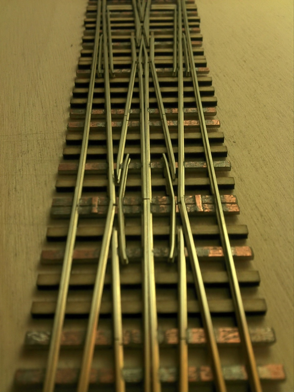

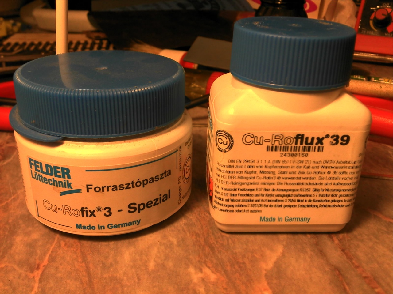

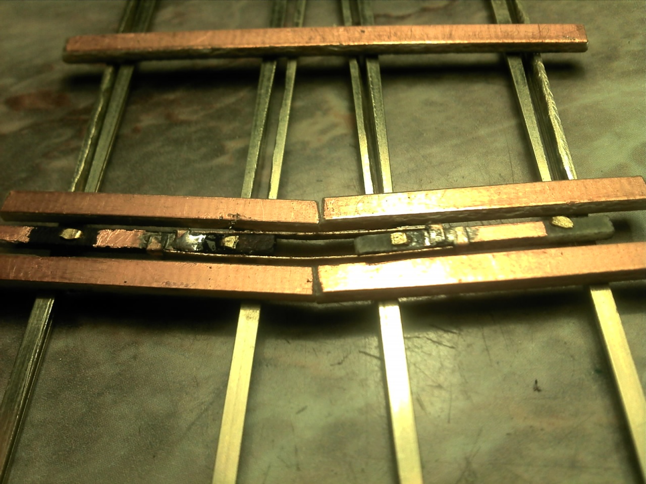

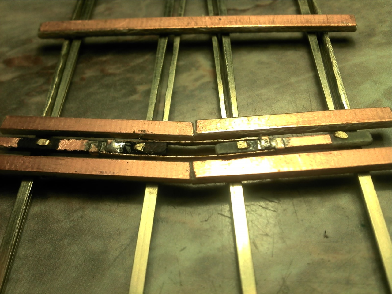

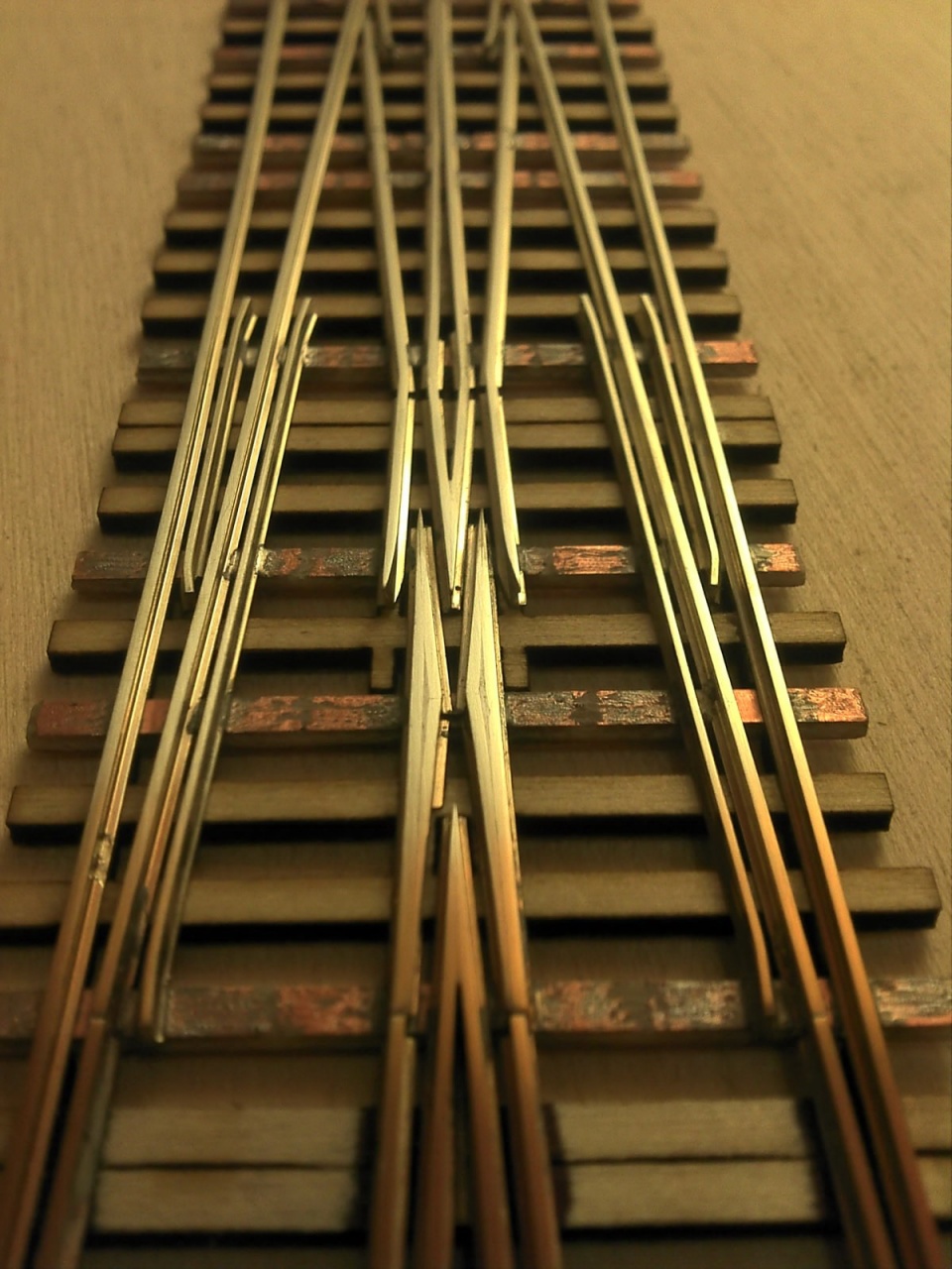

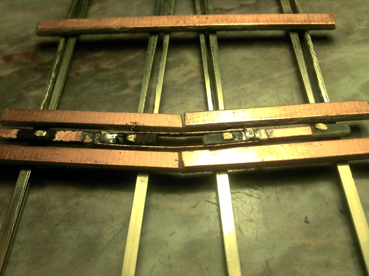

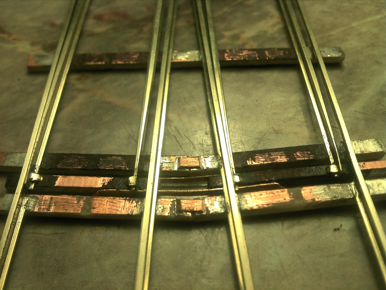

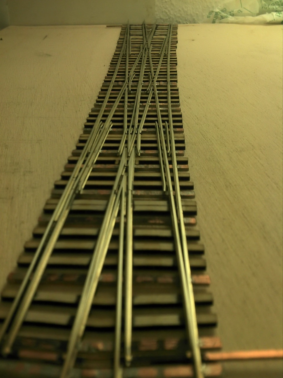

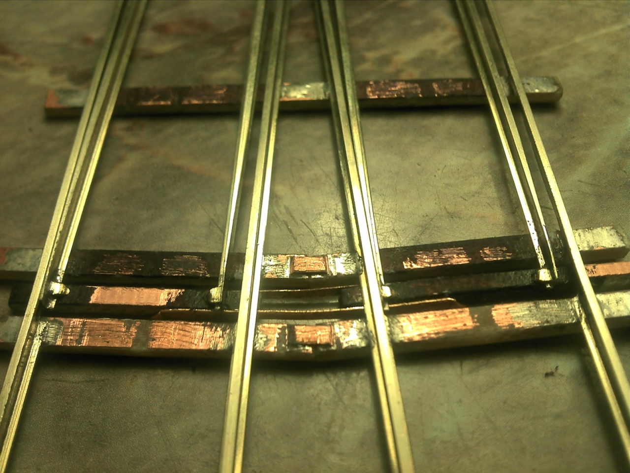

(#17346) Tapti válasza Fordítókorongos hozzászólására (#17345) Válasz • Máj 25, 2013
Igazából nem tudom, mert a karosszérialakatosoktól könyörögtem ki egy adagot, úgy vigyáznak rá mintha arany lenne.
Ez alkalmas vas ónnal való lágyforrasztásához és valami brutális árat mondtak rá.
De szerintem ha olyan a pasztád, amelyik melegítésnél ónnal vonja be a felületet a forrasztást előkészítendő, szerintem jó kell legyen.
Azt mondjuk nem tudom, ki kell próbálni, hogy az előzőekben felrakott szívdarabnál mennyire válik be, de szerintem ha jó a két darab illeszkedése akkor menni fog.
Ami biztos, ha a talpfa nyákból készül mint a "kitérők mesterénél" a szálak leforrasztása pasztával biztosan minimális anyaggal megoldható.
(#17350) csíkosháTTú válasza Tapti hozzászólására (#17346) Válasz • Máj 25, 2013

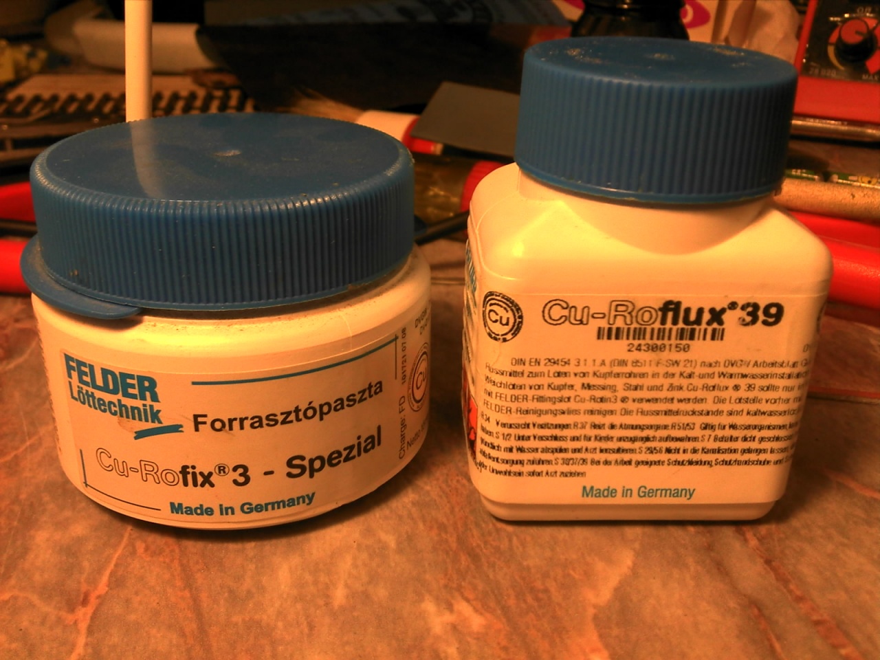

Jobb elektronikai boltokban van SMD forrasztáshoz használatos forrasztó ón, ami egy "spaklival" felvihető a felületre, majd ezt felmelegítve (hőlégfúvú, grillsütő) forrasztó ónként viselkedik.

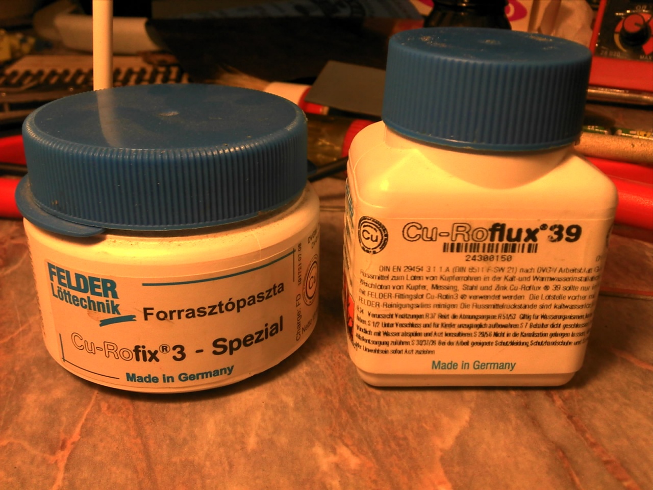

(#17351) Váltógyártó válasza Fordítókorongos hozzászólására (#17345) Válasz • Máj 25, 2013
Én ezeket használom. A paszta ón tartalmú, vízszerelési boltban kapható pár száz forintért, a másik egy ezres volt, valahol a neten rendeltem, és egy sűrű átlátszó folyadék.
Forrsztóónból 0,5mm vékonyat használok, nagyon szépen lehet adagolni.

(#17354) Fordítókorongos válasza Váltógyártó hozzászólására (#17351) Válasz • Máj 25, 2013
Csak forrasztópasztát használsz,vagy tekercses ónt is?
Úgy gondolom,hogy csak a kényes,nehezen hozzáférhető helyekre kell a paszta.

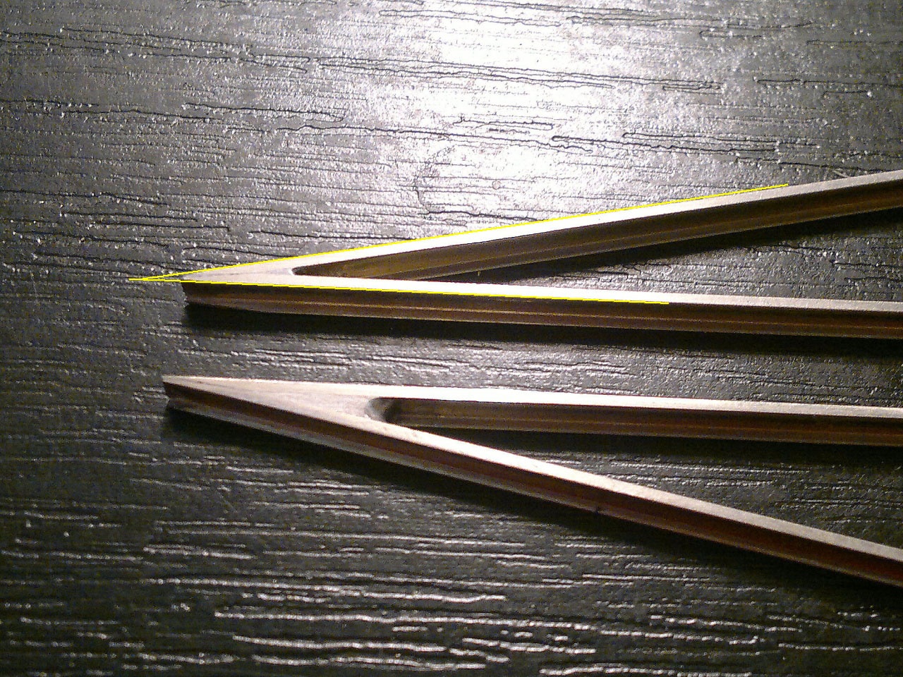

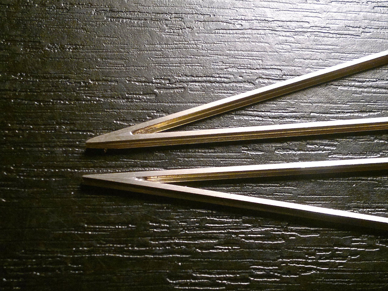

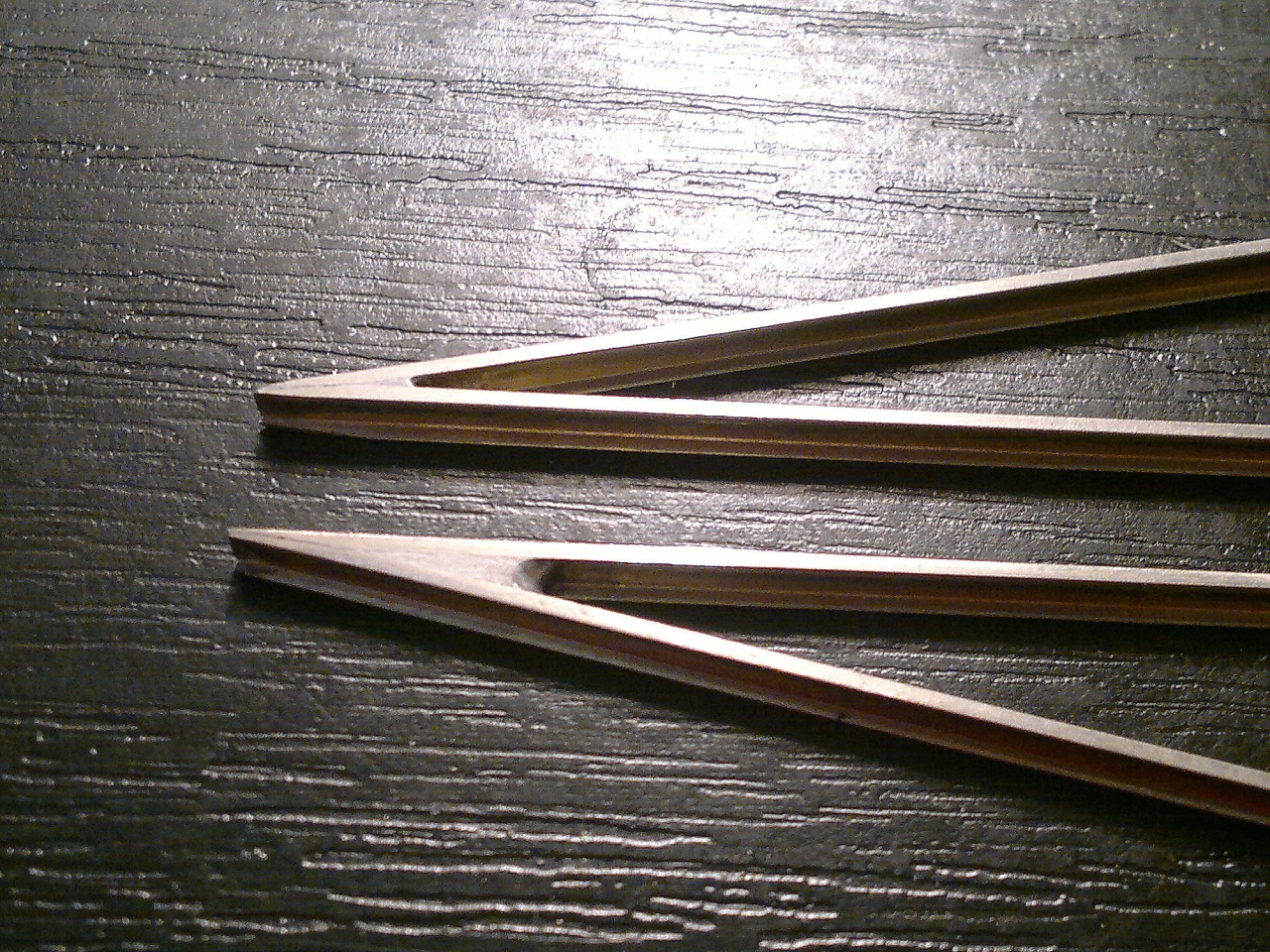

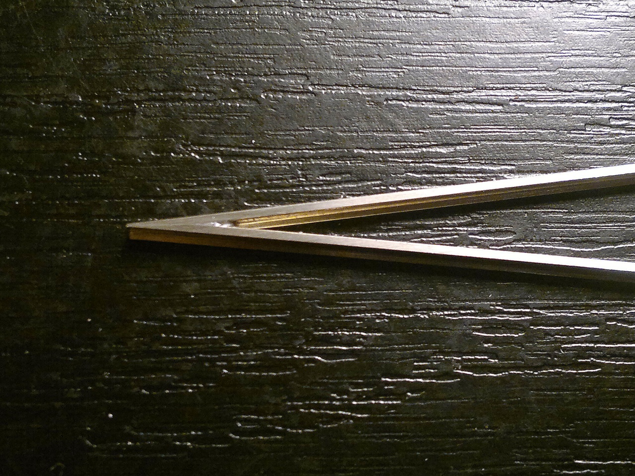

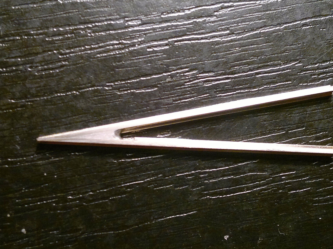

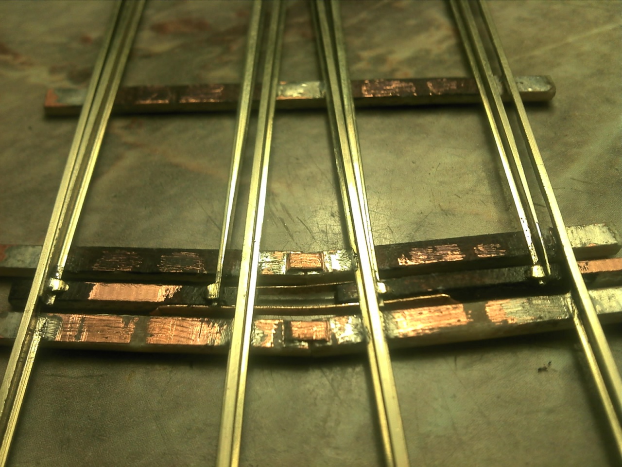

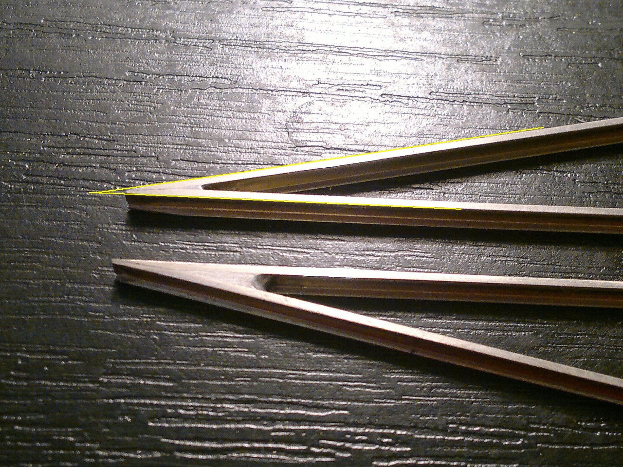

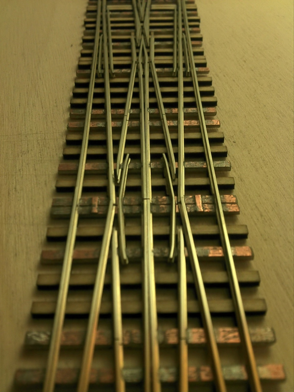

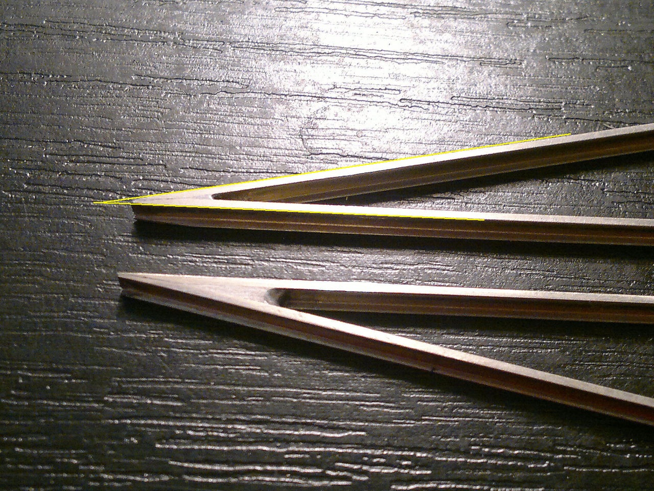

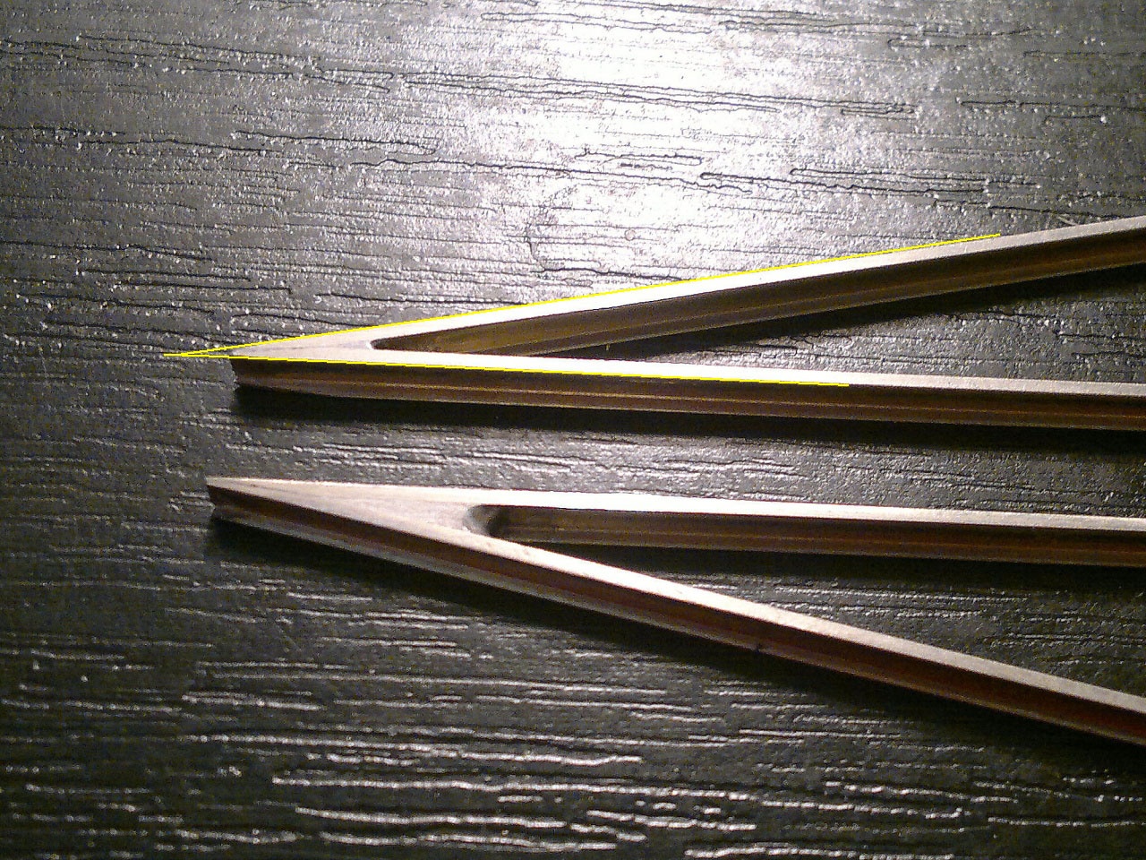

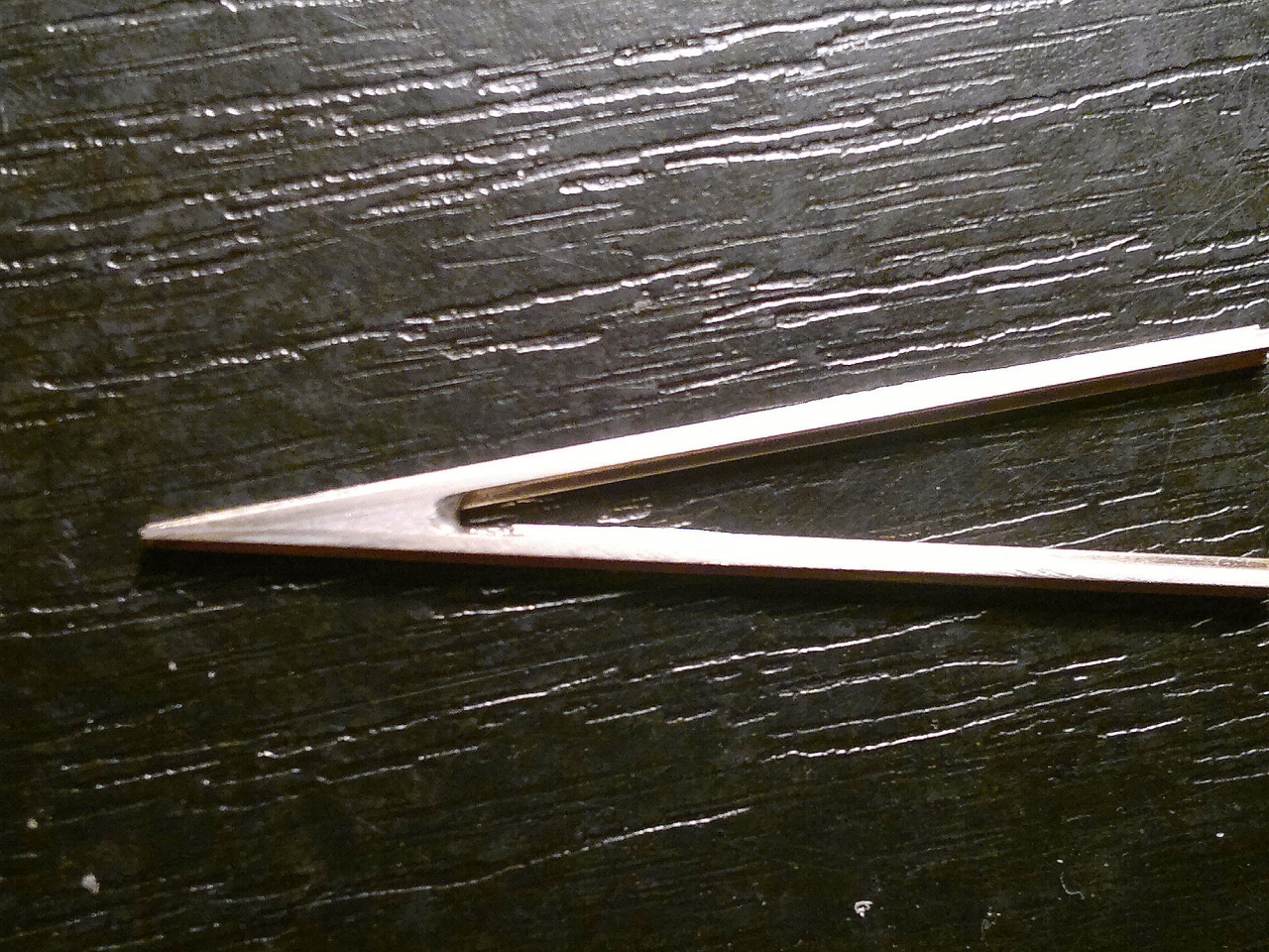

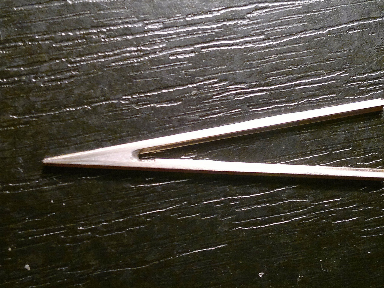

(#17355) Váltógyártó válasza Fordítókorongos hozzászólására (#17344) Válasz • Máj 25, 2013

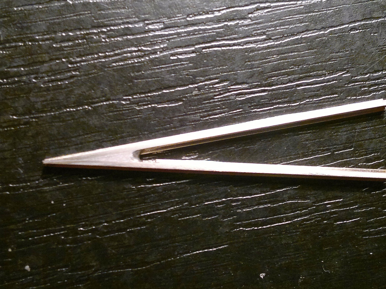

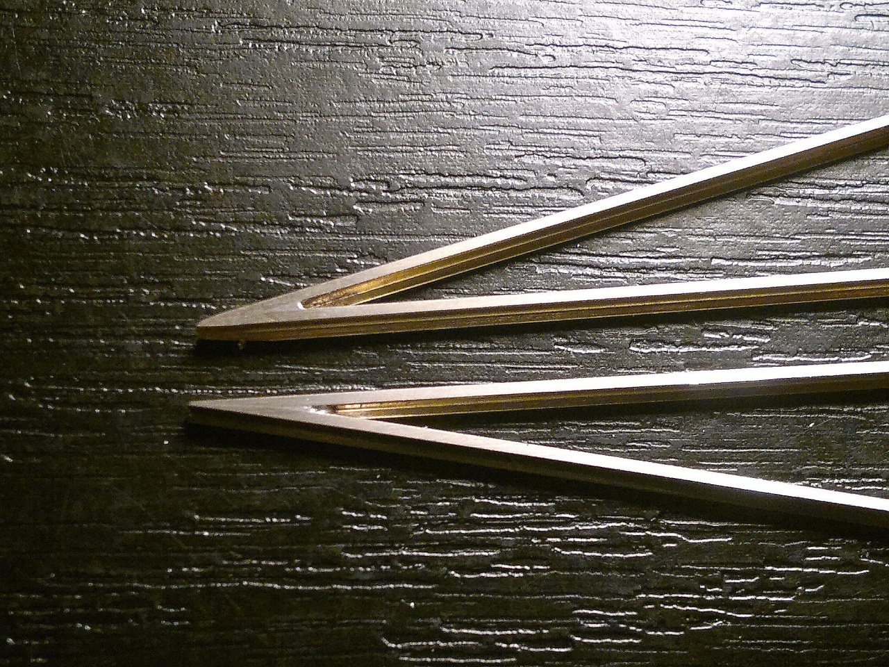

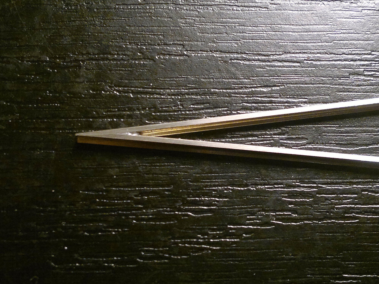

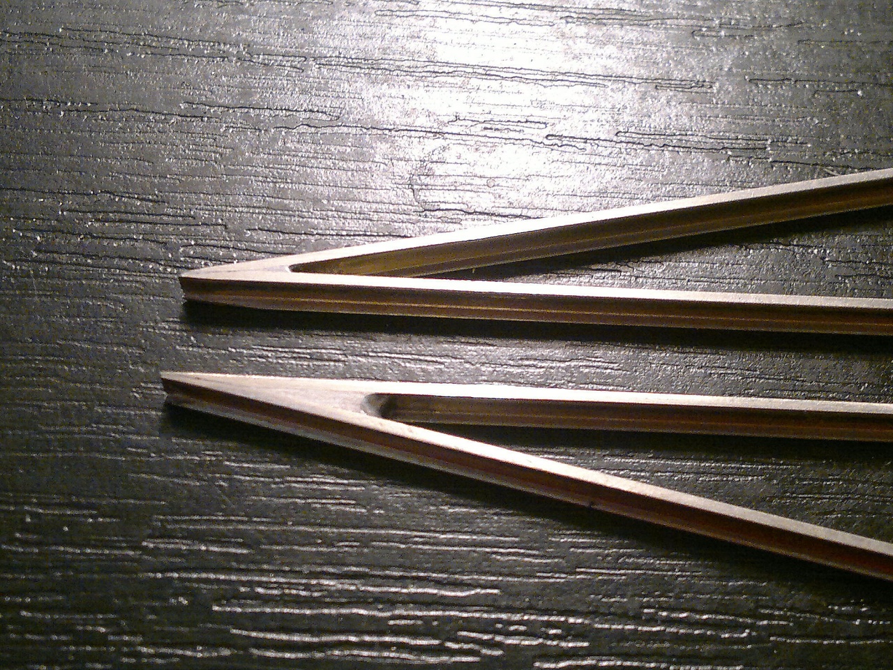

A másodiknak a forrasztása jobb lett, de nem szabad lecsiszolni a csúcsát, mert nagy lesz a hézag a csúcs és a könyöksín között, ezért nem fut át szépen a kerék, hanem bedöccen a hézagba (és nem is néz ki jól).
(#17357) Váltógyártó válasza Fordítókorongos hozzászólására (#17354) Válasz • Máj 25, 2013
Én a pasztát is tk. folyasztószerként használom, és mindenhol ónnal forrasztom fel a sínszálakat.
(#17360) Fordítókorongos válasza Váltógyártó hozzászólására (#17355) Válasz • Máj 25, 2013
A harmadiknál majd jobban vigyázok!
Még nincs hozzá szerszámom,ezeket kézben csináltam és ott azért hintázik a reszelő egy kicsit ,meg azt sem tudtam,hogy figyelnem kellene ennyire apró részletre.
Most,hogy nézem a gyárit az valóban hegyes.
Kösz az észrevételt.
(#17361) Fordítókorongos válasza Váltógyártó hozzászólására (#17355) Válasz • Máj 25, 2013
A lecsiszolás amit kiszúrtál kb.3mm-ert rövidített rajta!!!

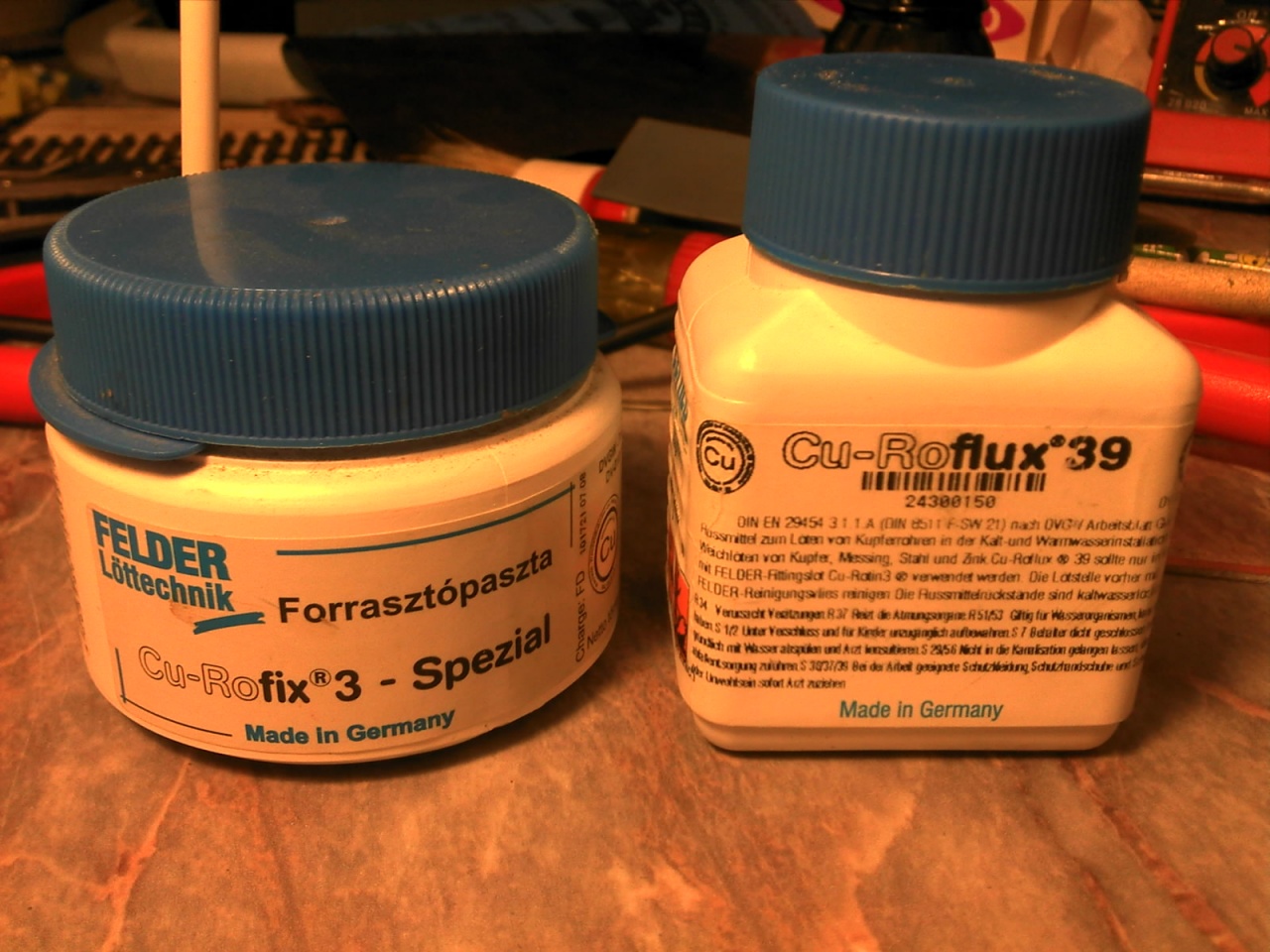

(#17368) csíkosháTTú válasza Váltógyártó hozzászólására (#17357) Válasz • Máj 25, 2013
Ugyan Neked válaszolok, de mindenkinek szól, aki forraszt!
Amennyiben a "folyasztószeren" a forrasztó ónba töltött gyantát értjük, akkor annak használata helyénvaló. Tiszta, forrasztható fémfelület (réz, ezüst, alpakka, arany) forrasztásánál másra nincs szükség!
(#17371) Váltógyártó válasza csíkosháTTú hozzászólására (#17368) Válasz • Máj 25, 2013
Nos, ennek elvben így kéne lenni, de a tapasztalat mást mutat. Én nem tudtam addig a sínt szépen a nyáklapra forrasztani, amíg nem kezdtem el használni a lentebb mutatott két szer valamelyikét. Ezek használatával viszont tökéletesen műxik!
Ha megnézed a videót, Warris mester is használ folyasztószert, és azt hiszem, neki igazán van tapasztalata a váltóépítésben.
Azt persze nem tudom, hogy a 0,5mm vastag forrasztóónomban van e gyanta. Lehet, hogy nincs, és azért nem ment folyasztószer nélkül.
(#17377) etwg válasza csíkosháTTú hozzászólására (#17368) Válasz • Máj 25, 2013
Azért ez nem egészen van igy.
A rézmodellek épitésénél éppen a gyanta okozza a kegtöbb problémát mert igen nehéz eltávolitani. Aki már forrasztott egy finom szellözörácsot, bordáslemezt, az már biztos szidta a gyanta feltalálojának minden felmenöjét...
Nos vannak gyantátol sokkal jobb készitmények, ami viszont sajnos egyre kevesebb van, gyanta nélküli cin.
Nekem is nemrégen magamnak kellett gyártanom....
Egy nagyon jo folyaszto a foszforsav, spiritusz és desztillált viz keveréke. A foszforsav maradék nélkül elpárolog igy nincsenek olyan következményei, mint a sosavnak vagy egyes pasztáknak. Sokkal jobban folyaszt mint minden eddigi ilyen vegyület, és igy forrasztott modelleket nem kell utolag pucolni. A sima vizes öblités teljes mértékben elegendö.
Természetesen ez az eljárás nem okvetlenül tanácsolandó elektronikai forrasztásokra - oda messzemenöen megfelel a gyantás on.
(#17379) STTaradder válasza Váltógyártó hozzászólására (#17371) Válasz • Máj 25, 2013
Nos 0,5-ösben nincs és azért kell hozzá, teljesen igazad van.
Ezen felül még a bádogos ónban nincs, elterjedve most már inkább a "töltöt" ónok vannak a boltokban.
Mi is hiába rendeltünk olyant amiben nincs, nem beszerezhetőként kaptunk választ.
(#17384) FriTTz válasza STTaradder hozzászólására (#17379) Válasz • Máj 25, 2013
Csőszerelésben használnak töltetlent!
Ott 2-es biztos van, vékonyabb is elképzelhető, de olyanba még nem futottam bele mert nem is kerestem.
Rézcső forrasztásához használják, ugyanott forrasztópaszta is van,

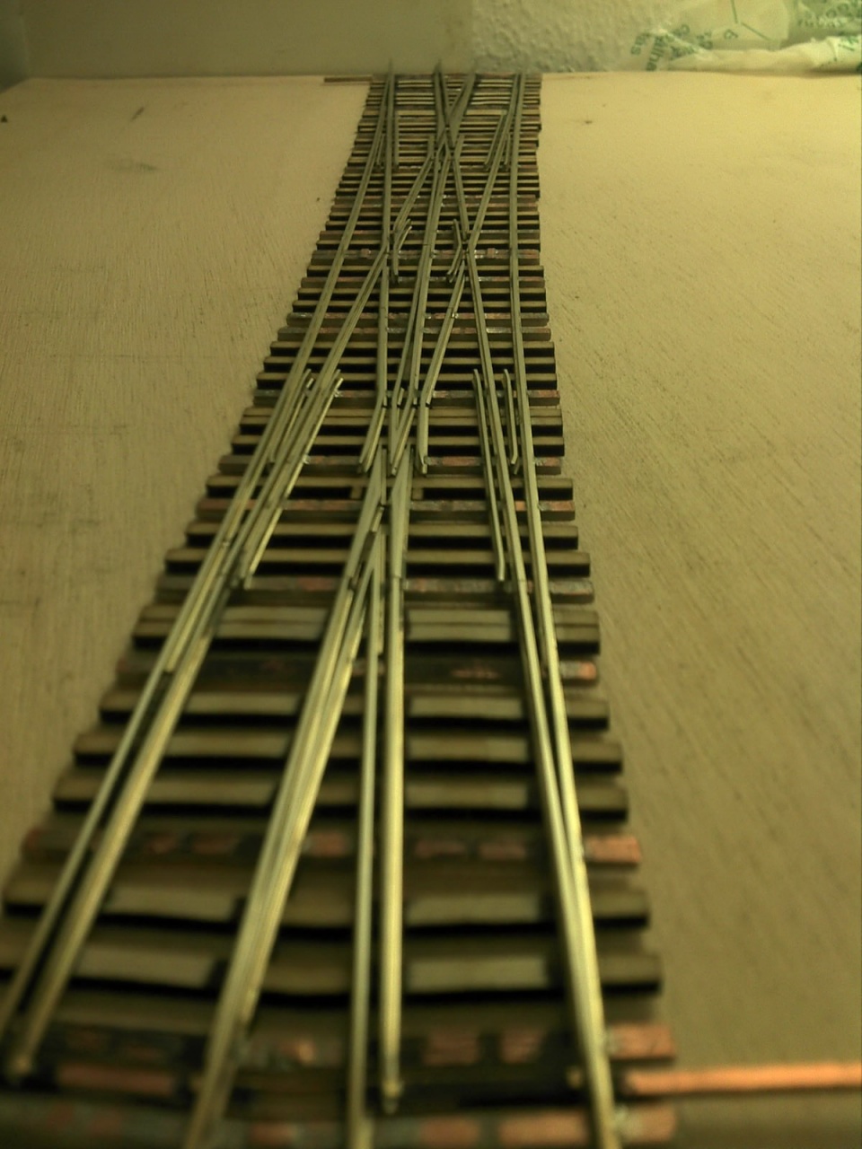

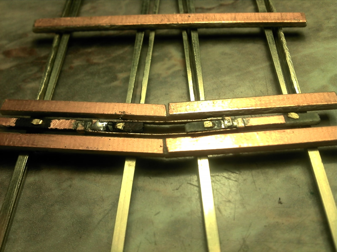

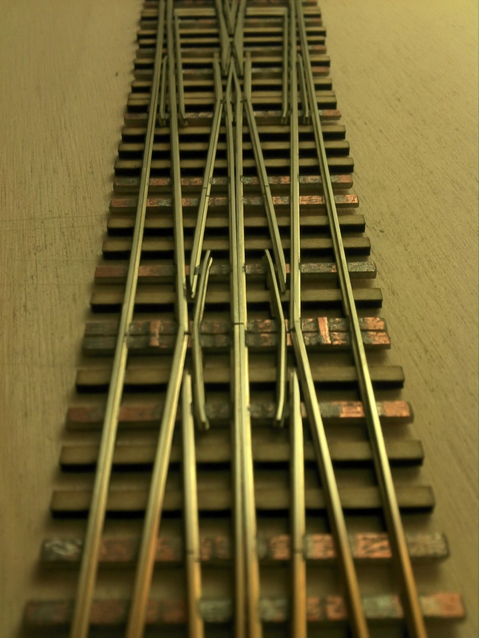

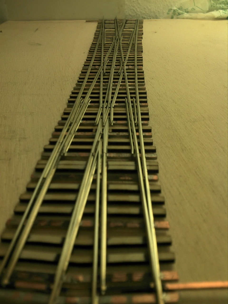

(#17388) Váltógyártó válasza Váltógyártó hozzászólására (#17288) Válasz • Máj 25, 2013

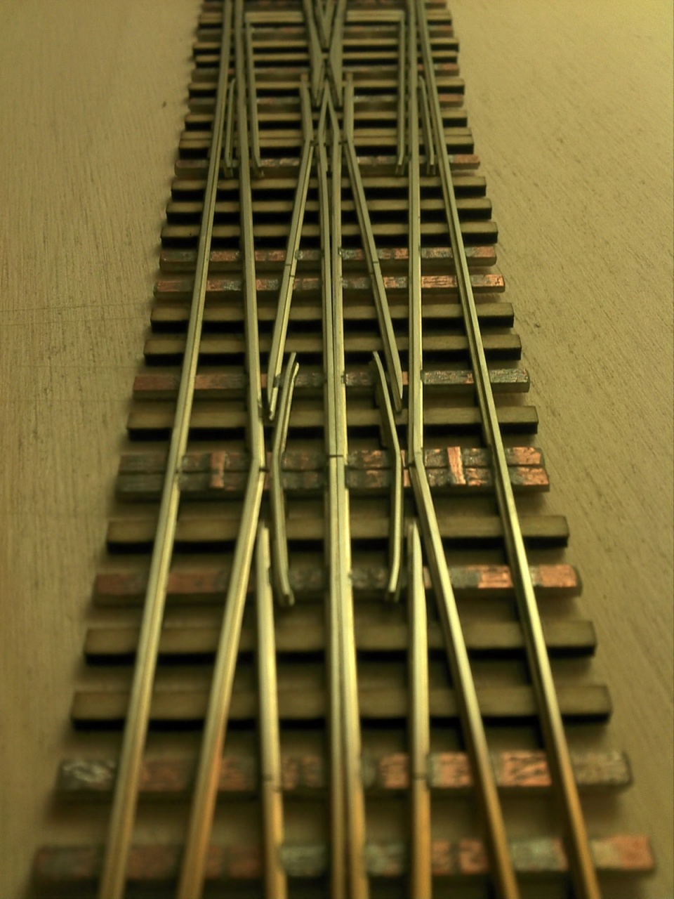

Nagy problémám volt, hogy miként fogom állítani ezt a bázelit. Először arra gondoltam, hogy az utolsó két egyenes talpfa között lesz az állító "rudazat", mint ahogy a ROCO 15°-os bázelijénél van, de nem igazán tetszett. Ha már a valóságosra hasonlító kitérőt építek, akkor az állítása is hasonlítson, amennyire csak lehetséges. Így mégis a csúcssín végénél állítottam, és a két talpfát 0,15mm-es rugóbronz lemezzel kötöttem össze.
(#17390) Váltógyártó válasza etwg hozzászólására (#17377) Válasz • Máj 25, 2013
„Egy nagyon jó folyasztó a foszforsav, spiritusz és desztillált víz keveréke. ”
Ezeket az összetevőket milyen arányban kell keverni? Kipróbálnám!
(#17391) etwg válasza Váltógyártó hozzászólására (#17390) Válasz • Máj 25, 2013
Most igy fejböl nem tudom. 2-3 évenként szoktam csinálni. Valahol fel van irva, azt hiszem 1:1:1 ben kevertem, csak nem tudom hány %-s volt sav. Probáld ki, lehet, hogy közben megtalálom a leirást is.

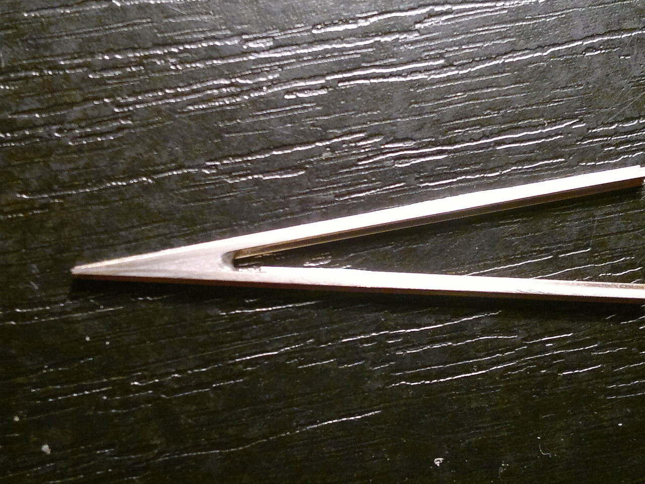

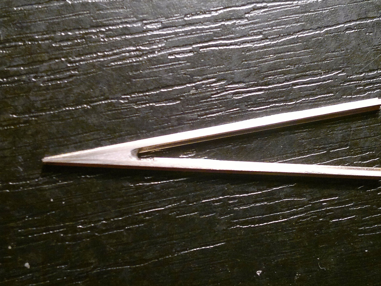

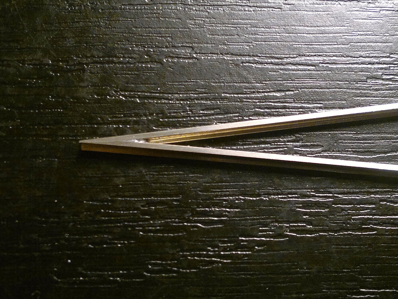

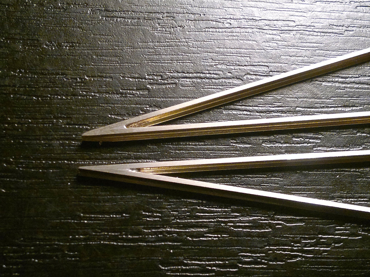

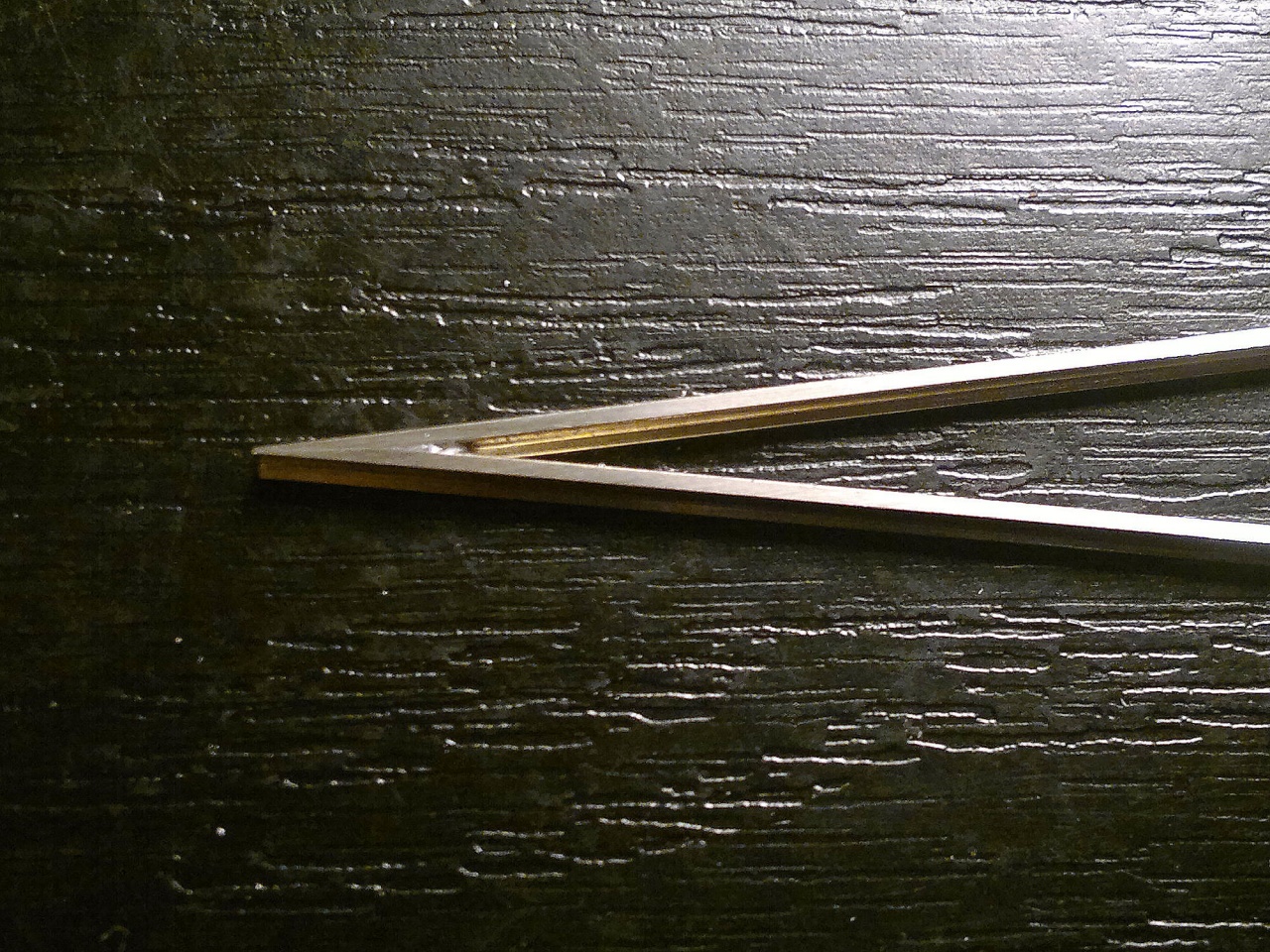

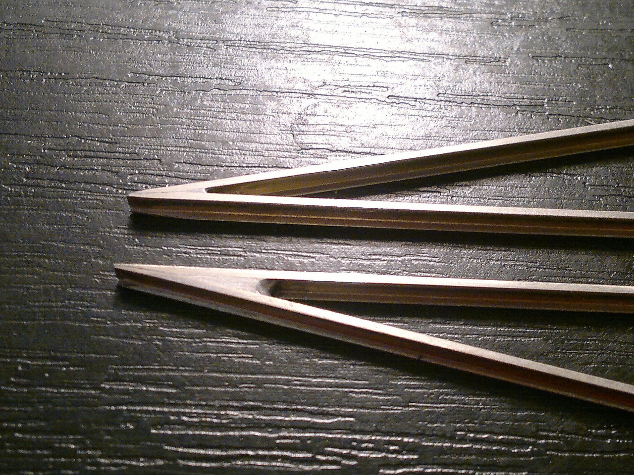

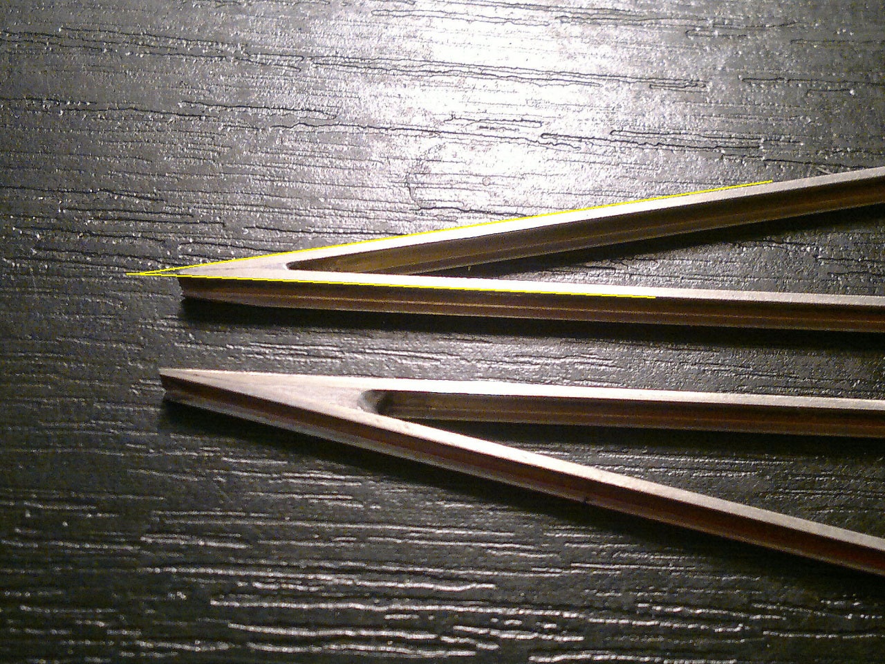

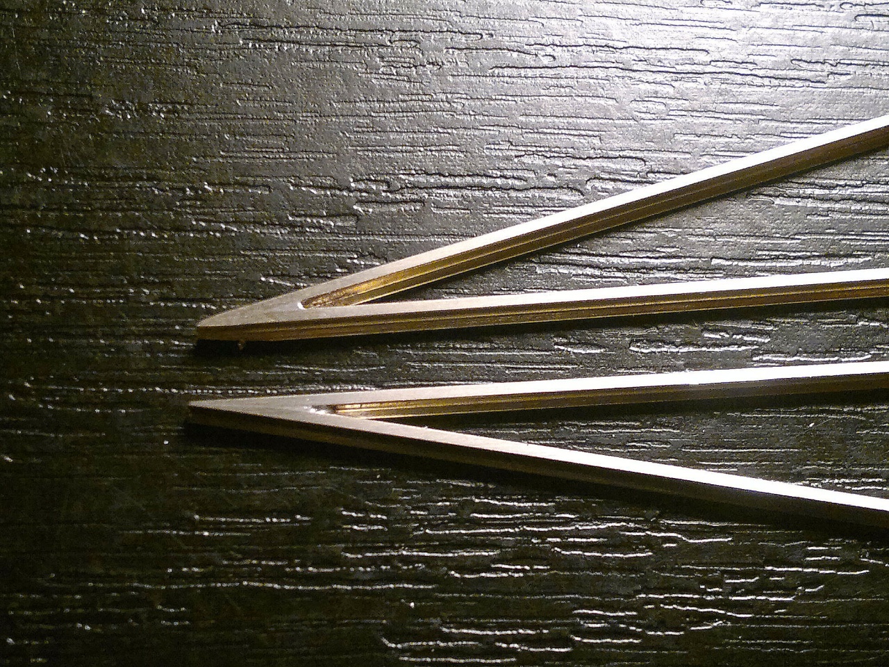

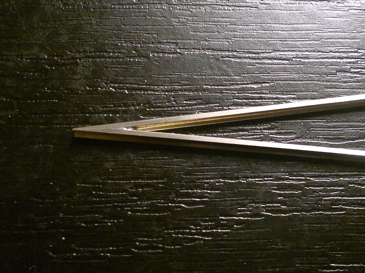

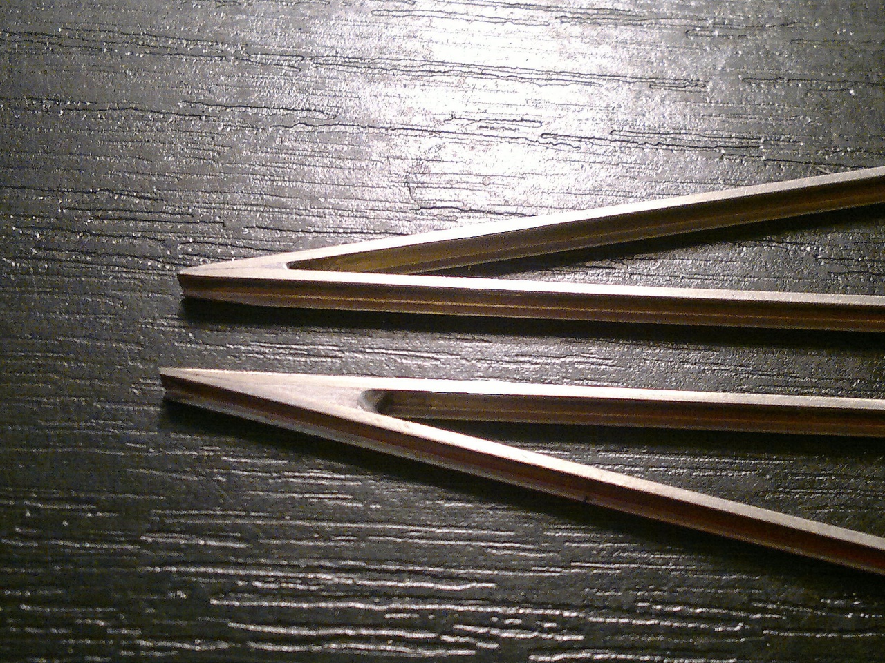

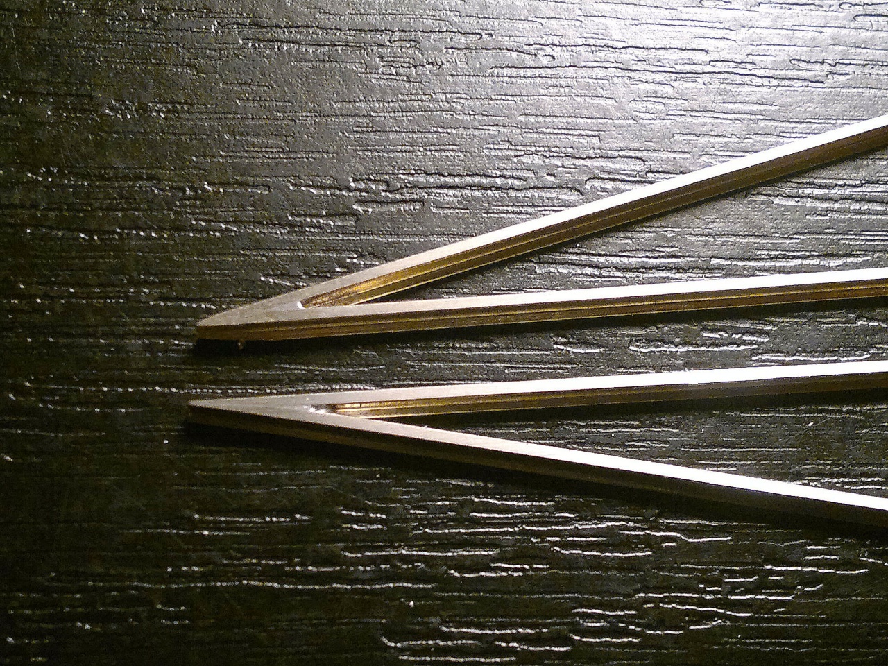

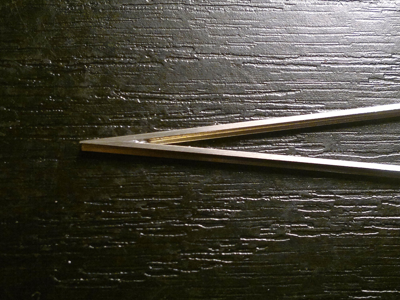

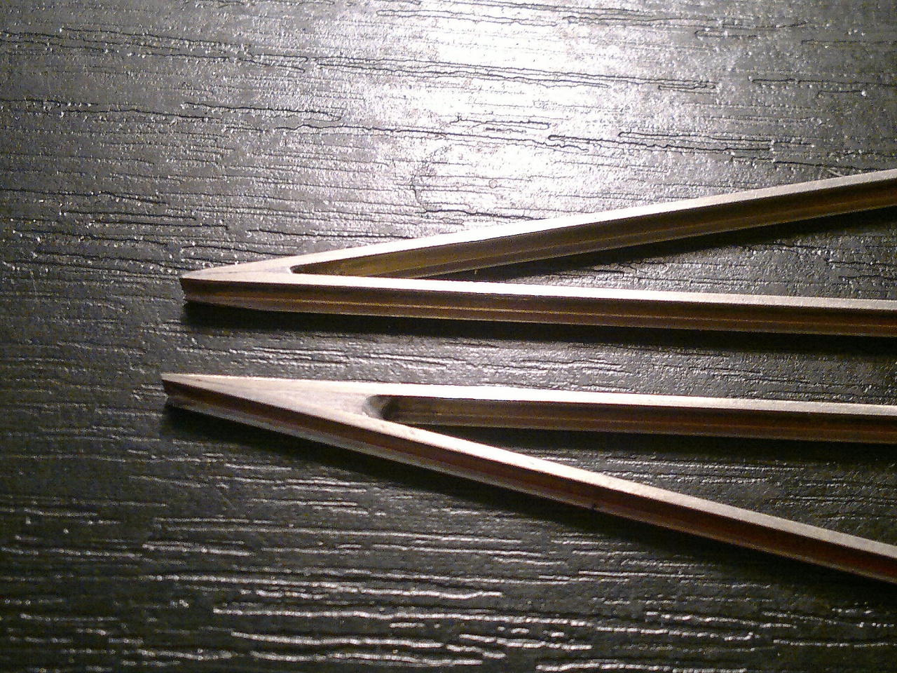

(#17395) Fordítókorongos válasza Váltógyártó hozzászólására (#17355) Válasz • Máj 26, 2013
Ilyen lett a 3. Csúcsom(ez már hegyesebb):
(#17396) Fordítókorongos válasza Fordítókorongos hozzászólására (#17395) Válasz • Máj 26, 2013
Nem jó képek mentek fel, ezek a jók:
(#17413) Váltógyártó válasza Fordítókorongos hozzászólására (#17396) Válasz • Máj 26, 2013
Ez már patent!

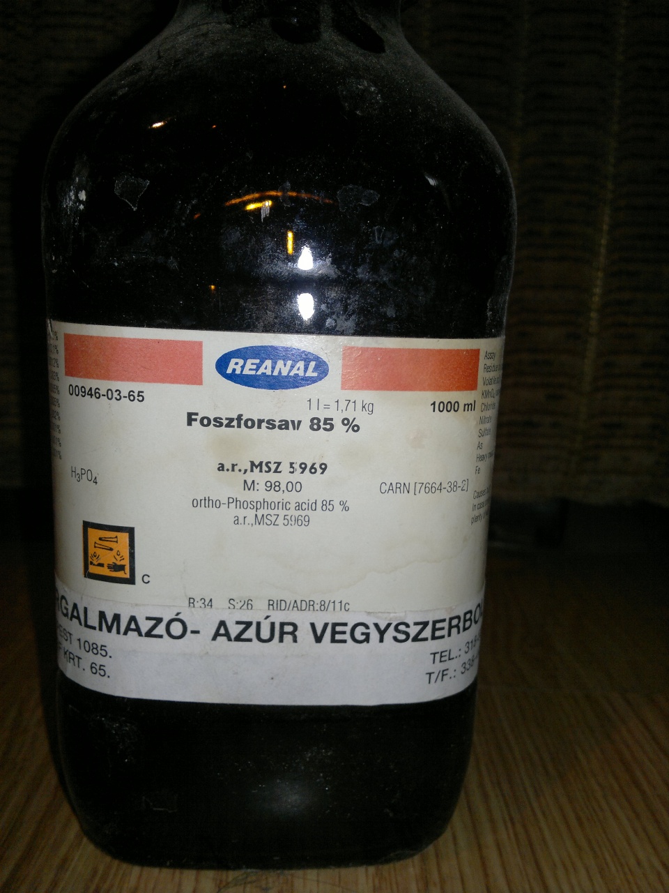

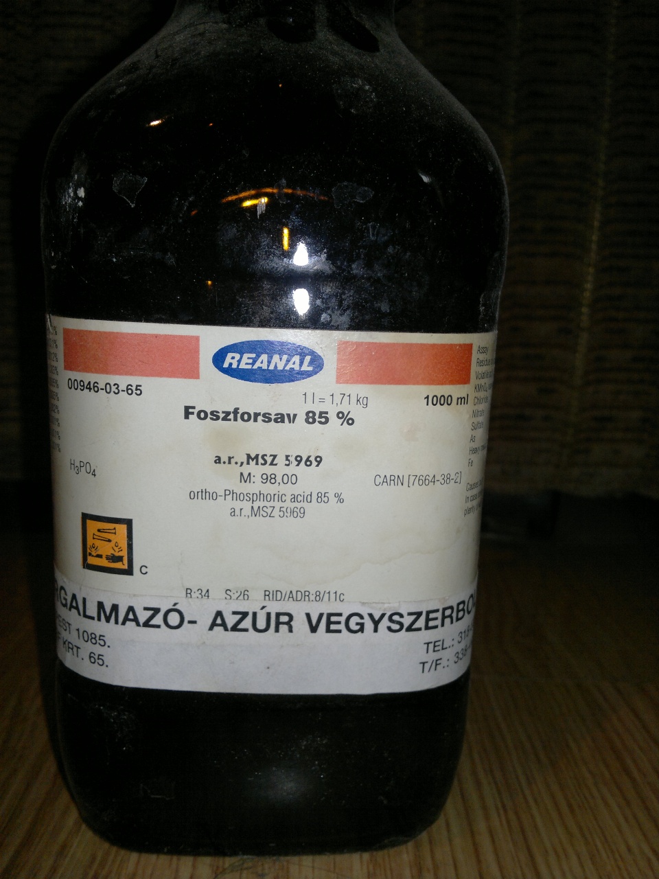

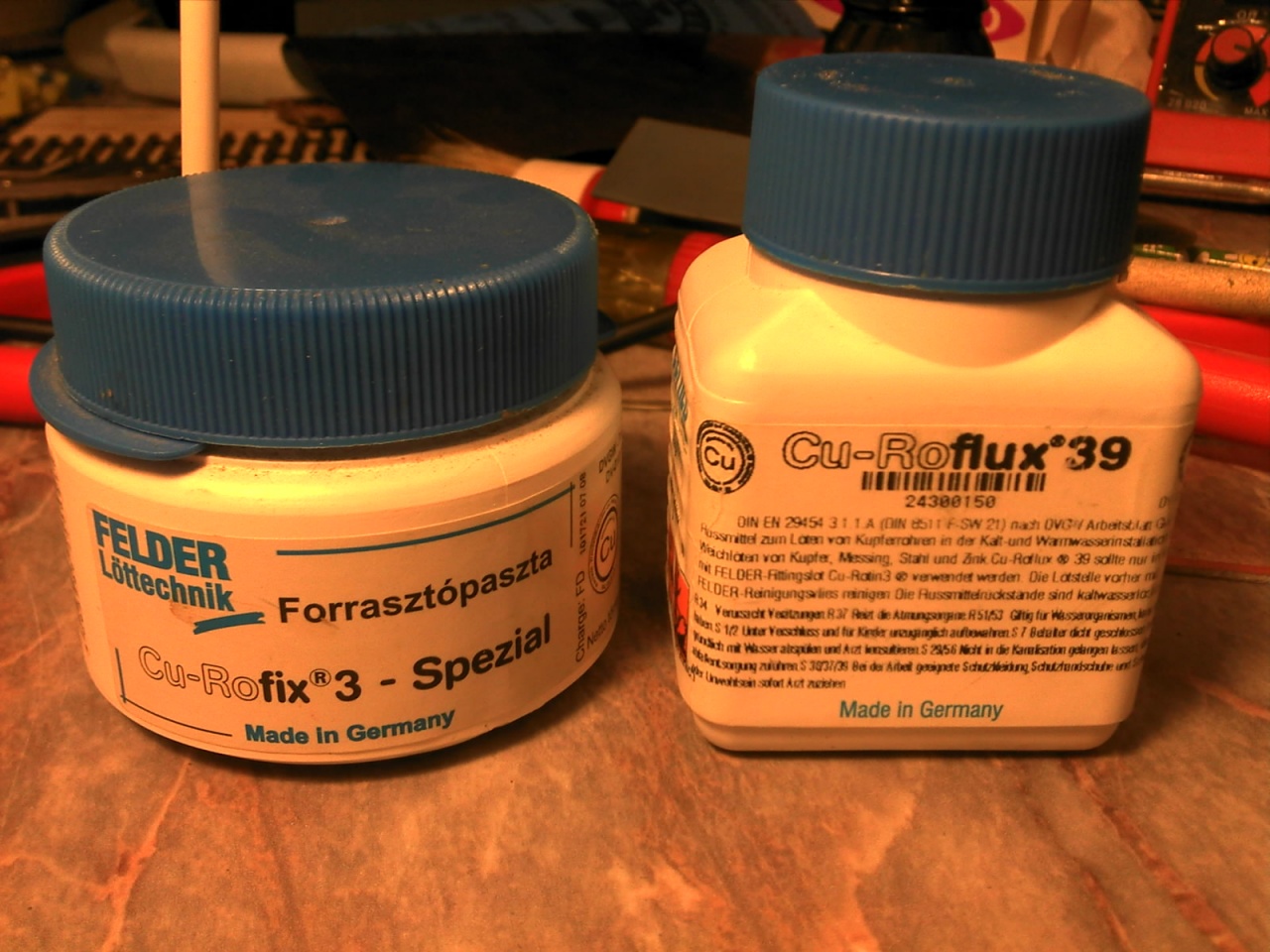

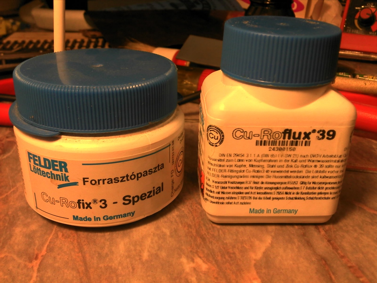

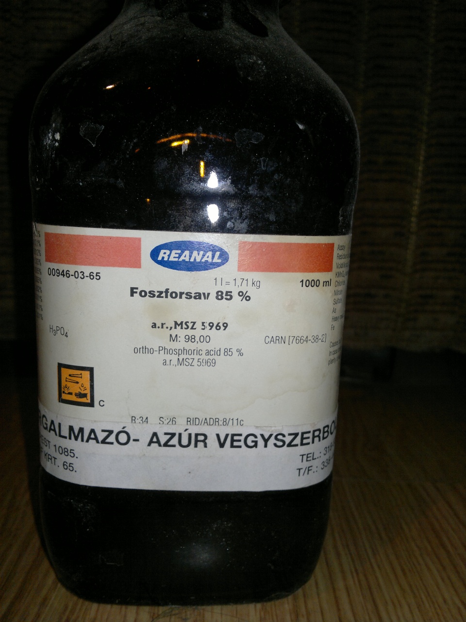

(#17414) Fordítókorongos válasza etwg hozzászólására (#17391) Válasz • Máj 26, 2013
Nekem ilyen foszforsavam van:
(#17417) etwg válasza Fordítókorongos hozzászólására (#17414) Válasz • Máj 26, 2013
Valoszinü hogy az enyém is ilyenböl készült, csak én nem tartok iyesmit már otthon, jobb helyen van az a laborban vagy a boltban.
Közben megnéztem a flakonjaimat, hát tévedtem:
A foszforsavas 1997 ben készült a kobaltos meg 1999-ben. ( rohan az idö...). Sajnos.
Egyik flakonon sincs rajta a keverés, de már rákérdeztem, remélem hamar válaszol a barátom aki keverte.

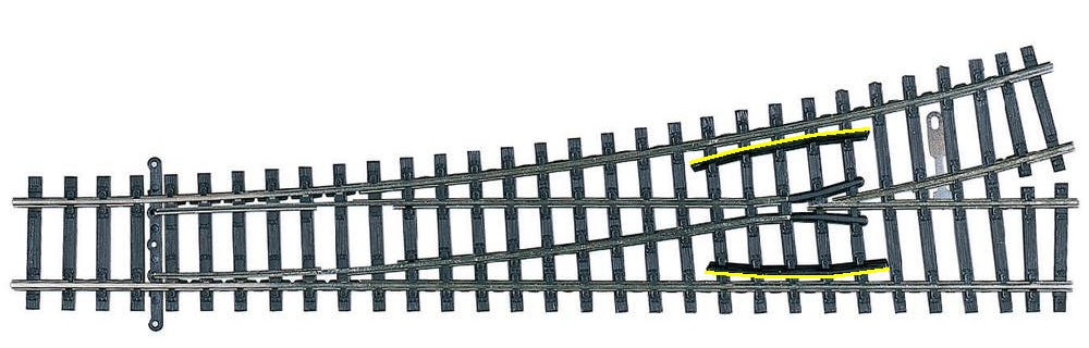

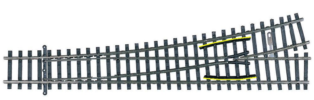

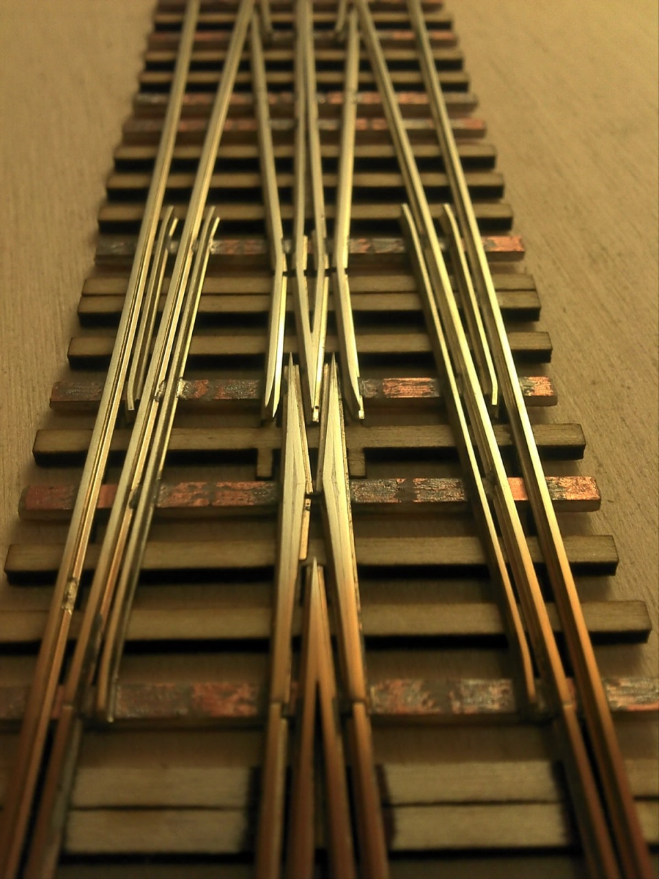

(#17418) FriTTz válasza Váltógyártó hozzászólására (#17413) Válasz • Máj 26, 2013
Tisztelt Mester úr!

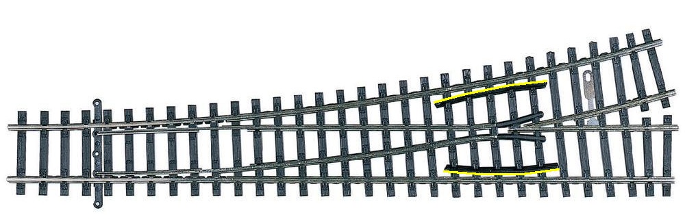

Van egy vadi új Piko Taurusom ami pont ezekre szokott felfutni néhány váltónál (tillig) ami elég bosszantó!
(pláne unokaöcsi szokott reklamálni)
Persze a tillignél ez műanyagból van, ezért én arra gondoltam, hogy a vezetősínt (ami szintén műanyag) kicserélném valami magasabb sínprofilra, hogy rendesen vezesse meg a kereket ami a dolga is lenne!
Tehát melyik az a szigorúan titkos sínprofil méret amely magasabb a tillignél és hol lehet beszerezni ha nem túl nagy titok?
(#17425) Váltógyártó válasza FriTTz hozzászólására (#17418) Válasz • Máj 26, 2013
Nem kell magasabb, az nem oldja meg a dolgot. Viszont ha kihézagolod a vezetősínt, hogy a könyöksín-vezetősín külső távolsága 10mm legyen (+/- 0,1mm), akkor mindjárt elmúlik a probléma! Persze TT esetén!

(#17427) Váltógyártó válasza Váltógyártó hozzászólására (#17388) Válasz • Máj 26, 2013
Csipkerózsika felvette a báli ruháját!
Már csak a smink hiányzik!
(#17431) etwg válasza róbertke hozzászólására (#17426) Válasz • Máj 26, 2013
Semmi gond a szakszerüen használod!
Közben elökerült a keverék is
Foszforsav : spiritusz : desztillált viz 1:5:5
A foszforsavat kobaltsavval is helyettesitheted.
Természetesen ezek az oldatok csak nagyon finom munkákhoz kellenek ( pl. Maratott finom rézmodellek) ahol egy hegyes fogpiszkálóval felviszed a folyasztot a nagyon kis mennyiségü on egyenesen követni fogja az anyagon. Nagyon keves kell, nagyon kis flakonokban szoktam tartani (0,02 - 0,03 liter ) és ez évekre elég.

(#17441) Tapti hozzászólása Válasz • Máj 27, 2013
És a jó pillanat ragasztóhoz tessék aktivátort használni. Modell boltokban kapható, 1300.- Ft. Aktivátor spray
A ragasztandó felületek egyikét befúj a másik ragasztóz és összenyom, vagy ragsztóz összenyom, tart, befúj, el enged.
Azonnali hatás és nem csak a kezed ragad össze.
(#17448) sunocske válasza Váltógyártó hozzászólására (#17438) Válasz • Máj 27, 2013
A könyöksín és a keresztezési csúcs közötti rész a legneuralgikusabb pont, ha ott el van b... szóval szabva a vezetéstáv, akkor elsődlegesen azon kell javítani. A többi csak kozmetika (bár vele jár, az igaz)
(#17449) sunocske válasza sunocske hozzászólására (#17448) Válasz • Máj 27, 2013
Az meg már a szerény véleményem, hogy nem kell tűhegyes csúcsnak lennie, az igazival se lehet kenyeret szelni. Legfeljebb parizert. Félbe. És törni, nem vágni.
(#17450) HOTotya válasza Váltógyártó hozzászólására (#17427) Válasz • Máj 27, 2013
Laci !! most se vagy egy Adonisz,de,ha kisminkeled magad akkor ,hát.....
(#17451) Váltógyártó válasza sunocske hozzászólására (#17448) Válasz • Máj 27, 2013
Az látszik, hogy nagyvasúti fejjel gondolkodsz!
A modellváltók legnagyobb hibája, hogy a pontosság nem az erényük. Ha túl kicsi a távolság a szív csúcsa és a vezetösín között (ami a modell váltók leggyakoribb hibája), akkor egy szélesebb nyomtávú kerékpár könnyen felugrik a szívdarabra. Ezen csak a vezetösín kiszélesítésével tudsz segíteni (persze egy-két tizedmilliméterröl beszélünk).
Ugyanez a helyzet magával a szívdarabbal is, ha nem elég hegyes, akkor nem nyúlik be eléggé a könyöksínek közé, és már oda is a sima átfutás a könyöksínröl a szívdarabra. Csináltam jópár selejtet, mire eljutottam a mai szintre, van benne tapasztalatom!

3. A Bázeliröl volt szó, nem rólam, ami sz.tem már most is nagyon jól néz ki, de lefestve még szebb lesz!

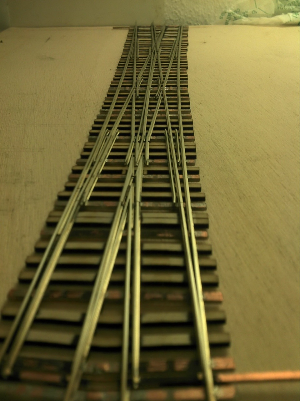

(#17453) Fordítókorongos hozzászólása Válasz • Máj 27, 2013

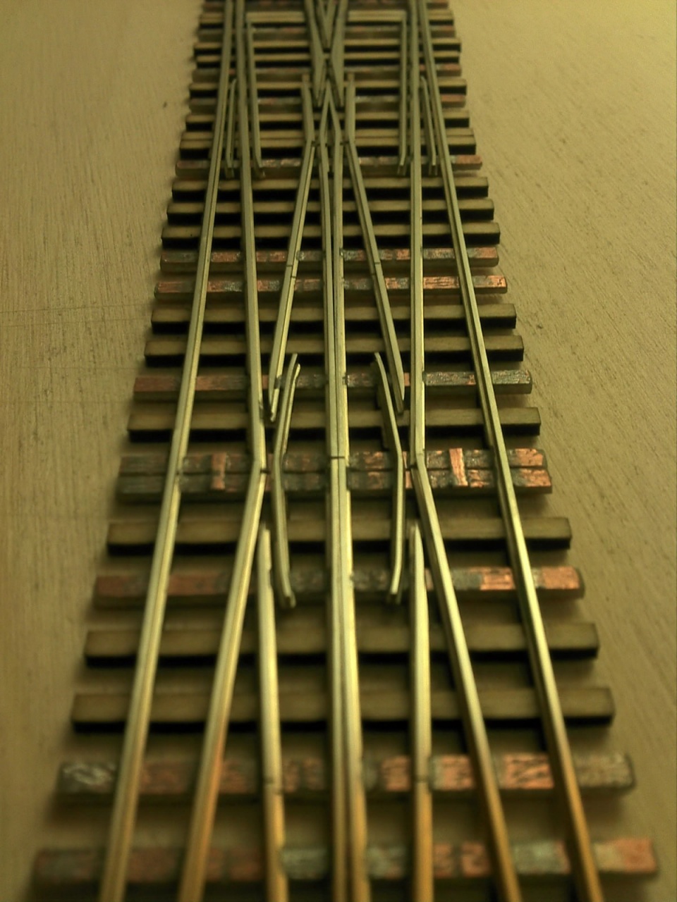

Kíváncsi lennék,hogy a vezetősínek hosszára van-e valami szabály, mert a gyári váltóknál többféle hosszban láttam.
Váltógyártótól szívesen megnéznék néhány képet a csúcssínek-tősínek találkozásáról,ha nem túl nagy kérés
és kíváncsi lennék,hogy alakít-e ki gyengítést
(talp ledolgozása gerincig) rugalmas csúcssíneken,hogy azok lazábban mozogjanak,ha igen milyen hosszban alakítja azt ki.
Jó modellezést!:korongos

(#17455) Váltógyártó válasza Fordítókorongos hozzászólására (#17453) Válasz • Máj 27, 2013
Nézd meg a facebook oldalamat, ott egy helyen van egy csomó kép, sz.tem megtalálod, amit keresel!
A vezetösíneknek modellek esetén egy lényege van, hogy a szív csúcsánál meglegyen a megfelelö távolság, a többi csak dísz.
A nagyvasútról majd sunocske ír, ha ráér.
