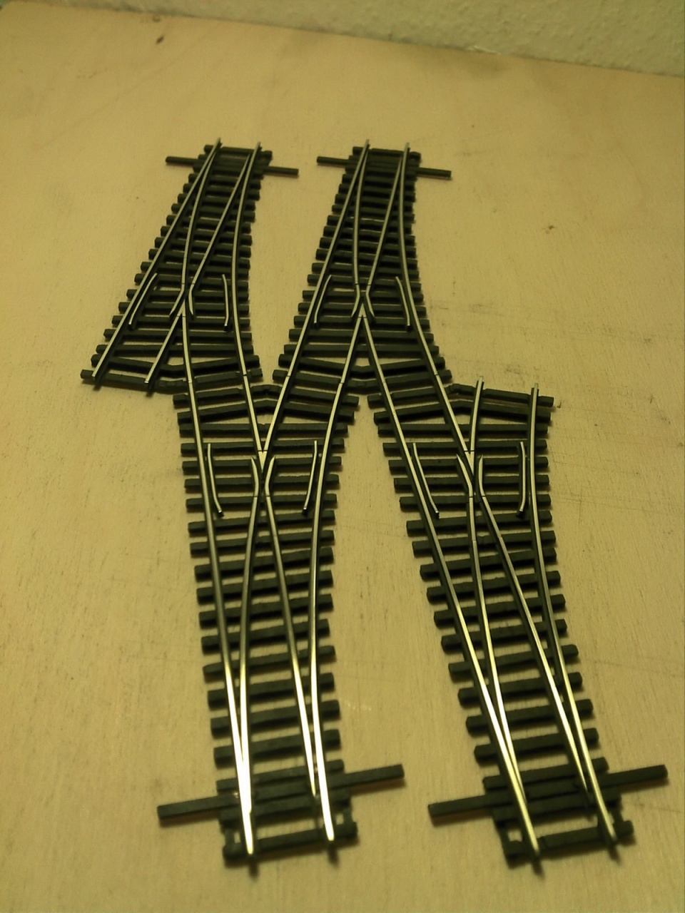

(#17465) Váltógyártó hozzászólása Válasz • Máj 27, 2013

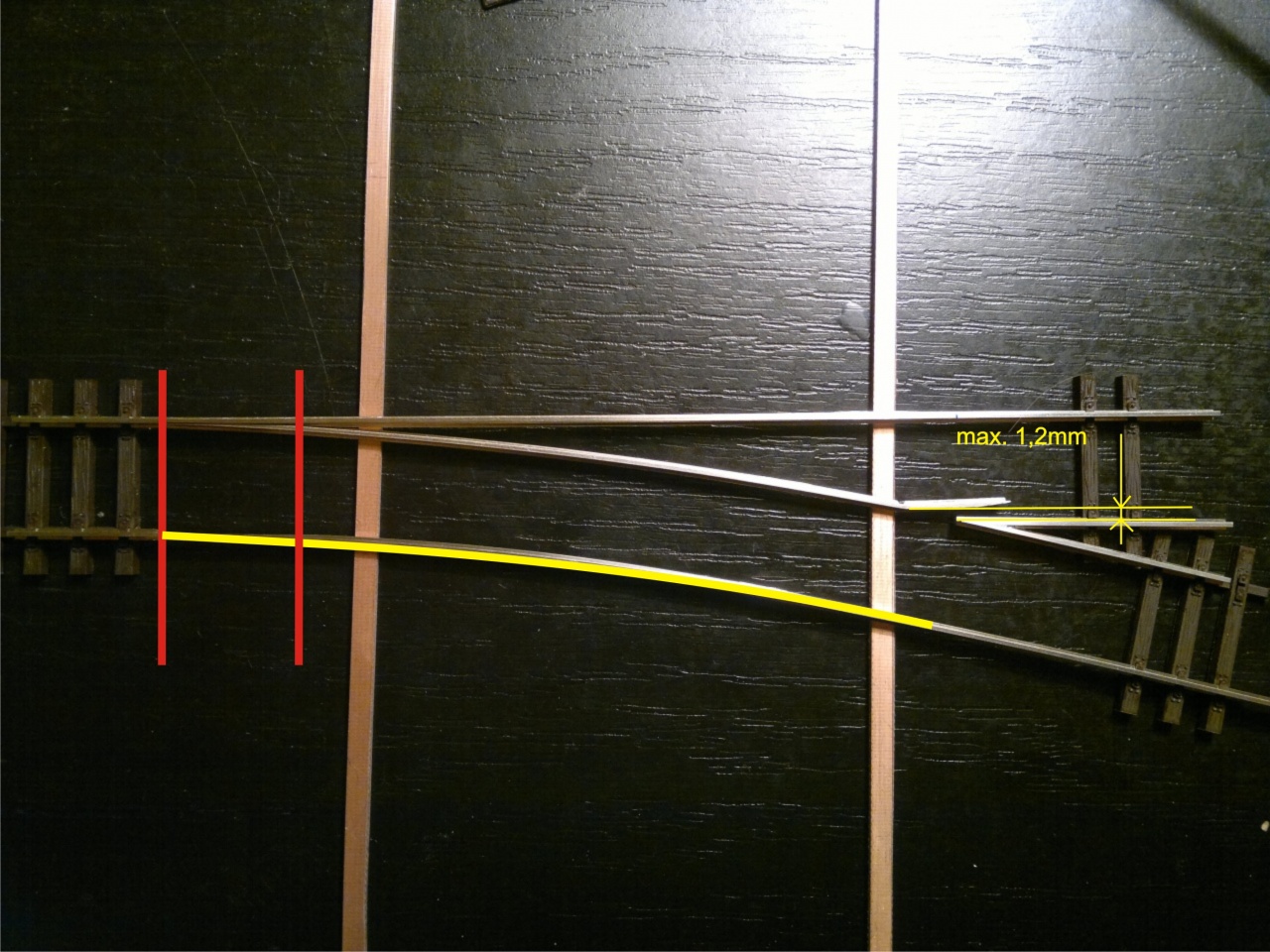

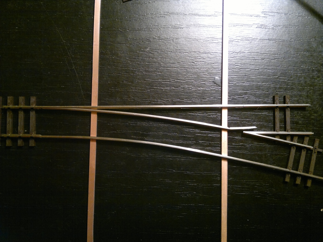

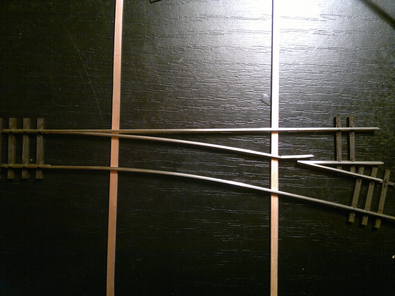

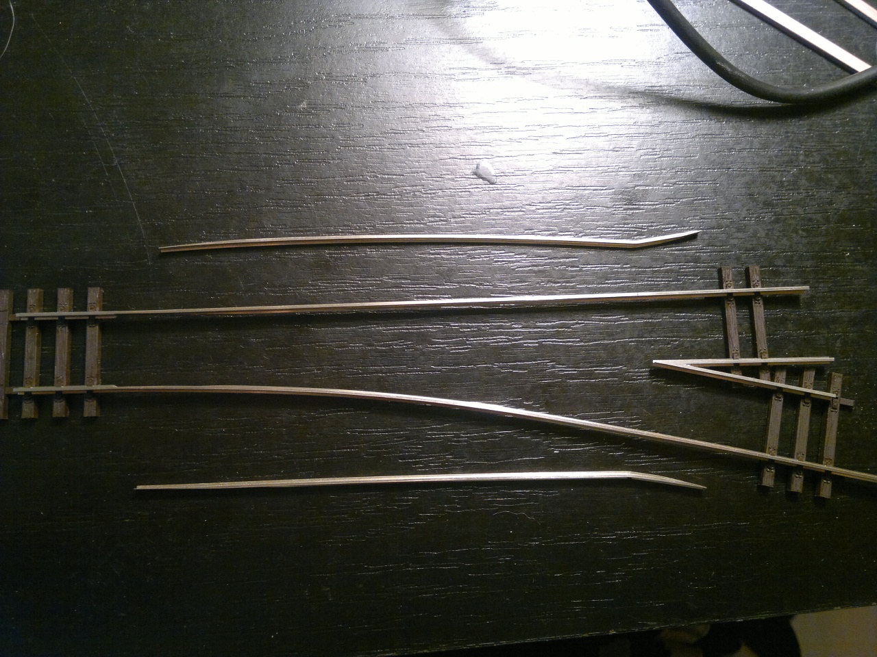

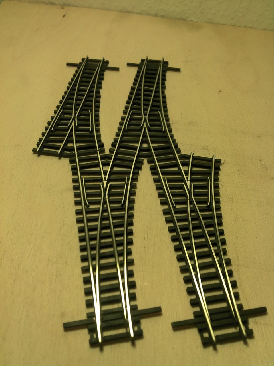

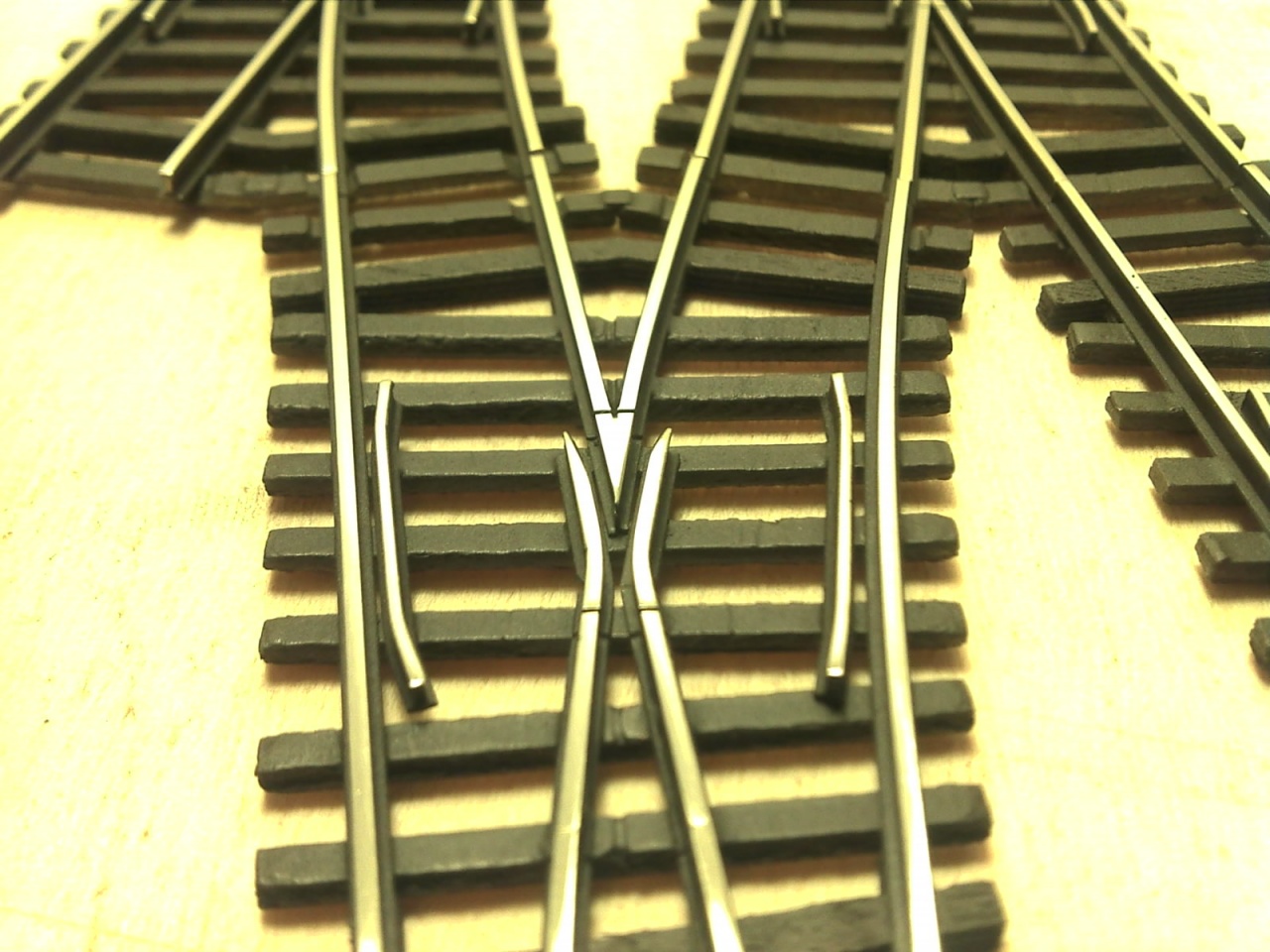

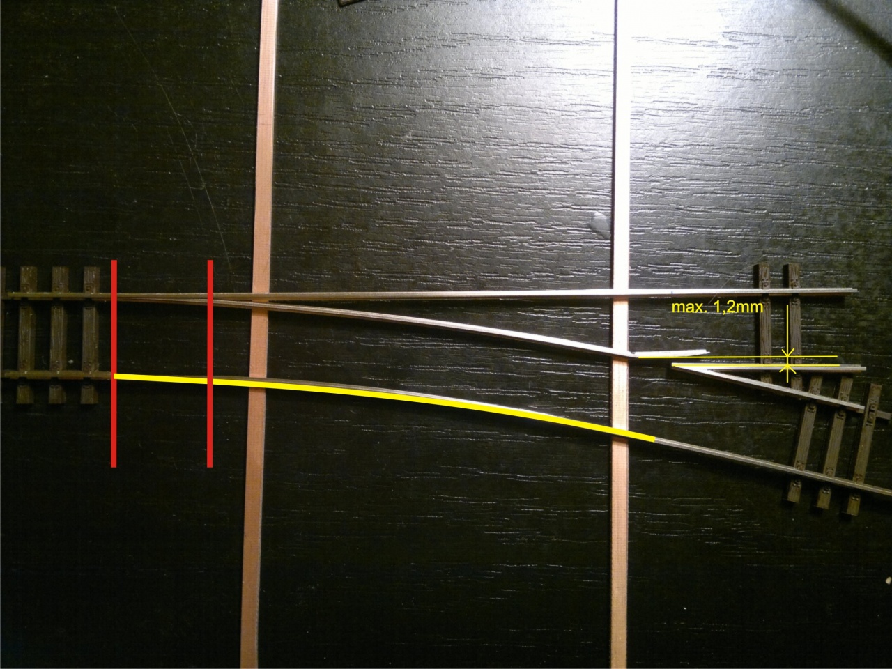

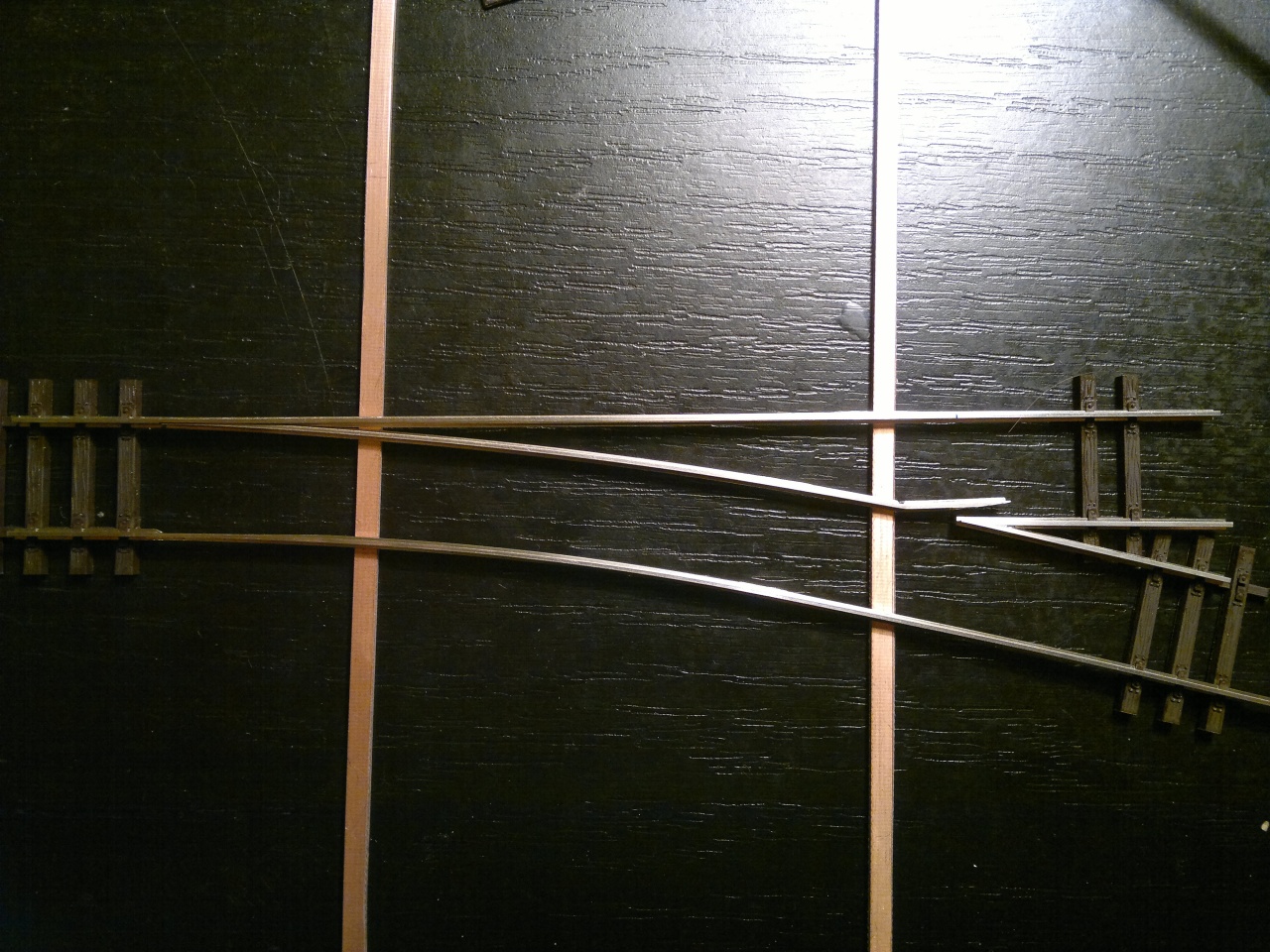

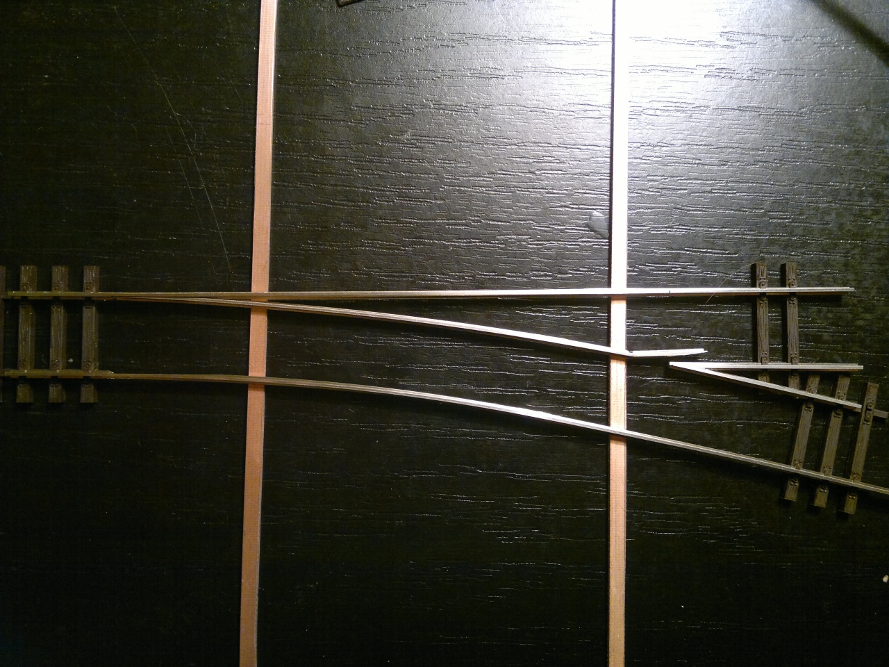

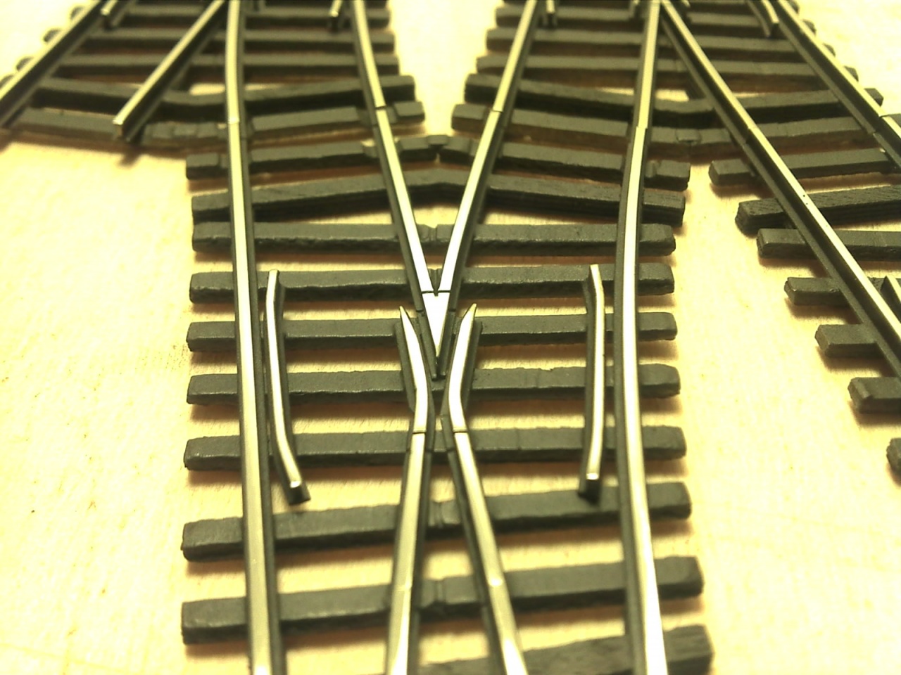

(#17467) Fordítókorongos hozzászólása Válasz • Máj 28, 2013

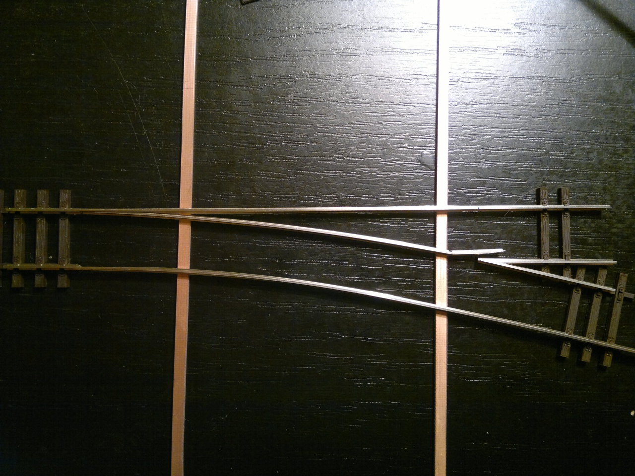

Alakul a nagy mű,fogy az anyag:
Jó modellezést!

(#17470) Váltógyártó válasza Fordítókorongos hozzászólására (#17467) Válasz • Máj 28, 2013
Van nehany eszrevetelem, este megirom!

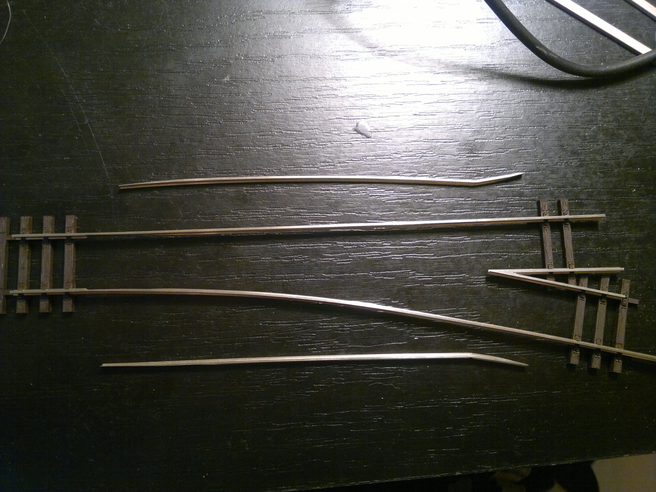

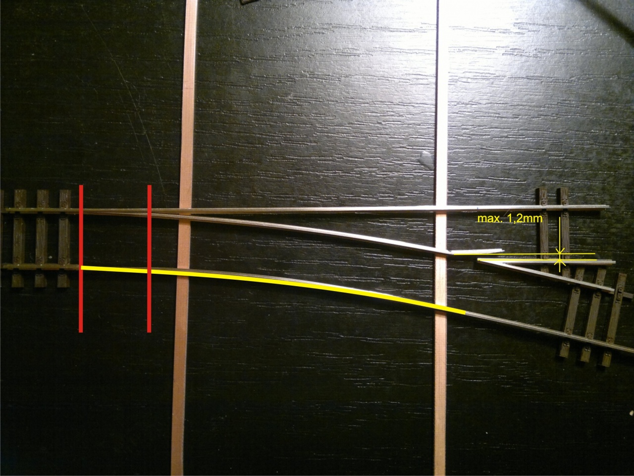

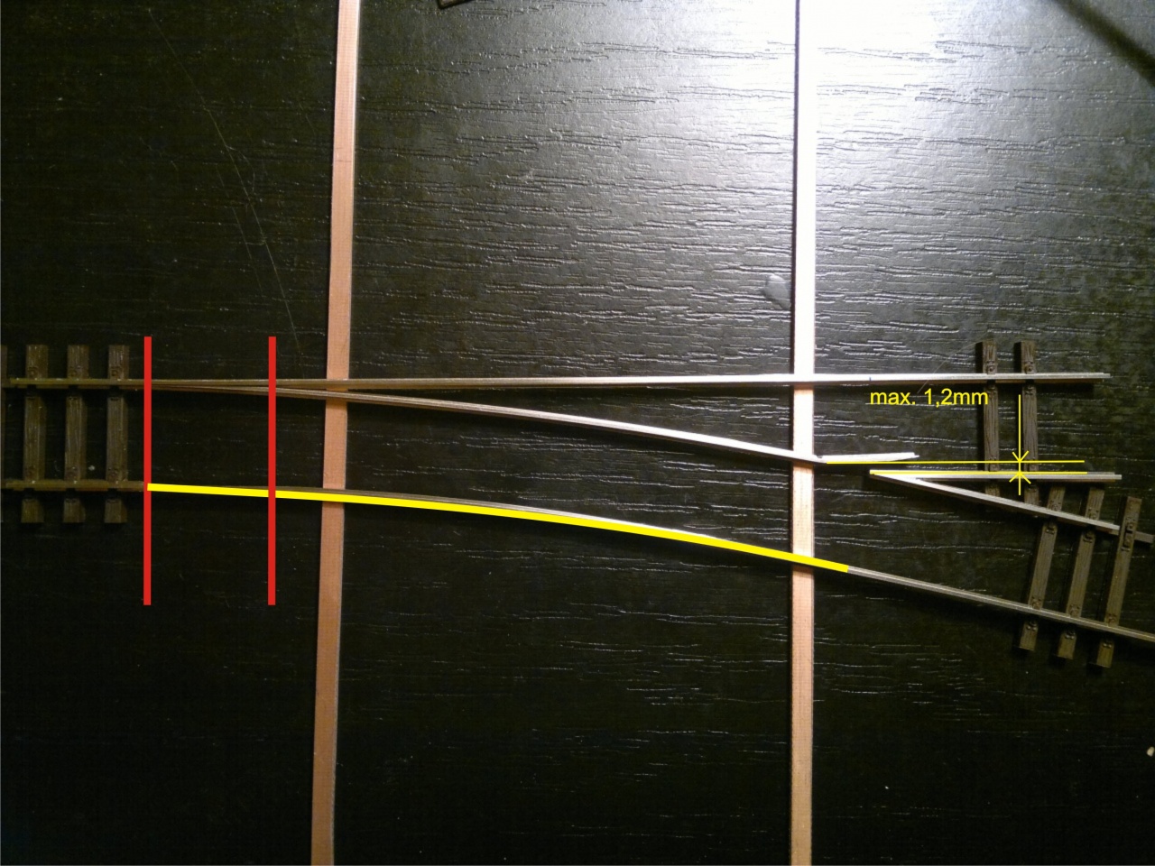

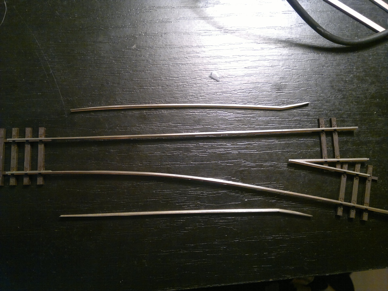

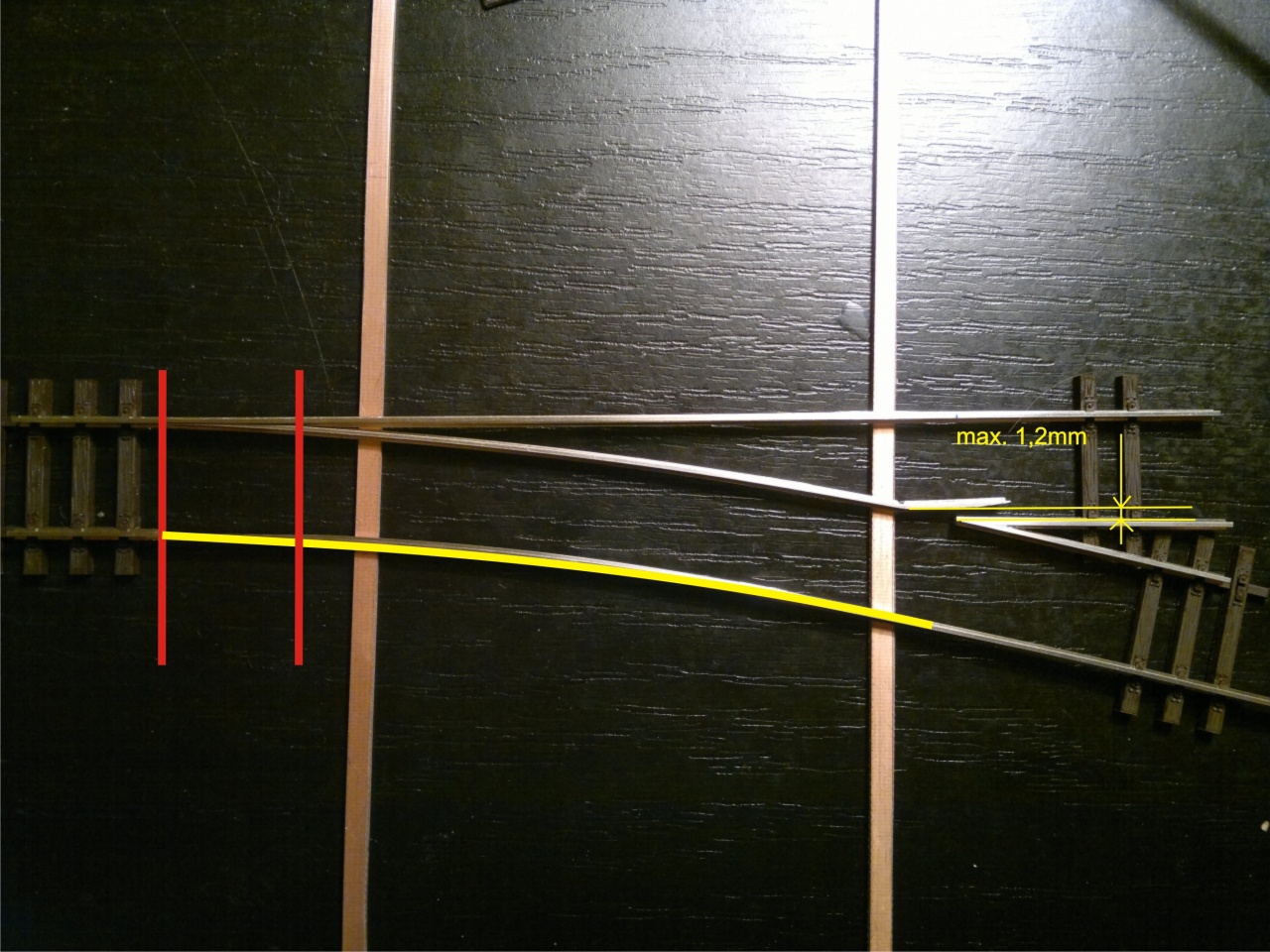

(#17474) Váltógyártó válasza Fordítókorongos hozzászólására (#17467) Válasz • Máj 28, 2013

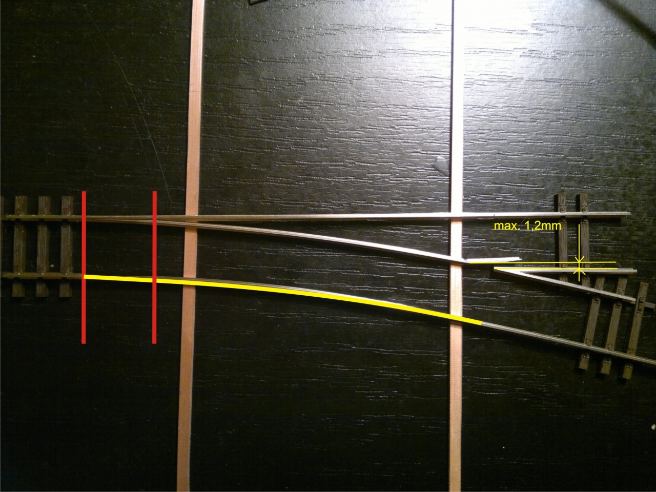

Pár javaslat:
1. Célszerű mindig rajz felett dolgozni, ráragasztod a talpfát, és ahhoz tudod igazítani az egészet.
2. A kitérő oldali tősínt a kikönnyítésnél egy minimális szögben meg kell hajlítani (mint a videóban), hogy a csúcssín szépen, hosszan fel tudjon feküdni, lévén ívben elég nehéz reszelni, ennyit csalni kell az üzembiztonság érdekében. A piros vonalak közötti rész tk. egyenes legyen.
3. Lehet, hogy csak a kép miatt, de túl nagynak látom a könyöksín-keresztezési csúcs távolságát. Ez H0 esetén 1,2mm legyen.
(#17475) Fordítókorongos válasza Váltógyártó hozzászólására (#17474) Válasz • Máj 28, 2013
Köszönöm az észrevételt,tanulságos volt!
A kereszt csúcs -könyöksín távolság még nincs beállítva, csak a kép miatt raktam sorba az elemeket,a távolságot 1,2-re beállítom.
A terelősínek távolságát is 1,2-re kell majd belőni?
(#17476) Váltógyártó válasza Fordítókorongos hozzászólására (#17475) Válasz • Máj 28, 2013
Ott az a lényeg, hogy a könyöksín-vezetősín külső távolsága 14-14,2mm között legyen. De inkább 14mm.
Nagyon hasznos olvasmány a témához:
NEM 110 pdf.
Fontosabb szabványok:
NEM szabványok
Még valami. A szívdarab, amit csináltál, az szinte pontosan 13 fok. Ezt csak a Märklin használja a Z-s méretnél. Milyen kitérőt akarsz építeni?
(#17477) Fordítókorongos válasza Váltógyártó hozzászólására (#17476) Válasz • Máj 28, 2013
12 fokosnak csináltam,de ez az első próbálkozás és így sikerült belőni a sablont(állítható szögmérőm nincs)!
A vezetősín távolságot könnyebb lenne a sín felől állítani!(mert akkor csak kihézagol nekinyom és már forraszt is!)
köszi az infókat!
(#17478) Váltógyártó válasza Fordítókorongos hozzászólására (#17477) Válasz • Máj 28, 2013
Vegyél egy műanyagot az ápiszban, rajzold meg egy lapon, tedd be a sablonodba, és az alapján pontosan be tudod állítani.

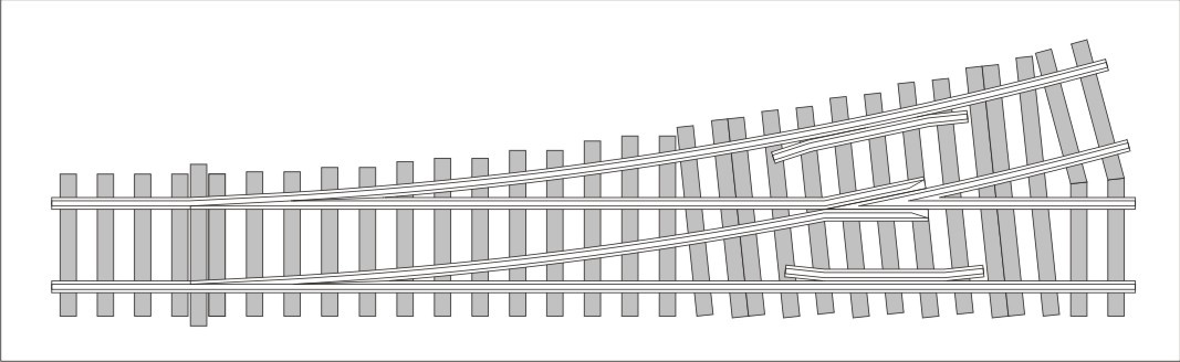

(#17488) Váltógyártó válasza Fordítókorongos hozzászólására (#17477) Válasz • Máj 28, 2013

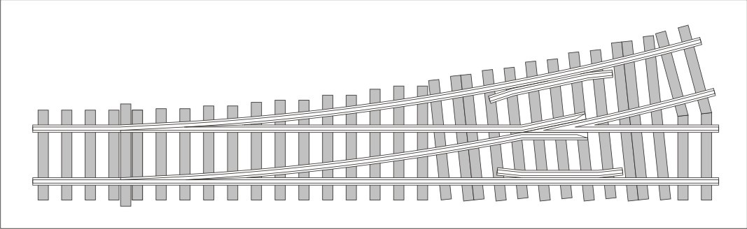

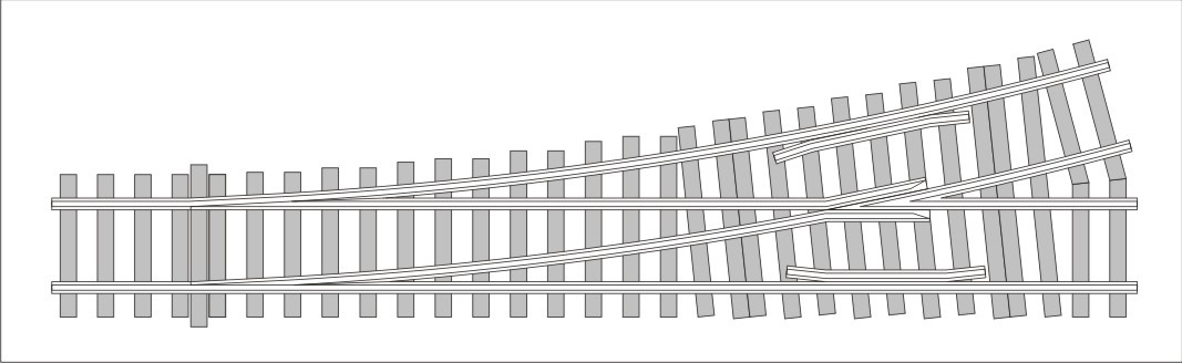

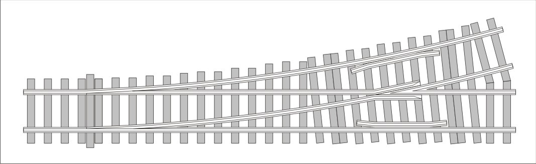

Itt van egy 12 fokos kitérő rajz:
k 12 fok r65...pdf
(#17489) zsolesz74 válasza Váltógyártó hozzászólására (#17488) Válasz • Máj 29, 2013
Laci,
te ezekhez a váltókhoz miből-honnan veszed a mintákat?
Lemértél meglévőket, vagy egyszerűen ezeket saját alkotói szabadságodat kihasználva megtervezted?

(#17498) Váltógyártó válasza zsolesz74 hozzászólására (#17489) Válasz • Máj 29, 2013
Van, amit én terveztem, pl. ez a legutóbbi, a hózentrógerek vagy a bázeli, van aminek a vágányzatát koppintottam, csak a valóságoshoz közelítö talpfát raktam alájuk, és van, amit méretarányosan lekicsinyítettem, pl. a XIII-as kitéröt.

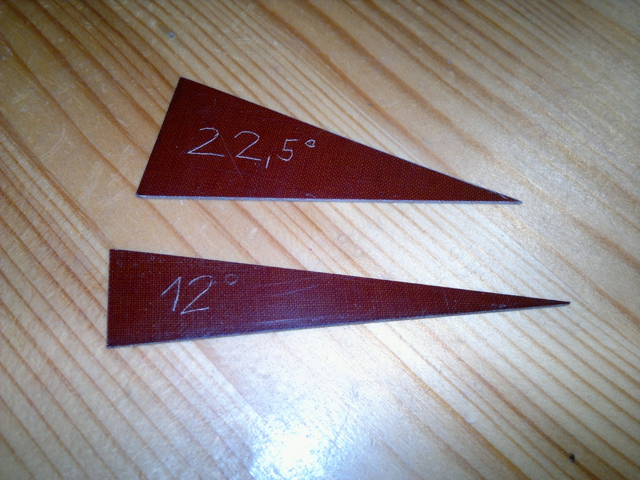

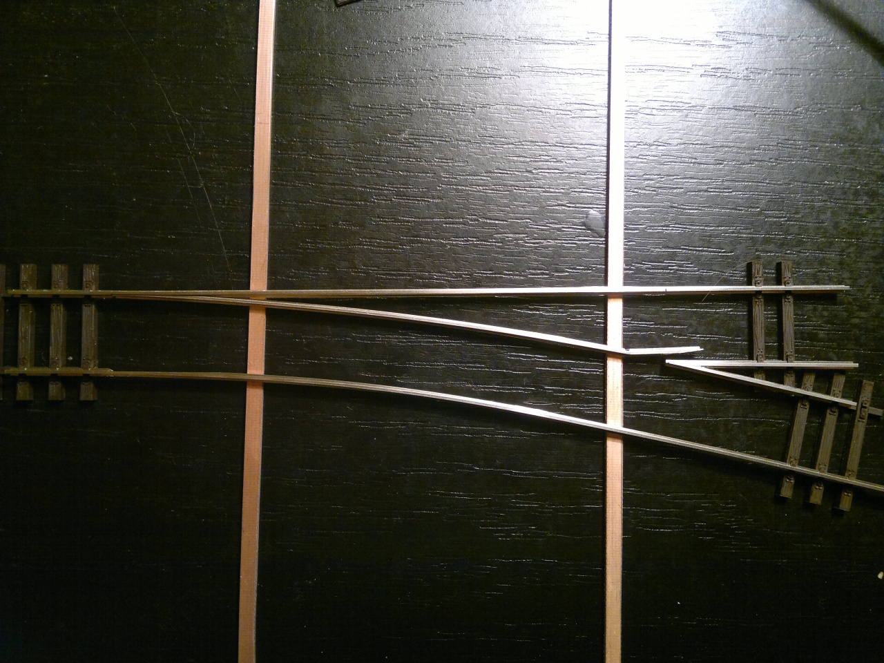

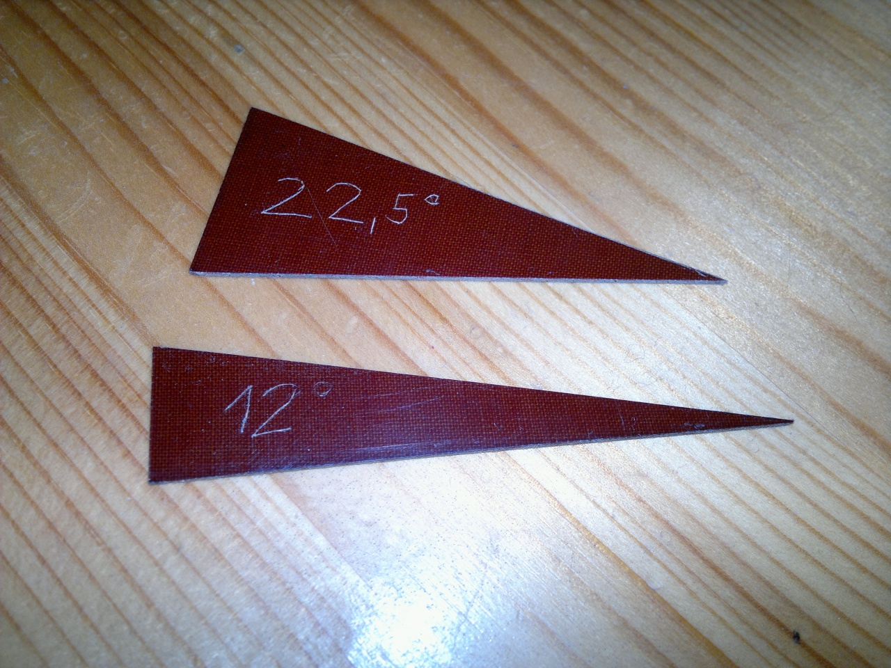

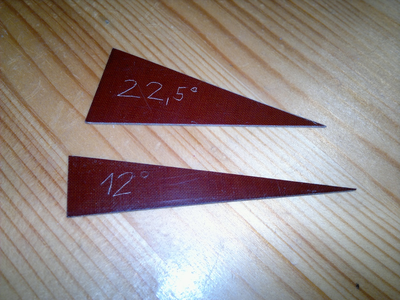

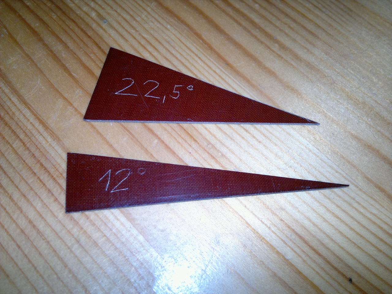

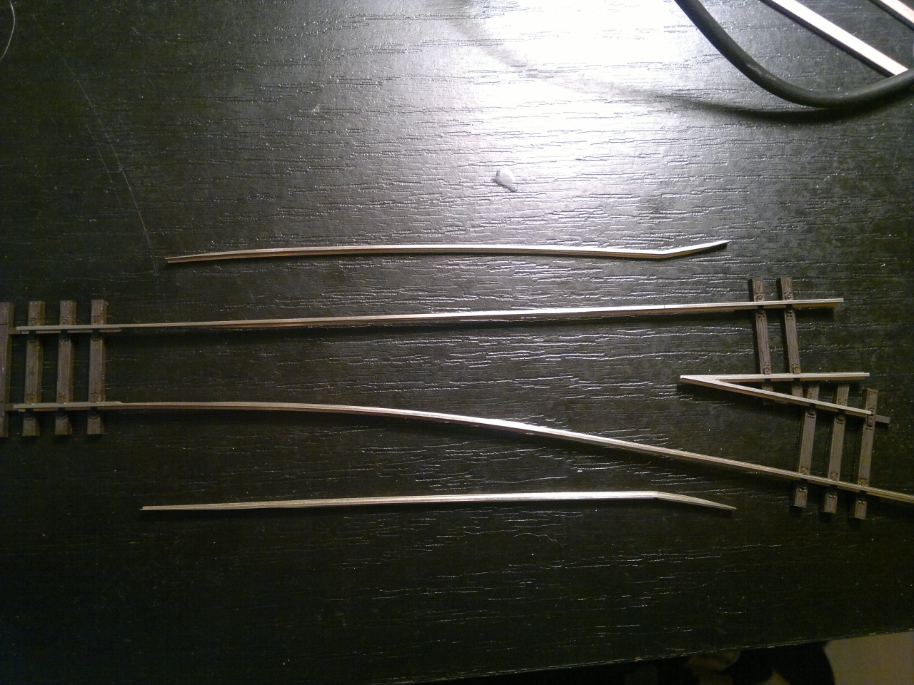

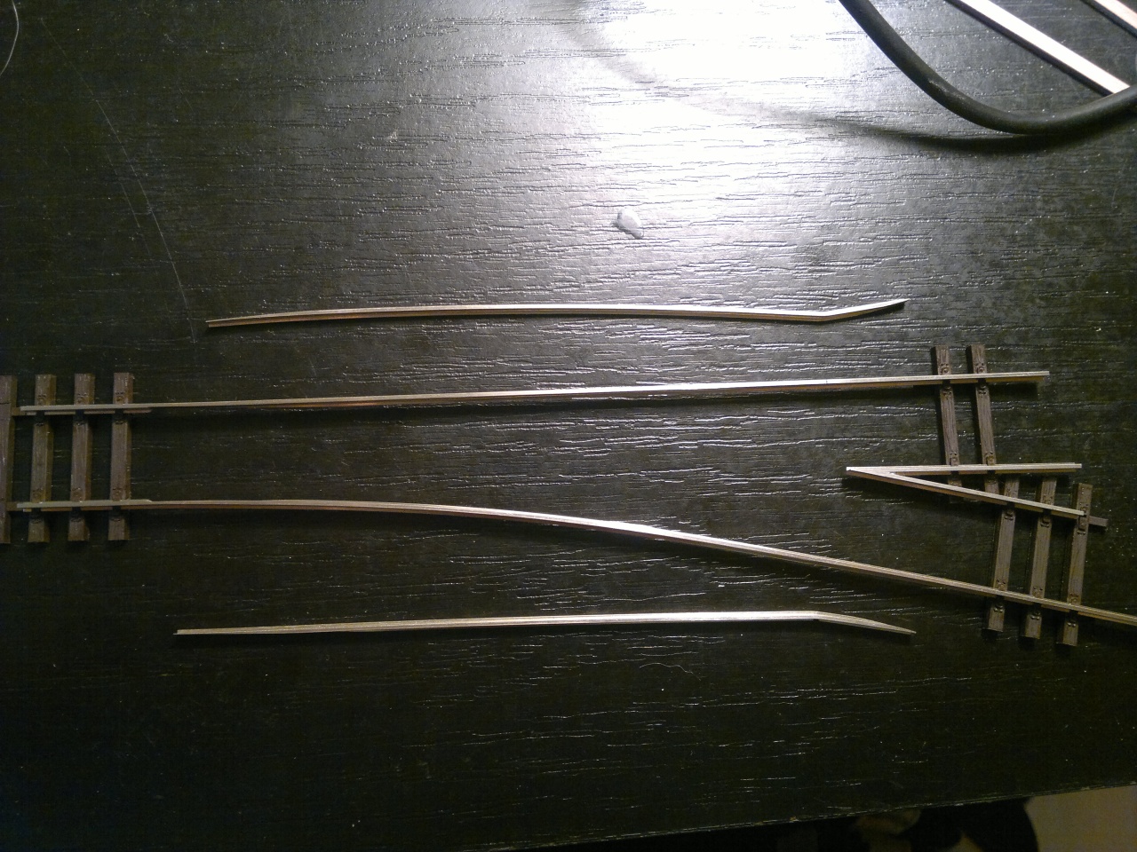

(#17545) Fordítókorongos válasza Váltógyártó hozzászólására (#17478) Válasz • Máj 30, 2013
Ezeket a sablonokat egy állítható szögmérővel csináltam!:
Kérdésem,hogy a csúcssínek- tősínek hézagját mennyi mm-re kell beállítani(a gyárinál 3mm-ert mértem)?
A 13 fokos kitérőmmel pedig szép lassan haladok (a következő remélhetőleg 12 fokosra sikerül majd), egyenlőre úgy néz ki,hogy megjárja,
kocsit tologatva nem tapasztaltam siklást sem!
Teszek fel majd képeket is róla,biztos lesz egy-két észrevételed.
üdv.:korongos
(#17546) Váltógyártó válasza Fordítókorongos hozzászólására (#17545) Válasz • Máj 30, 2013
1,7 - 2mm maximum. Ha már csinálunk v.mit, akkor legyen szebb és jobb, mint a gyári!

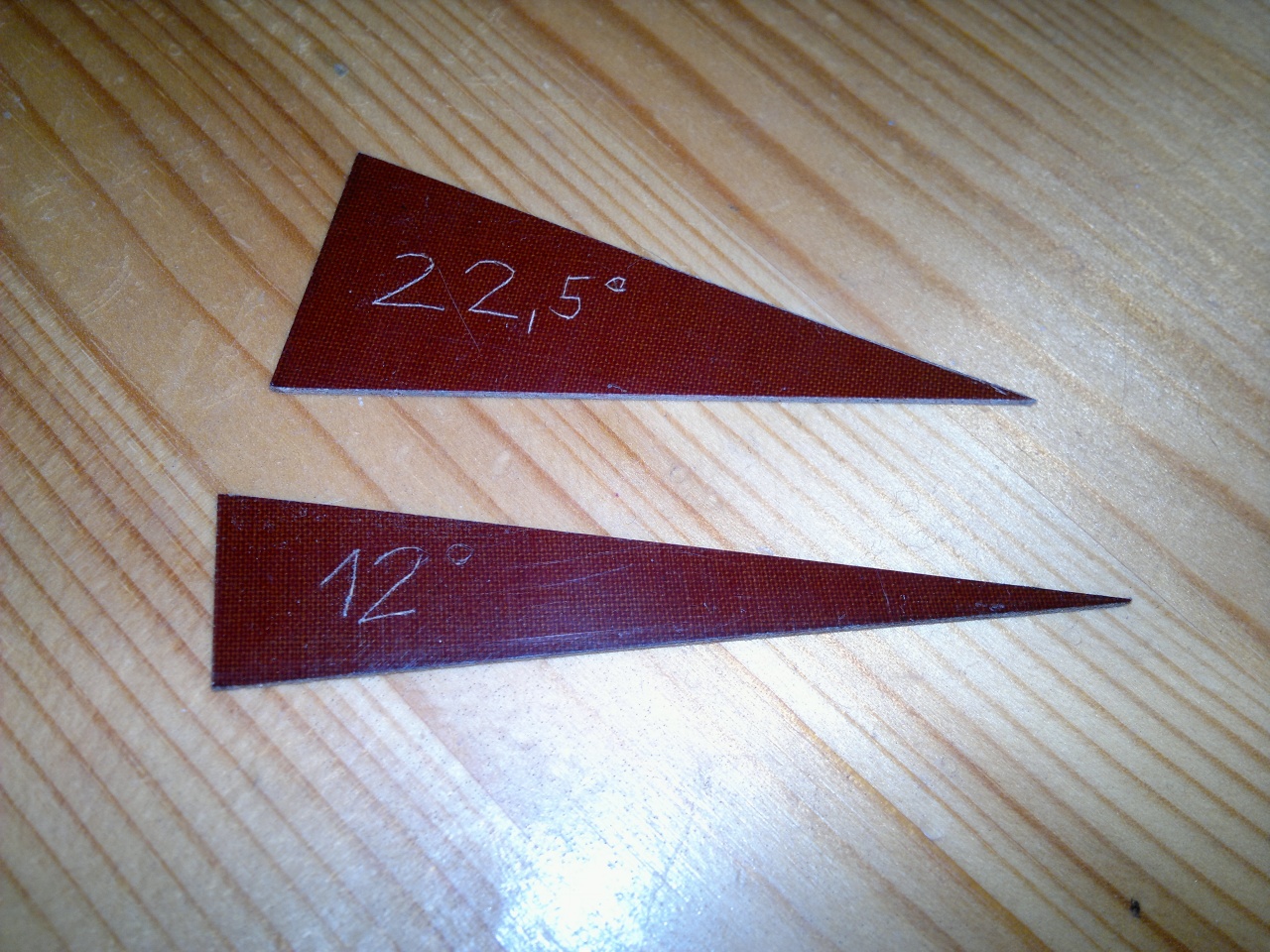

(#17563) Váltógyártó válasza Fordítókorongos hozzászólására (#17545) Válasz • Máj 30, 2013
No, még egy javaslat:
Ha van elég bakelit lemezed, vágj egy nagyobb lapot meg két kisebbet, tedd rá a nagyobb lap középre a háromszöget, és mellé igazítva ragaszd rá a két kisebbet. Utána ebbe az alapba tudod betenni a síneket, a sínek közé betolod a háromszöget, egy csavarral atombiztosan rögzíted, és iszonyú pontosra tudod forrasztani a szívdarabot.
A 22,5 fokos darabot nem igazán lehet használni, mert az ilyen nagy szögű kitérők átmenőkörívesek, a szívdarabnál pl. a BTTB ~17°-os. Az max. 0e bányavasútra jó!
(#17579) Fordítókorongos válasza Váltógyártó hozzászólására (#17563) Válasz • Máj 30, 2013
Jó ötlet volt amit javasoltál,de én ezeket a háromszögeket az állítható sablonomhoz csináltam ,hogy be tudjam állítani a fokot,arra is tudnék tenni egy csavarkötést hogy biztosan leszorítsam.
Amit javasoltál az is szuper,de nem állítható ,annyit kell csinálni belőle ahány szöget akarok használni.
Lehet,hogy csinálok majd,mert anyagom van hozzá és a fémmel ellentétben a bakelit nem vonja el a hőt a forrasztástól.
Egyébként az összeállító sablont tartom a
legfontosabbnak,mert ha az tuti akkor gyerekjáték egy egyszerű kitérő elkészítése,de ha nincs akkor elég nagy szívás tud lenni!
Mint ahogy én csináltam egy fa lapon apró szögekkel kitámasztva ,egy nagy görcsölés volt az egész, legközelebb már csinálok valami sablont hozzá,hogy tuti fasza legyen.
Ha FriTTz helyében lennék akkor már ugrasztanám is a CNC-s havert!
A szögeket ellenőrizted? hogy sikerültek?
Üdv.:korongos
(#17580) Váltógyártó válasza Fordítókorongos hozzászólására (#17579) Válasz • Máj 30, 2013
Elfelejtettem, hogy van állítható sablonod. A szöget nem tudom ellenőrizni, csak ha teljesen felülről van fényképezve!

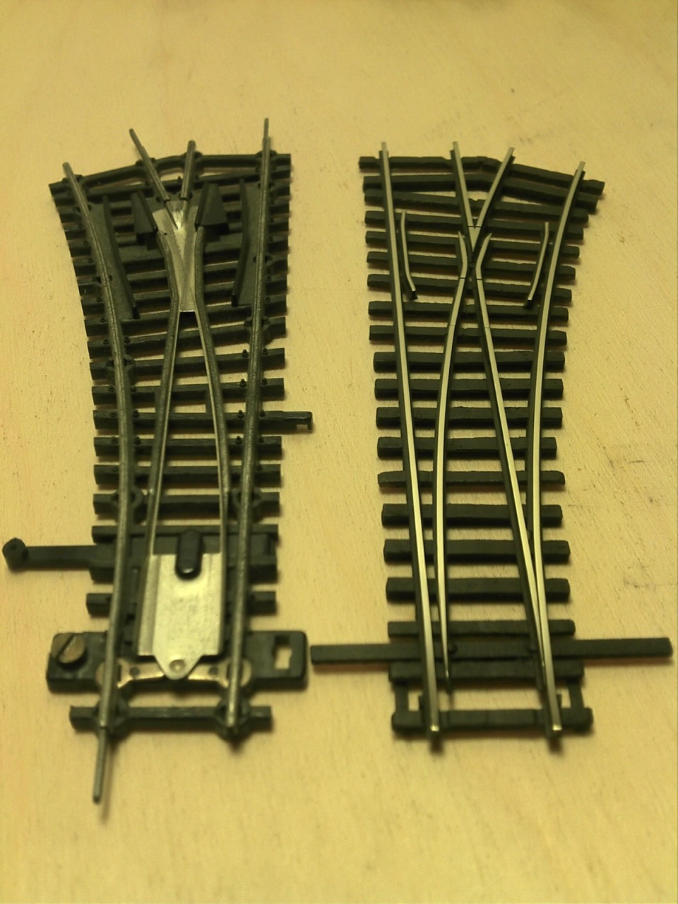

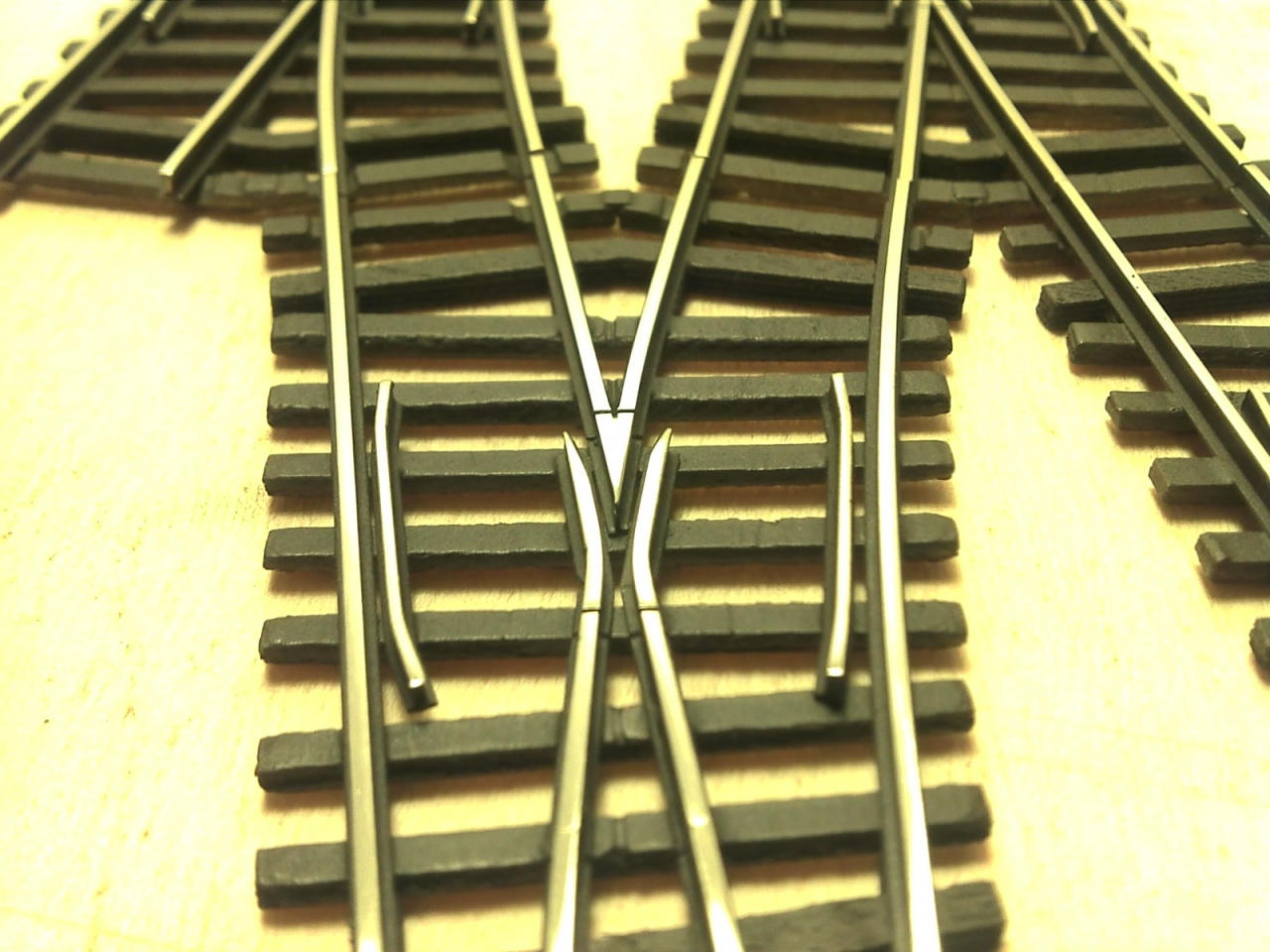

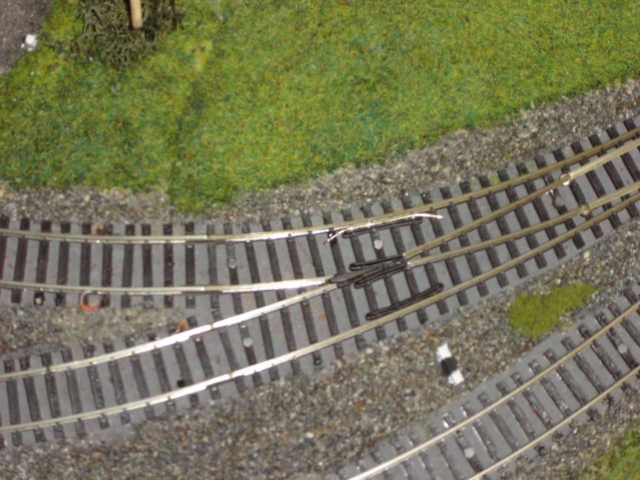

(#17611) Fordítókorongos hozzászólása Válasz • Jún 1, 2013
Szia Váltógyártó!
Érdeklődnék,hogy a szigetelő vágásokra van-e valami szabály(keresztezési csúcson a hegyétől milyen távolságra,könyöksínen csúcshegytől milyen távolságra kell vágni)?
Jó váltógyártást!
üdv.:korongos

(#17613) Váltógyártó válasza Fordítókorongos hozzászólására (#17611) Válasz • Jún 1, 2013
Én két szempontot szoktam figyelembe venni. Az egyik, hogy a szigetelt rész minél rövidebb legyen, a másik, hogy ne tudjanak a vonatok zárlatot okozni.
Az első ugye azért kell, hogy ha nem táplálod meg a szívdarabot, akkor minél kisebb távon legyen a mozdony áram nélkül, ergó ne okozzon gondot a szívdarabon való áthaladás. Ha meghajtod a szívdarabot, akkor tk. a hátsó vágásra nincs is szükség, elég a két belső sínvéget szigetelt papuccsal illeszteni. A hátsó vágást minél közelebb kell tenni a csúcshoz úgy, hogy ahol átvágod, ott a két síszál talpa már nem érhet össze. Ezt a távolságot le lehet rövidíteni, ha a szívnél a sínek talpainak belső felét lecsiszolod.
A másik a zárlat. Ez csak akkor keletkezhet, ha a két könyöksín hajlatánál, vagy ahhoz nagyon közel vágod át a síneket, és egy szabvány alatti kerék hozzáér az ellenkező oldali könyöksín csúcshoz. Vadiúj Roco járgánynál láttam 13,8-as kerékpárt, de ezt lejjebb/feljebb (kinek hogy ) már leírtam.
Ha megnézed a rajzot amit felraktam, ott látszik, hogy van két nyák a szív előtt, az első vágás ezek között van. A következő tk. összefogja az egész keresztezési részt, erre mindegyik síndarabot rá kell forrasztani. Utána jön az utolsó három. Ezek körül az első kettő között kell átvágni a síneket, a vágás után azért van kettő, hogy a belső síndarabok is kétpontos rögzítést kapjanak. A videóban a vágás után csak egy nyák van, és a belső sínek tartását tk. a ragasztásra bízza. Én jobban szeretem a tiszta fémes kapcsolatot!

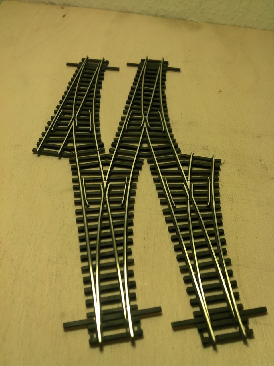

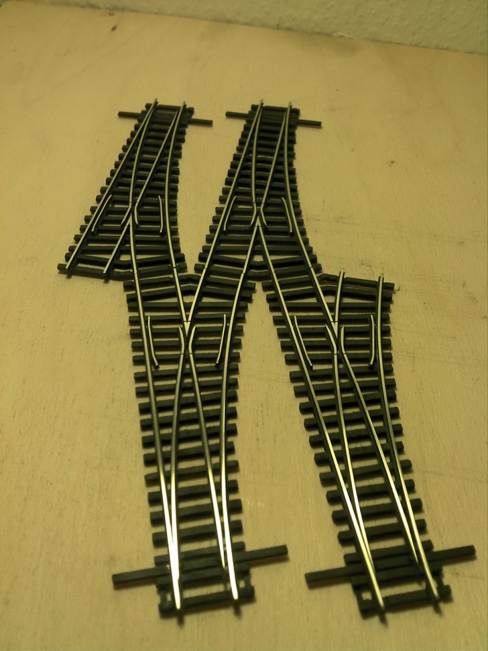

(#17626) Váltógyártó válasza Váltógyártó hozzászólására (#17089) Válasz • Jún 1, 2013

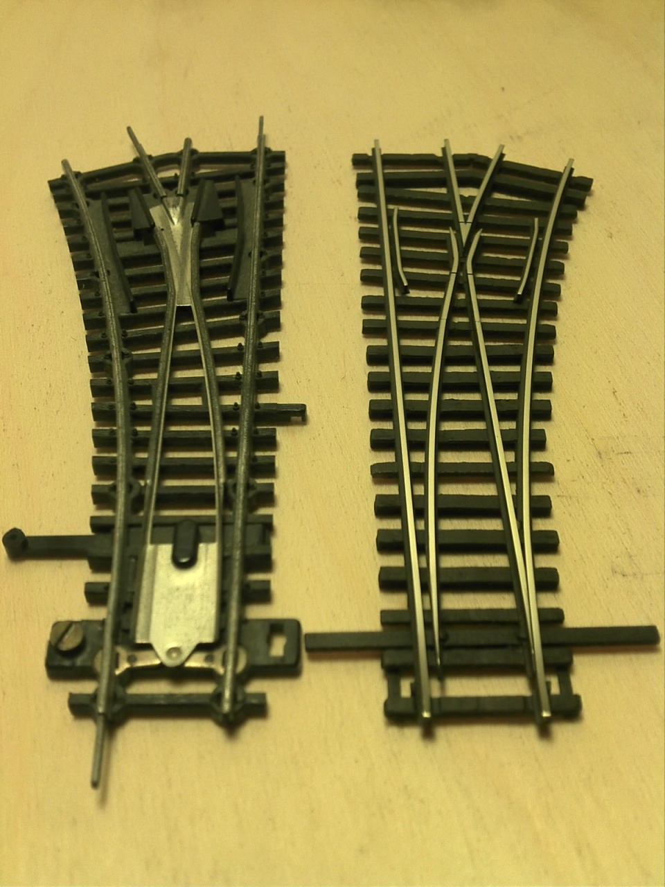

Kis késéssel, de elkészültek a Zeuke-BTTB kitérők:
Több kép itt!

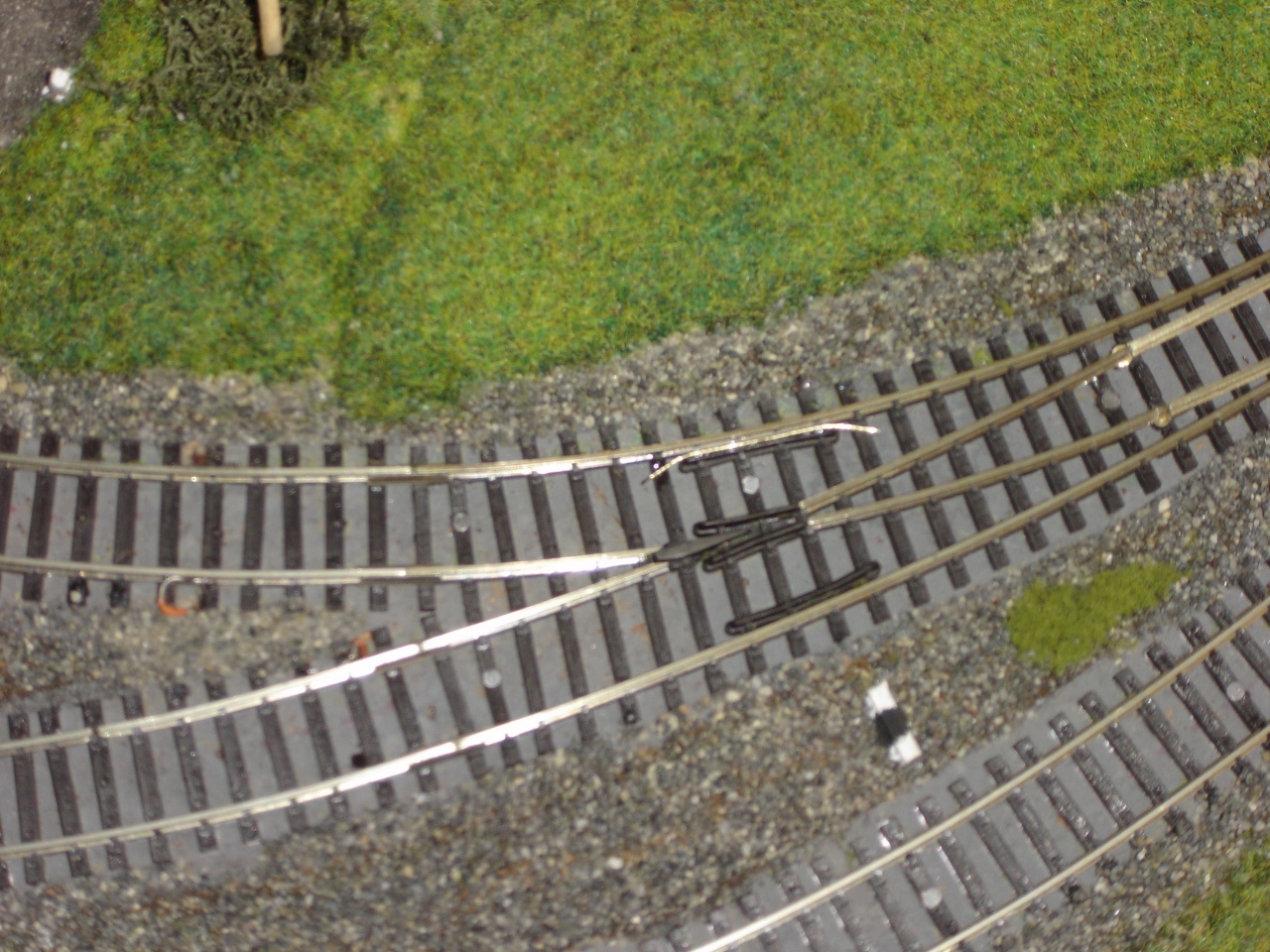

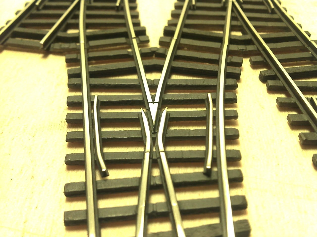

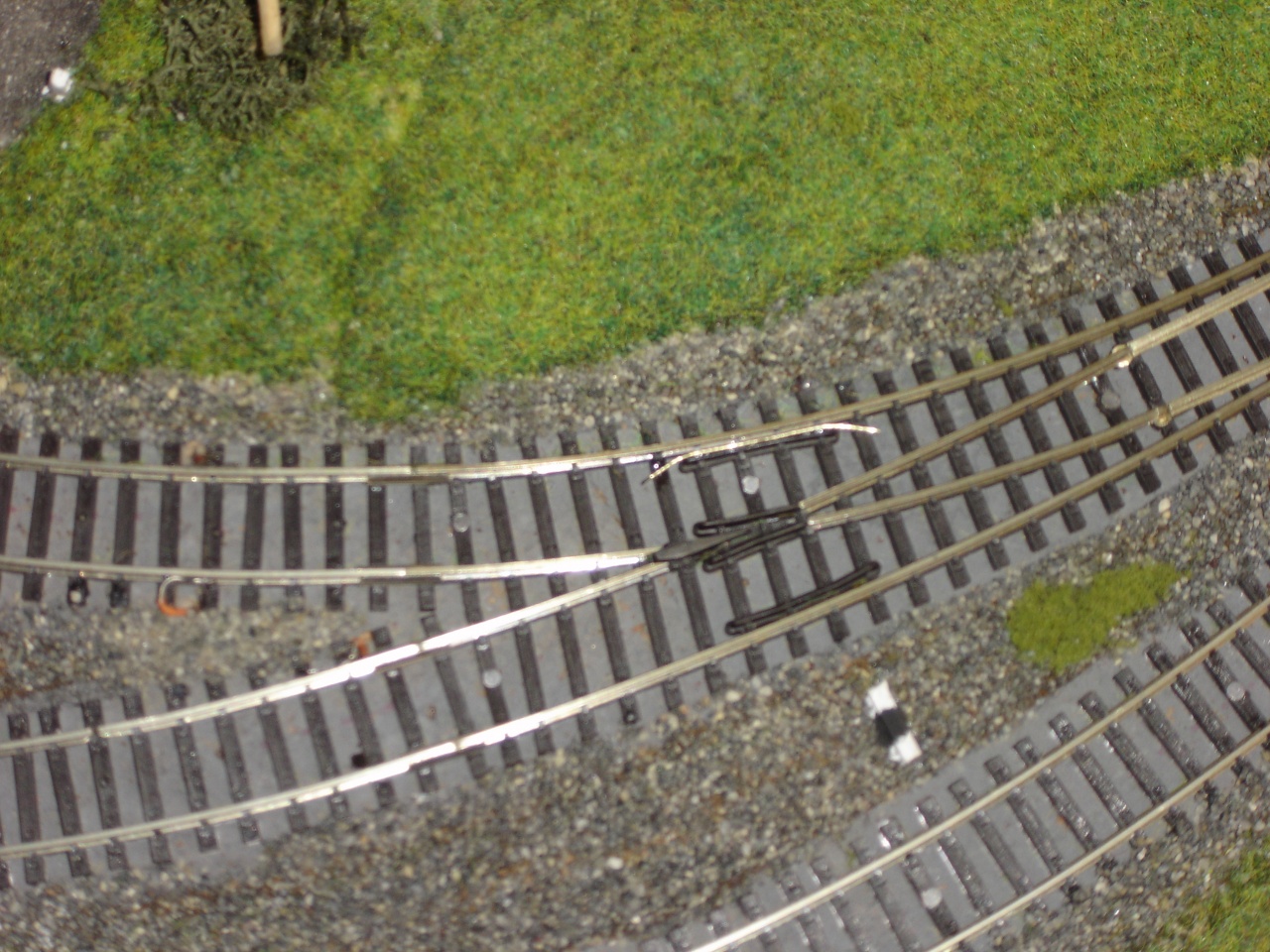

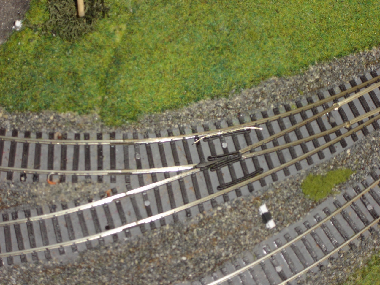

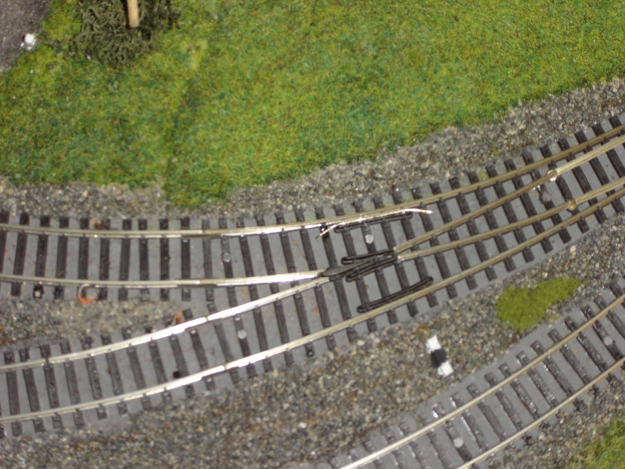

(#17648) FriTTz hozzászólása Válasz • Jún 2, 2013
Tudom, hogy nem a legszebb, de legalább működik!
Köszönöm az 5letet!
(#17649) HOTotya válasza FriTTz hozzászólására (#17648) Válasz • Jún 2, 2013
Fesd le és akkor szinte nem is látszik
