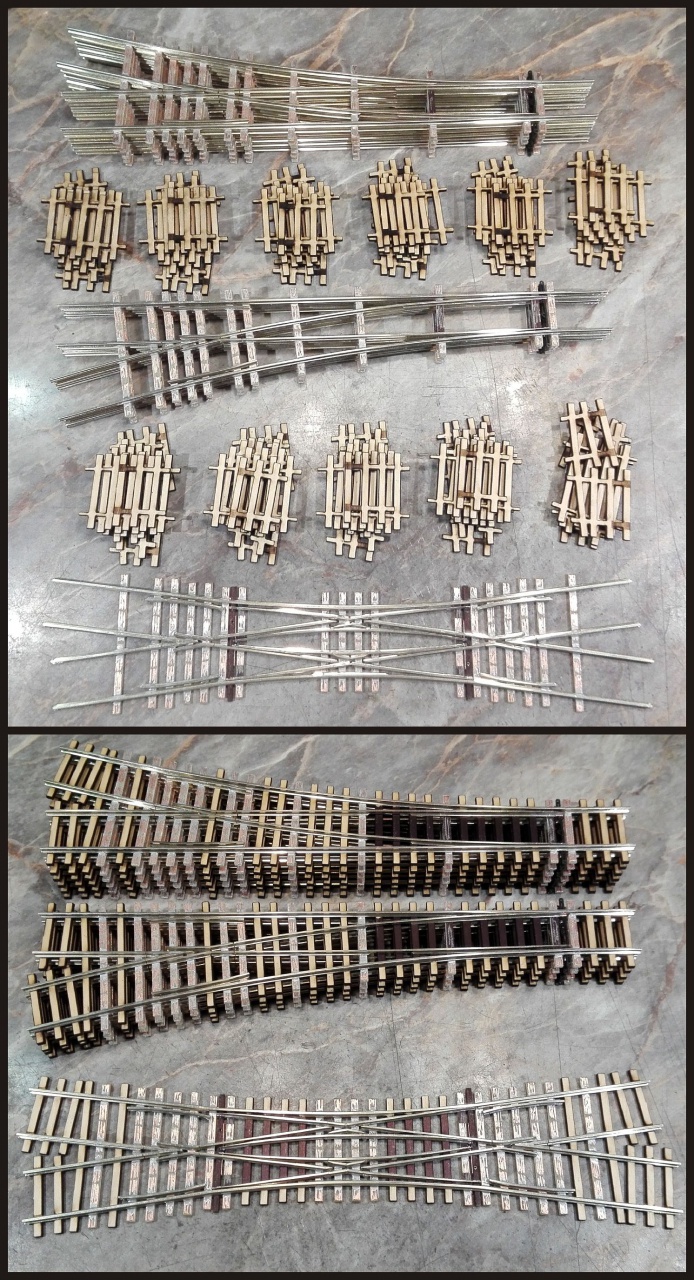

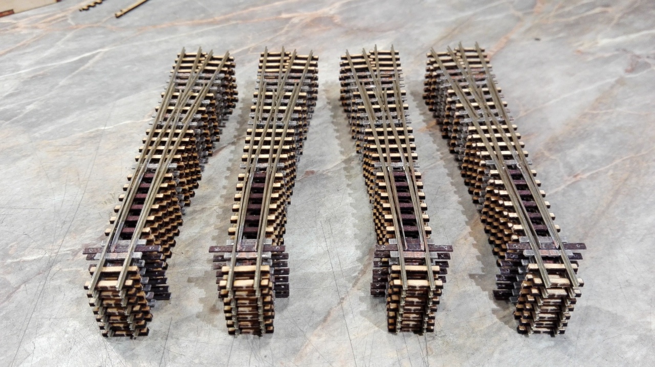

(#53794) Váltógyártó hozzászólása Válasz • Okt 28, 2016

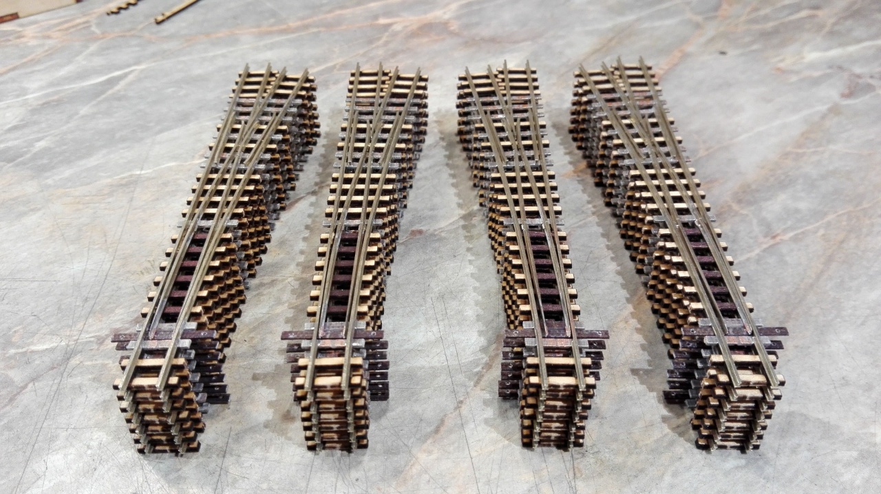

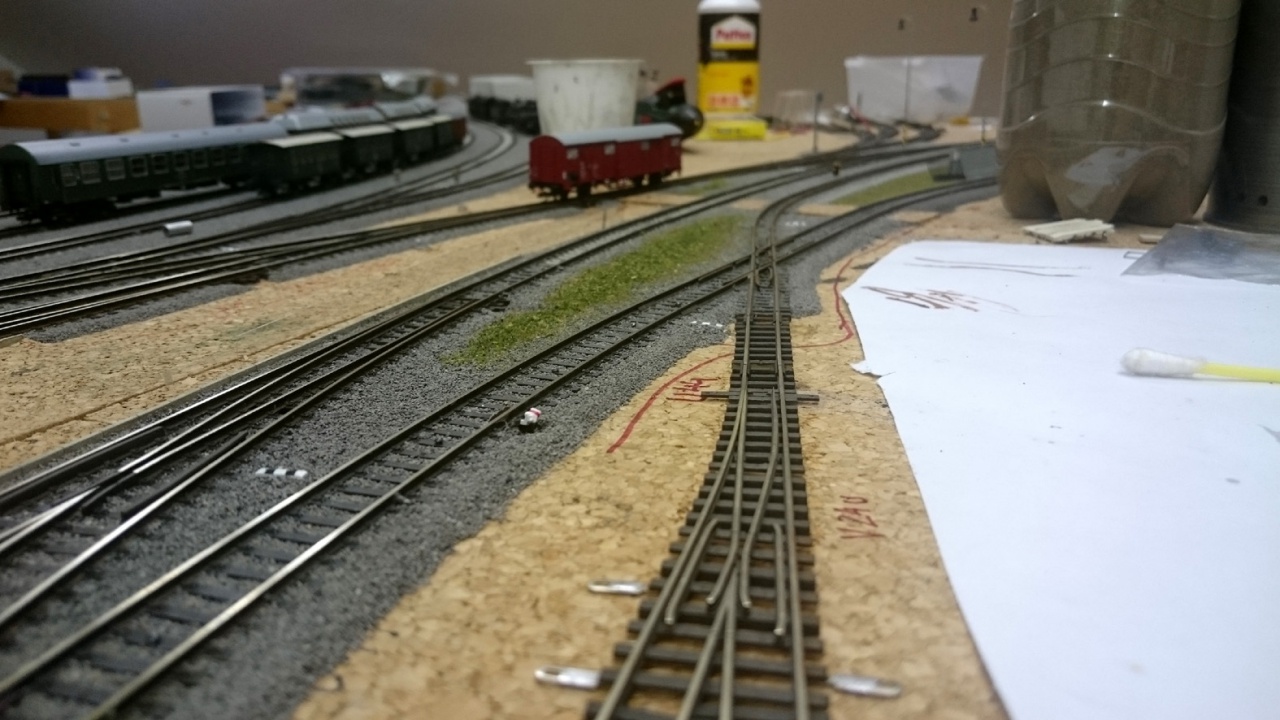

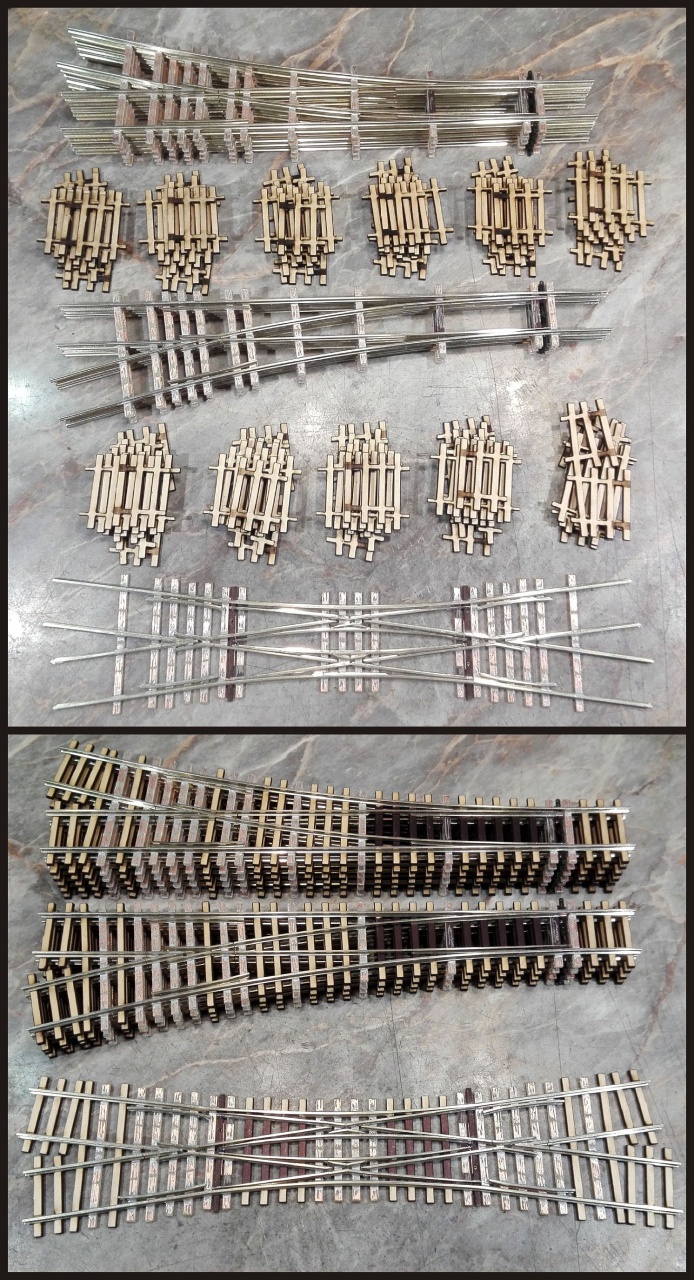

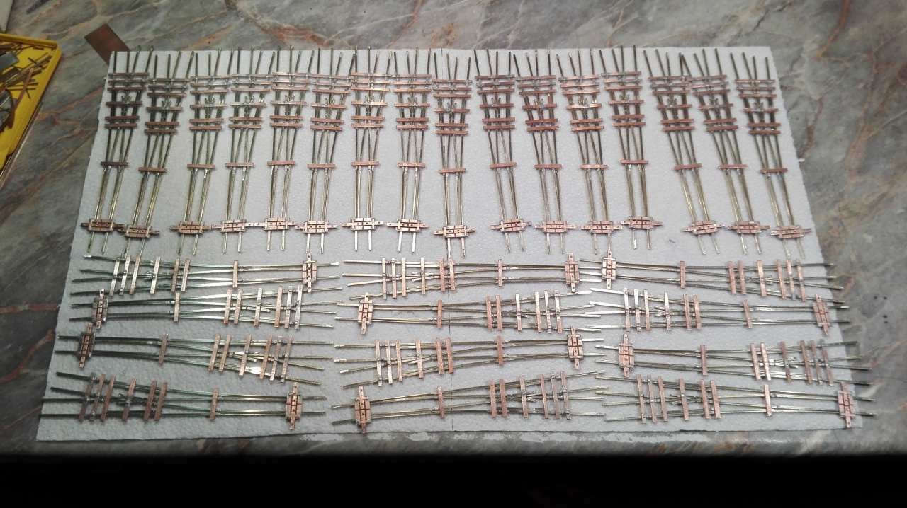

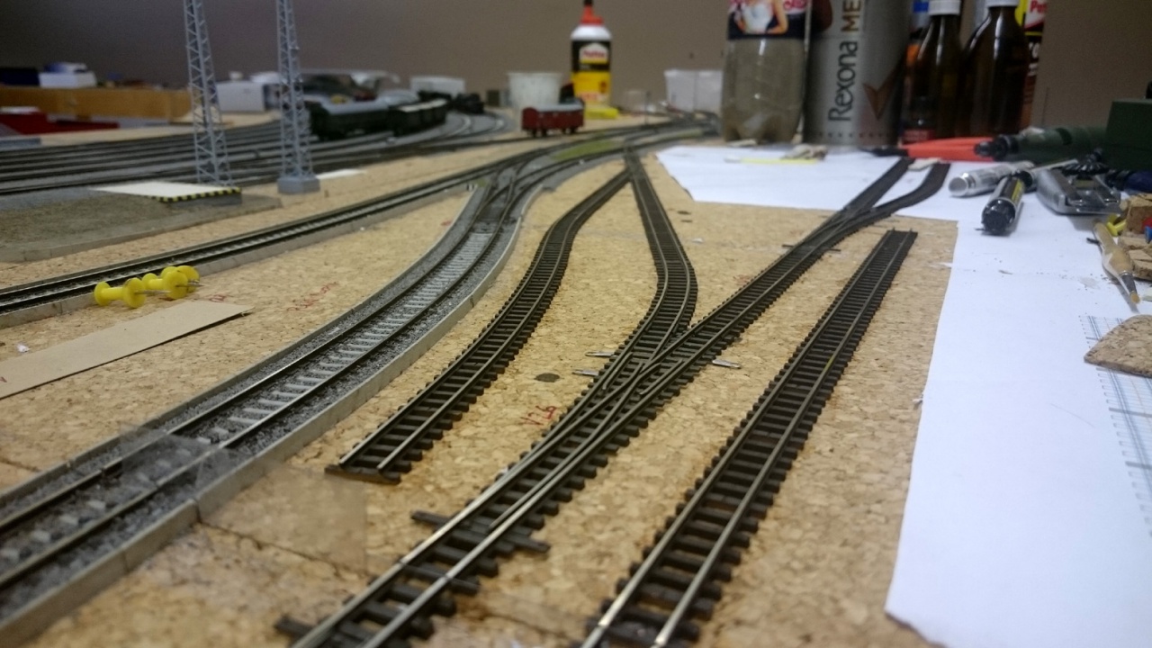

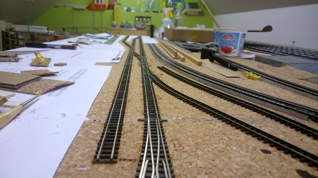

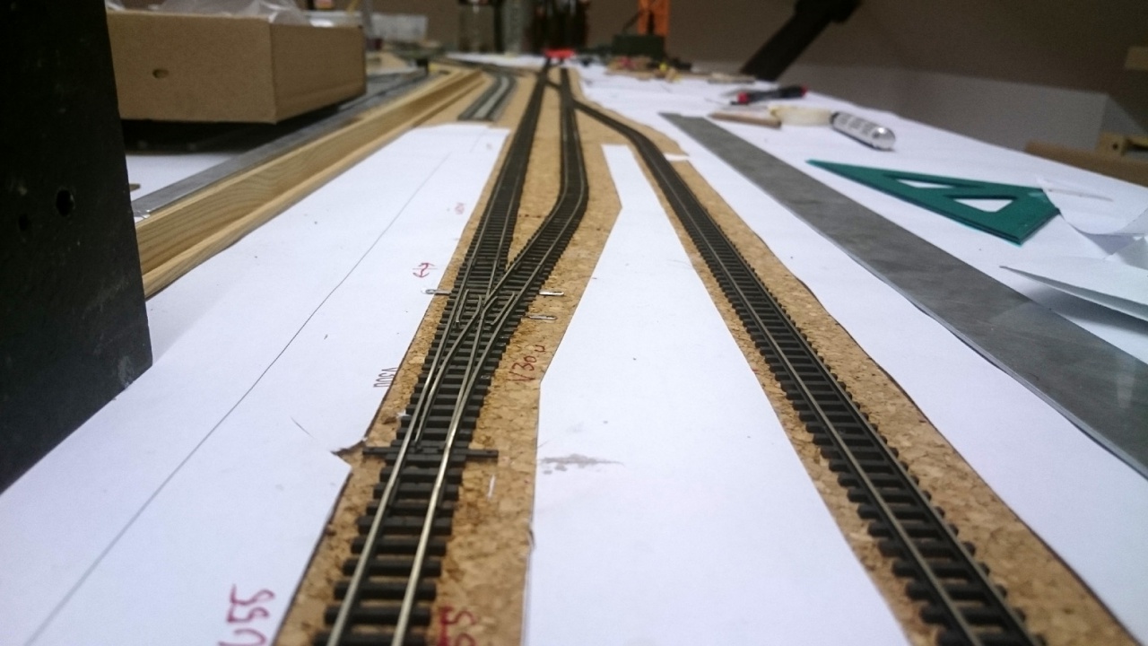

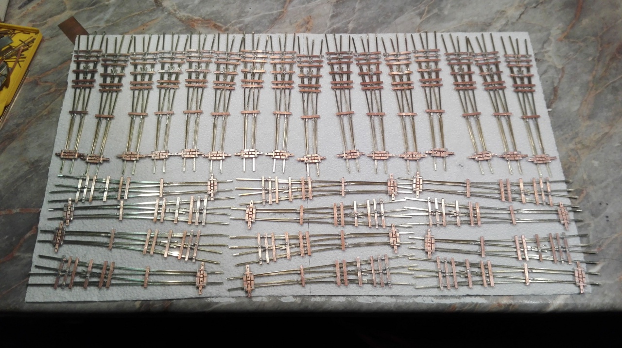

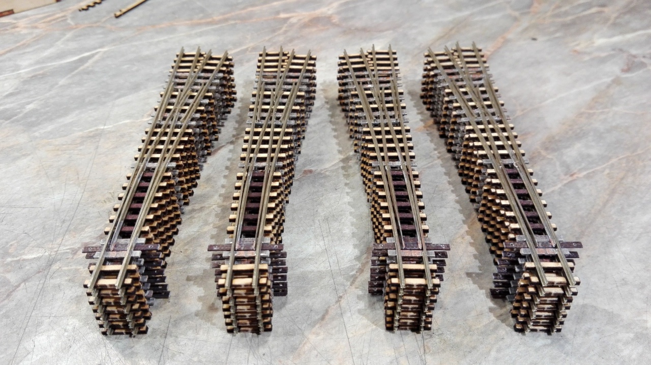

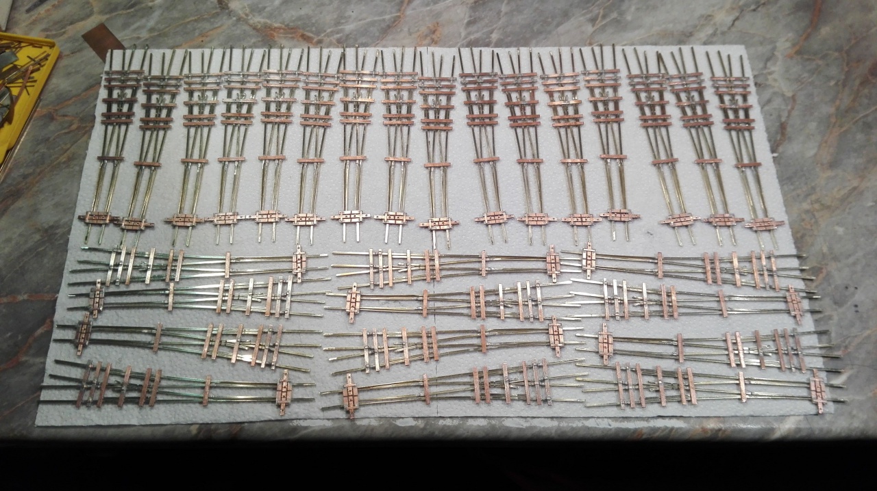

Most épp 28 darab TTe kitérővel küzdök...

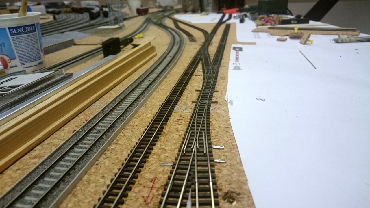

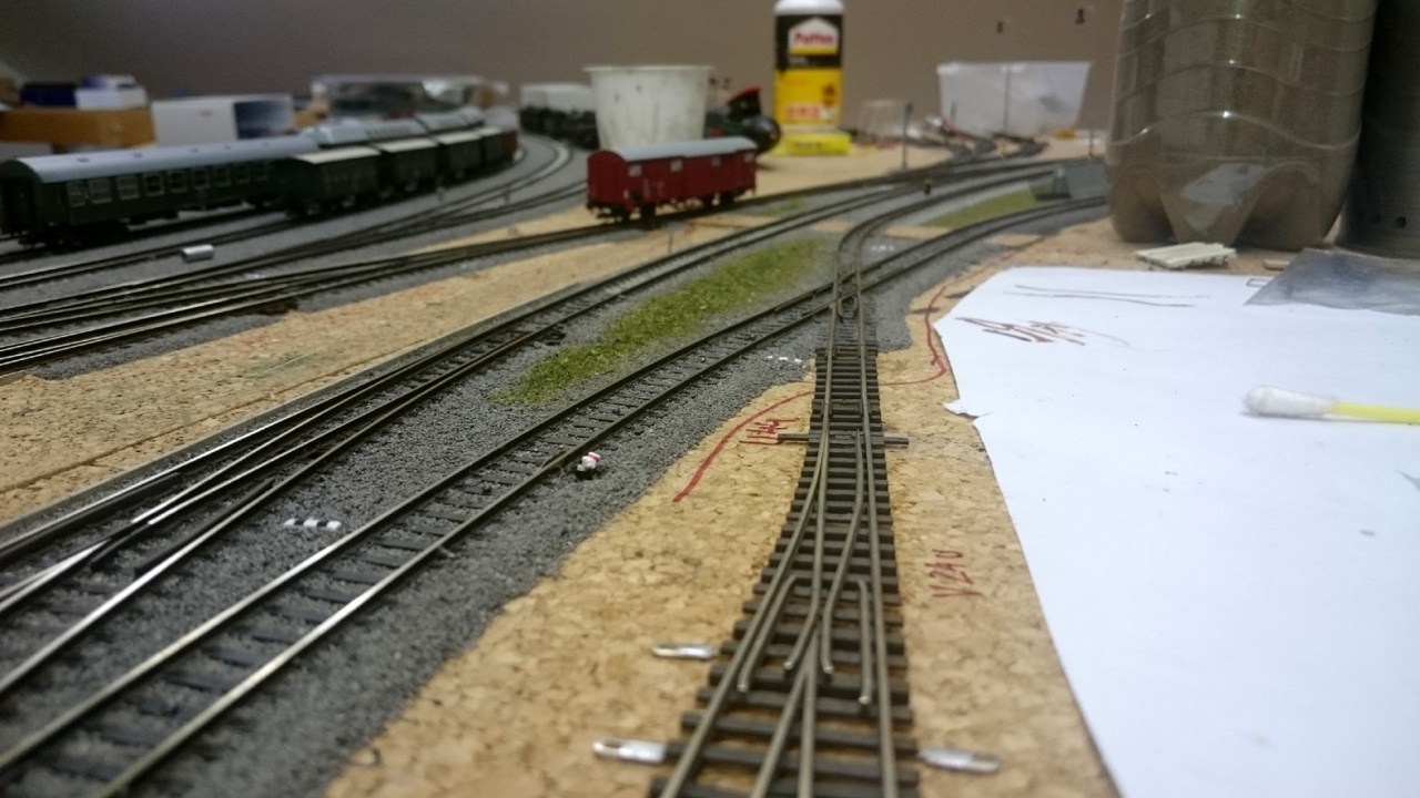

(#53796) Váltógyártó válasza Váltógyártó hozzászólására (#53794) Válasz • Okt 28, 2016

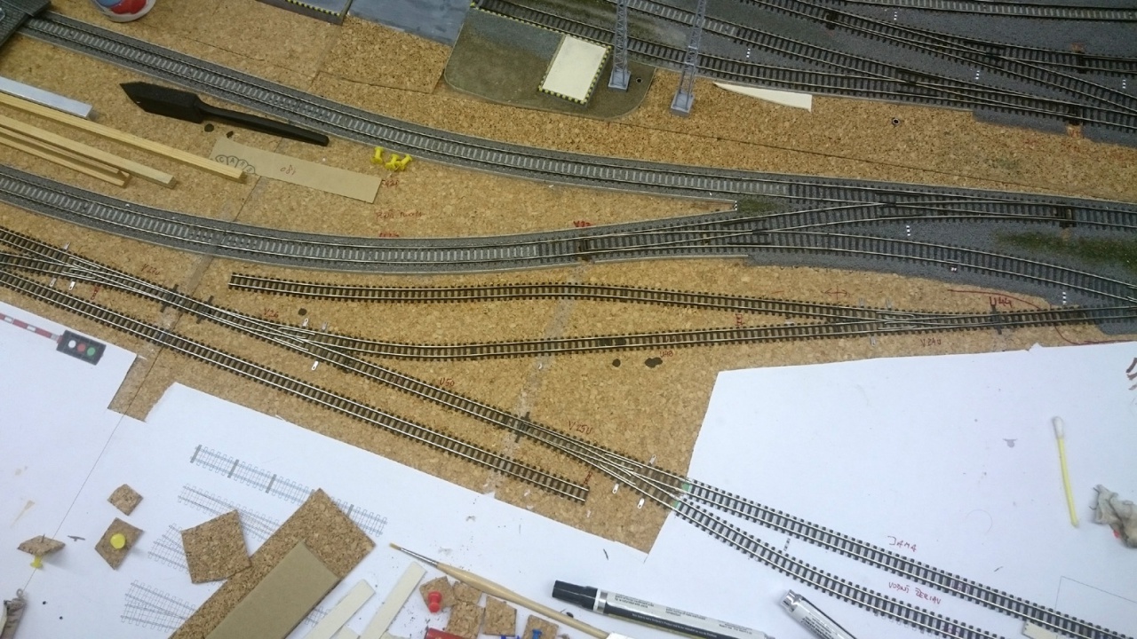

Az előző adag beépítve.
(#53797) Váltógyártó válasza Váltógyártó hozzászólására (#53796) Válasz • Okt 28, 2016

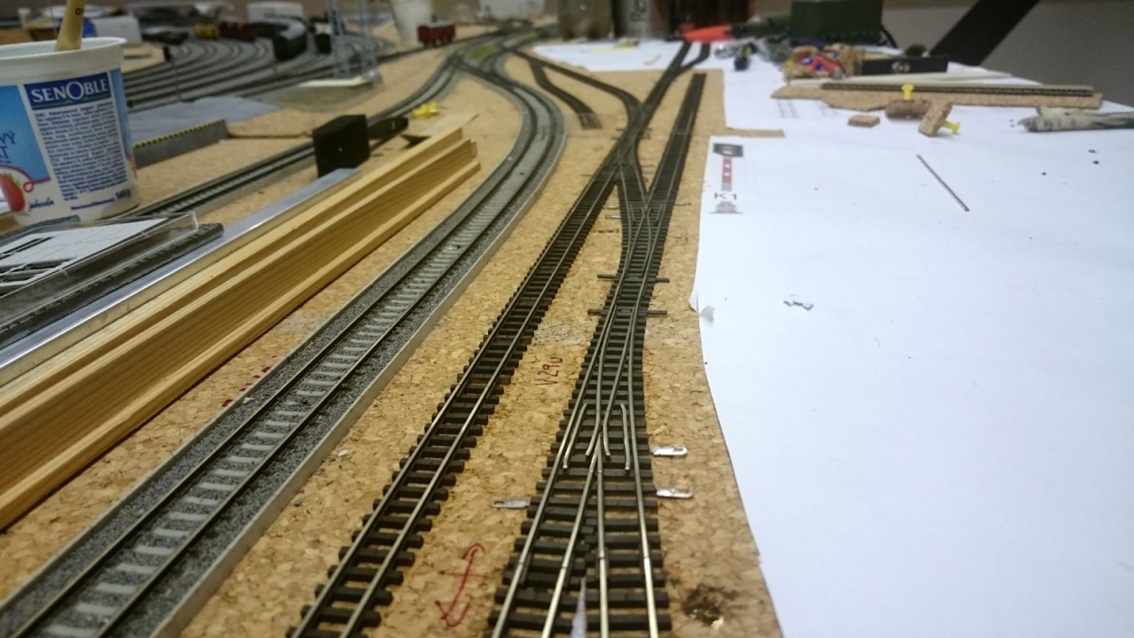

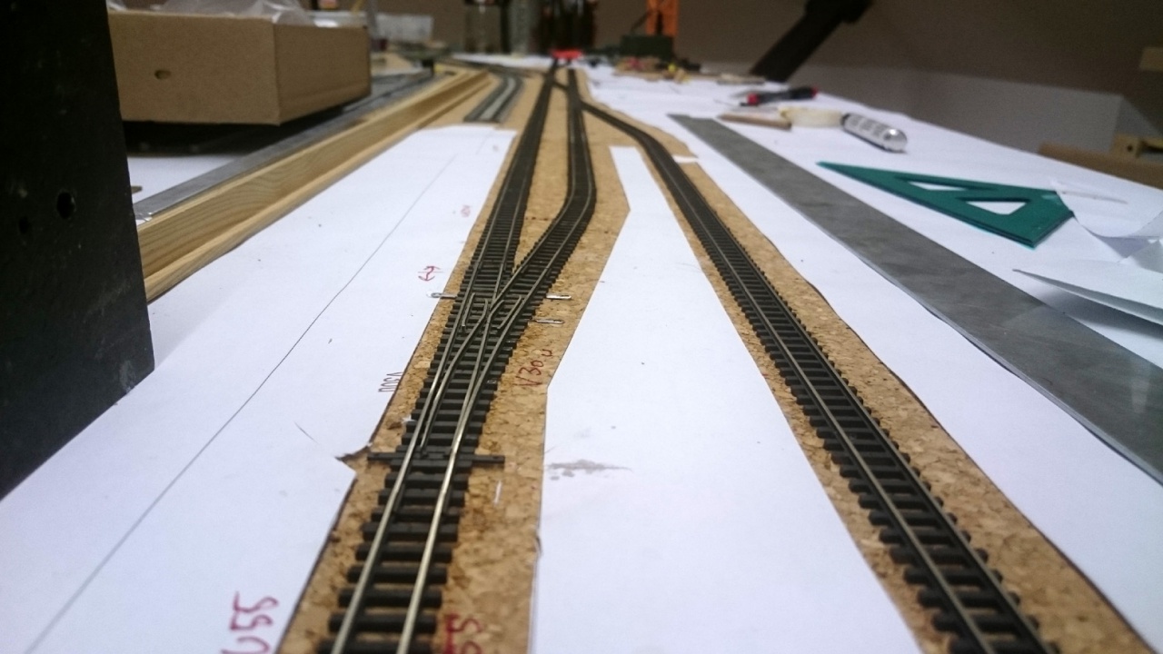

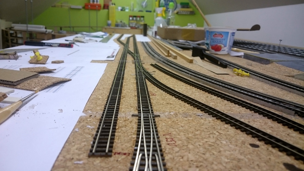

(#53800) TTGábor hozzászólása Válasz • Okt 29, 2016
Gratulálok, a megszokott minőség Látom alakul szépen az asztal
(#53804) Váltógyártó válasza TTGábor hozzászólására (#53800) Válasz • Okt 29, 2016
Igen, bár ez Szlovákiában alakulgat, nem nálam...

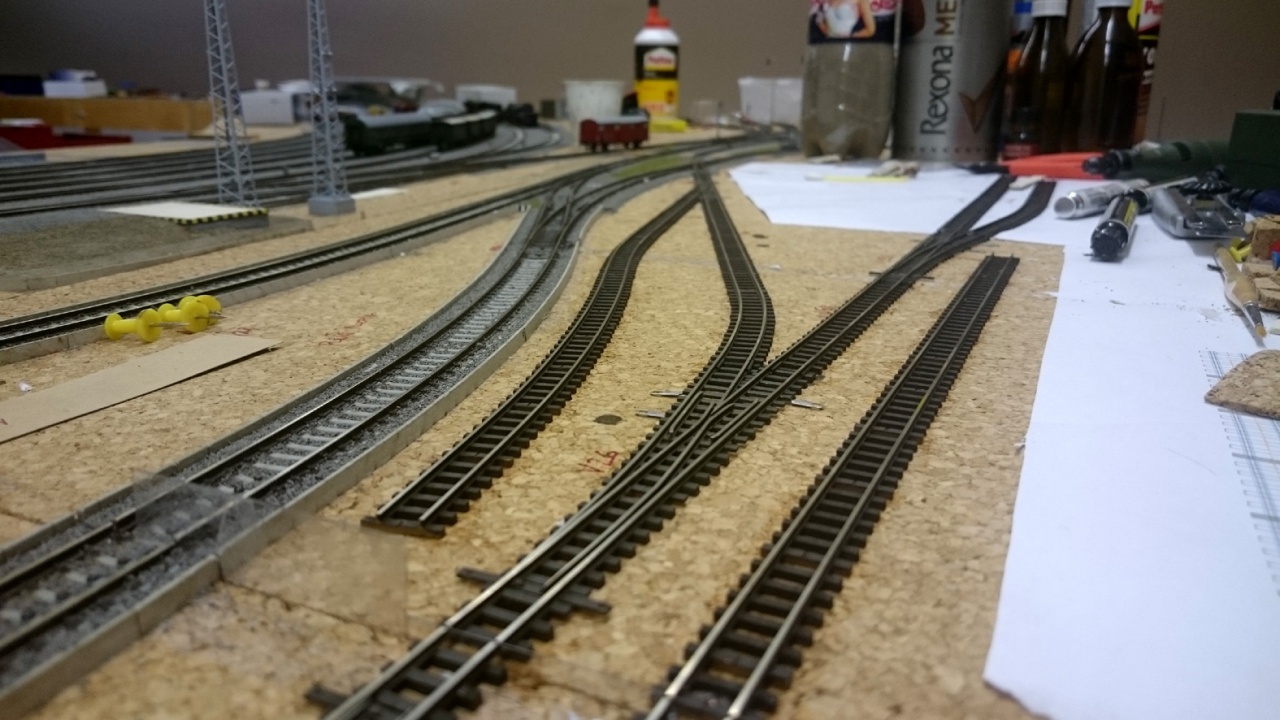

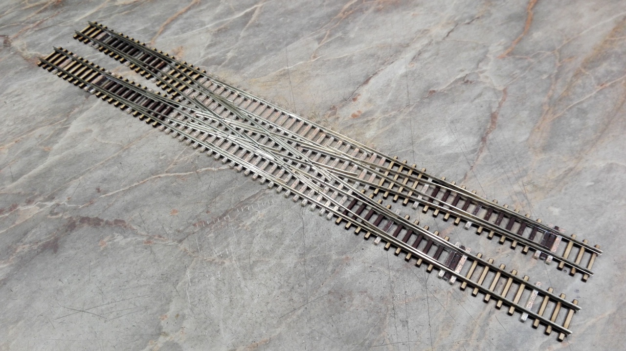

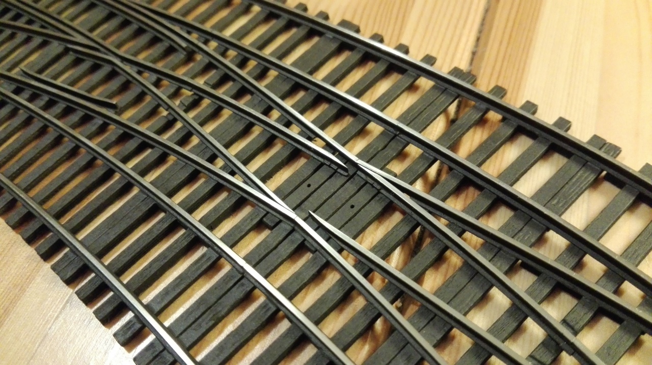

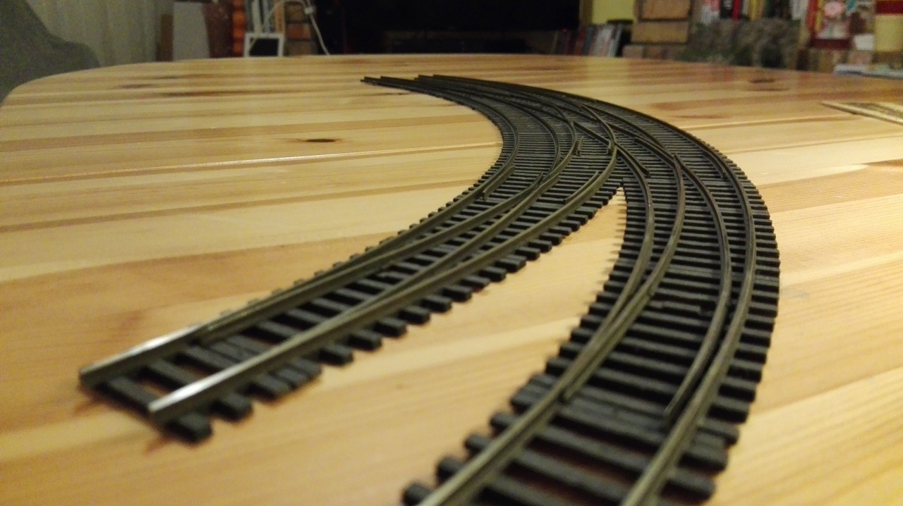

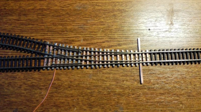

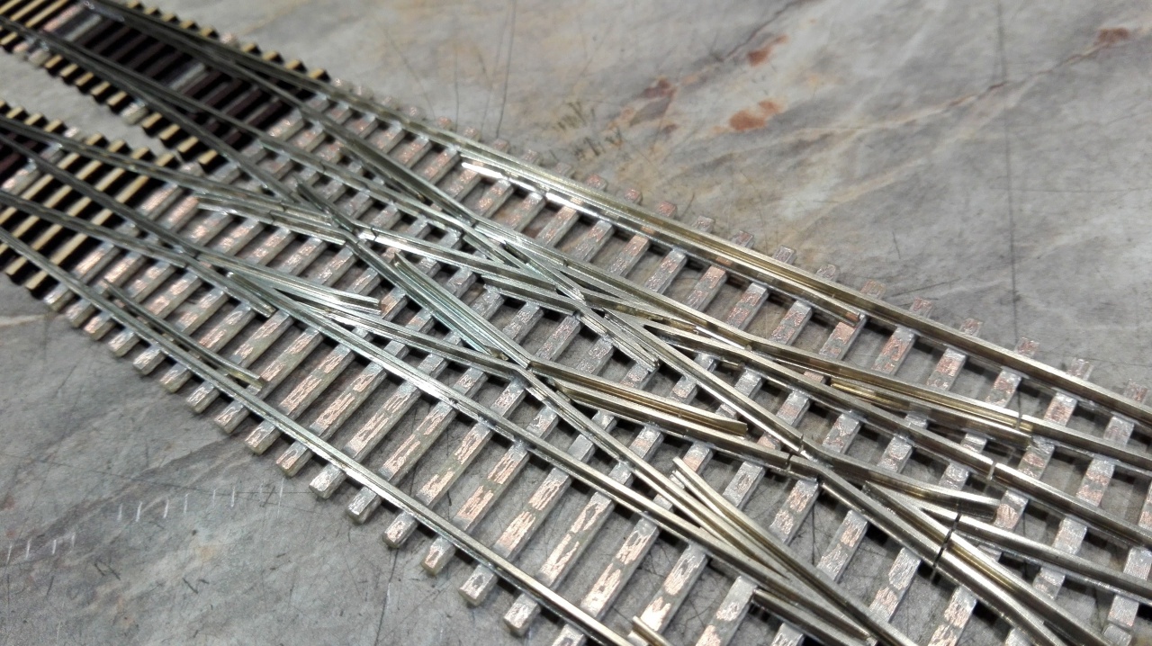

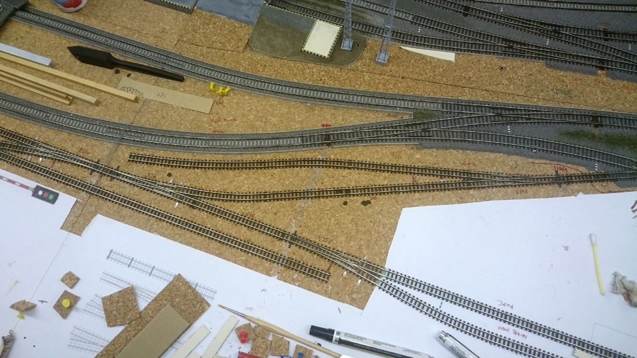

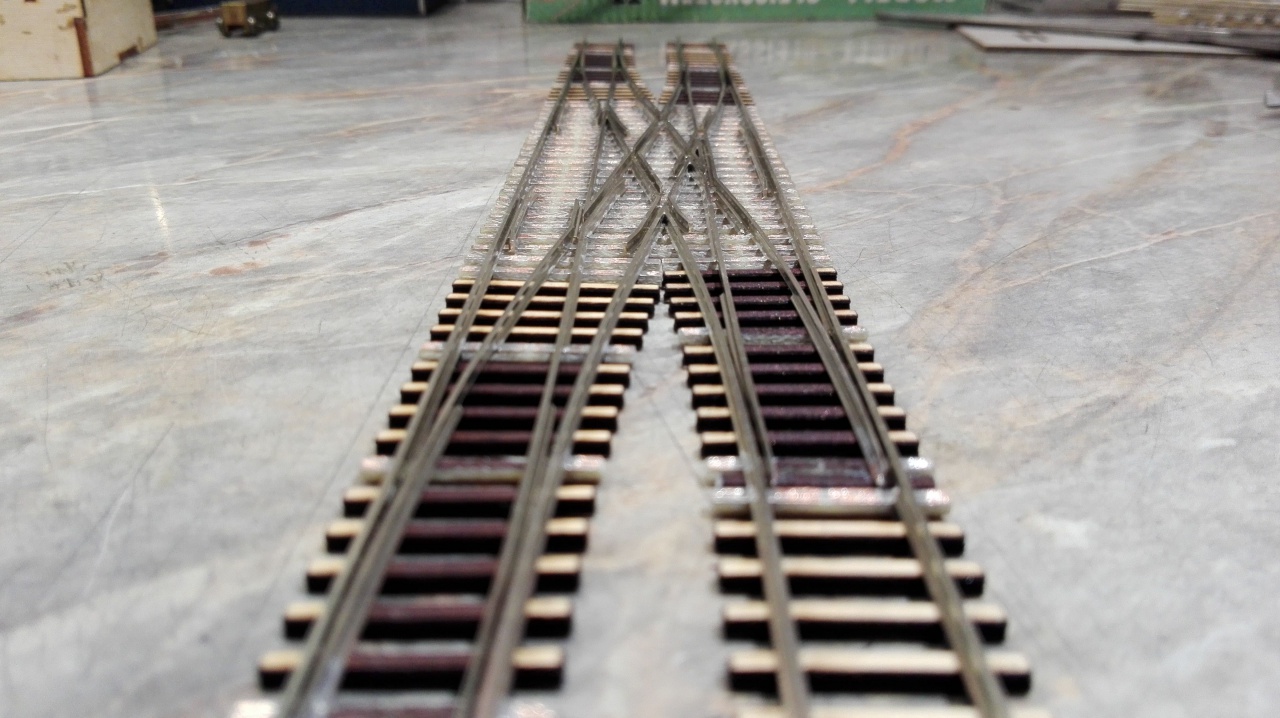

(#53805) róbertke válasza Váltógyártó hozzászólására (#53791) Válasz • Okt 29, 2016
Kéztördelve az elnézésed kérem, amiért nem látogattalak meg a Temofeszten , de lenne egy kérdésem: Az első képen kettő íves Hózi látható, na de melyik melyik?? --- Ívsugarak szerint, mm -ben.
(#53811) Váltógyártó válasza róbertke hozzászólására (#53805) Válasz • Okt 29, 2016
Roco R4-R5 és R9-R10. Büntetésből neked kell megnézned, hogy mekkorák!
(#53812) Fz1 válasza Váltógyártó hozzászólására (#53796) Válasz • Okt 29, 2016
Gyönyörü munka!
Ilyen parafát a sínek alá hol érdemes venni?Köszi a választ!
(#53813) Váltógyártó válasza Fz1 hozzászólására (#53812) Válasz • Okt 29, 2016
Passz, én csak a TTe váltókat csináltam, a többi - jelen esetben - egy Szlovák modellező munkája. De OBI-ban biztos kapsz.

(#53815) róbertke válasza Váltógyártó hozzászólására (#53811) Válasz • Okt 29, 2016
Akkor jöjjenek a pontos méretek:
R4 481,2 mm
R5 542,8 mm
R9 826,4 mm
R10 888 mm
(#53816) Váltógyártó válasza róbertke hozzászólására (#53815) Válasz • Okt 29, 2016
vagyis RX = 360+X*61,6 ha X>1

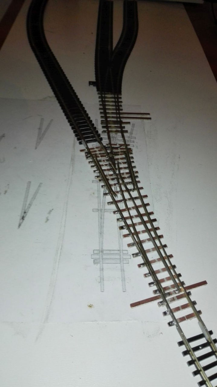

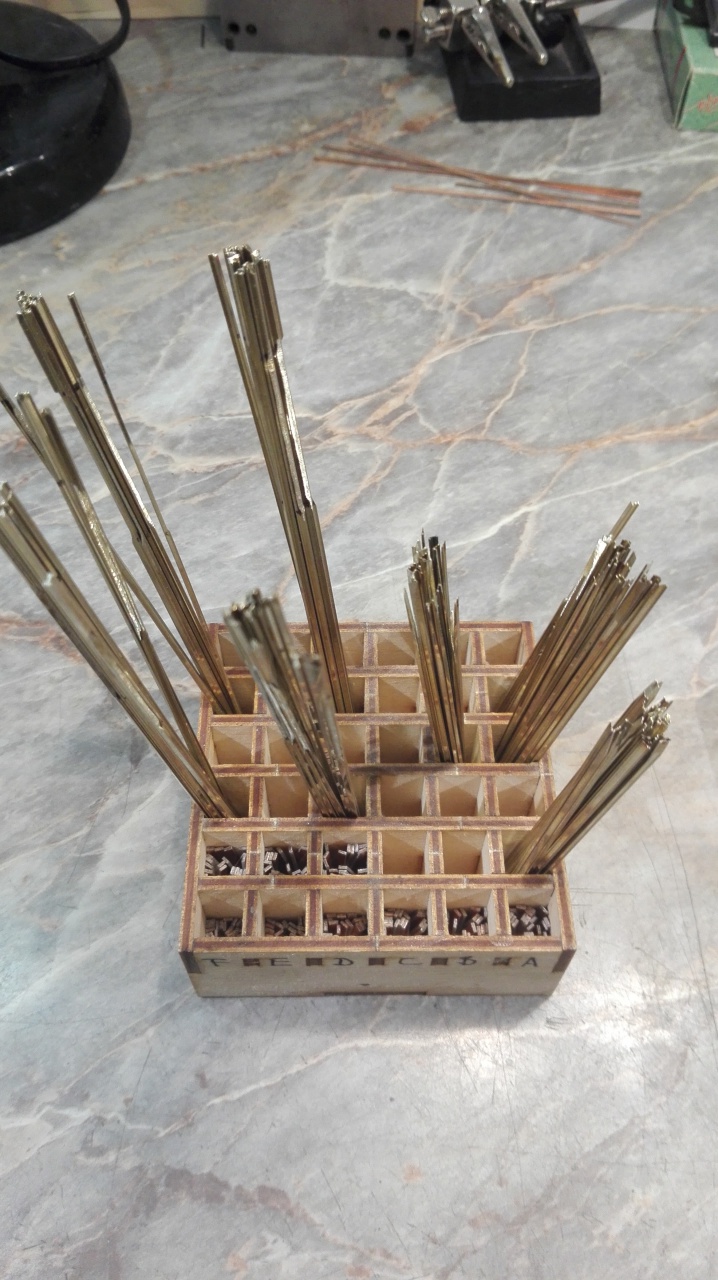

(#53820) Váltógyártó hozzászólása Válasz • Okt 30, 2016

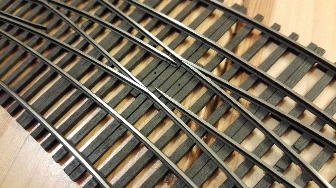

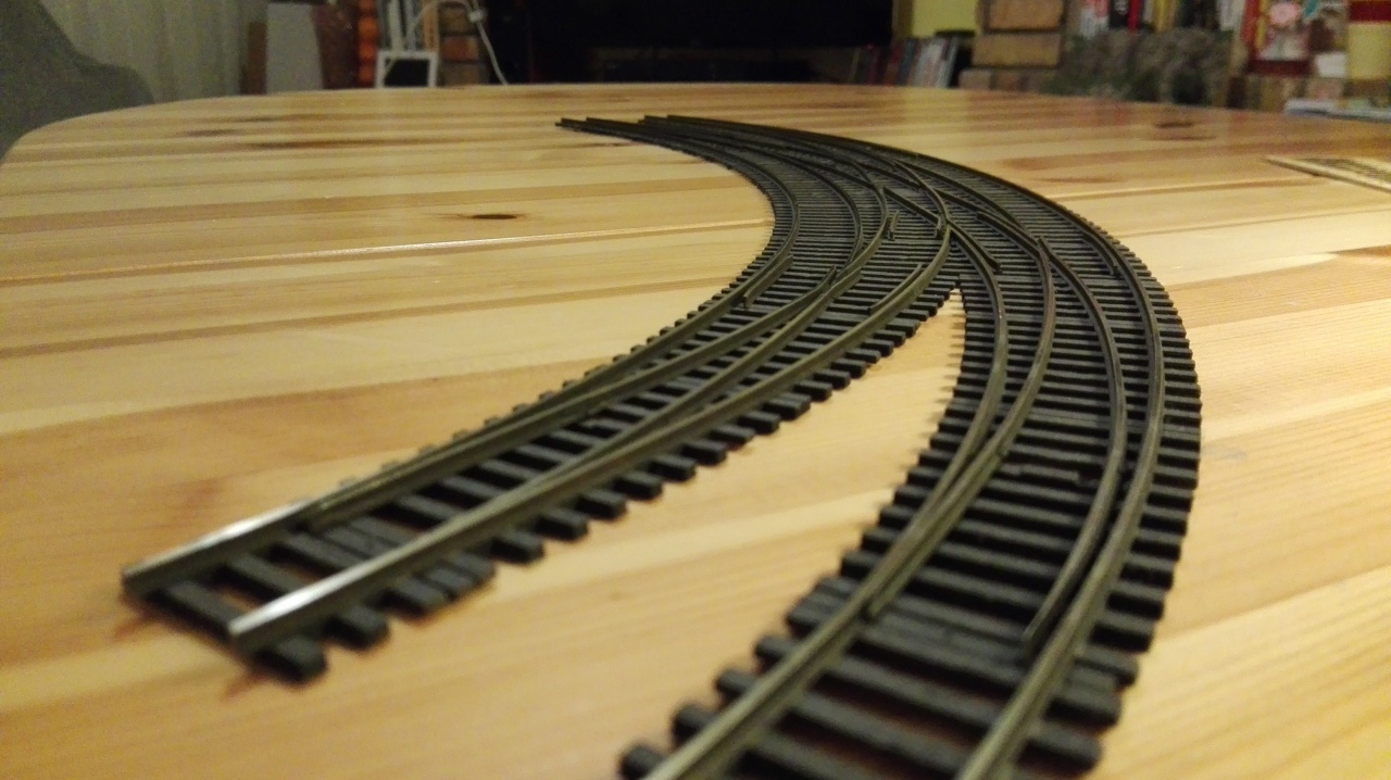

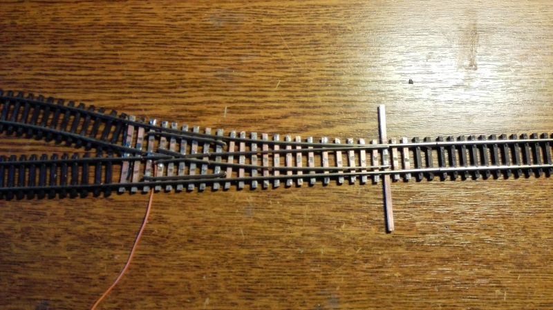

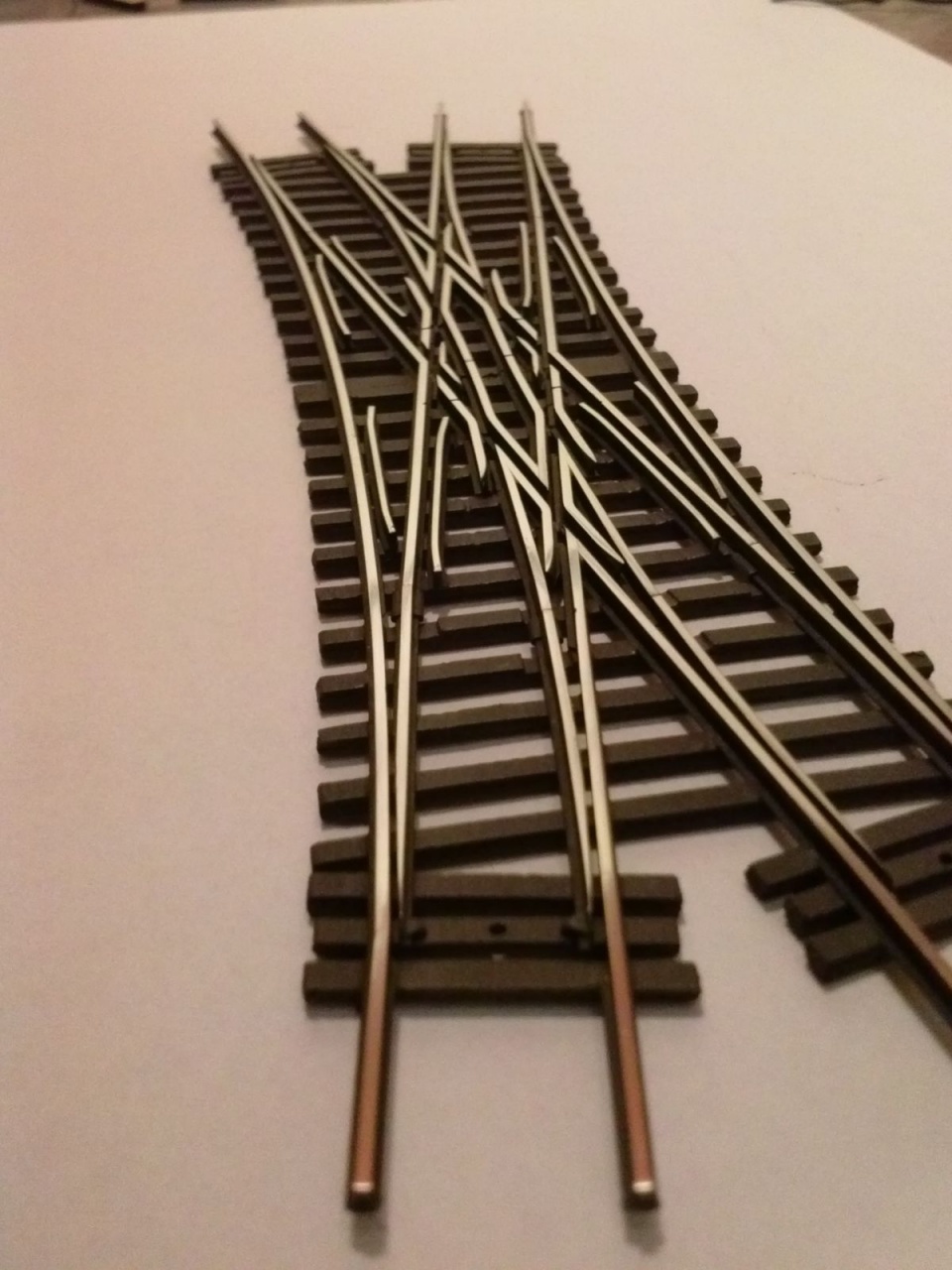

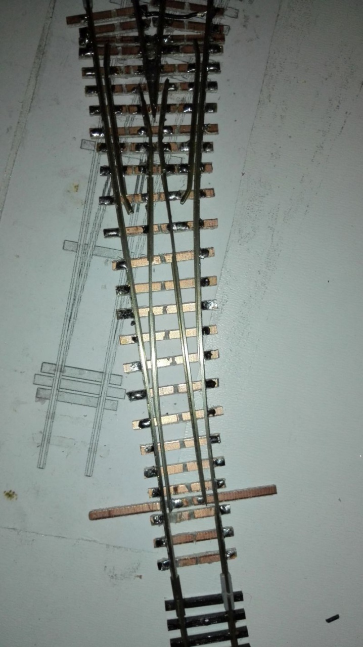

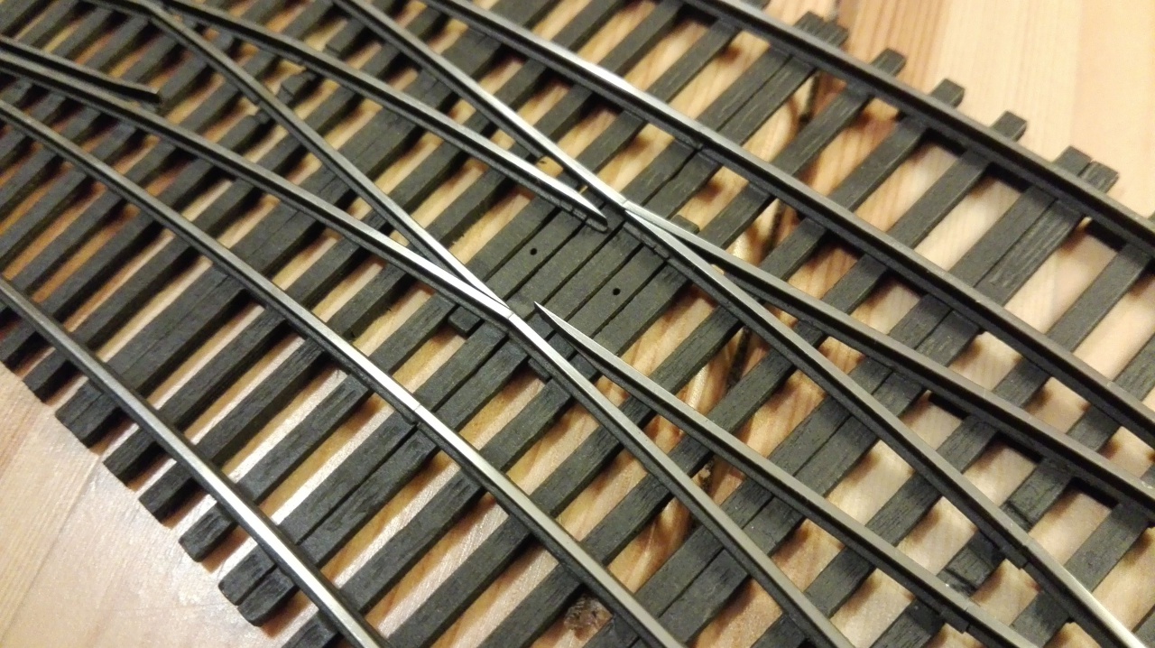

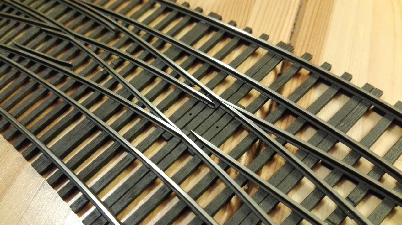

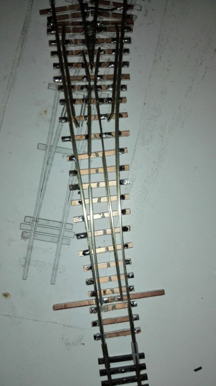

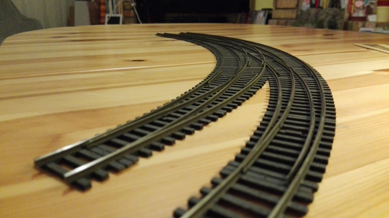

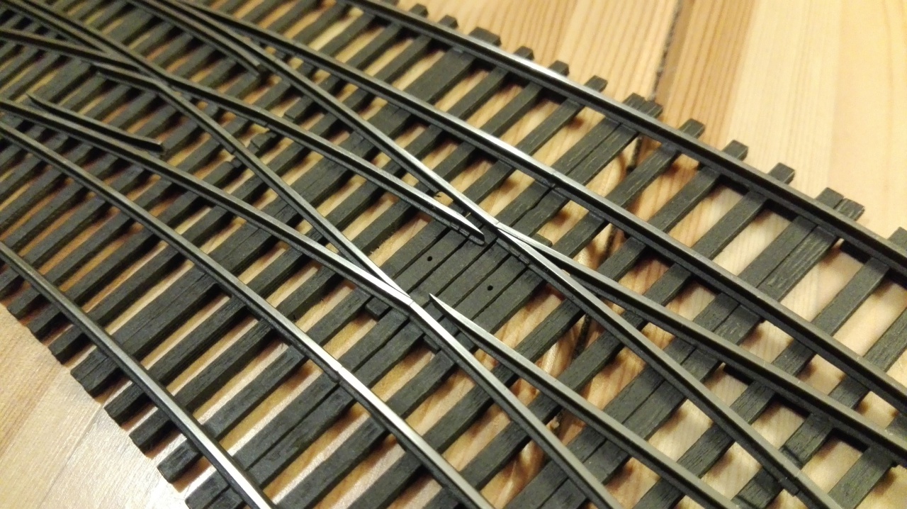

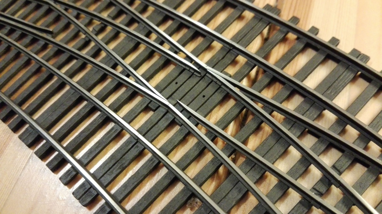

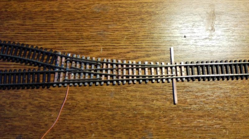

(#53836) HarciSün hozzászólása Válasz • Nov 2, 2016
Volt egy kis időm úgyhogy kísérleteztem, építgettem... Az egyik egy EW2 akar lenni a másik egy gyári íves átalakítása, hogy a csúcssínekben ne legyen "törés".
Még mindig nem tökéletes (még mindig van egy kis döccenés a keresztezésnél) de lassacskán tanulgatok/próbálkozom...
Én a vágáshoz és a csiszoláshoz is kis "dremmel" korongot használok - csiszolásra mi a legjobb eszköz? (pl a csúcssínek kihegyezésére)
(#53837) Váltógyártó válasza HarciSün hozzászólására (#53836) Válasz • Nov 2, 2016
„Én a vágáshoz és a csiszoláshoz is kis "dremmel" korongot használok - csiszolásra mi a legjobb eszköz? (pl a csúcssínek kihegyezésére)”
Kis satu és reszelő.
(#53838) HarciSün válasza Váltógyártó hozzászólására (#53837) Válasz • Nov 2, 2016
Értem. Reméltem, hogy van valami "gépi" megoldás erre
(#53839) Váltógyártó válasza HarciSün hozzászólására (#53838) Válasz • Nov 2, 2016
Igazából nincs, mindenki otthon ügyeskedik ki valami gépet. Nekem egy házilag átalakított szalagcsiszolóm van, de ezt elég komoly munka (és gépmunka) volt megcsinálni, és ez sem tökéletes, csak gyorsabb, mint kézzel. Néhány darabnál a satu-reszelő kombinációnál nincs jobb.

(#53875) HarciSün válasza Váltógyártó hozzászólására (#53857) Válasz • Nov 3, 2016
Váltógyártó! Nagyon jó ez a táblázat amit belinkeltél!
Ami számomra nem derül ki belőle, hogy pl a két könyöksínnek milyen távolságra kell megközelítenie egymást. (szóval mennyi a minimális távolság ameddig "összetartanak") És, hogy ahol így "találkoznak" a könyöksínek, attól a ponttól mennyire kell a keresztezési csúcsnak kezdődnie.

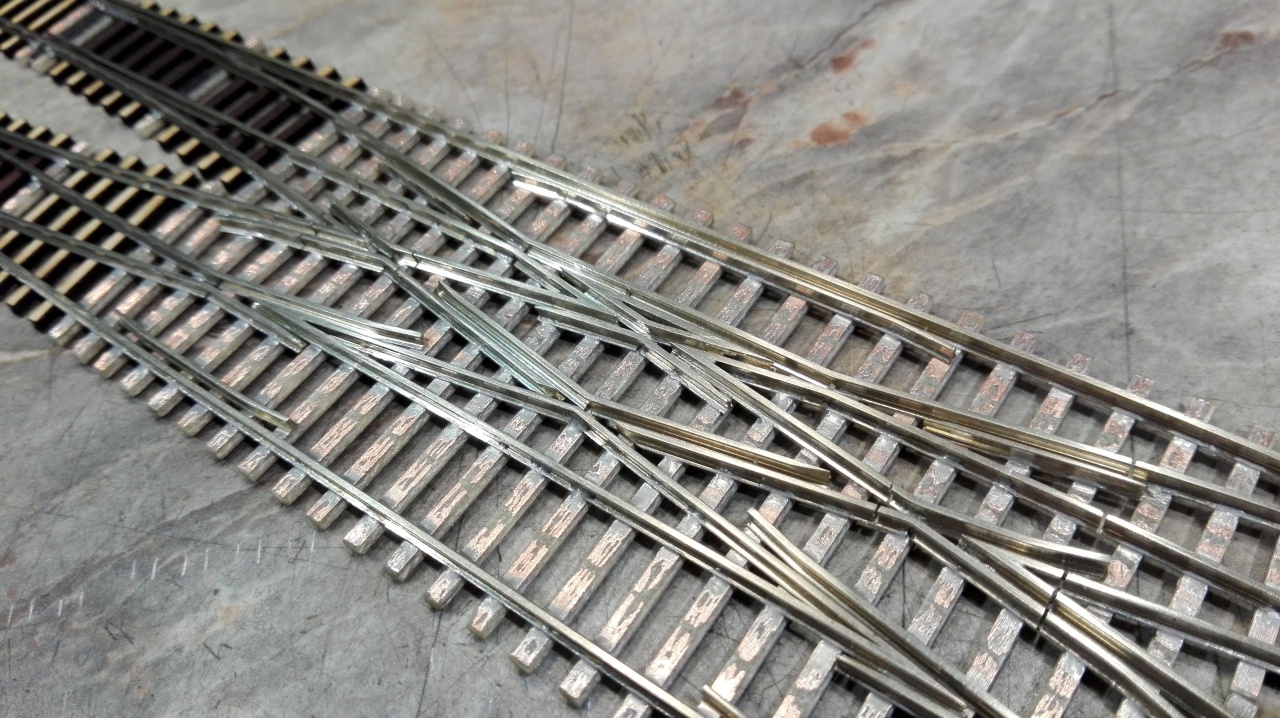

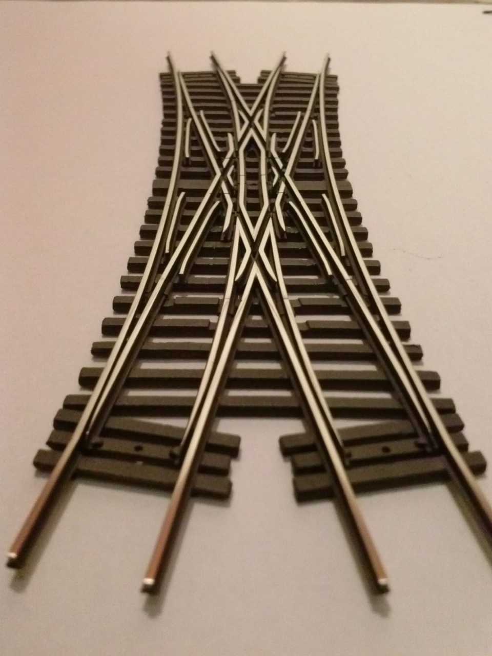

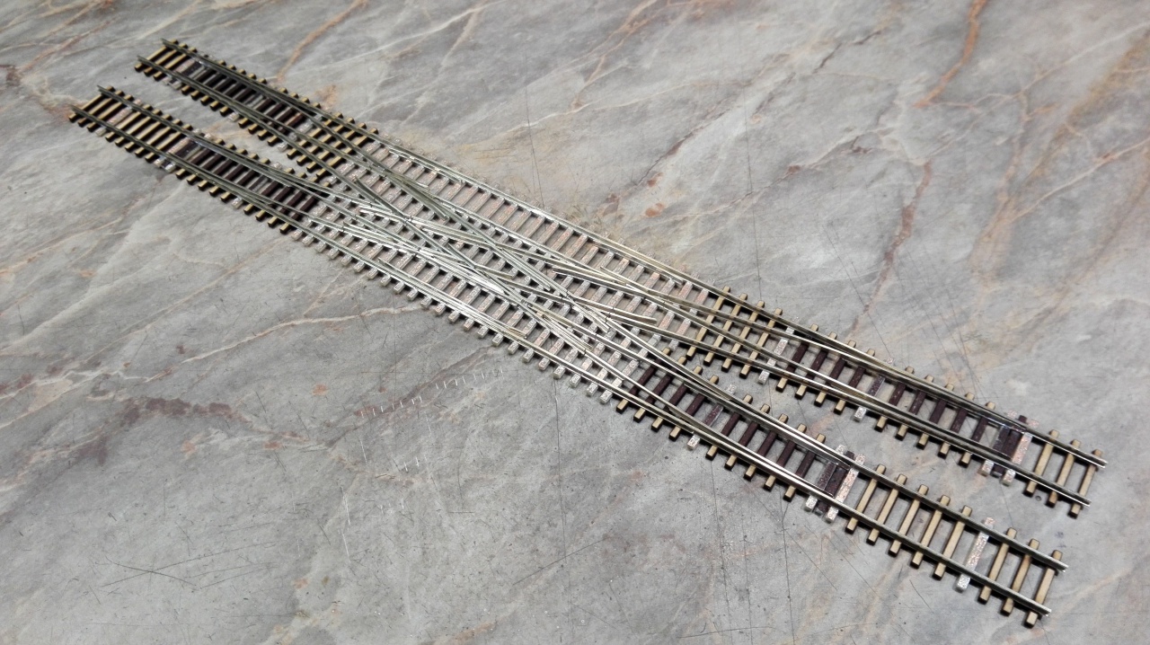

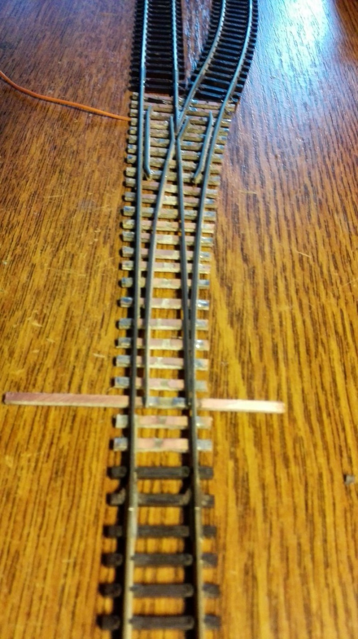

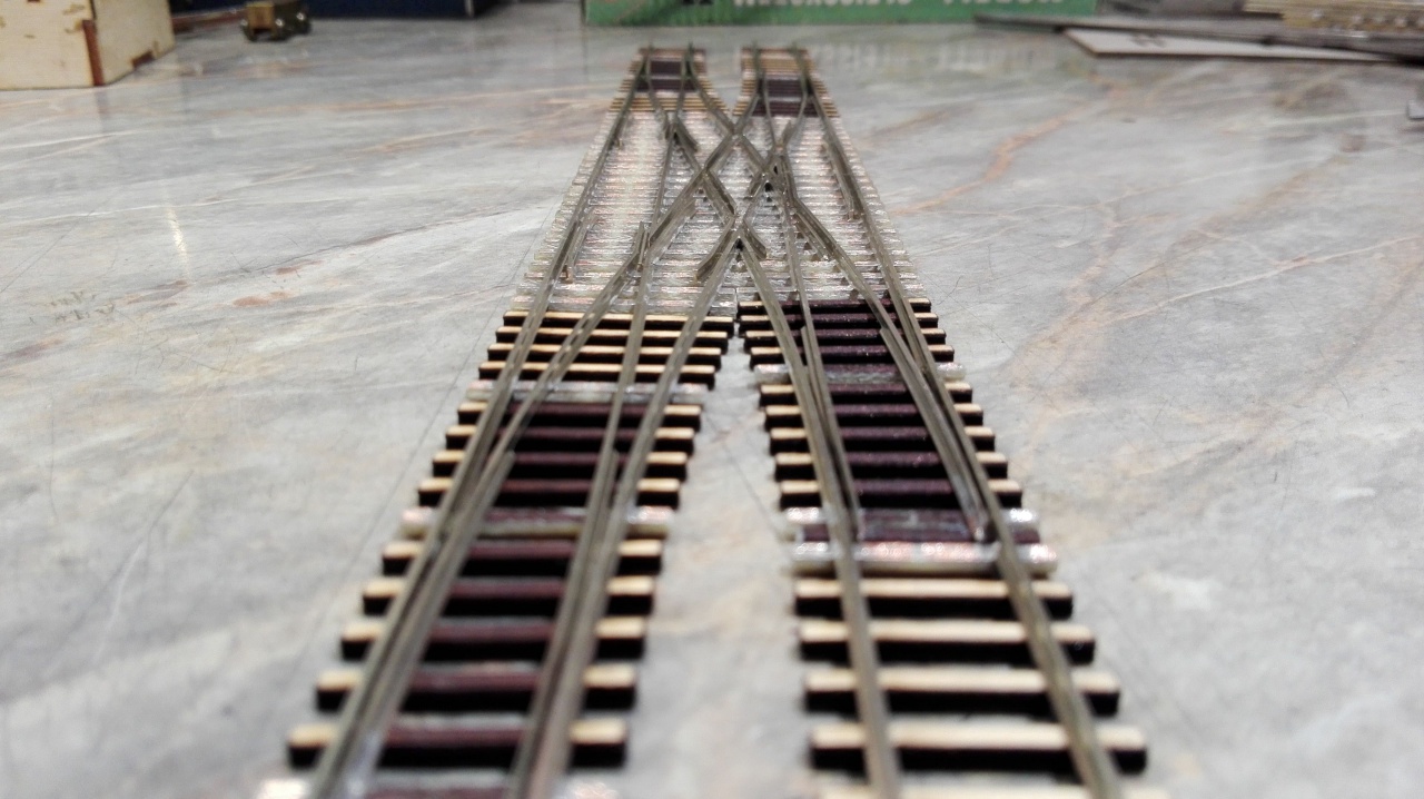

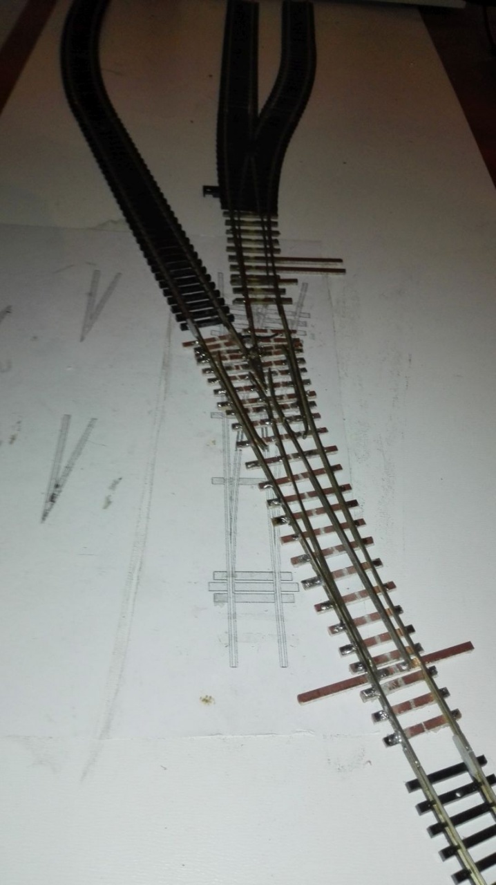

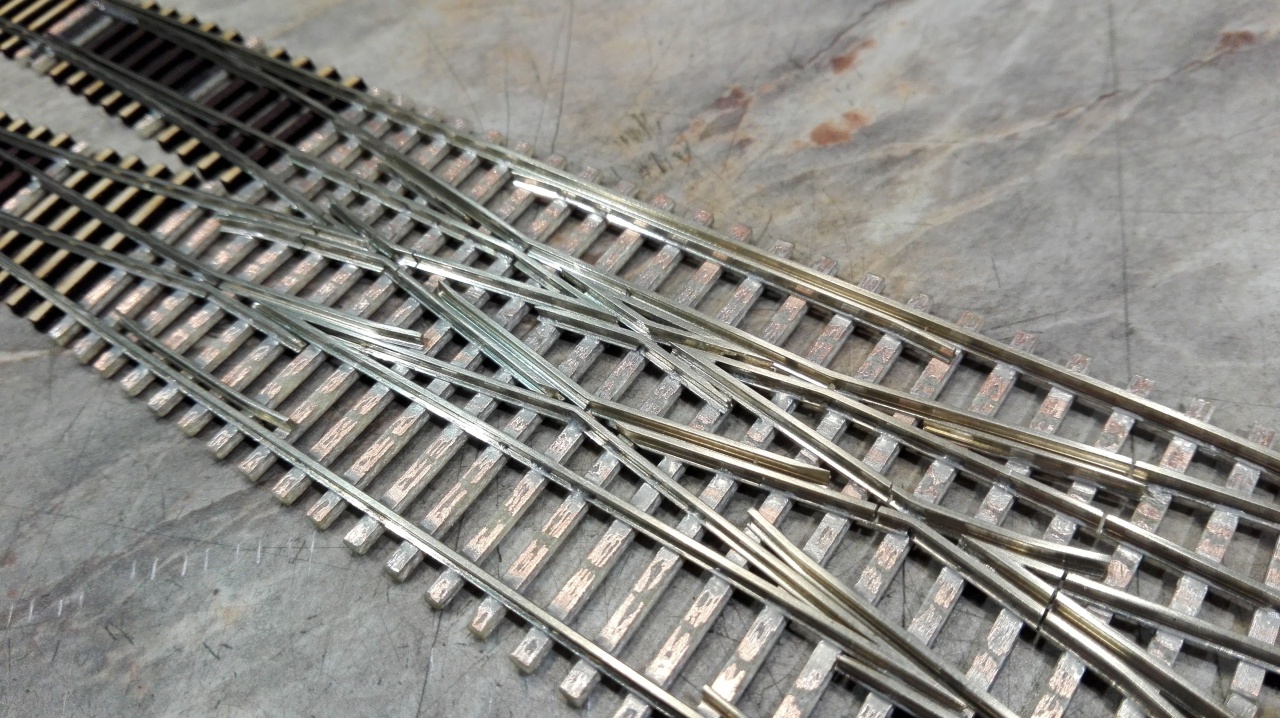

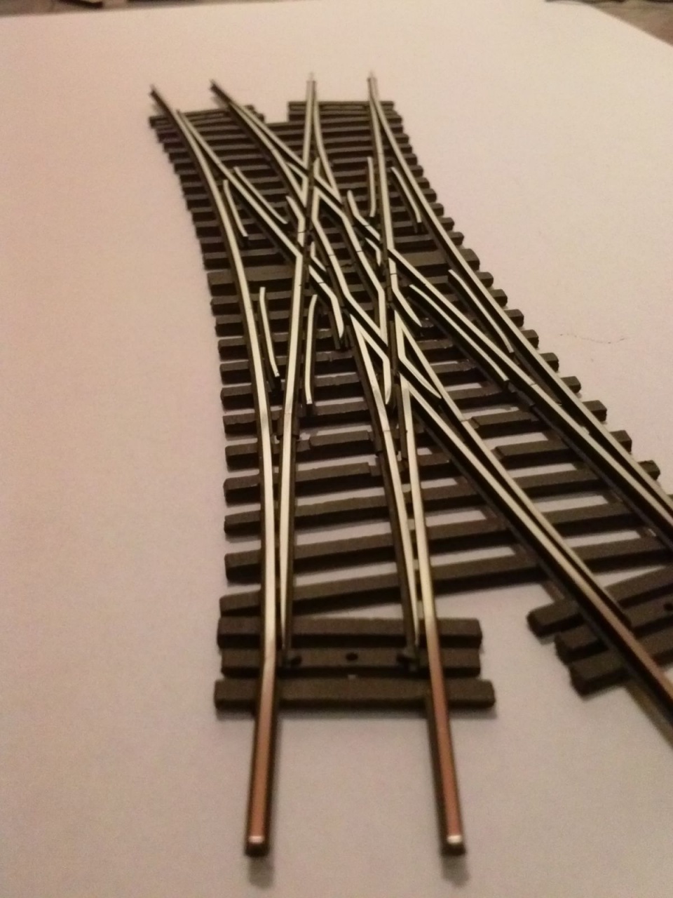

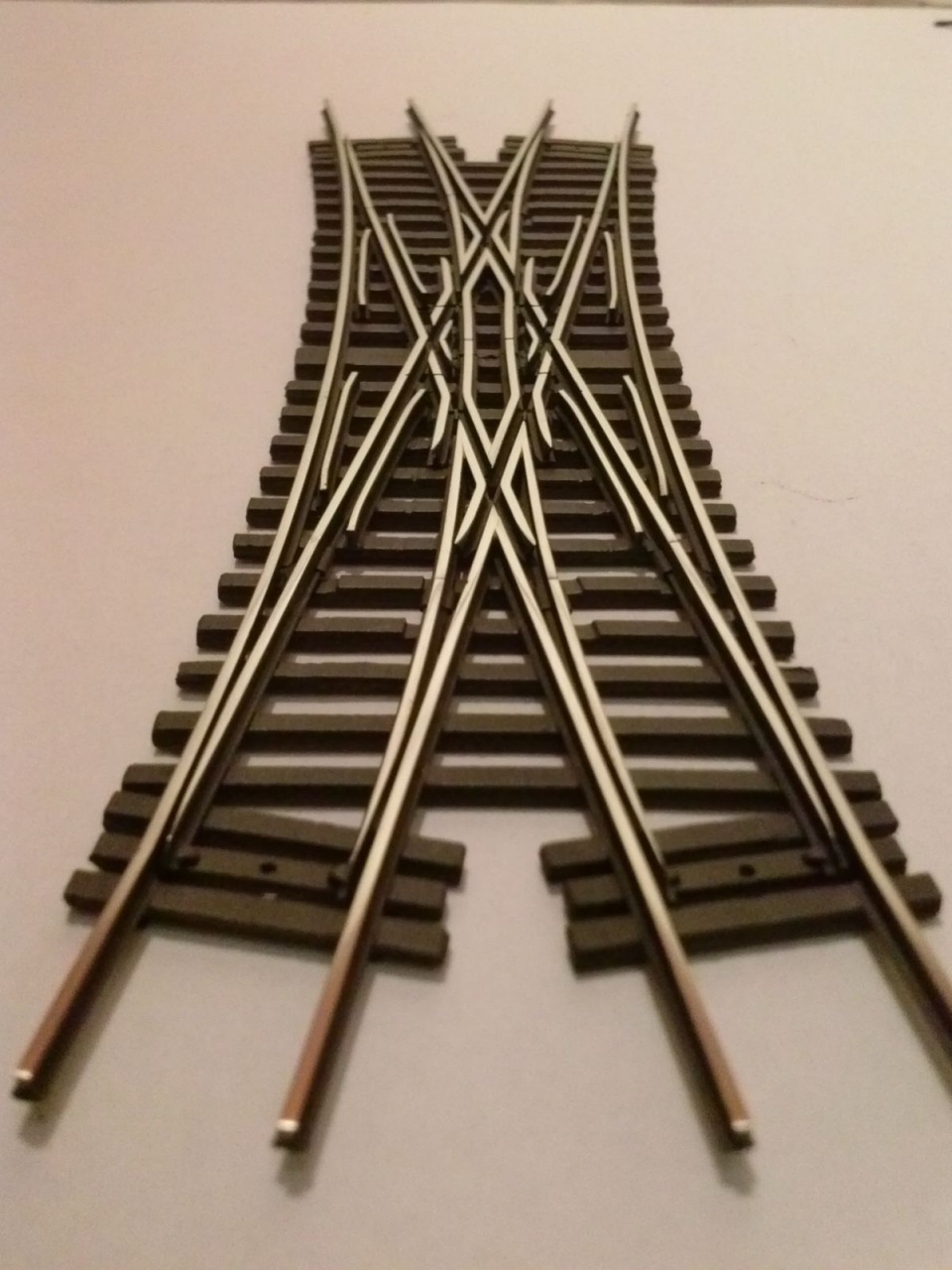

(#53916) Váltógyártó hozzászólása Válasz • Nov 5, 2016

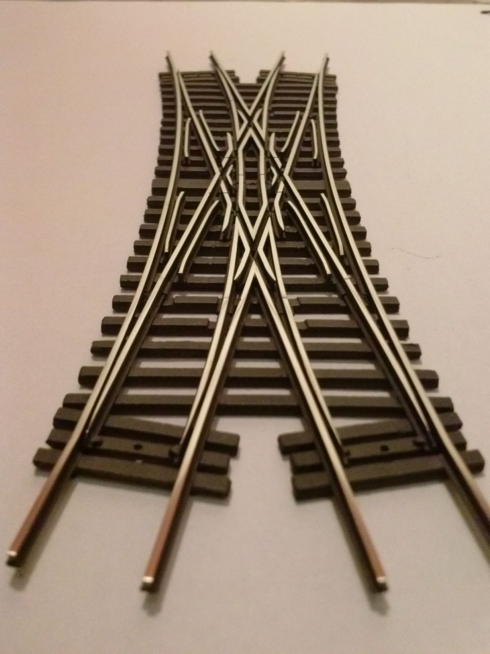

Aszimmetrikus TT hózentróger.
Erre az extrém megoldásra azért van szükség, mert normál elrendezéssel nem lehetett megépíteni 34mm-es vágánytengely-távolság közé. A normál hózihoz a vágánytengely-távolság legalább a nyomtáv háromszorosa kell, hogy legyen, ami ugye TT-nél 36 mm. Ha a távolság ennél kisebb, akkor a vezetősíneket nem lehet kialakítani, ezért a szíveknél kisiklanak a vonatok. Ezzel a megoldással az egymáshoz közelebbi váltók vezetősínei beköltöztek az átszelésbe, Az átszelési szívdaraboké pedig kikerültek a váltószívek elé.

(#53928) TTGábor válasza Váltógyártó hozzászólására (#53916) Válasz • Nov 7, 2016
Gratulálok , igen izgalmasan néz ki ez az aszimmetrikus "hózi"
(#53936) Frankye válasza Váltógyártó hozzászólására (#53916) Válasz • Nov 7, 2016
Hűha! Átlátni sem egyszerű...
(#53946) Váltógyártó válasza Frankye hozzászólására (#53936) Válasz • Nov 7, 2016
Pedig ez annyira nem bonyolult, csak a két kapcsolat el van tolva a középhez képest, ezért került lejjebb az átszelés.

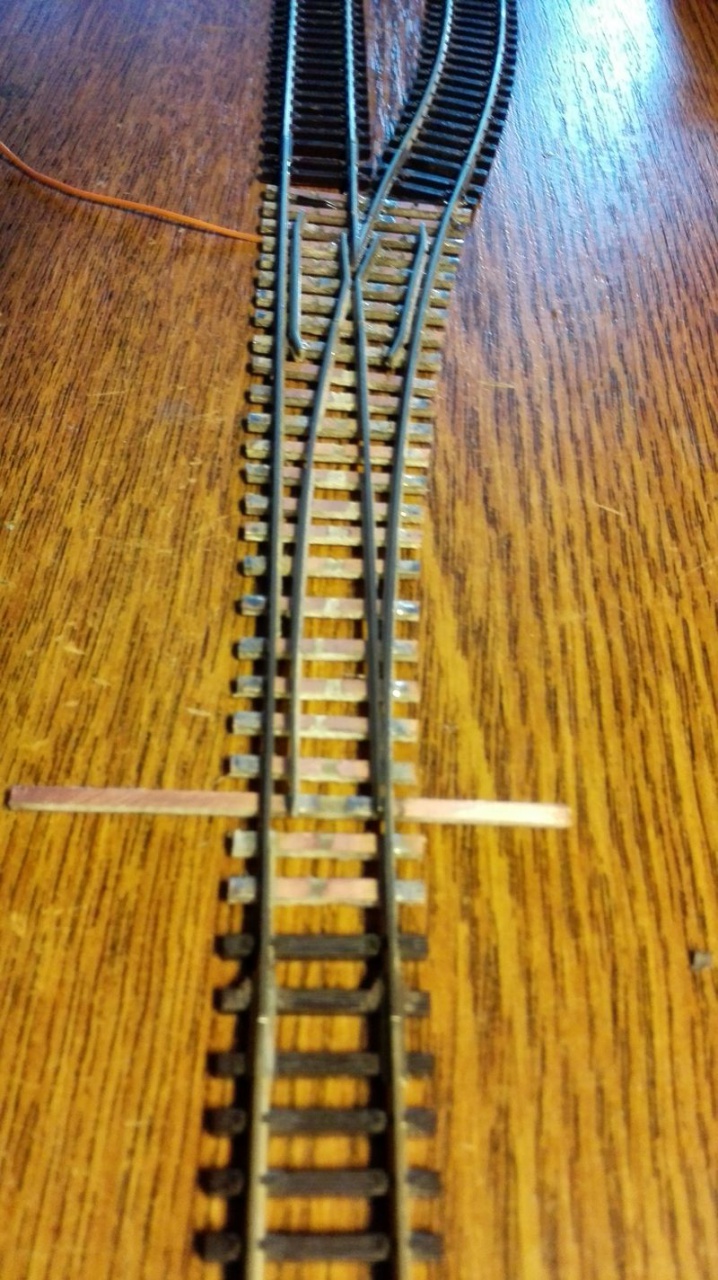

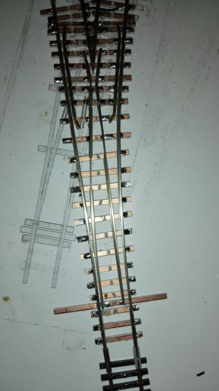

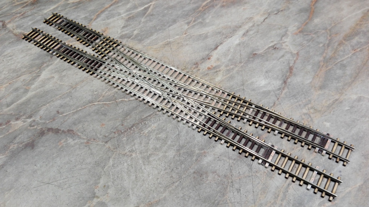

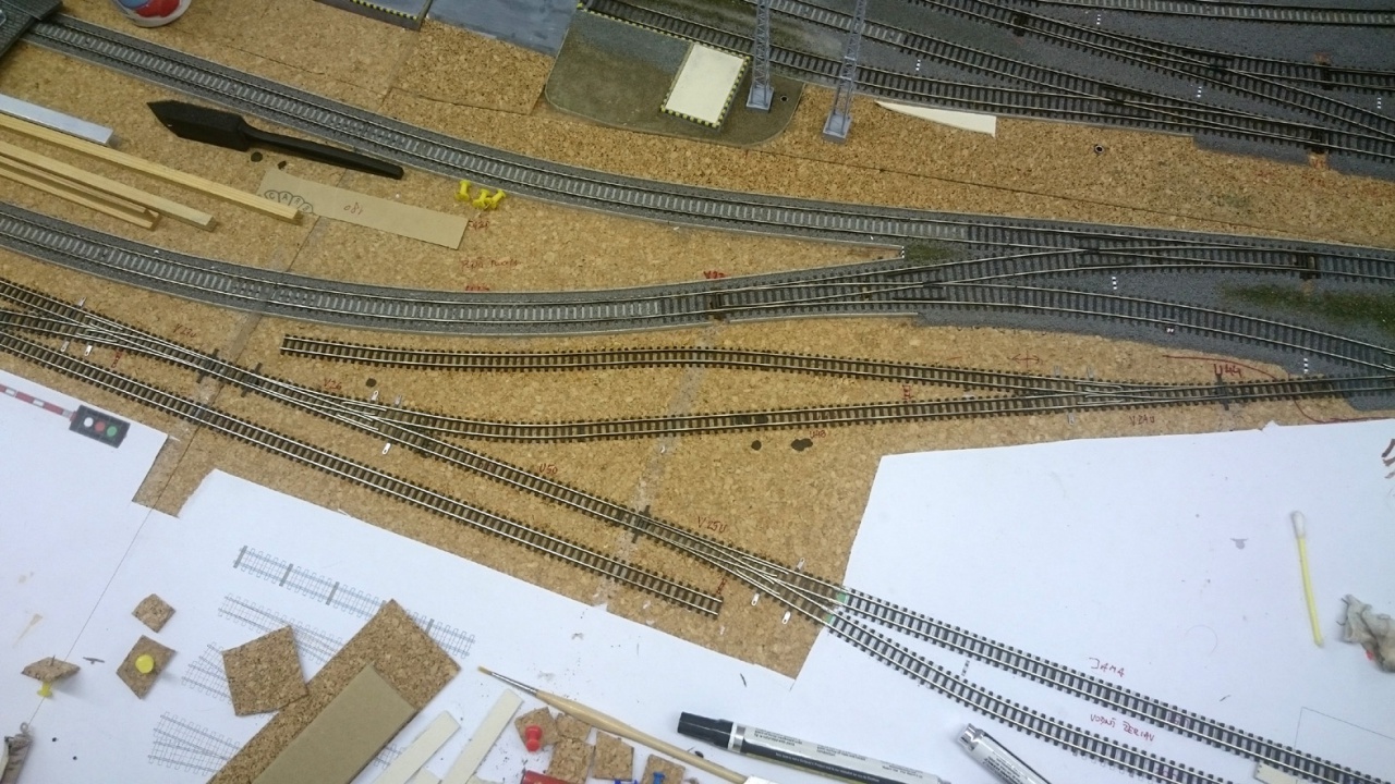

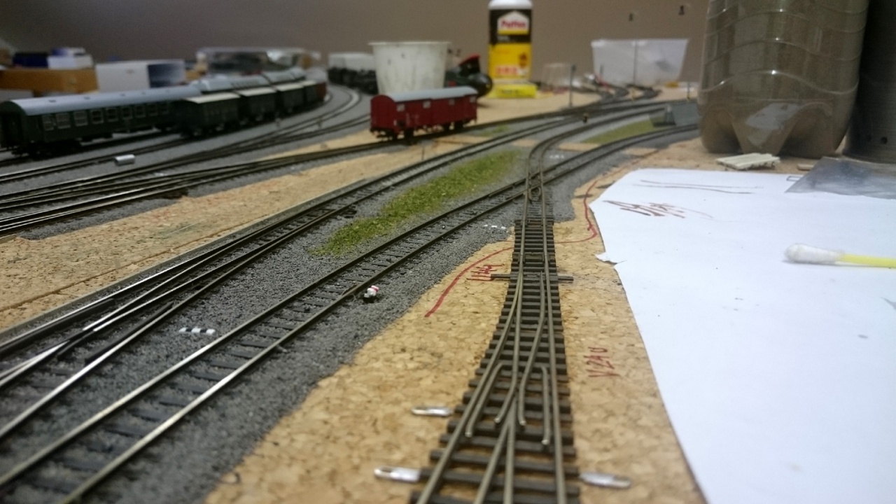

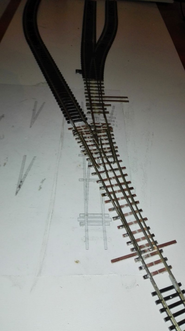

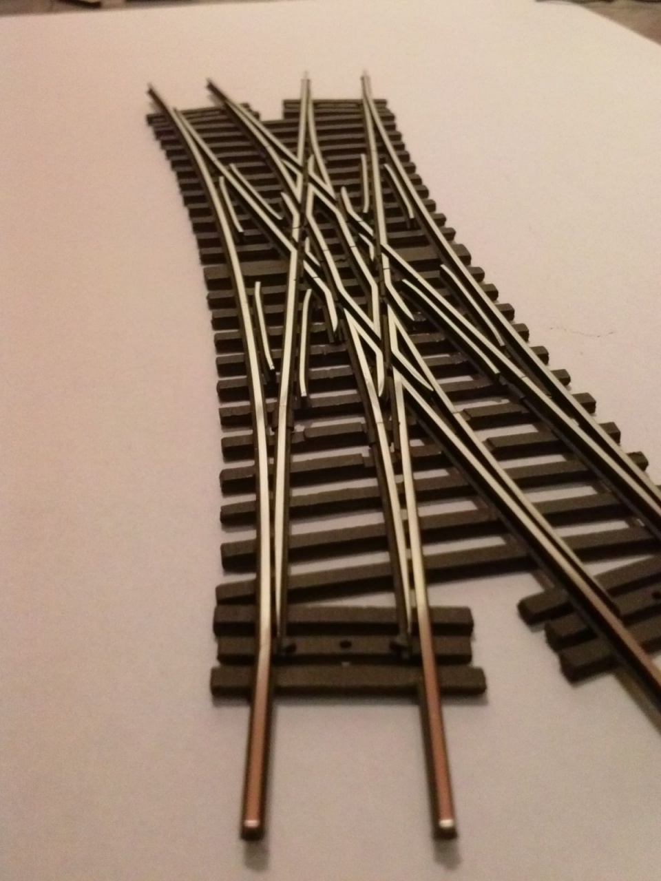

(#53970) HarciSün hozzászólása Válasz • Nov 8, 2016
Ez persze korántsem ilyen bonyolult - sima EW2, de mégis elvoltam vele vagy 2 napig...
Festeni kéne csak nem tudom milyen színre - sima feketére nem szeretném, valami sötétbarna "fa-talpfa" szerű szín kellene. (Mert a modern betonaljas talpfák precizitását azért messze nem éri el, pedig a szürke egyszerű lenne)
(#53975) HarciSün válasza HarciSün hozzászólására (#53970) Válasz • Nov 8, 2016
Kérdésem lenne: a váltók tervezését, a rajzokat miben lehet elkészíteni, úgyhogy, hogy az ívek is jók legyenek és kinyomtatáskor is passzoljanak a méretek?
