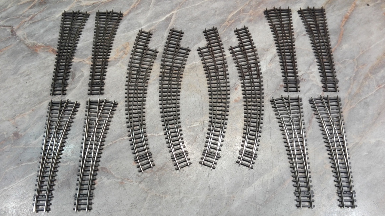

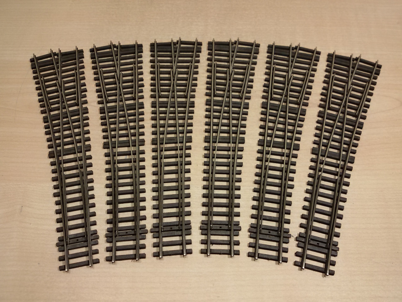

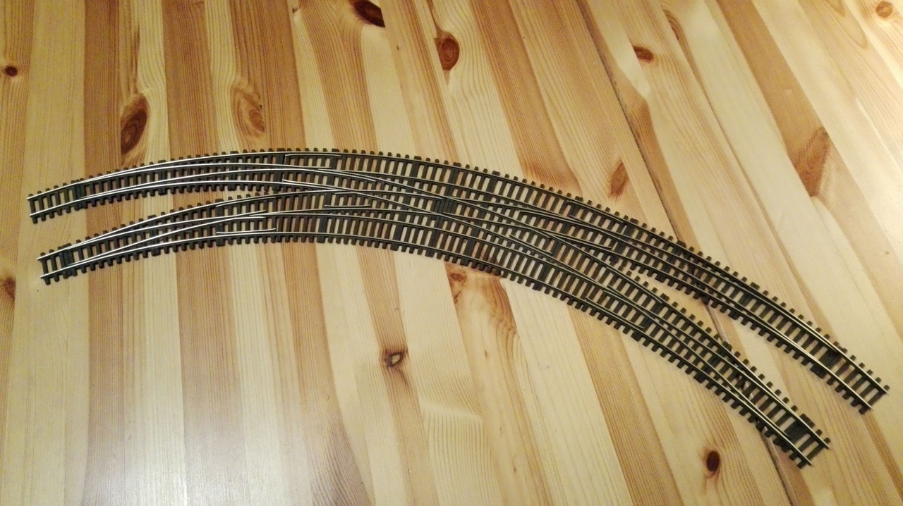

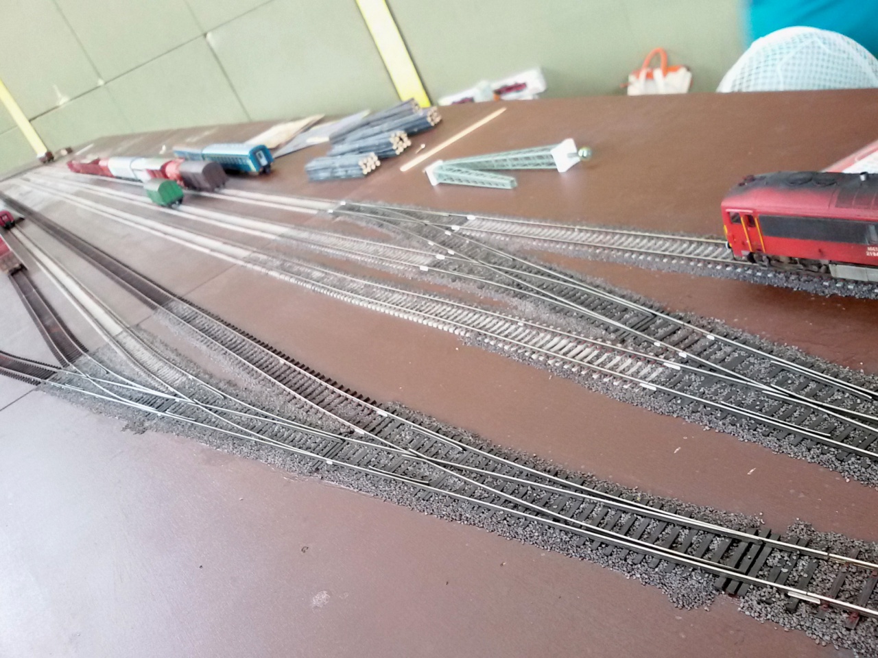

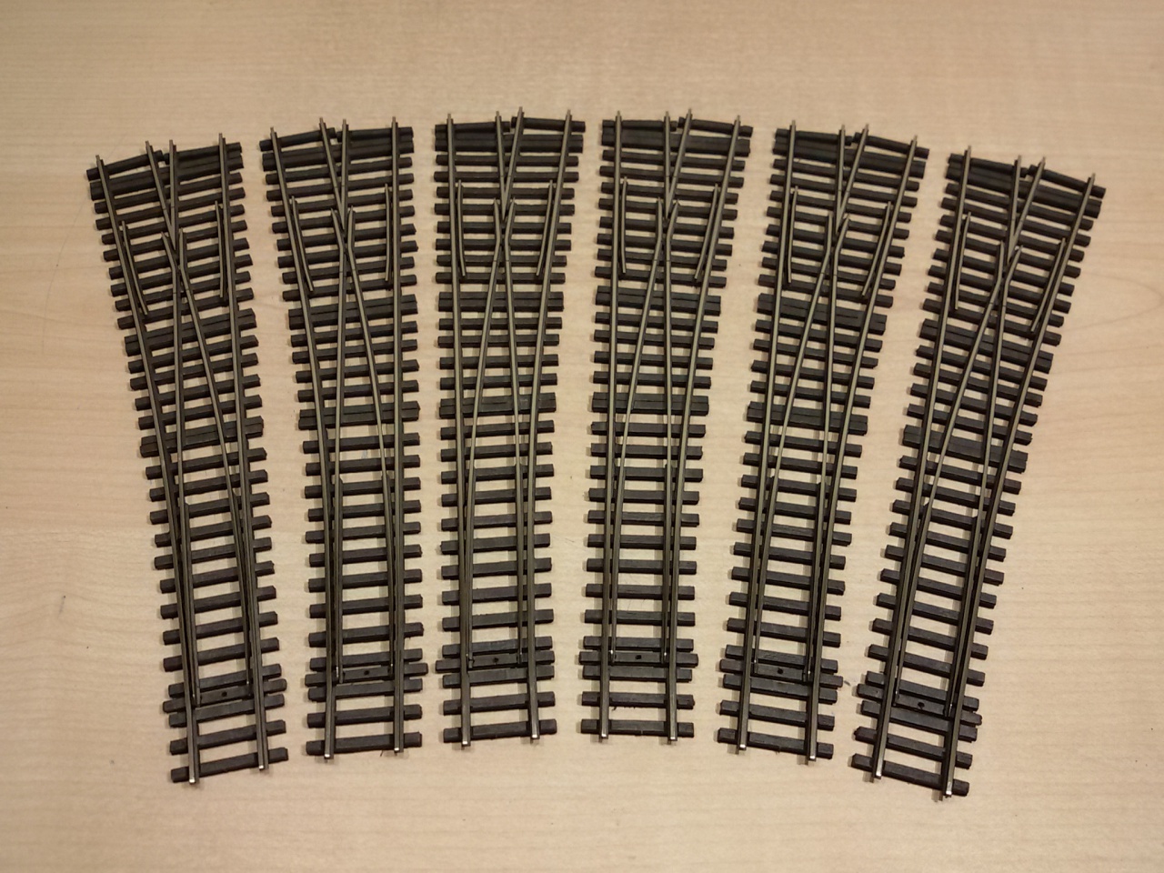

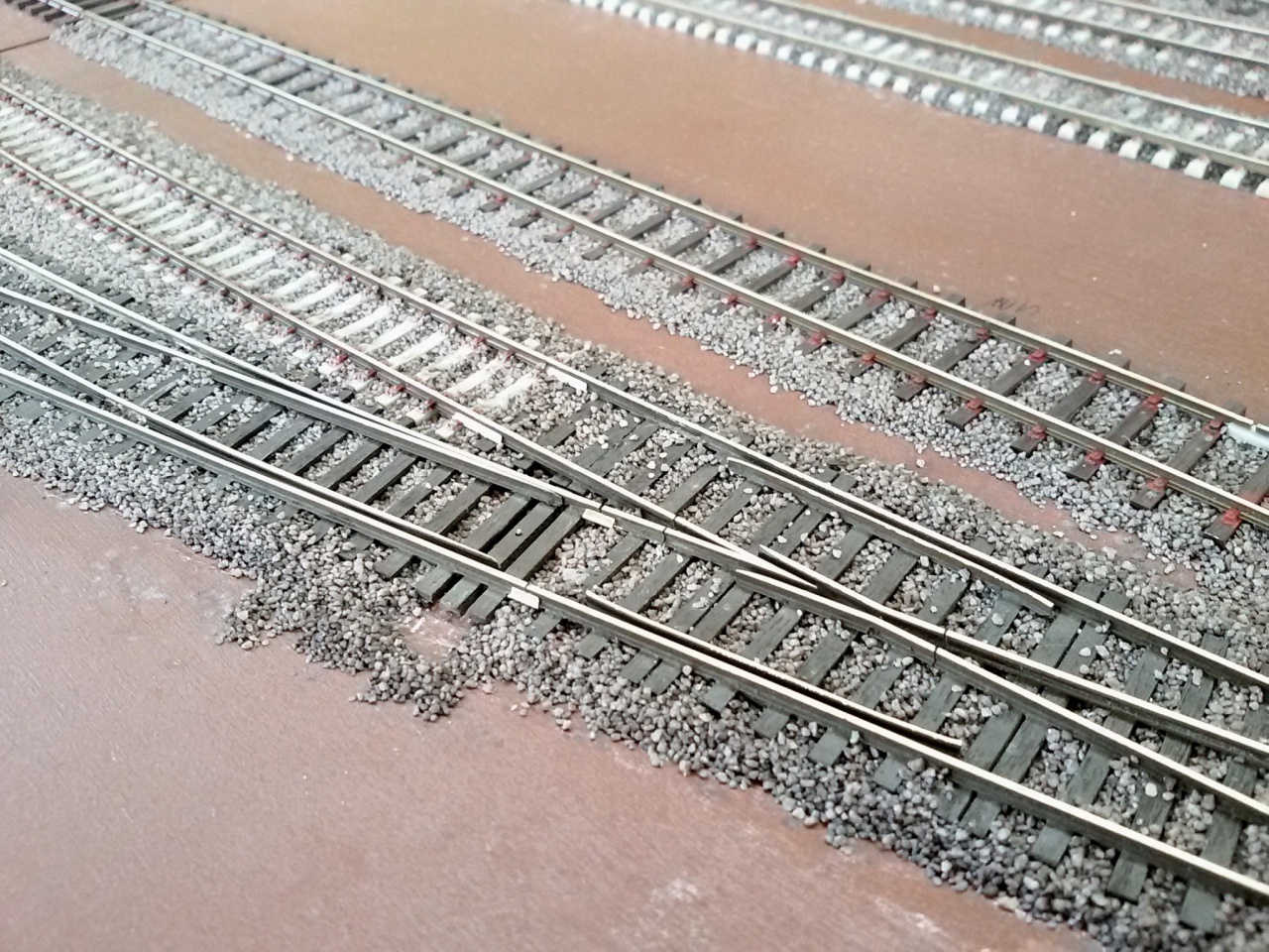

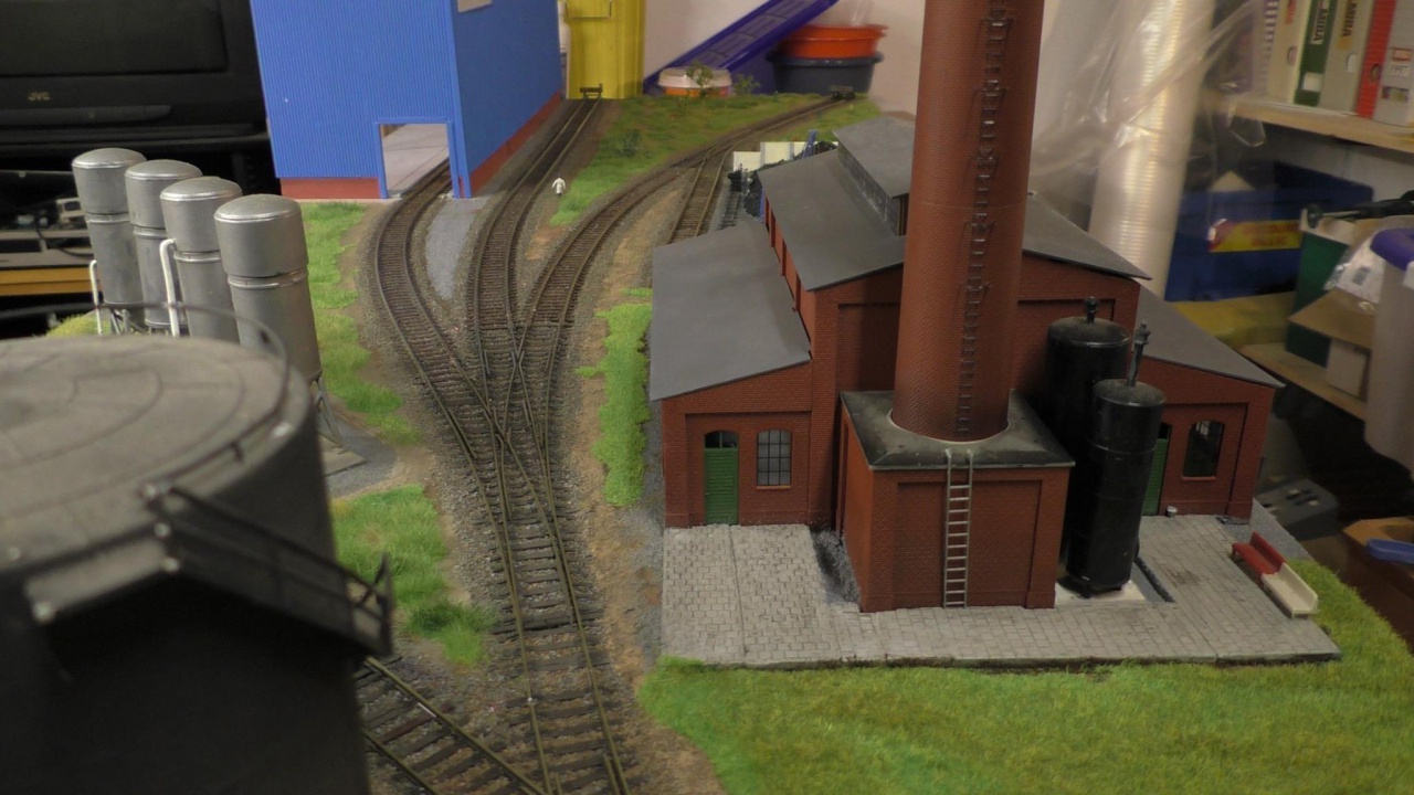

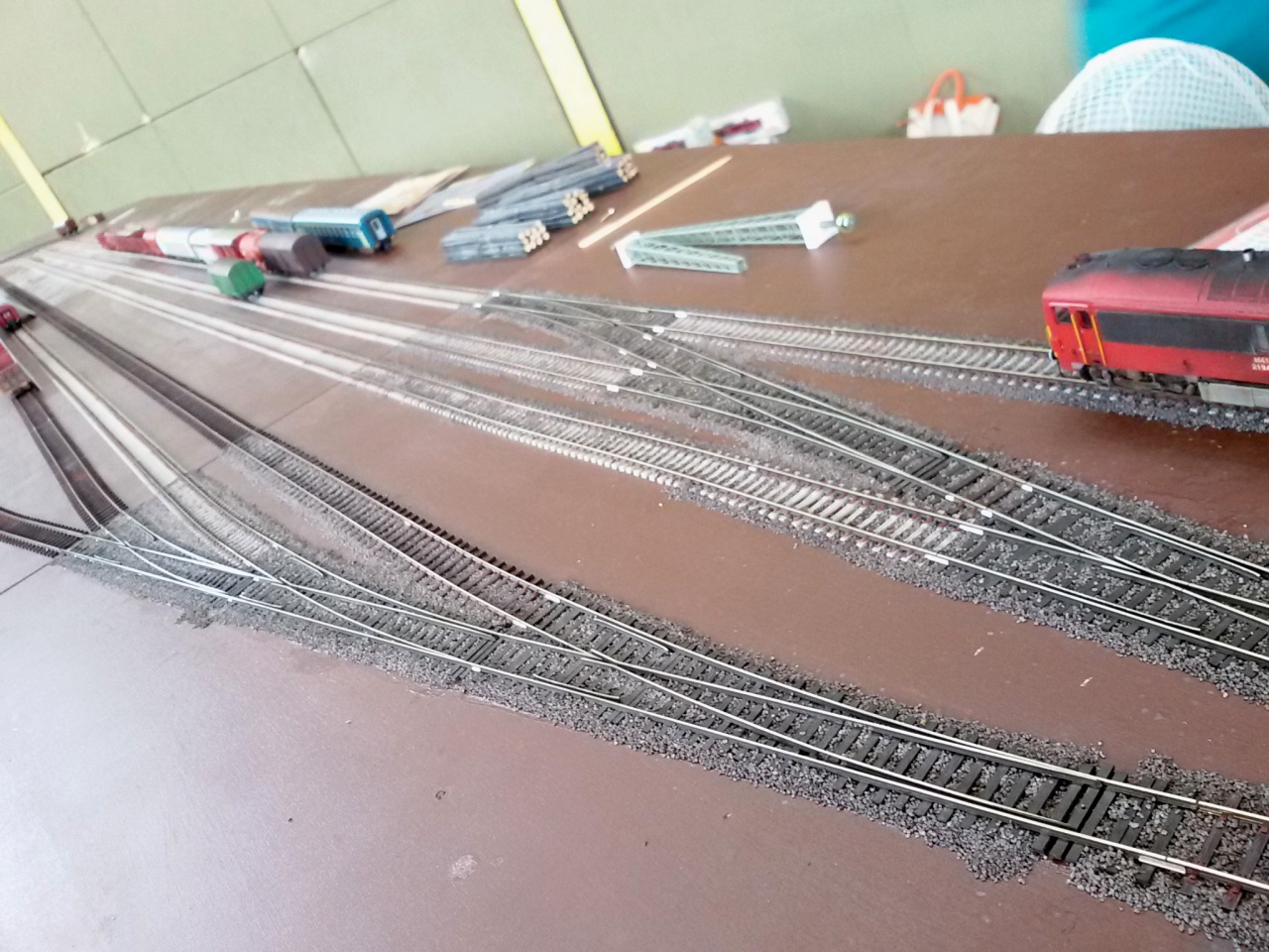

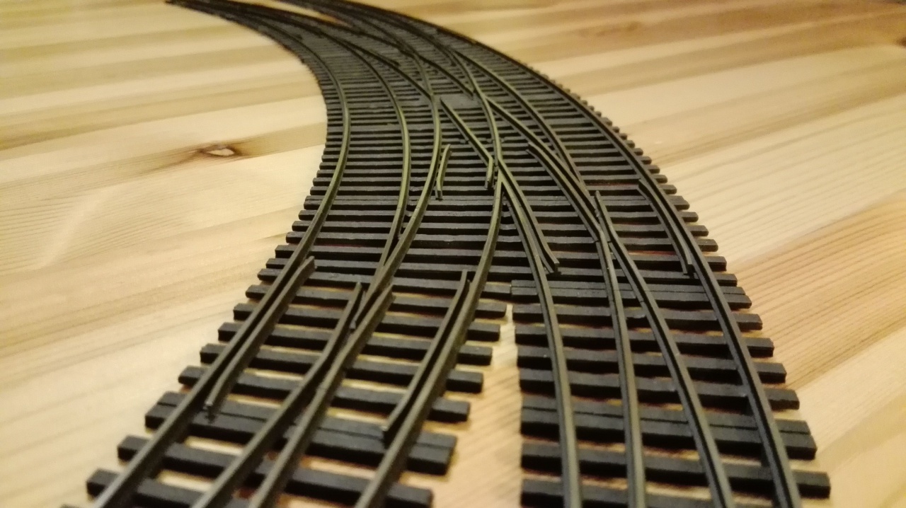

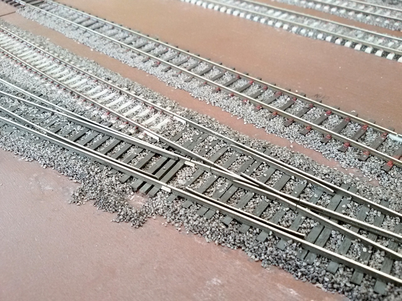

(#51689) Váltógyártó válasza Váltógyártó hozzászólására (#47467) Válasz • Jún 22, 2016

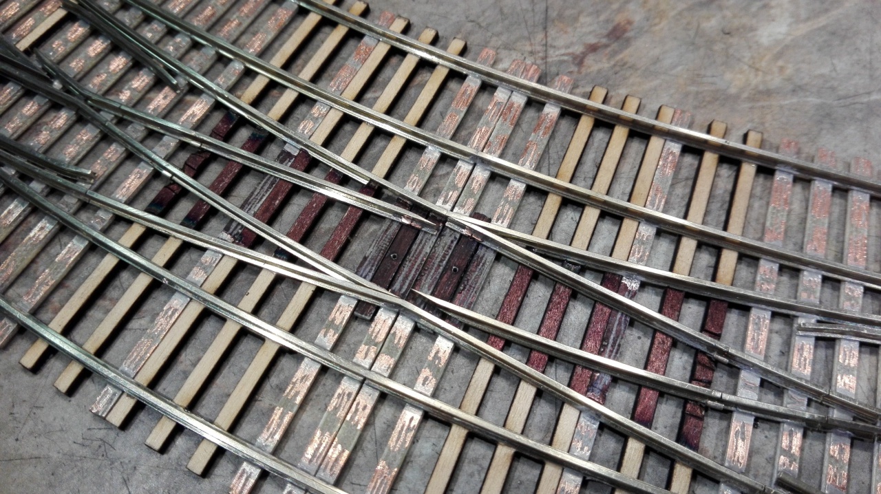

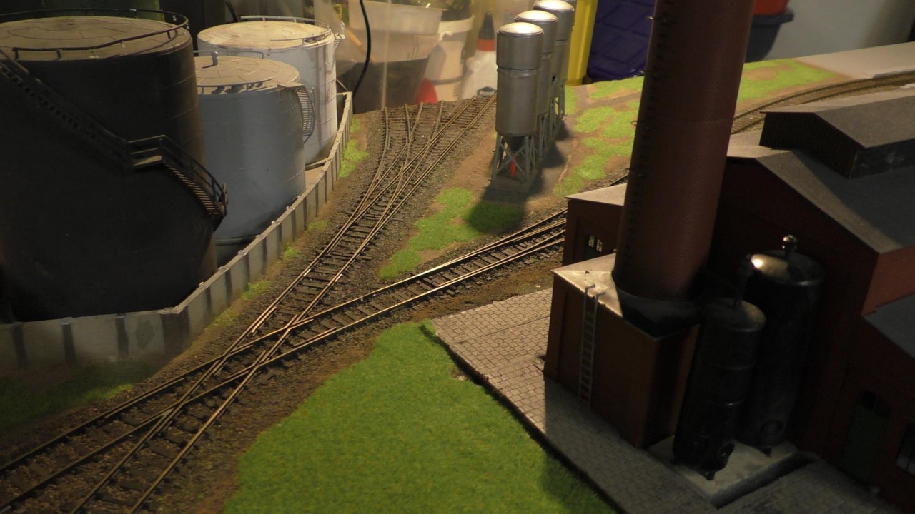

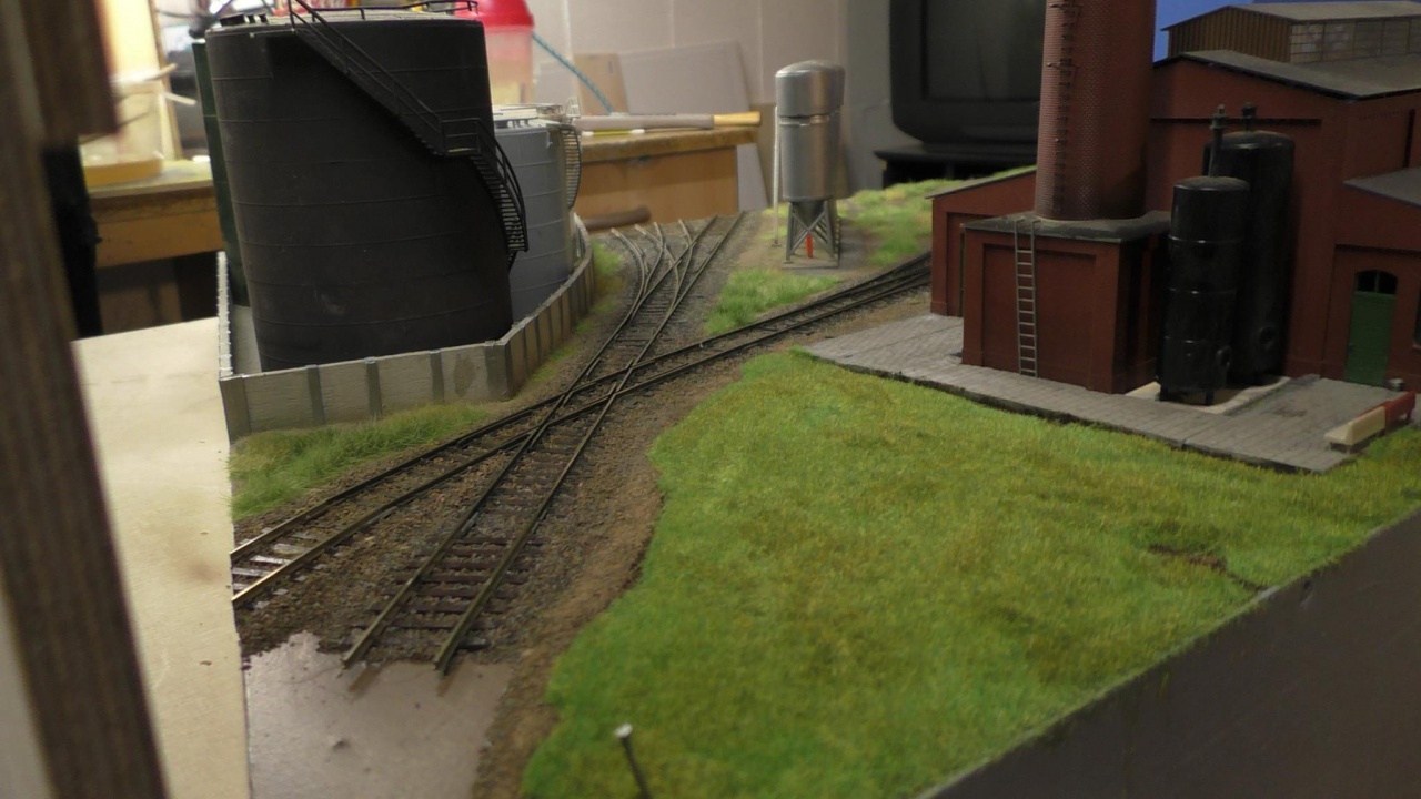

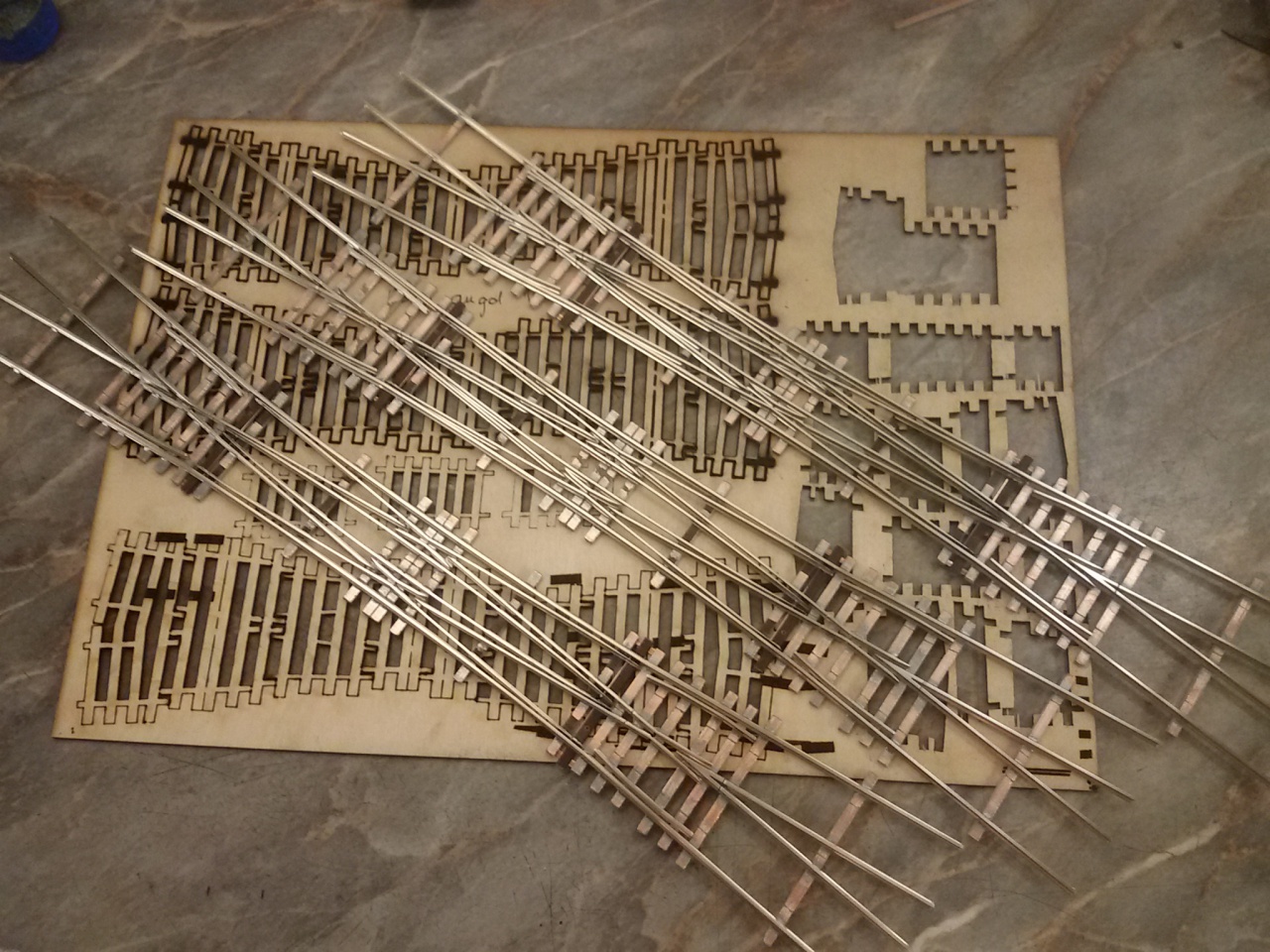

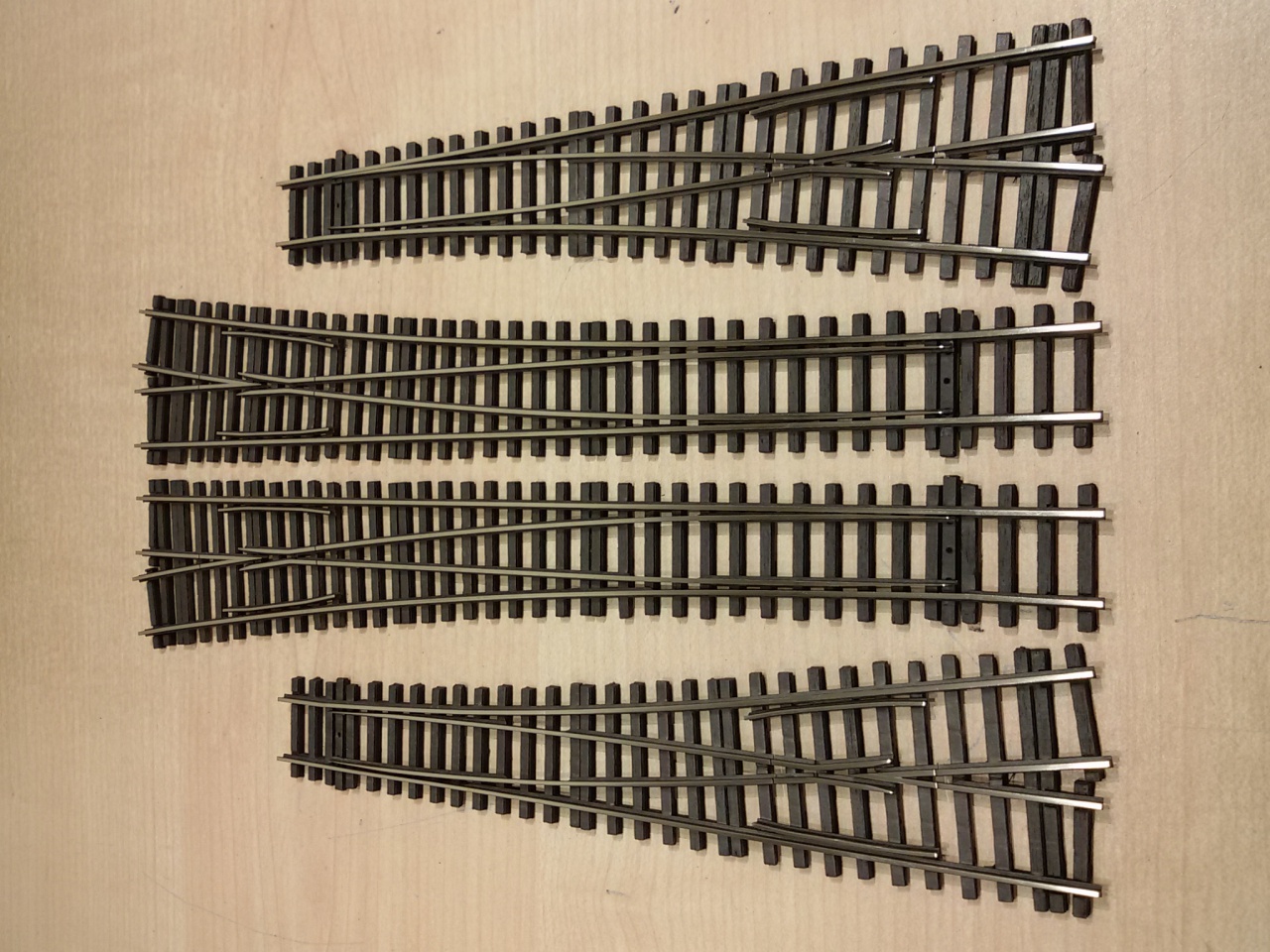

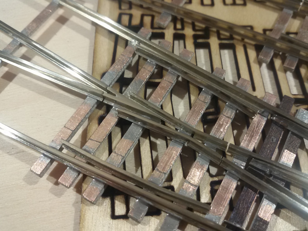

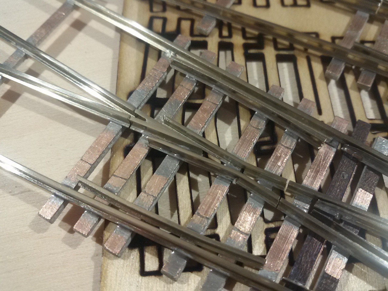

Most kaptam Német honból, friss ropogós...

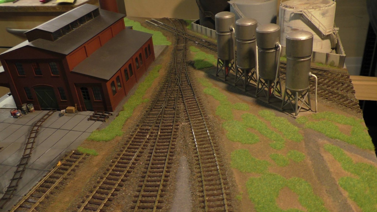

(#51690) Váltógyártó válasza Váltógyártó hozzászólására (#51689) Válasz • Jún 22, 2016

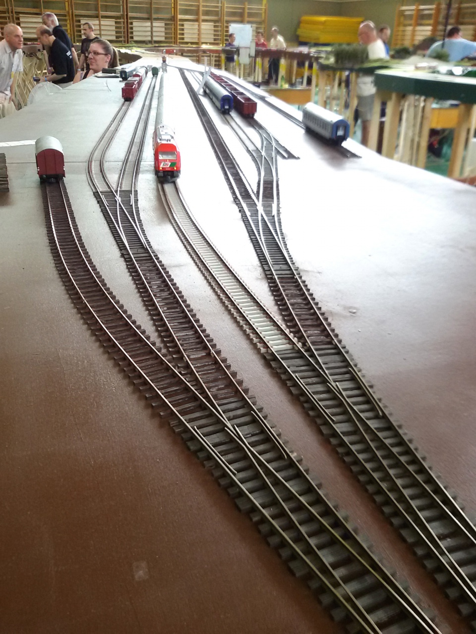

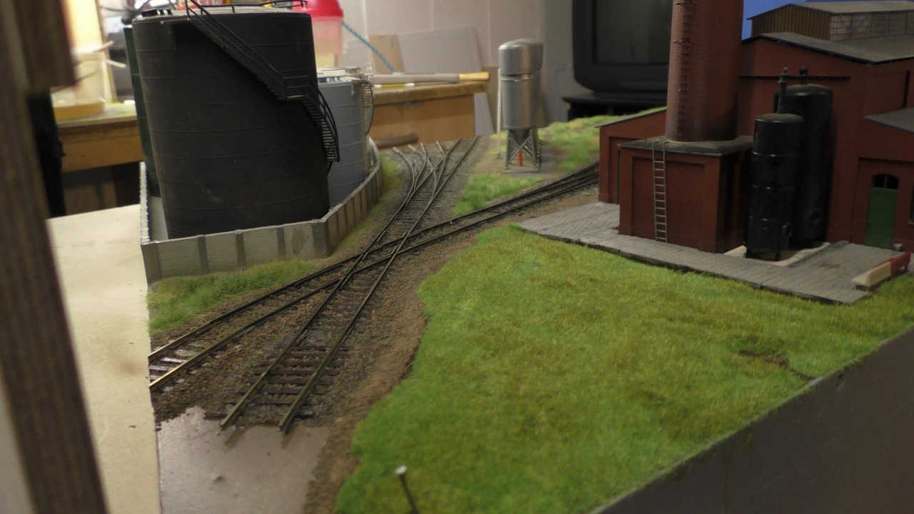

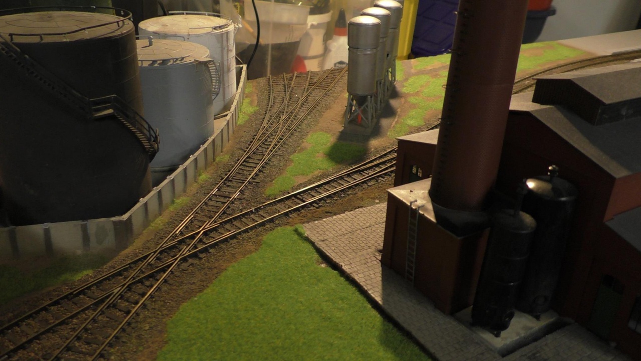

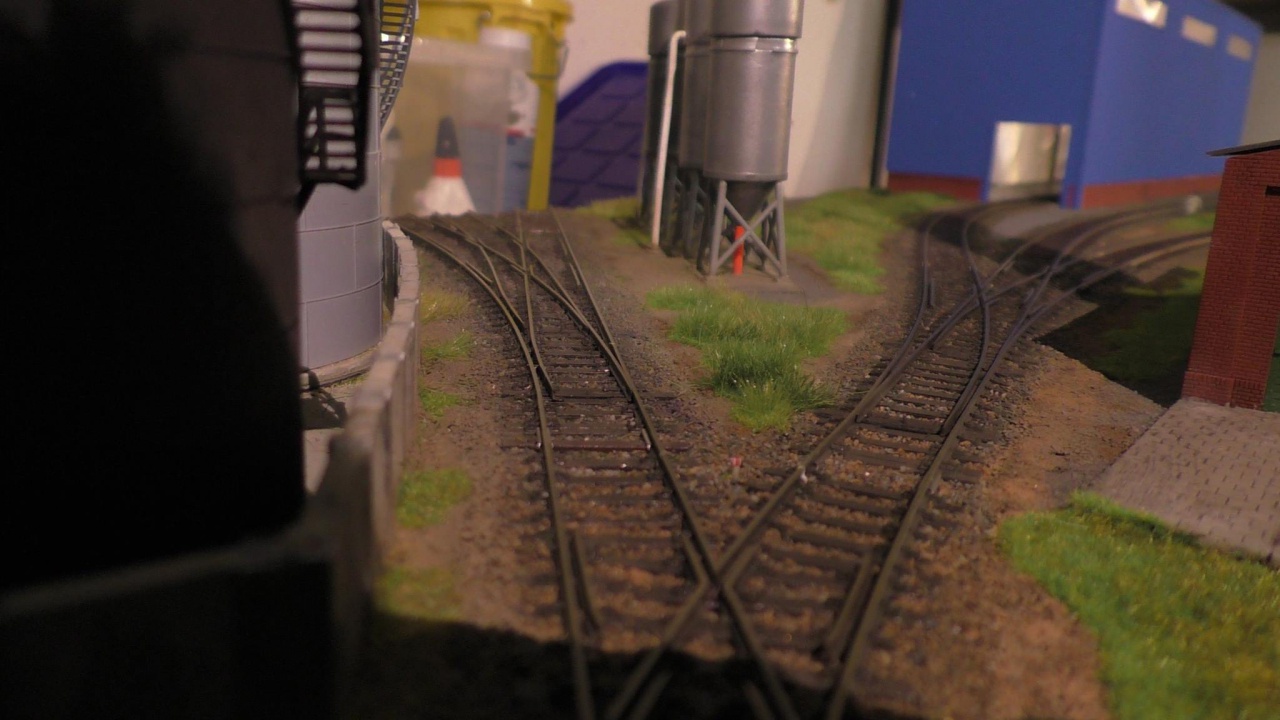

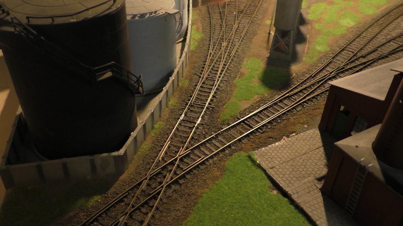

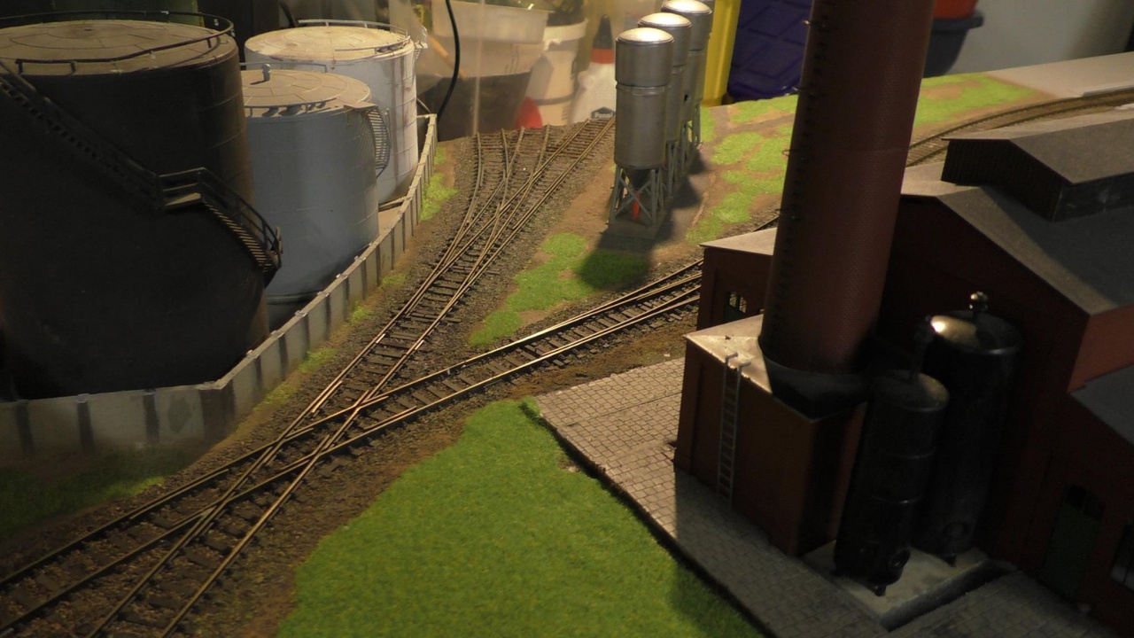

(#51698) DZolTTán válasza Váltógyártó hozzászólására (#51690) Válasz • Jún 23, 2016

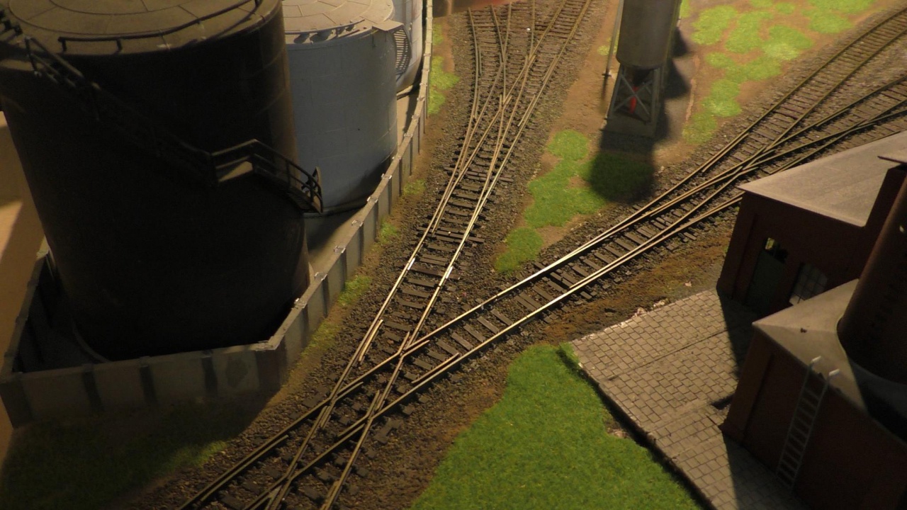

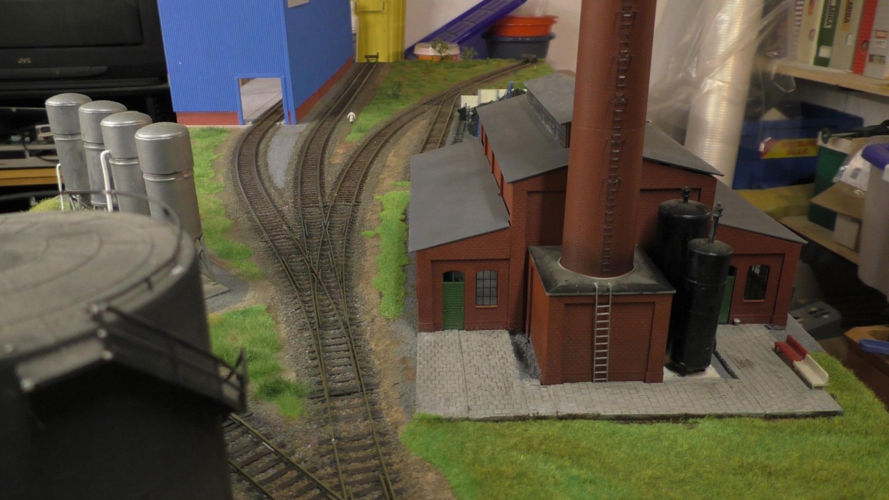

Te csináltad őket? A silók közötti hármas pont olyan, mint ami az állomásodra kéne, nem?
(#51711) róbertke hozzászólása Válasz • Jún 24, 2016
Négyszervós Hózentróger...
(#51726) Váltógyártó válasza DZolTTán hozzászólására (#51698) Válasz • Jún 25, 2016
„Te csináltad őket?”
Ki más?
„A silók közötti hármas pont olyan, mint ami az állomásodra kéne, nem?”
Csak jóval kisebb ívvel.

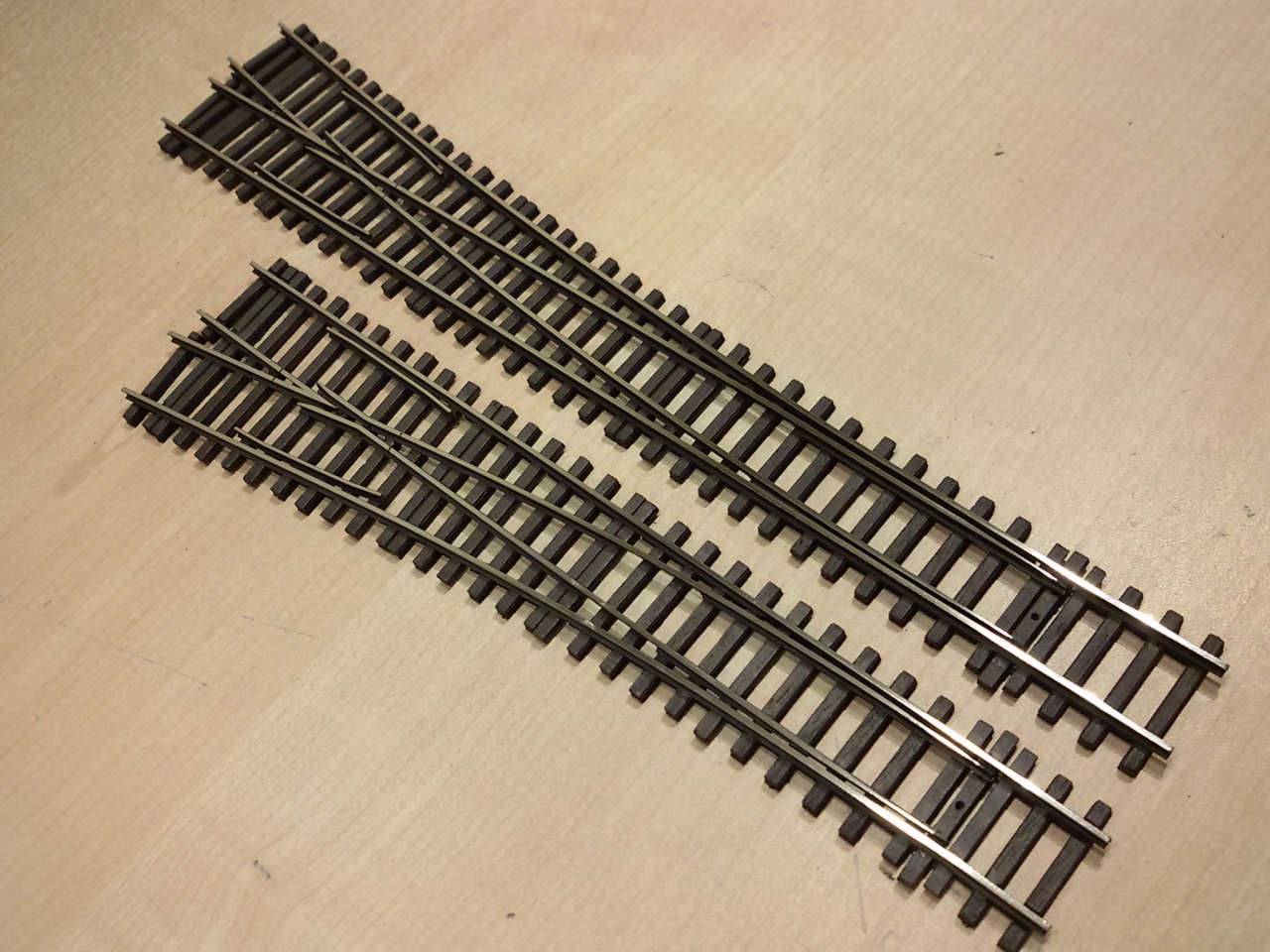

(#51730) Váltógyártó válasza etwg hozzászólására (#51729) Válasz • Jún 26, 2016
Igen, de az egy szervós verzióval az átszelés szívdarabjait nem tudod polarizálni, ahhoz kettő kell. Legtöbb esetben erre nincs szükség, de nagyon hosszú hózentrógereknél igen.
(#51734) etwg válasza Váltógyártó hozzászólására (#51730) Válasz • Jún 26, 2016
A polarizácio más kérdés, de megoldhato.....
(#51735) Váltógyártó válasza etwg hozzászólására (#51734) Válasz • Jún 26, 2016
Nyilván megoldható, de egy állítóműnél a váltó állásától függő polarizáció logikailag nem megoldható, valami elektronikával kéne figyelni, hogy honnan jön a vonat. Két állítómű esetén már az állítóművek is elegek.

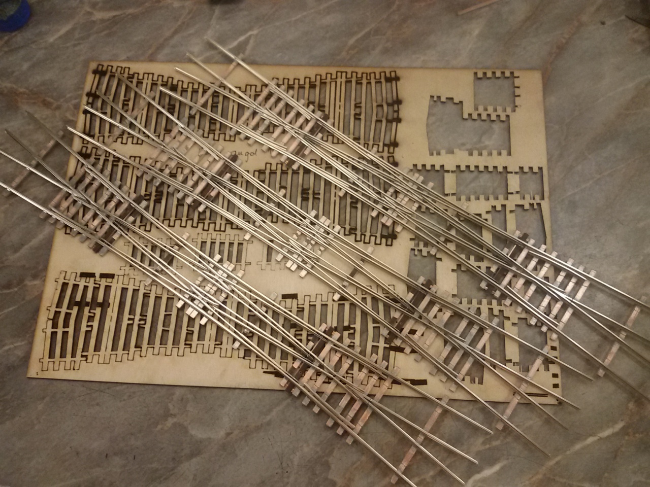

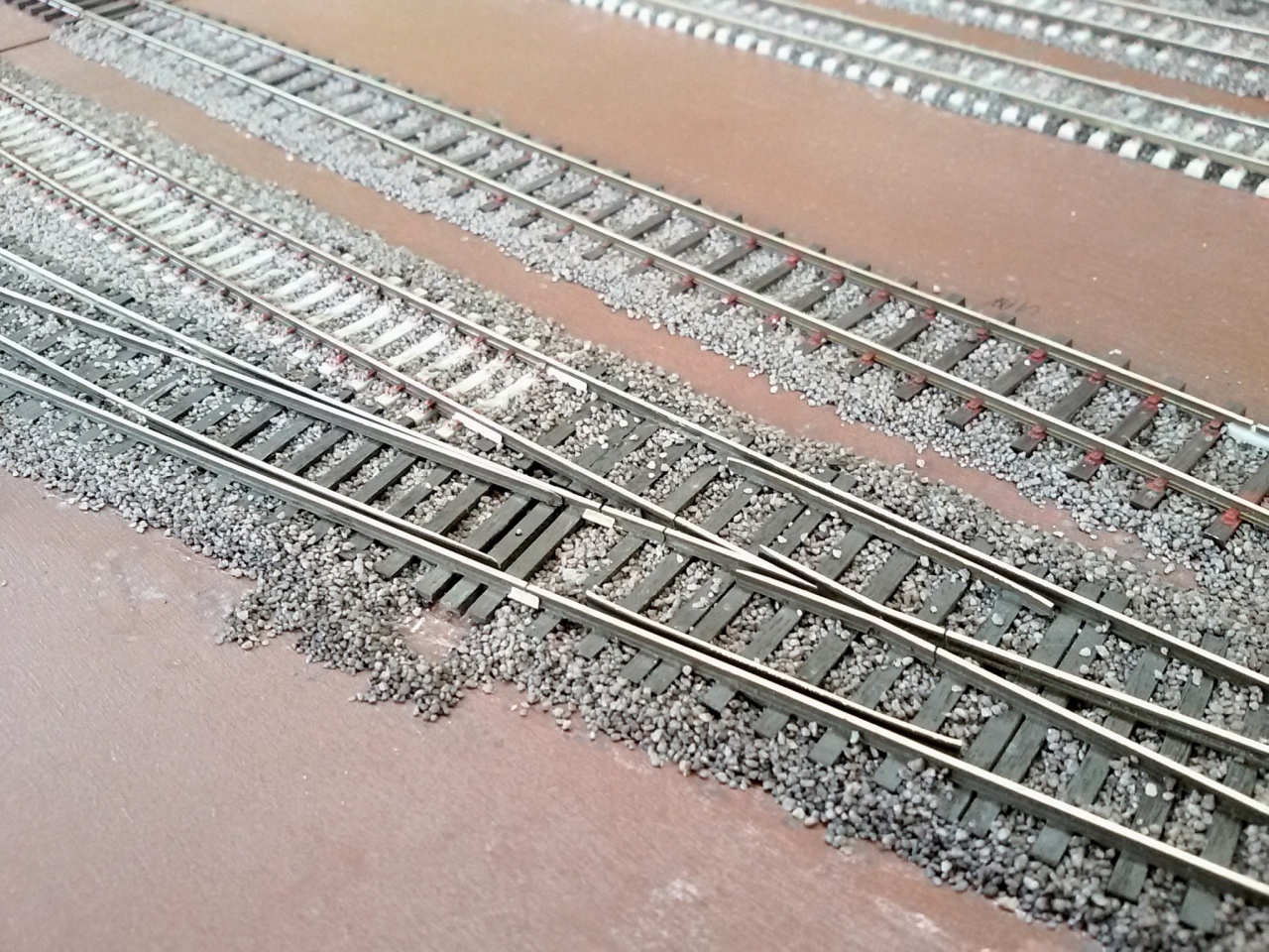

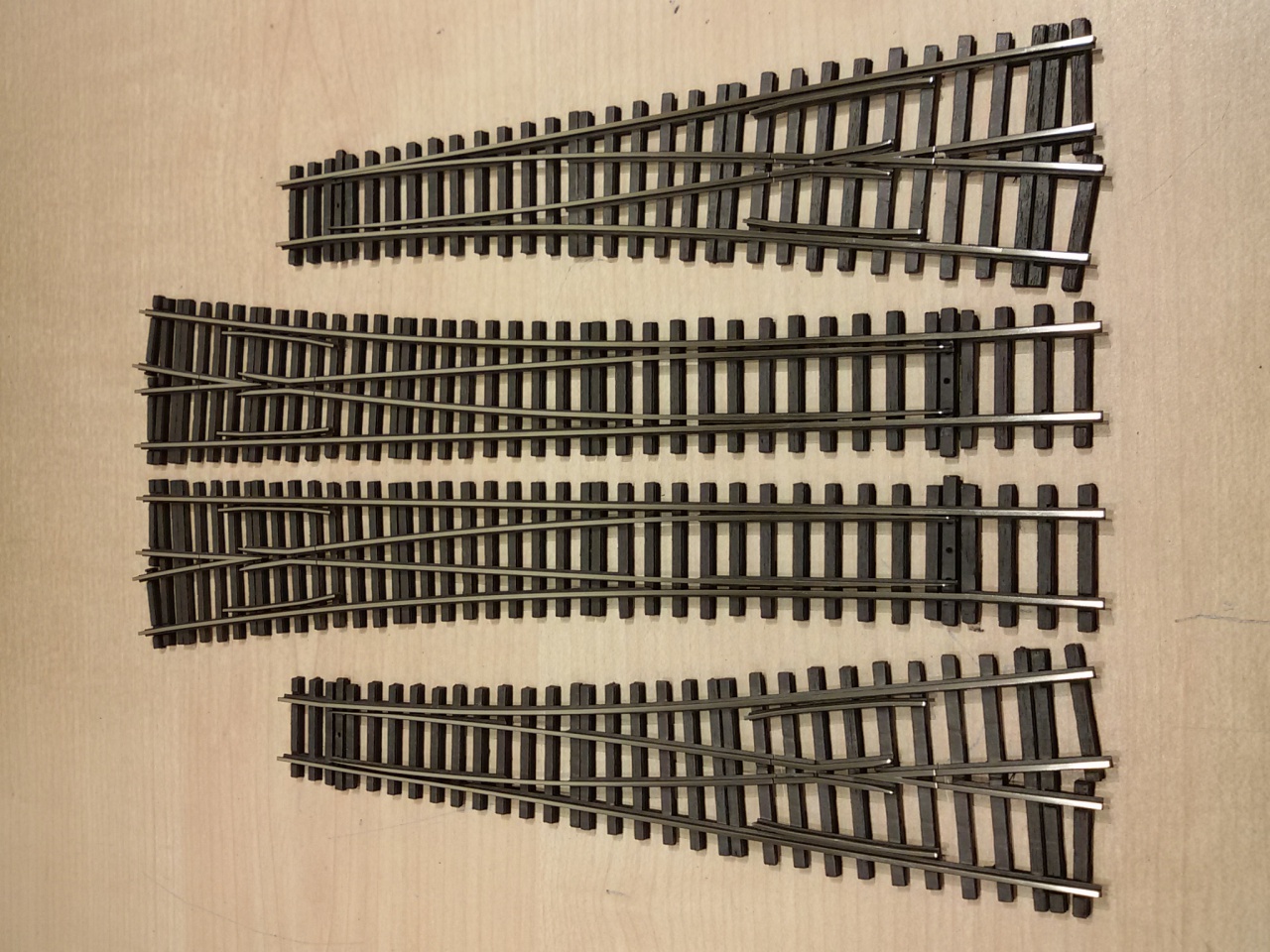

(#51980) Váltógyártó hozzászólása Válasz • Júl 8, 2016

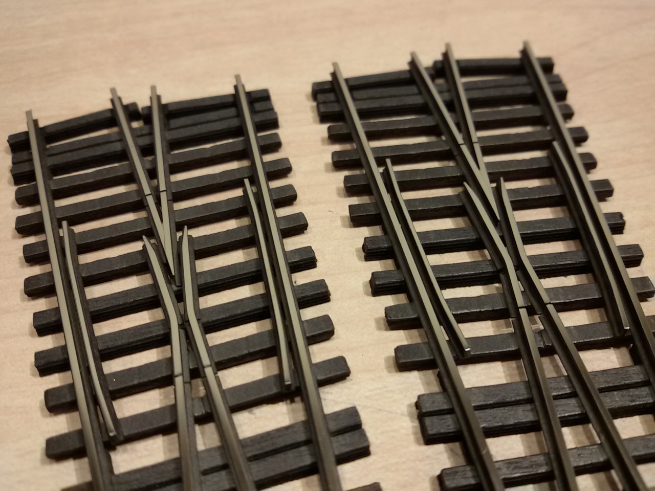

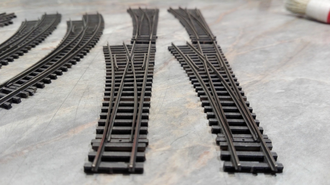

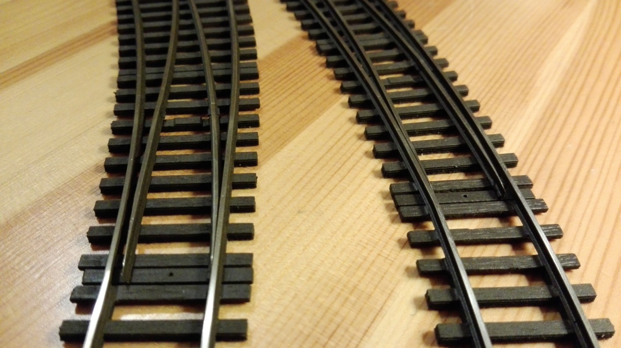

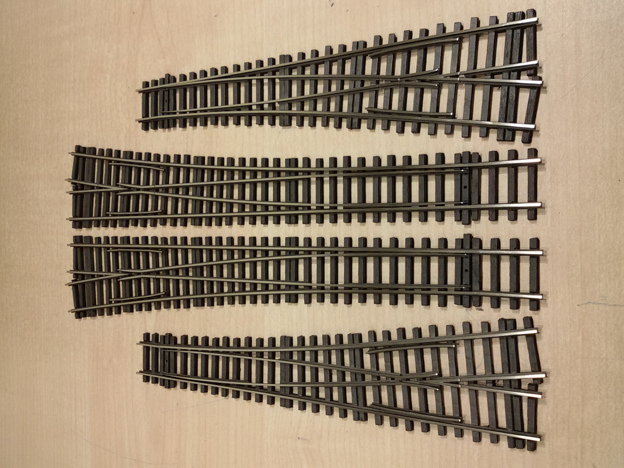

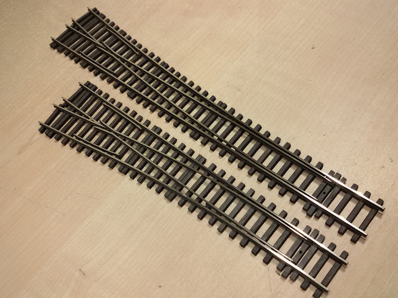

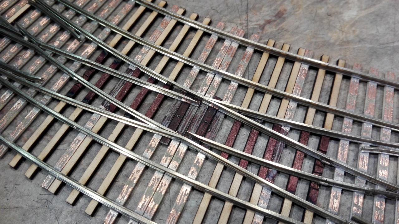

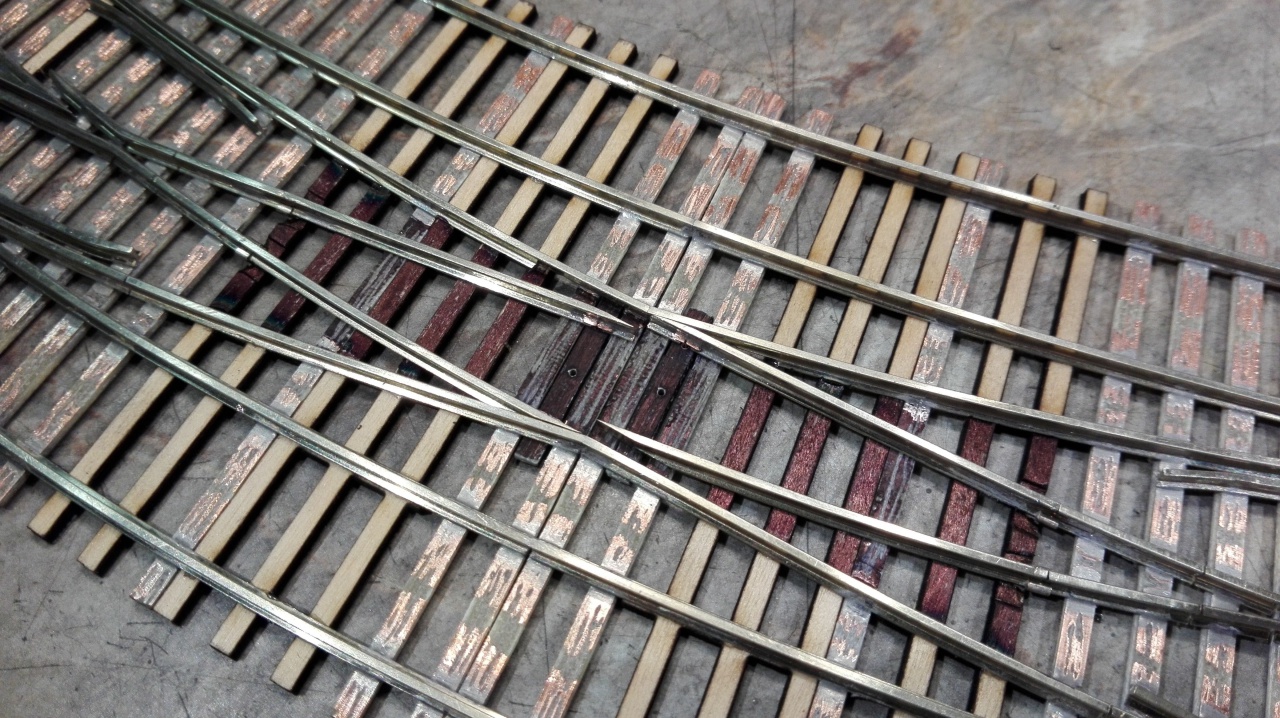

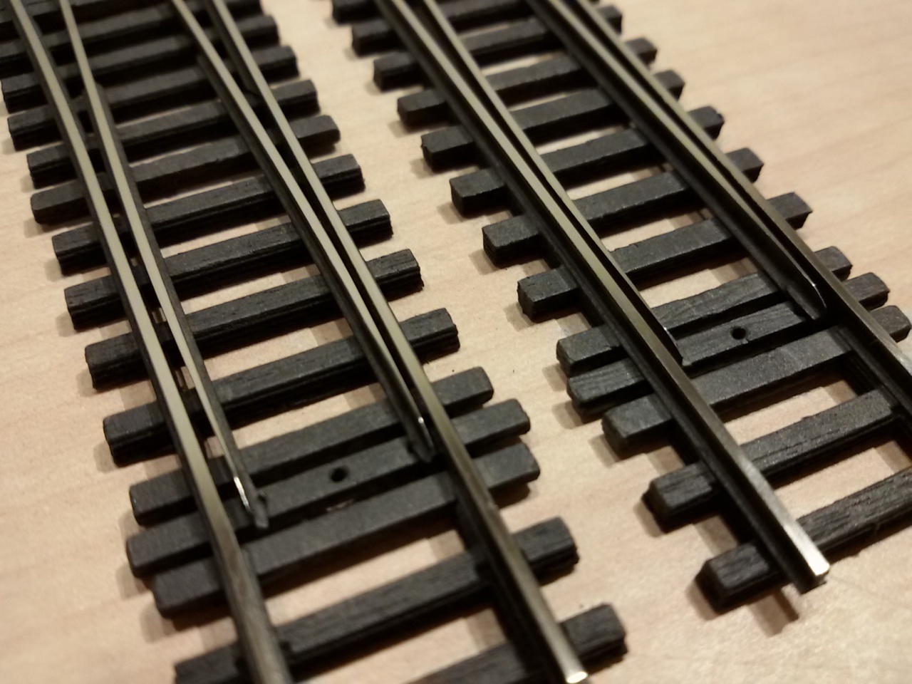

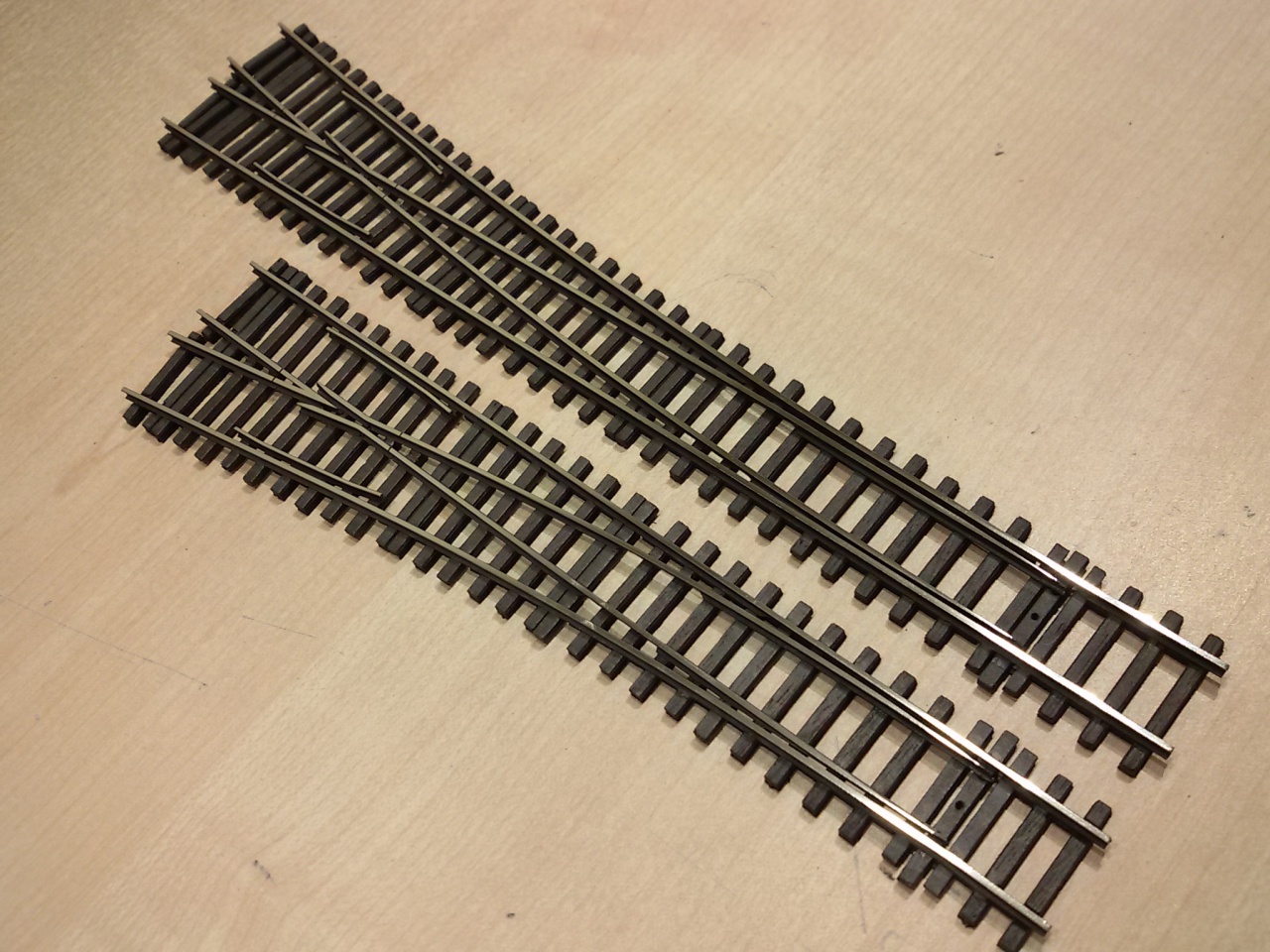

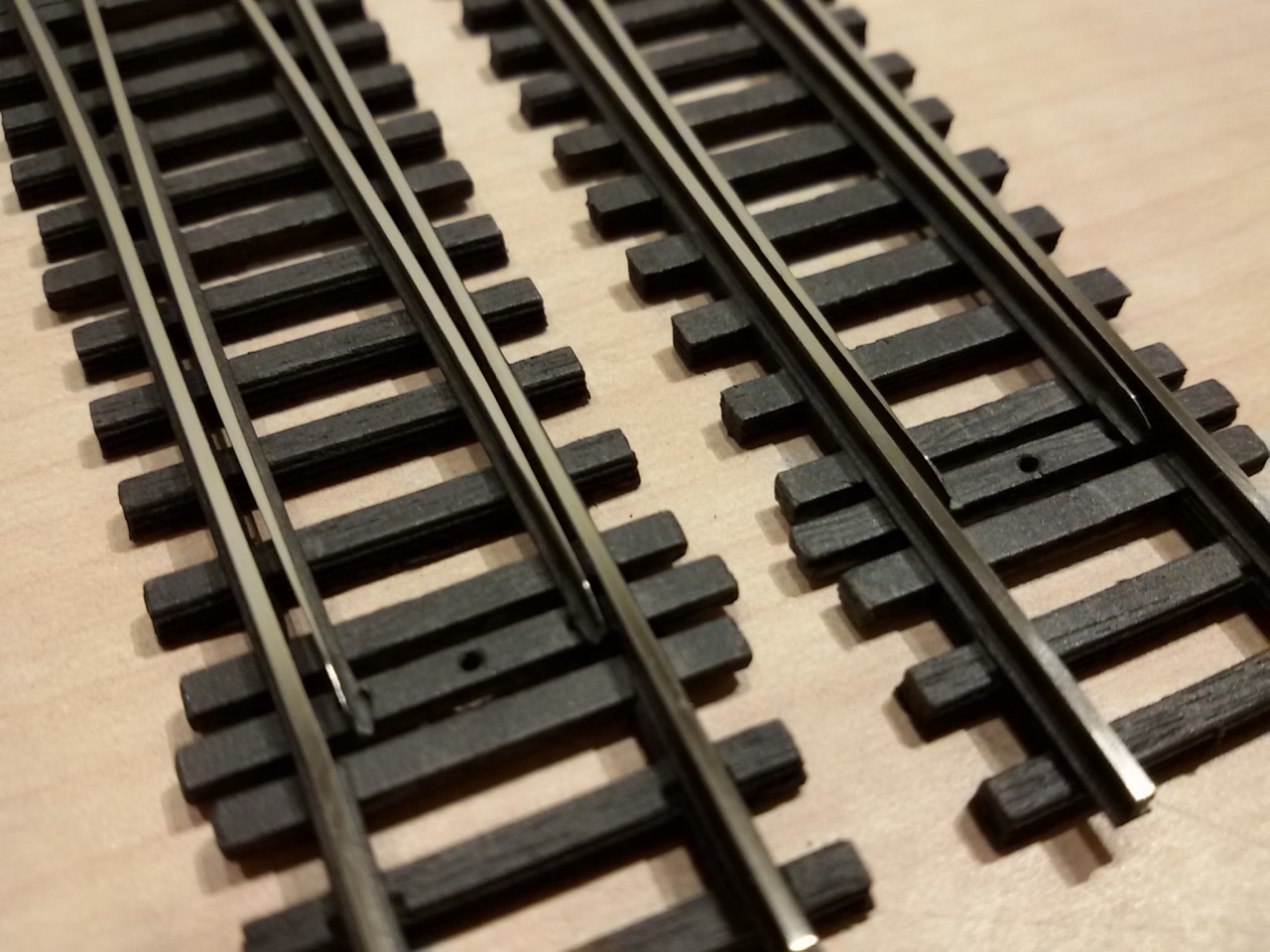

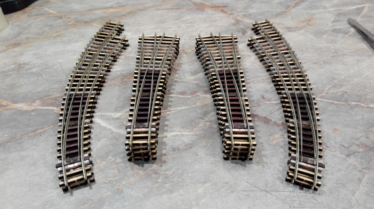

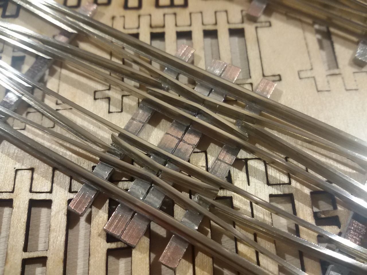

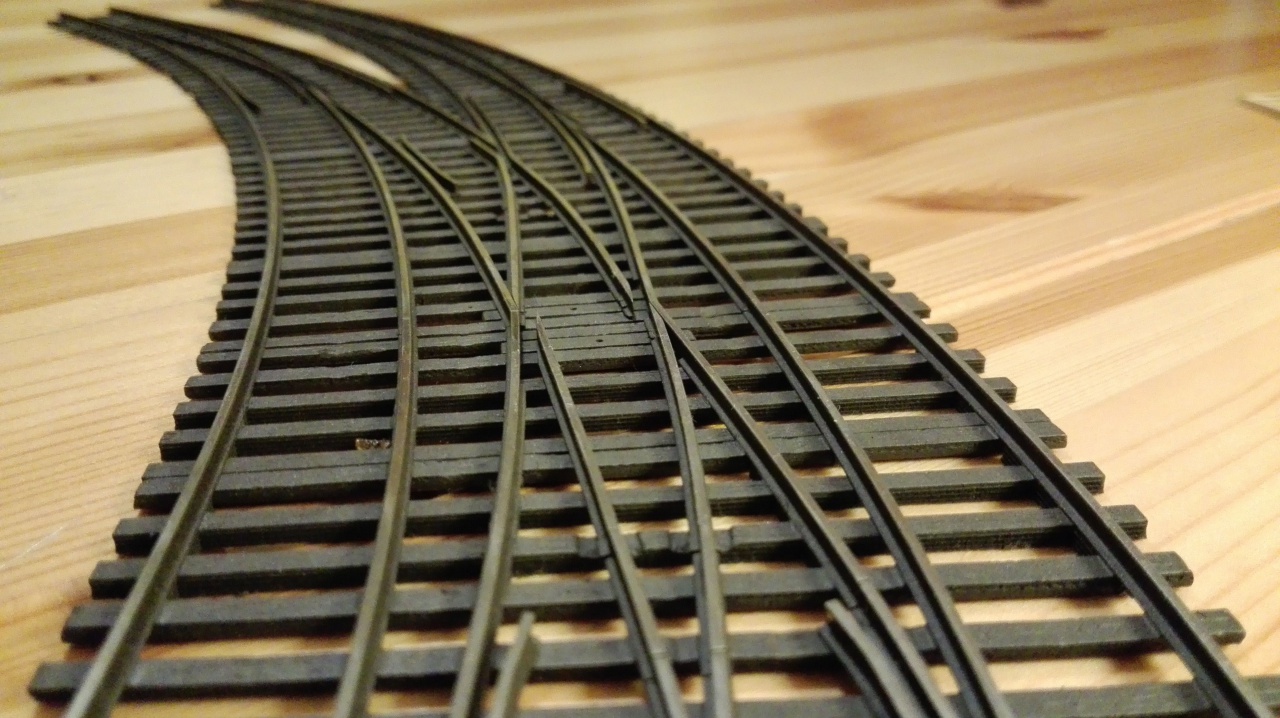

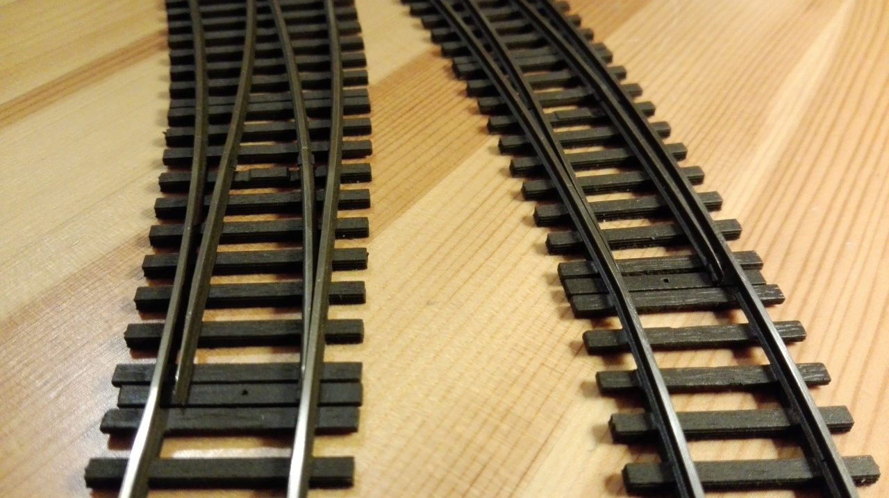

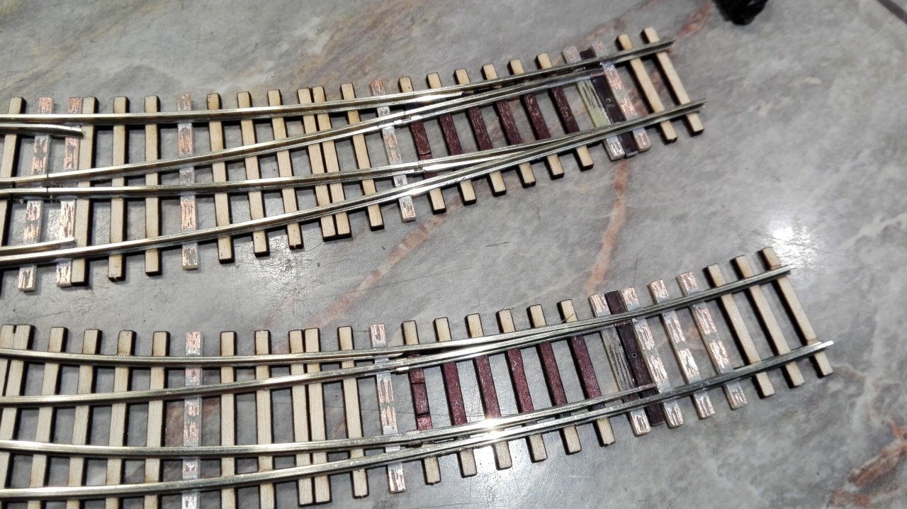

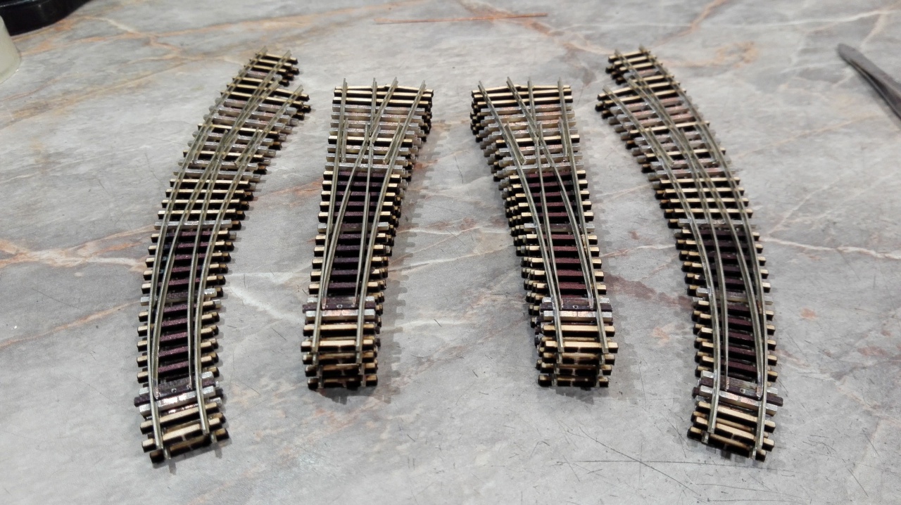

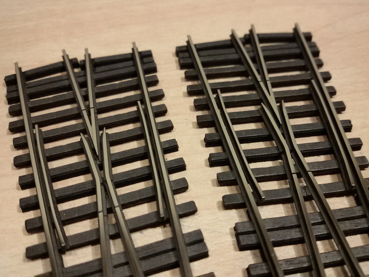

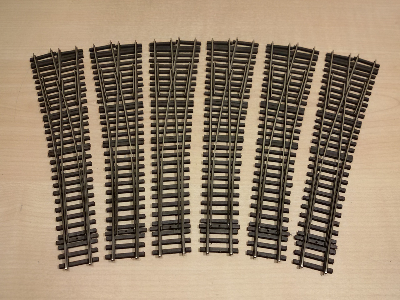

10 fokos ROCO geometria alapján készült H0 kitérő. Érdekesség, hogy mivel PECO CODE 100 flexihez lesz csatlakoztatva, így a tősínek és a villasínek ebből a profilból készültek, de modellezőtársunk rugalmas csúcssíneket szeretett volna, így a belső sínekhez TILLIG 2,5mm-es profilt használtam.
(#51981) Váltógyártó hozzászólása Válasz • Júl 8, 2016

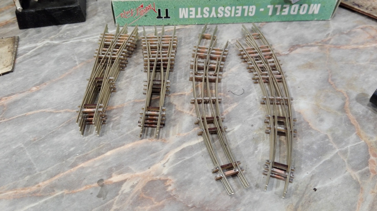

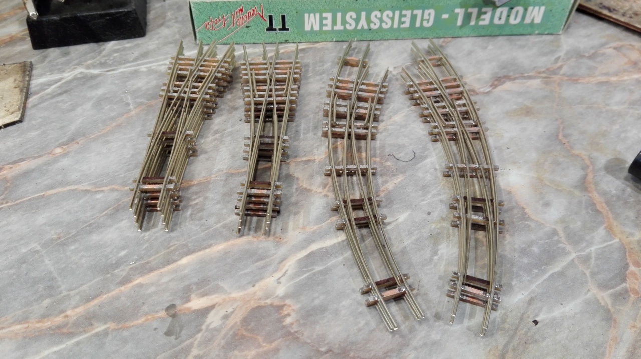

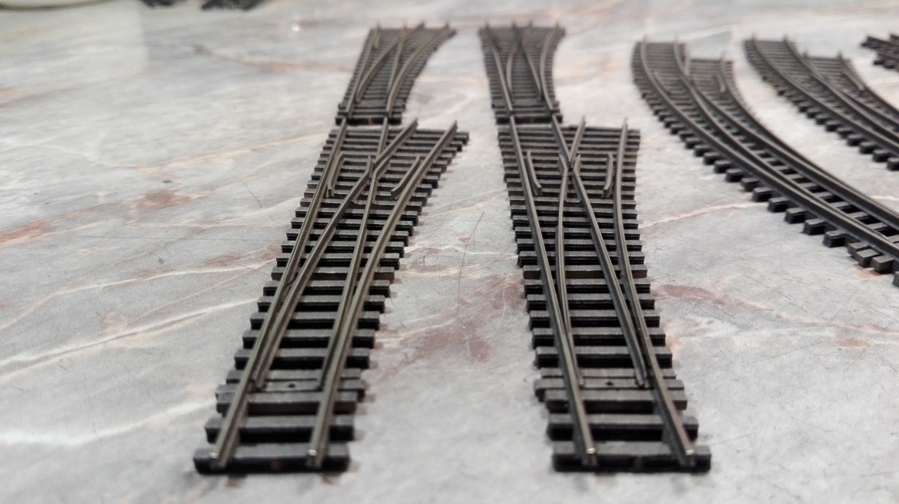

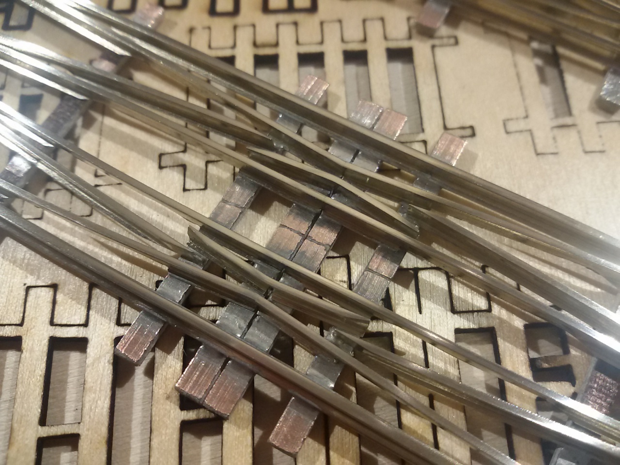

A rövidebb 10 fokos TT kitérők.

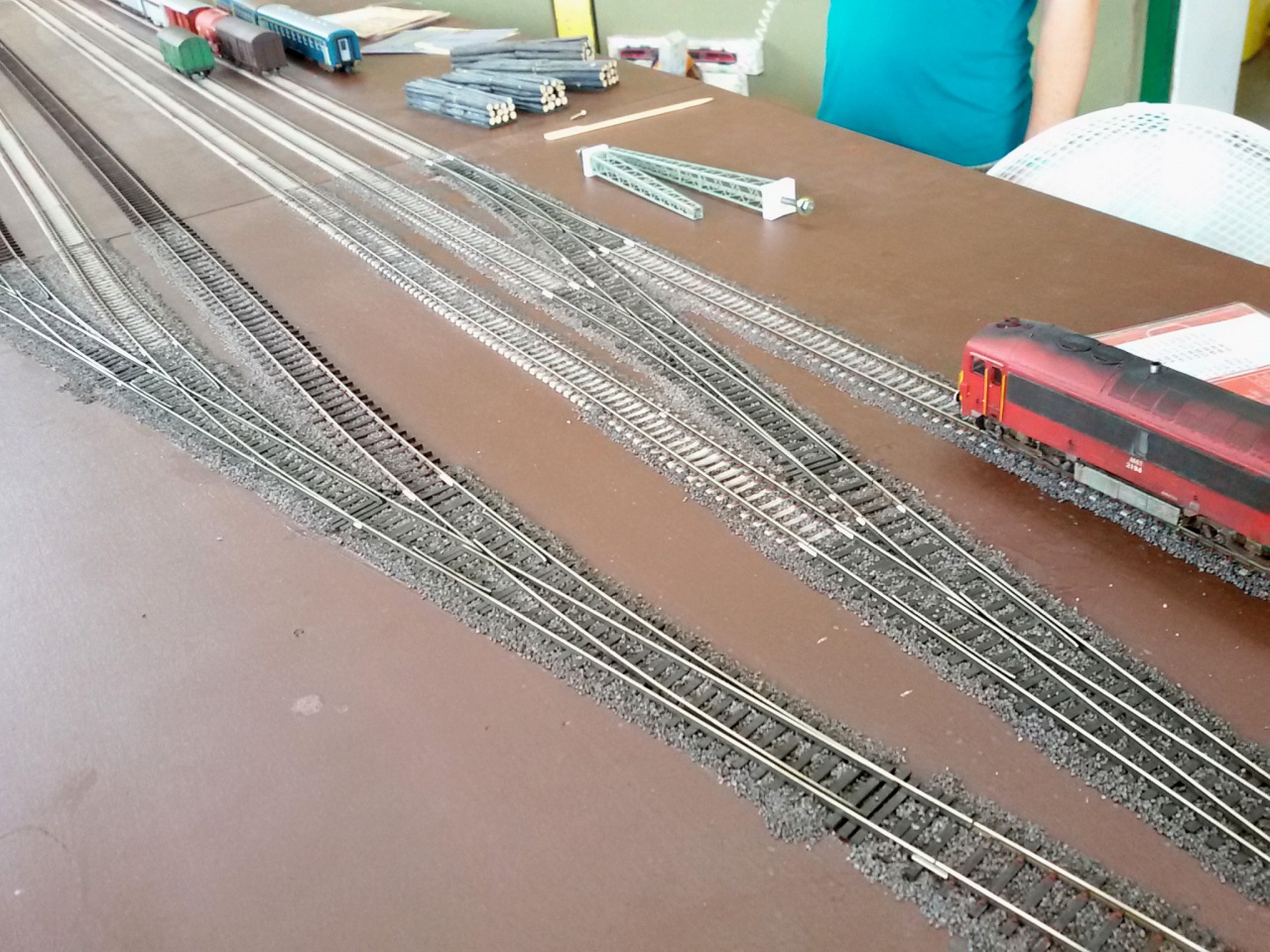

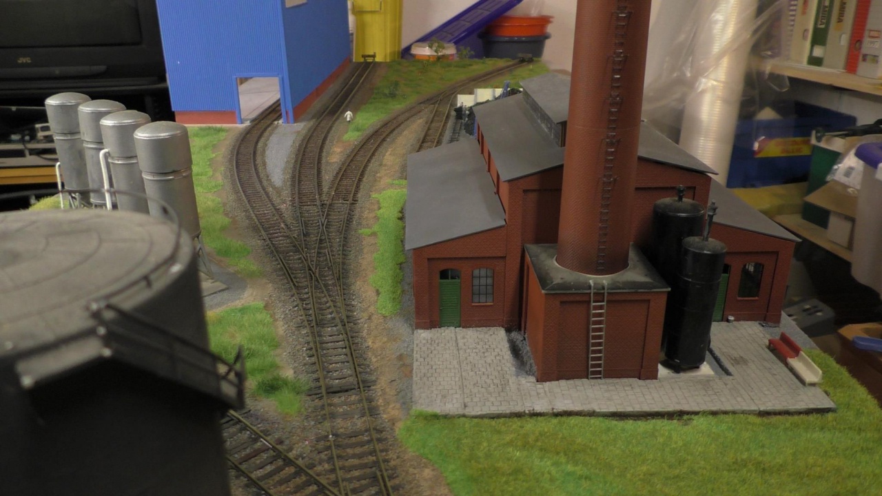

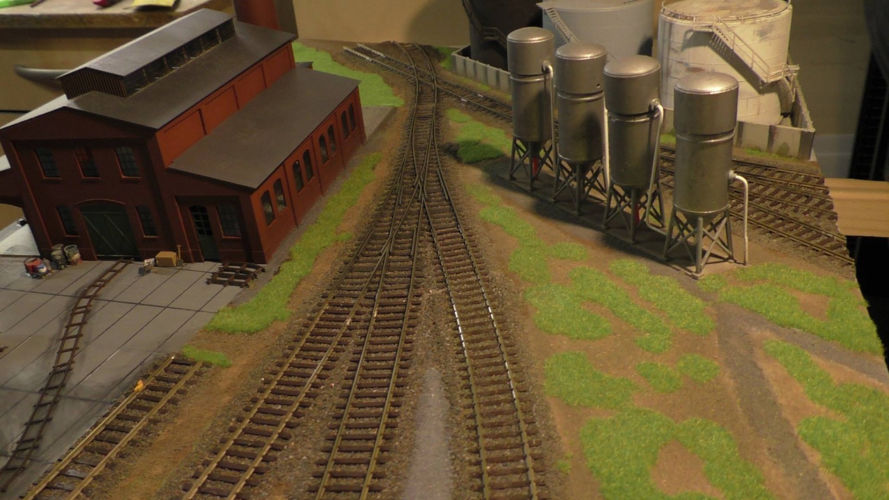

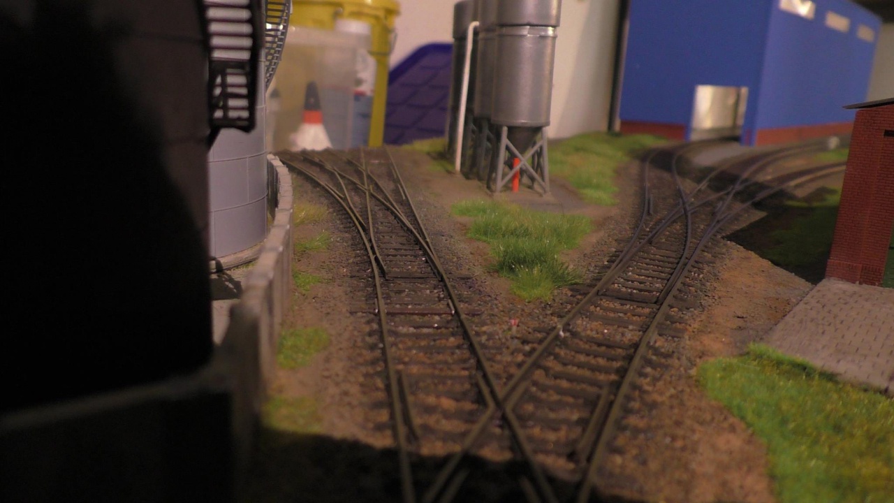

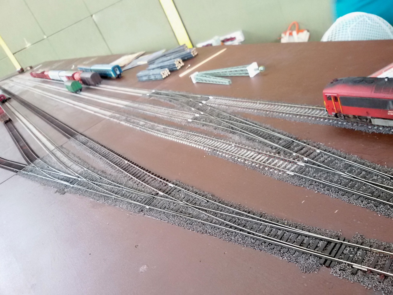

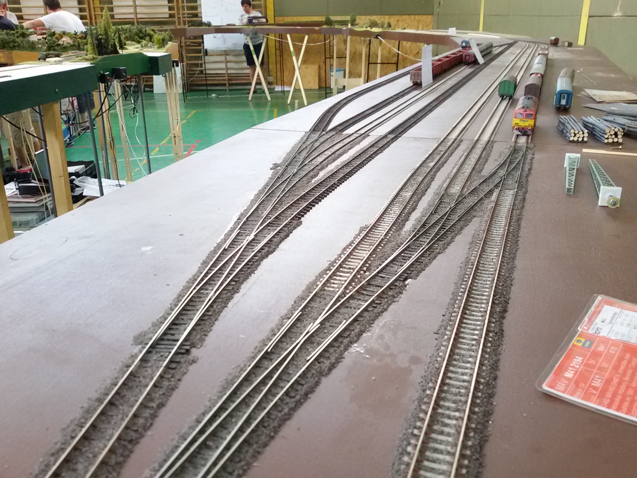

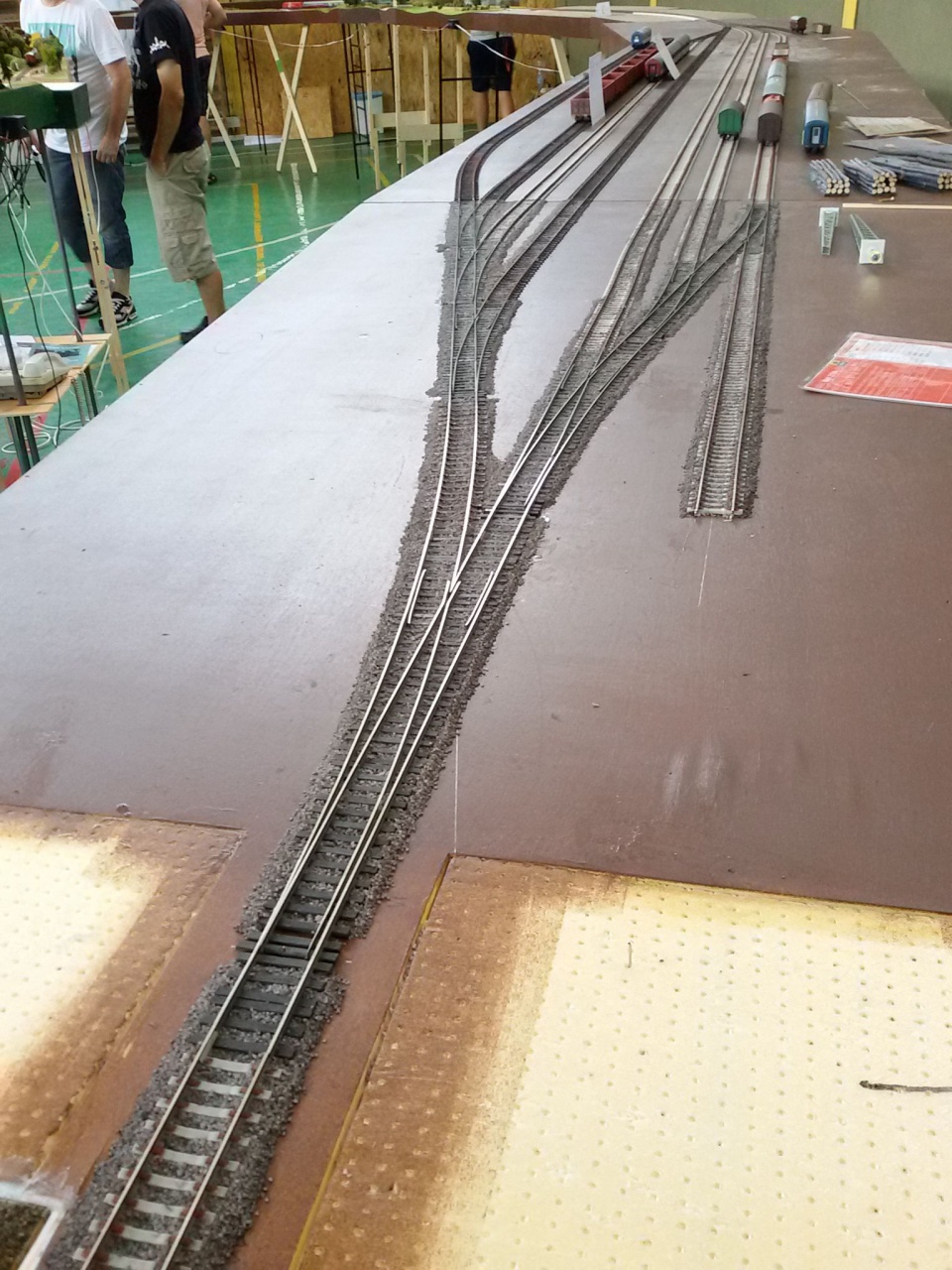

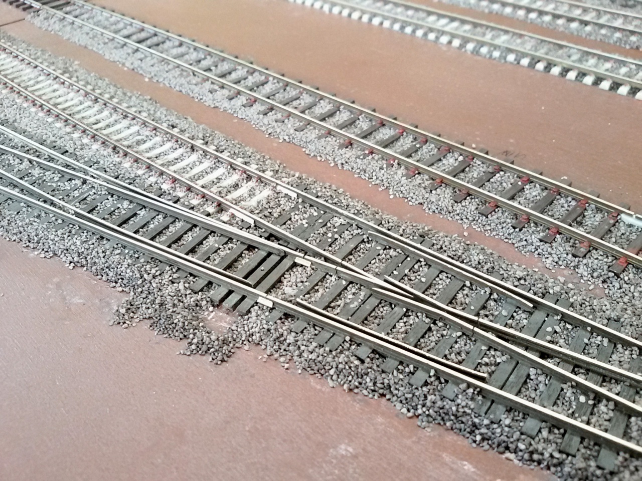

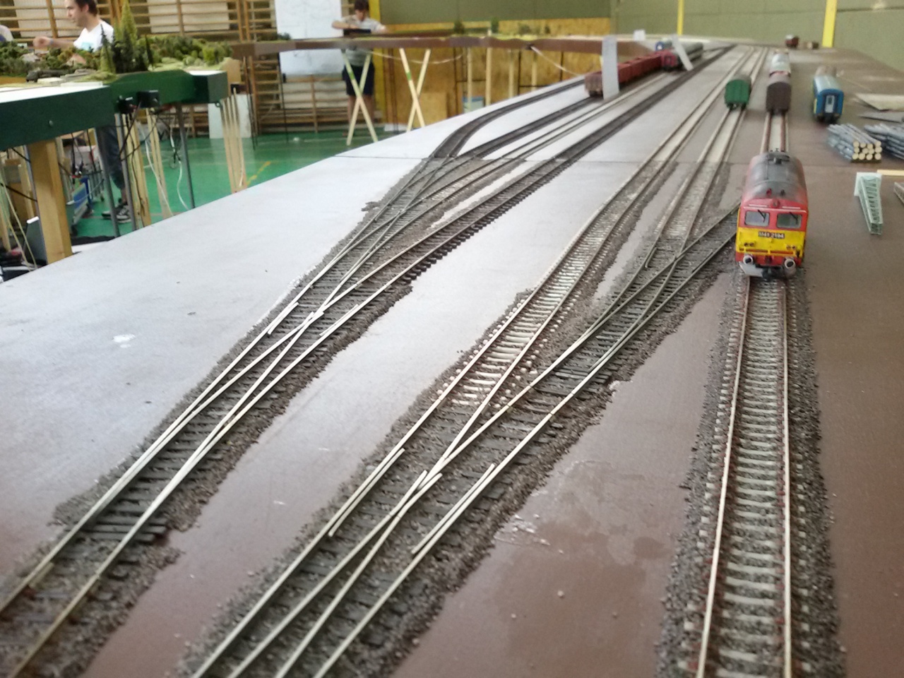

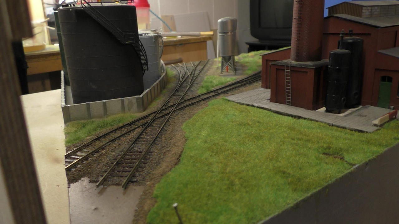

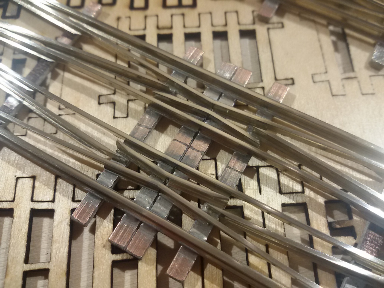

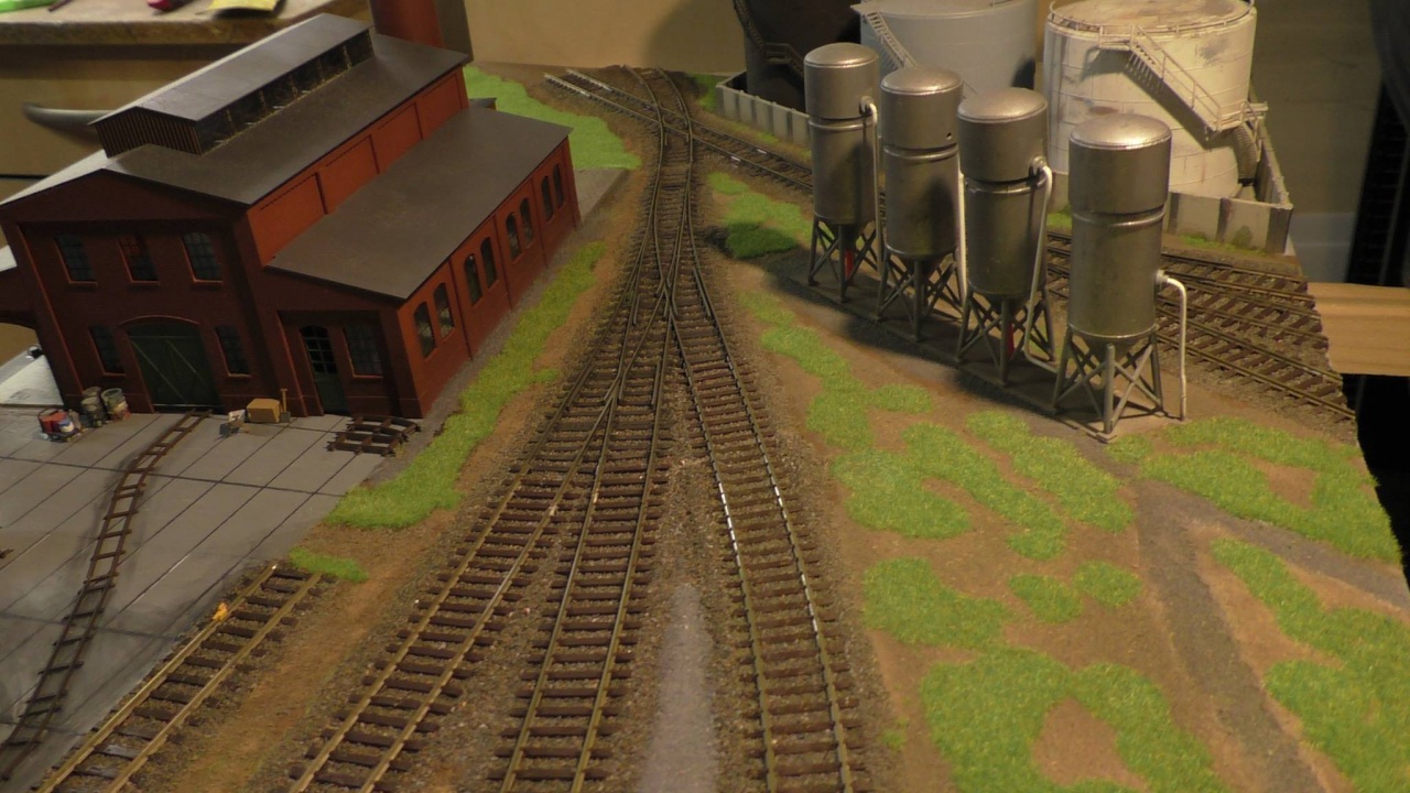

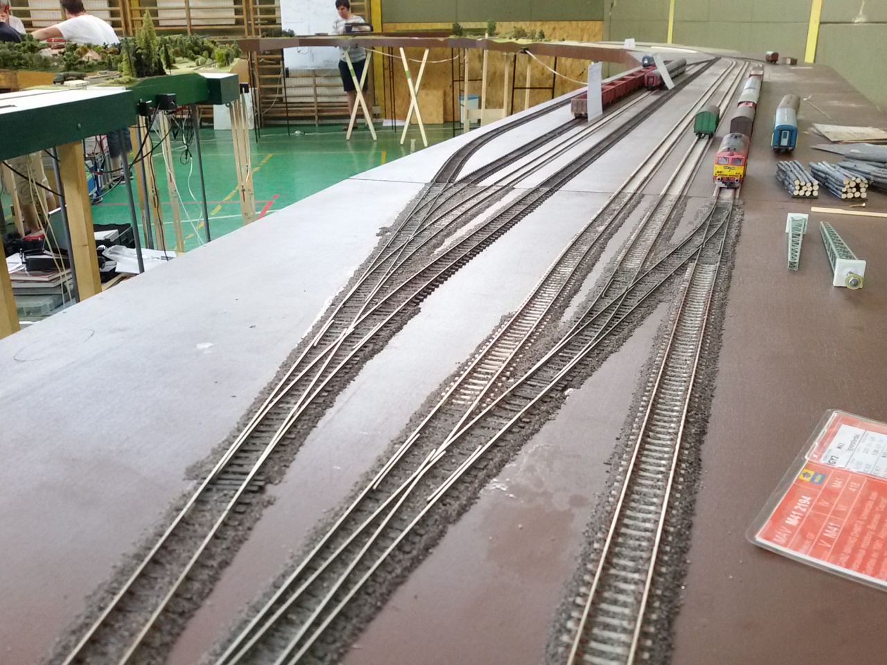

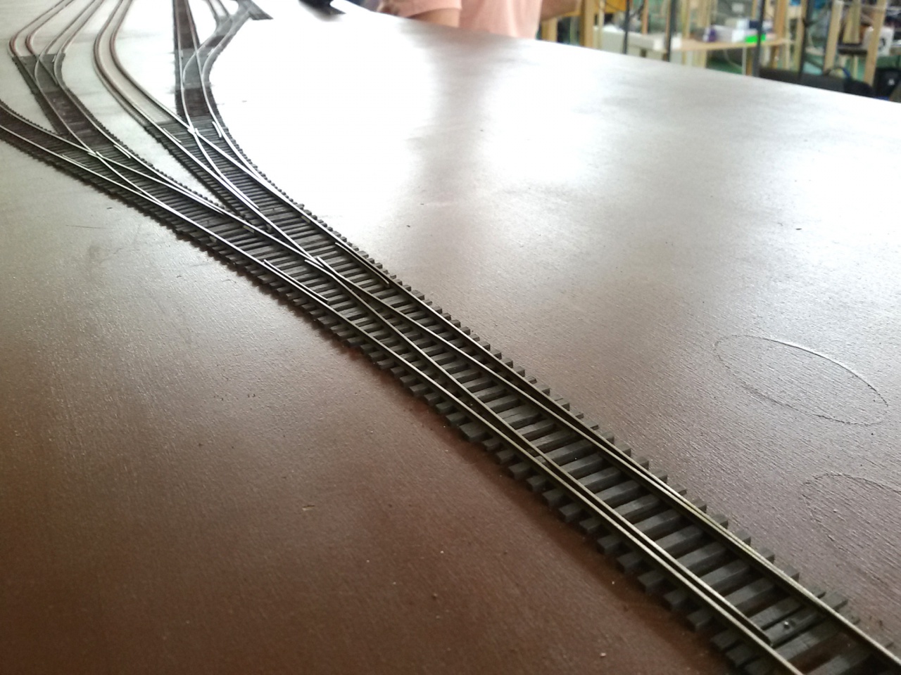

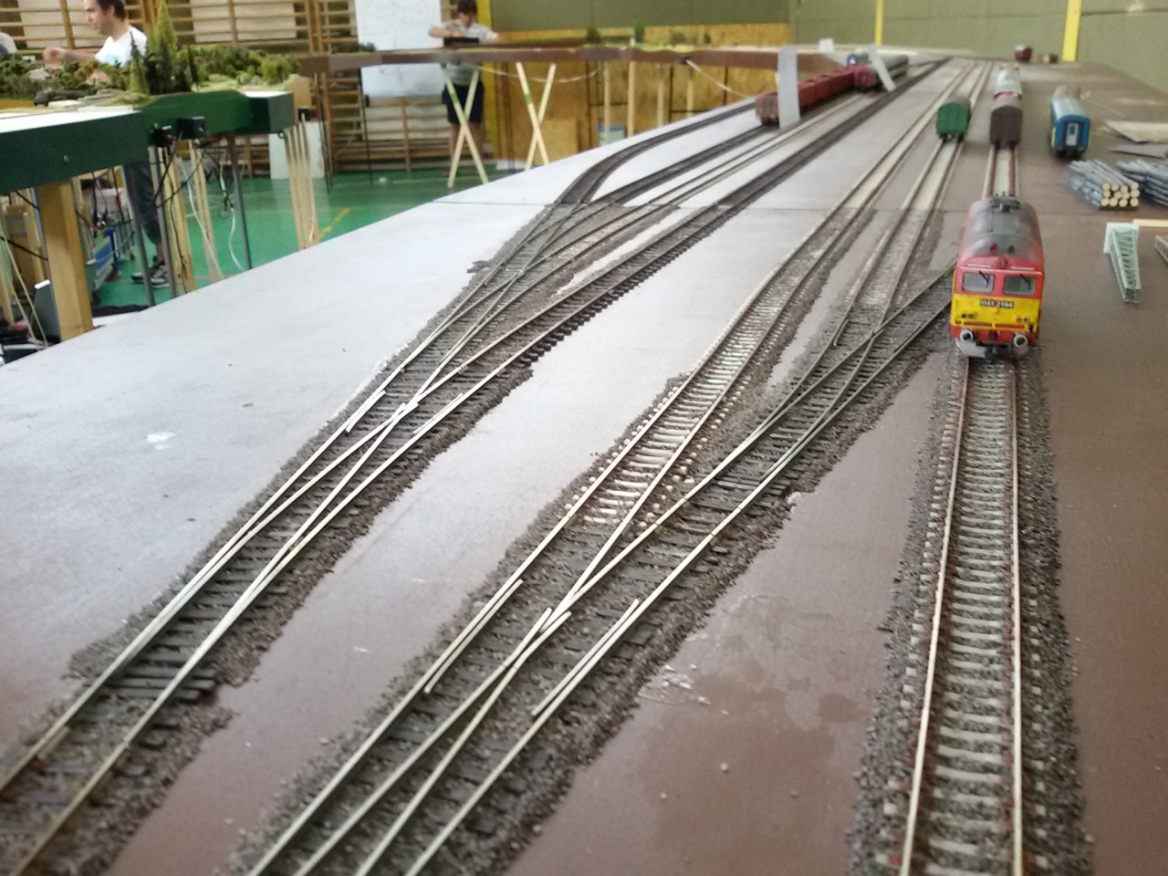

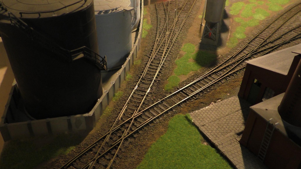

(#52282) Váltógyártó hozzászólása Válasz • Júl 28, 2016

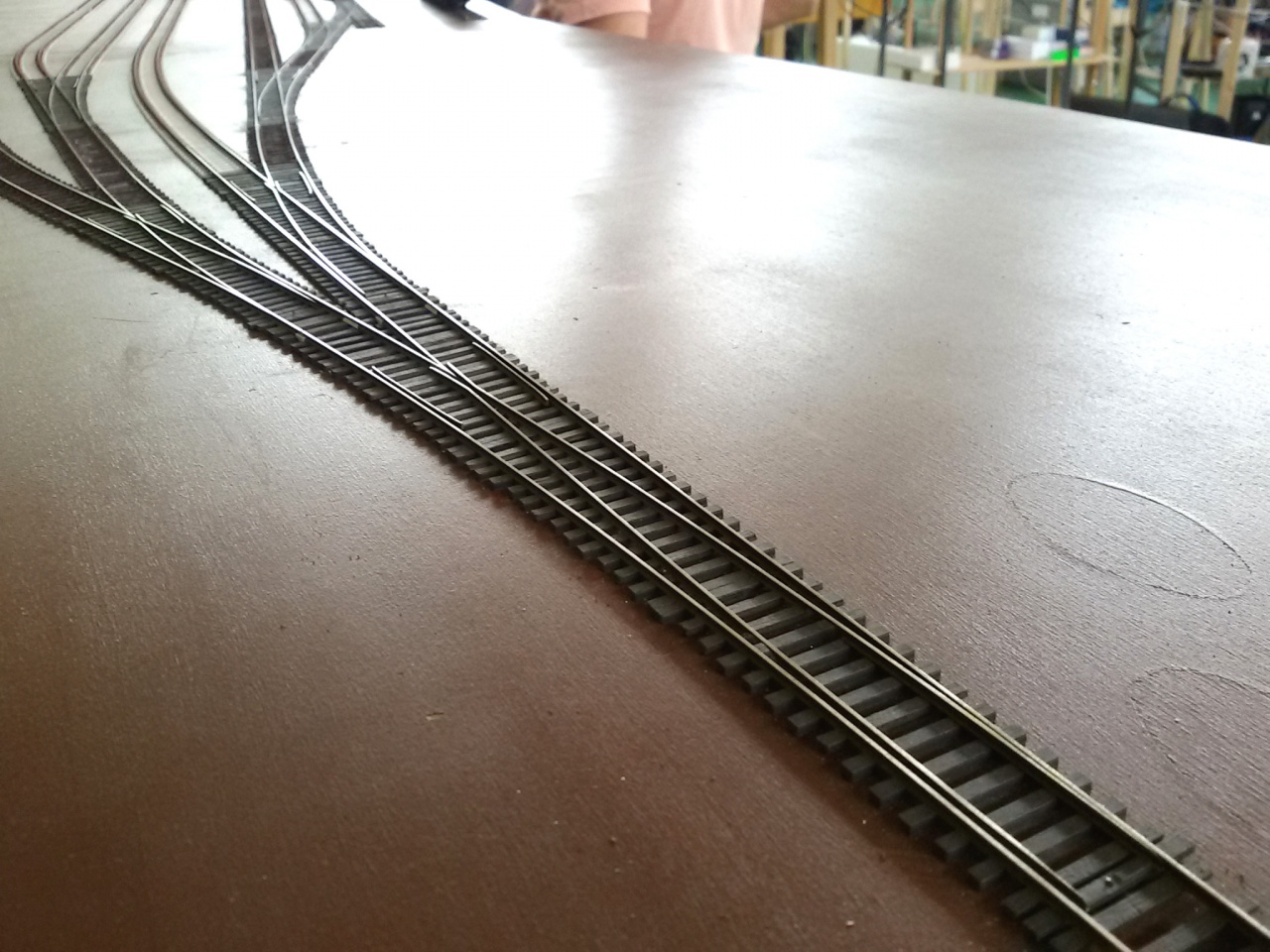

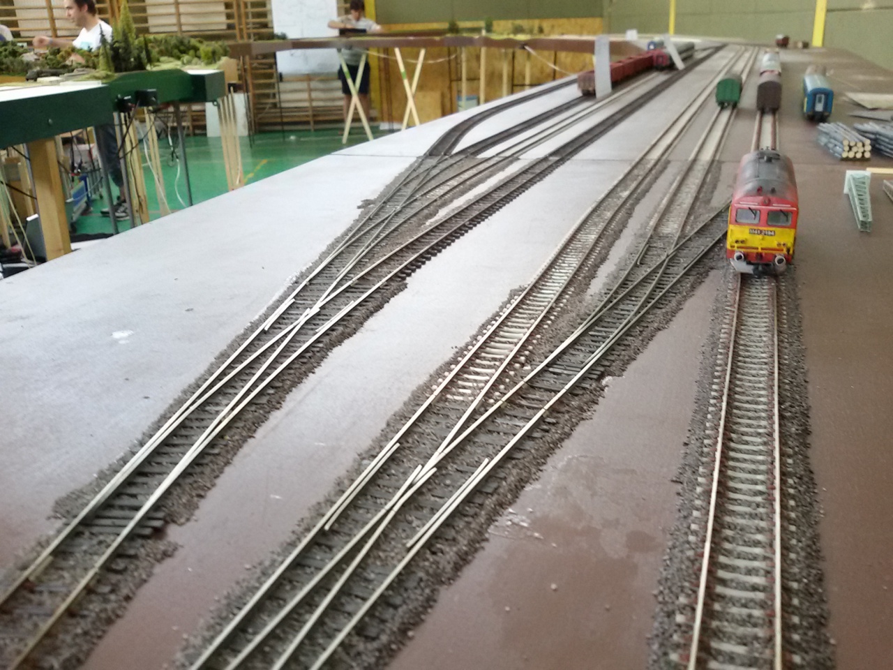

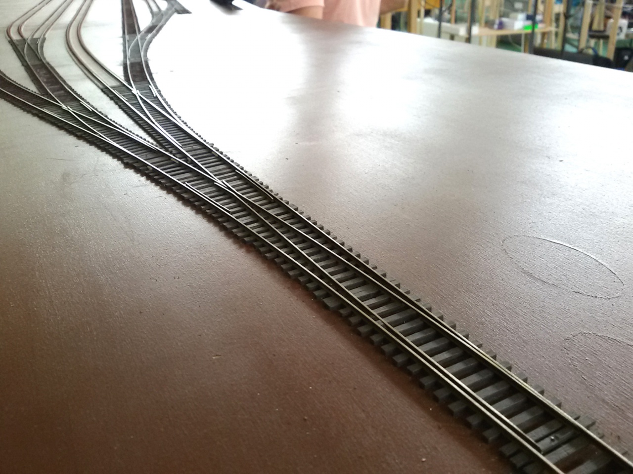

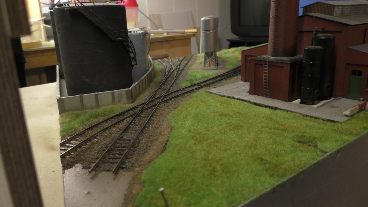

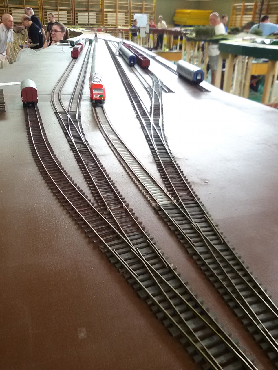

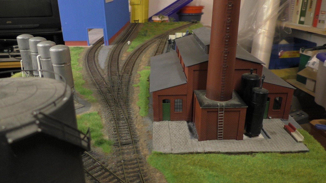

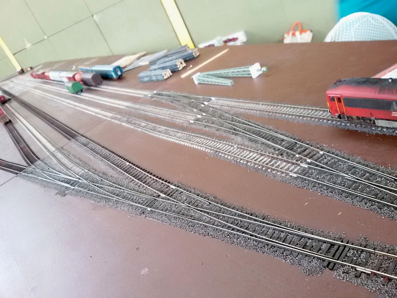

Keszthely állomás. Lesz...

(#52285) etwg válasza Váltógyártó hozzászólására (#52284) Válasz • Júl 28, 2016

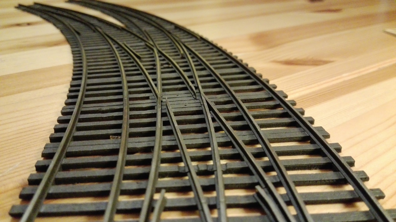

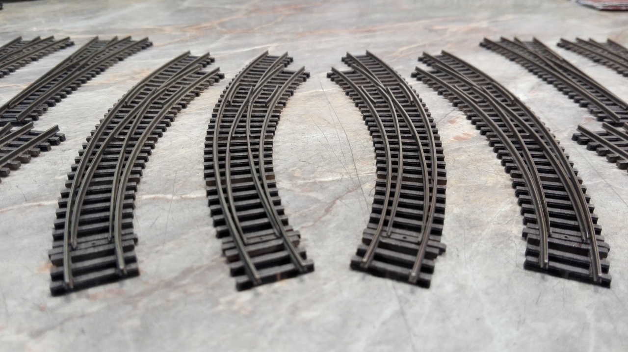

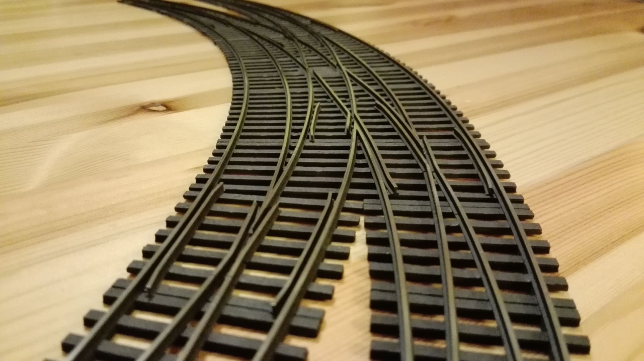

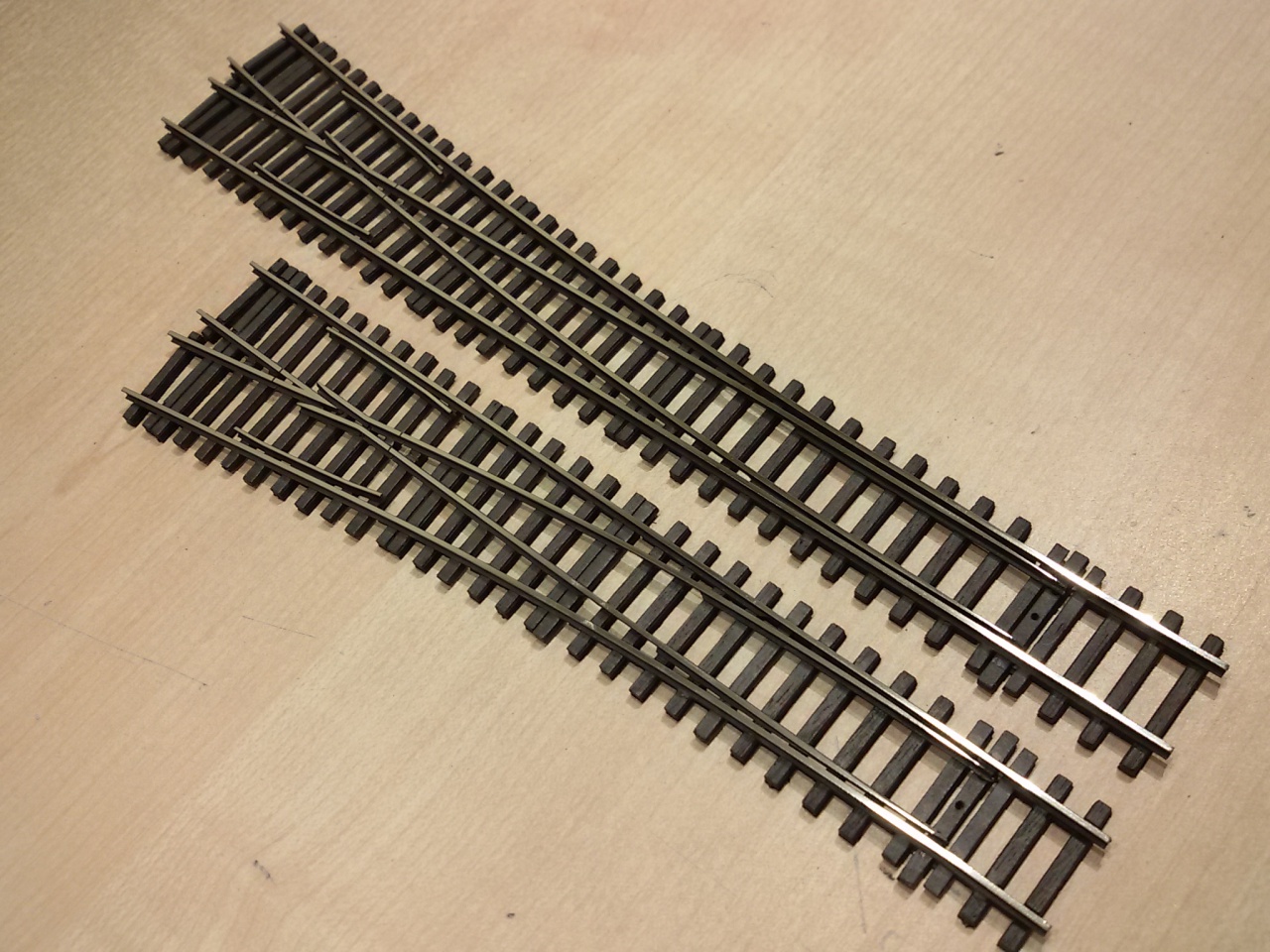

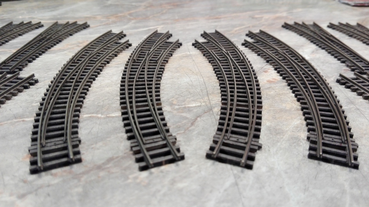

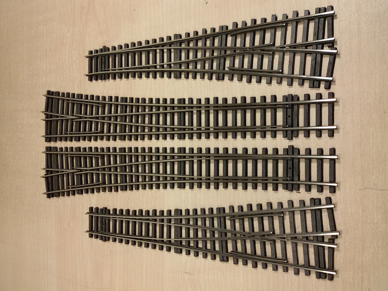

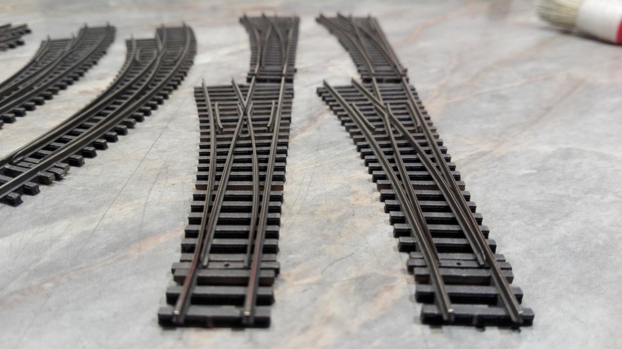

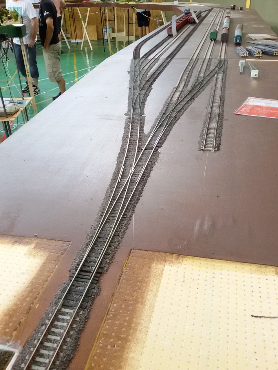

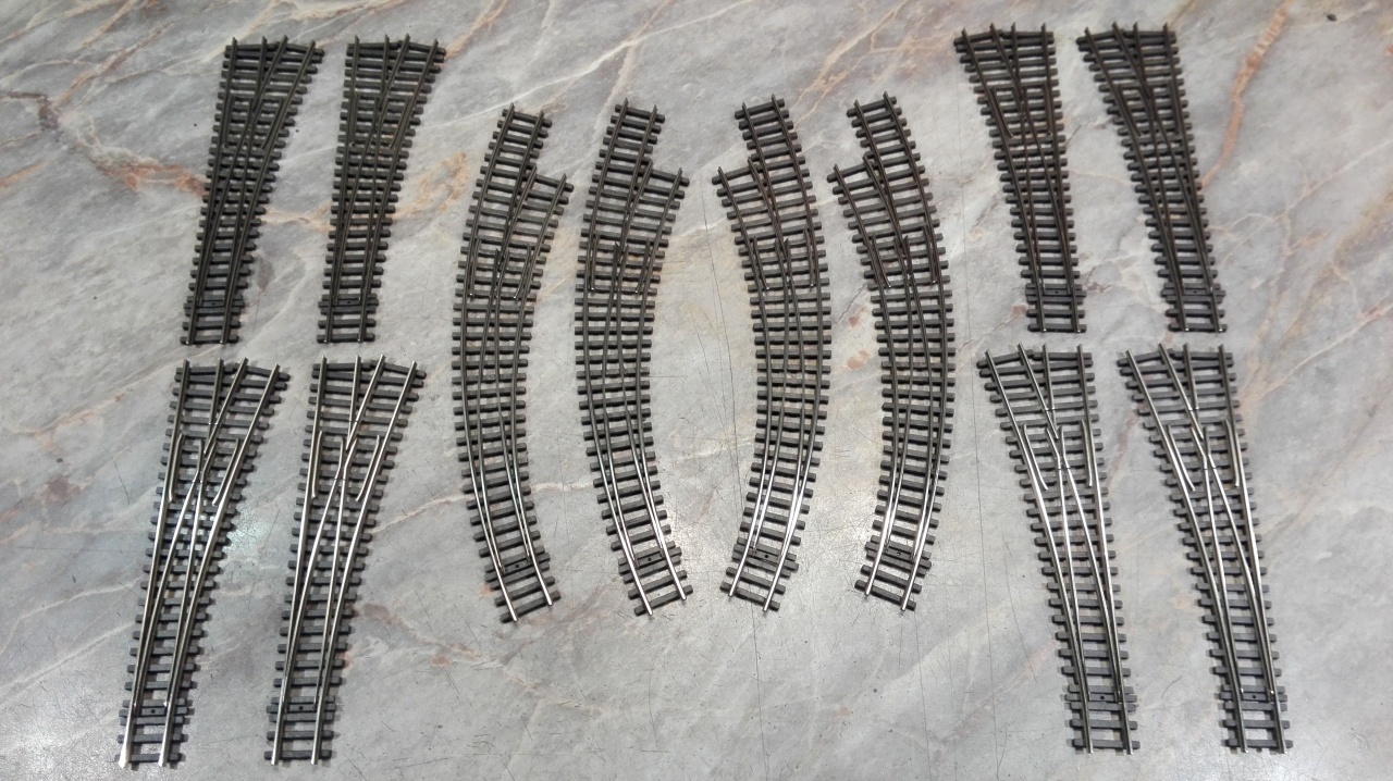

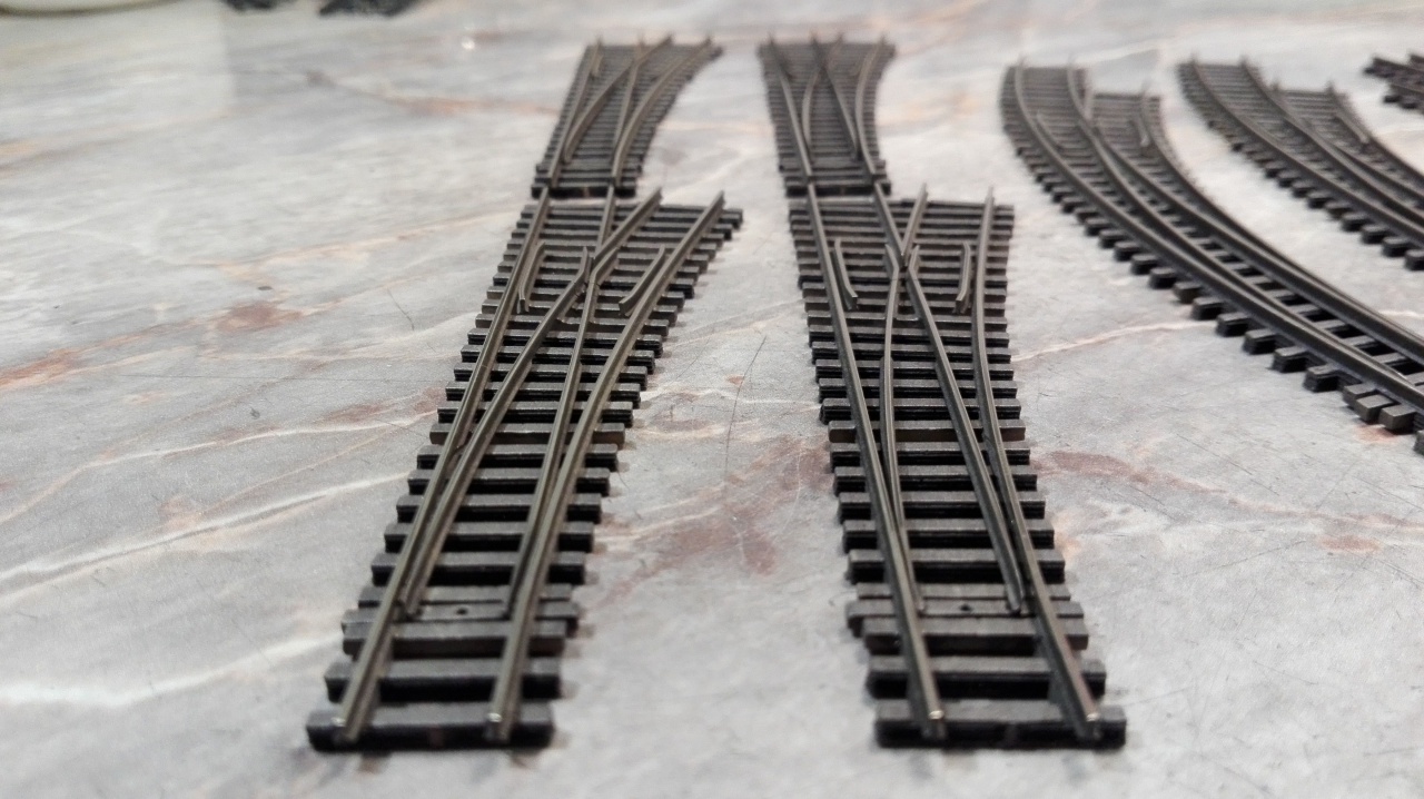

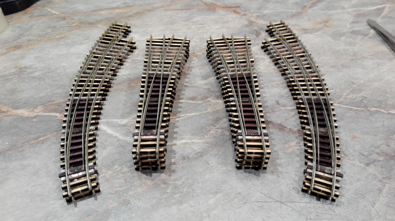

(#53338) Váltógyártó hozzászólása Válasz • Szept 27, 2016

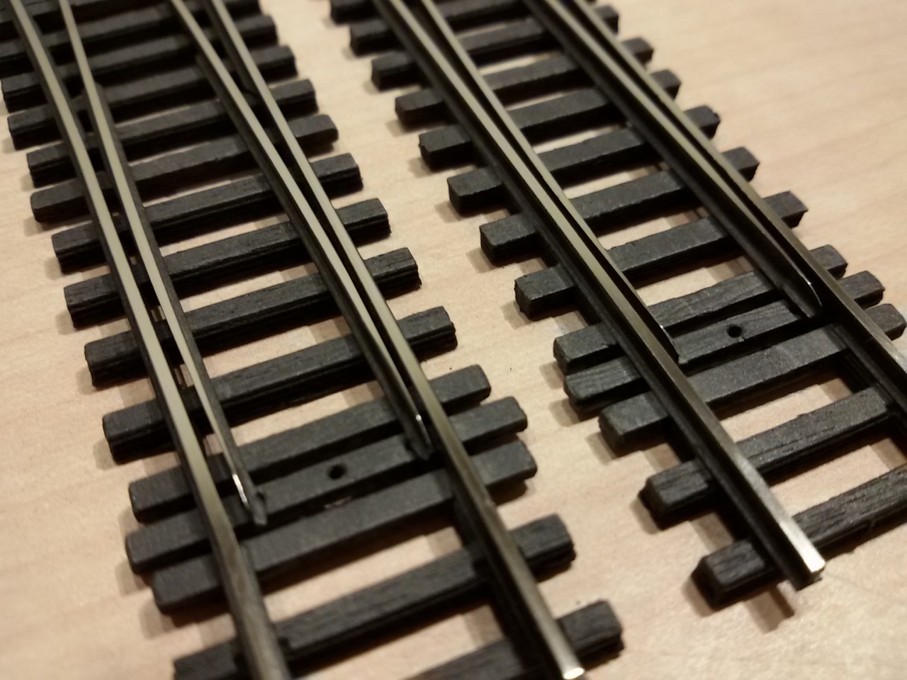

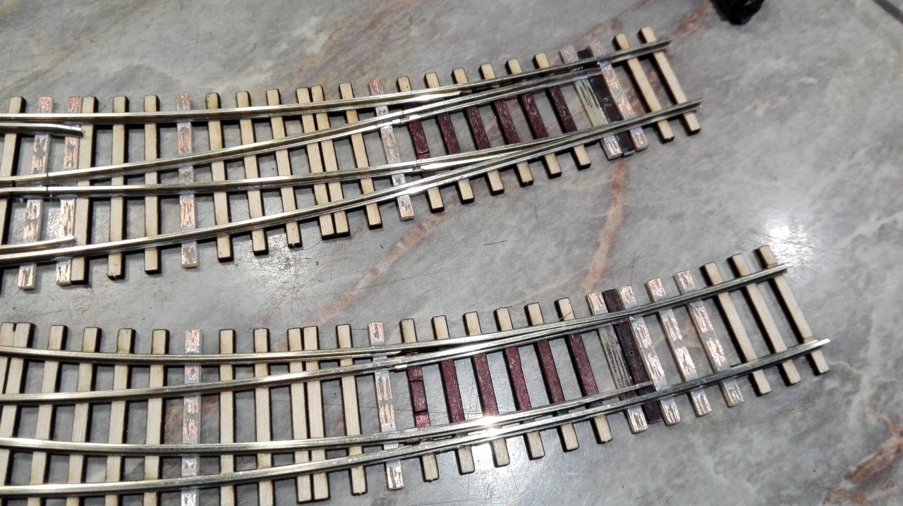

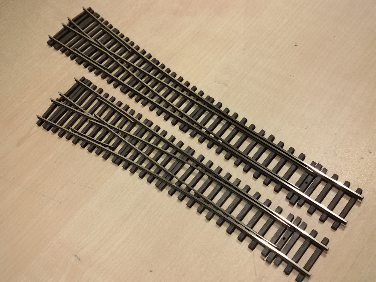

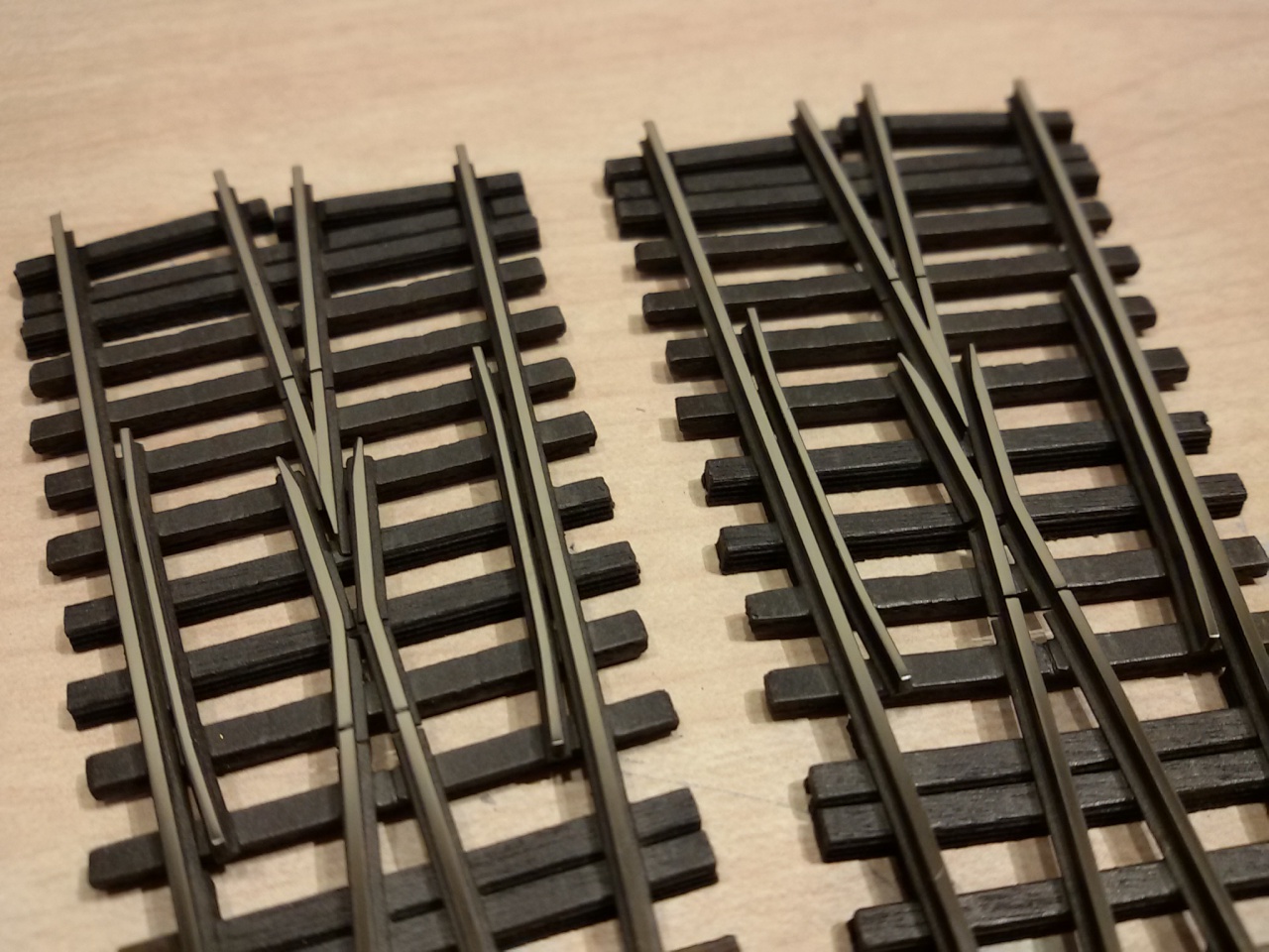

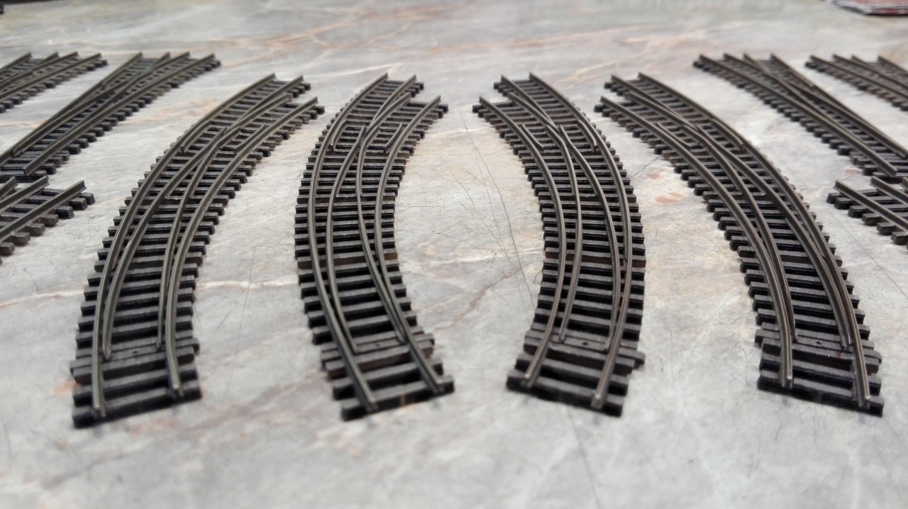

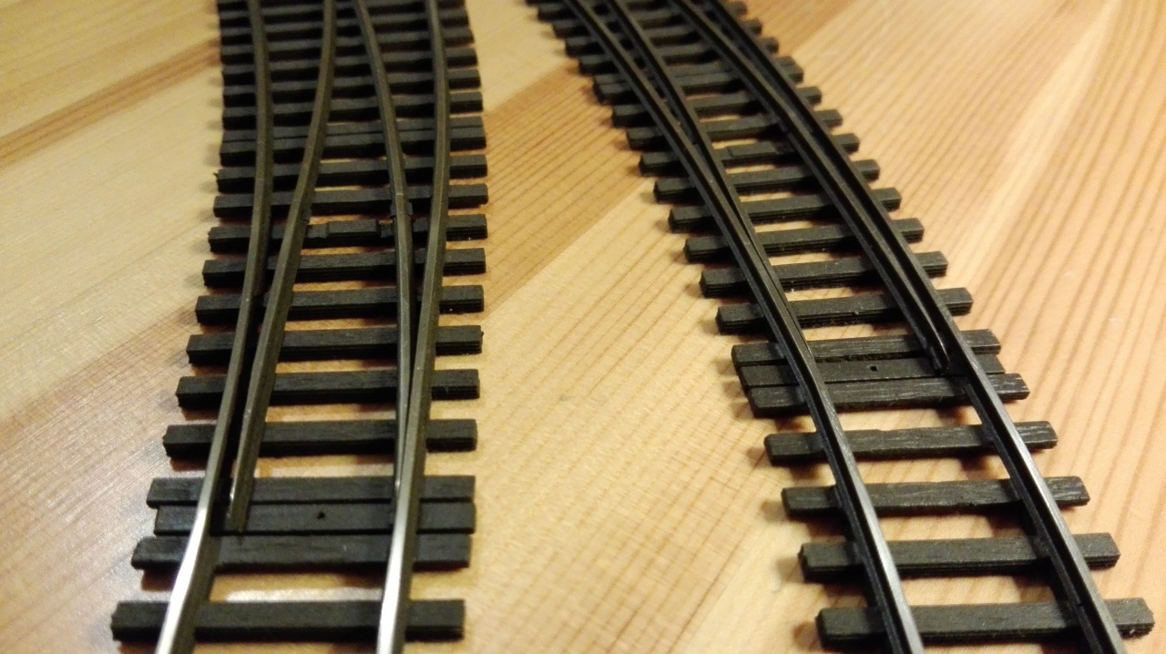

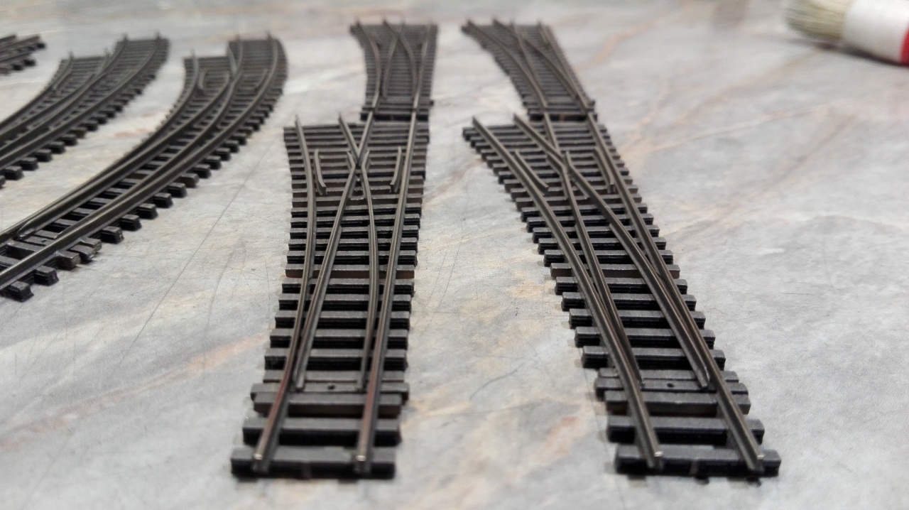

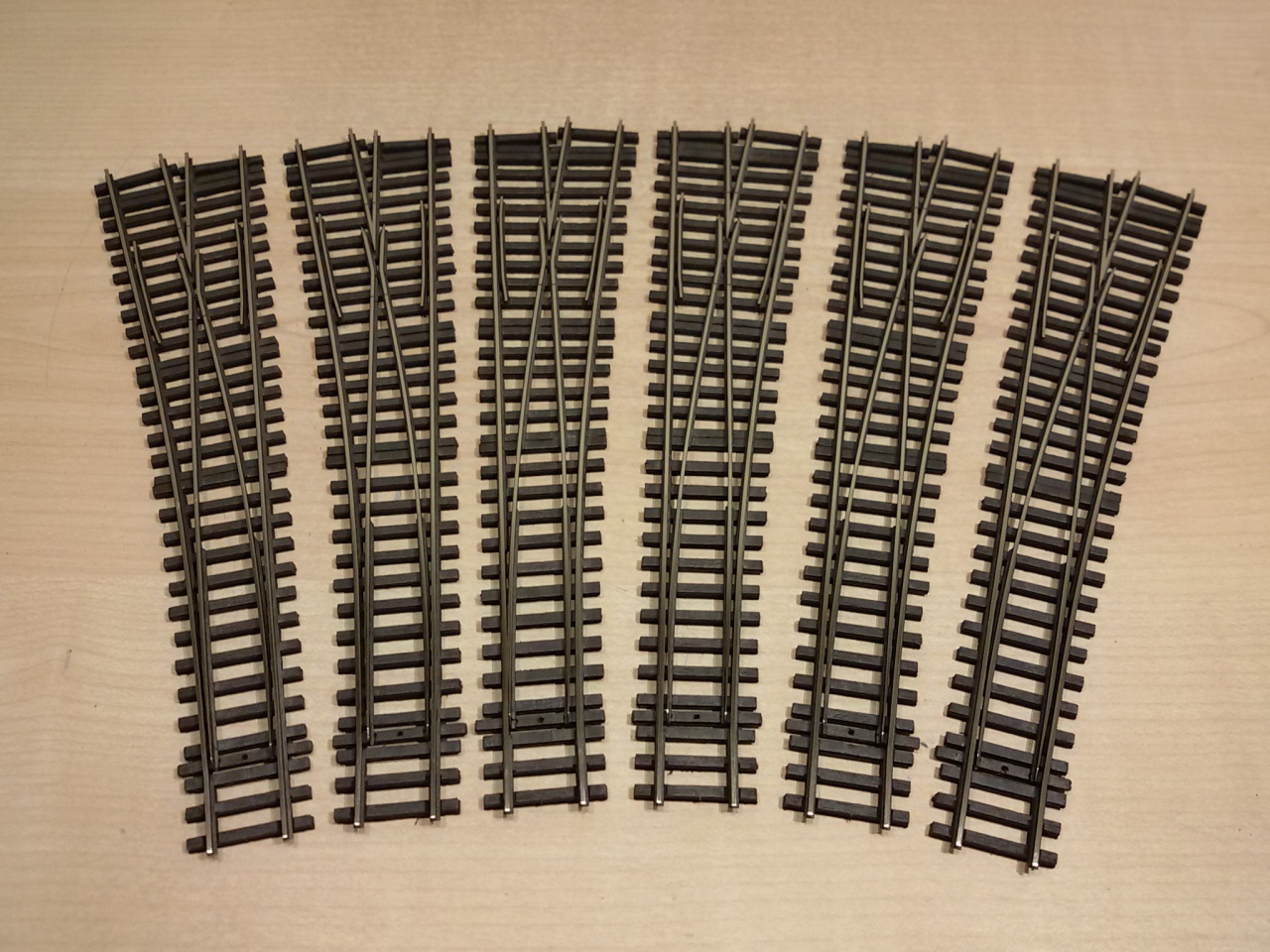

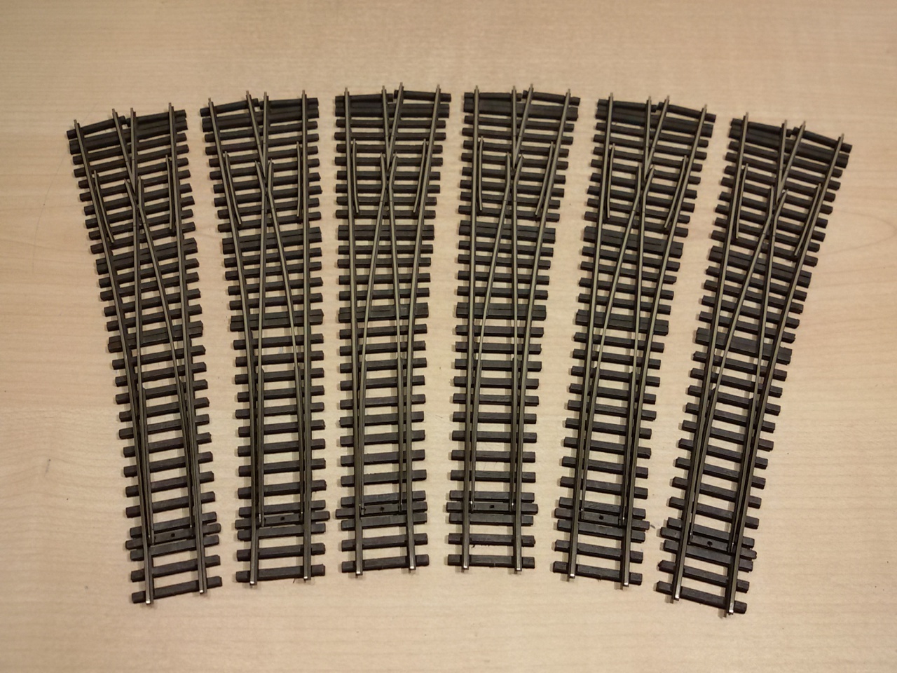

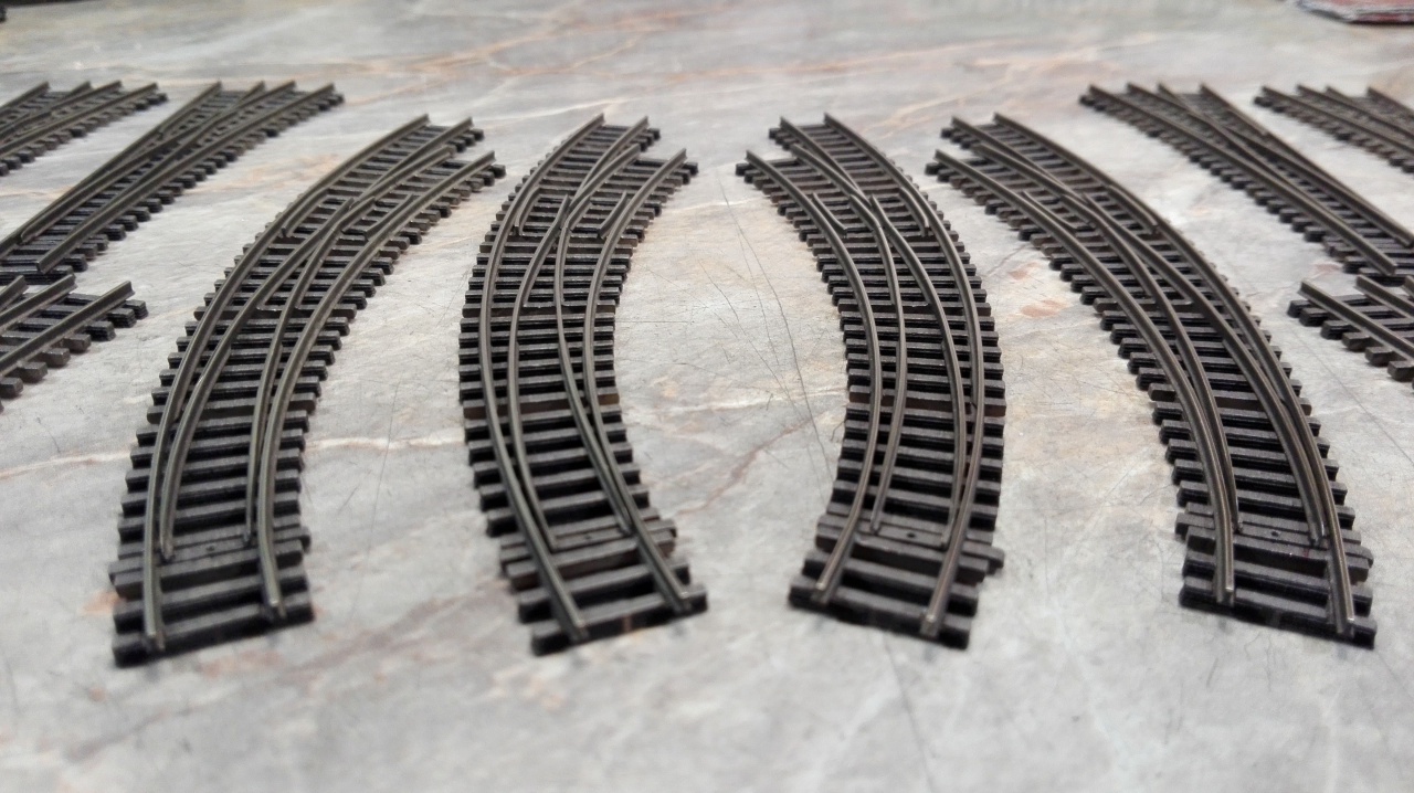

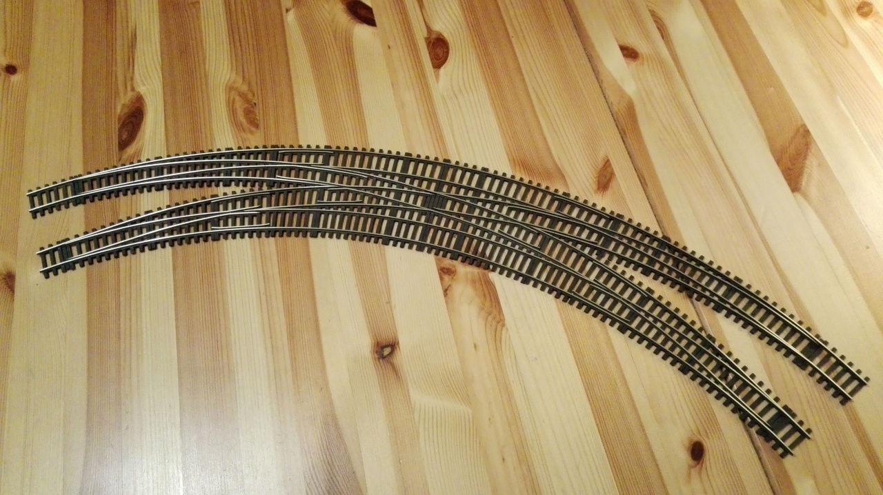

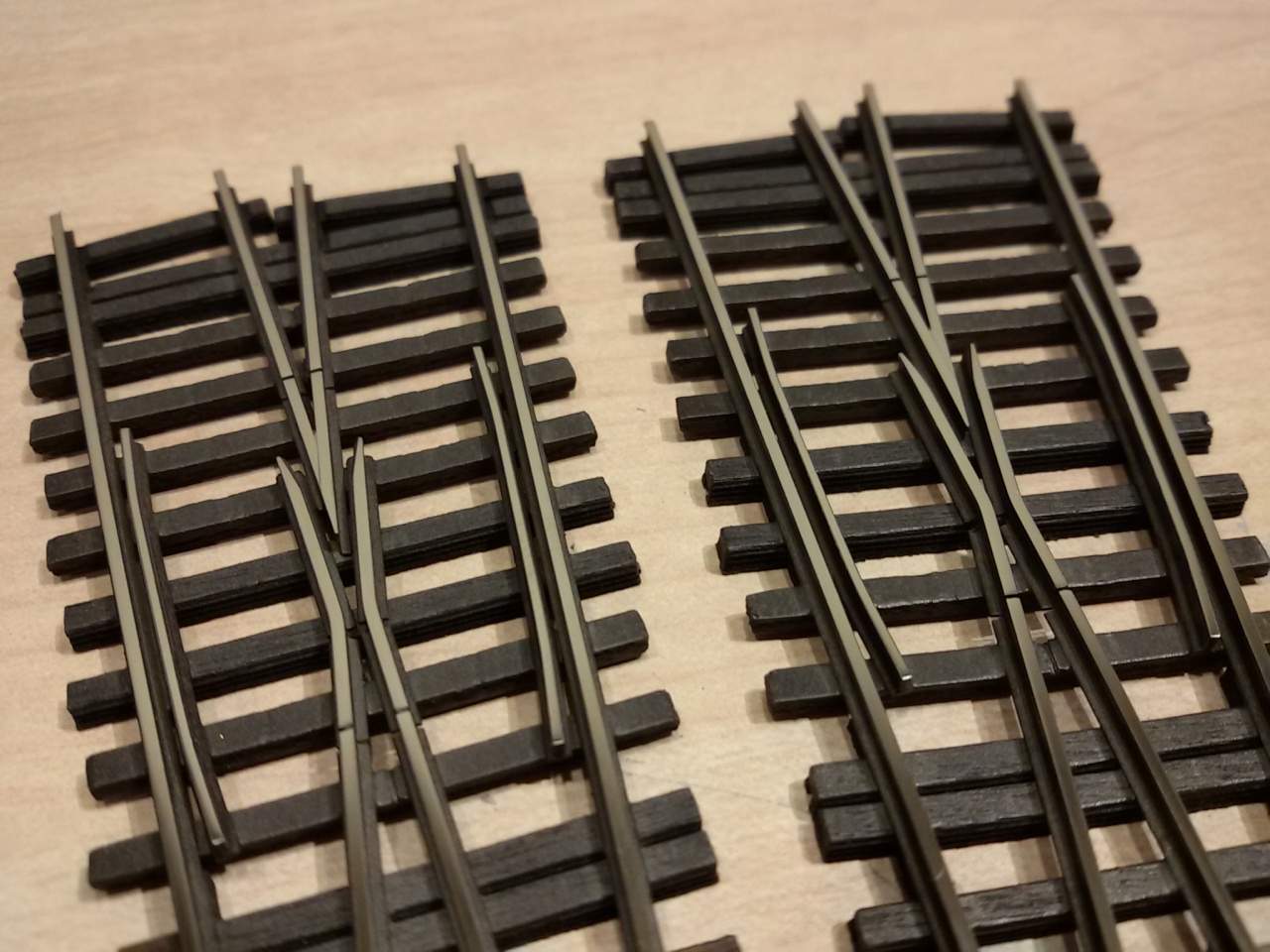

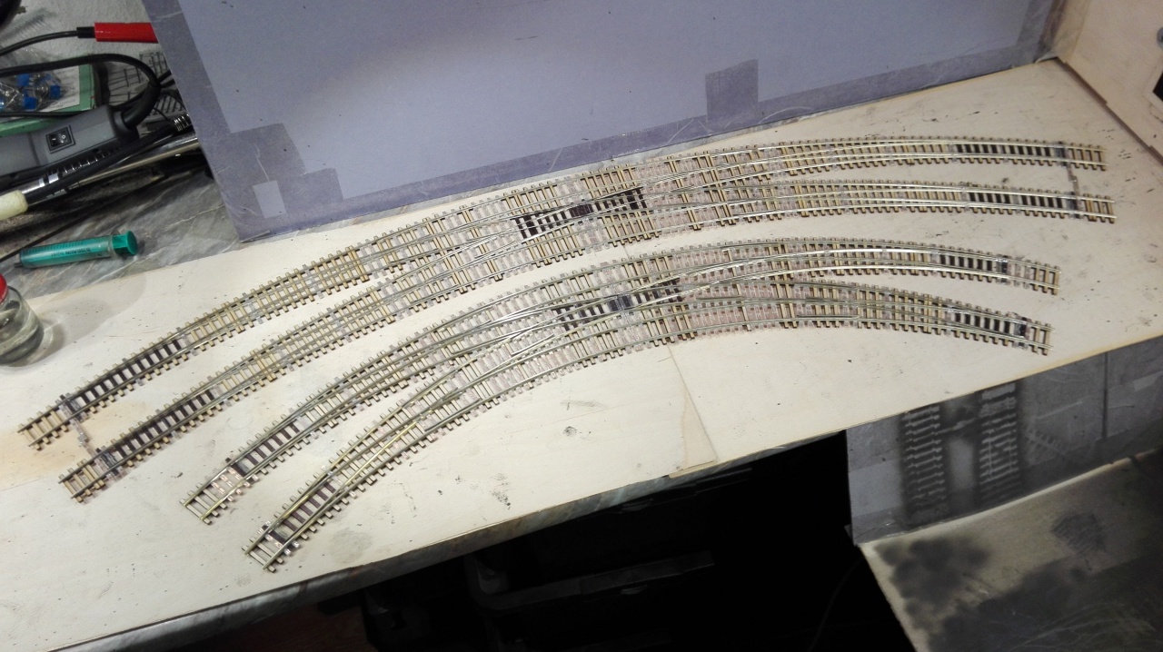

Fleischmann N 15 fokos és íves geometria alapján készült kitérők.
(#53339) Váltógyártó válasza Váltógyártó hozzászólására (#53338) Válasz • Szept 27, 2016

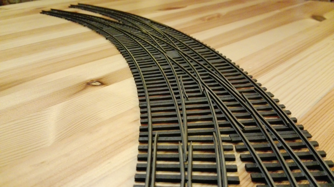

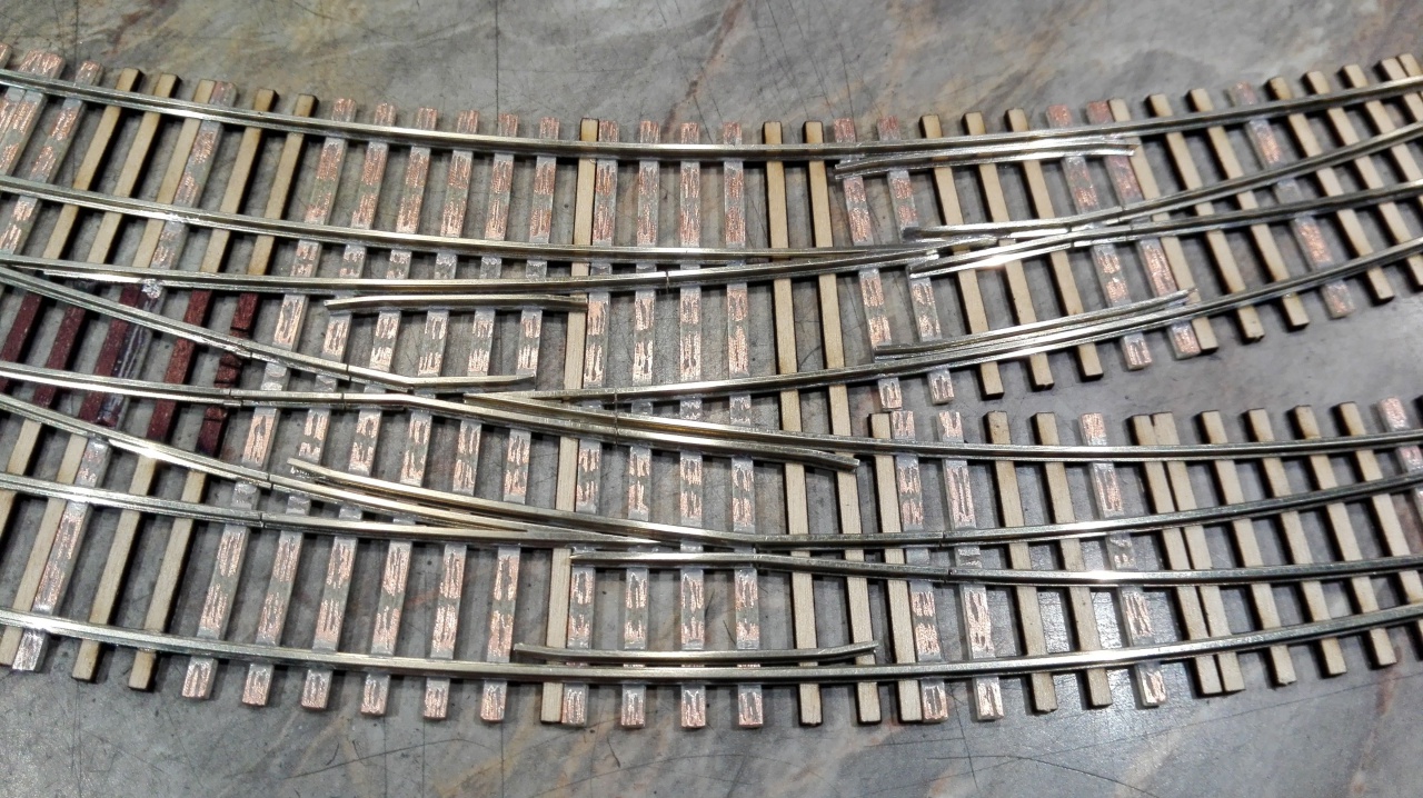

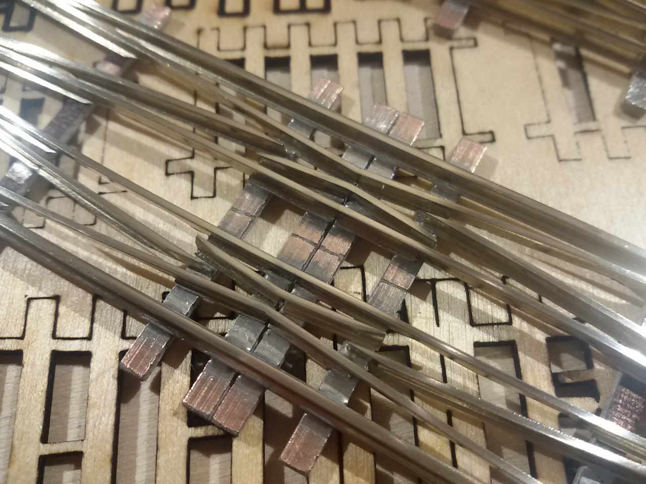

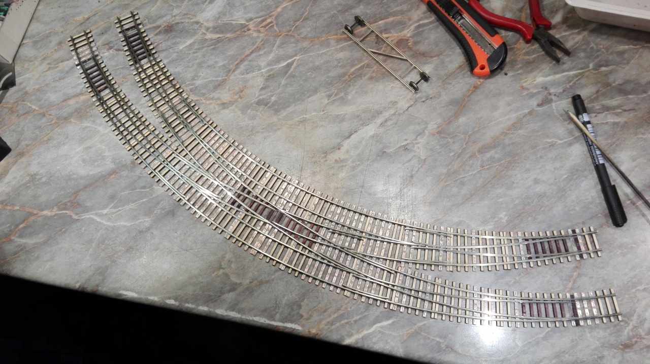

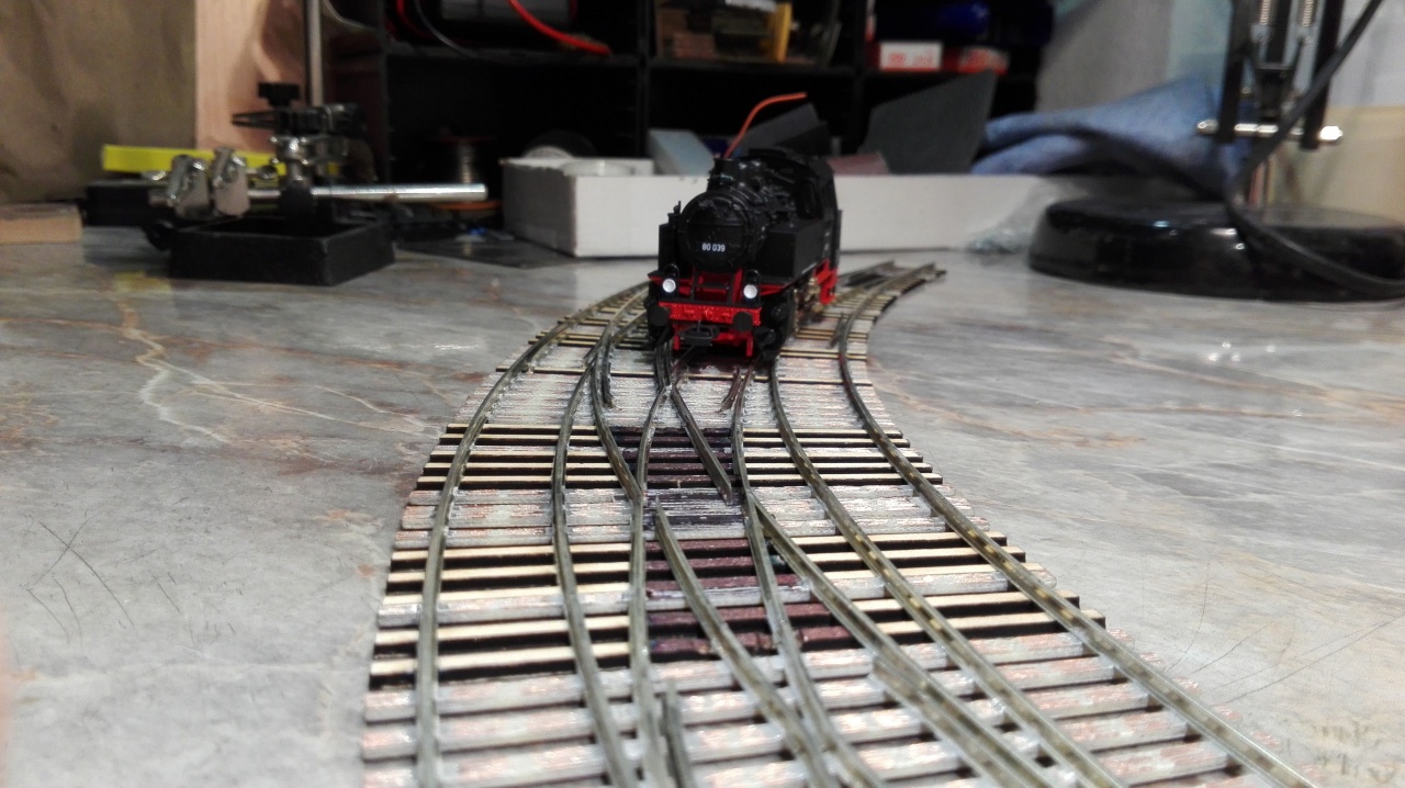

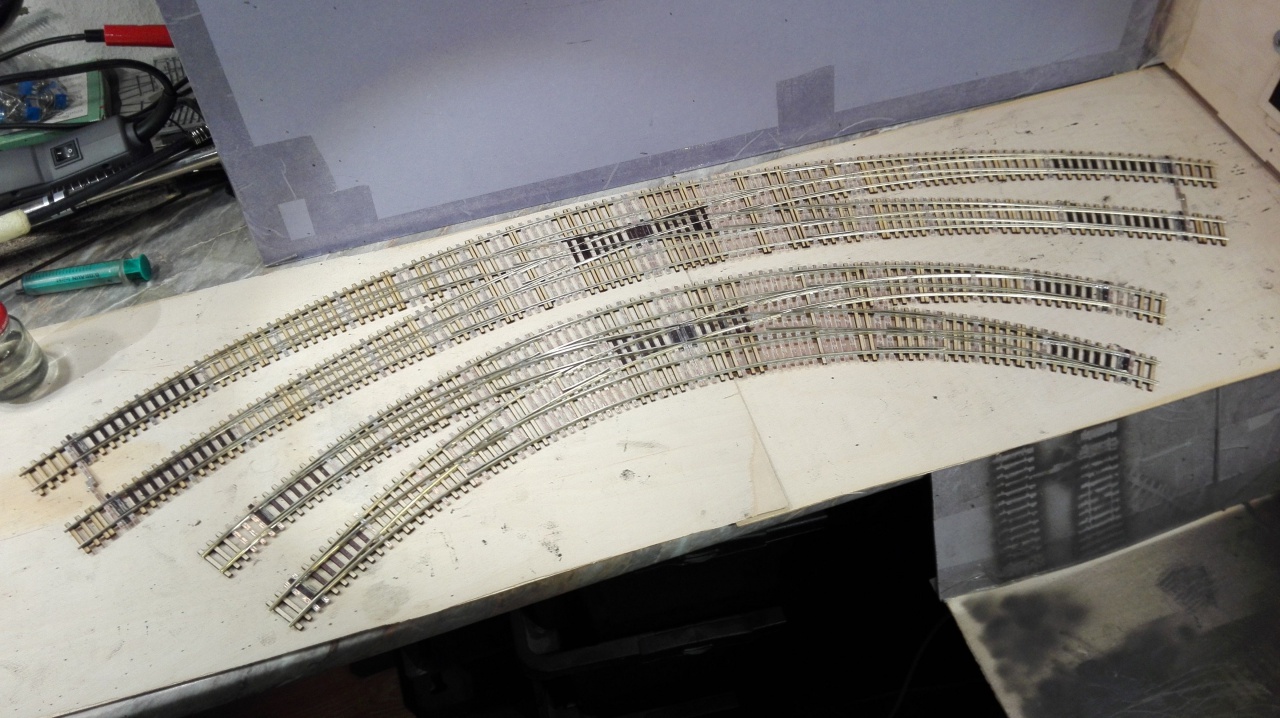

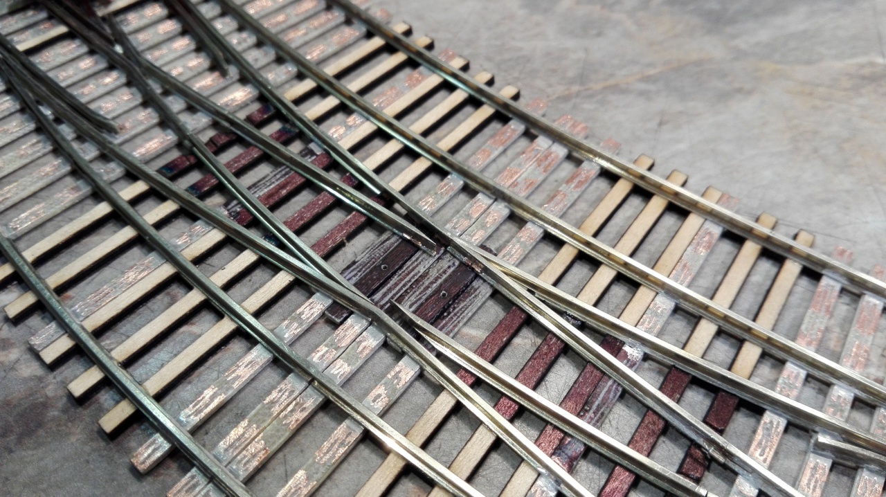

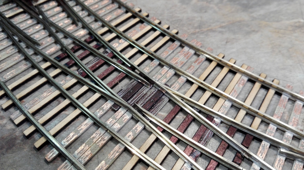

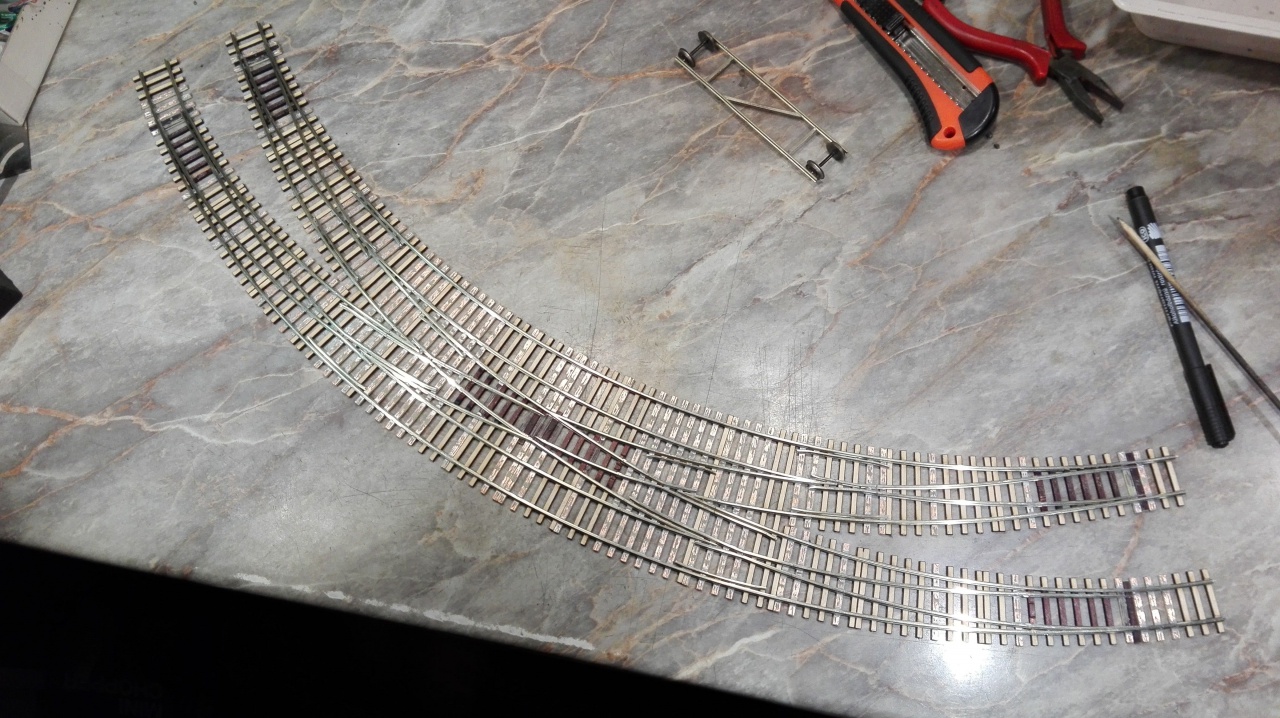

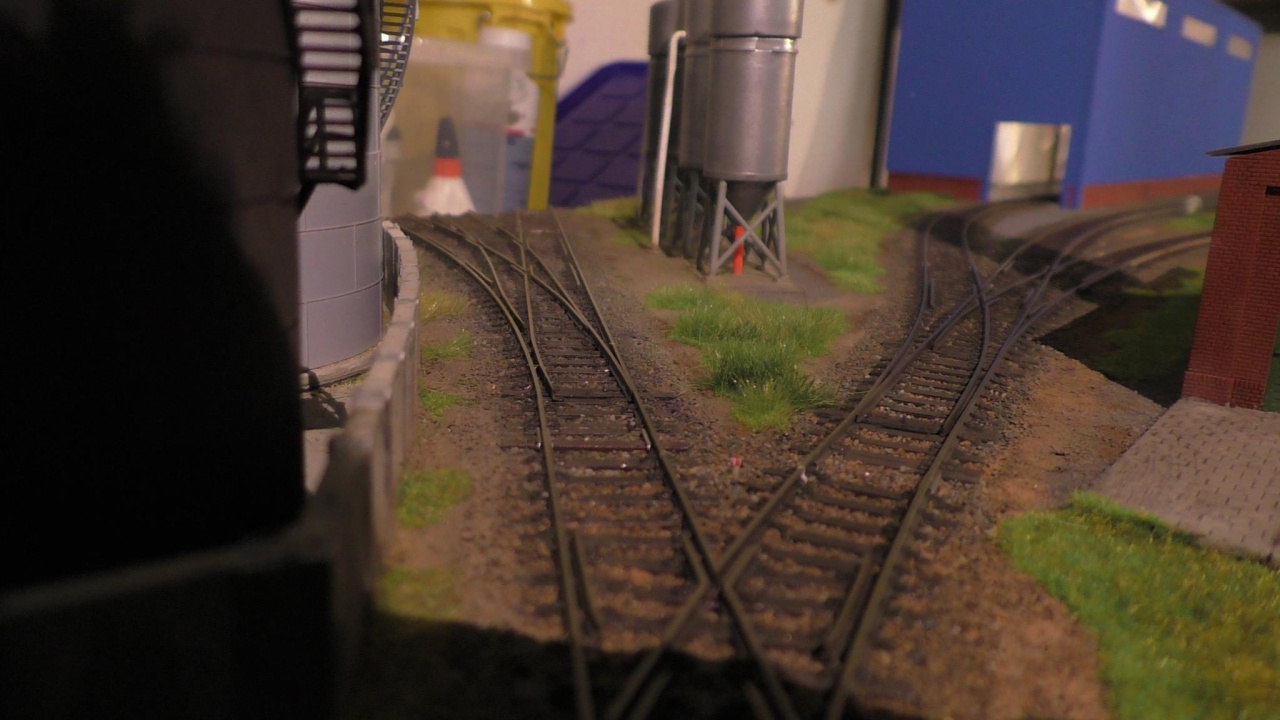

(#53340) Váltógyártó hozzászólása Válasz • Szept 27, 2016

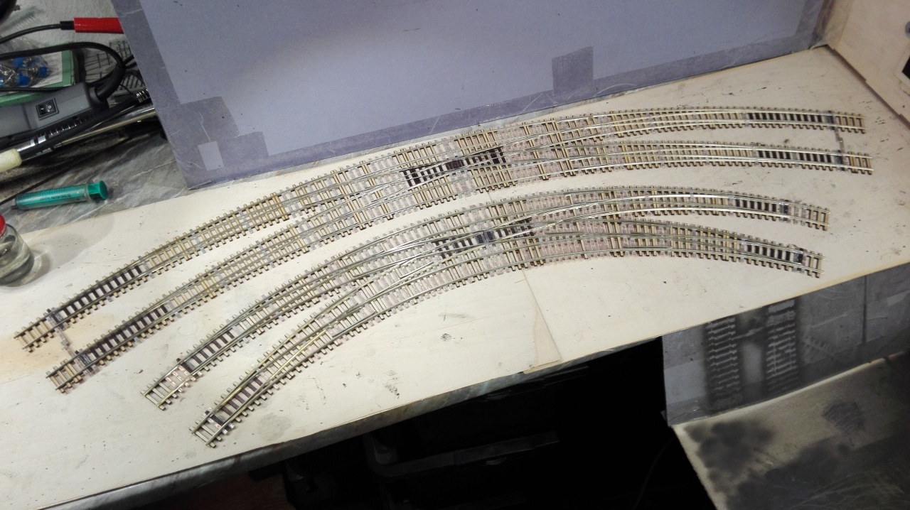

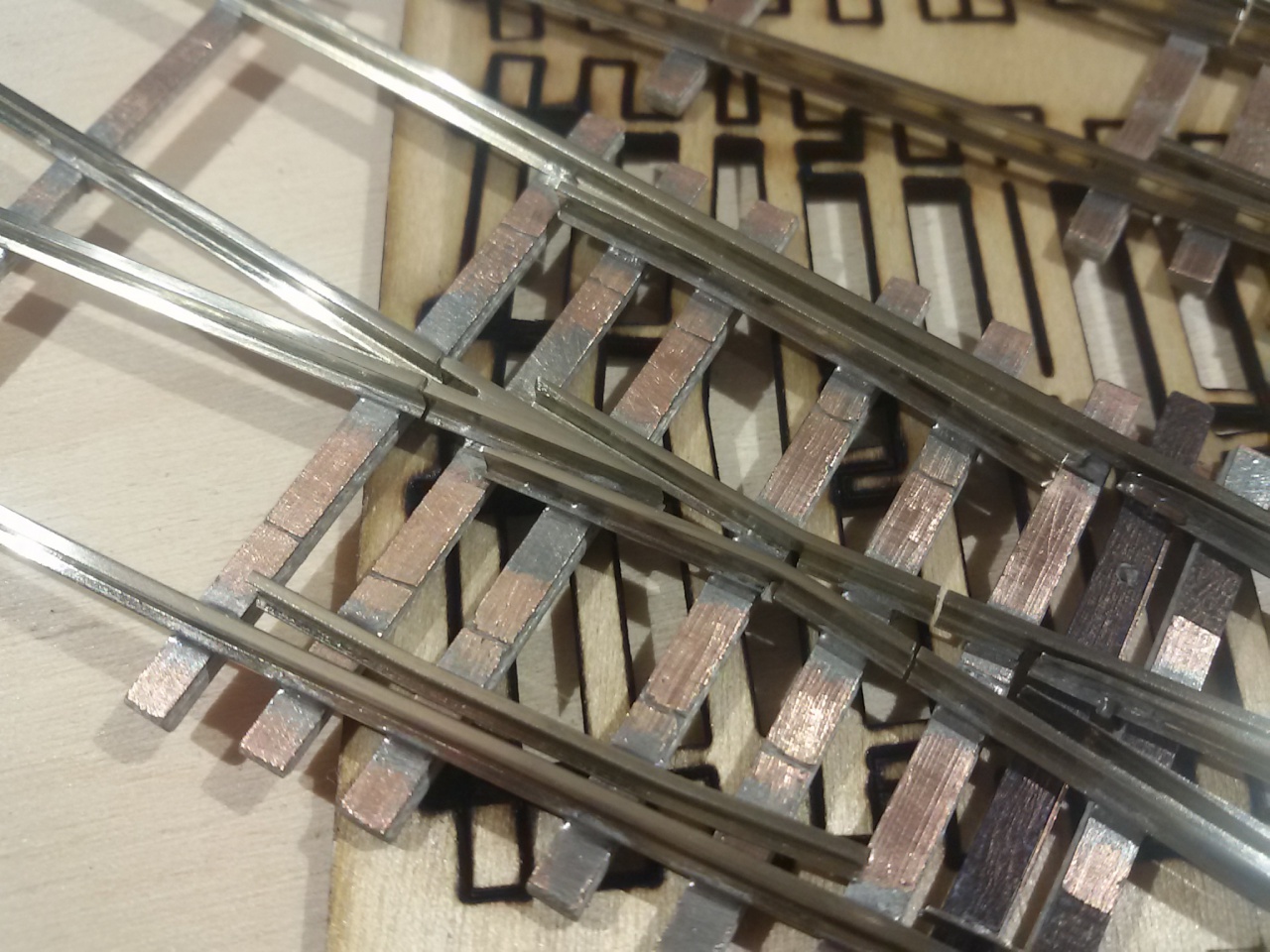

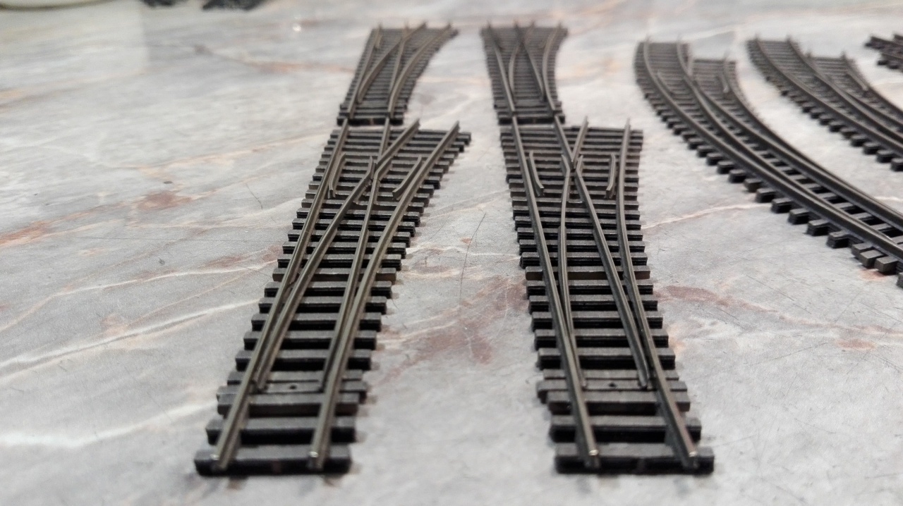

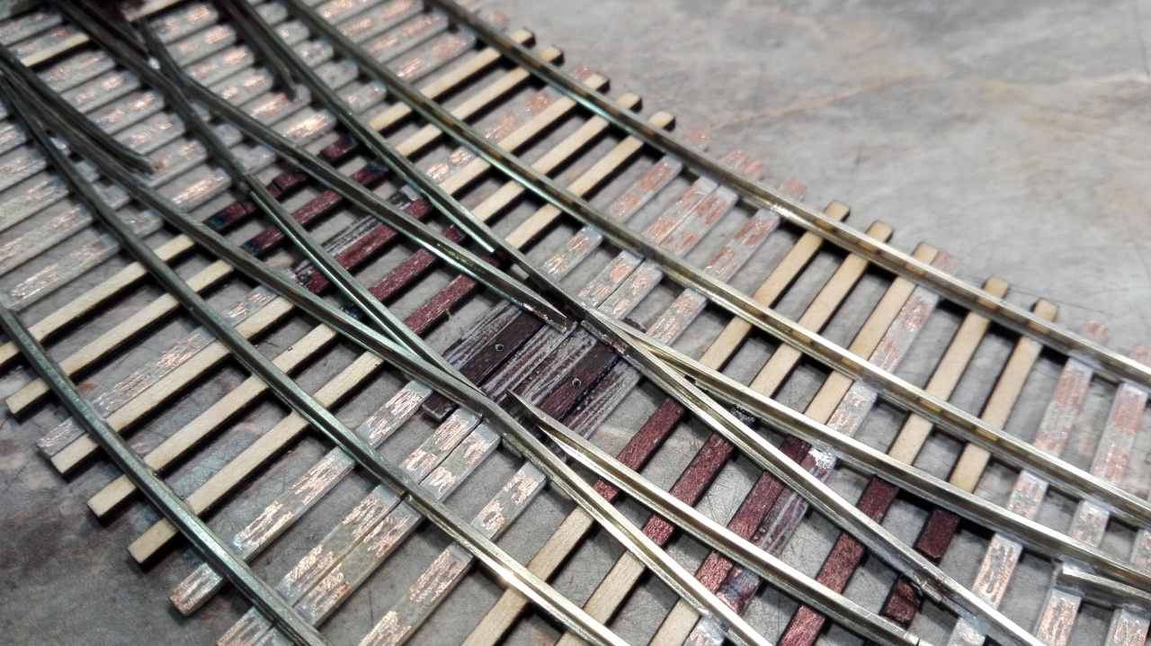

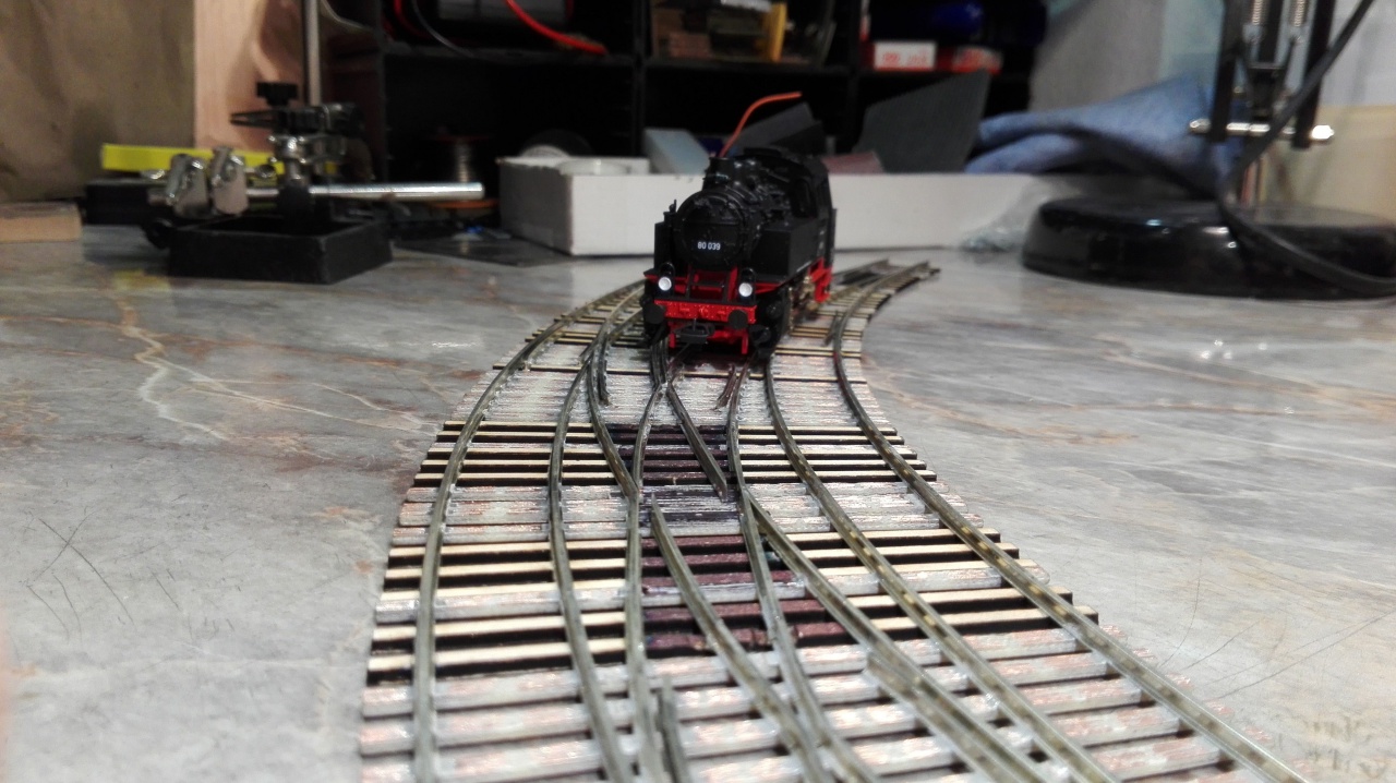

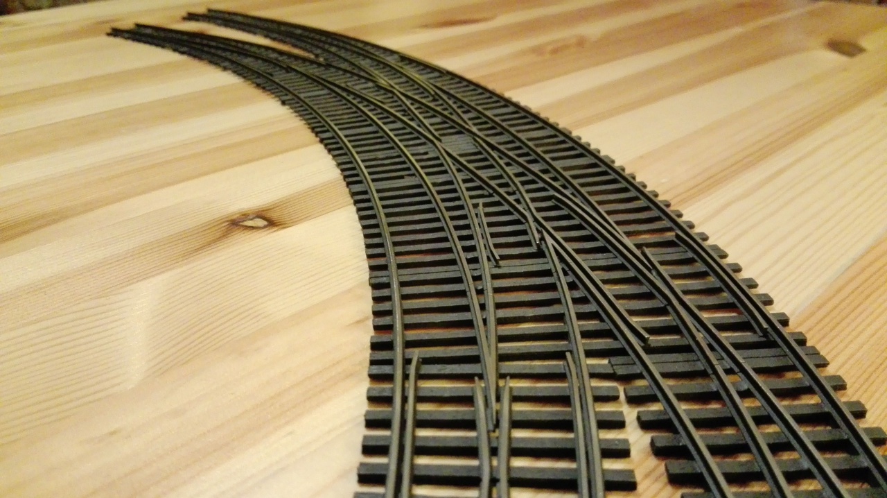

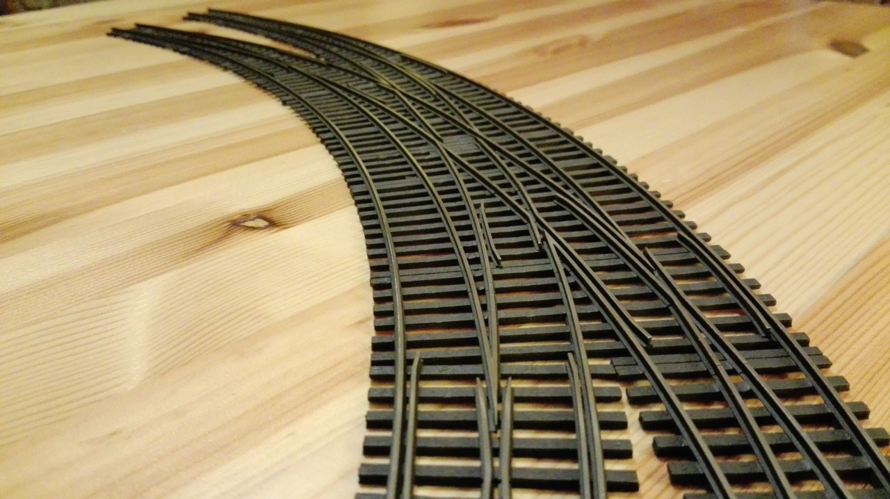

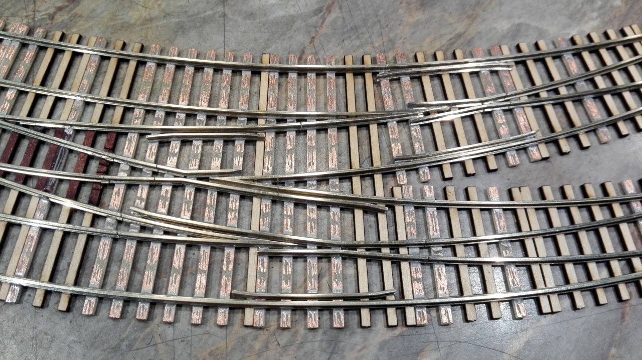

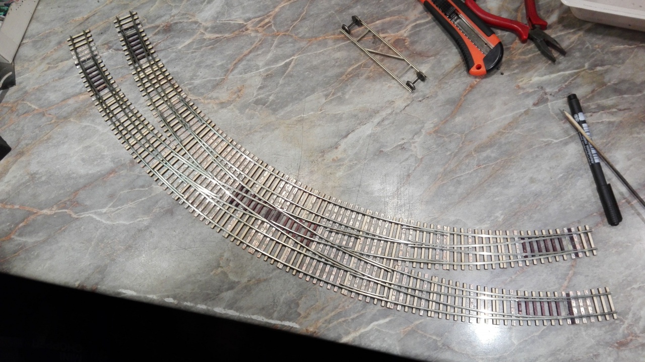

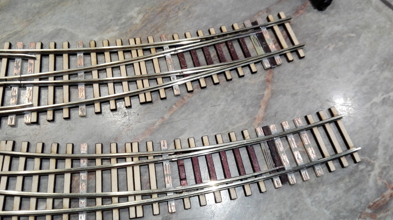

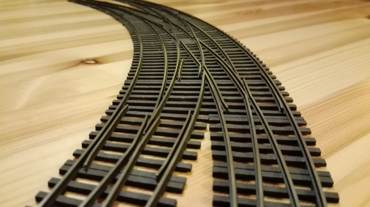

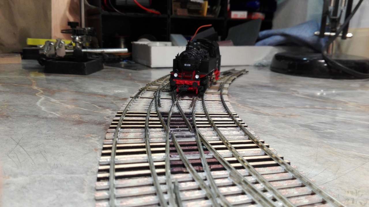

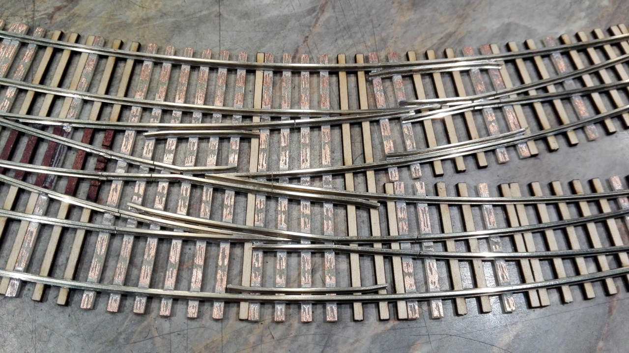

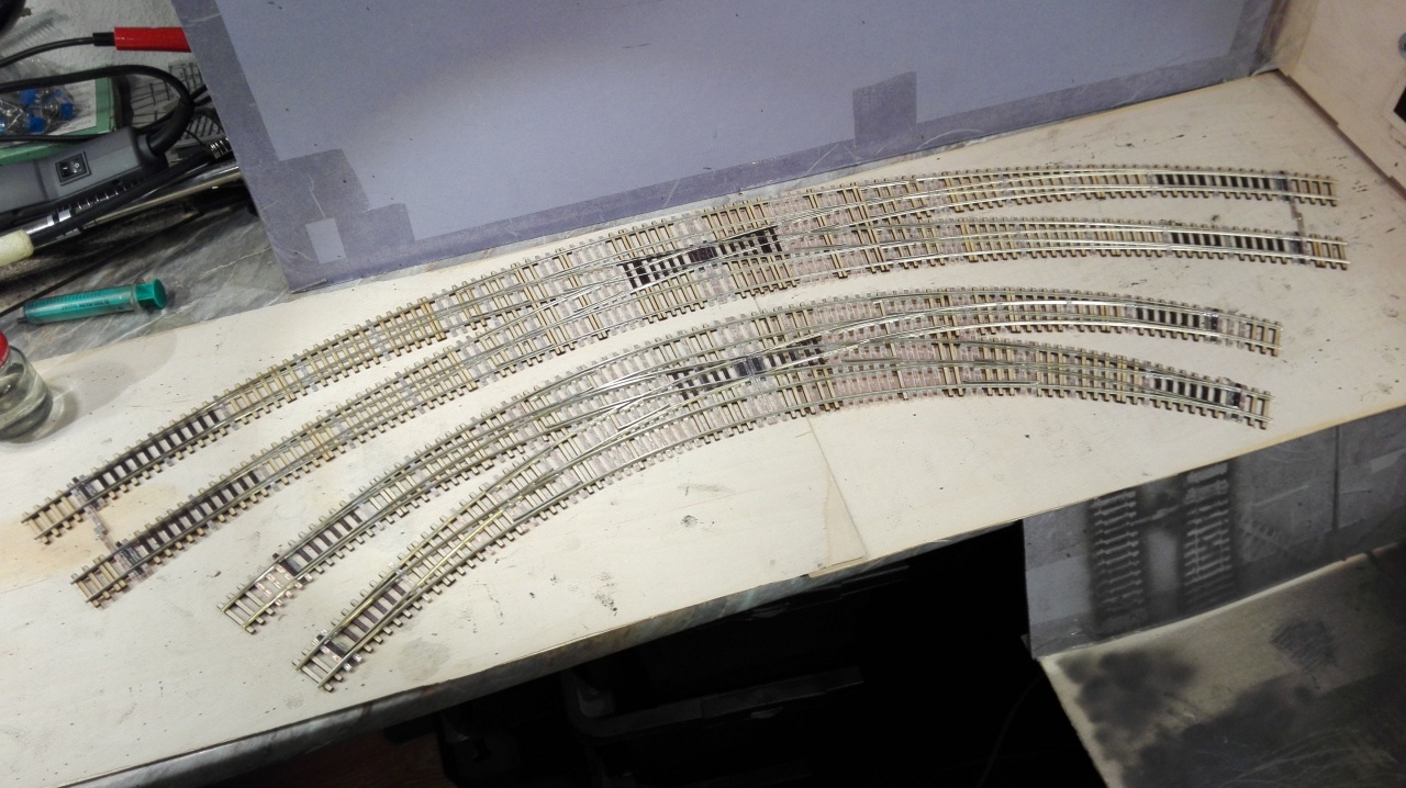

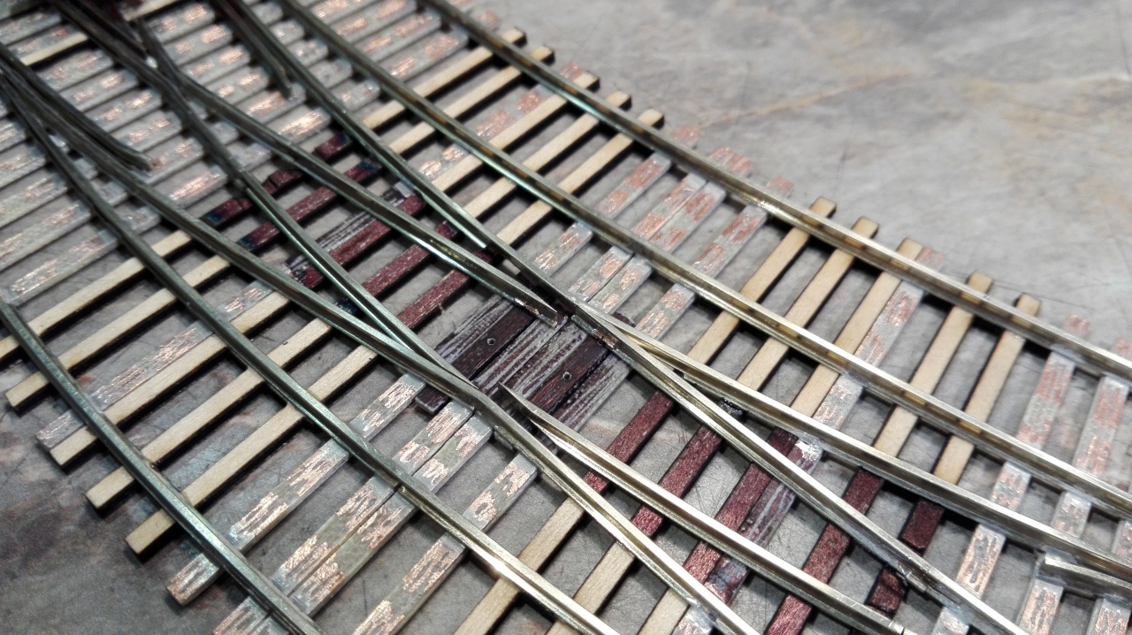

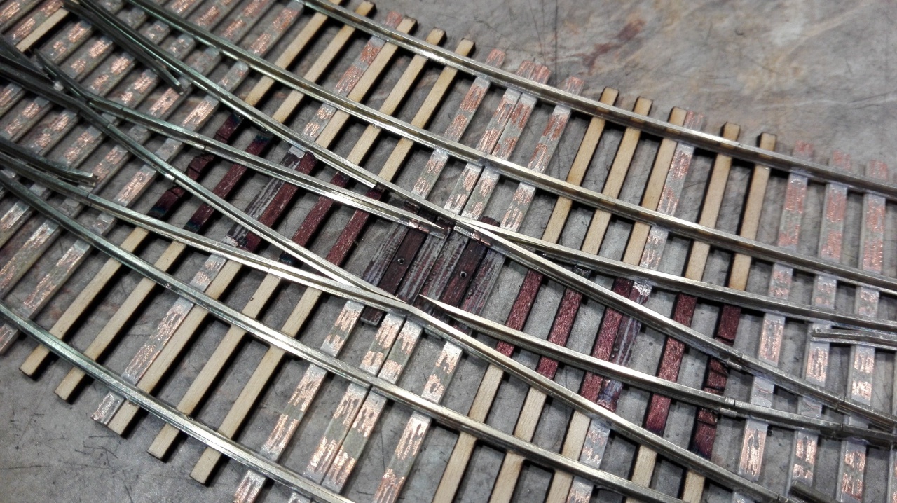

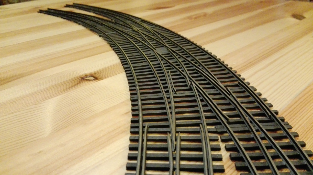

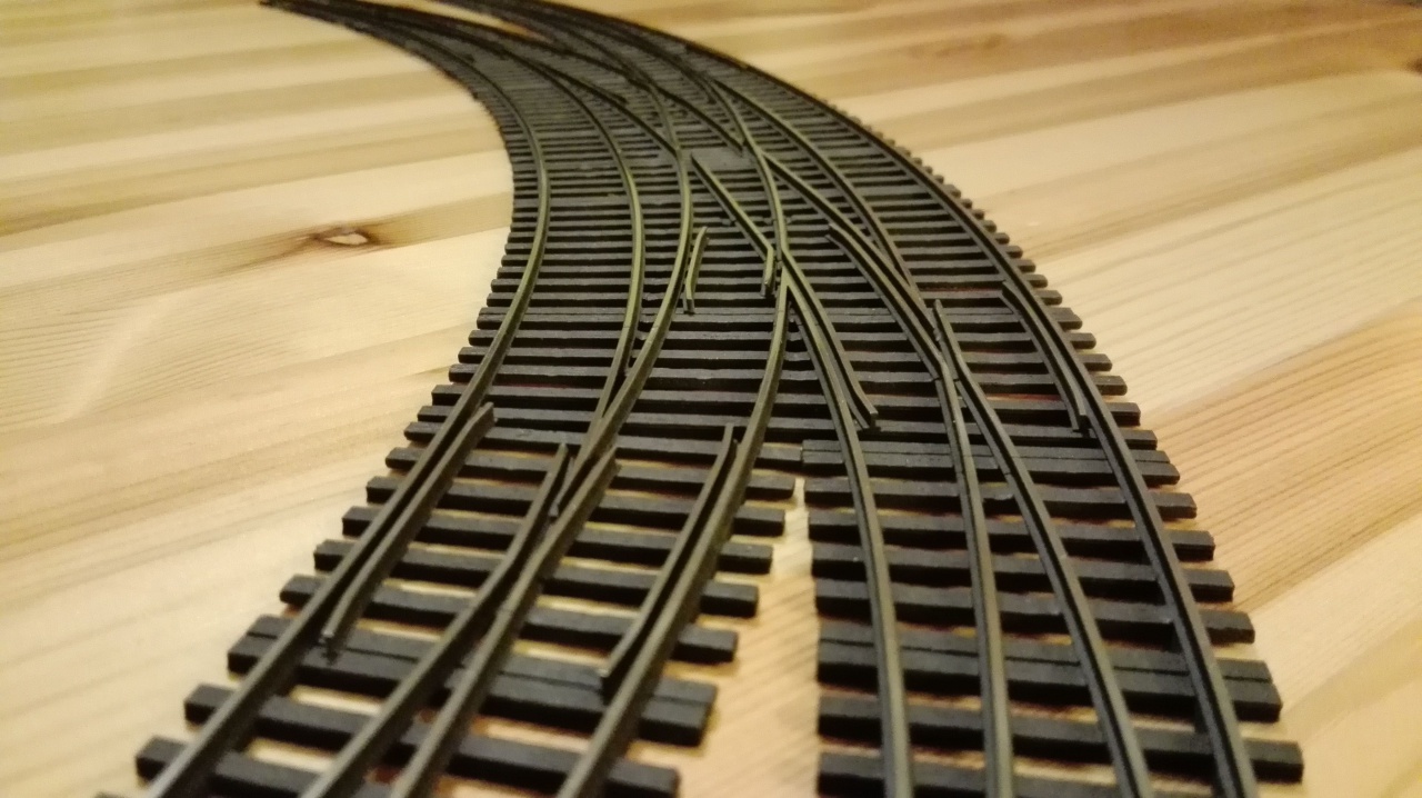

ROCO R4-R5 íves hózentróger váltó állítható átszeléssel. Erre azért van szükség, mert a kis keresztezési szögű íves átszeléseken siklanak a hosszú, kéttengelyes kocsik. Ilyen kis íveknél már nem tudtam elég hosszú egyenest tervezni az átszelés elé, ezért kellett az átszelést állíthatóra készíteni.
(#53341) Váltógyártó válasza Váltógyártó hozzászólására (#53340) Válasz • Szept 27, 2016
(#53342) DZolTTán válasza Váltógyártó hozzászólására (#53341) Válasz • Szept 27, 2016
Hallod Laci, annyira kened-vágod már a váltó témát, hogy lassan a nagyvasúttól is kapsz munkát, számukra megoldhatatlannak tűnő dolgok profi kivitelezésére!

(#53347) etwg válasza DZolTTán hozzászólására (#53342) Válasz • Szept 28, 2016
Azért egy nagyvasuton a tervezönek azonnal laput kötnének a talpára, ha ilyen igénnyel merne elöállni. Az ilyesmi az angolszász vasutas höskorban (19. század) fordult elö, de aztán szisztematikusan ki lettek irtva az ilyen konstrukciok...
(#53348) Váltógyártó válasza etwg hozzászólására (#53347) Válasz • Szept 28, 2016
Szükség törvényt bont...
(#53349) etwg válasza Váltógyártó hozzászólására (#53348) Válasz • Szept 28, 2016
Ez most nem rád vonatkozott.
(#53350) Váltógyártó válasza etwg hozzászólására (#53349) Válasz • Szept 28, 2016
Gondoltam!
Amúgy én sem szívesen alkalmaztam ezt a megoldást, mert megbonyolítja a dolgokat, de jelen esetben ez volt a járható út.

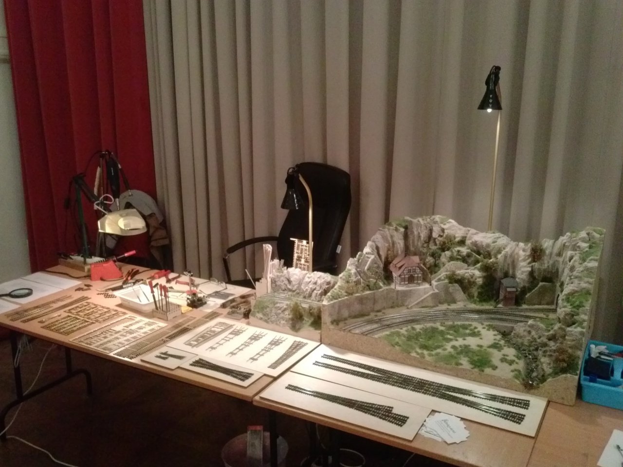

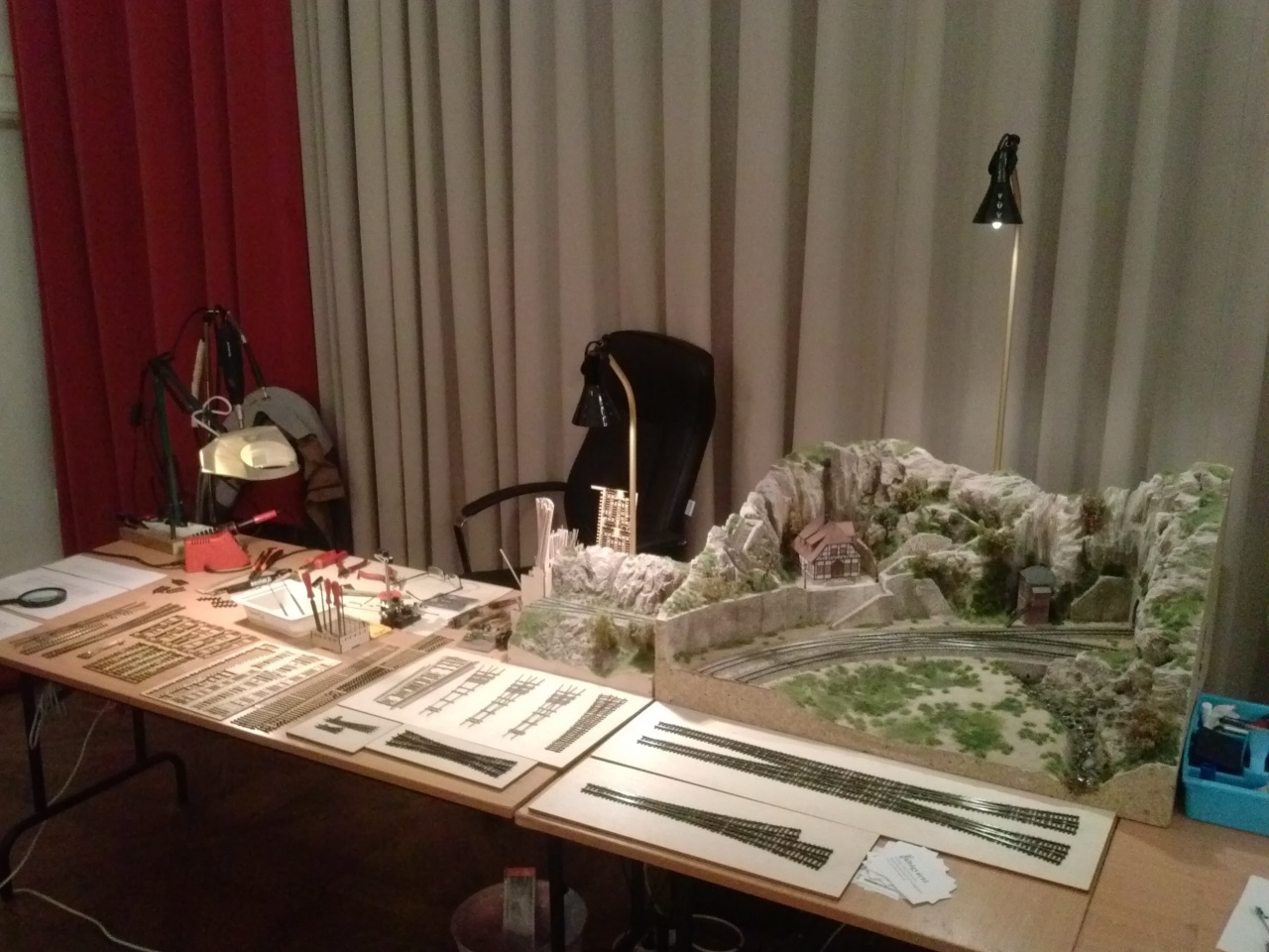

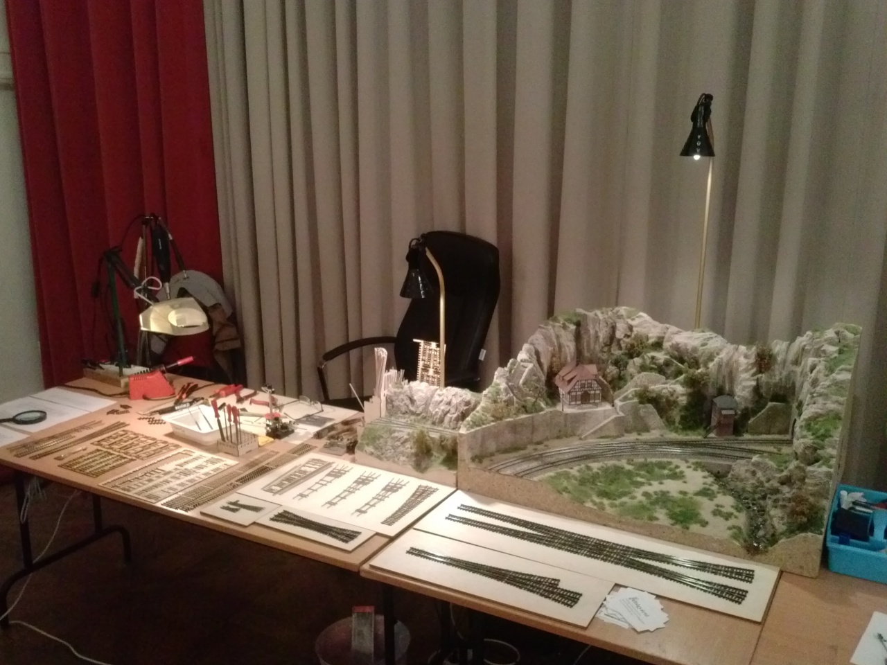

(#53351) Váltógyártó válasza DZolTTán hozzászólására (#53345) Válasz • Szept 28, 2016

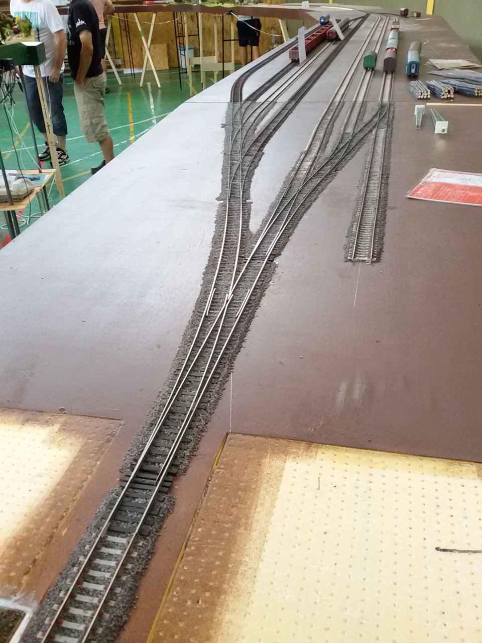

Egyeztettem a váltó gazdájával, és megengedte, hogy kivigyem a TEMOFESZT-re, úgyhogy meg lehet majd szemlélni.

Ilyen fixen rögzített alaplapon, mint a többi cuccom. Ha valaki azt a hosszú hózit leejti, vagy leveri, mehet a kukába az egész, és most nagyon nem szeretném újraépíteni!

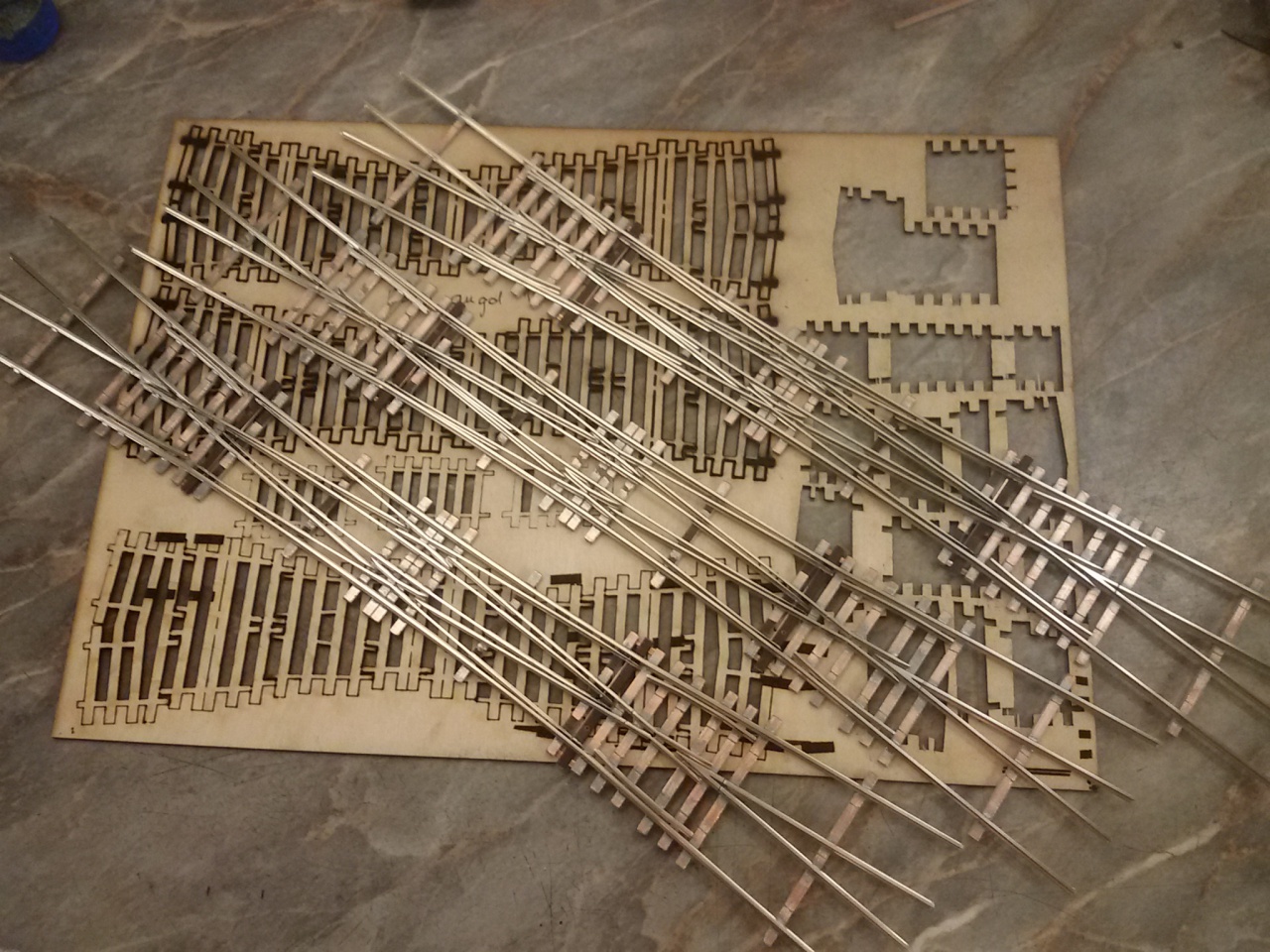

Szép jó napot kívánok! Először is szeretnék gratulálni mindenkinek , nagyon szép munkákat láttam itt a fórumon. Kedvet is kaptam hozzá hogy én is kipróbáljam magam a váltó készítés művészetében. Az alapanyagok beszerzése már folyamatban. remélem pár héten belül sikerül néhány fotót a készítési munkákról feltennem

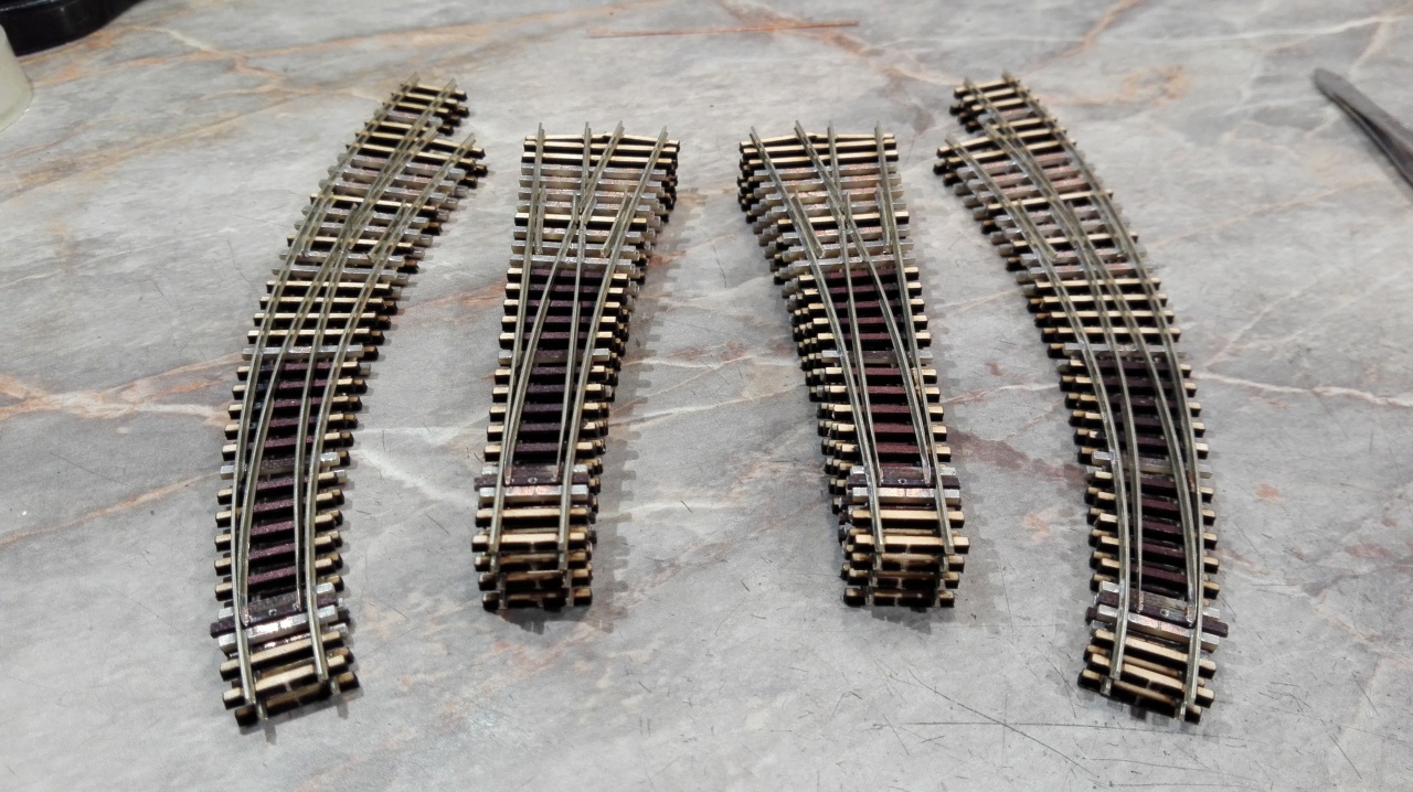

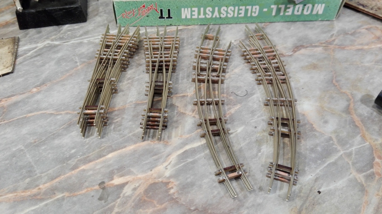

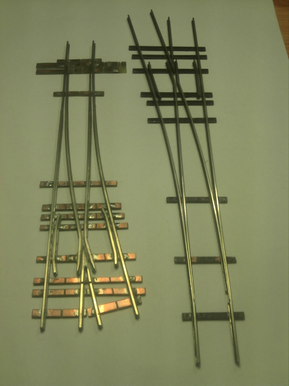

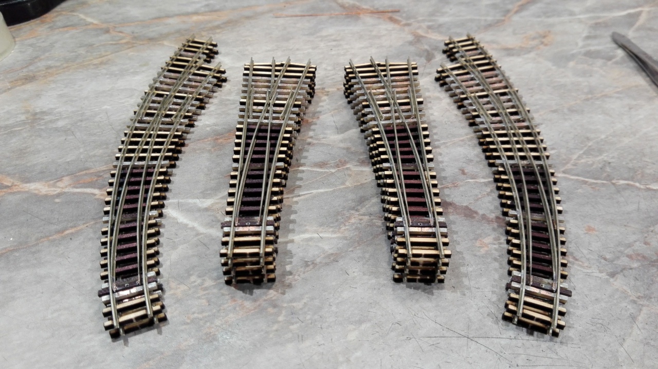

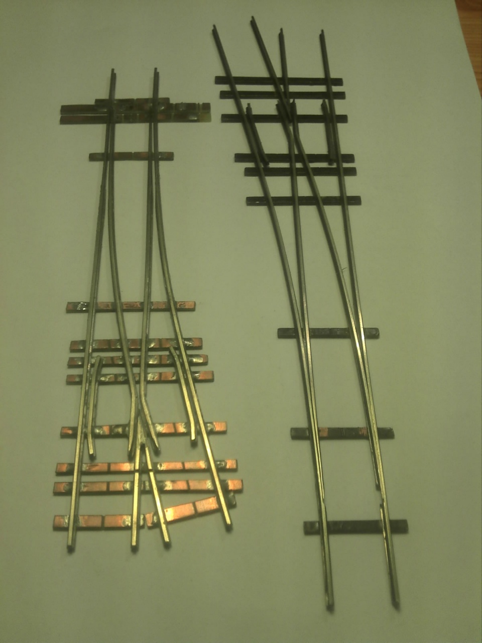

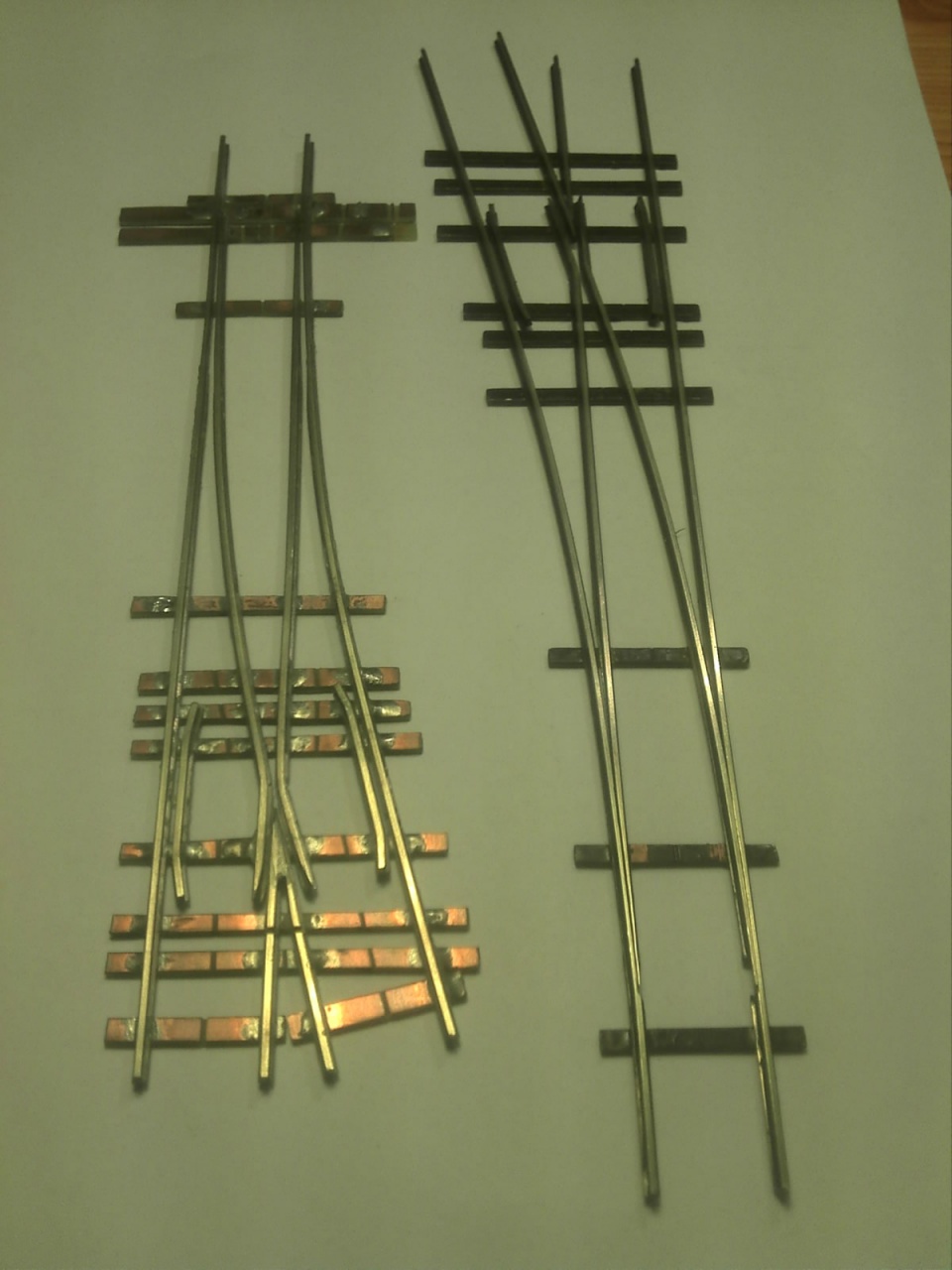

Hogy lásd, mennyire így van, megmutatom az első kitérőmet (bal oldali), amit még egy Mechano íves sínből kihúzott sínszálból készítettem.
Az pedig, hogy az első nem lesz szép, ne szegje kedved (jó sem lesz! ), és a második sem, de a harmadikon már egész jó futás lesz, a negyedik pedig...
Szóval hajrá!

Hosszú távú tervek között természetesen az angol illetve a hózentróger is szerepel , de hát addig még ki kell kerüljön jó pár darab hagyományosabb is a kezeim alól Bttb jobbos és balos váltó rajzát lementettem egy fentebbi hozzászólásból rajta vannak a NYÁK-lapok jelölései is , így van kiindulási alapom plusz némi elméleti tudás a topik számtalan hozzászólásából

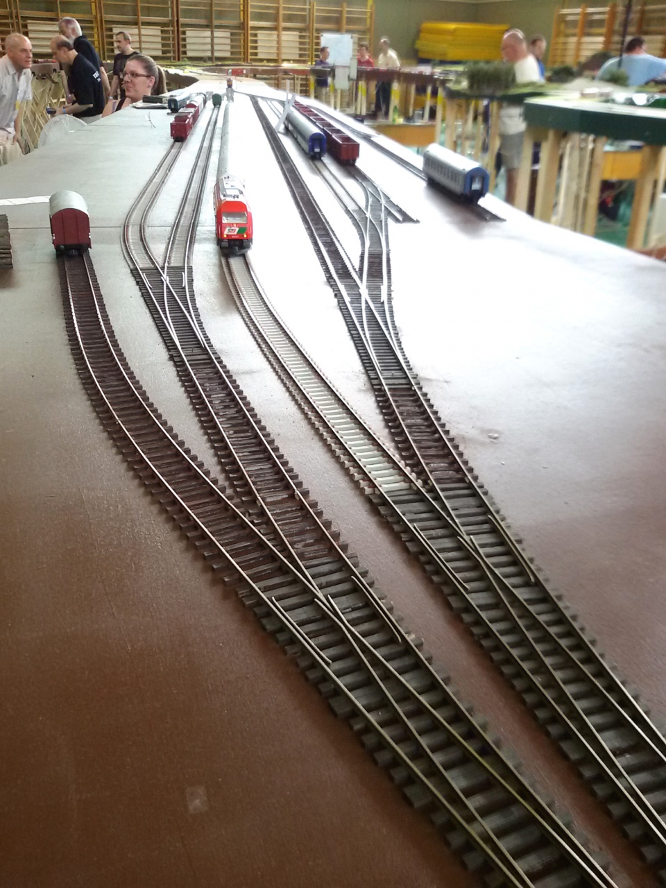

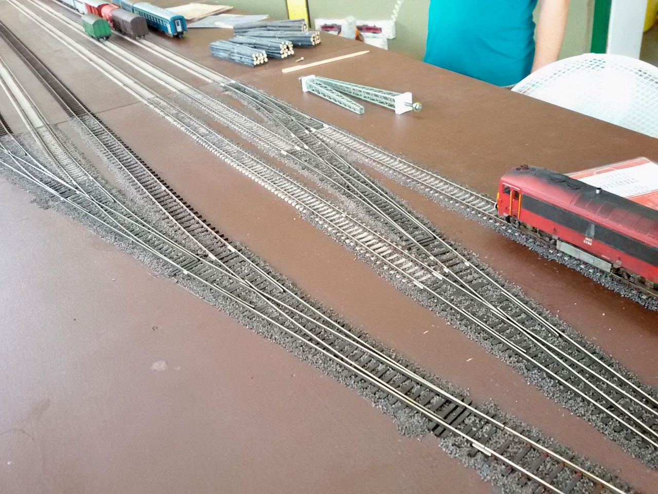

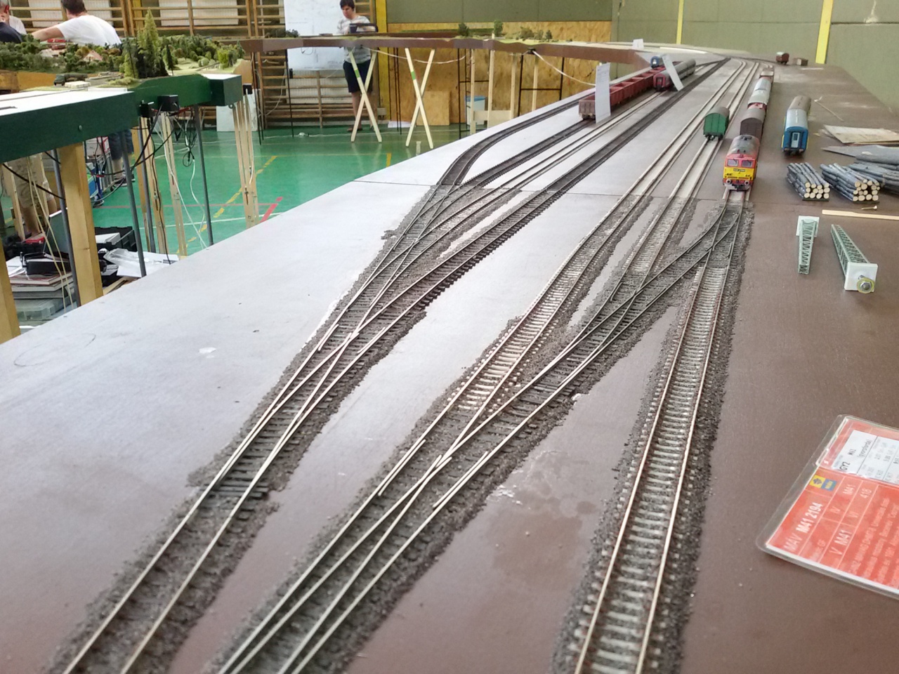

(#53791) Váltógyártó válasza Váltógyártó hozzászólására (#53341) Válasz • Okt 28, 2016

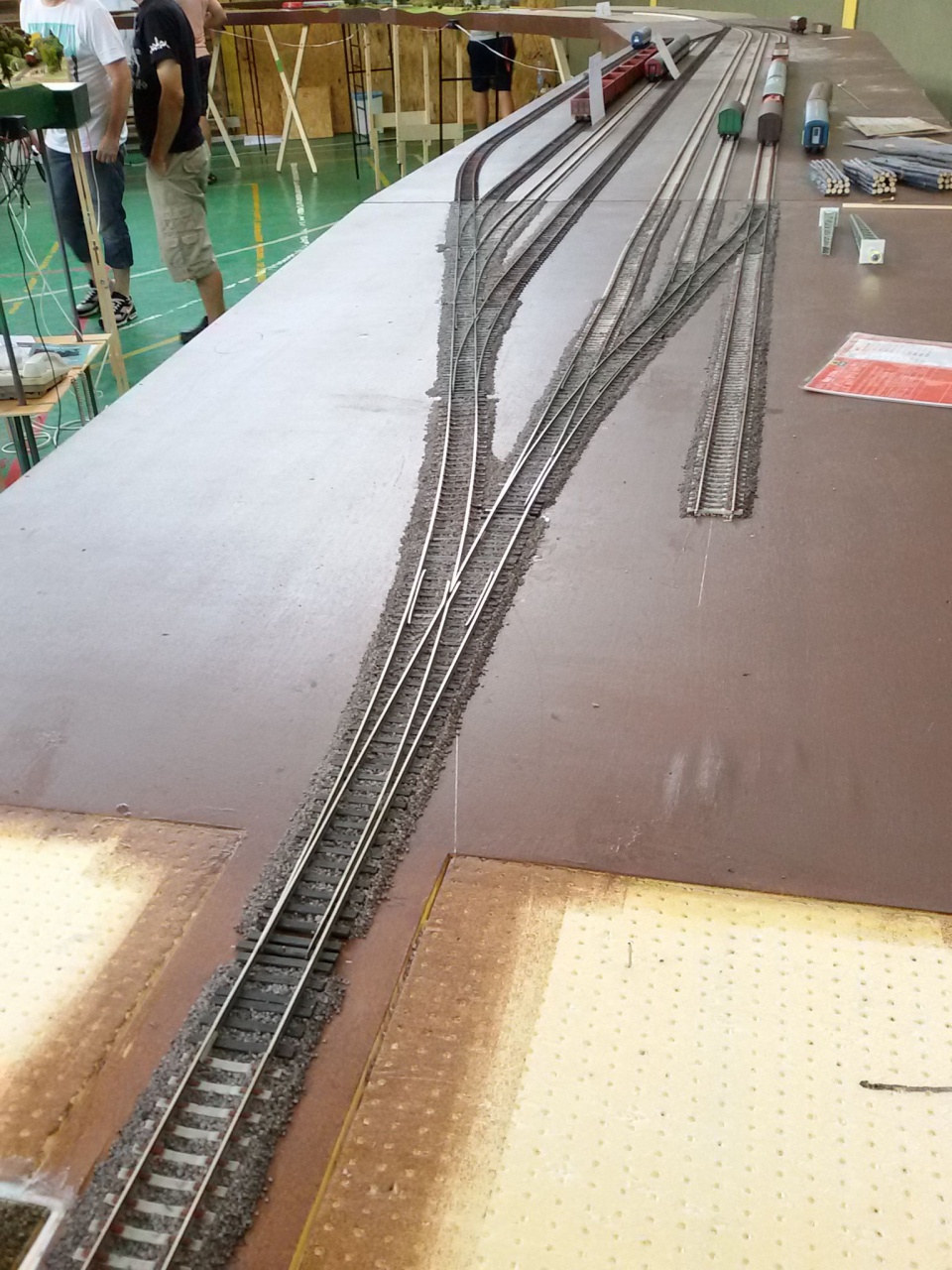

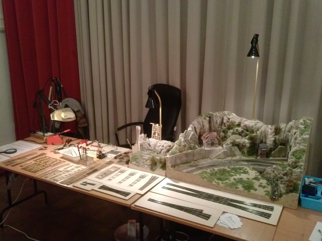

Befejeztem az íves hózit, aki kint volt a TEMOFESZT-en, és meglátogatott, az láthatta élőben is...
Csináltam egy R9-R10-es verziót is, hogy később is legyen mit mutogatni!
