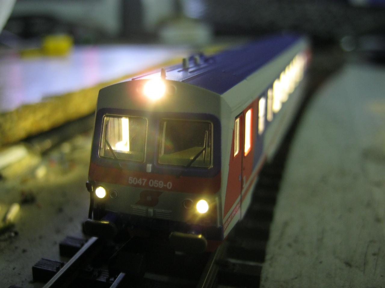

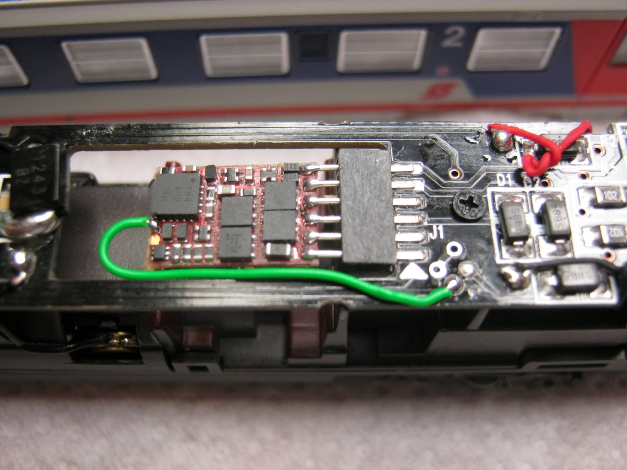

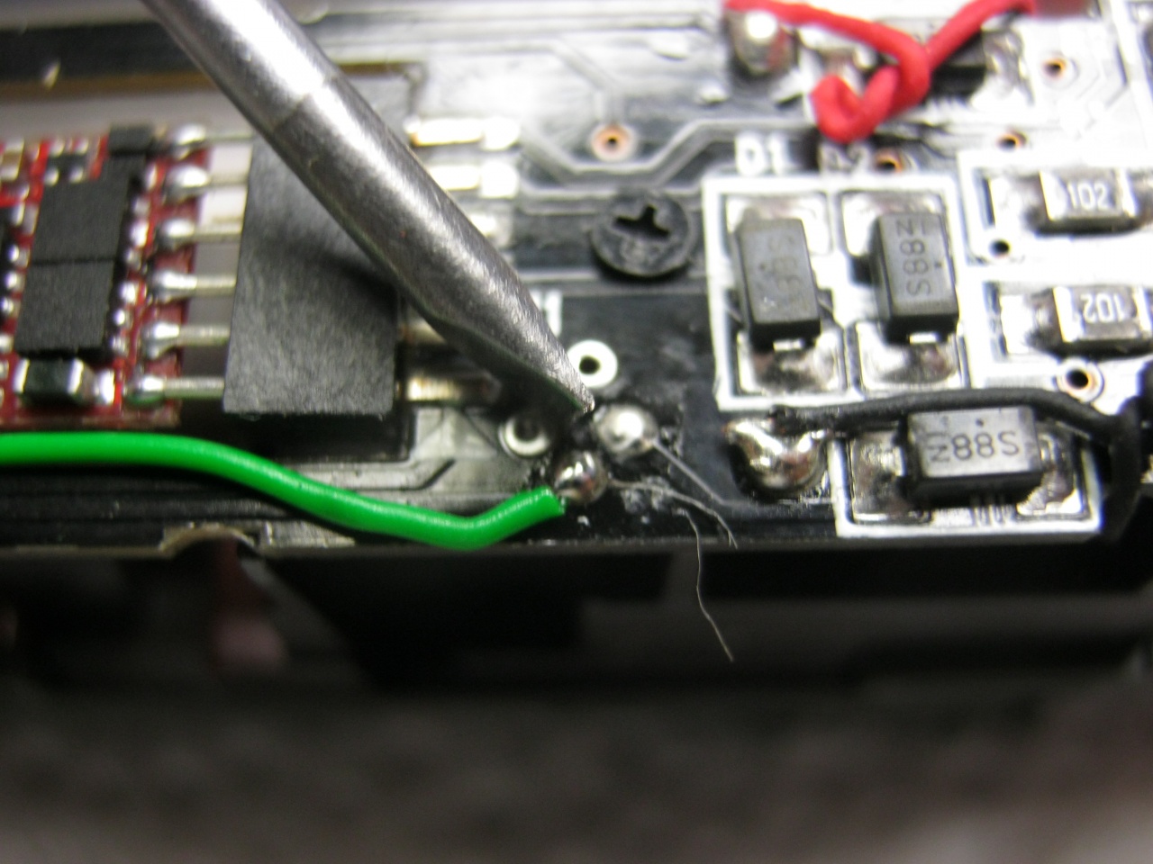

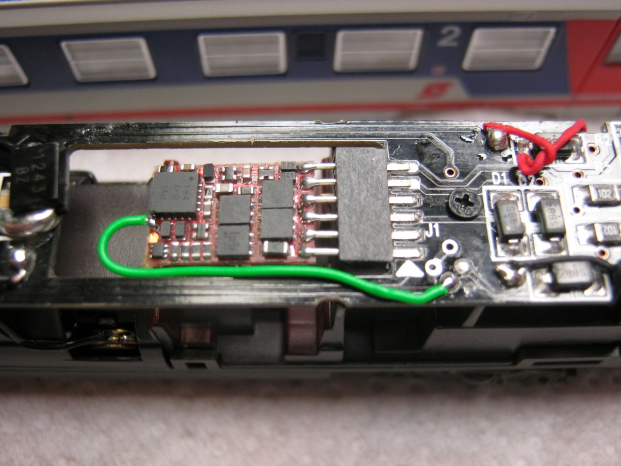

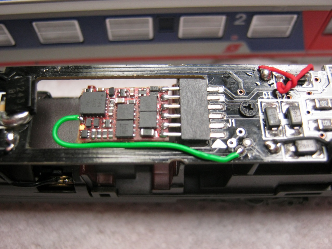

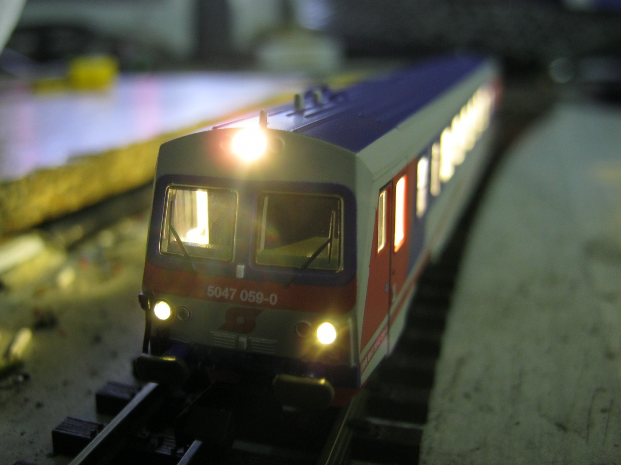

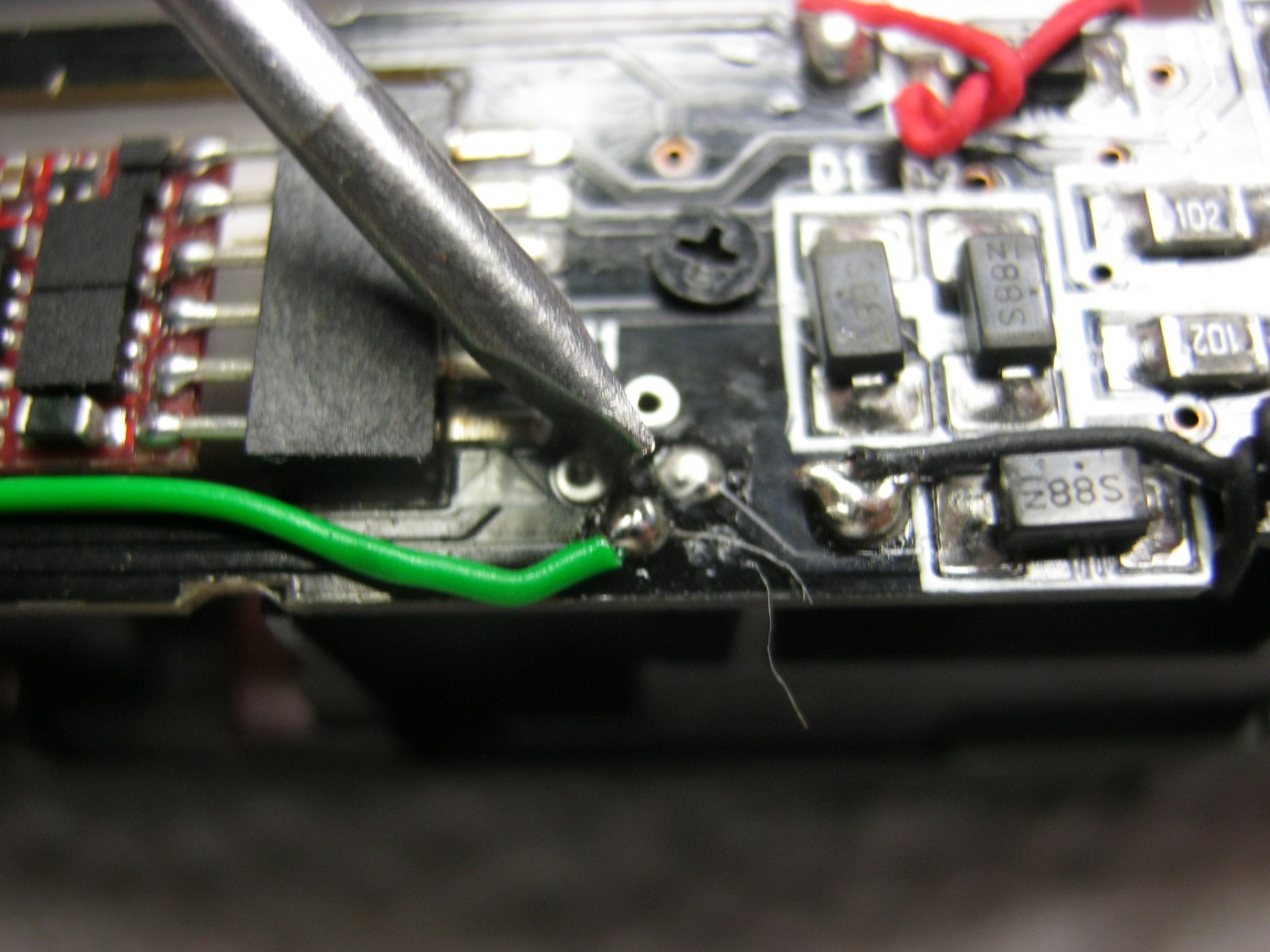

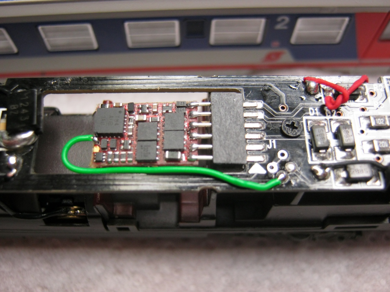

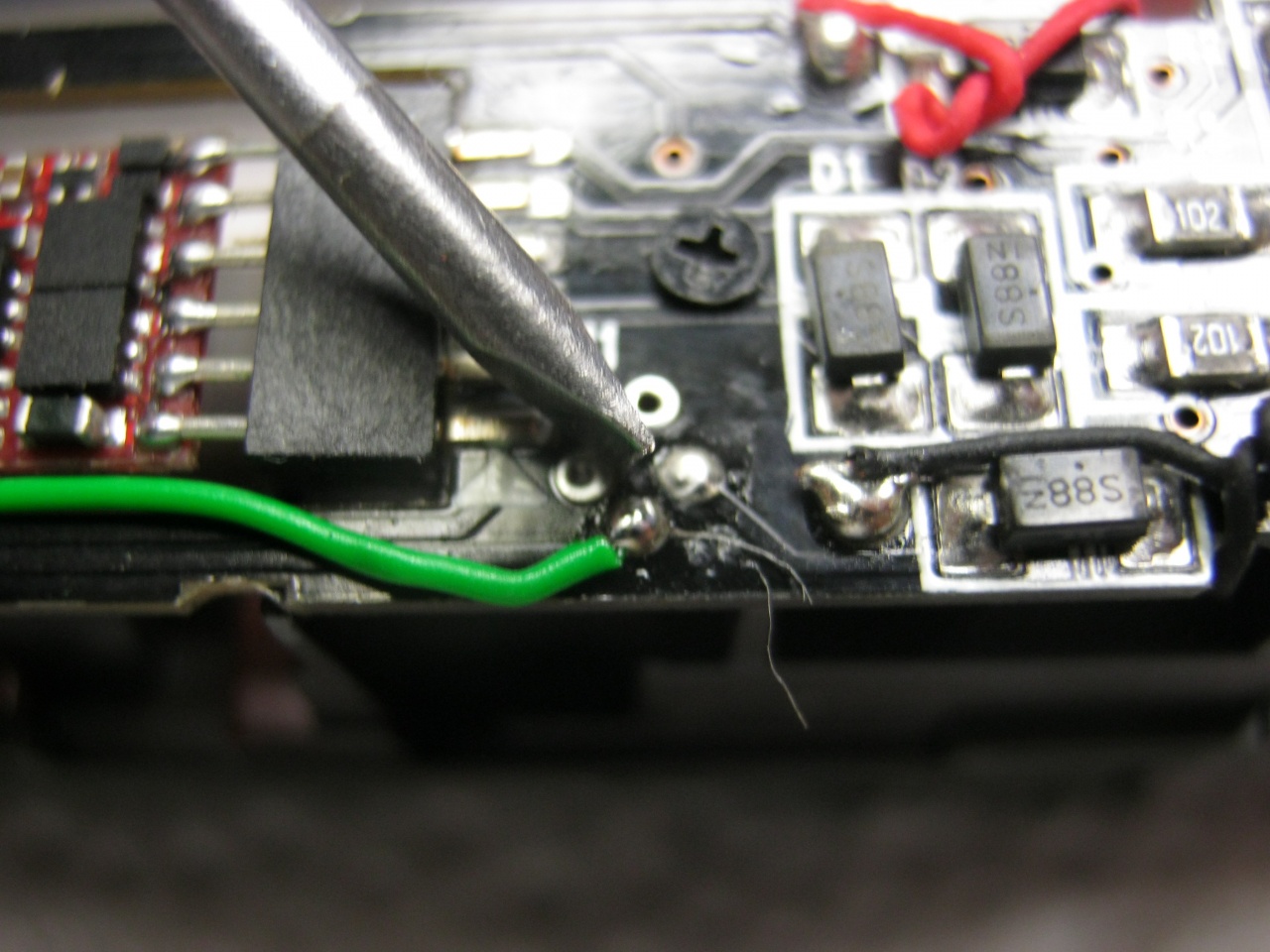

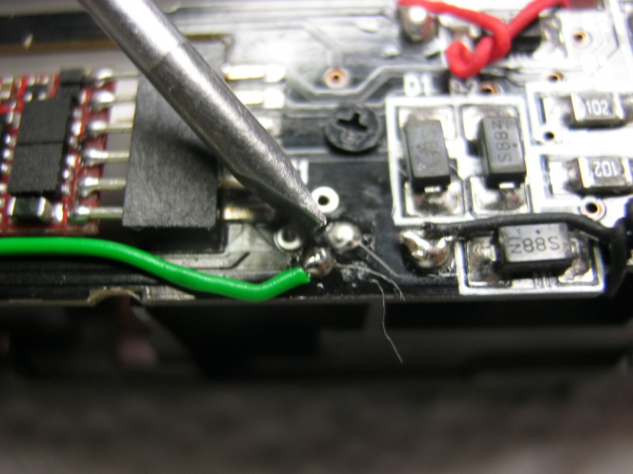

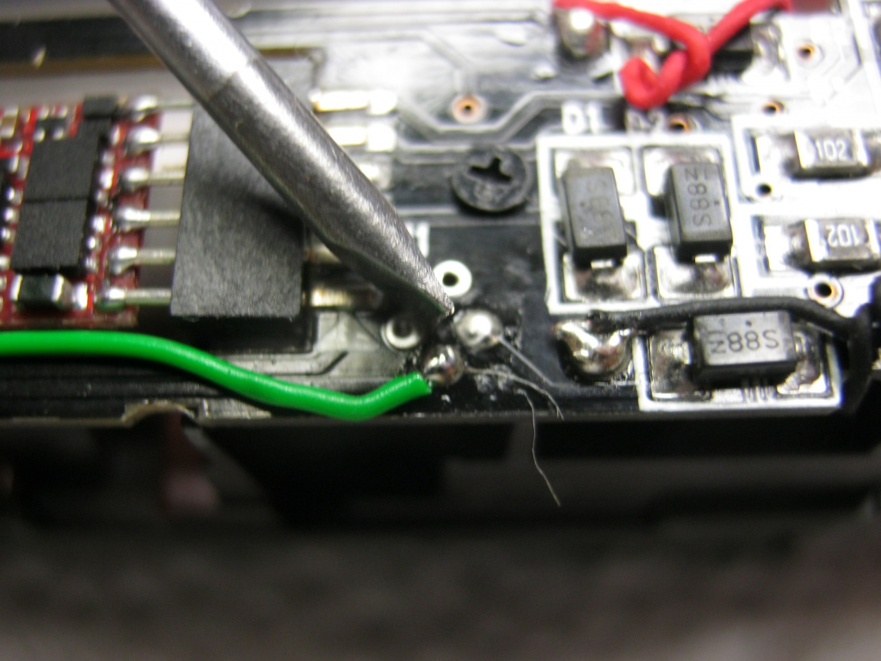

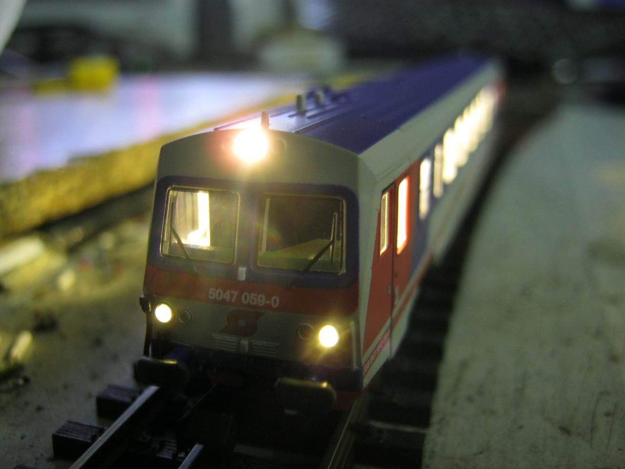

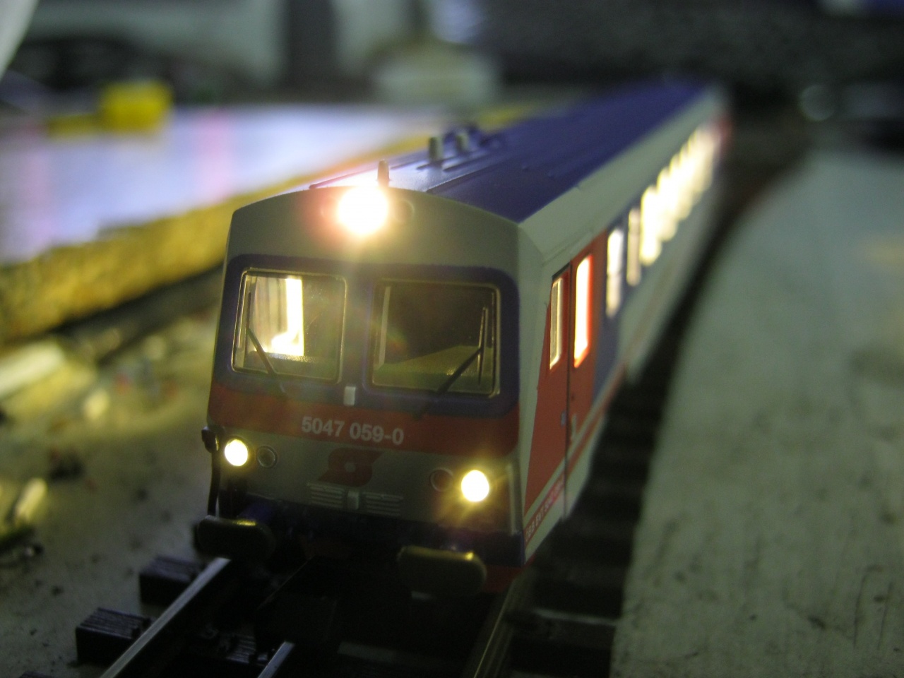

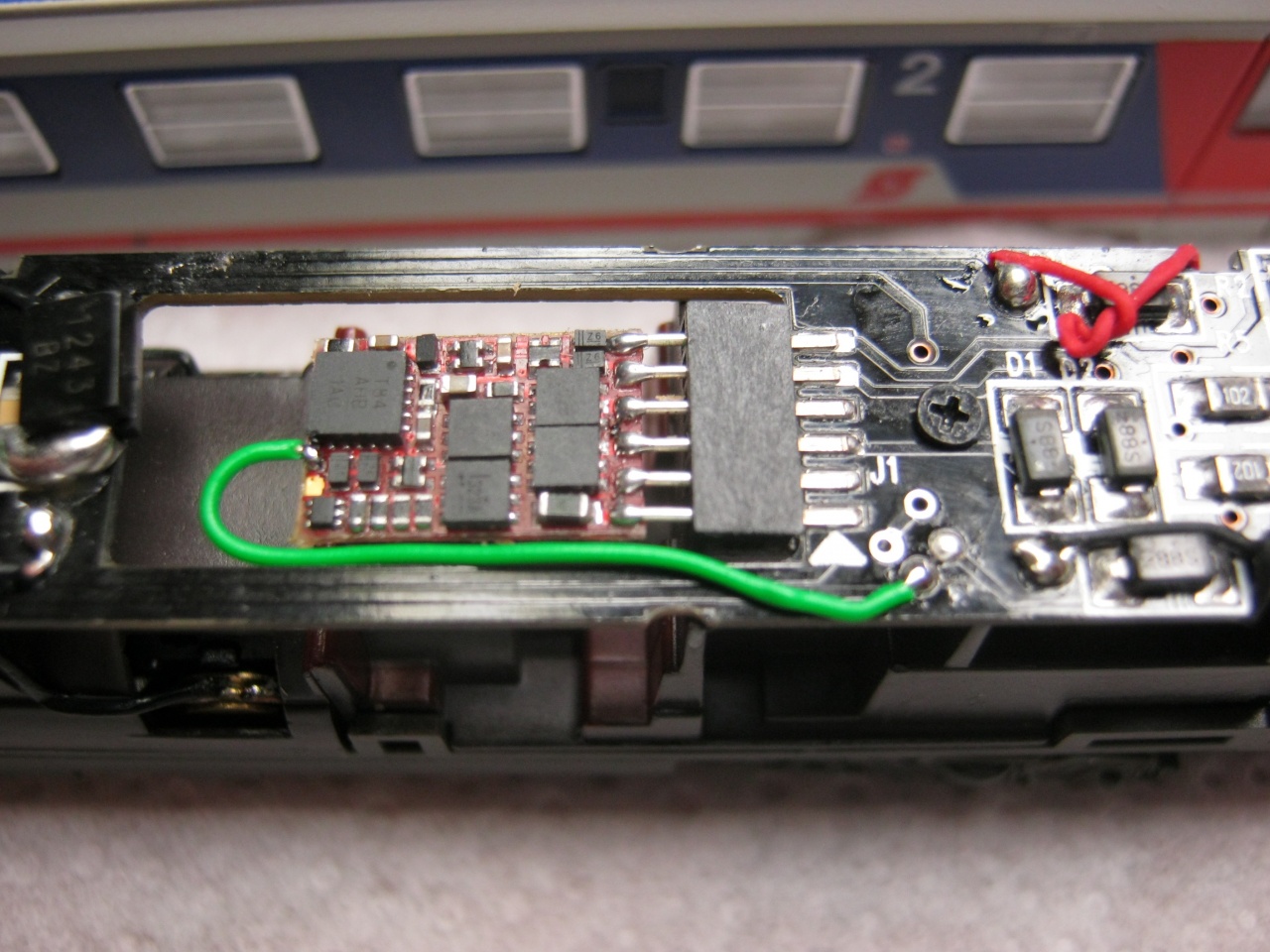

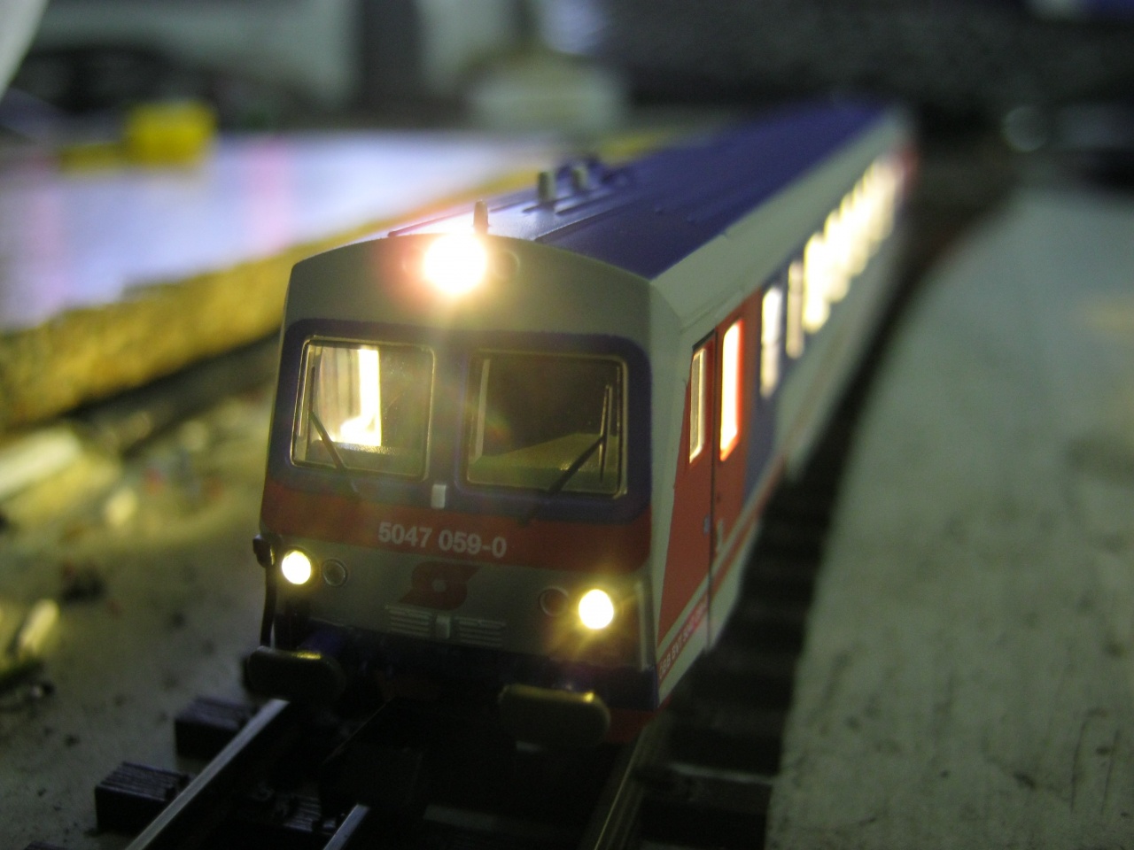

Arnold ÖBB VT5047, digitális átépítése, pár képben.
A dekóder Tran DCX76D/N.
Első képen a dekóder a helyén. De mi a csodának kell az a zöld vezeték?
A modell alapban utastéri világítással is rendelkezik. Ez együtt van a menetirány szerinti világítással, és digi üzemben is így lehet hagyni, ha olyan dekóderünk van, amiben nincs tartalék funkció (ESU LokPilot micro, Lenz mini sorozata, stb.). Ha azonban olyan dekódert szerelünk be, aminek van tartalék funkció kimenete, pl. Kühn 045, Tran DCX74, DCX75, vagy a képen is látható DCX76D/N, akkor lehetőség van a belső világítást az F1 funkcióra kapcsolni, és függetleníteni a sima világítástól. Ehhez segítség a második kép, a csavarhúzo hegye azt a pontot mutatja, ahol a panelen le kell forrasztanunk egy darad kis drótot, ami a belső világítást közösíti a menetfényekkel. Látszik a képen, hogy a tartalék funkciók közül az AUX1 (vagyis az F1) zöld vezetékét hová kell forrasztani.

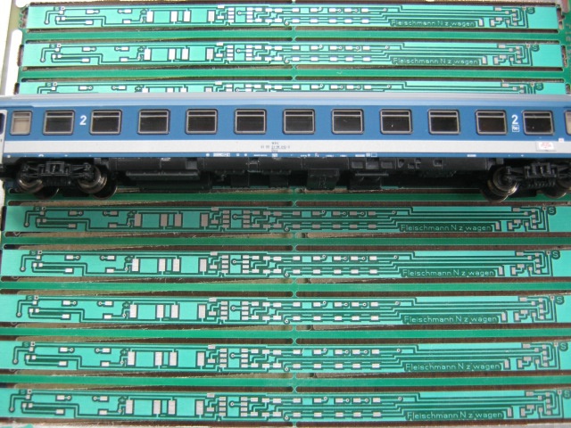

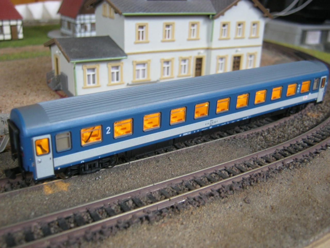

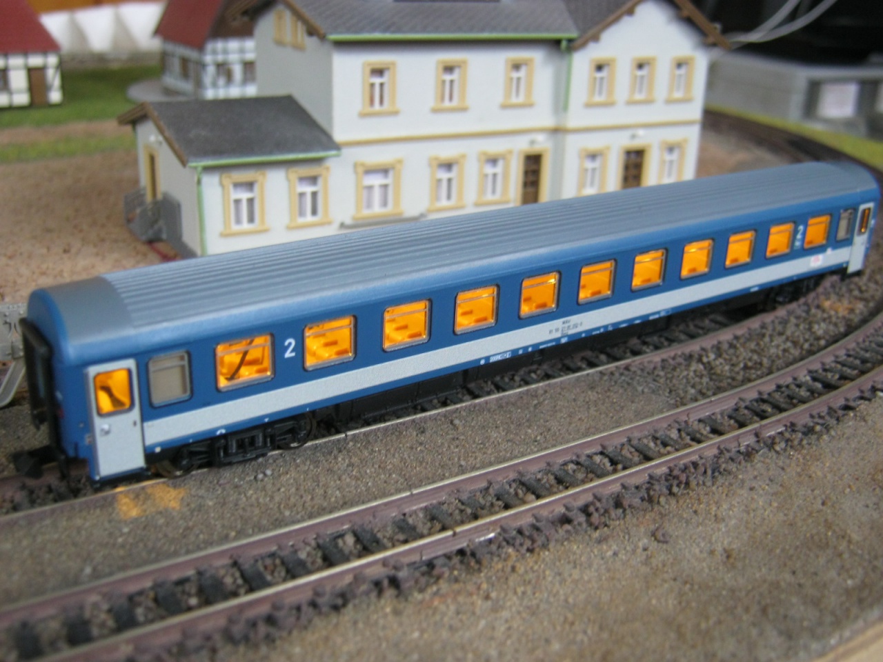

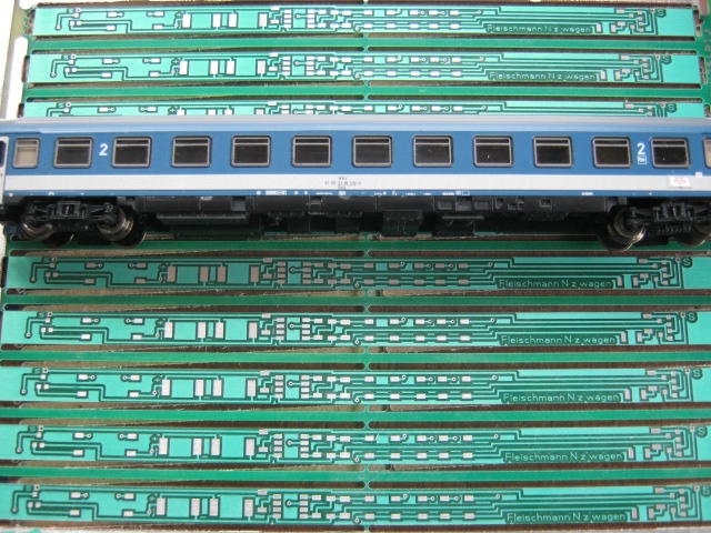

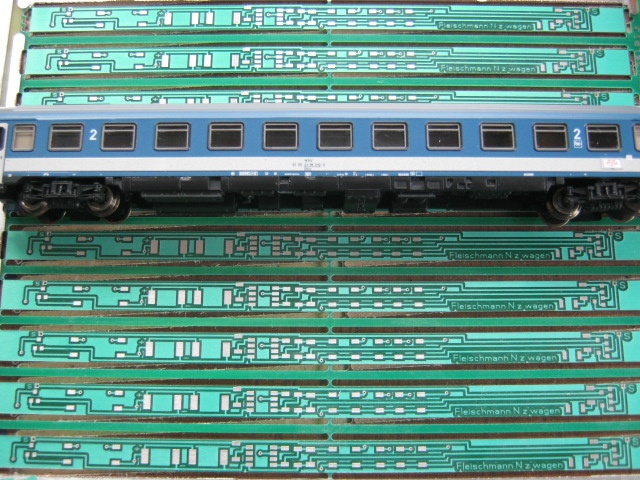

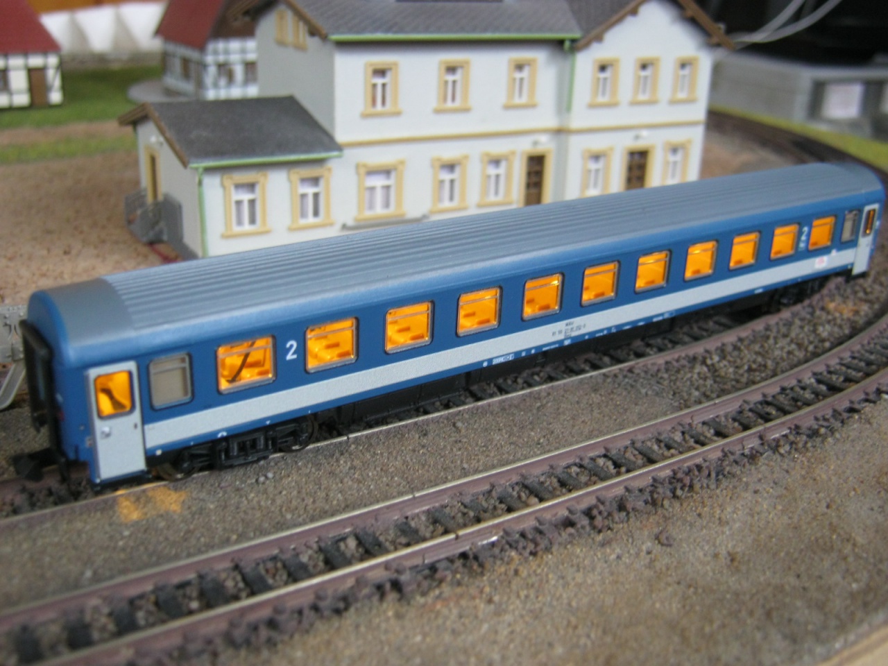

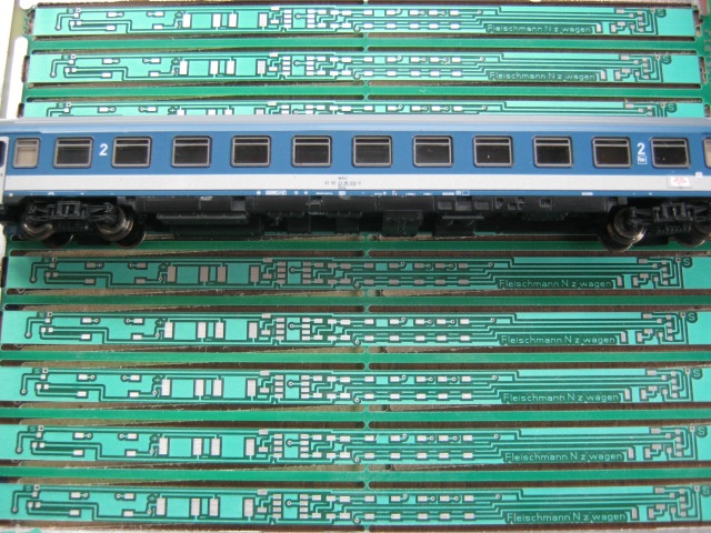

Ma jött meg a NYÁK üzemből a kész panel, a jövő héten az első darabok készen is lesznek. Sorozatban majd januártól kapható a Fleischmann Z tipusú kocsikba való DCC dekóderes belső világítás.
(#48721) csíkosháTTú válasza csíkosháTTú hozzászólására (#48716) Válasz • Dec 12, 2015
Ilyesmi lesz:
(#48722) róbertke válasza csíkosháTTú hozzászólására (#48721) Válasz • Dec 12, 2015
Szervusz Mester! Jól sikerült a munkád, most már csak közönséget kéne verbuválni ehhez a Fórumhoz ..

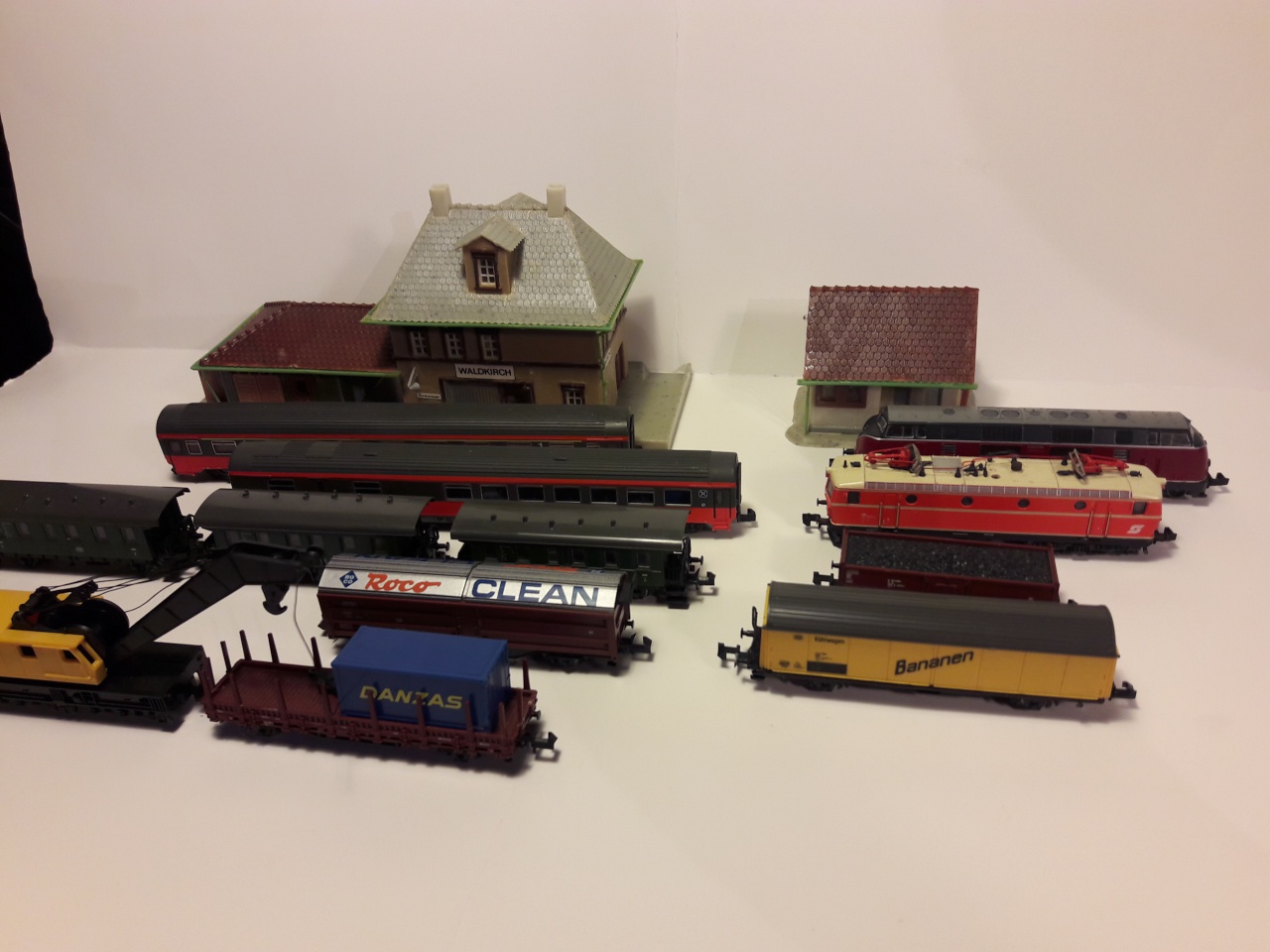

Sziasztok! Néhány Roco N-es modelt tettem fel az apró-ra. Egyben vihető.
