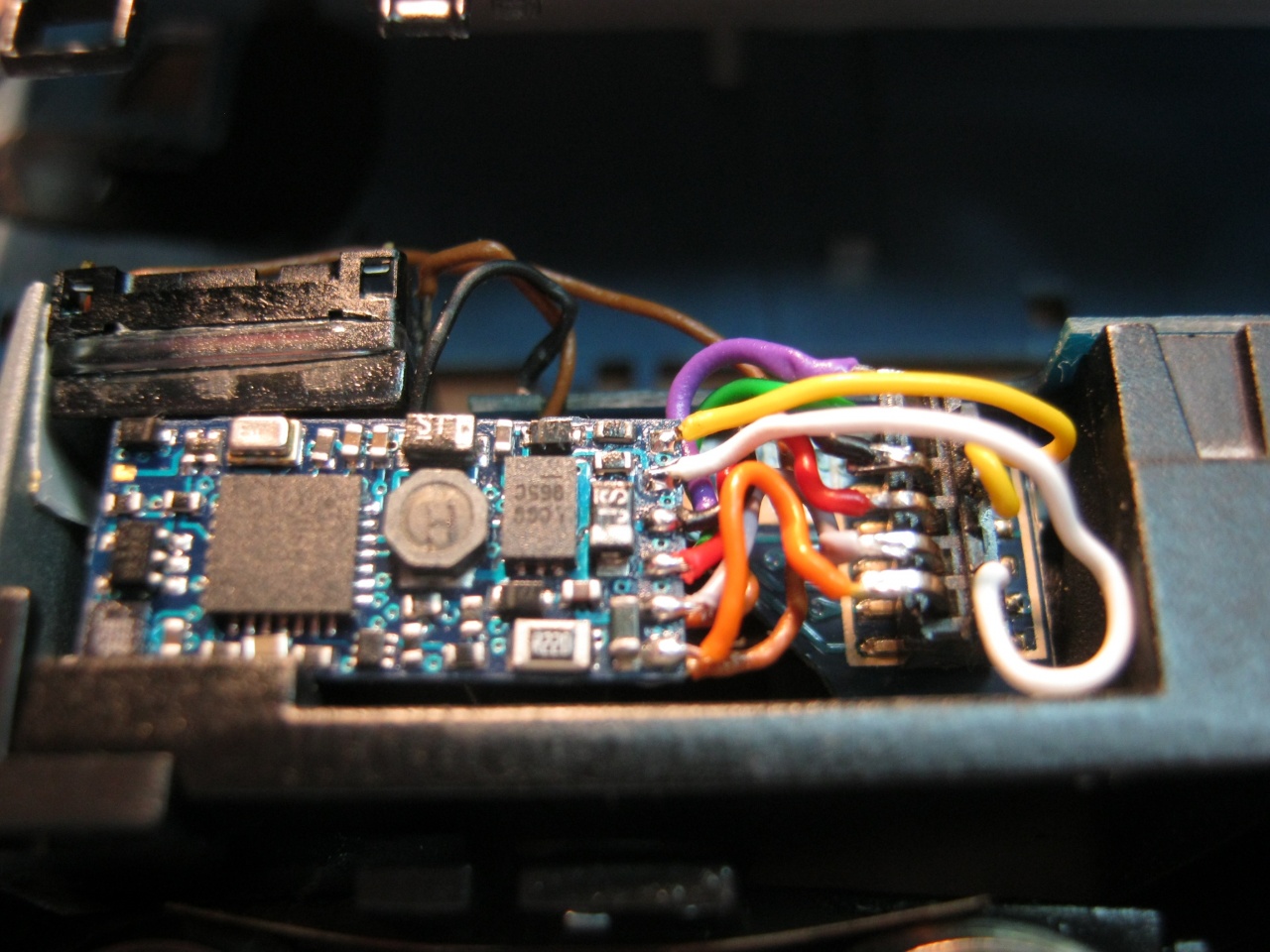

Tran SL76D hangdekóder a Tillig TT MÁV 480 mozdonyban. A hangon kívül (kürtök, szellőző, légsűrítő, stb.) a sima világításon kívül még reflektor, és zárófény is kapcsolható, külön!
Mindez TT-ben. Igaz, nem a legolcsóbb modell, de a beépített technika mindezt tudja. Azt kell írjam, hogy a Tillig nagyon jó konstrukciót alkotott. Mondjuk hangot csak megfelelő dekóderrel, de a világítás funkcióit bármilyen PLUX12-es dekóderrel tudja.

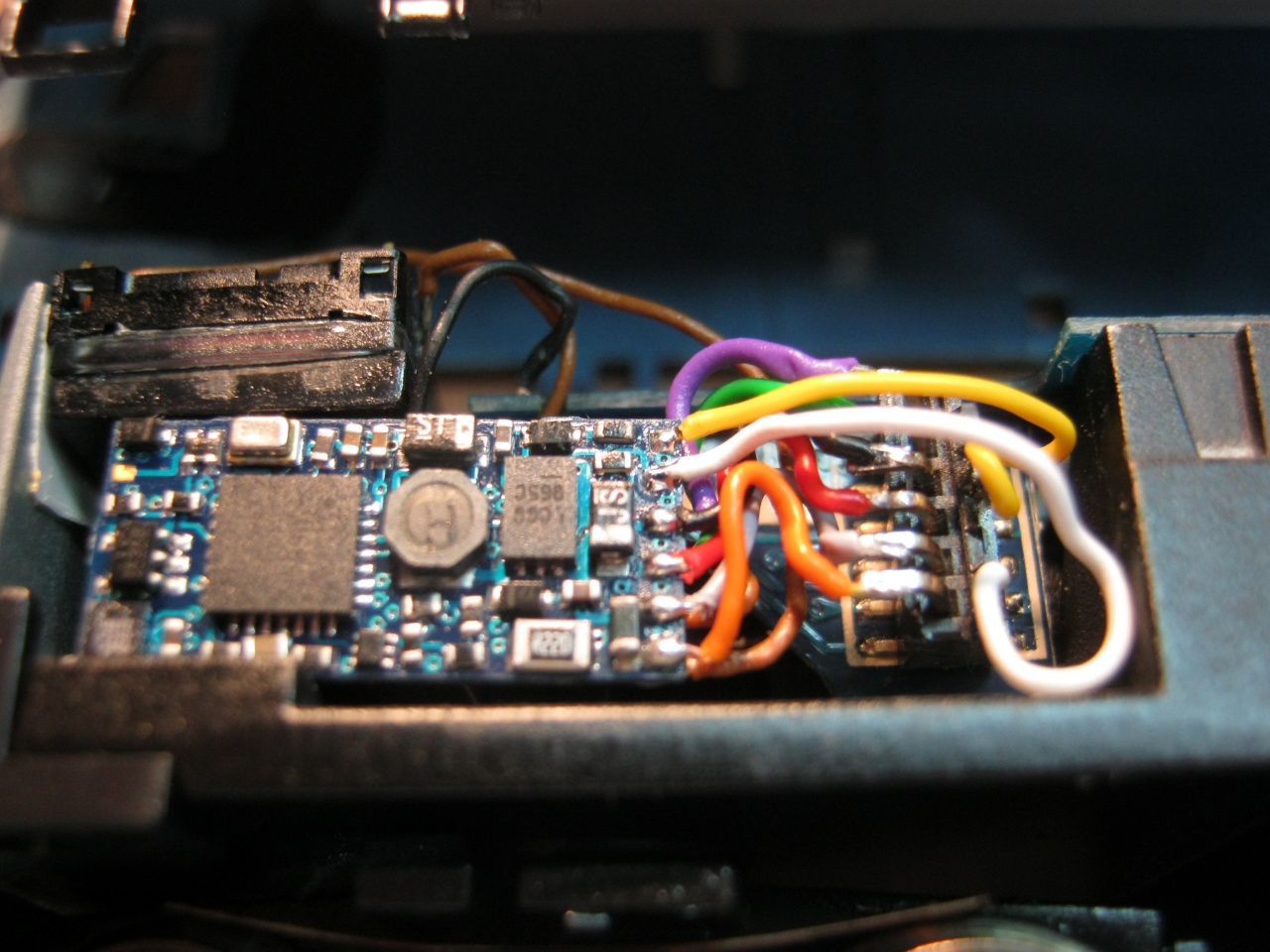

ROCO 63367, bajor S3/6 gőzös modell.
A külcsínbe ne menjünk bele nagyon, de szerintem a modell kifgejezetten csúnyára sikeredett, olyan anyagában színezett, olcsó műanyagnak hat. Gyárilag ESU Loksound4 hangdekóderrel szerelt a modell. A hanganyag egészen jó, sok funkciót is tud, és minősége is kb. olyan, mint a Tran 4. generáció, vagy a Zimo MX 64x sorozat, vagyis szép, a korábbi ESU hangdekóderekhez képest ez már partiban van a többivel.
Amiben nincs, az továbbra is az ESU baja maradt, ez pedig a tartalék funkciók teljes negligálása. Nincs ezzel baj, csak akkor, ha az egytollú modellező füstgenerátorral is felszereli a modellt, amit a ROCO manuálja ajánl is. Csakhogy hova is kell tenni az AUX1-et? Melyik funkció gombhoz? Na ennek a beállítása egy agyrém, bonyolultabbra sikerült a 3.5 verziónál is! De a régivel legalább azt el lehetett érni, hogy az üres F9 gombhoz rendeljük a MultiMuas-szal a dekóder zöld vezetékét, és itt lehet akkor a füst. Na ez a 4. verzióval nem fog menni, mert ehhez 300 feletti CV-ket kellene állítani.
Ehhez képest a Zimo sokkal egyszerűbb, a Tran meg elve azt az elvet követi, hogy az F1 (zöld), és F2 (lila) üres, ide lehet kötni pl. füstöt, kazánfény imitációt, fülke világítást, az F3 a tolató menet, mint a Lenz-nél, és F4-től jönnek a hangok.

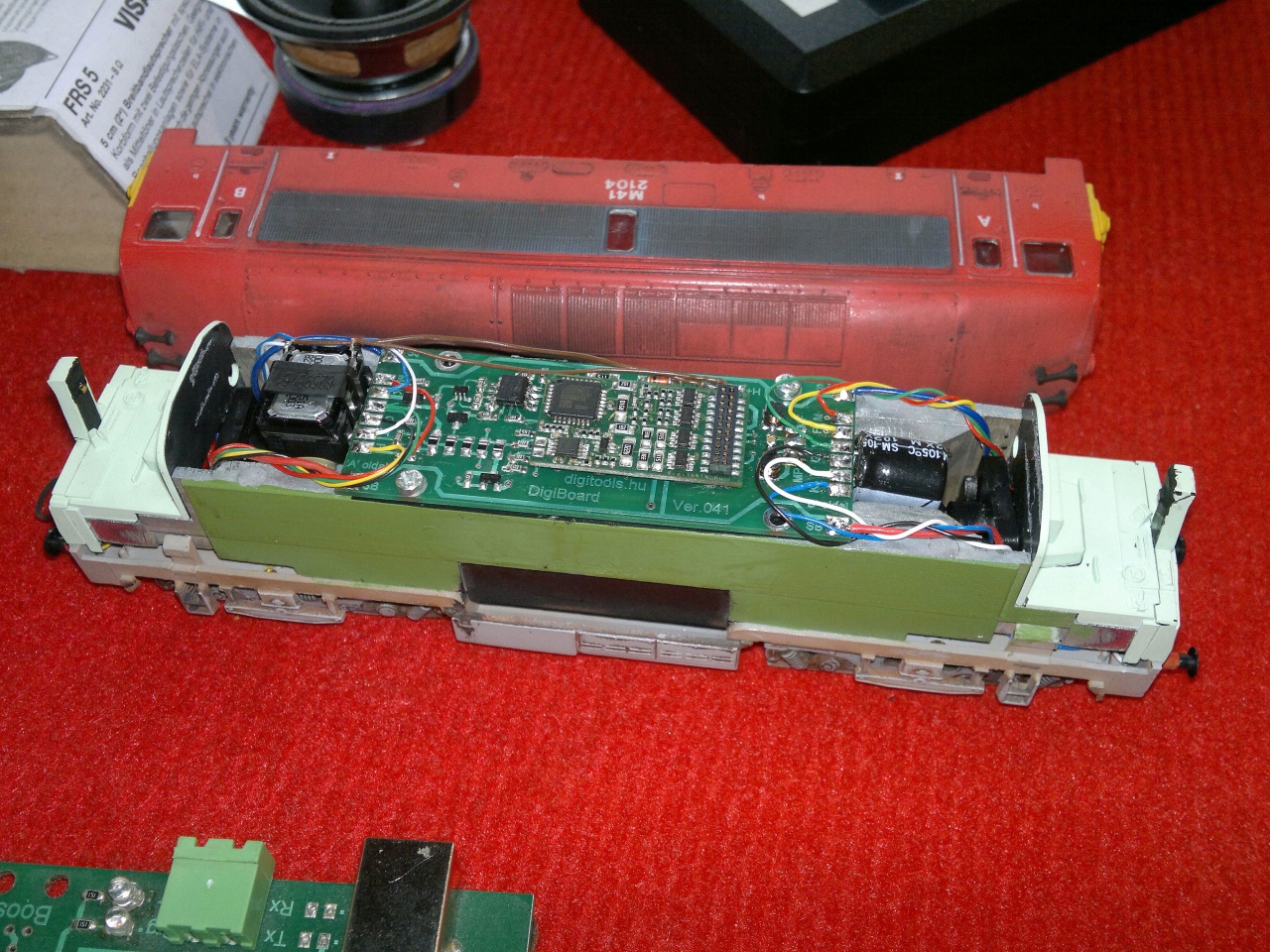

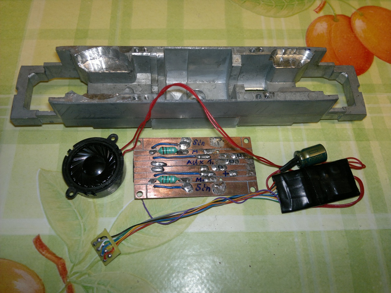

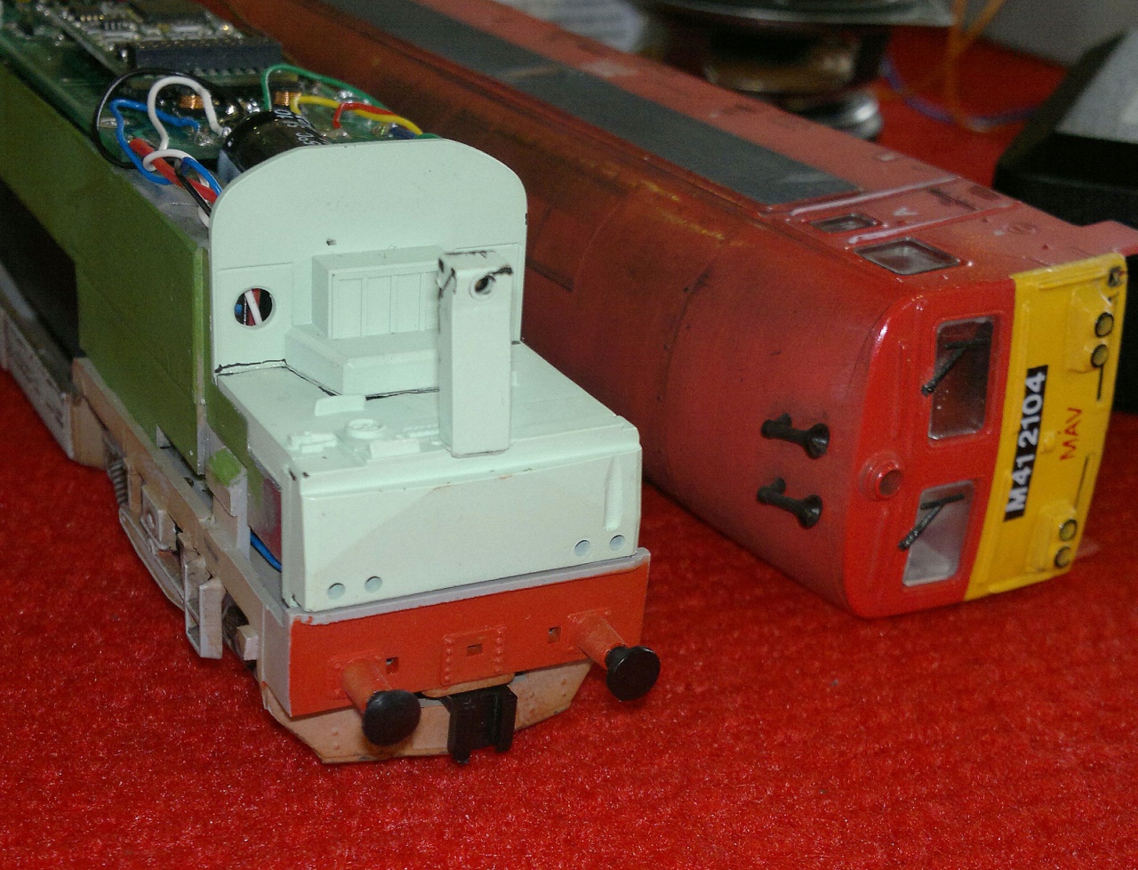

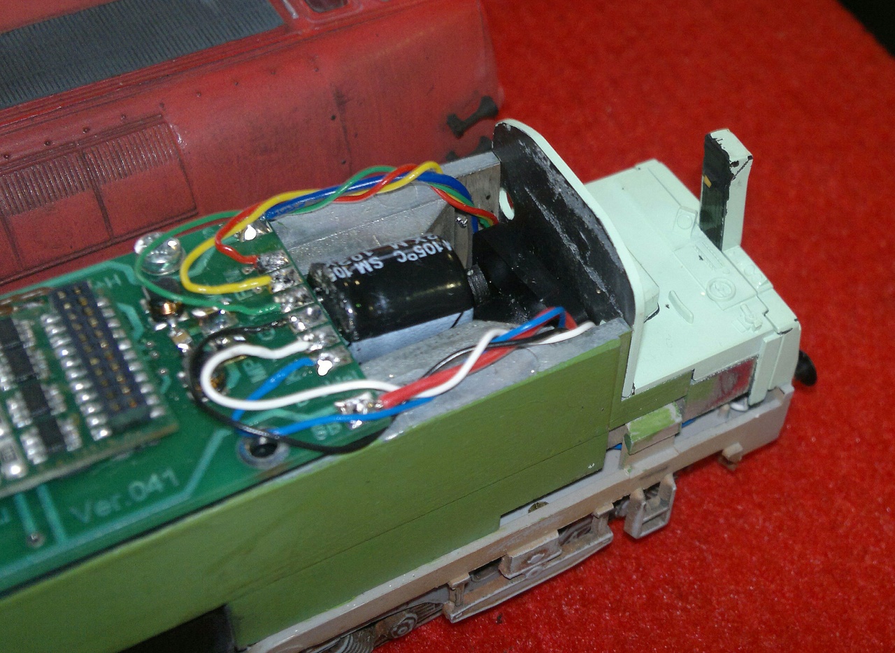

(#24009) Fordítókorongos hozzászólása Válasz • Okt 8, 2013

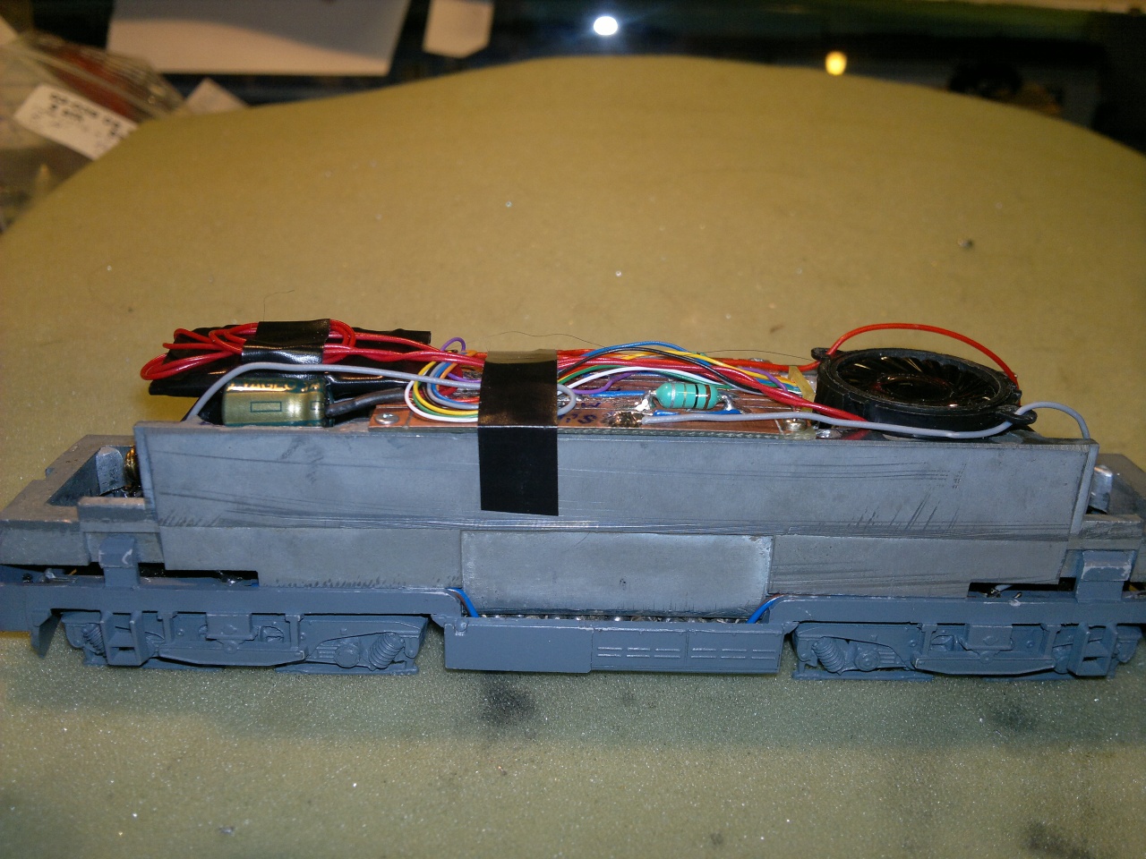

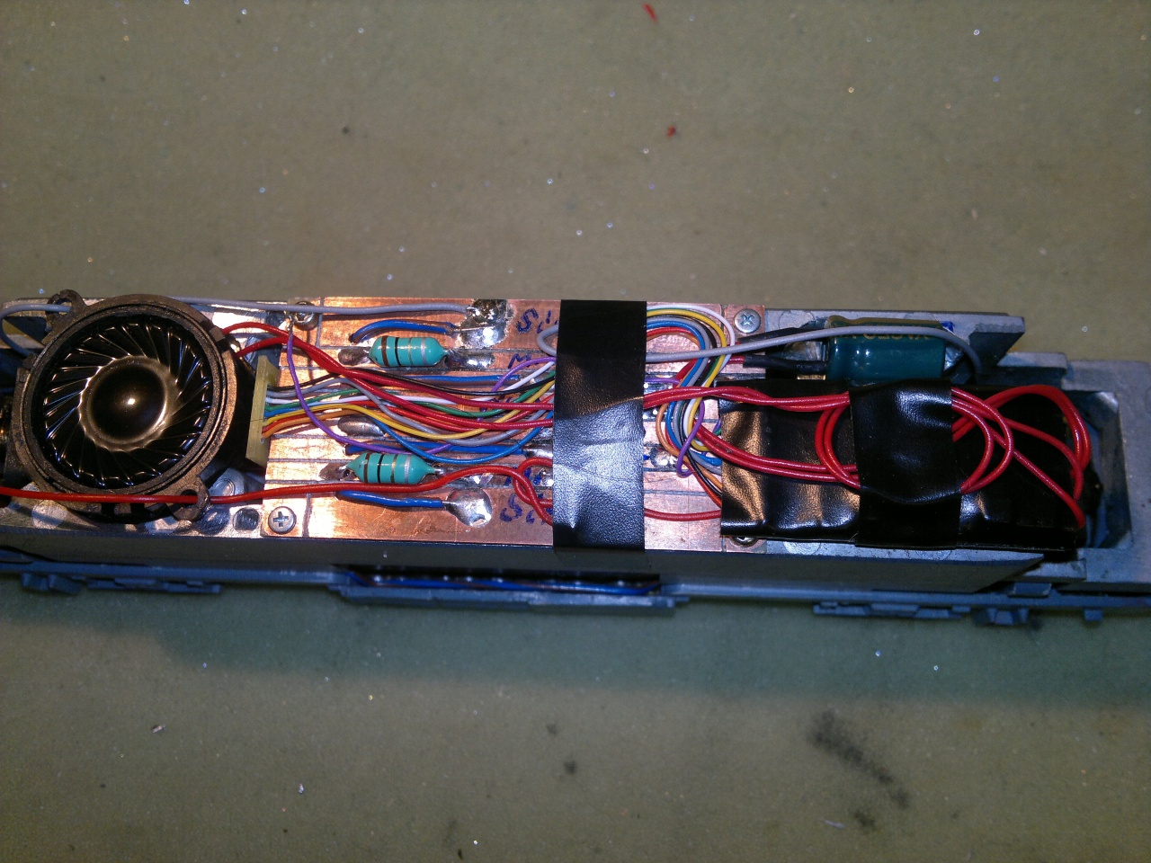

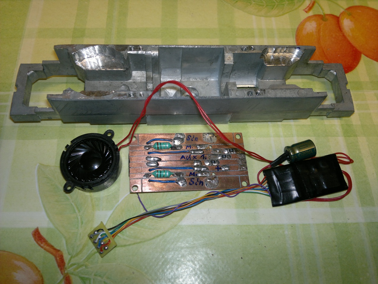

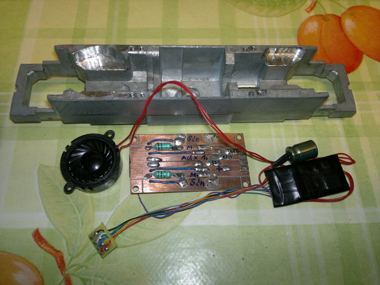

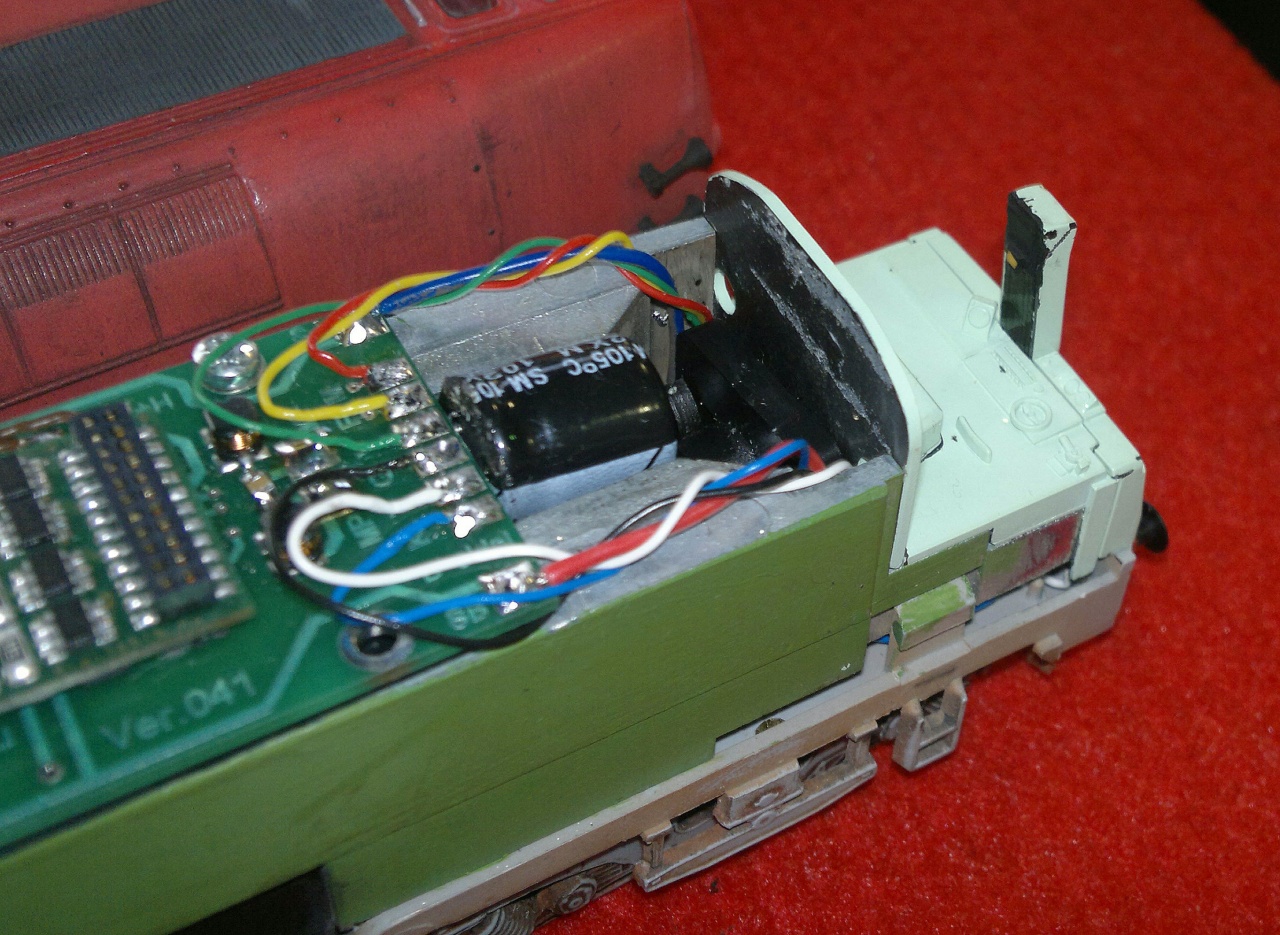

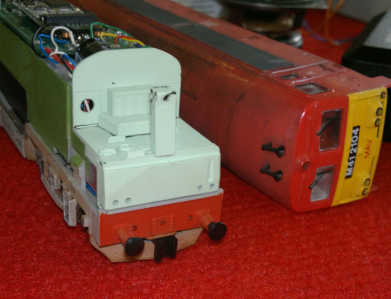

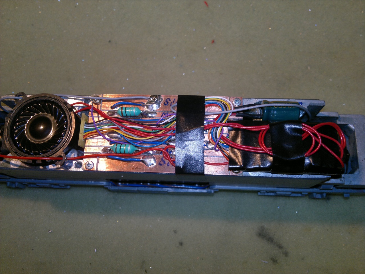

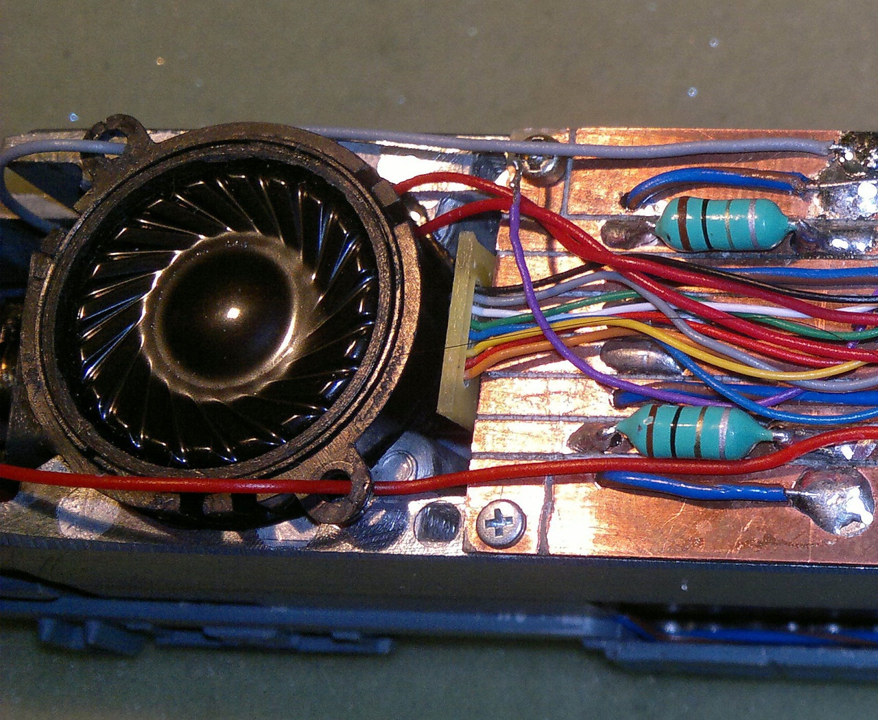

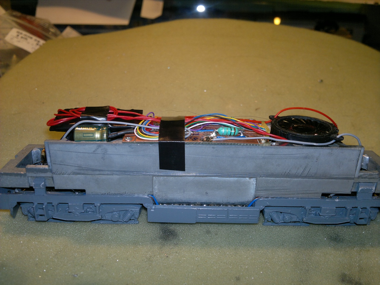

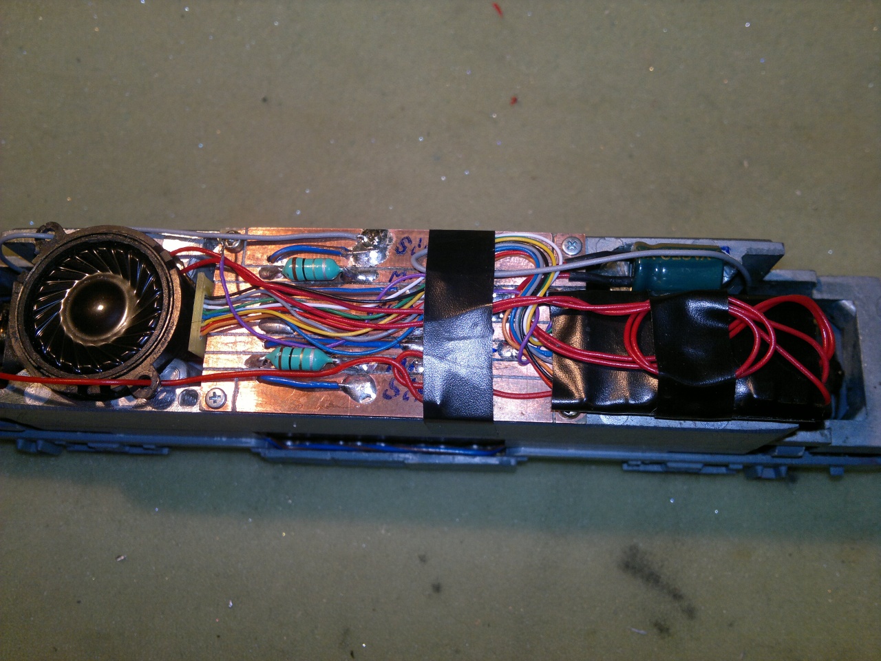

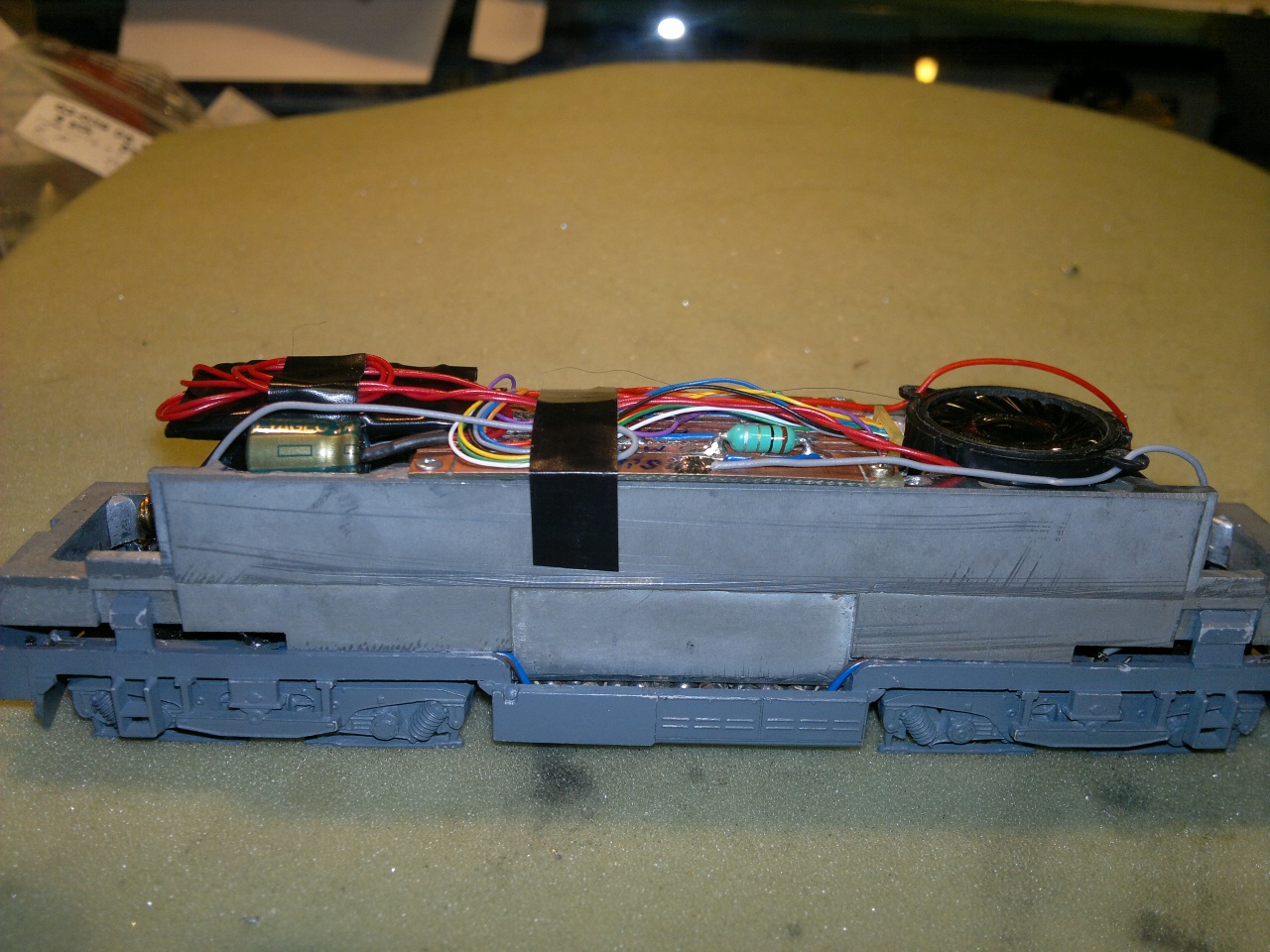

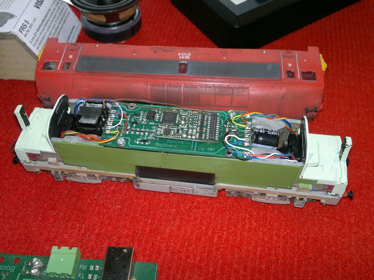

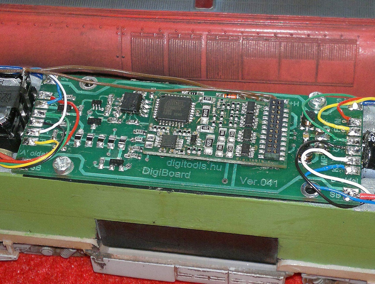

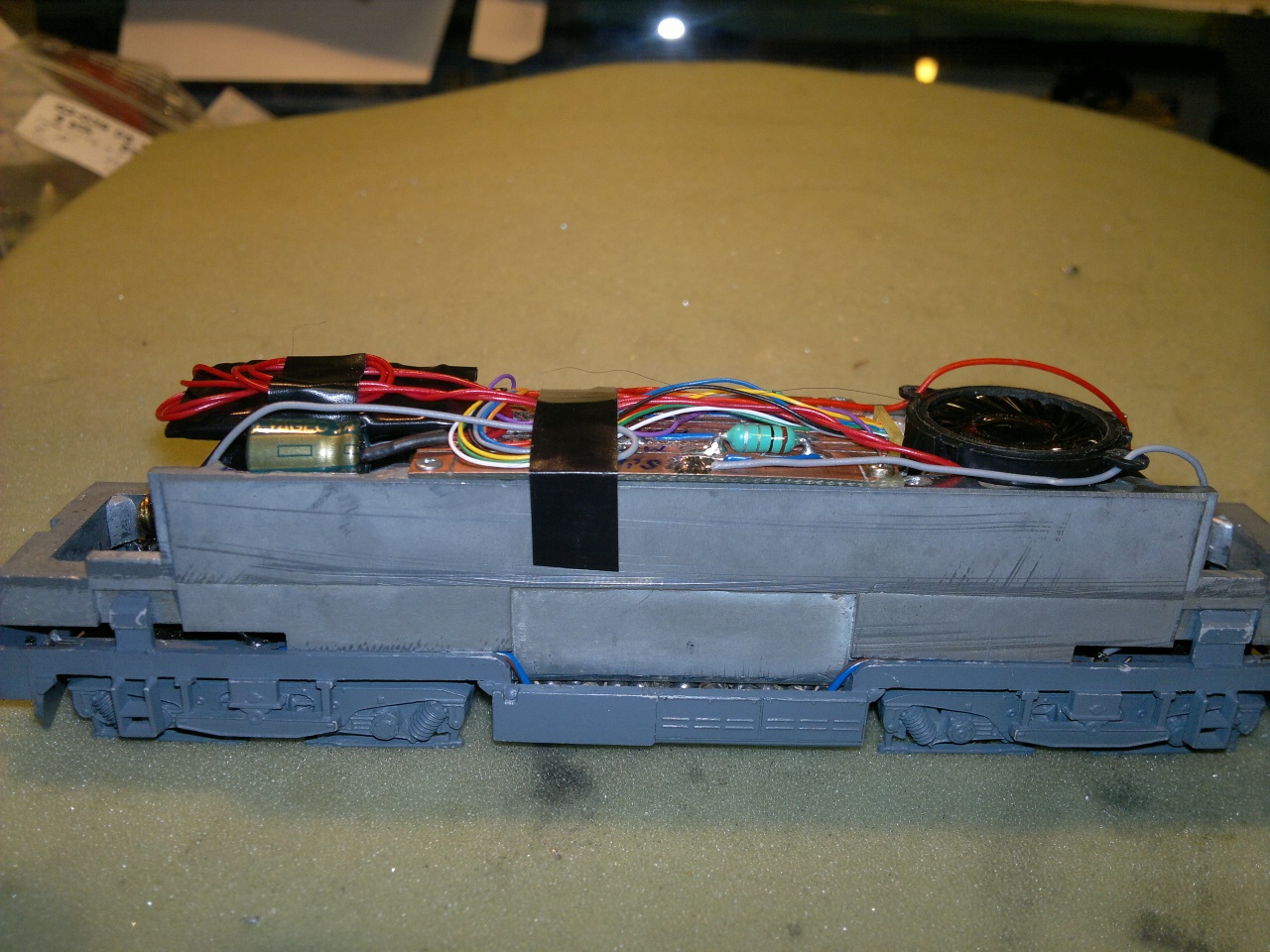

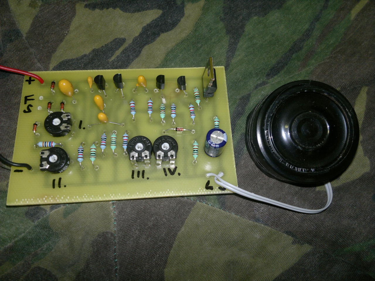

Elég komoly szívások árán,de végül sikerült hangosítani a Csörgőt.
Egy 23mm-es hangszórónak és egy kondenzátornak kellett helyet faragni bele!
A kiforgácsolt súlyt az akkuládába töltött ólommal pótoltam!
Csíkos mesterünk biztos borzongani fog rajta,de így azért kényelmesen elfért minden és a kaszni is visszaült a helyére rendesen!
Nézzétek:

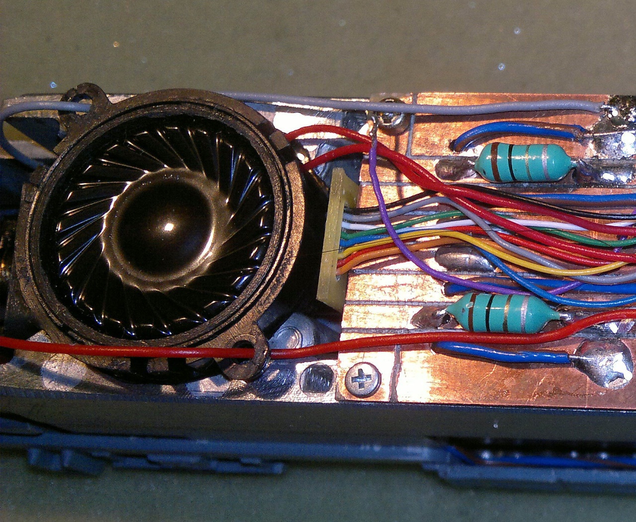

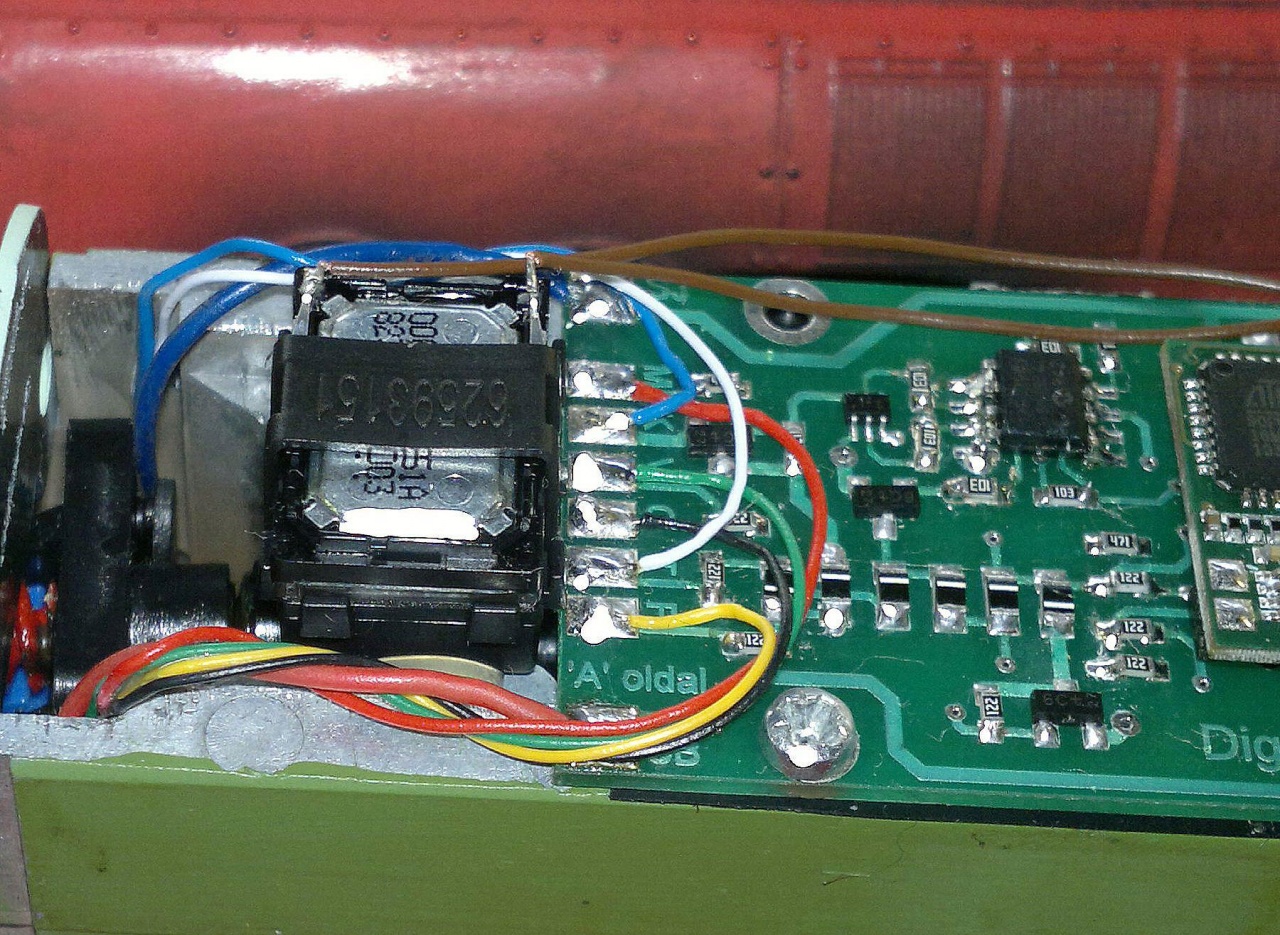

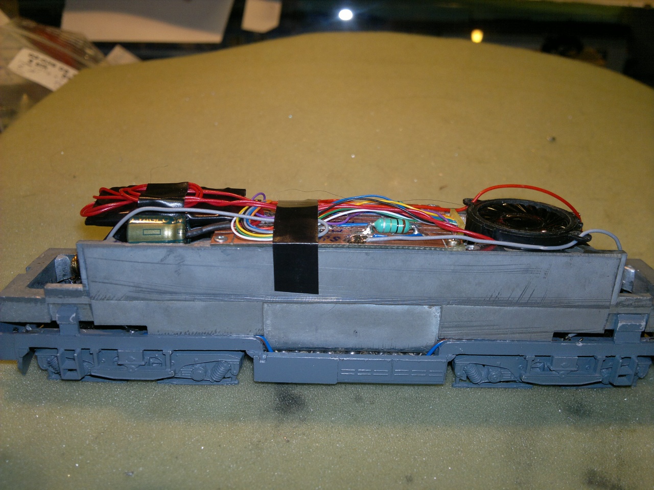

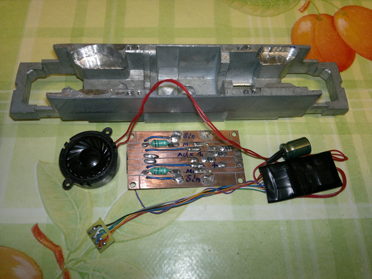

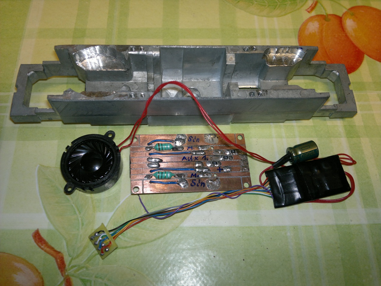

(#24010) Fordítókorongos válasza Fordítókorongos hozzászólására (#24009) Válasz • Okt 8, 2013
Egy "Digitális Szerszám"dolgozik benne, 23 mm-es hangszóróval !
(Legközelebb ki fogom próbálni a Zimo mini kocka hangszóróját,ami nagyot szól!)
Ilyen lett,nézzétek,halljátok:
M41 2148 a hangos Csörgő!

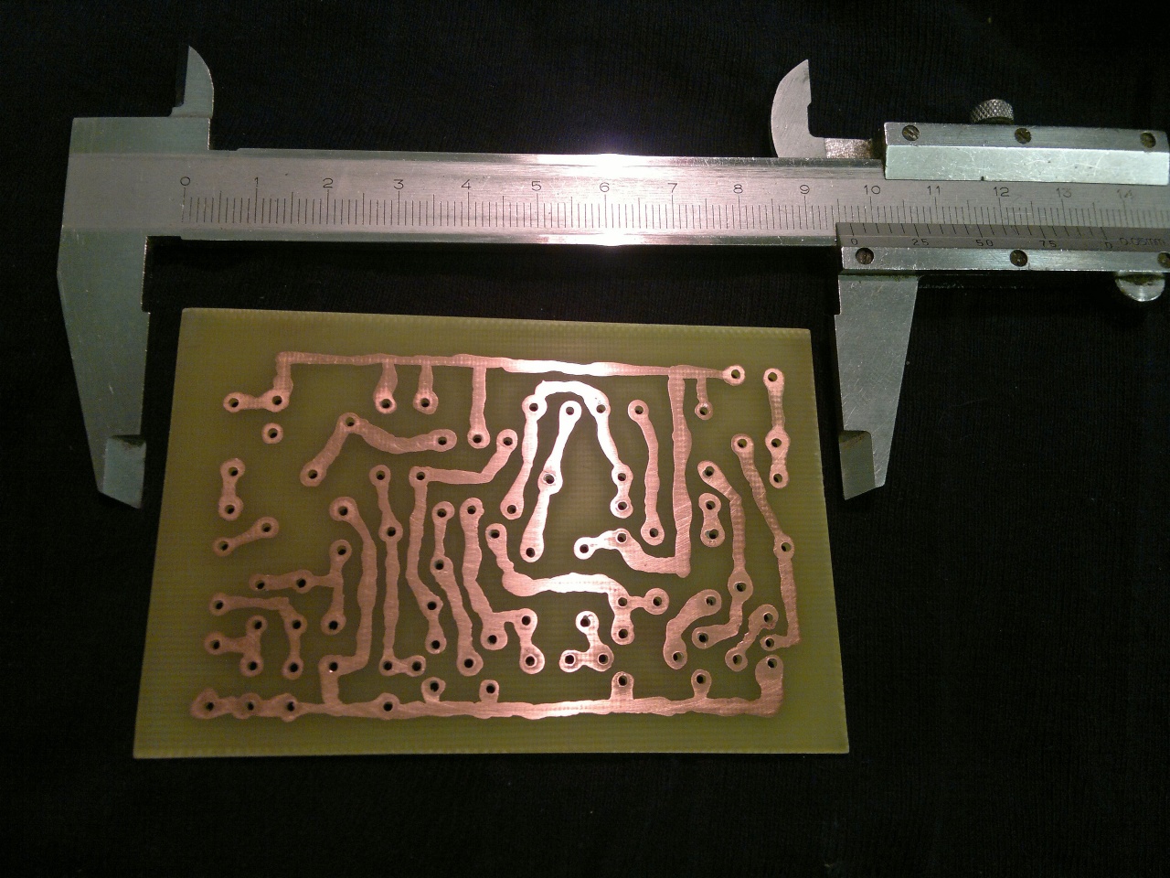

(#24089) Fordítókorongos válasza HOTotya hozzászólására (#24069) Válasz • Okt 9, 2013

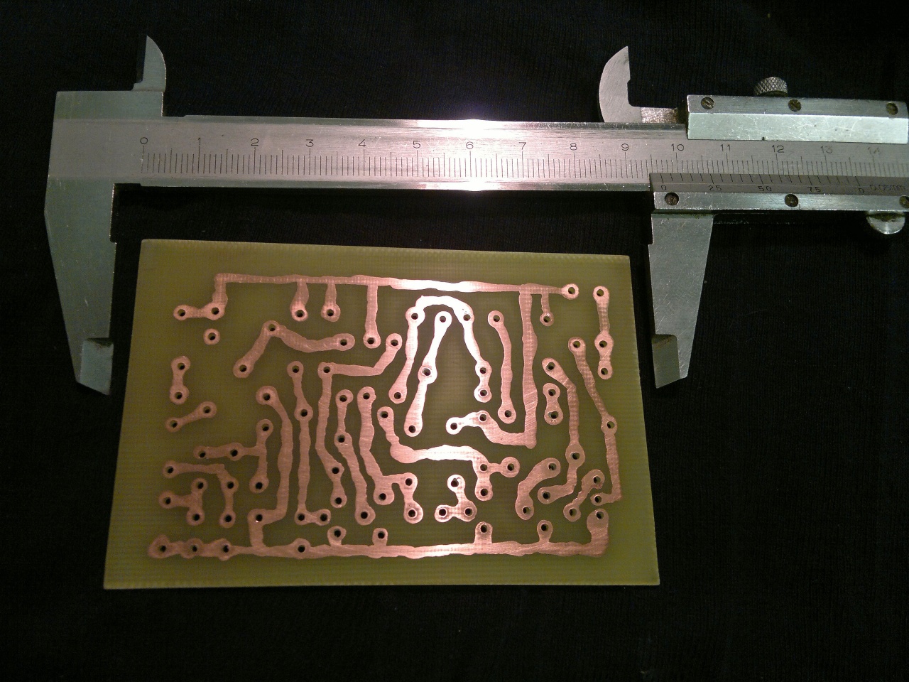

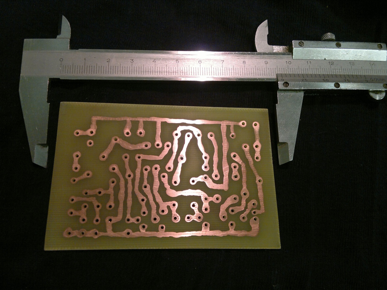

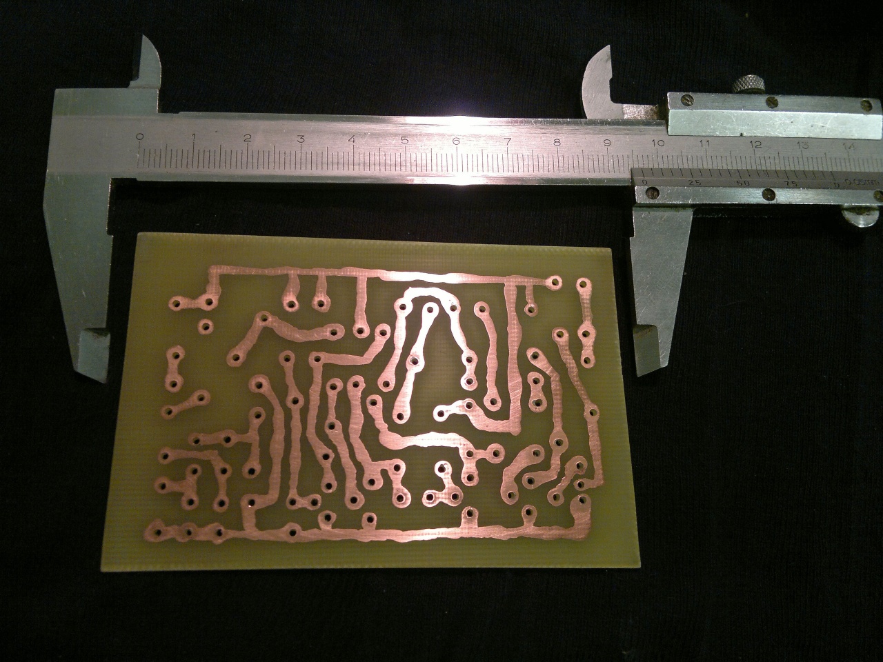

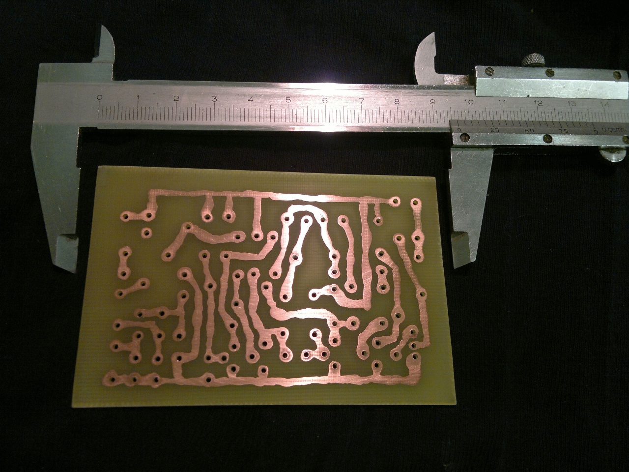

A digipanelból végül semmi sem lett!
Volt egy gyenge próbálkozásom,de nem lett szép és ráadásul még a csavarfuratokkal sem számoltam!Kuka!
Hasonló lett volna,csak a 652-es aljzatot lehetett volna egyszerűbben,toldások nélkül beforrasztani.
Nem valami jó móka nyáklapokat festeni,maratni és nem is kaptam kedvet hozzá!
Ebben már ez van, és jól is működik,úgyhogy marad!
Talán,majd egyszer valamikor,ha lesz kedvem is hozzá!
Ez van!

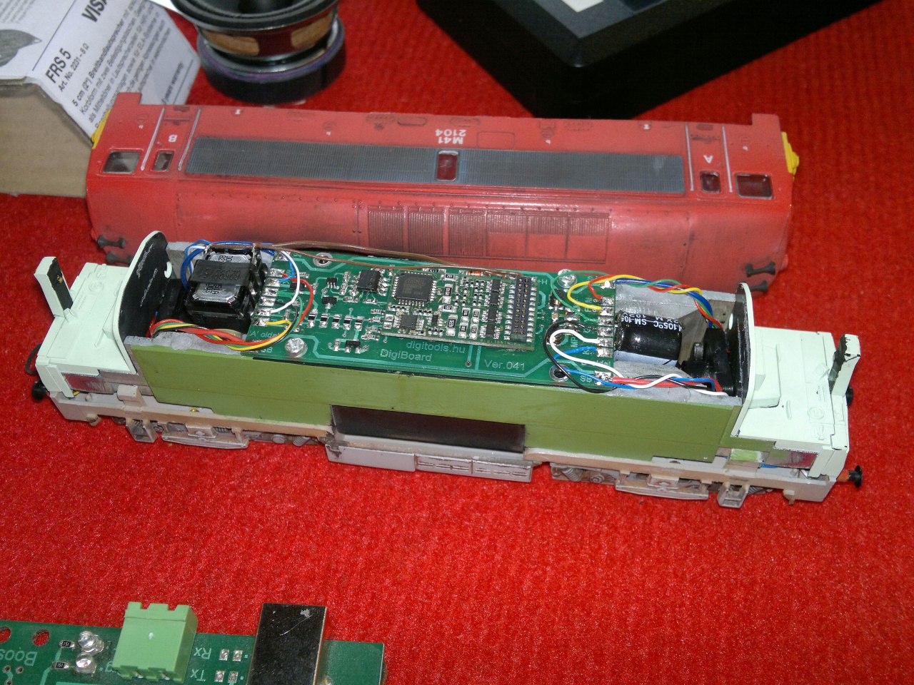

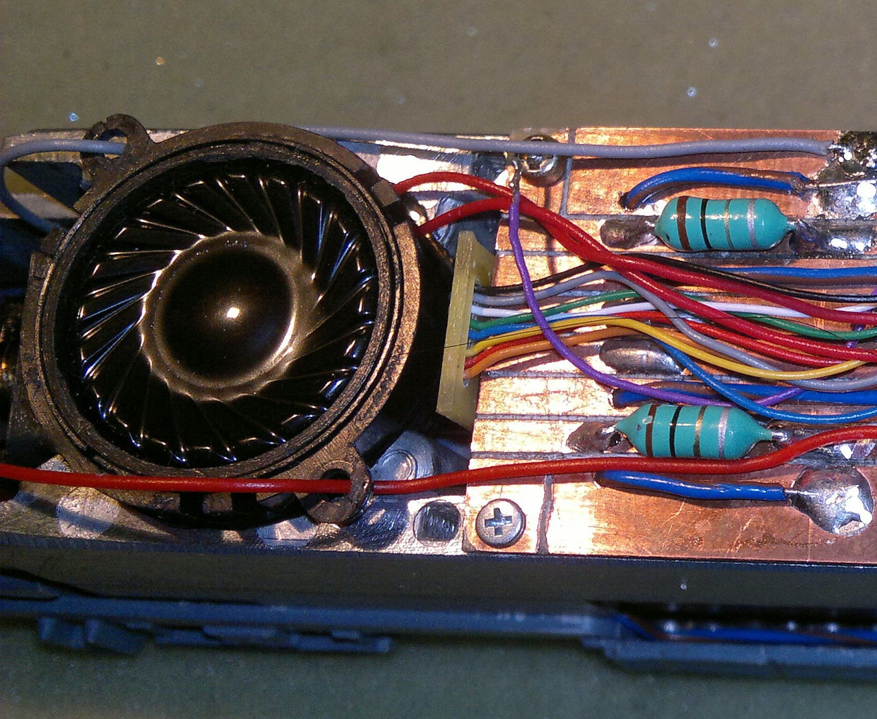

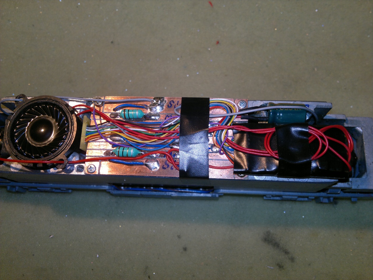

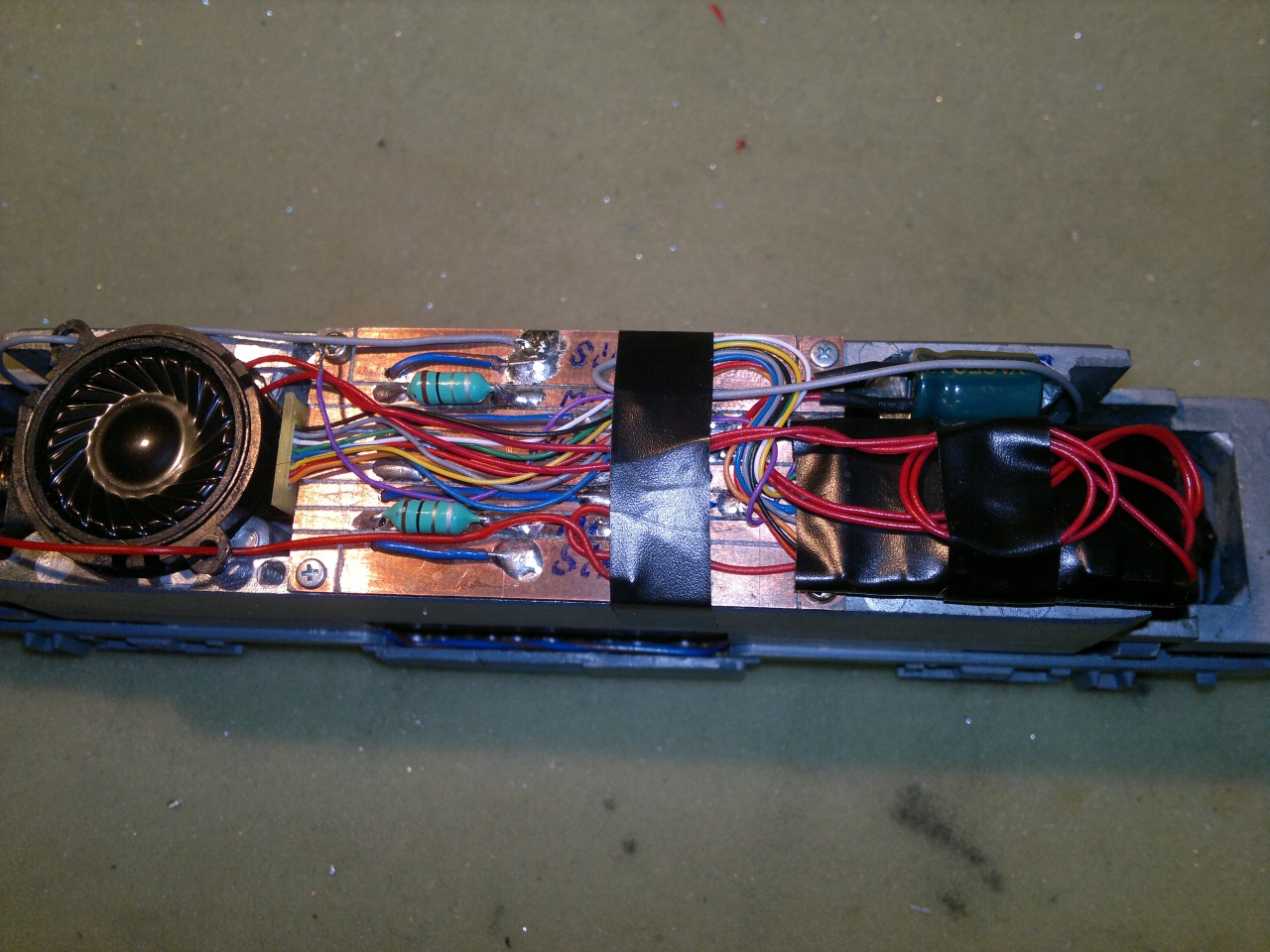

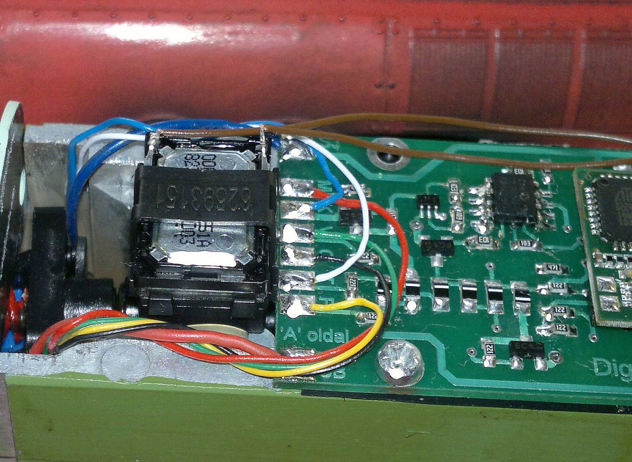

(#24219) Fordítókorongos válasza HOTotya hozzászólására (#24069) Válasz • Okt 13, 2013

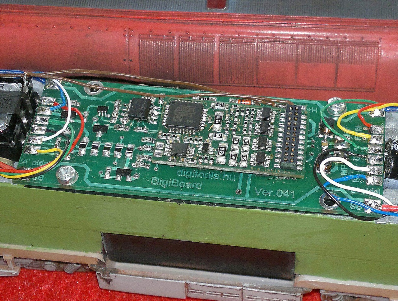

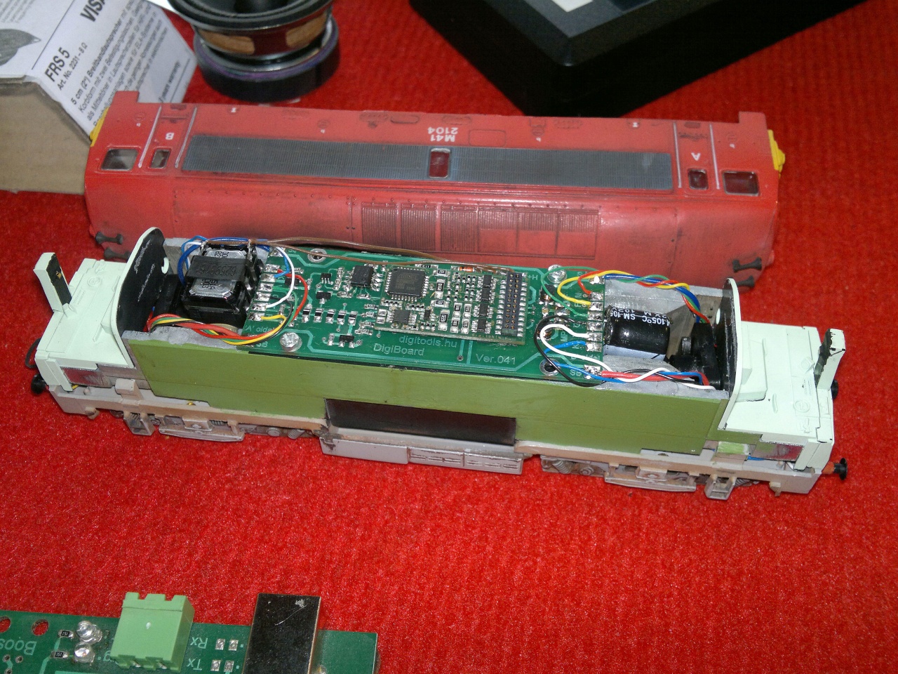

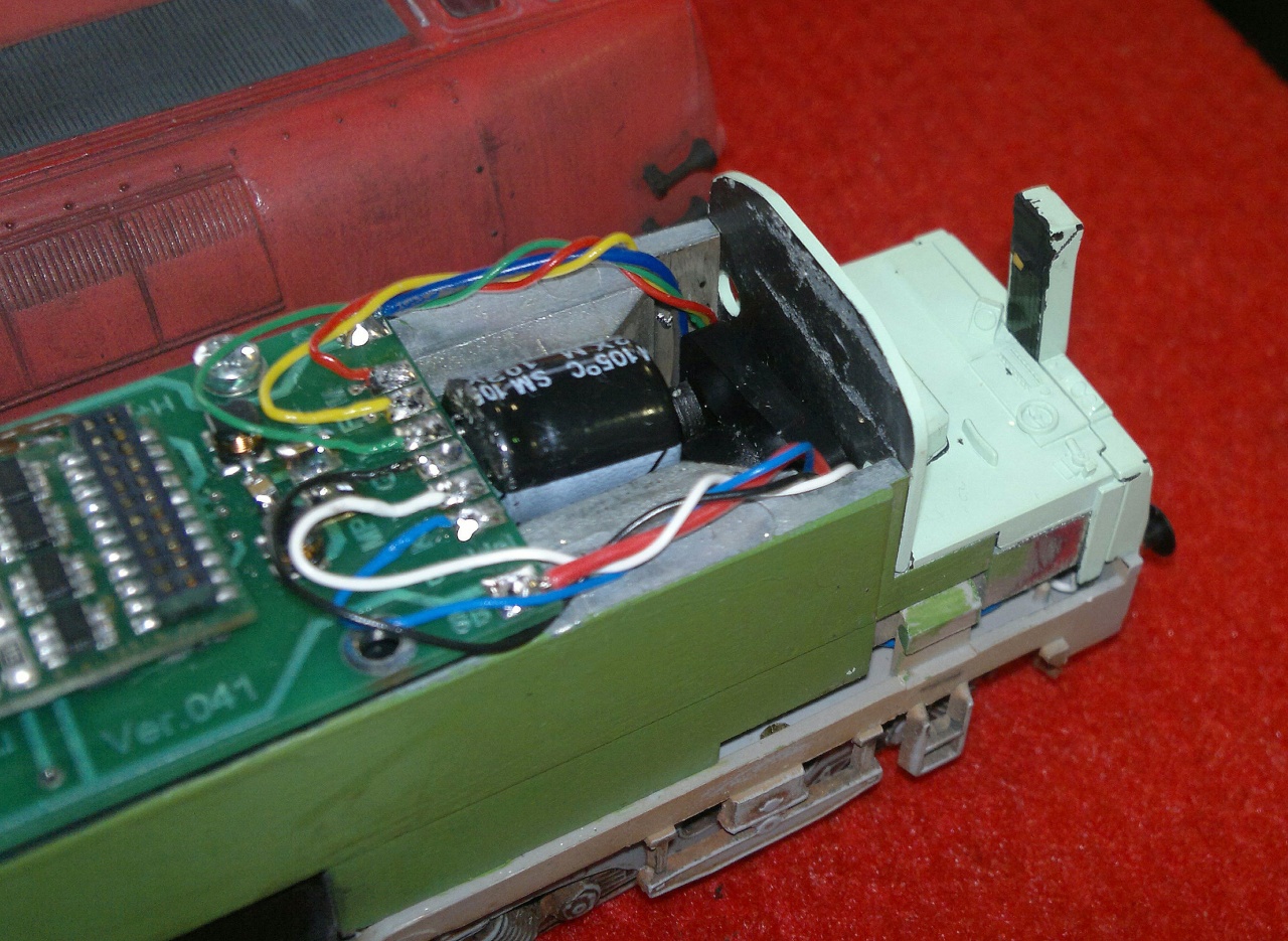

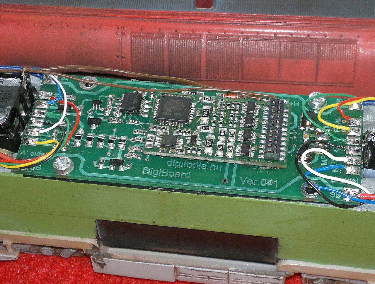

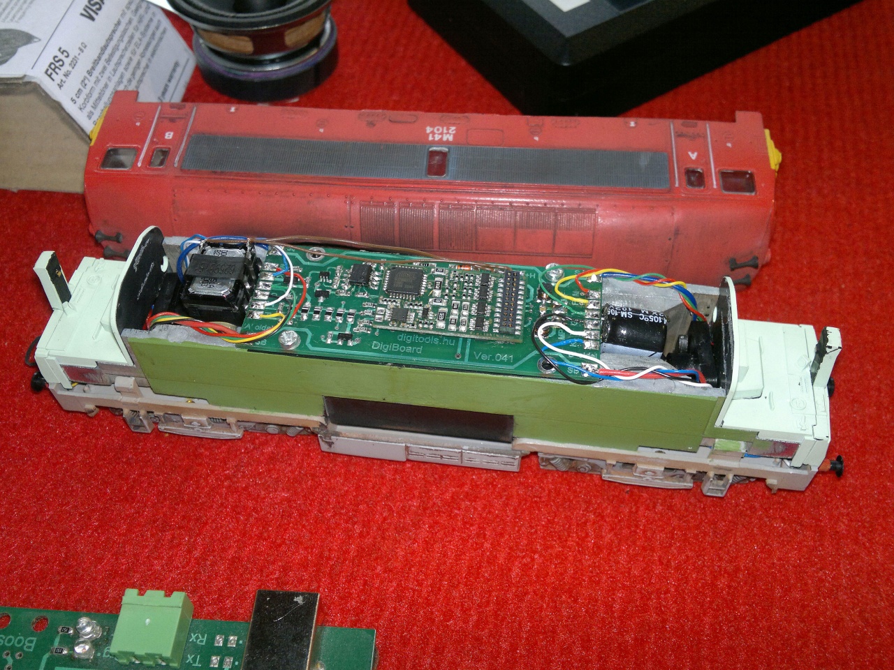

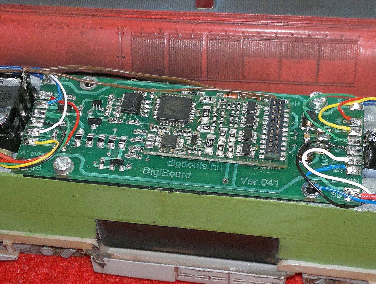

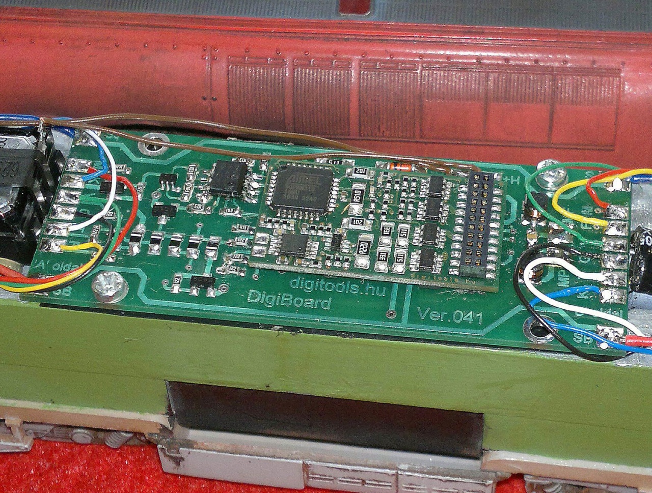

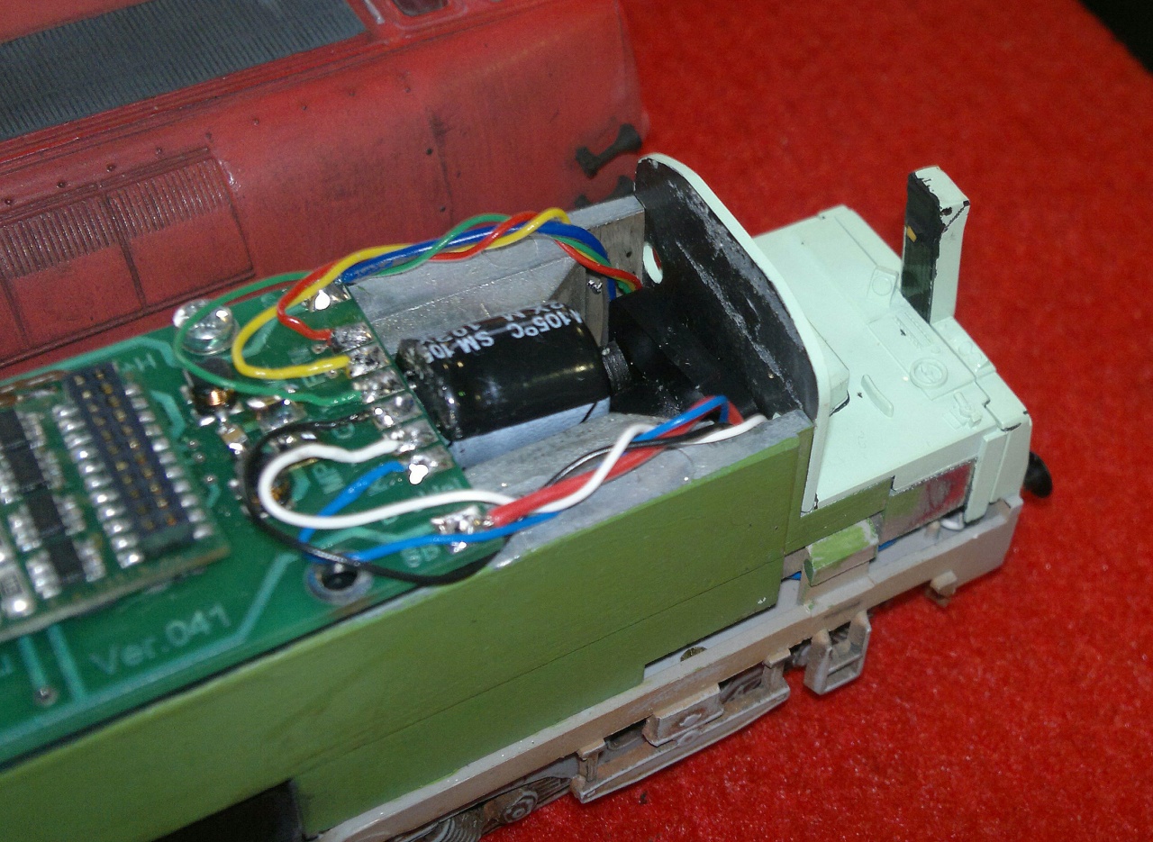

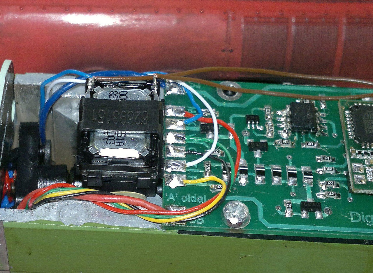

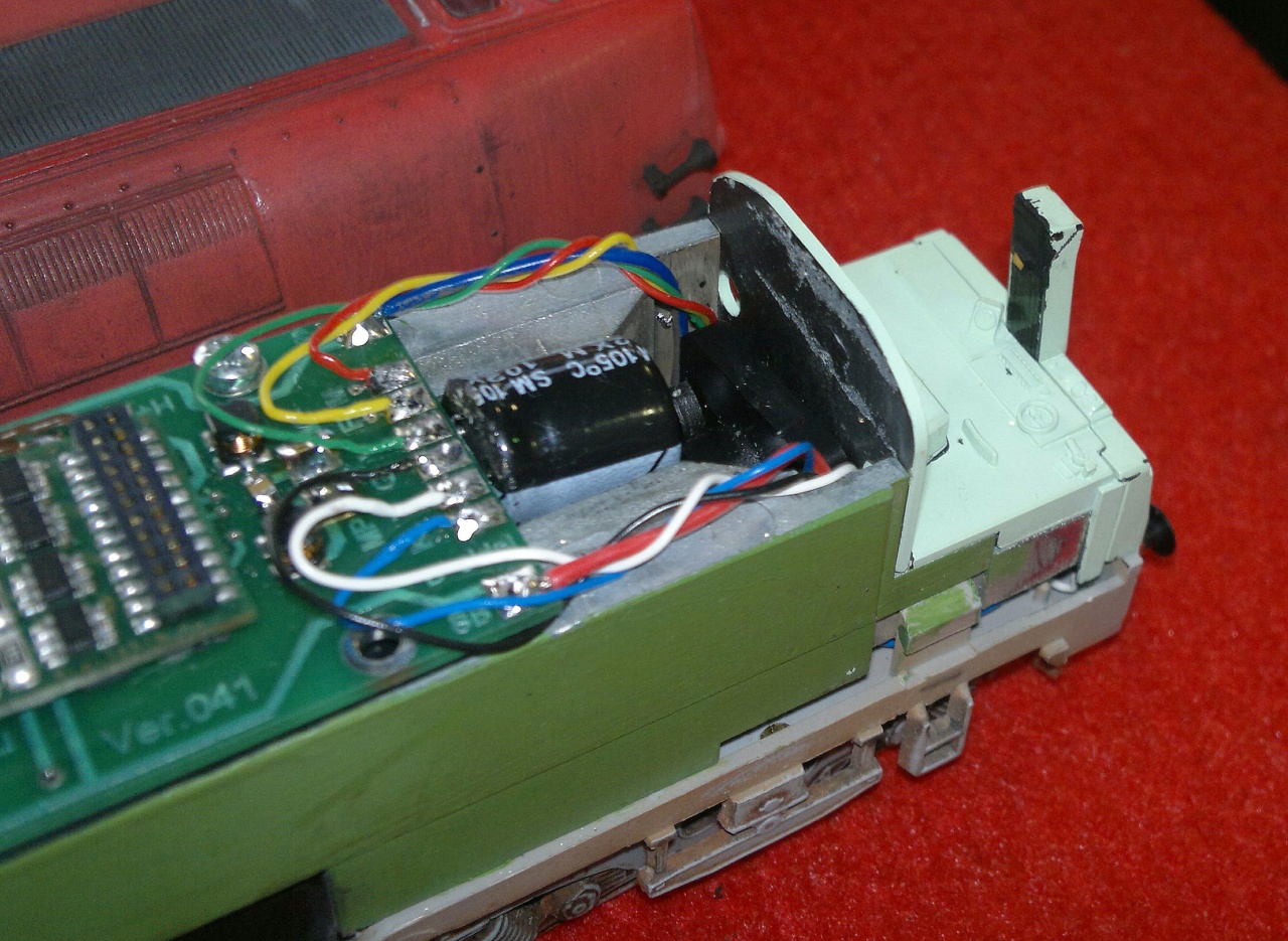

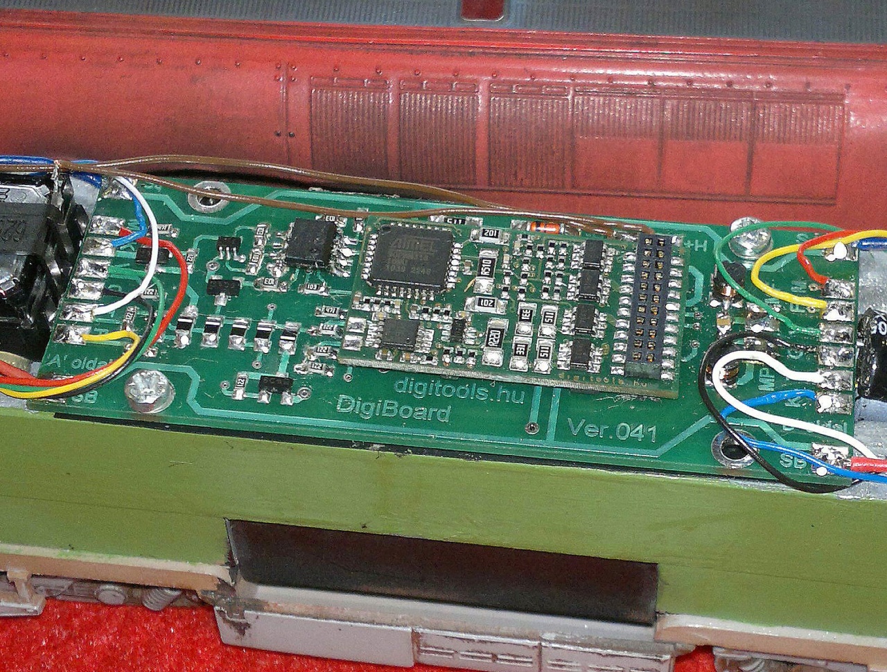

Ilyen egy szuper MTC21-es előkészítő panel a Csörgőbe:

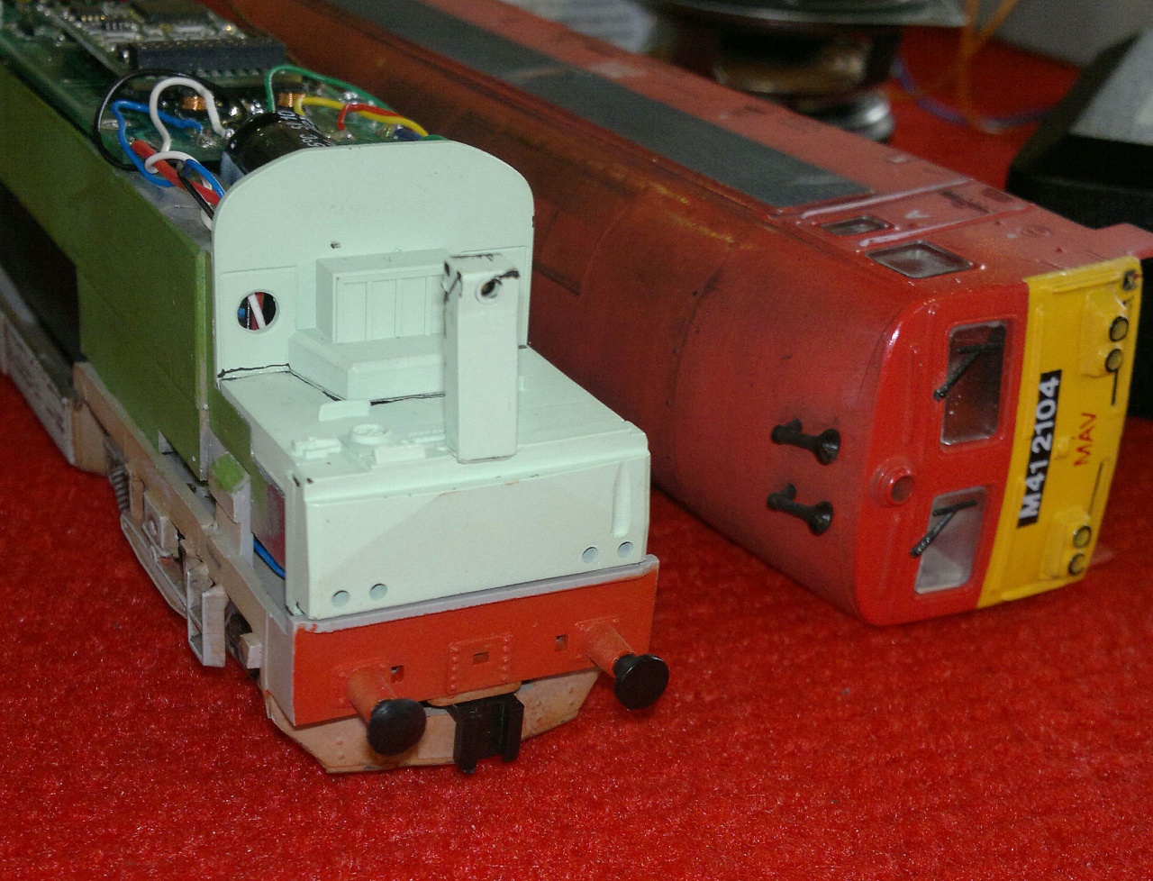

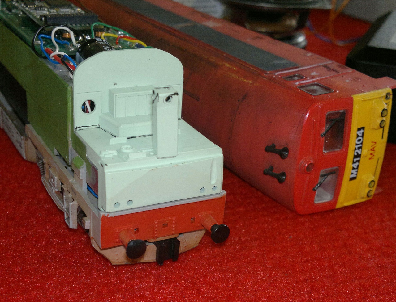

(#24220) Fordítókorongos válasza Fordítókorongos hozzászólására (#24219) Válasz • Okt 13, 2013

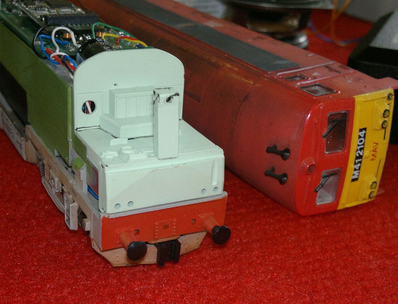

És ilyen lett Posch-ék vezetőállása,ami már tartalmazza a belső világításhoz való Ledeket!
Már csak a mozdonyvezető figura és az újabb, átláthatóbb szélvédők hiányoznak.
Nézzétek:

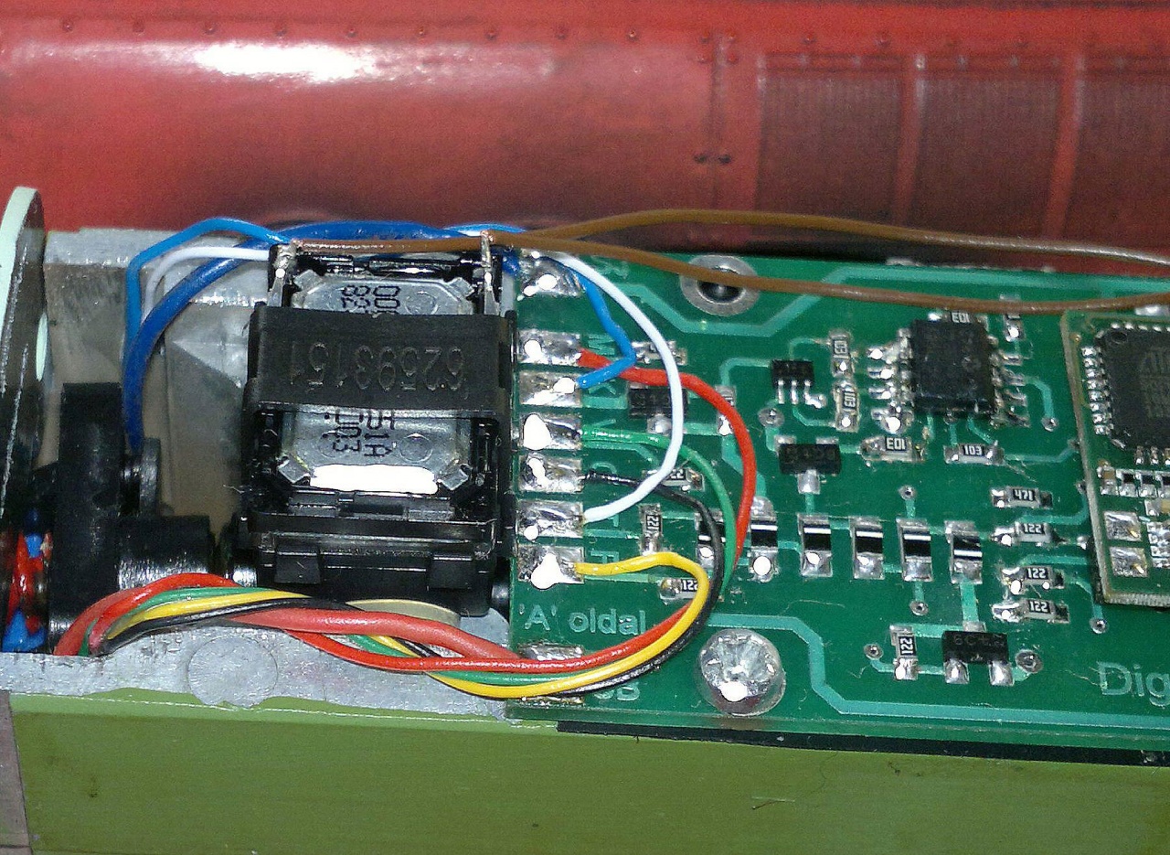

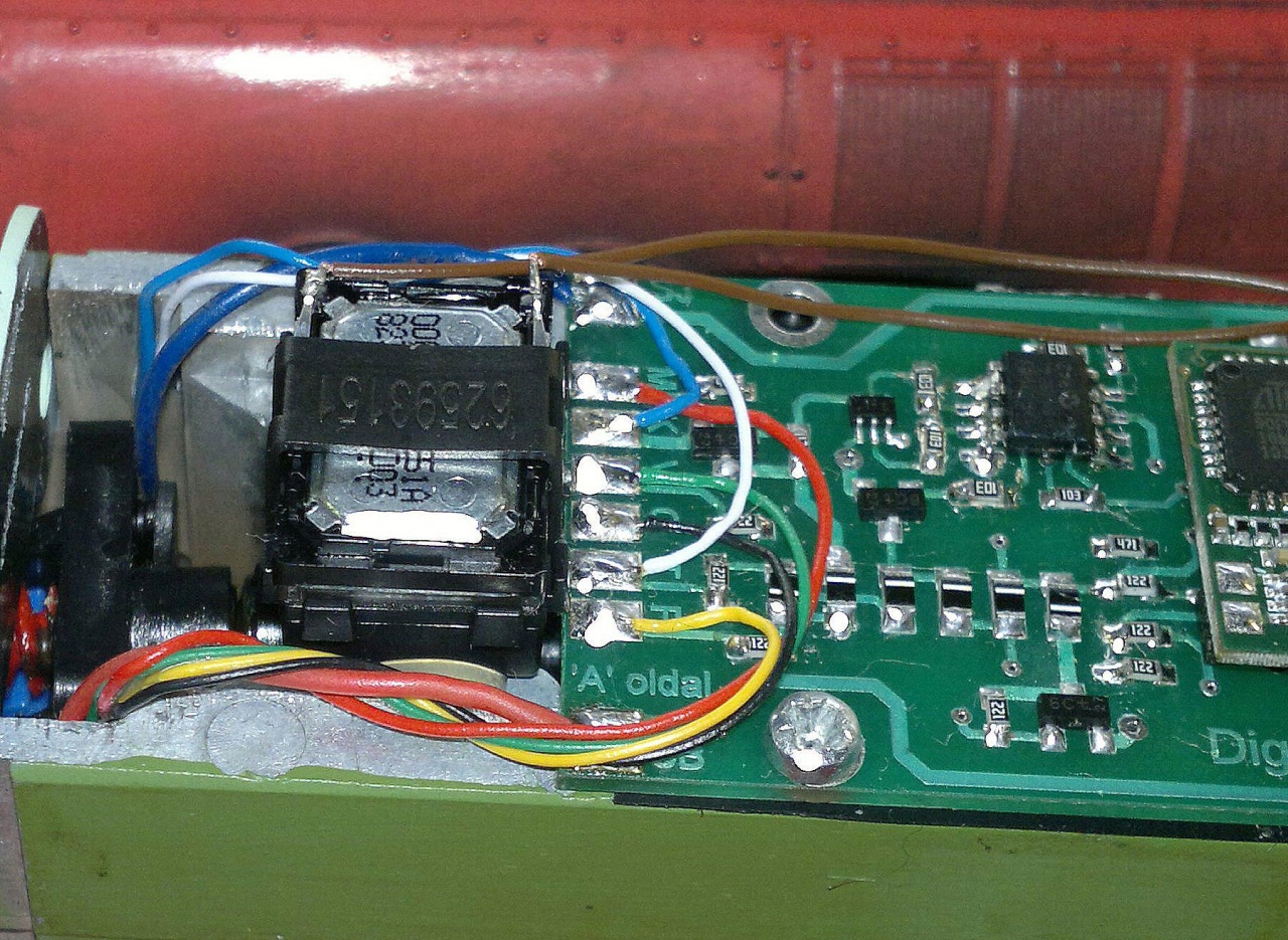

(#24221) Fordítókorongos válasza Fordítókorongos hozzászólására (#24220) Válasz • Okt 13, 2013

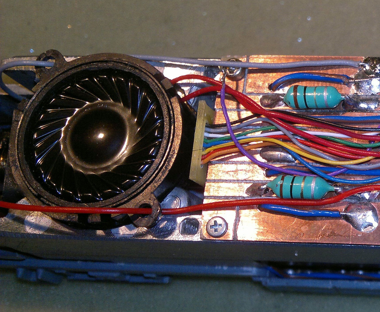

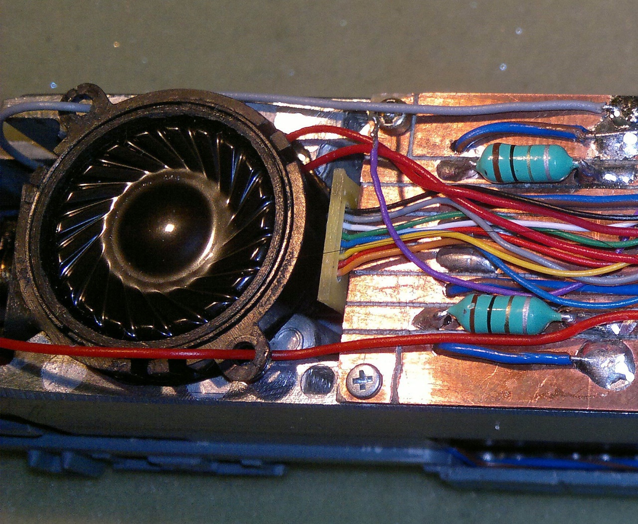

Majd a hangszóró hangjára leszek nagyon kíváncsi,mert ebben már a Zimo mini hangszórója dolgozik!
A Hangszóró téglalap alakú,lefelé szól,és nincs doboza!
Hogy ez nagyobbat szólna,mint egy 23mm-es dobozba szerelt?
Még nem tudom,de ki fogom próbálni!
Sokan dicsérték,köztük Csíkos is,majd kiderül.
A 23mm-es-ről és a kicsi Zimo-ról egy-egy kép:

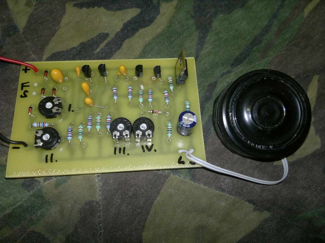

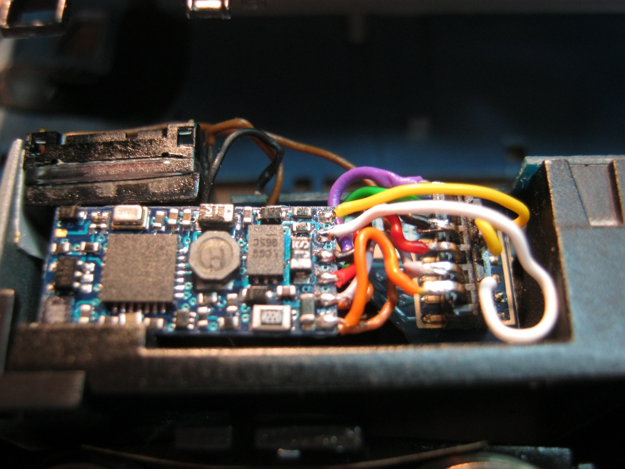

(#24261) HOTotya válasza Fordítókorongos hozzászólására (#24221) Válasz • Okt 14, 2013
Én egy füstösbe építettem be a Csíkos hangos Tran panelt és akkorát szól az a kis hangszóró,hogy vetekszik a tieddel..

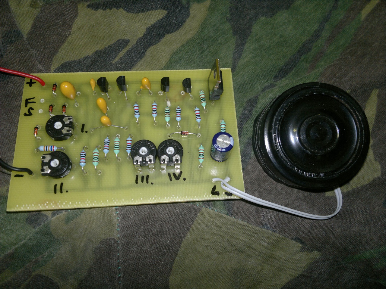

Az előkészítő panel azért rendben van?
A Múlt héten csináltam egy panelt!
A Festéshez nem volt ecsetem,egy kábelkötegelőt mártogattam a festékbe,és úgy sikerült megrajzolni,majd maratni.
Ahhoz képest egész jó lett!
Ha kíváncsi vagy rá megmutatom.
Üdv.:korongos

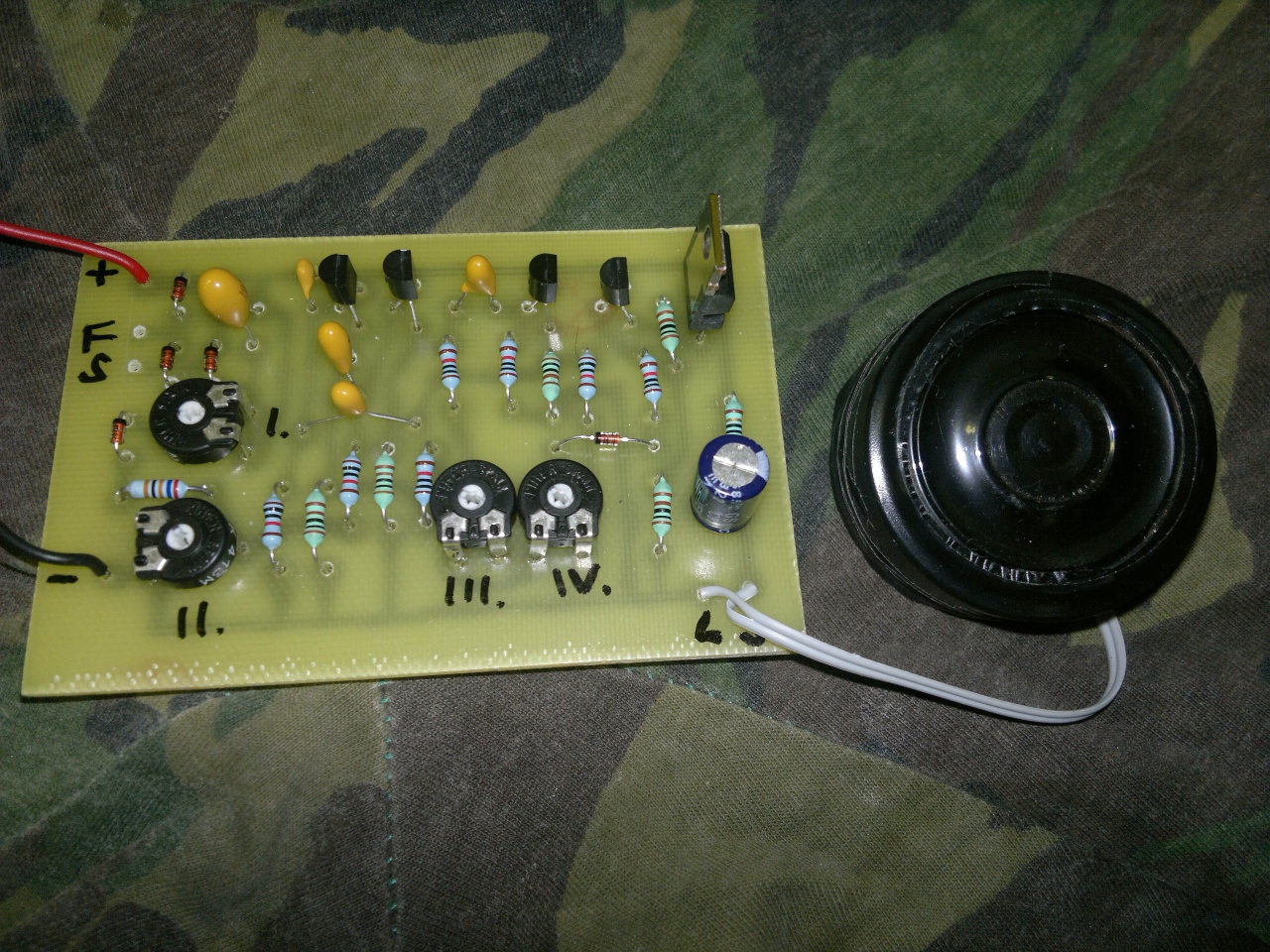

(#24385) Fordítókorongos hozzászólása Válasz • Okt 16, 2013
Összeraktam egy dieselhang generátort!
A Conrad weboldaláról szereztem a rajzát!
Mozdonyhangra nem hasonlít , talán egy felfúrt kipufogócsövű chopper-hez lehetne hasonlítani a hangját.
A Conrad árulja építőkészletben.
Ahhoz képest,hogy milyen "tudású" elég drágán.
A nyáklapját múlt héten csináltam,H0Totya nem volt rá kíváncsi,azért mégis megmutatom,hátha valaki még nincs túl az ilyen játékokon.
Régebben megcsináltam a gőzös hangot,síphangot is, azok sokkal jobbak és élethűbbek voltak.
Ez nem hangdekóder,de azért szerintem itt van a helye.
Nézzétek mit lehetett kihozni a dologból(nem sokat):Dieselhang generátor
Jó modellezést!
(#24388) HOTotya válasza Fordítókorongos hozzászólására (#24385) Válasz • Okt 16, 2013
Qrva jó Trabant hang!!!!!!!!!!!!!!!!!!!!!
Ezt tedd fel egy 100W-s erősítőre és úgy hallgasd meg!!
(#24396) Fordítókorongos válasza HOTotya hozzászólására (#24388) Válasz • Okt 16, 2013
Nem rossz ötlet!
Én még arra is gondoltam,hogy 6-ot kellene egyszerre járatni,hogy még jobb hangja legyen!
Csak én már nem tudom vállalni a többit.
(#24410) FriTTz válasza Fordítókorongos hozzászólására (#24385) Válasz • Okt 17, 2013
Fordulaton kicsit erőlködik még!
Szerintem túl sok elő befecskendezést adtál neki azért nem veszi a fordulatot!
A konzervdobozt beépíted a mozdonyba?
A hangjából ítélve ez csak 2 hengeres.
(#24411) Fordítókorongos válasza FriTTz hozzászólására (#24410) Válasz • Okt 17, 2013
Szia FriTTz!
A befecskendezést nem,csak a kipufogó és a szelephangokat lehet állítani a 3 és 4 potival.
Ha gyorsan forgatom a potit,akkor rendesen felveszi a fordulatot!
Sokkal jobbra számítottam,mert a gyártó másik két hangmoduljának, sokkal jobb hangja van(gőzös hang és síp).Azokat már régebben megcsináltam,és akkor már ez se hiányozzon.
Én is kéthengeresnek tippeltem azért mondtam,hogy 6-ot kéne egyszerre járatni!
