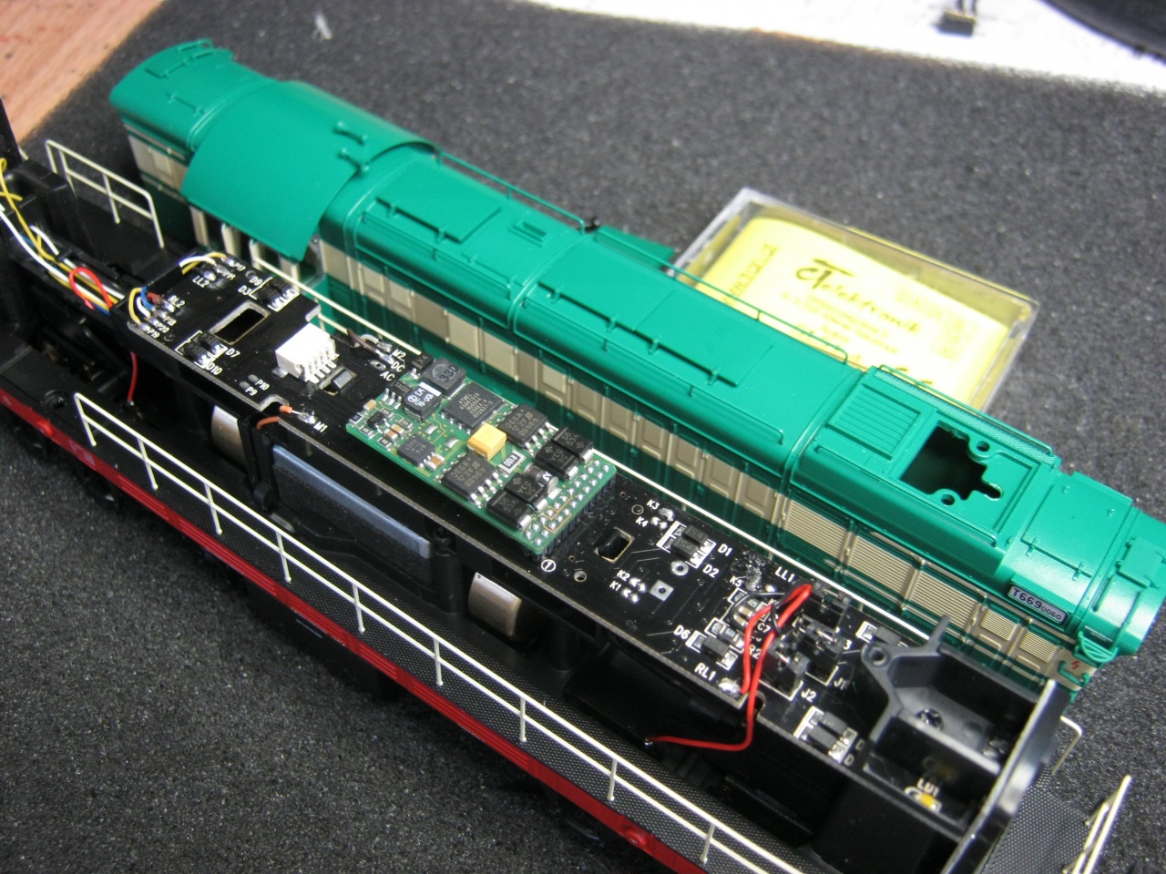

Felbiggyesztettem - Frankye segítségével - egy újabb videót. Igaz, hogy N-es, de hátha nem baj  |

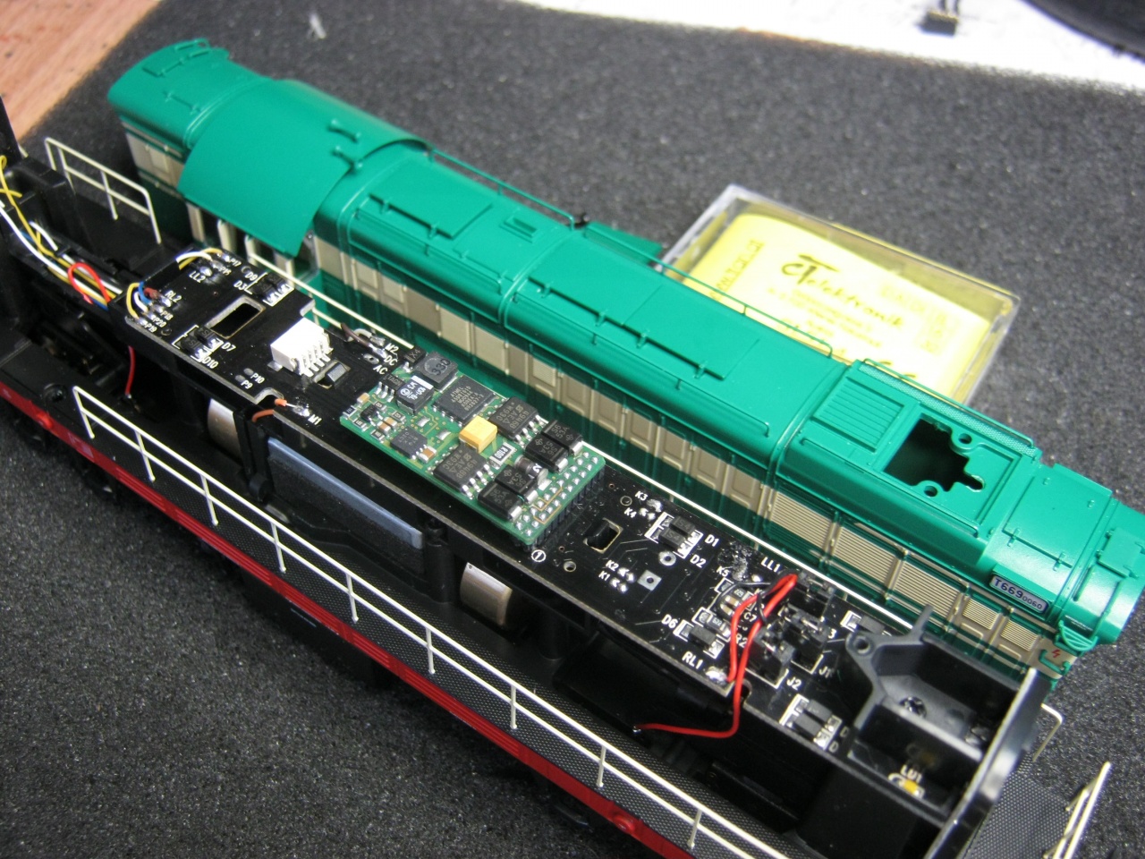

(#26592) csíkosháTTú válasza Fordítókorongos hozzászólására (#26533)
Dec 13, 2013 |
Igyekeztem jobb fényviszonyok között videózni, de sajna ez a kis Panasonic kamera nem az én világom. Mellényúltam vele, amikor megvettem. A régi NV- MS1 gépem jobb képet csinál...
Fékhang: nem volt már időm új videót csinálni, az egyik CV-t rossz értékre írtam a szoftverben, azóta a tulajdonosa már átvette a modellt, nem csúszik a fékhang. (Konkrétan, elfelejtettem aktiválni az automata fékhang illesztést, bocs.)

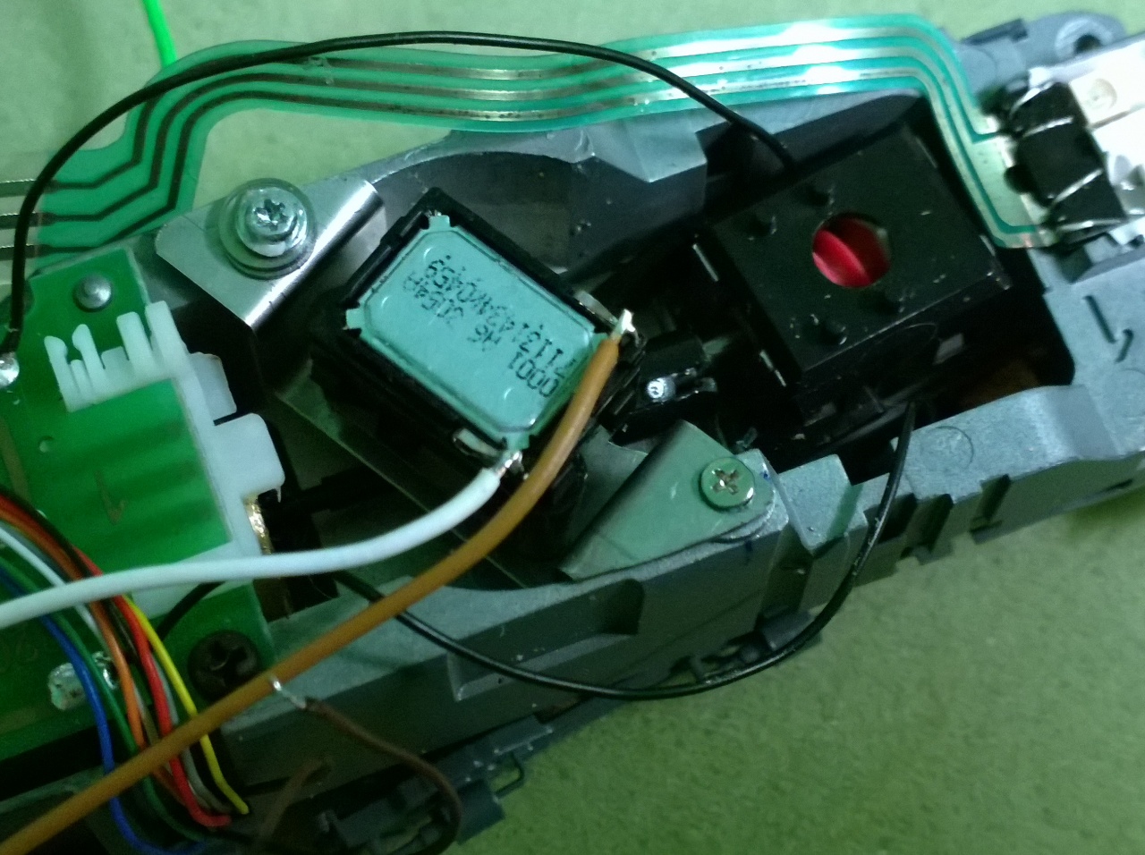

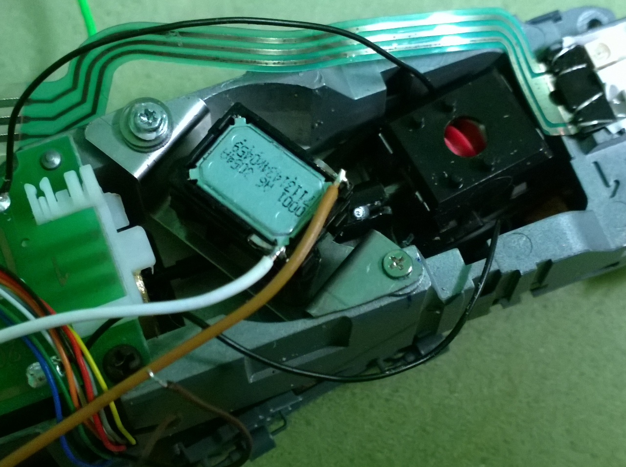

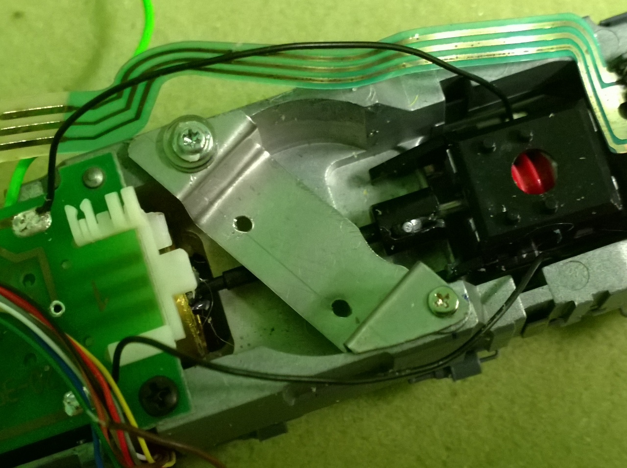

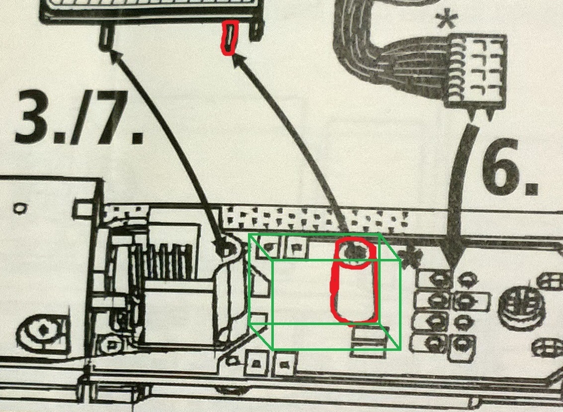

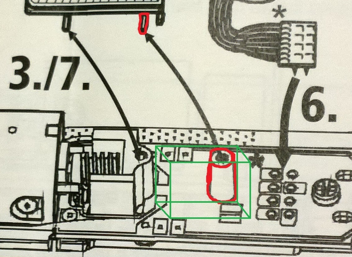

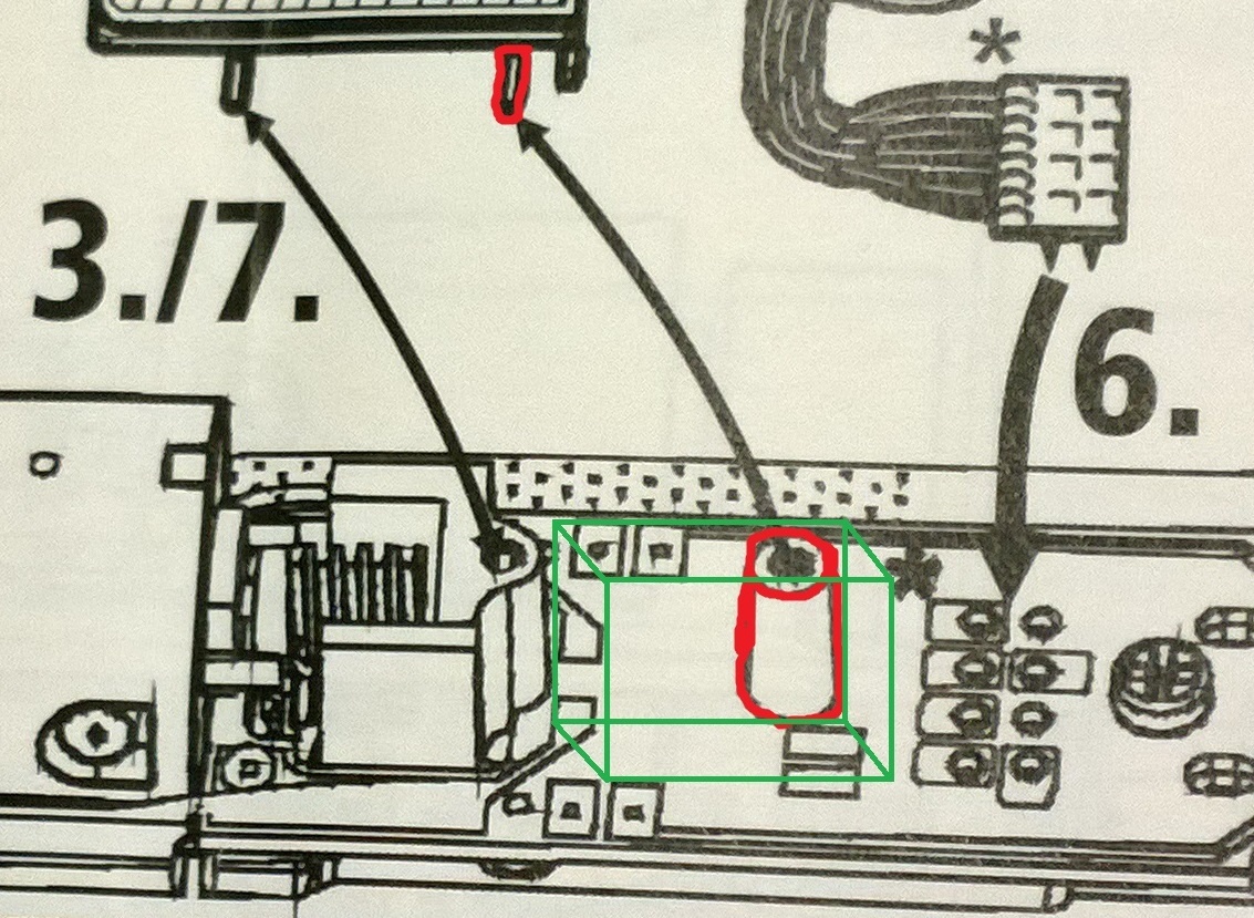

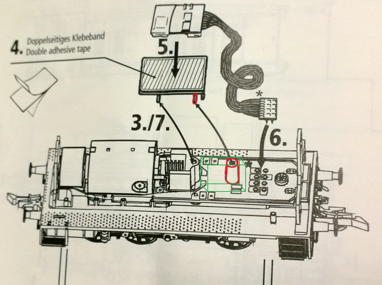

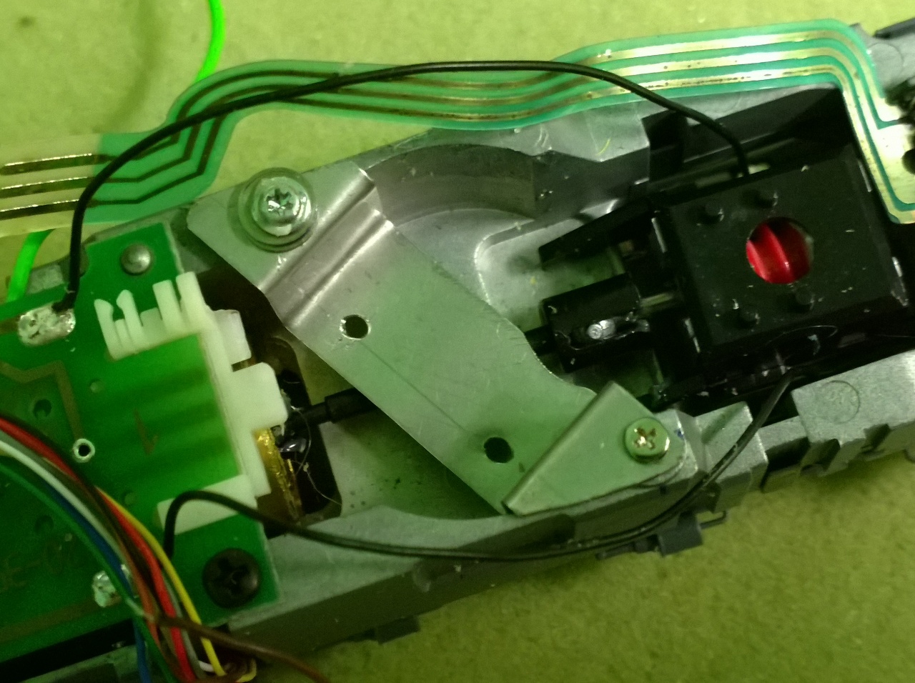

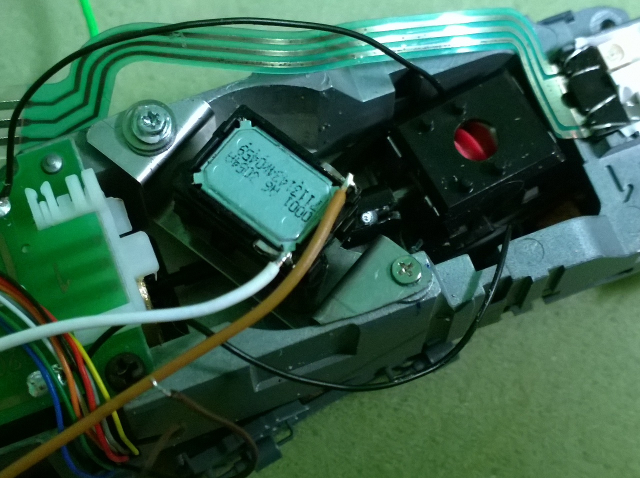

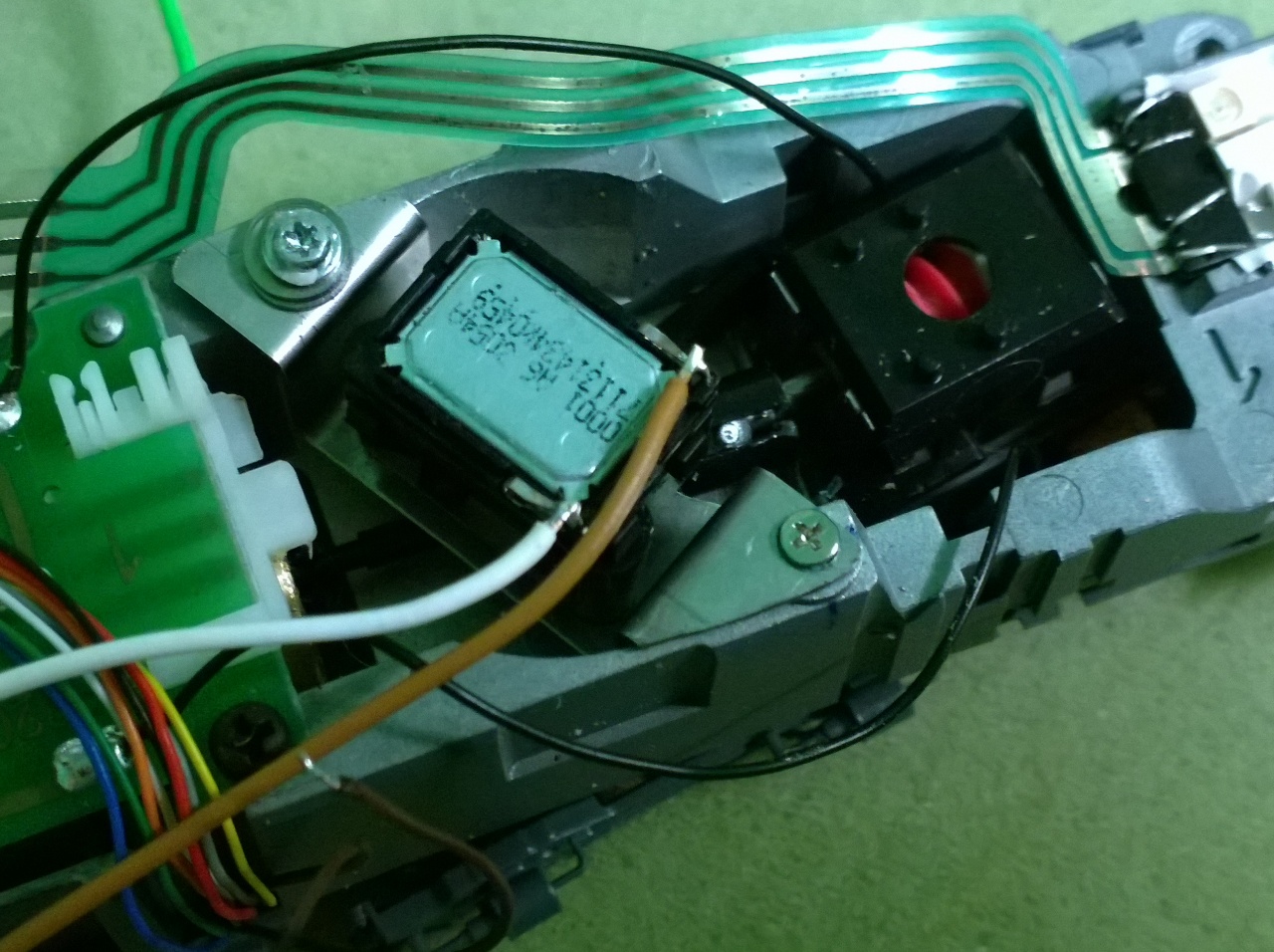

Képek, és beépítés.
Most nincs időm egy fotósorozatot készíteni. Ebben a Brawa Talent-ben elég sok hely van, így a Tran SL76D kényelmesen befér a modellbe. Egy korábbi videón szereplő modell, a TT-s Tillig MÁV 480 egy másik példánya viszont tesztmodellként szerepel a Vasút & Modell aktuális számában. A cikk eléggé terjedelmes, mert teszt végén a modellt a szerkesztő fényképezőgépének sűrű kattogása közepetette szereltem fel ilyen dekóderrel. Annyiban szerencsésebb elolvasni a cikket, hogy a Tillig TRAXX-ban kevesebb a hely a dekóder beszerelésére, mint az N-es Talent-ben, így pár fortély is elleshető...  |

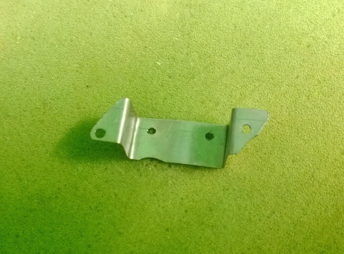

(#26705) csíkosháTTú válasza piltdownman hozzászólására (#26611)
Dec 16, 2013 |

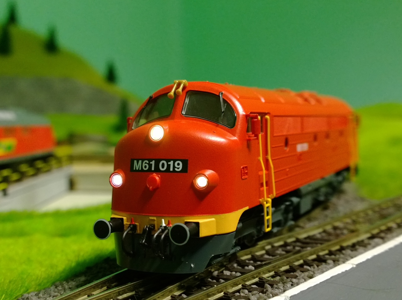

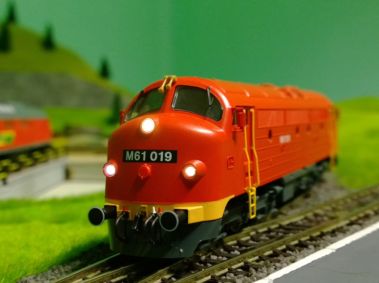

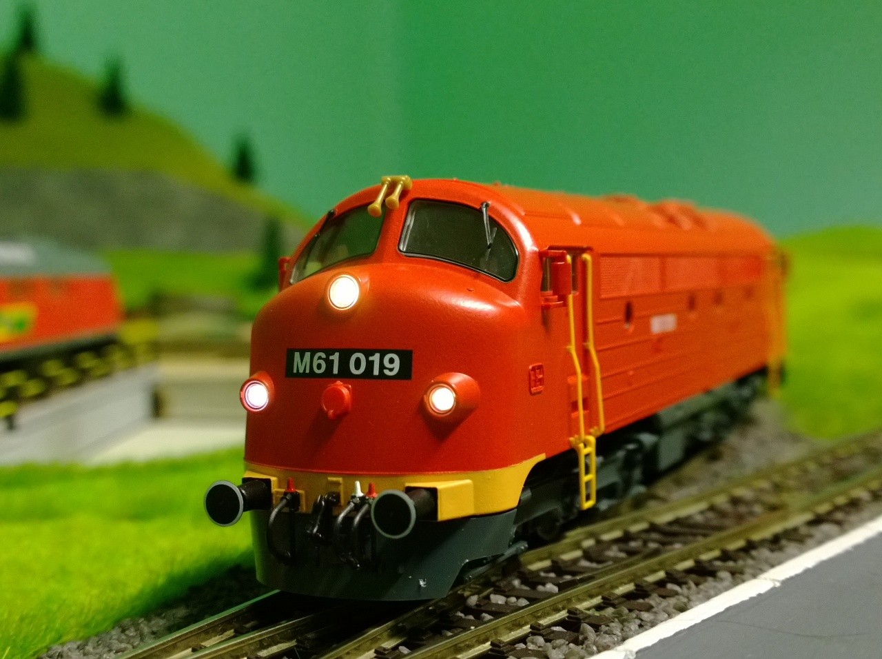

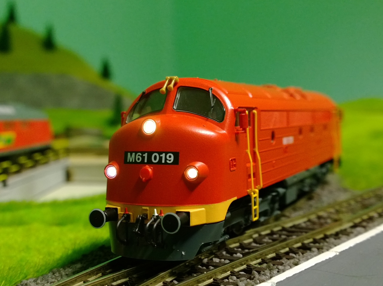

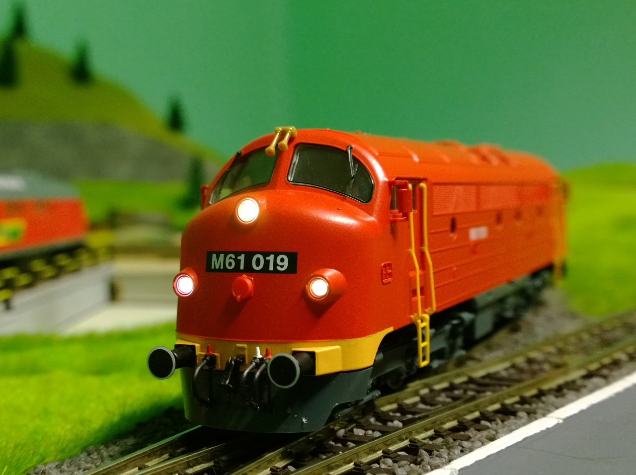

Összehoztam egy felvételt a Zimós Nohab-ról!
Kicsi ,szép hangja van,és nem nagy szám beépíteni!
Legalább is egy H0 Nohab-ba.
Alul,középen a légtartály/üzemanyagtartályban lehetett elhelyezni a dekódert,a hangszórónak két helye is akadt a mozdonysúly két végén.
Ilyen lett,nézzétek,hallgassátok:
M61 019 - A hangos Nohab
(Esu , EMD 567-es hangja)
Jó mozdony hangosítást és hétvégét!
Üdv.:korongos |

(#26905) dccvillanyos válasza Fordítókorongos hozzászólására (#26842)
Dec 23, 2013 |
Azta! Ez a legjobb EMD567 hang amit eddig hallottam! Szép a mozdony, alakul az asztal, kitűnő hangélmény. Gratula az új szerzeményhez.

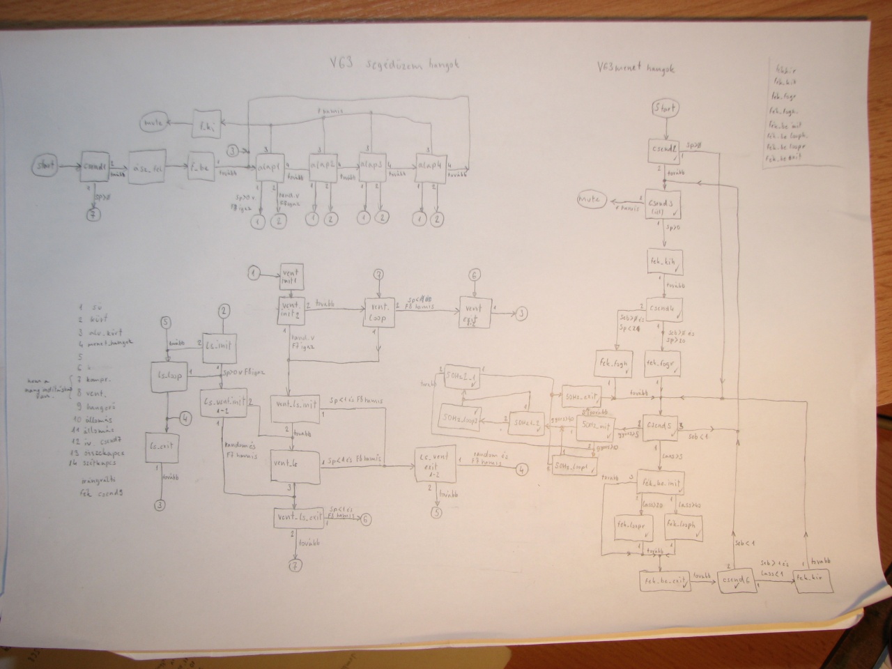

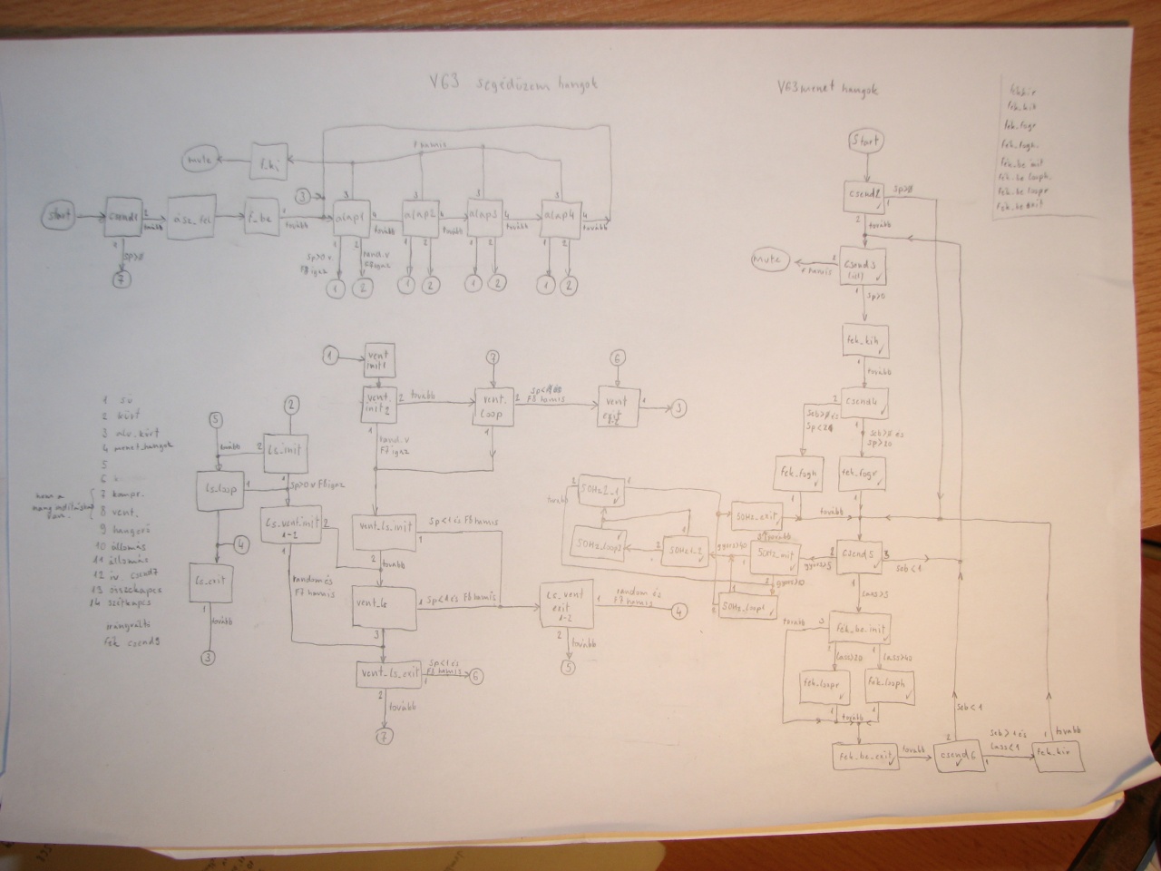

(#27272) dccvillanyos hozzászólása
Dec 30, 2013 |
Köszi a dícséreteket!
A felvételek a V63 006-ról készültek a kürtök pedig a 034-ről. Leraktuk a mikrofonokat a mozdony mellé és ezek a hangok születtek. A légsűrítő hangja azon a gépen ilyen volt, érzem én is, hogy egy kicsit sok, de ez egyenlőre így marad. Sok próbálkozás után, a 006-nál direkt úgy vettük fel a hangokat, hogy azokat majd 1 csatornán fogjuk lejátszani. Azért akartam így, mert a mozdony alapzaja elég meghatározó. Ha ez mellé indult mondjuk a szellőző, ami szintén tartalmazta az alaphangokat, az elég fura eredményeket produkált. Igen, biztos ki lehetne szűrni a szellőzőből az alap zajokat, de nekem nem sikerült. 1 csatornán viszont tényleg egyenletes a hanghatás, olyan mint élőben volt. Egyetlen hátrány, hogy ha pl. a légsűrítő hangját halkítani szeretném az nem egyszerű. Most így vannak összepakolva a hangminták: |
(#27280) zsolesz74 válasza dccvillanyos hozzászólására (#27272)
Dec 30, 2013 |
Ha van tiszta alapzajod plusz a szellőzős alapzajod, akkor egy komolyabb hangeditor ki tudja vonni egymásból és marad a tiszta hang.
Anno én Sound Forge-ot használtam hangok buherálására.
De jó lett ez kezdetnek...lehet mit csiszolgatni majd. |

(#27492) csíkosháTTú hozzászólása
Jan 3, 2014 |

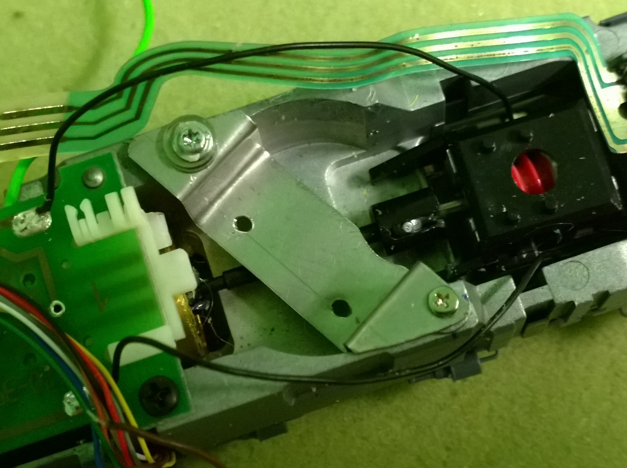

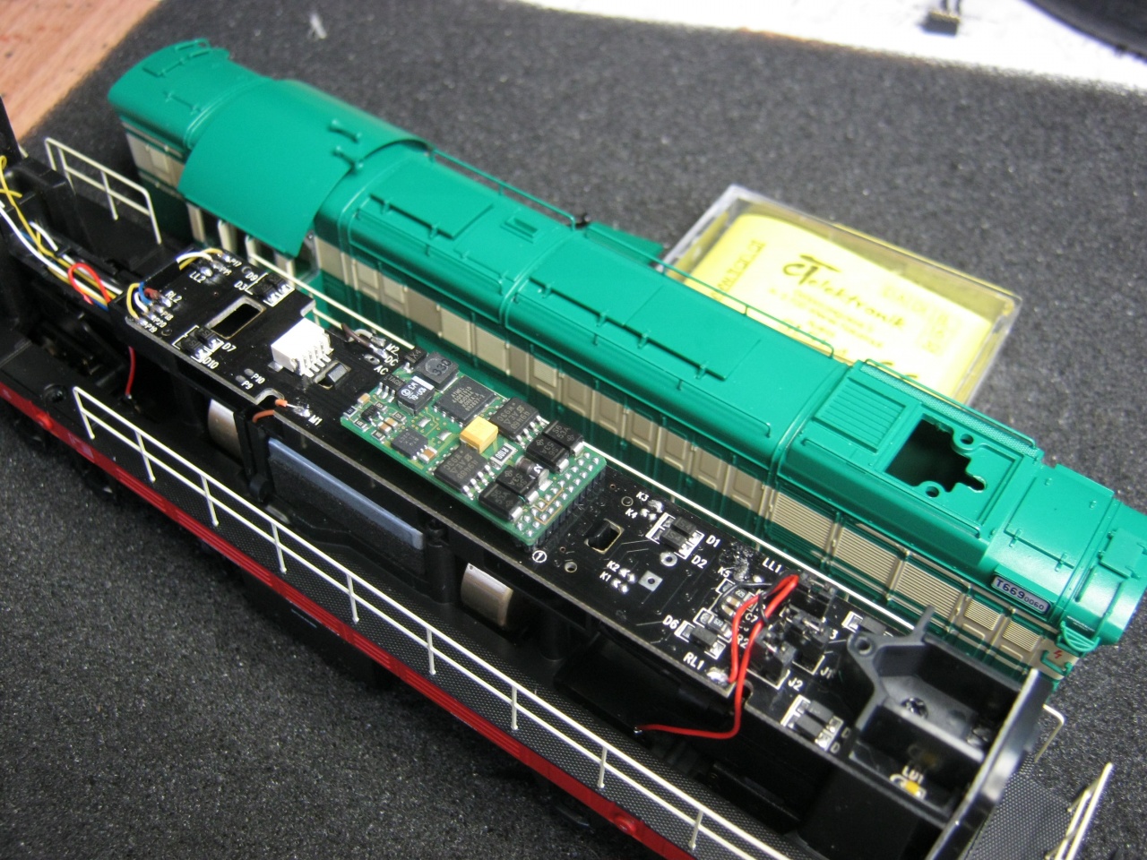

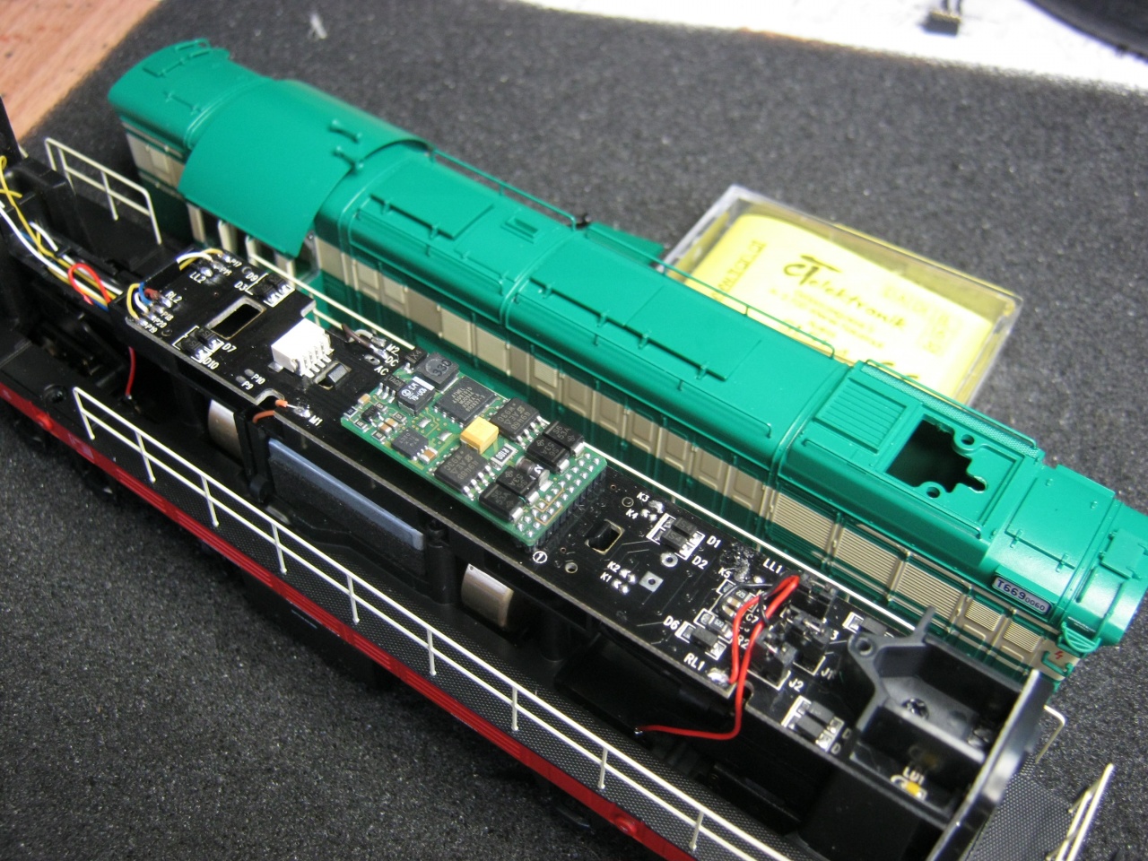

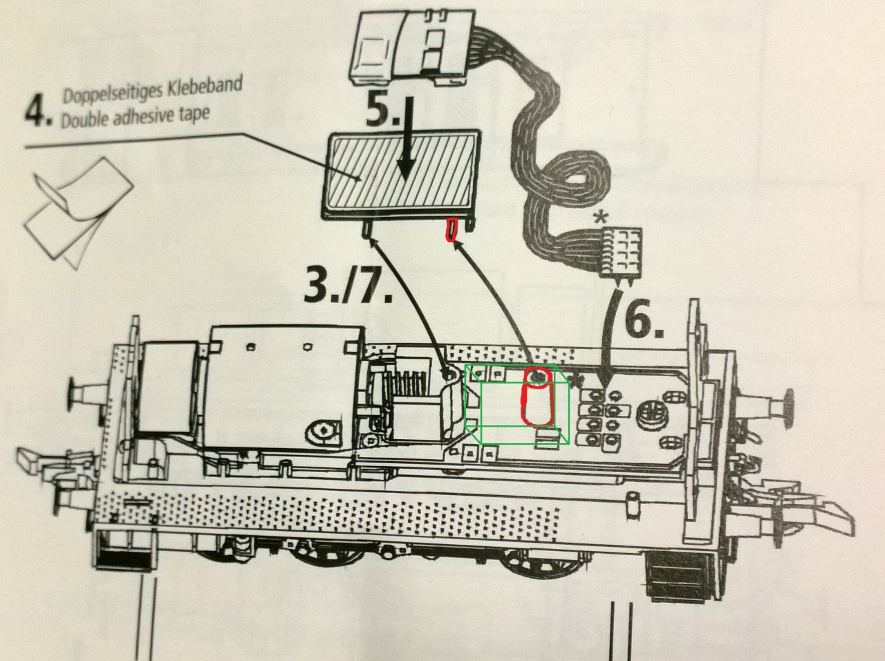

Kezemben két új mozdony modell.
Az egyik az ACME ZSSK 350-ese, a másik a PIKO Expert sorozatú CSD T669-es. Mindkettő hangot kap. Az ACME egy pazar modell első blikkre, kevés baj lesz vele, MTC dekóder aljzat, és külön hely hangszórónak. A PIKO-tól nem vagyok hanyatt esve, olyan, mint egy gondosabban összerakott régi Mechano, csak jobb motorral. Neki is van külön helye a hangszórónak, és PLUX22-es aljzata. Csak mondjuk szerintem egy PLUX22-es hangdekóder az nem fér el oda, ahova szánták... Ma már nem szedem szét a Gützold MÁV "remot" Szergejt, abban van egy Tran SL51-P22, mert alszanak a srácok, és a modell készek között van, nem zörgök vele, de holnap elválik. |

(#27516) csíkosháTTú válasza Fordítókorongos hozzászólására (#27506)
Jan 4, 2014 |

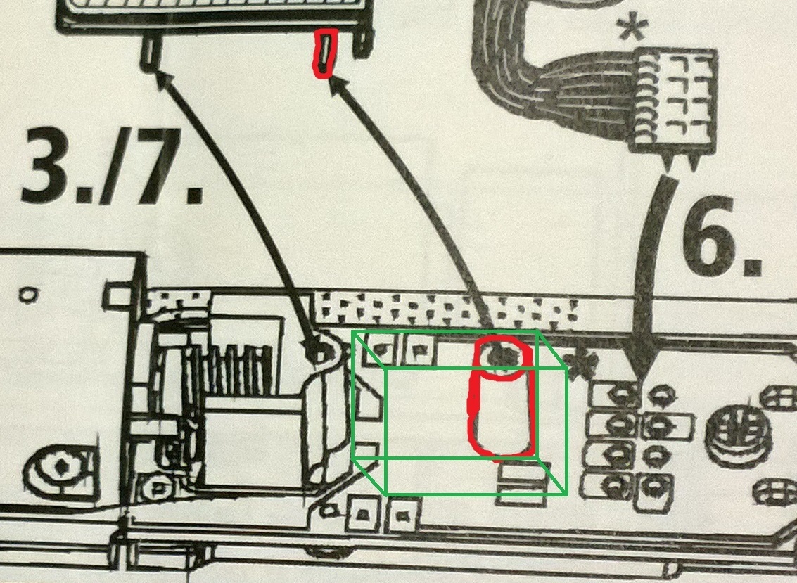

Nno!

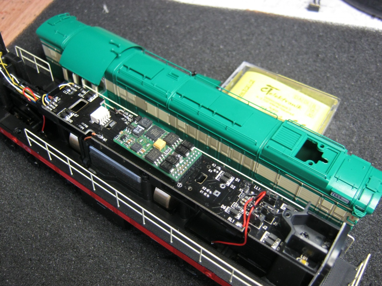

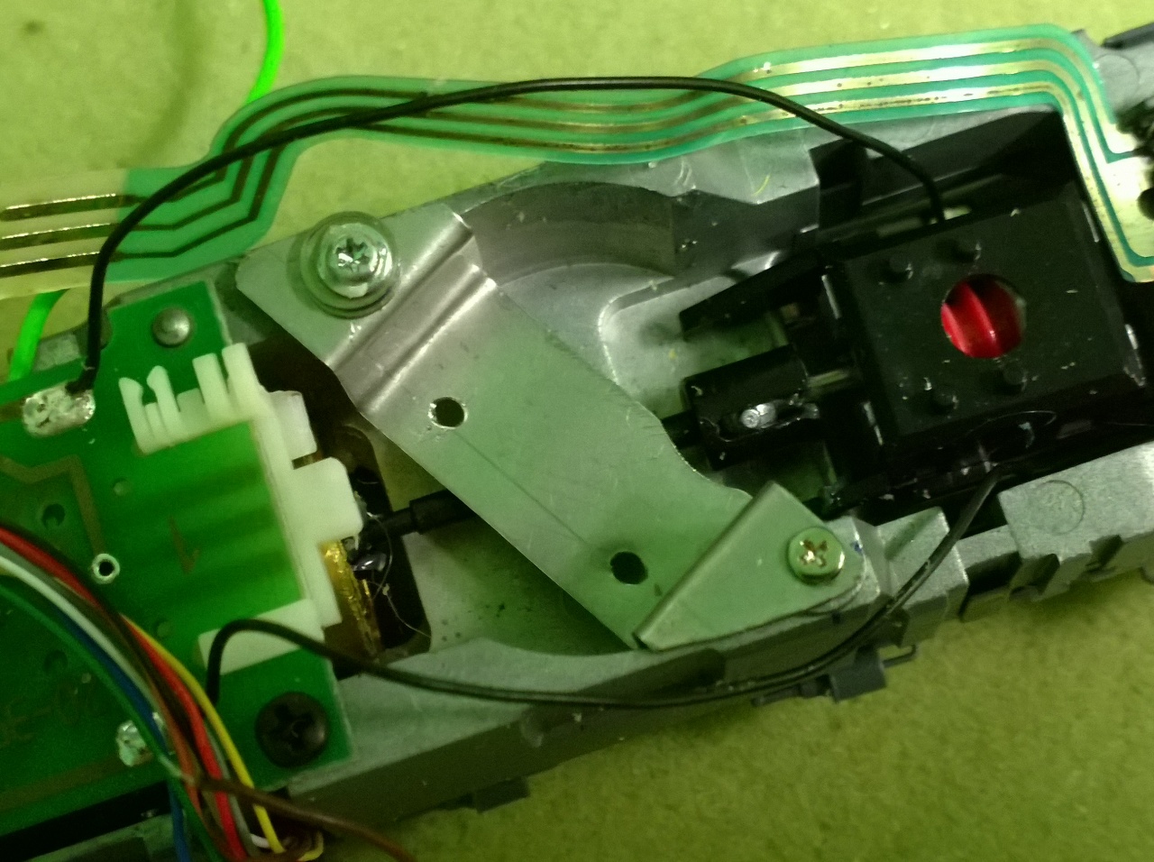

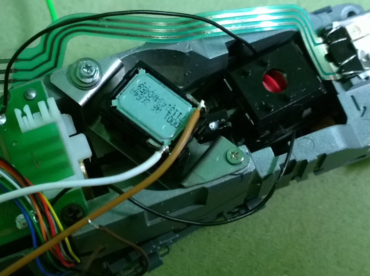

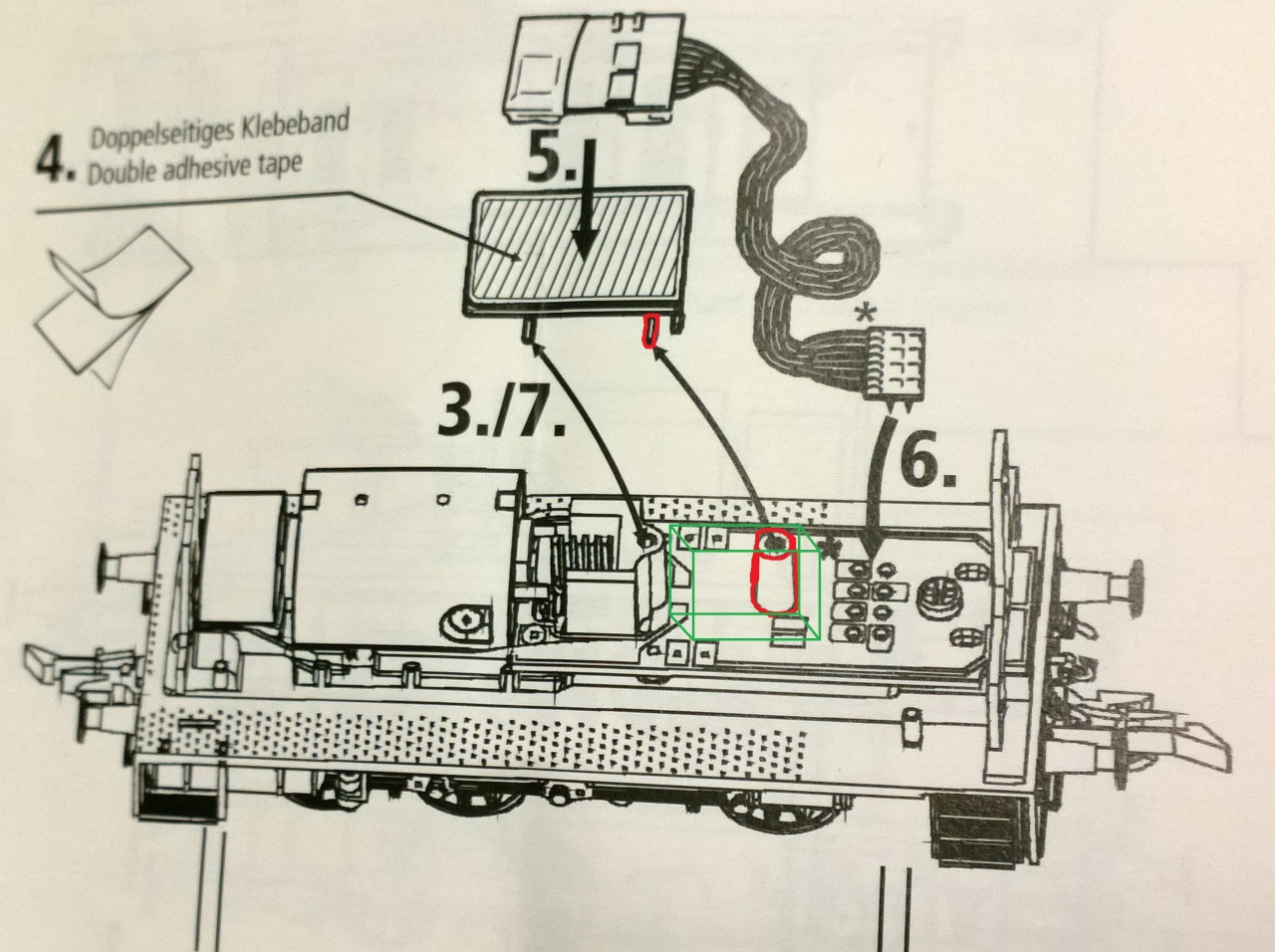

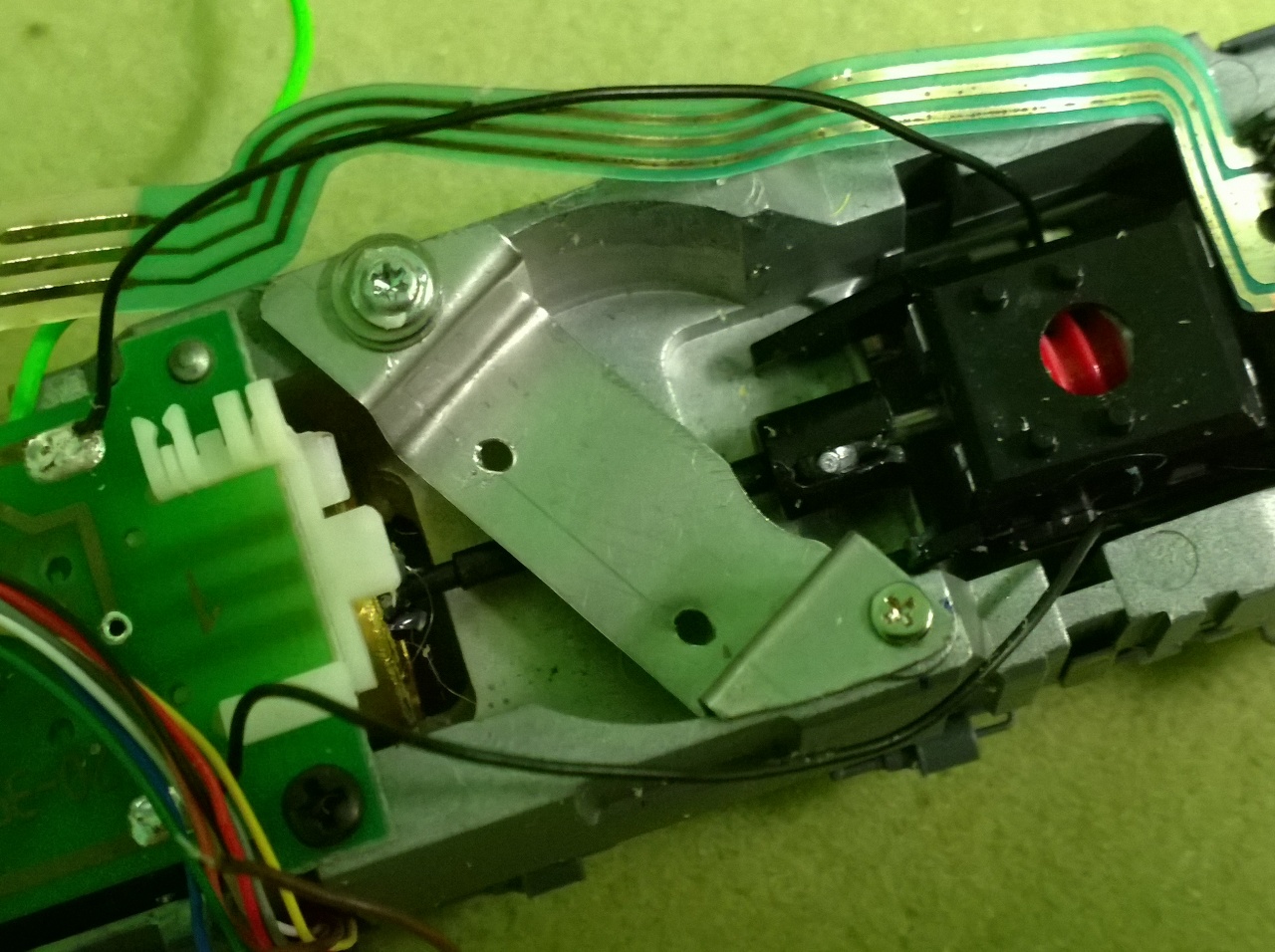

Kételyeim szertefoszlottak. A PLUX22 dekóder szépen belefér a PIKO T669-be.
Konkrétan a ROCO vagy PIKO T669? A ROCO-t nem láttam még belülről. De, ha kb. az a szint, mint az újabb ROCO Taurus, vagy a BR10-es gőzös, akkor a pénztárca dönt. HA kevés a pénzünk, akkor PIKO. Ha van rá egy kicsit több, akkor lehet, hogy a ROCO a jó választás. |
(#27522) Fordítókorongos válasza csíkosháTTú hozzászólására (#27516)
Jan 4, 2014 |
Szia !
Ezt tényleg nagyon korrektül meg van csinálva!
Zsolesznek igaza volt,hogy a Piko kezd felzárkózni a többiek szintjére.
Mondjuk ezt már az árcédula is mutatja.
A hangszórót hova sikerült elhelyezni és milyet?
Azokra a J pontokra helyezett jumperekkel mit lehet kapcsolni?
Azt látom,hogy a pályaszám táblák ledes világítást kaptak.

(#27530) csíkosháTTú válasza Fordítókorongos hozzászólására (#27522)
Jan 4, 2014 |
Most idézzem a nagyobbik fiam spontán véleményét, amikor meglátta a PIKO-ba épített motort?  Nem teszem, mert Frankey kitörli...
Szóval, a motorja az vacak, mint a legtöbb PIKO-ban. Még nem veséztem ki a modellt, a PLUX22-es dekóder csak próbára van benne. Hangszóró helye alul van, az üzemanyag tankban. |

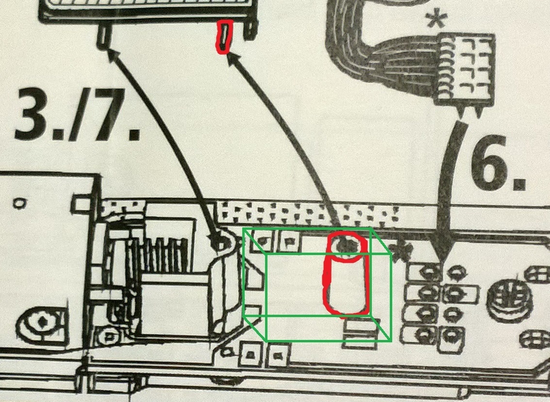

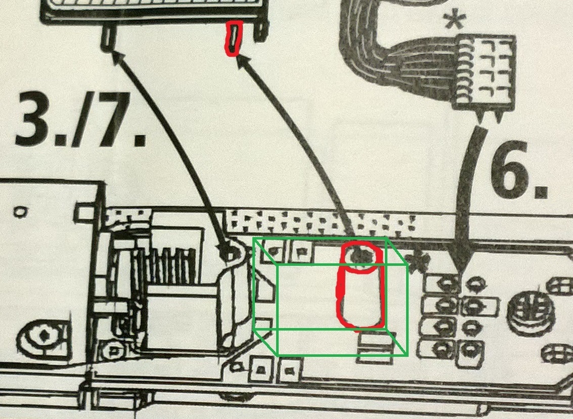

(#27612) Fordítókorongos hozzászólása
Jan 5, 2014 |
Még mindig az M30-as hangosításán agyalok!
Bejelöltem a képen a lemunkálandó részeket és a Zimo
kocka hangszóró helyét.
A dekóder mehet az eredeti helyére,a hangszóró meg alá.
Remélem ti is erre gondoltatok: |
(#27628) DZolTTán válasza Fordítókorongos hozzászólására (#27612)
Jan 5, 2014 |
Igen, így kell. De ha jól emlékszem, a hangszóró magasságban így sem fért el, és le kellett vágni az átlátszó részéből. |
(#27670) csíkosháTTú válasza Fordítókorongos hozzászólására (#27612)
Jan 6, 2014 |
Így van, csak az "Tran" hangszóró. Pontosabban, az isten tudja ki gyártja. Én először akkor találkoztam, vele, jó sok éve már, amikor elkezdtem "dolgozni" a CT-Elektronik-kal. Utána pár évvel jelent meg a ZIMO első kis hangdekódere, ami szintén ezt a tipust használja. 4 Euro amúgy egy ilyen kis hagszóró odakinnt a Zimo most nem tudom mennyiért adja. |
(#27686) Fordítókorongos válasza csíkosháTTú hozzászólására (#27670)
Jan 6, 2014 |
Szia Csíkos!
Úgy tudom,hogy ezt a hangszórót 3 féle hangdobozzal(rezonancia doboz) adják.
Az lenne a kérdés,hogy a legkisebb doboz esetén is,faragni kell belőle,vagy azzal már elfér,gond nélkül.
Mert Zolinak kellett,csak nem tudjuk,hogy mekkora volt a doboz.
üdv.:korongos |

(#27696) csíkosháTTú válasza Fordítókorongos hozzászólására (#27686)
Jan 6, 2014 |
Alapban a hangszóró 15*11*8mm.
DE!
Én úgy kapom, hogy hangszóró, ragasztó, rezonanciadoboz külön, nekem kell összerakni. Már nem emlékszem, hogy a ROCO V36-ba valót kell-e "reszelni", de tudtommal igen.
