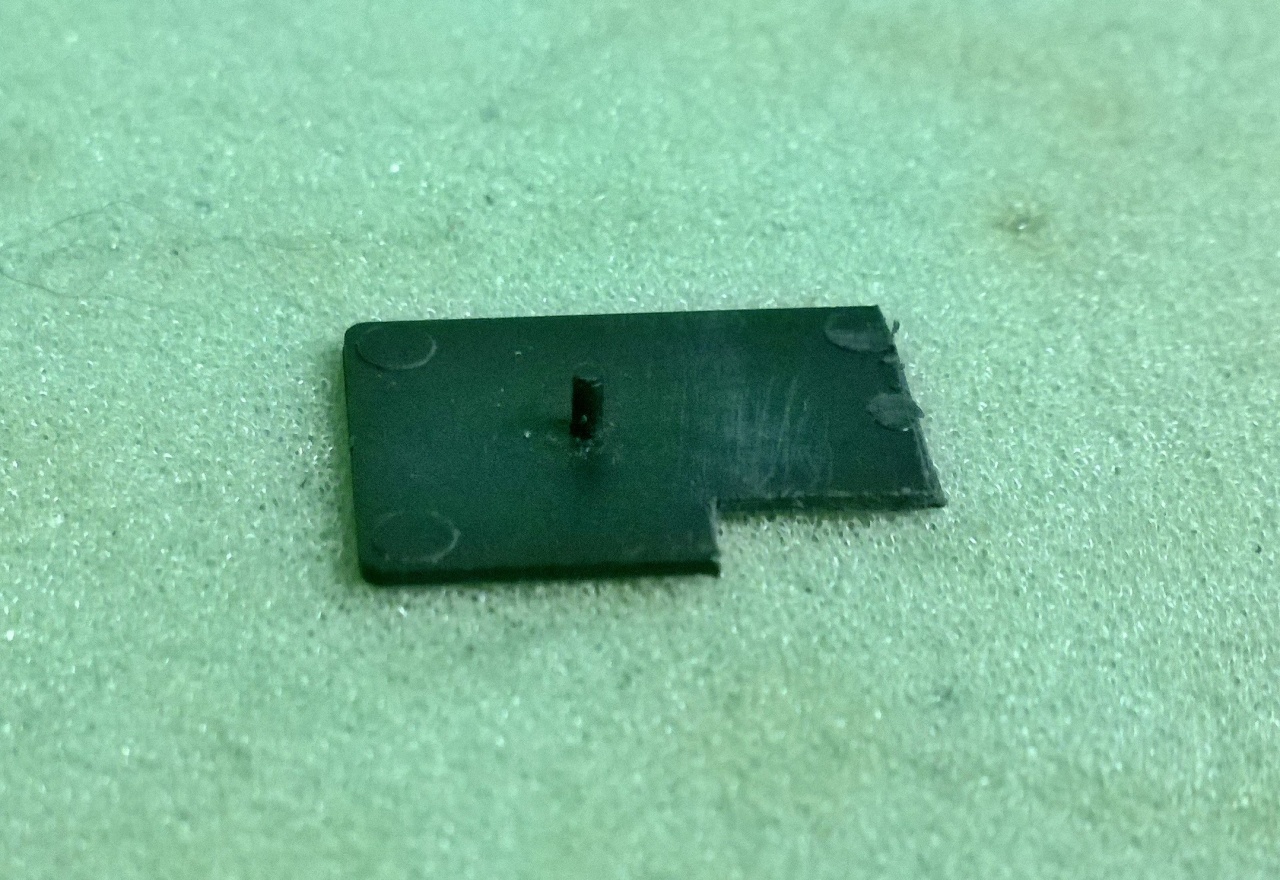

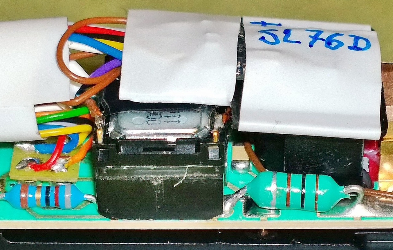

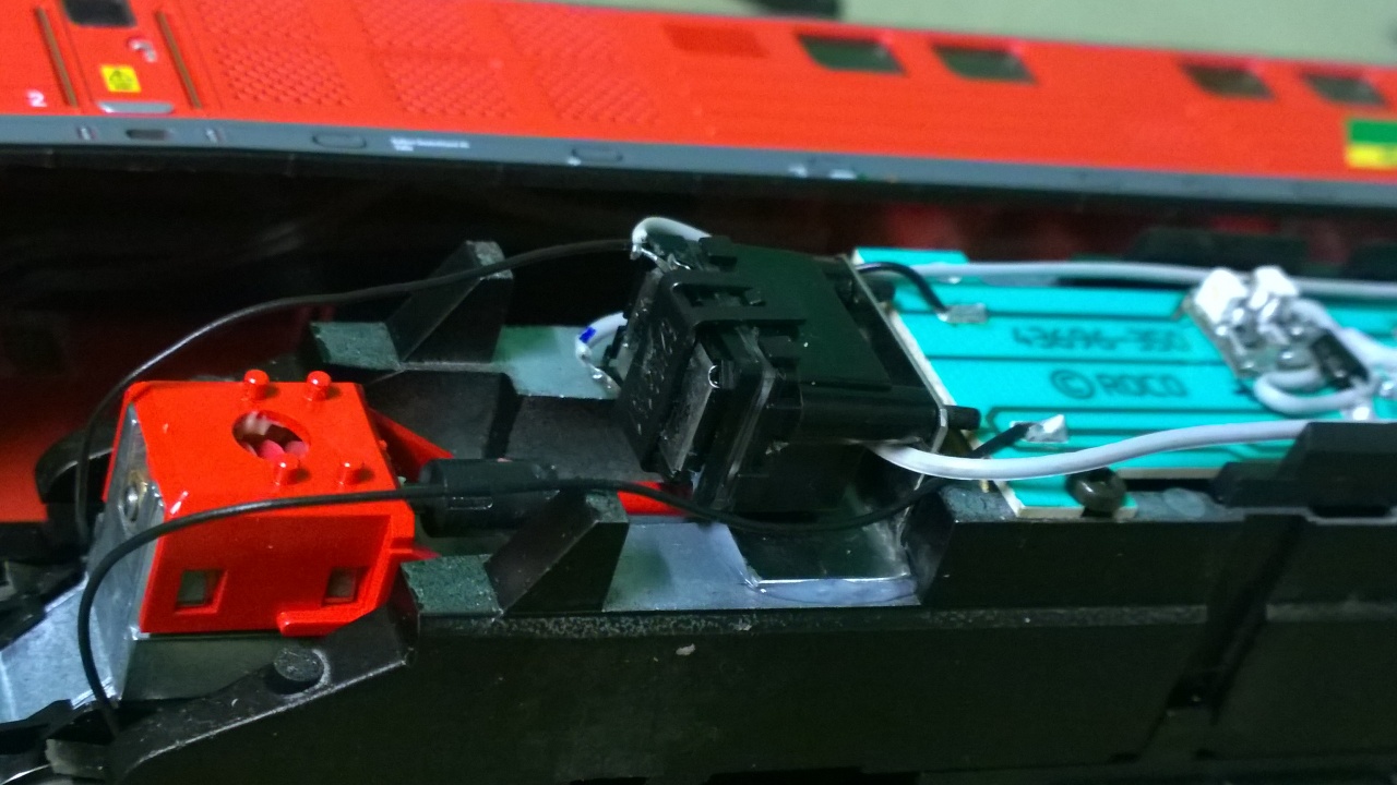

(#28017) Fordítókorongos válasza Fordítókorongos hozzászólására (#27881) Válasz • Jan 12, 2014

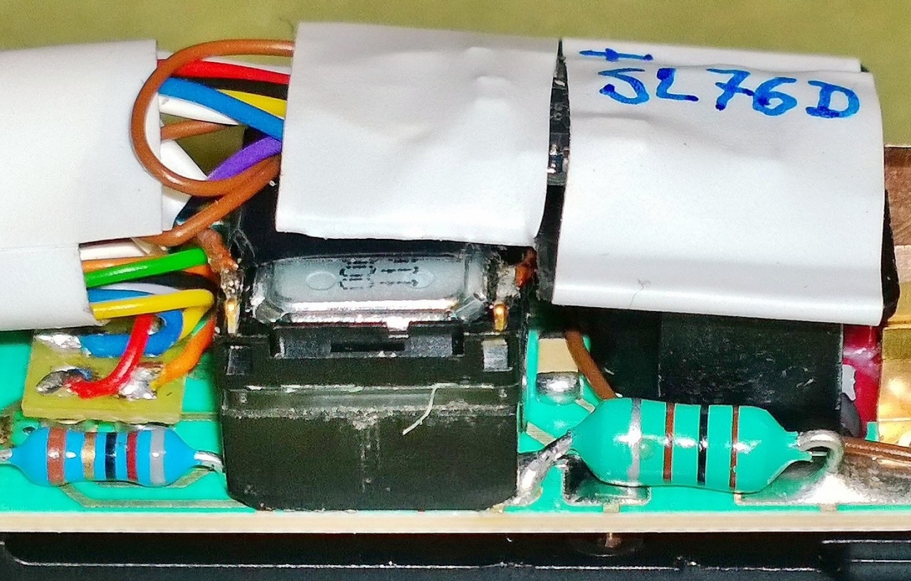

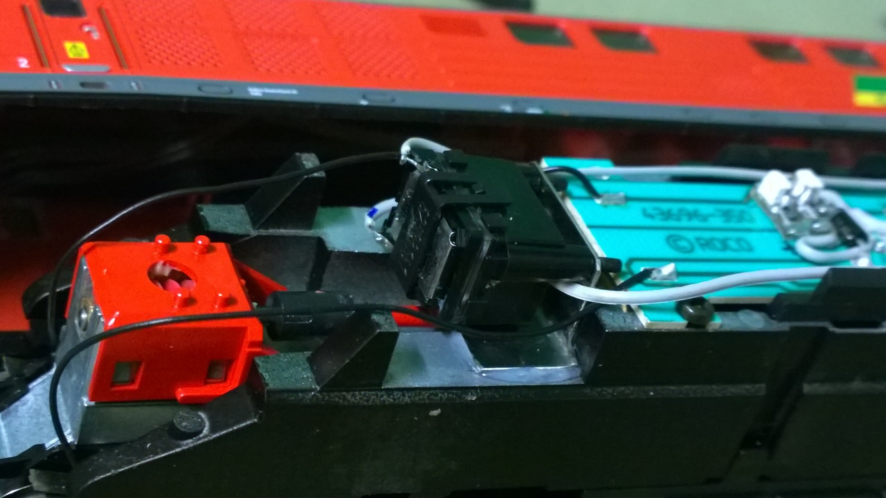

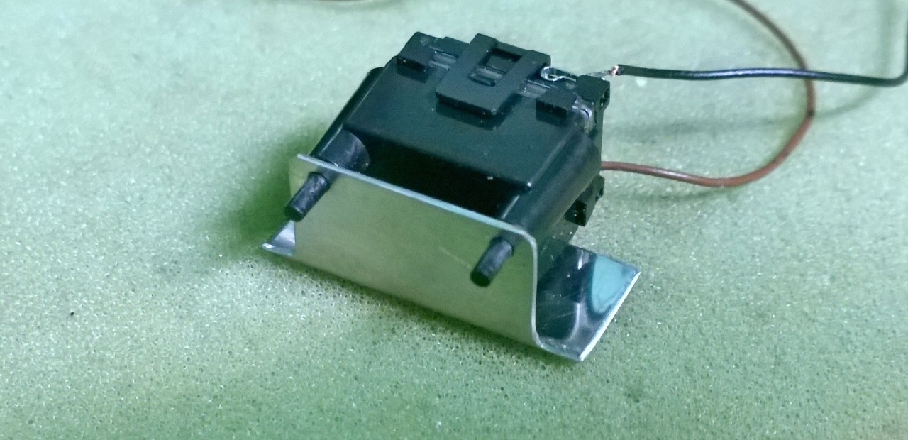

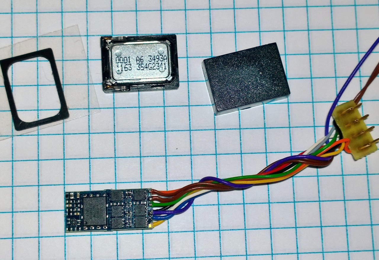

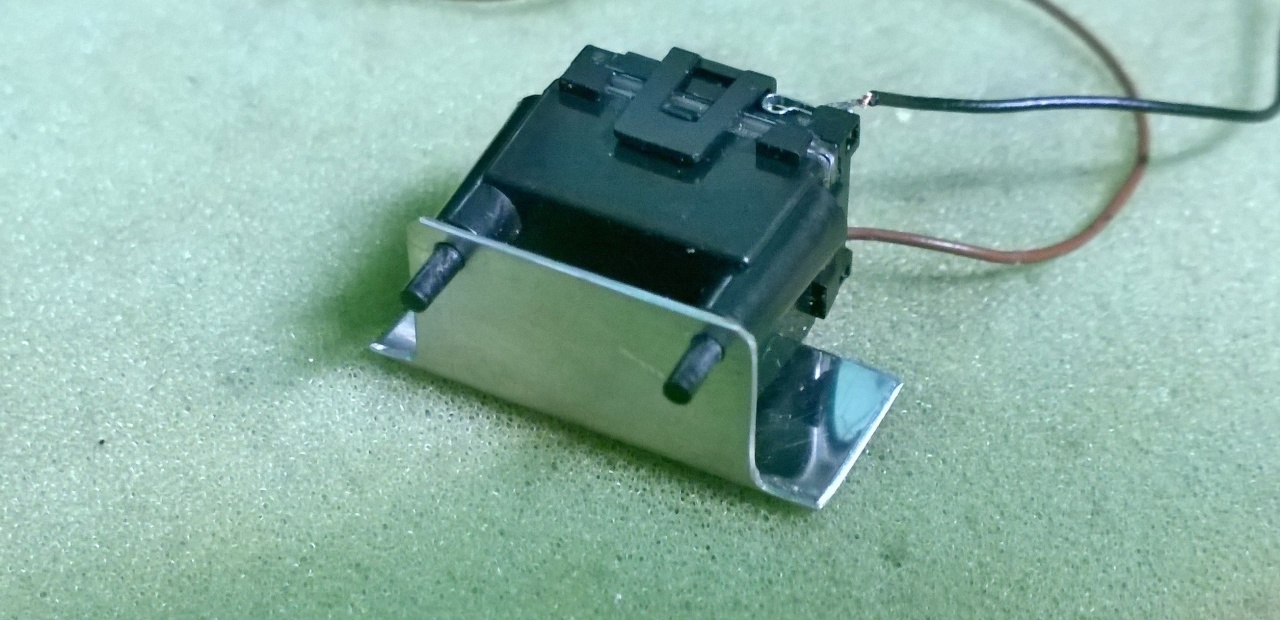

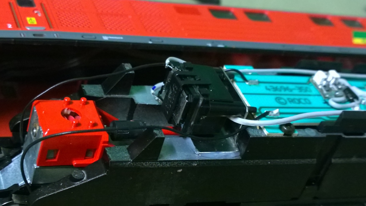

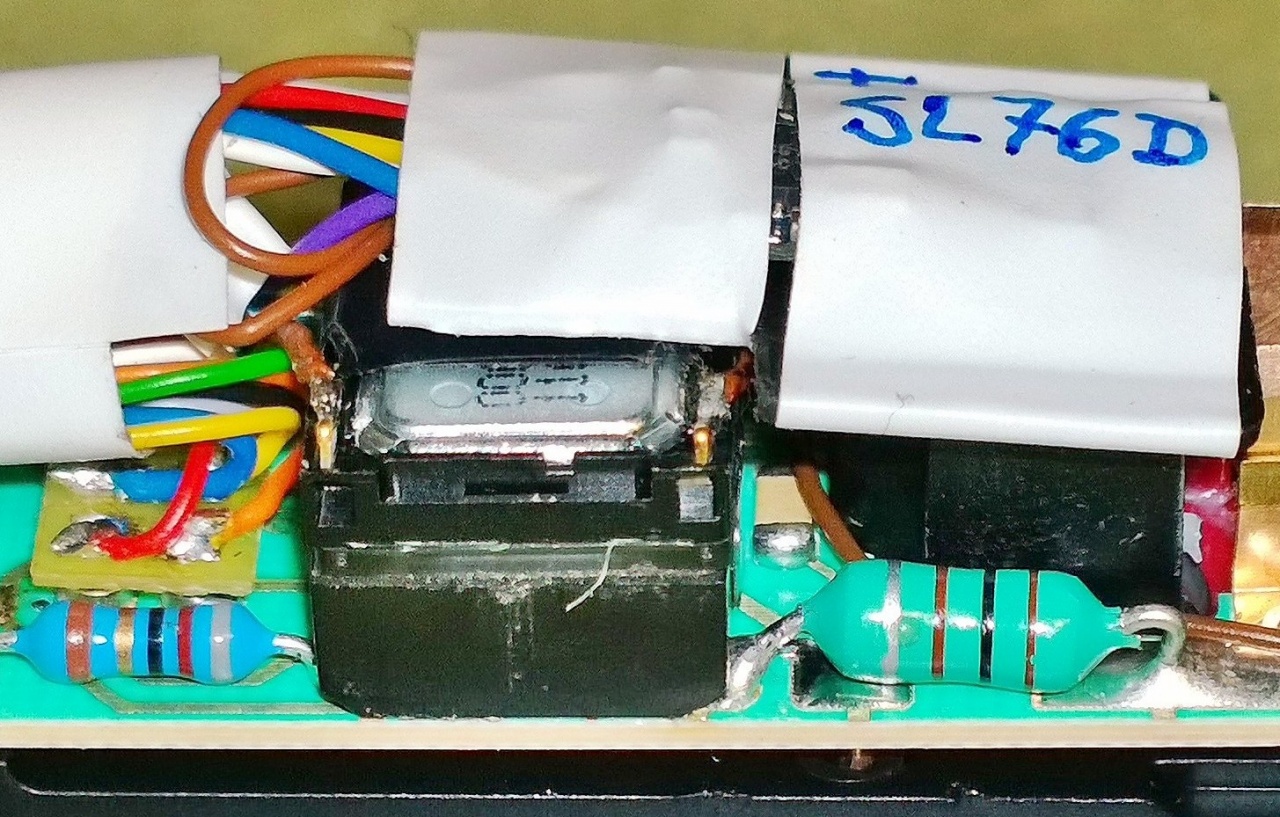

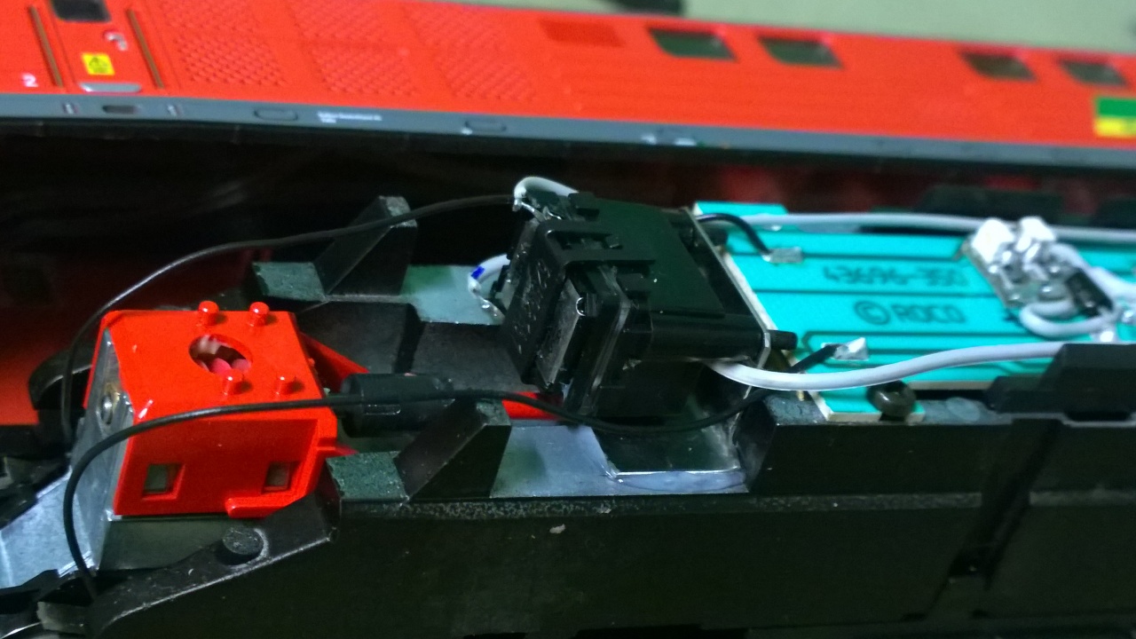

Az M30-as hangosítása nagyon egyszerű feladat,ahhoz képest,hogy milyen kicsi a hely benne.
A Tran dekóder mérete:8,1 X 16,9 X 2,9 (!)
Ez a dekóder simán elfér a gyárilag kialakított helyén.

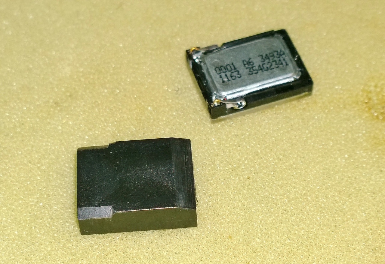

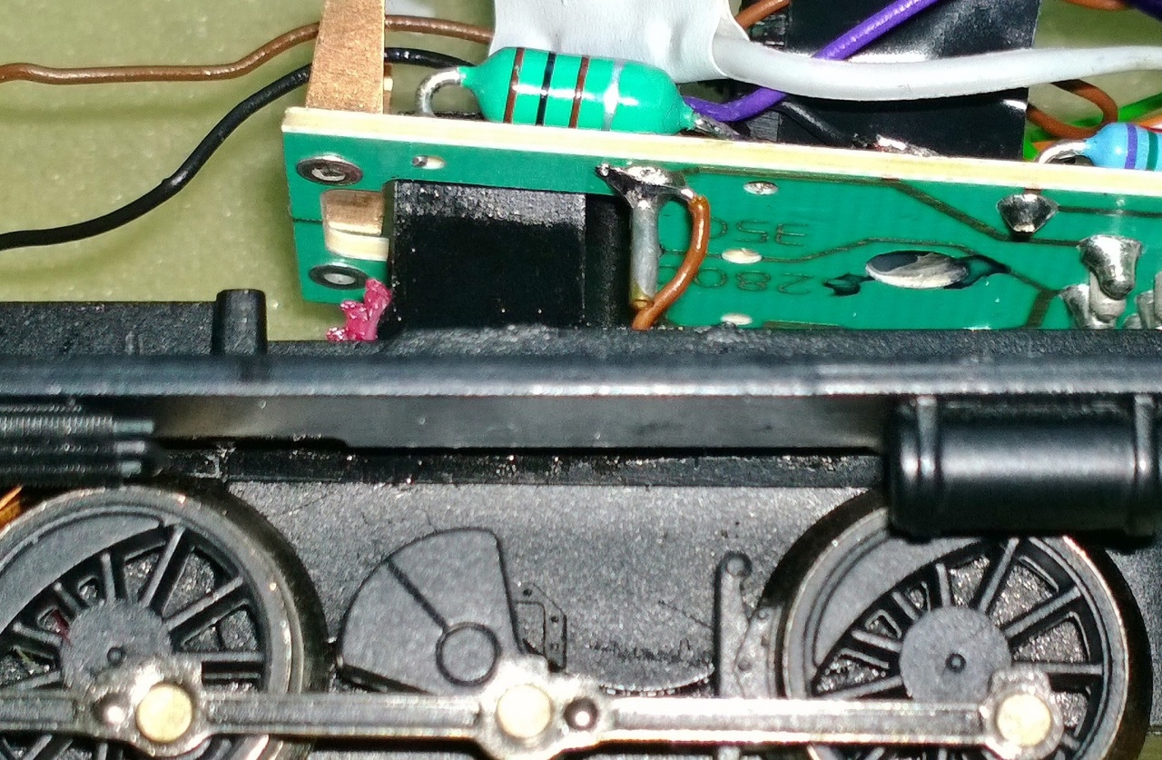

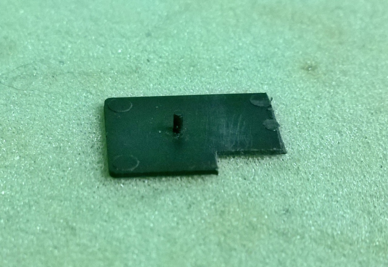

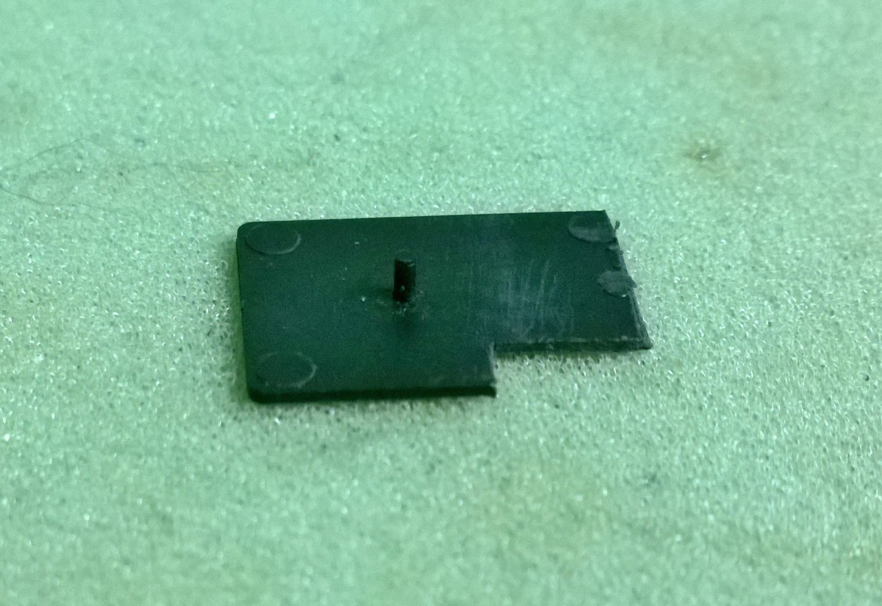

Átalakítás:

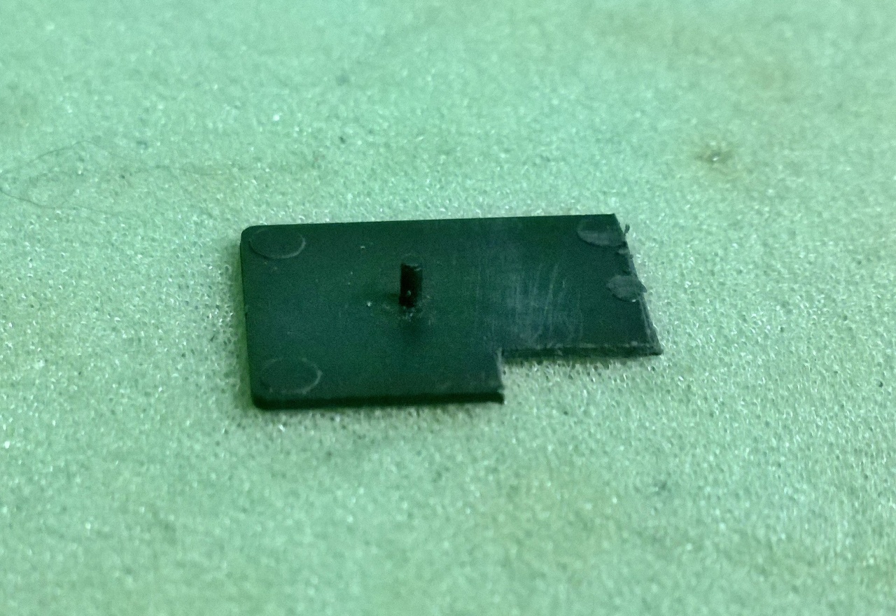

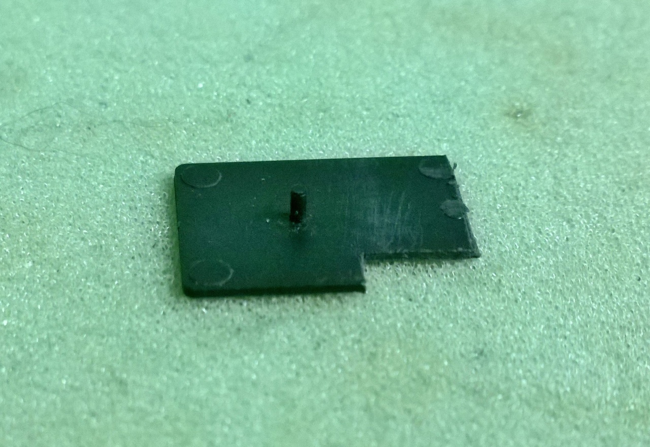

-A Dekódertartó lapka egyik lábát le kell vágni az alvázról ,
úgy ahogy azt már korábban megbeszéltük.
-Magát a dekódertartó lapot is fazonra kellett szabni egy kicsit, ettől még eredeti funkciója megmaradt.
-Végül a hangdobozon is alakítani kellett kívülről,három ponton is,de ez nem érintette a doboz belső térfogatát.

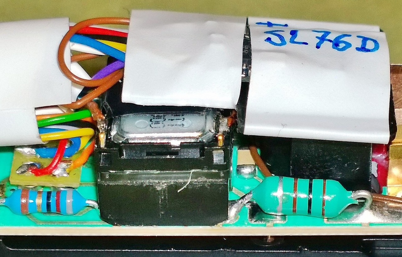

Elsőre ennyi,nézzétek:

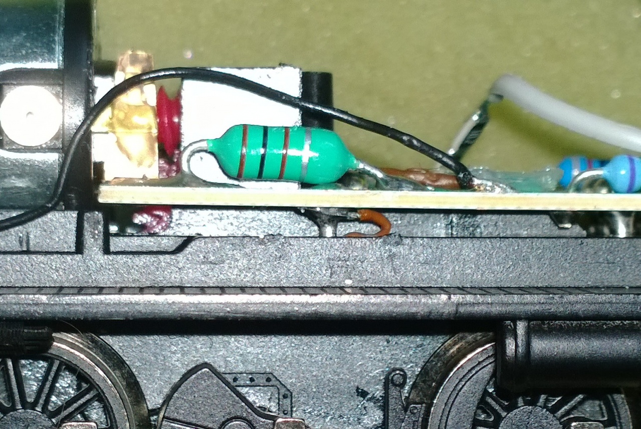

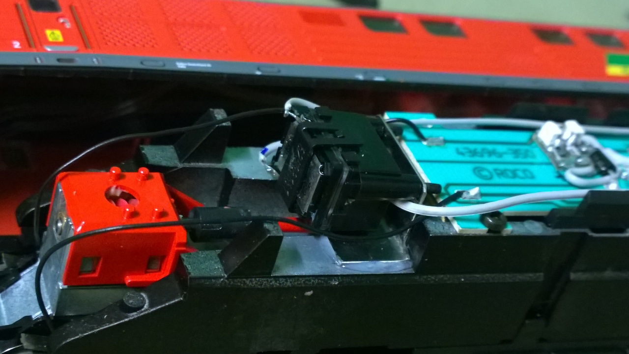

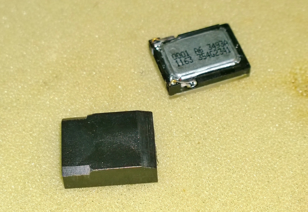

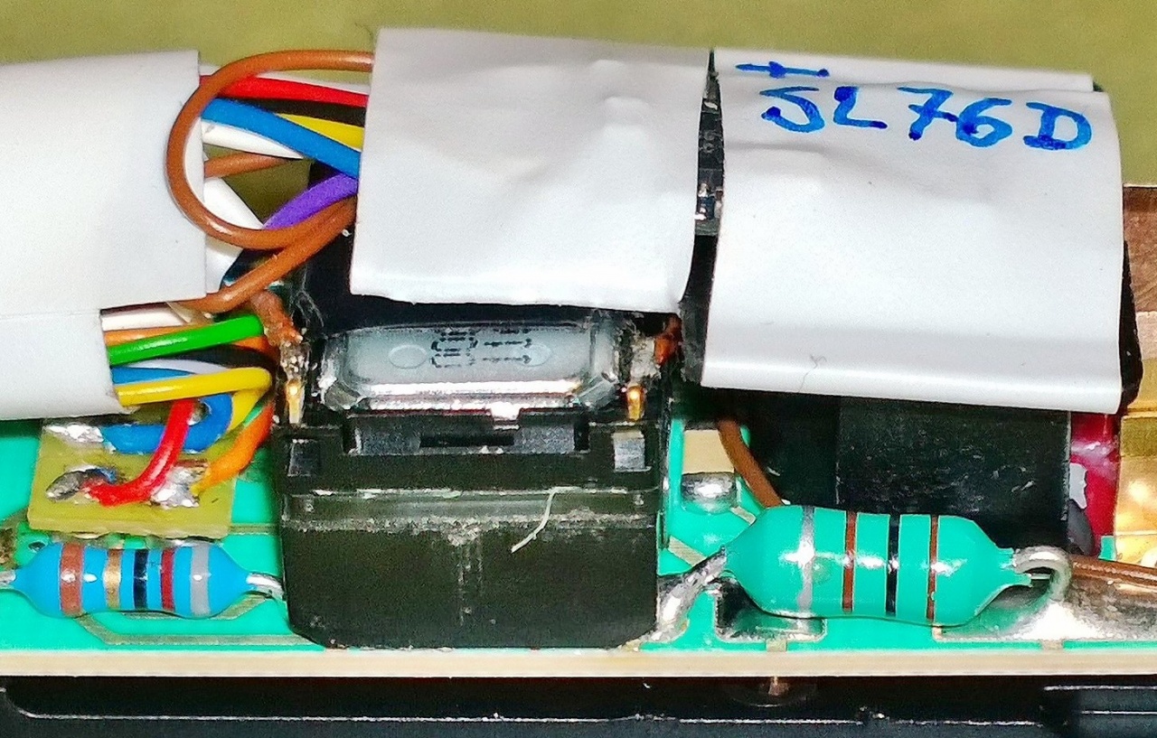

(#28018) Fordítókorongos válasza Fordítókorongos hozzászólására (#28017) Válasz • Jan 12, 2014
A láb a hangszórónak volt útjában.
A lapkát a hangszóró bekötése miatt kellett kikönnyíteni.
A hangdobozt meg azért kellett faragni,hogy szépen felfeküdjön az előkészítő panelen,minél kisebb legyen a magassága.
A dekódert és kábeleit szigetelő szalaggal rögzítettem,
nehogy becsípjem őket a kaszni felrakásakor.
Jó modellezést!
(#28035) dccvillanyos válasza Fordítókorongos hozzászólására (#28017) Válasz • Jan 12, 2014
Hú! Az a dekóder méret egészen elképesztő!! Ilyenünk tuti nem lesz Kiváncsian várom a végeredményt!
Üdv. Zsolt.

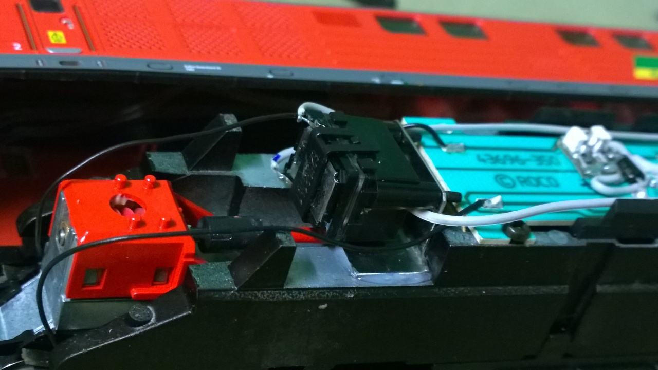

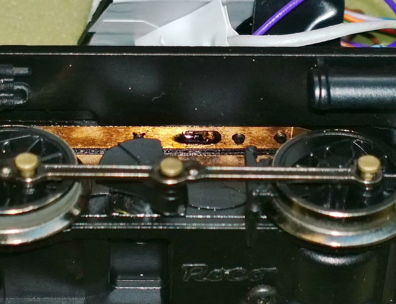

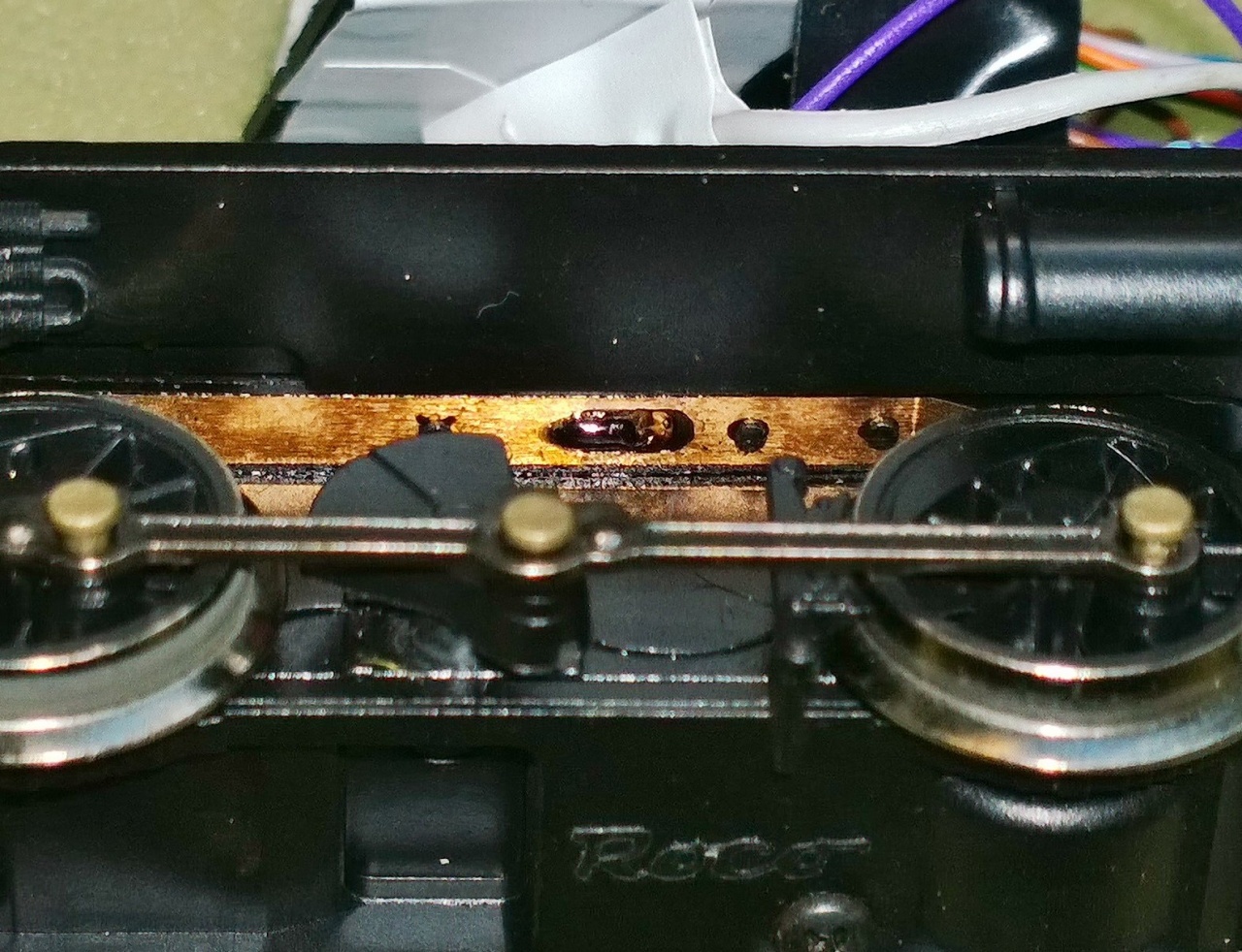

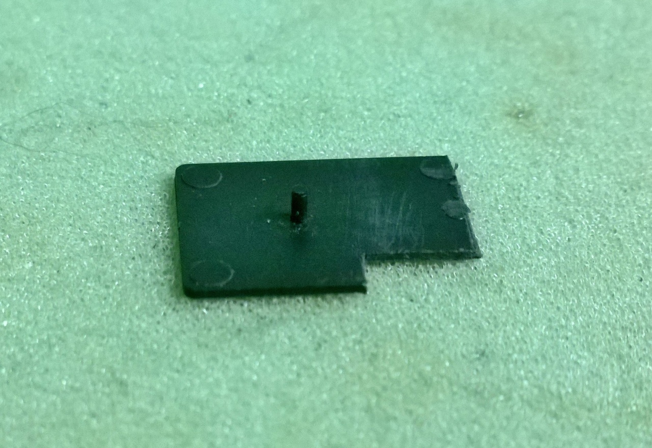

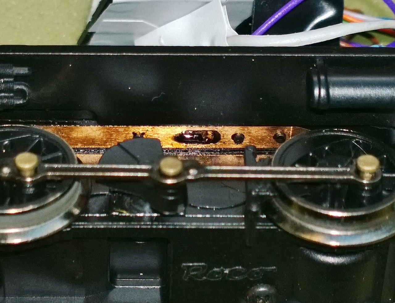

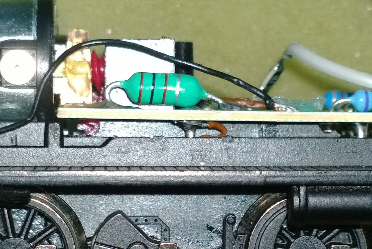

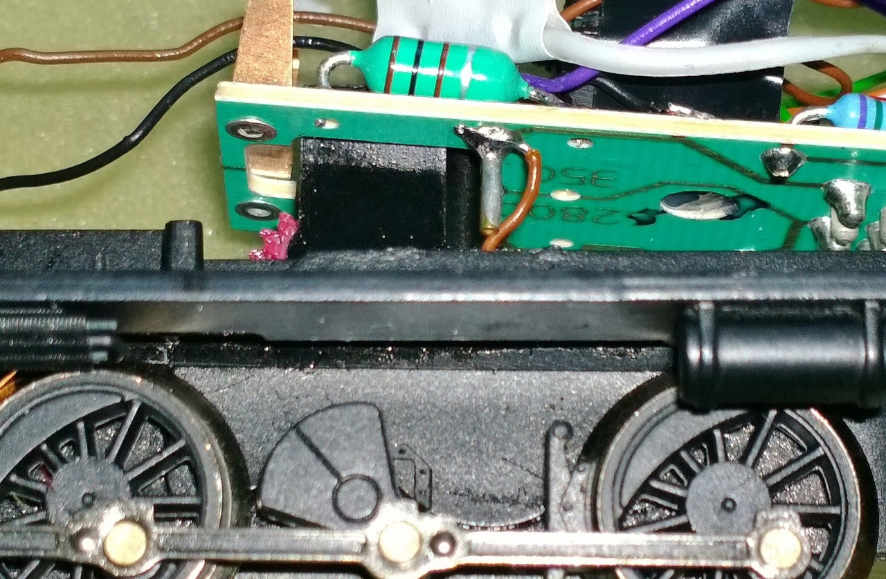

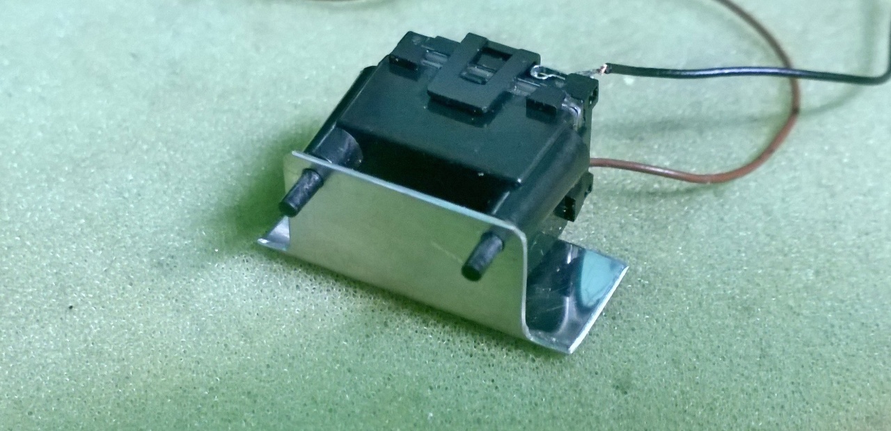

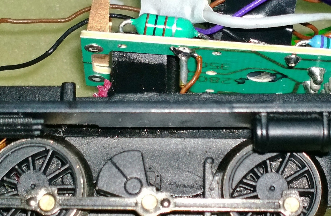

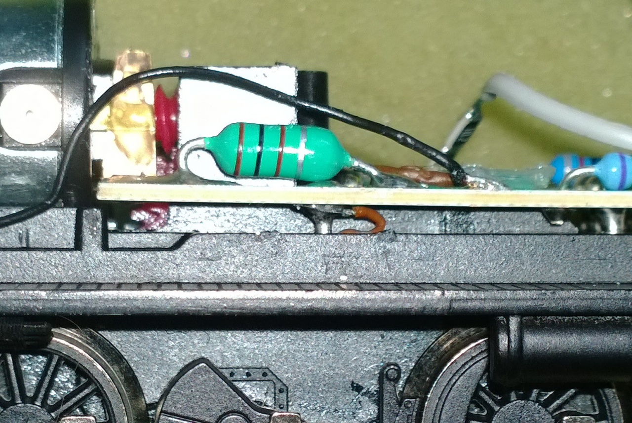

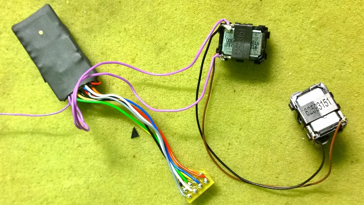

(#28054) Fordítókorongos válasza Fordítókorongos hozzászólására (#28018) Válasz • Jan 12, 2014

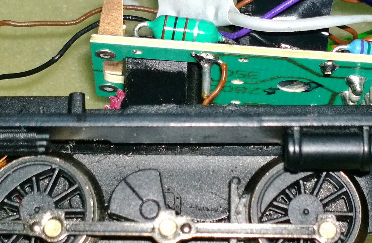

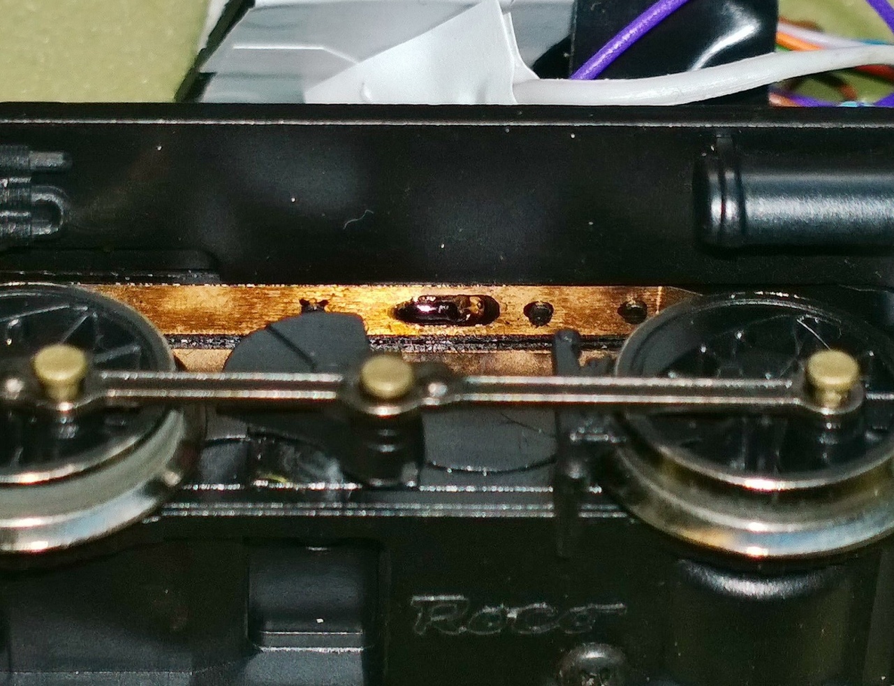

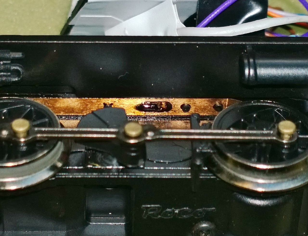

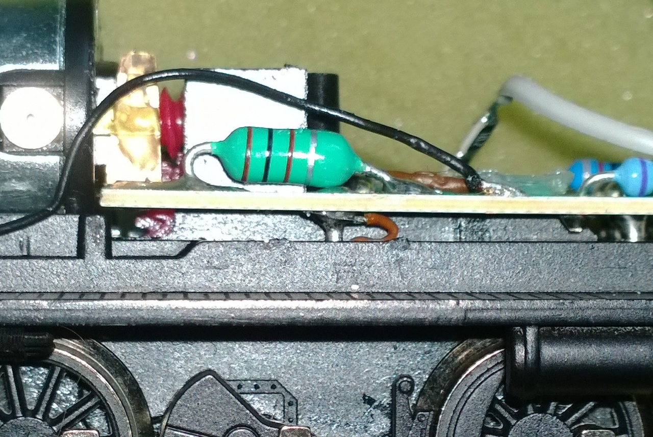

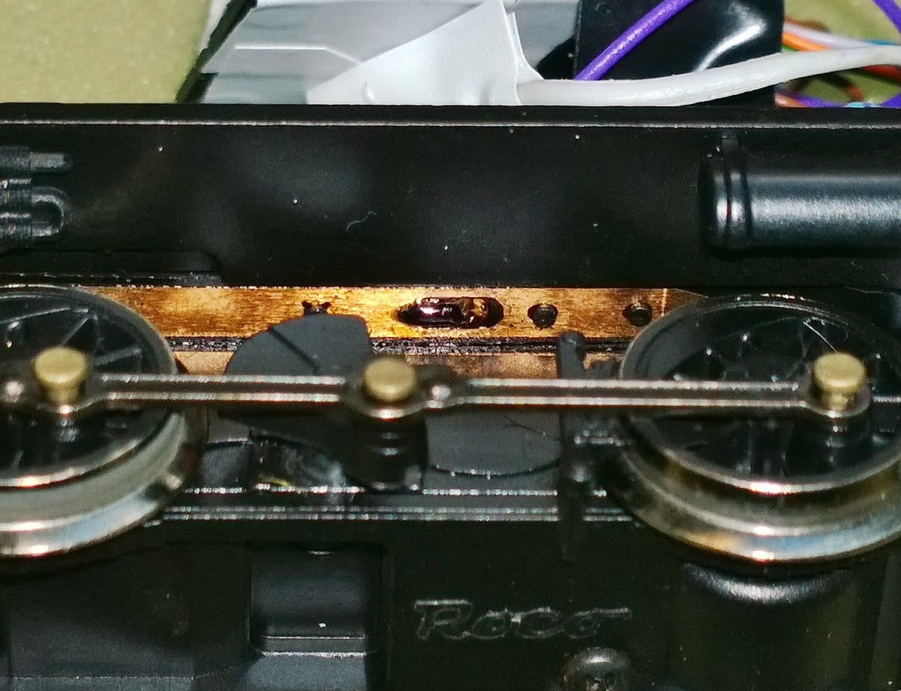

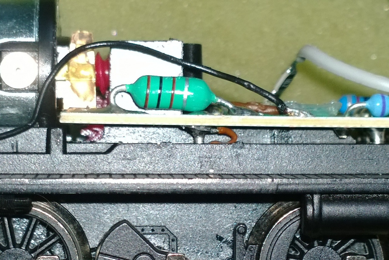

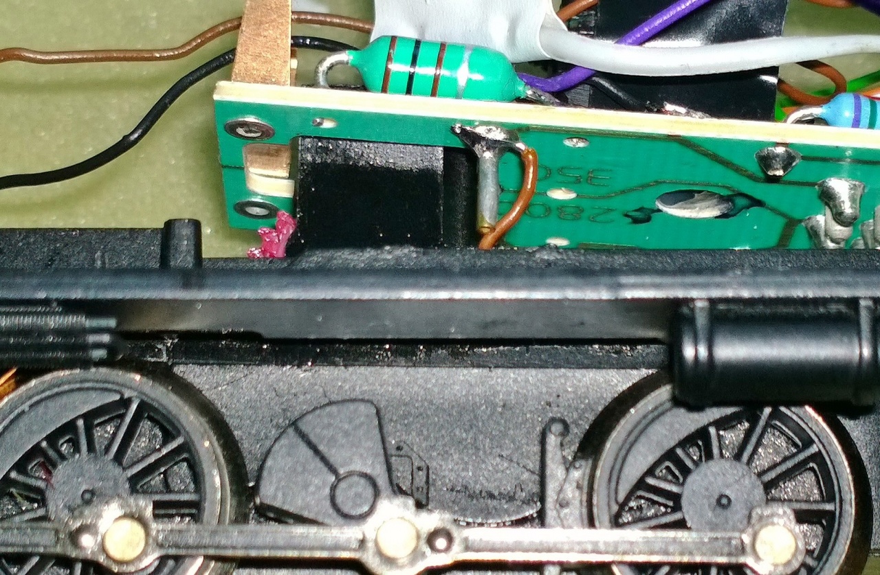

A kaszni szépen visszaült a helyére,nem feszült, úgy tűnt,hogy minden oké,de sajnos itt kezdődött el a szívós része a dolognak!
Próbajárat,elsőre hang nélkül:
Kontaktos lett az áramszedése a mozdonynak!
Gyárilag ez egy érintkező tüskével a panelon és az alatta elhelyezkedő rugózó lemezkével van megoldva,ami a kerékérintkezőből van kialakítva.
Ez menet közben azt eredményezte,hogy villódzott a világítás,funkciókimenet,és pattogott a hangszóró kikapcsolt hang esetén is.
A hangot itt már kipróbáltam,működött,de nem foglalkoztam vele.
A kontakt hibát elhárítottam a kerékérintkező lemez és az előkészítő panel összeforrasztásával.
Egy kis vezetékkel kötöttem össze:
(#28058) DZolTTán válasza Fordítókorongos hozzászólására (#28054) Válasz • Jan 12, 2014
Lehet ezért kattan néha az enyém is, akár be akár ki van kapcsolva a hang?
No majd megnézem...
(#28100) Fordítókorongos válasza DZolTTán hozzászólására (#28058) Válasz • Jan 12, 2014
Igen,ezért.
Nekem Csíkos javasolta és igaza volt,mert megszűnt a hibajelenség.
DE azért furcsa egy kicsit,mert nekem eddig még semmilyen dekóder nem csinált ilyet.
Szerintem kicsi lehet a kondi a dekóderen,ha van egyáltalán.

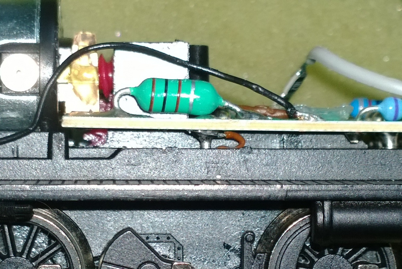

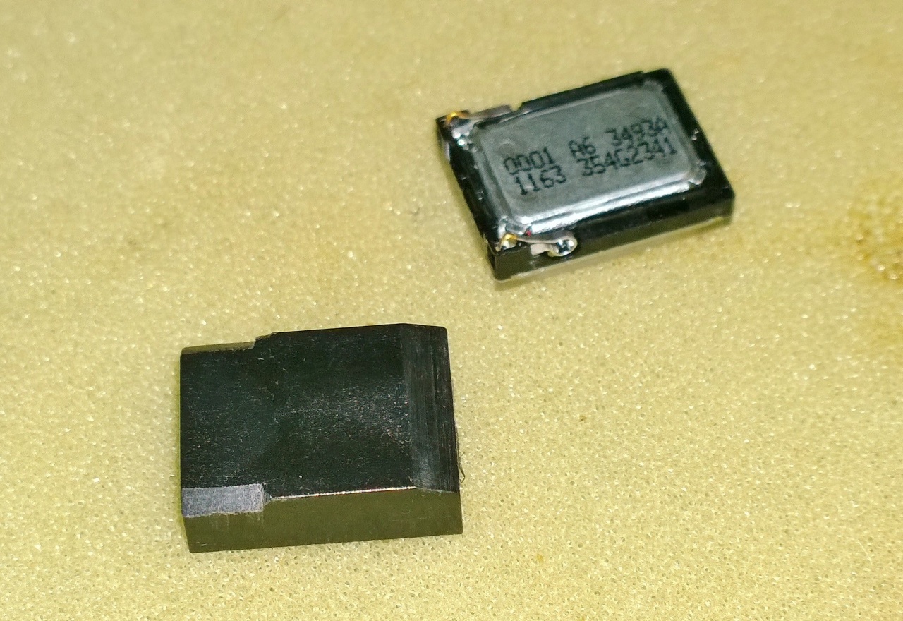

(#28108) Fordítókorongos hozzászólása Válasz • Jan 12, 2014
Az érintkezési problémák(lámpavillanások,hangszóró pattogások) eltűntek,de a szívás folytatódott!
Kegyetlen torzan szólt a hangszóró!
Elsőre arra gondoltam,hogy a vezetőállás belseje rezonál,mert gyárilag elég lötyögősen van beletéve,nincs rendesen befeszítve.
Újra szétszedtem,beragasztottam az ablakokat,
vezetőállás belsejét,hogy ne tudjon semmi berezonálni.
Ezek után még mindig torzan szólt.
Próbáltam kaszni nélkül, úgy is nagyon torzan szólt.
Legalább kiderült,hogy a hangszóró.
A doboz rendesen rá volt téve a gyári ragasztójával!
A doboz és a hangszóró között van még egy kb.1mm vastag átlátszó műanyag távtartó,na ott esett szét mikor próbáltam szétszedni.
Ott nem lett volna szabad szétesnie,megörültem,hogy megvan a hiba,összeragasztottam,de még ezek után is torzan szólt!
Próbáltam összeszorítani,úgy is torz volt.
Végül felülről a fémes rész felől is leszigeteltem.
Úgy már nem torzított, viszont alig maradt valami hangja!
Most így állok vele:
Sehogy!

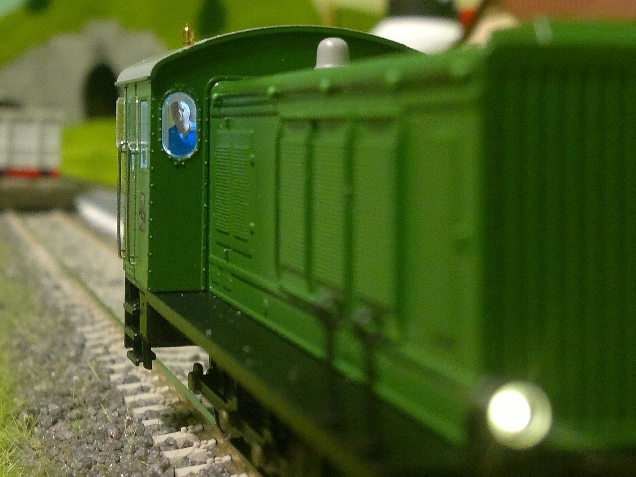

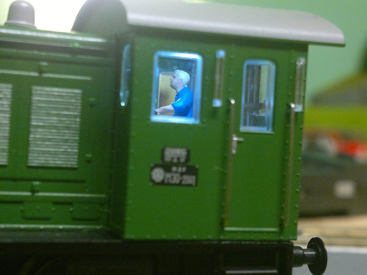

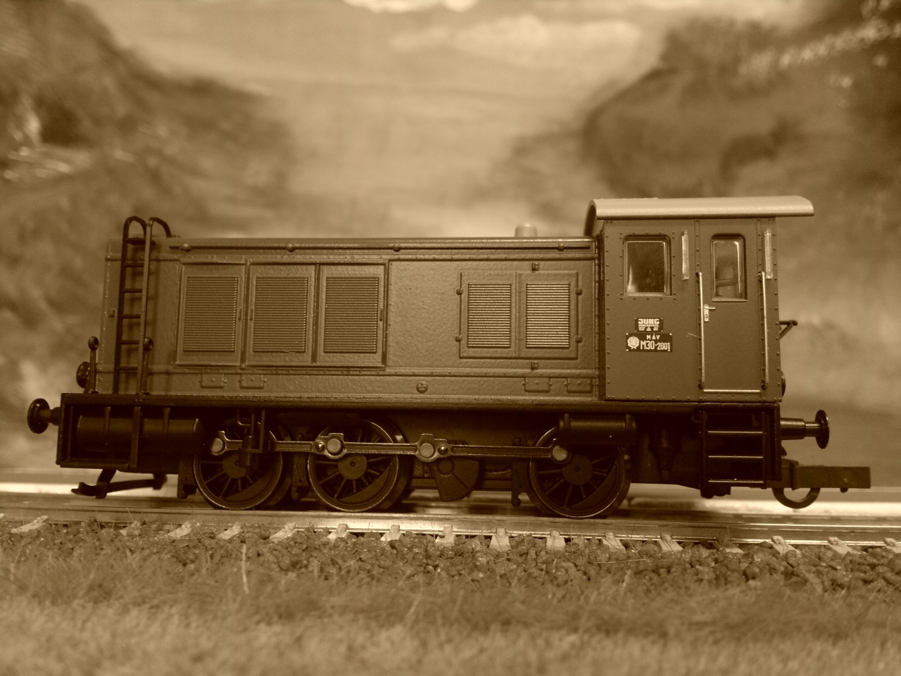

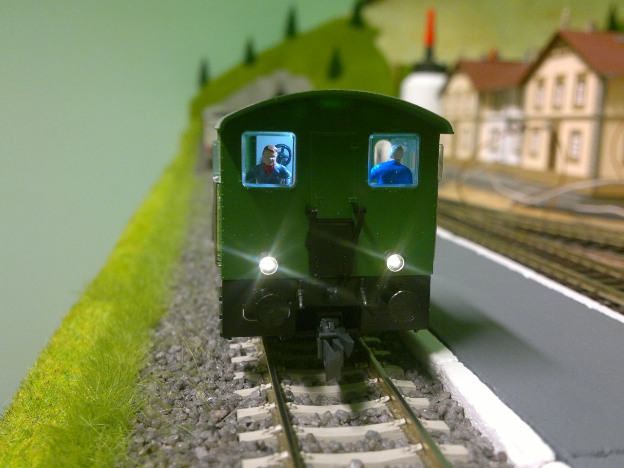

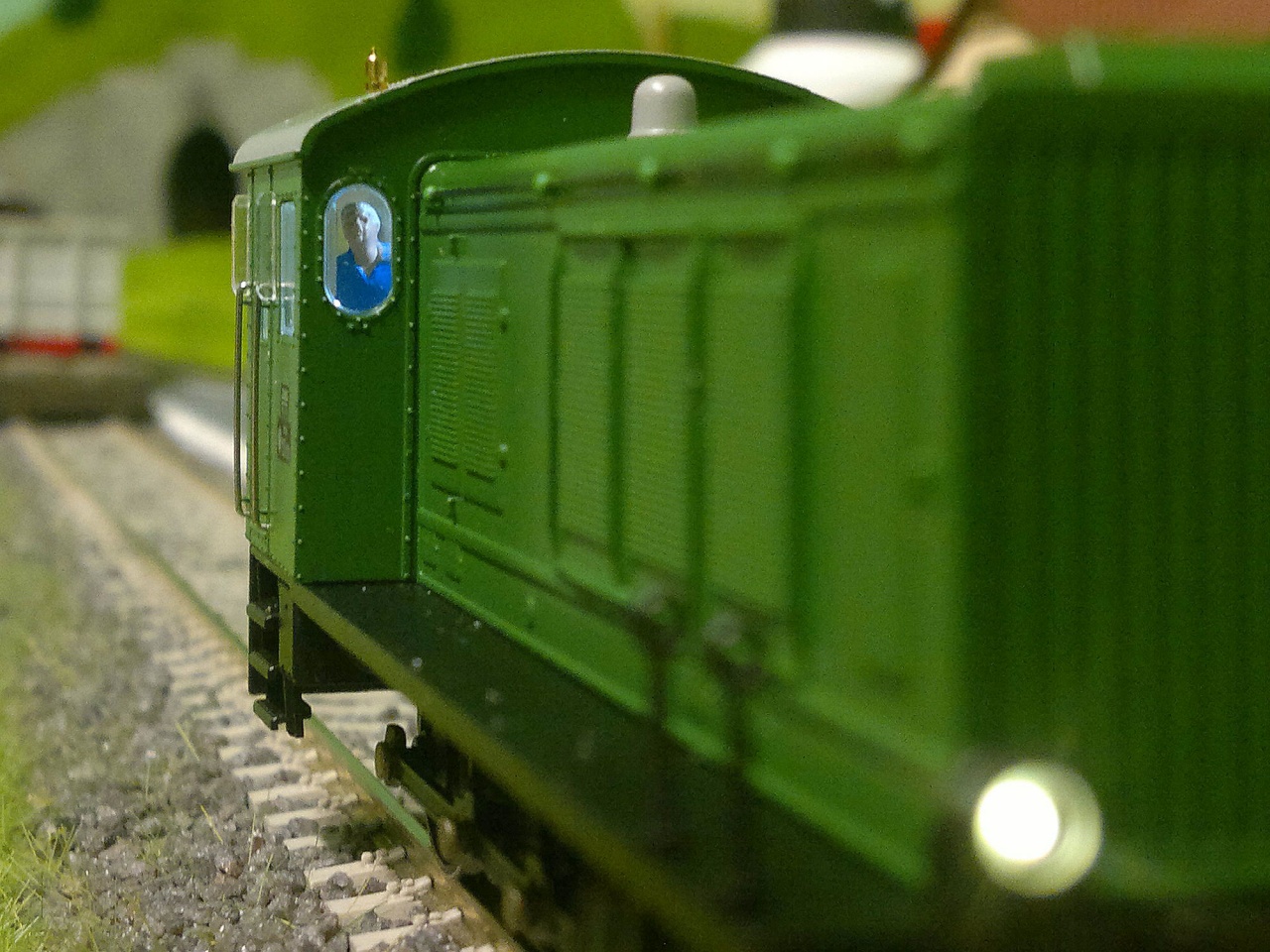

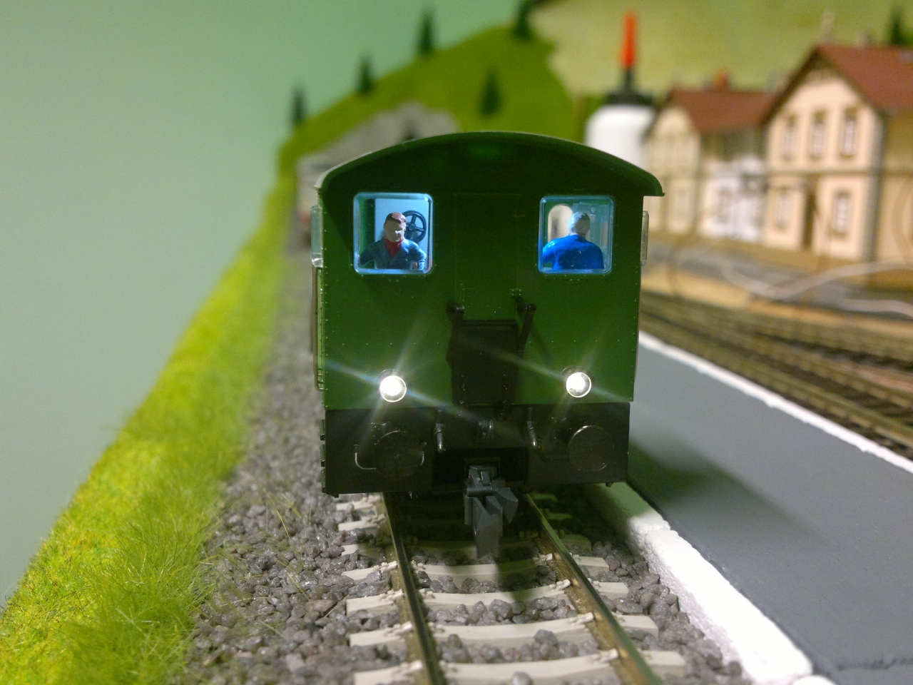

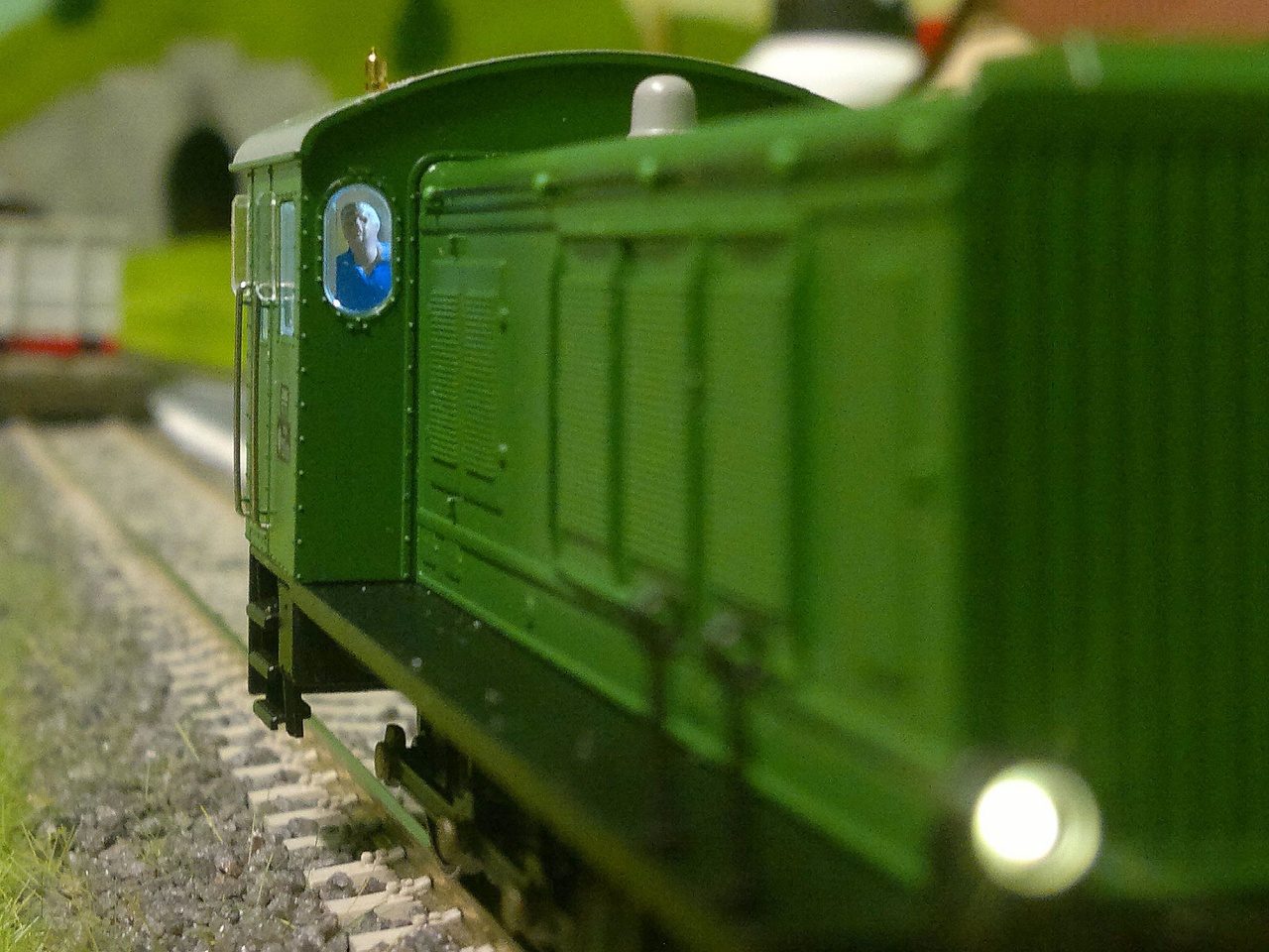

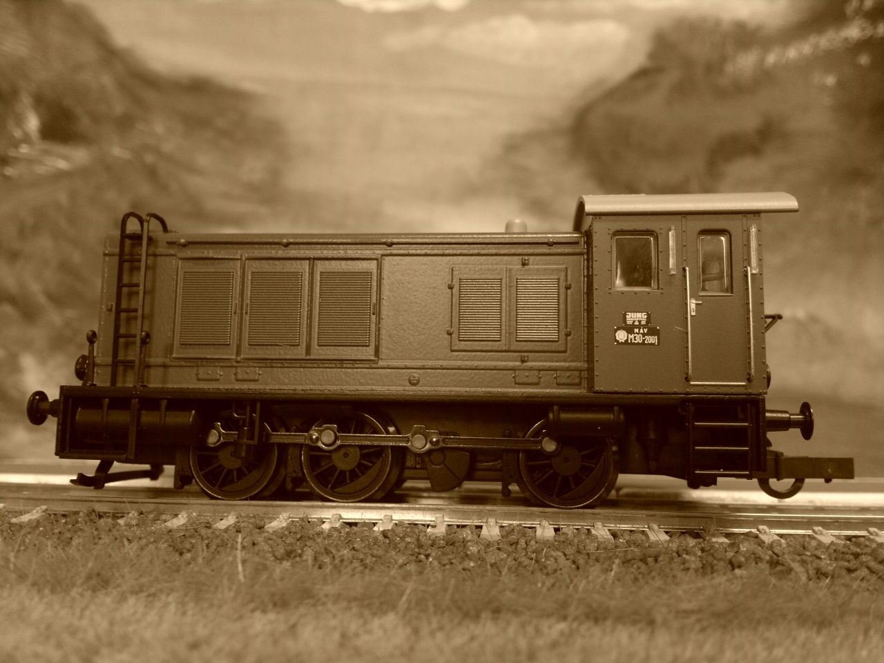

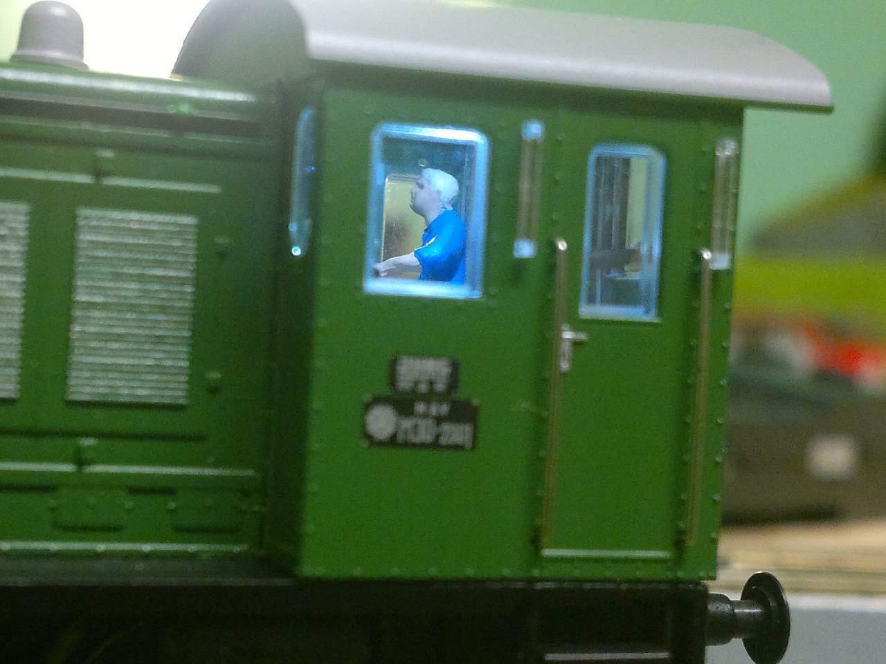

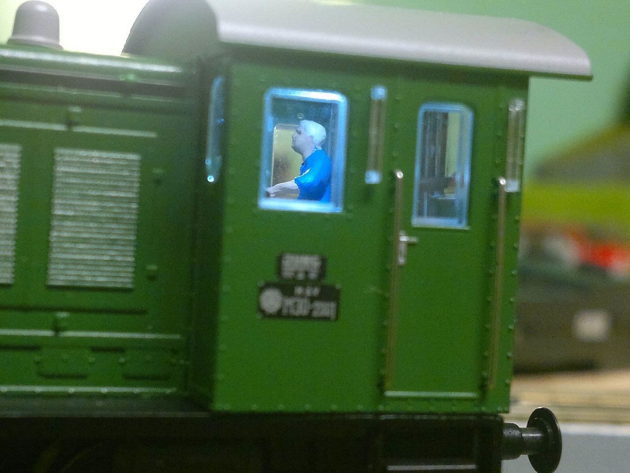

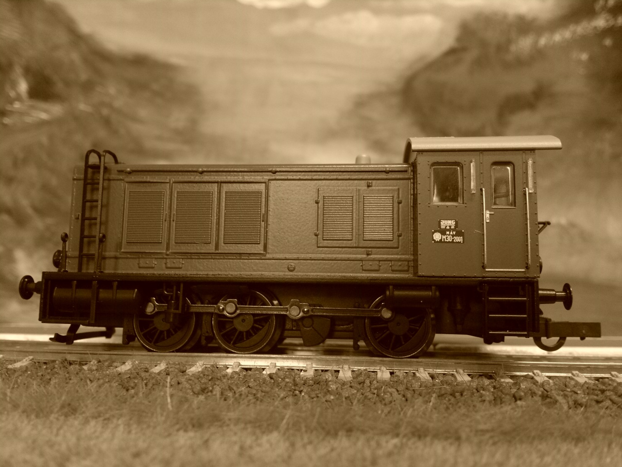

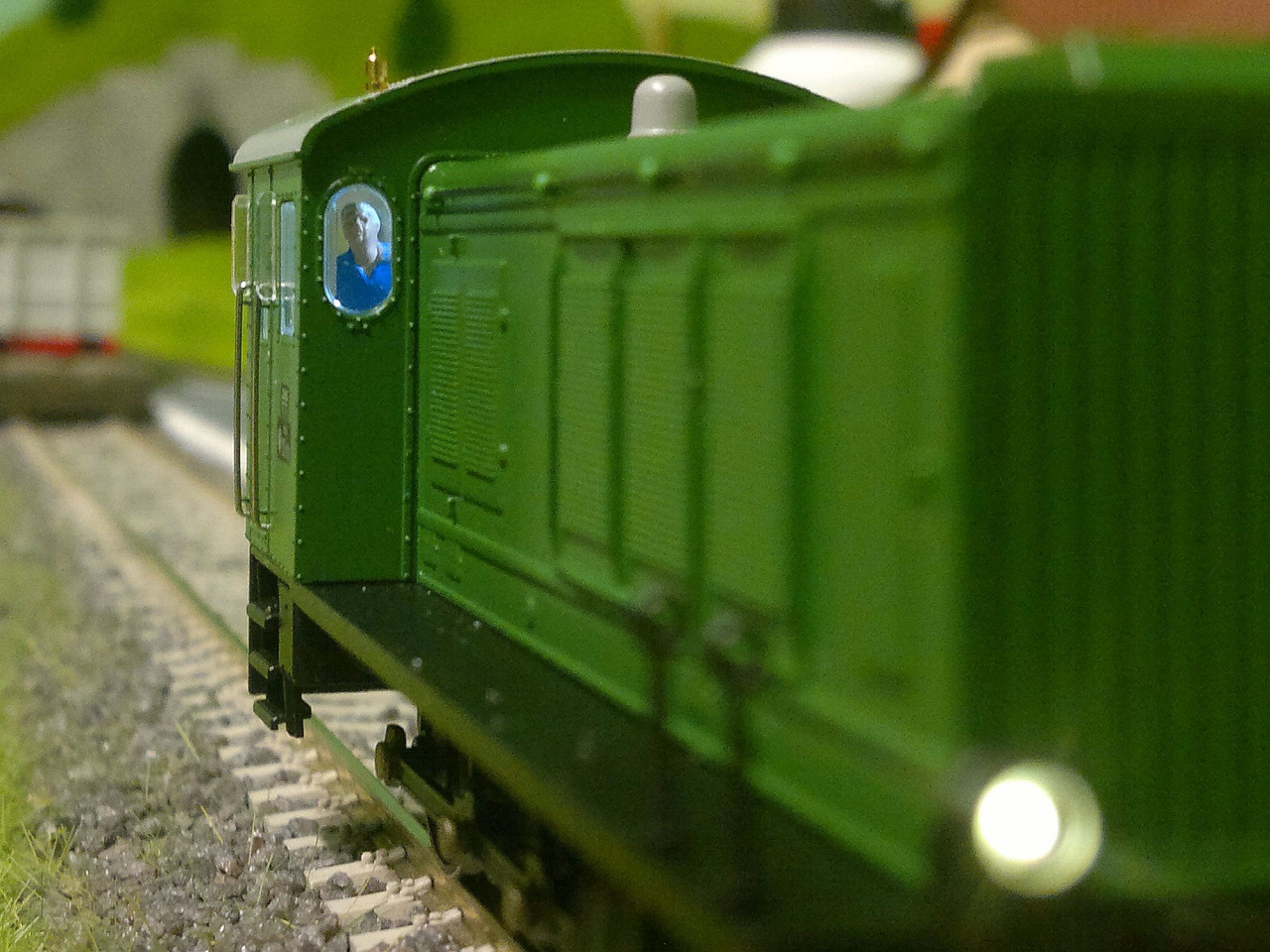

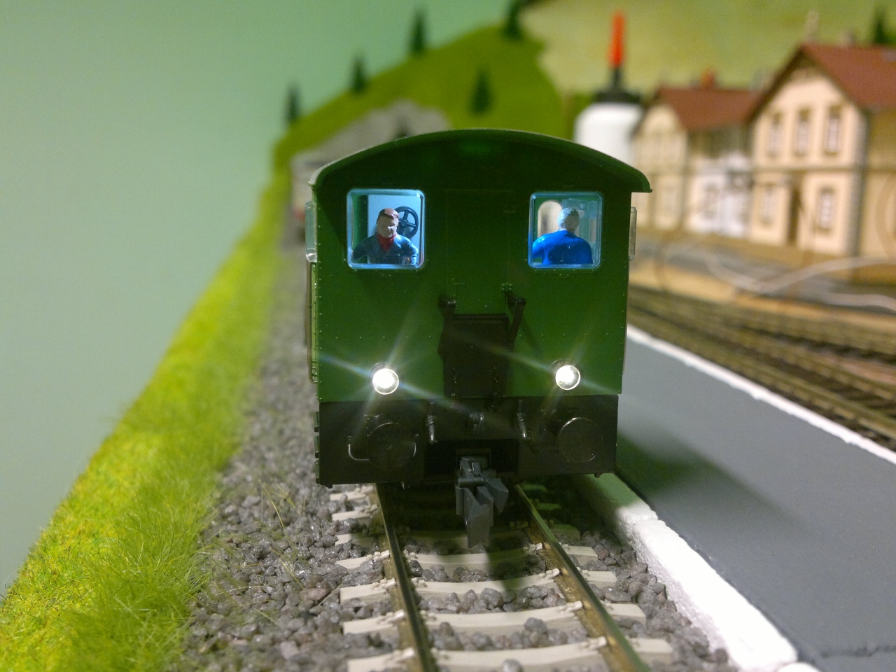

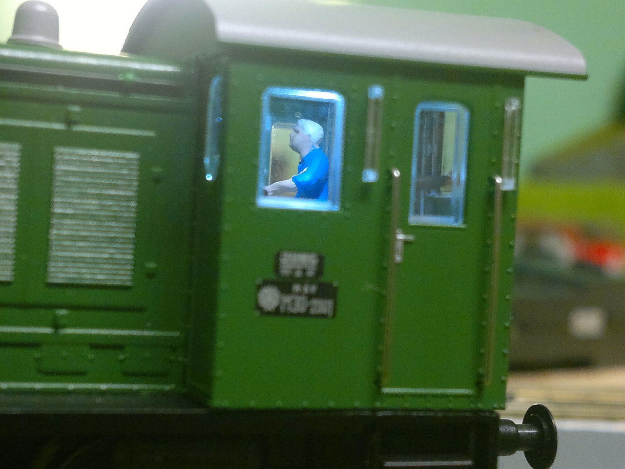

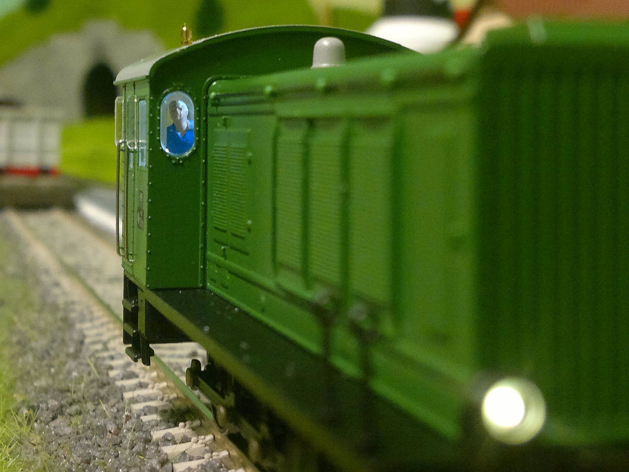

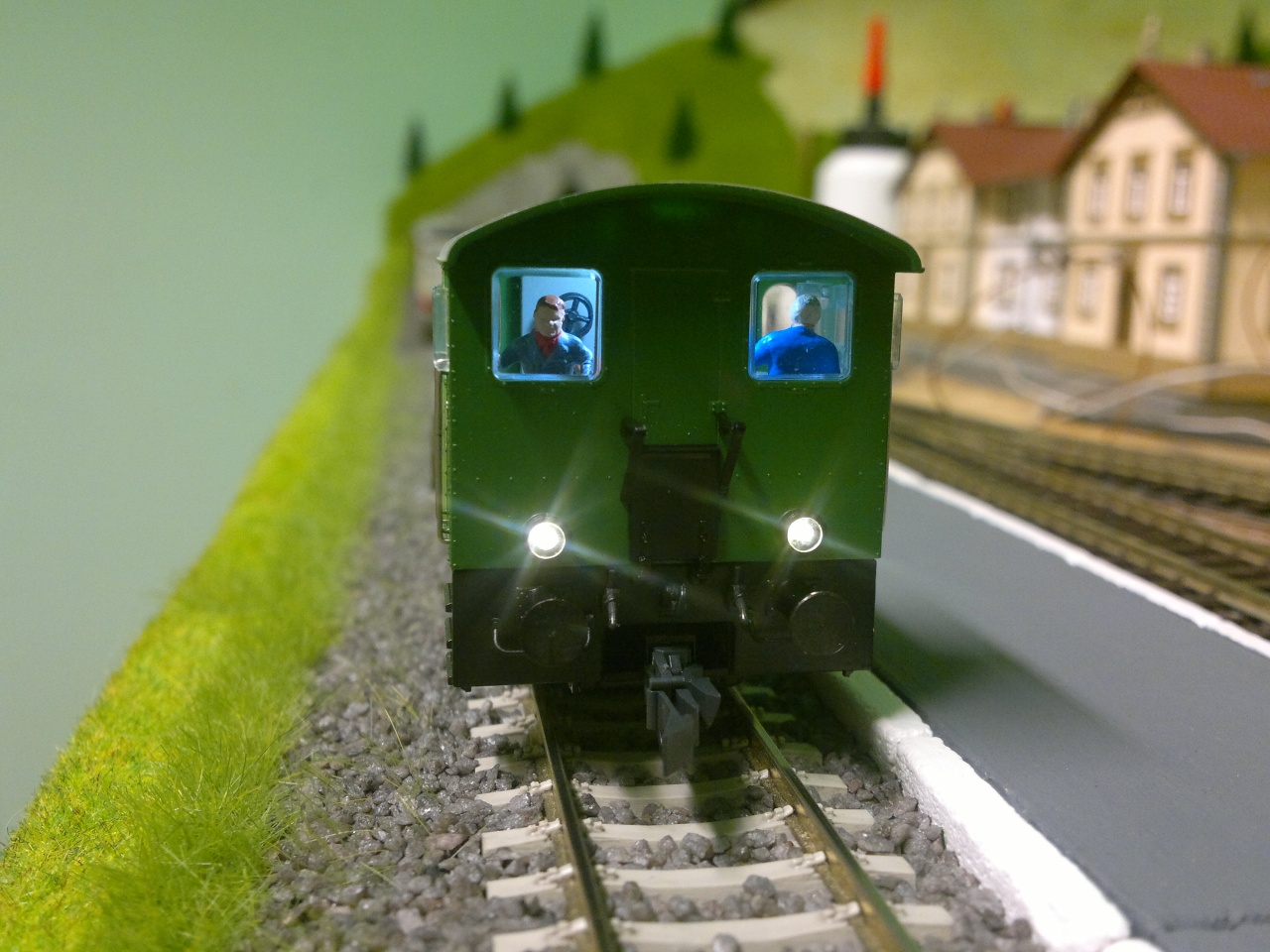

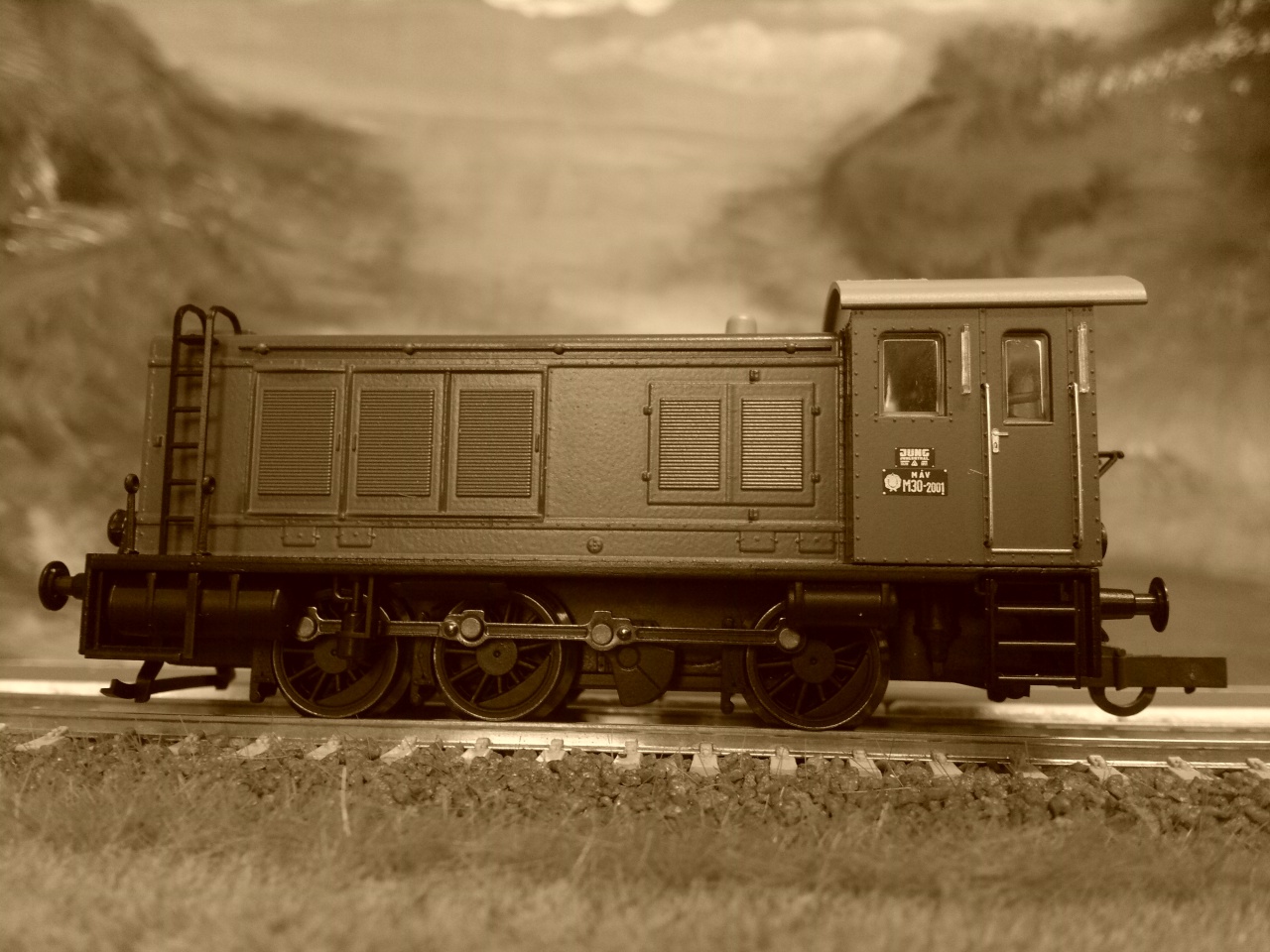

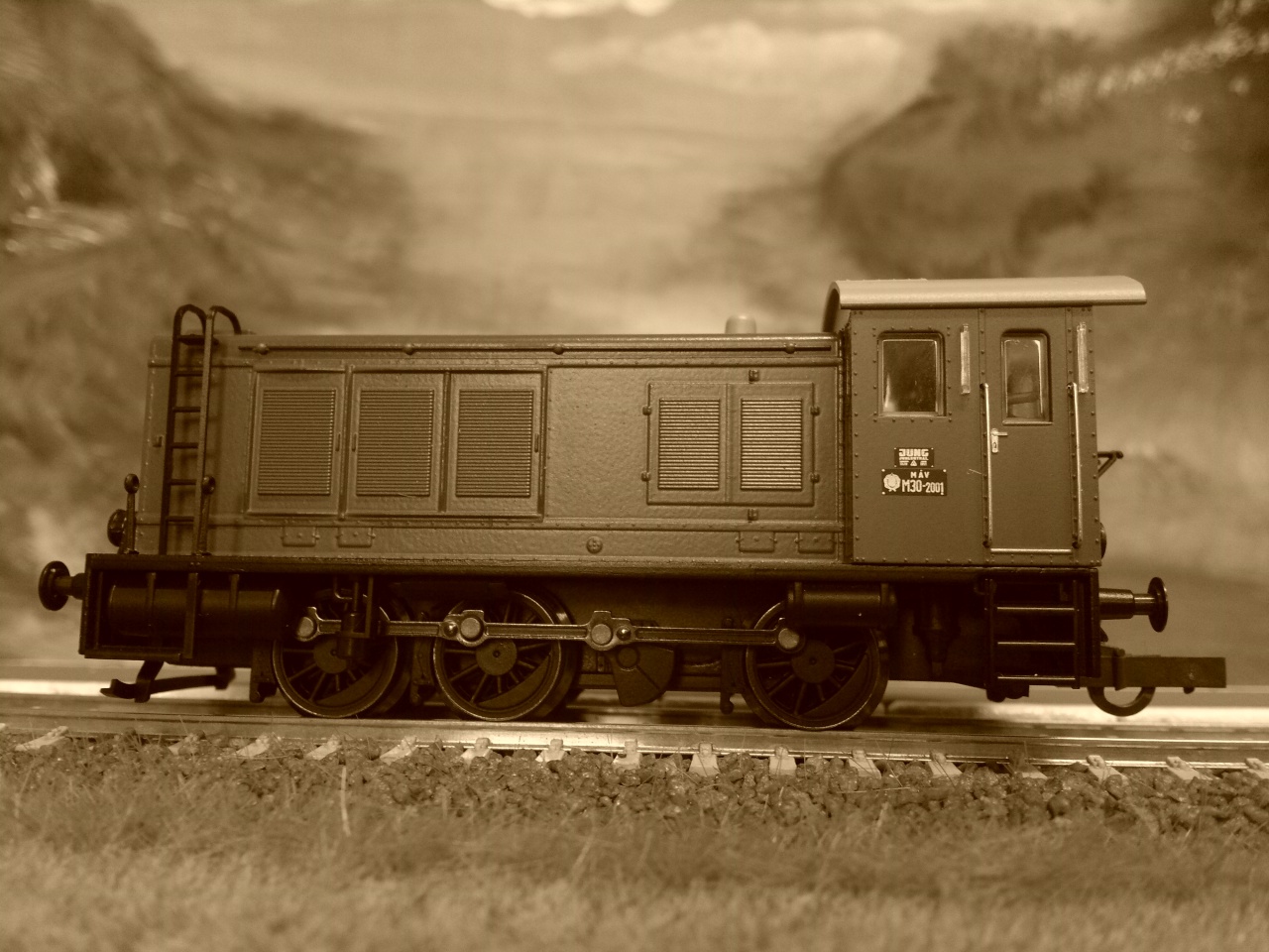

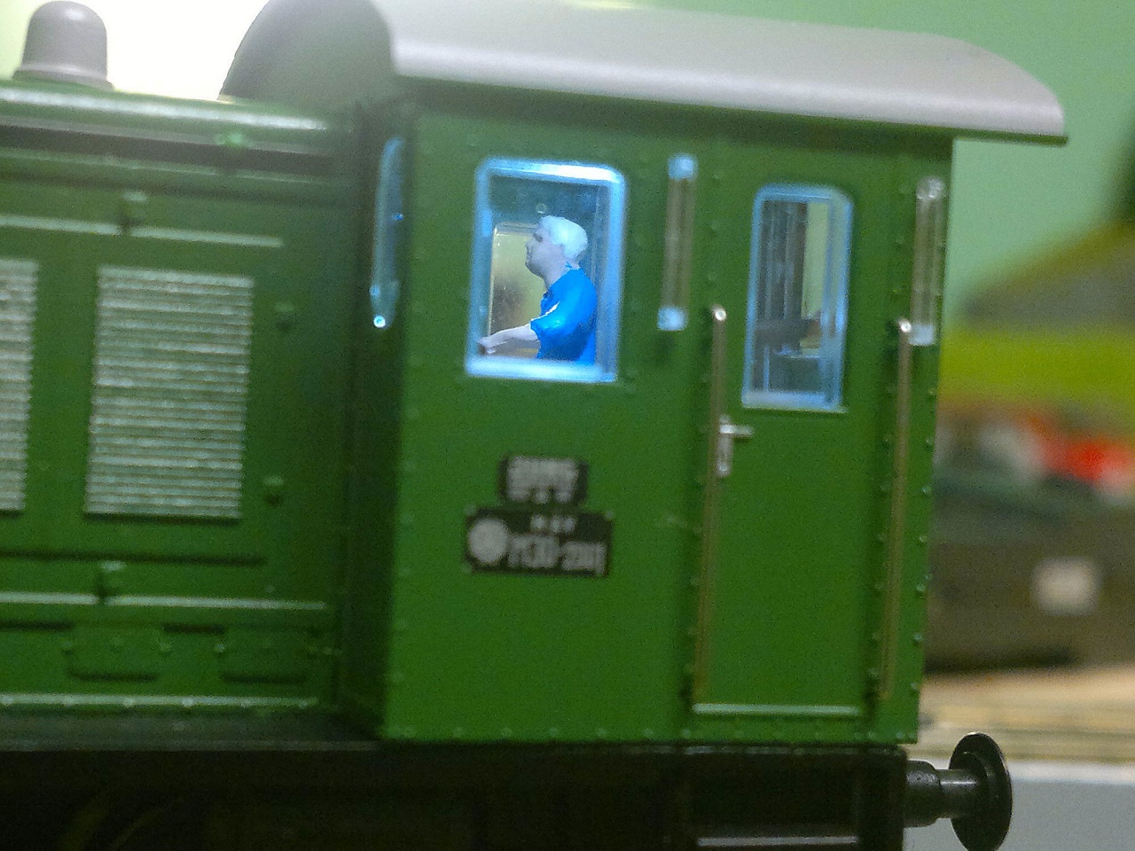

Azért,(hogy valami jót is írjak),elmondom,hogy a mozdonyvezetők Preiser figurák,egy fiatal és egy idősebb őszhajú krapekot ültettem bele, egy fehér 1206-os Led adja a világítást nekik.
Ezt még régebben csináltam,ilyen lett:

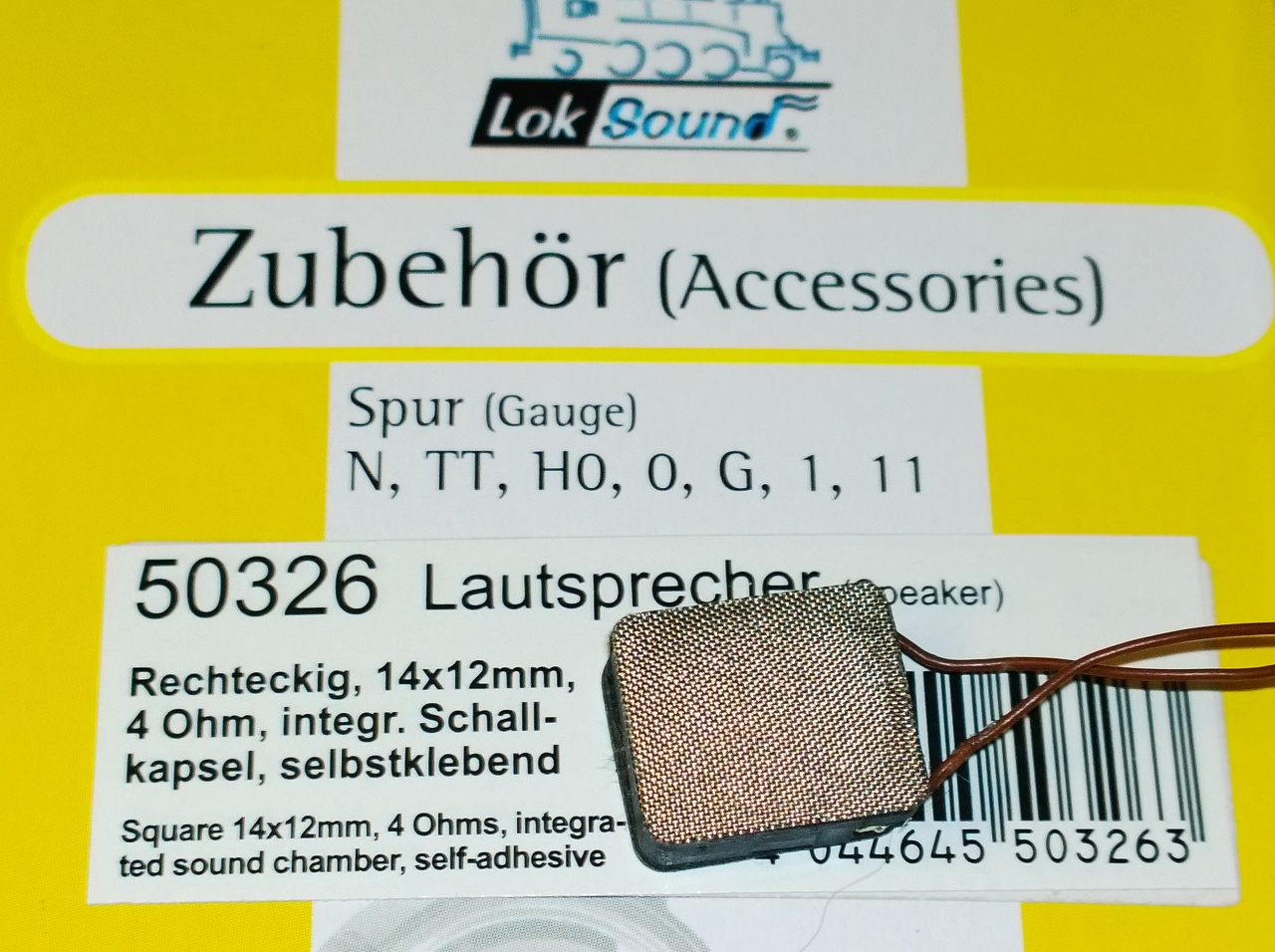

(#28183) Fordítókorongos válasza csíkosháTTú hozzászólására (#28125) Válasz • Jan 13, 2014

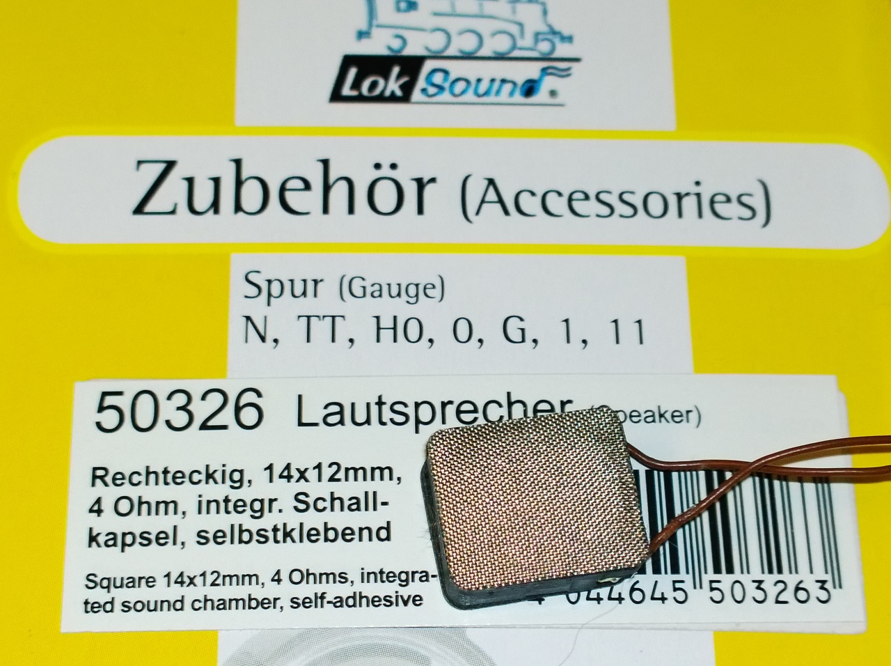

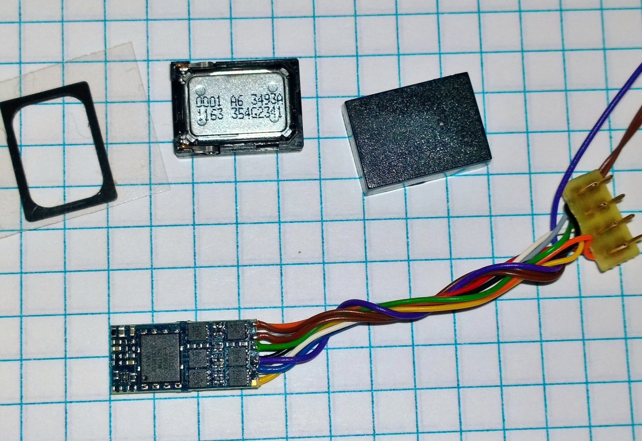

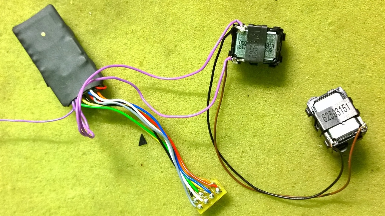

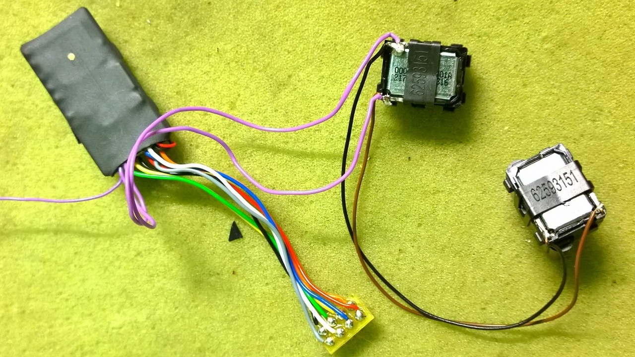

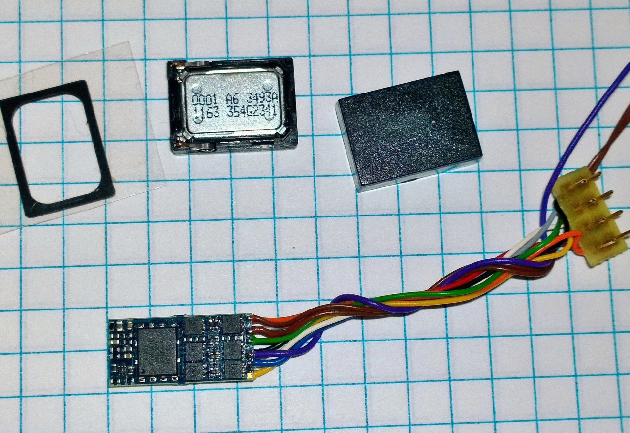

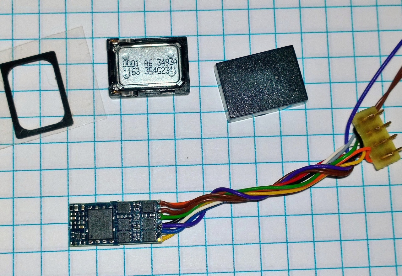

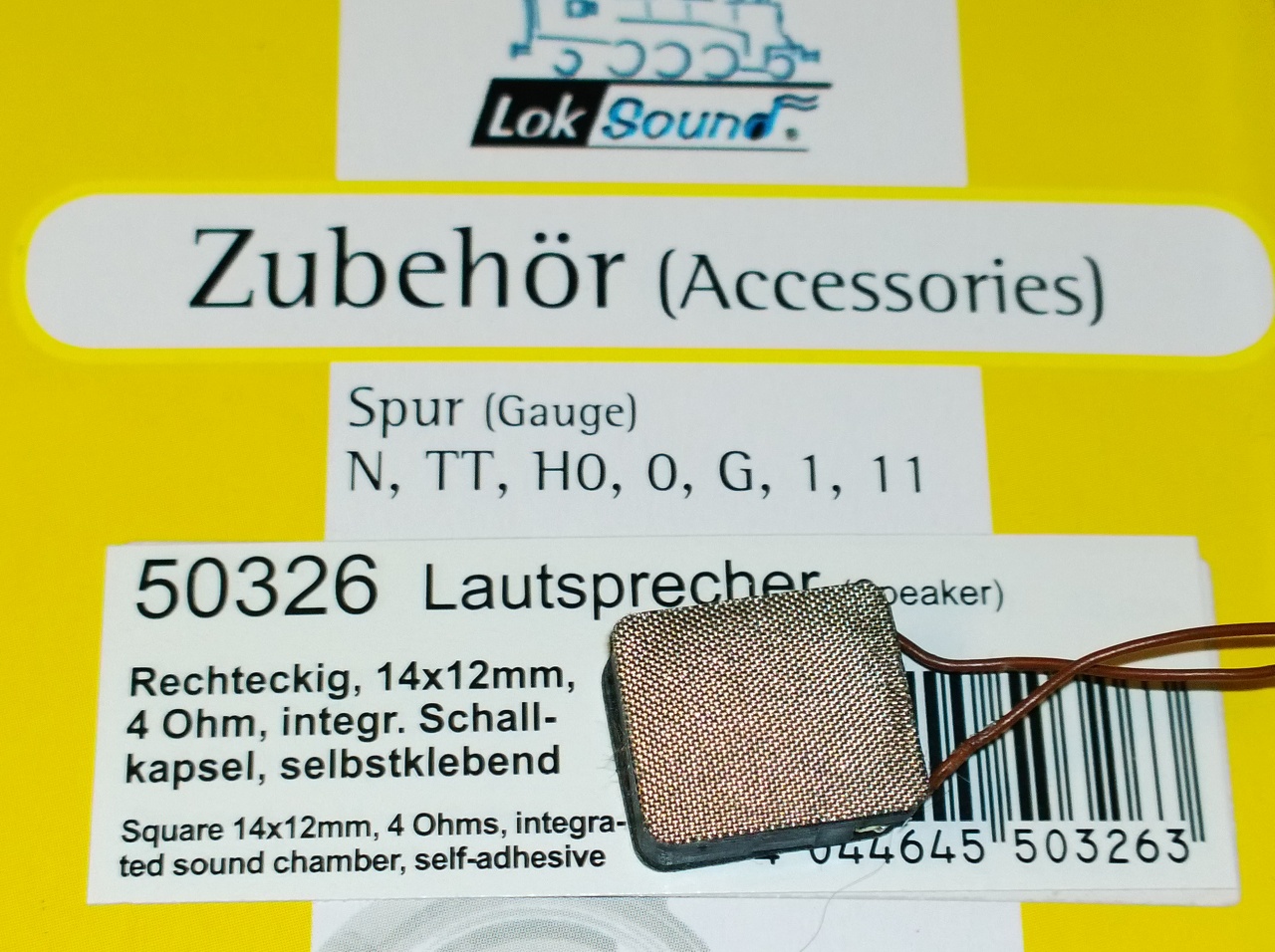

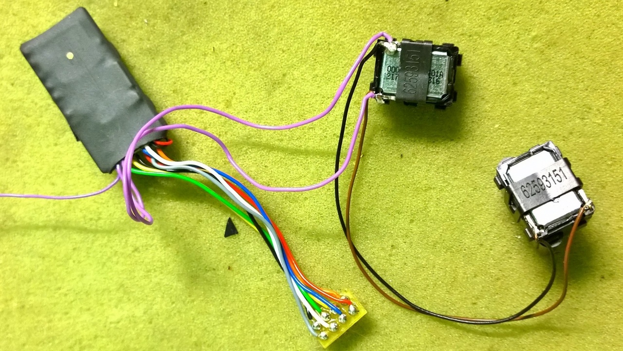

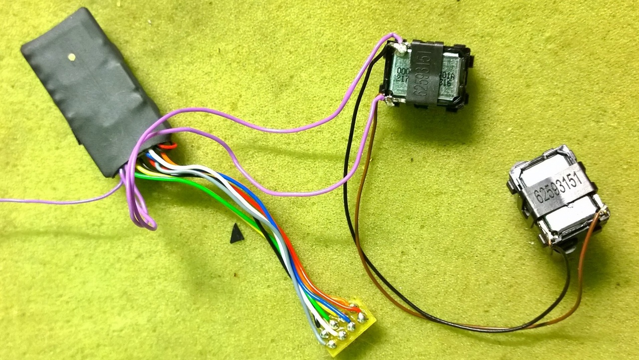

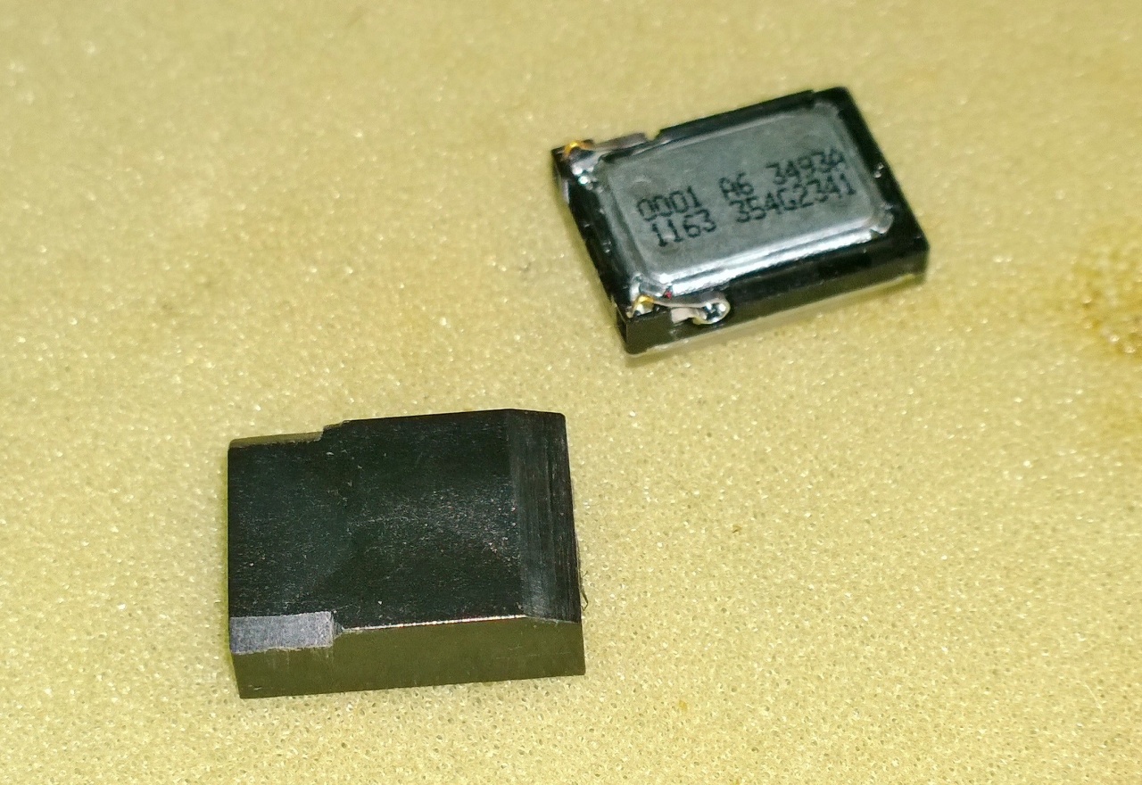

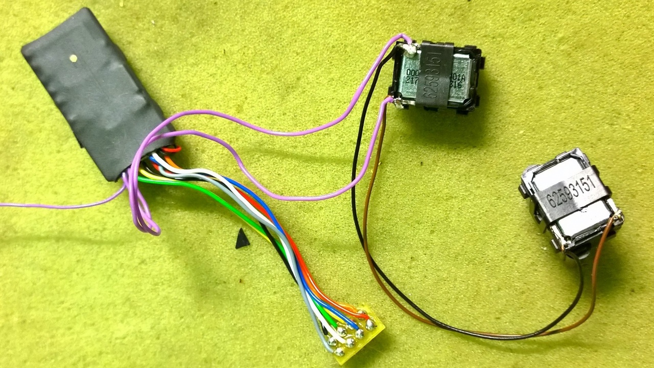

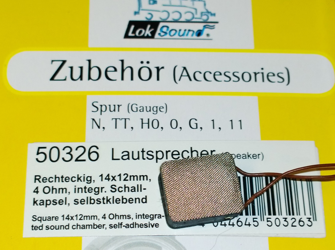

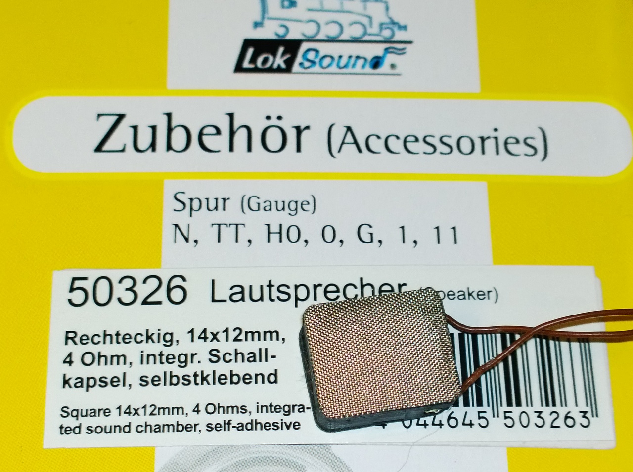

Amíg várok Csíkos hangszórójára elkezdtem kísérletezni egy másikkal.
ESU 50326:
Egy témában jártas modellezőtársunk próbált lebeszélni róla.
Nincs értelme megvenni,gyengén szól,mondta.
Kicsit bosszankodtam a dolgon,nem árultam el neki,de akkor sajnos már késő volt,mert megvolt.
Mikor elsőre rákerestem,találtam 4 és 8 Ohmosat is belőle,de furcsállottam,hogy ugyanazon a cikkszámon!
Találtam egy bemutató videót is ,meggyőző volt,ezért vettem meg.
Érdekesnek találtam,hogy az ESU csomagolásán
a 4Ohmosnak mondott hangszóró kimérve 8Ohmos volt(!)
Ennek mondjuk örültem,mert akkor nem kell előtét ellenállást sorba kötnöm vele.
A hangszórónak gyárilag öntapadós az alja,hasonlóan mint a zimonál.
Sima felületre ragasztva,nem szól valami nagyot,de dobozzal próbálva,már egészen meggyőző volt!
2mm mély dobozzal próbáltam,a szűkös a hely miatt,magassága így 8mm-lett.
A befoglaló méretei pedig 14x12mm !
Így még elfér simán.
A Zimoval próbáltam összemérni,nem mutatott nagy hangerőkülönbséget,de úgy volna az igazi, ha ugyanolyan dekóder, ugyanolyan hangjával lehetne összehasonlítani.
Valószínűleg egy mélyebb dobozzal még jobban szólna,majd kipróbálom,
Itt is fontos lehet a légmentes dobozolás,mint a Zimó esetében.
Érdekes,hogy gyárilag semmilyen dobozt nem kapunk hozzá.
Erről van szó,nézzétek:

Ez a két emberke pont úgy néz ki, mint Arnold és Ralph, az Oh, dr. Beeching! c. angol sorozat két masinisztája

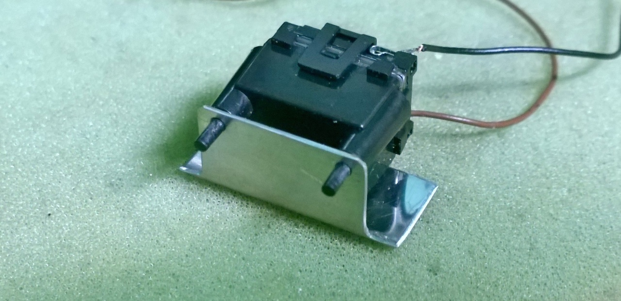

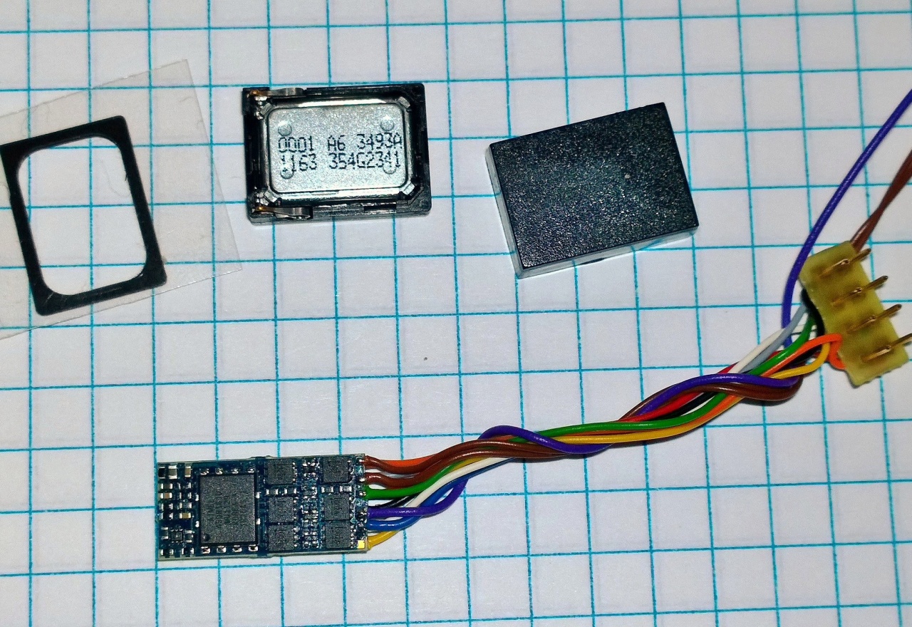

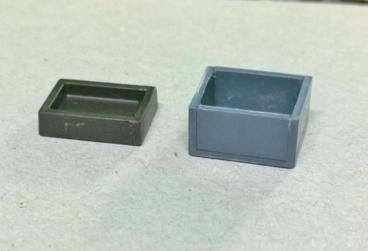

(#28251) Fordítókorongos hozzászólása Válasz • Jan 15, 2014

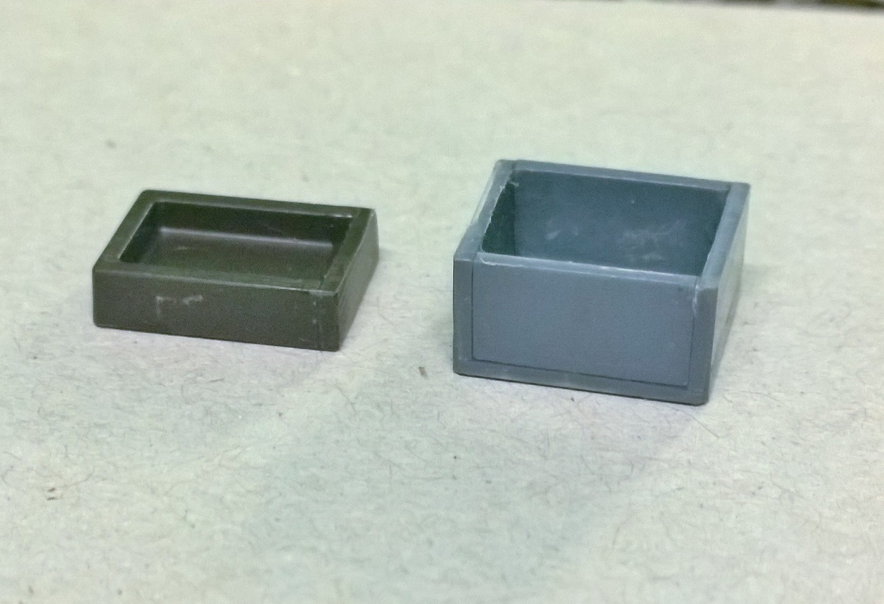

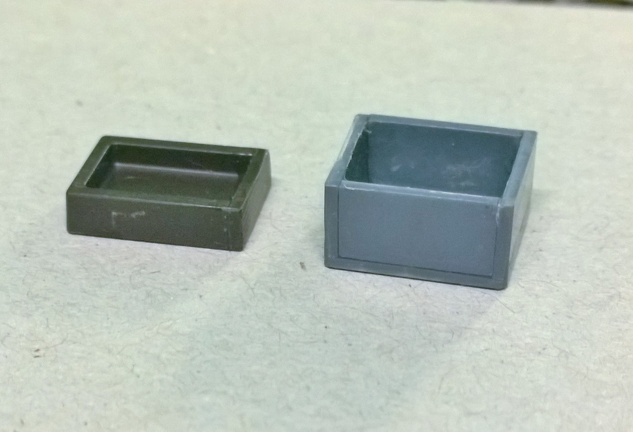

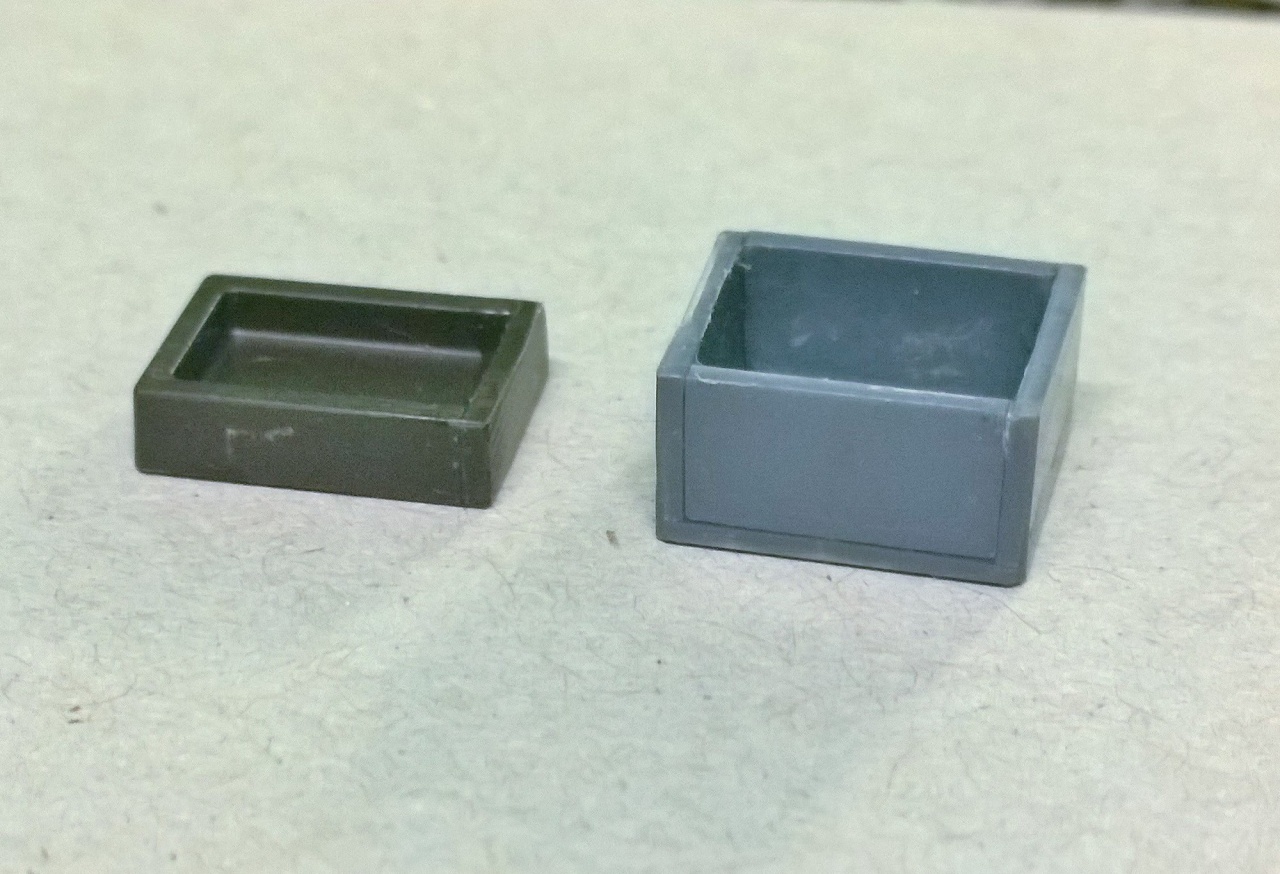

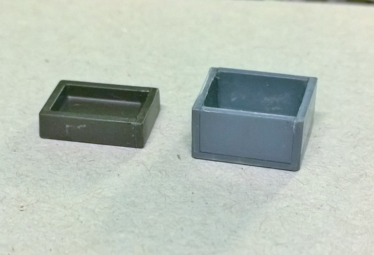

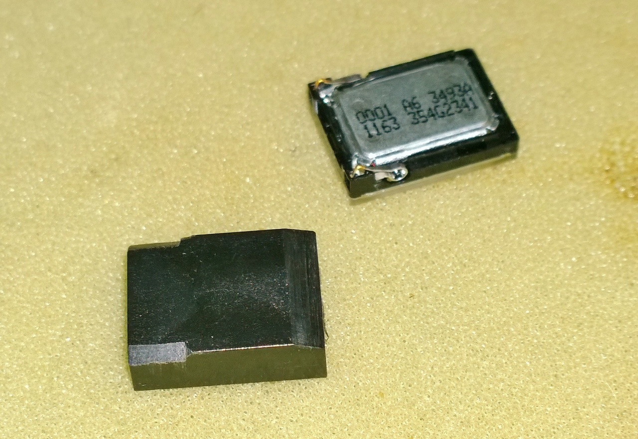

Összemértem a mini ESU-t a Zimo hangszórójával.
A Zimo a saját 5mm-es dobozával szerepelt.
Az Esu-hoz csinálnom kellett dobozt.
Próbáltam 2mm és 5mm mély dobozzal is.
Túl nagy különbség nem volt a két doboz között,de azért jobb volt,mint doboz nélkül használva.
Itt lehet meghallgatni hogy szólnak:Minihahgszóró teszt
Ilyen dobozokat csináltam:

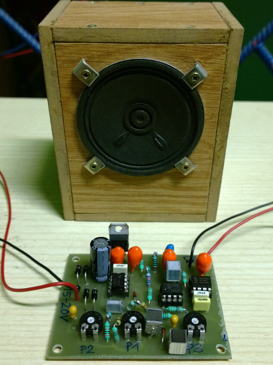

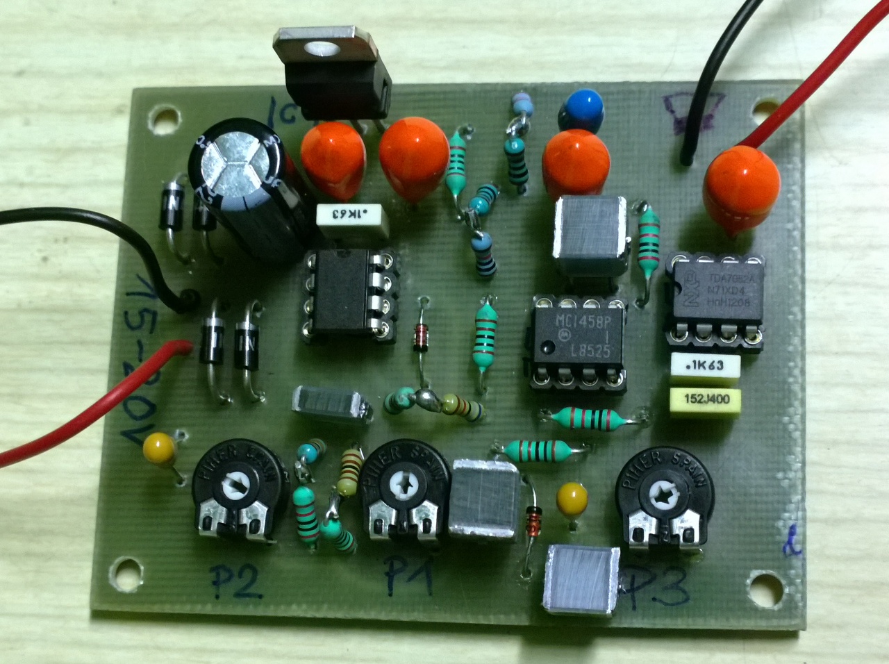

(#29022) Fordítókorongos hozzászólása Válasz • Jan 29, 2014

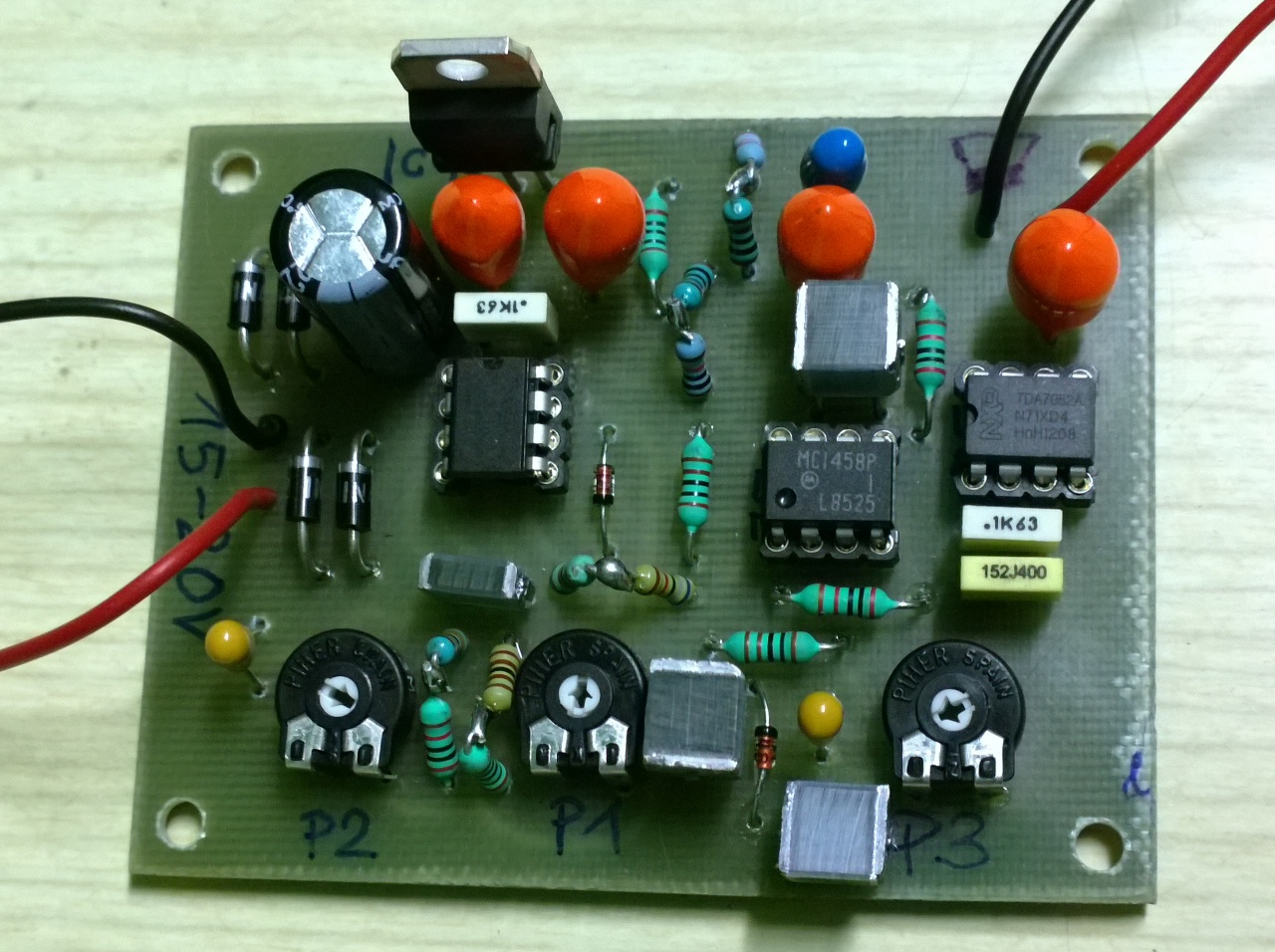

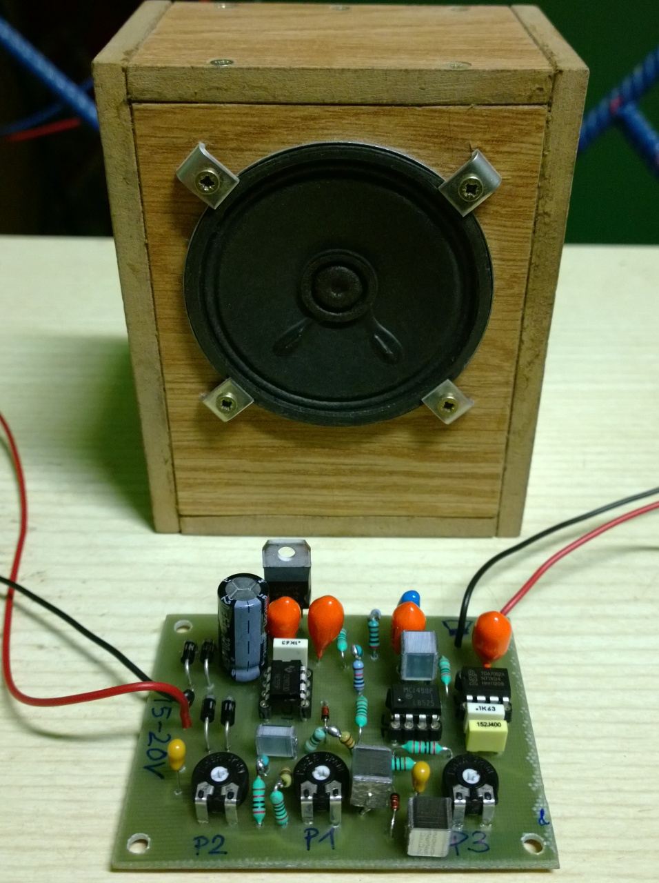

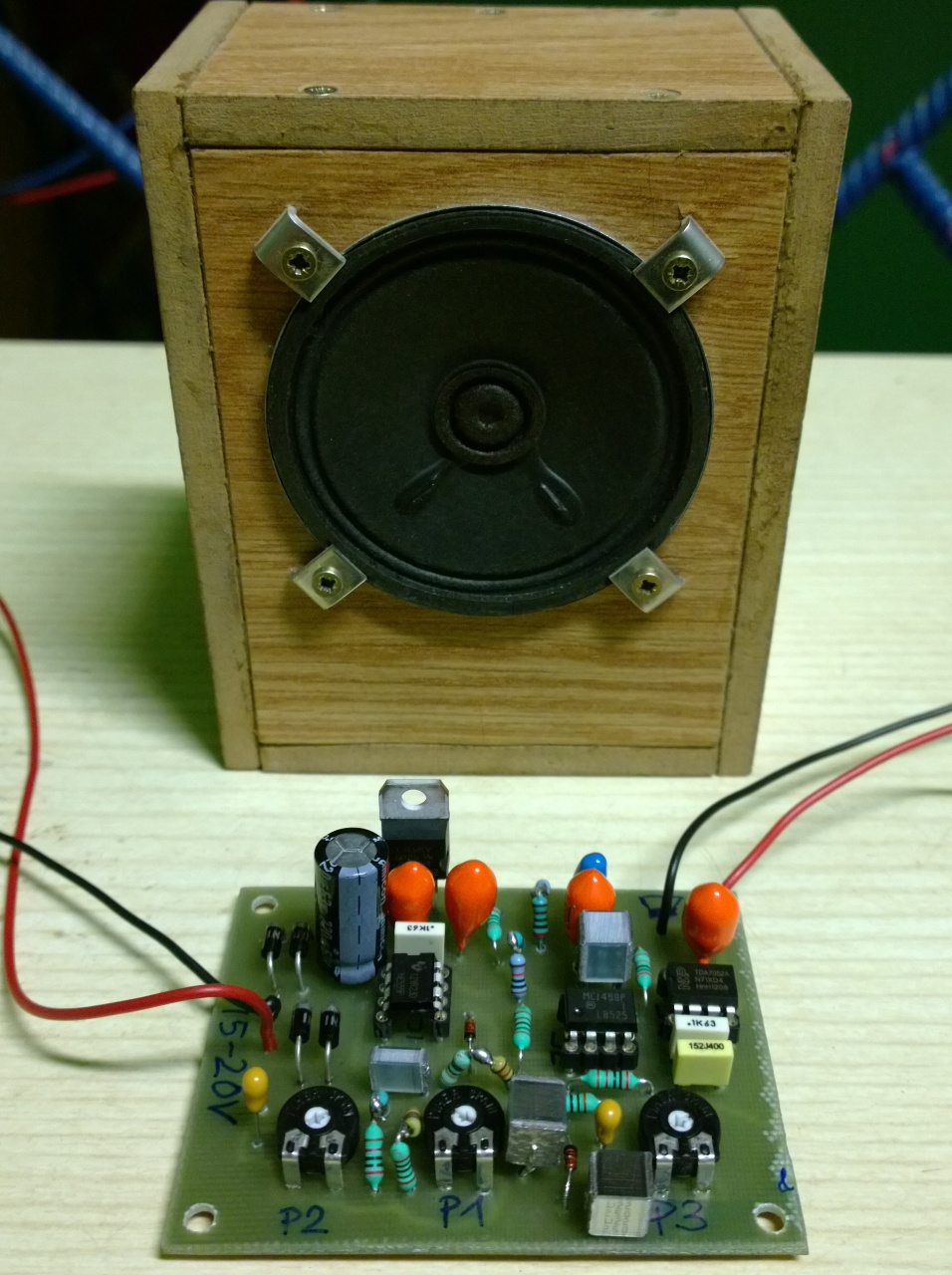

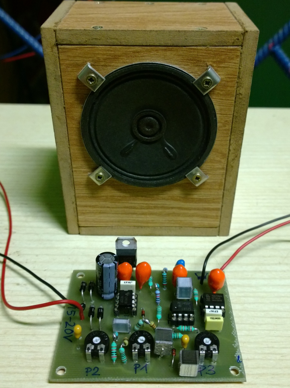

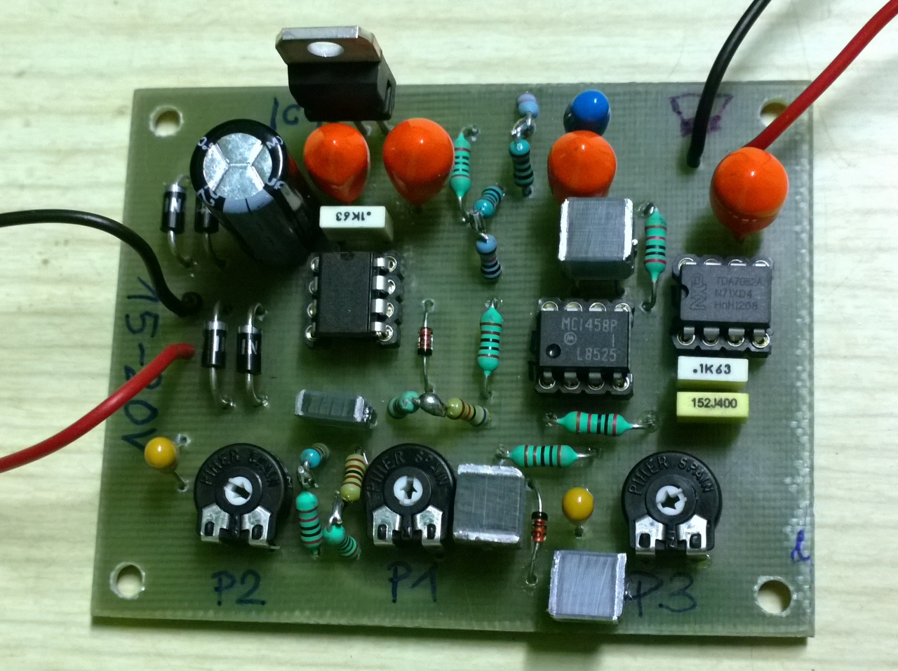

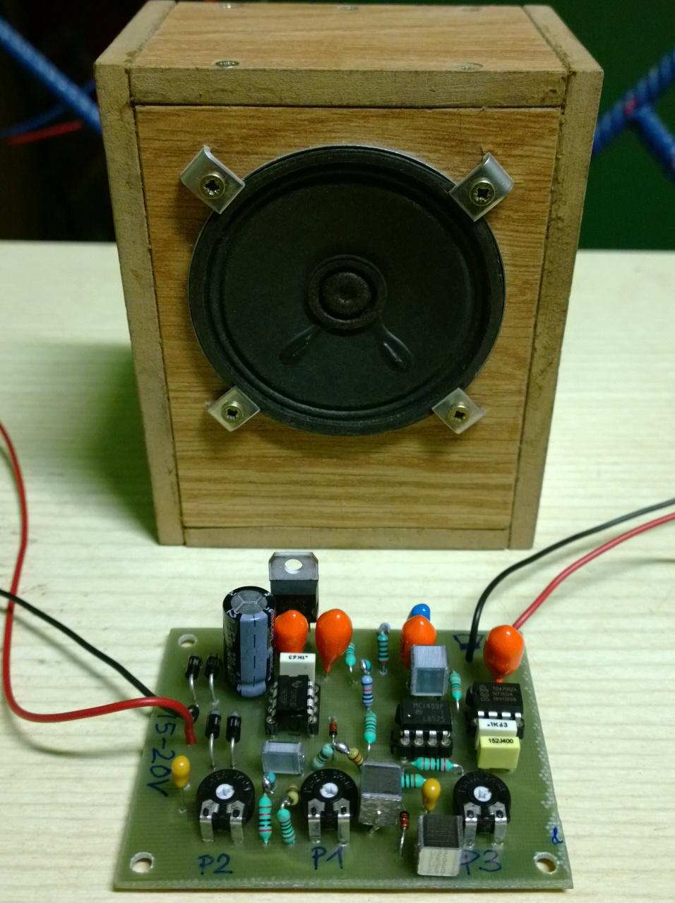

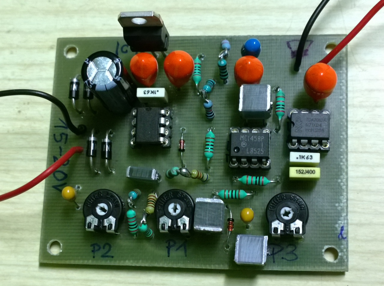

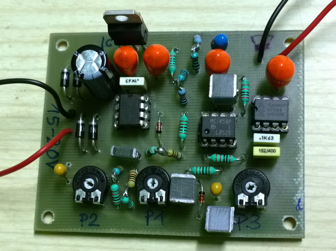

Ez most nem mozdony,hanem egy sorompó hangmodul,de szerintem itt lehet a helye.
Egy modellvasutas barátomtól kaptam az ötletet és a kapcsolását,kíváncsi lettem rá ezért megcsináltam.
A Conrad elektronikája: "Akustisches Warnsignal"
névre hallgat,és közel 20 Euro(!) az ára.
3 potméter van rajta:Hangerő,hangszín,sebesség.
Házilag olcsón megépíthető,viszont nem valami nagy szám a hangja.
Videó a próbáról:Sorompó hang
(én egy csilingelősebb hangot vártam)
Ilyen lett:
(#29029) etwg válasza Fordítókorongos hozzászólására (#29022) Válasz • Jan 30, 2014
Ez a decent hangu német sorompo ettöl ne is várj többet. Ez ilyen a valoságban is. Söt ujjonan már hangtalan.
(#29053) Fordítókorongos válasza etwg hozzászólására (#29029) Válasz • Jan 30, 2014
Nem tudtam,hogy milyen hangja lesz,csak megépítettem.
Nagyon meglepődtem rajta, valahogy többet vártam ettől az elektronikától.
A német sorompóhangot eddig nem ismertem,de ha annak ilyen hangja van,akkor jó az elektronika.
Én inkább valami ilyesmi hangot vártam tőle:
Somogyvári sorompó
Egy ehhez hasonló hangú modult szívesen megépítenék,
ha esetleg lenne valakinek hasonlóról rajza,annak
nagyon örülnék.
Jó modellezést!
(#29057) etwg válasza Fordítókorongos hozzászólására (#29053) Válasz • Jan 30, 2014
A conradnak volt ilyen szemplerje, abba belemásolod és egyböl 1:1-ben kapod meg a hangot. Csak inditani kell.
(#29063) zsolesz74 válasza Fordítókorongos hozzászólására (#29053) Válasz • Jan 30, 2014
Árpi,
próbáld meg mechanikával megépíteni! Egy lassan forgó motor és egy kis kalapáccsal, ami fordulatonként üti a glockenspielt.
Élethűbb lesz a végeredményed és az asztal alatt el is férne!
Szerintem.

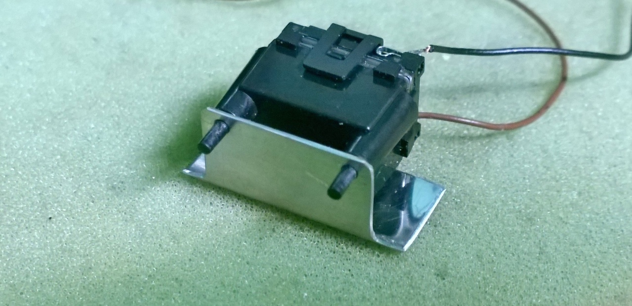

(#30094) Fordítókorongos hozzászólása Válasz • Feb 19, 2014
Sikerült szereznem dekódert a Ludmillába.
Eredetileg egy 130-as Szergejben volt.
Hangja szerintem nem hasonlít a Szergejére,beindítási hangjait inkább a Ludmillához hasonlítanám,de nem olyan mint az Esu-é.
Dekóder:
Zimo , MX645 , méretei(zsugorcsővel):31,6 X 16 X 4,8mm.
Érdekes,hogy 2db. hangszóróval kaptam.
Kíváncsi lennék,hogy ezt gyárilag is kettővel szerelik?
Párhuzamosan van bekötve:
(#30119) HOTotya válasza Fordítókorongos hozzászólására (#30094) Válasz • Feb 20, 2014
Pedig egyszerű!!! Az egyik a mély sugárzó a másik a közép és magas hangoknak....kérd el a hangváltó elektronikát,mert anélkül nem fog jól szólni...
(#30153) Fordítókorongos válasza HOTotya hozzászólására (#30119) Válasz • Feb 20, 2014
Szia Totya!
Erre nem gondoltam!
Eltaláltad !
Nem vicc ,az egyik hangszóró doboza kétszer akkora mint a másiké, így nem is szólhat egyformán.
Csak az egyiket tettem bele a Ludmillába.
A Mélyládát.
Ügyes hajtást csináltál a mazsolának,élmény volt nézni.
(#30157) Fordítókorongos hozzászólása Válasz • Feb 20, 2014
Roco Ludmilla:
Hatalmas modell,mégis szívás hangosítani.
Klasszikus elrendezés:
Az előkészítő panel egyik oldalára a hangszóró ,
másik oldalára a dekóder megy, a mozdonysúly üregeibe süllyesztve.
Magasságban nem sok hely van az elavult világítás "száloptikás" fényvezetői miatt.
A Zimó hangszórónak csináltam egy felfogató szegletet,amit ráragasztottam a mozdonysúlyra,
hasonlóképpen mint a Nohabnál,ennyi még éppen elfért.
A Zimo dekóder hangja szerintem nagyon fullos!
Lehet hogy nem tökéletes a Ludmillába,de nem akármilyen Ludmilla hangra fogom csak lecserélni.
Majd csinálok felvételt is róla,de egyelőre még a funkció kimenetek beállításával szívok.
Így helyeztem el a Zimót:
Jó mozdony hangosítást!

(#30176) Fordítókorongos hozzászólása Válasz • Feb 21, 2014
Csíkos mester!
A Zimo 645R dekóder AUX2-es kimenetét nem sikerült
dimmerelni!
Ez a vezérállás belső világítása nekem.
Az F10-es billentyűre kapcsoltam,de sajnos Max.fényerővel világít.
Így nem jó.
Egy kis segítség jól jönne.
Üdv.:korongos
