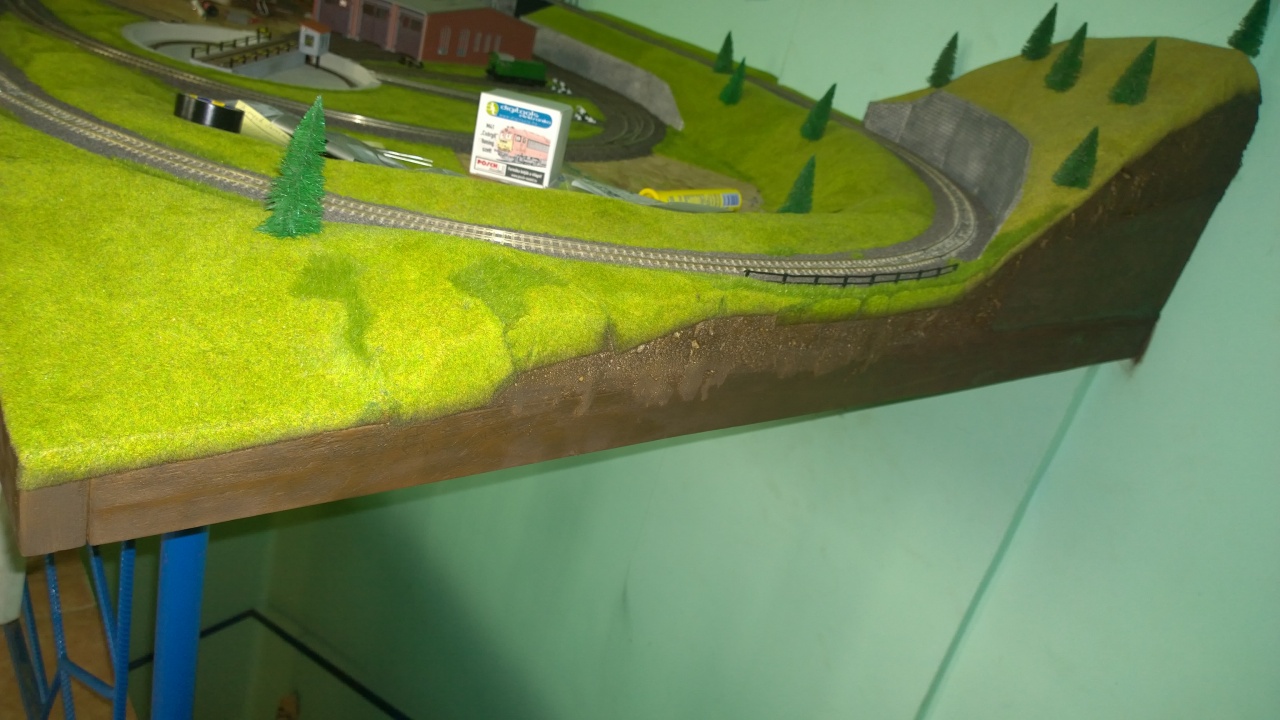

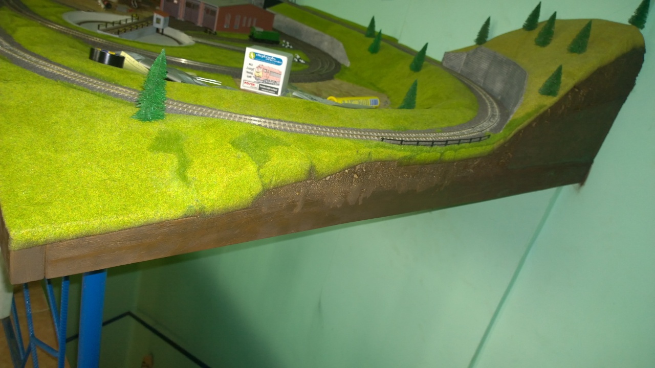

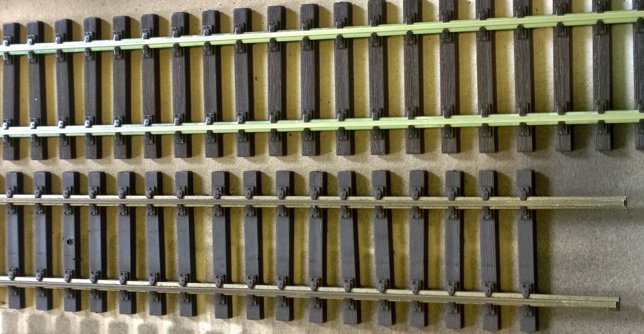

Sokáig húztam halasztottam a festés témakörét,de már nem tudtam tovább jó szemmel nézni saját készítésű festetlen váltóimat.
Az már egy olyan dolog,amit nem lehet csak simán ecsettel pacsmagolni,rákenni,elkenni,(mint ahogy a kerítést is szoktam festeni),hanem azt bizony már rendesen,érintett felületeken lehelet vékonyan kell tudni lefesteni,azért,hogy a működést ne befolyásolja a festés minősége.
Itt került képbe a légecset,mint célszerszám.
Elsőre egy olcsóbbat próbáltam ki 0,3-as dűznivel,gondoltam kezdésre biztos jó lesz.
Korábban már megbeszéltük a Váltógyártósban,hogy ez alkalmas szerszám lehet erre a célra.
Első észrevétel:
Valahogy sehogy nem akar kézre állni,kényelmetlen tartani,nem olyan,mint egy golyóstollal írni.Pedig azt hittem...mindegy...majd megszokom.
Festékek:
Az erre készült festékek baromi drágák,és nagyon kevés van bennük,ezért azokat kapásból kihagytam(biztos jók).
Selyemfényű matt zománcfestéket szereztem,barnát és feketét.(Váltógyártó 4:3 arányban ajánlotta.)
Ezekből próbáltam kikeverni a megfelelő sötétbarna színt.
4:3 arányban túl világosnak hatott,ezért fele-felével próbáltam.
Elsőre 1:1-es hígítással teszteltem , és kb. tej sűrűségű matériát kaptam.
Beleöntöttem és elkezdtem próbálgatni,játszottam a nyomással és a tűszelep nyitogatásával is.
Vékony vonal-vastag vonal,kis nyomás-nagyobb nyomás,egy percen belül vége is volt a játéknak.
Eltömődött a dűzni(fúvóka)!
Jól van mondom... Tisztítás,hígító fújkálás,festék hígítás,újra teszt.(még kétszer,mire eltaláltam azt a sűrűséget ami már nem tömíti el túl hamar)
A hígított festéket elsőre póló anyaggal szűrtem,utána már egy zoknival ami bevált,már nem tömítette el a fúvókát.
Kicsit még mindig világosnak tartom ezt az 1:1-es keverési arányt,de gyakorolni jó lesz.

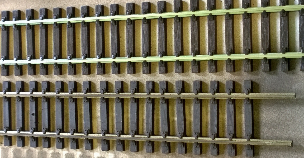

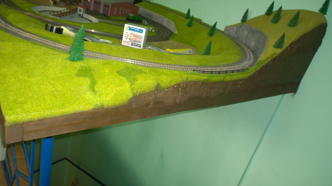

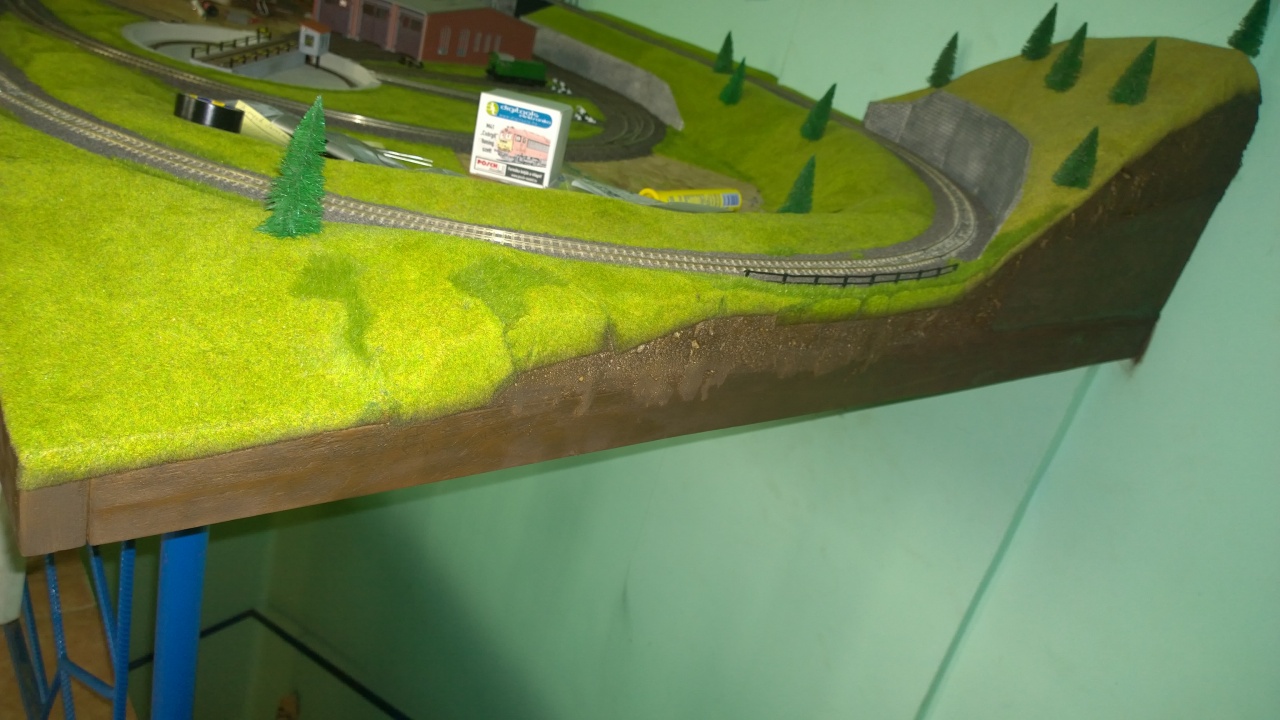

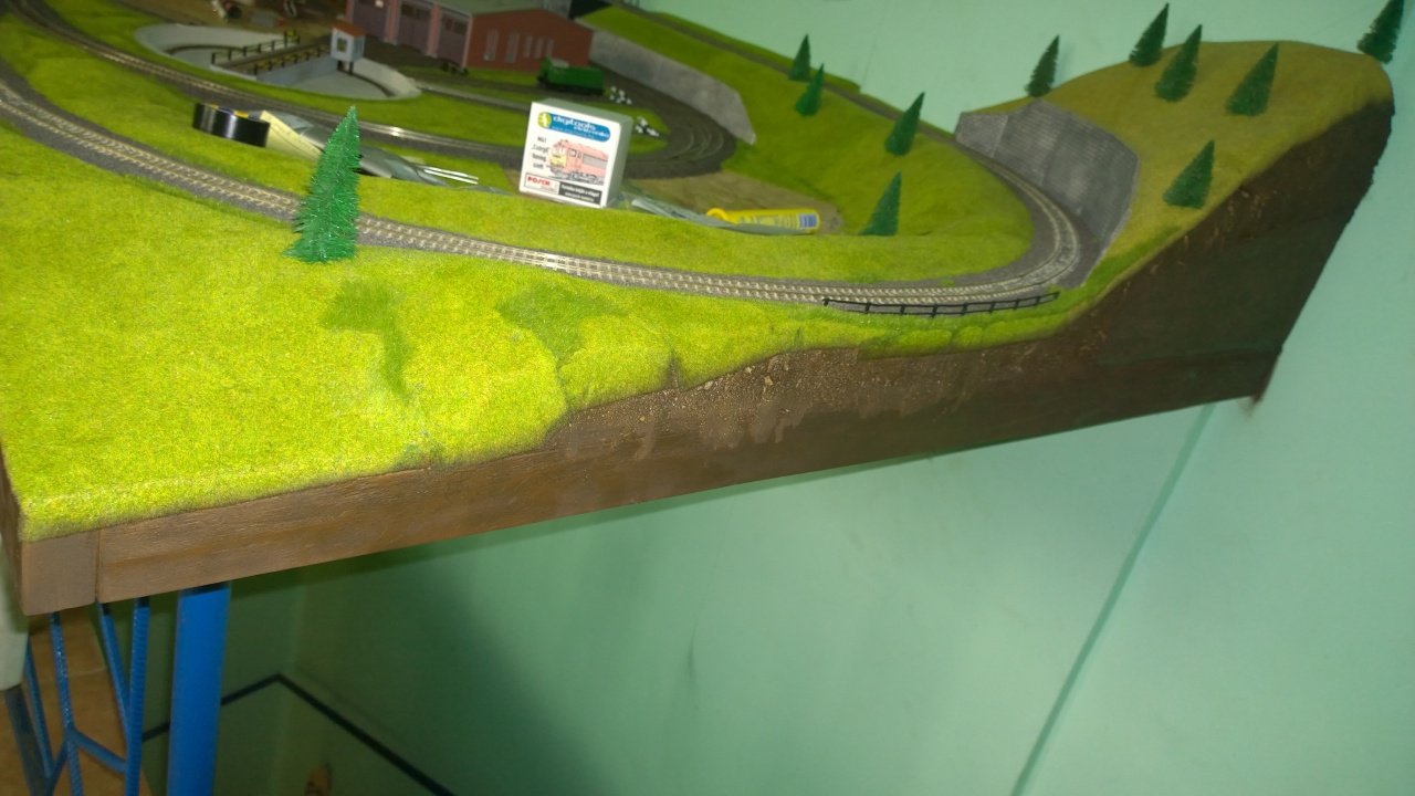

Lefestettem vele egy talpfasort,és a dilikörös (próba)
0.gyakorló,tapasztalatgyűjtő terepasztalom látható oldalait.
Ne virítson annyira a tetőléc és a púrhab látványa.
Még van egy-két gondolat későbbre...
Nézzétek:

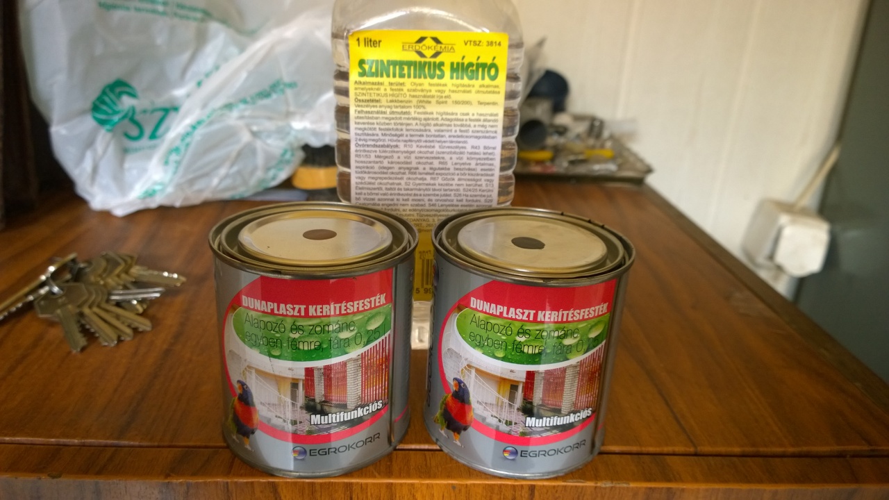

Szűrés:
Harisnyám nem volt,-majd ki fogom próbálni-, a tea filterre is gondoltam,de az sem volt itthon.

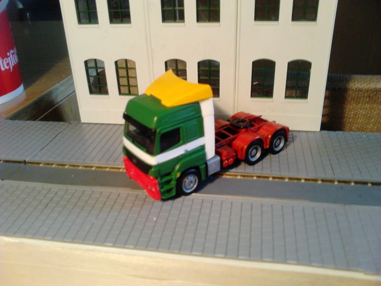

Mint a fotó is bizonyítja a sima pormaszk vagy orvosi maszk semmit nem ér!
(Mert mint látszik zöld festékkel dolgoztam)
Lehet kapni 3. kategóriás maszkokat 3-5000 körül ami megvéd ettől a jelenségtől, bár ami igazán jó az a tűzoltók maszkja mert az az egész arcot védi....

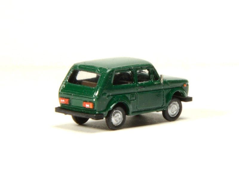

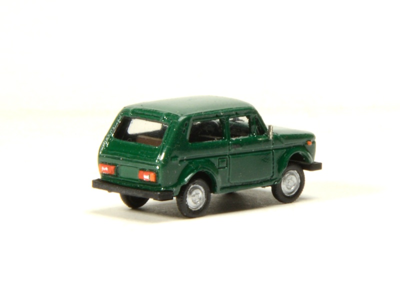

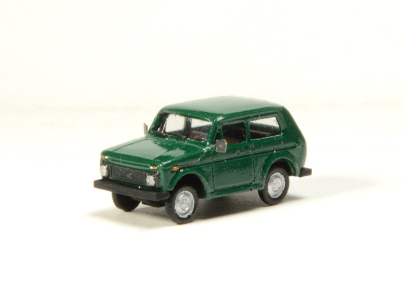

Azt azért hozzá tenném, hogy sokan azt állítják, hogy a modelleknek mattnak kell lennie, mert úgy valósabb a dolog, nos én ezzel vitáznék mert szerintem lehet csillogó is és selyemfényű is!

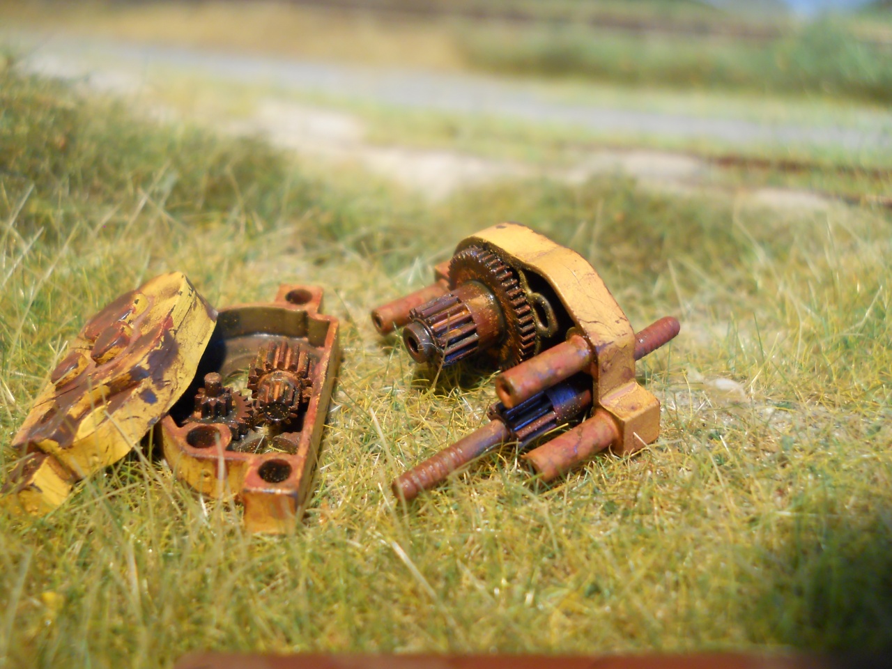

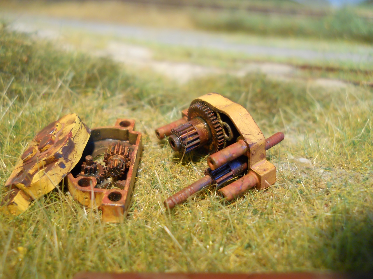

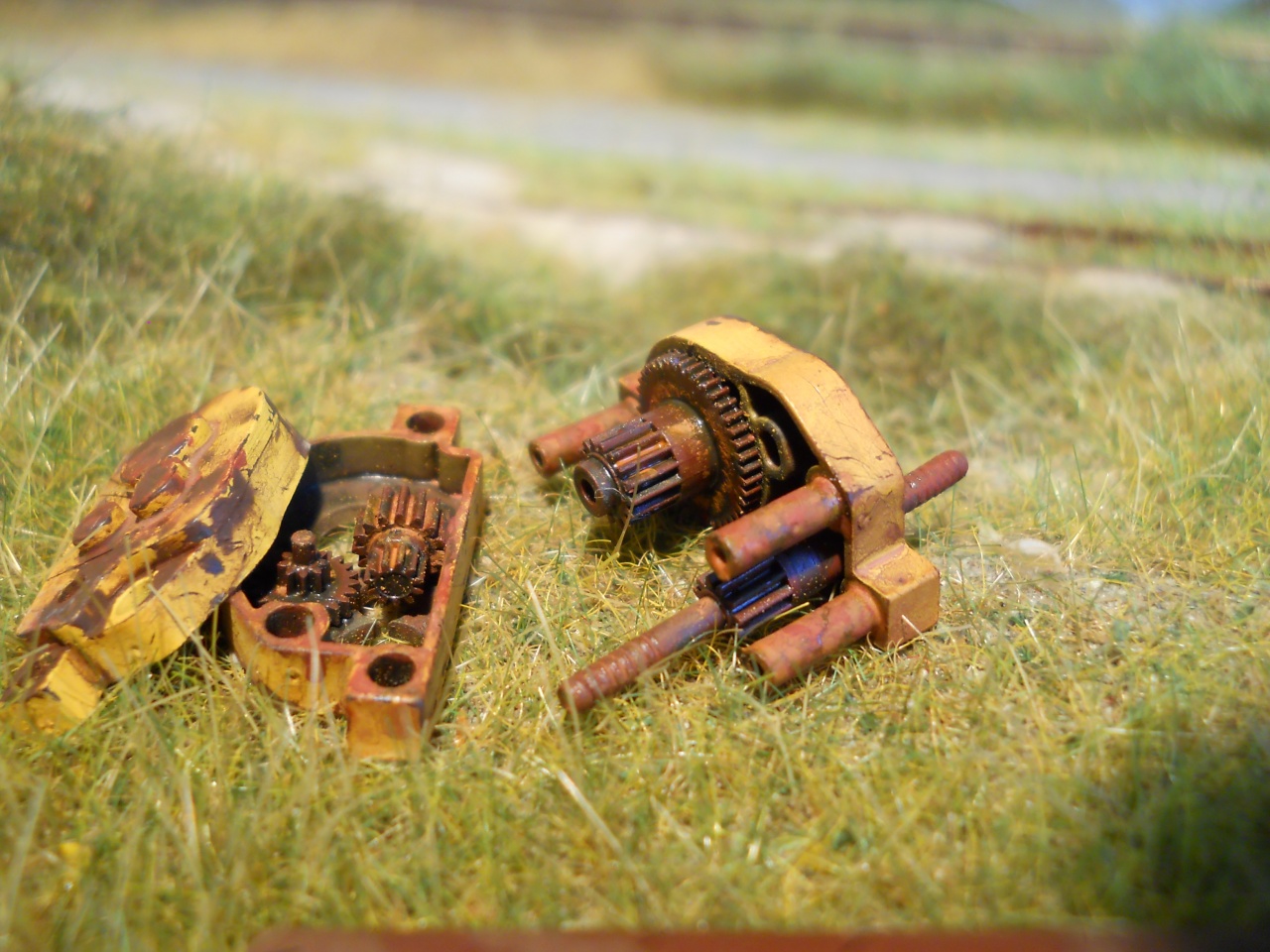

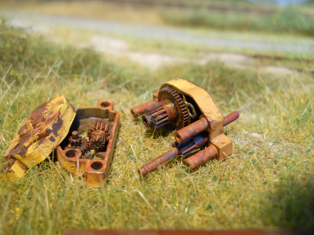

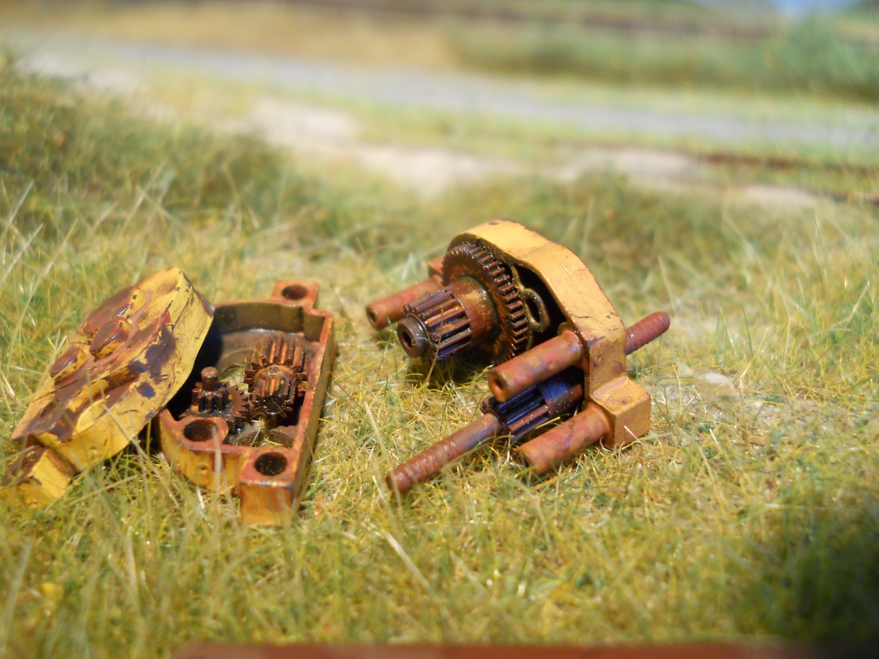

Egyik kedvenc témám az elhagyatott, kidobott gépek, alkatrészek, járművek modellezése.
Ezek egyik alapszíne a rozsda. Ennek is sokféle árnyalata van, ami a kidobott alkatrész anyagától, "nyughelyétől" és attól függ, hogy mióta áll a szabad ég alatt.
Revell MATT37, 84 és 85, illetve MATT8 - as festékeket használok lakkbenzinnel hígítva.
És a "desszert" a végére:
A kidobott "bányaló". MATT 84-el lefújtam elsőre minden alkatrészt, majd száradást követően sárgára a dekniket.
teljes száradás után a sárga festéket drótkefével kezdtem nyomkodni, ezáltal karcolások, lepattogzások keletkeztek a festéken. Ezután hígított rozsdaszínnel átmostam a felületet, így a karcolásokba beleült a rozsda. Ezt követte egy kis száraz ecsetelés, illetve a fogaskerekekre és a deknikbe egy kis gépzsír lerakódás felvitele.
Átmosáskor a rozsda több árnyalatát használom.

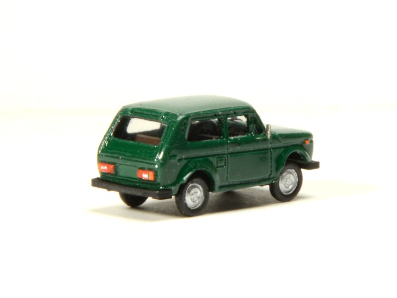

(#32309) masTTertape válasza Csukló hozzászólására (#32296) Válasz • Ápr 18, 2014

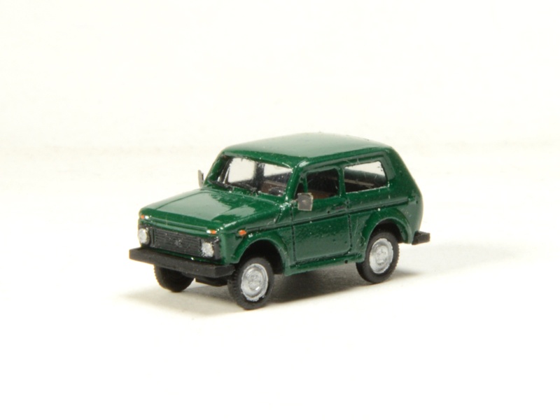

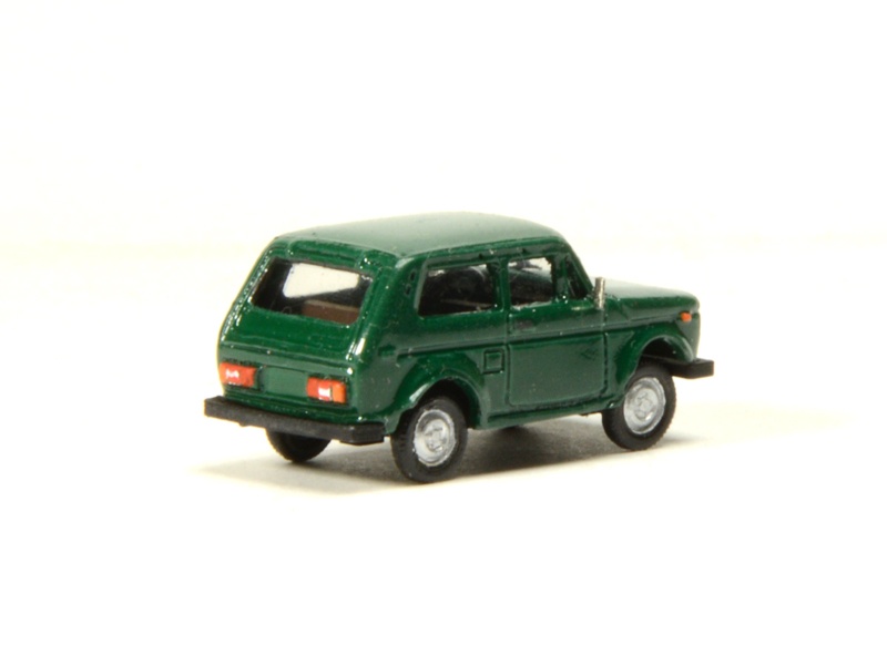

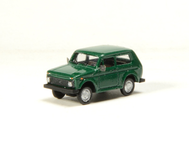

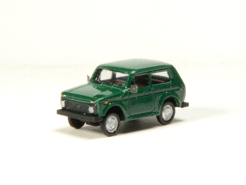

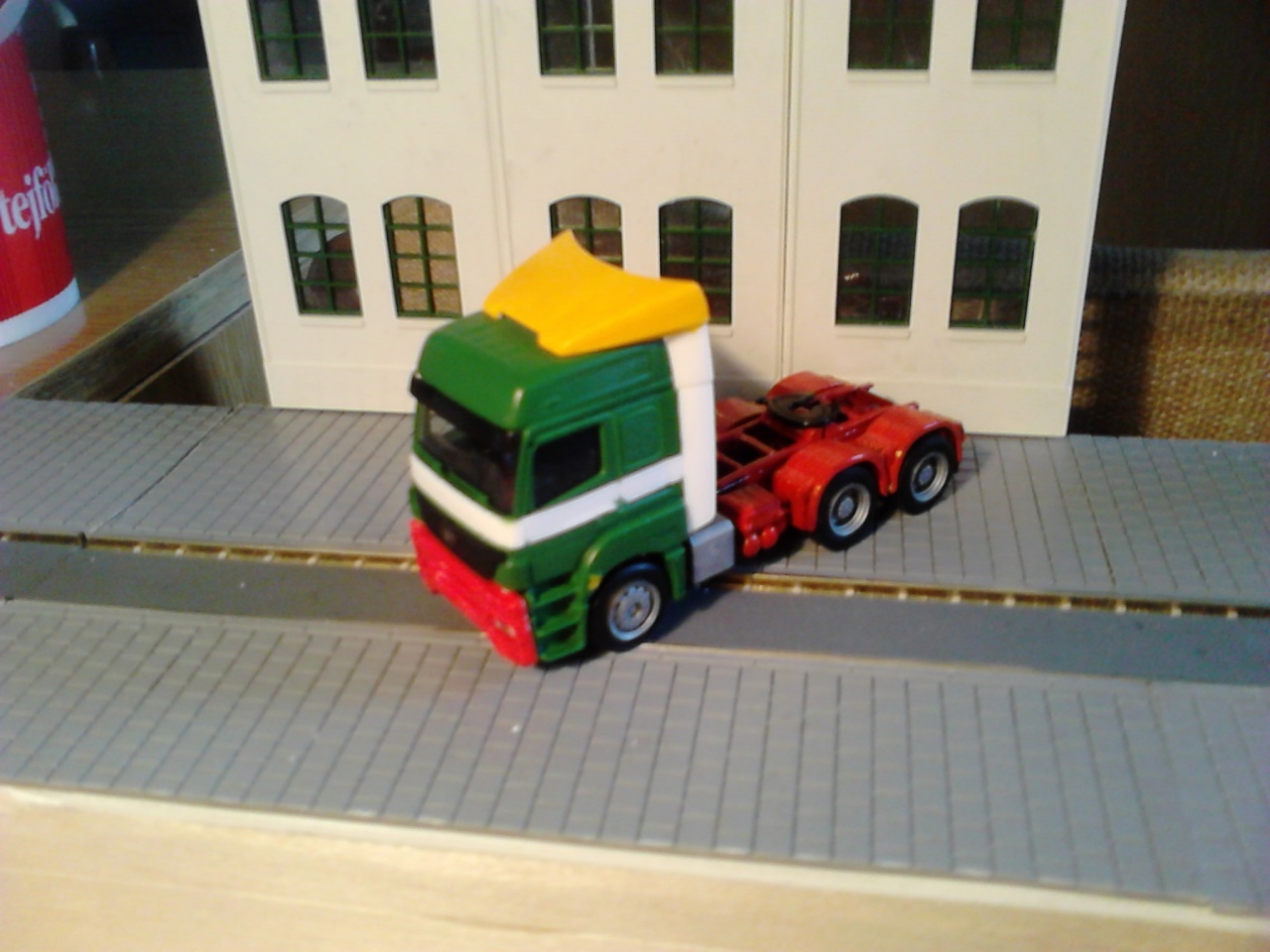

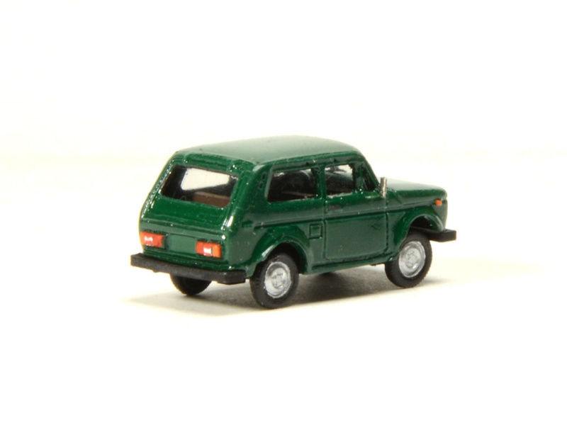

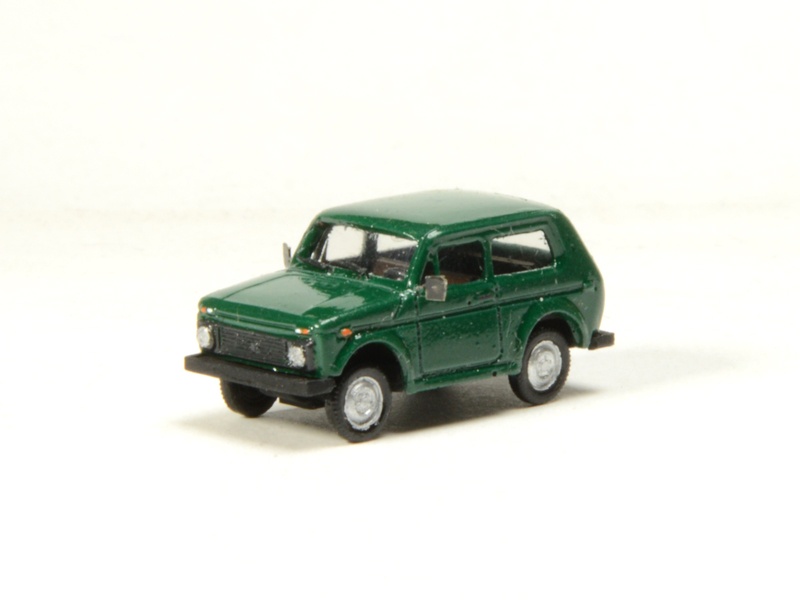

Használok fehér és szürke alapozót. Ez utóbbi nálam a Humbrol Primer-je, ami tökéletes.
Mégis, a DupliColor csak meggyűlik az éleken, csak nem fed rendesen...
A mellékelt képeken egy TT méretű Lada Niva látható, amit egy borzasztóan rossz minőségű építőkészletből raktam össze. Itt az alapszín DupliColor, de kb. az ötödik fújásra lett ilyen elfogadható.
A tükrök és az ablaktörlők már nem a festéken múltak.

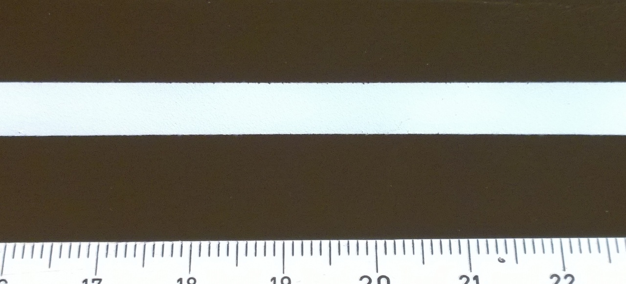

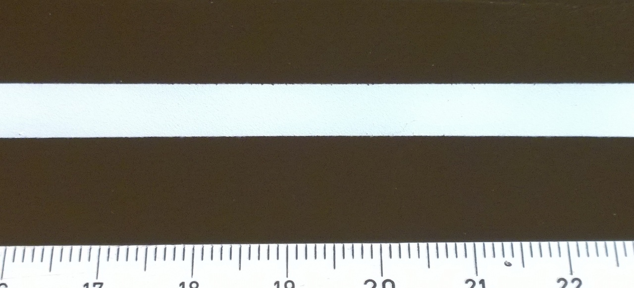

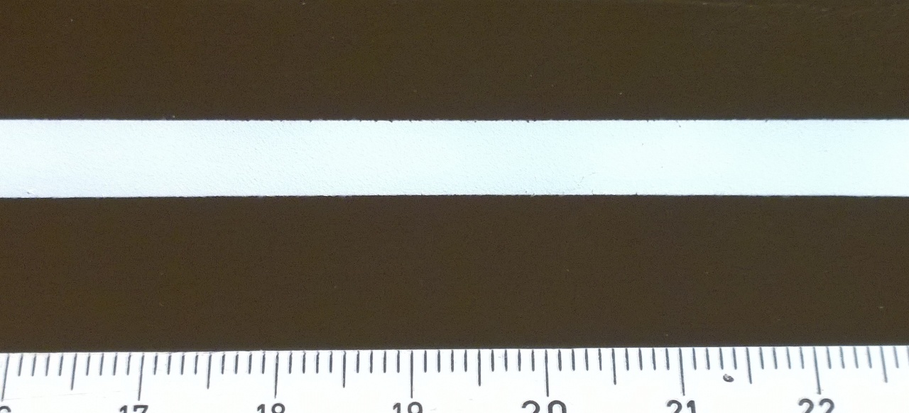

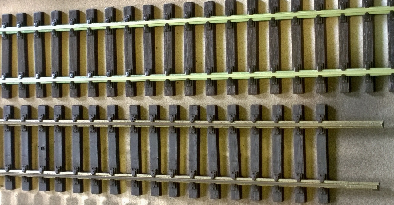

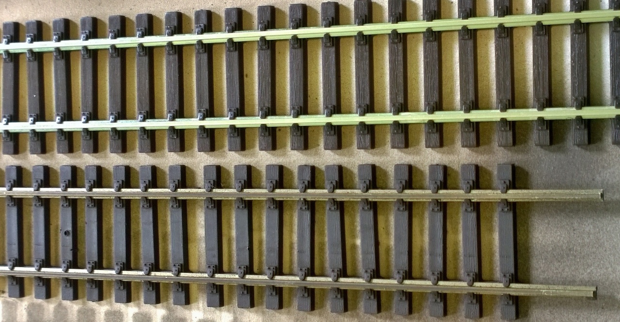

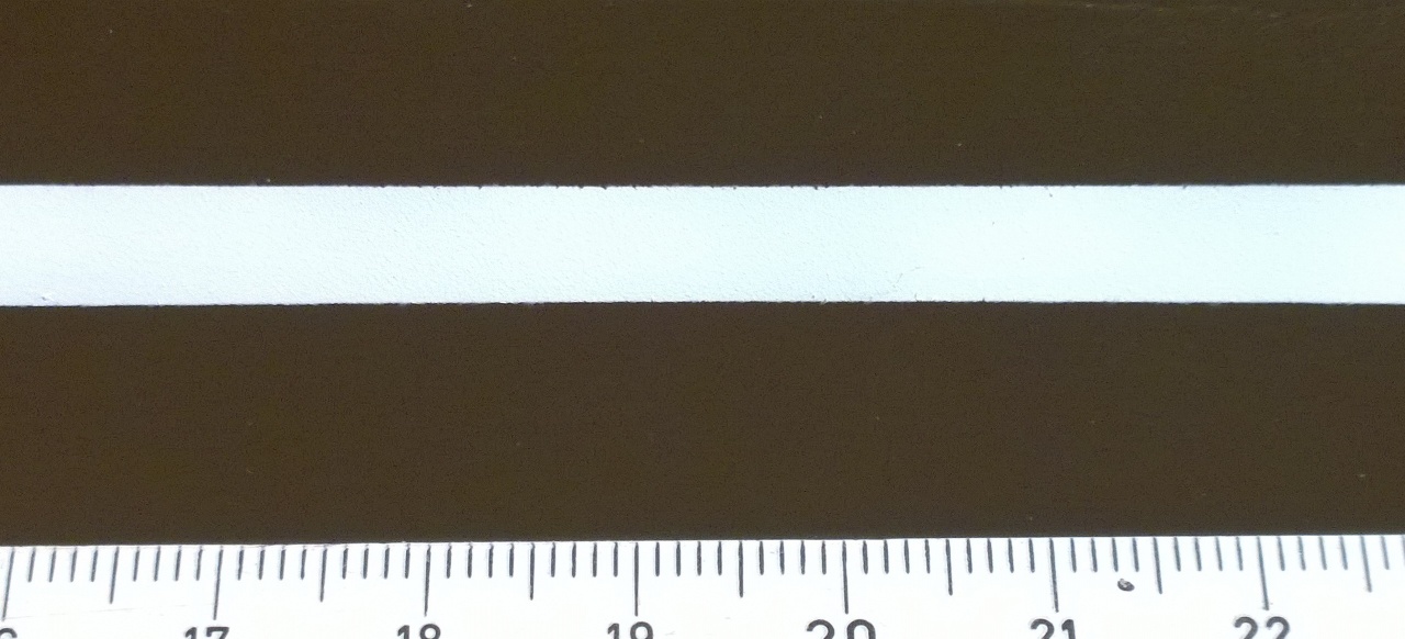

(#32312) Fordítókorongos válasza Csukló hozzászólására (#32297) Válasz • Ápr 18, 2014
Én a Praktikerben vettem meg első maszkoló szalagomat.
A vele takart élek mentén kb. 1-2 tizedes beugrások maradtak!
Gondolom,azért vannak,mert 3-4 perc várakozás után húztam le a szalagot (azt hittem lehúzás előtt belefér egy gyors légecset takarítás).
Akkor azonnal festés után le kell húzni?
(#32313) etwg válasza Fordítókorongos hozzászólására (#32312) Válasz • Ápr 18, 2014
2 dolog.
1. a szalagot üveglapra ragasztva vág méretre és csak innen ragaszd a modellre.
2. Most gyorsan fuj rá ugyanolyan szint mint amit letakarsz ( nagyon vékonyan igy gyorsan megszárad. Ez eltömiti a széleket. Erre pár pillanat mulva fujhatod a felsö szint.
(#32314) Fordítókorongos válasza etwg hozzászólására (#32313) Válasz • Ápr 18, 2014
Köszönöm a segítséget,ez rendben is van,érthető,de én inkább arra vagyok kíváncsi,hogy mitől lett ilyen.
Nem akarom kijavítani,nem számít,csak próbaképpen fújtam össze egy PVC lapokból tákolt dobozt.
Túl hamar,vagy már túl későn húztam le a szalagot?
Mert lehúzás előtt szép volt.
Azt jól gondolom,hogy a szalag gyári széleit az érintett részeken egyenesre kell vágni,nyersen nem festhető le?
(#32319) etwg válasza Fordítókorongos hozzászólására (#32314) Válasz • Ápr 19, 2014
Az olcsobb szalagokon a ragaszto nincs olyan egyenletesen felvive, hogy számunkra (!) szép szélet adjon ( egy ajtofestönek ilyen szörösség nem számit).
A modelleken sokkal vékonyabb szalag kell ( pl. Tixo stb). Amin sokkal egyenletesebb ragasztofelületüek, vékonyabbak igy jobban odafekszenek a csillogos felületre. És természetesen nagyon éles zsilettpengével kell a széleket egyenesre vágni ( lásd 1. Pont).
Scothnak, stb van olyan szalagja amin nincs ragaszto, csak a sztatikusuan szivodnak a felületre ( biztosan találkoztál hasonloval a konyhafoliák között). Ez a ragasztomentes szalag elvben bármihez odasimul és nagyon könnyü eltávolitani ( nem szedi fel a festéket, hiszen nincs semilyen ragaszto). Sok etikett is ilyen kivitelben van - nyomtalanul lehuzhato.
Ennek ellenére a korábbi 2. Pont ad 100%-s biztonságot, mert az eltömi a legaprobb egyenetlenséget.
Itt egy haramadik is.
3. Csak nagyon vékony festékréteget szabad használni ( és itt merül fel a festék minösége), mert kb. 10-30x vékonyabbnak kell a rétegnek lennie mint a maszkolo szalag vastagsága, különben a szélen egy "lépcsöt" kapsz, aminek a vertikális széle már "kezeletlen", azaz szakad. A jo festék nagyon finom pigmensü, és a legvékonyabb réteg is 100%-n takar.
A jo festék az, ahol még nagyito alatt sem látsz lépcsöket a csikok szélein!
