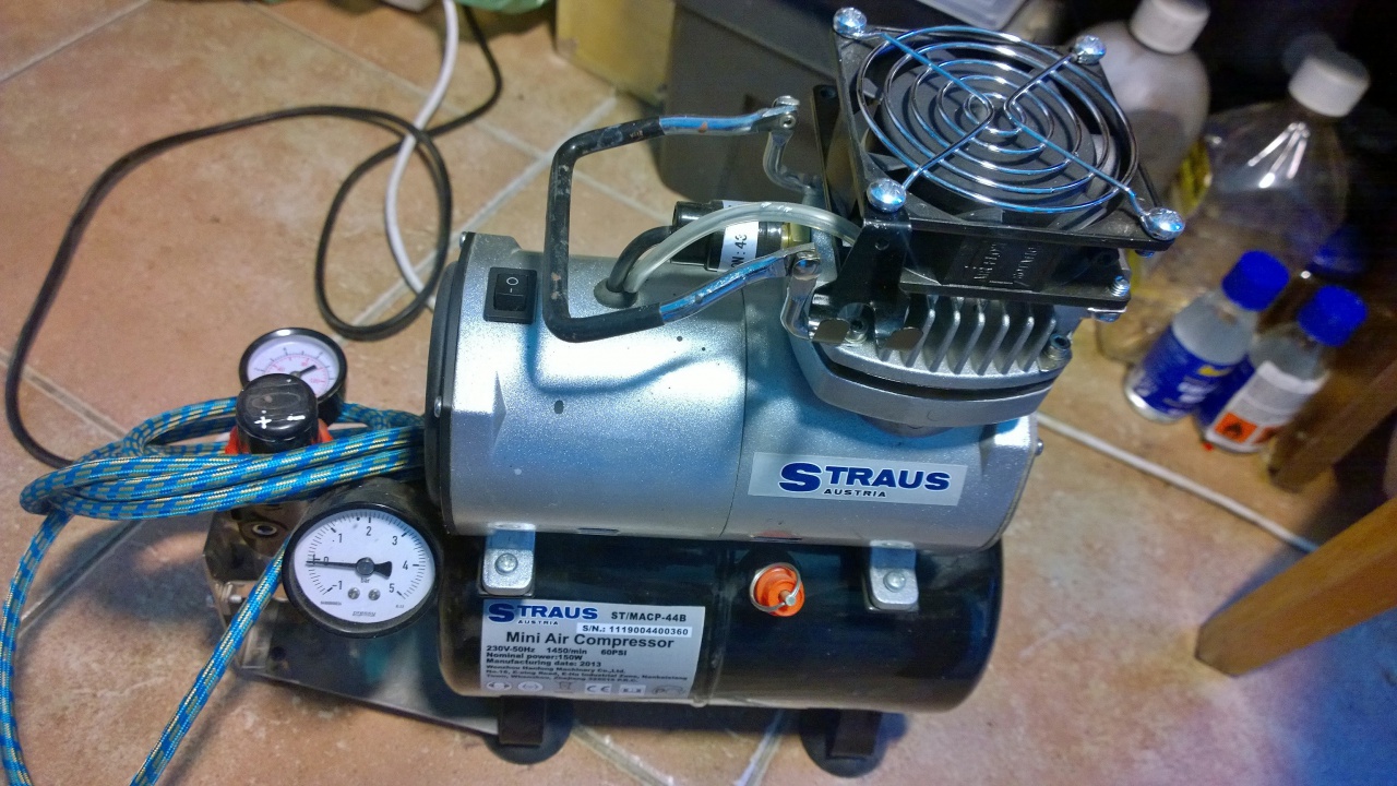

Tartály kell ( min 5-10 literes) 15-20 atü tesztelve.
Nyomáskapcsolo. - állithato max 8 atü
Biztonsági szelep
Nyomáscsökkentö a kimenetre
(esetleg egy manométer).
Egy barátom ugy jött ki olcsobban, hogy vett egy gazdaságos kompresszort, és kicserélte a legsüritöt a hütögépre.

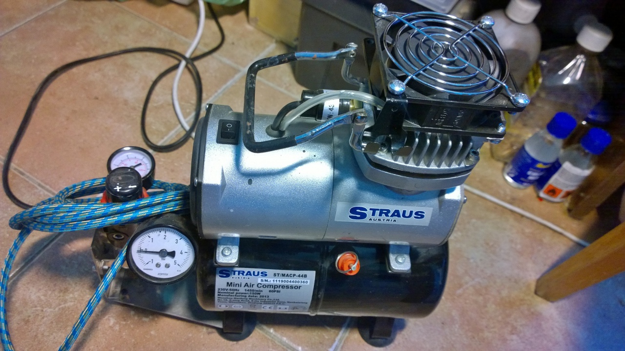

(#45732) Fordítókorongos válasza enigma hozzászólására (#45697)
Júl 26, 2015 |
Szia Enigma!
Köszönöm a festéktippet!
Már használtam ilyet,nálunk az Auchanban
kapható,akrilfesték,ezzel kentem a fordítóm aknáját....
Próbáltam csatlásfejek festésére is,de onnan könnyen lepattogzott,
arra a Revell sokkal jobb volt.
Straus:

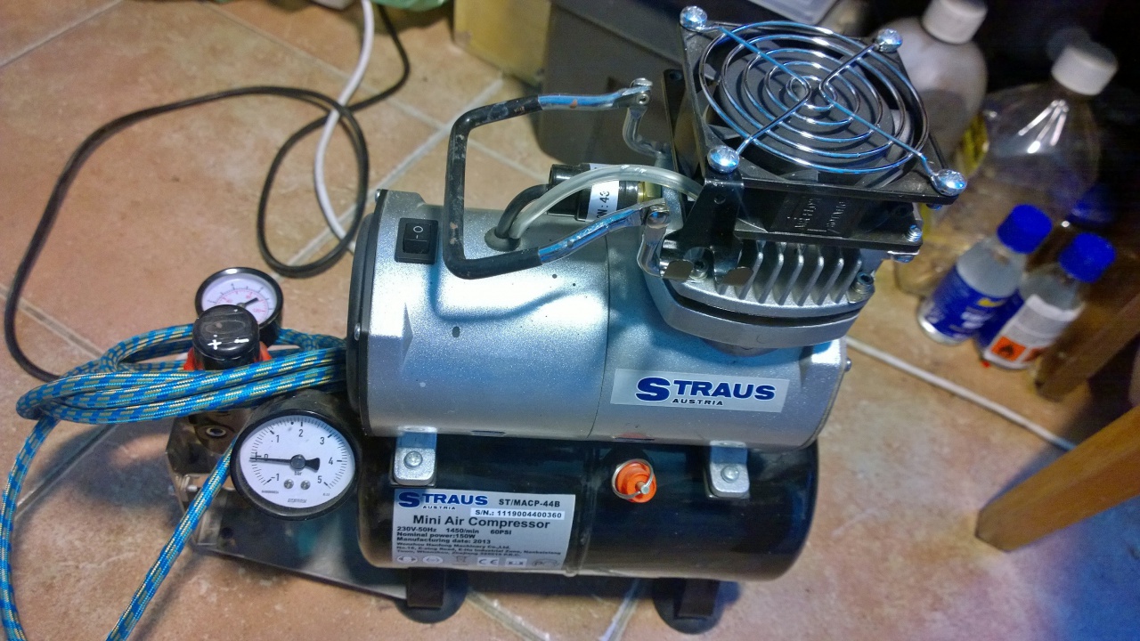

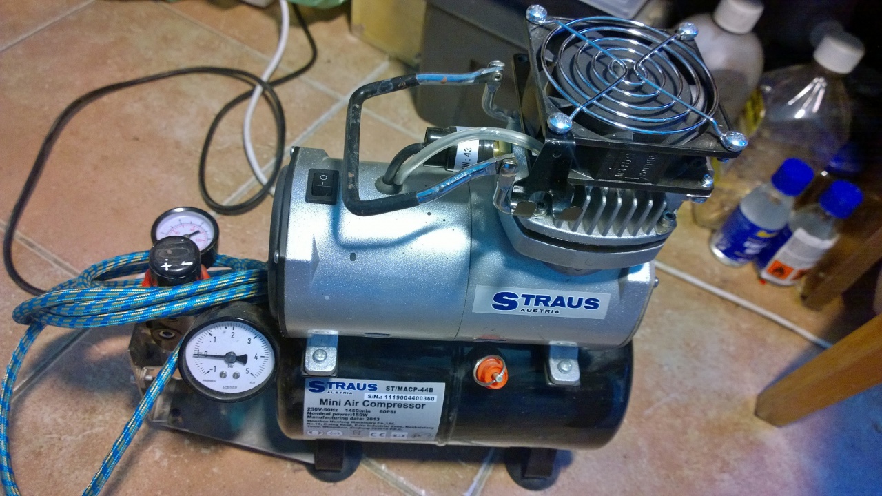

Szerintem jó kis cucc,3l-es tartálya van,nyomáskapcsoló és reduktor is van hozzá,én ilyet használok.
Szerintem megér 20-at,egyedül a légtartályát cserélném le nagyobbra,hogy ritkábban kelljen bekapcsolnia a szerkezetnek.
Bírja a hosszasabb használatokat,bár olyankor fel tudott hevülni rendesen,kénytelen voltam egy hűtőventilátort rászerelni.
Hűtőkompresszor:
Még nem próbáltam,viszont sikerült egy viszonylag újat szereznem,ingyen.
Mindenképp olcsóbbra fog kijönni,mint egy gyári kompresszor(különben nincs értelme foglalkozni vele),majd
kiderül,hogy működik,mekkora nyomást tud.
Az biztos,hogy csendes!  |

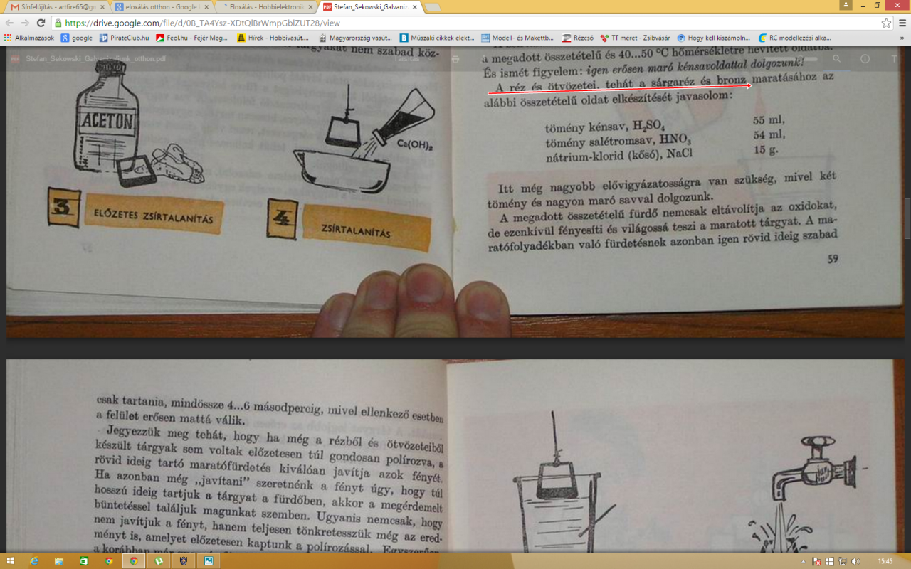

(#45736) enigma válasza Fordítókorongos hozzászólására (#45732)
Júl 26, 2015 |
Szia Korongos!
Ezt az akrilfestéket teljes megelégedéssel használom már egy éve papíron, fán műanyagon. Fémen még - mint már mondtam fémen csak egyszer próbáltam - gyér sikerrel.
Viszont csak most tudtam meg, hogy alapozó is van hozzá, és az eladó hölgy váltig állította, hogy próbáljam ki nyugodtan alapozóval fémen is, nem fogok csalódni benne. Akkor épp nem volt neki raktáron alapozóból, a jövő hétre ígérte, majd jól visszamegyek és veszek belőle.

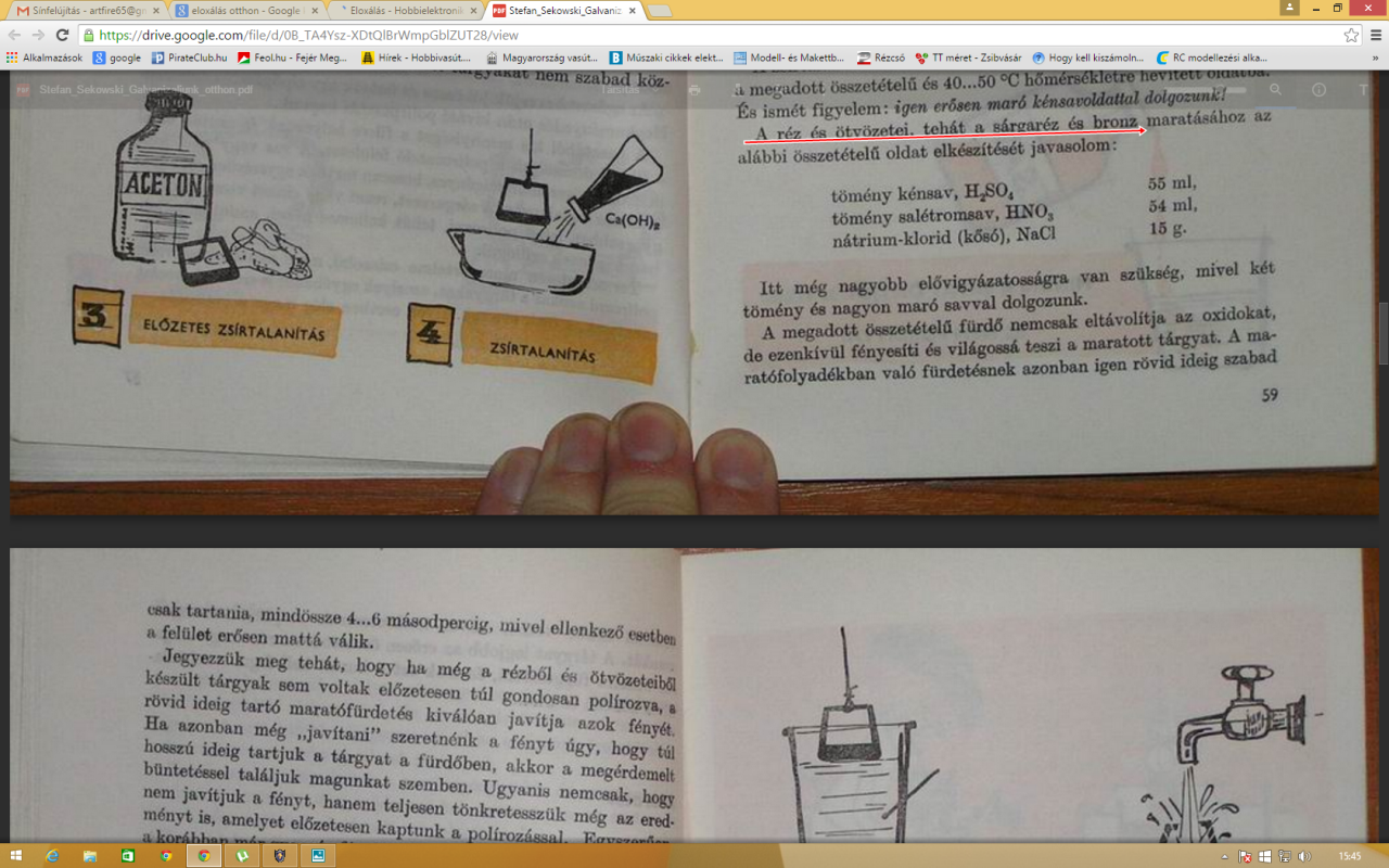

Viszont némi kutakodás után találtam leírást a házi eloxálásról.
Stefan Sekowski: Galvanizáljunk otthon! c. művét ajánlják a testvér fórumon (Hobbielektronikán). A fórumozó be is szkennelte az egész könyvet. Én ezt most ide nem tolnám fel, mert bennünket csak a réz eloxálása érdekel, az pedig csak egy apró bekezdés az egész műből.
A marató sav összetétele egy egységnyi méretre a következő:
Tömény kénsav 55 ml
Tömény salétromsav 54 ml
Nátrium-klorid (kősó) 15 g
(hogy ezek a cuccok mennyire illegálisak nem tudom, remélem nem a sarki fűárusnál kell begyűjteni őket  ))
Pár másodpercig kell csak áztatni. 4-6 másodpercig javasolja a szerző, mert a további áztatás már mattítja a felületet. Ez a Te esetedben nem számít, hiszen úgy is festve lesz a fém.
Ha Te meg vagy elégedve ezzel a kis Strauss kompresszorral, akkor lehet, hogy én is begyűjtök egyet.
Hol vetted, és mennyibe fájt?
(#45737) Fordítókorongos válasza enigma hozzászólására (#45736)
Júl 26, 2015 |
Szia Enigma!
Kösz a rézmarató lé pontos összetételét.
Jó erős lehet,ha 4-6mp. is elég az anyagnak.
Mi foszforsavas lét szoktunk használni réz sárgításhoz,
~10%-os oldatokat.
Abban 0,5-1 órát kell áztatni a cuccokat.
Azóta nem festettem rezet,még nem volt alkalmam kipróbálni,majd legközelebb.
A kompresszoromat az index Börzén vettem, gezerol68 fórumtárstól
újonnan.
Ő,ha jól emlékszem Ausztriából hozta be őket.
A kompresszort minden tartozékával+ légvezetékkel,+légecsettel együtt adta 22-ért.
Nem bántam meg,tök jól használható,egyedül a 3 literes tartályát tartom kicsinek.
A leírások szerint,nem árt neki,ha melegszik,teljesen üzemszerű,
de időközben egy + hűtőventilátorral is felszereltem,hogy ne melegedjen túlzottan.
A hűtőkompresszorra csak kíváncsi vagyok,ha használható lesz,akkor
majd a pincében is lesz egy külön kisgépem...  |
(#45748) Frankye válasza enigma hozzászólására (#45736)
Júl 27, 2015 |
Nem illegálisak. A vegyszerboltokban (pl.: Azúr) beszerezhetőek. |

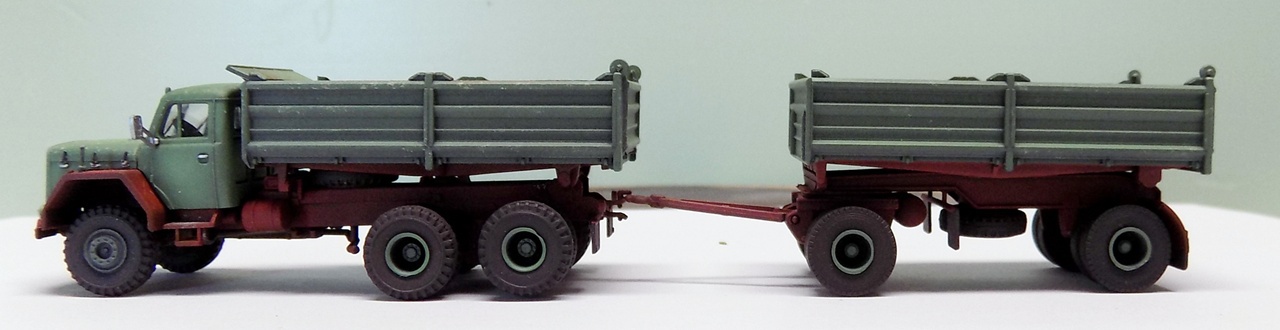

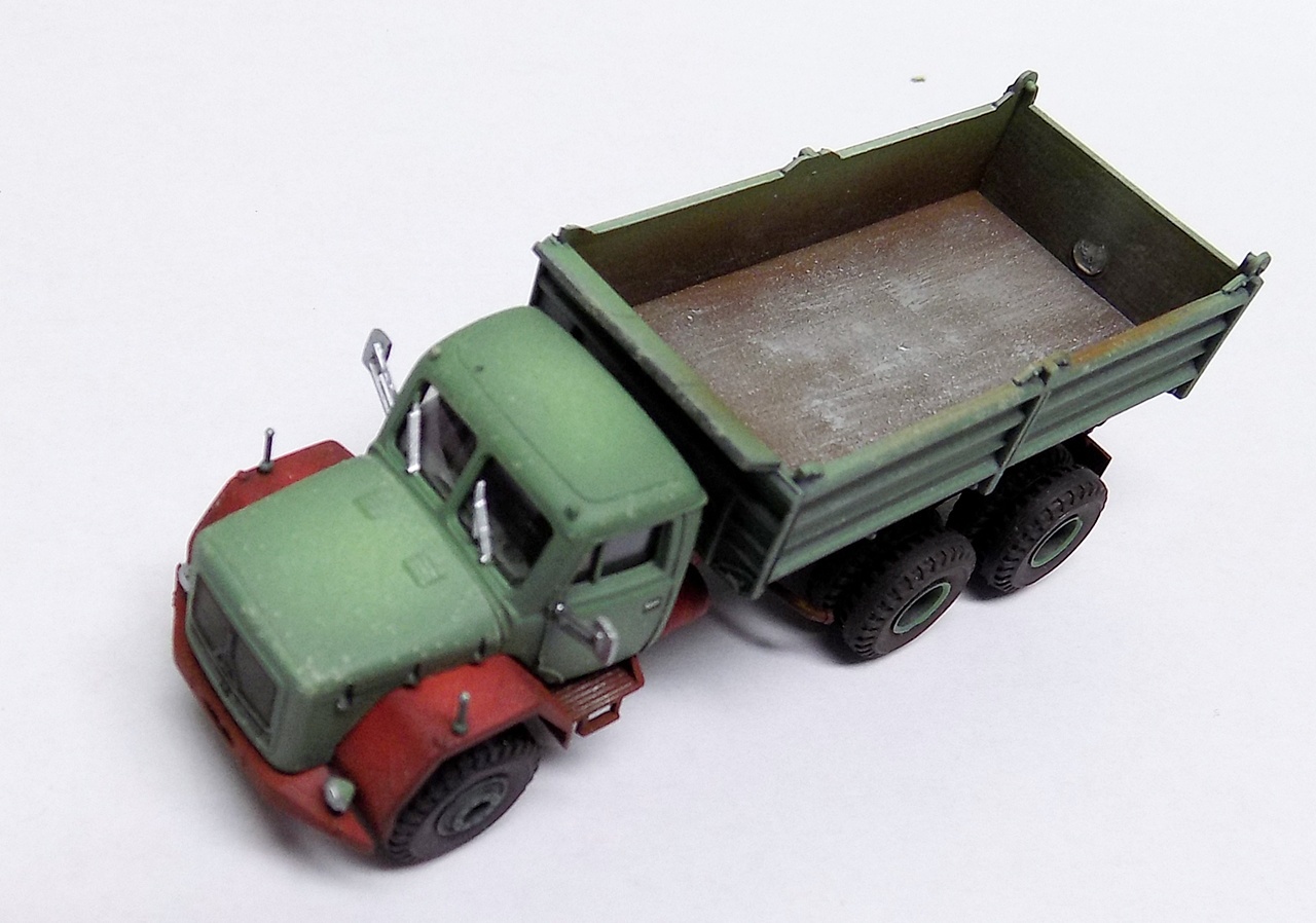

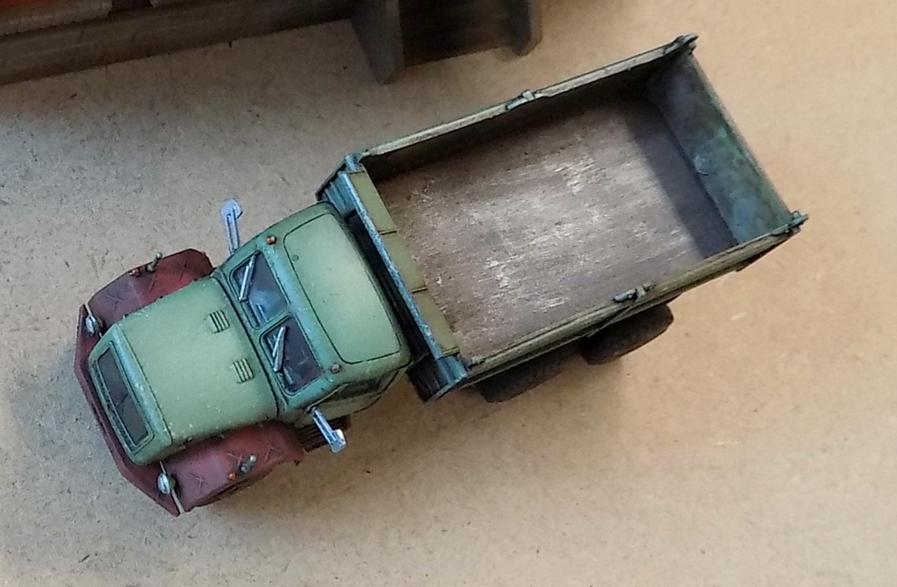

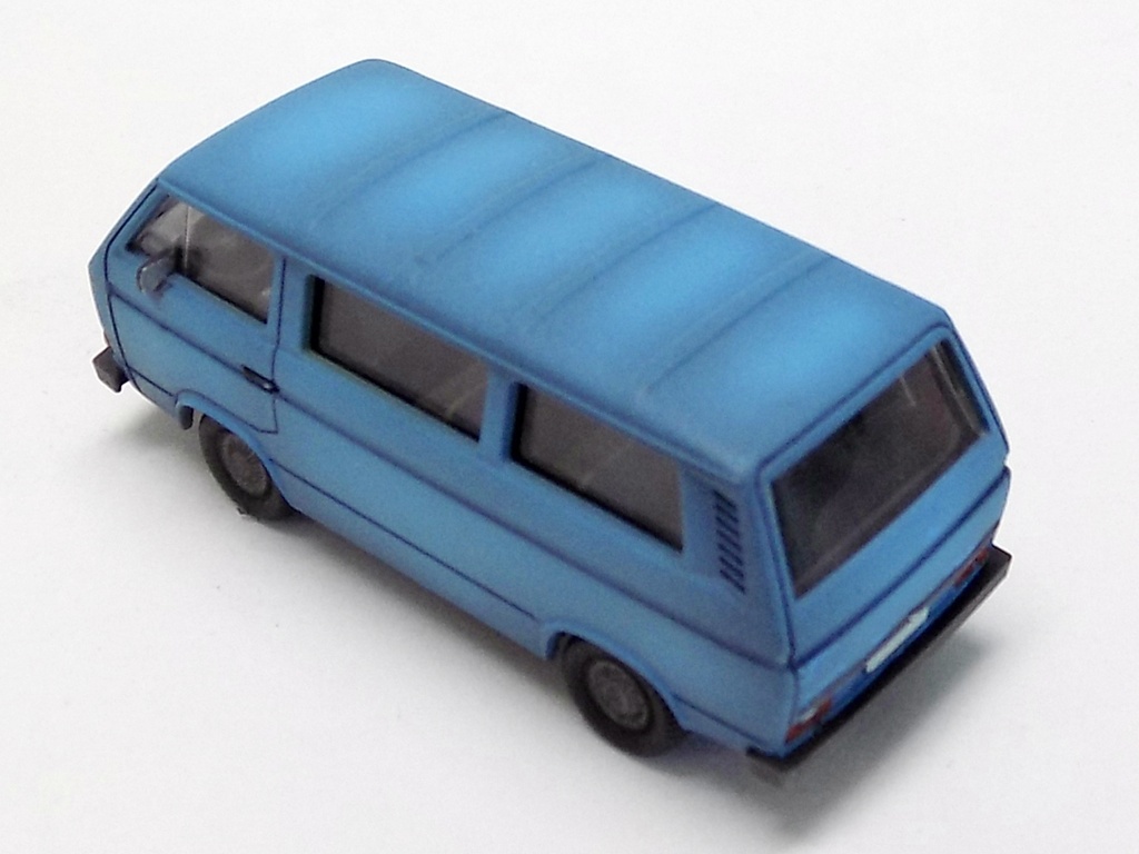

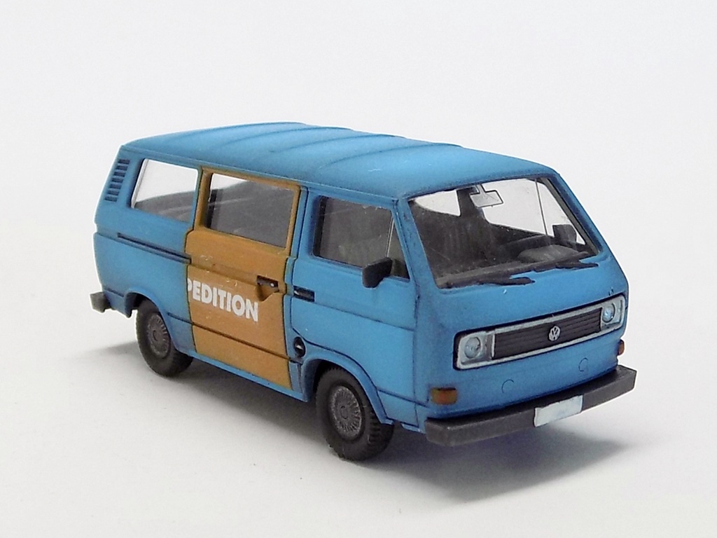

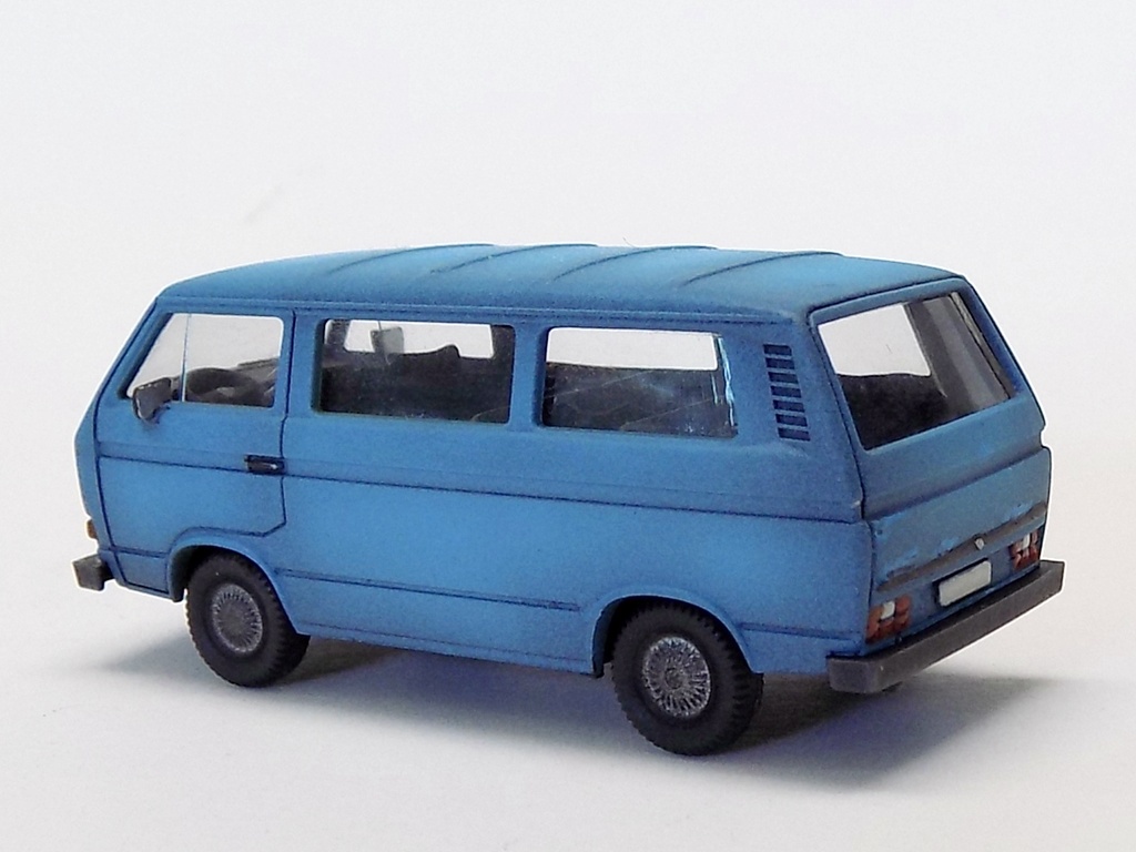

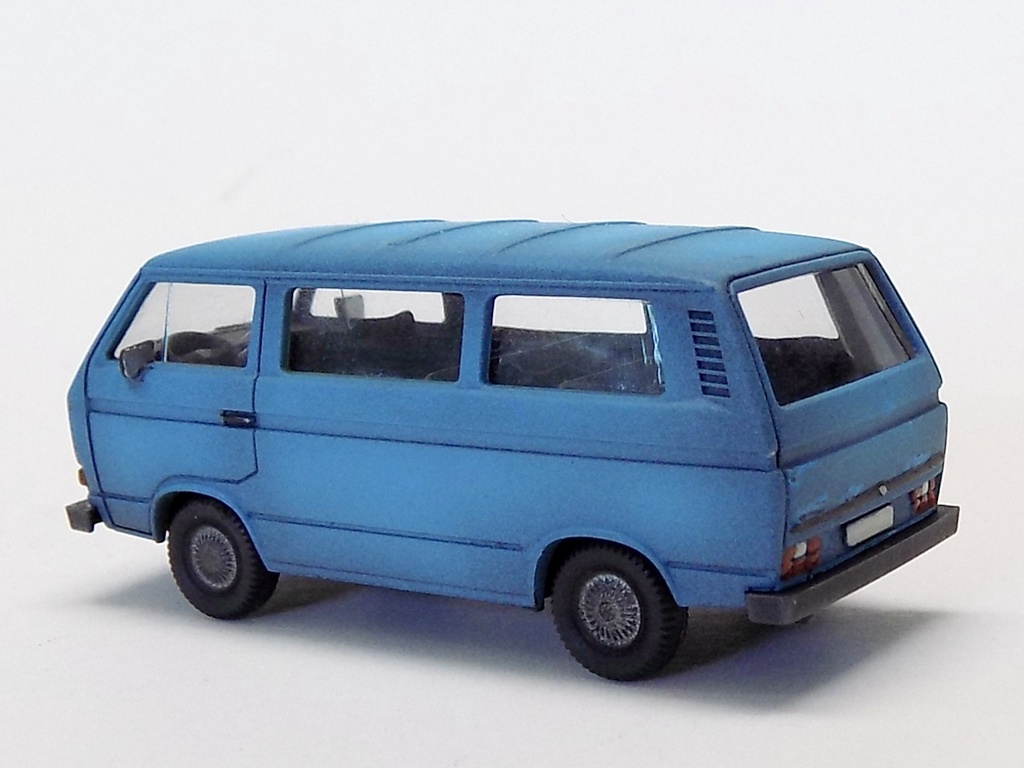

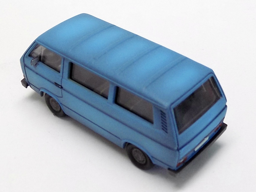

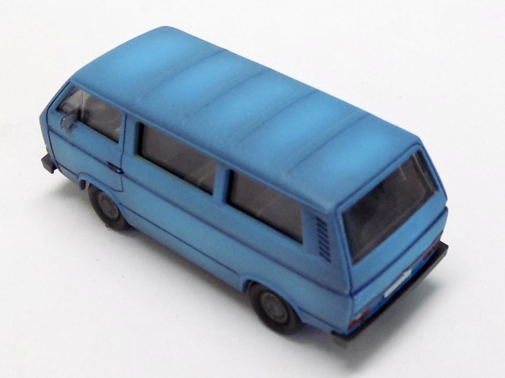

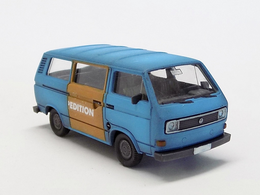

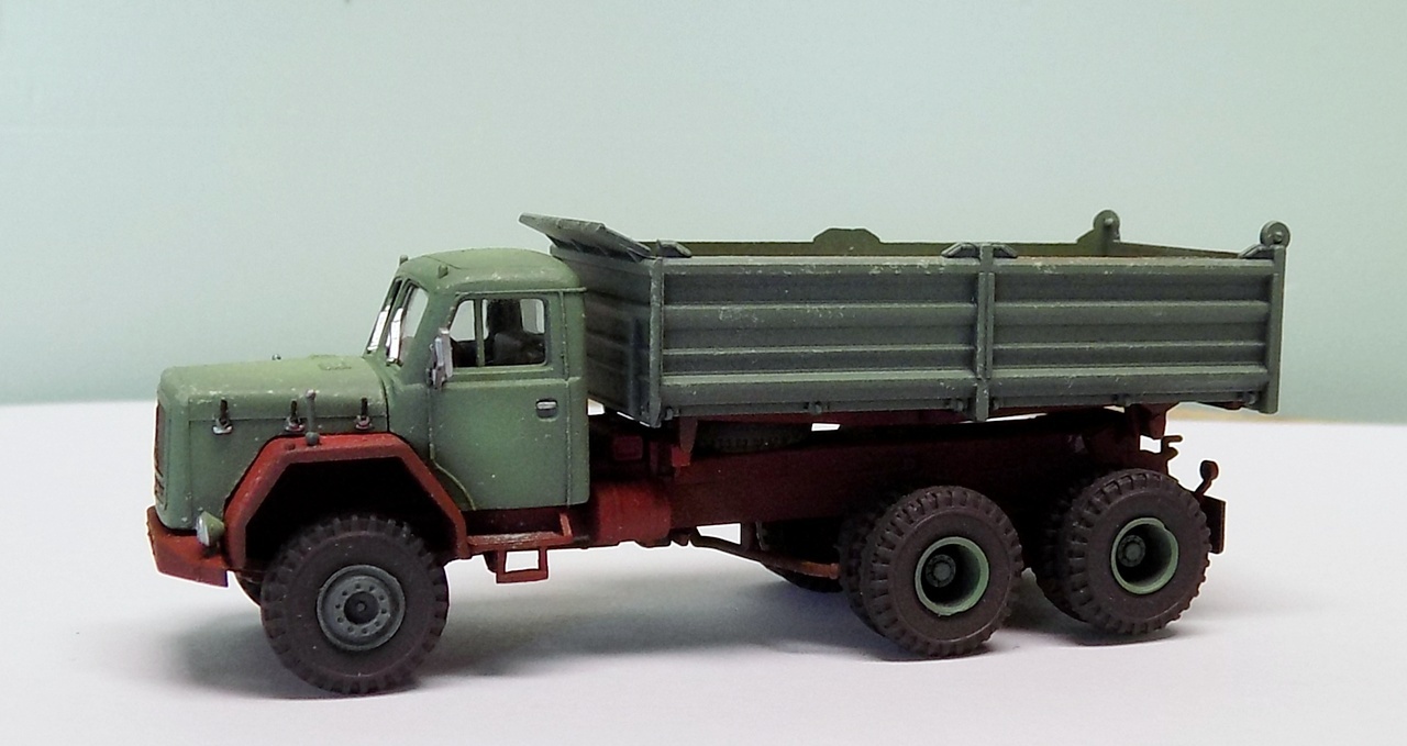

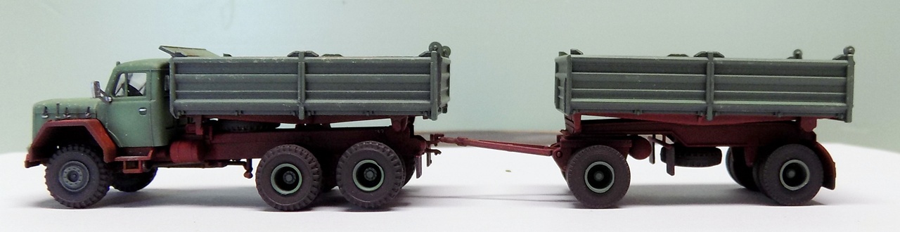

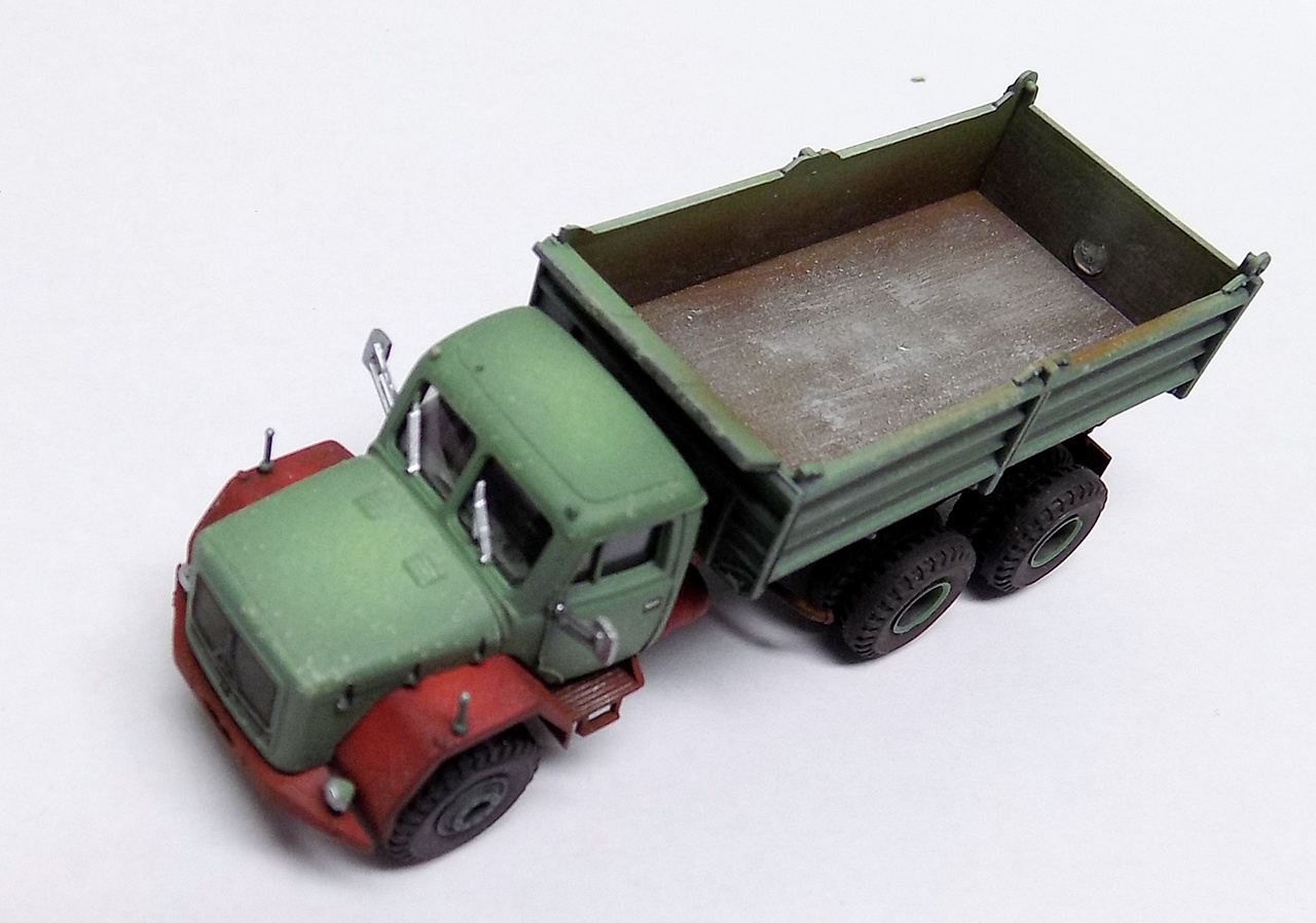

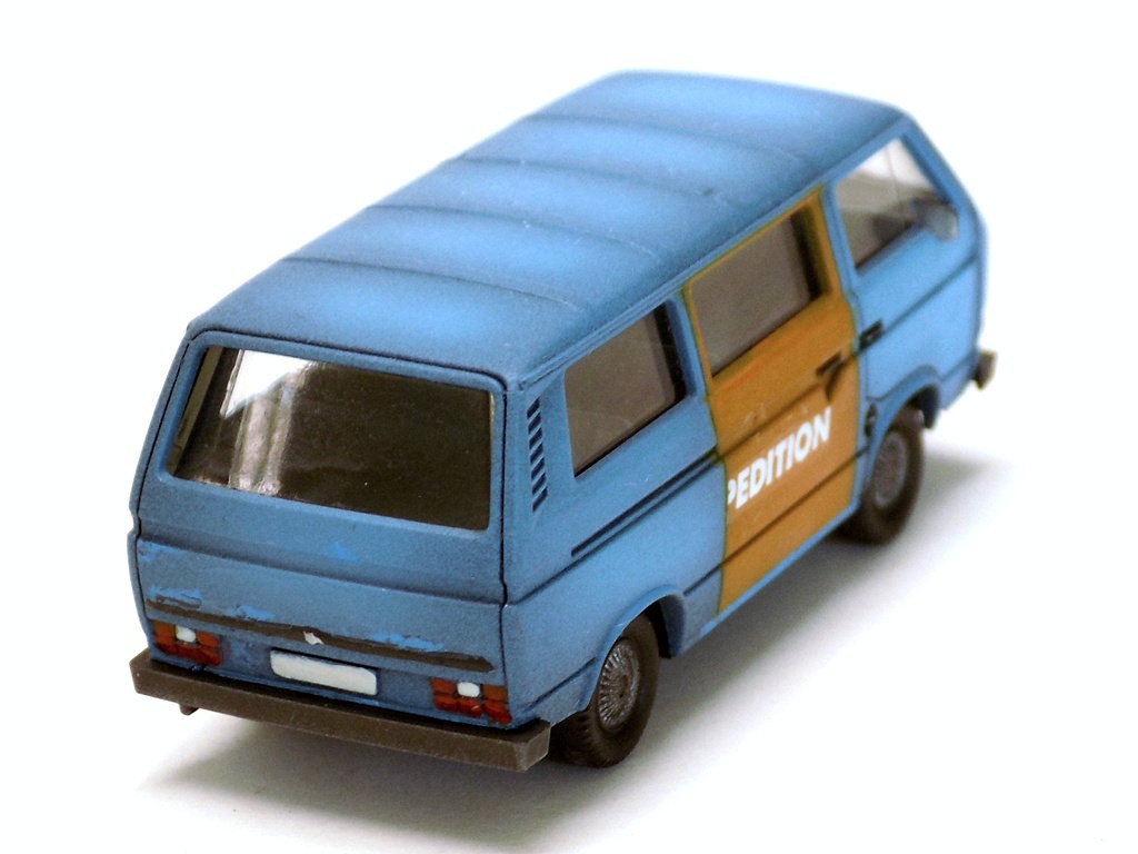

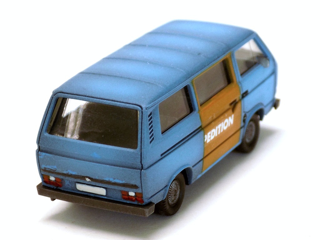

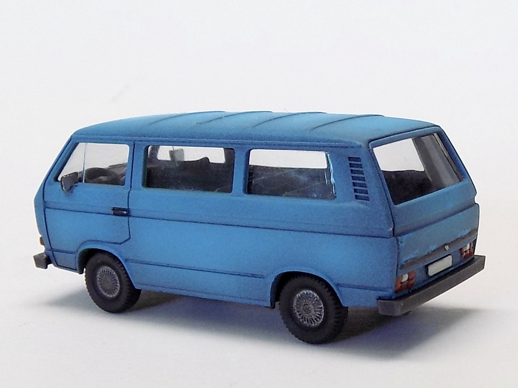

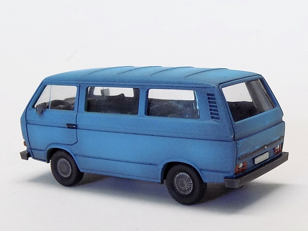

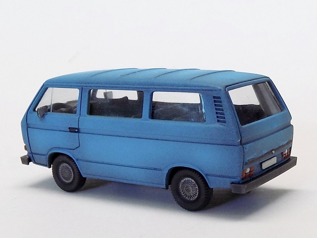

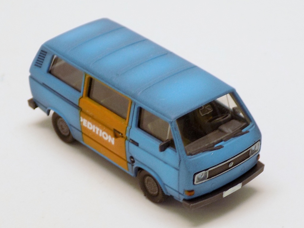

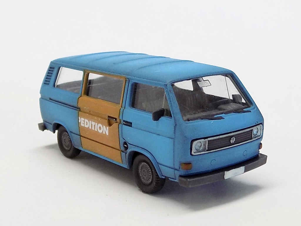

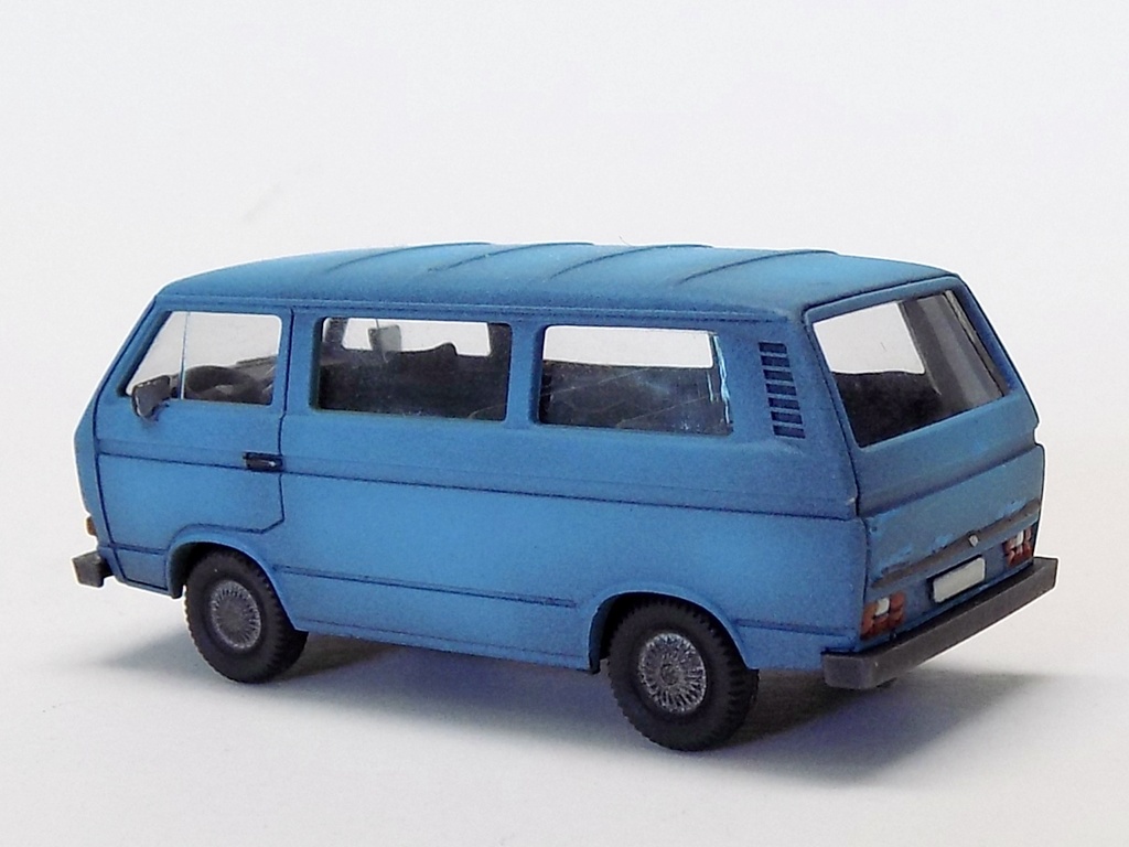

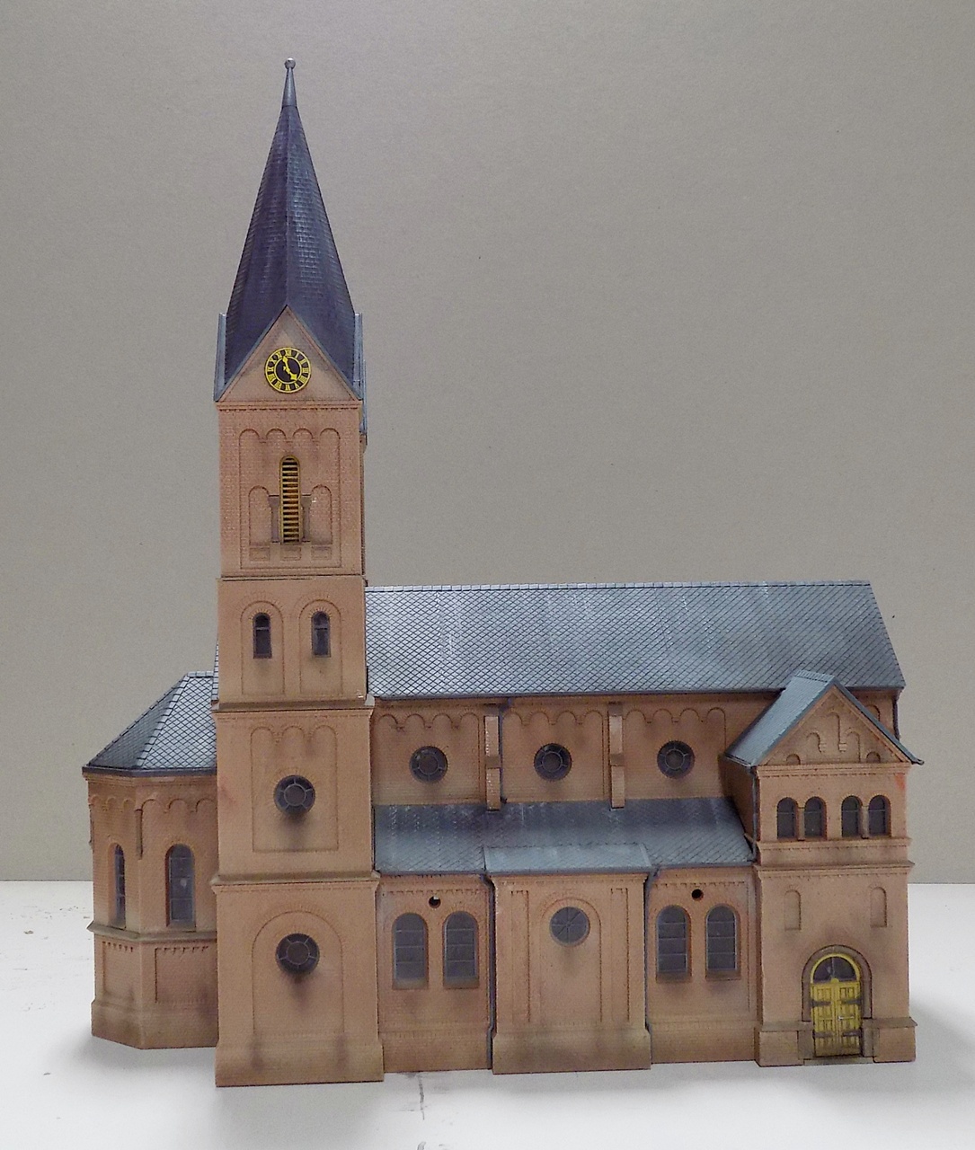

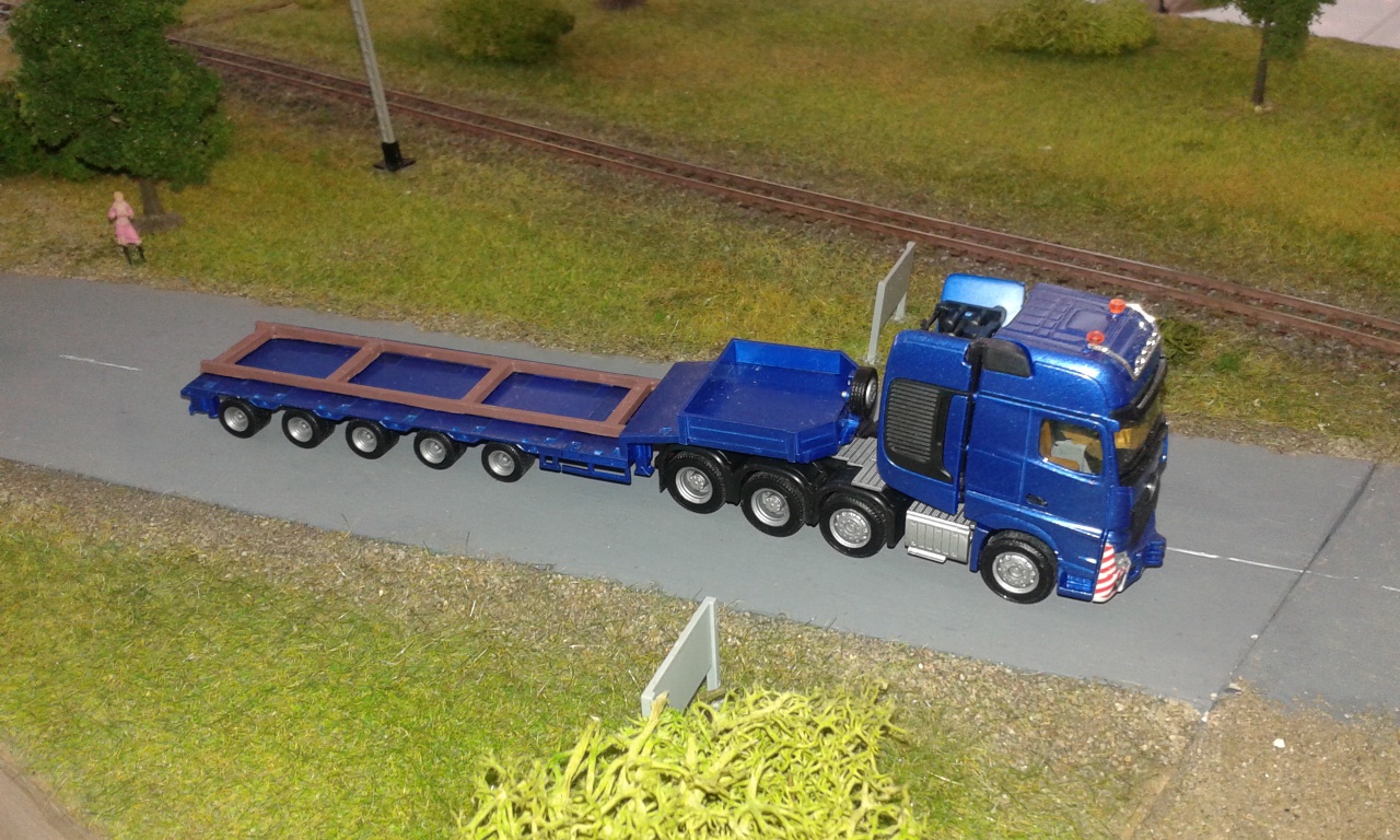

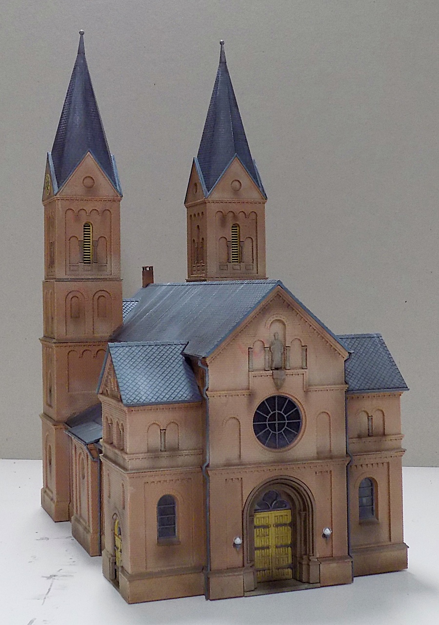

(#46070) BaTTka hozzászólása
Aug 12, 2015 |

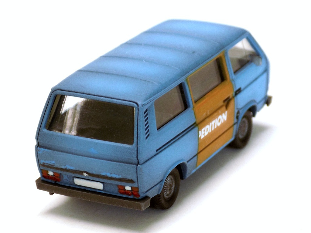

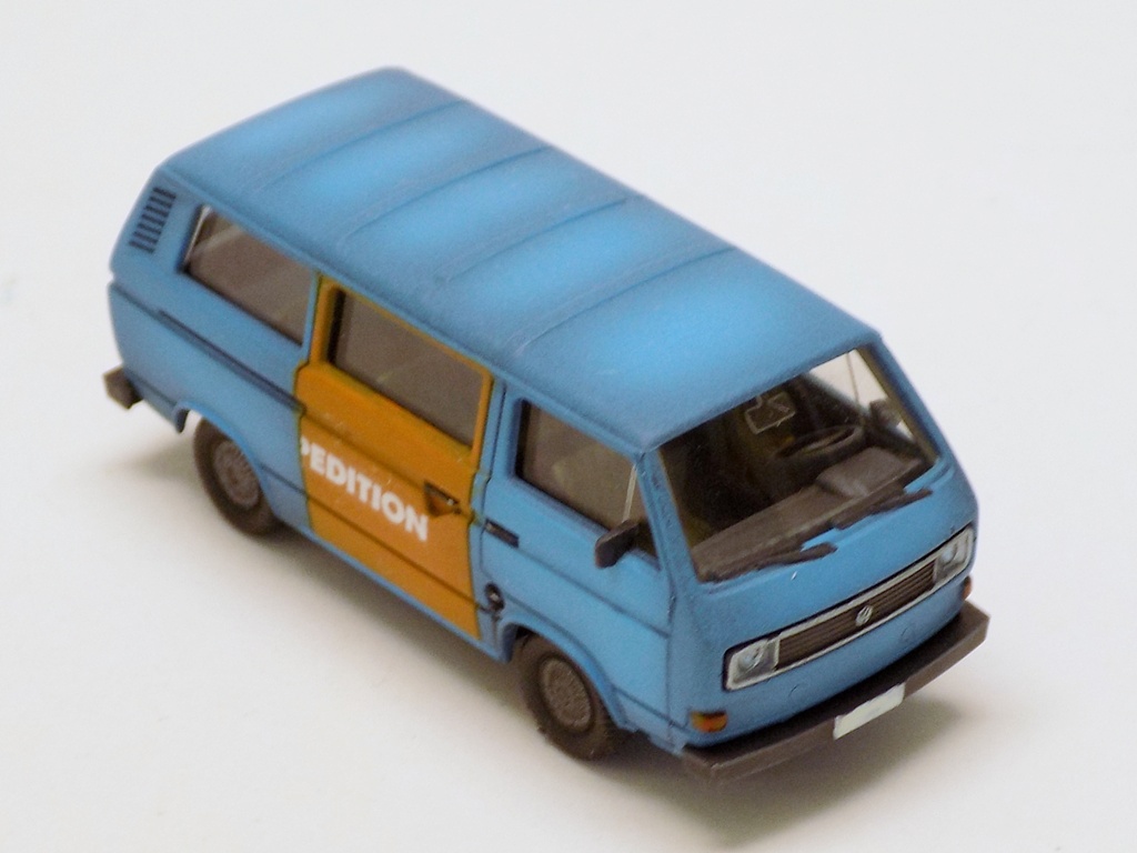

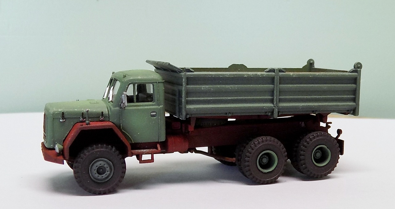

Ha már erre jártam: VW T3 Wiking alapból átpacsmagolva. |

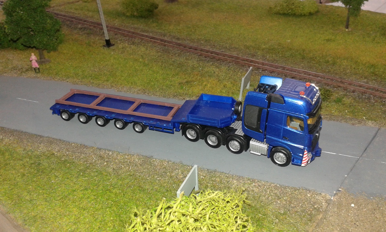

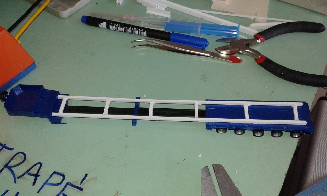

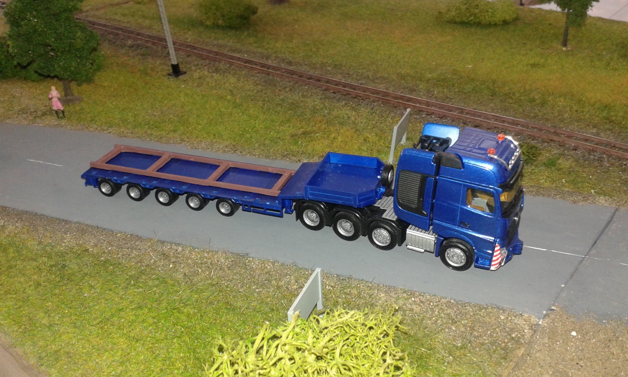

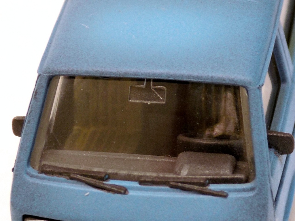

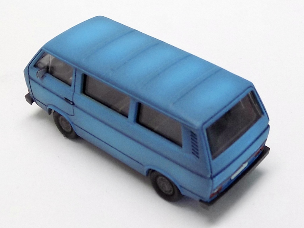

(#46071) BaTTka válasza BaTTka hozzászólására (#46070)
Aug 12, 2015 |
És még három kép |
(#46091) Fordítókorongos válasza BaTTka hozzászólására (#46071)
Aug 12, 2015 |
Szia Battka!
Baró lett a T3-masod!!!
Írnál pár gondolatot az elkészítés menetéről?
Mesteri!  |

(#46096) Fordítókorongos válasza etwg hozzászólására (#45706)
Aug 12, 2015 |
Szia etwg!
Hűtőkompresszoron agyalok,még mindig.
Az lenne a kérdésem,hogy egy 24literes légtartály már túl nagy lenne neki,vagy még belefér.
(Az sem a legjobb,ha minden bekapcsoláskor egy fél órát pumpálja.) |
(#46097) etwg válasza Fordítókorongos hozzászólására (#46096)
Aug 12, 2015 |
Szia, az attol függ, hogy mennyi levegöt ad a kompresszor. Probálj rákötni egy lufit stb. és figyeld meg mennyi idö alatt fujja fel.
Amit mi használunk azon kisebb a tartály (kb 10 l) , de elvben mindegy, mert elöbb utobb felfujja a 25literes tartályt is, és a légecset levegö igényét játszva ki tudja majd igényiteni. A müködését meg alig hallani. ( ha szilentblokkokra szereled).
(#46098) csíkosháTTú válasza Csukló hozzászólására (#46094)
Aug 12, 2015 |
Szemeztem vele ma délután a pestlőrinci boltban (Üllői út, a Lakatos utcánál). Nem hangos a kpmpresszora? Majd írd már meg, ha kipróbáltad. Igaz, csak egyfunkciós a pisztolya, de pl. nekem meg is felene, egyszerűbb munkákhoz. |
(#46099) Fordítókorongos válasza etwg hozzászólására (#46097)
Aug 12, 2015 |
Használtok ilyet,gondoltam tudod,hogy ~mekkora szállításuk van.
Azt a 10 litereset mennyi ideig tart neki felfújni 4 Bárra?
Az se jó,ha túl sokáig tart mire beleteszi a nyomást.
Egyébként nagyon drágák a légtartályok,újban nem gondolkodom,használt pedig nem nagyon van.
Tágulási tartályra is gondoltam,de abból meg ki kellene venni a membránt,hogy legyen térfogata.
Az olcsók nem szerelhetők,le vannak hegesztve,amit meg szét tudnék szedni,karimás,az meg túl drága....  |
(#46102) etwg válasza Fordítókorongos hozzászólására (#46099)
Aug 13, 2015 |
A mi tartályaink kiszuperált tüzoltokészülékek. A kompresszorok nem egyformák. Az egyik egy hütöpultbol valo az aránylag gyorsan felfujja (~10 perc), a másik, ki tudja miböl van, az lassabban.
Ha elöbb szolsz a minap dobtam ki egy 12 literes viztartályt ( membrános) mert tönkre ment a vizpumpa.
Aránylag olcson szerezhetö kemping gázpalack (5-10 l) vagy kis autos (munkagépes) tüzolto palack. |

Ár érték arányban szerintem nagyon korrekt azok alapján ami ma Budapesten kapható, vagy weben láttam. Tény. hogy nem termelési mennyiségre van kitalálva!
Amit vennem kel hozzá az a levegős cső mert szerintem kicsit rövid.. |

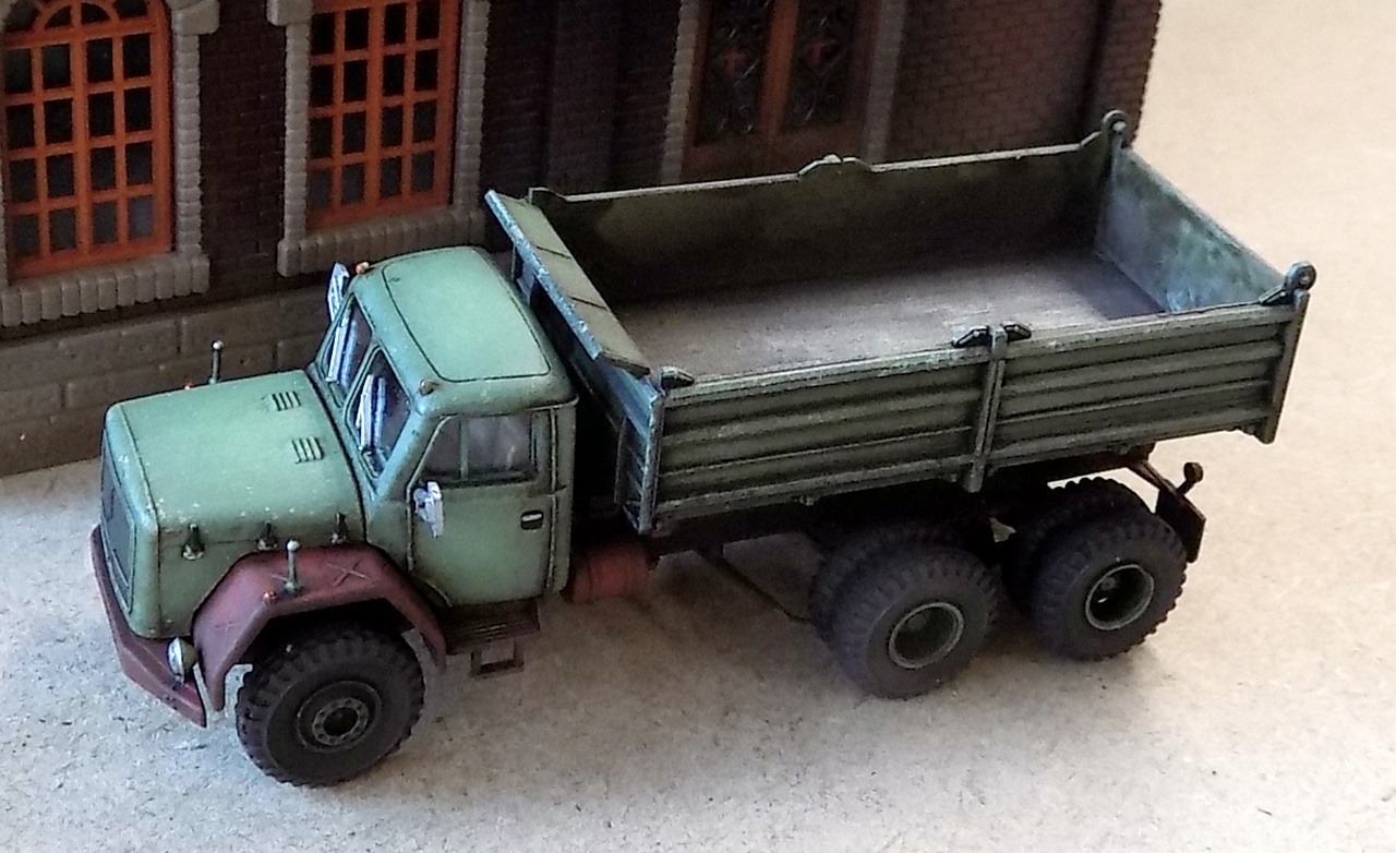

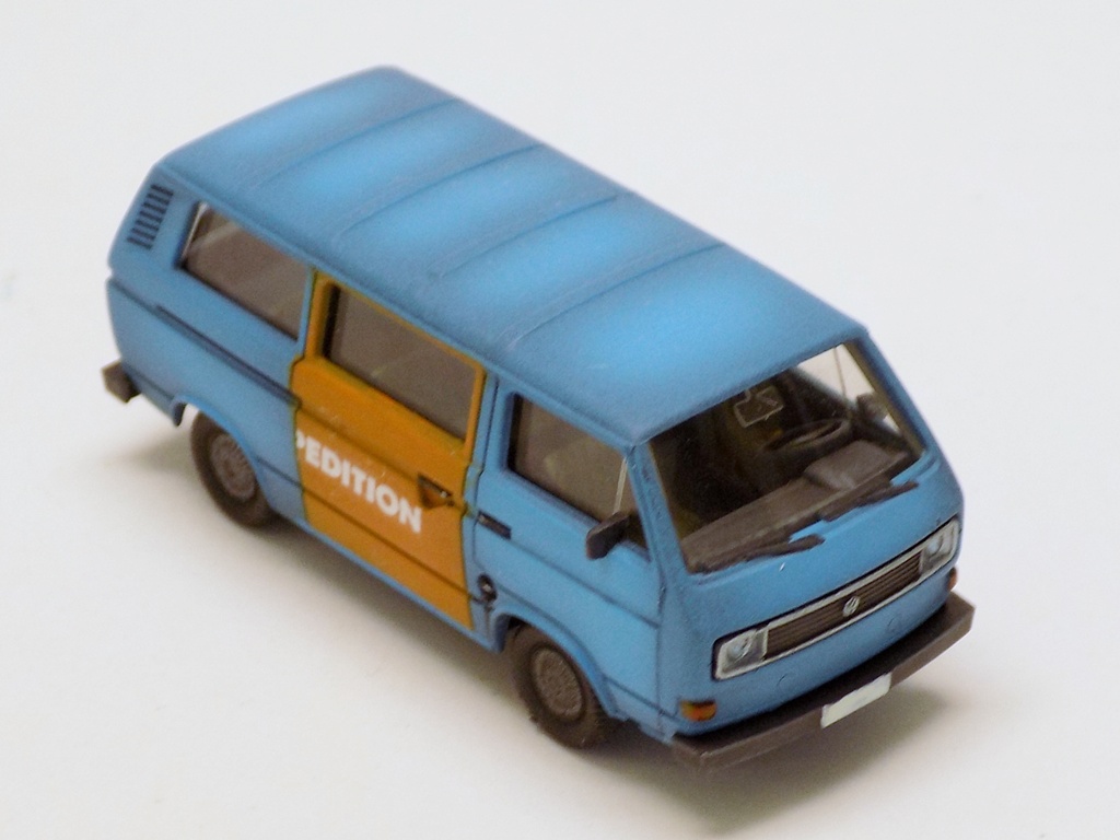

(#46113) BaTTka válasza Fordítókorongos hozzászólására (#46091)
Aug 13, 2015 |
Nem nagy kunszt. Szétszedtem darabokra, majd zsírtalanítás után mindent lefújtam fekete alapozóval. Ezután fehérrel alá fújtam azokon a helyeken ahol világosabb festést szerettem volna. Ezután megkapta a kék színt. Miután megszáradt kimaszkoltam, és lefújtam a tolóajtót. Aztán lakkoztam, egy darab matricát ragasztottam az ajtóra, majd végül kapott egy matt lakkot.
Végül megfestettem az aprólékokat és összeraktam.
A festést többnyire Vallejo festékekkel készítettem, kivéve az alapozót (MIG) illetve a lámpákat (Revell Aqua Color) |

(#46229) Fordítókorongos válasza BaTTka hozzászólására (#46113)
Aug 21, 2015 |
Szia Battka!
Kössz a részletes leírást!
Szerintem nagyon ütős ez a napszikkasztotta fényezés és a cserés tolóajtó!
Hogy és mivel szoktál zsírtalanítani?
Üdv.:korongos |
(#46249) BaTTka válasza Fordítókorongos hozzászólására (#46229)
Aug 22, 2015 |
A zsírtalanításra nagyjából három módszert szoktam alkalmazni.
Az első és egyben legritkábban alkalmazott esetében lemegyek a zsírtalanítóba és megfürdetem a maketteket a direkt erre a célra rendszeresített trutyiban.
A második módszer szerint egy ecsettel átkenem Isopropyl alkohollal, majd száradás után festhető.
A harmadik pedig a mosogatószeres vízben való lemosás.
Nagyjából ennyi
(#46251) enigma válasza BaTTka hozzászólására (#46249)
Aug 22, 2015 |
A zsírtalanítási eljárás kiválasztása milyen szempont alapján történik Nálad?
Alapanyag? Szennyező anyag típusa?
Nálam még játszik a méret is (mármint a tisztítandó anyagé), hiszen, ha tehetem fürdetem, de nincsenek túl jó (értsd: mindenféle alakú, méretű) fürdetőkádjaim. Ha nem tudom fürdetni, akkor marad az ecsetes lemosás. |
(#46258) BaTTka válasza enigma hozzászólására (#46251)
Aug 23, 2015 |
Lustasági alapon  Amúgy eddig még mindegyik megoldás megfelelt a célnak. Amelyik éppen kéznél van az a nyerő. De ha mondanom kellene valamit, akkor a langyos(esetleg meleg) mosogatószeres vízben egy rossz fogkefével sikáld le, majd öblítés és száradás után már ne nagyon fogdosd margarinos kézzel. Ezzel még így nem volt bajom. |

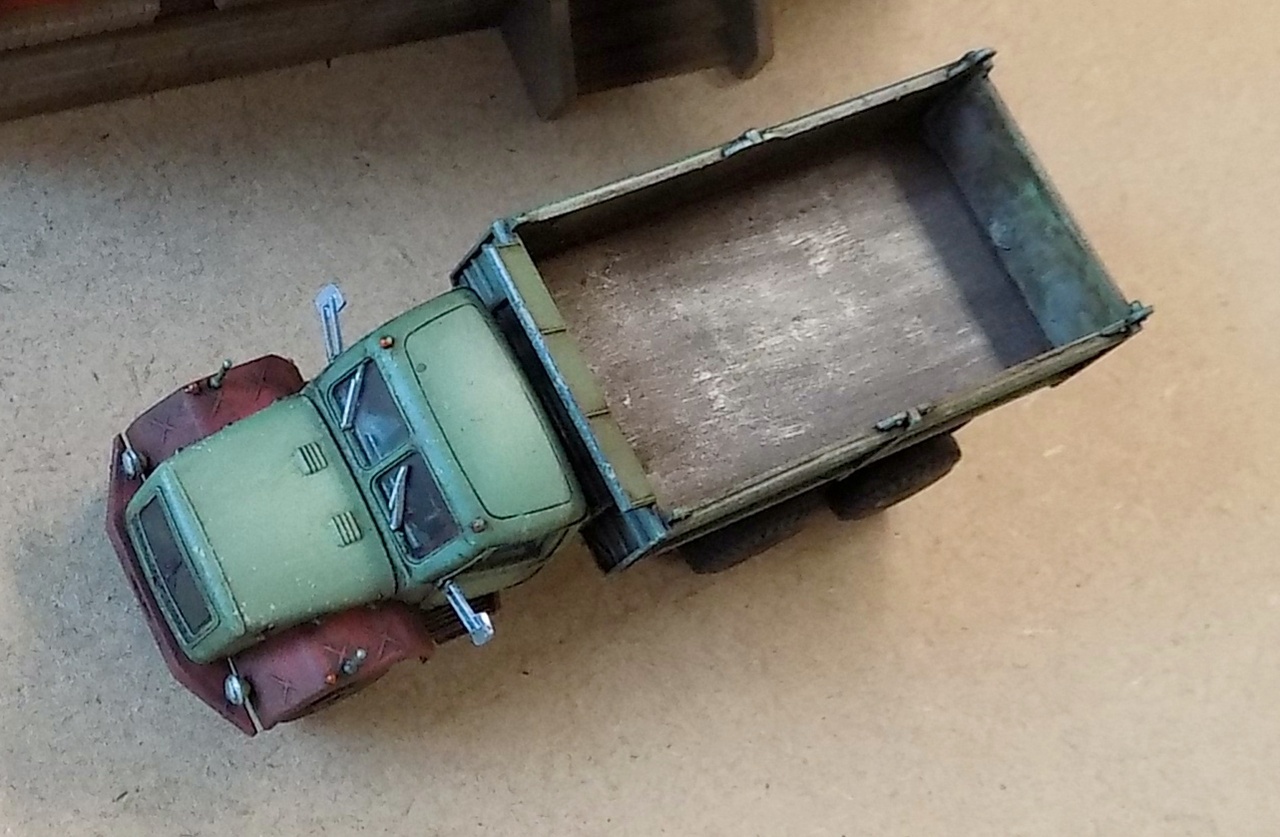

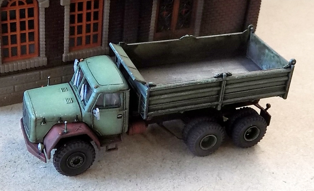

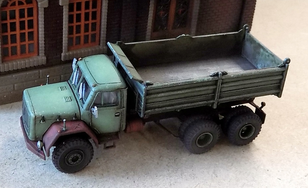

(#46306) BaTTka hozzászólása
Aug 24, 2015 |
Egy kis friss anyag. Nem én raktam össze, csak koszoltam...de csak módjával  Jelentem ez még zsírtalanítva se lett  |

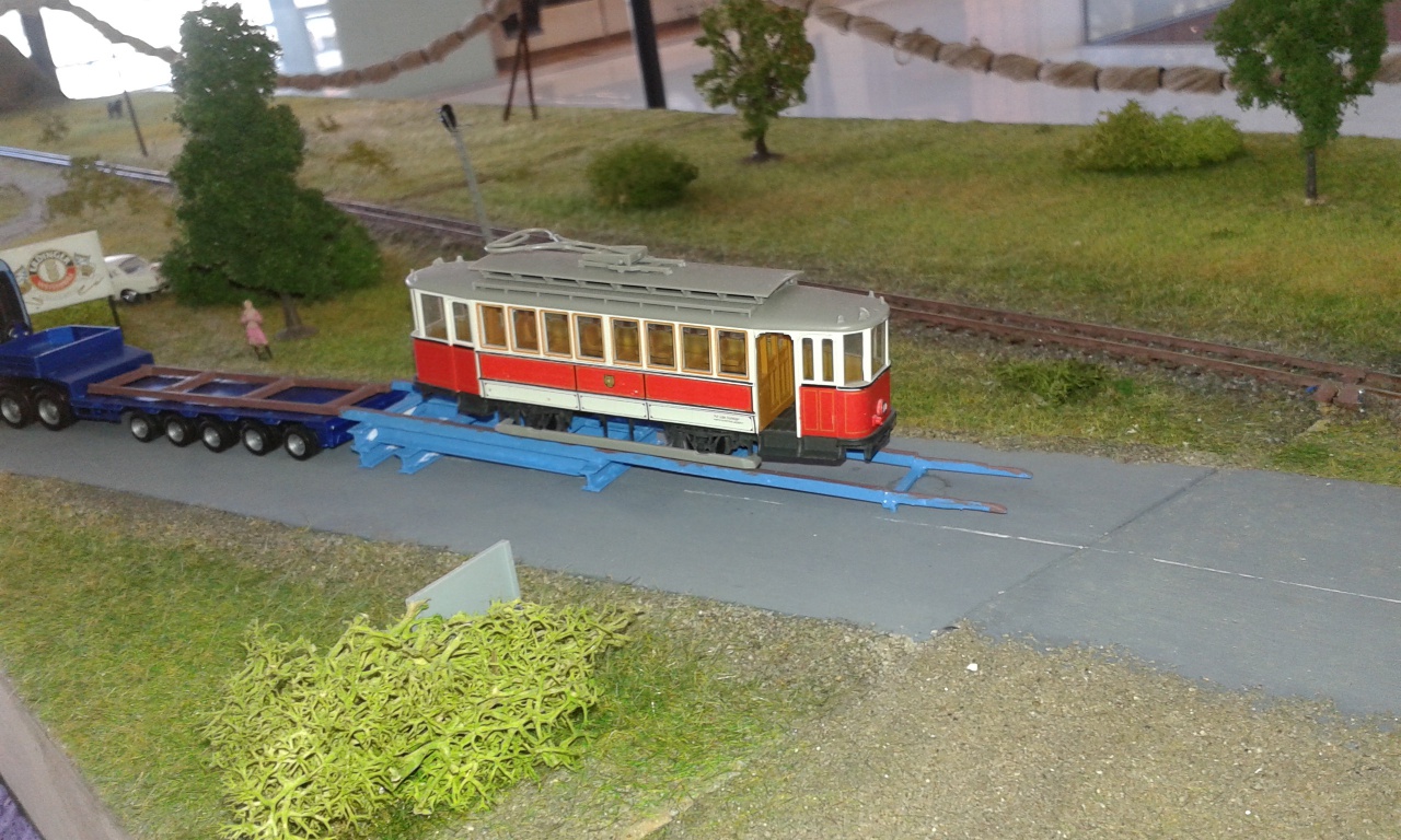

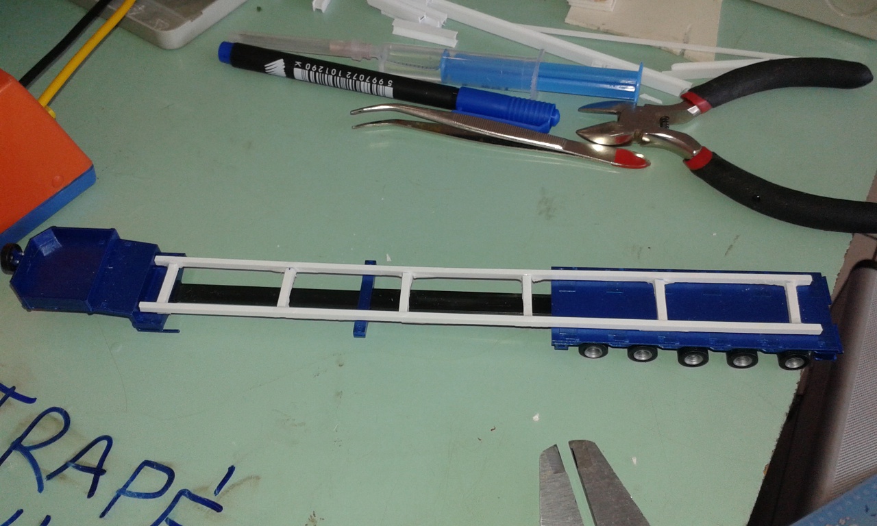

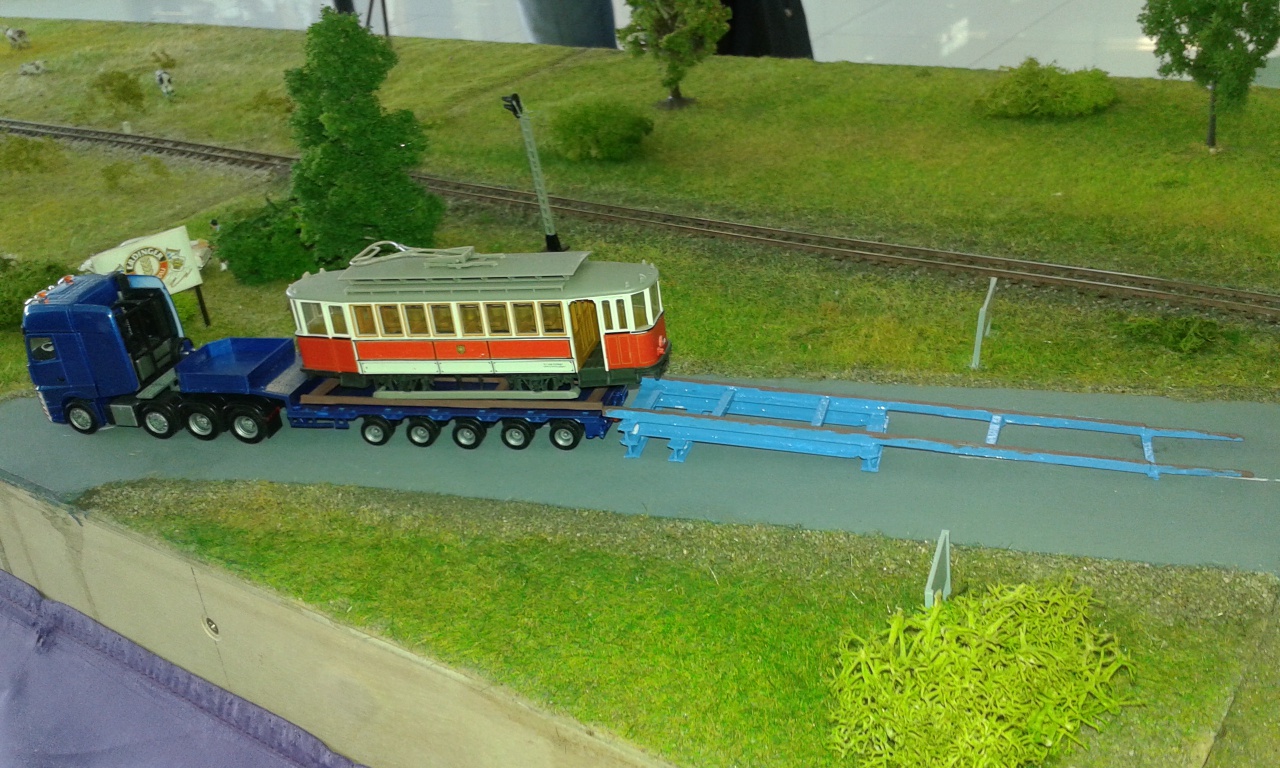

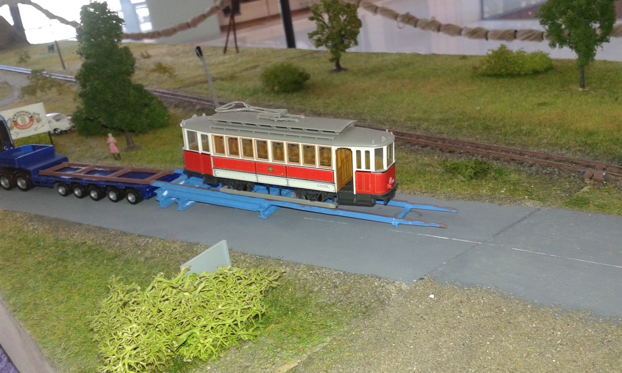

(#46377) Csukló hozzászólása
Aug 26, 2015 |
Készítettem egy kis kiegészítőt a kamionhoz  |

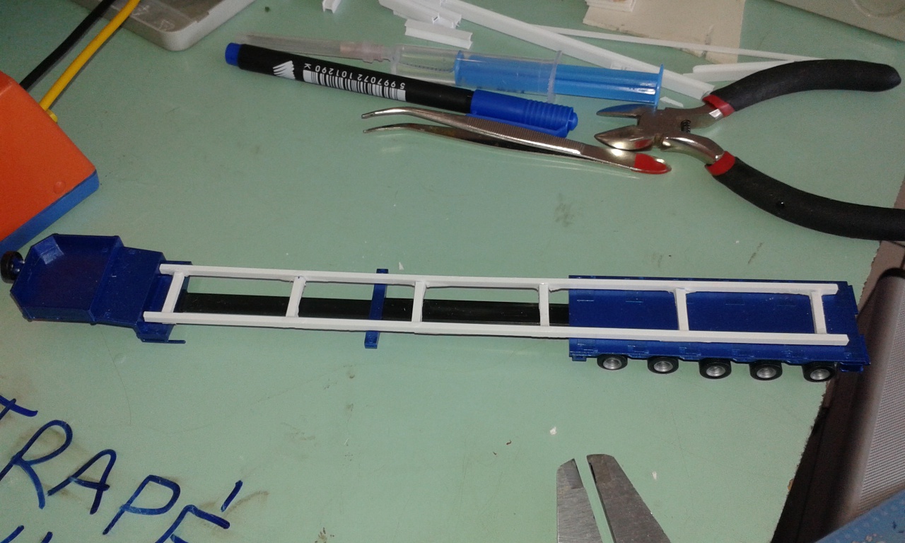

(#46378) Csukló válasza Csukló hozzászólására (#46377)
Aug 26, 2015 |
És villamossal: |

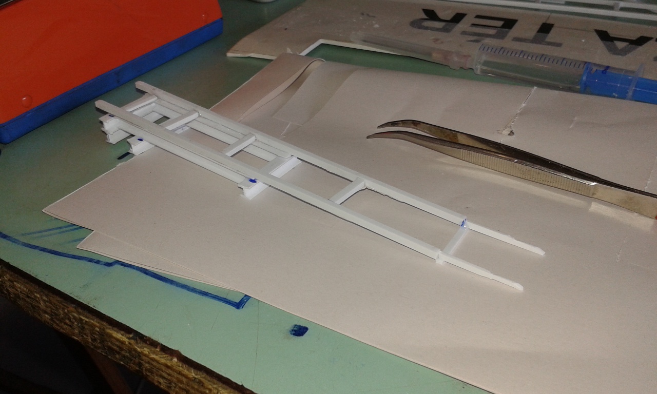

(#46379) Csukló válasza Csukló hozzászólására (#46378)
Aug 26, 2015 |
Így készült rovatba:
Némi Evergreen szálakból, ragasztó meg egy kevés festék:

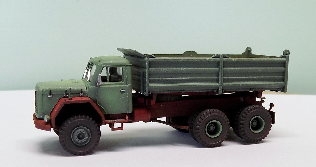

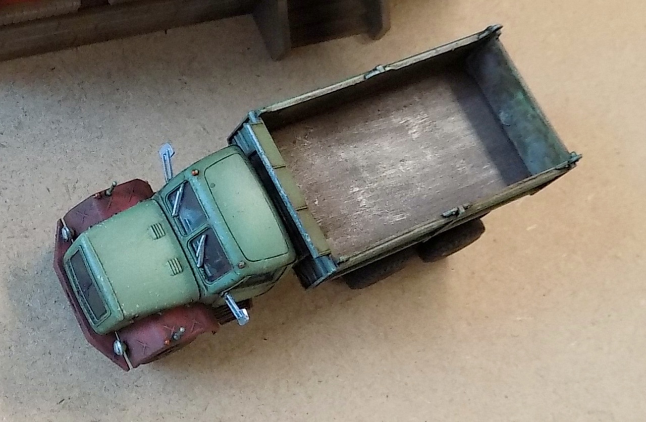

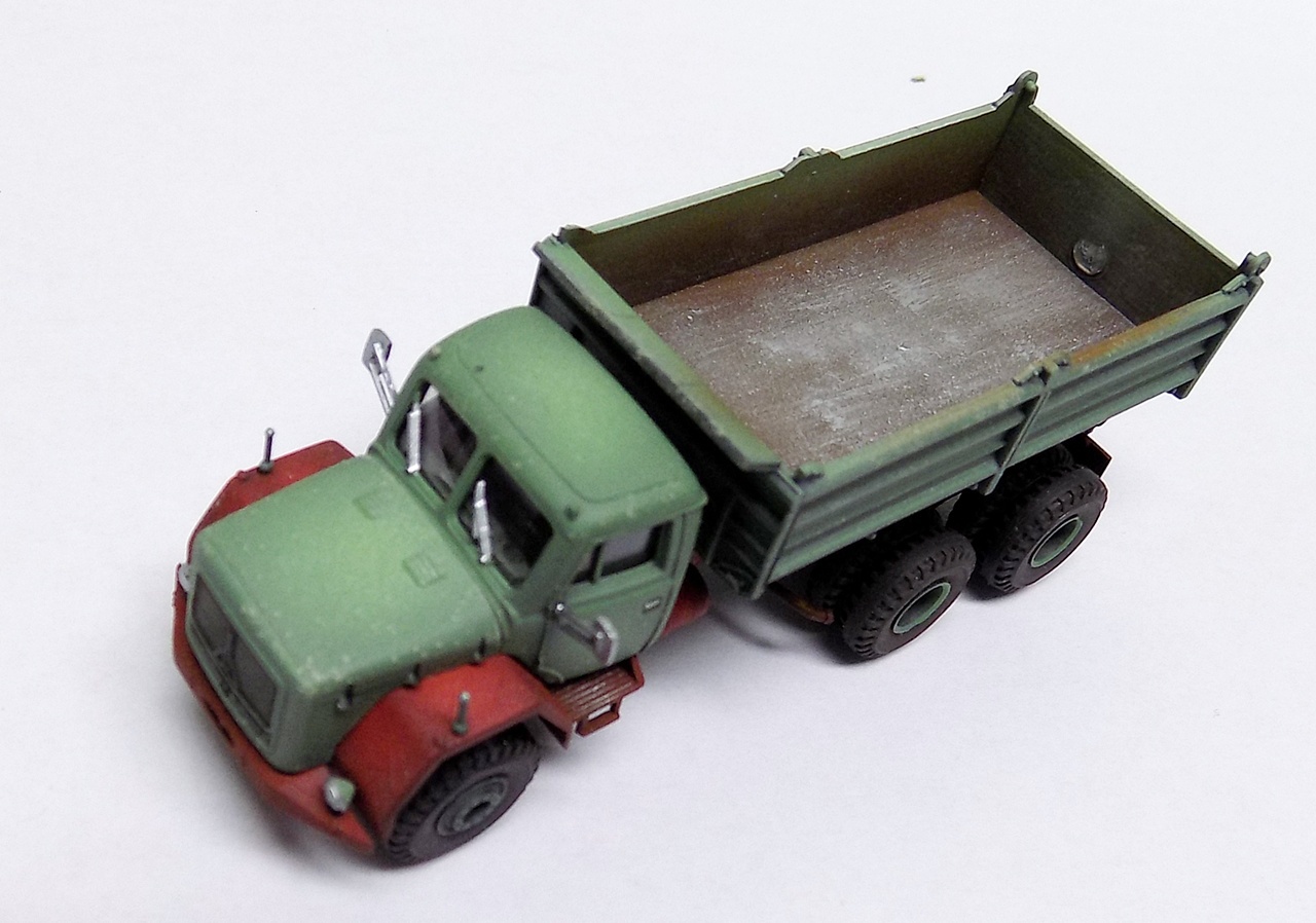

(#46538) BaTTka hozzászólása
Szept 1, 2015 |
Készülget. |
(#46542) etwg válasza BaTTka hozzászólására (#46538)
Szept 2, 2015 |
Valami nagyon hiányzik a képröl....
( az olajtocsa a motor alol  ) |
(#46551) BaTTka válasza etwg hozzászólására (#46542)
Szept 2, 2015 |
Az majd kicsit később jön.  |
(#46553) BaTTka válasza BaTTka hozzászólására (#46551)
Szept 2, 2015 |
De még nem most... |

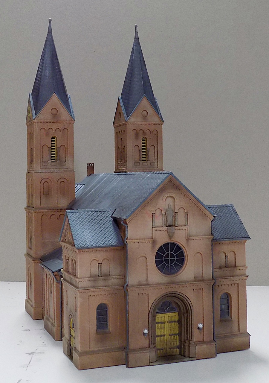

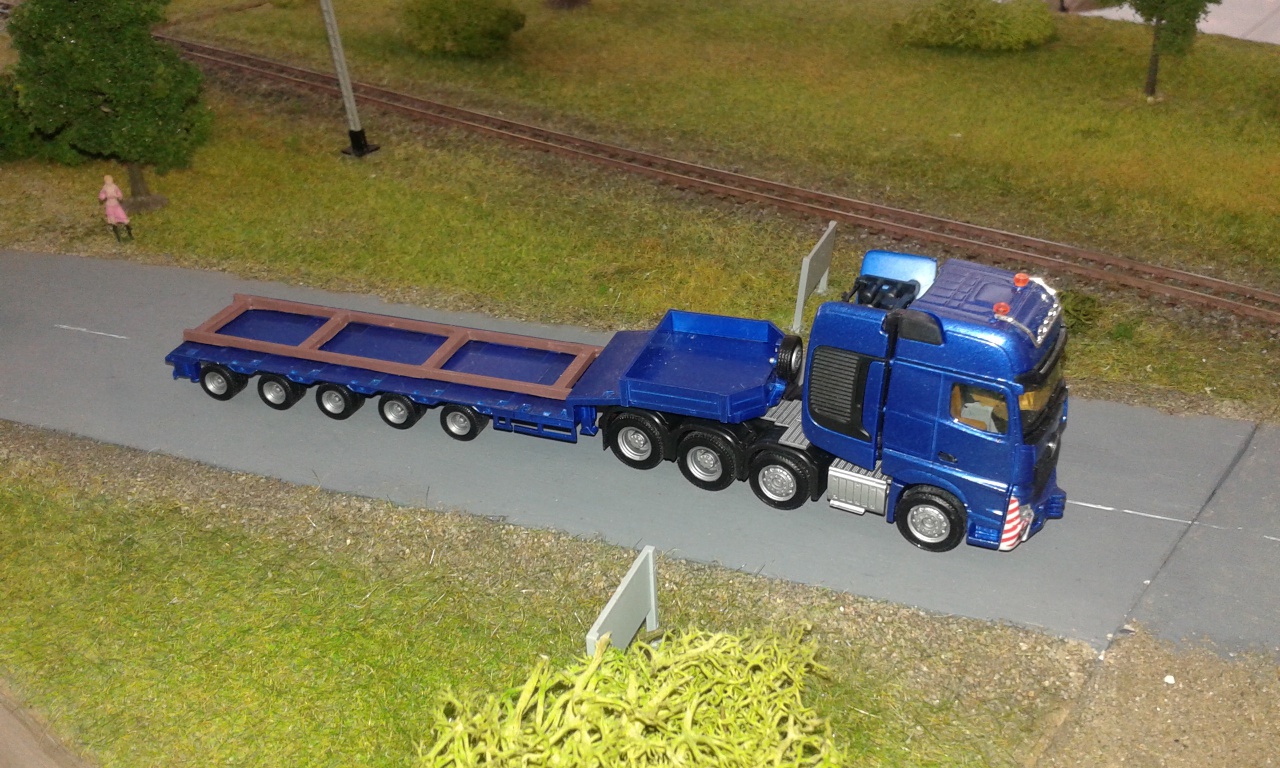

(#46562) Fordítókorongos válasza BaTTka hozzászólására (#46553)
Szept 3, 2015 |
Szia BaTTka!
Komoly lett a billencs teherautód!!!
Gondolom ez a Kibri H0 Magirus Deutz.
(Szerintem jó ha leírod,hogy miből dolgozol...)
Az előzőleg feltett két tornyos templom koszolásod is nagyon
ütős lett!
Néhány gondolatot le tudnál írni a készítésekről?
Üdv.:korongos
(#46569) csíkosháTTú válasza BaTTka hozzászólására (#46553)
Szept 4, 2015 |
Szép. Egy észrevételem van: a szélvédőn található "gerendák" lecserélését nem tervezed? |
