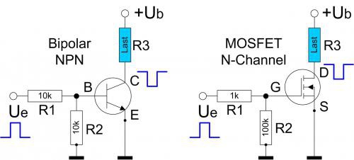

Hogyan tudom ezzel egy FET-en keresztül a szervót bekapcsolni?
Jó ehhez az N-es fet? (olyanom egy darab van: irf540-es, de azzal nem működik)
Vagy P-s kellene? A pic kimenete és a fet gate közé tegyek valamit?
Vagy inkább csináljam meg tranzisztorral? |
(#59899) etwg válasza diginewl hozzászólására (#59898)
Jún 27, 2018 |
Inkább szerintem N-FET lenne jobb és a szervok - lábát kapcsolnád. De még ahhoz is kell egy inverter, mert neked amikor be kell kapcsolni a szervot magas szint kellene. Vagy a programot irod át vagy beraksz a PIC meg a FET köze egy invertert. |
(#59900) diginewl válasza etwg hozzászólására (#59899)
Jún 27, 2018 |
Írtam: N-es fet-em van.
Át tudom írni a programot! A fet akkor lesz aktív, ha "eltűnik" a GND?
A szervó Nulla/gnd lábát tudom így a fet-el kapcsolni?
(#59901) etwg válasza diginewl hozzászólására (#59900)
Jún 27, 2018 |
Kb igy kell a szervo gnd lábát kapcsolni.
Az R3 képviseli itt a szervot. |

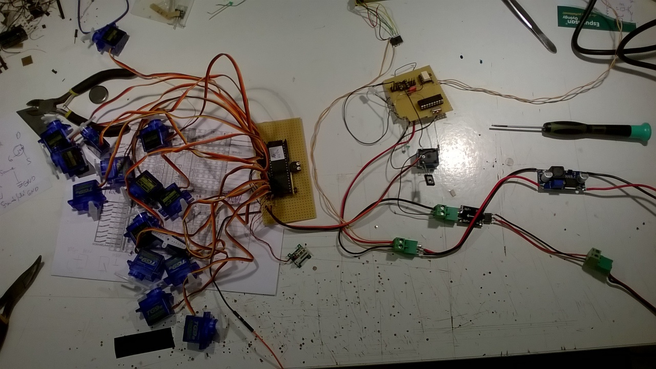

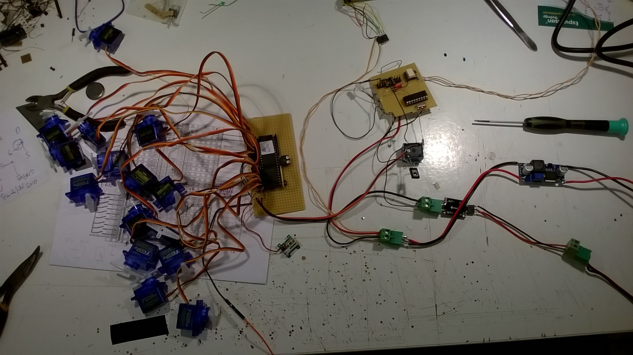

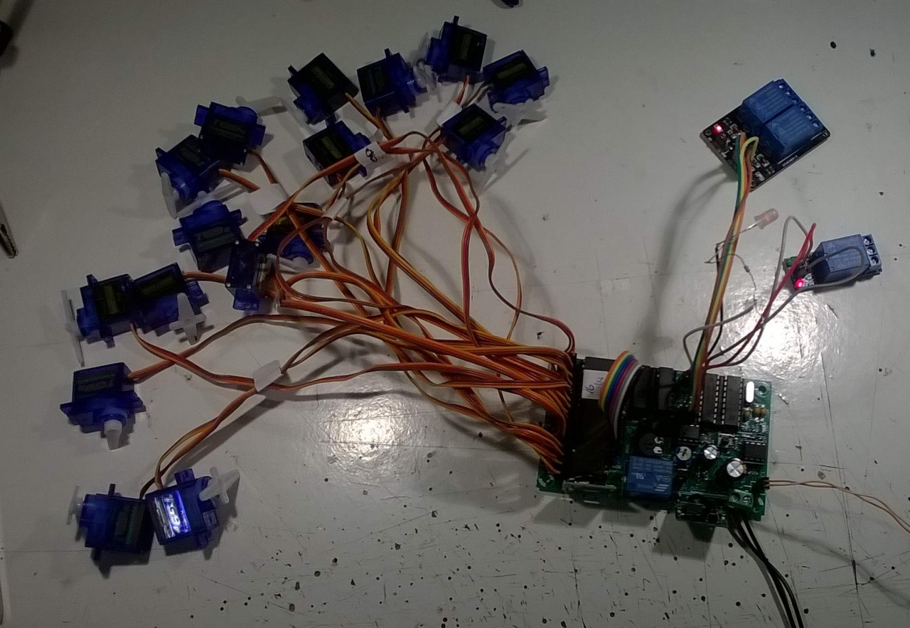

Helyzetjelentés: a 16 csatornás szervóvezérlőbe, most bekötöttem 8 szervót. Mivel nincs több alkatrészem (várom a postát) eddig ezzel tudtam terheléses próbát csinálni: a nyolc szervó meg sem nyikkan amikor bekapcsolom őket egy ilyen tápsorról:
19V3A tápegység -> 12Vfeszstab ic. 3A semmi kondenzátorral -> 5v DC/DC converter 2A....
Nem omlik össze a rendszer
Szóval meglátom mi lesz, ha megjön a többi alkatrész, akkor ki tudom próbálni a 16 szervót együtt.

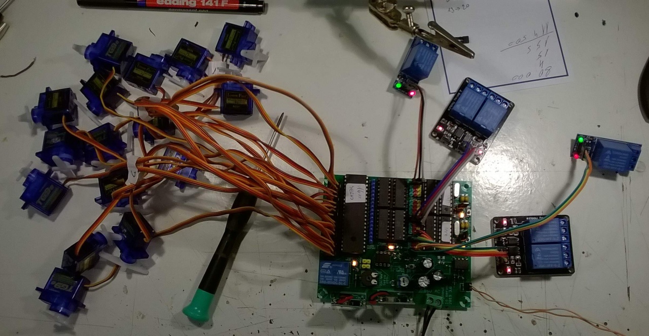

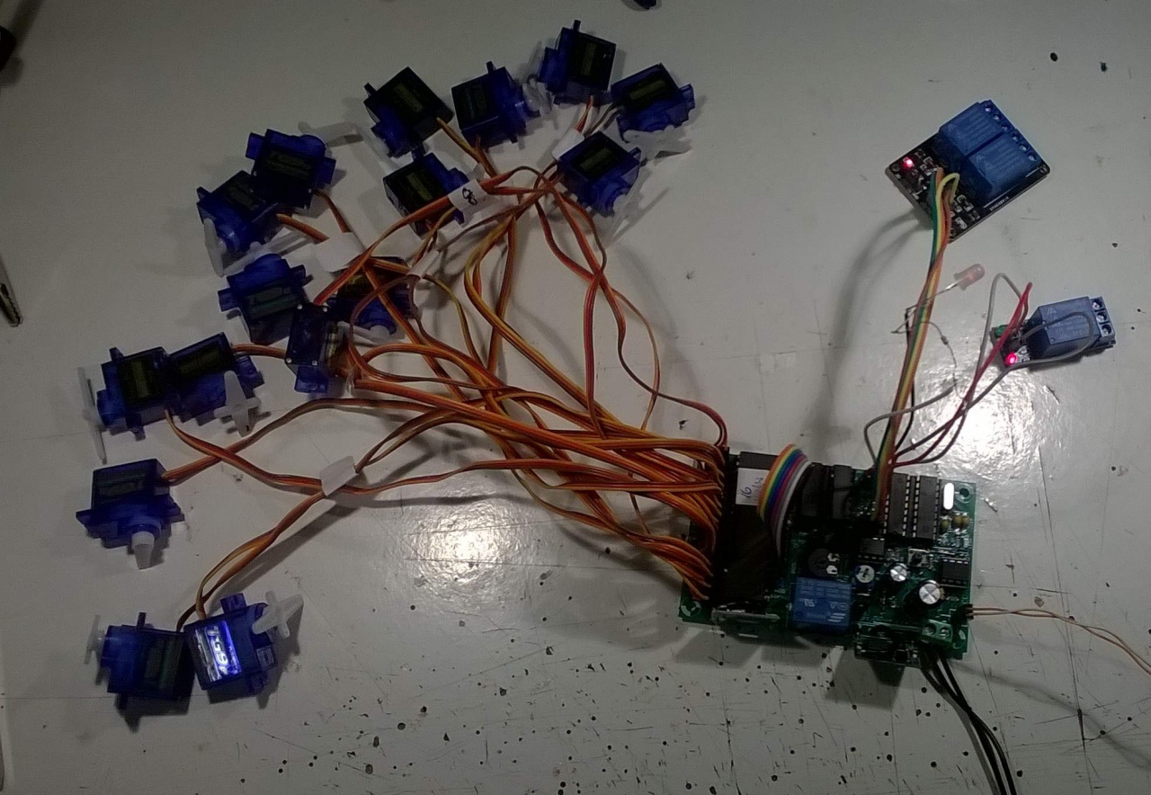

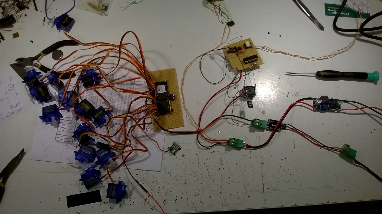

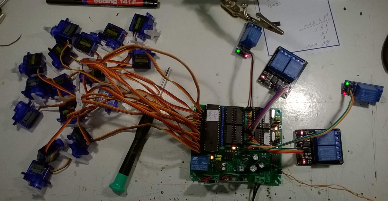

(#59933) diginewl válasza diginewl hozzászólására (#59924)
Jún 29, 2018 |
Ma valami csoda hatására nem meghozta a posta a háló ellenállásokat.
Íme az eredmény:
- Egy időzítő PIC, ami beállíthatóan kapcsol egy relét.
- Egy 16 csatornás analóg vezérlésű szervóvezérlő. (ez lesz majd összeházasítva kettő PACO-féle fényjelződekóderrel, így DCC-ről is tud majd menni a cucc - ehhez már simán hozzá tudok tenni egy visszajelentést, és egy szívpolarizálást.... fullextrás rendszer lesz ám!  Diginewl álmodozik.)
Táp: 3,2A 19V DC kapcs üzemű őslelet táp.
Egy 3A-es 5V dc-dc konverter zizzenés nélkül elindítja a 16 szervót. Kellett egy külön másik Dc-Dc 5V konverter az időzítő PIC-nek, mert mindig újraindult, amikor a relé kattant...
Kipróbáltam PC-tápról is ugyanezt. Ha az 5V-os ágba tettem bele a szervó, és az időzítő kört is, akkor az időzítő, mindig lehalt, pedig a táp 25A +5V-ot tud.  Azaz a szervók, irtózatos áramot rántanak le, főleg így 16-an. Ezért tettem bele az időzítőt, ha több ilyen egységet szeretnék, akkor azok más-más időpontban éledjenek.
Itt a mesém vége, tovább nem borzollak Benneteket a hülyeségeimmel. Köszönöm a Segítségeket!!!

Közben megoldottam egy dc-dc konverterrel. Egy dióda a pic időzítő felé, utána egy kondi. Így is szépen megy egy 3A-es 5v-os DC-DC konverterről az egész  |

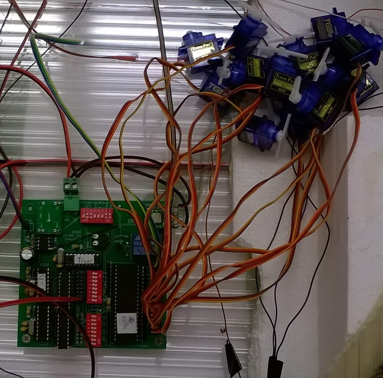

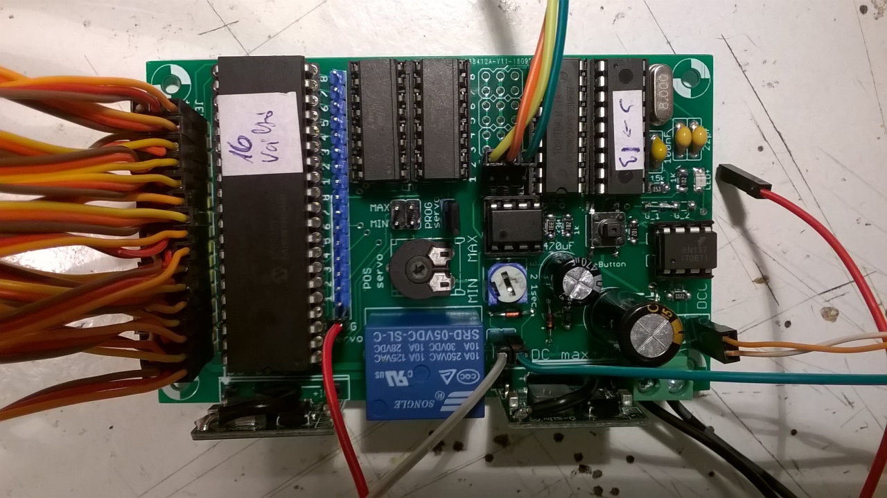

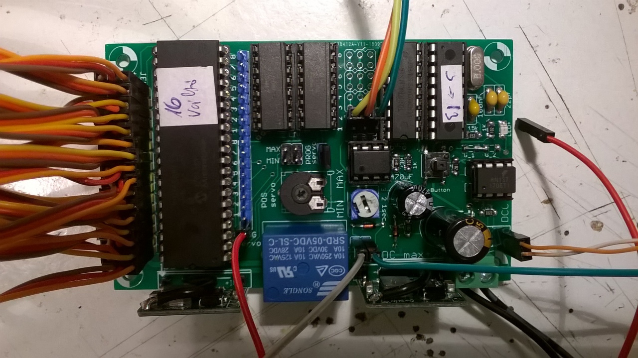

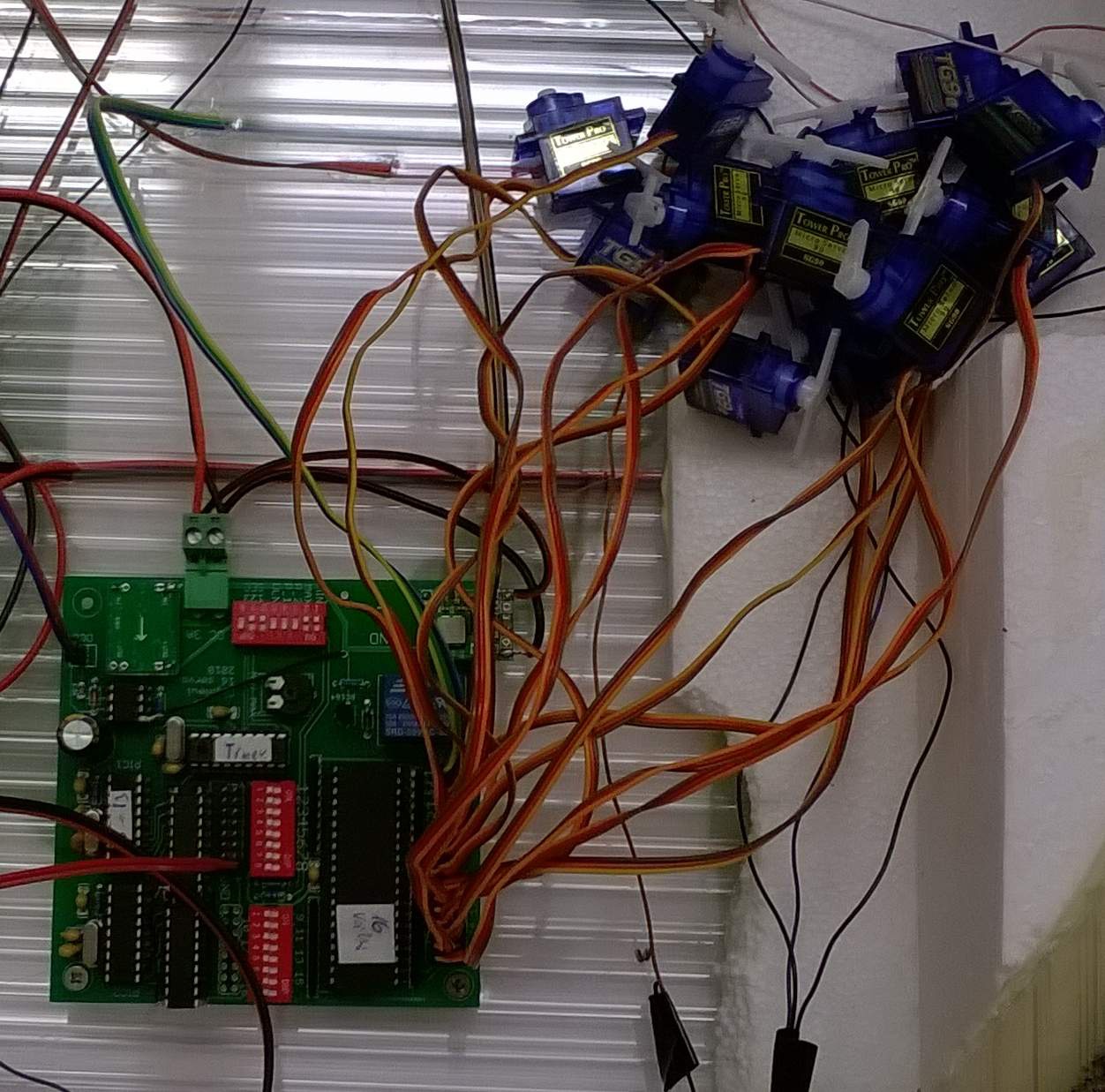

(#60175) diginewl hozzászólása
Aug 25, 2018 |
Tisztelt Fórumtársak!
Kéretik elővenni kezeket, és száj elé tenni, nem hangosan nevetni.

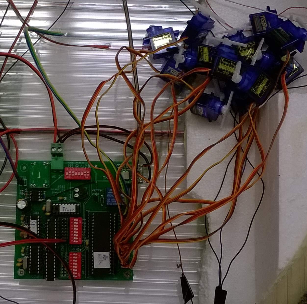

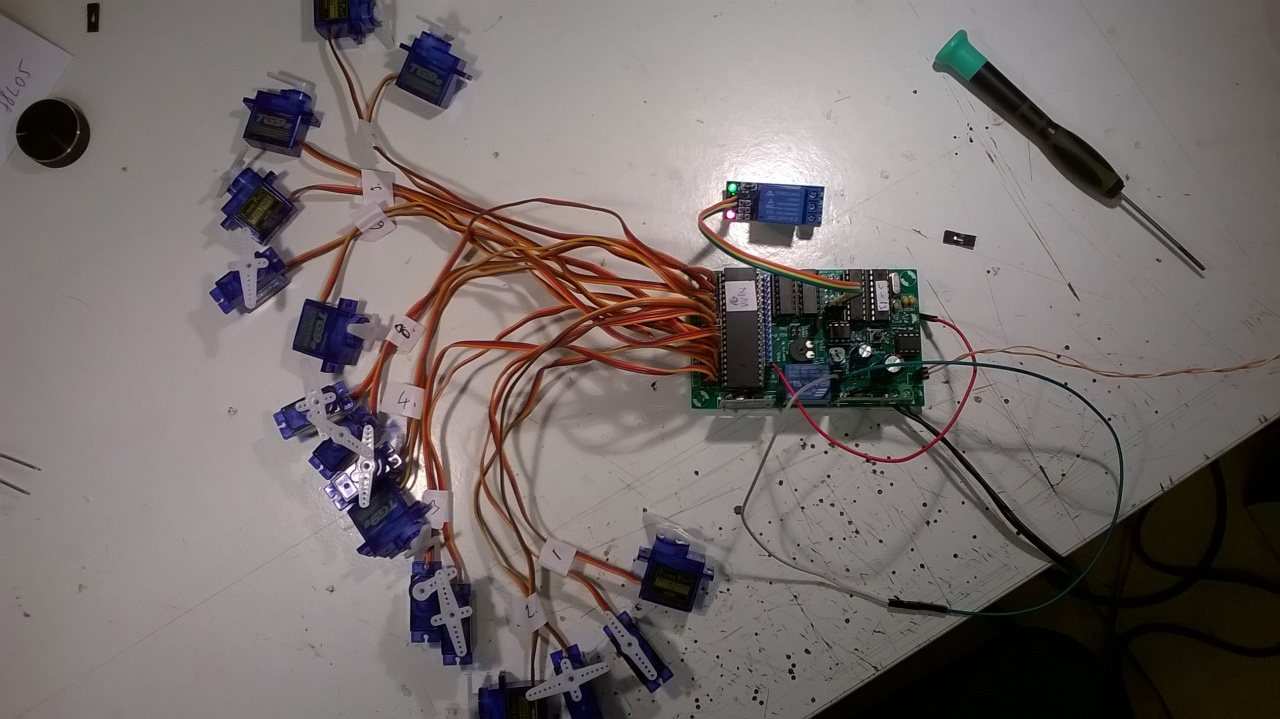

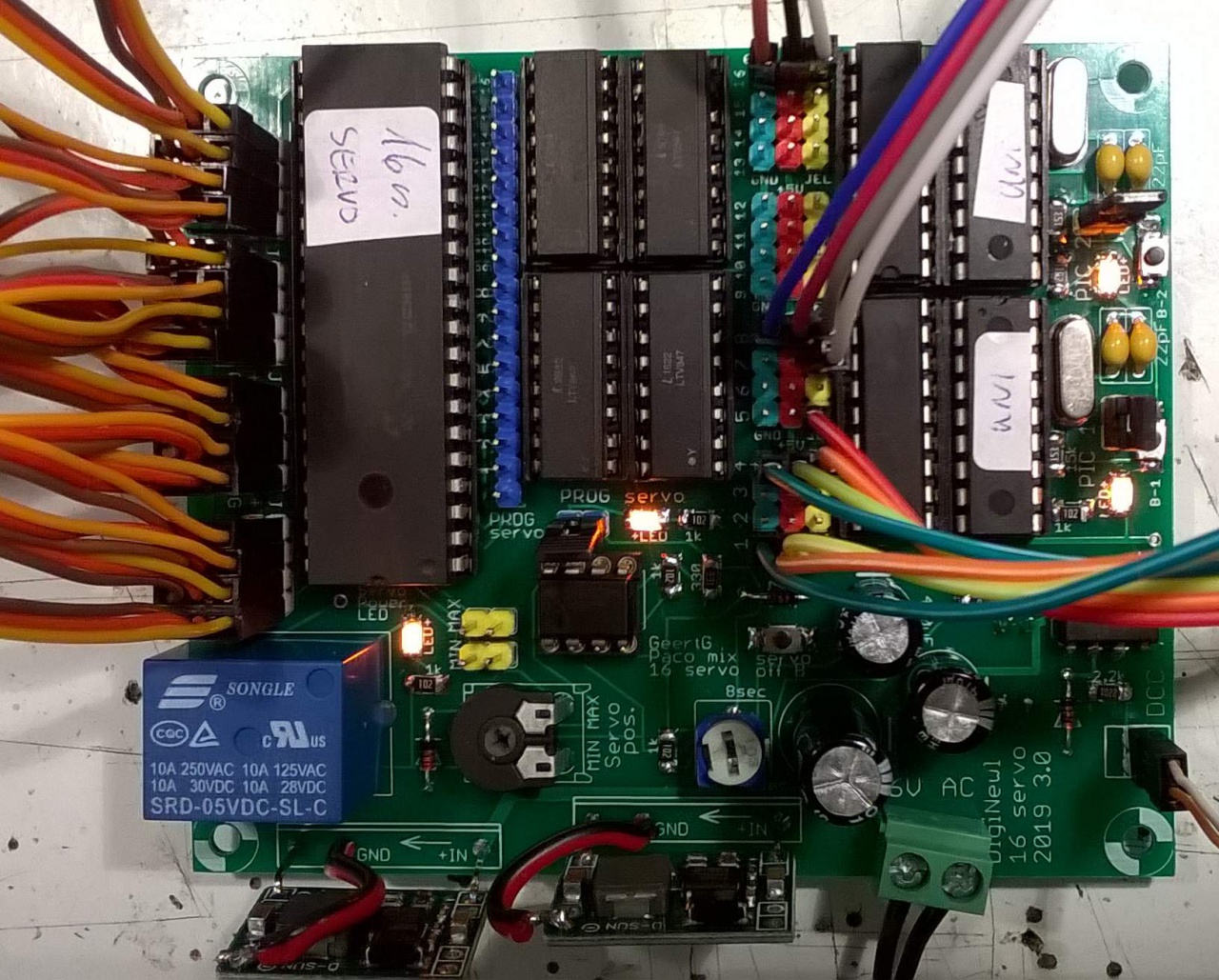

Gyakorlatban is működőképes, analóg/dcc 16 csatornás szervóvezérlőmet szeretném bemutatni nektek.
Egy 19V-os 3A-es tápról egyszerre tudja az összes szervót mozgatni, és közben ellát a terepasztalon 3 haladó mozdonyt is árammal a táp.
Induláskor a szervók nem nyikkannak meg - a tápot nem rántják meg. A szervók egyesével egy potenciométer tekergetésével állíthatók a két kívánt pozícióba.
Kettő PIC 16F628-as paco 8kimeneteses unisemaf átprogramozott fényjelző dekóder hajtja a DCC felől végre a szervó állítást. A két pic külön-külön programozható más-más címre. Kapott egy szívpolarizáló kimenetet mindegyik szervó, de ezt a kimenetet akár visszajelentésre is lehet használni.
A szervók bekapcsolása késleltetve történik 1/2/3 másodperc beállítható (másik PIC-el)
Végre sikerült összehoznom egy működőképes vezérlőt úgy, hogy a szervóbeállítás is kb 10-20 másodperc alatt megvan, nem kell gombokkal szöszmötölni.
A NYÁK-ot persze több rendben is elrajzoltam, ezért állnak furcsán pl. az ULN mezők  A lényeg számomra, hogy MŰKÖDIK.
Köszönet az Itteni segítségért, és Geert Úrnak Hollandiába.

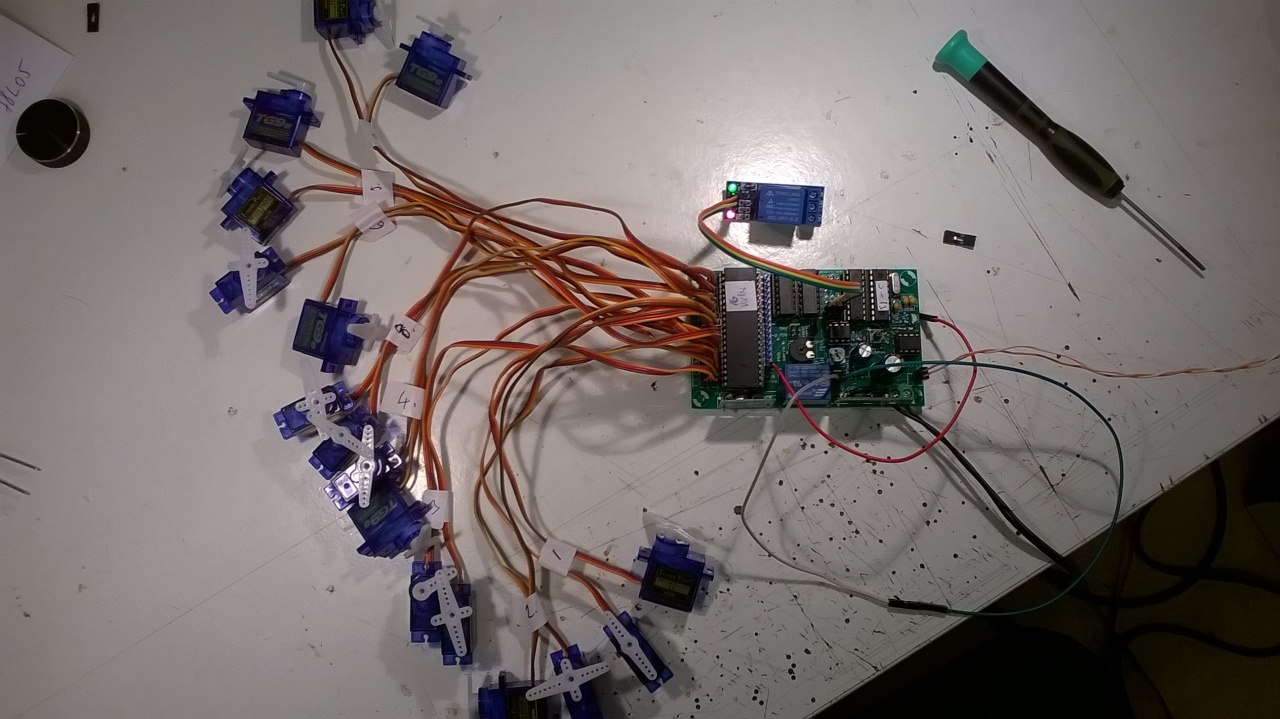

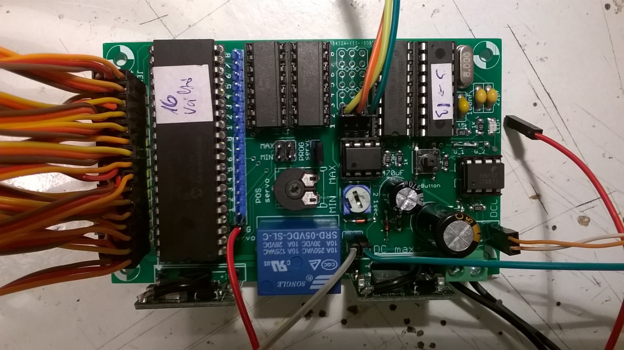

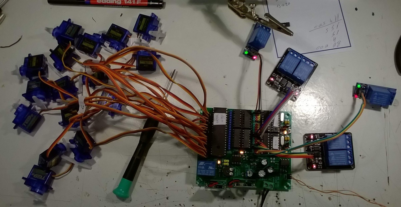

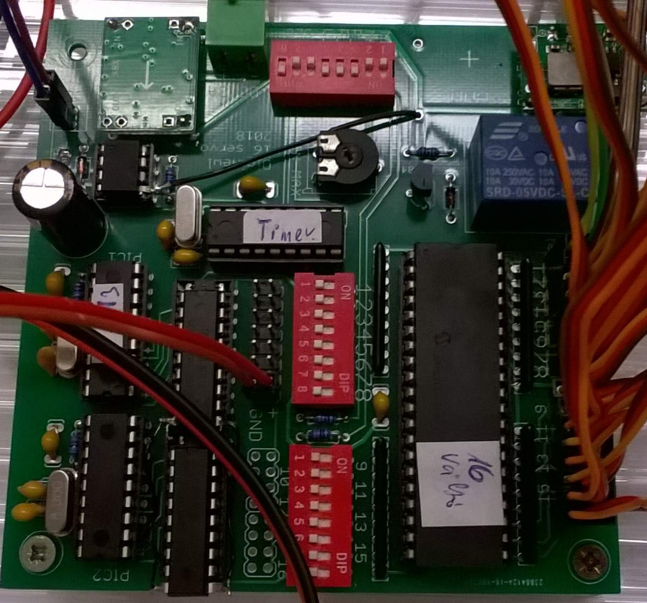

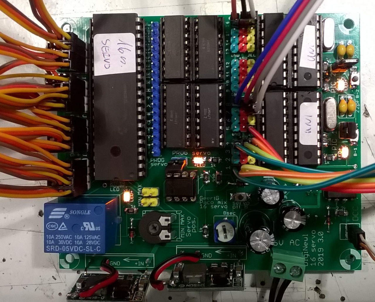

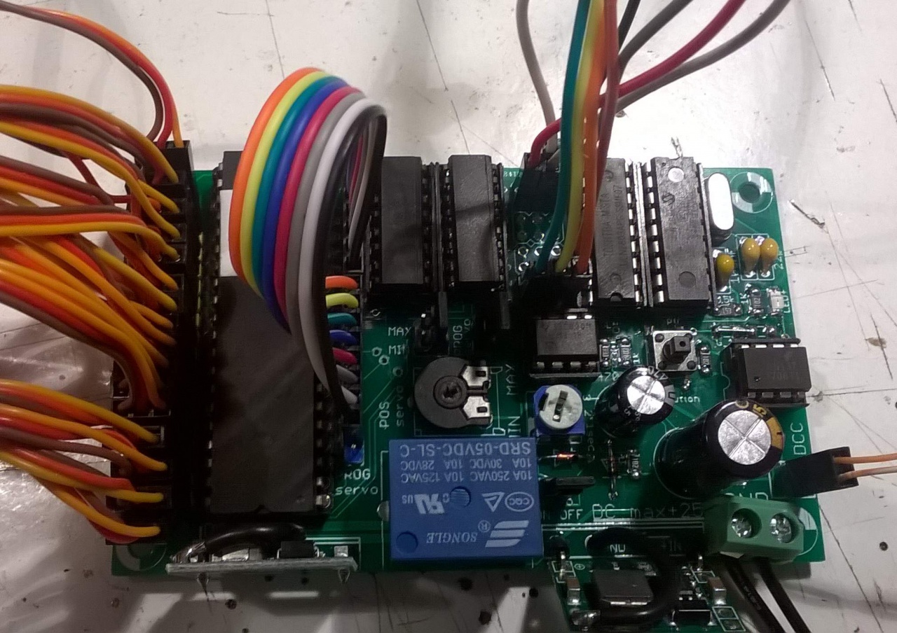

(#60497) diginewl válasza diginewl hozzászólására (#60175)
Nov 14, 2018 |
Ismét én...

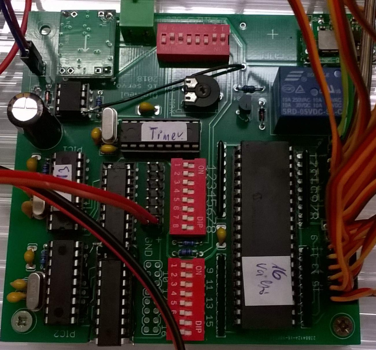

Elkészült a következő szervóvezérlő verzióm, mely "szintén" nem tökéletes. Ebből fakadóan a következő már az lesz.
Ez 2*8 csatornás akart lenni. Azaz 8 dcc váltójelet tud fogadni, de azt két külön szervó kimenetre teszi rá. Optocsatolóval leválasztott bemenet a szervővezérlő felé, és a szabvány kínai relémodul felé kimenet (lásd képet). Szívpolarizációhoz.
Az áramkör működik... csak a 16F887-es Geert úr programja tréfált meg. A pic ugyanis felejt. Az első 8 szervókimenet pozícióit szépen megjegyzi, a második 8-as csoportban a legtöbb esteben nem tárolódik le a pozíció. Kikapcsolás után elfelejti. Ezen a magam módján tudok segíteni. (az első nyolc értékek kiolvasom pickit2 íróval, és átírom a másikba. Így megint van 8 csatorna ami felprogramozható. Kicsit nyakatekert de DIY-ben működik)

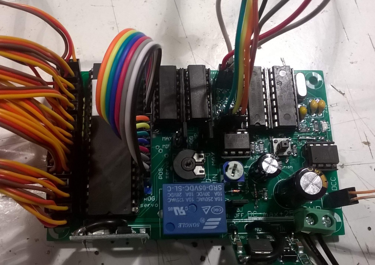

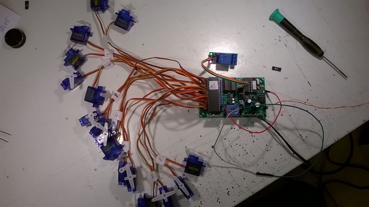

(#60503) diginewl válasza diginewl hozzászólására (#60501)
Nov 15, 2018 |
Képzeljétek el MŰKÖDIK!!! MIND a 16 csatorna!!! Nem felejt!!!!
Azt hiszem rájöttem mi volt eddig a baja a PIC-nek!
Most MINDEN kimenetét tudom programozni!
Eddig azt a hibát követtem el, hogy egyszerre kettő vagy több szervót programoztam vele egyszerre. (mert ugye az idő pénz)
Most vettem a fáradtságot, és külön, külön álltam neki a szervóknak új, és új pozíciót adni.

A projekt záró szervóvezérlő hozzászólásom:
Sokat teszteltem ezt a vezérlőt. Majdnem 24 órán át be volt kapcsolva, szépen ment.
Szépen lehet programozni.
Hátránya, hogy kicsit sok alkatrészből áll, és a szervók két végállás pozíciója nem cserélhető fel. Viszont a DCC-s 16f628 pic kimenete átprogramozható.
Képes, a szervóval együtt kapcsolni led-et, relét, stb max 500mA terhelésig csatornánként, a szervó állásától függően.
Köszönöm az itteni sok-sok segítséget! E nélkül nem jött volna össze.
Elképzelhető, hogy rajzolok egy 16 csatornás változatot is, és oda teszek sok-sok állapotjelző led-et az áramkörre. Olyan jó őket nézni amikor világítanak
Mindenkinek Áldott Karácsonyt, és BUÉK!

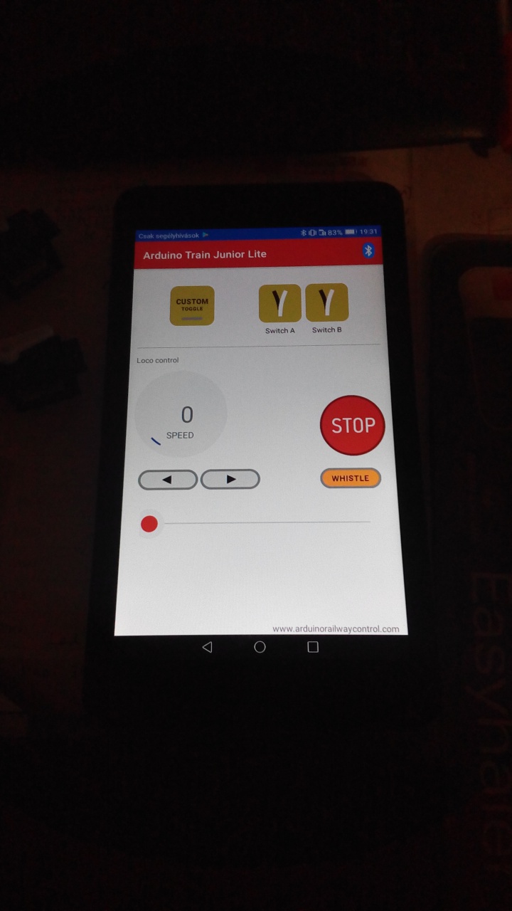

rég nem jártam erre , most megint van időm foglalkozni a vasútépítéssel. Rá találtam egy érdekes oldalra. Ez a megoldás főleg a DC vezérlésben lehet érdekes , de nem zárja ki a DCC hasznosítást.
Megvalósítása igéretesnek tűnik , mert egyszerű kezelhetőség , és főleg kevés vezetékelés jellemzi. Egyes részei továbbfejlesztésre adnak lehetőséget.

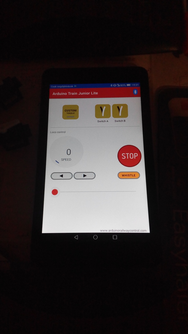

(#60763) máv275 hozzászólása
Feb 17, 2019 |
Sikeresen túl vagyok az első teszten , bár még a level converter nem jött meg, ezért a tx, rx vonalakat repülőztem. Csak a motor, szervók, és relé kimeneteket teszteltem. Jók a tapasztalatok, valószínü várok március első hetéig, mert új felállással jelentkezik a szerző. Lesz egy nagyobb változat, aminek a központja Mega 2560 lesz. A végrehajtó URB-k maradnak Nanón. |

(#60773) diginewl válasza diginewl hozzászólására (#60569)
Feb 19, 2019 |
Idézet: „Elképzelhető, hogy rajzolok egy 16 csatornás változatot is, és oda teszek sok-sok állapotjelző led-et az áramkörre.”
Elkészült.  Egyenlőre úgy működik, ahogy azt kigondoltam.
Érdekes, volt, mert összeraktam, és azonnal ment minden.
Tudom külön-külön olvasni a két 16f628-as pic-et, ill, külön címezni egy-egy gombnyomással. Ahogy a képen van kapcsolható rá visszajelentés az állapotról, vagy relé.
A 16 szervó külön-külön programozható más-más pozícióba.
Üdv: newl
