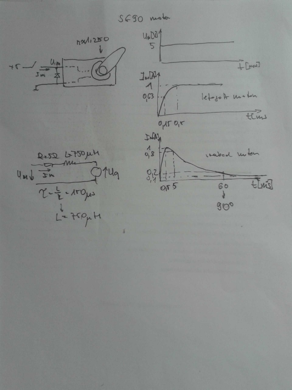

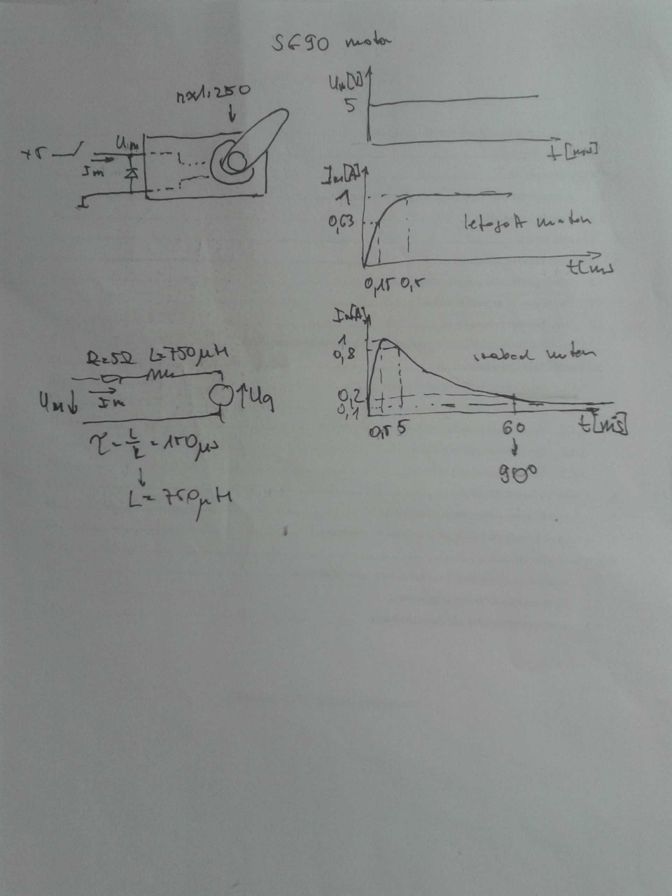

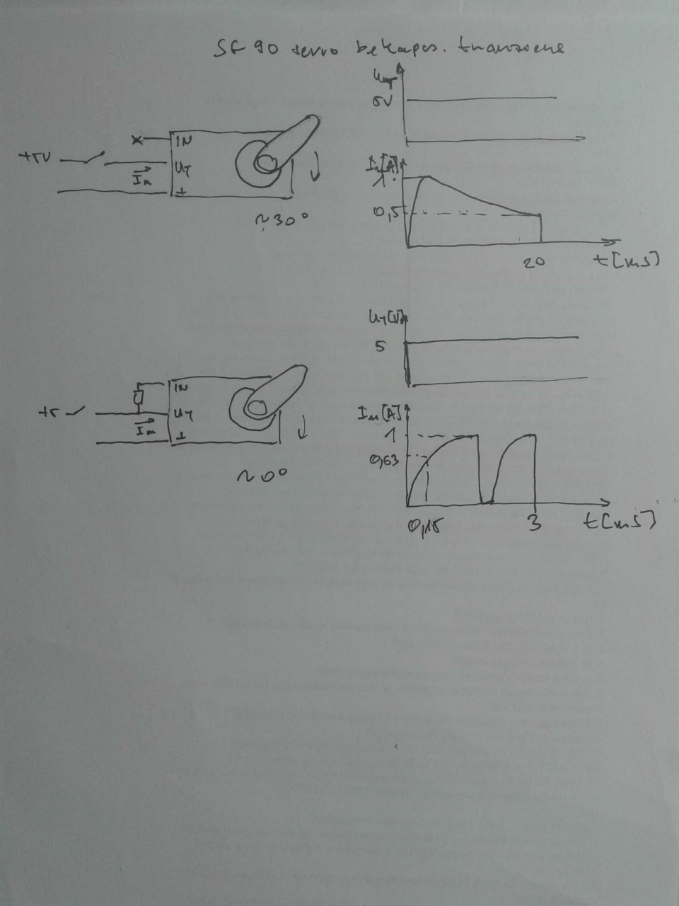

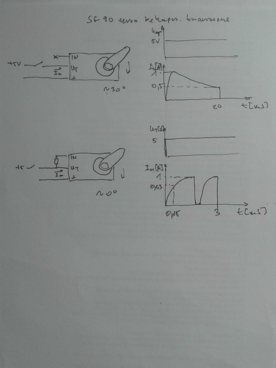

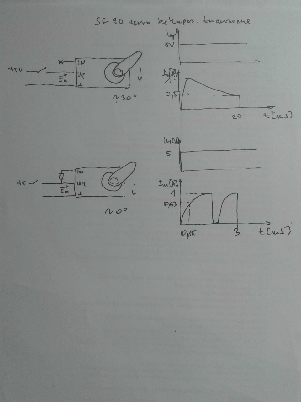

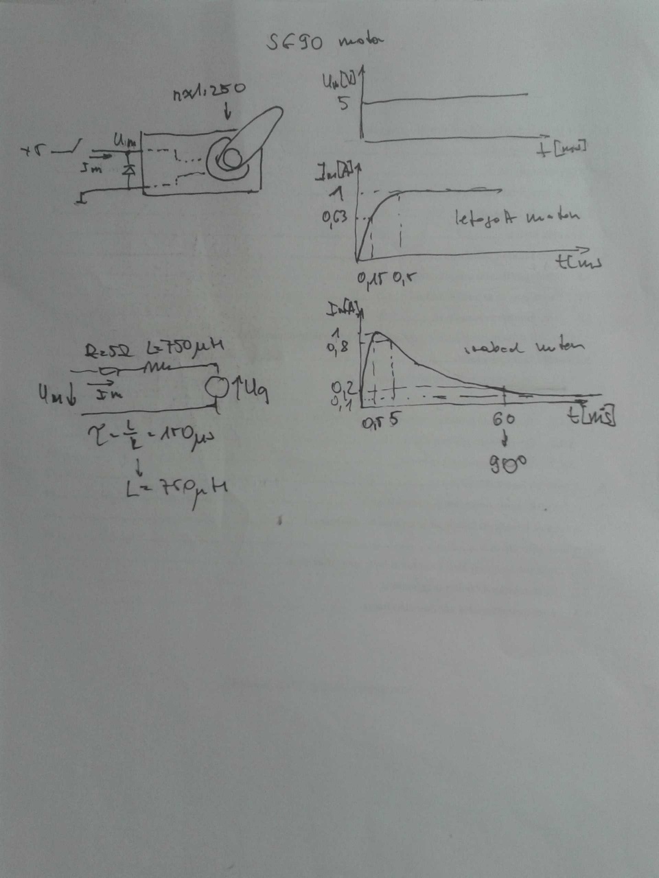

Jún 27, 2018 |
Az alábbiakban az SG90 szervóba beépített motor (a beépített kb. 250-es áttétellel együtt mért)
néhány jellemzője.
A motort 5V-ra kapcsolva az áram kb. 0,5ms alatt fut fel 1A-ra és kb. 2ms után kezd el forogni és
kb.5ms múlva gyorsul fel annyira, hogy az önindukcióval gerjesztett feszültség annyira megnő,
hogy az áram leesik 0,8A-ra. 60ms után az áram már csak 0,2 A, a kimenő tengely 90 fokot fordul,majd beáll a kb.0,1A.
A teljes SG90 szervo bekapcsolási tranziense a belső áramkör felállása miatt kb. 20ms-ig tart,
ez alatt a kimenő tengely akár 30 fokot is el tud fordulni.
A felhúzás nélküli szervó kb. kb. 2V tápfeszültségnél össze-vissza tud ugrálni, ez a
felhúzásosnál nem fordul elő.
Ebből következőleg olyan tápegységet kell használni, aminek a kimenő feszültsége max. 100ms
alatt eléri a végértékét. Ezt a 230VAC/5VDC kapcs. üzemű tápok tudják, de pl. egy klasszikus
trafo-Graetz- puffer elko – UGH05 nem mindig.
Ha a bemenet fel van húzva az ellenállással a tápfeszültségre, gyakorlatilag 3ms alatt lezajlik a
tranziens, a kimenő tengely nem is mozdul meg.
Nálam 8 szervo egy 3A-s kapcs. tápról rezzenés mentessen áll fel.
Más probléma a vezérlés alatt 20ms-ként fellépő impulzus jellegű áramigény biztosítása.
Az első kb. 10ms idejű 1A csúcsáram kb. 10 pulzus után leesik kb. 1ms-ra ill. 0,5 A-re a 180
fokos tartomány esetén. Nyilván nem egyszerre kell járatni a szervokat, de pl. 5ms-mal eltolt pulzusokkal maximálisan ki lehet használni egy tápegységet.
