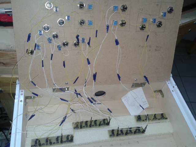

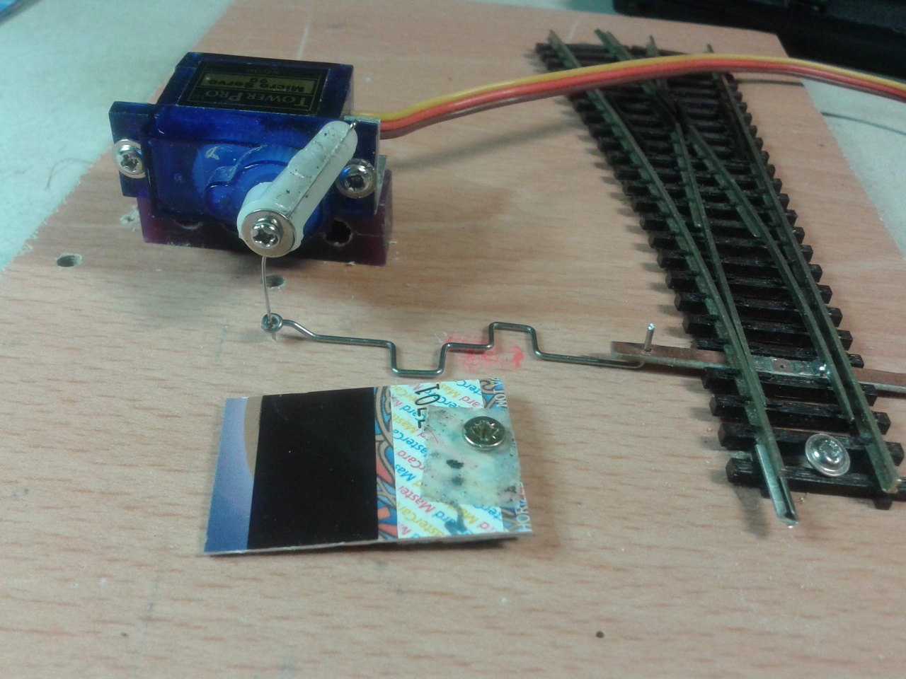

Helyzetjelentés az ágy alól... A kapcsolásom amit korábban csináltam remekül működik szervónként vezérelve, és még akkor is ha 2-3 szervót és vezérlőt kapcsolok egybe DE összekötöttem 8db szervót és 8db vezérlőt vágányútba és így már egészen rapszódikus lett a működése (össze-vissza mocorognak) Egyszerűen zavarják egymást, így együtt nem lehet ennyit vezérelni...
Hogy mégse kelljen minden váltóhoz 2 nyomógomb az pulton, most arra gondoltam, hogy váltónként lesz egy nyomógomb amivel áram alá helyezem, és "központilag" lesz 2 nyomógomb a két iránynak megfelelően - így ugyan csak egyesével tudom majd kezelni a váltókat de már tuti nem zavarhatják egymást... (viszont így elveszítem a váltónkénti végállás beállításának lehetőségét) Vagy marad a váltónkénti két nyomógomb (vagy rugós váltókapcsoló) |
(#43604) HarciSün hozzászólása
Márc 24, 2015 |
Kiegészítés: rugós váltókapcsolóval váltónként tökéletesen működik. (4 váltóval kipróbáltam)
Úgyhogy a vágányut ugrott marad a váltónkénti vezérlés, de így legalább stabil. |

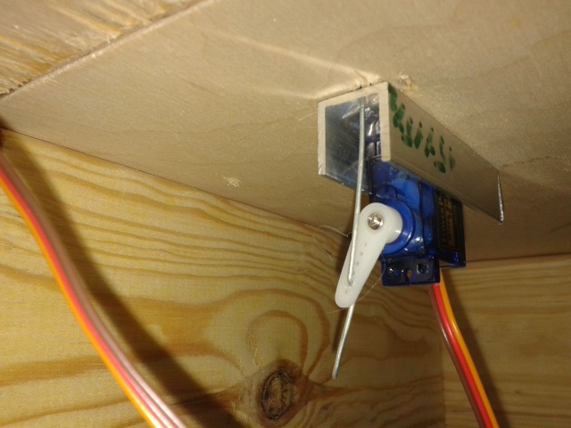

Tapasztalat vitrinvonatból:
2db sg9 szervó (Zsolesztől beszerzett) teljesít szolgálatot a két sorompónál - egy szervó kimenetről mennek.
Napi használatban vannak (azaz legalább 20-30 nyitás csukás/nap *350 azaz kb 10 000 állításon lassan túl vannak.....)
Februárig egy trainmodules szervóvezérlő állította őket, utána Zsolesz állítóelektronikájával szépen mennek a mai napig.
Az 5 V-os ágba be van téve sorosan kettő dióda, így sokkal lassabban, és folyamatosabban csukódnak.
Ezenkívül van egy áramkörétől megfosztott teszt szervóm (sg9), amit ez elmúlt hónapokig rendszeresen nyüstöltem, és még mindig működik.
(És a végére a sokat szidott conrad: az átalakított végálláskapcsolójával, már több mint egy éve szépen dolgozik...) |

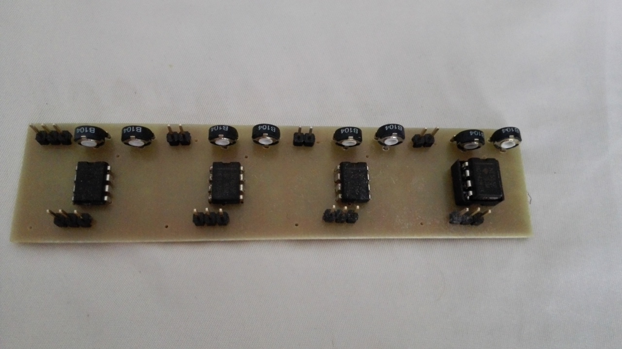

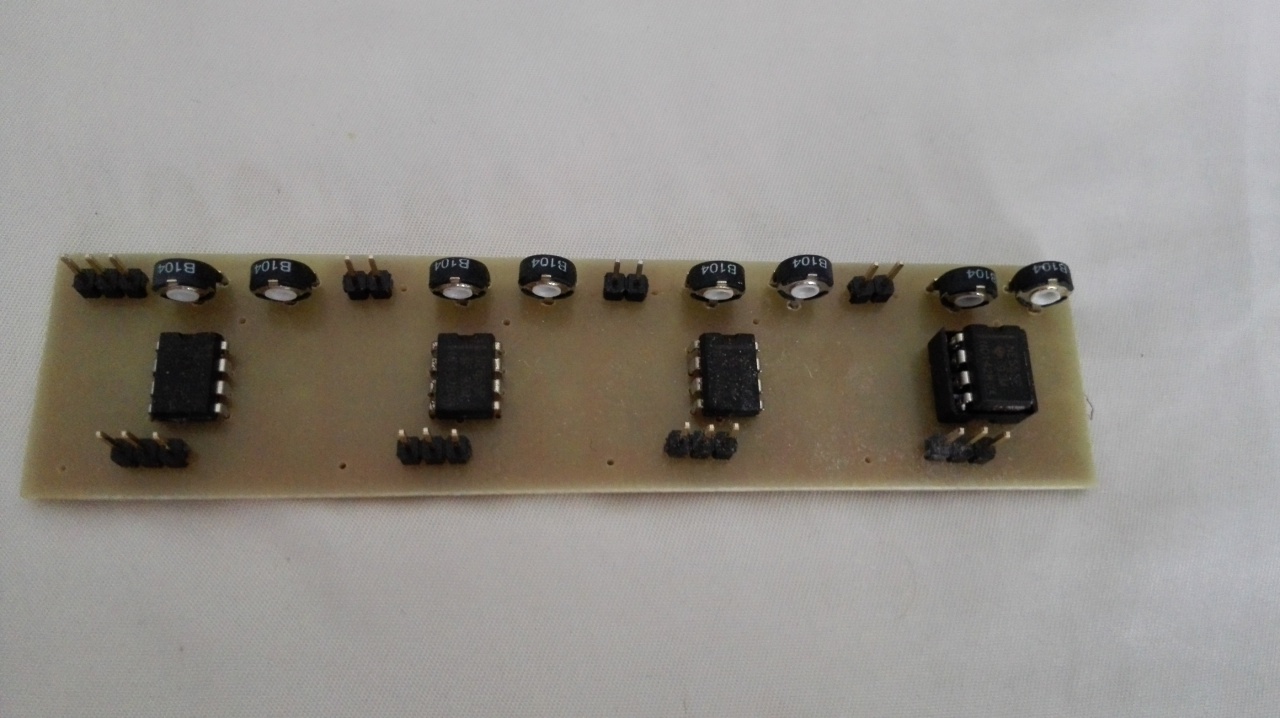

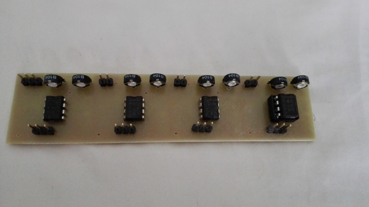

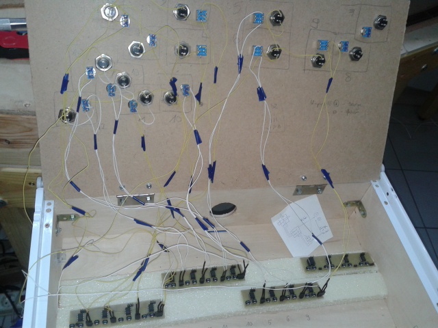

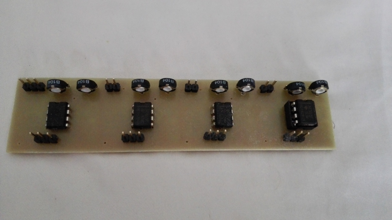

(#52632) gigantati hozzászólása
Aug 18, 2016 |
Tegnap a szervók telepítését végeztem. Az elsőt csont nélkül bekötöttem és beállítottam a végállásokat. A gond a másodiknál kezdődött. Mikor be akartam állítani a végállásokat csak zúgó hangot adott ki a motor, de nem mozdult meg. Több próbálkozás után szétszedtem és láttam hogy a motor hajtó fogaskerék és a áttételező műanyag fogaskerék hol érintkezik, hol nem. Akáthogy próbáltam a tegelyeket állítani nem működött. Sebaj gondoltam hátha egy másik. A következő szintén ezt produlkálta, a harmadik is kb két végállás beállítási kísérlet után.
Lehet hogy ilyen gyengék lennének, hogy 4-ből csak 1 működik rendesen?
Lehet ezeket valahogyan javítani, vagy az olcsó hús és a híg lé esete áll fenn?
üdv:ati
(#52633) etwg válasza gigantati hozzászólására (#52632)
Aug 18, 2016 |
Nem tudjuk mivel hajtod meg a szervokat, de azok aránylag érzékeny szerkezetek és kimondottan nem tesz jot nekik, ha szabálytalan jeleket kapnak. A jel generátoron mielött még bármilyen szervot hozzákötnél be kell állitani a max impulzusszélességet. (Erre szabvány van). Csak ezután szabad hozzákötni a szervot és csökkenteni az impulzus szélességet. Ha ezt nem teszed, az lesz az eredménye ami történt. A motor bivaly erös igy kitöri a fogakat, azaz kuka. Javitani aligha érdemes ( ilyen árak mellett) igy sokkal inkább vigyázni kell a beállitásoknál. |
(#52634) gigantati válasza etwg hozzászólására (#52633)
Aug 18, 2016 |
Idézet: „A jel generátoron mielött még bármilyen szervot hozzákötnél be kell állitani a max impulzusszélességet. (Erre szabvány van). Csak ezután szabad hozzákötni a szervot és csökkenteni az impulzus szélességet. ”
Hűha ez nekem kicsit kínai
Korábban is próbálgattam hasonlóképpen a szervókat, akkor nem volt ilyen probléma. |
(#52635) etwg válasza gigantati hozzászólására (#52634)
Aug 18, 2016 |
Még mindig nem tudjuk mivel probálgatod. Milyen az az elektronika amivel a szervokat akarod vezérelni, mert ott a hiba s nem a szervoban (azokban valoszinü te csináltad.) |

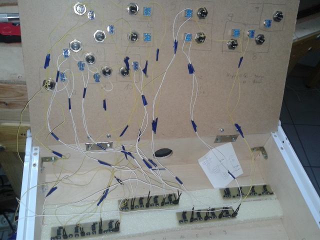

(#52638) gigantati válasza etwg hozzászólására (#52635)
Aug 18, 2016 |
Sajnos az elektonika nekem sötét ló. A vezérlőket egyik topictársunk által ajánlott szaki készítette.
Képen 4-es csoportokban látod a 16 db vezérlőt. Minden vezérlőkörhöz tartozik két-két potméter amivel a végállásokat be lehet állítani. |
(#52639) HarciSün válasza gigantati hozzászólására (#52638)
Aug 18, 2016 |
Ha jól tévedek ez az én korábbi vezérlőm amit a miskolci ismerősöm csinált Neked.
rajz
Egy db 555 ic és két poti (trimmer)
Nekem teljesen jól működtek! Mindkét trimmert középre kell csavarni és úgy rákötni a szervót, majd az egyikre áramot adva beállítani az egyik majd a másik végállást..
Vagy túlzottan ki van tekerve a poti és a szervo már nem tudta lekövetni, vagy a táppal van gond. Nálam stabil 6v-ról működtek!
(Van is még itthon egy tucat ilyenem miután arduino-s bluetooth-os vezérlésre váltottam) |
(#52640) etwg válasza gigantati hozzászólására (#52638)
Aug 18, 2016 |
Igy sajnos nem igen tudok segiteni. Nem ismerem ezt a szerkentyüt, és azt sem tudom, hogy a gyárto mit állitott be. Ezt vele kellene tisztáznod. |
(#52641) HarciSün válasza etwg hozzászólására (#52640)
Aug 18, 2016 |
Felteszem ez az... |
(#52642) gigantati válasza HarciSün hozzászólására (#52641)
Aug 18, 2016 |
Igen. Ha jól gonolom megegyezik a forrásunk
Neked volt hasonló tapasztalatod? |
(#52643) HarciSün válasza gigantati hozzászólására (#52642)
Aug 18, 2016 |
Igen, anno én barkácsoltam össze és az ismerősömmel csináltattam meg "kultúrált formában" (Ő sokkal szebb nyákot készít mint én tudok)
Nekem remekül működtek, de privárban megírom a számom és megbeszélhetjük mi lehet a gond.. |

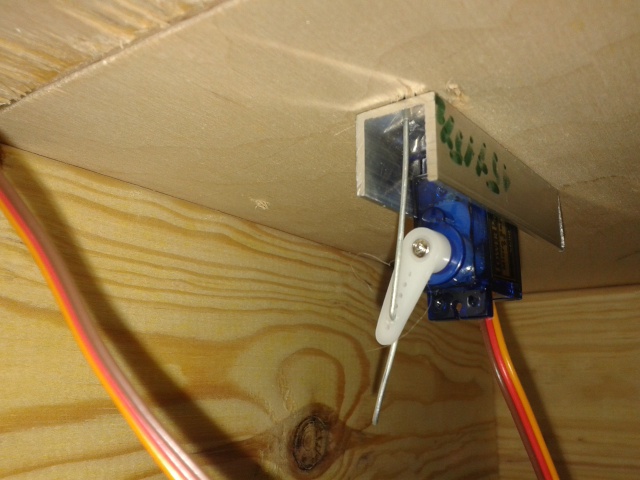

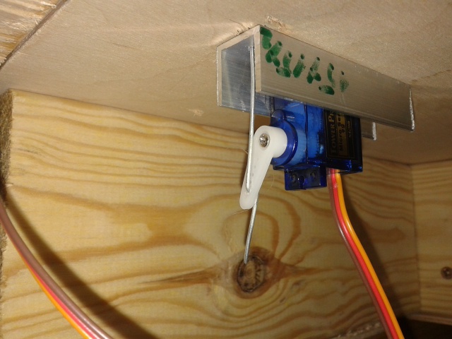

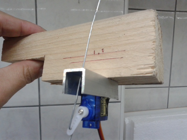

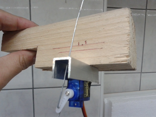

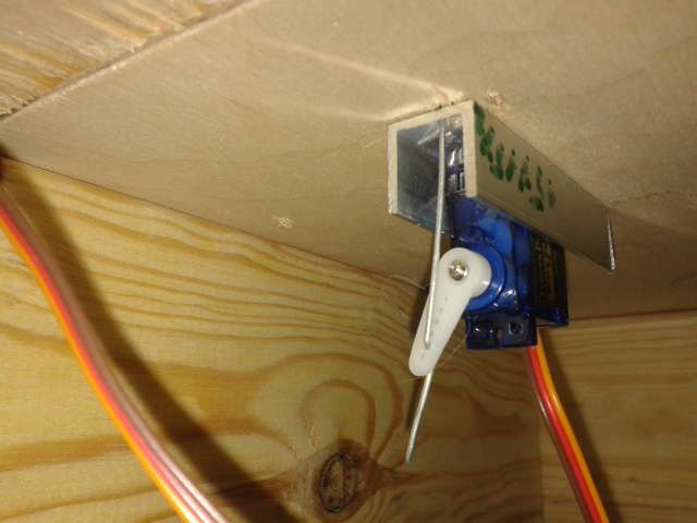

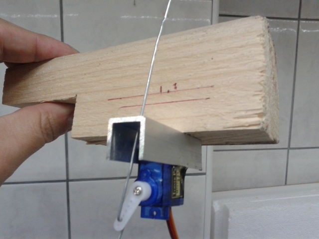

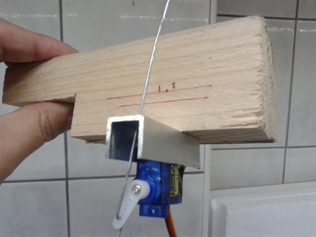

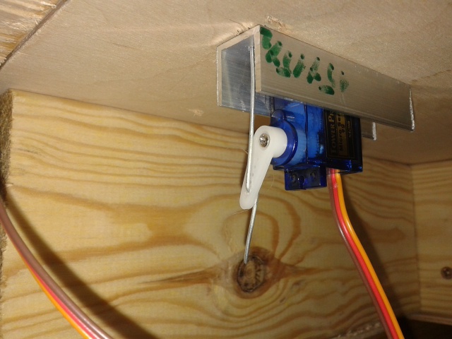

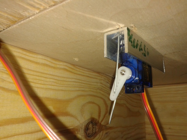

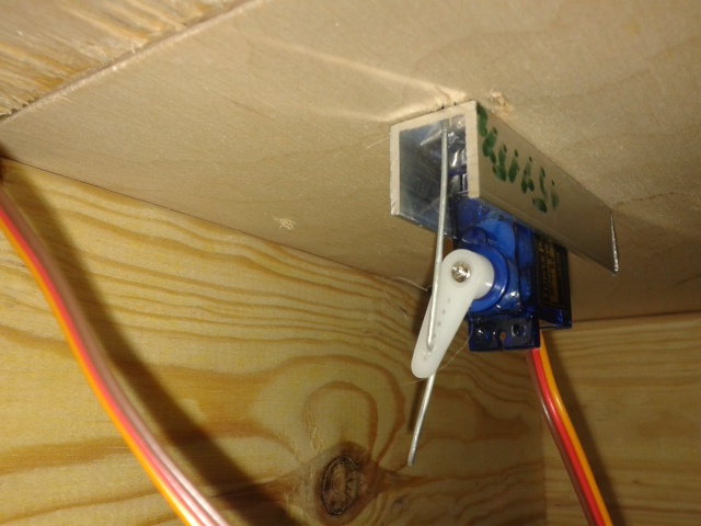

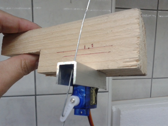

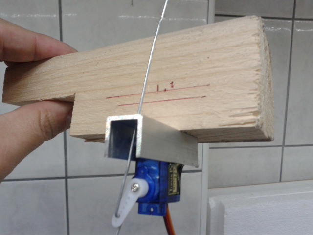

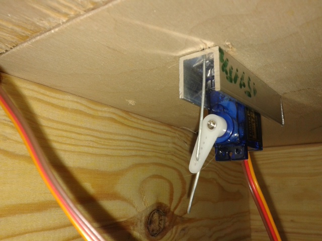

(#53778) gigantati hozzászólása
Okt 28, 2016 |
Sikerült megtalálni a szervó beépítés legüzembiztosabb módját (valahol a neten láttam ezt a beépítési módot).
A szervót nem kell rögzíteni a profilban, mivel a motor kicsit túlméretes, így jól befeszül. A végállások "túlállításával" lehet az erős váltást biztosítani.
Néhány hozzászólással ezelőtt panaszkodtam, hogy hazavágtam néhány szervót. Egyik esete nekiültem szétszedtem őket, és csodák csodájára sikerült mindegyikbe életet lehelni. Most már jól működnek. Érdekes volt látni, hogy egyes meghajtó fogaskerekek műanyagok, míg mások fémből készültek.
Találkoztam olyan hibával (motor folyamatosan forgott), hogy a motor és a potméter közötti három kábelből, az egyik forrasztása elengedett. Volt olyan, hogy a motor "lötyögött" a házban, így a fogaskerék kapcsolat bizonytalan volt. Egy kis szigetelő szalaggal sikerült bepozicionálni a motort, így a hajtás már jól kapcsolódik. Volt hogy a végállás beállító túlfordult, így a fogaskerekek szétszedése és pontos összeállítása is segített.
Összefoglalva, úgy tűnik hogy javíthatóak csupán türelem és egy jó nagyító szükséges hozzá.

(#53781) etwg válasza gigantati hozzászólására (#53778)
Okt 28, 2016 |
Egyszerü és nagyszerü!
(#53784) HarciSün válasza gigantati hozzászólására (#53778)
Okt 28, 2016 |
Ha jól látom a drót nincs rögzítve a szervó nyelvéhez tehát abban el tud forogni valamennyire..? Lőhetnél néhány képet a másik oldalon a váltókhoz való csatlakozásról is - esetleg videót a működésről. |

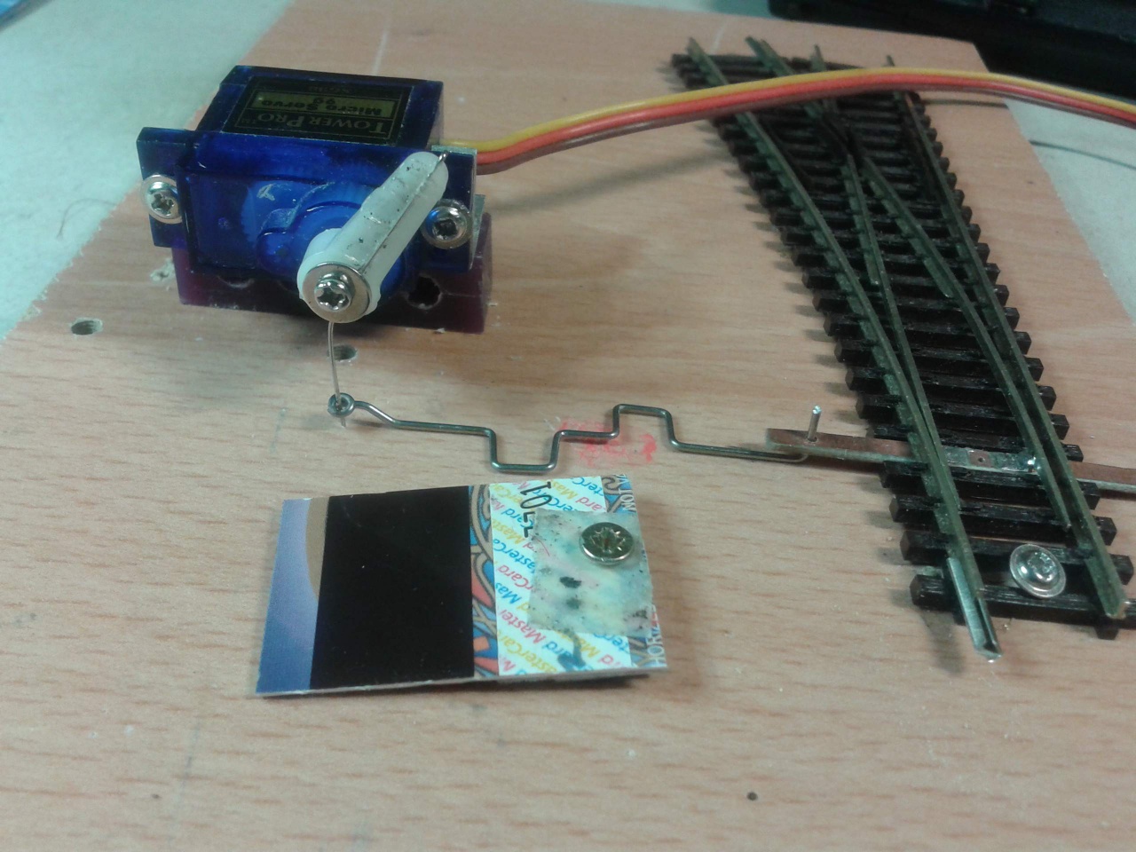

(#53787) gigantati válasza HarciSün hozzászólására (#53784)
Okt 28, 2016 |
A "drót" egy kihajtott egyengetett 1mm átmérőjű gémkapocs.
A másik vége az asztalon átdugva a kitérő furatába felcsúsztatva, a talpfa magasságában visszavágva. Felülsemmi sem rögzíti. Mozgatáskor a drót vége egy körív mentén mozog, így fent kicsit ki-be mozog.
Megpróbálom hivatkozni az ötletgazda videót.
