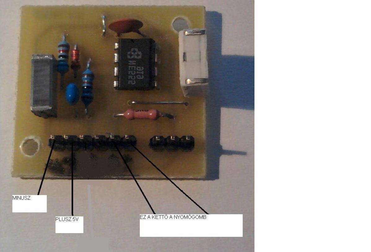

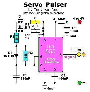

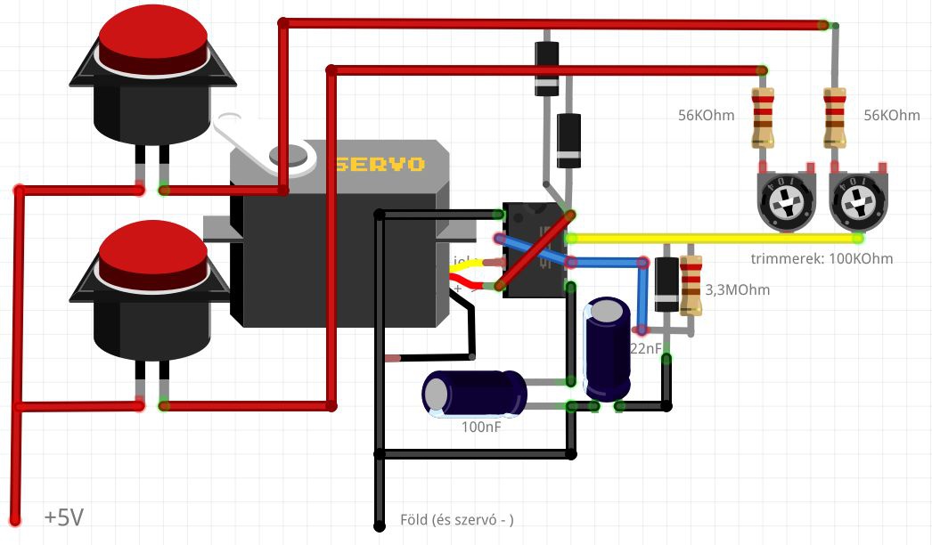

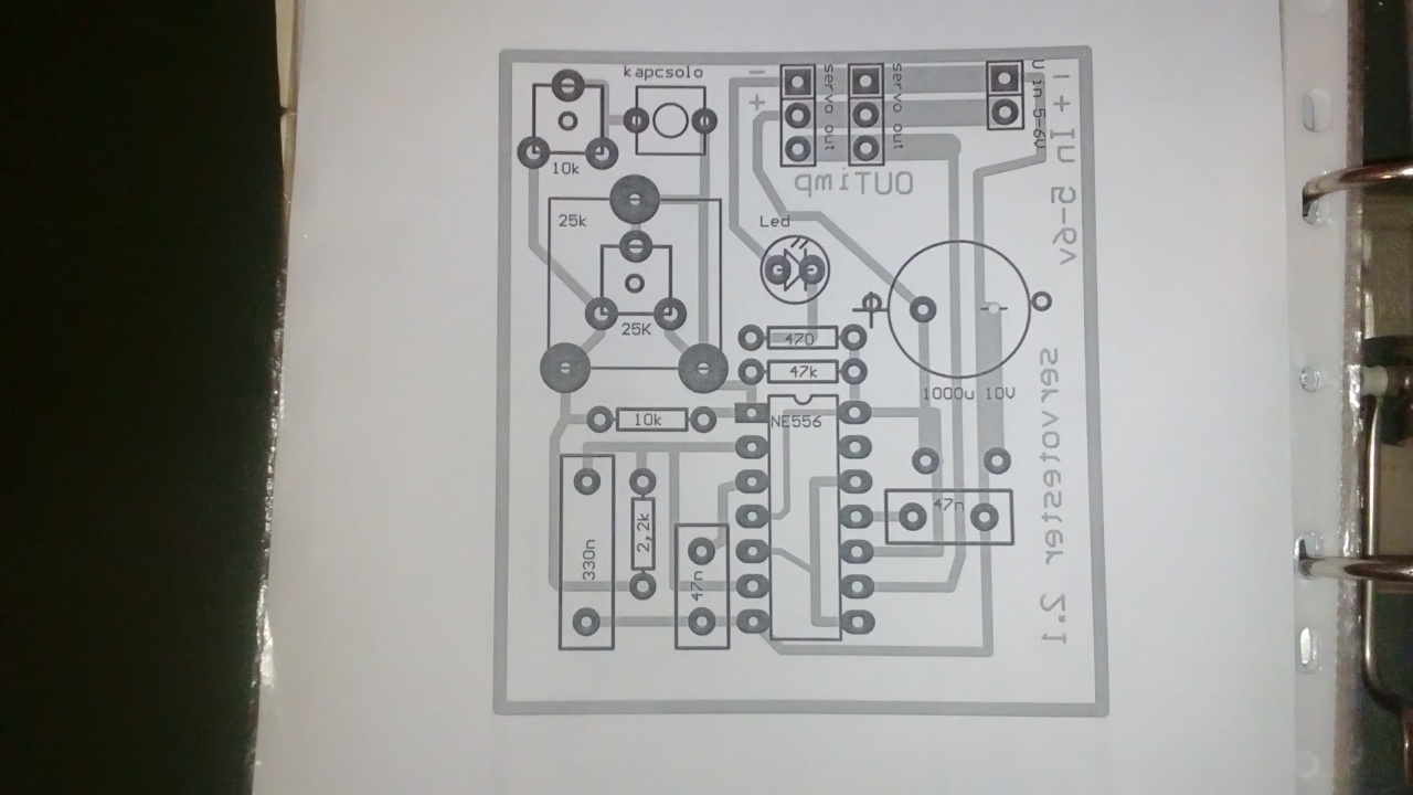

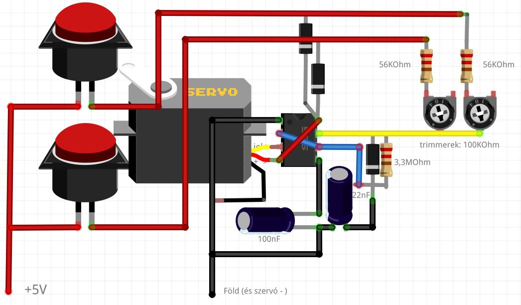

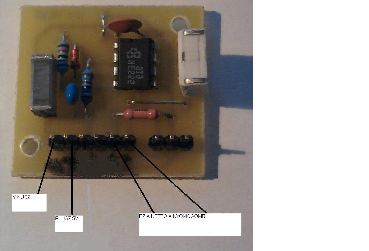

HILFE!!!
Megépítettem ezt a csodaszerkezetet, és persze nem működik. Elsőre azt hittem, hogy csak elkötöttem valamit, de többször átnéztem, és megegyezik a rajzzal. Utána átnéztem a rajzot, és találtam valamit, amit én anomáliának gondolnék, józan paraszt ésszel, mert ugye egyáltalán nem értek hozzá.
Mi a különbség, ha az egyik kapcsolót nyomom, és mi, ha a másikat? Mindkettő a pozitívról indul, mindkettő egy-egy diódával át van kötve a 4-8 lábra és a szervó pozitív kimenetére, utána mindkettőn van sorban egy 56K ellenállás, és egy 100K poti, és mindkettő be van kötve a 7. lábhoz. |

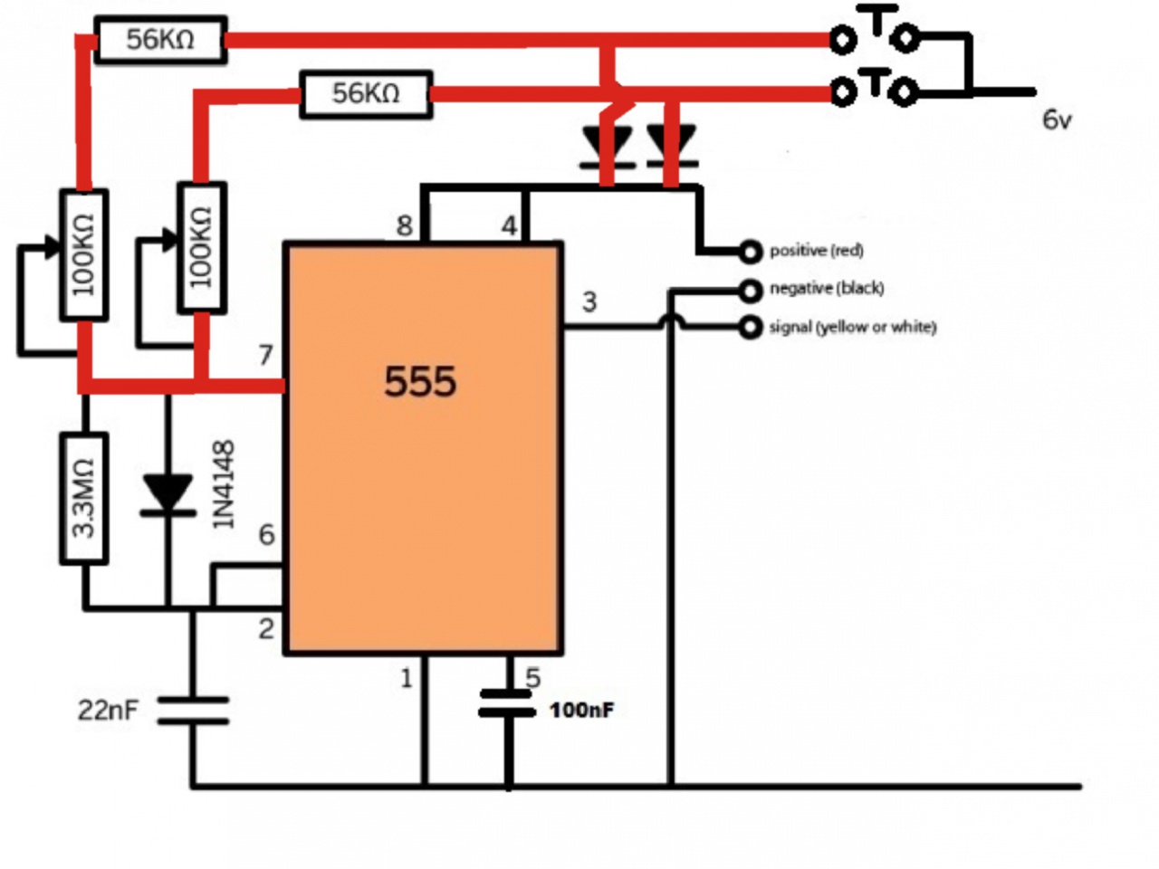

(#54305) etwg válasza Váltógyártó hozzászólására (#54304)
Nov 23, 2016 |
Az hogy a két potival más-más állást tudsz beállitani. Ez a feladata, hogy ha az egyik kapcsolot nyomod meg a szervo ide forduljon , ha a másikat akkor meg oda. Semmi más, az IC 3. Lábán más impulzusok mennek a szervoba. |
(#54308) HarciSün válasza Váltógyártó hozzászólására (#54304)
Nov 23, 2016 |
Ahogy etwg írta: a két poti a végállásnak megfelelően ugye más állásban van ezért az 555 más pwm jelet ad ki ha az egyiken vagy a másikon át kapja a delejt. A diódák azért kellenek mert bármelyiket nyomod (és csak addig) kapjon áramot a cucc de a dióda meggátolja, hogy "visszapofázzon" a másik ágra.
(De már úton van feléd a "mintadarab" rugós kapcsolóstul) |

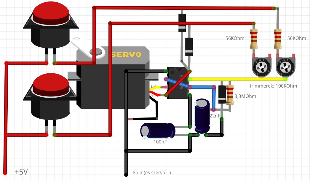

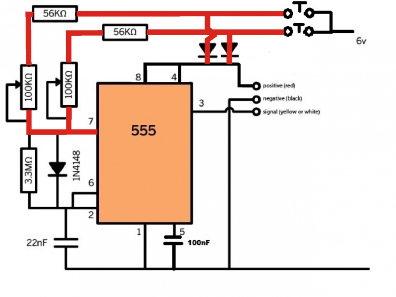

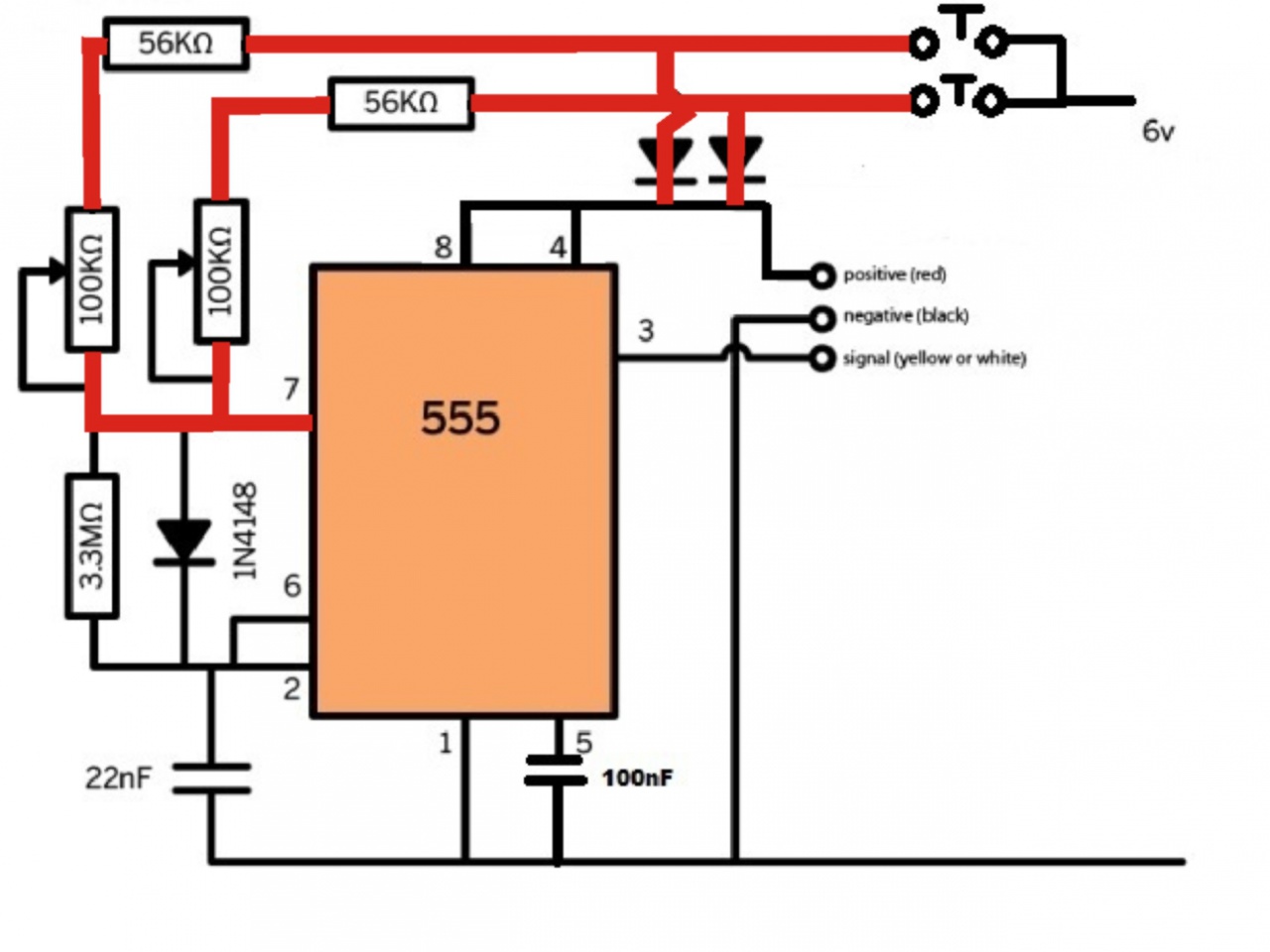

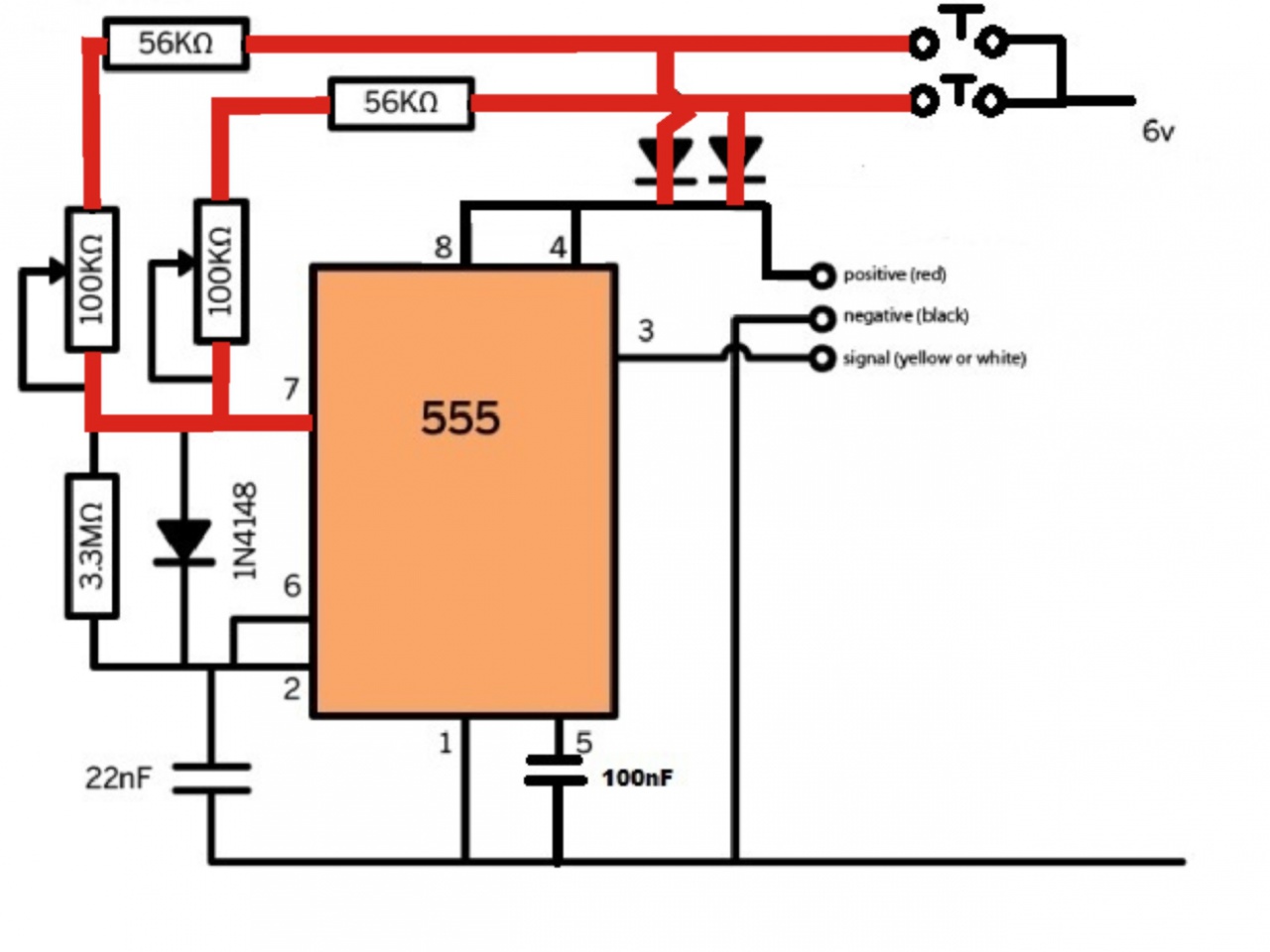

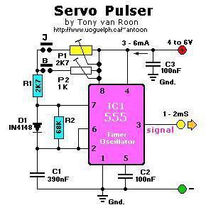

(#54310) HarciSün válasza Váltógyártó hozzászólására (#54304)
Nov 23, 2016 |
Alkottam egy ilyen csoda rajzot - hátha így egyértelműbb (remélem nem szúrtam el) |
(#54312) Váltógyártó válasza HarciSün hozzászólására (#54310)
Nov 23, 2016 |
Örök hálám sírig üldöz!  |
(#54314) HarciSün válasza Váltógyártó hozzászólására (#54312)
Nov 23, 2016 |
Majd írd meg, hogy megvan-e a hiba, működik-e rendesen... |
(#54315) Váltógyártó válasza HarciSün hozzászólására (#54314)
Nov 23, 2016 |
A bekötéssel nincs, az biztos jó, elmentem a másik rajzon is, lehet, hogy a szervó a sz@r. Bár közvetlen motorról leteszteltem, úgy működik. A jel lábra mit kell adni, hogy lehessen tesztelni? |
(#54316) HarciSün válasza Váltógyártó hozzászólására (#54315)
Nov 23, 2016 |
A szervó jelbemenetét sajnos nem tudod tesztelni csak pwm jellel (amit ez az áramkör ad ki)
Viszont az áramkör működését tudod barkács módon tesztelni: a jel kimenetére köss egy led hosszabbik (pozitív) felét, a másikat meg kösd hozzá a földhöz (igazából egy ellenállás sem ártana de rövid időre nem lesz baj a lednek) ha gombnyomásra felvillan akkor ad ki magából valamit, ha nem akkor lehet hogy az IC döglött meg (pl ha fordítva kötötted rá egyszer is a szervót) |
(#54317) Váltógyártó válasza HarciSün hozzászólására (#54316)
Nov 23, 2016 |
Idézet: „lehet hogy az IC döglött meg (pl ha fordítva kötötted rá egyszer is a szervót)”
Ilyen biztos volt, mert nem tudtam, melyik a jel láb, olyan kicsi volt az S betű, hogy sokáig nem vettem észre.
Persze ennek a gagyi kínai szervónak nem normál színezése van...
Szóval akkor IC csere. |
(#54319) etwg válasza Váltógyártó hozzászólására (#54317)
Nov 23, 2016 |
Ha nem megy az a vacak szervo nyugodtan vágd a földhöz ( ha szönyeg van). Segit mint a szovjet univerzális kalapács... ( nekem is beakadt a fogaskerék de némi csapkodás után elindult).
Amugy Harcisün kolléga rajza egy kicsit veszélyes a kezdönek, mert ha a szervoba olyan jelet adsz, amit nem szabad, akkor az beakad ( rendszerint mechanikusan). Igy ezt az áramkört jo lenne elöbb oszcilloszkopon beállitani (Csikosnak van) mielött kitömöd a szervokat. Az alkatrészek szorása böven a tartományon kivülre viheti a jelet. |
(#54320) Váltógyártó válasza etwg hozzászólására (#54319)
Nov 23, 2016 |
A szervo műxik, az tuti, csak a motort kipróbáltam, egész tartományban mozog. |
(#54321) etwg válasza Váltógyártó hozzászólására (#54320)
Nov 23, 2016 |
Akkor jelek idözitése nem jo ( pontatlan alkatrész, trimmer beállitás. |
(#54322) HarciSün válasza etwg hozzászólására (#54321)
Nov 23, 2016 |
Vagy a fordított bekötés miatt az IC múlt ki - még jó, hogy nem egy drága dolog.
Valóban túl lehet tekerni, ezért érdemes először kb középállásba tekerni mindkét trimmert és utána állítani...
(és nemsokára odaér a minta kütyü, amit kipróbáltam és tuti működik) |
(#54323) etwg válasza HarciSün hozzászólására (#54322)
Nov 23, 2016 |
Forditva aligha tudta bekötni, mert ott vannak a diodák, amik védik. A szervot meg nem igen lehet a külsö jelekkel kinyirni (hacsak nem került rá >10V). |

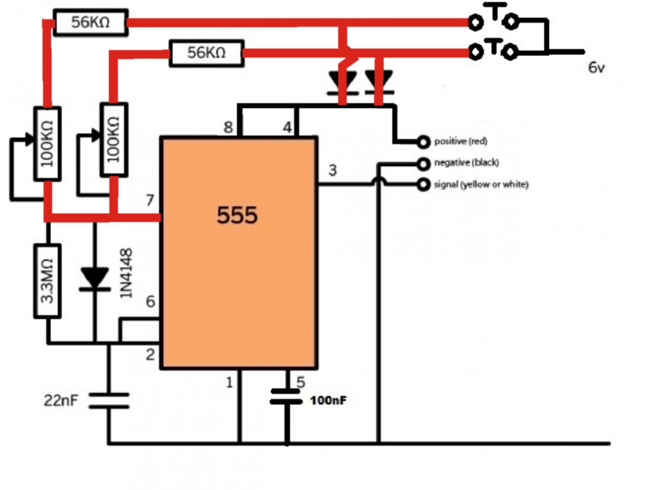

Én 8-9 éve ezt használom....szinte ugyanaz.......555-l ezt lehet kihozni.. |

Ez tényleg szinte ugyan az. Ezek szerint akárhonnan nézzük analóg módon kezelve kb ez a megoldás a legjobb.

(#54367) piltdownman válasza Váltógyártó hozzászólására (#54315)
Nov 29, 2016 |
Szervo nélkül mérd meg a 3. lábon a frekvenciát (kb. 50Hz) multiméterrel. Ha nincs ilyen üzemmódja, fülhallgatóval (soros 1k-n keresztül) hasonlítsd össze a zongora normál A-ja alatti harmadik oktáv környéki hangokkal vagy az ITT lévő hanggenerátor hangjával.
Mérd meg DC állásban a 3.lábon a fesz.-t (Udc)
Az impulzus szélesség = Udc/U * T , ahol
T: periódus idö a mért frekvencia reciproka
U: az 555 tápfeszültsége – 0.5V.
A szokásos T=20ms esetén az 1ms és 2ms pulzusoknál 5V.5 V tápfesz.nél 250 ill. 500mV-ot kéne mérni.
multimeter |
