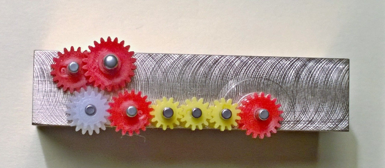

(#43824) Fordítókorongos válasza etwg hozzászólására (#43823) Válasz • Ápr 2, 2015

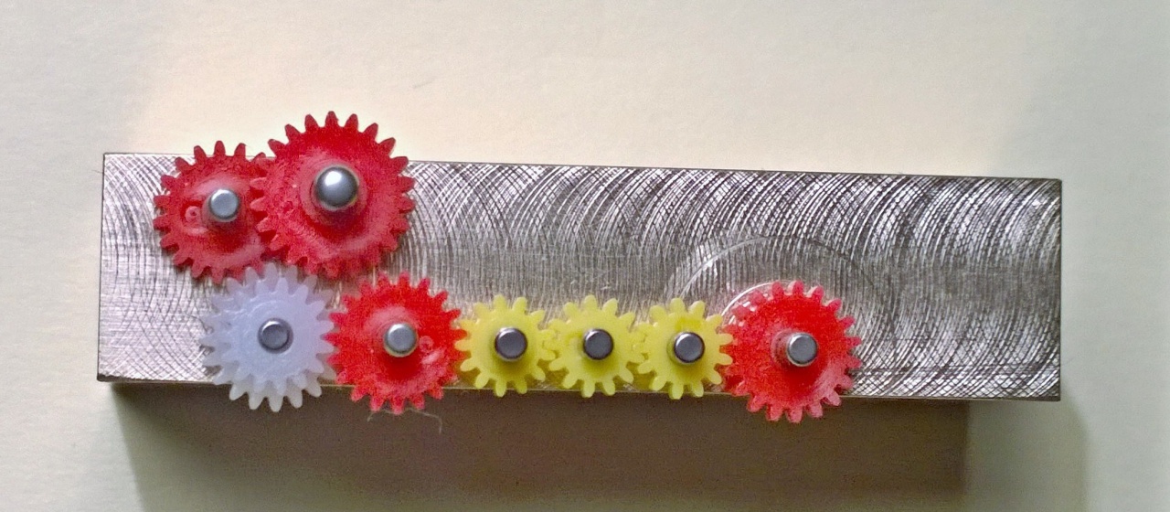

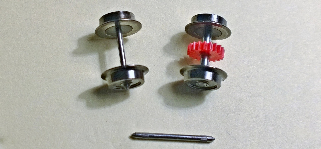

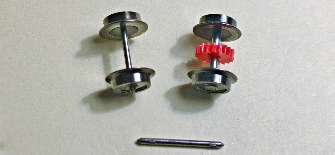

Ennél a 19fogasnál nem fér el a motor,mert ~3mm-t
le kell süllyesztenem!
A pozícióján nem tudok változtatni,mert a kaszni kialakítása nem teszi lehetővé,még egy tizedet sem engedi magát eltolni!!
A sárga 13fogasnál még nem néztem,ott lehet hogy elférne,de nekem nem volt szimpatikus a félig belógatott tengely...
Majd este megnézem!

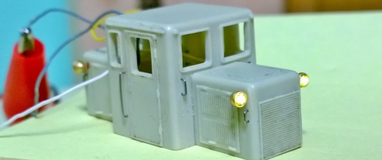

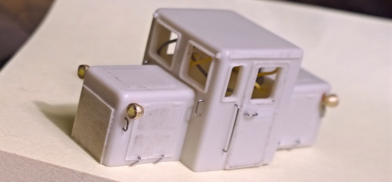

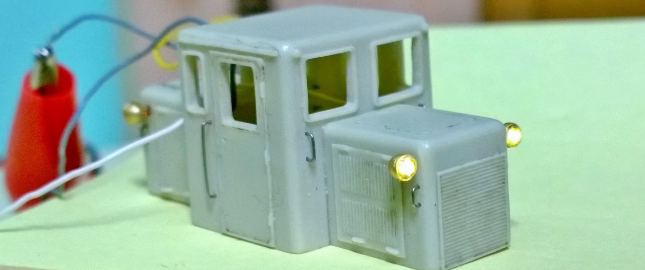

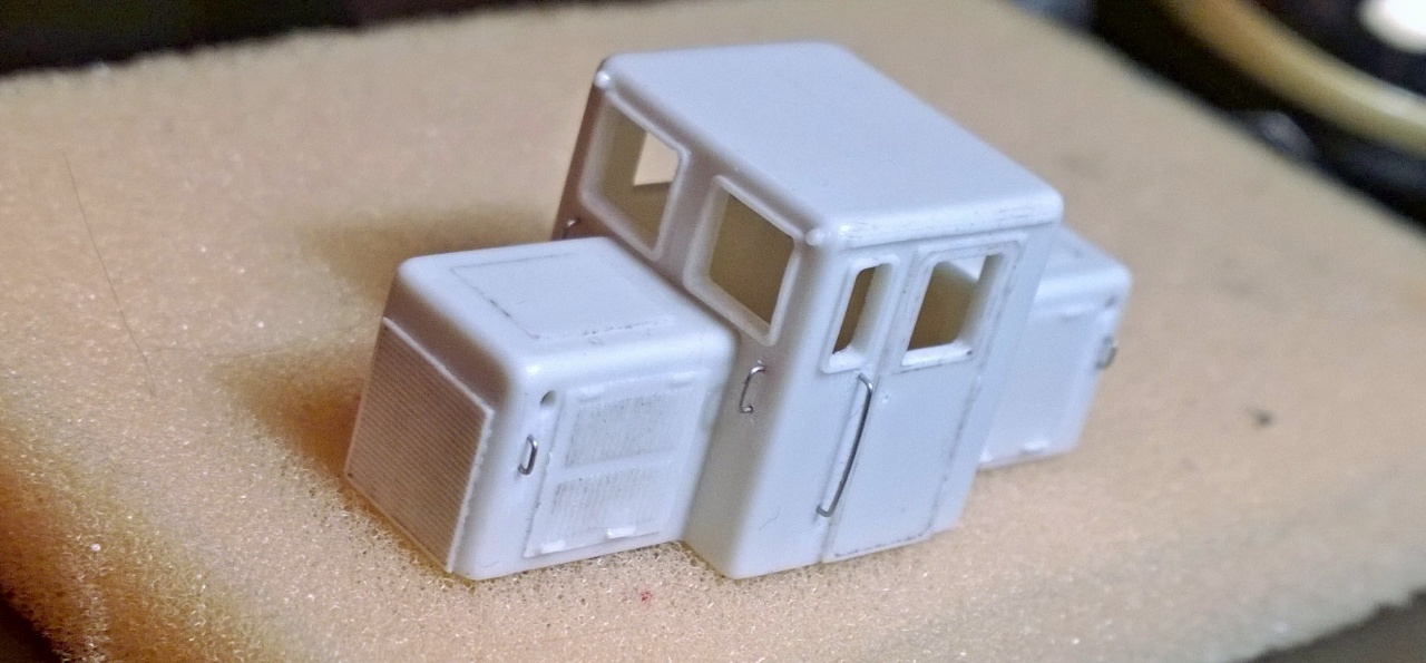

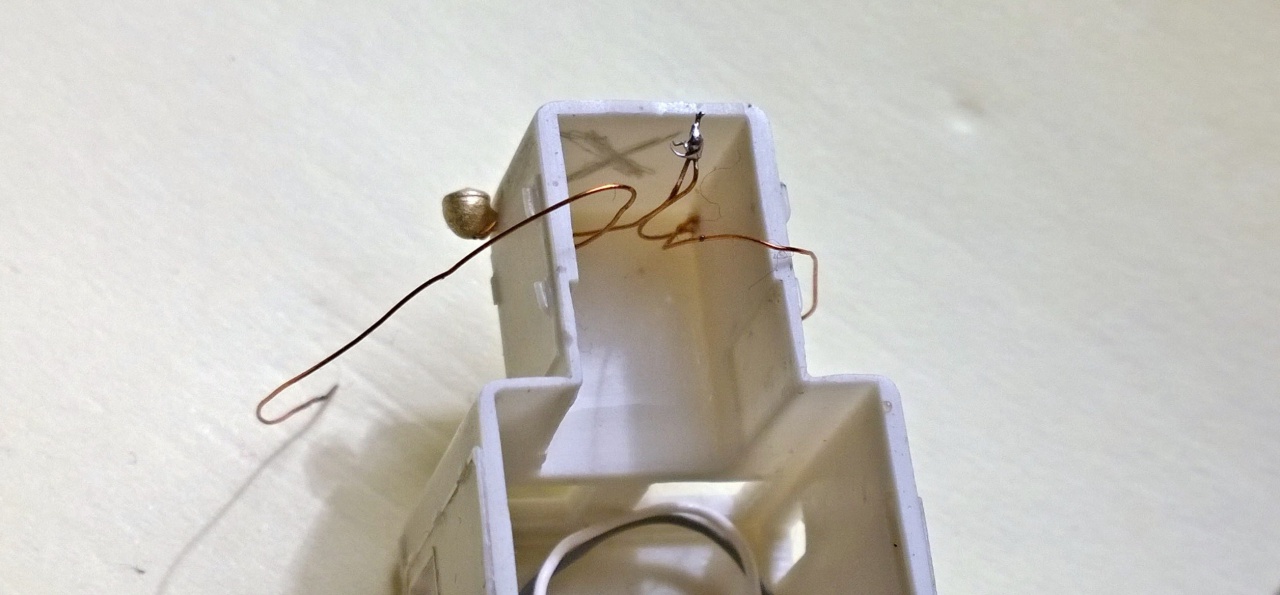

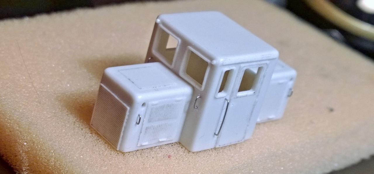

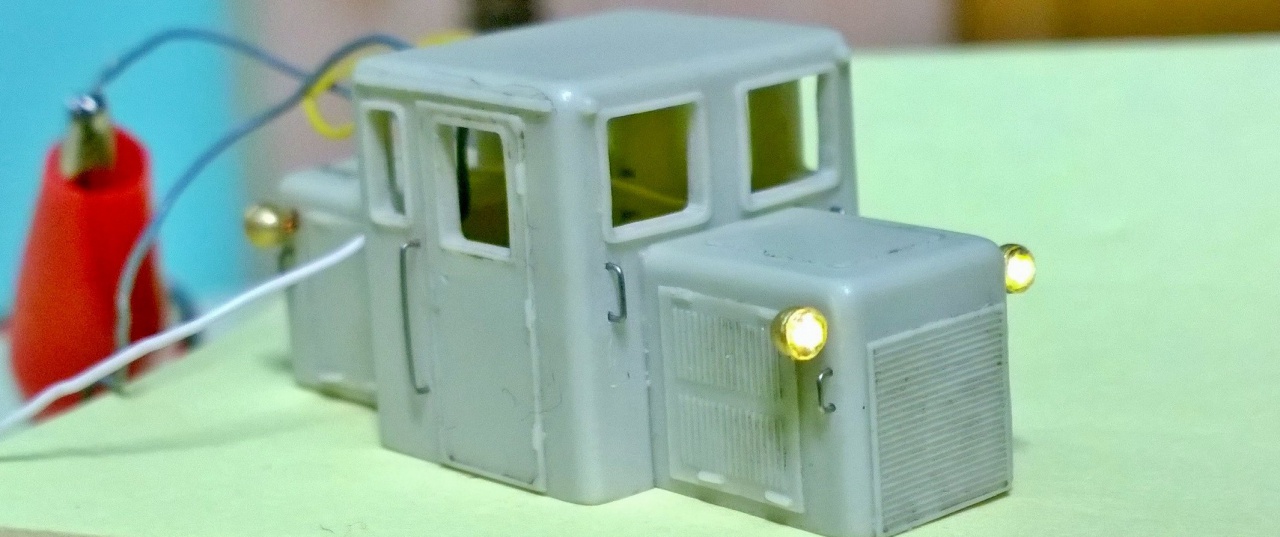

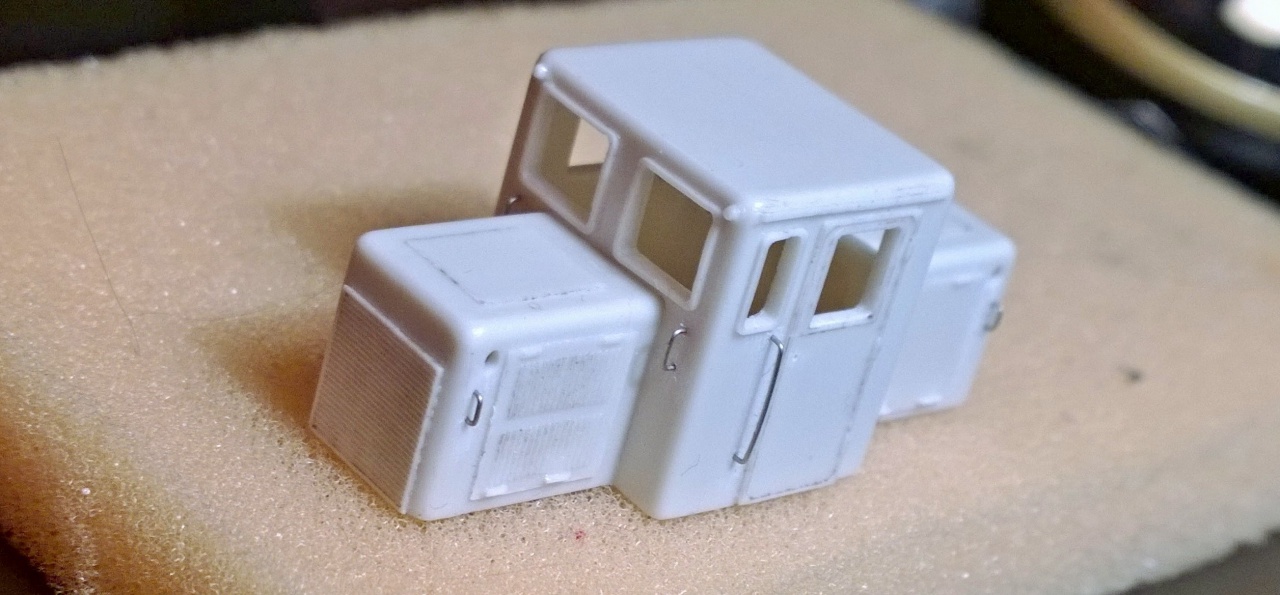

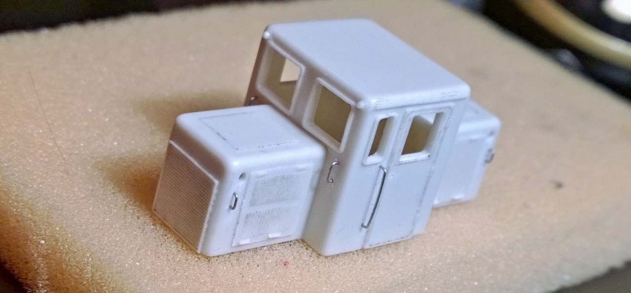

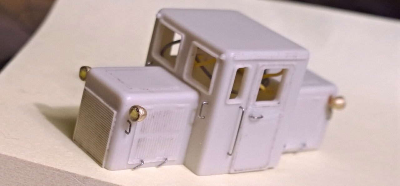

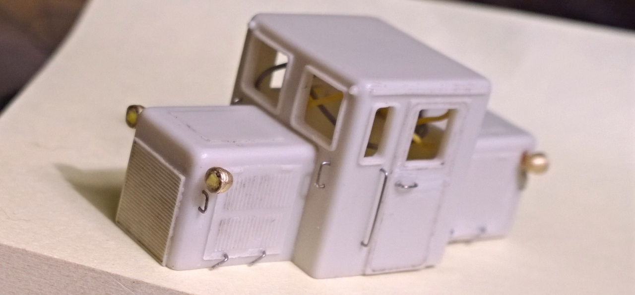

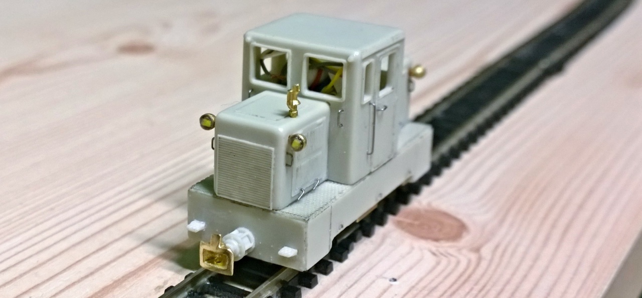

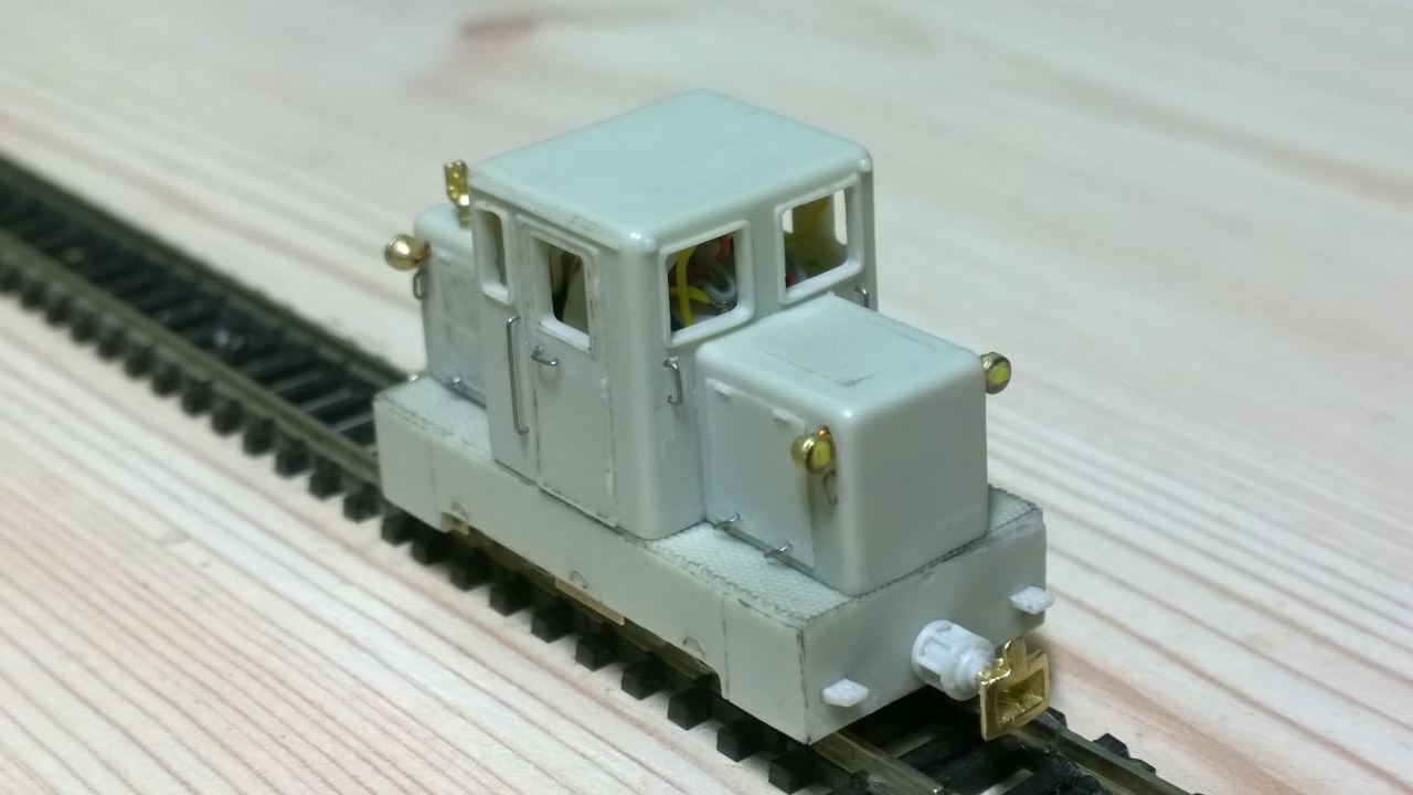

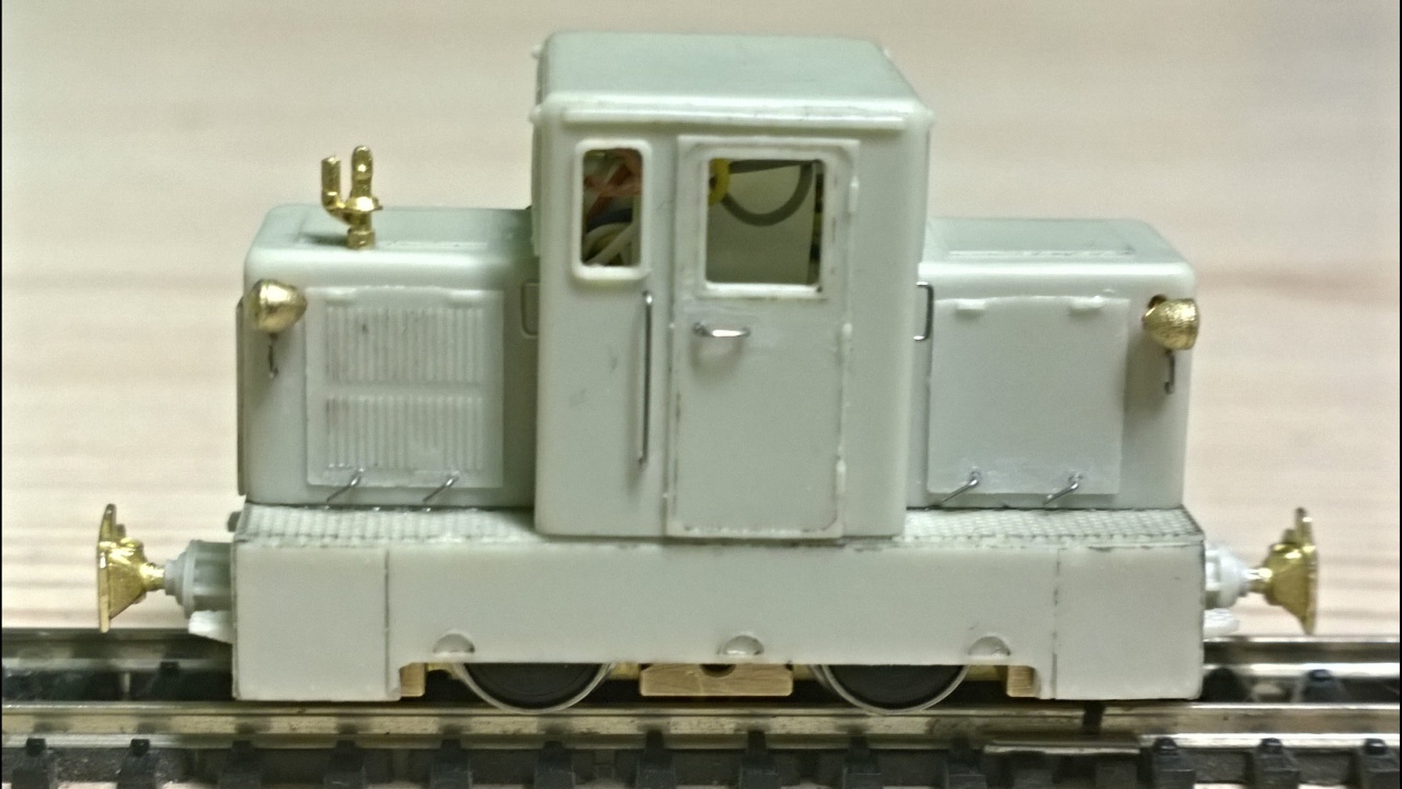

(#43834) Fordítókorongos hozzászólása Válasz • Ápr 3, 2015

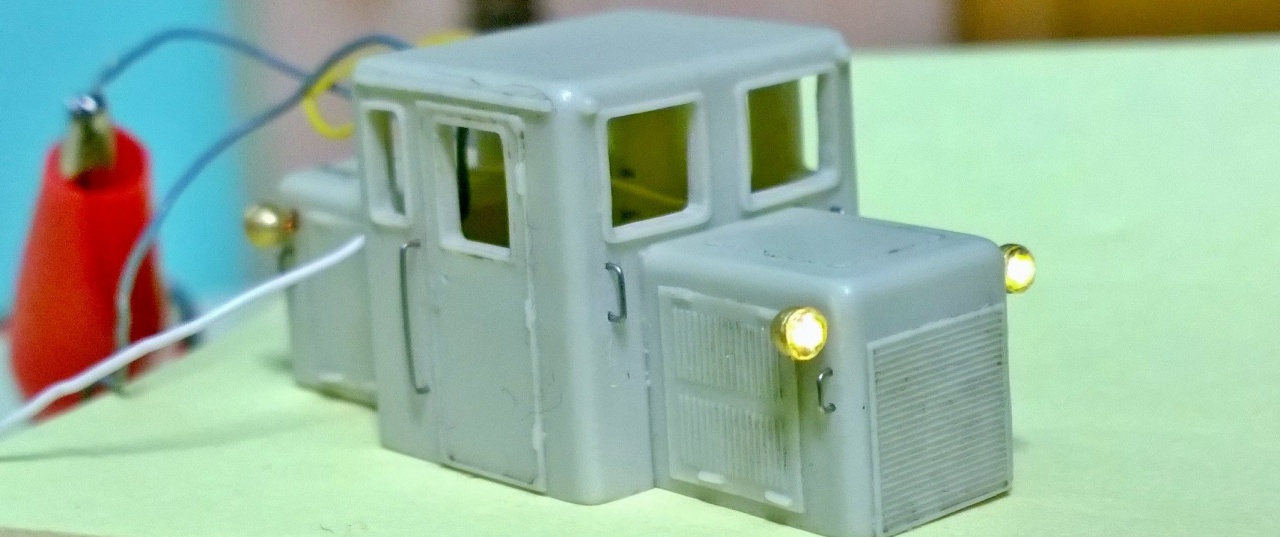

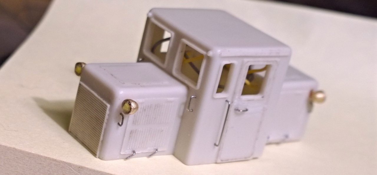

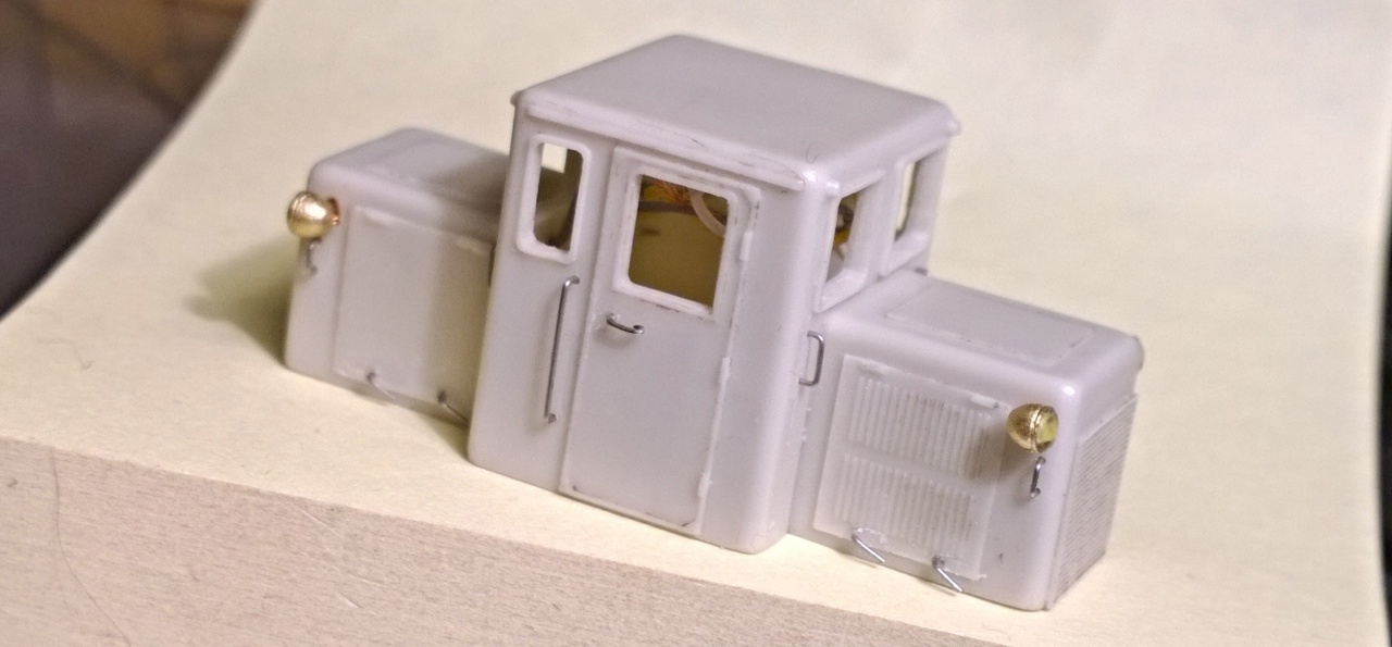

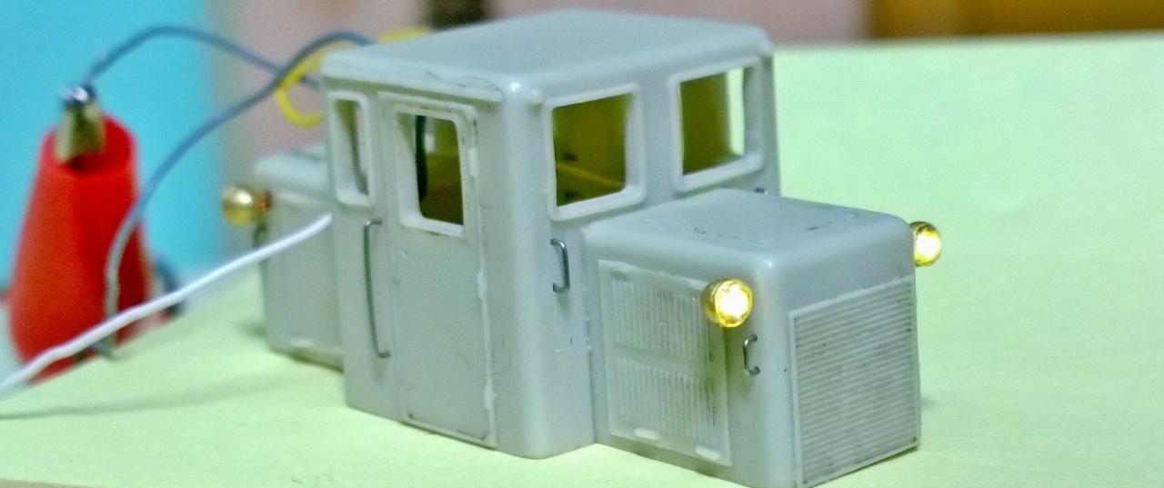

Félretettem a hajtást,inkább a kasznit vettem kezelésbe!

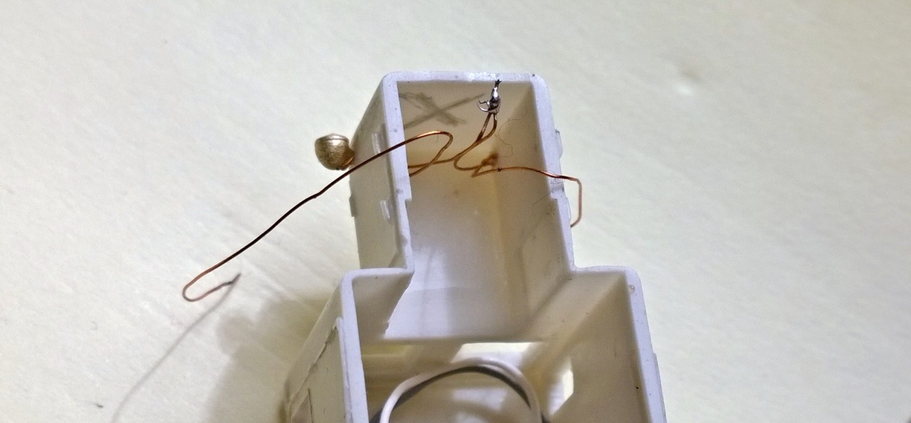

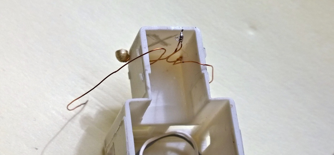

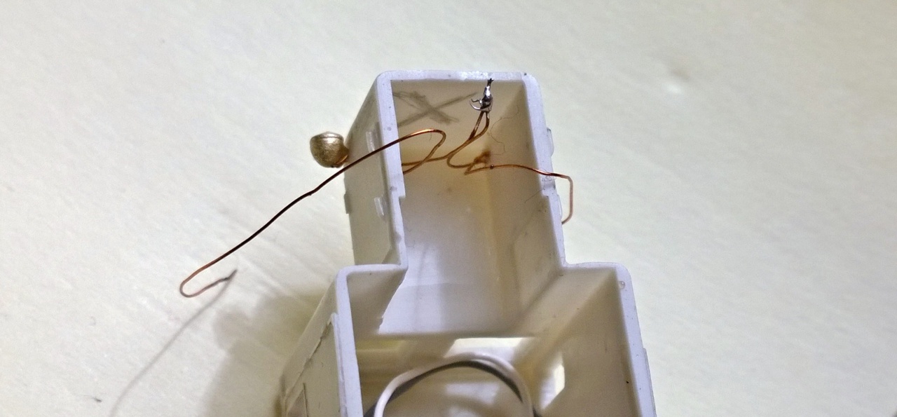

A ráöntött kapaszkodókat szikével levágtam róla, majd az áramszedőként használt 0,3-mas acéldrótból gyártottam újakat.
A lámpákat is beragasztottam a helyükre.
Viszont nagy szívás volt a zománcozott vezetékek összeforrasztása!
Hiába pucoltam őket tisztára,valahogy nem akart ráfutni az ón,
amikor nagy nehezen sikerült megforrasztani,akkor meg helyreigazítás közben vált el egymástól...
Végül rátekertem egy huzalszálat,amivel rögzítettem őket egymáshoz, utána már szépen megfogta a forrasztás.
A két ajtókilincs kivételével mindent a helyére tettem,belülről ragasztóval rögzítettem és leteszteltem,hogy működik.
Ilyen lett:
(#43835) etwg válasza Fordítókorongos hozzászólására (#43834) Válasz • Ápr 3, 2015
A régi lakkozott drot végét melegitsd meg egy gázégövel ( öngyujto stb) majd nyomd spirituszba. Igy nagyon jol forraszthato.
Az uj huzalok lakkja elvben elpárolog ha a pákával hozzáérsz. Erre van egy technologia; kis gyüszünyi csészében forrasztoont "föznek" és ebbe mártják a huzal végét. Az uj tipusu zománcozott huzalok szigetelése itt eltünik és a huzalt befutja az on. ( föleg a licnis huzaloknál ideális a munka).
Amugy szép lett a kaszni.
(#43840) Milos Grimasz válasza Fordítókorongos hozzászólására (#43834) Válasz • Ápr 3, 2015
Jó lett! Már csak az ablaktörlők, poroltók és verescsillag hiányzik róla.
Én még lekapnám a motor tér ajtók zár kilincseit is és azt is lecserélném fémre. Illetve az ajtók melletti kapaszkodókat kicsit megnyomnám középpen a kaszni irányába, mert van egy kis hasa.

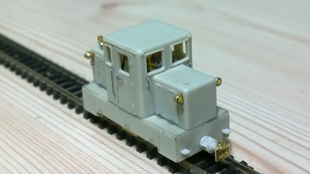

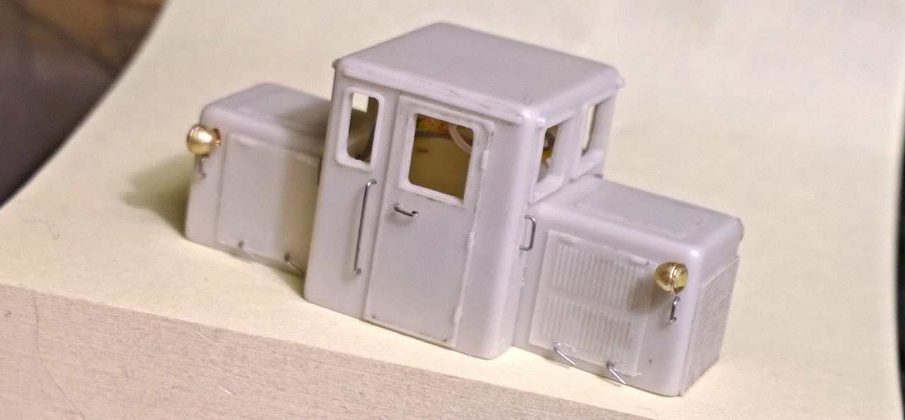

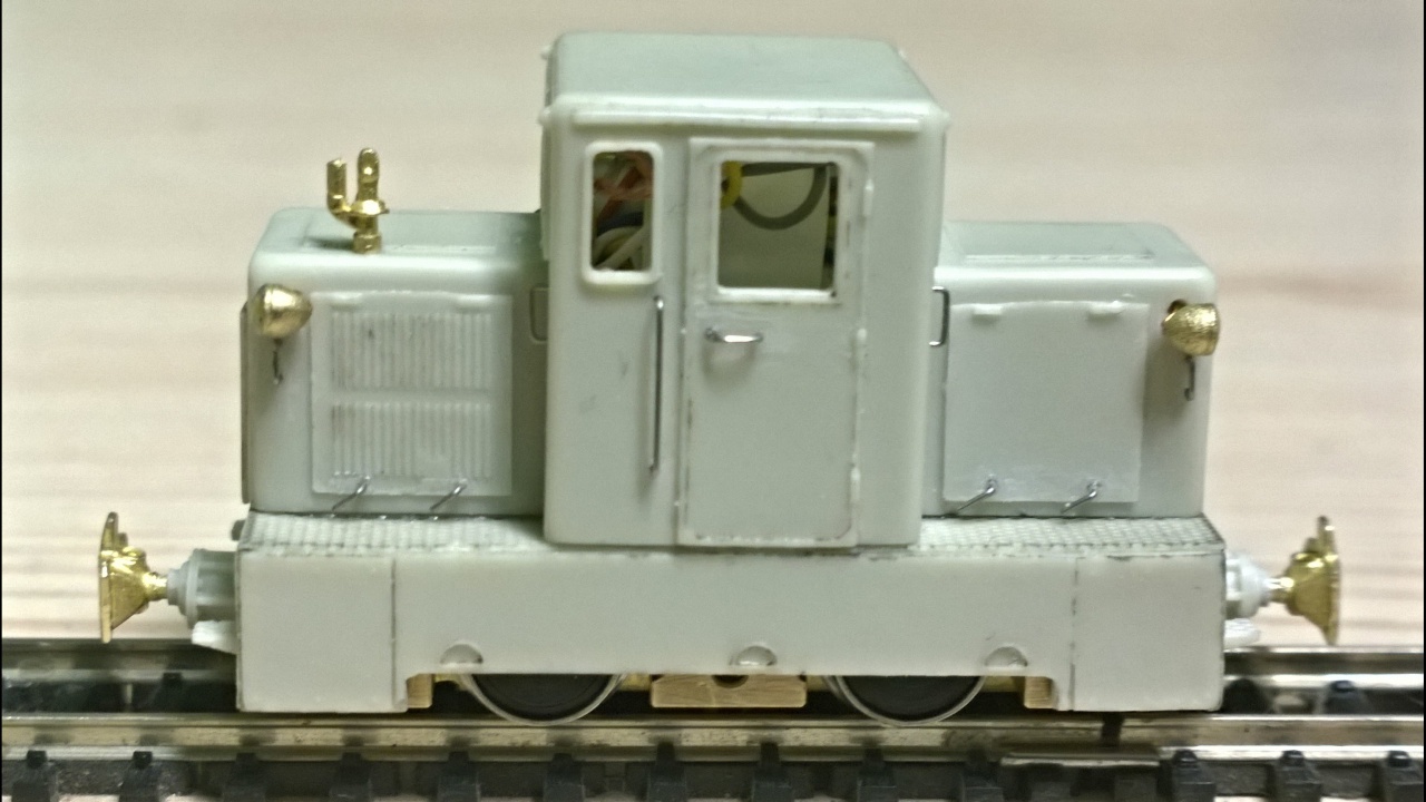

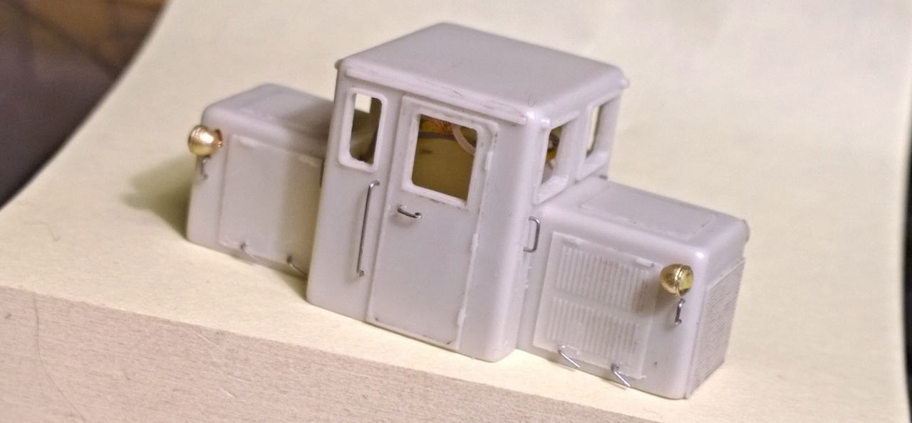

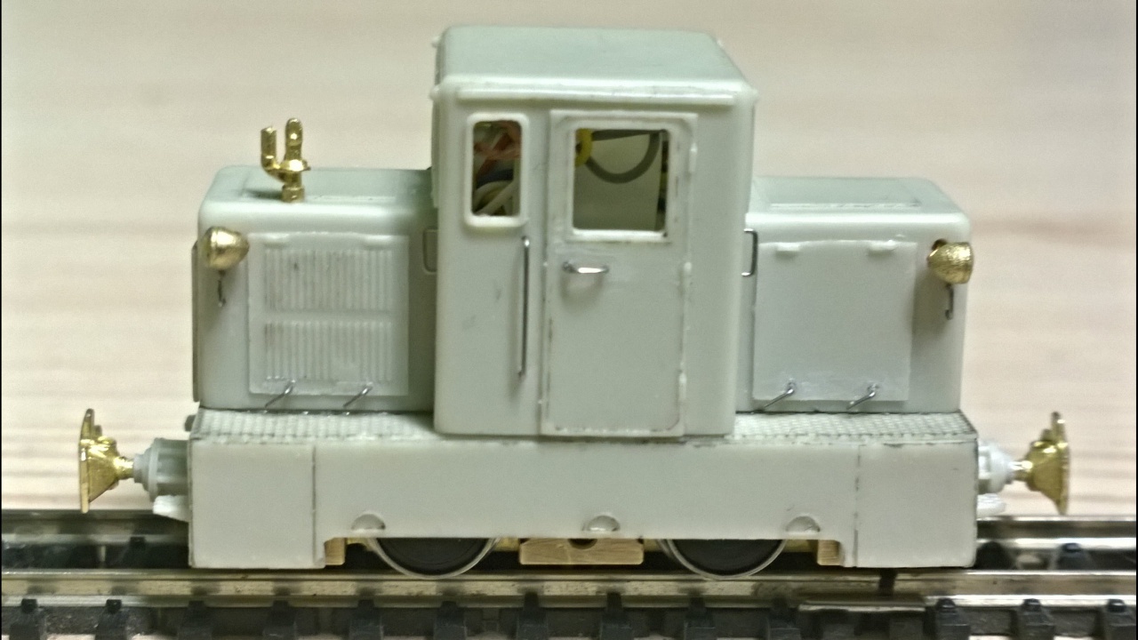

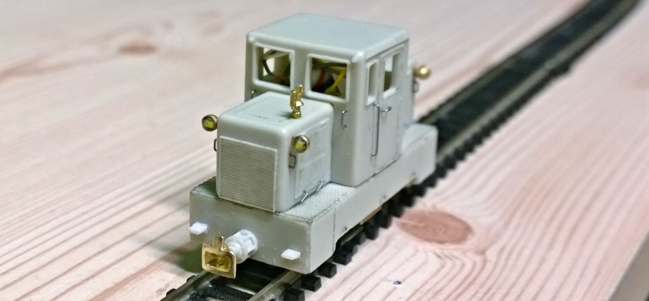

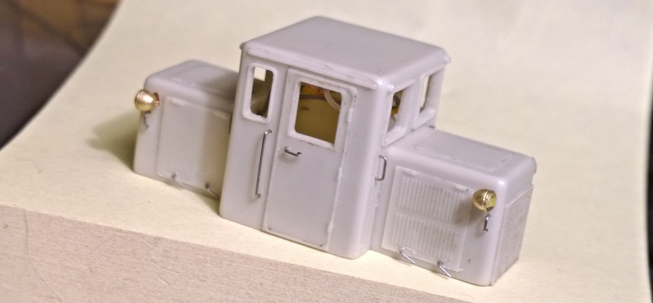

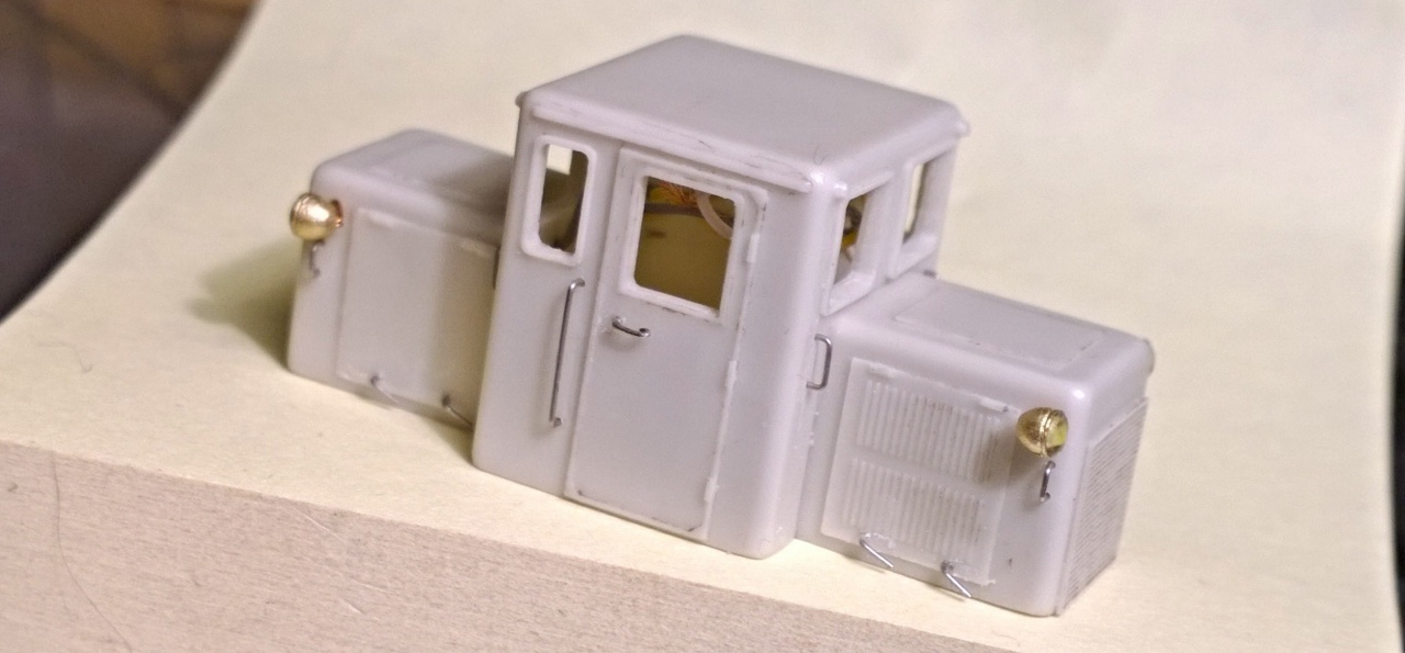

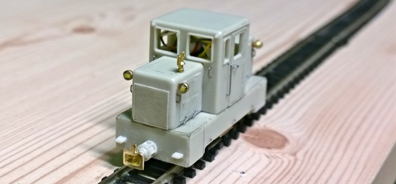

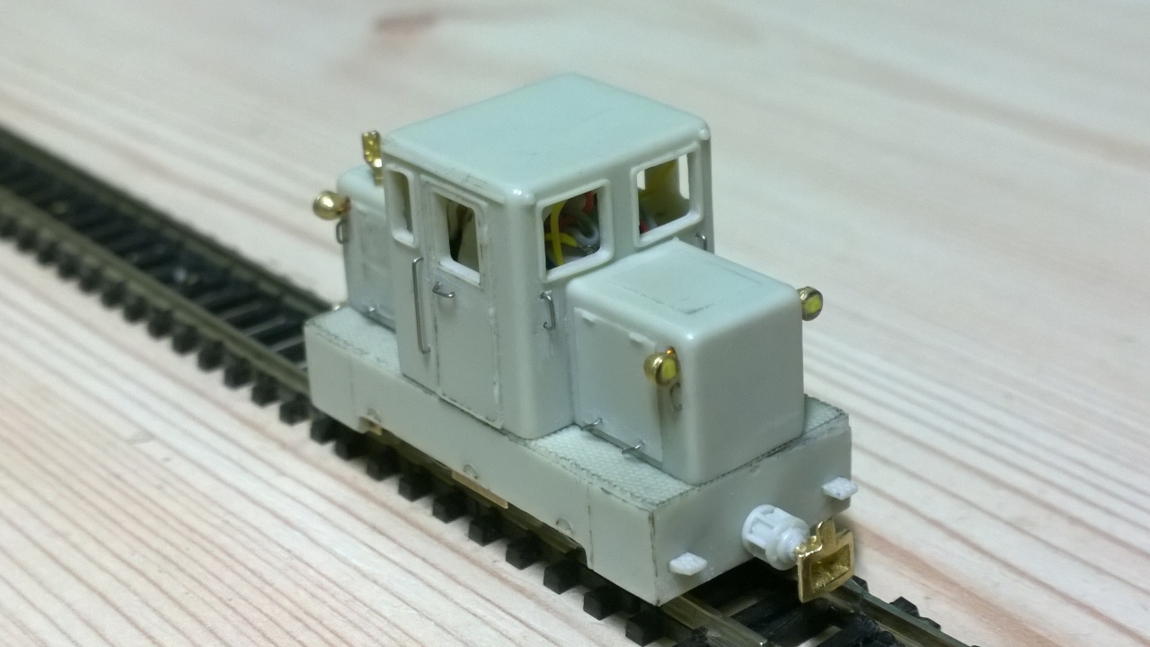

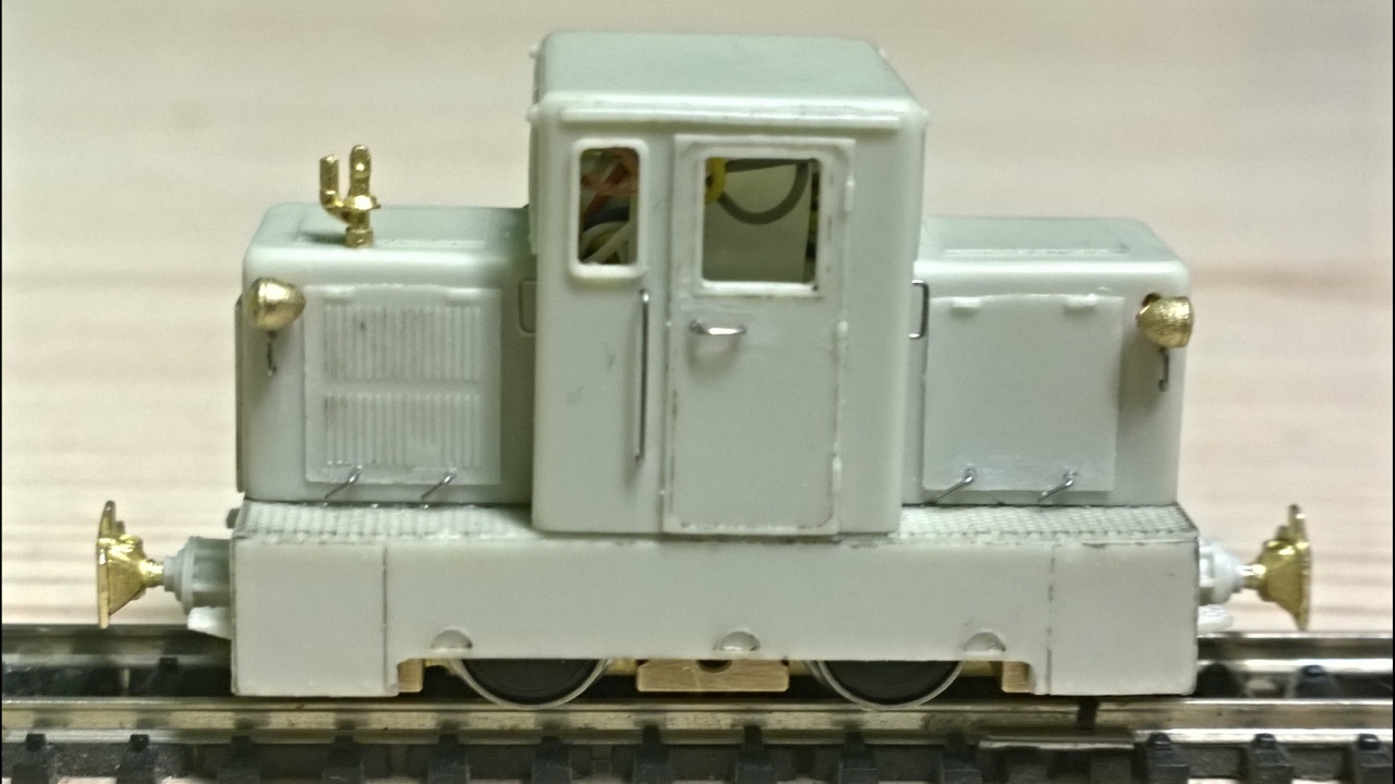

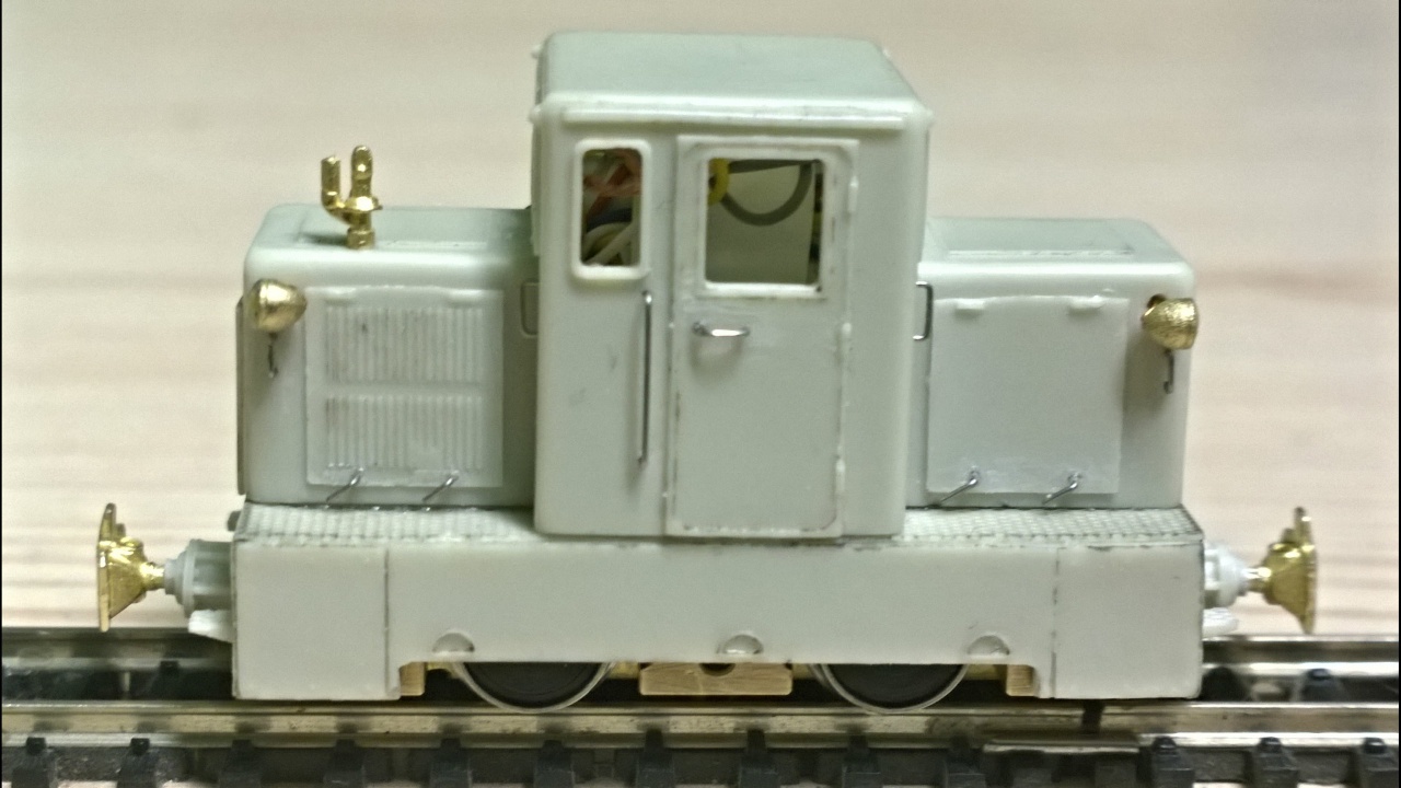

(#43872) Fordítókorongos hozzászólása Válasz • Ápr 4, 2015

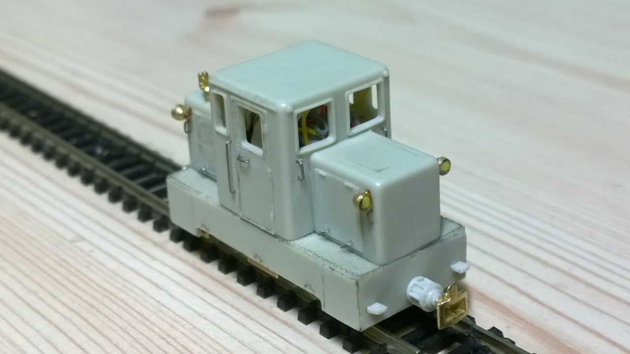

Megfogadtam Grimasz tanácsát és külön szereltem fel a motortér ajtók kilincseit!
Elég nagy szívás volt,túl picike és csak egy furatban van rögzítve,folyton "kilőttem" a csipeszből berakás közben!
Szóval stresszes meló volt...
Még ezek előtt feltettem az ajtókilincseket is!
Legközelebb az alvázkerettel folytatom,az már egyszerűbb lesz.
Így sikerült összehozni:
(#43874) reszelozsir válasza Fordítókorongos hozzászólására (#43872) Válasz • Ápr 4, 2015
Nagyon szép!

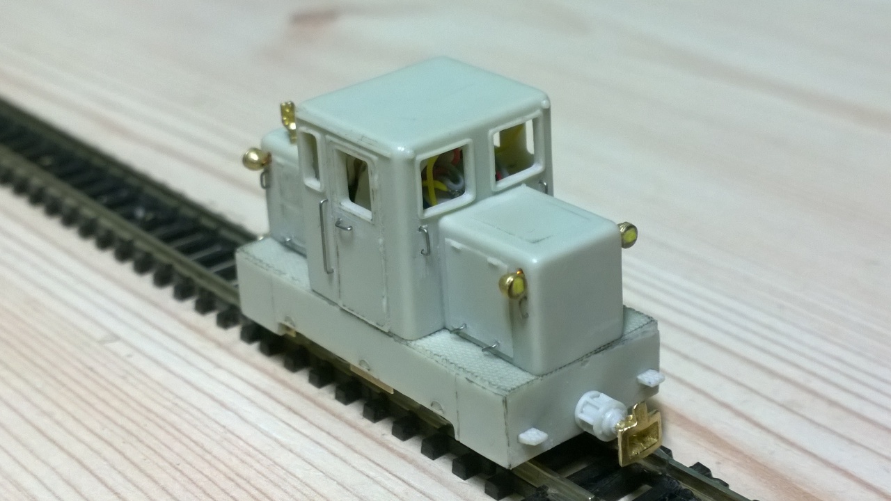

(#43890) Fordítókorongos válasza reszelozsir hozzászólására (#43874) Válasz • Ápr 5, 2015

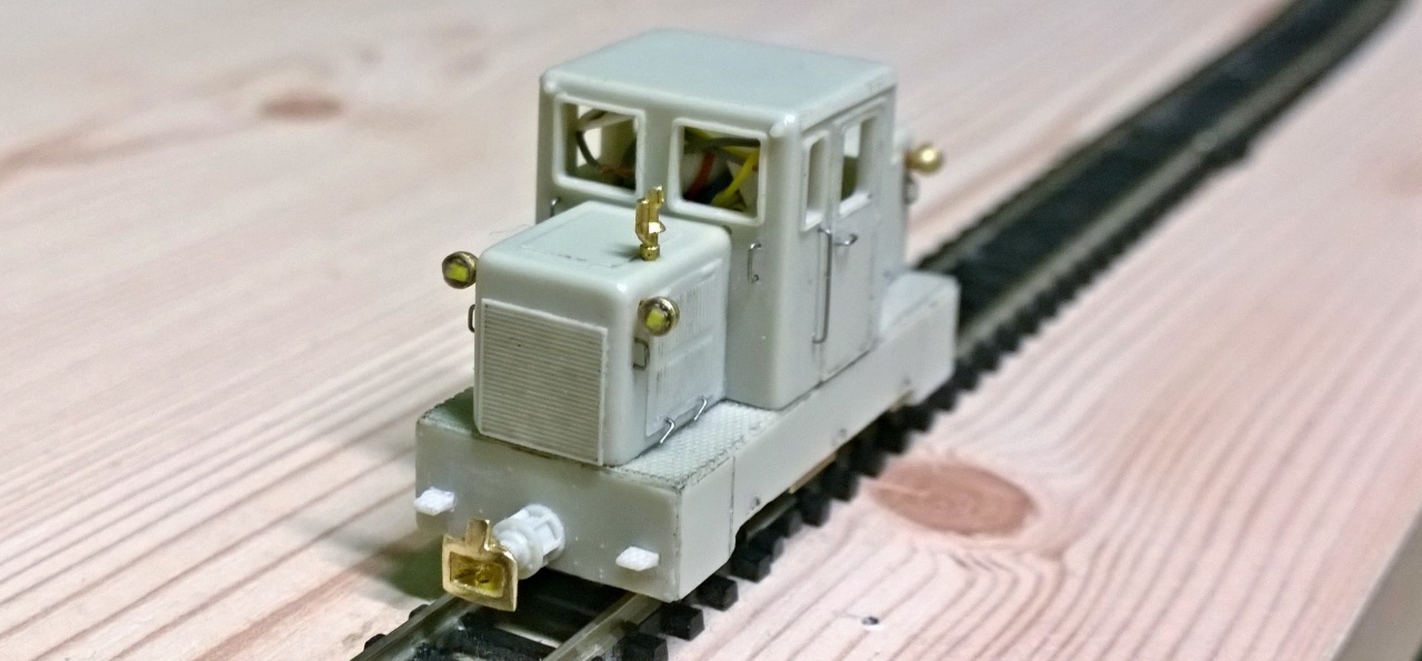

Tegnap óta mindent sikerült a helyére illesztenem!!
(Visszaállok a hajtás témára és befejezem....)
Így néz ki:
(#43913) Milos Grimasz válasza Fordítókorongos hozzászólására (#43890) Válasz • Ápr 7, 2015
Jó lett nagyon!
(#43914) Milos Grimasz válasza Fordítókorongos hozzászólására (#43890) Válasz • Ápr 7, 2015
Jut eszembe. A két-két felsó lámpához nem vezetsz fényszálat?
(#43923) termi válasza Milos Grimasz hozzászólására (#43914) Válasz • Ápr 7, 2015
Ha jól értem ezt a hozzászólást, akkor ledesek.
(#43928) HOTotya válasza Fordítókorongos hozzászólására (#43834) Válasz • Ápr 7, 2015
Árpi!!
Kötöző dróttal kötötted be a ledeket...... vagy csak a fotó csalóka.....

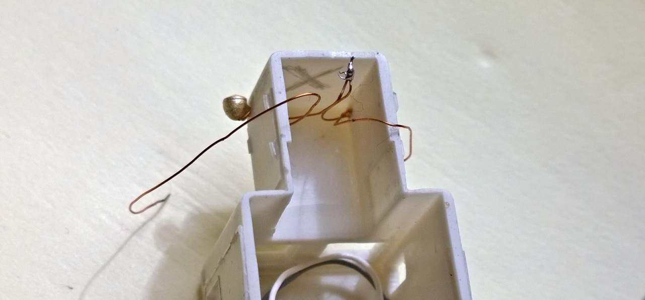

(#43931) Fordítókorongos válasza HOTotya hozzászólására (#43928) Válasz • Ápr 7, 2015
Gyuri:
Igen,ez a tőled zsákmányolt ~0,2-es kötöződrót!!
Nagyon nehezen futott rá az ón (pedig rendesen lefaragtam róla a zománcot),azért kellett rátekerni azt a rögzítő szálat,azzal már rendesen megfogta.
Érdekes,hogy a ledet jól lehetett hozzá forrasztani,csak éppen egymással nem akart összeforradni.
etwg rendesen leírta,hogyan kéne letisztítani,de ez a sorbakötött ledeket összekötő szál volt, ~ 10mm-t állt el a kasznitól,szűk volt a mozgástér....
majd kipróbálom a módszerét.

(#43934) etwg válasza Fordítókorongos hozzászólására (#43931) Válasz • Ápr 8, 2015
Ilyen rövid összekötéseket én szigeteletlen vékony huzallal csinálom ( szétbontott licnis kábelböl). Forrasztás után meg vékony festékkel leszigetelem az egészet- a forrasztással együtt.
(#43935) Milos Grimasz válasza termi hozzászólására (#43923) Válasz • Ápr 8, 2015
Van a sátor tetején is 2-2 lámpa. Arra értettem.
(#43936) Milos Grimasz válasza Fordítókorongos hozzászólására (#43931) Válasz • Ápr 8, 2015
Ami rá van öntve, annál nagyobb nem kell. Ekkora méretűek az eredetiek is és a színük piros. irány váltáskor jól mutatnak. ;)
(#43937) reszelozsir válasza Milos Grimasz hozzászólására (#43936) Válasz • Ápr 8, 2015
Jól elbeszéltek egymás mellett
Te a zárlámpákra célzol, Korongos meg a harmadik fényszóróra. Gondolom...
(#43939) Milos Grimasz válasza reszelozsir hozzászólására (#43937) Válasz • Ápr 8, 2015
Szerintem jól gondolod.

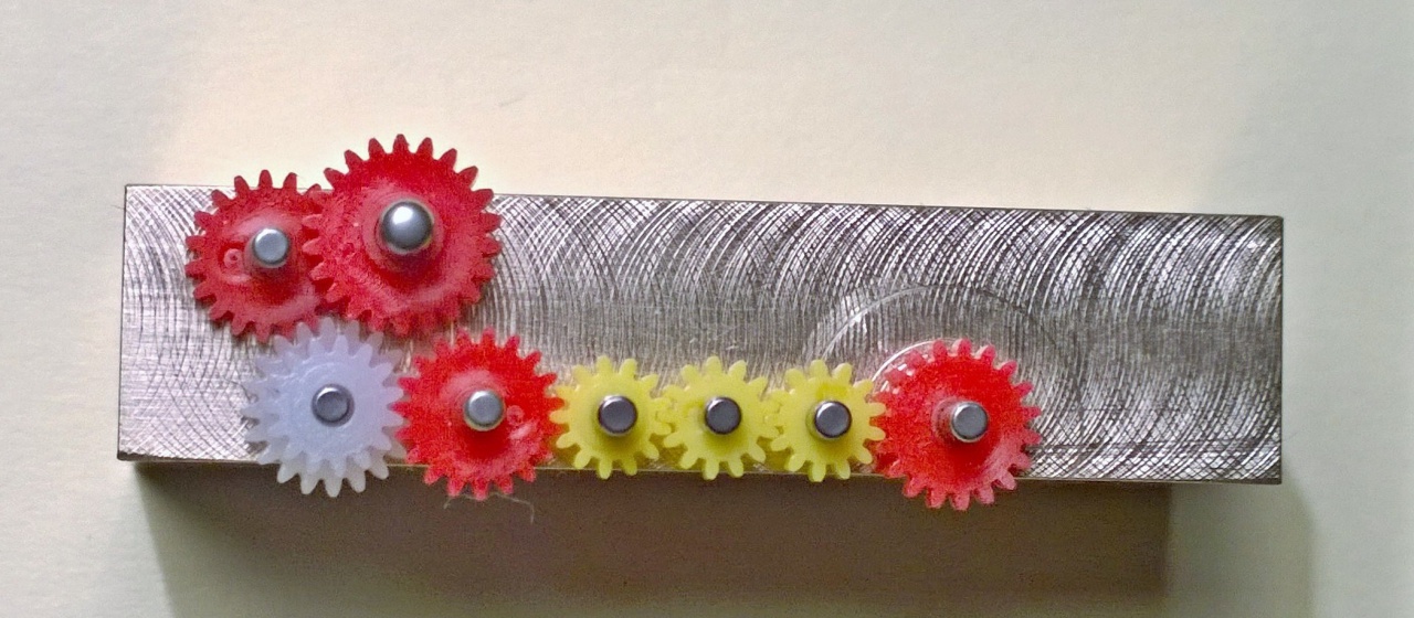

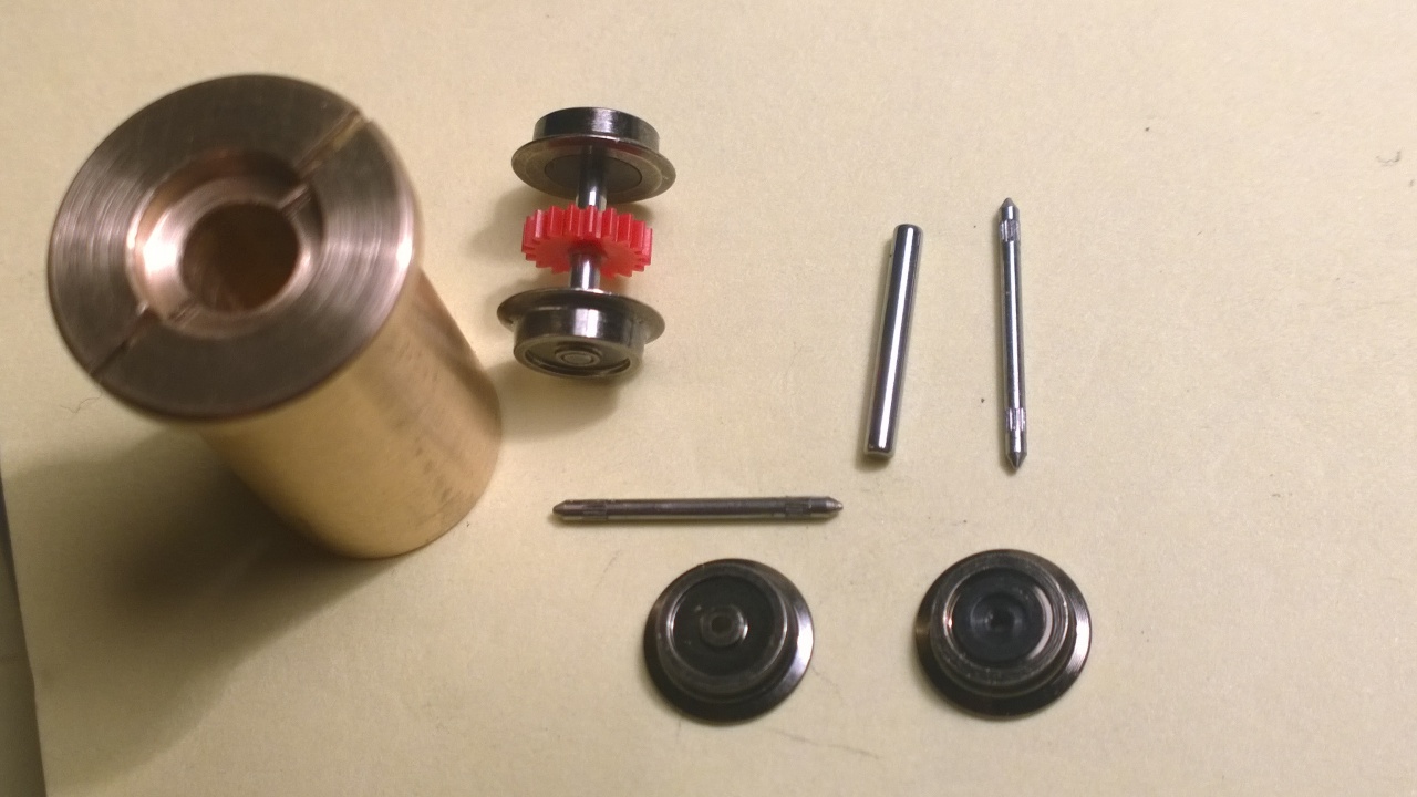

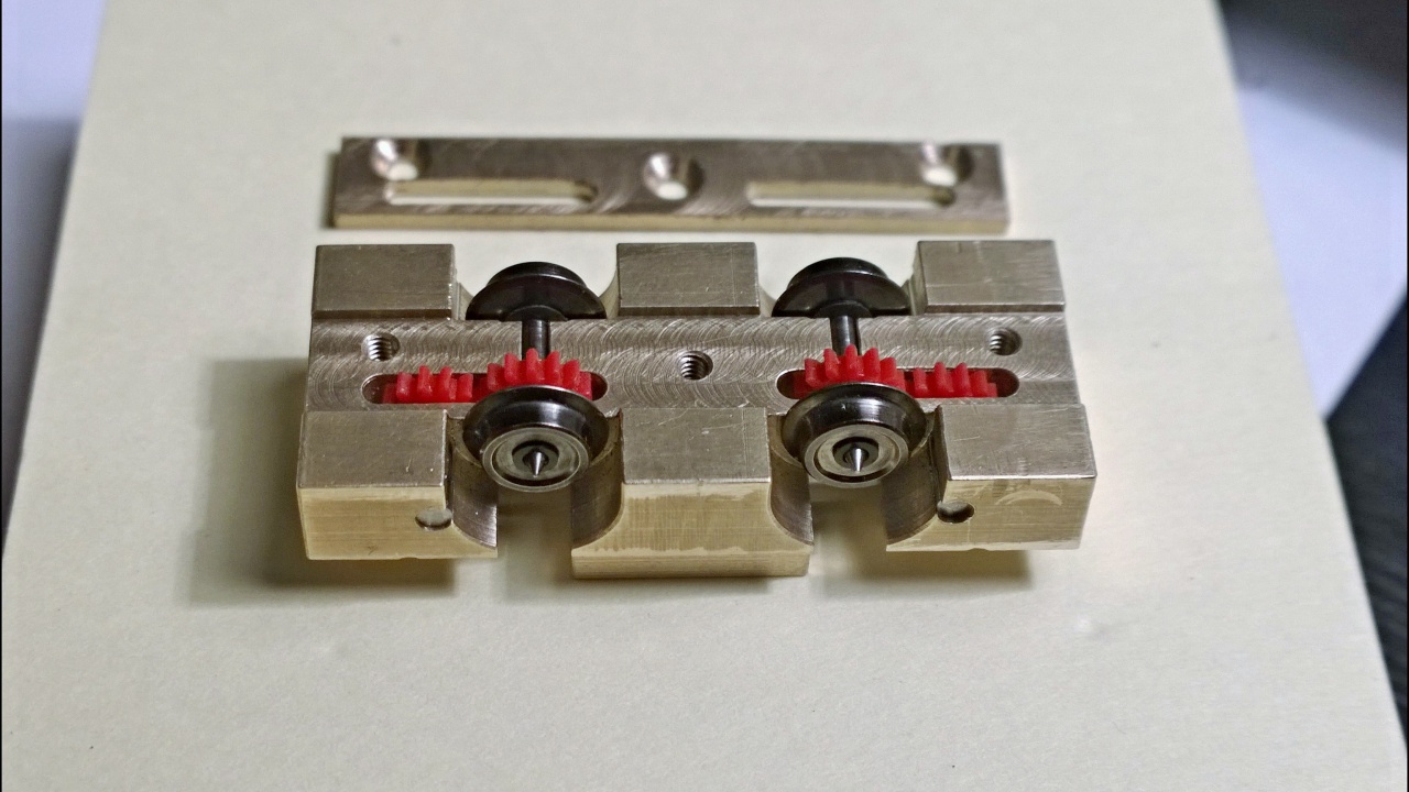

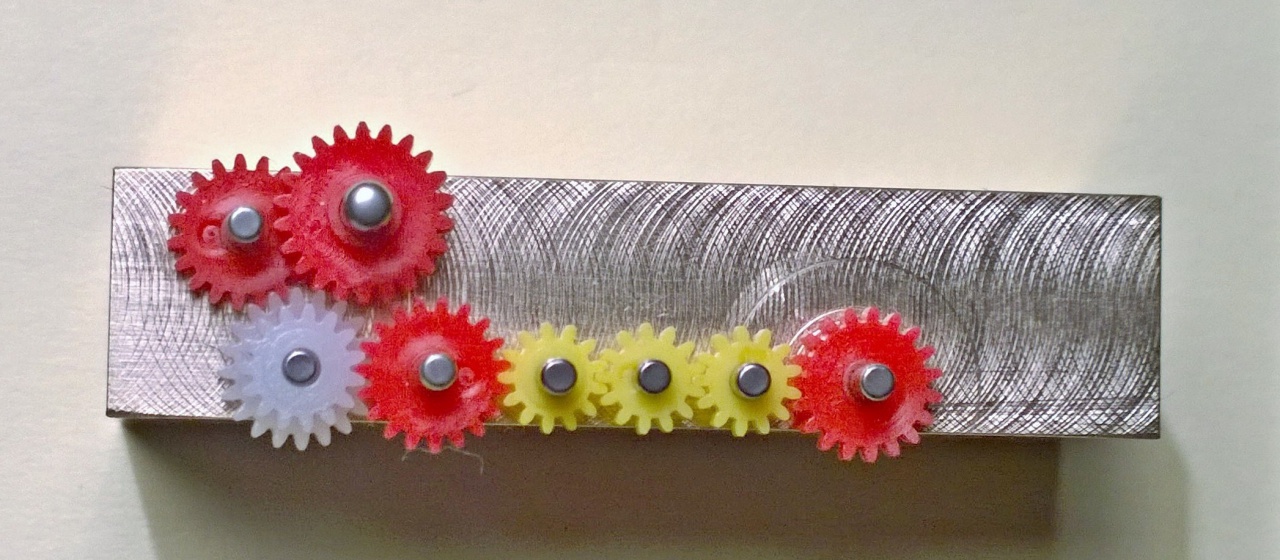

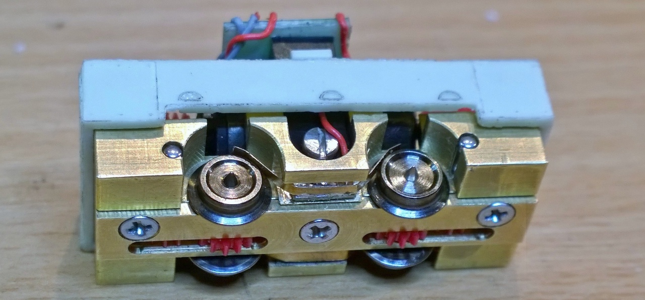

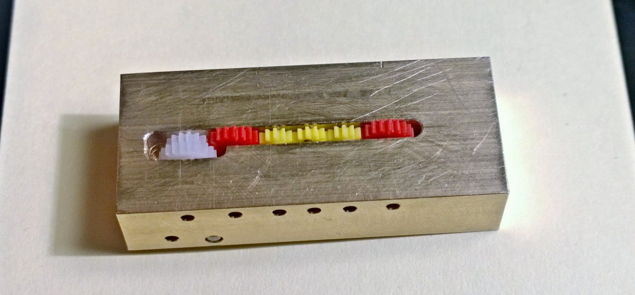

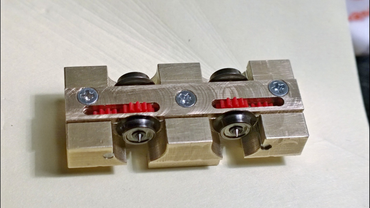

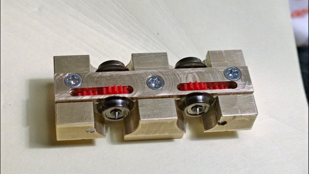

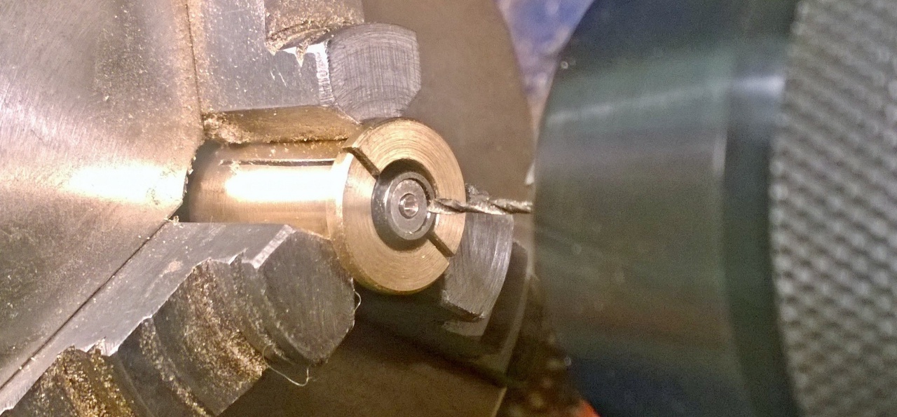

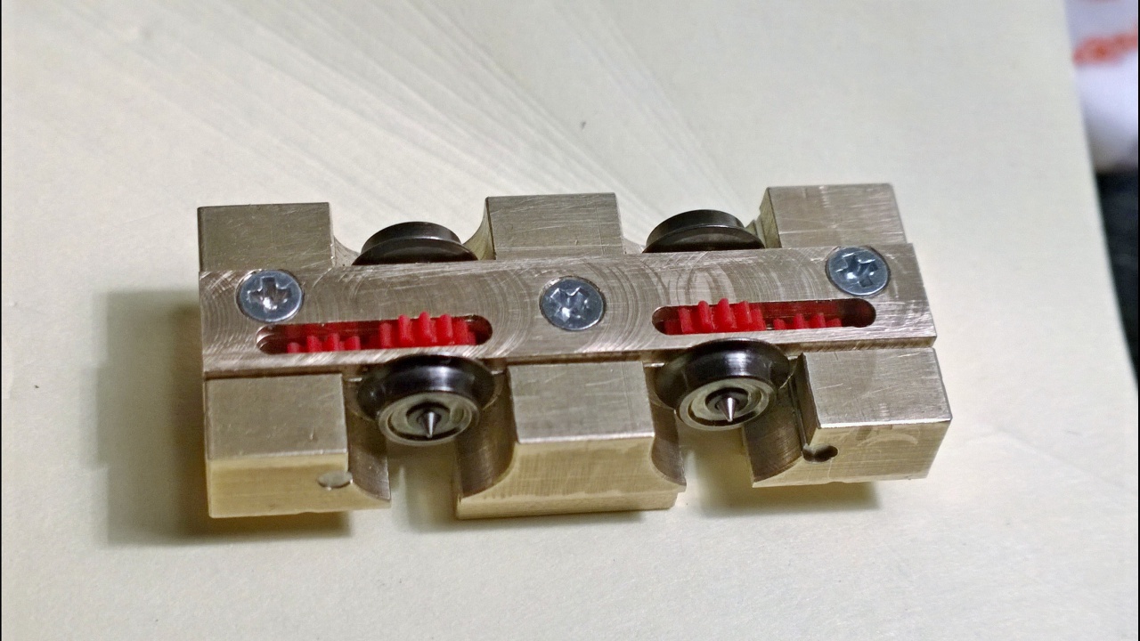

(#43988) Fordítókorongos hozzászólása Válasz • Ápr 11, 2015

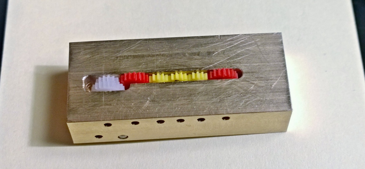

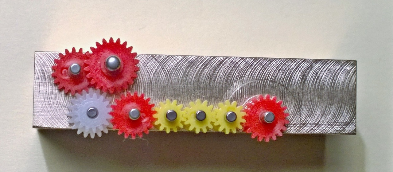

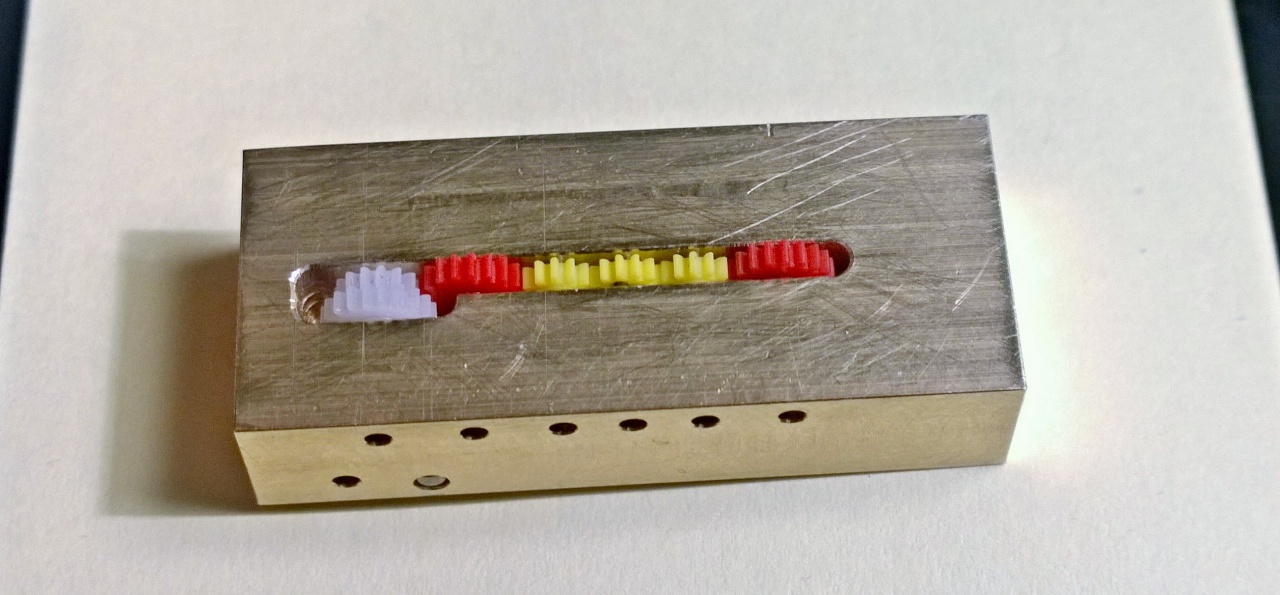

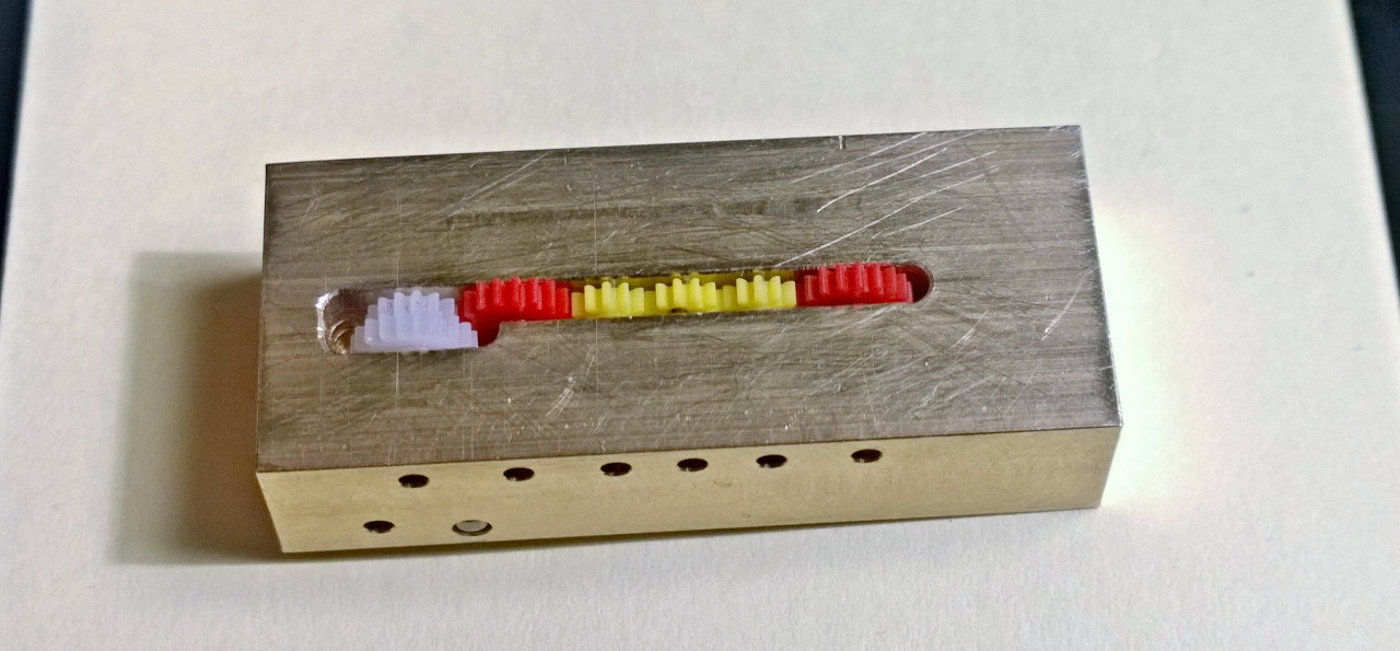

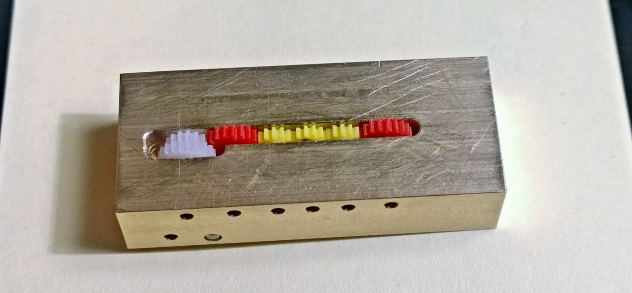

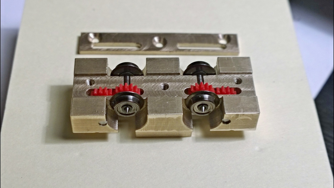

Kifúrtam a 4.hajtásom tengelyfuratait!
Finoman jár,nem szorul,ha sikerül,nem lesz túl nagy gond az analóg üzem maxi sebességével!
Így lettek elhelyezve a fogaskerekek:

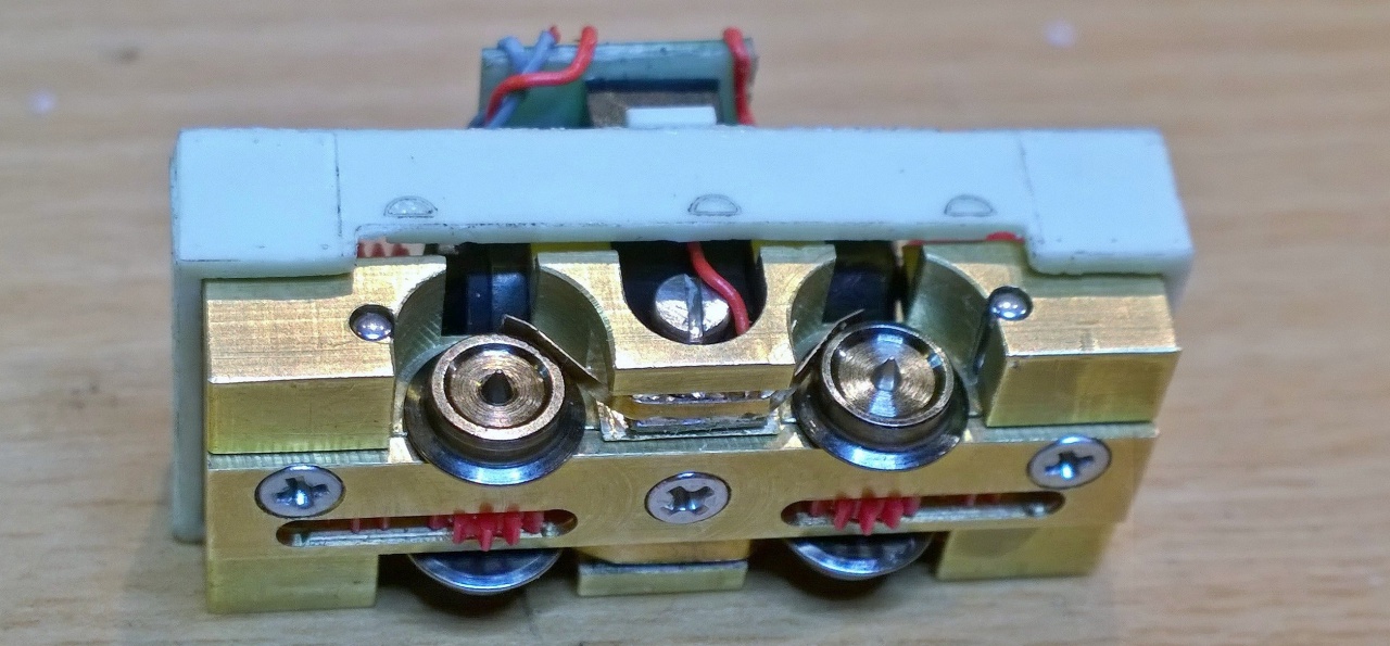

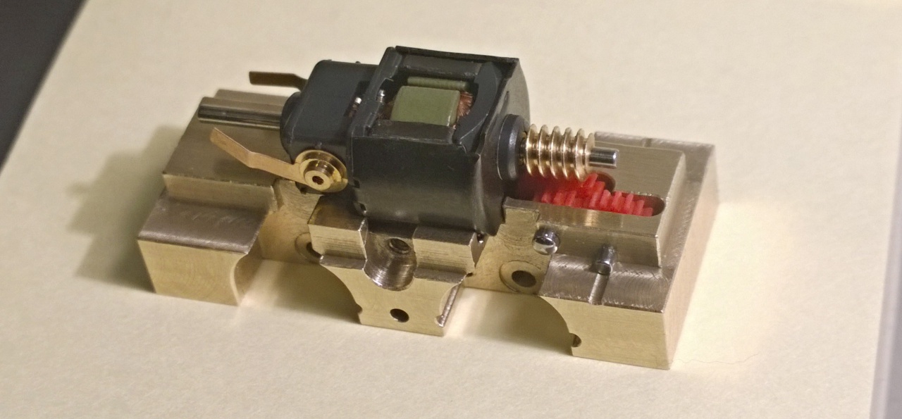

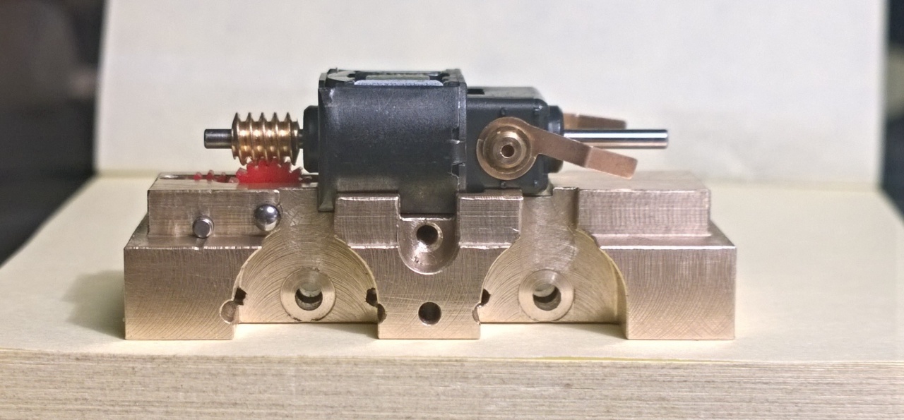

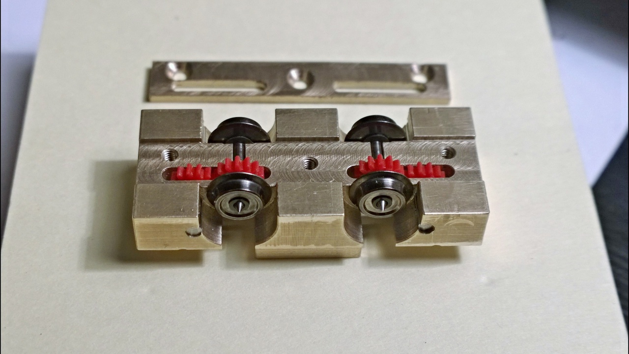

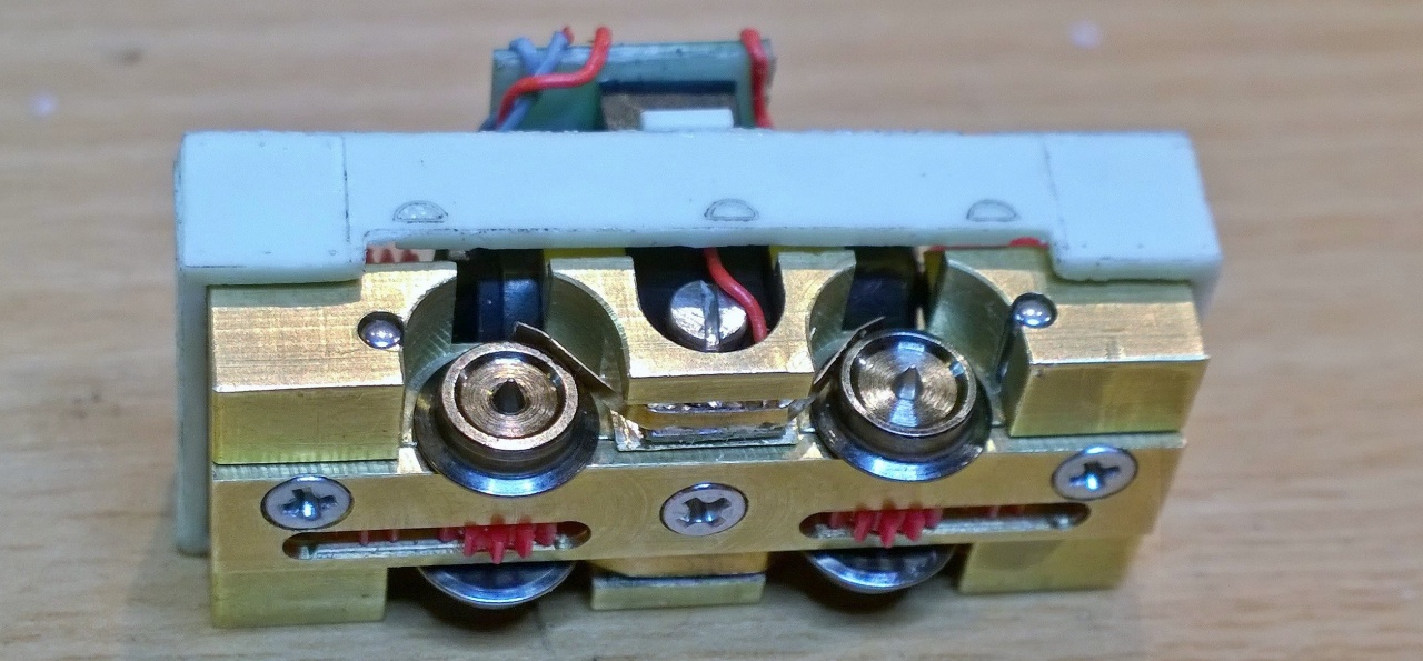

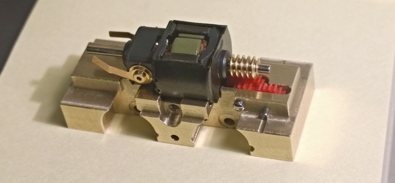

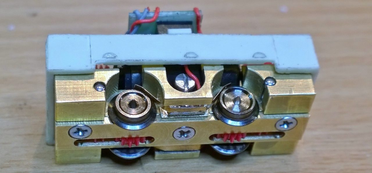

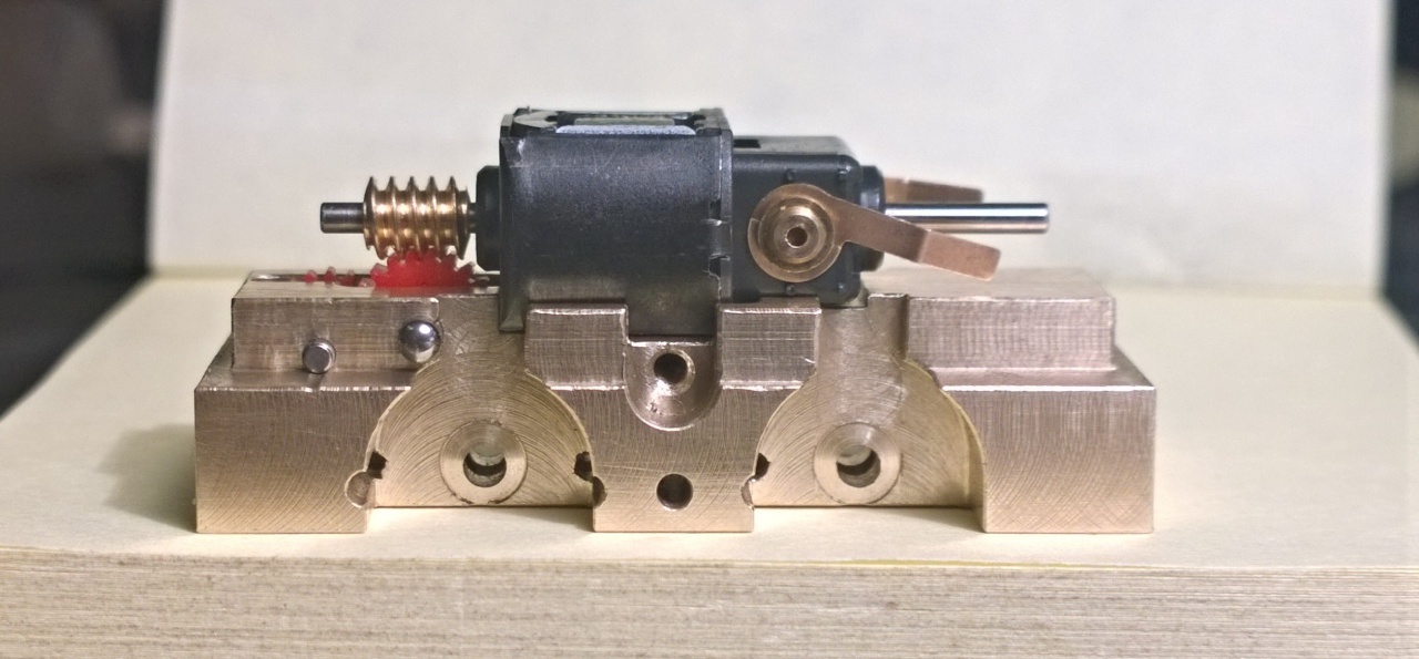

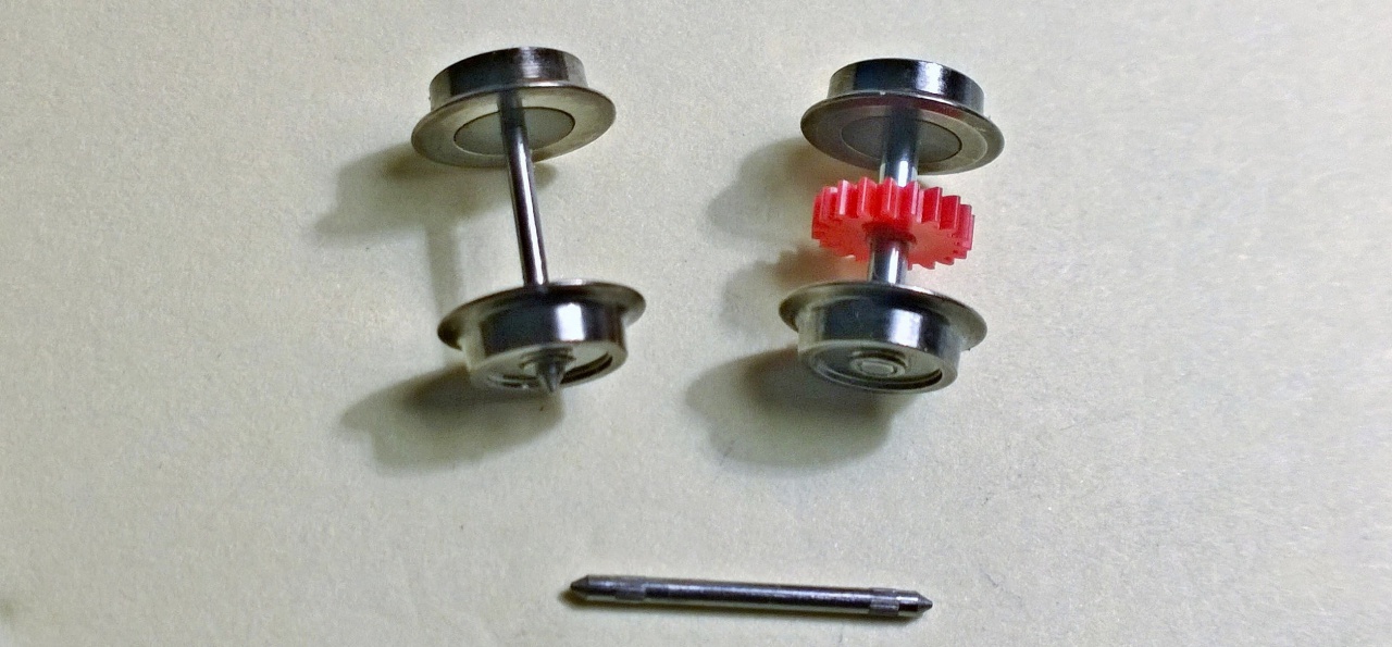

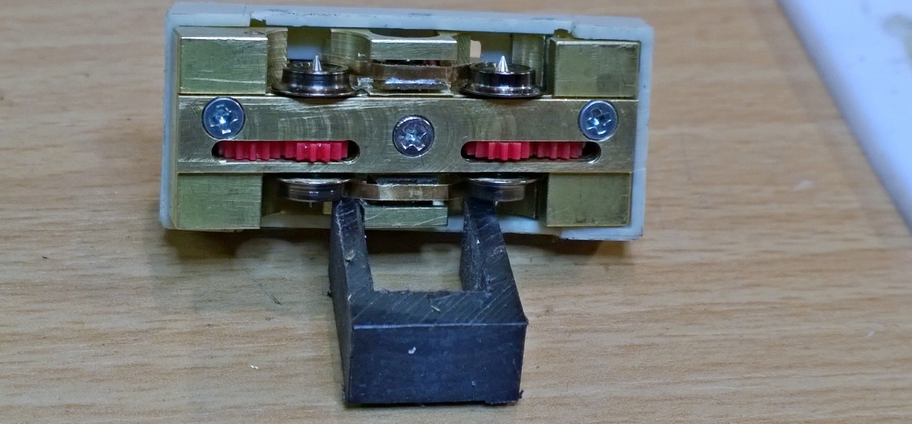

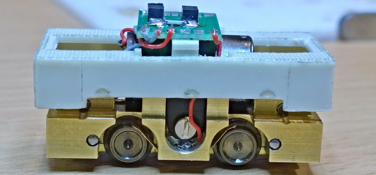

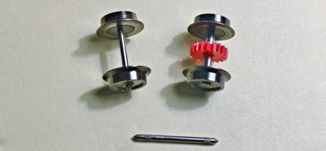

(#44053) Fordítókorongos hozzászólása Válasz • Ápr 15, 2015
Sikerült betuszkolni az összes fogaskereket!
A homlok oldalon szerencsére nem kacsintott ki a fogaskerekek ürege.
Viszont a motor hasa szinte hozzáér a belső kerékhez,ezért sem lehetett a belső oldalra helyezni a közvetítő kereket(etwg)!
A motort nem lehet beljebb tolni,ott van pont a helyén,
~0,1-es játéka van neki a kaszniban.
Már kézzel forgatva is látszik a kettős fogaskerék "lassítása",úgyhogy biztos számítani fog valamit.
Így néz ki:
(#44054) etwg válasza Fordítókorongos hozzászólására (#44053) Válasz • Ápr 15, 2015
A baj az, hogy mi innen nem látjuk mikor mivel dolgozol. Az elöbbi motoron a csiga ki volt huzva a tengely végére (#43483), most meg majdnem bele van nyomva a motorba.
Amugy persze mindegy, de a másik megoldás mechanikailag is jobb lett volna.
(#44056) Milos Grimasz válasza Fordítókorongos hozzászólására (#44053) Válasz • Ápr 15, 2015
A motor másik végére lendítő kerék kerül?
(#44059) Fordítókorongos válasza etwg hozzászólására (#44054) Válasz • Ápr 15, 2015
Pedig megmutattam már az előző oldal alján.
Arról beszéltünk akkor,hogy a köztes kereket te a motor felé tolnád el...
Ez egy egészen más hajtás,mint az előbbi:
Ott hosszabbítani kellett a motortengelyt, itt meg elég lett volna egy roövidebb is.
Annál egyel kevesebb tengely fékezte a hajtást,itt pedig
van egy + lassító kerék, ez a lényege neki!
A motornak biztos rosszabb,de az már nem sokat számít, hogy 7 vagy 8 tengelyt szolgál ki...
A motornak meg szerintem jobb is, hogy a csapágyhoz közelebb terheli a csiga.
Grimasz:
Lesz rajta súly,már előzőleg megmutatta jótékony hatását,
már nem maradhat le róla.
Etwg:
Most lehet,hogy ki fogom próbálni a kerékáramszedős tervedet,mert a motor ~1,2mm- rel magasabbra került!
Na elmentem dolgozni!!
(#44060) etwg válasza Fordítókorongos hozzászólására (#44059) Válasz • Ápr 15, 2015
Valoban beszélgettünk, de ezt a fekete motort igy még nem láttam, eddig csak a szürkét mutogattad, ahol a csiga nagyon a végén volt.
Mindegy, ezt neked kell kiokoskodnod, hogy melyik megoldás lesz a jobb. Az tény hogy igy jobb a csiga helyzete a motortengelyen.
Én régebben egy vékony átlátszo plexilapbol vágtam ki a motor sziluettjét és azzal probáltam ki a rajzlapon a megoldásokat. Ugy látszik te könnyebben dolgozol a marogépen..

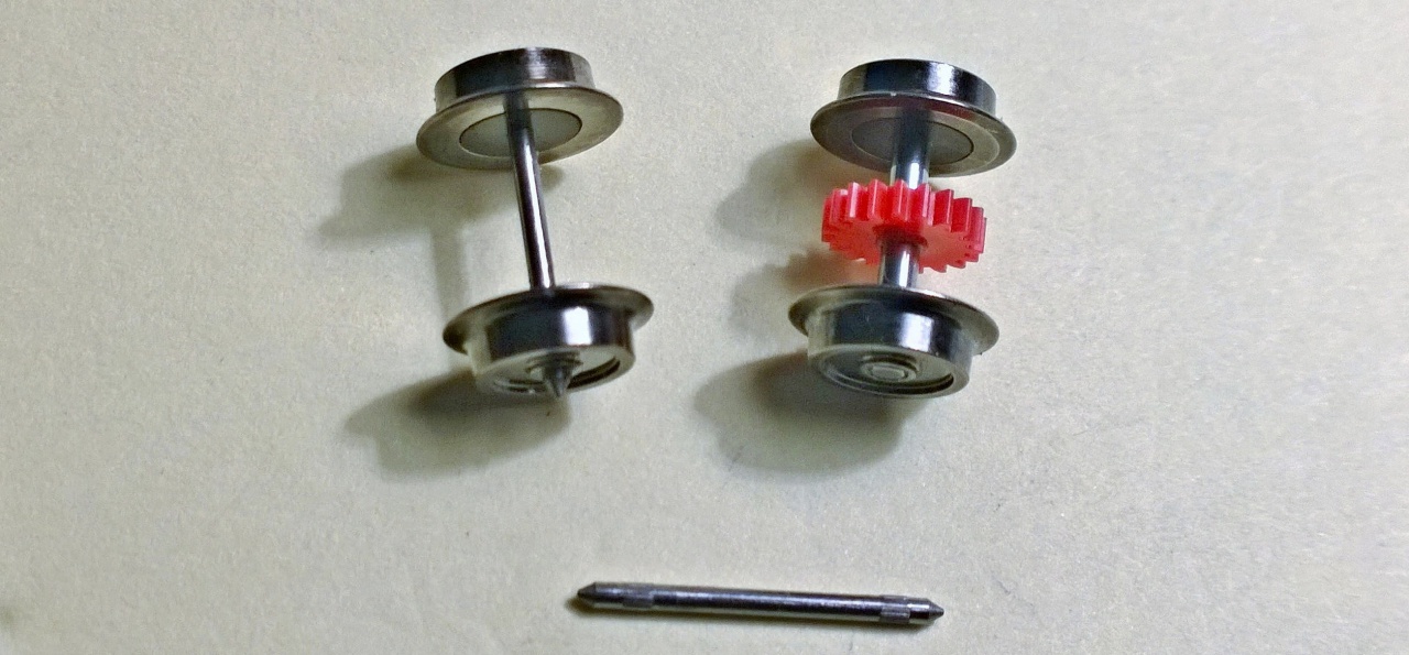

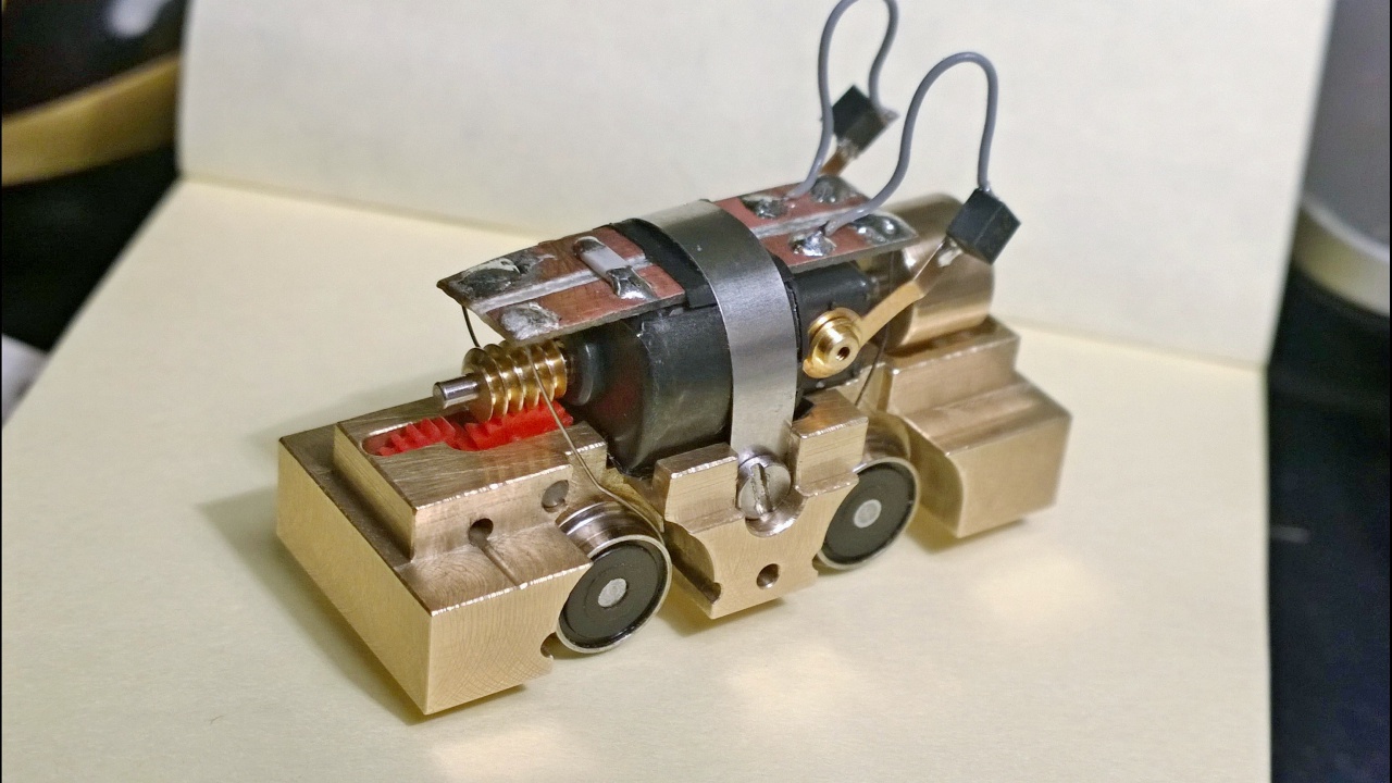

(#44129) Fordítókorongos hozzászólása Válasz • Ápr 17, 2015
Összeraktam a 20/15-ös áttétellel szerelt hajtást!
Kapott lendkereket,finoman fut, bejáratás nélkül is alacsony feszültségen üzemel.
Nincs vele gond....
Viszont az előző hajtásban használt szürke motor kisebb fordulatú lehet,
mert az még áttétel nélkül is valamivel lassabb ennél a hajtásnál!!
A Kato 11-104-es motor annyira gyors,hogy nem számít neki az áttétel!!!
Azért a Kato gyári hajtásához képest nagyon durva különbséget mutat,sebességben is,súlyban is !
Nézzétek:c50 Hajtáspróba, 20/15-ös áttétellel!
Sajnálom,hogy nem volt két szürke motorom hozzá,mert csak akkor derült volna ki a hajtások sebesség különbsége,az áttétel "ereje"!
(#44131) etwg válasza Fordítókorongos hozzászólására (#44129) Válasz • Ápr 17, 2015
Én egyszer (601) meg forditva jártam. Eredetileg egy Roco motor volt benne, aztán szereztem egy nagyon erös, valamivel nagyobb Sanyo motort az meg tul lassu volt......
Most ismét a ROCO motir van benne.

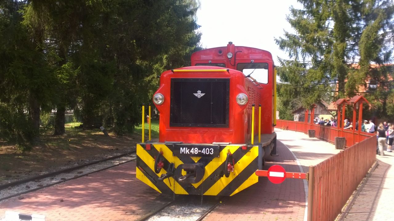

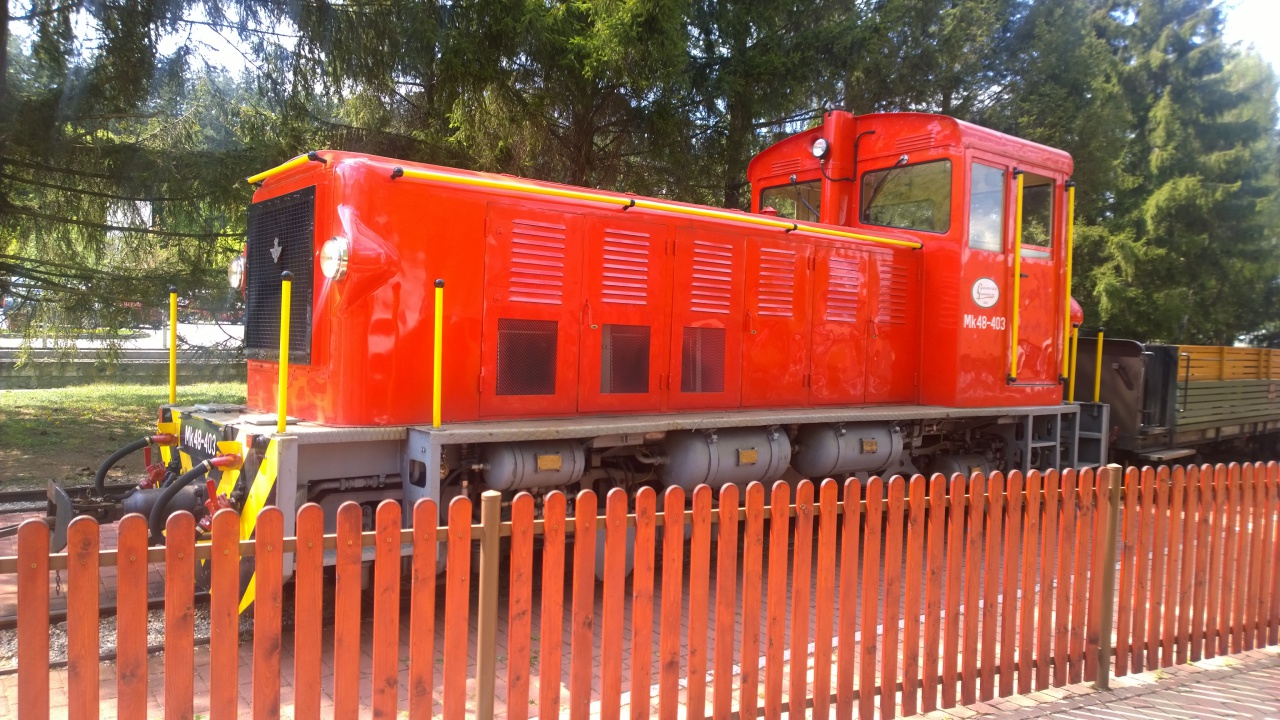

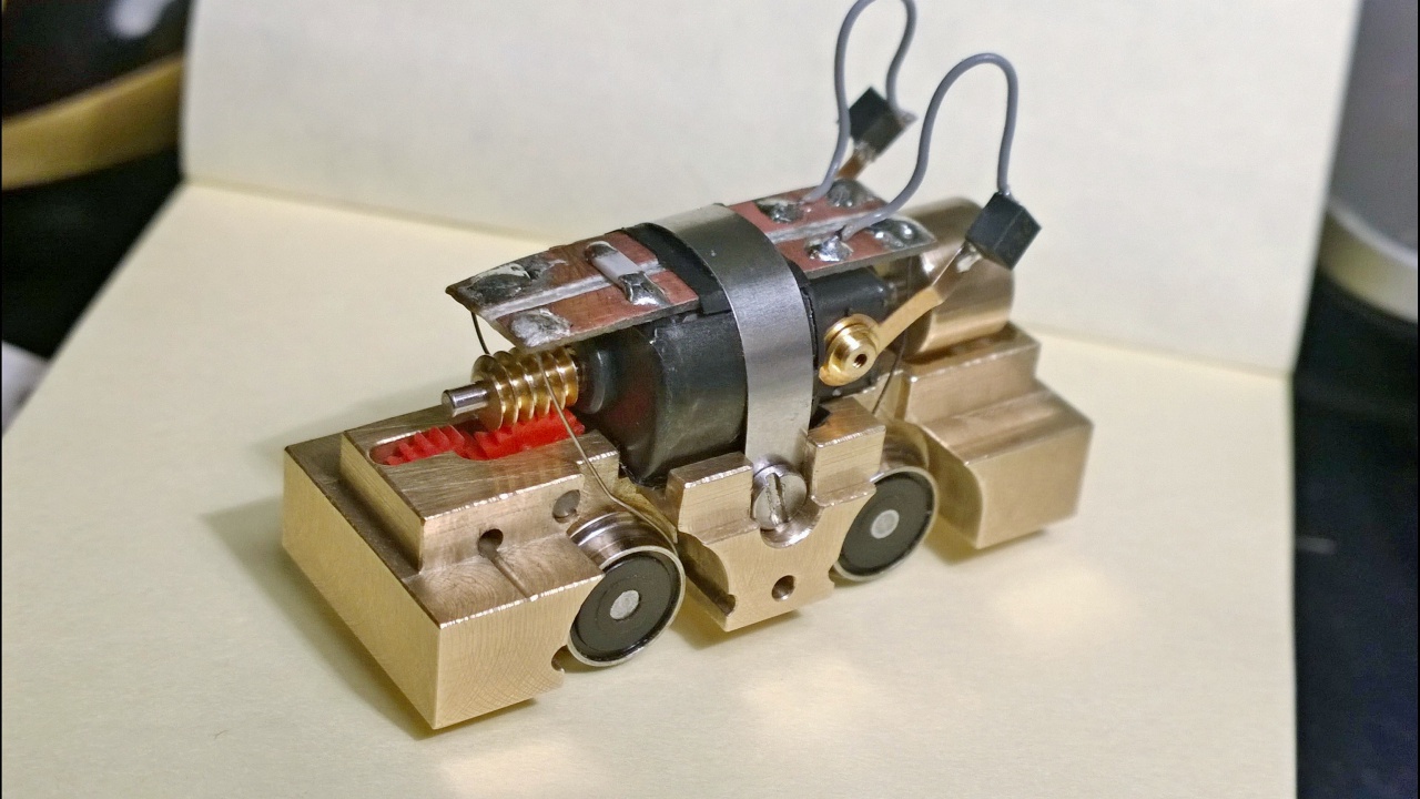

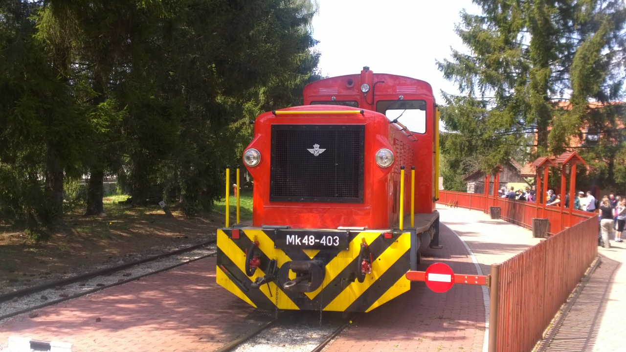

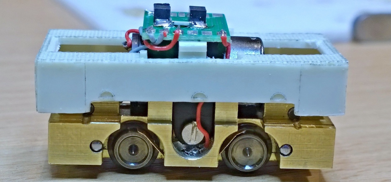

(#44287) Fordítókorongos hozzászólása Válasz • Ápr 26, 2015
Kipróbáltam a másik kedvencemet élőben!
Ez még nem modellezés,de előbb vagy utóbb ő is sorra fog kerülni.
(A műgyanta kaszni,réz kiegészítőkkel már régóta megvan hozzá.)
Itt egy kis videó a Szalajka-Völgy Kisvasútjáról:
Szilvásváradi MK48-as!
(#44288) reszelozsir válasza Fordítókorongos hozzászólására (#44287) Válasz • Ápr 26, 2015
Te is ma voltál?
(#44293) Fordítókorongos válasza reszelozsir hozzászólására (#44288) Válasz • Ápr 26, 2015
25.-én Szombaton voltunk,a felvételek is akkor készültek.

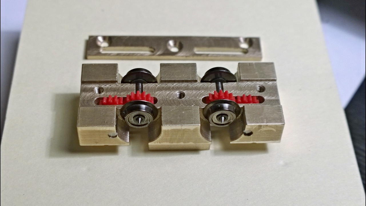

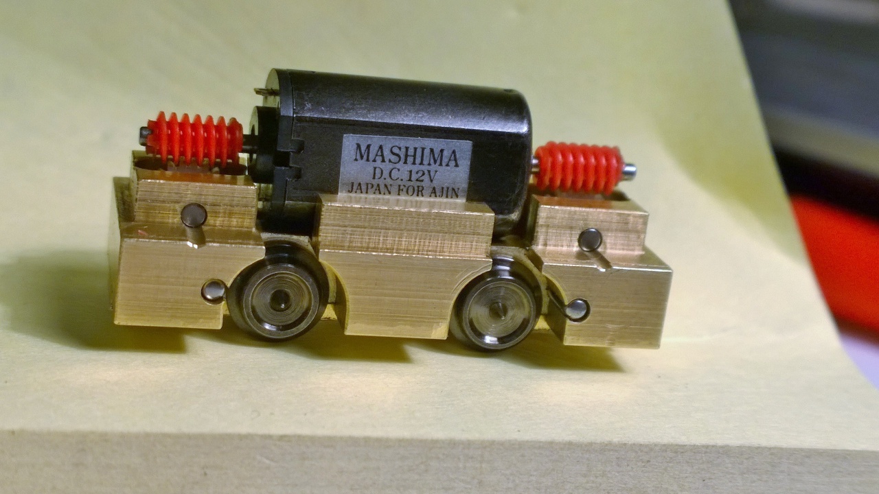

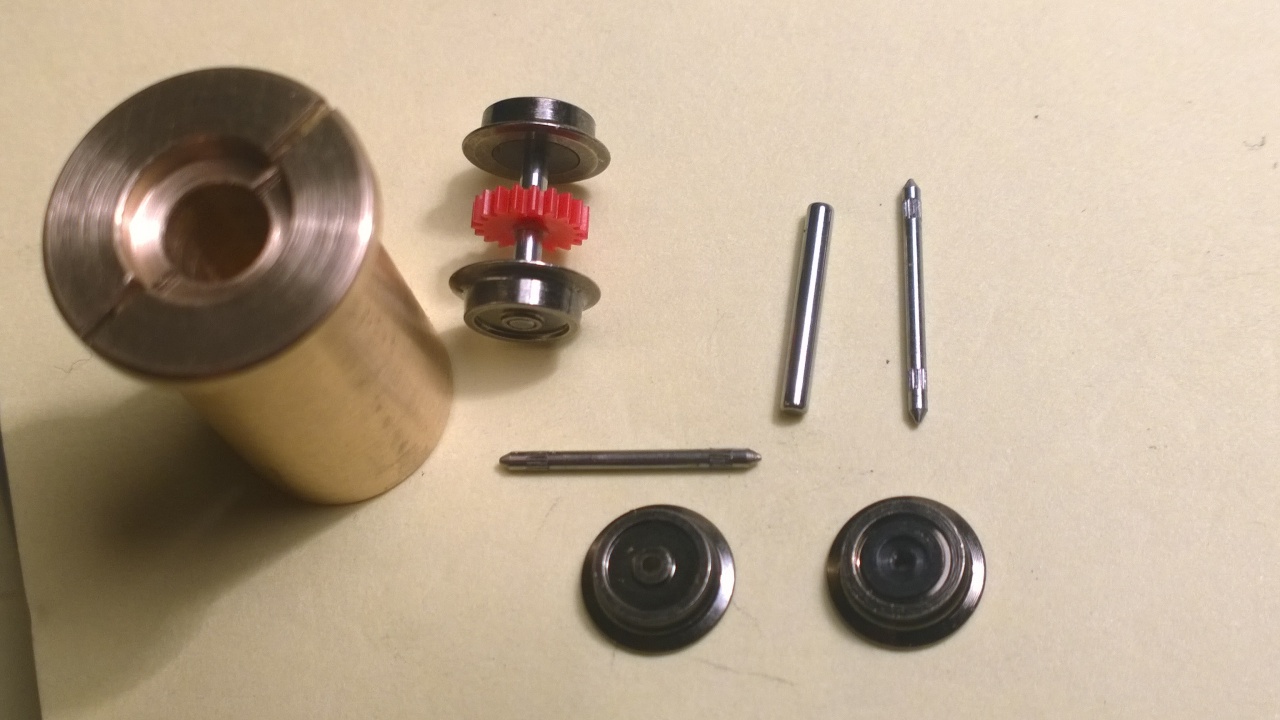

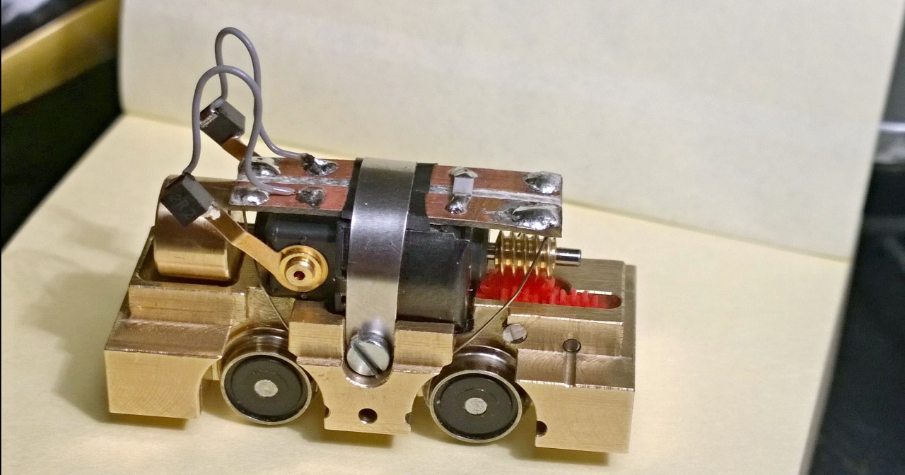

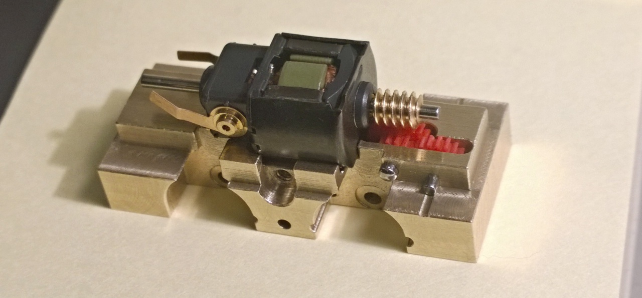

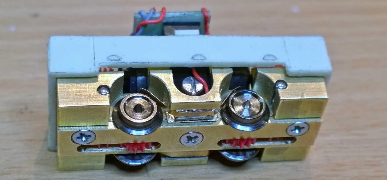

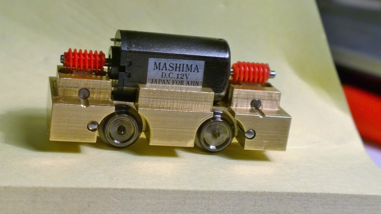

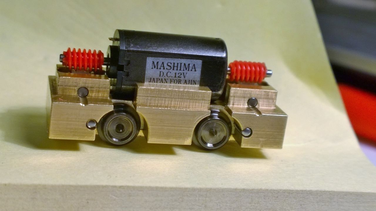

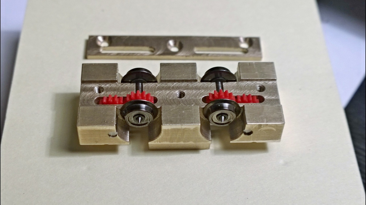

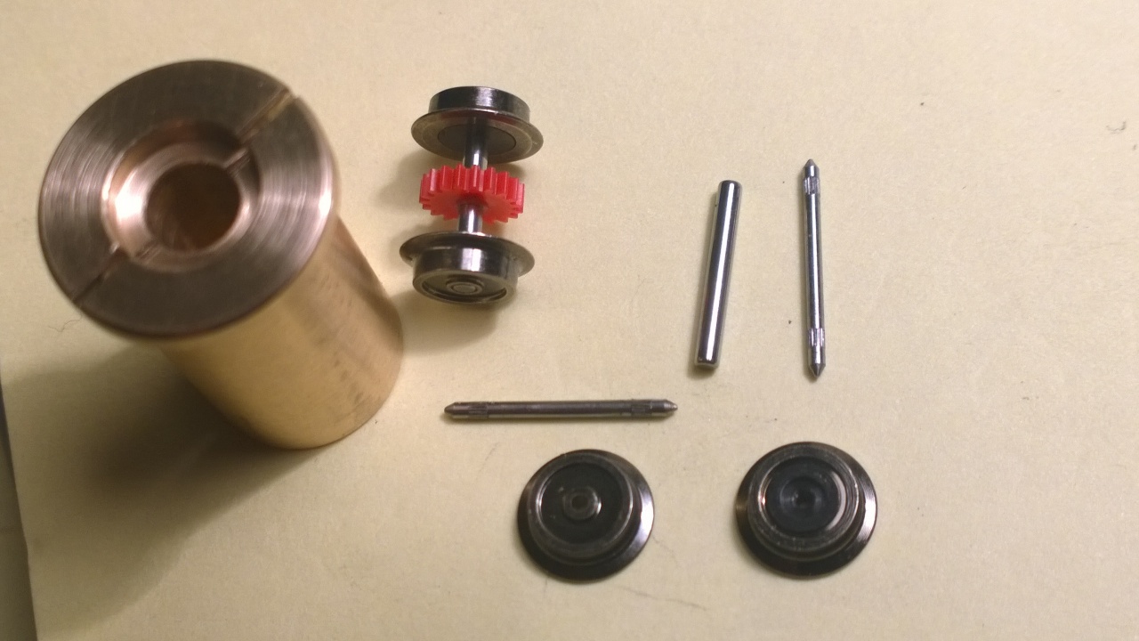

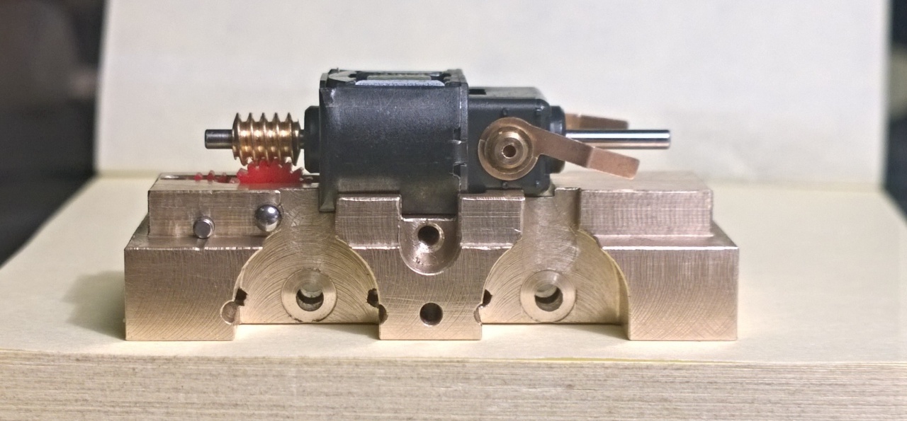

(#45086) Fordítókorongos hozzászólása Válasz • Jún 16, 2015
Hangos c50-esem sajnos még nincs....,de van helyette más !

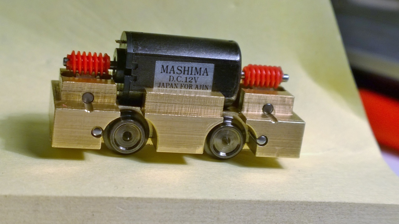

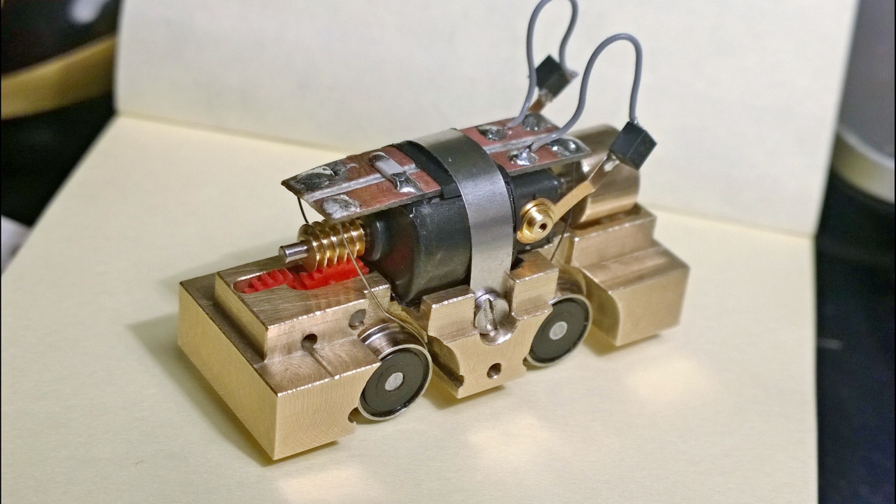

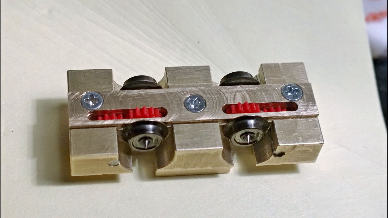

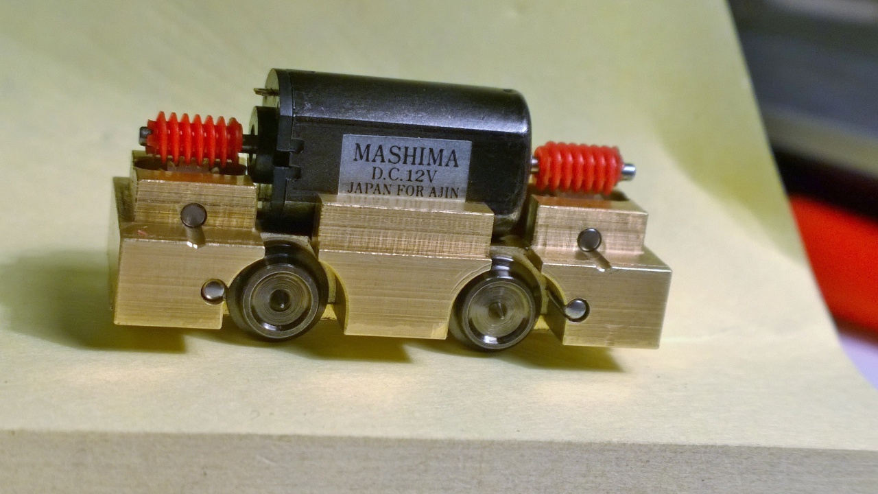

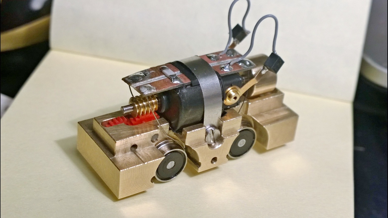

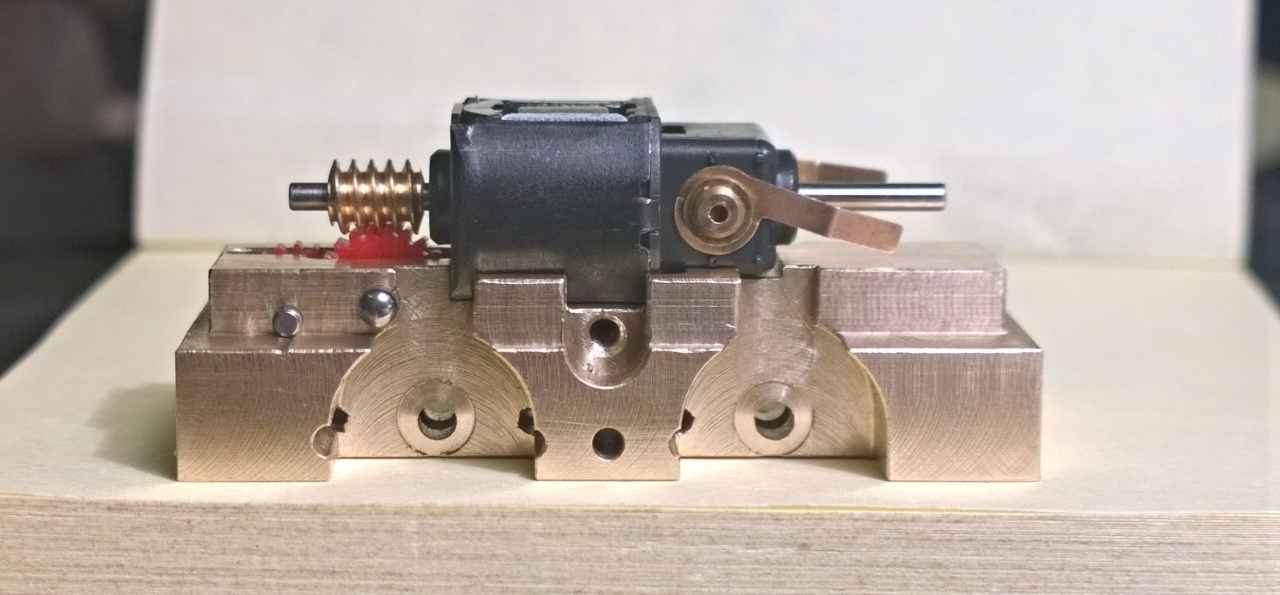

Egy Mashima 1020-as motoros,két lehajtásos, 0,3-mas - 0,4-es modulú fogaskerékkel szerelt cucc.
Kerekei könnyedén cserélhetők (mint a nagyoknál) ,6-os átmérőjűek,
N-esek.
Sajnos a motor mérete miatt muszáj kimarni / kireszelni a műgyanta kasznit belülről,hogy finoman ráüljön a hajtásra.
Egy kis videó a próbajáratokról:
c50 Hajtás Mashima 1020-as motorral!
Ez volt az 5. változat , így néz ki:

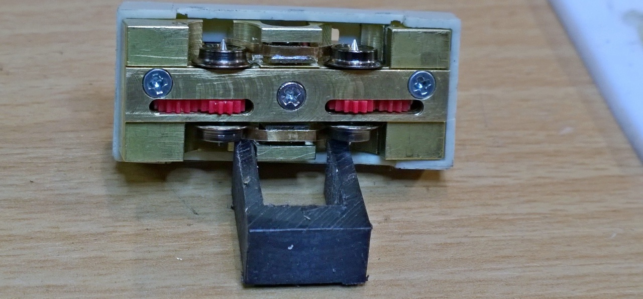

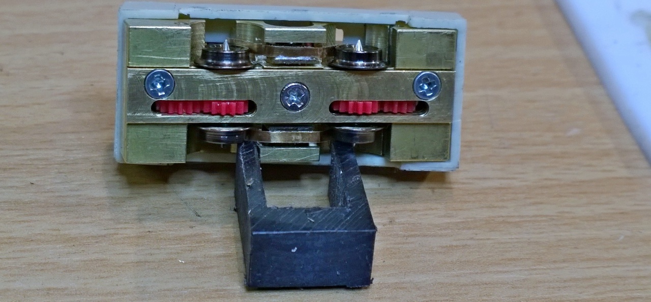

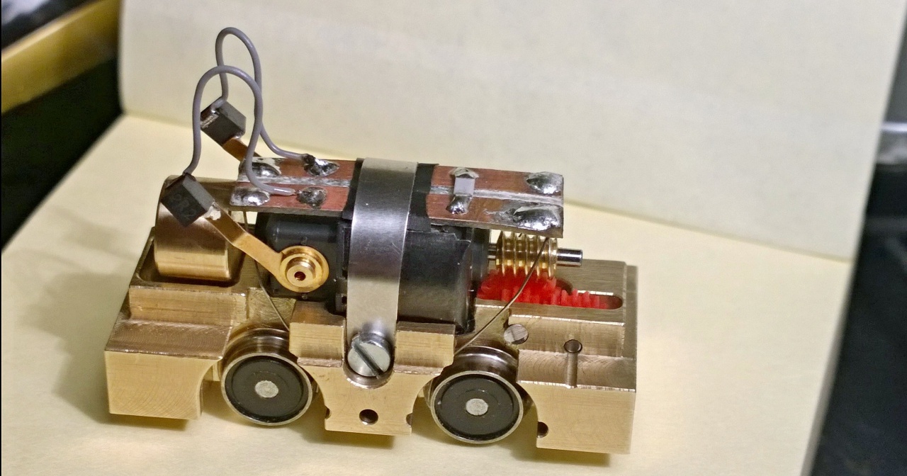

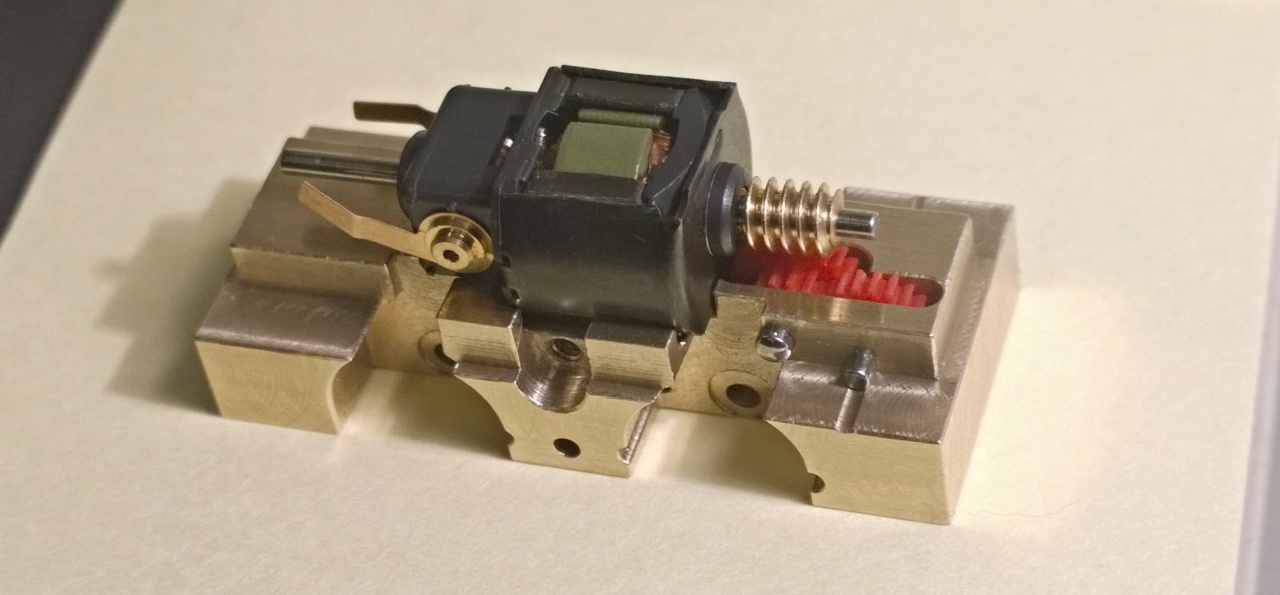

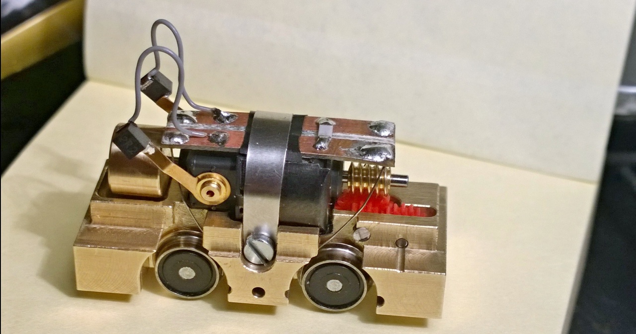

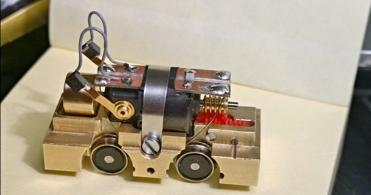

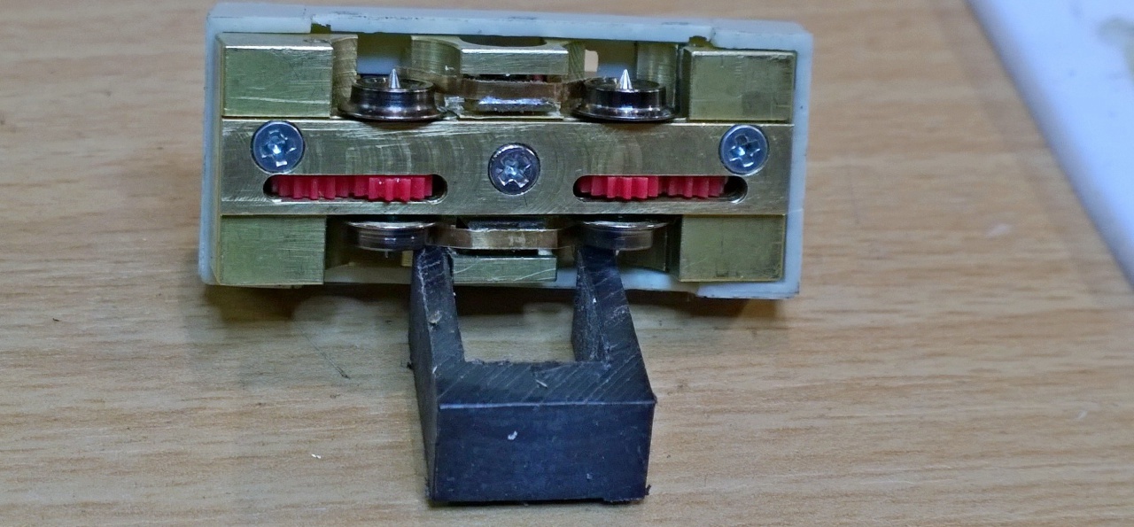

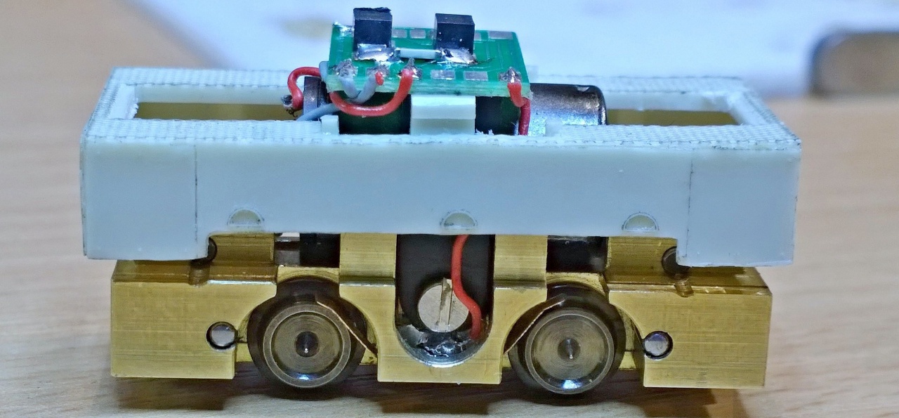

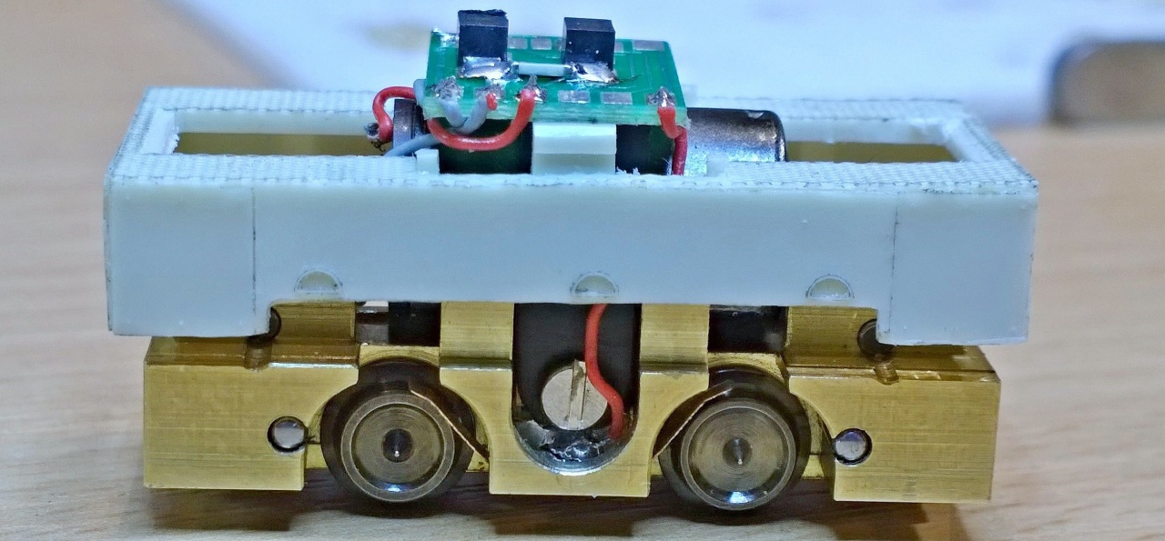

(#45214) Fordítókorongos válasza Fordítókorongos hozzászólására (#45086) Válasz • Jún 23, 2015

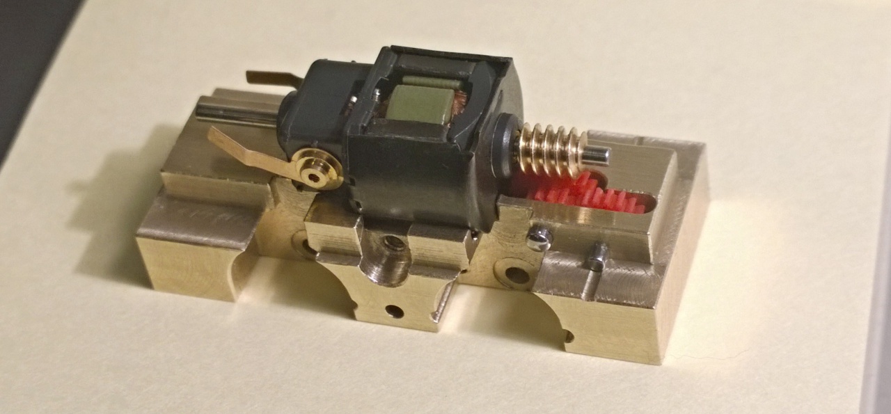

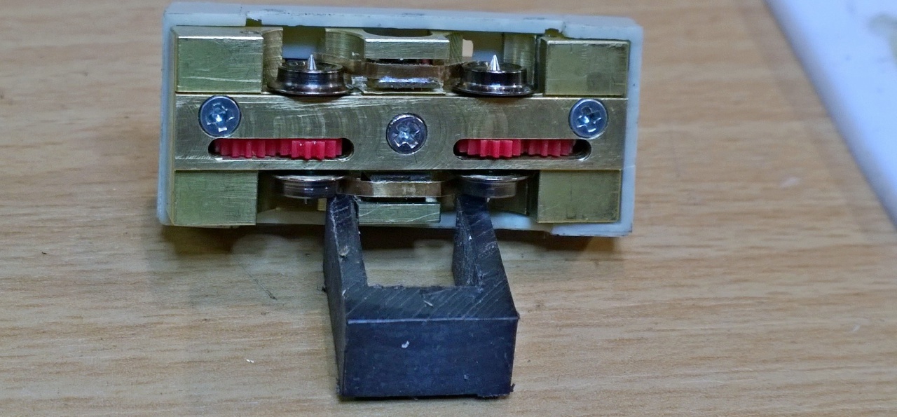

A Hajtás befejezését Mesterre bíztam!!
Én is nála vagyok ipari tanuló!

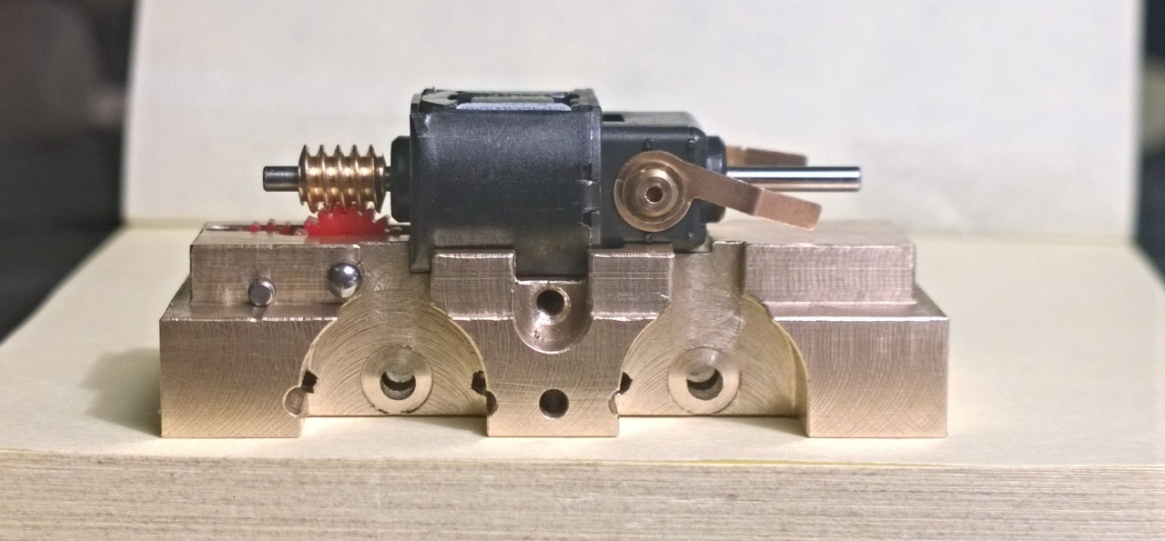

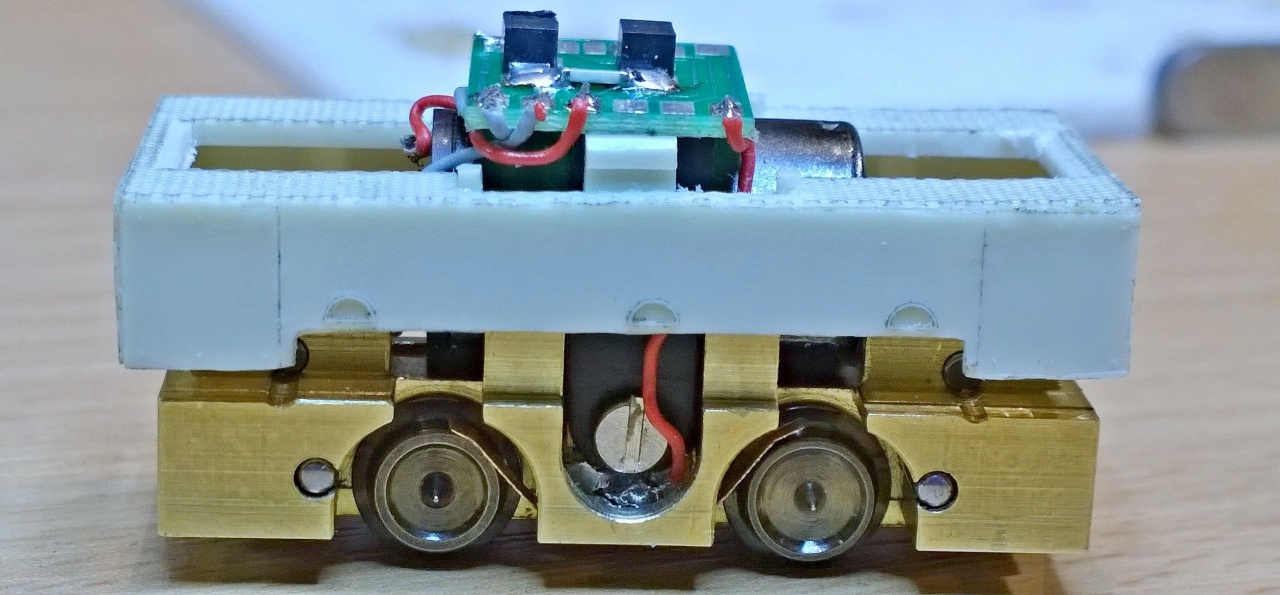

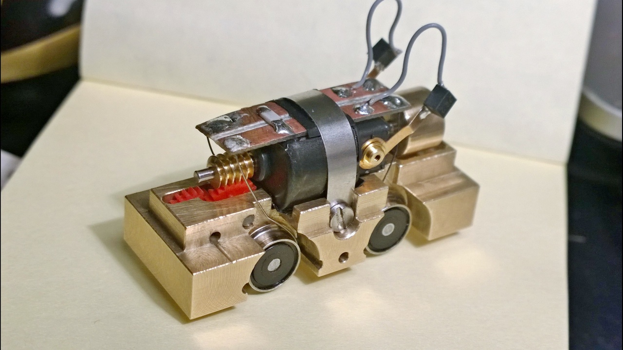

A motor rögzítése egy U-alakúra mart műanyag "patkóval" lett megoldva,hasonlóan,mint a többinél.
Rögzítőcsavarja egyben befogja az áramszedő lemezkék hordózó Nyákját is.
Áramszedői ~1mm széles rógóbronz lemezből lettek kivágva.
Nagyon ütős megoldás lett!!
Így néz ki:
(#45216) etwg válasza Fordítókorongos hozzászólására (#45214) Válasz • Jún 23, 2015
Hát mit mondjak.... Az áramszedés nem egy minöségi kategoria a mozdony többi részével. Mintha már beszélgettünk volna rola. Igy sajnos eléggé zavaró és mechanikai szempontbol sem tul jo ( keveset rugozik).
Nem lehetne azt a kerék mögé rakni ( a nyomkarimát belülröl nyomná)? Ugy még meg sem kellene hajlitani ( egy munkafogással kevesebb viszont jobban rugozik és nem látszik).
Ha befürészelnéd a középsö részt a csavarig akkor oda egyszerüen be lehetne dugni, a csavarral megfogni, és csak egy vékony szigetelö szalagot kellene az áramszedöre ragasztani, hogy ne érjen a kerethez.
(#45218) Fordítókorongos válasza etwg hozzászólására (#45216) Válasz • Jún 23, 2015
Sajnos az áramszedést nem lehet a kerekek mögé tenni!
A fogaskeréksor nincs középen,még egy szigetelő alátét is van a
váz-kerék között,ha ezt még tovább vékonyítanánk,akkor
teljesen megszűnne az egyik oldali tengelycsapágy!
Egyébként,ha ráeresszük a "főkeretet",akkor teljesen észrevehetetlen,csak alulról látható,
hogy ez egy másik megoldás.
Ez egy nagyon kicsi mozdony(nyomtáv:9mm,tengelytáv:17,3mm),
eleje-hátulja belülről ~9mm széles,csak a fülkében akad egy 15mm hosszú szélesebb rész,nem sok lehetőség van megoldani az áramszedést.
Én könnyebb megoldást választottam,egyszerűen csak leengedem a motor tetejéről az áramszedő huzaljaimat...
Ez szerintem elegánsabb,viszont több melóval jár!
Láttam működés közben,ugyanolyan simán fut,mint az összes többi,
nem sokat "fékez" rajta az áramszedés,mégis tökéletes a kontakt!
Szerintem ez inkább ízlés dolga,de majd a futott kilométerek megmutatják,hogy melyik a jobb megoldás!

Korongos kolléga tette be a képet, nyilván azért, hogy mutogassa és véleményt kapjon. Az áramszedéssel mindenki sokat sziv a gyárak is. Én sem voltam kivétel és örültem minden ötletnek.
Amint látom te nem, igy nincs miröl tovább beszélgetni.
Sajnálom.
Itt az egyik utolso modellem, a tengelytáv kb azonos mint a C50-n ráadásul az elsö forgováz "nagyon látszik". Csak nagyon vékony alpakkadrottal tudtam megoldani az áramszedést. Oldalrol nem látni csak ebböl a szögböl. Ha lenne kedvem ezt is átépiteném és az alváz alá raknám az áramszedést. De ehhez uj alvázat kellene épitenem a jelenlegire nem lehet felszerelni.

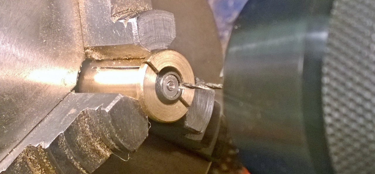

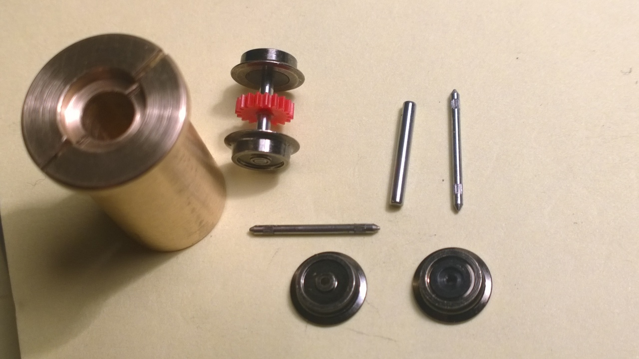

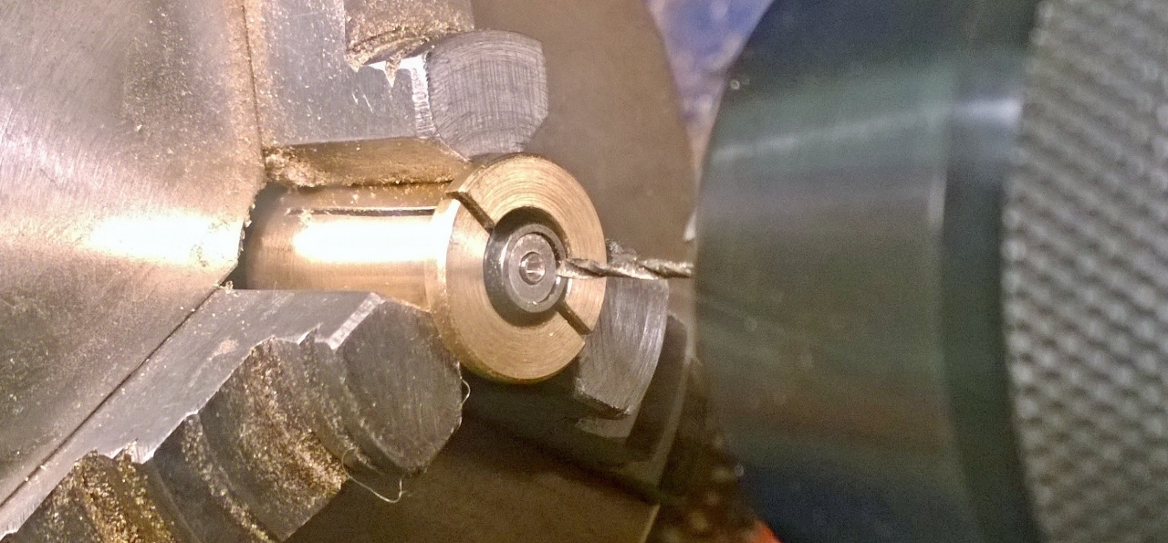

(#45421) Fordítókorongos hozzászólása Válasz • Júl 10, 2015

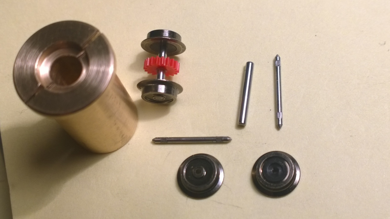

Most H0 kerekek helyett,N-eset szereztem be.
Gondoltam megúszom az átalakítást,de sajnos nem jött be!

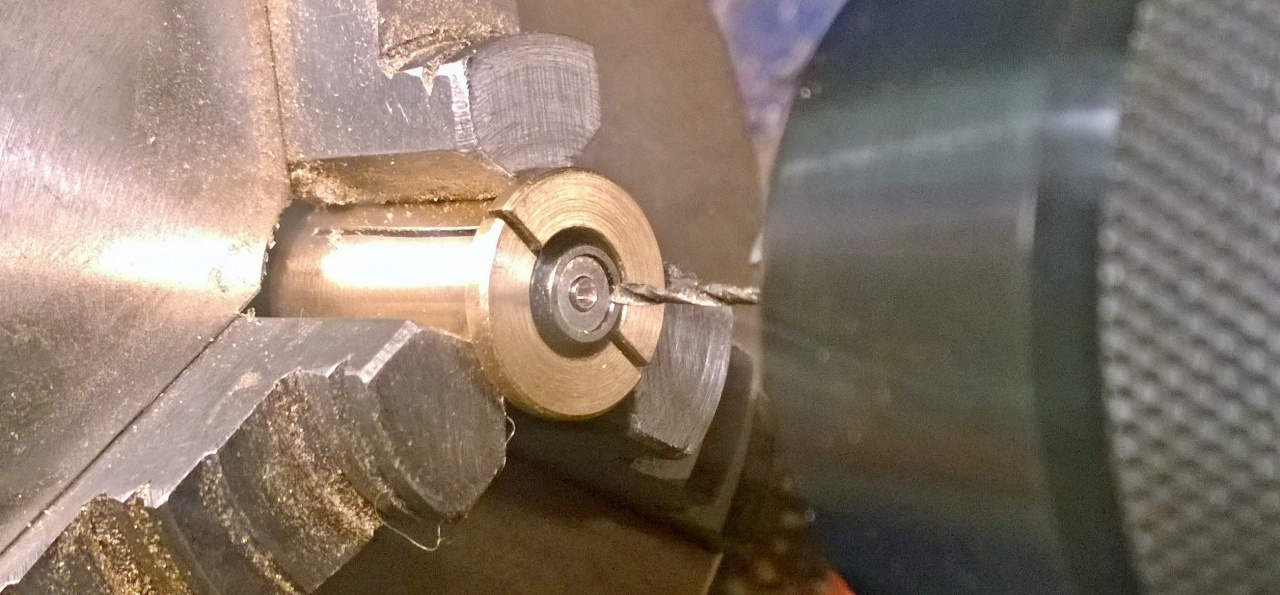

A kerék része most jó volt,viszont az 1,5-ös tengelyek helyett,
csak 1mm-es tengellyel szerelnek Fleischmann-ék.
A fogaskerekeken meg 1,5-ös furatok vannak.
Csinálnom kellett egy befogót hozzá,amivel sikerült központosra felfúrni
és nem nyomták meg a tokmánypofák sem.
Tűgörgőt használtam tengelynek,szerencsére volt megfelelő méretű
belőle.
Így már használhatóak lesznek a következő Hajtásomba:
(#45435) etwg válasza Fordítókorongos hozzászólására (#45421) Válasz • Júl 10, 2015
Szép!
Ami egy kicsit gyanus az a fogaskerék mérete. Csak a képröl gyanitom. Az nem lehet nagyobb átméröjü, mint a kerék futofelülete.....mert fennakadsz a válton....
(#45446) Fordítókorongos válasza etwg hozzászólására (#45435) Válasz • Júl 10, 2015
Kösz!
Igen tudom,hogy nem lehet nagyobb átmérőjű.
Jó szemed van.
Ez a fogaskerék egy határeset,vagy éppen még jó,vagy már nem....
A fogaskerék (legnagyobb) átmérője 6,19mm,
a kerék futófelülete viszont kúpos: - az elején mérve 6,13mm(!)
- a nyomkarima felől meg 6,30mm!
A nyomtávjában is tud egy kicsit jobbra-balra tilinkózni,úgyhogy lehet gond vele!
Sajnos nincs váltóm,még nem tudtam kipróbálni.
Van lehetőség kisebb fogaskerékre(17 fog,19 helyett),vagy egy kicsivel
nagyobb(6,2) kerékre.
(#45448) etwg válasza Fordítókorongos hozzászólására (#45446) Válasz • Júl 10, 2015
A NEM301 1 mm-t ir elö (H1 méret). Ennyivel kell kisebbnek lennie a fogaskerék sugarának a futofelület sugarától (N és Z méretben).
