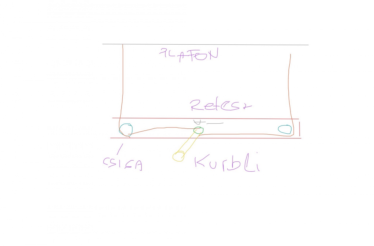

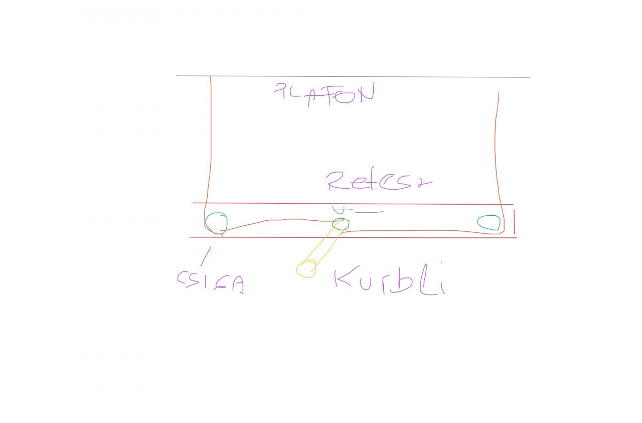

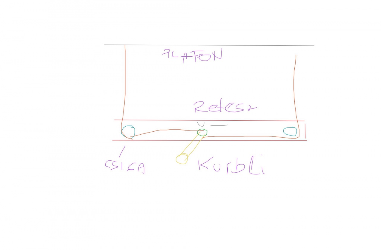

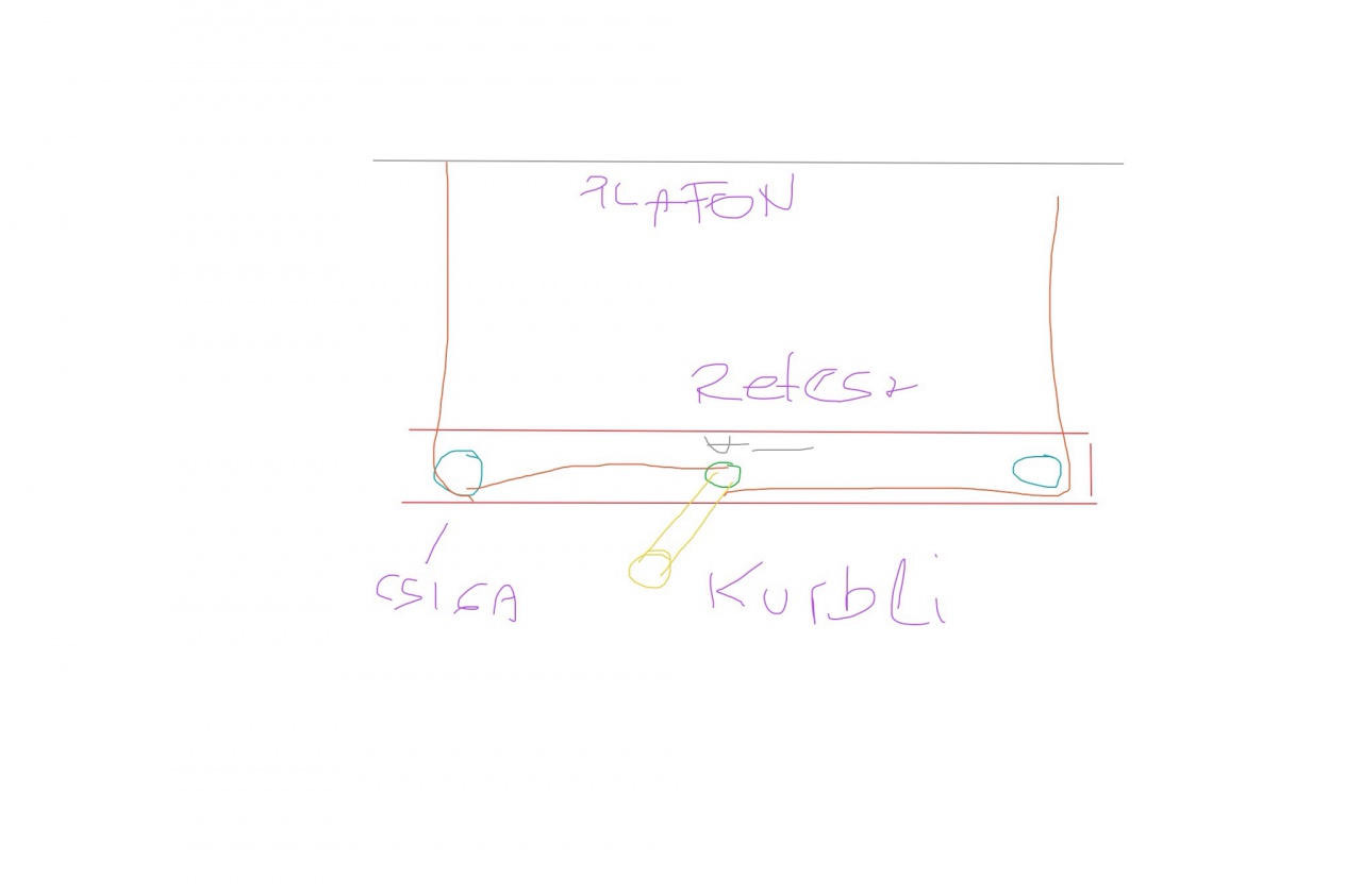

(#45552) etwg válasza etwg hozzászólására (#45548) Válasz • Júl 16, 2015

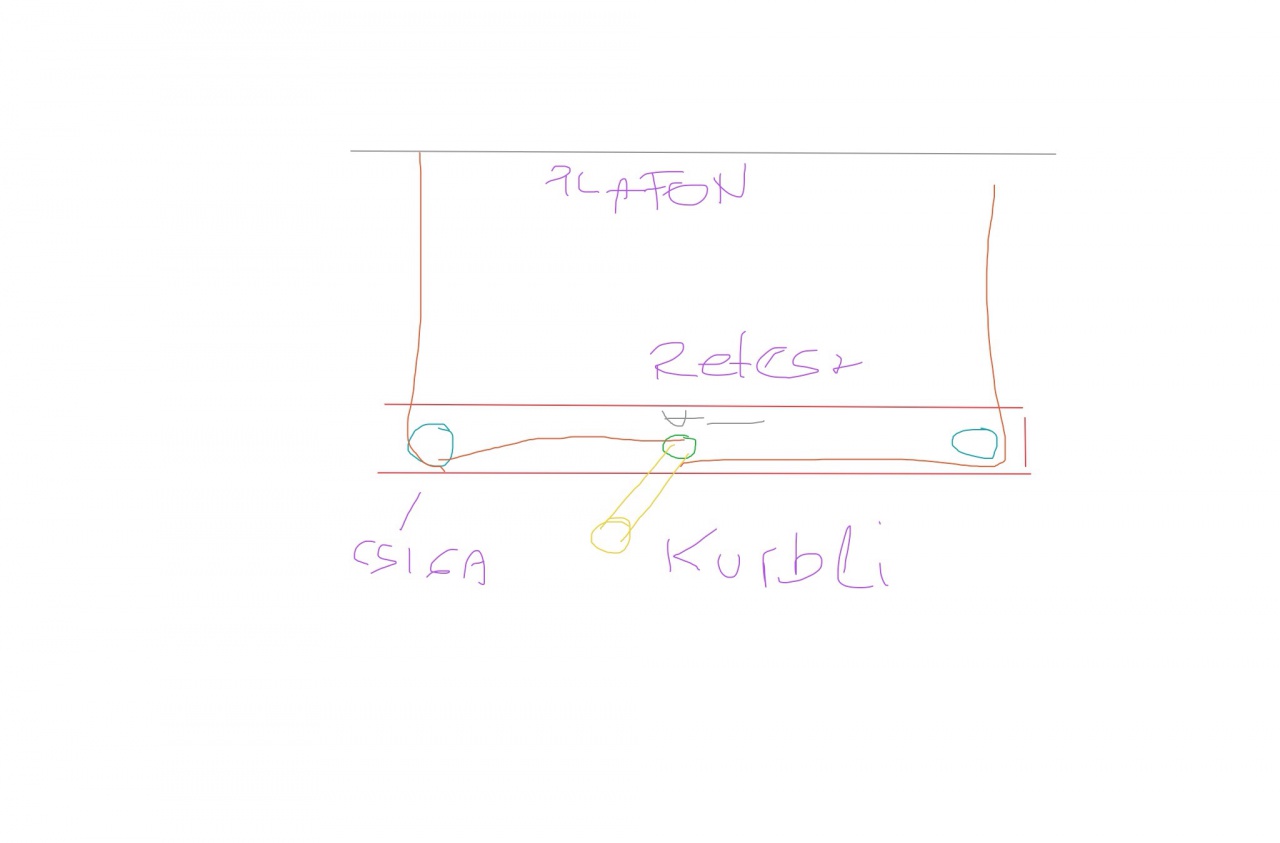

Ime egy morickarajz ( amit a gép tud) az egész szerkezetröl. Csak 2 kötelet látni de ugyanez volt a másik oldalon is. A kurbli egy alucsöre ( ami átment a másik oldalra) csavarta fel a két kötelet aminek a 4 vége a plafonon végzödött.

(#45560) etwg válasza help-ez hozzászólására (#45553) Válasz • Júl 16, 2015
A felhuzáshoz annyit, hogy az én esetemben ( könnyü, de erös száritokötél, s nem acél sodrony) a beépitett alucsö átméröje 20 mm volt, azaz 1 fordulat kb 7,5 cm-t emelt, a kurbli meg a hajtorud között volt egy áttétel kb 1,5:1, azaz egy kurblifordulat kb 5 cm-t emelte a keretet amit minden gond nélkül egy kb 35cm hosszu kurblival könnyen fel tudtam tekerni.

(#45577) angyal.marci válasza etwg hozzászólására (#45560) Válasz • Júl 17, 2015
Elgondolkodtató... Ügyes dolog, csak tudjam hova tenni a kurblit.
(#45579) etwg válasza angyal.marci hozzászólására (#45577) Válasz • Júl 17, 2015
Az enyémböl ki lehett huzni, mint hajdanán az autokbol, igy ha nem kellett akkor nem zavart senkit.

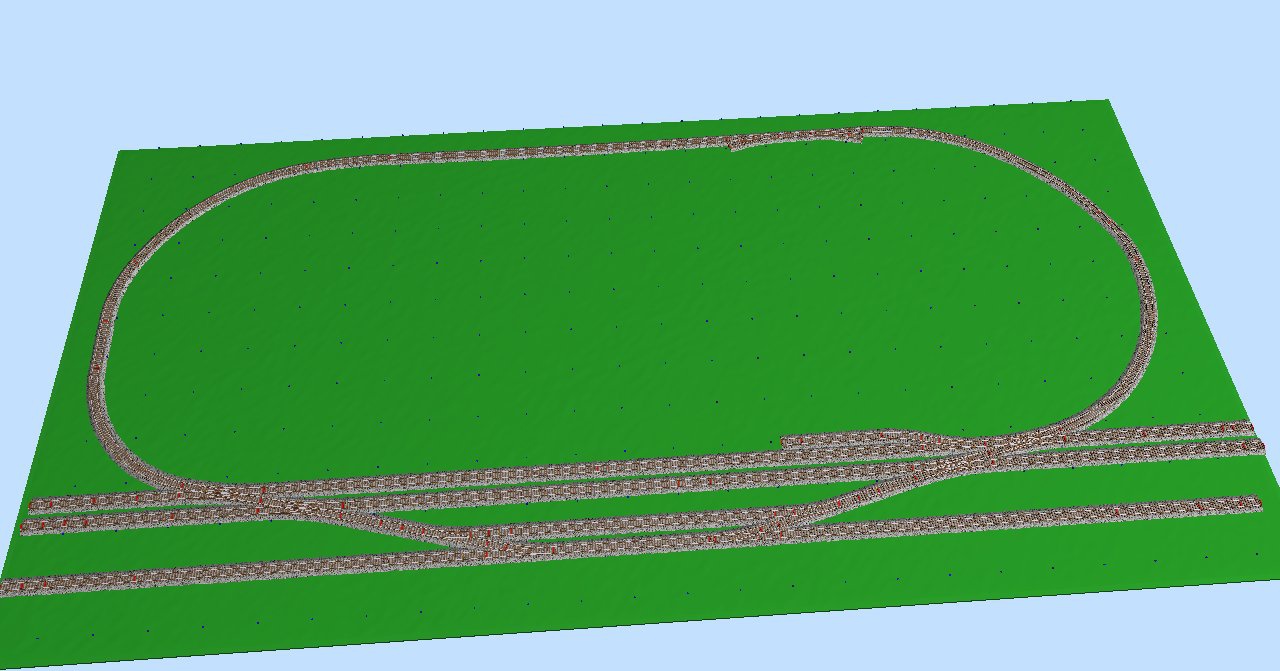

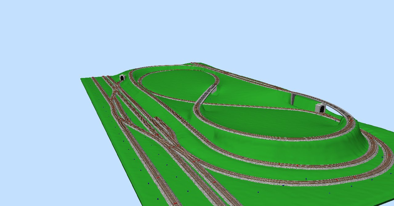

Letöltöttem a SCARM-ot. Hogy a csudába tudom vele elfűrészelni a flexibilis vágányt?? Csinálom az ívet, az ív után rögtön váltókörzet jön, és nem tudom levágni a flexi végét, hogy a váltót be tudjam szúrni oda...
(#45581) angyal.marci válasza etwg hozzászólására (#45579) Válasz • Júl 17, 2015
Az jó dolog
(#45582) etwg válasza angyal.marci hozzászólására (#45580) Válasz • Júl 17, 2015
Ha odatornászod a flex végét ahol a vágány vége van megjelenik 2 nyil ( azt hiszem zöld piros) és összeilleszti a ket vágányt. ( elvágja a flexit).
(#45583) angyal.marci válasza etwg hozzászólására (#45582) Válasz • Júl 17, 2015
Egyelőre ott nem tartok. A nyílt vonal után most rajzolnám a váltókörzetet, de így esélytelen...
(#45584) etwg válasza angyal.marci hozzászólására (#45583) Válasz • Júl 17, 2015
Grafikus programokat nem lehet 5 perc alatt megtanulni. A Helpben nagyon jol le van irva. Egy kis türelem meg probálgatás nem árt.
(#45588) enigma válasza angyal.marci hozzászólására (#45580) Válasz • Júl 18, 2015
Ha beilleszted a kezdőpontra a flexi egyik végét akkor tartsd a kurzort a vágányon. Alapból egy ívet rajzol, de egy sötétebb szürke, és egy világosabb szürke zónára osztja a vágánymezőt a SCARM. Addig kell játszanod a sötétebb terület illesztésével, míg - ahogy etwg kolléga is említette - a két (zöld-piros) nyíl nem jelenik meg az összekapcsolandó vágányvégeken.
Ha ezek a nyilak nem jelennek meg, akkor a SCARM szerint nem tudod a flexit abban a helyzetben letenni ( túl nagy lesz a törés benne) .
A SCARM "érzékenységén" tudsz állítani a Beállítások menü - Szerkesztés - Eltérések pontja alatt, ahol mind a hosszok, ill. a szögértékek értékeinek differenciáján tudsz felül írni.
(#45595) angyal.marci válasza enigma hozzászólására (#45588) Válasz • Júl 18, 2015
Köszi! Sikerrel jártam!

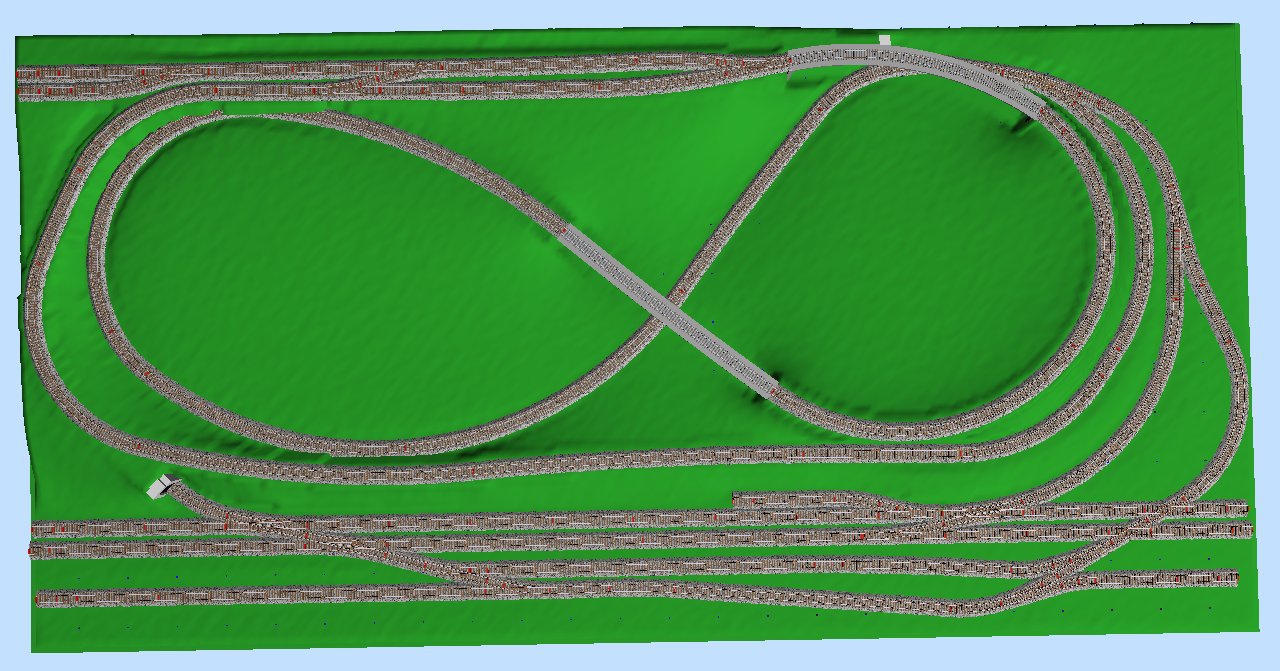

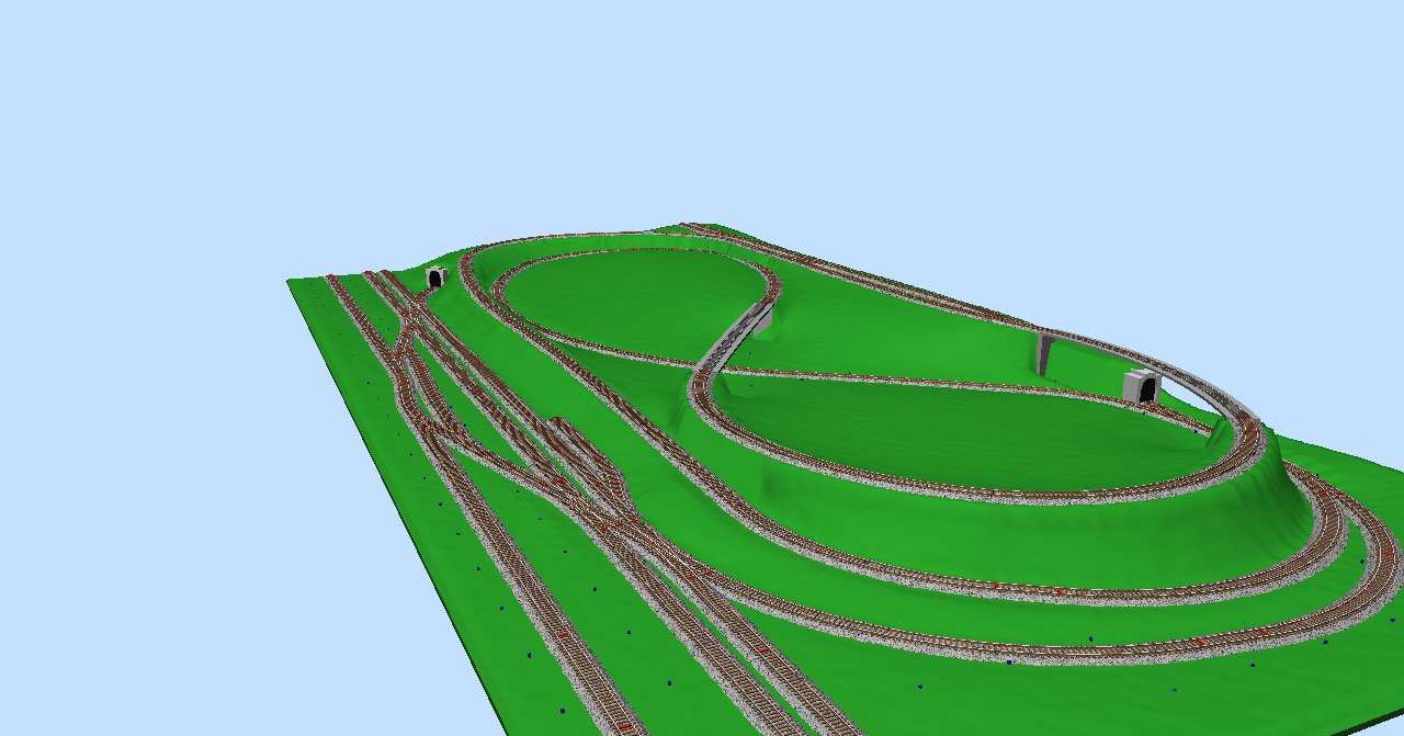

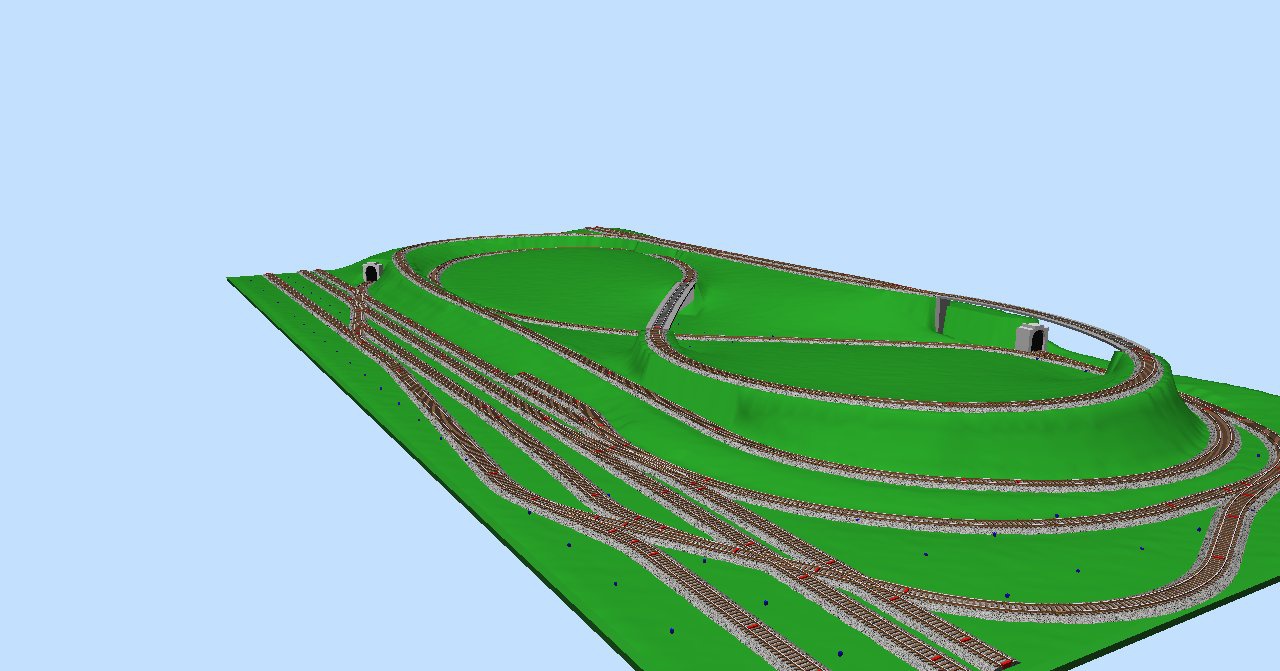

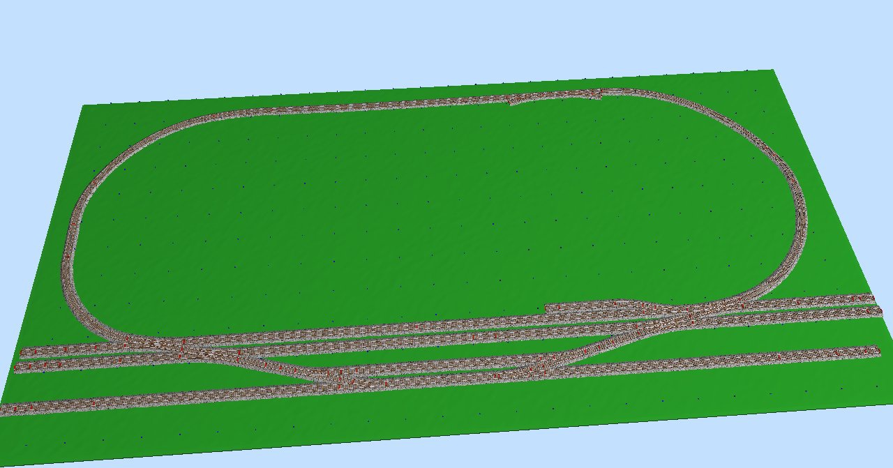

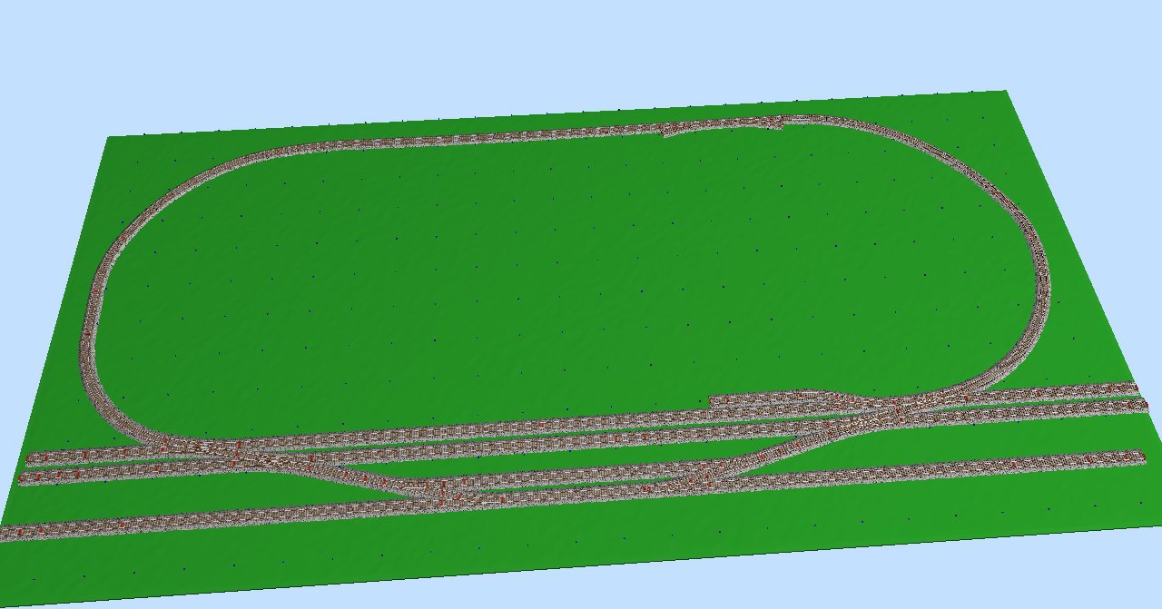

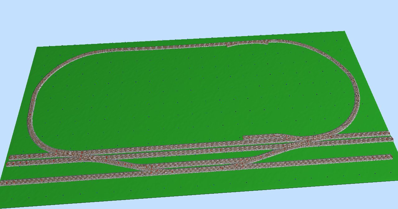

(#45596) angyal.marci hozzászólása Válasz • Júl 18, 2015

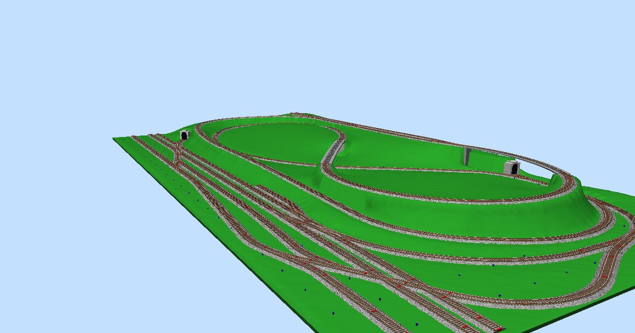

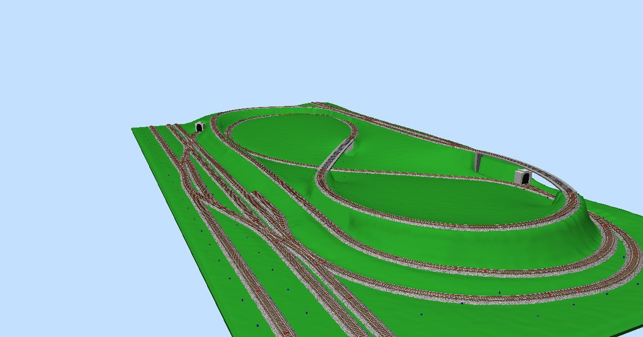

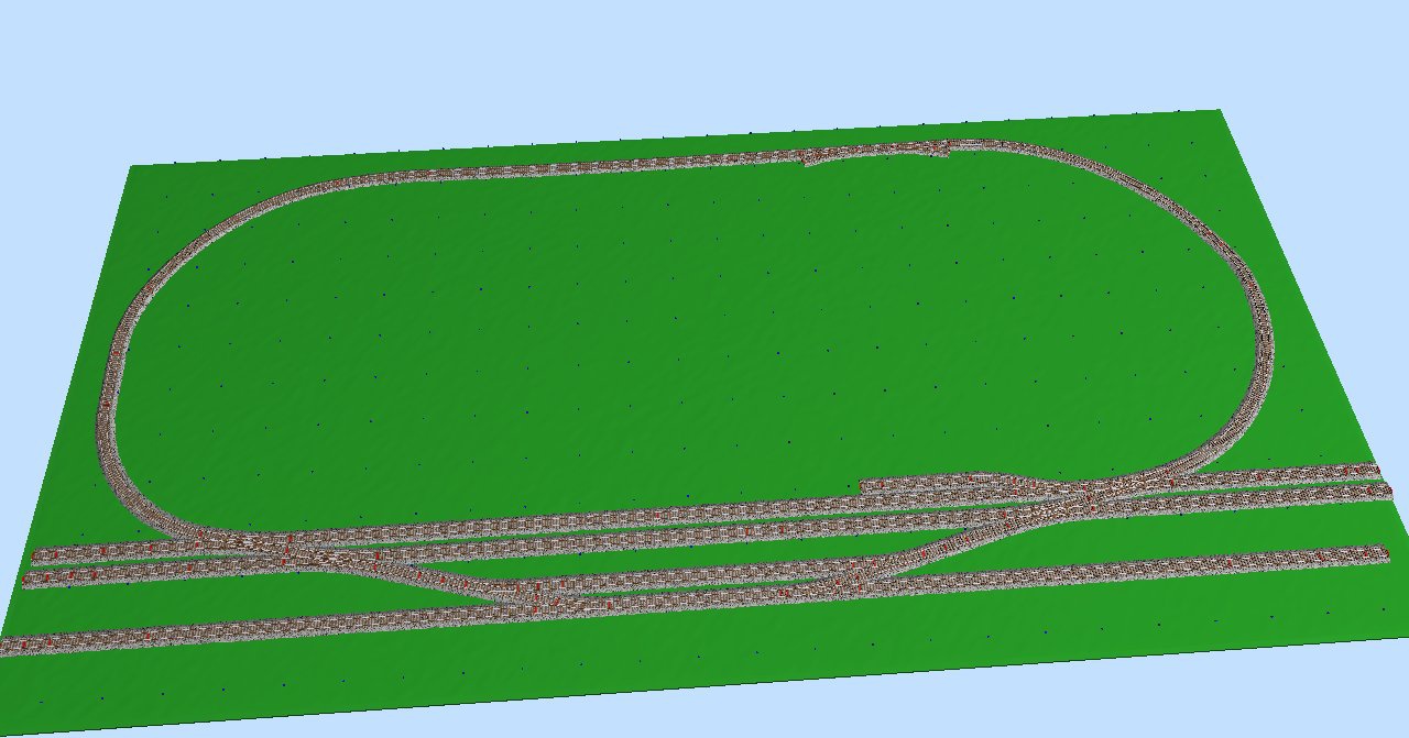

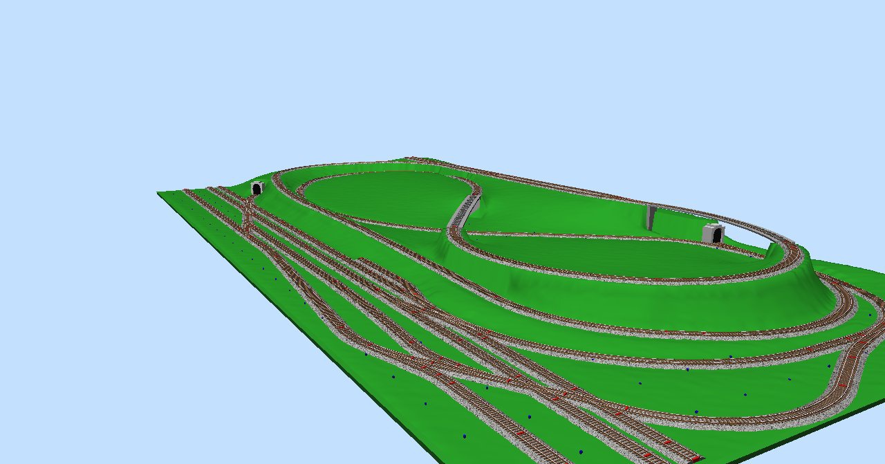

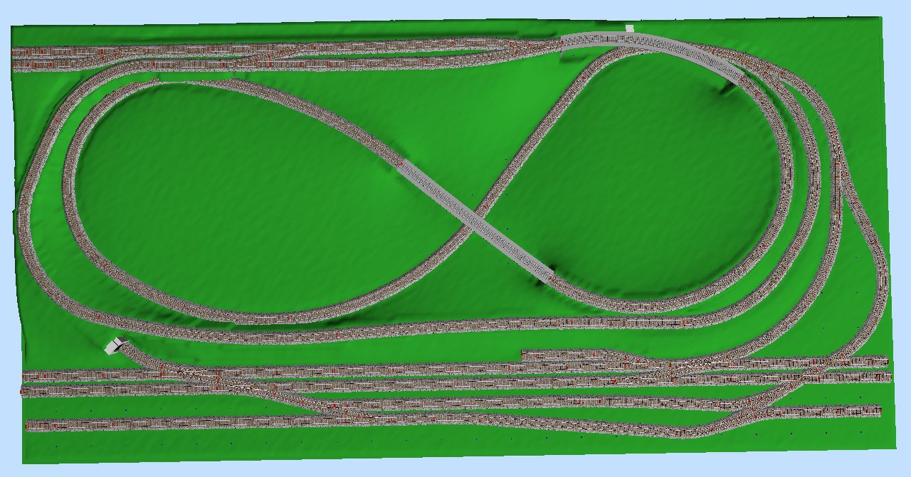

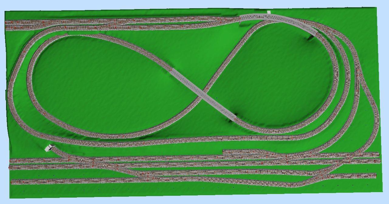

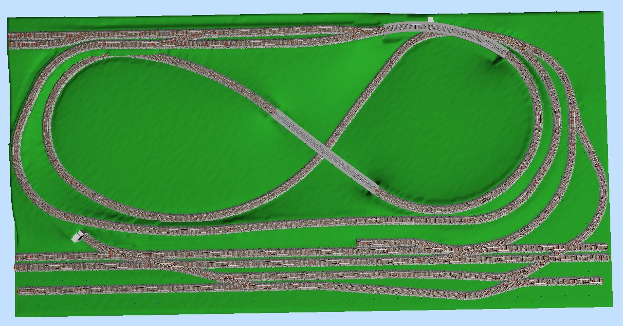

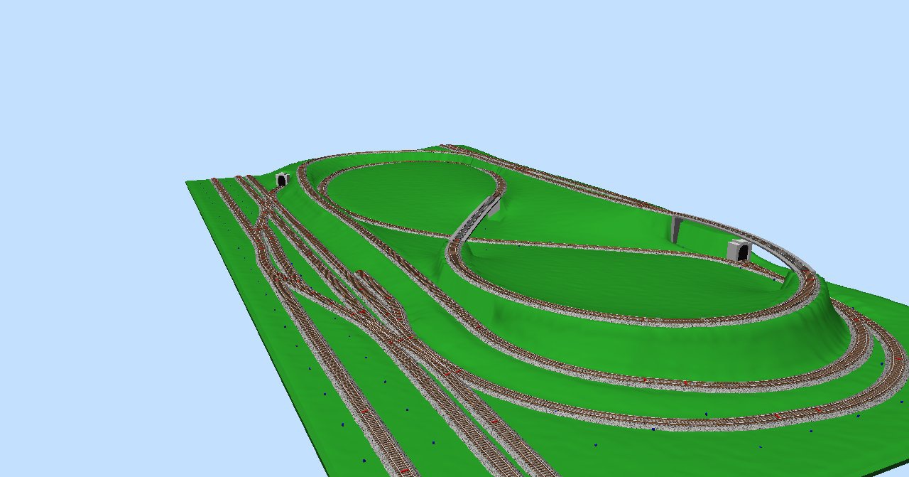

Pályaterv - alsó szint, egyelőre csak vágányokkal. Az állomás első két vágánya átmenővágány, s BTTB modulszabványt fogom ott alkalmazni, modul nélkül pedig kihúzó lesz. A 4. vágánynak 2 kihúzója (tárolója) van. Utasforgalmi szempontból 3 peronos vágány van.
És ez mivel szigorúan csak tervezet, a vágányzat az építésnél (se) lesz végleges, ezért szinte biztos, hogy az állomás vágányzatát az asztal széle felé fogom elvinni.

(#45600) angyal.marci hozzászólása Válasz • Júl 18, 2015
A SCARM megint kifog rajtam. Vágánymagasságot nem tudok állítani, mivel azok a gombok inaktívak... A Hilfe-ben azt írják, hogy nyomogassuk ezeket a gombokat, de nekem ez a két gomb inaktív. Valaki?
(#45601) Váltógyártó válasza angyal.marci hozzászólására (#45600) Válasz • Júl 18, 2015

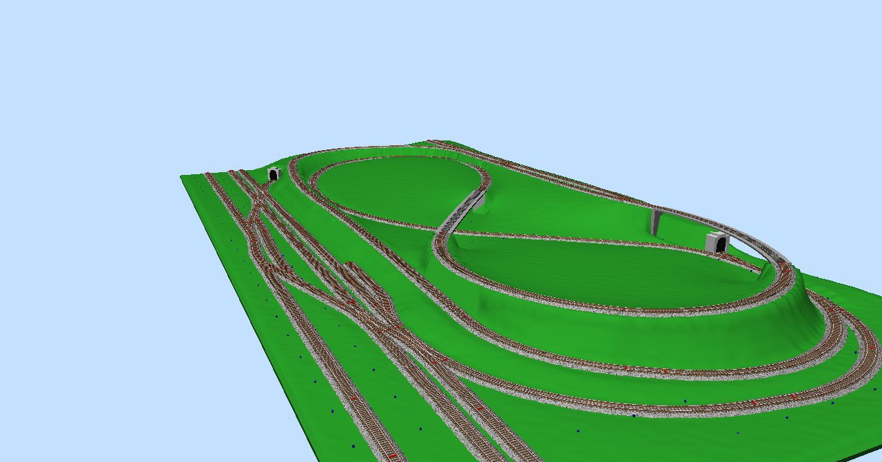

(#45605) angyal.marci hozzászólása Válasz • Júl 18, 2015
Nos, a tervezet kész, várom a jószándékú kritikákat
(#45607) DinoTT válasza angyal.marci hozzászólására (#45605) Válasz • Júl 19, 2015
Az állomási vágányok túl rövidek.
Az emelkedők hány ezrelékesek?
Az egymás fölött keresztező vágányoknál az alépítményekkel is marad elég hely az űrszelvénynek?
(#45608) angyal.marci válasza DinoTT hozzászólására (#45607) Válasz • Júl 19, 2015
Az állomási vágányokkal én is bajban vagyok, de sokat nem tudok vele csinálni, ha csak nem adsz ötletet Mellékelem magát a fájlt, ha esetleg próbálkozol
Az emelkedők legdurvábbja 33 ezrelékes.
A vágányoknak meg persze hogy marad hely, csak a programban nem tudtam rendesen megvalósítani.
Terepasztalt...scarm
(#45610) angyal.marci válasza angyal.marci hozzászólására (#45608) Válasz • Júl 19, 2015
Az a baj a vágányok rövidségével, hogy váltóból csak 15°-osat találtam. Persze Váltógyártót még nem kérdeztem meg, de 30°-os kitérő már életszerűtlen...

- ha födémbe rögzítesz akkor a Fisher termékei között találsz olyat amire szükséged van,
- a felvonóhoz drótot válassz, már egy 3-4mm-es 10-16 pászmás elég ehhez a teherhez,
- viszont nagyon súlyos lesz az OSB, úgyhogy áttétel megoldja a bajod,
- mindenképpen tegyél bele egy automata reteszelőt, mert ha megcsúszik akkor mindent agyon csap alatta,
- és végül az OBI és társait felejtsd el nagyívben elkerülendő. A megoldás a rögzítéstechnikai szaküzletek.
Javaslom a Szigony utcában találhatót, a legolcsóbb amit találtam anno, amikor egy tartó rendszert építettem. Illetve még a SIKLA szakcéget is megnézheted, nagyon jó arcok mindkét üzletben az eladók. Ha már súly adatokat is tudsz, abban is segítenek miket kell venned a fregolidhoz.

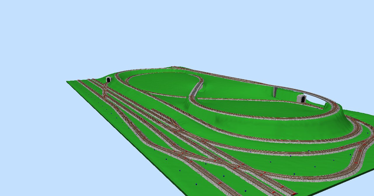

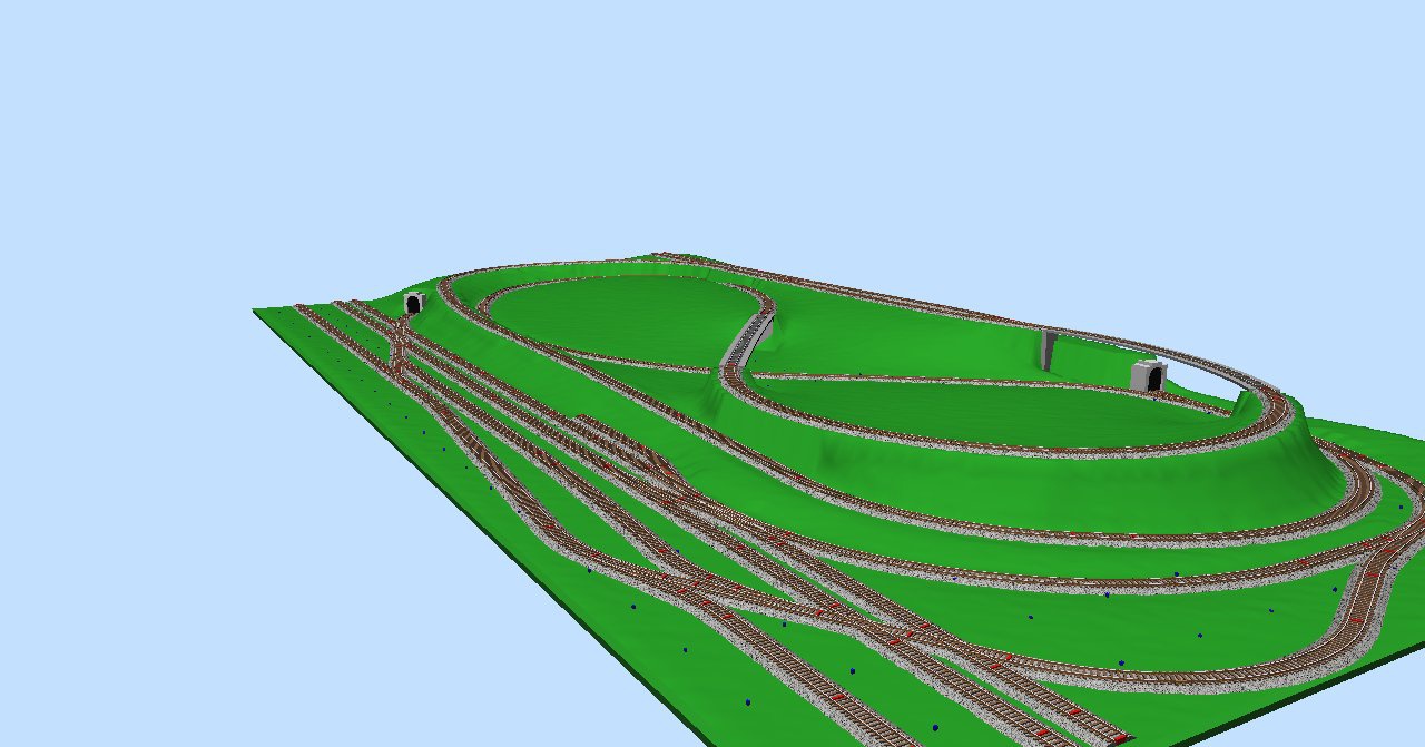

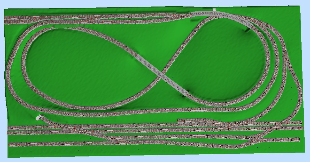

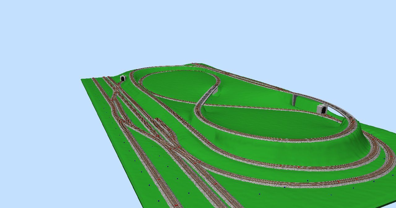

(#45756) angyal.marci hozzászólása Válasz • Júl 27, 2015
Állomásom új pályaterve. A 3. és 4. vágányt hosszabbítottam meg. Tudom, ezek még egyelőre görbék, de csak egyelőre.
(#45759) HarciSün válasza angyal.marci hozzászólására (#45756) Válasz • Júl 27, 2015
4 átszeléses kitérőt (angolváltót) számoltam ránézésre, nem tudom ezeket honnan tervezed beszerezni de utána néztél már ezek árának? Persze ha az ár nem szempont akkor szerencsés vagy
Tudnál feltenni egy felülnézeti képet a pályatervről?
(#45761) angyal.marci válasza HarciSün hozzászólására (#45759) Válasz • Júl 27, 2015
Tudom, hogy mennyibe fáj, de a pálya nem egészen engedi ezek mellőzését.
Majd apránként. Megcsinálok egy kört az 1. vágánnyal, aztán meg amikor a lehetőségek engedik, folytatom.
(#45768) csíkosháTTú válasza angyal.marci hozzászólására (#45761) Válasz • Júl 28, 2015
Én terveznék egy újat a helyedben, a "kevesebb több" alapelv mentén. Ezen a mostanin az állomási vágányok hibáin túl az emelt szinten futó nyolcas nyomvonala olyan közel van az alatta futó vágányhoz, hogy az alsót mindenképpen alagútba kell(ene) vezetni.
(#45773) angyal.marci válasza csíkosháTTú hozzászólására (#45768) Válasz • Júl 28, 2015
Mármint ott hátul, ahol a nyolcas elindul a fővonalból? Mert azt is simán berakhatom az alagútba.
(#45778) angyal.marci hozzászólása Válasz • Júl 28, 2015
Hozzá kell tenni, hogy középen átlósan lent megy a vágány, a képen jobb felülről bal alulra, az bevágás lesz. Bal oldalt a hurokban lesz a Veleméri templom, jobbra meg egy falu egy másik templommal. És lesz 2 közúti híd is, hogy a faluból el lehessen menni a fenti állomáshoz kocsival, onnan pedig a Veleméri templomhoz.
A templomot nem én fogom építeni, hanem egy szögedi ismerős.
