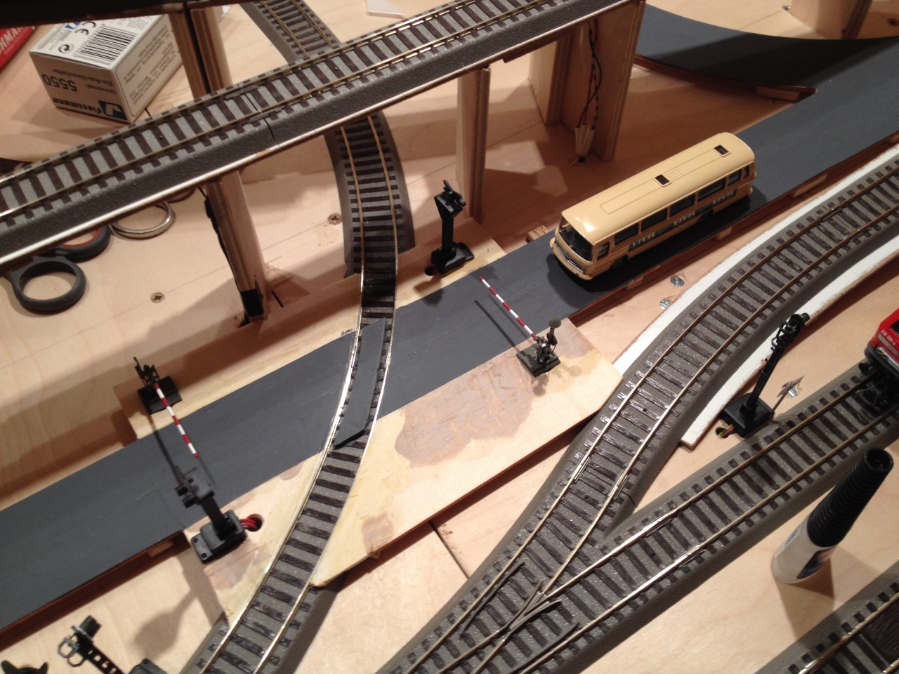

(#49849) Asztalos István hozzászólása Válasz • Feb 20, 2016
Kedves Kollégák!
Kezdő modellező vagyok és egy kis segítséget szeretnék kérni.
Megvásároltam egy TM-72427 Vasúti átjáró vezérlőt, mivel ezt ajánlották H0 ROCO geoLINE vasút és Faller Car System kereszteződéshez. A kereszteződésben 1-1 fénysorompó (ellenállás a talpba beépítve), 1-1 Viessmann (5100 Vollautomatische Bahnschranke) karos sorompó és 1db Faller megállító mágnes van beépítve (egyirányú lesz a forgalom, de a másik irányhoz tartozó fénysorompó és karos sorompó együtt kell működjön). A Roco sín alá (egy sín kétirányú forgalommal) a kereszteződés előtt és után 2-2 db érzékelőt (Roco-Schaltkontakt) építettem be. Csatolok egy fotót, hogy lássák az elrendezést.
A kérdésem, hogy hogyan tudom a vezetékeket összekötni a vezérlővel?
