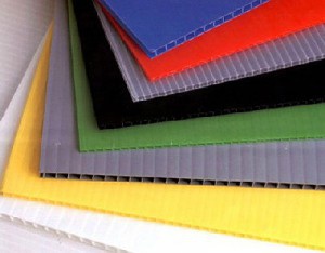

(#50357) diginewl válasza moerphin hozzászólására (#50351)
Márc 20, 2016 |
Jók ezek a habok, de...
Puhák, azaz kell köré merevítés (fa/fém valami) amit írtál is.
Aztán, ehhez mindent csak ragasztani tudsz. Csavarozni nem lehet.
Spec. ragacs kell hozzájuk, mert van amelyik simán feloldja őket.
Ennél a habosított pvc-nél van talán olcsóbb megoldás.
A 19mm-es ami már valamennyire alaktartó, drága.
A vékonyabbak nem tudom mennyire alaktartók/mennyi alákeretelés kell. Ezekbe lehet csavarozni is, de... inkább ragasztás.
XPS-sek olcsóbbak, és elég merevek, kisebb táblákban is kapható.
Érdemes körülnézni. |

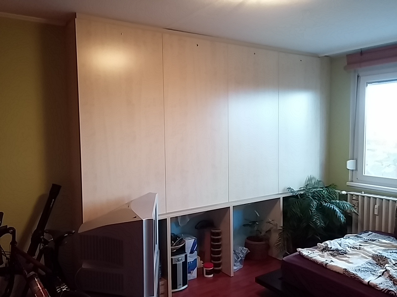

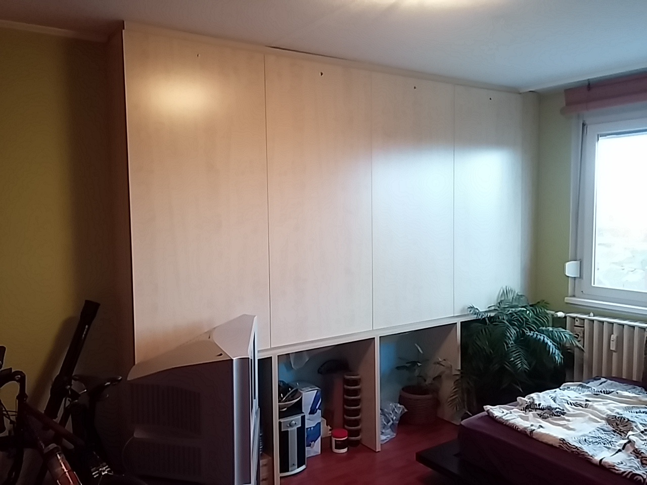

(#50364) Sky967 hozzászólása
Márc 20, 2016 |

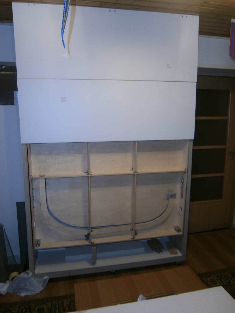

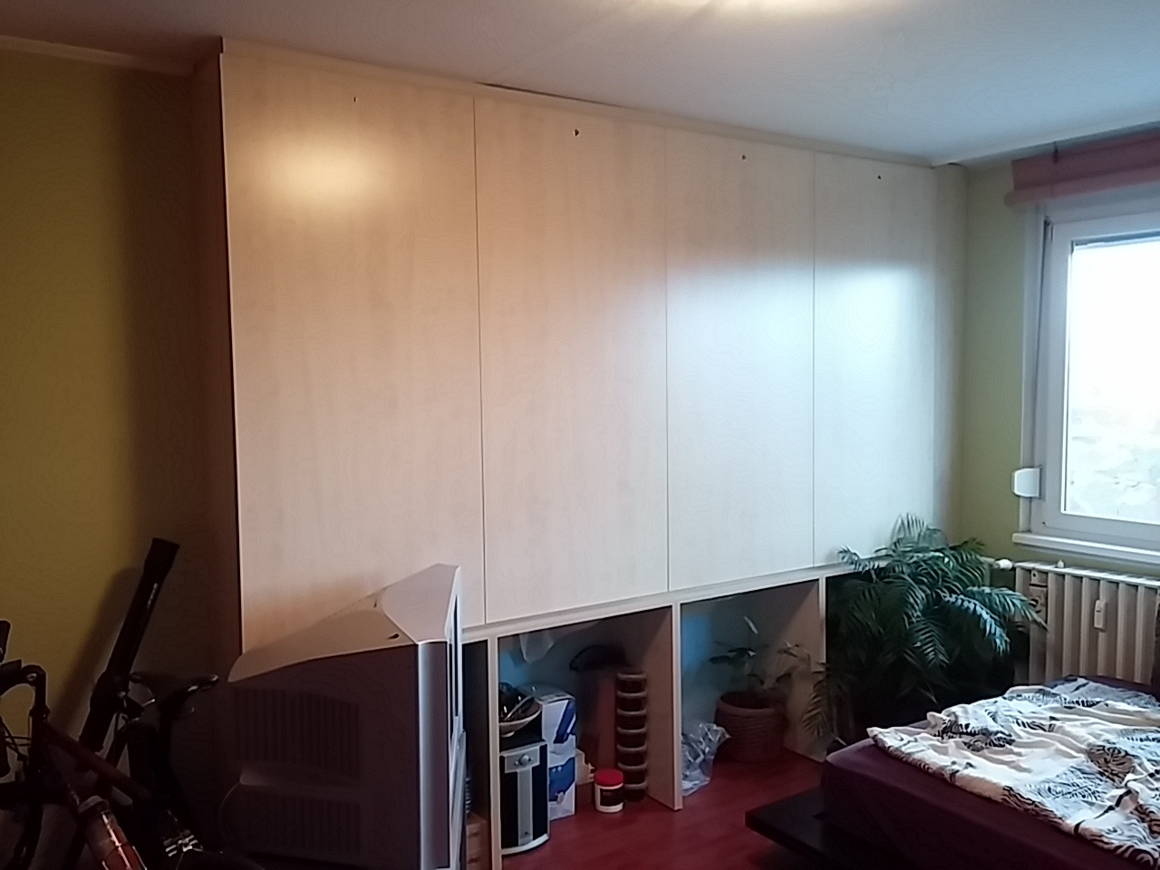

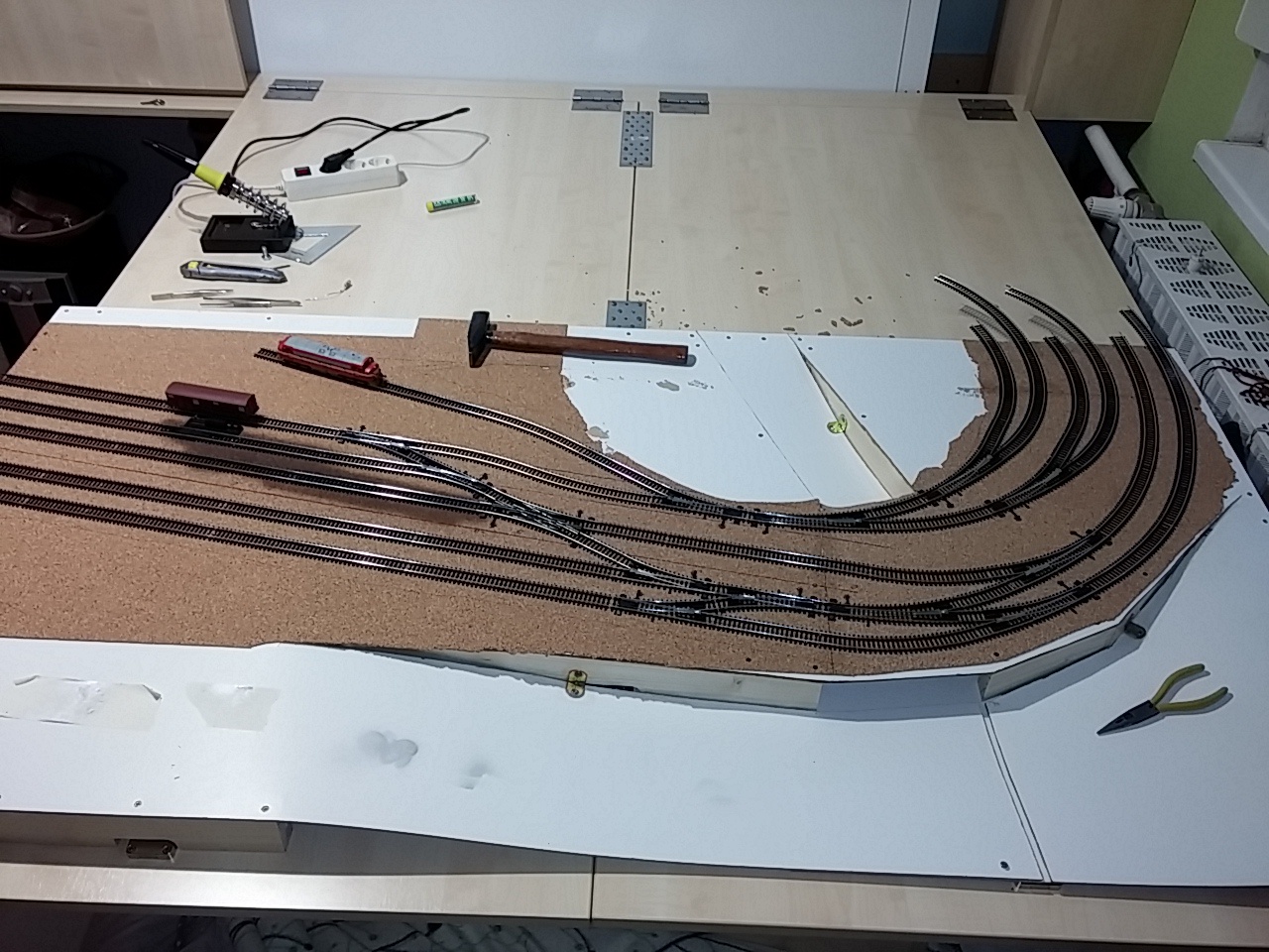

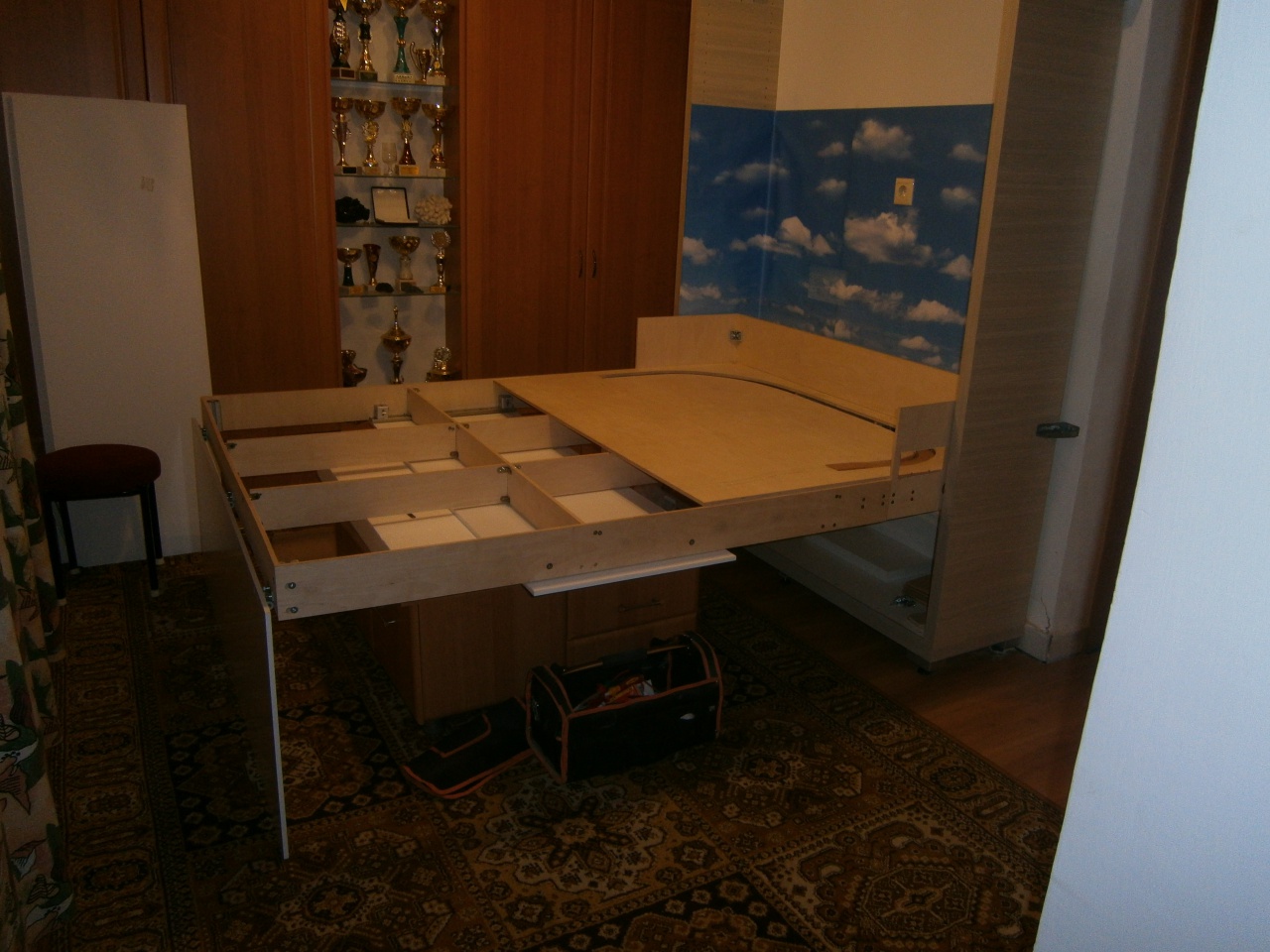

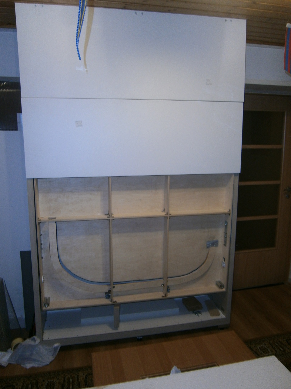

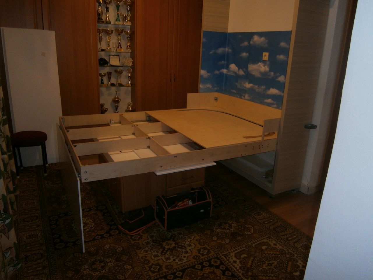

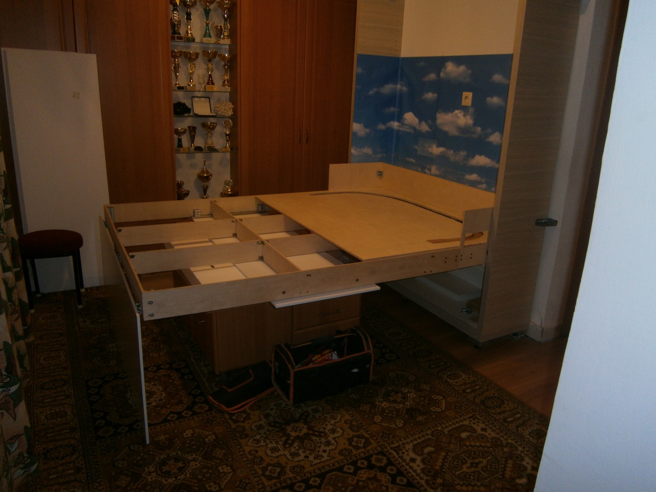

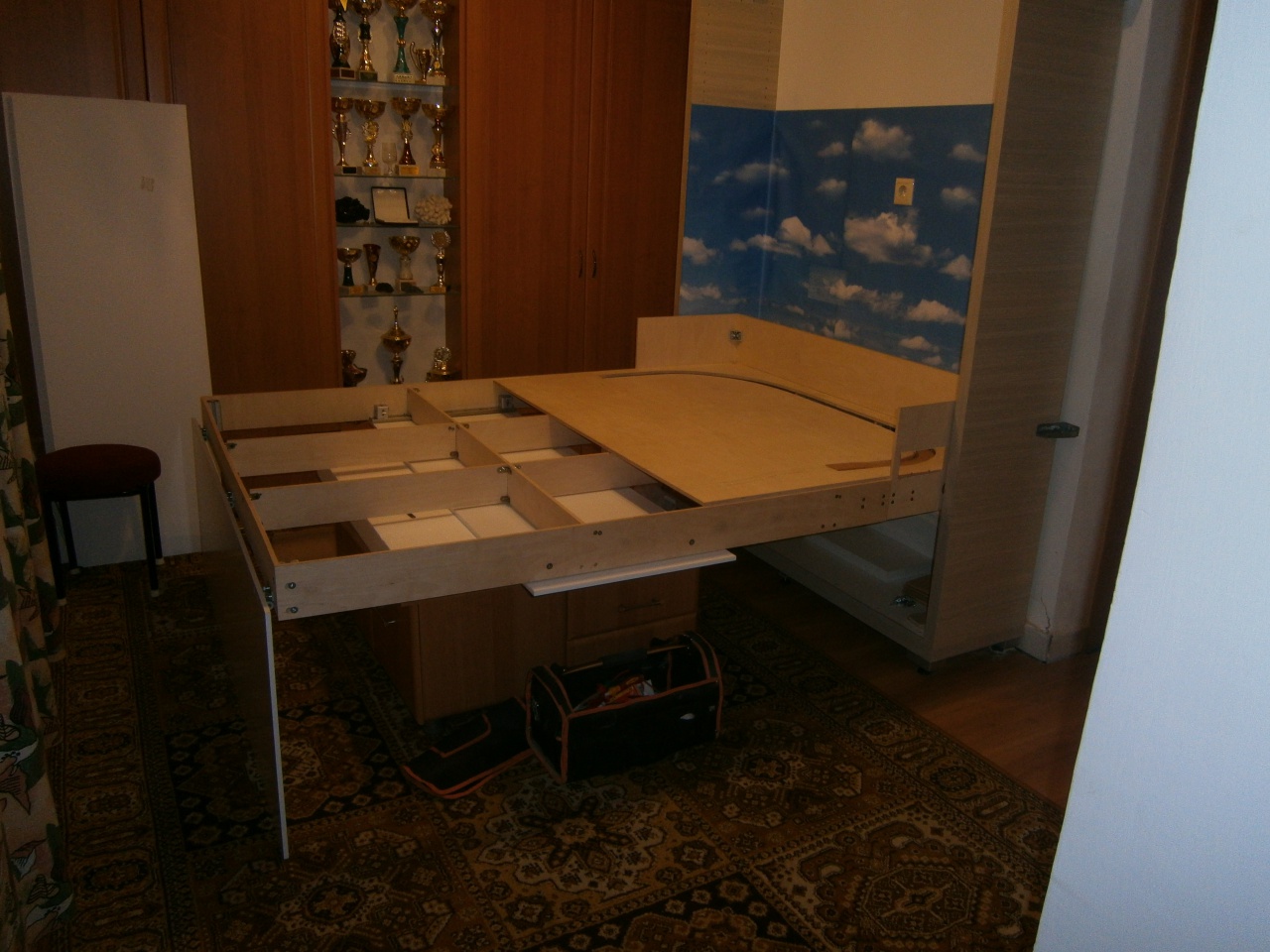

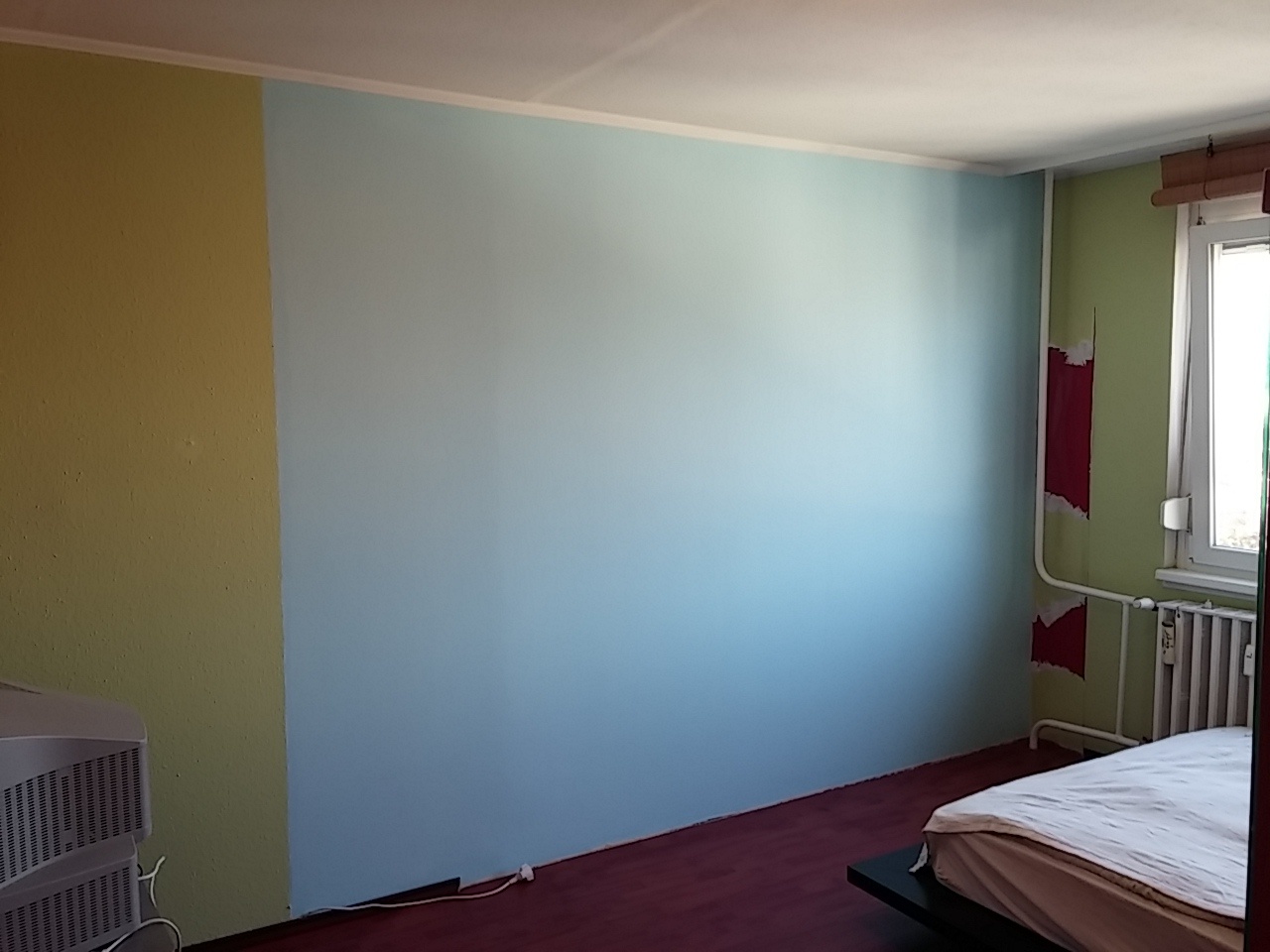

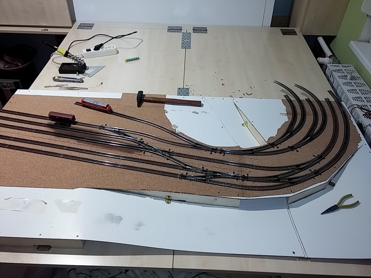

A fellógatás helyett ezt választottam. Egyenlőre még nincs teljesen kész. A takaró lapok (5 db) lehajtható a végén. középen meg elcsúsztatható. Alul meg levehető lesz.
Az első képen az asztal lehajtható állapotban. |

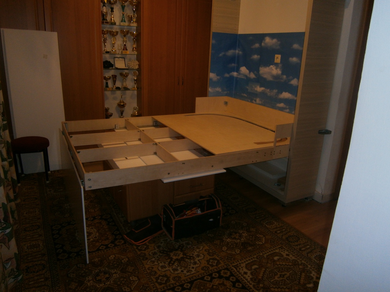

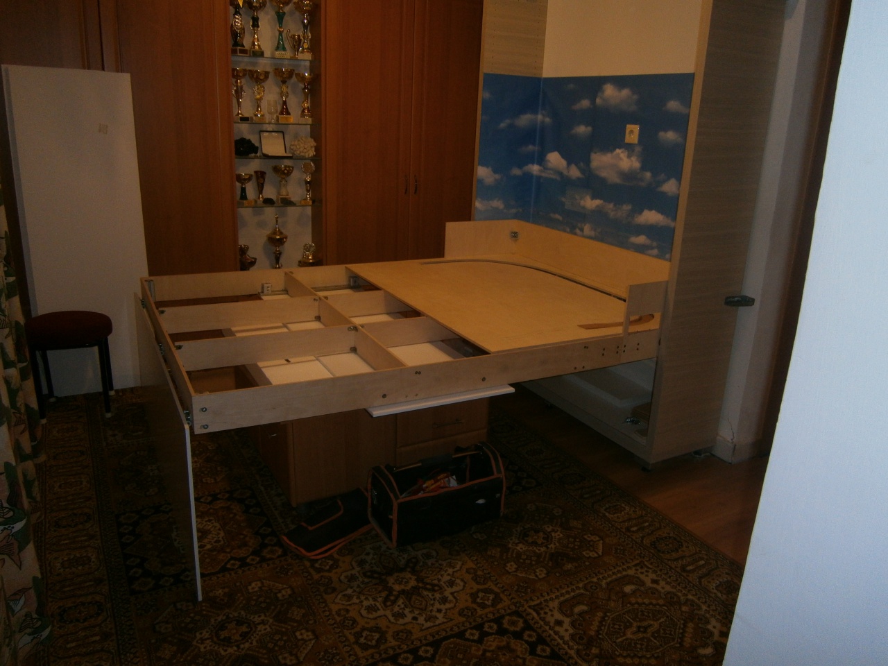

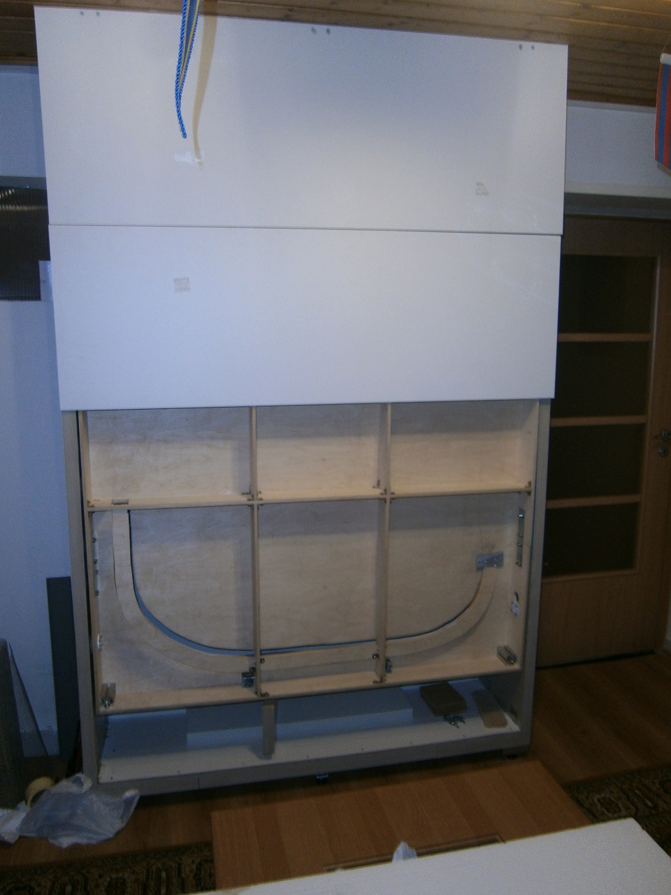

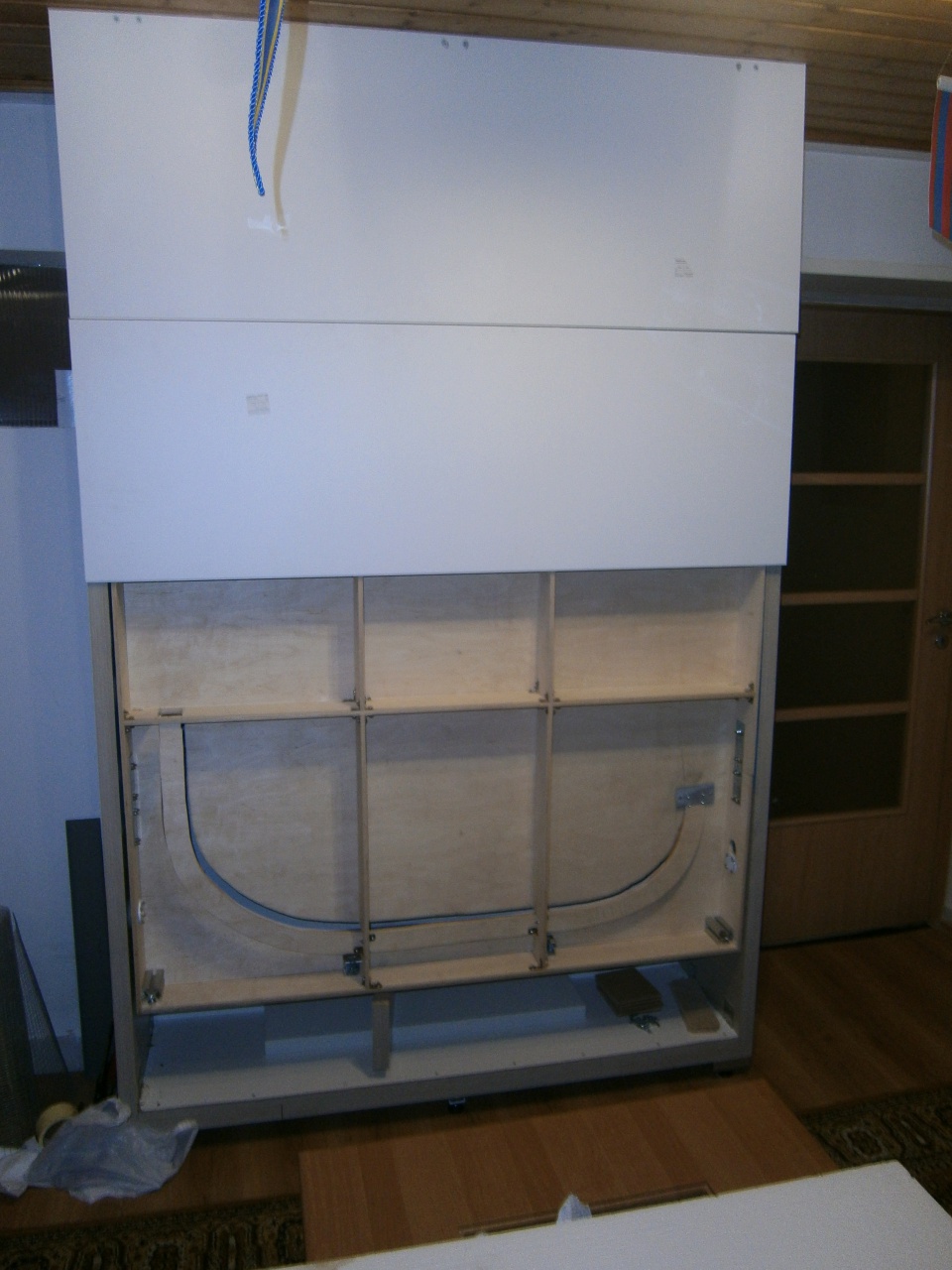

(#50365) Sky967 válasza Sky967 hozzászólására (#50364)
Márc 20, 2016 |

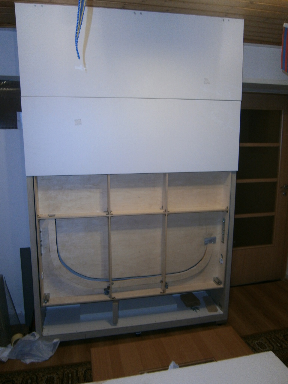

A másodikon meg becsukott formáció, de még nincs minden fedlap rögzítve. |
(#50368) diginewl válasza Sky967 hozzászólására (#50365)
Márc 20, 2016 |
Én meg szétszedhetőben gondolkozom...
De még az sincs kész
sőt.  |
(#50370) Sky967 válasza diginewl hozzászólására (#50368)
Márc 20, 2016 |
A szétszedhetőt macerásnak találtam. Ezen is volt mit agyalni, hogy felhajtható legyen. Méretek összejöjjenek. Ha gond lesz akkor alul mindenhez hozzá férjek. De egyenlőre itt megáll a project. Itt a jó idő. Kinn vár a munka. Reményeim szerint 4-5 év. Így is ősz óta többet csináltam meg mint amit terveztem. |

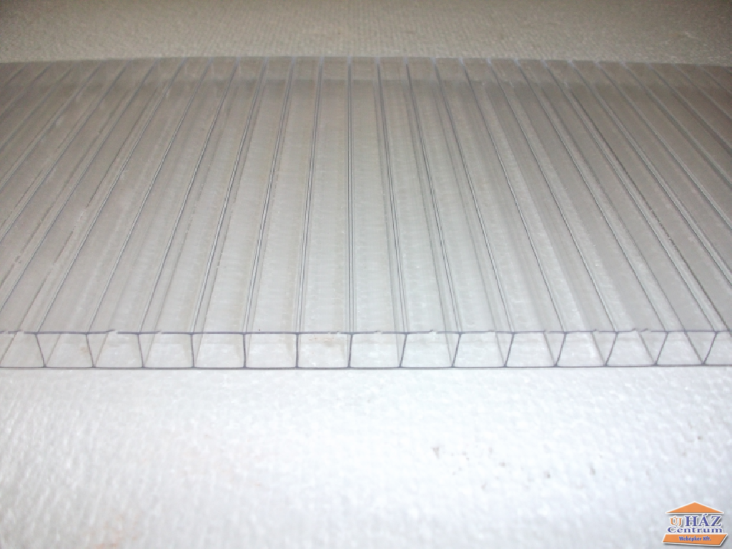

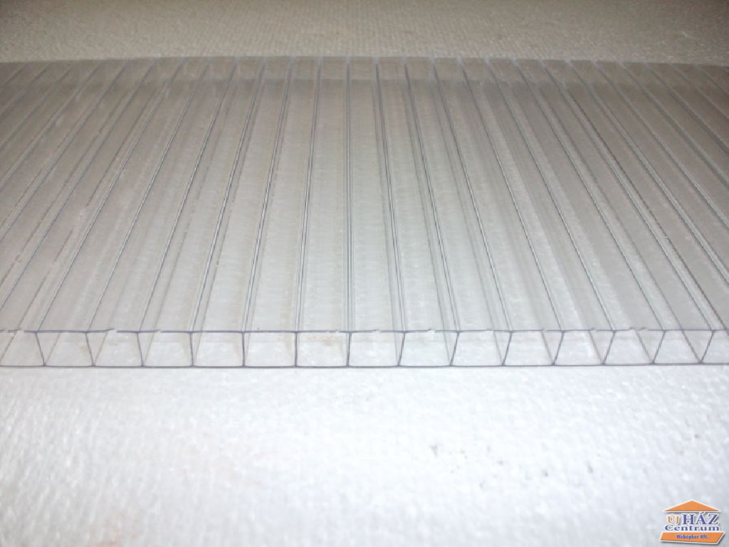

Ami a plexi borítást illeti: Ha teljes egészében plexivel akarod fedni (mindegy, hogy milyen kialakítás: klasszikus asztal, vagy fal körül körbefutó), az horrorisztikus árban oldható csak meg. Nekem anno bevált, hogy a vár plexiből volt (sütőben felmelegítve a plexi kiválóan hajlítható/formázható, utána hideg vízben lehűtve pedig megtartja a kívánt alakját), míg a vázra átlátszó, de a fóliasátorhoz használtnál vastagabb, műanyag fólia került. Ez - túl azon, hogy így letakart állapotban is látható a "mű" - azért is jó, mert megvédi a felületeket a négylábú családtag "támadásaitól" is (legalábbis részben), és még esztétikus is marad, ráadásul nem is porosodik (annyira).

Szerintem olcsóbb, bár biztos, hogy macerásabb egy felhajtható és/vagy levehető tető az asztal fölé, mondjuk OSB-ből vagy rétegelt lemezből.
A plexi tényleg brutál összeg lenne egy ekkora asztal lefedéséhez.

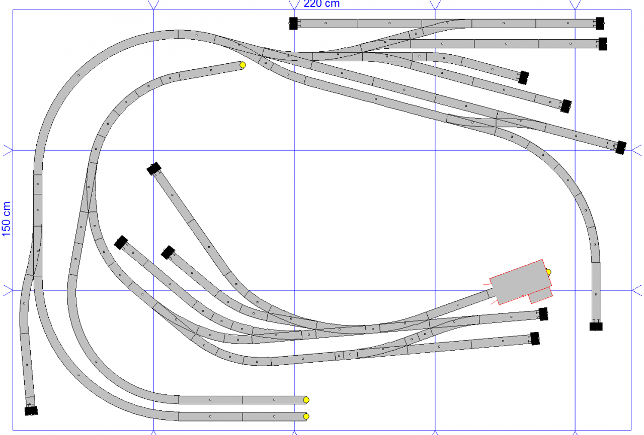

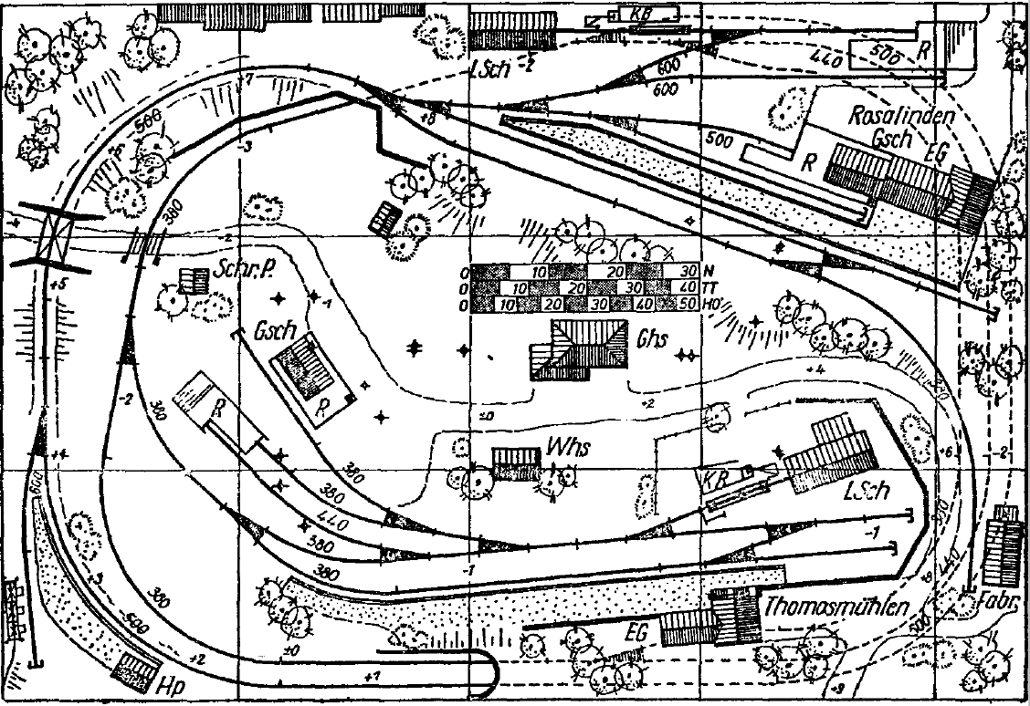

A kévés kis eszembe belejutott valami!

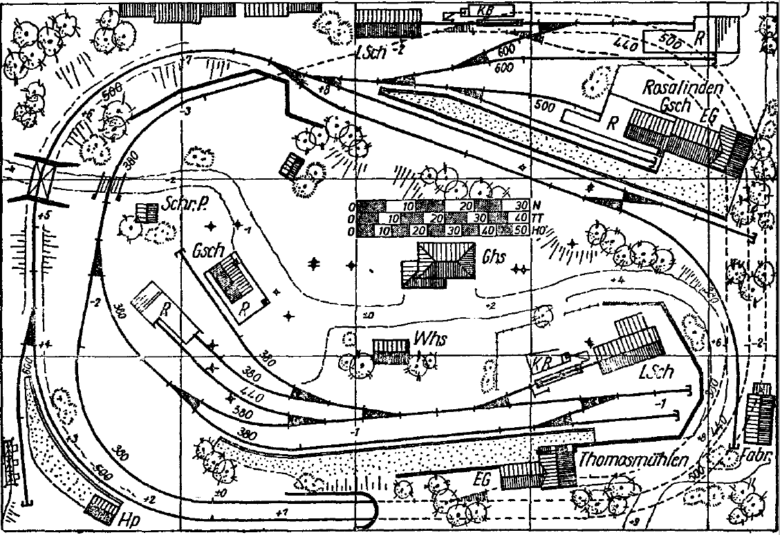

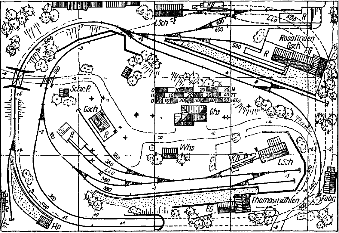

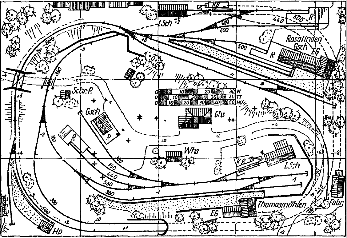

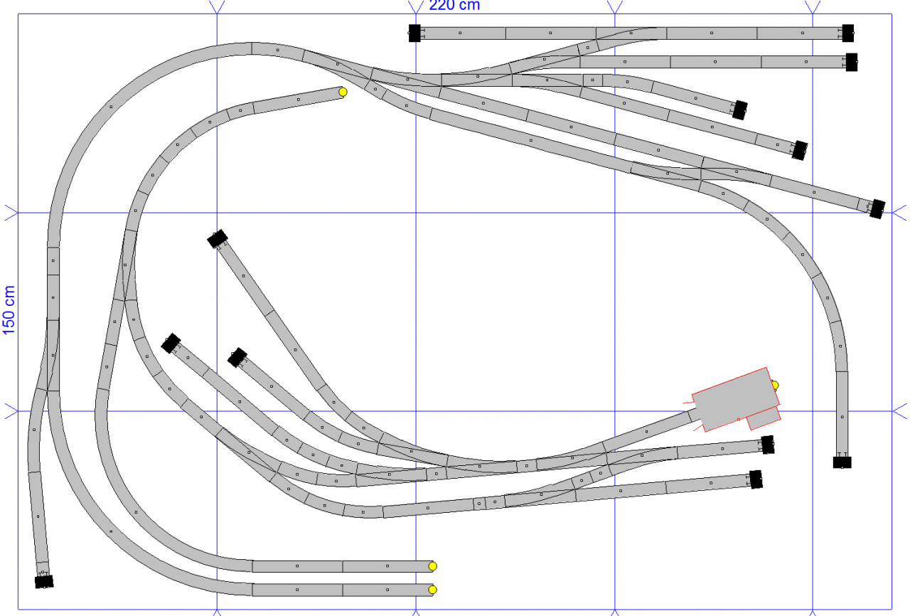

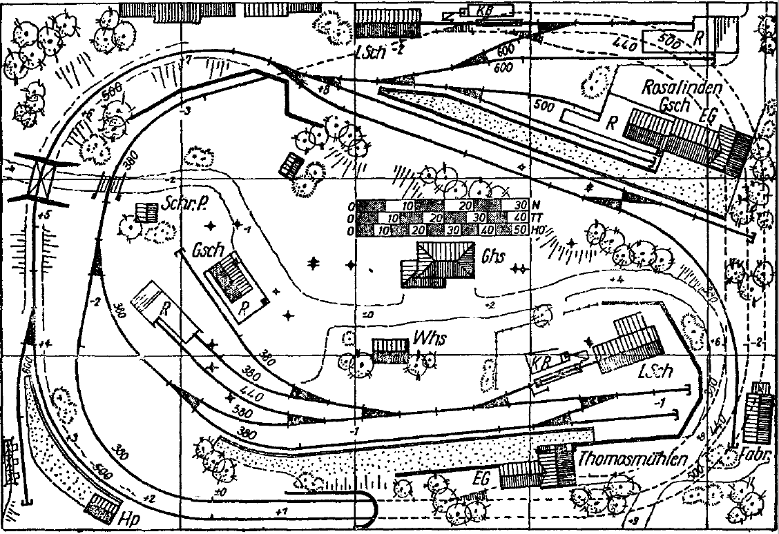

Van egy könyvecske, igaz német: Günter Fromm: 100 Gleispläne H0/TT/N. 1969-es kis mű.

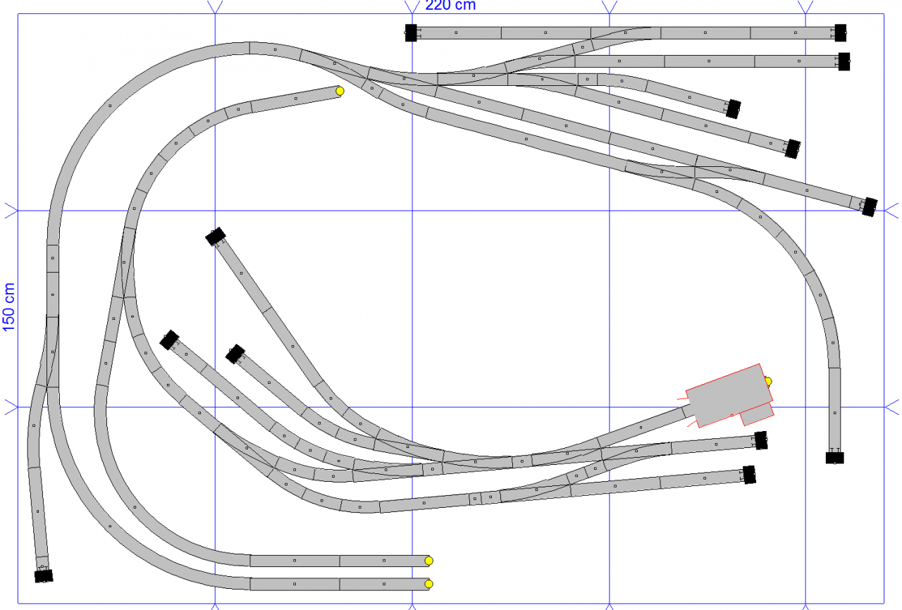

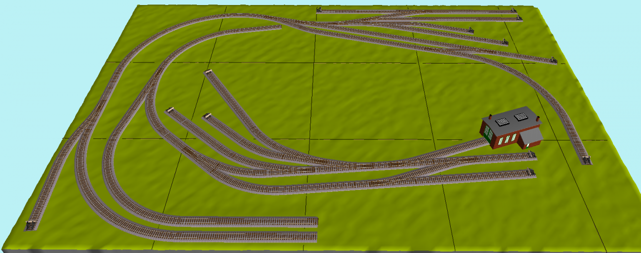

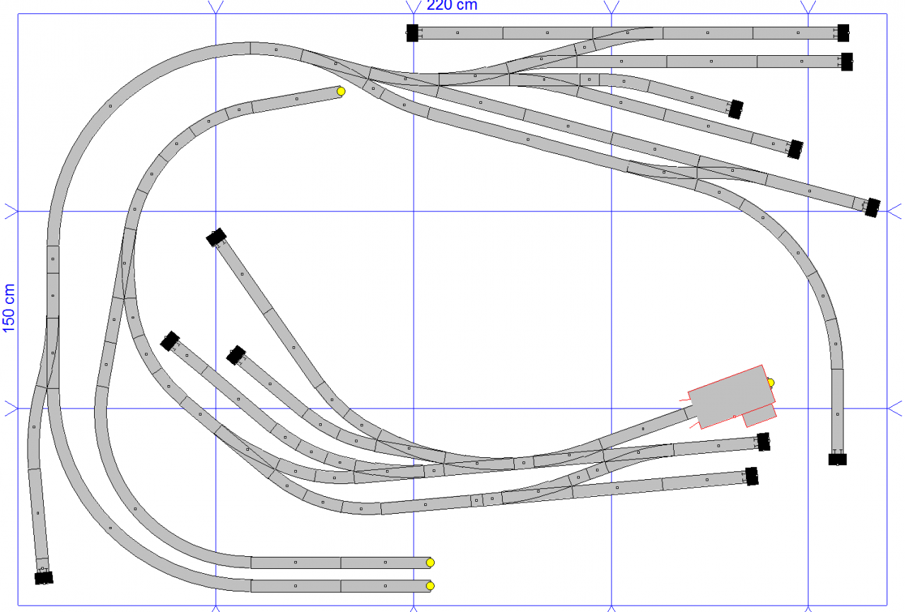

Van az 52. oldalán egy 220*150cm-es terv. Ez H0-ás, és eléggé érdekes, nagyon sok játék, és valódi vasútüzemi lehetőséggel. Nem nagyon van időm beszkennelni, de hátha valahol fent van a neten, rá kellene keresni. Van idehaza pár kis gőzös ebben a méretben, meg pár Donnerbüchsen kocsi is, ideális német mellékvonali téma. meg kellene csinálni...  |

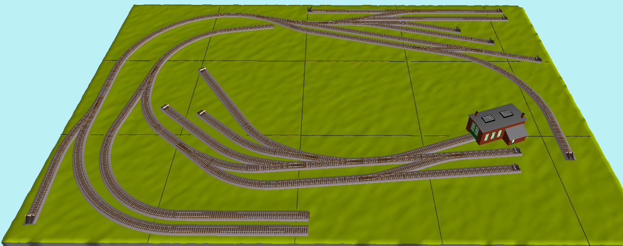

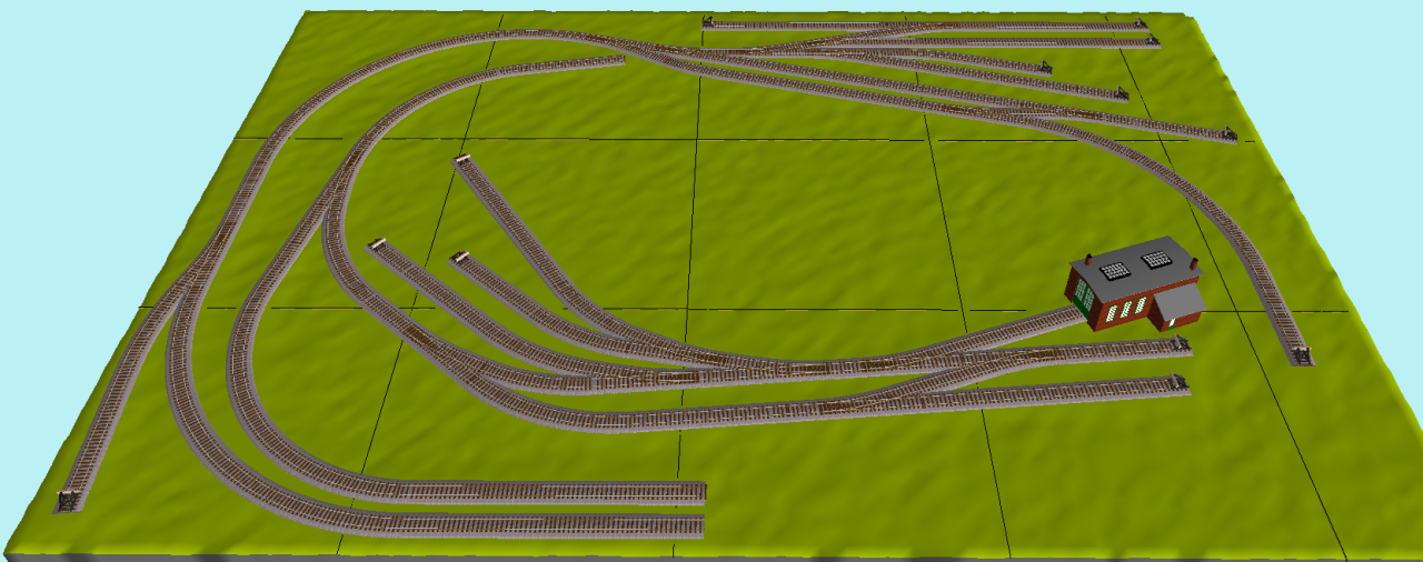

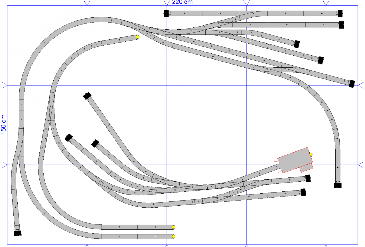

(#50426) DZolTTán válasza csíkosháTTú hozzászólására (#50418)
Márc 23, 2016 |

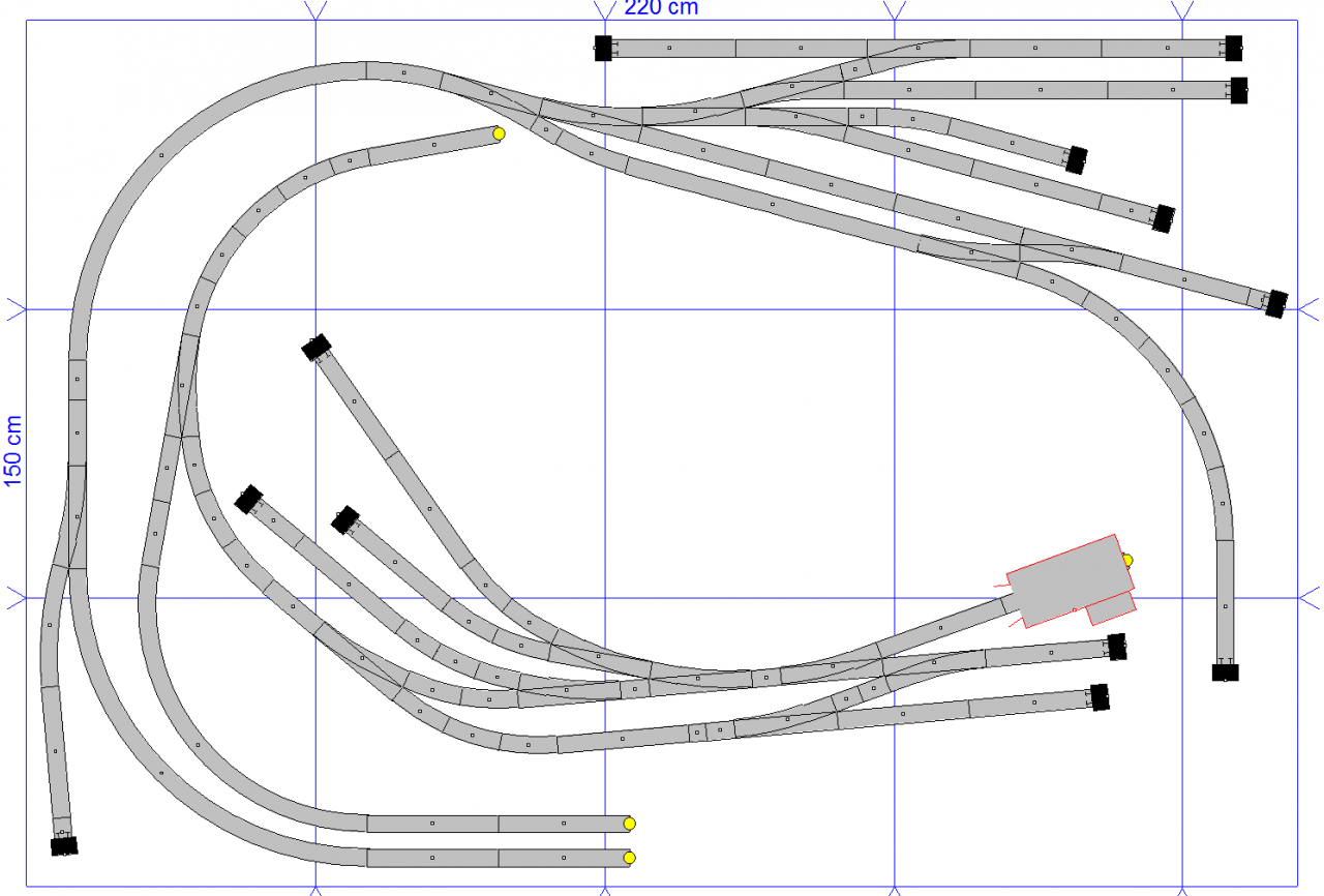

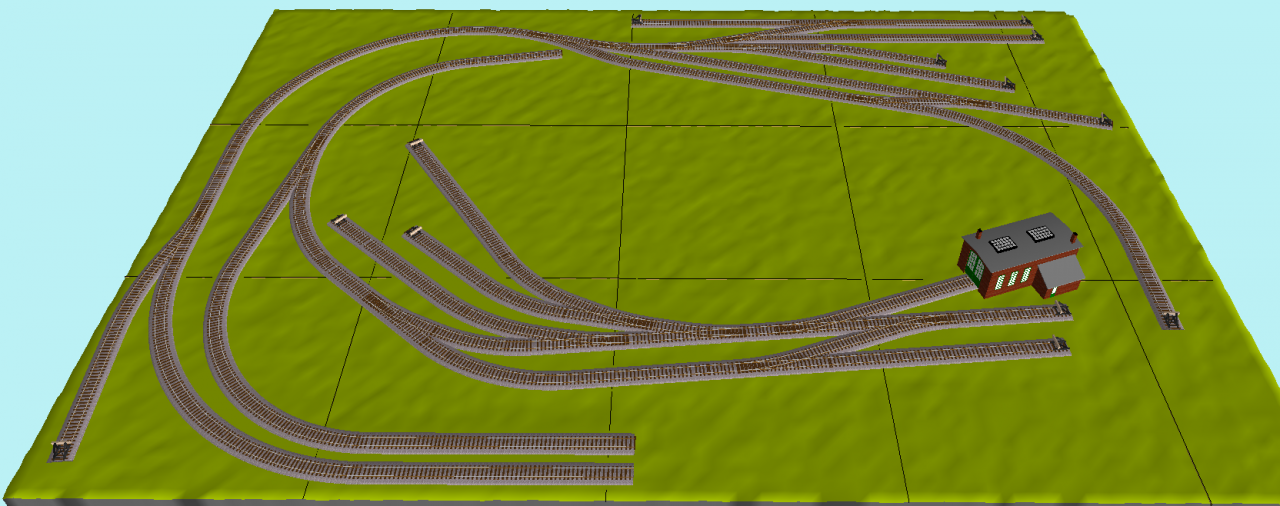

Első ránézésre, "túl szép, hogy igaz legyen", mármint, hogy tényleg kifér ennyi vágány ekkora méretben. Amúgy tényleg pofás elrendezés. Meg kéne rajzolni valamelyik programban.
Ímhol:
(#50427) DZolTTán válasza DZolTTán hozzászólására (#50426)
Márc 23, 2016 |
Csak egy gyors skicc. Hááát, így a valóságban mintha egy cseppet zsúfoltabbnak tűnne, pedig rövid R484/15fok váltókkal van rajzolva. |

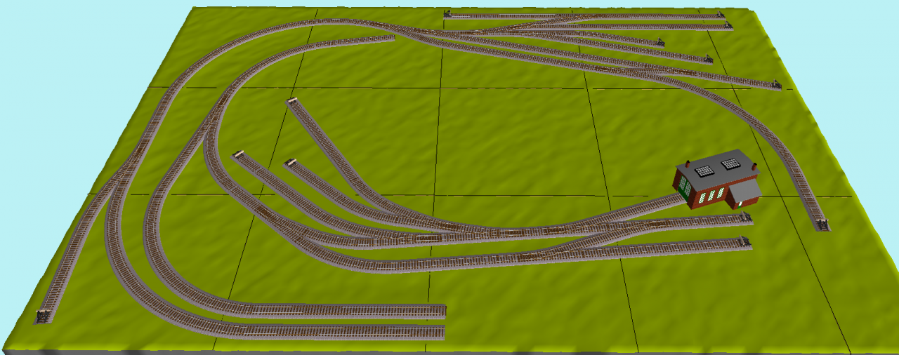

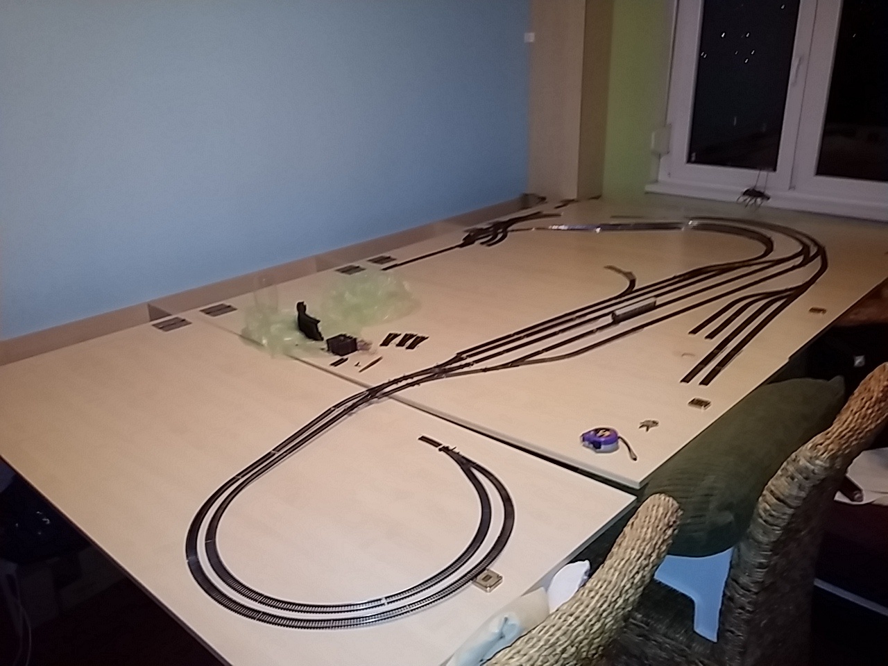

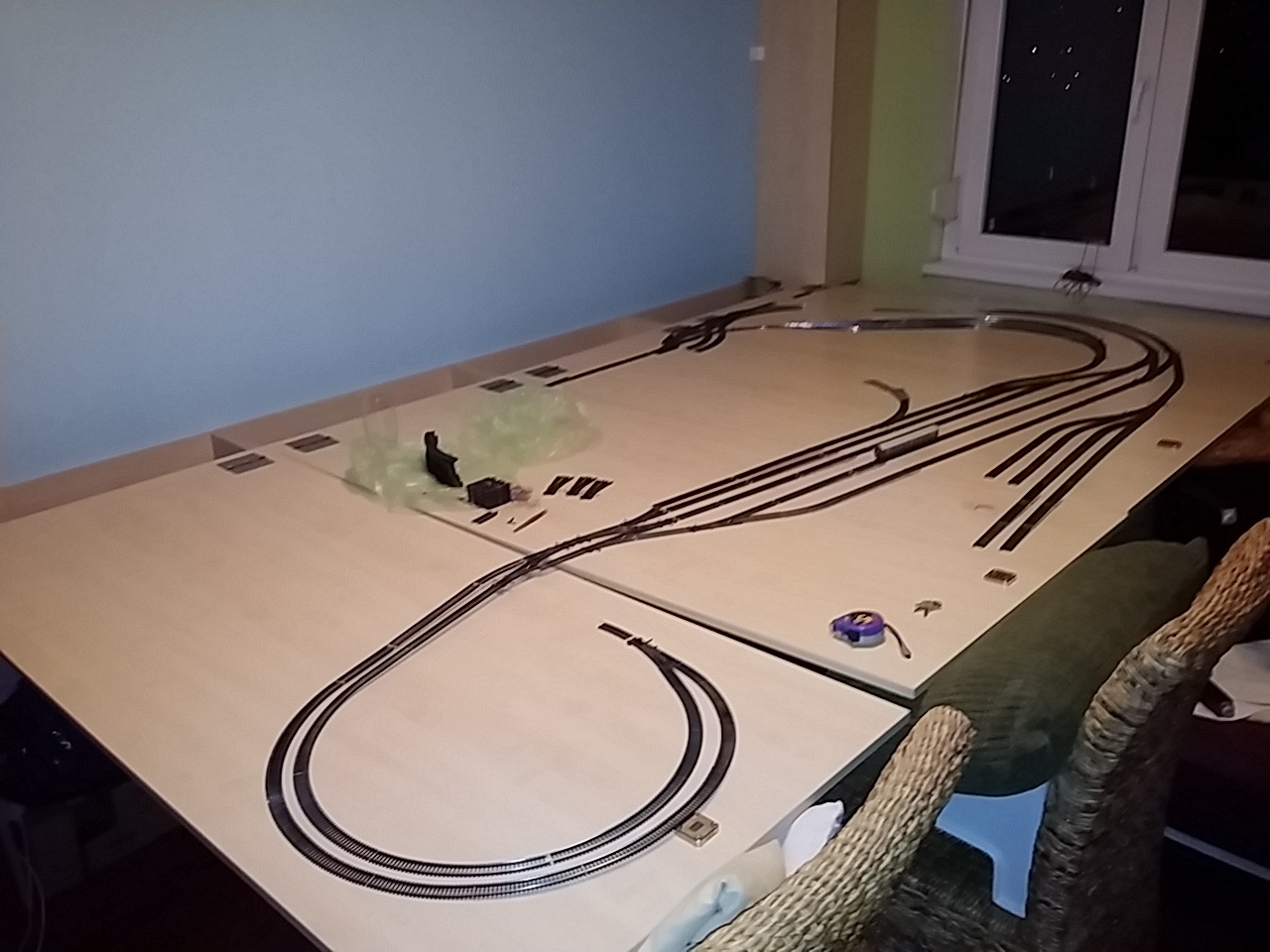

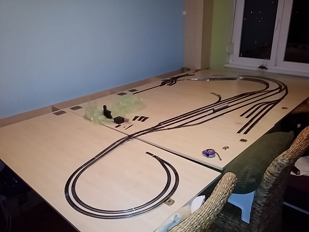

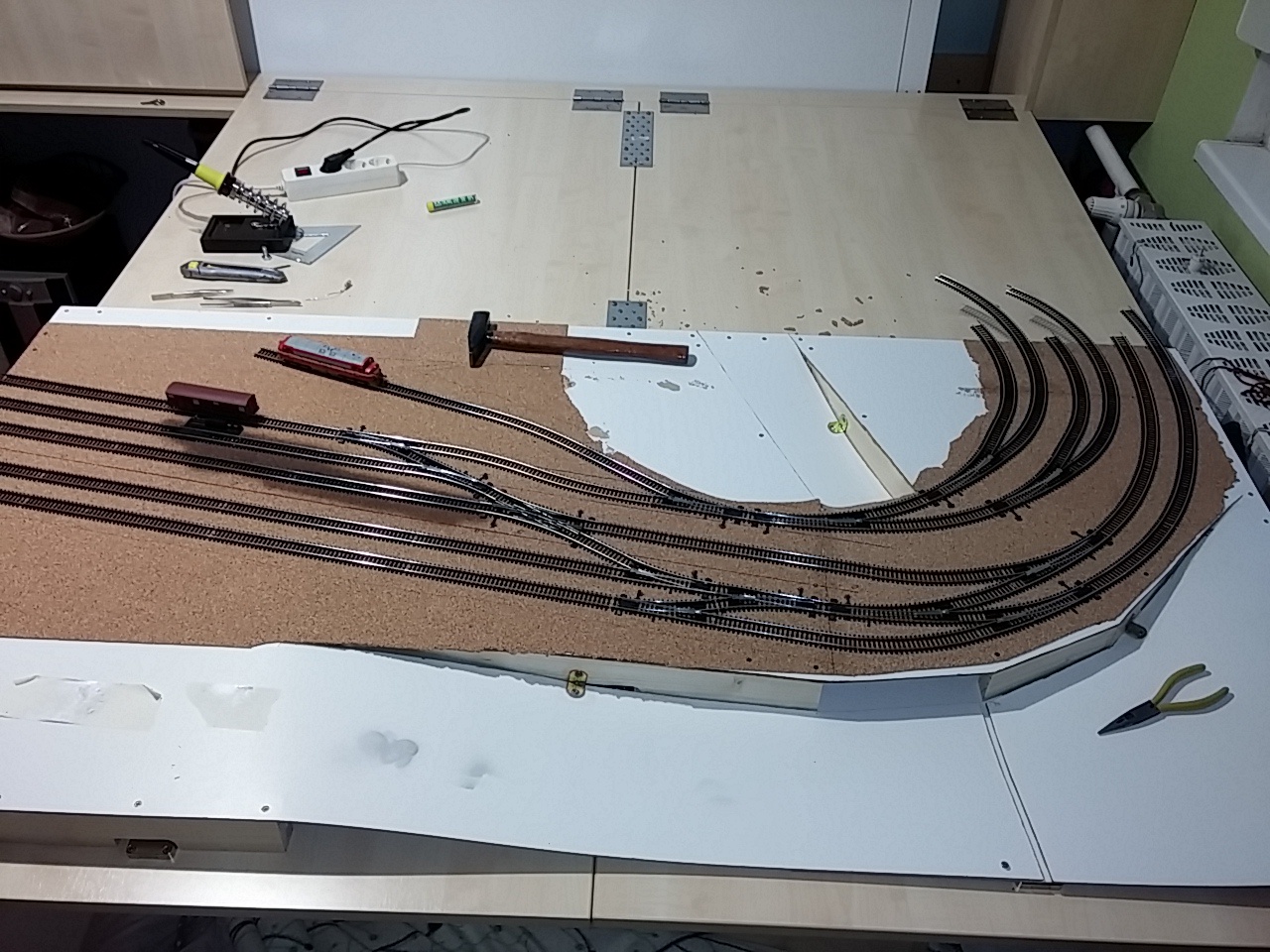

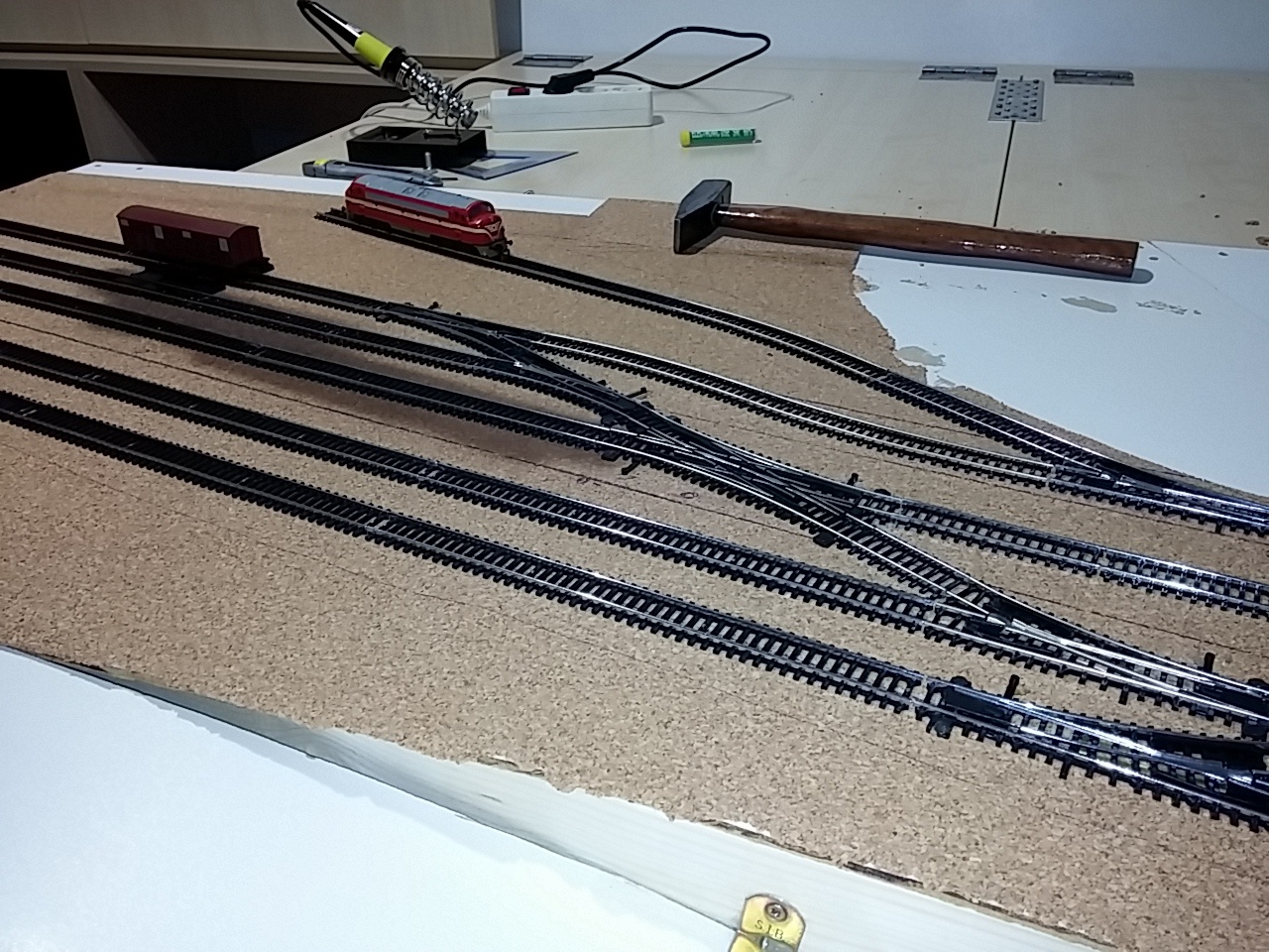

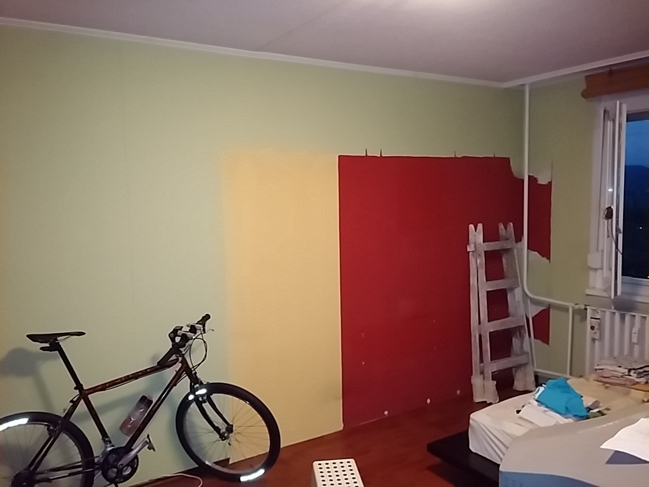

(#50431) Nemeth80 hozzászólása
Márc 23, 2016 |

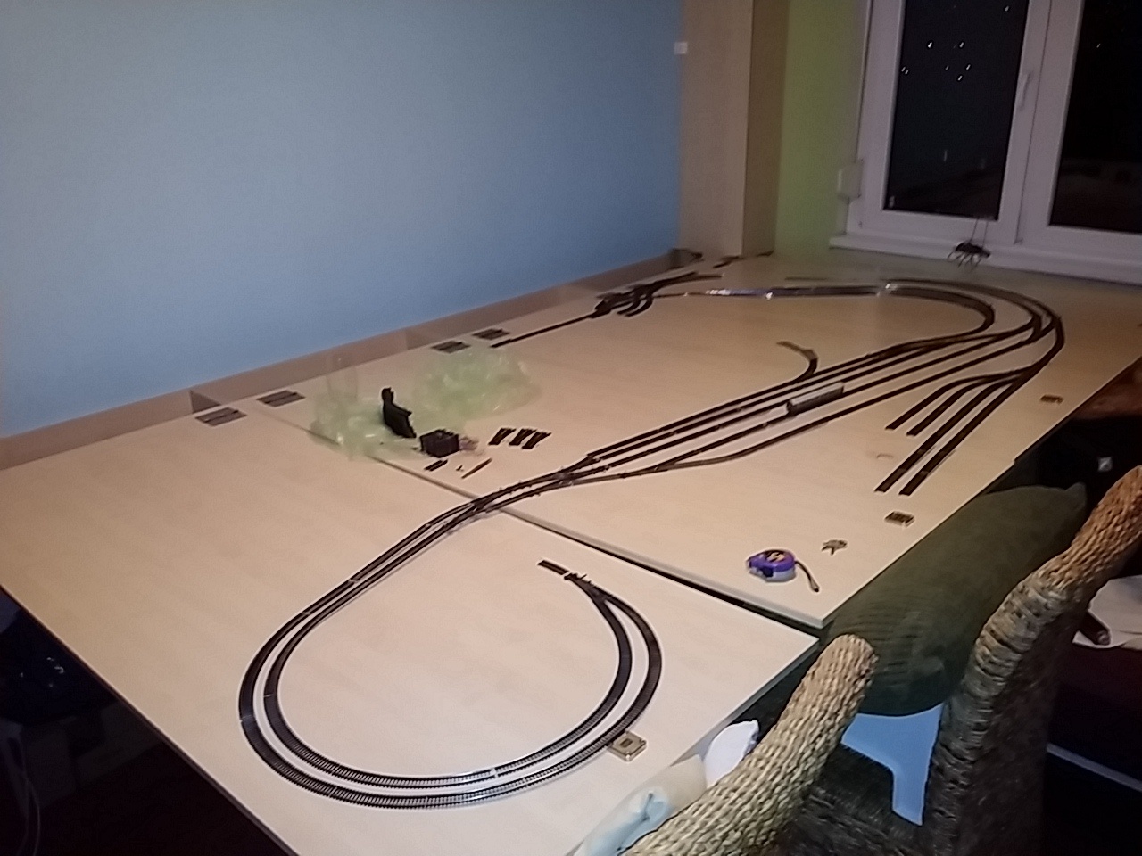

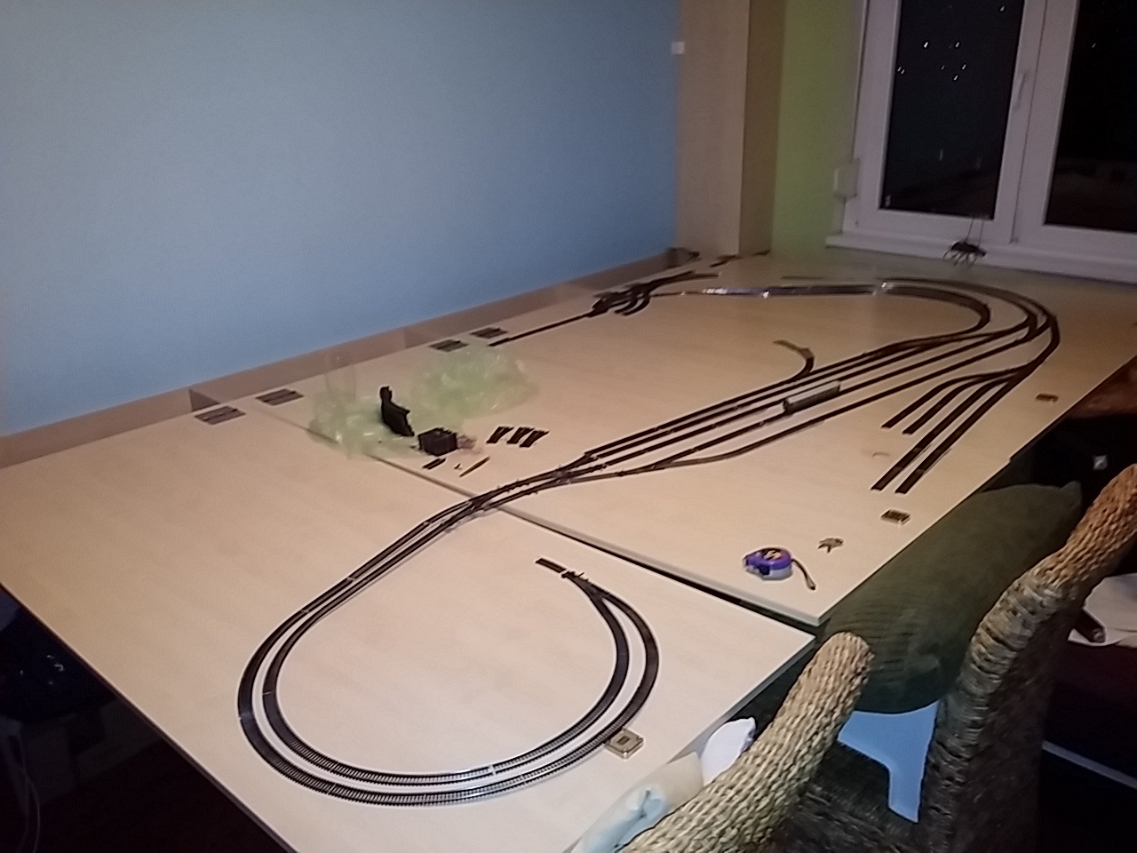

Az asztal nálam felhajtható lett. Gondolkodtam én is felhúzható kivitelben, de kb.150kg lett volna, mi meg ez alatt aludtunk volna ...
Amúgy a mérete 320x175cm, TT lesz.
(#50432) Nemeth80 hozzászólása
Márc 23, 2016 |
(#50436) etwg válasza Nemeth80 hozzászólására (#50431)
Márc 23, 2016 |
Mitöl lett volna 150 kg?

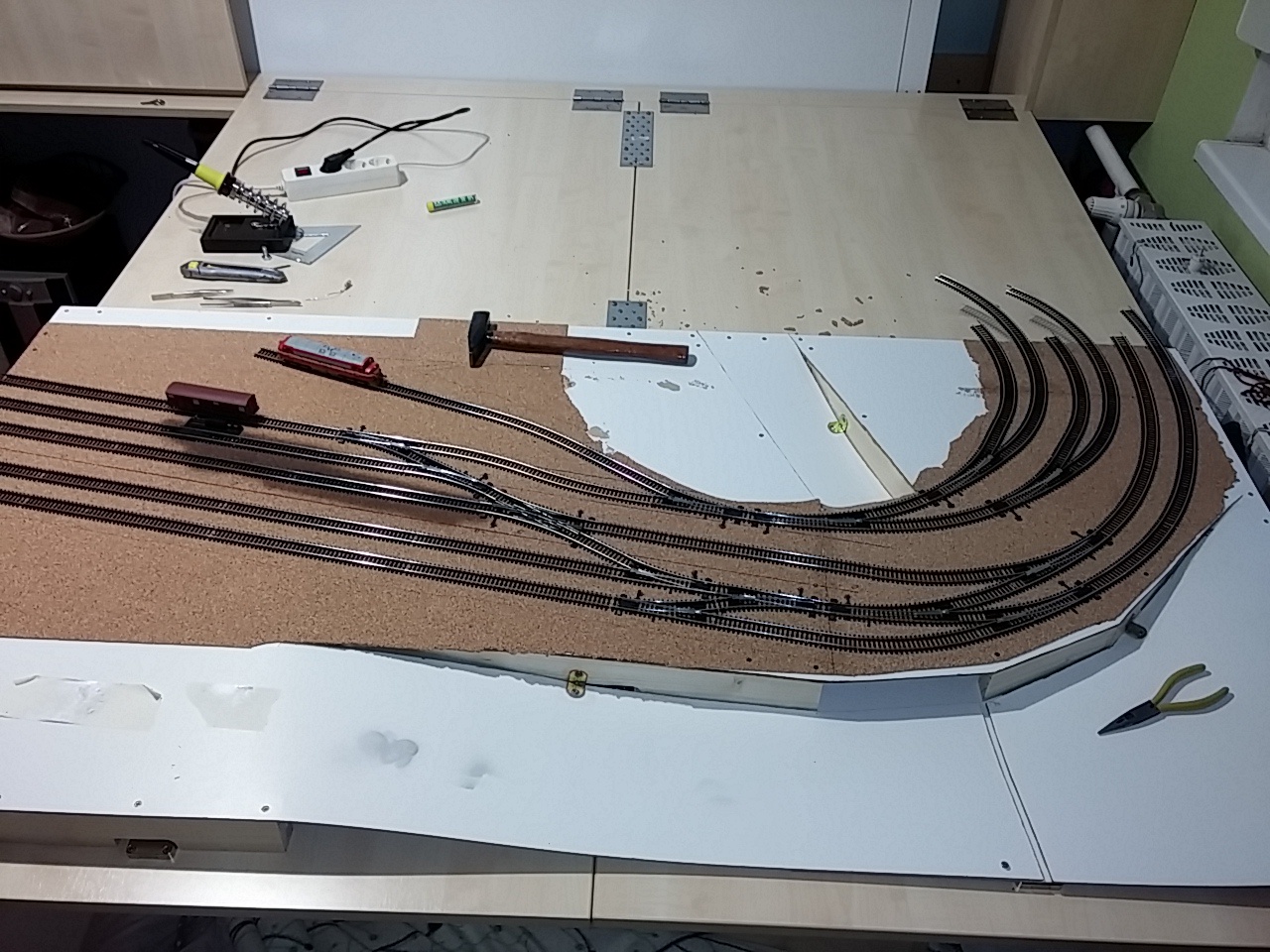

(#50441) Nemeth80 hozzászólása
Márc 23, 2016 |

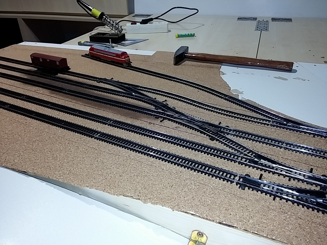

Hogy mi lett volna 150 kg? Mondom.
5m2 bútorlap és vasalatai, felszerkezetre (terepnek es "alpadlokent") bútorhátlap fenyőléceken, maga a terep sulya, aztán a legfontosabb, hogy egy elég erős zártszelvény keretet (belül keresztmetevitésekkel) kellett volna az asztalba épiteni azert, hogy a 320 as hosszon tartson es ne hajoljon be az egesz (szettorve ezzel a terepet) ha a negy sarkanal elkezdem felhuzni a mennyezetre. Es vegul de nem utolso sorban a drotkotelek es csigak sulya ami szinten a fejunk felett logot volna.
A felhajtas igy is ket reszletben zajlik. Ennek is van sulya.
Egy 160 as elem meg igy eppen mozgathato nekem egyedul. |

Gondolatébresztőnek (méretek, terepezhetőség) idemásolom a külföldről beszerzett (és számos fejtörést okozó) szegmenseim képeinek elérhetőségét:
SAETTA (modul)szegmensek - régi állapot
Ezeket részben a klubban is beépítettük tesztasztalként, bár ott a lefedésük még nem megoldott.
Egy klubos összejövetel során pedig már részben terepezettebb állapotban (pár másik képpel együtt):
TT-s modulrendezvény - 2015
Ezek az elemek pl. csak 25 cm szélesek (polcrendszer korlátai), helyettük egy fal melletti asztal esetében is inkább min 35cm-t javaslok, de nem omlik össze a világ, ha nincsen annyi hely. A lengyelek ilyen modulokat is használnak.
Egy kulisszás kialakításban a szegmensen a pályát a fal felé eltolva az előtte lévő részen már egész szép hely marad kisebb terepkialakításra is.
Egyelőre ennyi.
SAetta |

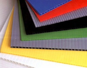

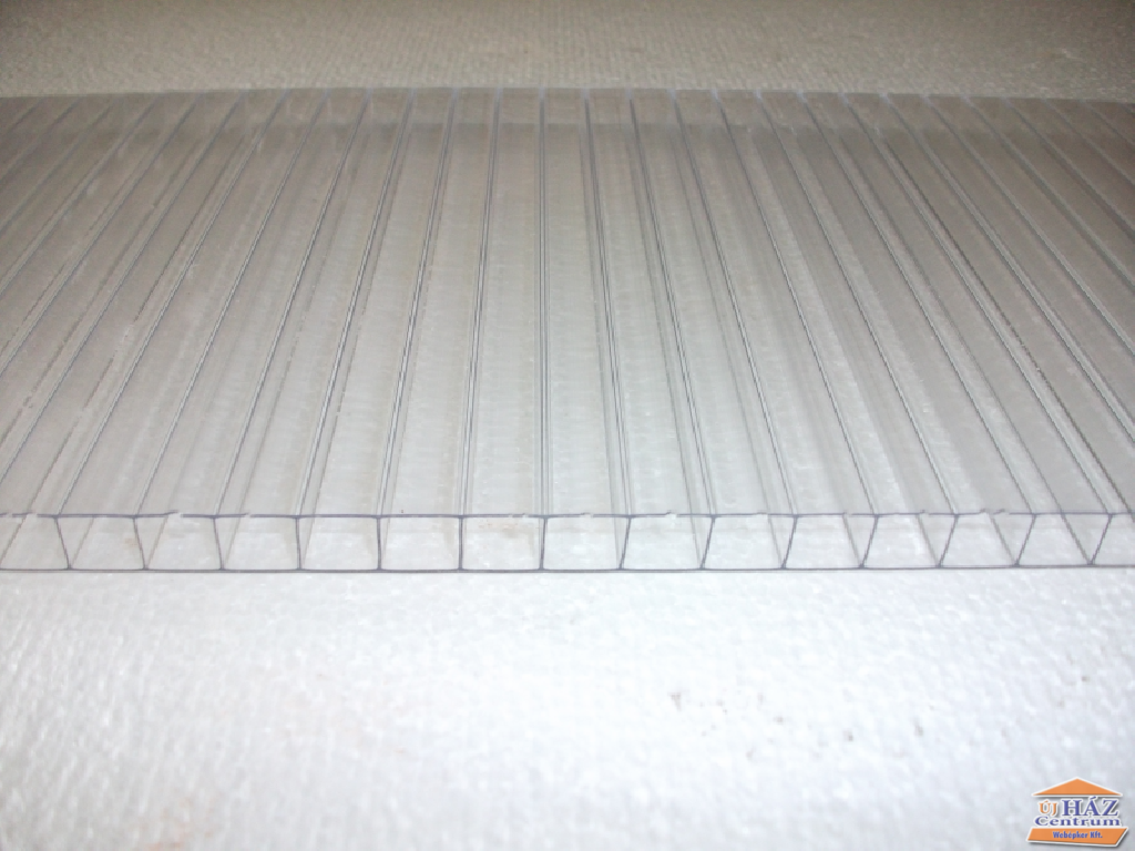

Amugy kapni kb 5 mm vastag áttetszö pehelykönnyü müanyaglapot amiböl üvegházat szoktak épiteni. A két sima oldal között csak hosszanti merevitö rács van ( szintén áttetszö müanyagbol). Nekünk kb 10 évig volt egy ilyen üvegházunk. (Azaz ennyit kibir még a kertben is). |
(#50533) enigma válasza etwg hozzászólására (#50528)
Márc 29, 2016 |
Te a polikarbonát lemezre gondolsz ugye? |
(#50535) etwg válasza enigma hozzászólására (#50533)
Márc 29, 2016 |
Igen, de van ettöl vékomyabb - azaz könnyebb - is. A mienk kb 5-6 mm vastag volt majdnem ugyanilyen szerkezettel.
Ebböl a vastagabbol én szerszámtartot és finom leceknek, fémprofiloknak tárolot épitettem. |
(#50552) csTT válasza etwg hozzászólására (#50535)
Márc 30, 2016 |
Kartonplaszt-nak hívják a könnyebb lemezt és jóval olcsóbb mint a polikarbonát lemez, persze nem annyira merev, de por elleni védelemnek pont megfelelő. Innen beszerezhető
(#50554) etwg válasza csTT hozzászólására (#50552)
Márc 30, 2016 |
Igen erre gontoltam. Kösz
