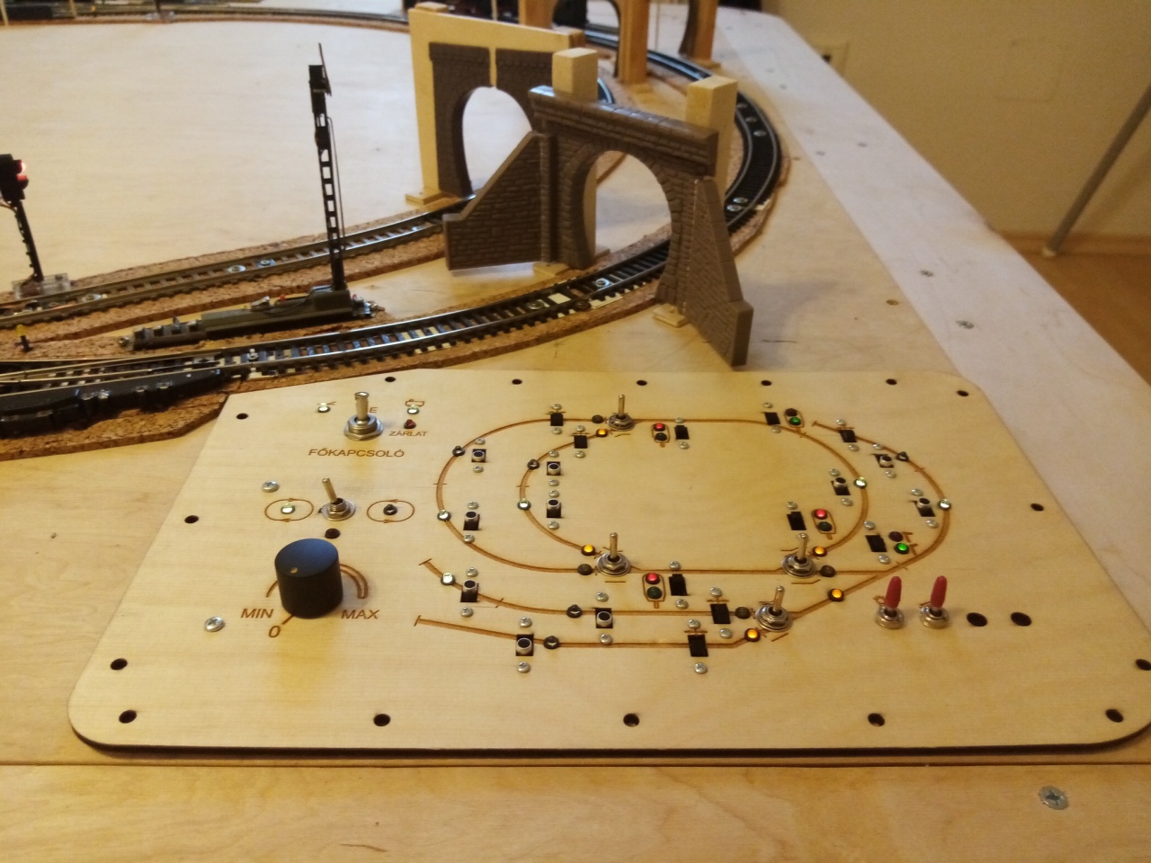

PikoDCC!
Én szívesen nézek képeket az építés bármilyen fázisáról! Felőlem lehet a padlón is. Engem mindennemű építkezés érdekel!

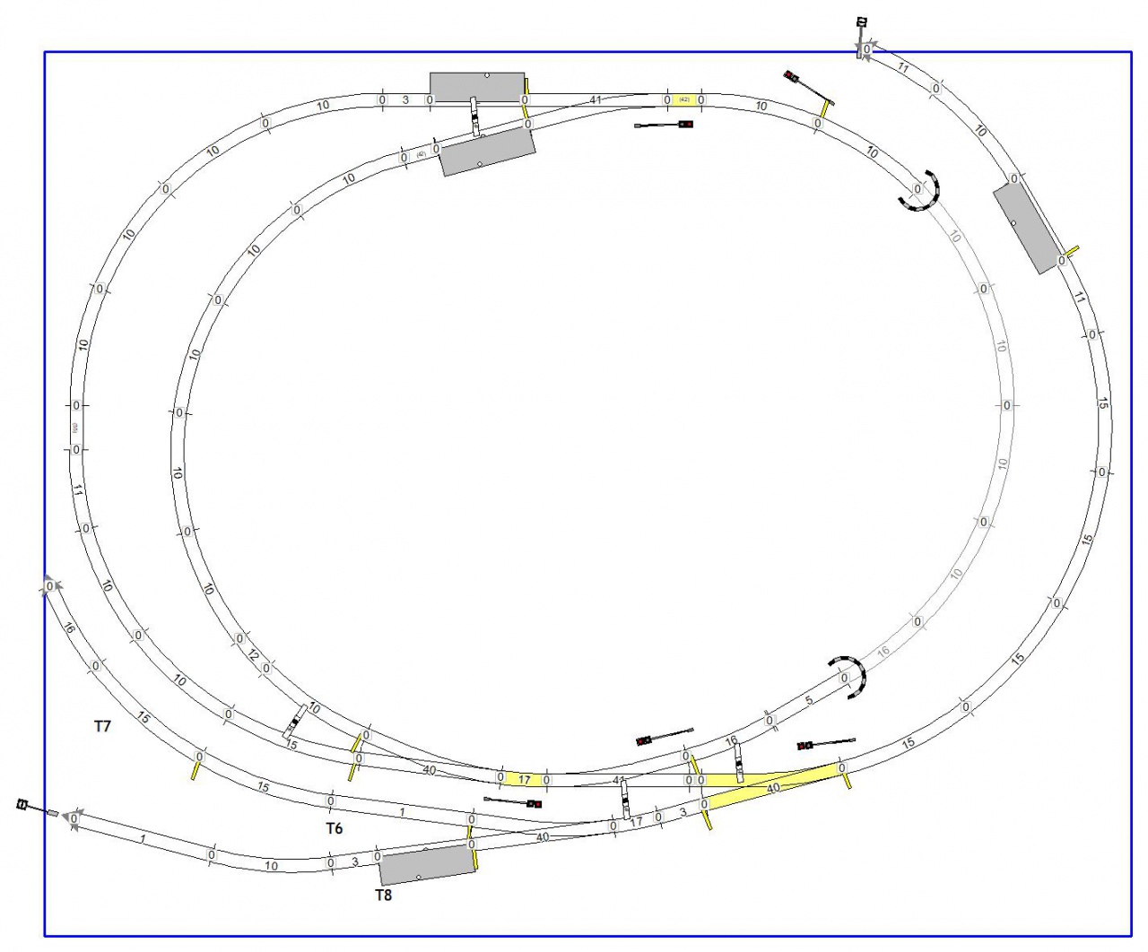

Novakerno!
Feldobnád ide az asztal pályatervét!? Ha már úgyis megvan Scarm-ban, hagy sasoljam meg.

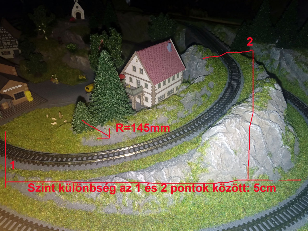

(#62826) novakerno válasza ZésZoli hozzászólására (#62825)
Jún 29, 2020 |
Kedves Zoli!
Idézet: „ Hát nem elég az, ha a talpfával párhuzamos vonal mentén vágtok? Minek kell ehhez szerszám? (Mármint ezzel a szerszámmal megjelölni a vágás helyét.) A talpfák nem merőlegesek a sínszálakra? ”
Ahogy írtam, a probléma az íves síneknél van. Itt a talpfa rácsozata csak kb. sugárirányú. Ha megnézed, íves sínnél a talpfa rácsok befelé "összefutnak", nincs mihez "párhuzamosan" vágni. A vágásnak nem a sínszálra, hanem a körívhez az adott pontban húzott érintőre kell merőlegesnek lennie!
Üdv: Ernő |

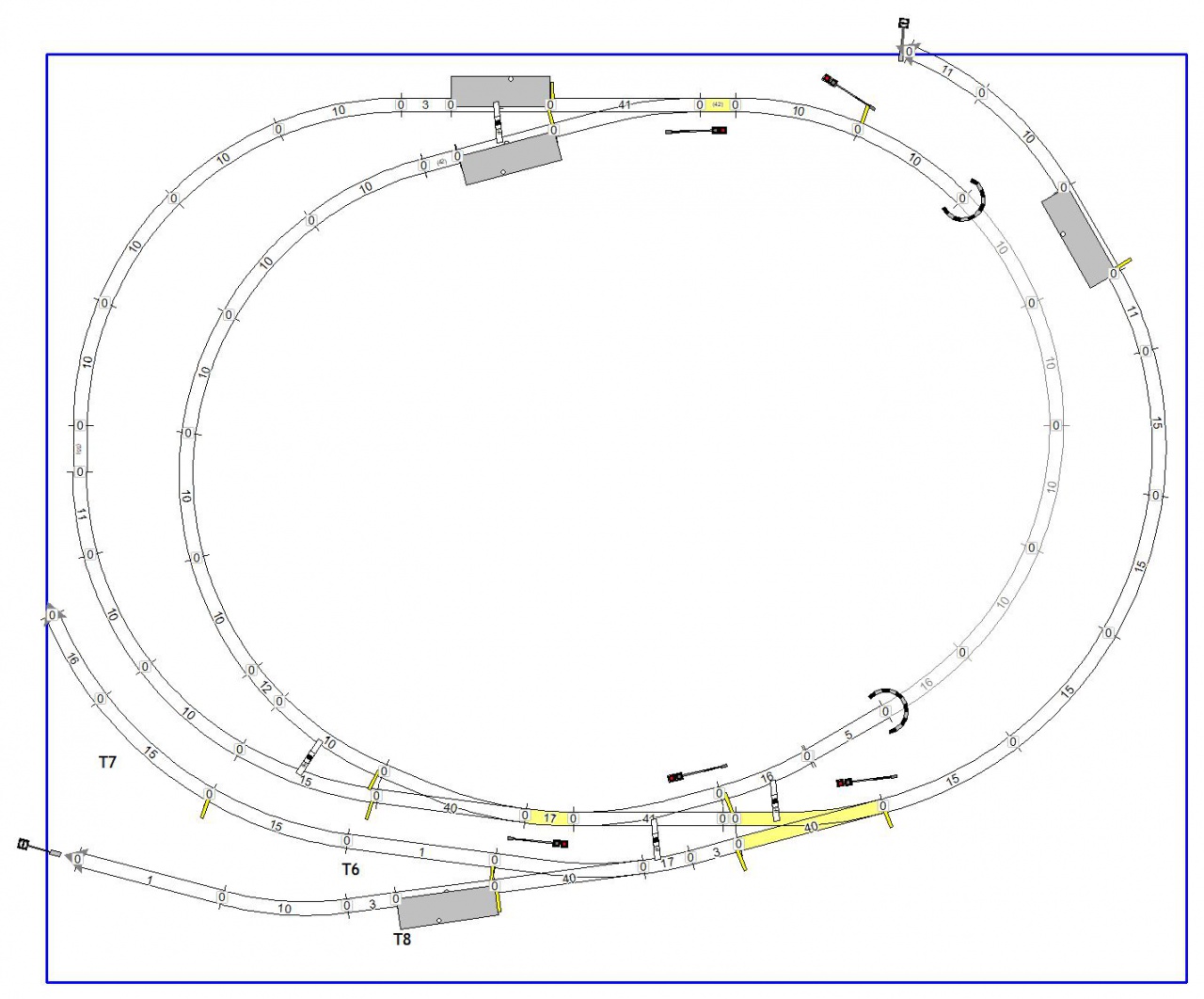

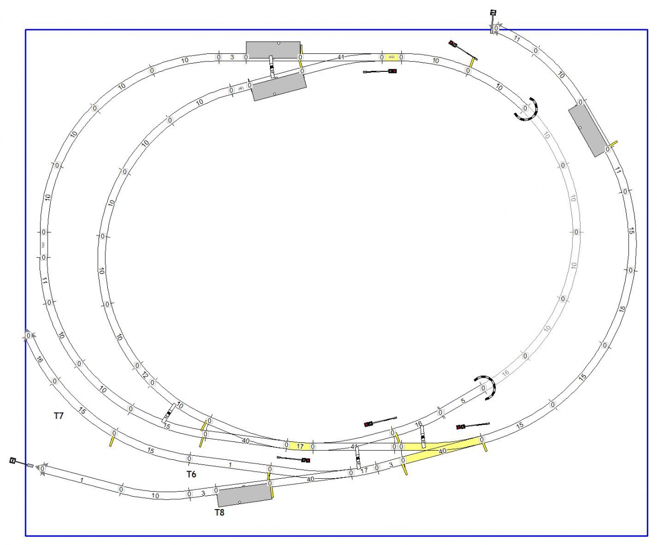

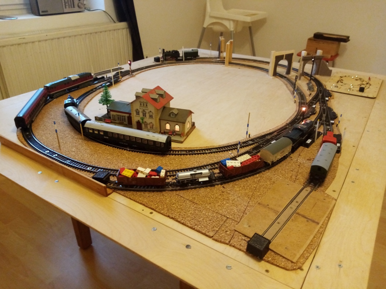

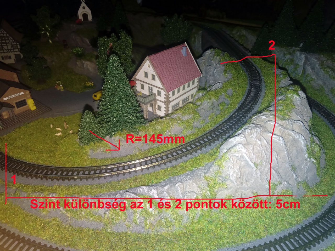

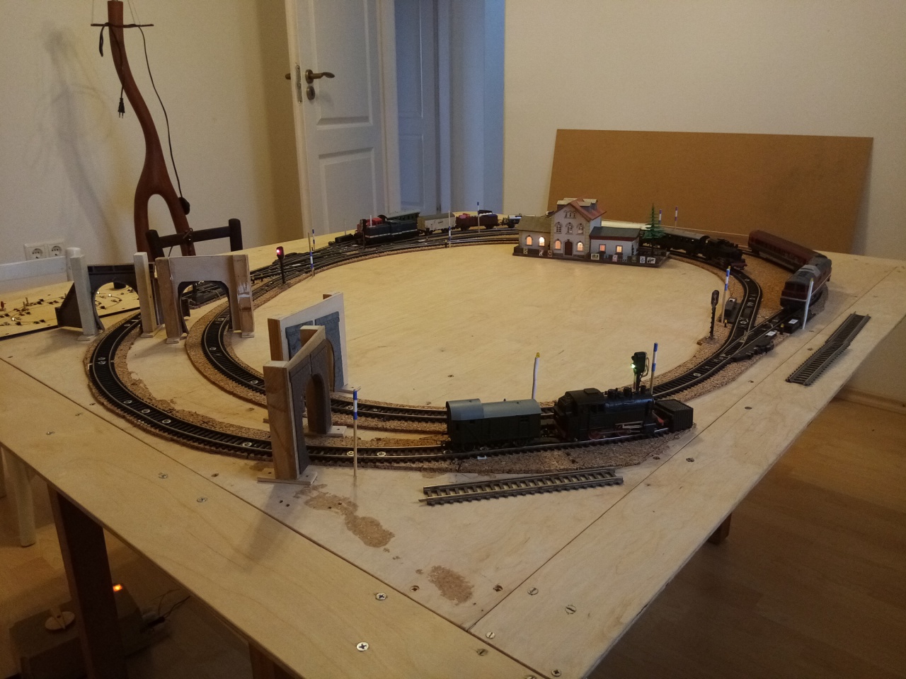

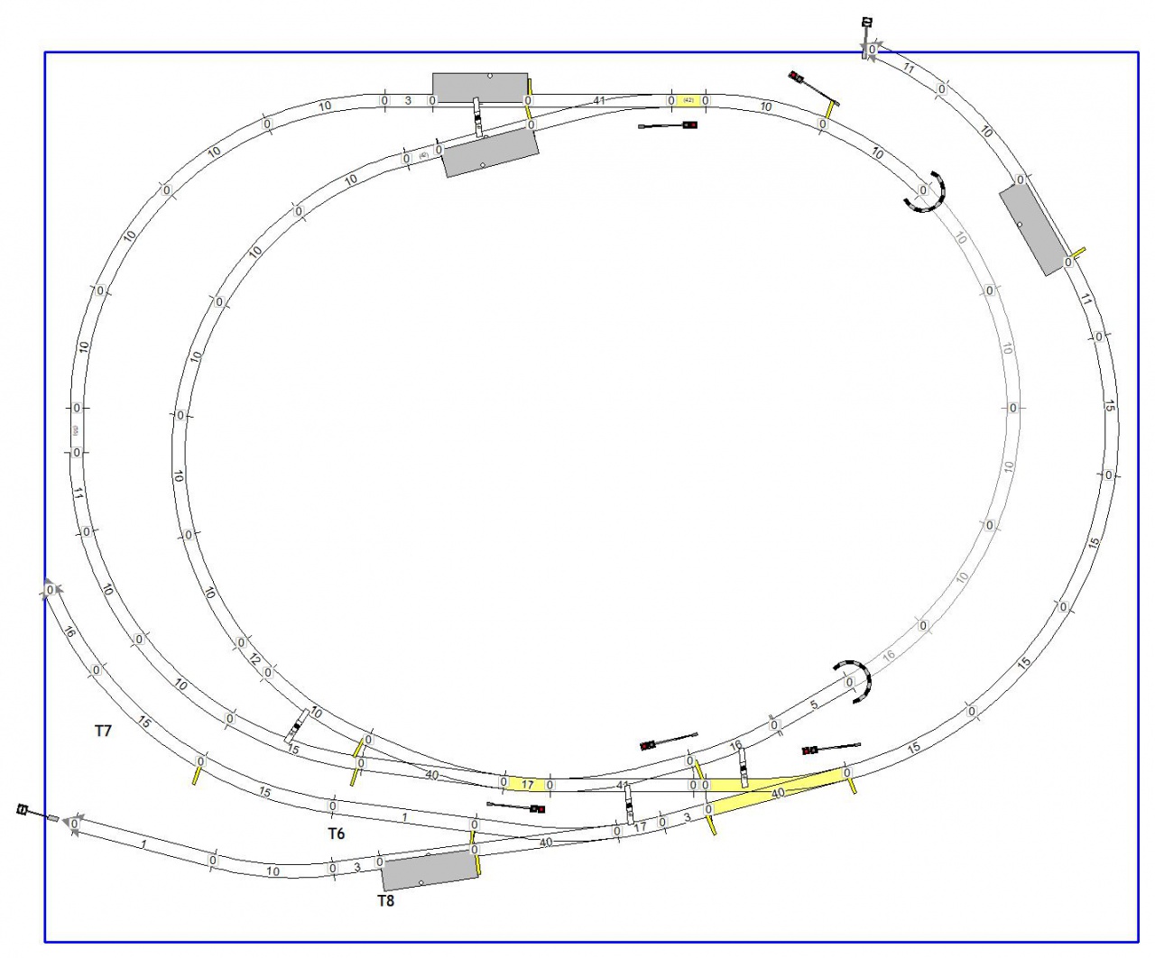

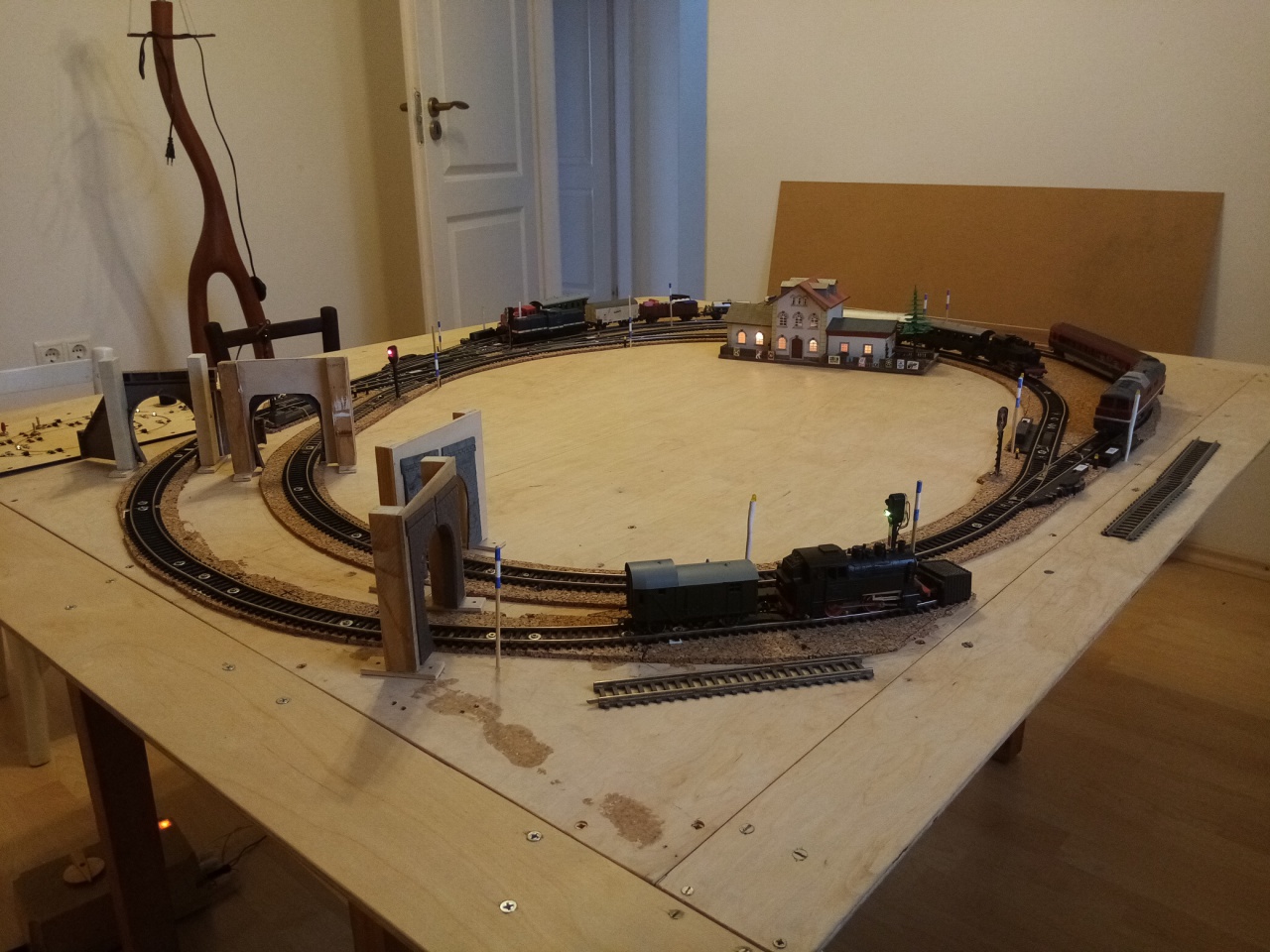

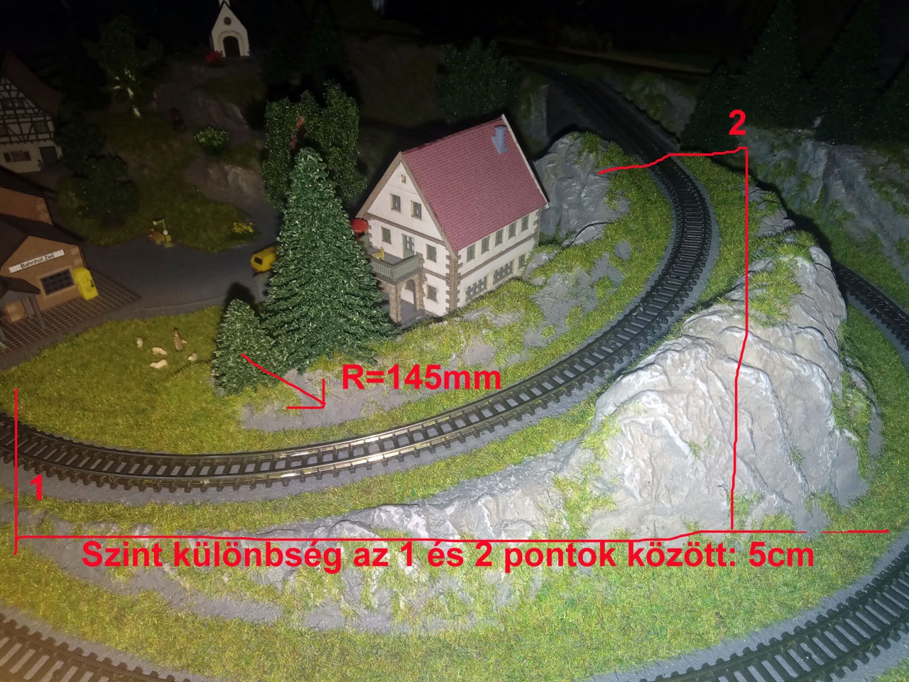

(#62827) novakerno válasza ZésZoli hozzászólására (#62825)
Jún 29, 2020 |

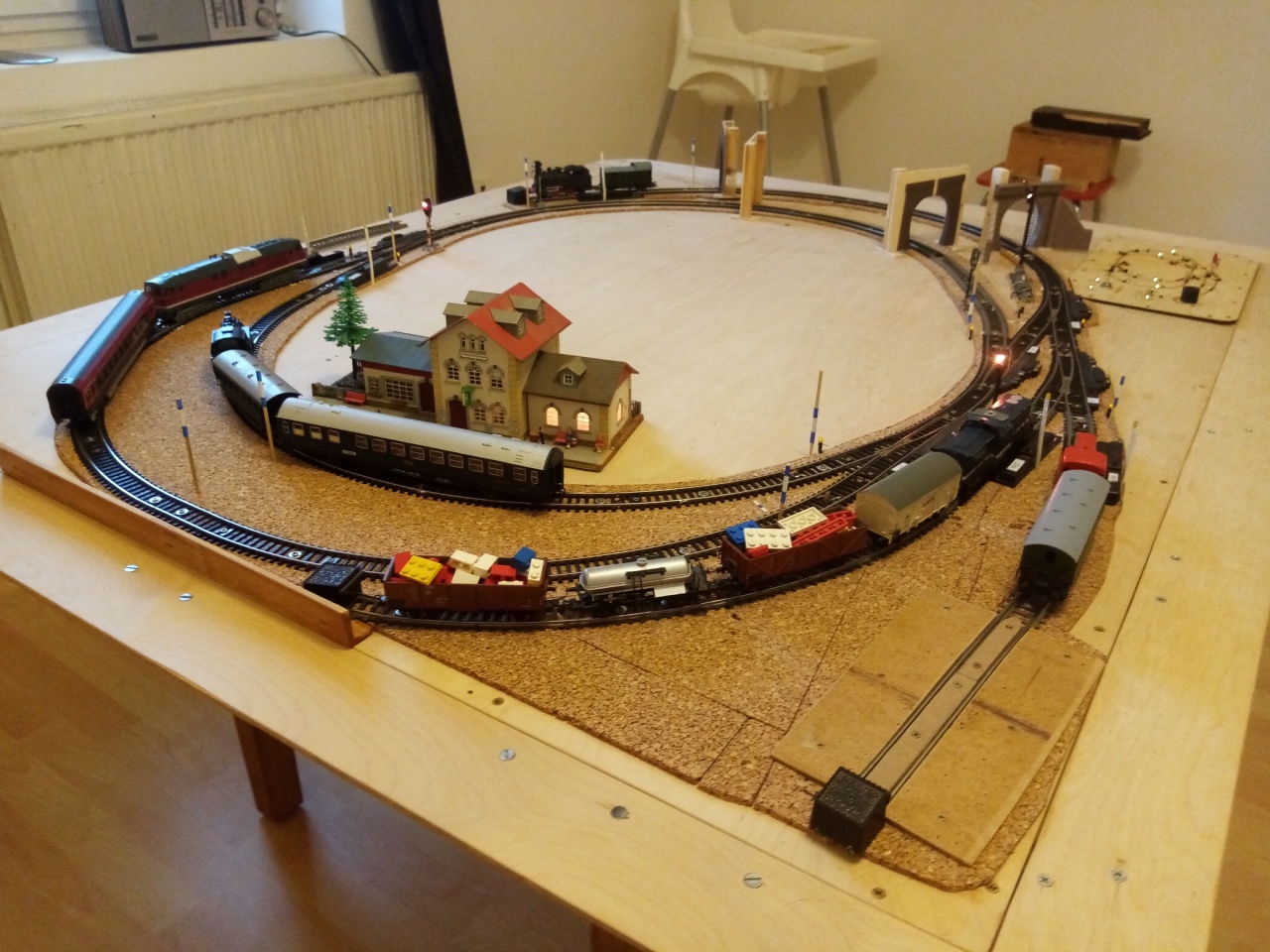

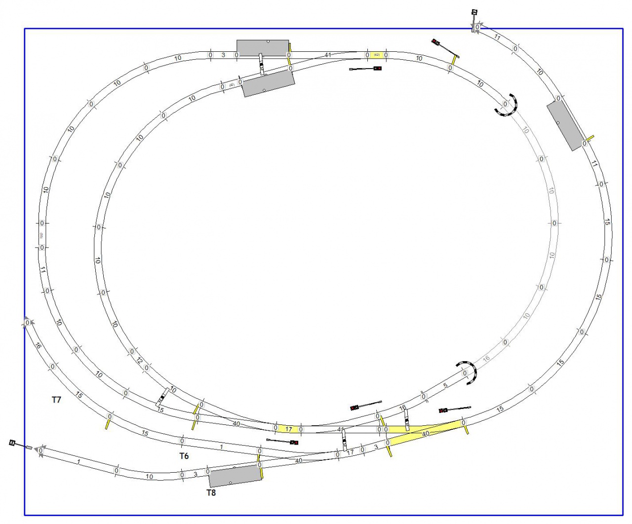

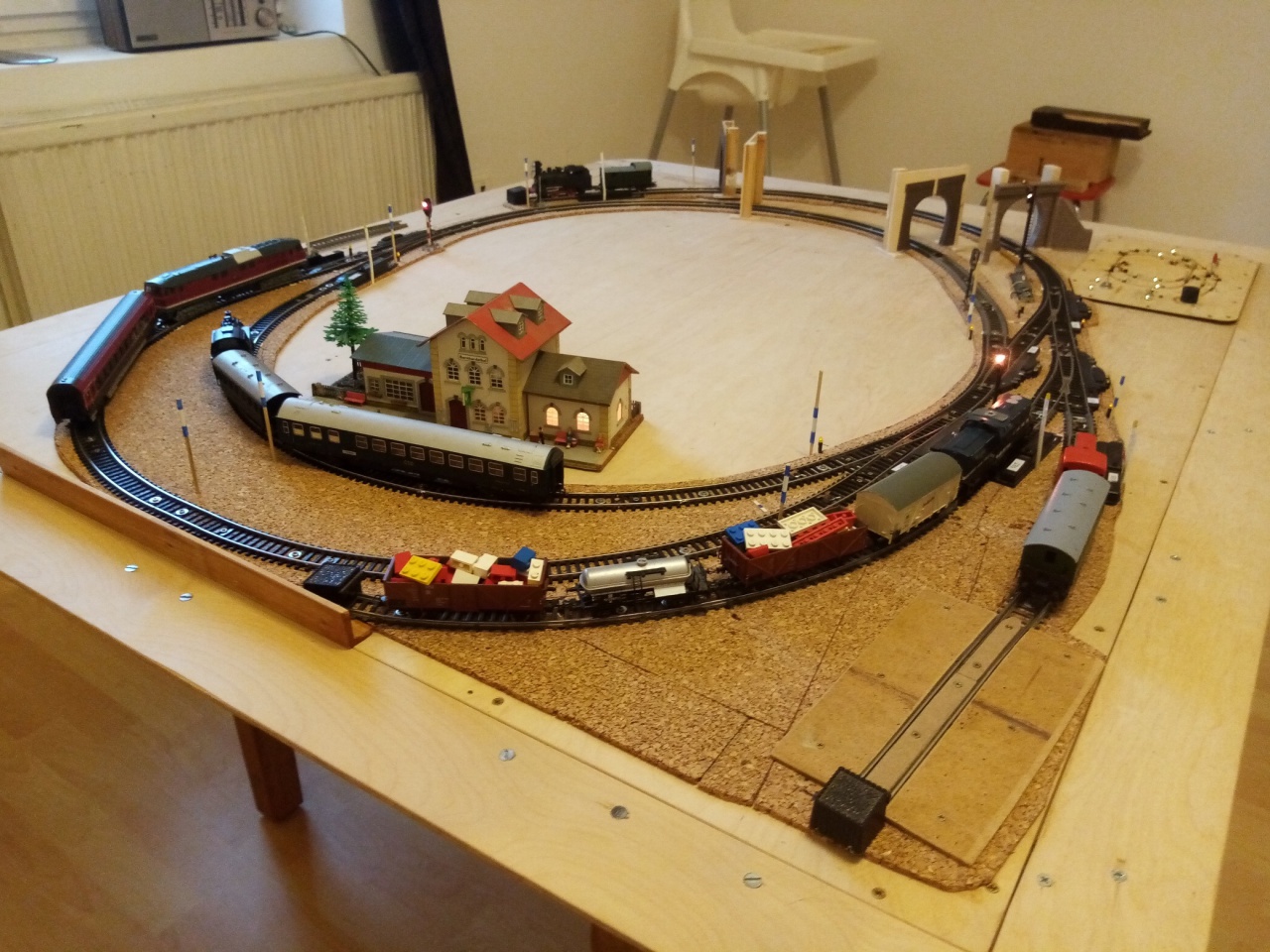

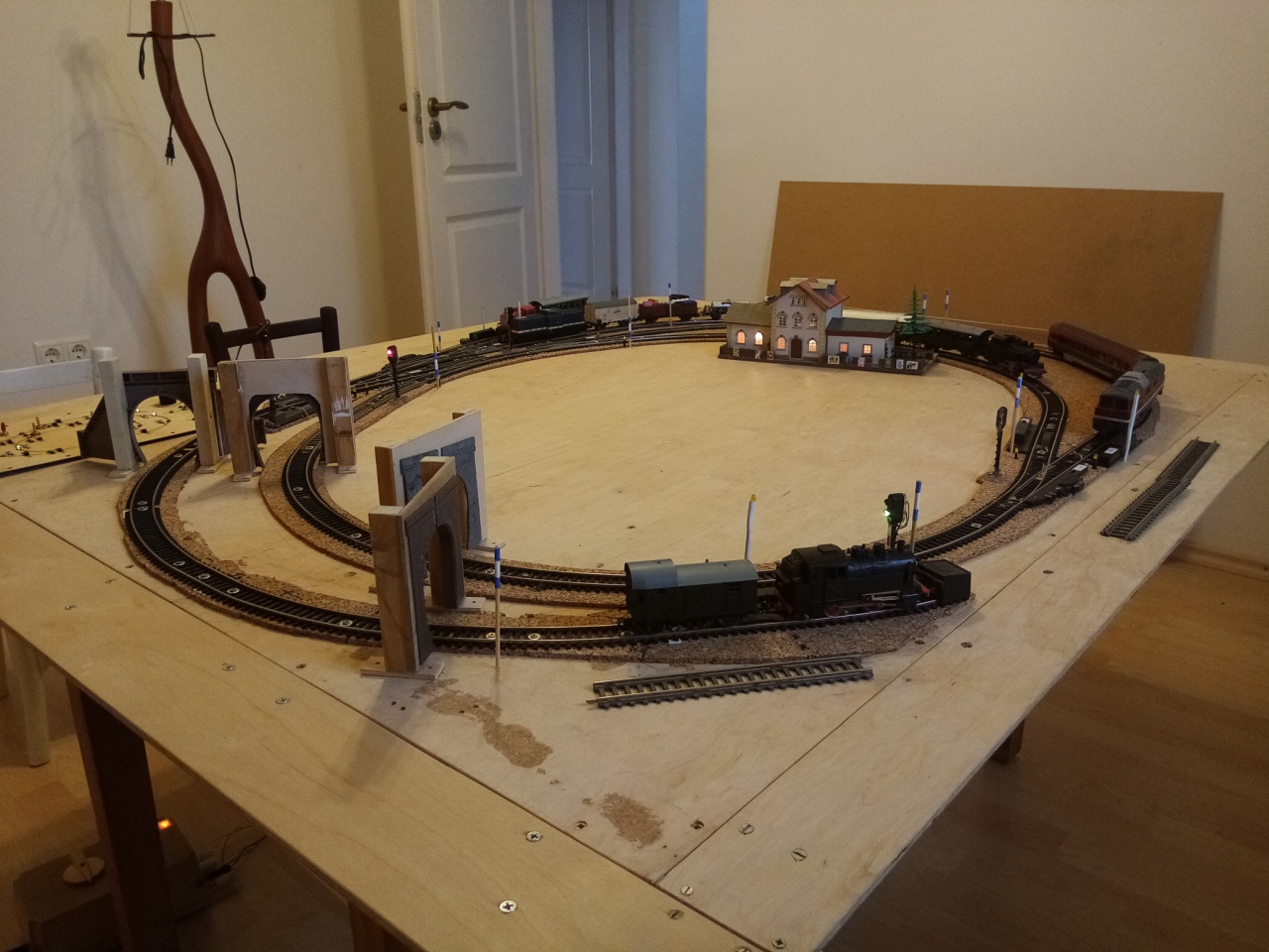

Itt a pályaterv, amit kértél. Ehhez képest minimális eltéréssel épült meg. A sínek melletti "szürke téglalapok" a szétkapcsolók. Annyi változás van, hogy alulról a második csonka vágányon is van szétkapcsoló. A pálya összesen 10 szakaszra van osztva. Üdv: Ernő |

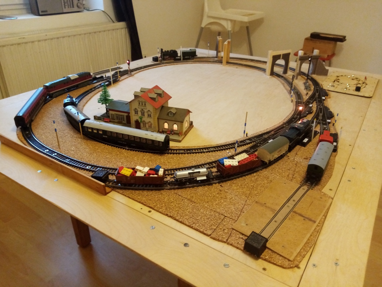

(#62828) novakerno válasza novakerno hozzászólására (#62827)
Jún 29, 2020 |

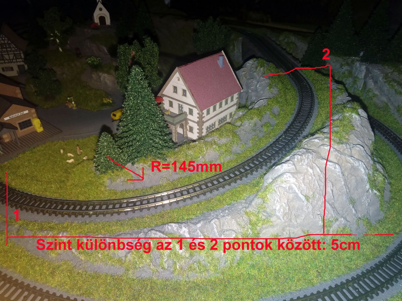

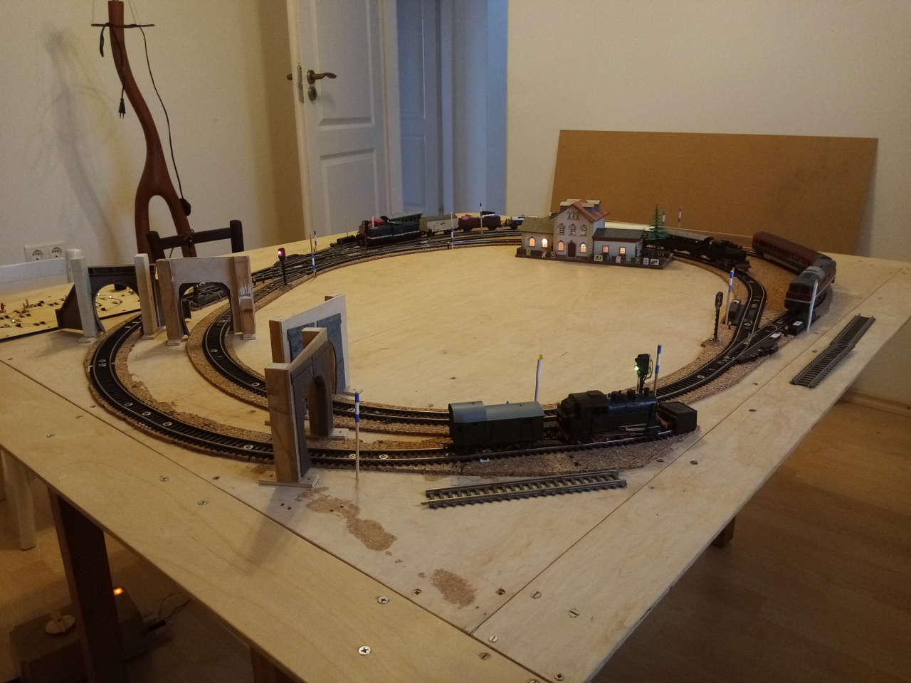

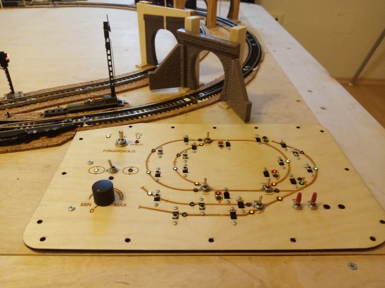

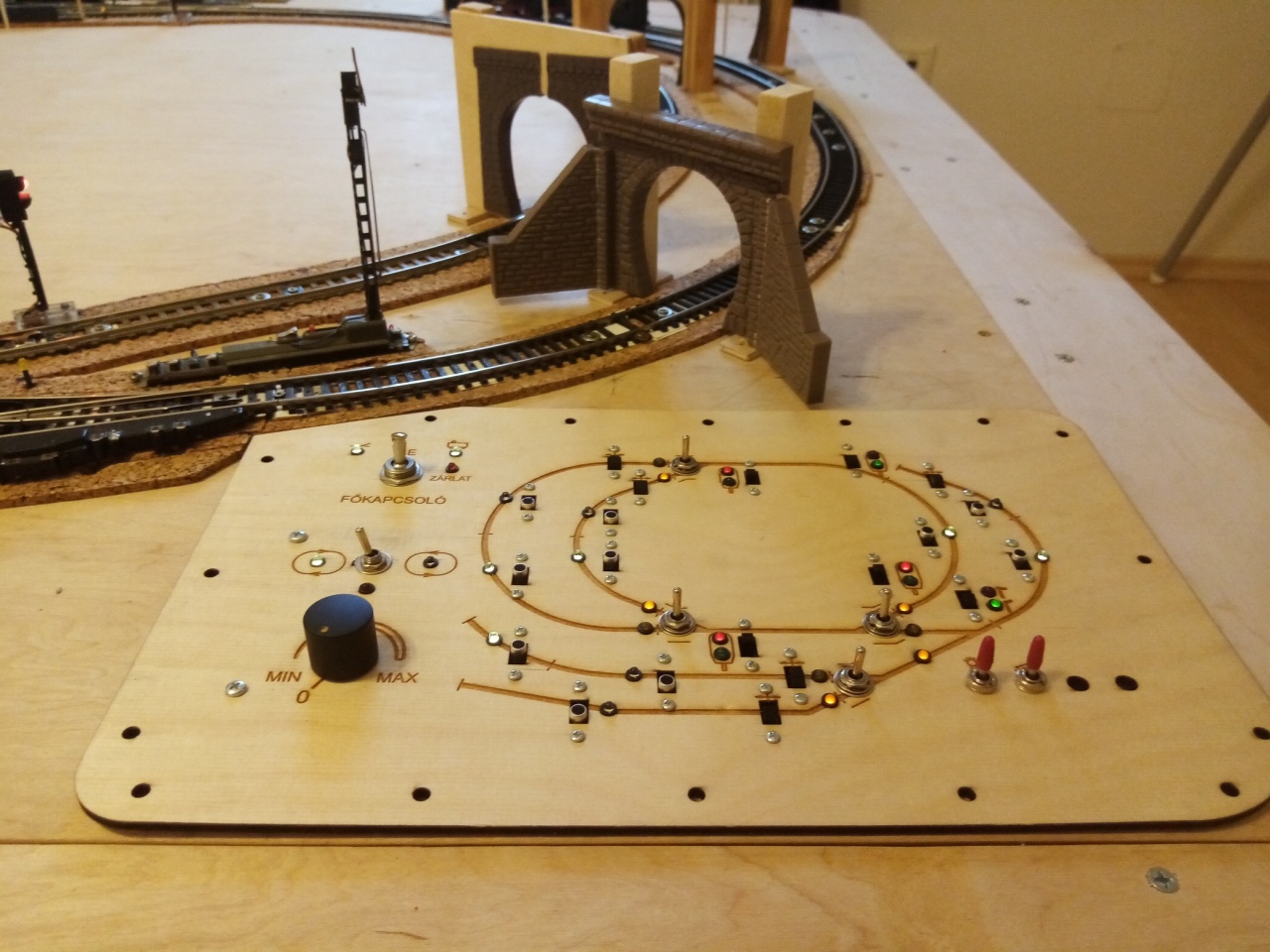

Küldök még 3 képet, amin a megvalósítás látható. A domborzat persze még hiányos, csak az alagútkapuk vannak meg. A vonatok összeállítása a 4 éves Pali unokámat dicséri. A kék fehér oszlopok jelzik számára az elektromos szakaszhatárokat, a váltók melletti kis sárga LED-ek pedig a váltók állását. Így sokkal könnyebb a távolabbi váltók állását ellenőrizni. Csináltam egy közeli képet a vezérlőpultról is. A menetszabályozást a Csíkos műhely PWM szabályzója adja. Ennek az asztalnak az építés közbeni állapotát láthatod egy előző bejegyzésben, ahol a 3 unokával vagyunk lefényképezve, itt még nincs vezérlőpult. Ha érdekel, később tudok majd feltenni képeket az építés különböző fázisairól.
Üdv: Ernő |

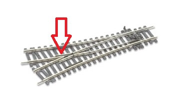

Ööö. Ezt nem értem. Nálam a szívdarabból kifelé kilépő kettő sín csinálta mindig a galibát. Az áthaladó kerék tudja a kettőt rövidre zárni - persze nem mindegyik - főleg a szimmetrikus Y váltónál. Mire rájöttem, hogy mi csinálja a galibát elment néhány óra.  |

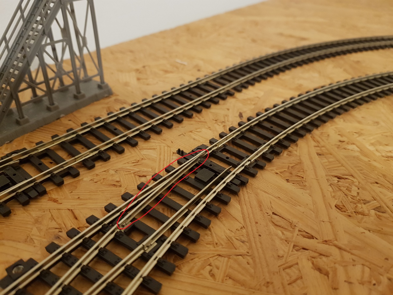

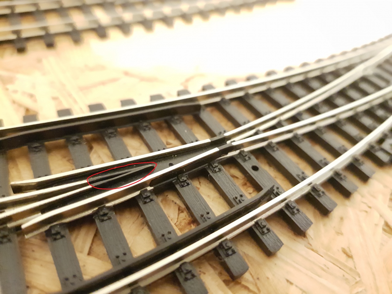

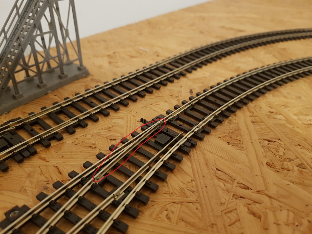

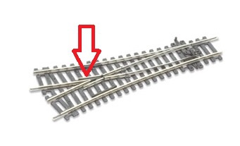

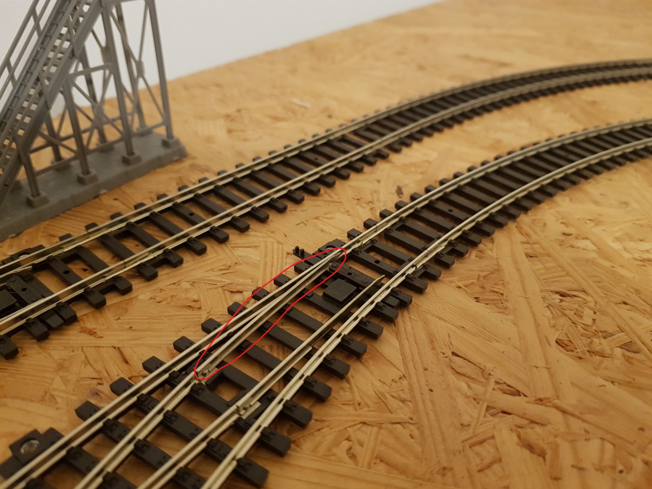

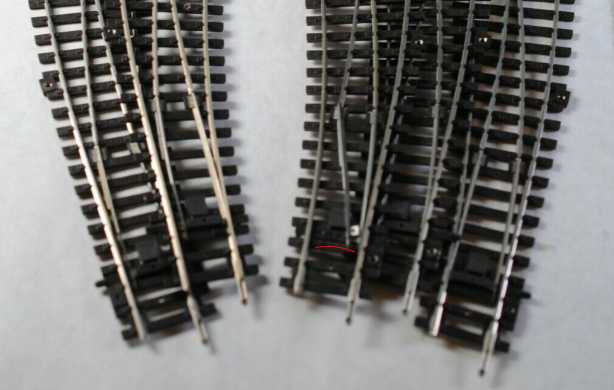

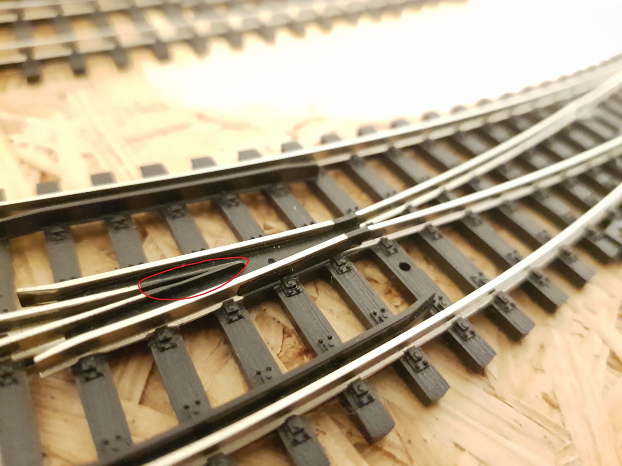

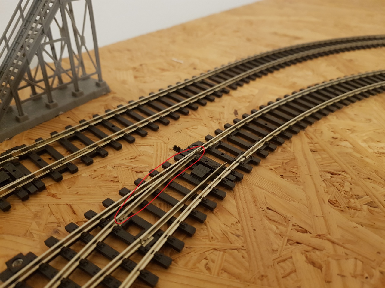

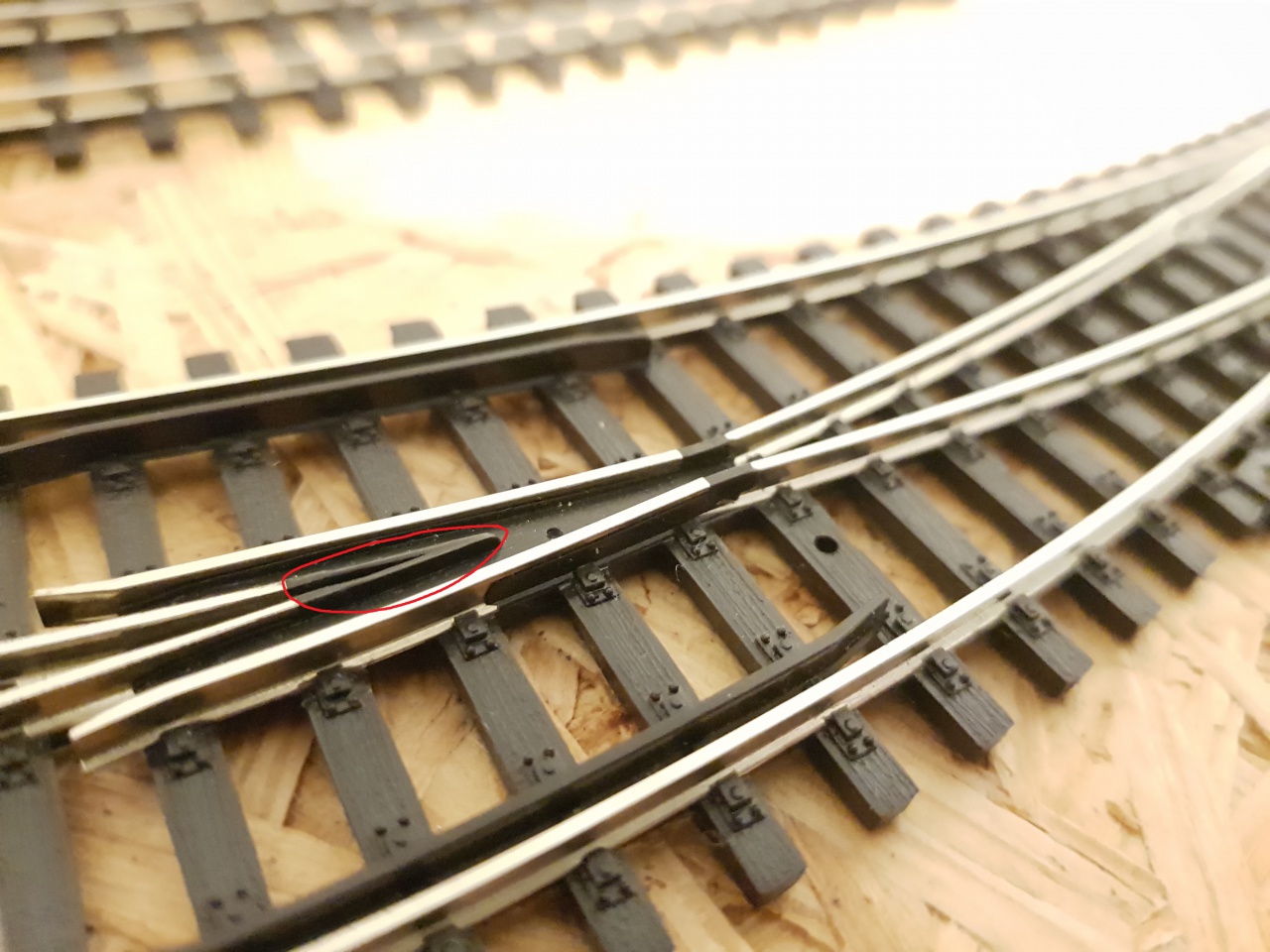

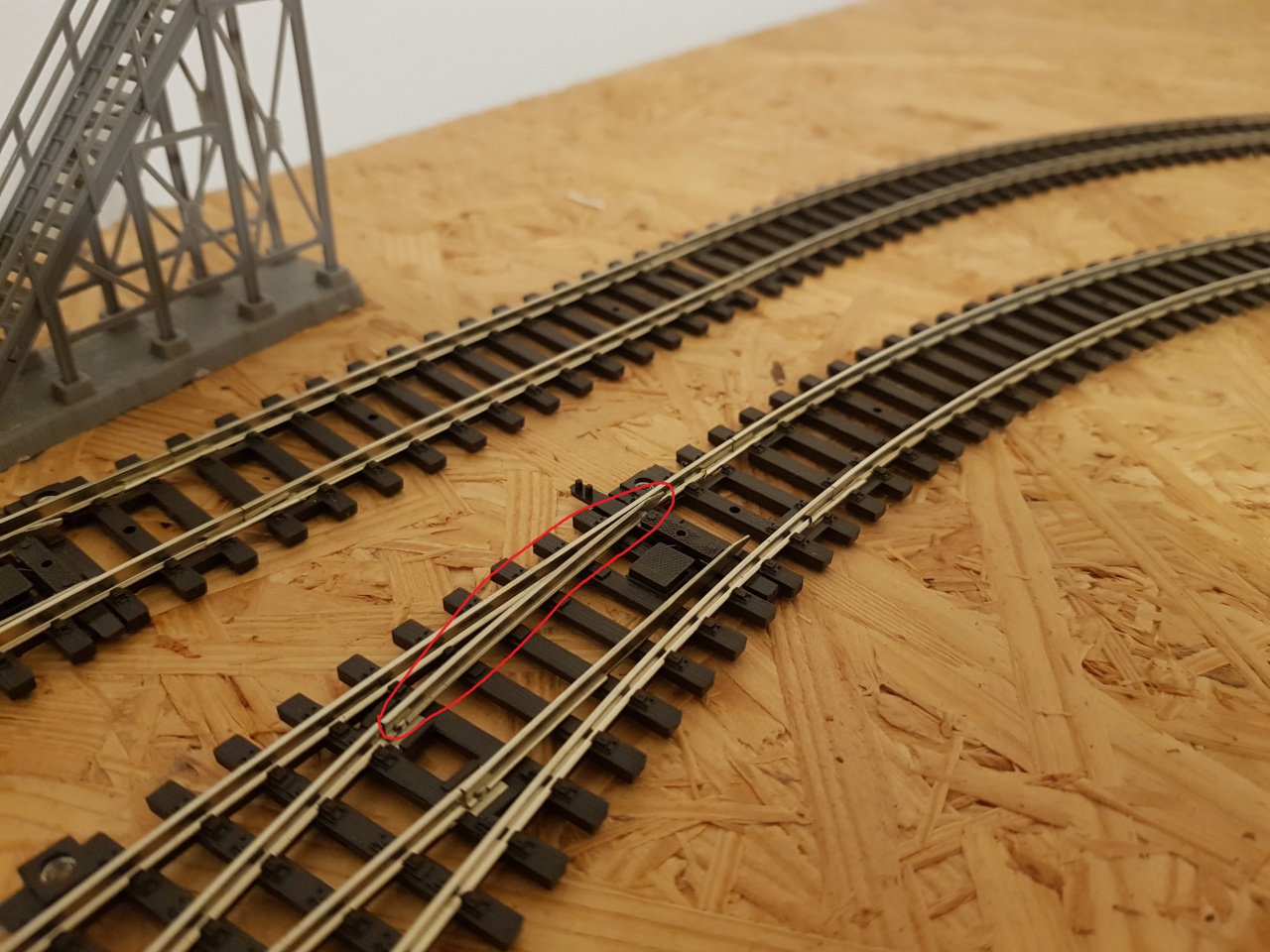

(#62919) diginewl válasza etwg hozzászólására (#62911)
Júl 7, 2020 |

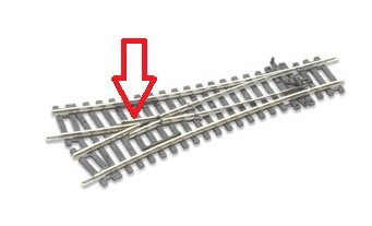

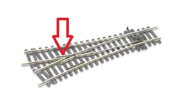

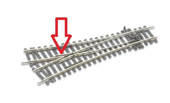

A piros nyíllal jelölt összefutásban alakult kis sokszor rövidzárlat... |
(#62920) etwg válasza diginewl hozzászólására (#62919)
Júl 7, 2020 |

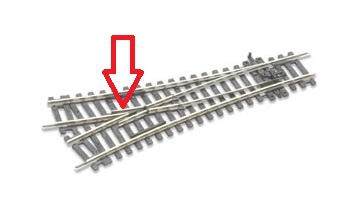

A Peconak két tipusu váltoja van az electrofog meg az insulfrog. Melyiken történt? Elvben mind a kettön kizárt, hacsak nem csináltál komolyabb hibát.
(#62923) diginewl válasza etwg hozzászólására (#62920)
Júl 7, 2020 |
Insulfrog - természetesen. Ezért nem értettem a rövidzárlatot... |

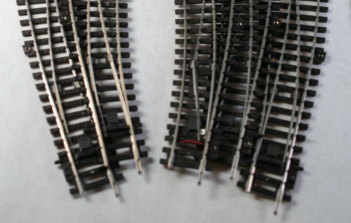

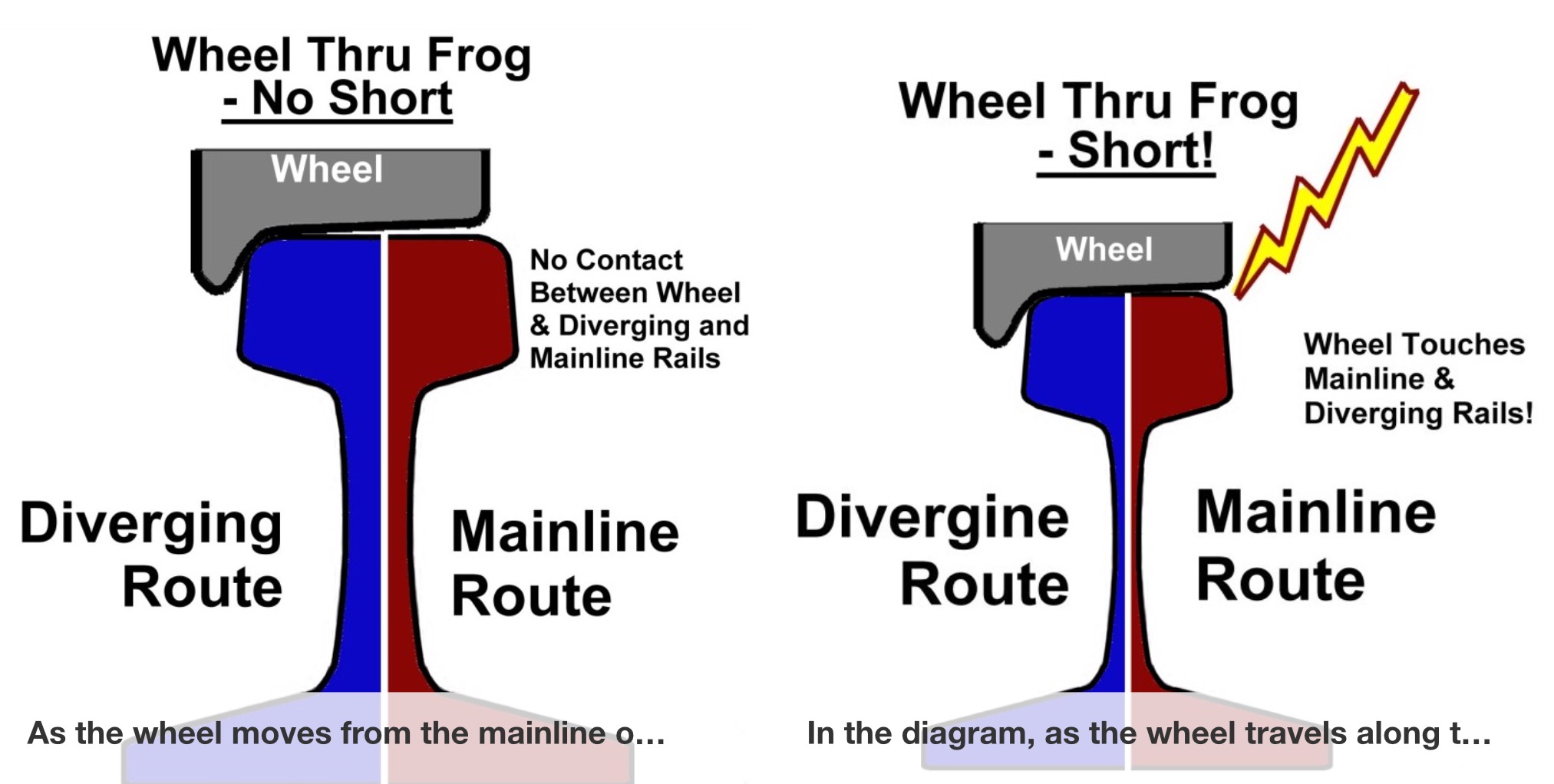

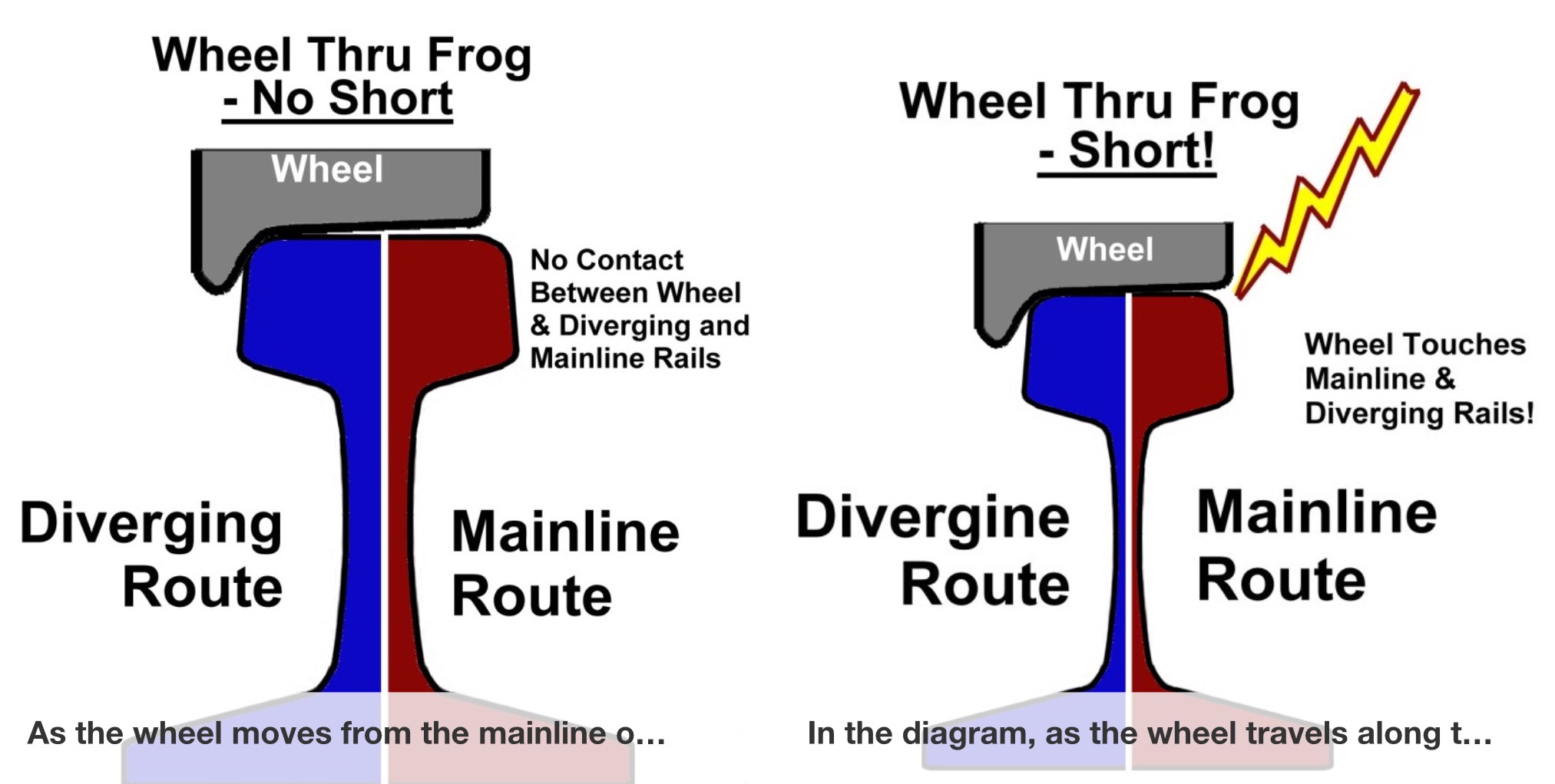

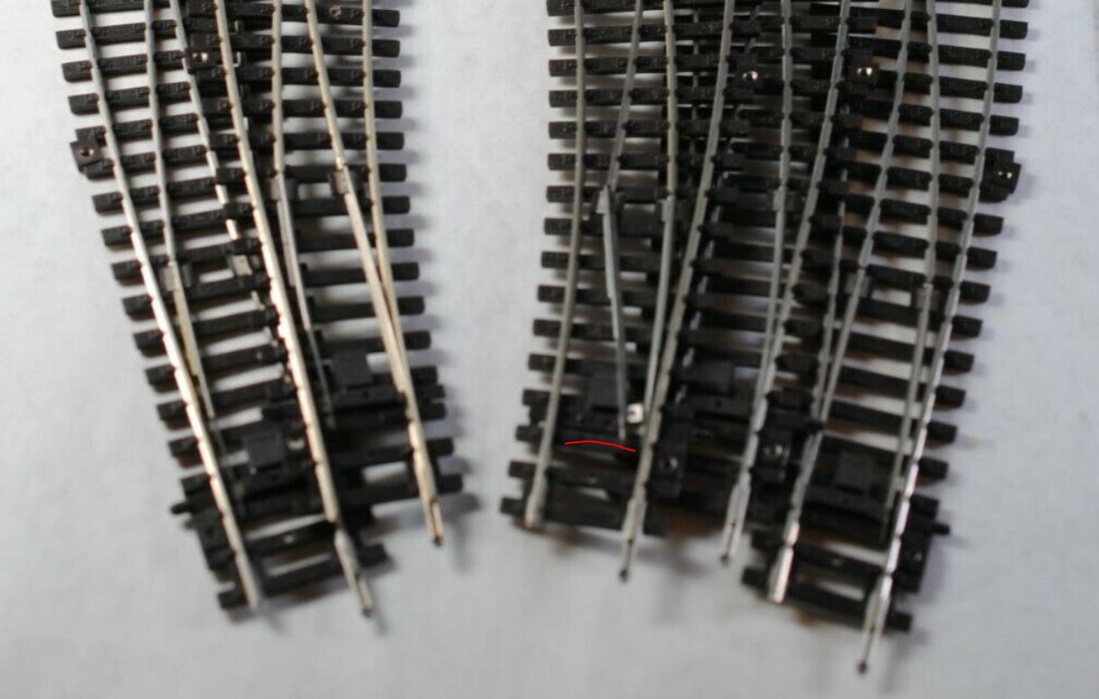

(#62924) etwg válasza diginewl hozzászólására (#62923)
Júl 7, 2020 |

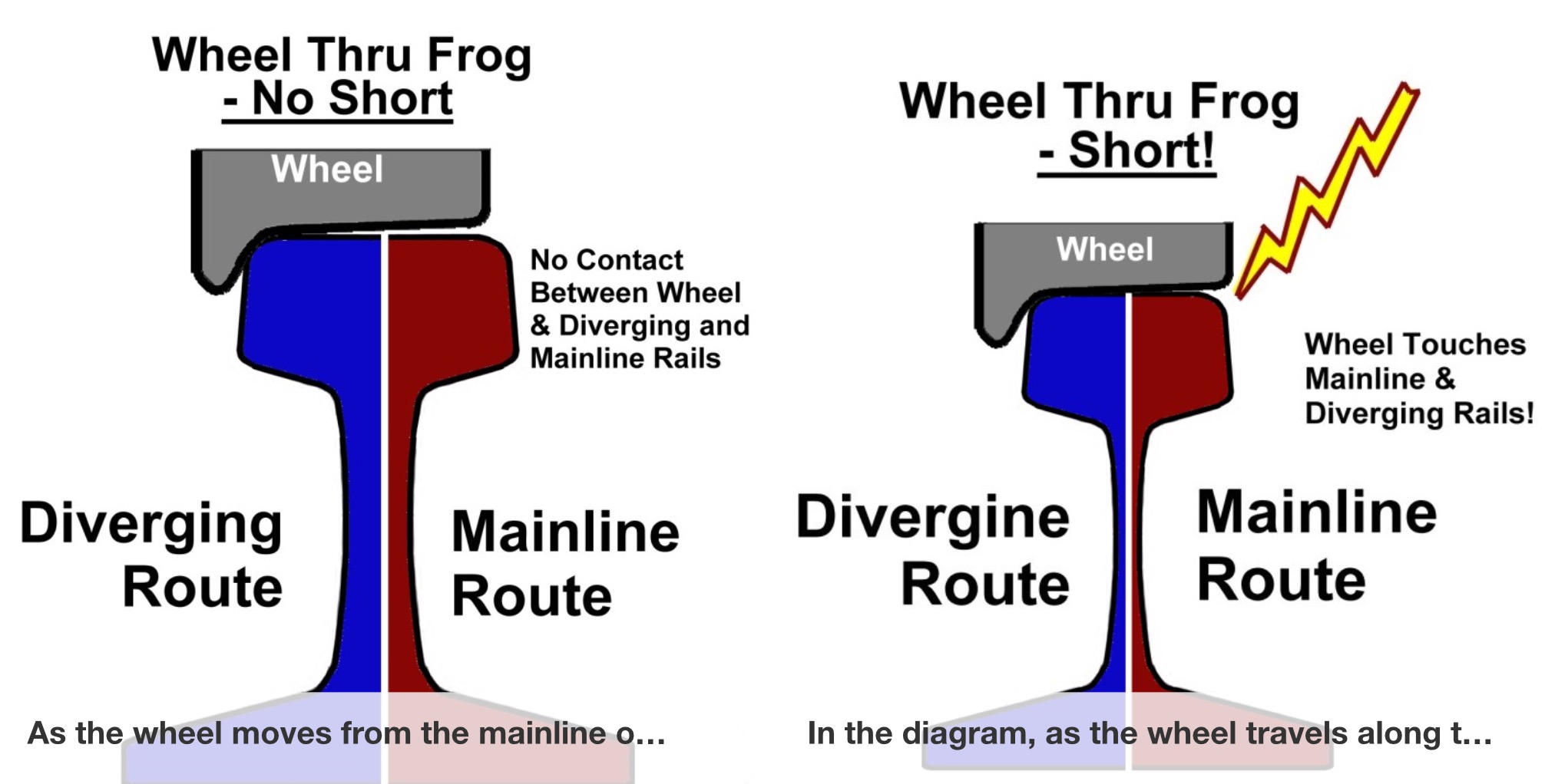

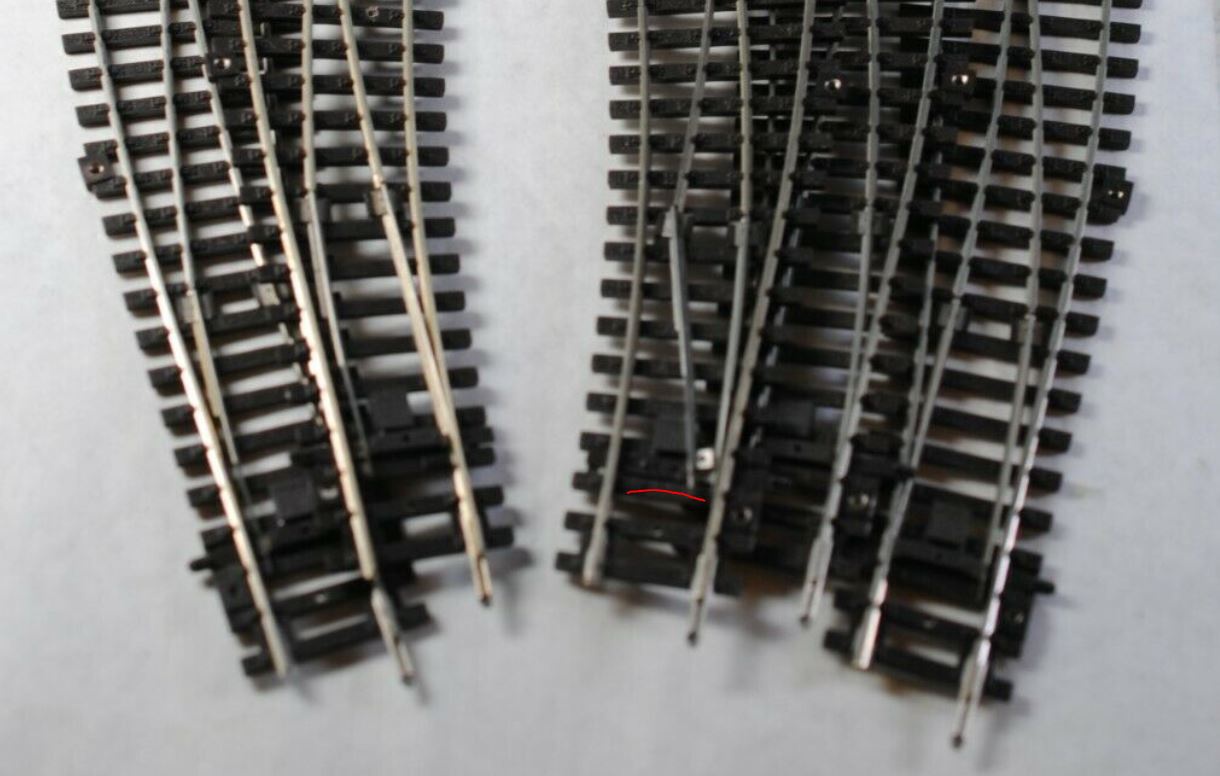

Az egyik ok lehet a slampos kerék. Sajnos sok kerék geometriáje meg sem közeliti a NEM szabványt, a tapadogyürüs kerekek meg szinte használhatatlanok, a vagon kerekek meg bekopnak. Egy barátomnál láttam Németországban, hogy a vagonkerék alig 1000 m megtétele után már vályusra kopott (egy mintegy 400 nm-s terepasztalon ez szinte kéthetente következett be.).A tapadogyürüs kerek meg nagyon sok balhét okoznak. Többek között ezért is utálom azokat, és ha lehet normális kerékre cserélem mindenhol.
A probléma a képen láthato:
Itt nem egyszerü a segitség, uj, jobb kerék, vagy a találkozo két sin közül kivágni a szigetelést, és egy másikkal helyettesiteni ami mintegy 0,5mm-l magasabb. A modell egy kicsit ugrik, de nem okoz egyébb gondot és az elkopottt kerekek is müködnek.
A másik gond meg az szokott lenni, hogy a PECO eröltetti a csucssinektöl vezetni az elágazo vágányokba az áramot. Mi meg többnyire, a két elágazo vágányt függetlenül szoktuk kezelni. Ha ez a helyzet, akkor a váltot szigetelten kell a vágányzatba beépiteni, azaz a két belsö sint elektromosan el kell szigetelni az elágazo vágányoktol. (Vagy a válto alján elvágni a két összekötö huzalt.

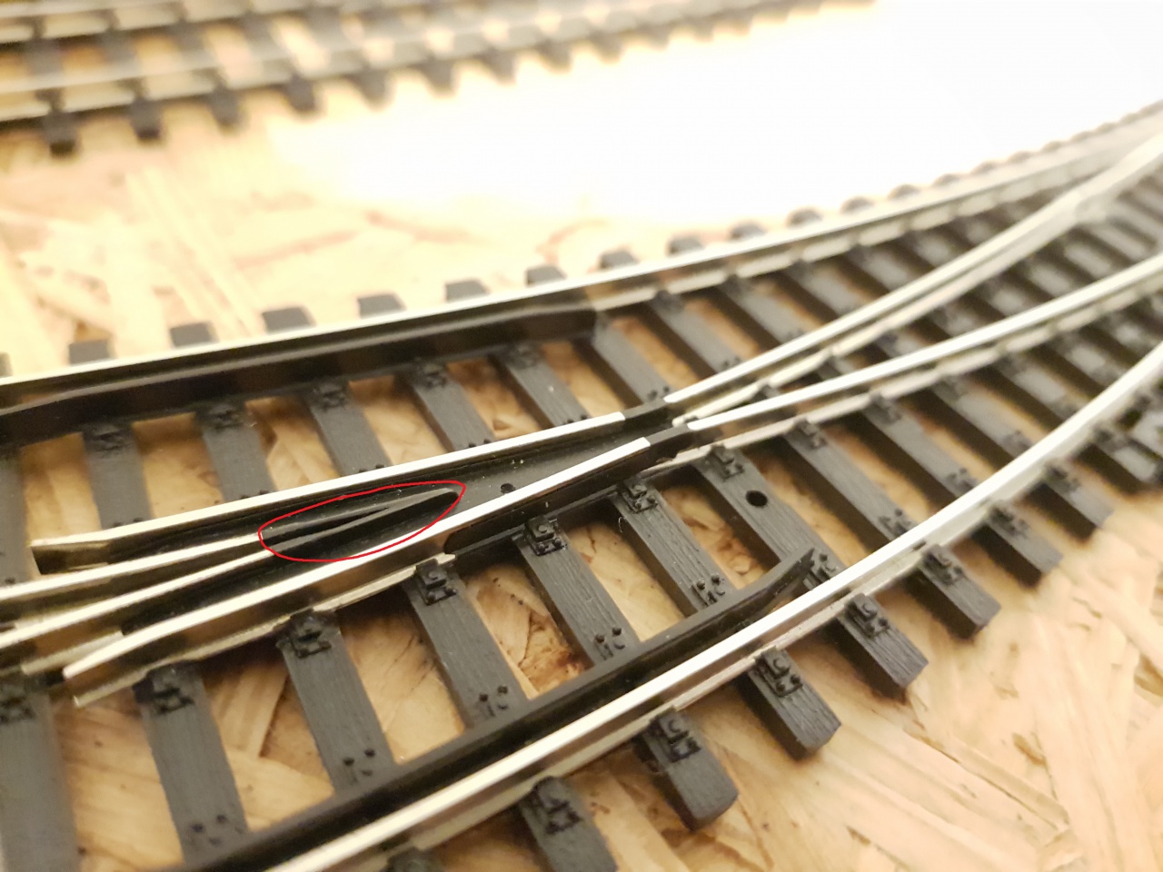

(#62926) diginewl válasza etwg hozzászólására (#62924)
Júl 8, 2020 |
Igen ahogy írtad, és a képen is jól látszik.
Nálam is nehezítette a keresést, hogy nem mindegyik keréknél, és nem mindig történt a hiba. |
(#62928) etwg válasza diginewl hozzászólására (#62926)
Júl 8, 2020 |
Ebböl a szempontbol a Tillig rendszere sokkal jobb megoldás......de ha az ember rájön a trükkre akkor semmi gond nincs a PECOval, söt váltás szempontjábol biztonságosabb mint a konkurrencia többsége. Ha rövidebbre vették volna a találkozo sineket itt is kevesebb gond lenne. |

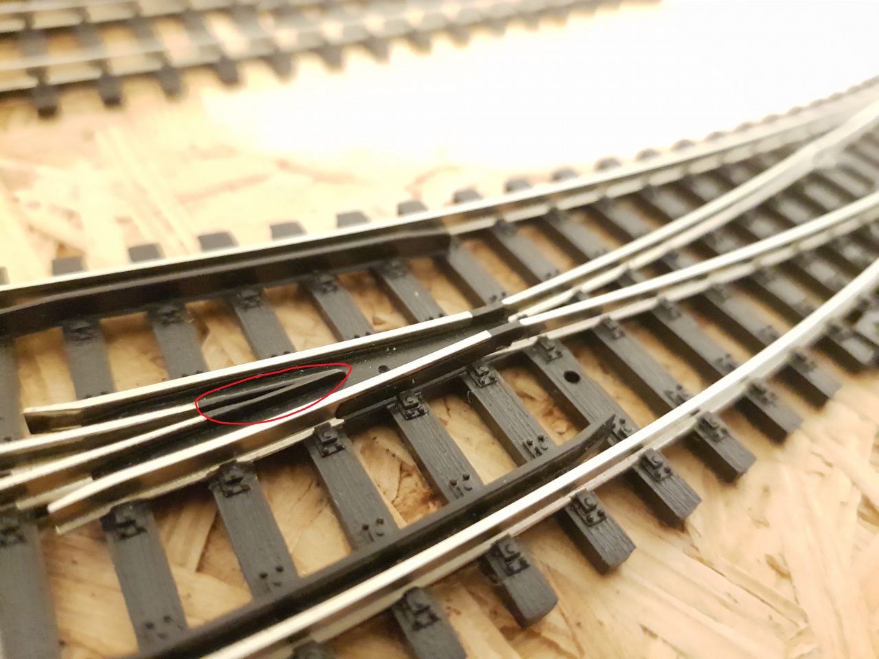

(#62974) PikoDCC válasza PikoDCC hozzászólására (#62796)
Júl 16, 2020 |
Közben elkezdtem beszerezni a sínanyagokat, hogy legalább összerakva ki tudjam próbálni majd a pályatervet. Emiatt pár napja vettem használtan egy egyenes váltót, ami meglepetésemre már az új gyártású volt a fejlesztett csúcssínnel.  Ami miatt felhoztam:
Idézet: „Nem tudom néztétek-e, de elvileg néhány váltónál frissített a Piko a mozgó részeken, és most már nem egy vékony kis lemezen megy a vonat, hanem rendes sínszál van ott is.”
Lehet nem teljesen témába vág, viszont nekem nagyon tetszik ez az újítás, fel is raktam gyorsan pár képet a galériámba, ott meg tudjátok nézni a régit és az újat egymás mellett is. Terhelést sokkal jobban bírja, kevésbé hajlik el ha kézzel nyomom.
Továbbá sikerült egy nagy adag használt sínkészletet vennem ebayen (egyelőre jó áron volt ameddig még nem látom közelebbről az állapotát  . Remélhetőleg majd megérkezik épségben és használhatóak is lesznek javarészt, mert a sok egyenes ami számomra hiányzik, és talán egy sínradírral használhatóak lennének). viszont, ha jól láttam egyik íves váltónak törött volt az egyik csúcssín rögzítése (vagy a kis dobozka alól esett ki talán). A forgó rész mintha rajta maradt volna, viszont majdnem összeért a másik végén "V" alakban, ez javítható lenne vajon? A csatolt képen látszódik a pirossal aláhúzott részen a hiba. |

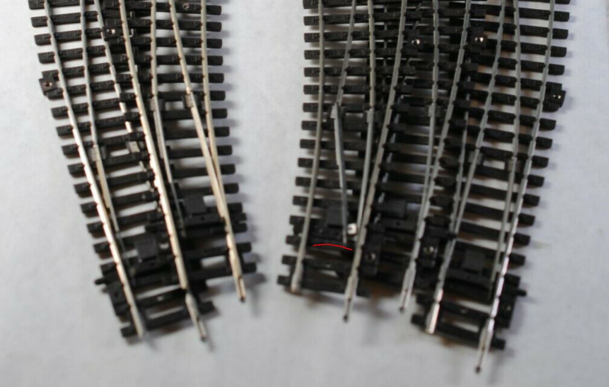

(#62984) csíkosháTTú hozzászólása
Júl 17, 2020 |

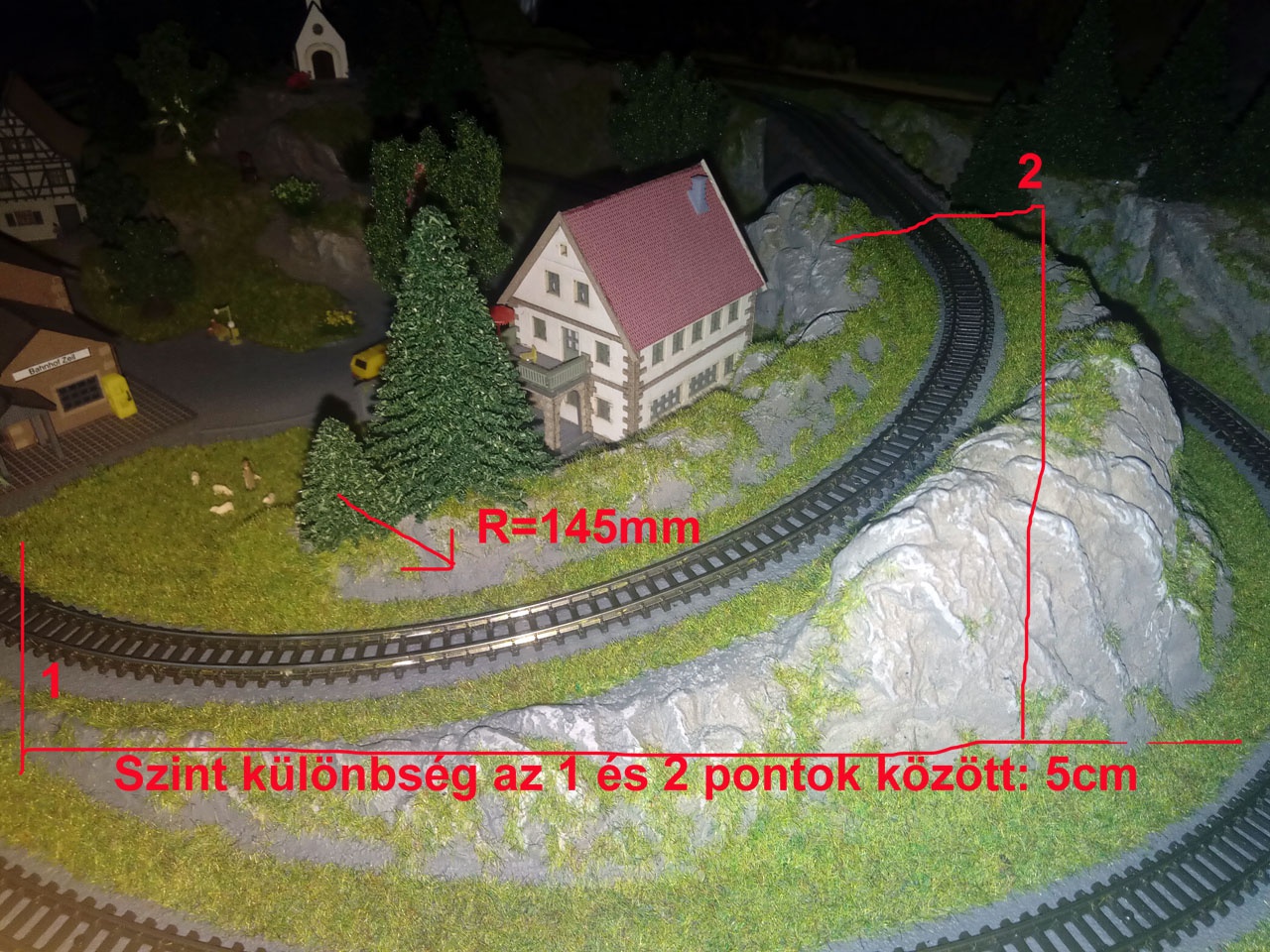

Bocsánat, ide is beteszek egy képet. Habár Z méret, de ezt elrettentő példának szánom!
Egy gyári "megoldás". Ha lefordítom a méreteket H0-ra, akkor ez olyan, mintha a 360mm-es, legkisebb ívből raknánk ki egy emelkedőt, ami kb 60cm hosszon visz fel 10cm magasra. Játszhatatlan!
És ezt egy nagy, neves német cég követte el!
Rossz példa, tanuljon belőle mindenki, aki pályát épít! Mindent lehet, de ezt nem! |

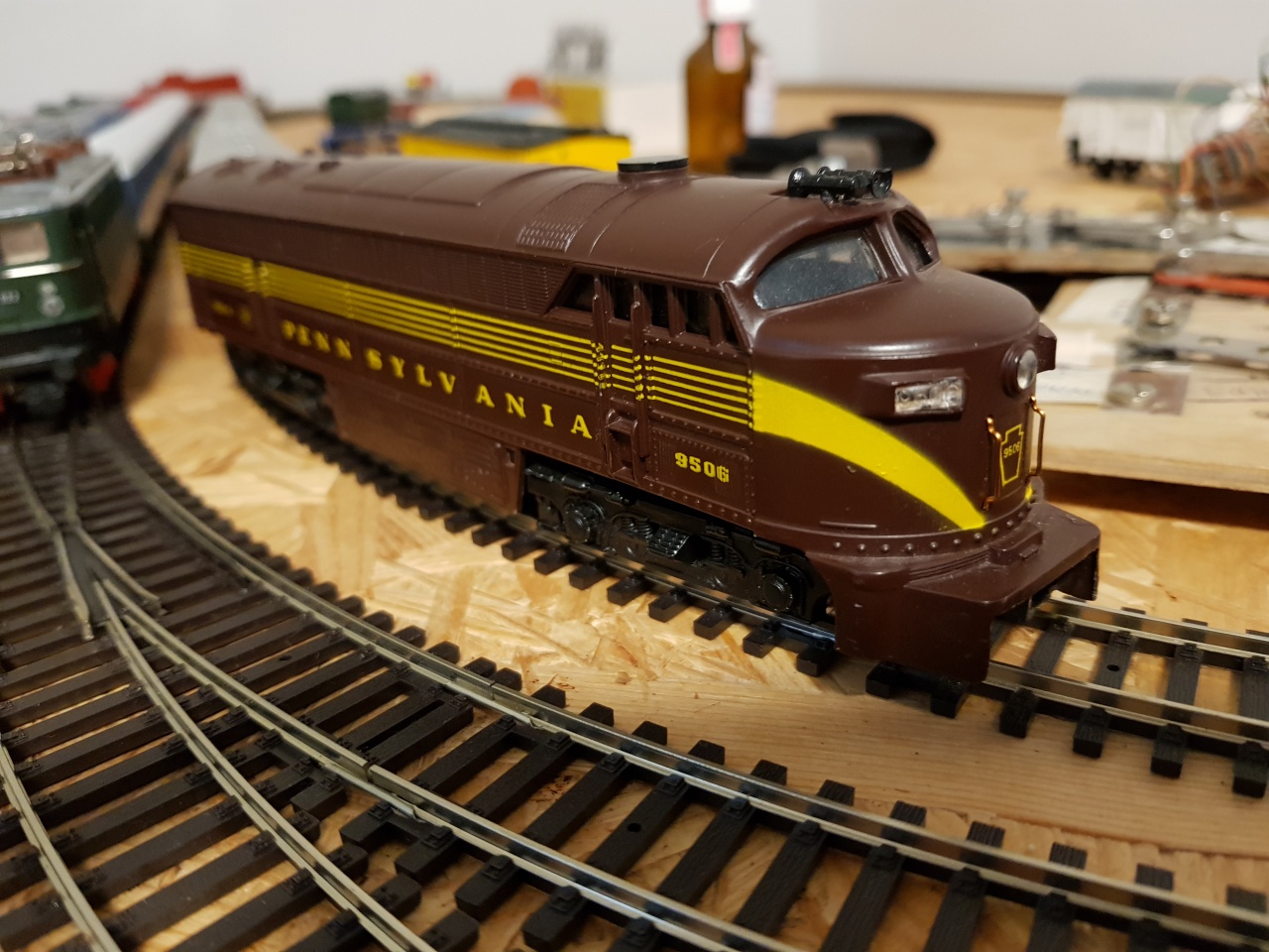

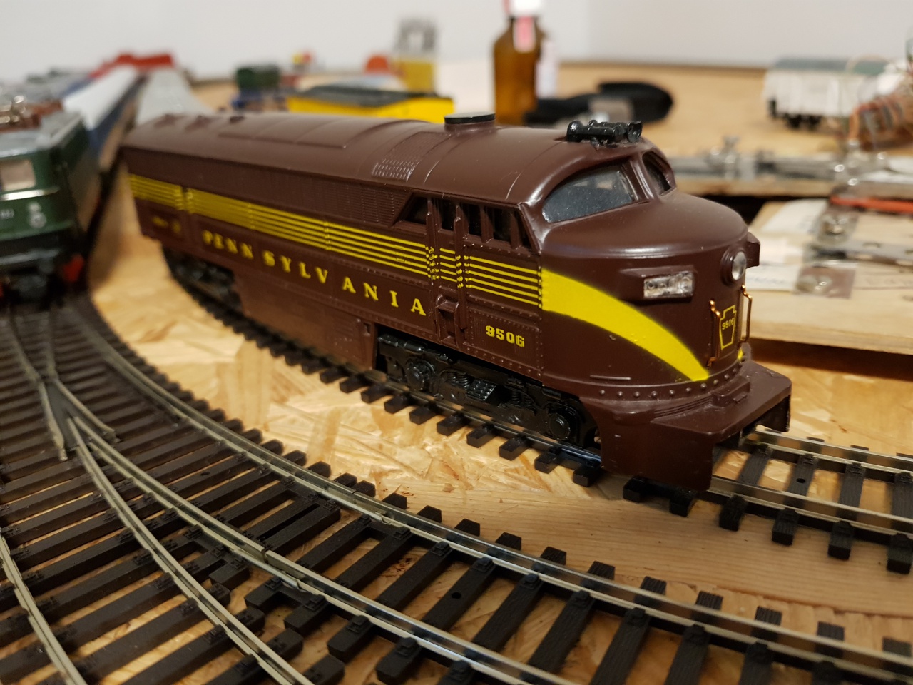

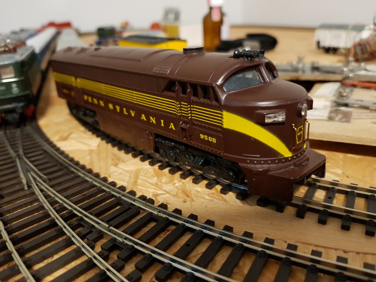

(#63017) thibeni válasza csíkosháTTú hozzászólására (#63016)
Júl 21, 2020 |

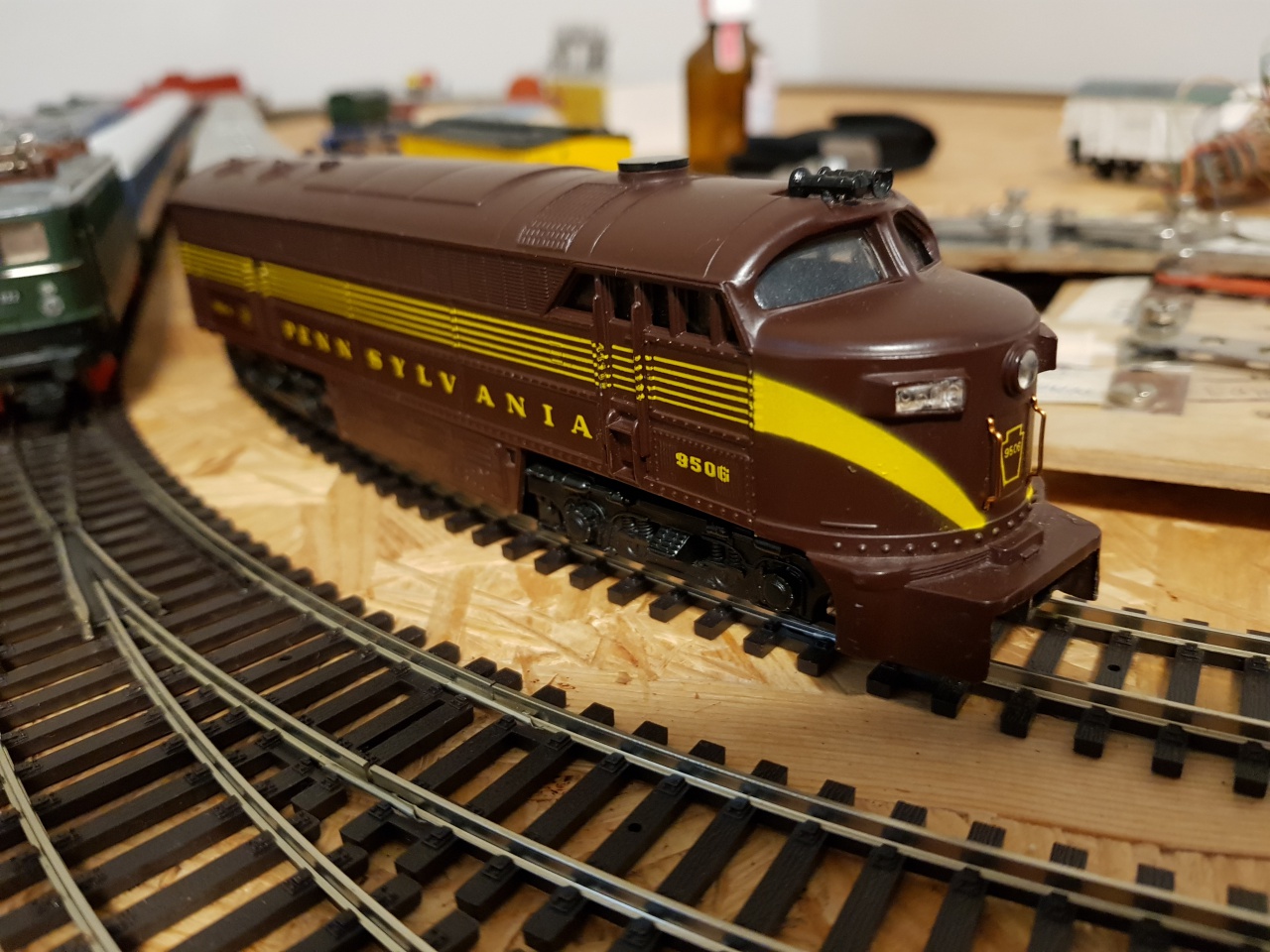

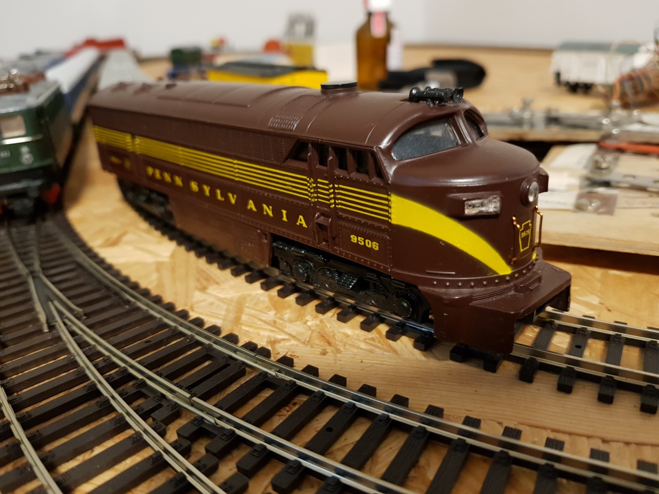

Jugoszláv gyártmányú "Tempo" márkájú Pennsylvania névre keresztelt mozdony. Több mint 40 éves modell, egy elég megbízható mozdony, sose volt semmi komolyabb baja. |
(#63018) etwg válasza thibeni hozzászólására (#63017)
Júl 21, 2020 |
Ezen, azt hiszem össze lehet nyomni kerekeket. Probáld meg nagyn ovatosan. |
(#63020) csíkosháTTú válasza thibeni hozzászólására (#63017)
Júl 22, 2020 |
Jééé!
Egy ismerős modell!
Nem lesz jó, túl széles a kerék futófelülete, és ez okozza a bajt. |
(#63022) róbertke válasza csíkosháTTú hozzászólására (#63020)
Júl 22, 2020 |
Nekem is van egy ilyen, CN "Zebra" festéssel.
ROCO 2,5mm egyszerű váltón gond nélkül átmegy. |
(#63023) csíkosháTTú válasza róbertke hozzászólására (#63022)
Júl 22, 2020 |
Csak a PIKO A Gleis váltói el vannak méretezve ebből a szempontból. Ugyanis a csúcssín, és a tősínek között kicsi távolságot hagytak. Nem vették figyelembe, hogy a régi modellek kerekeinek nem csak a nyomkarimája magasabb, hanem maga a kerék futófelülete is szélesebb, mint a modern gépeké.
Benézték, ez van. Meg még nagyon sok mindent...
Mondjuk a kérdéses modell kerék vastagsága amúgy is kilóg mindenféle NEM szabványból... |
