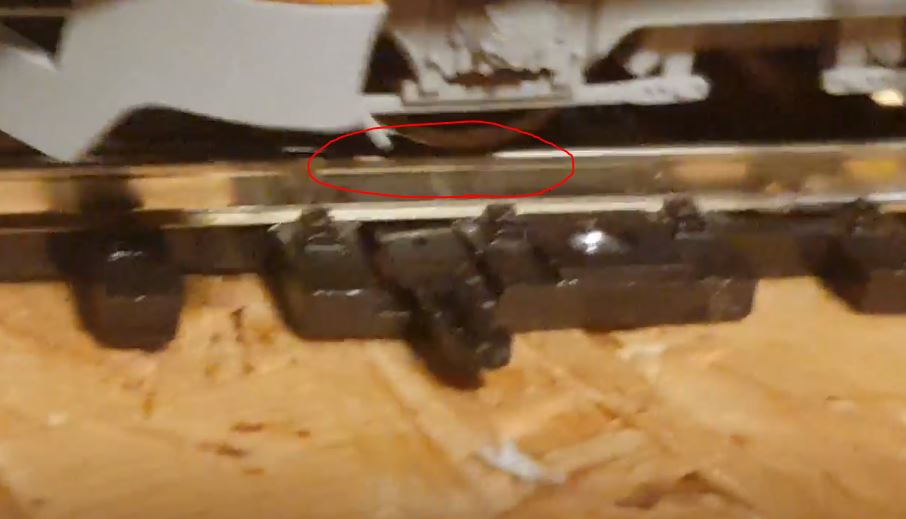

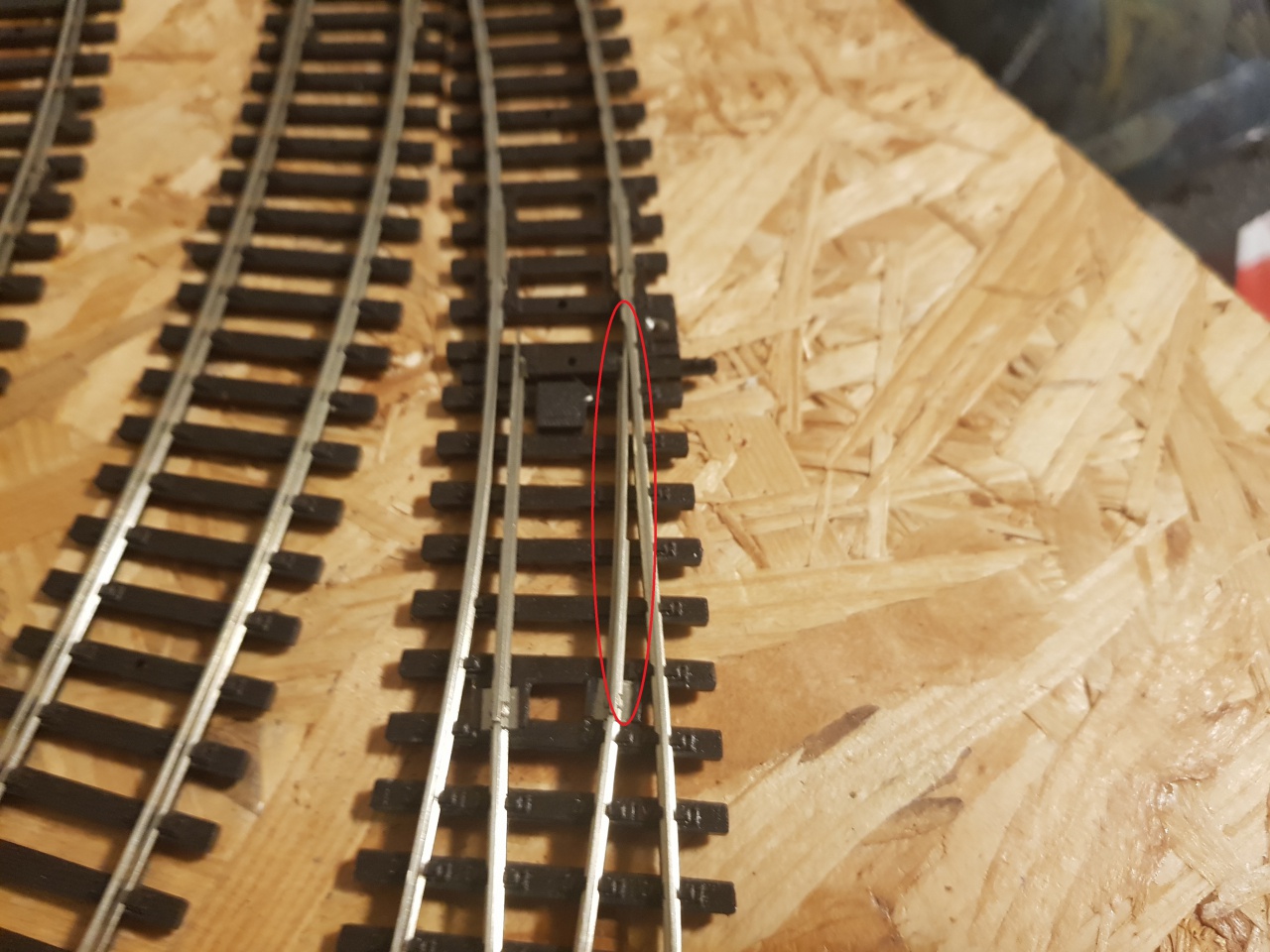

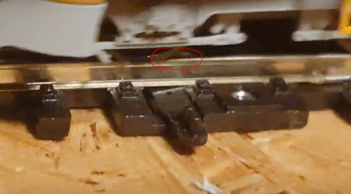

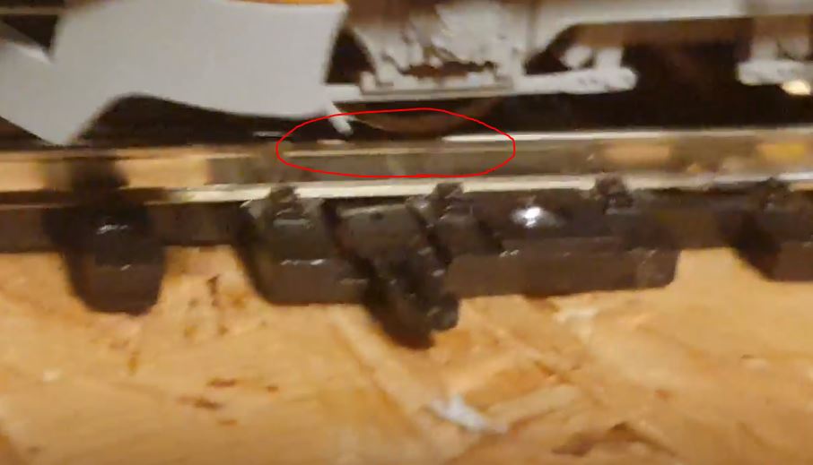

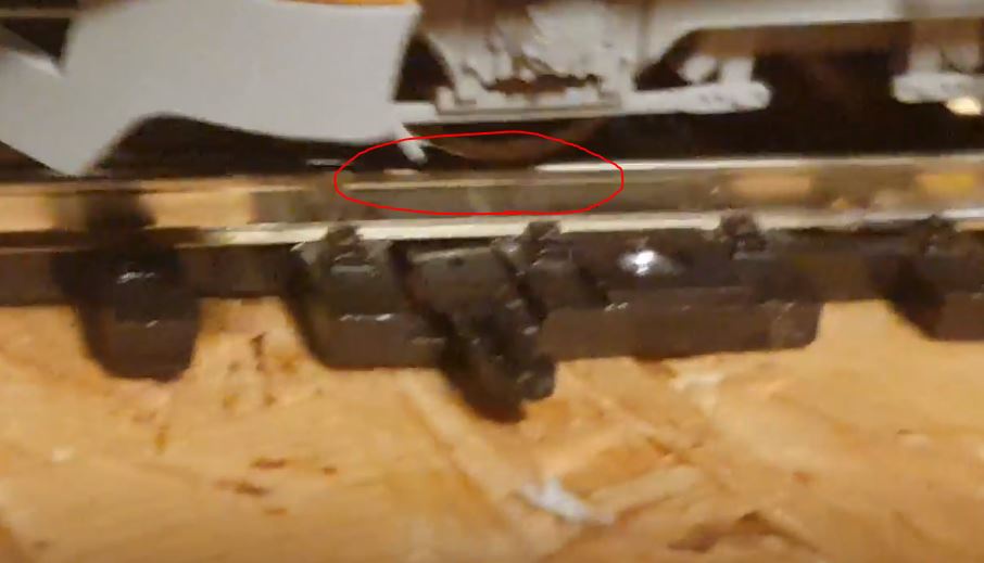

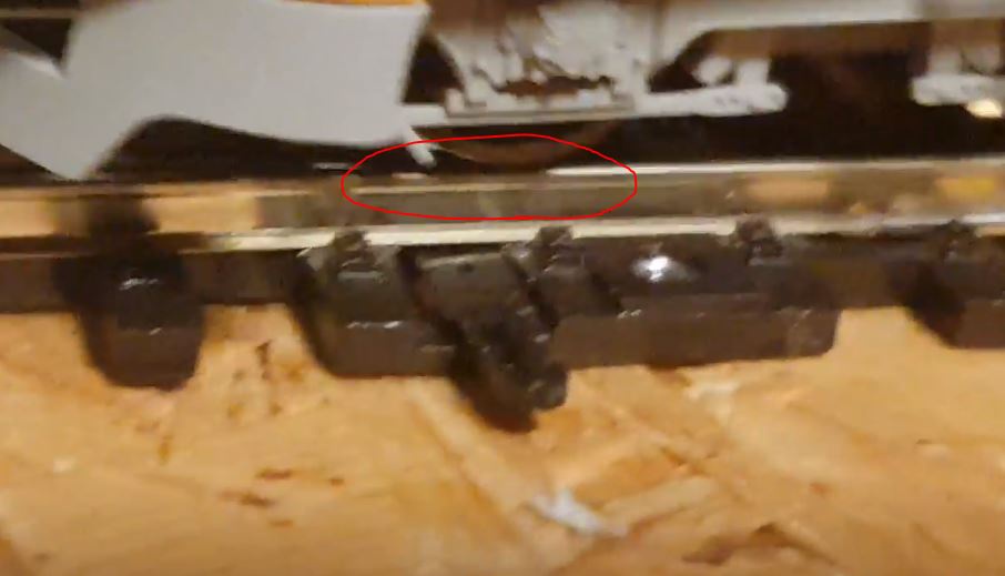

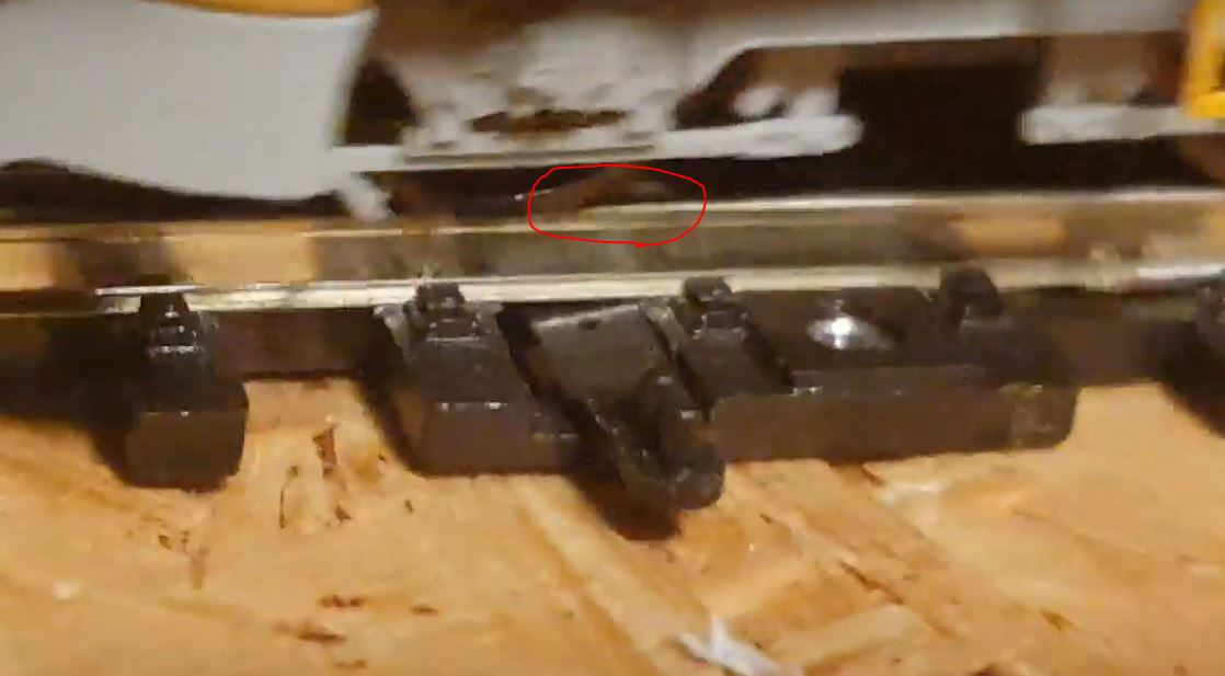

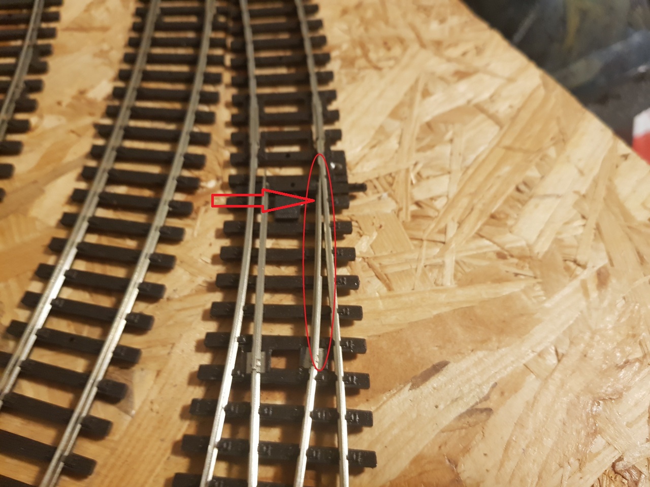

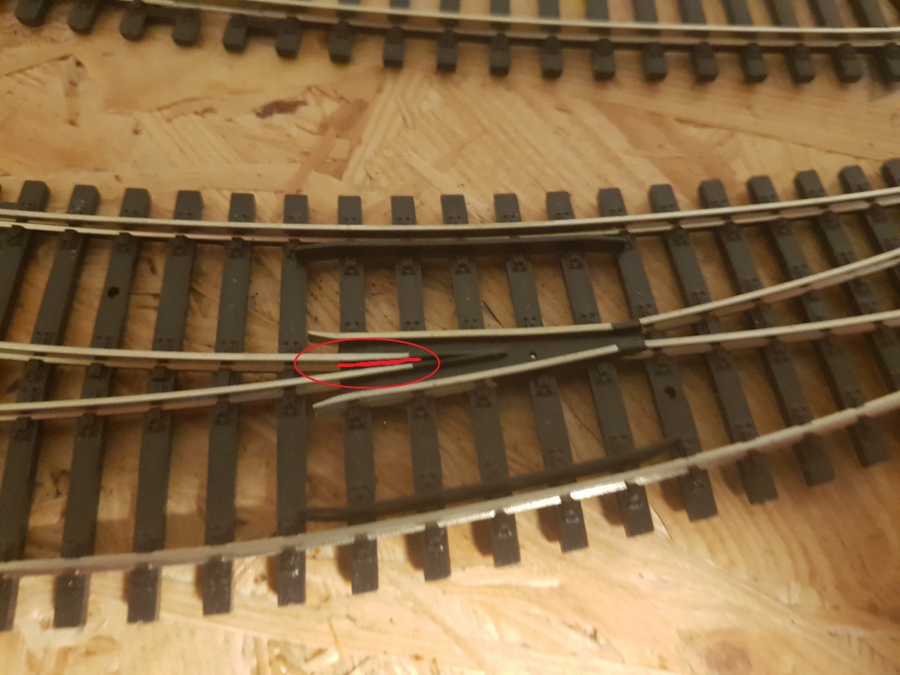

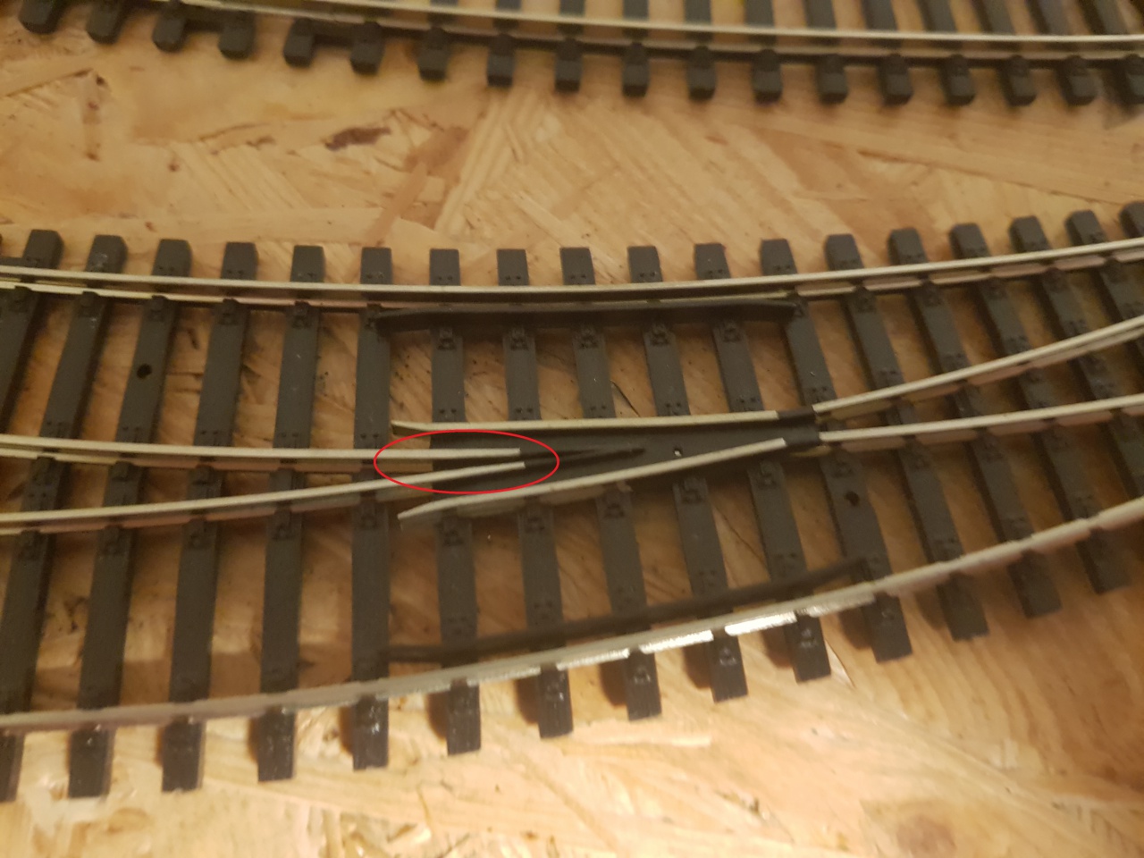

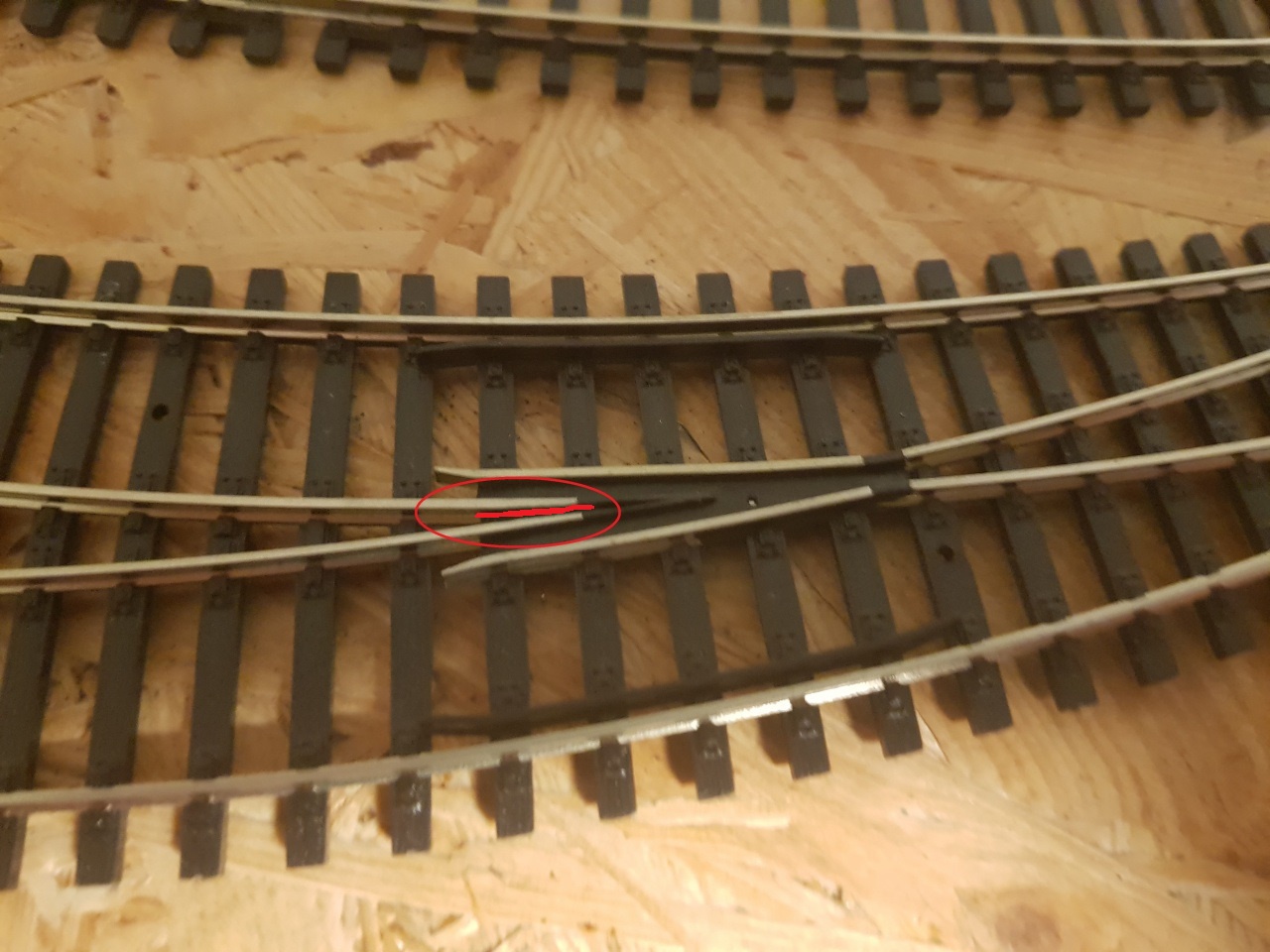

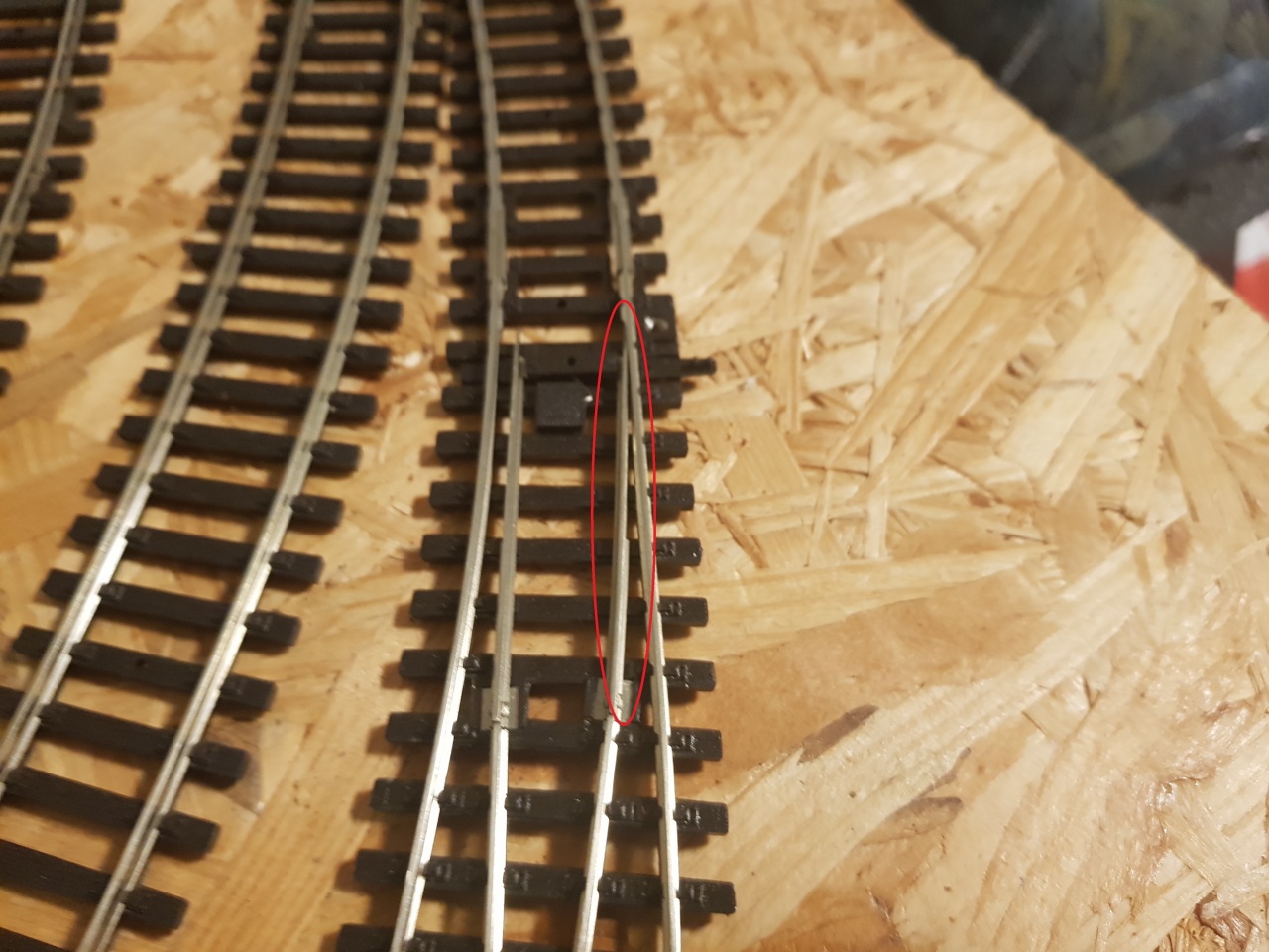

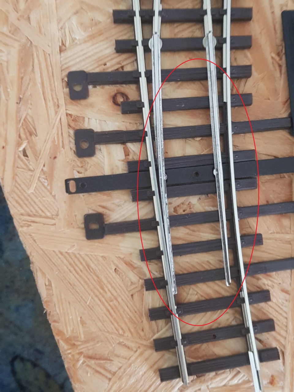

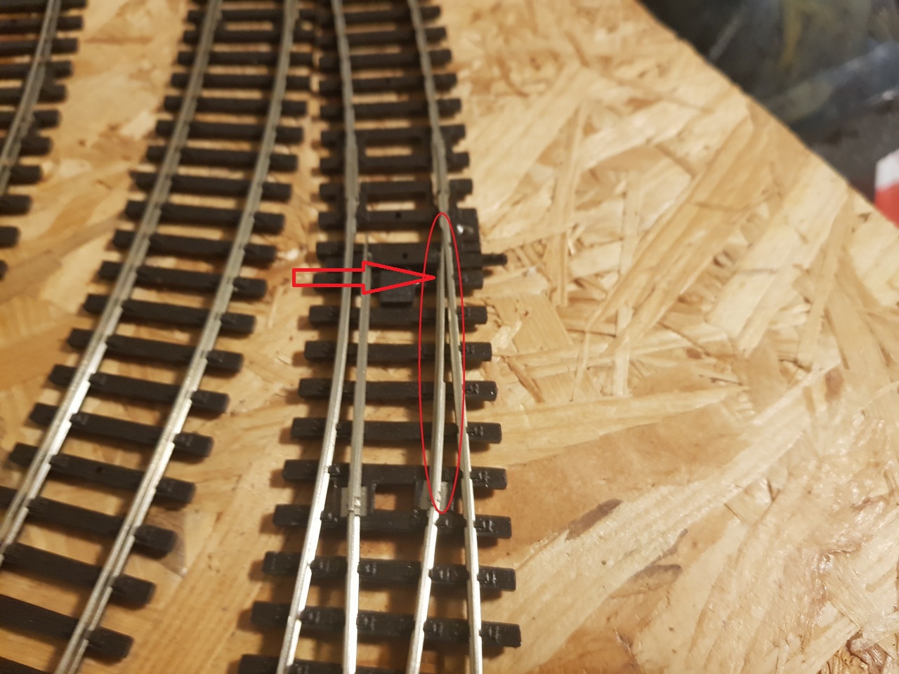

(#63280) thibeni válasza PikoDCC hozzászólására (#63276)
Szept 10, 2020 |

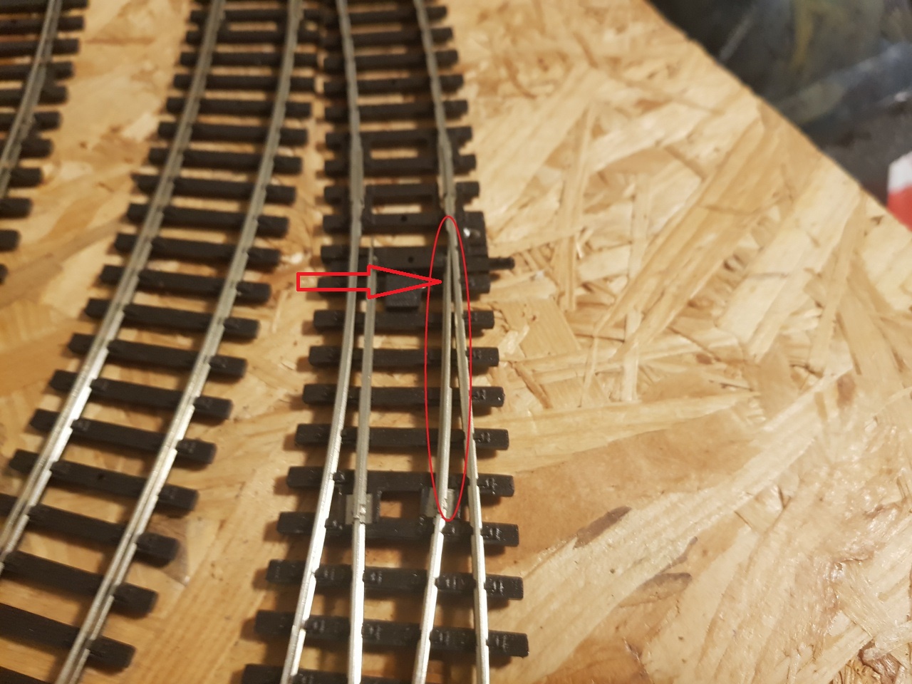

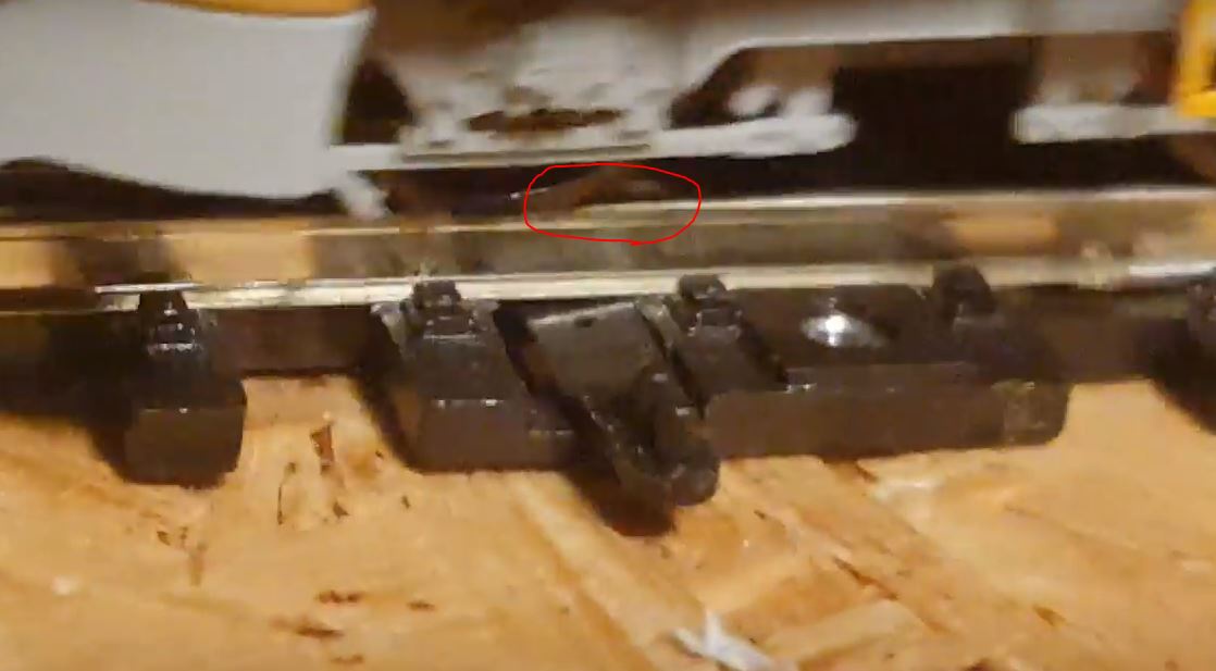

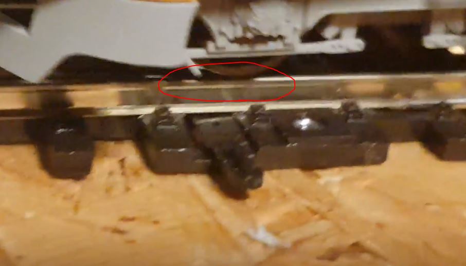

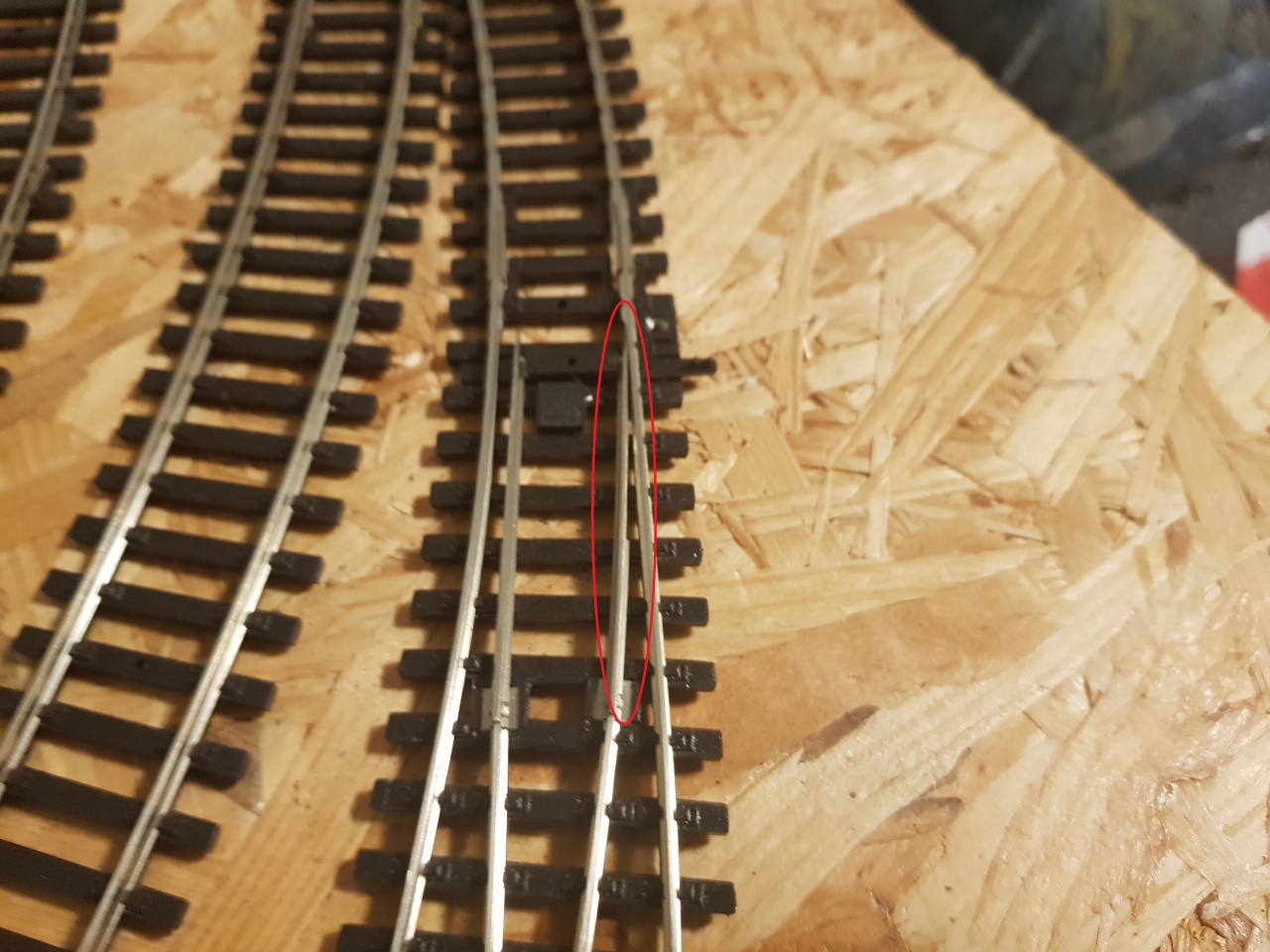

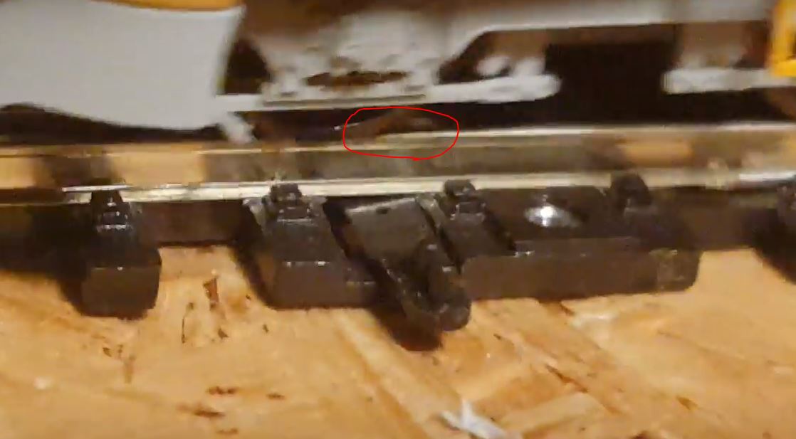

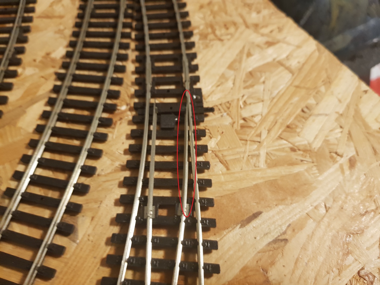

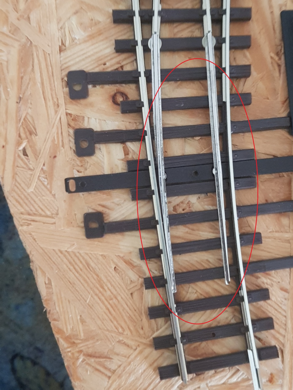

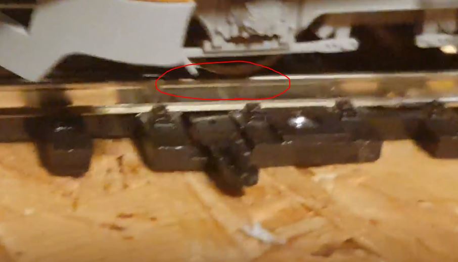

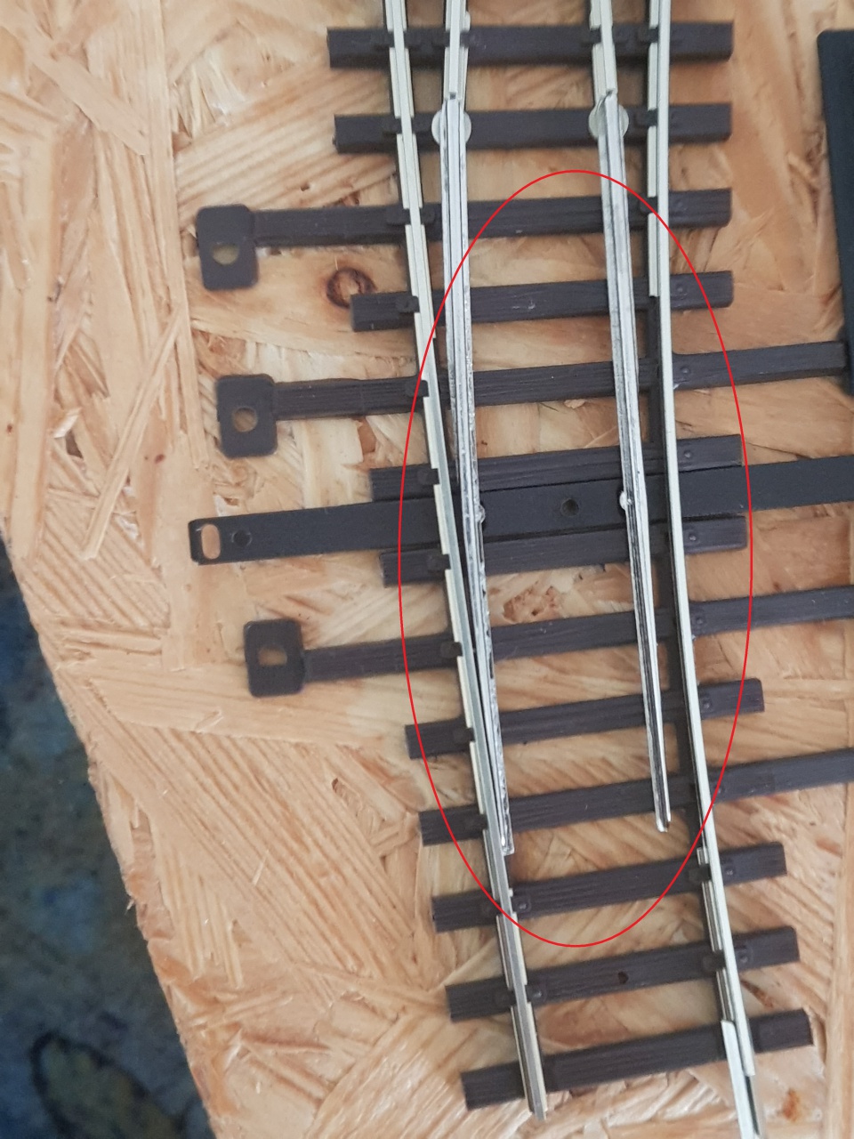

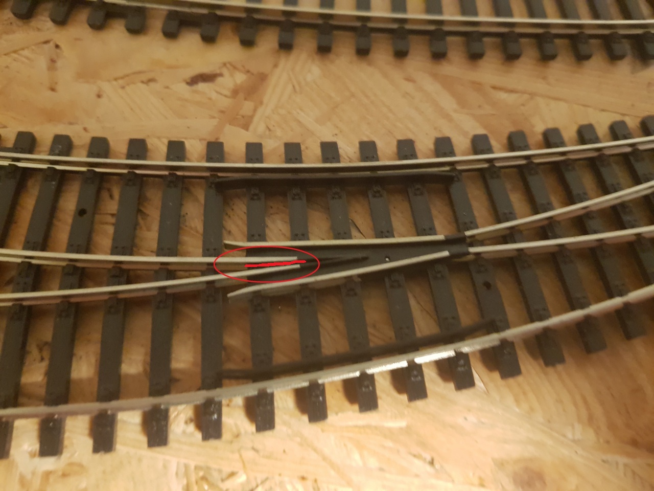

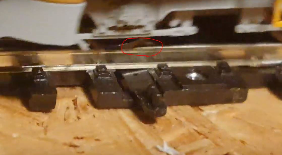

Az első képen bekarikáztam hogy hol alakul ki zárlat. Ahol találkozik a két sín a forgóváz középső kereke hozzáér mind a kettő sínhez, így rövidzárlatot okozva.
A második képen bekarikáztam hogy hol siklik ki a mozdony. Konkrétan nem kanyarodik el, hanem átugrik a bekarikázott sínen.

(#63282) thibeni válasza thibeni hozzászólására (#63280)
Szept 10, 2020 |
Feltöltöttem 3 videót is, sajnos nem sikerült jobban levideóznom.
Bővebben: Link |
(#63283) etwg válasza thibeni hozzászólására (#63280)
Szept 10, 2020 |
Ott nem stimmel a nyomtáv.
Két dolgot kell megmérned - ha van mivel. Nemrég raktam be az idevágo szabványt.
1. Ellenörizd a mozdonyon a kerekek belsö távolságát. A kereknek 14,6 mm-re kell lenniük.
2. Ha ez stimmel akkor a válton meg kell mérni a C távolságot az alábbi szabvány szerint:
NEM124
Természetesen az ilyen válto motor vagy állitomü nélkül nem müködhet! |
(#63284) PikoDCC válasza thibeni hozzászólására (#63282)
Szept 10, 2020 |
Teljesen jól látható a hiba ezen. Esetleg azt próbáld már ki, hogy kézzel lefogod a váltóállítót és akkor ugyanúgy át tudja e váltani magát. Nem hiszem, hogy ez lehet a gond, de hátha, mert akkor lehet csak egy szervó motor kell alá. Vagy kézzel "debuggolni" a váltót és szépen óvatosan nyomni lassan a mozdony hátulról és akkor a saját súlyától is elvileg leugrik csaj zárlat nem lesz (bár lehet tapadógyűrűs mozdonynál ez nem jó). Nekem a régi Pilz váltó esetén ugrott le hasonlóan a Piko Taurus és így tudtam alaposan megnézni mi okozza. |
(#63285) thibeni válasza PikoDCC hozzászólására (#63284)
Szept 10, 2020 |
Próbáltam már kézzel lefogni és ugyanúgy átugrik, sőt van olyan váltó amin van állítómű is és ott is ugyanezt pródukálja. |

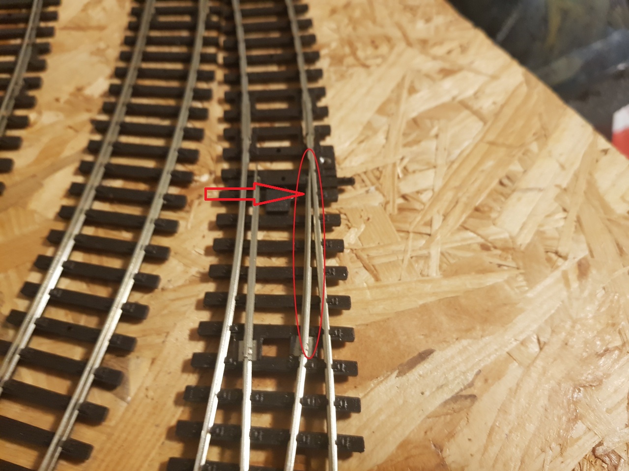

(#63288) thibeni hozzászólása
Szept 10, 2020 |
Lehet, de ez vajon megoldaná a zárlat problémát is? Az a baj hogy nincs mérőeszközöm hozzá.  |
(#63289) etwg válasza thibeni hozzászólására (#63288)
Szept 11, 2020 |
Megnézve a videokat több alapvetö hiba merült fel.
Már irtuk, ezek a váltok igy nem müködnek. Ezekhez elengedhetetlen az állitomü, ami megfogja (rugalmasan) a csucssineket menet közben.
Ha a képen láthato helyen is meg a szivnél is kisiklik a mozdony akkor szinte biztos, hogy nem stimmel a kerekek nyomtáva.
A zárlat a szivnél, meg a kerekek geometriája miatt van. A futofelületnek nem szabad hengeresnek lennie, hanem kuposnak kell lennie. ( nemrégen volt erröl szo, csak nem találom. Akkor képeket is raktam be. A szivnél a kerék nem érhet egyszerre mindkét elágazo sinhez.)
Valamint a futofelületnek sem szabad tul szélesnek lennie. Sajnos a szabvány (NEM310) nem irja le pontosan ezen méretek toleranciáját, igy rengeteg nem éppen szabványos kerék van, föleg a kisszériás mozdonyokon.
( sajnos tolomérce nélkül ezt otthon aligha tudod kimérni, legfeljebb szemre lépésröl lépésre tudod kideriteni a hibák okát. A zárlatot pl ugy, hogy vékony szigetelö szalaggal leragasztod az elágazo sinek tetejét kb 4-5 mm hosszban, vagy tologatod a mozdonyt és figyeled mikor következik be a zárlat.)

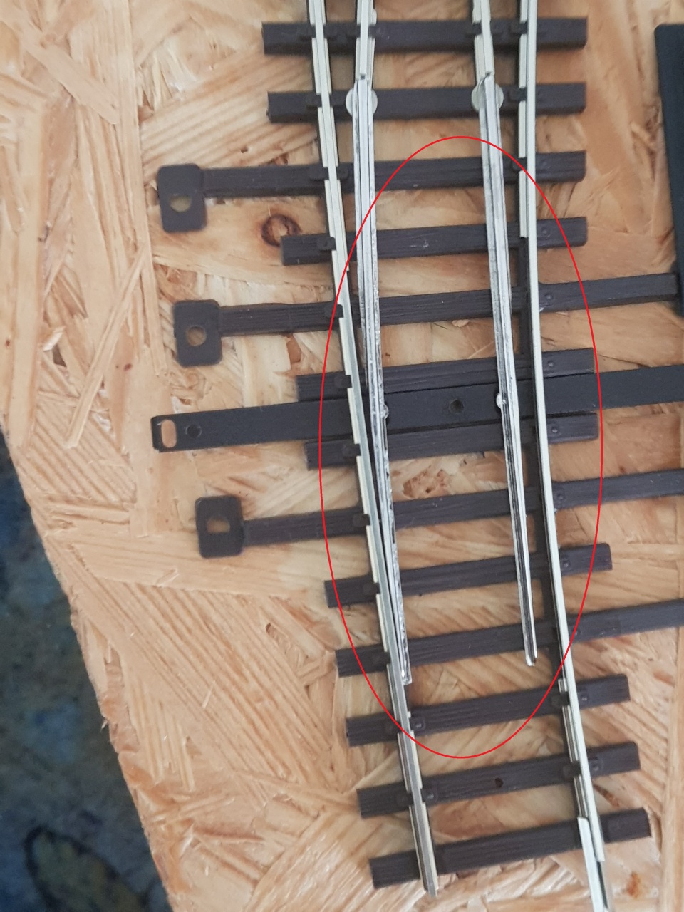

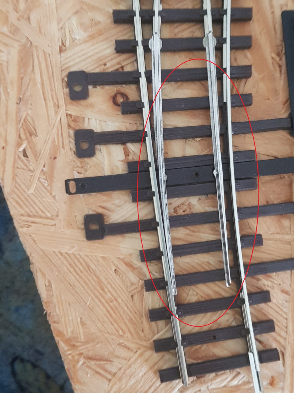

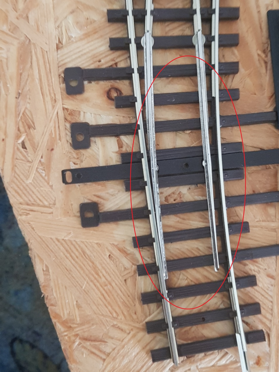

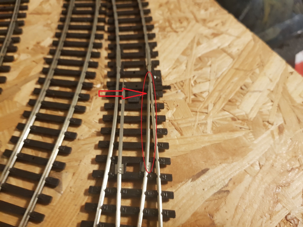

(#63290) diginewl válasza thibeni hozzászólására (#63280)
Szept 11, 2020 |
Annyira nincs nagy gond.
Van-e miniflexed?
Csatoltam a képet. A piros vonalla jelölt részben kell nagyobb távolságot létrehozni. Ezt a flex szépen megcsinálja. Ilyent produkált nálam a PECO... mire rájöttem.
A siklás: nézzed meg, hogy a csúcssín a nyílla jelölt részen túl egyenes. Itt nagy valószínűséggel nyomtávszűkület lép fel. Picit -óvatosan, pici fogóval, vagy csipesszel- rá kell igazítani az ívre az egyenes csúcssínt . Valószínű azonnal megoldódik a problémád.

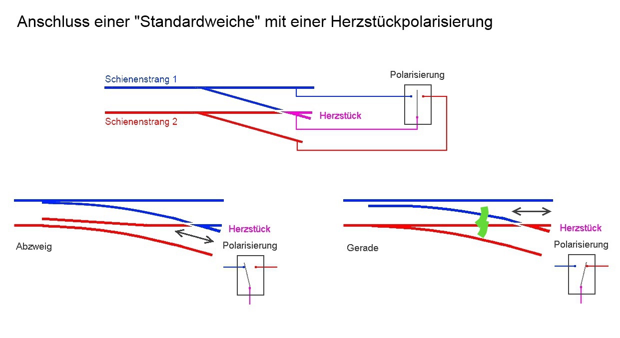

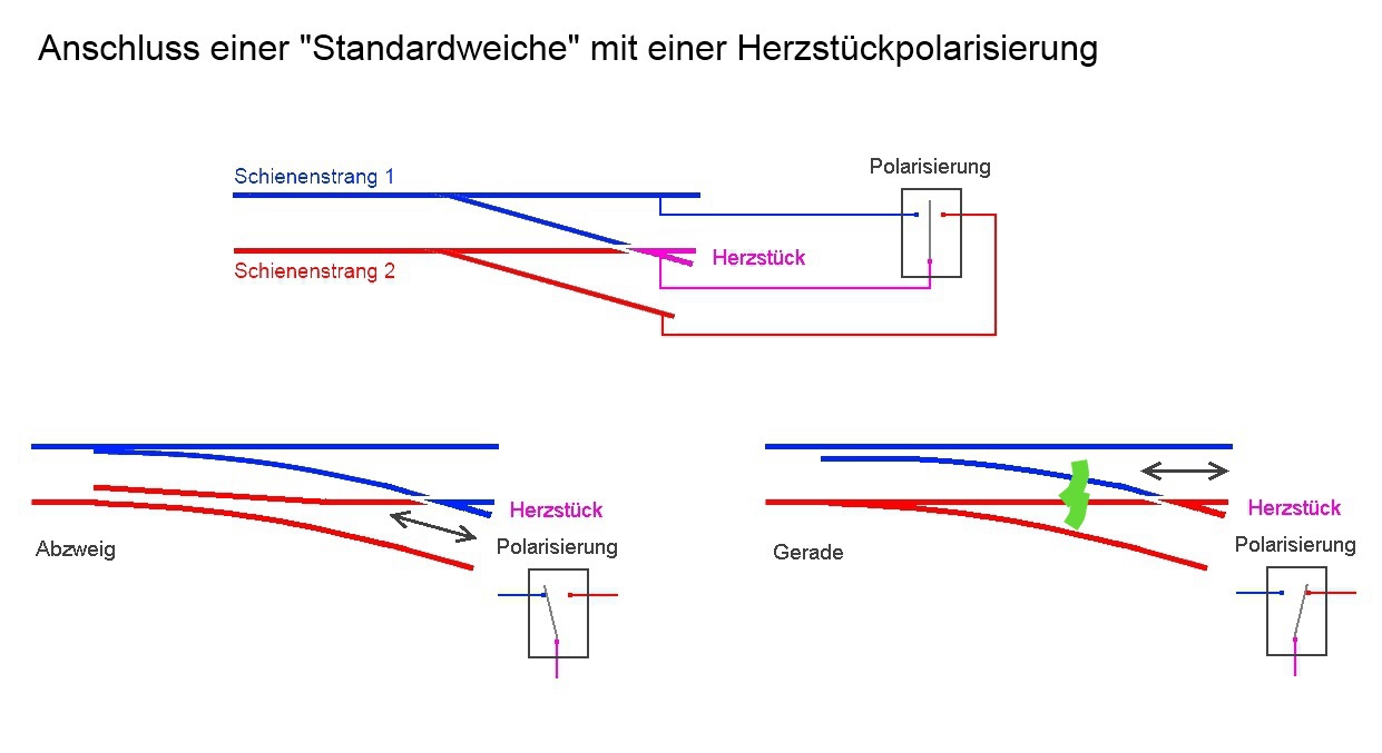

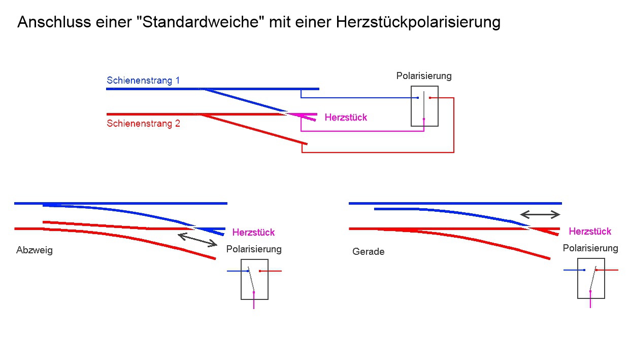

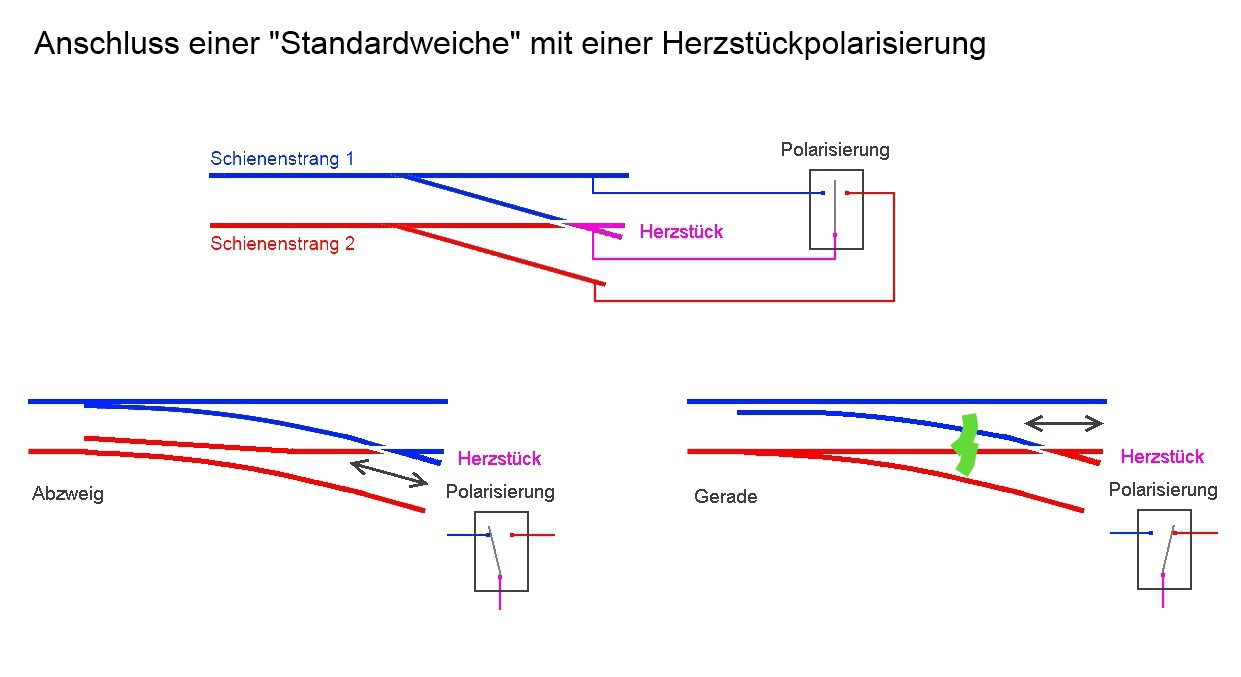

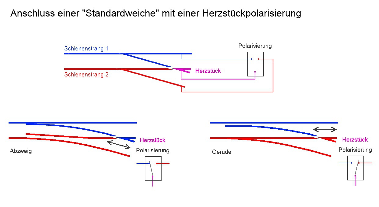

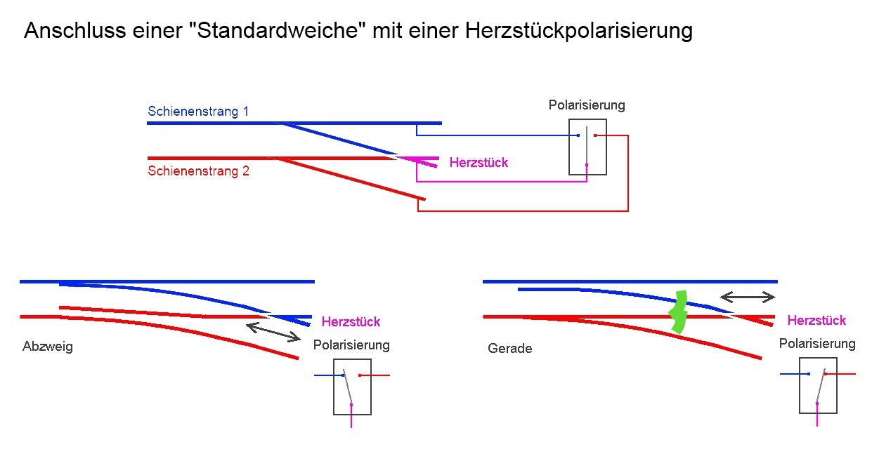

(#63291) etwg válasza etwg hozzászólására (#63289)
Szept 11, 2020 |

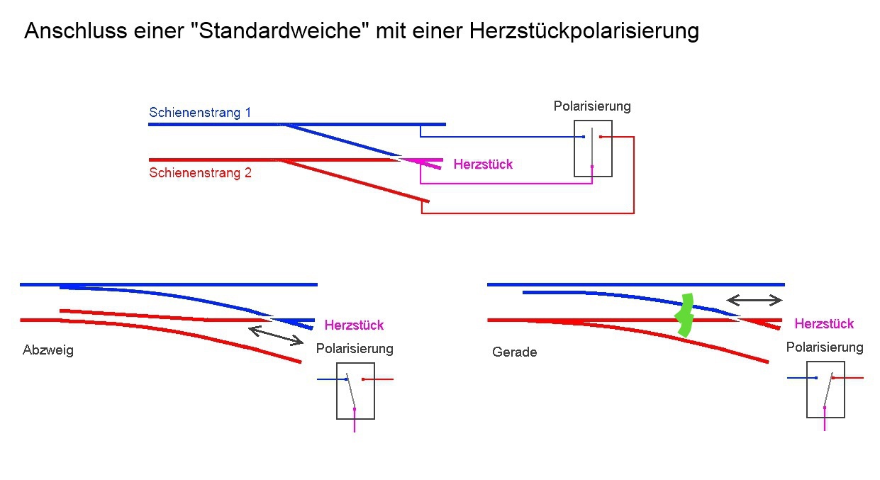

Itt egy kép a jobb megértéshez. ( ez szinte valamennyi modern modellválto kritikus pontja).
Itt a két sint szigetelni kell, és a kerék sem érhet egyszerre mint a két sinhez. Egyes gyártok más más trükköt használnak a biztos müködéshez. Ha a kerék futofelülete nem konikus, akkor csak a PECO ötlete segit a kés sin között a müanyag nyelvecske kb 0,1 mm magasabb mint a sin futosikja. Azaz egy kicsit megemeli a kereket azon a szakaszon ahol hozzáérhet a másik sinhez. |
(#63292) thibeni válasza diginewl hozzászólására (#63290)
Szept 11, 2020 |
Ez a hajlítgatás sajnos nem jött be, ugyanúgy kisiklik. (raktam rá azóta állítóművet is) |

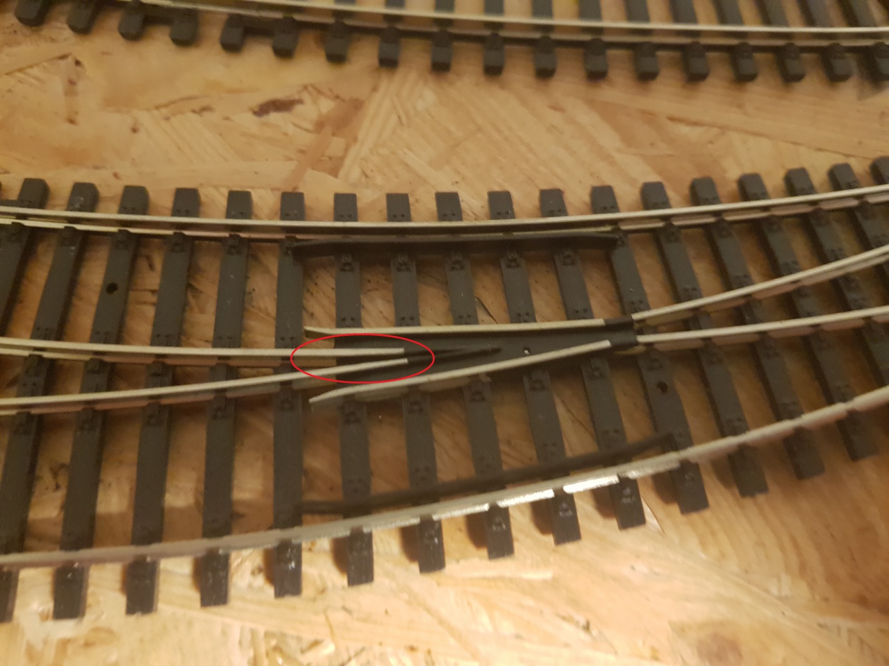

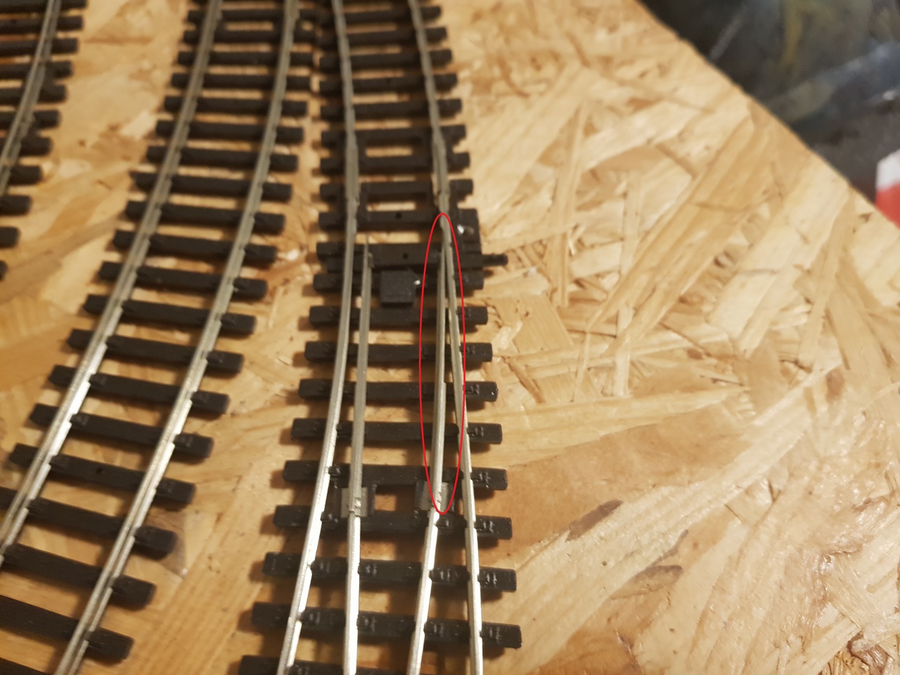

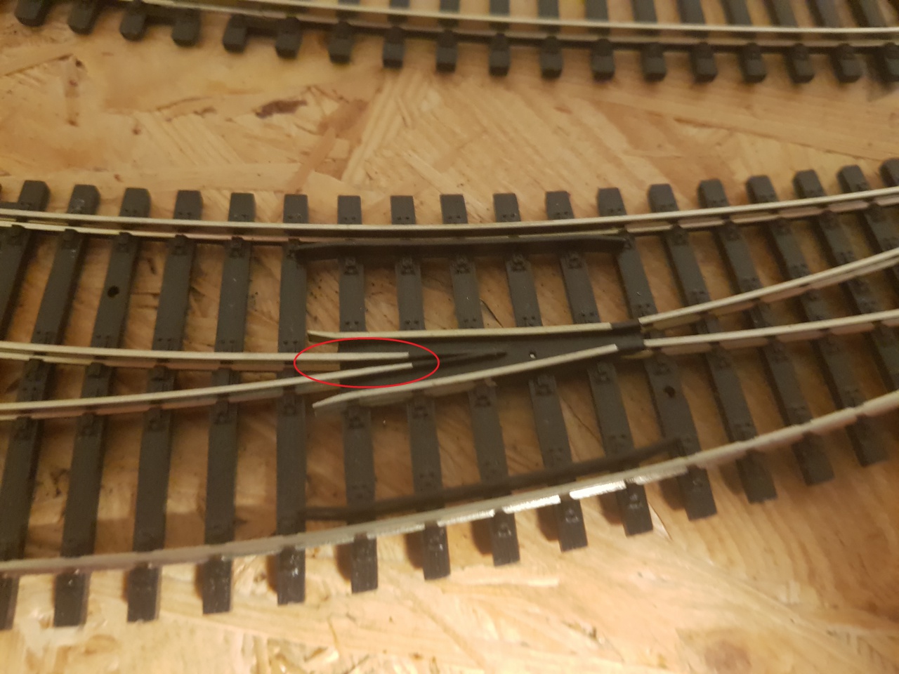

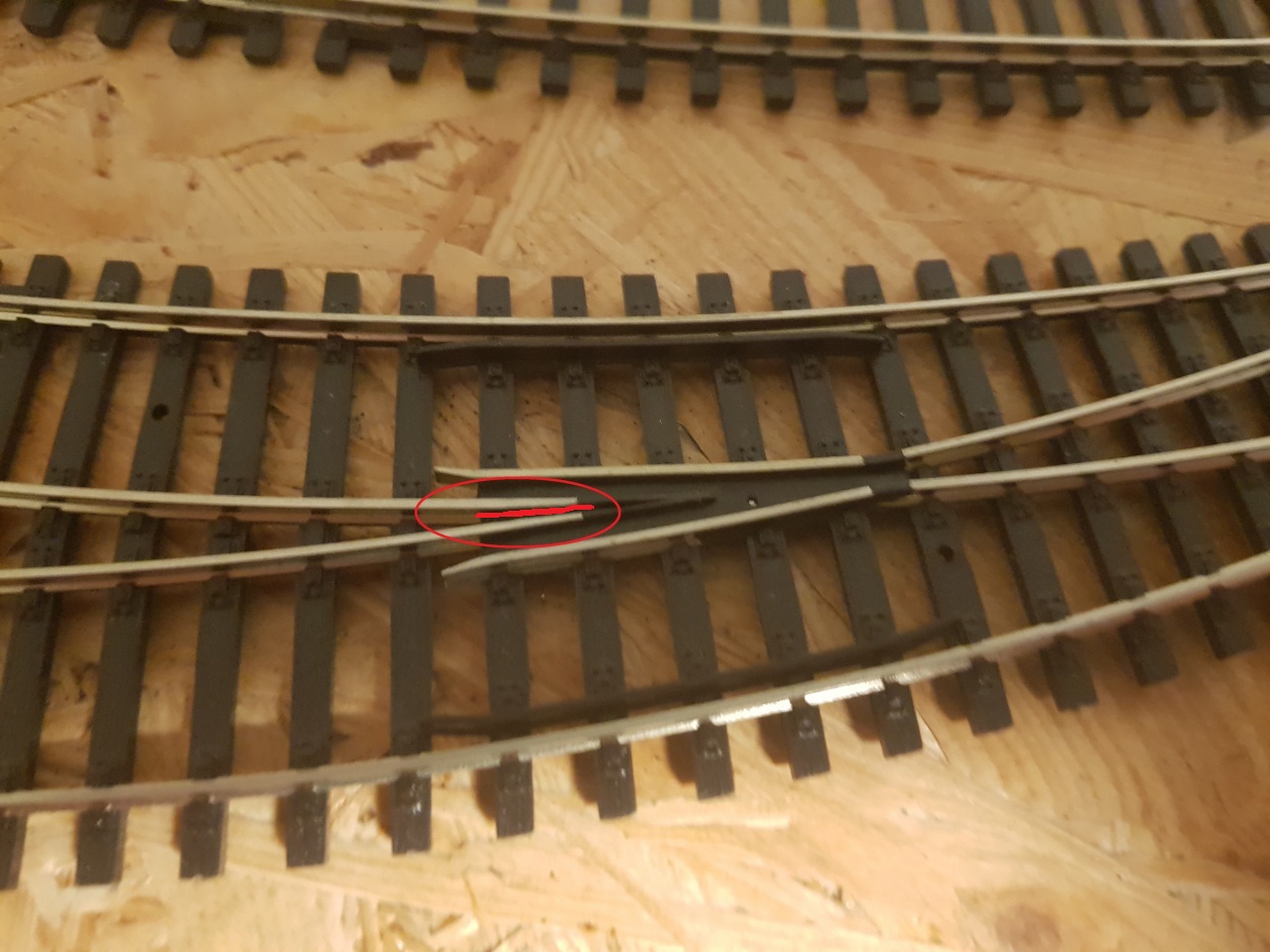

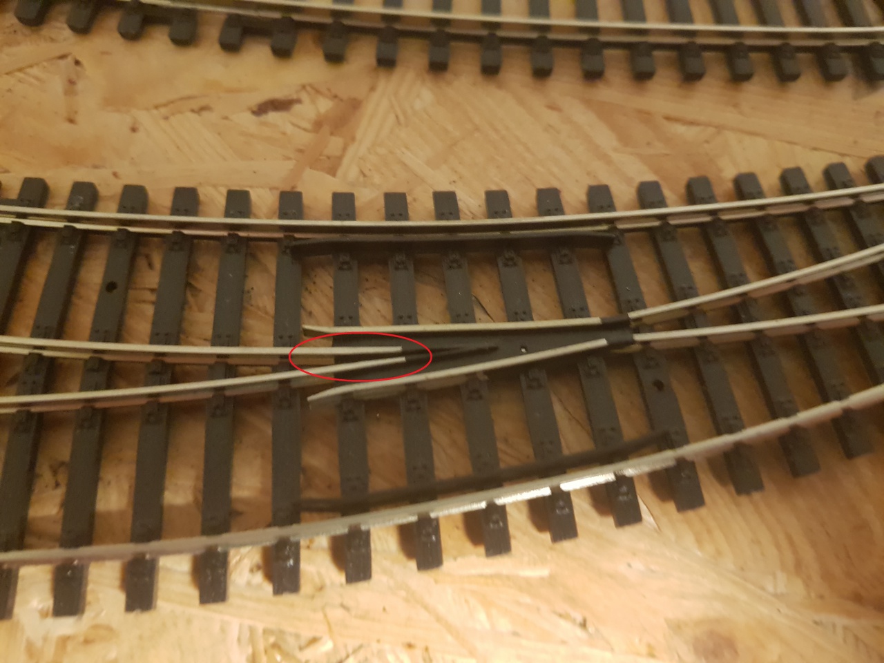

(#63293) thibeni hozzászólása
Szept 11, 2020 |
Új kérdés:
Vettem egy Tillig standard íves váltót, állítóművel teszteléshez és azon meg máshol keletkezik egy pici rövidzárlat. Bekarikáztam a képen hogy szintén kitérő állásban azon a részen valahol rövidzárlat keletkezik amikor áthalad rajta a Nohab, viszont ez egy kisebb(?) rövidzárlat, mert csak egy kicsit szikrázik, de a vezérlést nem csapja le. Már ötletem sincs hogy mi okozhatja. |
(#63294) etwg válasza thibeni hozzászólására (#63293)
Szept 11, 2020 |
Akkor ott a kerekekkel lesz a baj. Nincs mivel megmérjed akkor nem igen tudsz segiteni. Vagy gyárilag ocska kerekek lettek beszerelve vagy csak jobban össze lettek nyomva a kelleténél. ( szük a nyomtáv). Esetleg a középsö tengelynek nincs elég játéka. |
(#63295) diginewl válasza thibeni hozzászólására (#63293)
Szept 12, 2020 |
Sajnos be kell invesztálni  Nagy érvágás lesz, de hidd el megtérül!

(#63296) etwg válasza thibeni hozzászólására (#63293)
Szept 12, 2020 |
Utánna néztem, ott elvben nem lehet semilyen rövidzár, mert az eredeti Tillig váltonak a csucssin meg a tösin azonos potenciálon van, igy ha azokat össze is érinted sem okozhatnak rövidzárt. A képen láthatod, hogy melyik sinrészek mikor milyen potenciálon vannak ( kék - piros). Az egyetlen konfliktus s szivnél jelenkezhet.
Szoval ha neked ott is rövidzárt okoz a Nohab, akkor ott más gond lesz, de az immár biztosan nem a sinrendszer gondja. Lehet, hogy az alváz aljábol log ki valami fémes alkatrész, csavar, ami hozzáér a sinfejhez. ( nincs ilyen modellem nem tudom megnézni). |
(#63297) diginewl válasza etwg hozzászólására (#63296)
Szept 12, 2020 |
Ebben igazad van, de ő a Tillig PILZ váltóját használja, nem a Tillig ELITE-t!
A PILZ-ben a szívdarab alatt van egy fém lemez ami összeköti a két csúcssínt, így simán lehet rövidzárlat, ha a keréktávolság nem megfelelő!
Kell oda egy tolómérő - nagy csodákra képes! |
(#63298) etwg válasza diginewl hozzászólására (#63297)
Szept 12, 2020 |
Na ezt nem vettem észre - most látom hogy a régi PILZ állitomühöz kialakitott karokat.
Na mindegy, abbol valoban ki kell venni azt a kis lemezdarabkát, és alulrol átkötni a két csucssint a korábbi rajz szerint.
Vagy mérecsgélni és még nagyobb problémát fog kelleni megoldani, ha valoban nem stimmelnek a kerekek nyomtávai.
Meglehetösen meglepett, hogy ilyen gondok jelennek meg manapság egy ilyen ujdonsült modellel. A klubban több száz mozdony van mindenféle eredetü és a váltokbol is legalább annyi. A modellek egy része már több mint 40 éves és eddig csak néhány kisszériás mozdonnyal volt ilyen gond, na meg egyik másik hirhedt gyárral akik tesznek a szabványokra.... igaz azokat már kerüljük. |
(#63299) etwg válasza etwg hozzászólására (#63298)
Szept 12, 2020 |
Meg az is lehet, habár sehol nem találok infot, hogy a mozdony minimális iv igénye R600 mm a válton a belsö iv meg csak R485 mm.
Az R600 egy tipikus érték a jobb minöségü igényesebb H0 modellekre. ( föleg gözmozdonyokra). Ezért is szorulhat a válton. |
(#63302) thibeni válasza etwg hozzászólására (#63294)
Szept 13, 2020 |
Megmértem, 3 tengelyen 14,14mm 3 tengelyen 14,31mm. A két középső az amelyik 14,31 meg az egyik szélső tengely. Nem tudom hogy ez sok-e vagy hogy normális-e az hogy nem mindegyik tengelyen ugyanannyi a távolság.  |
(#63304) etwg válasza thibeni hozzászólására (#63302)
Szept 13, 2020 |
A szabvány szerint 14.6 mm kell lennie. Azaz a kerekek tulzottan össze vannak nyomva. |
(#63305) thibeni hozzászólása
Szept 13, 2020 |

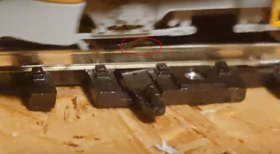

Közben elővettem egy régebbi piko br e44-est és az is folyton zárlatot kap. Megmértem a távolságokat és sorban: 14,64mm; 14,62mm; 14,72mm; 14,76mm. Ez mitől okozhat zárlatot? ez meg túl széles? |
(#63306) thibeni hozzászólása
Szept 13, 2020 |
Meg ami fura hogy a Piko Taurus-on ilyen 14,2 és 14,3 között mozognak a tengelytávok és az meg nem zárja rövidre a pályát. |
(#63307) etwg válasza thibeni hozzászólására (#63306)
Szept 13, 2020 |
Itt a szabvány és abban B méret. Ettöl világosabban még a bibliát sem sikerült megfogalmazni.
NEM 310
Ami viszont nincs a szabványban az a minimális ivsugár Amennyiben az 600 mm, akkor természetesen a 485mm-s kitéröivben a modell megszorul. Persze ez nem tipikus az alvázas dieselmozdonyokra, de ez a gyár döntése, hogy milyen precizitással épiti a modelleket. Igy ha az alváz középsö tengelyének nincs elég oldalirányu játéka, akkor beszorul a kis ivbe és válton zárlatot okozhat. ( a válto kivitelétöl függöen, amiröl már volt szo). |
(#63308) thibeni válasza etwg hozzászólására (#63298)
Szept 13, 2020 |
Aha. Akkor nem egy mozdonyom kilóg ezek szerint a szabványból.

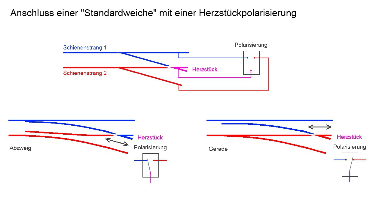

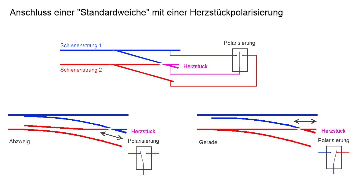

És ha megpróbálnám akkor azt amit korábban írtál hogy át kell kötni a két csúcssínt hogy a pólusok azonosak legyenek? Gondoltam rá hogy akkor elvágom azt a lemezdarabkát amiről írtatok, de a váltó alján nem nagyon találtam olyat ami összekötné a csúcssíneket. Vagy a szívre értendő, és azt kellene szétválasztani valahogyan?
Bocs a sok hülye kérdésért.  |
(#63309) etwg válasza thibeni hozzászólására (#63308)
Szept 13, 2020 |
Ha nem találod a szivnél az összeköttetést, akkor bárhol a csucs felé elvághatod a sineket. Pl a jobb also képen a zöld jeleknél. Finom lombfürészel vagy vékony csiszolokoronggal egy megfelelö motoros szerszámban.
De elöbb nézd meg tüzetesen a váltot hol vannak elektromosan összekötve a sinek. Általában könnyebb ott megbontani a csatlakozást.
Az szerintem felülröl van ( már min egy évtized ota nem volt a kezemben ilyen válto), a sziv alol nyulik kifelé a sinek meg rá vannak csusztatva. |
