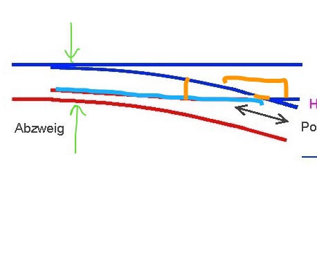

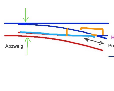

(#64058) etwg válasza etwg hozzászólására (#64053)
Jan 16, 2021 |

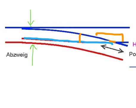

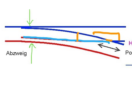

Igy kellene átalakitanod a váltokat ilyen kis mozdonyokhoz:
A két csucssint galvanikusan össze kell kötni. A gyárban általában a tösinekhez vannak kötve ( piros meg kék). A két csucssint a szivdarabbal kell összekötni.
Majd meg kell oldani, hogy a csucssinek galvanikusan a tösinekkel kerüljenek mechanikus és elektromos kapcsolatba a végeken ( kb ott ahol a zöld nyilak vannak.) . A tösin alá egy lehelet vékony bronz rugalmas lemezt kell dugni amire a csucsin felfut amikor át van állitva, de csak akkor!Azaz a csucssin veszi át a szivdarab polarizácioját.
Ahogy a képen látni most a csucssinek ( mind a kettö) meg a szivdarab ugyanazon a kék potenciálon van azaz nincs a sinekben semilyen holt szakasz. A szivdarab külsö oldalán természetesen mindkét elágazo sint szigetelni kell, de azok tápellátása már nem a váltotol függ. Ha vannak a válton átkötések akkor azokat is ki kell venni. Igy a mozdony folyamatosan kaphat áramellátást. ( természetesen itt is igyekezni kell, hogy a válto sikgeometriája jo legyen, hogy a mozdony ne billegjen). |

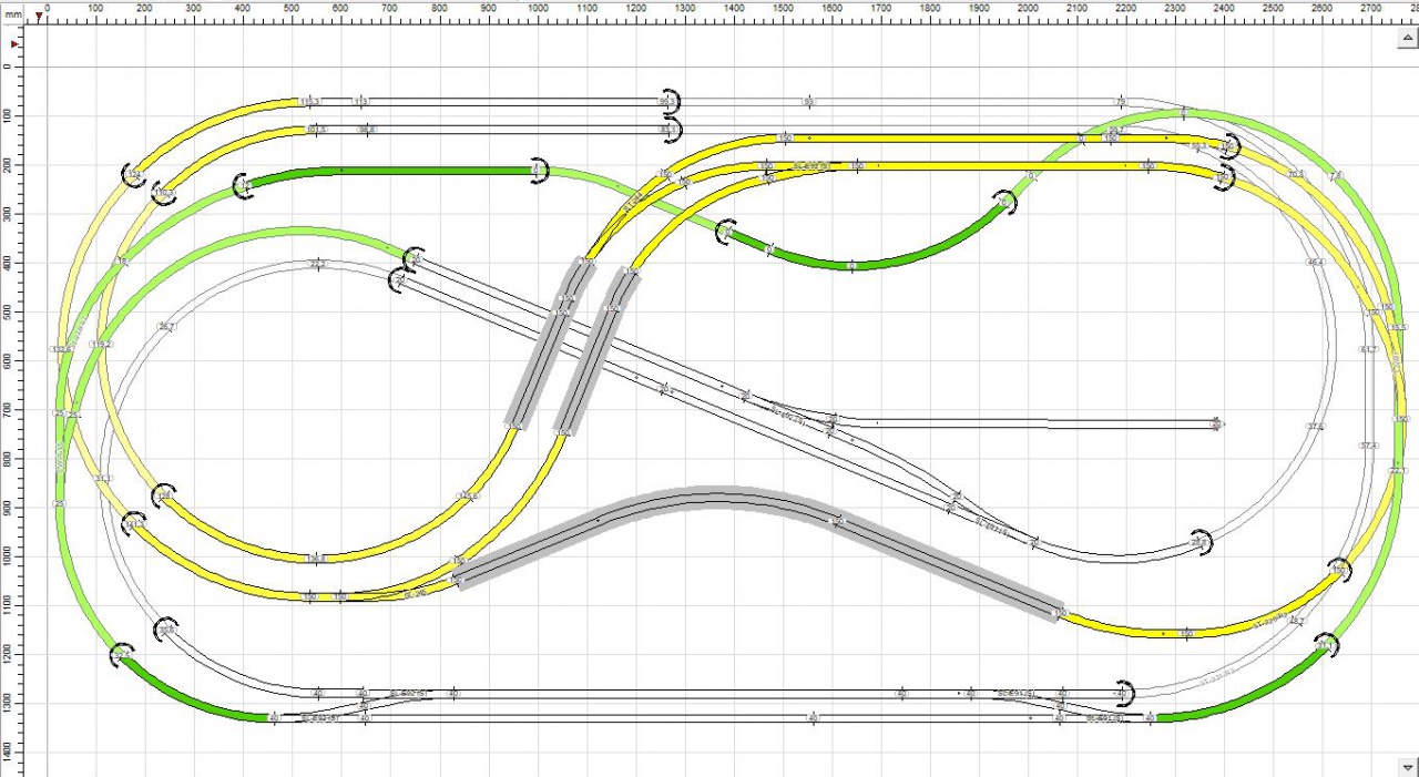

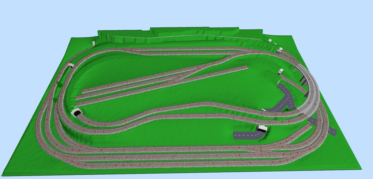

(#64256) CharlieFirpo hozzászólása
Feb 23, 2021 |

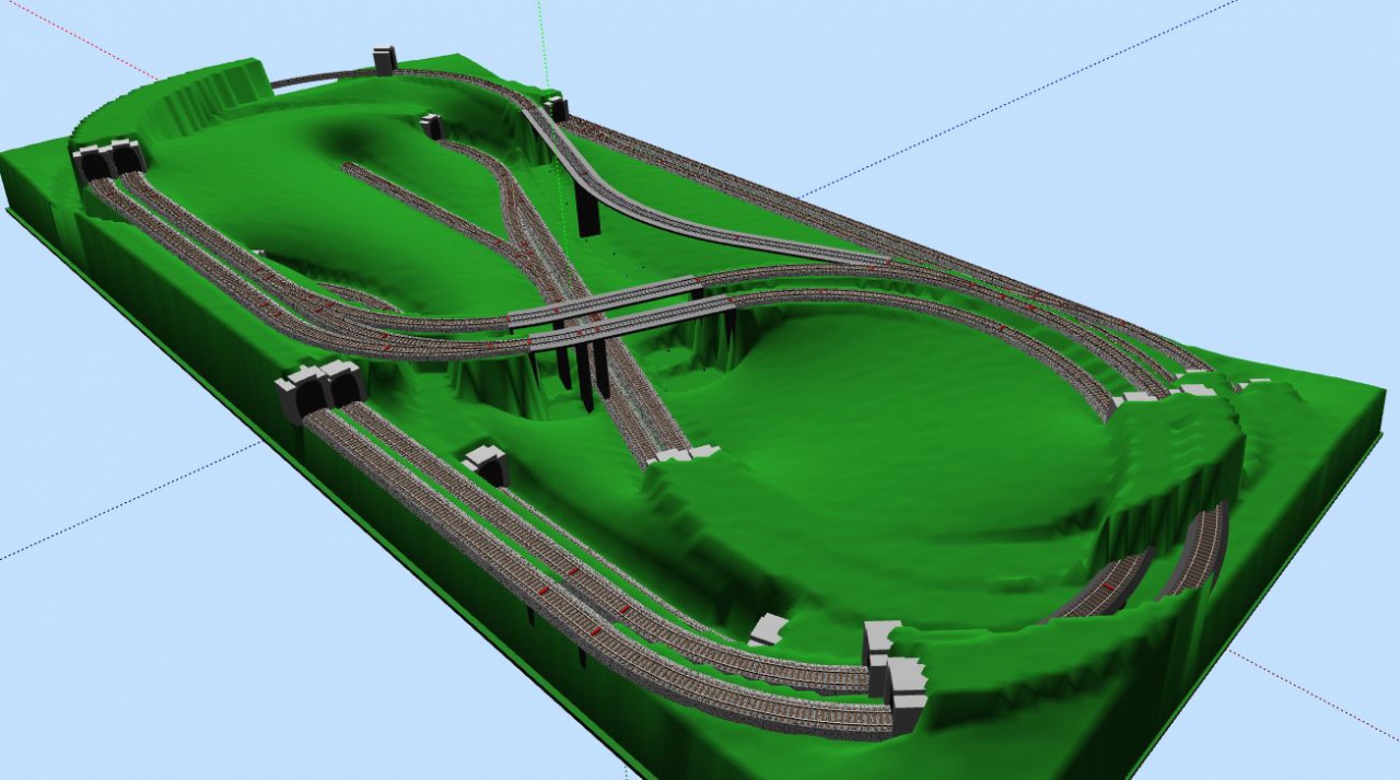

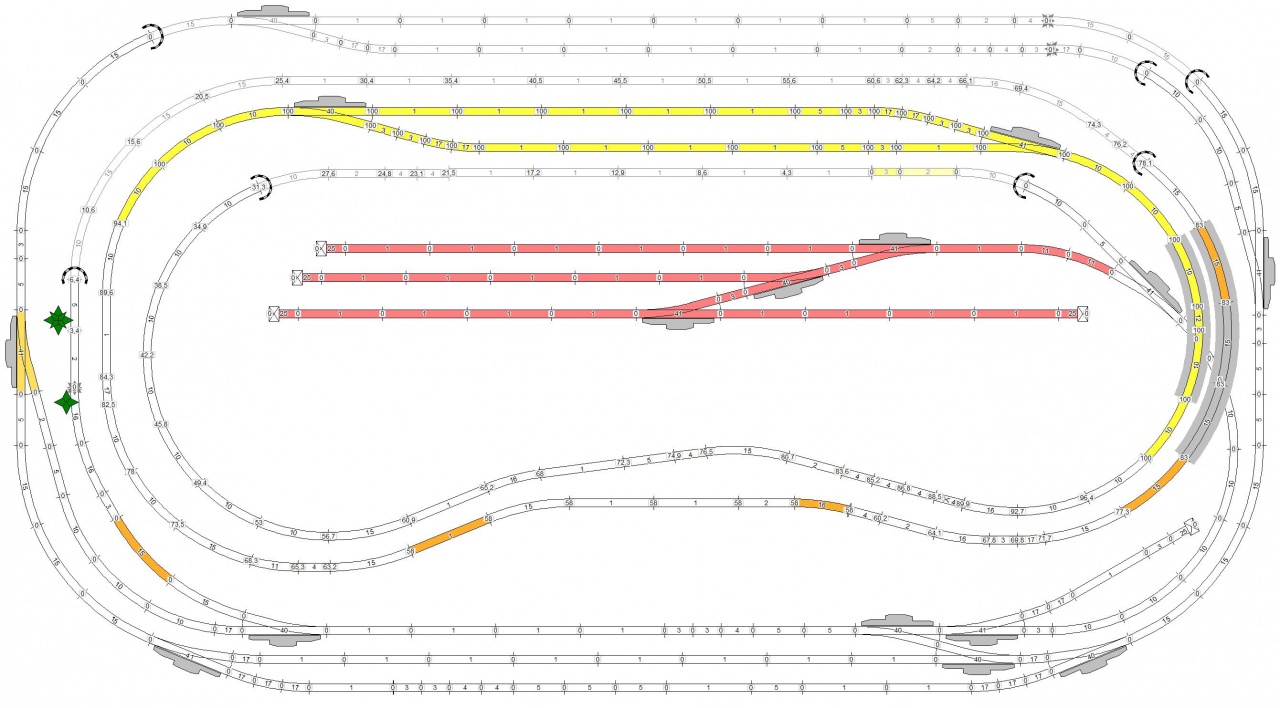

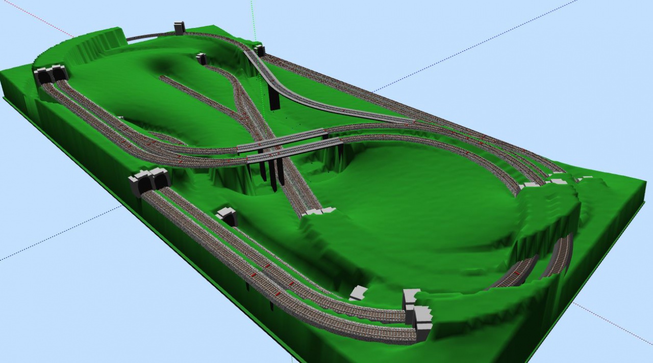

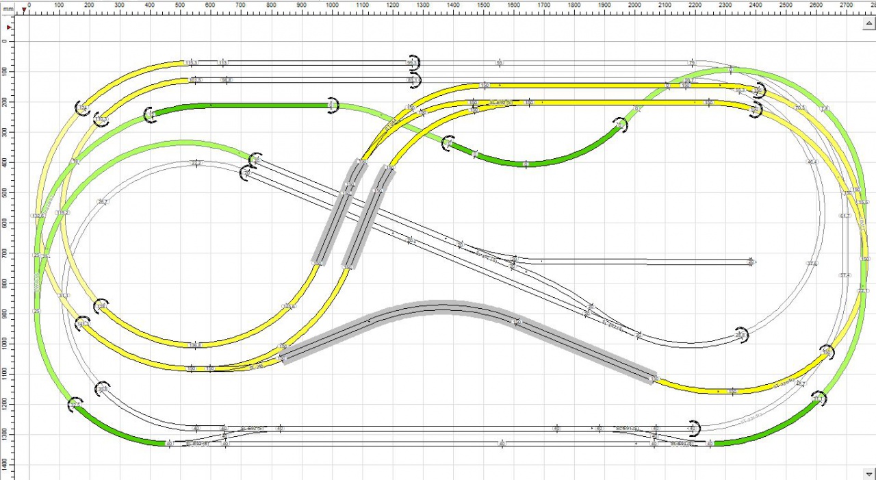

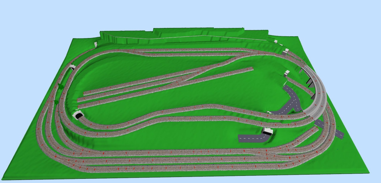

Mi kellene, illetve mi nem kellene az alábbi tervbe?
Elsősorban játszós asztal lesz! |
(#64257) JZoli válasza CharlieFirpo hozzászólására (#64256)
Feb 24, 2021 |
Jó lett volna valamilyen kép formátumban is felrakni, mert nem túl sok embernek van meg ez a program, és nélküle "nézhetetlen". |
(#64258) CharlieFirpo válasza JZoli hozzászólására (#64257)
Feb 24, 2021 |
Ok, felrakom ma délelőtt! |

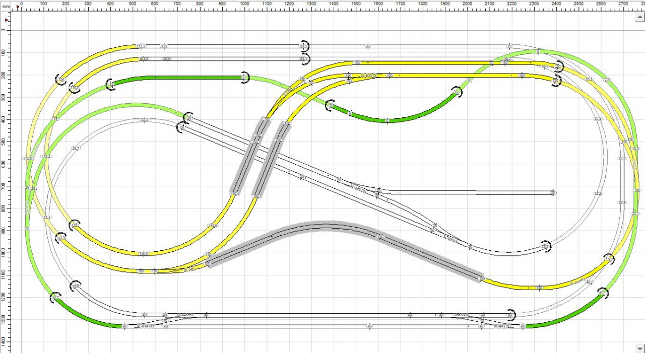

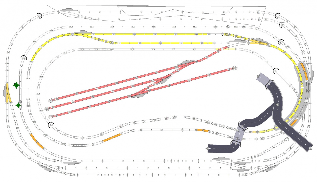

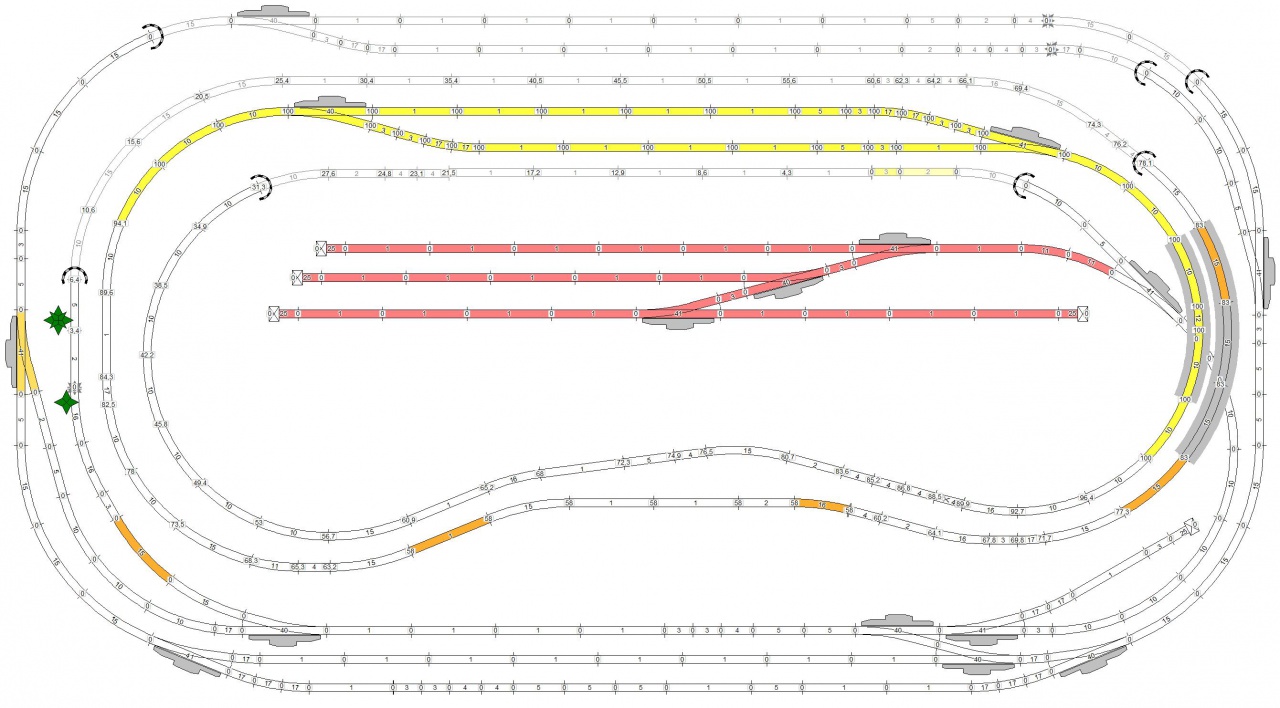

(#64259) CharlieFirpo hozzászólása
Feb 24, 2021 |
Szóval ez lenne az:

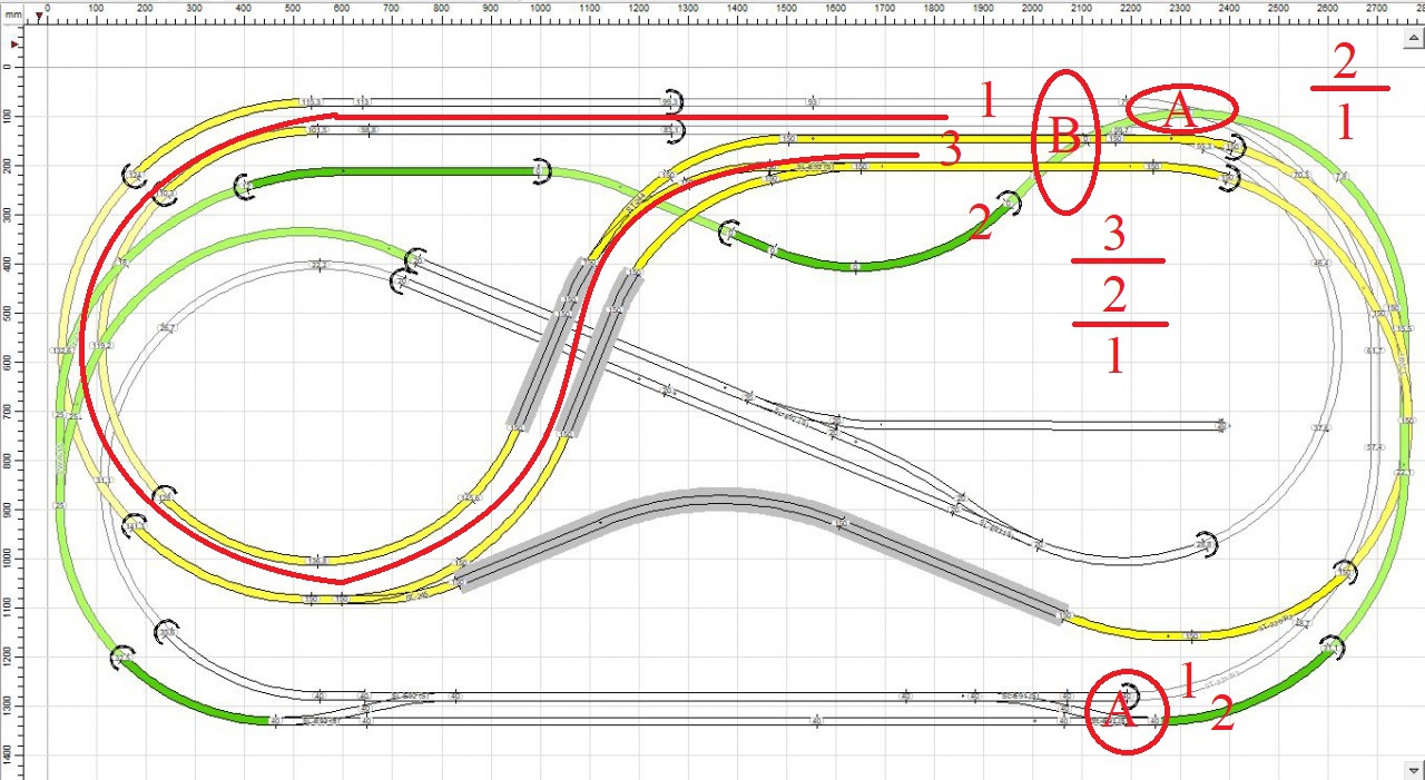

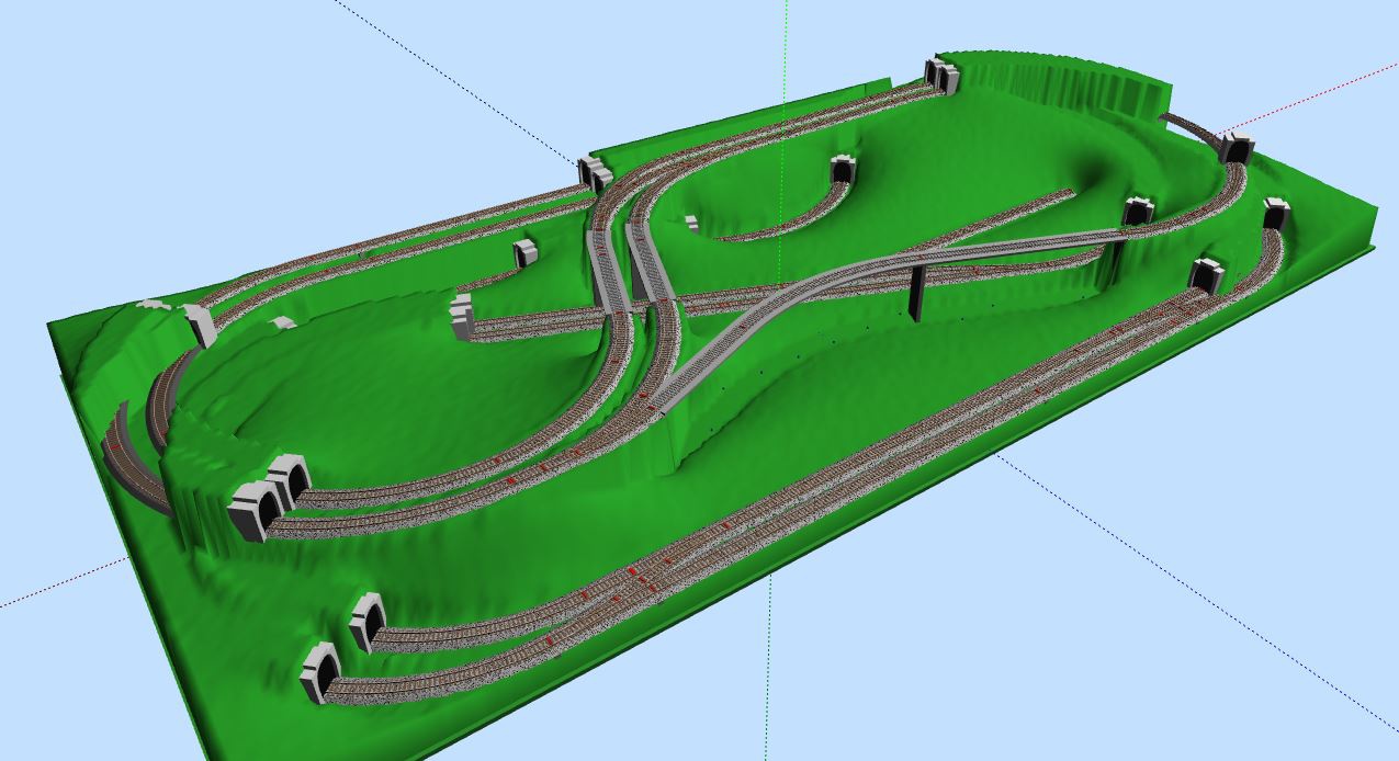

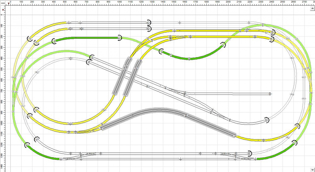

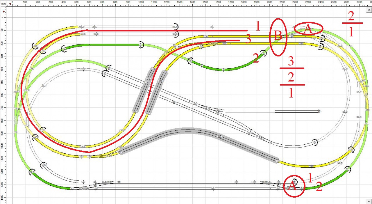

(#64261) Lazsi válasza CharlieFirpo hozzászólására (#64259)
Feb 24, 2021 |
Nekem két dolog tűnt fel.
A: Jobb alsó részen elindul két vágány, 1 és 2. A jobb felső részen ezek már egymás felett vannak, az 1. a 2. alatt.
B: Itt gyakorlatilag 3 vágány van egymás felett, legalul az 1. és legfelül a 3. Egy hurok után a legalsó legfelülre kerül (piros vonal).
Biztosan megfelelőek az emelkedések?
(#64264) CharlieFirpo válasza Lazsi hozzászólására (#64261)
Feb 24, 2021 |
A zöld lemegy nullára, a sárga 150mm magasan fut. (rosszul rajzolta a SCARM, a zöldet a sárga fölé vitte).
Így a zöld elfér a fehérek alatt, a sárga 150-es alatt meg elfér minden. |
(#64266) CharlieFirpo válasza CharlieFirpo hozzászólására (#64264)
Feb 24, 2021 |
Pontosabban a sárga középtől jobbra 150, bal oldalon kezd el lefelé menni, de ott is elfér alatta aminek el kell férnie (felsővezeték nem lesz, de még villanymozdony sem). |
(#64267) Lazsi válasza CharlieFirpo hozzászólására (#64266)
Feb 24, 2021 |
És a fehér milyen szinten lesz? Konkrétan fent, az általam B-vel jelölt részen, ahol a 3 (zöld-sárga-fehér) egymás felett van. |
(#64268) CharlieFirpo válasza Lazsi hozzászólására (#64267)
Feb 24, 2021 |
A felső 70mm felett, az alsó 60mm ez kicsit necces, de ezen lehet még emelni, elbírja a lejtés.
Illetve a középső ferde állomási részt is feljebb hozhatom picit, akkor még többet lehet emelni. |

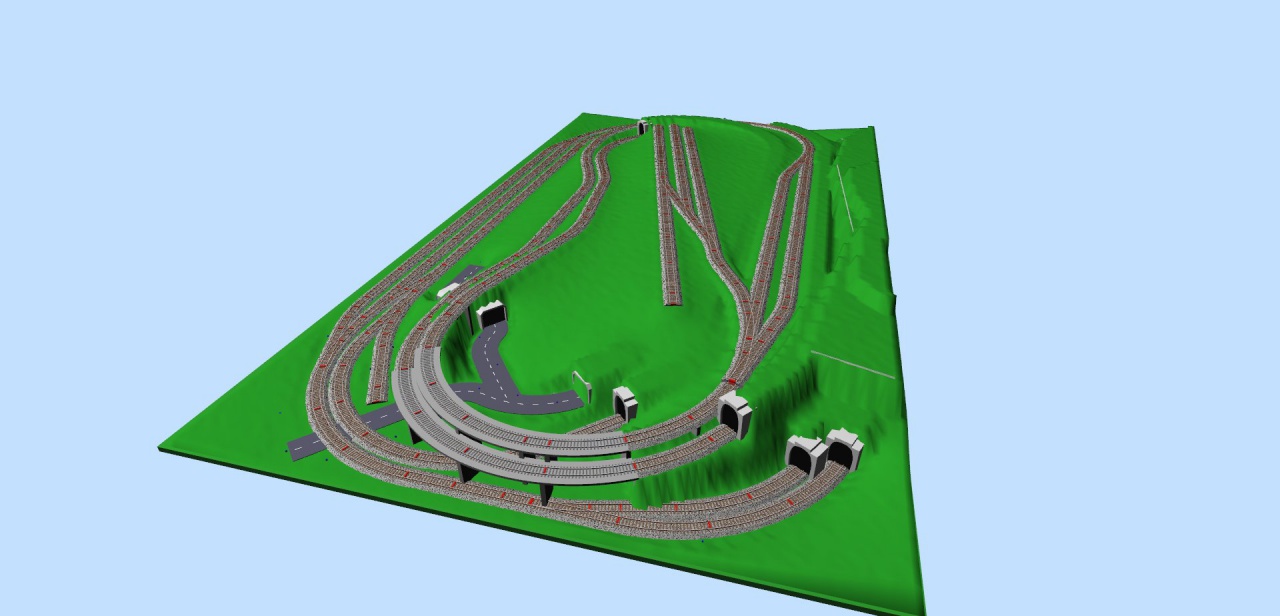

(#64272) novakerno válasza CharlieFirpo hozzászólására (#64268)
Feb 24, 2021 |
Idézet: „ az alsó 60mm ez kicsit necces,”
Ez nagyon necces, annyira, hogy kevés. A Scarm-ban a magasságot így kell érteni:
Idézet: „Note The heights are set according to the level of the baseboard (table) and are measured to the base of the tracks.”
Ez annyit jelent, hogy a 60 mm magasságból lejön a vágány magassága (kb. 5-6 mm), lejön a tartószerkezet, ami azért legalább 3-4 mm fa, vagy esetleg 2 mm fém. Ekkor alig több, mint 50 mm marad. H0-nál a NEM 102 szerint a felső vezeték nélküli űrszelvény 59 mm. Valóban jó megoldás a középső állomást kicsit feljebb hozni, kb 5-8 mm-t, és az emelkedő is lehet picit meredekebb. Én úgy gondolom, hogy 70 mm az a magasságkülönbség, ahol már nyugodtan alhatsz. Esetleg tudsz színes vágányos scarm fájlt feltenni?
Üdv: Ernő |

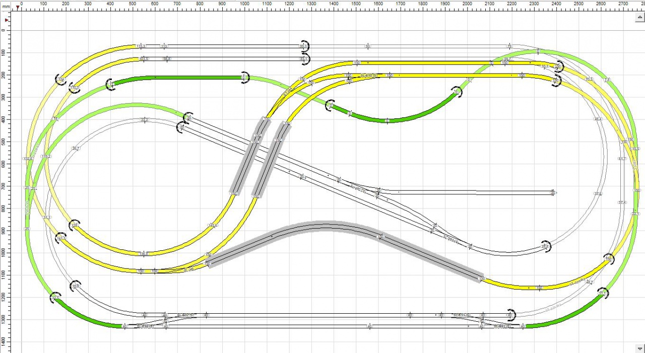

(#64274) novakerno válasza novakerno hozzászólására (#64272)
Feb 24, 2021 |
Még egy tanács. Emelkedőknél célszerű az elején és a végén átmenetet csinálni. Ennek a kialakítása függ a közlekedő járművek hosszától is. Gondolom, modern, hosszú 4 tengelyes kocsijaid is lesznek. Ha lesz egy kis időm, rajzolok neked átmeneteket a scarmban, kb. 25-28 cm hosszú járműveket feltételezve. |

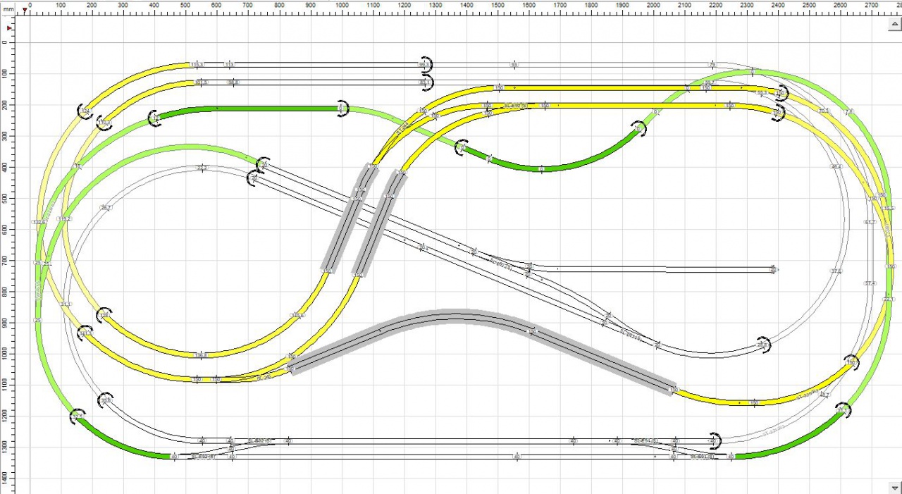

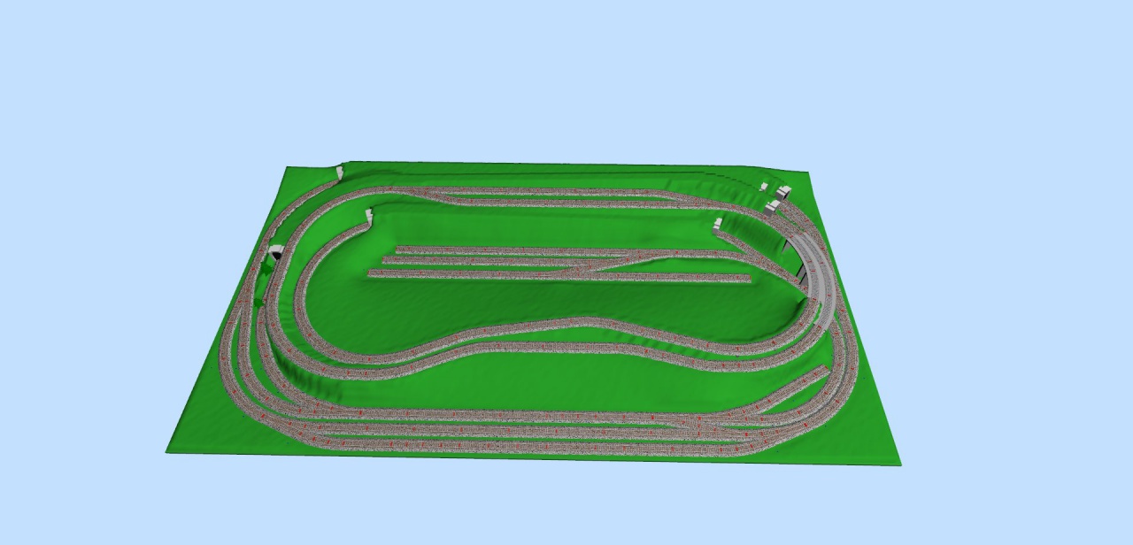

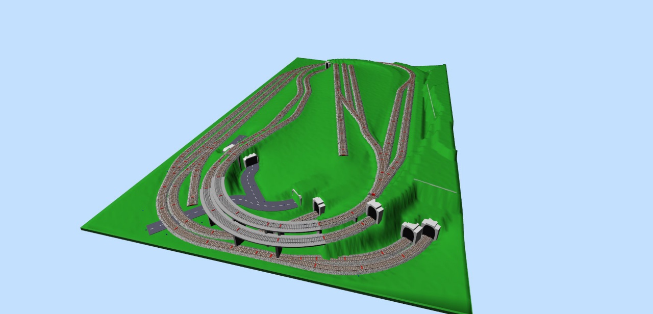

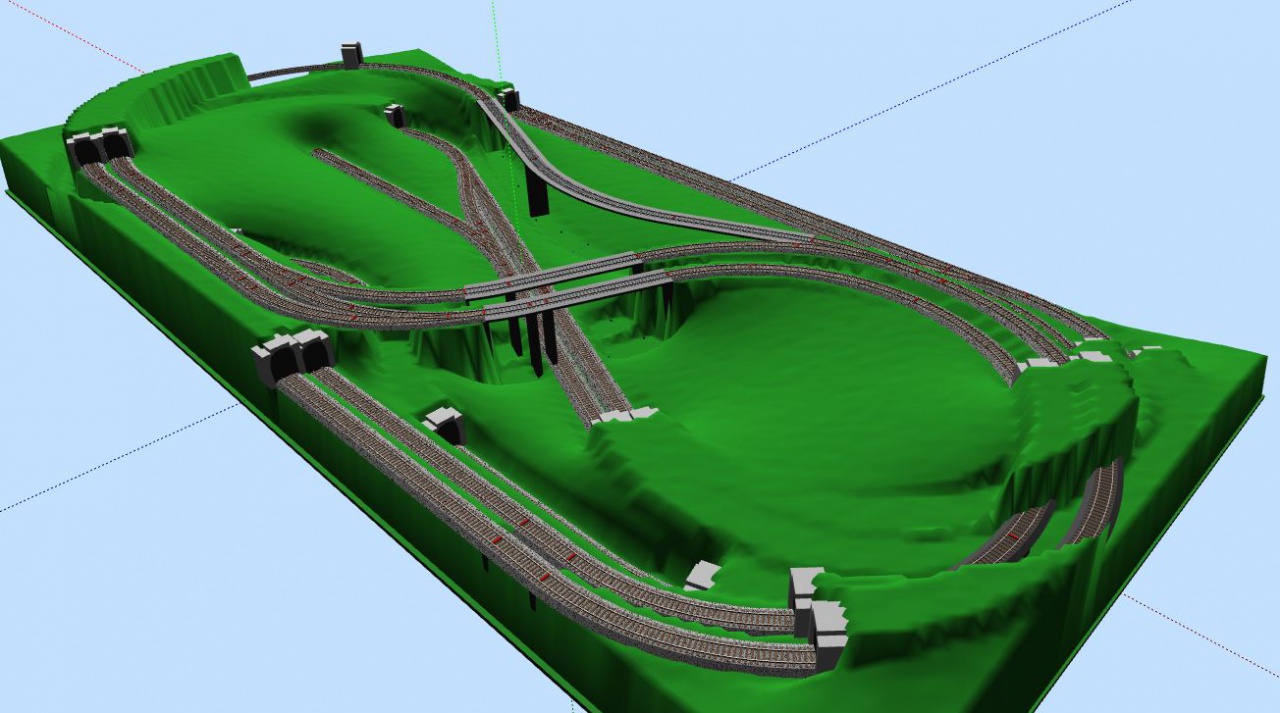

(#64275) CharlieFirpo válasza novakerno hozzászólására (#64272)
Feb 24, 2021 |
Az alappal nem számoltam ... sín még belefér, ami van itthon gördülő, az mind elfér talpfa aljától mért 58mm-en belül. Emeltem az állomáson, így most van 70 mm
Fájlt mellékelem.
Hosszú négy tengelyes kocsijaim nincsenek, egyelőre tervben sem, gőzösök, kisebb dízelek szaladgálnának.
Átmenet, ahogy olvastam, a felhajtott rétegelt lemez megfelelő, remélem így lesz
Hurkot utólag tettem bele, hogy lehessen irányt váltani. Egyik irányba ok, másikba kicsit tolatni kell, de belefér.
Szerettem volna még egy nagy kört külső íven, de sokkal mélyebb asztalt nem akarnék, így a nagy kört bezavartam a sínek alá (zöld szakasz). Pár pillanatra azért feltűnik a vonat hátul is  |
(#64286) CharlieFirpo válasza CharlieFirpo hozzászólására (#64275)
Feb 26, 2021 |
No ha senkinek semmi egyéb észrevétele nincsen, akkor szerintem ez lesz a befutó  |
(#64299) novakerno válasza CharlieFirpo hozzászólására (#64286)
Feb 26, 2021 |
Igen, így a magasságok teljesen rendben vannak. Ha még nem túl késő, néhány dolgot mondanék, de ez már a "kinek a pap, kinek a papné" kategória. Én is játékasztalt készítettem az unokáknak, most egy kisebbet, később szeretnék egy nagyobbat. Nem lelkesedek az alagútban lévő kitérőkért. Egyrészt nem látom, hogy mi történik. Bármi gond van a váltóállítással, egy ilyen relatíve kis asztalnál látszik, hogy gond van és be tudok avatkozni. A másik, ha siklás van, könnyebb a mentés. Tudom sok olyan asztal van, amin eldugott váltók vannak, de nekem ez egyelőre szempont. Másik dolog, hogy az alsó állomáson (ha ez egyáltalán állomás) én egészen kívülre is tennék egy kerülő vágányt. Esetleg ezekből kiágazva még az asztal szélei felé egy-egy raktárvágányt. Megint csak az a kérdés, hogy mit játszanátok. Nálunk a személyforgalom mellett nagyon megy a tehervagon pakolás és tili-toli, amihez jól jön a sok raktárvágány, lekapcsolási lehetőséggel. |
(#64323) CharlieFirpo válasza novakerno hozzászólására (#64299)
Feb 28, 2021 |
Igen, alulra még akarok némi kitérős vakvágányos mókát, csak szívom a fogam a váltók miatt. Plusz még ugye váltóállító motorok ... |

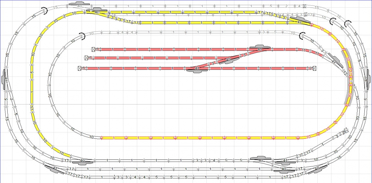

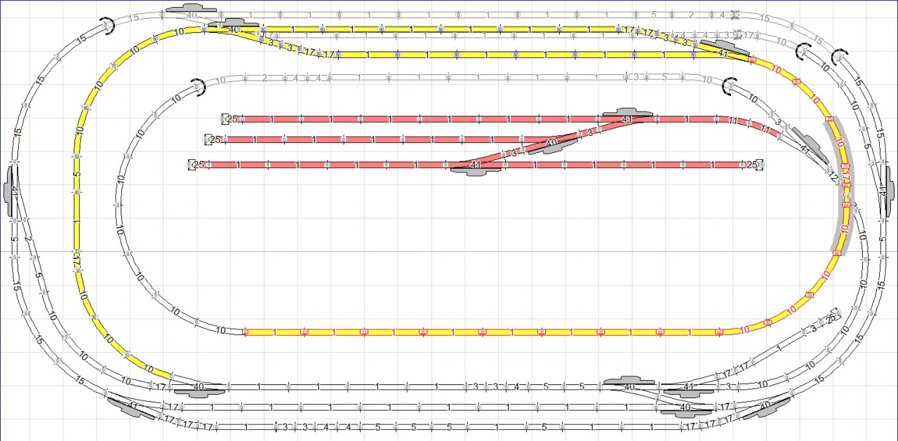

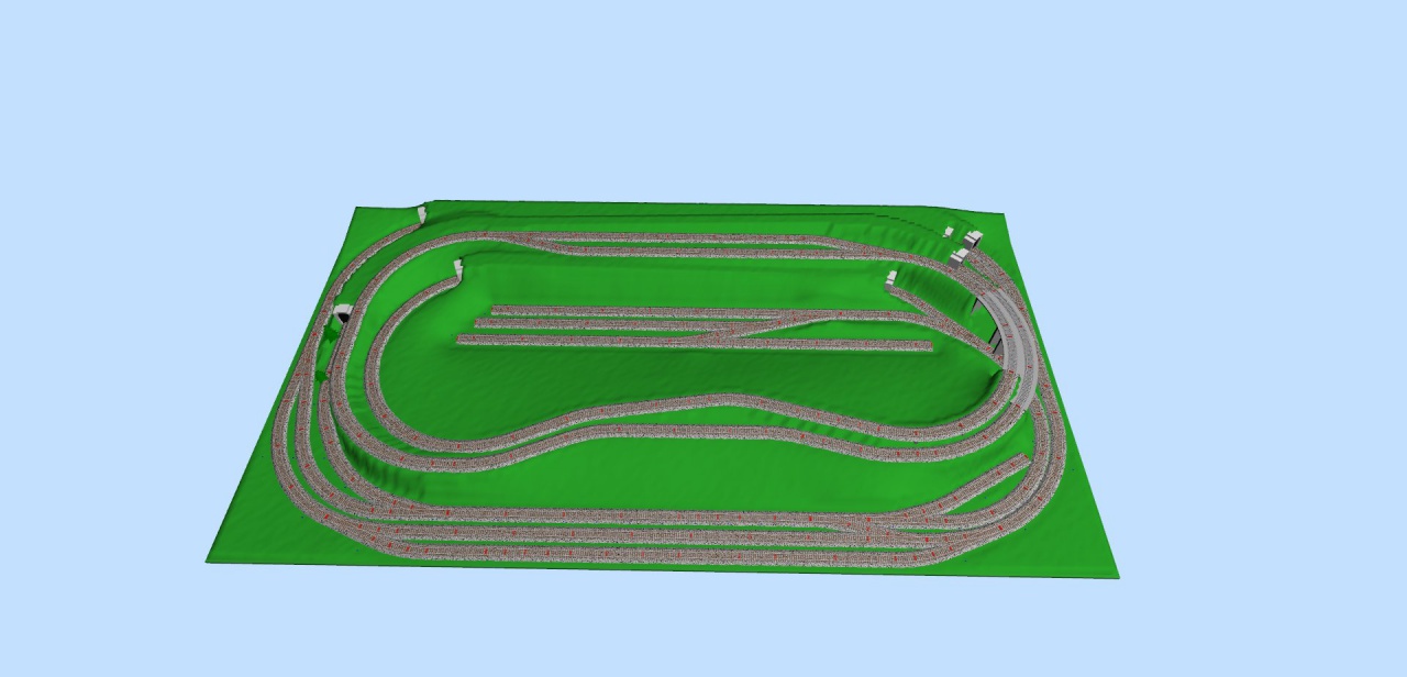

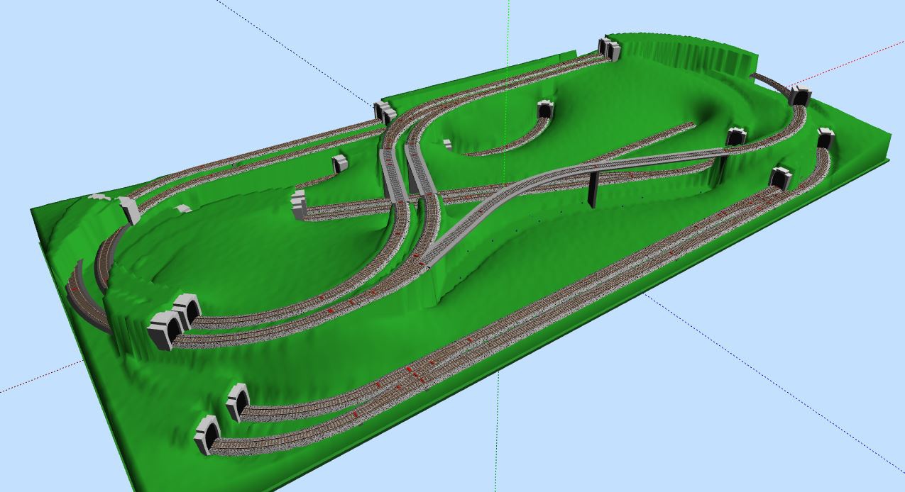

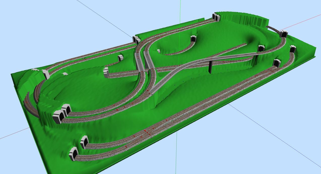

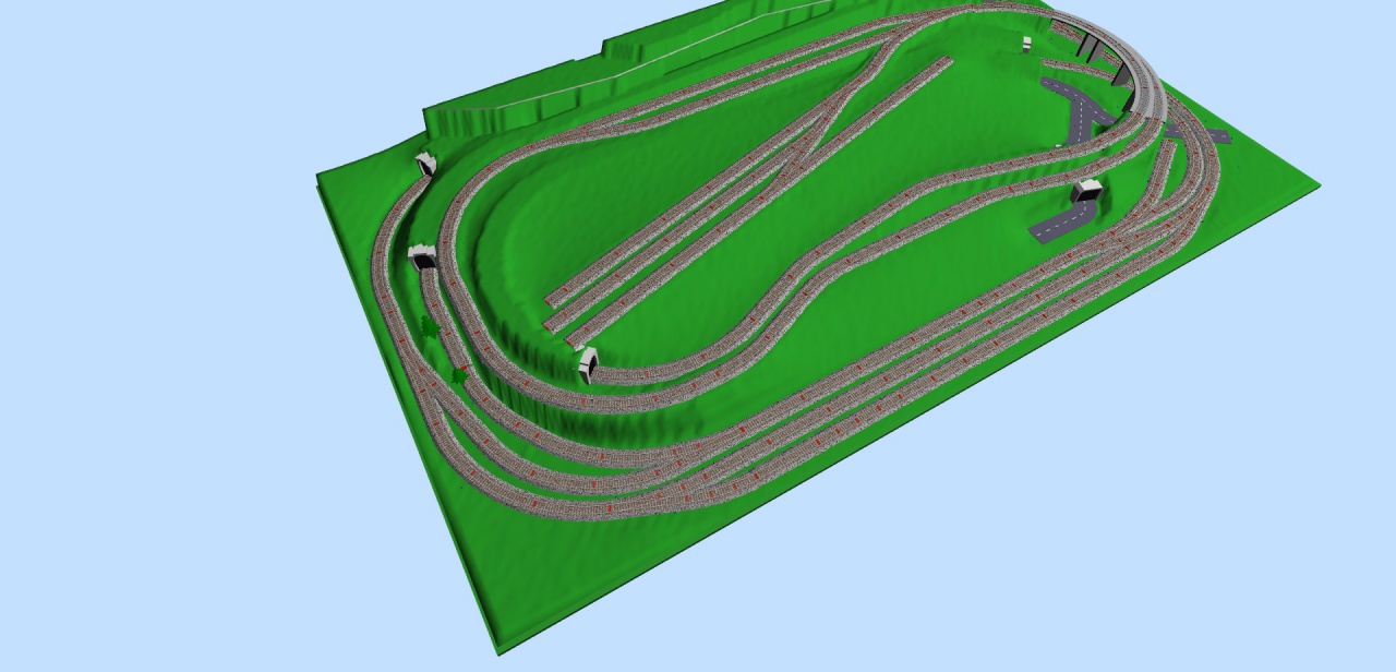

(#64460) wpet hozzászólása
Ápr 6, 2021 |

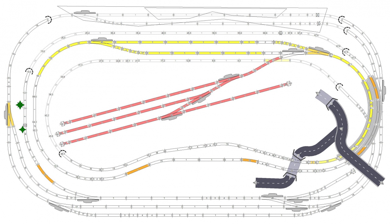

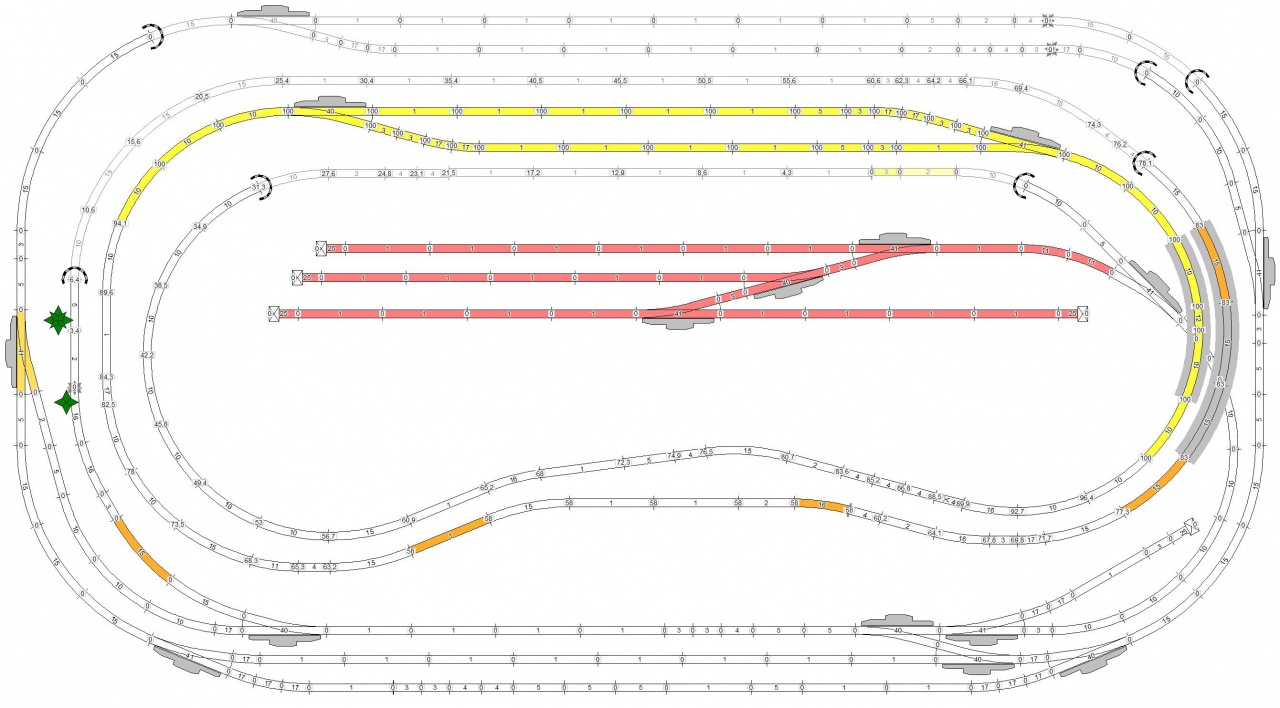

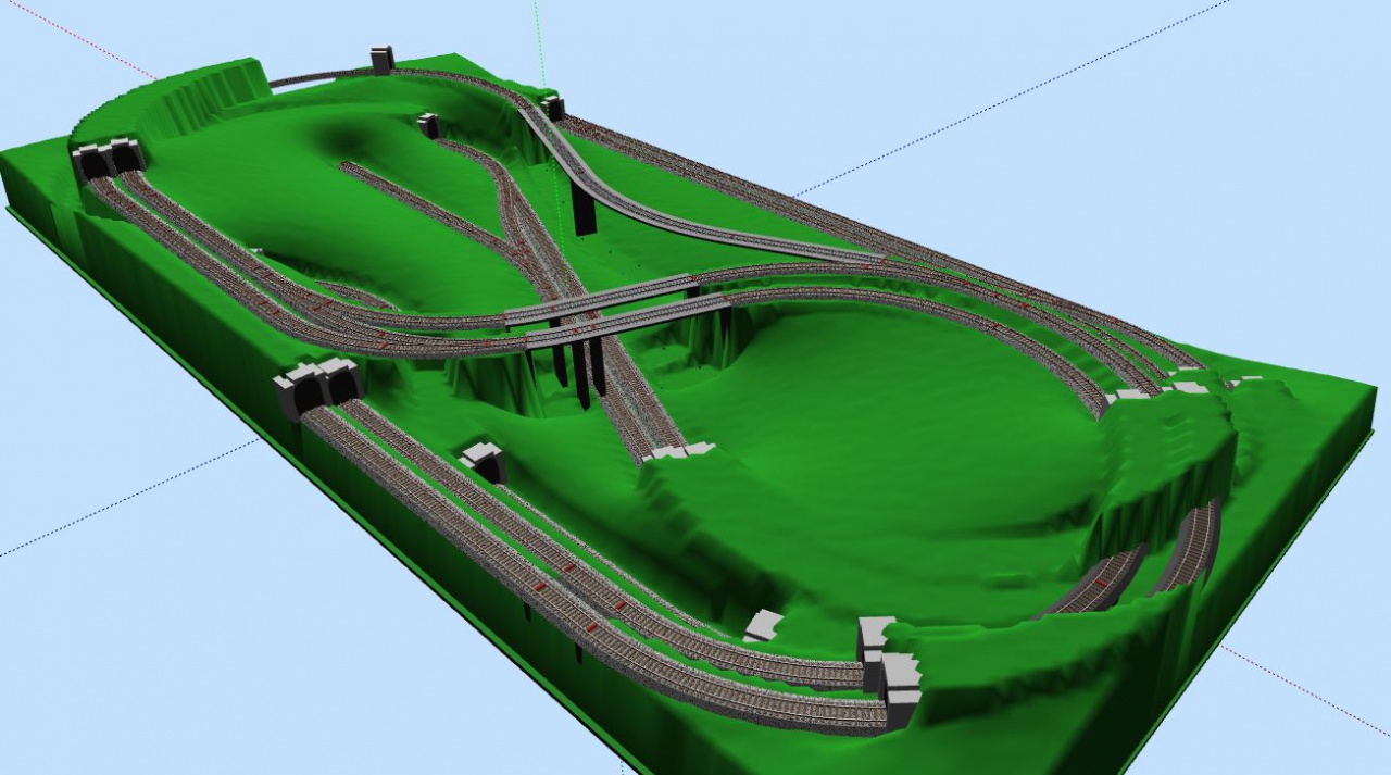

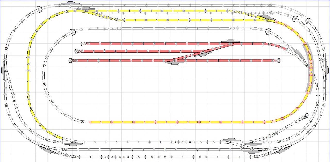

sziasztok!

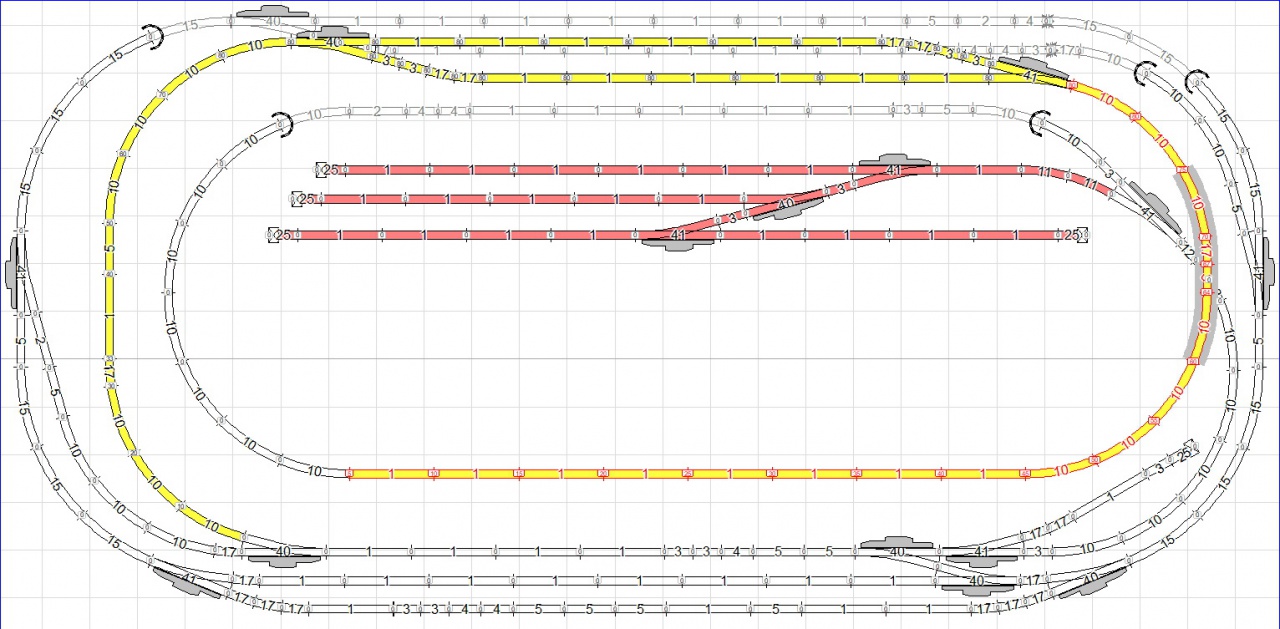

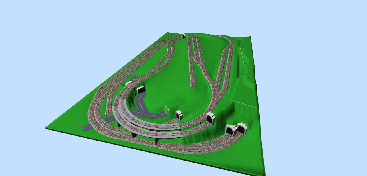

Segítségeteket szeretném kérni pályaépítésben. Adott ez a YT videó, az ebben szereplő pályát én is szívesen megépíteném, de úgy gondolom nem igazán sikerült összehozni.
SCARM-ban próbálkoztam, eddig erre jutottam:
(#64461) novakerno válasza wpet hozzászólására (#64460)
Ápr 6, 2021 |
Tedd fel a scarm fájlt is, abból könnyebb tovább lépni. |
(#64462) wpet válasza novakerno hozzászólására (#64461)
Ápr 6, 2021 |
oké, köszi!
(#64463) novakerno válasza wpet hozzászólására (#64462)
Ápr 6, 2021 |
Szia! Az egyik baj a bal oldali emelkedővel van. Ez használhatatlanul meredek. Itt valamit ki kell találni. Nézd meg a videót 4.40-hél, a gőzős 3 kocsival alig meg fel. Ha egyenletes emelkedést csinálsz, akkor is 5,8%. Üdv: Ernő |
(#64464) novakerno válasza wpet hozzászólására (#64462)
Ápr 6, 2021 |
Talán ezt úgy lehetne orvosolni, hogy a bal oldali lejárót is körbe vinném, ekkor persze az asztal szélességét kb. 20 cm-rel kéne megnövelni. Egyébként tetszik a pálya, jól lehet vele játszani. Ha lesz egy kis időm, megcsinálom a módosítást. |

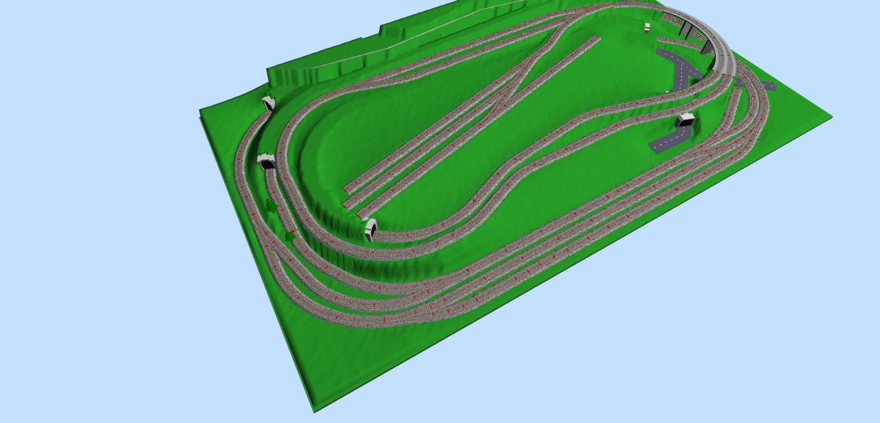

(#64465) wpet válasza novakerno hozzászólására (#64464)
Ápr 6, 2021 |
azt megköszönném, mert így pillanatnyilag nem is értem mire gondolsz pontosan!
egyébként eredetileg abban kértem segítséget, hogy a videó alapján a tervet megfelelően "másoljam" le, de természetesen minden hozzászólást szívesen veszek! |
(#64466) novakerno válasza wpet hozzászólására (#64465)
Ápr 6, 2021 |
Szerintem a tervet jól "másoltad" le. Ha megnézed, a legelején látszik a vezérlőpultnál a pálya rajza. Ha ott megállítod, látszik, hogy jó amit rajzoltál. Ahogy írtam, a videón is látható, hogy a feljárat túl meredek. |

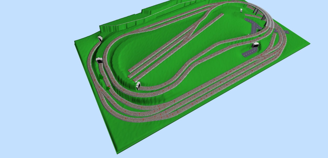

(#64467) wpet válasza novakerno hozzászólására (#64466)
Ápr 6, 2021 |
Köszönöm az elismerést, de én továbbra is elégedetlen vagyok.
a híd alatti vonalvezetés továbbra sem tetszik, de az asztal alatti állomáson is van két pont, ahol nem is érnek össze a vágányok, azzal már nem tudtam mit kezdeni, meghaladja a képességeimet. |
(#64468) novakerno válasza wpet hozzászólására (#64467)
Ápr 6, 2021 |
Ne aggódj, rajta vagyok, valamit kifőzök.  Egyébként sokszor nem lehet pontos illesztéseket csinálni, ezért egy ekkora és ilyen bonyolultságú asztalon nem ördögtől való egy-két darab "vágott", egyedi méretű sín. |
(#64469) wpet válasza novakerno hozzászólására (#64468)
Ápr 6, 2021 |
nem sajnálnám kihagyni azt az emelkedős részt, mert teljesen valószerűtlen a kiképzése, viszont tetszik benne, hogy kilép a síkból
totálisan át kellene alakítani, hogy ne a pálya közepén emelkedjen az a "mineknevezzem", csak ahhoz ötlettelen vagyok
szerk.: ja igen, az összetettsége kifejezetten örömteli, ahogy mondtad egész jó játszós asztal |

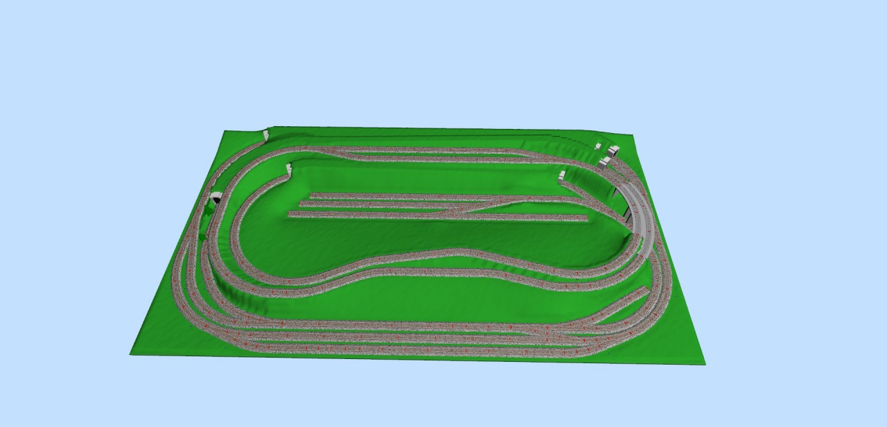

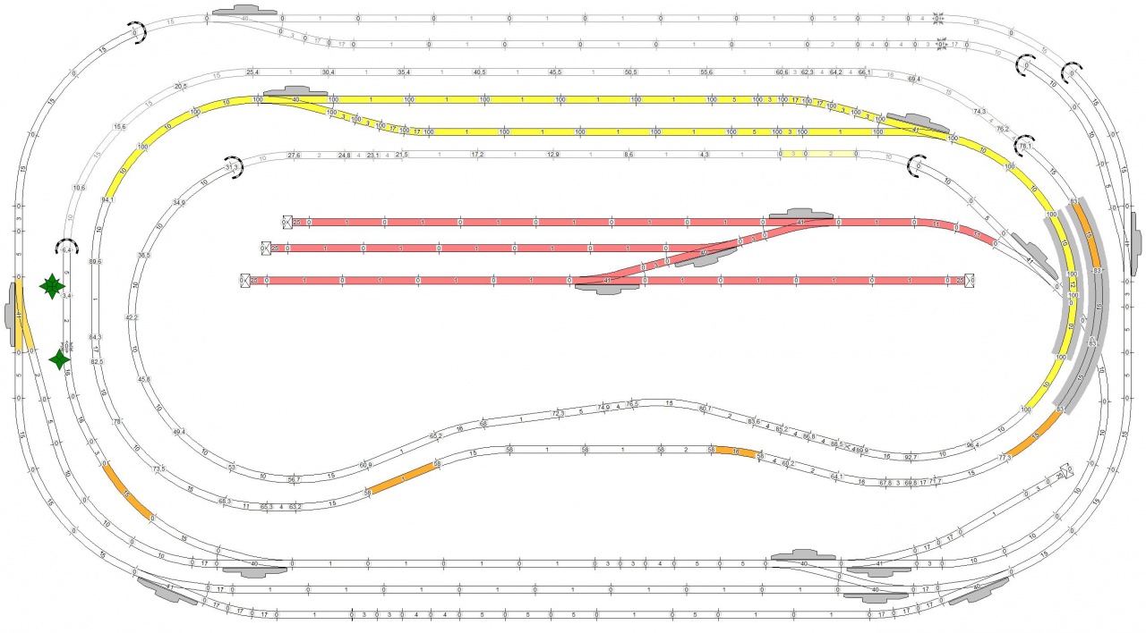

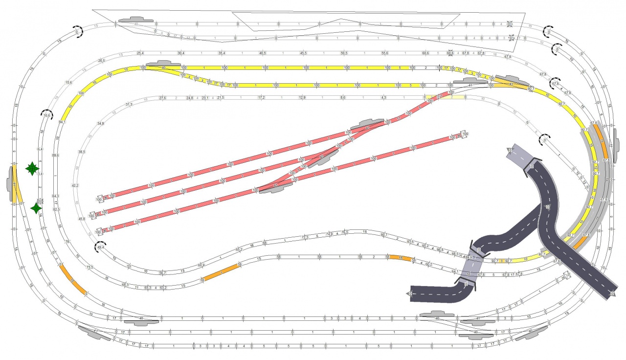

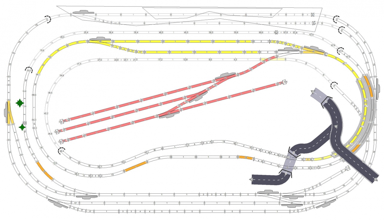

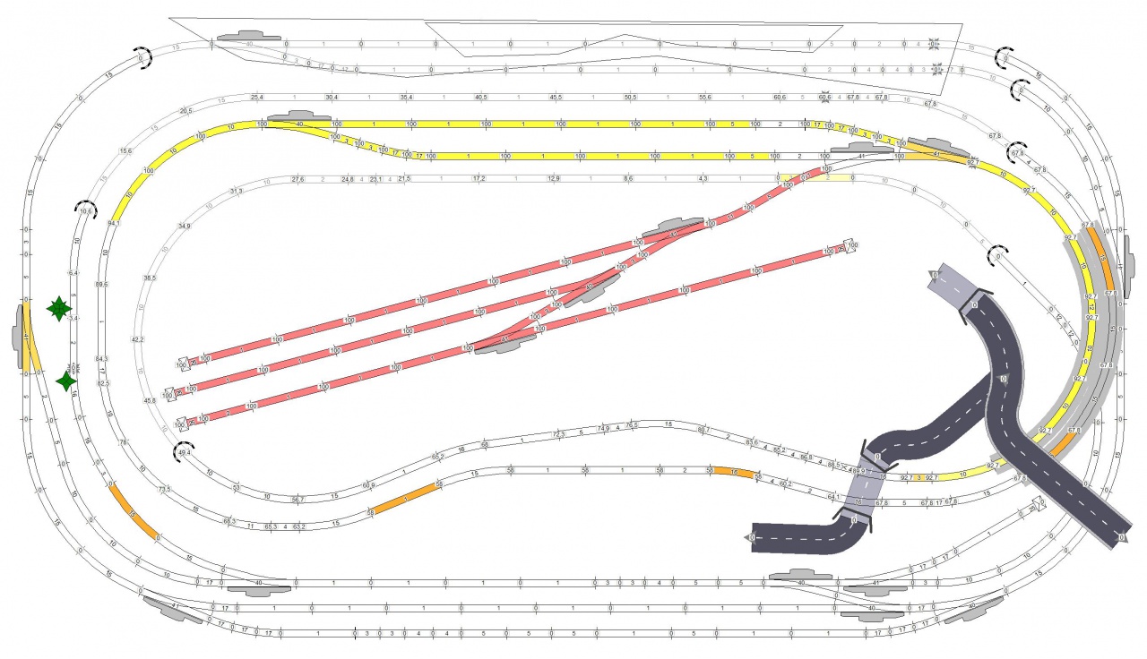

(#64470) Lazsi válasza wpet hozzászólására (#64469)

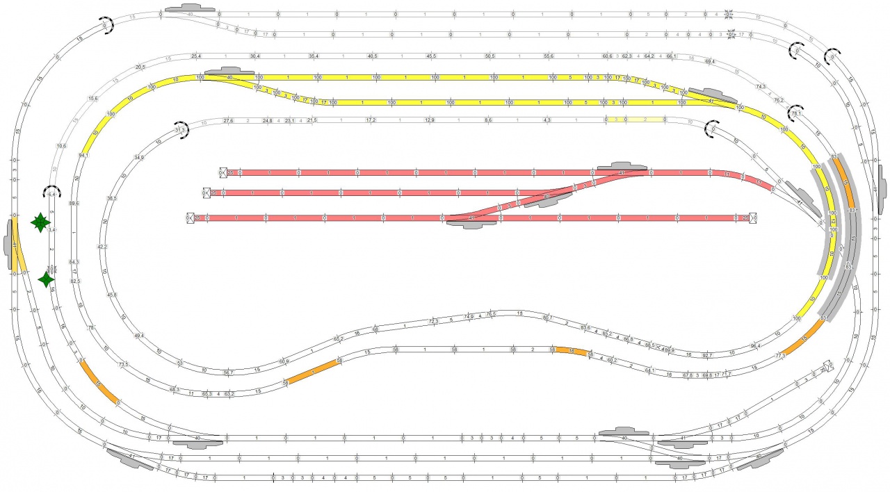

Ápr 7, 2021 |
Ötletelés:
- A sárgával jelölt rész elmozdul balra egy kicsit (amennyi szükséges)
- A jobb oldalon lévő híd emiatt hosszabb lesz és talán arrébb is kerül (a kitérő fölé, ami nem biztos, hogy annyira jó ötlet...)
- A sárga bal oldalán lévő "1"-es méretű darab rövidebb
- Így egyrészt az emelkedő elfér még a fehér vágány mellett (a balra tolás ellenére), másrészt nem kapcsolódik az állomáshoz (magasabban lehet, elmegy mellette)
- Azt nem tudom, hogy hol és hova kapcsolódjon a sárga rész, miután balról elérte az alapszintet (ugye az állomáshoz nem tud) |

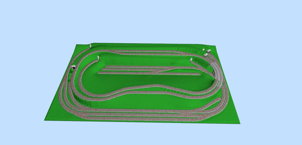

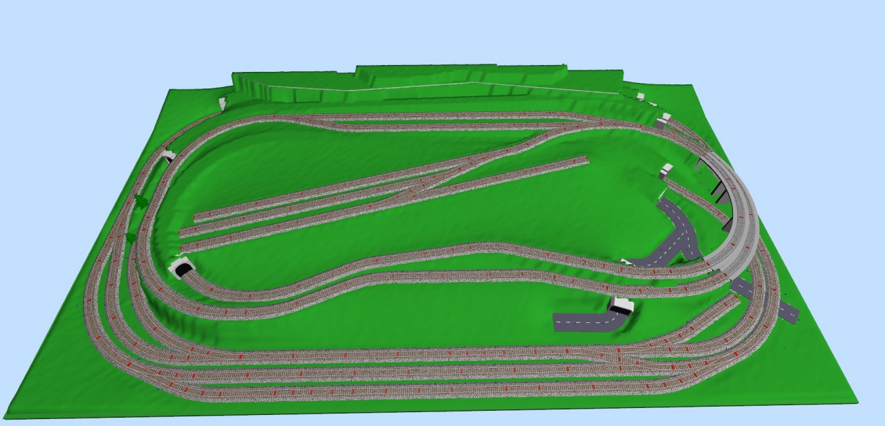

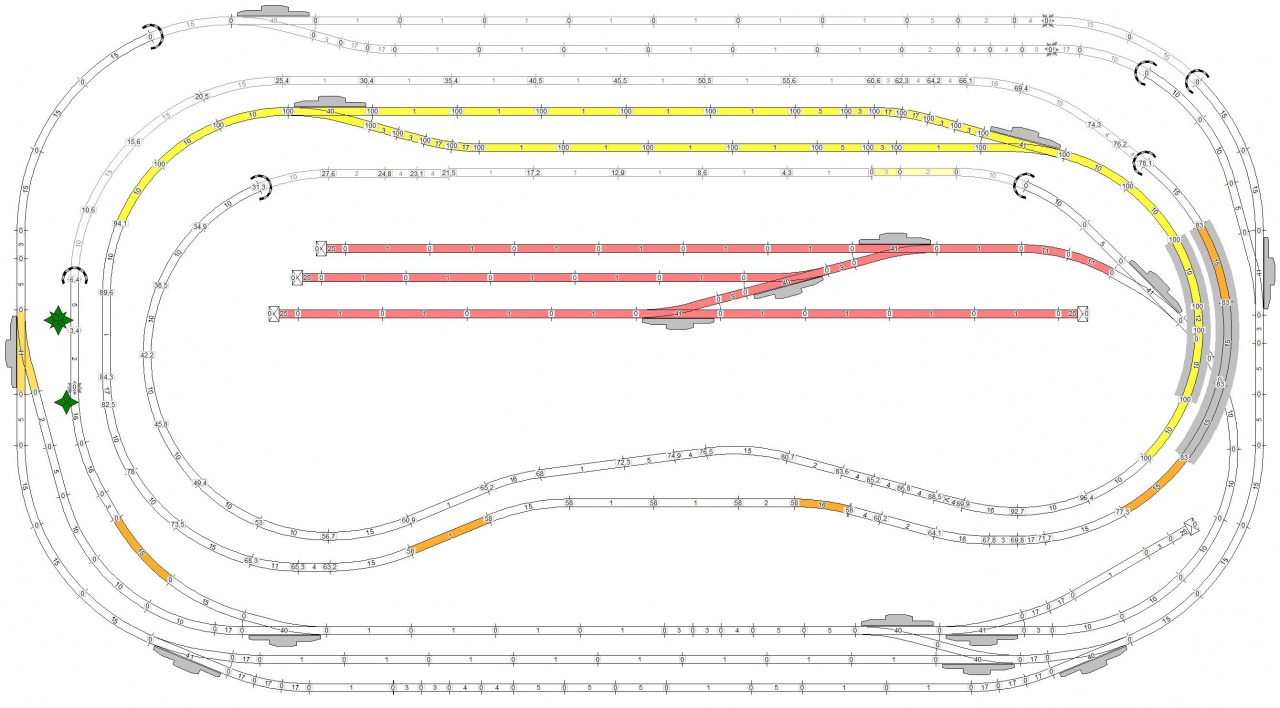

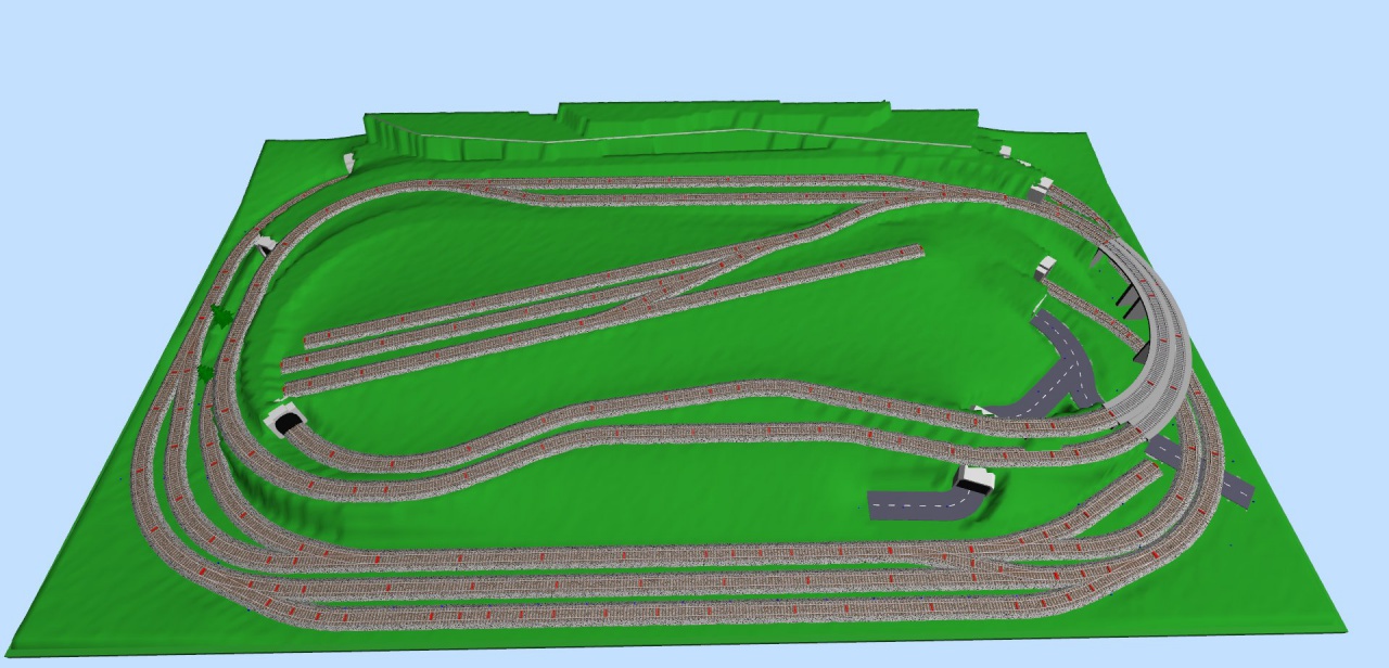

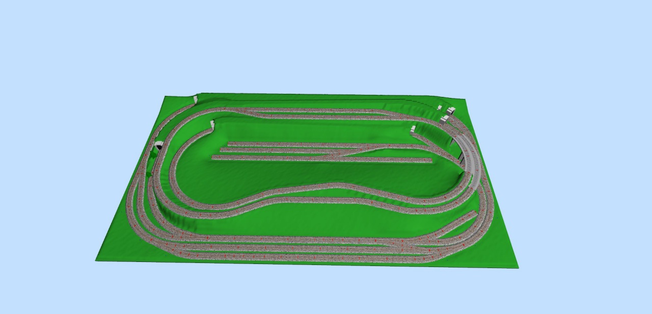

(#64472) novakerno válasza wpet hozzászólására (#64469)
Ápr 7, 2021 |
Valami ilyesmire gondoltam. Ezt még lehet finomítani és variálni, de itt enyhe emelkedők vannak. |

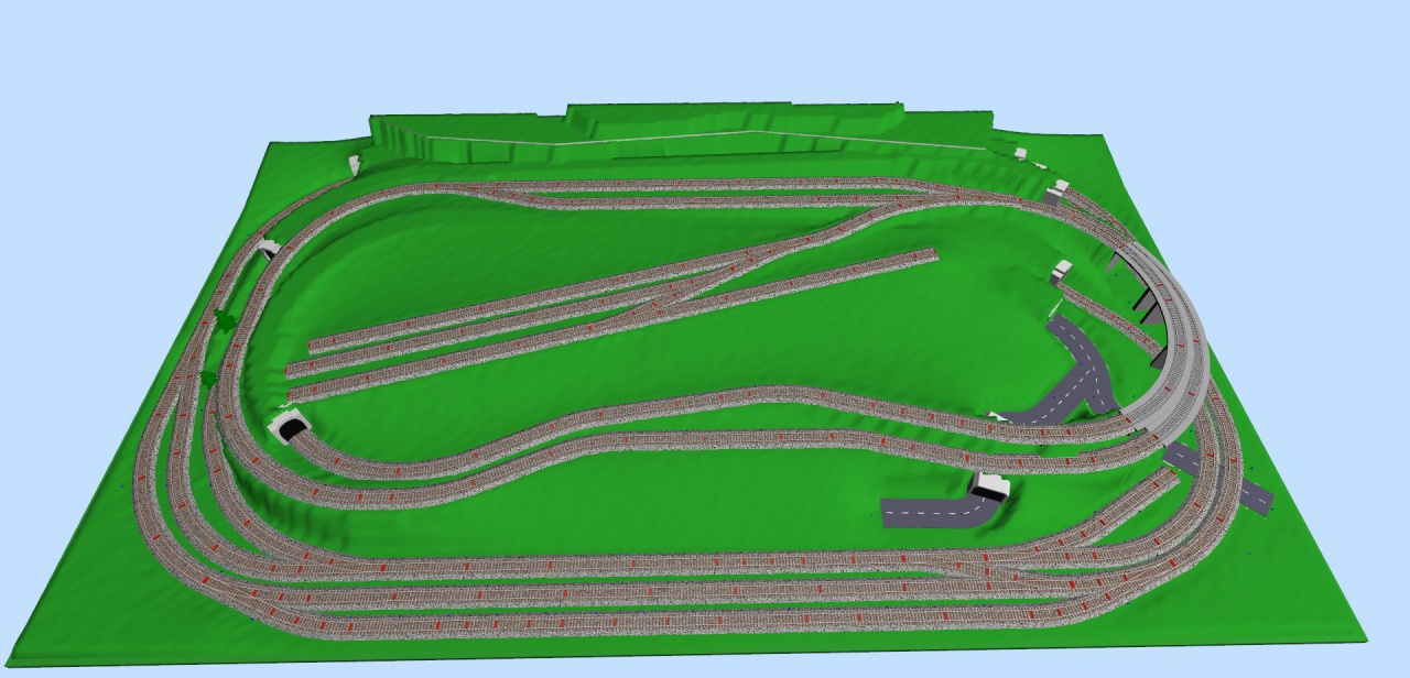

Ápr 7, 2021 |
Itt a scarm fájl is. |
(#64474) novakerno válasza novakerno hozzászólására (#64473)
Ápr 7, 2021 |

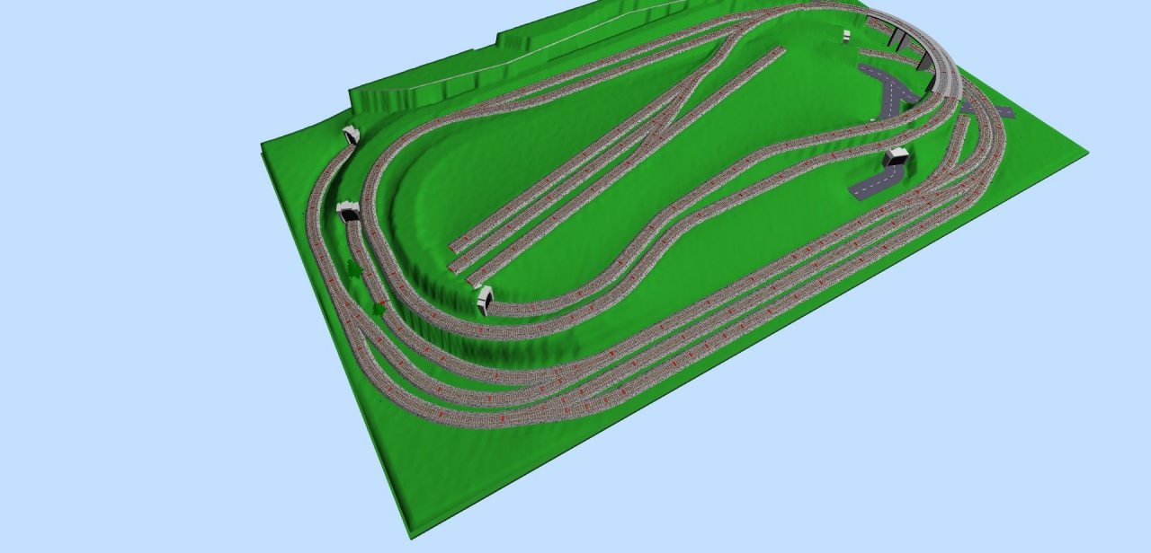

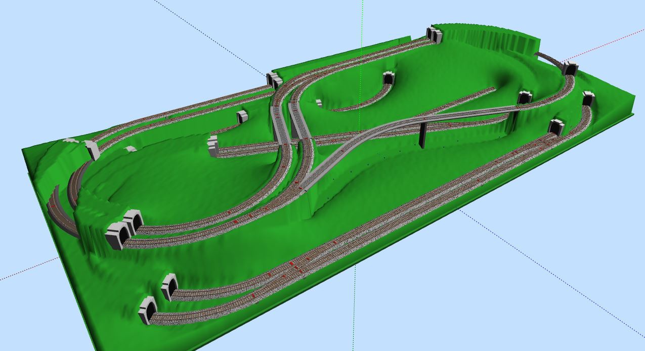

Kicsit tovább csiszoltam. A "mineknevezzem"-ből domboldal lett és miután a belső "iparterületet" felemeltem, így már értelme van és szerintem jól is néz ki. Nem a nyílt vonalból ágazik ki, hanem a felső állomásból. Fű, fa, virág tetszés szerint  ! Az emelkedők elég enyhék, az átmeneteket nem csináltam meg, de még azzal együtt is jó lesz. Ez nekem is nagyon tetszik, de sajnos ennyi helyem nincs.  A képeket később csatolom |
(#64475) novakerno válasza novakerno hozzászólására (#64474)
Ápr 7, 2021 |
Itt a scarm fájl. |
(#64476) wpet válasza novakerno hozzászólására (#64474)
Ápr 7, 2021 |
Először is nehéz a munkádról úgy nyilatkozni, hogy az még a kulturált vélemény-nyilvánítás határain belül maradjon  , de mielőtt bárki félreértené ez kb. azt jelenti, hogy "állatira naggyon jól" sikerült!
Ez a csiszolt változat valami fantasztikus, nagyon tetszik! Nem is tudom eléggé megköszönni a segítségedet... A profizmus messziről látszik, van miből tanulnia az olyan amatőröknek mint én.
Egyelőre én is csak vágyakozni fogok, mert az anyagszükséglet meghaladja a készletemet.  Sajnos az olyan darabokból, mint a 67mm-es és 107mm-es illesztő nekem kevesebb van és esélyét sem látom a beszerzésnek, mintha ezeket mindenki féltve őrizné... (érthető is).
Köszönöm szépen a befektetett idődet és ötleteidet, minden tekintetben meghaladja a várakozásaimat!  |
(#64477) novakerno válasza wpet hozzászólására (#64476)
Ápr 7, 2021 |
Köszönöm, örülök, hogy tetszik. De sajnos tévedésből nem a végleges változatot küldtem el, mert néhány helyen még a vágánytengely távolságokon igazítottam, hogy mindenütt ívben is meglegyen a min. 61 mm. A profizmus az talán túlzás, de élvezem a scarmmal való tervezést, kb olyan mint egy jó keresztrejtvény, pláne a régi vágányanyaggal. Itt többszöri próbálkozásra, meg némi tapasztalatra van szükség. Itt a javított változat. Egyébként amit én csináltam most az unokáknak, az vegyesen régi PIKO U és kalapsín, a mostani legutóbbi bővítés pedig Pilz és flexi. Egyébként régi sínanyagokat a börzéken, meg néhány modellboltban még lehet kapni, nem olyan reménytelen a beszerzése. Én így vettem 3 db váltót és 4 db szétkapcsolót, persze rendbe kellett őket szedni, de megérte. Némi felújítás után kifogástalanul működnek. |
