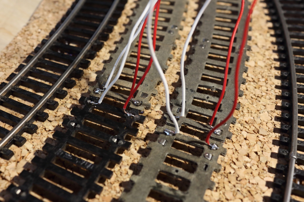

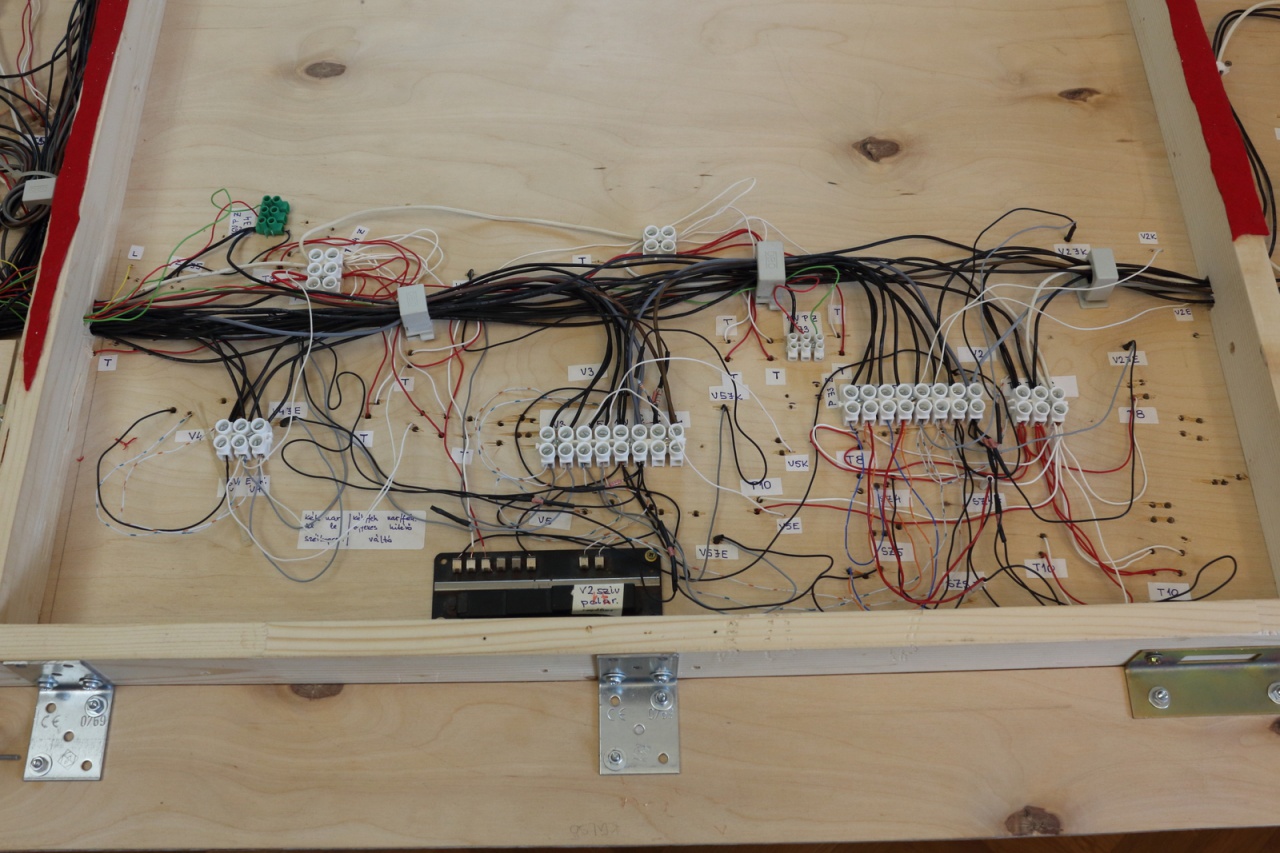

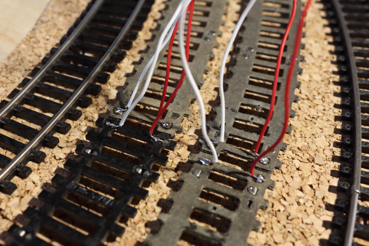

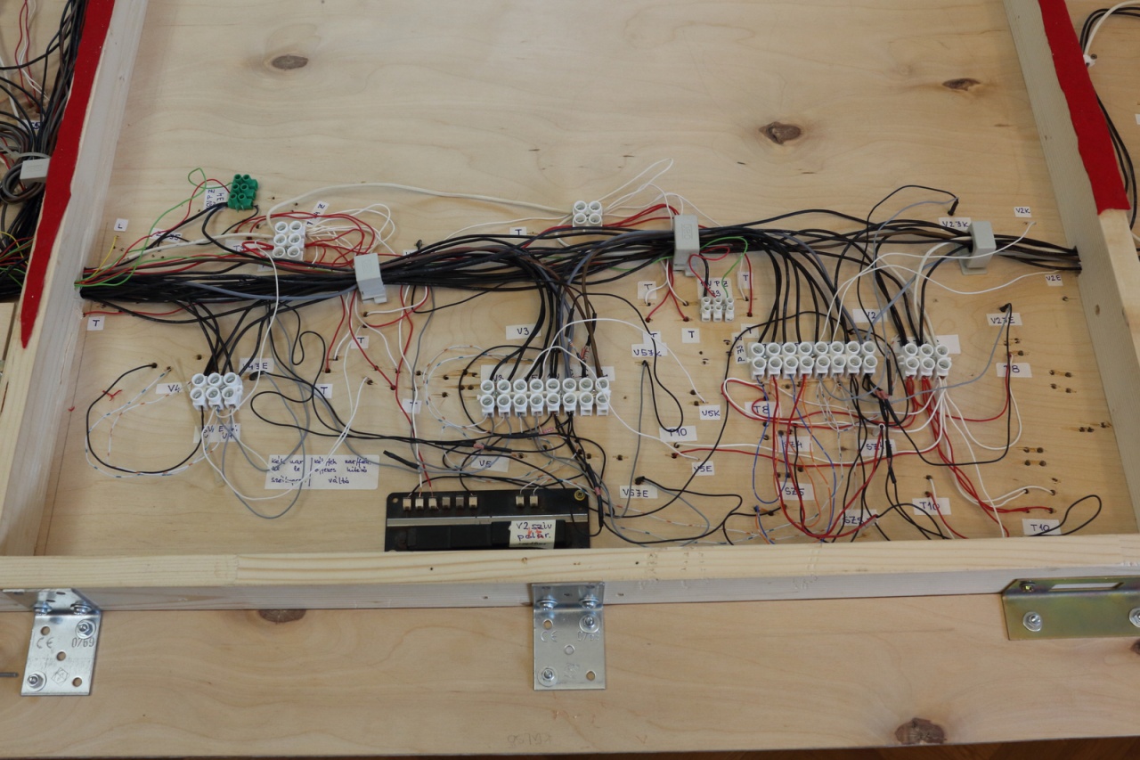

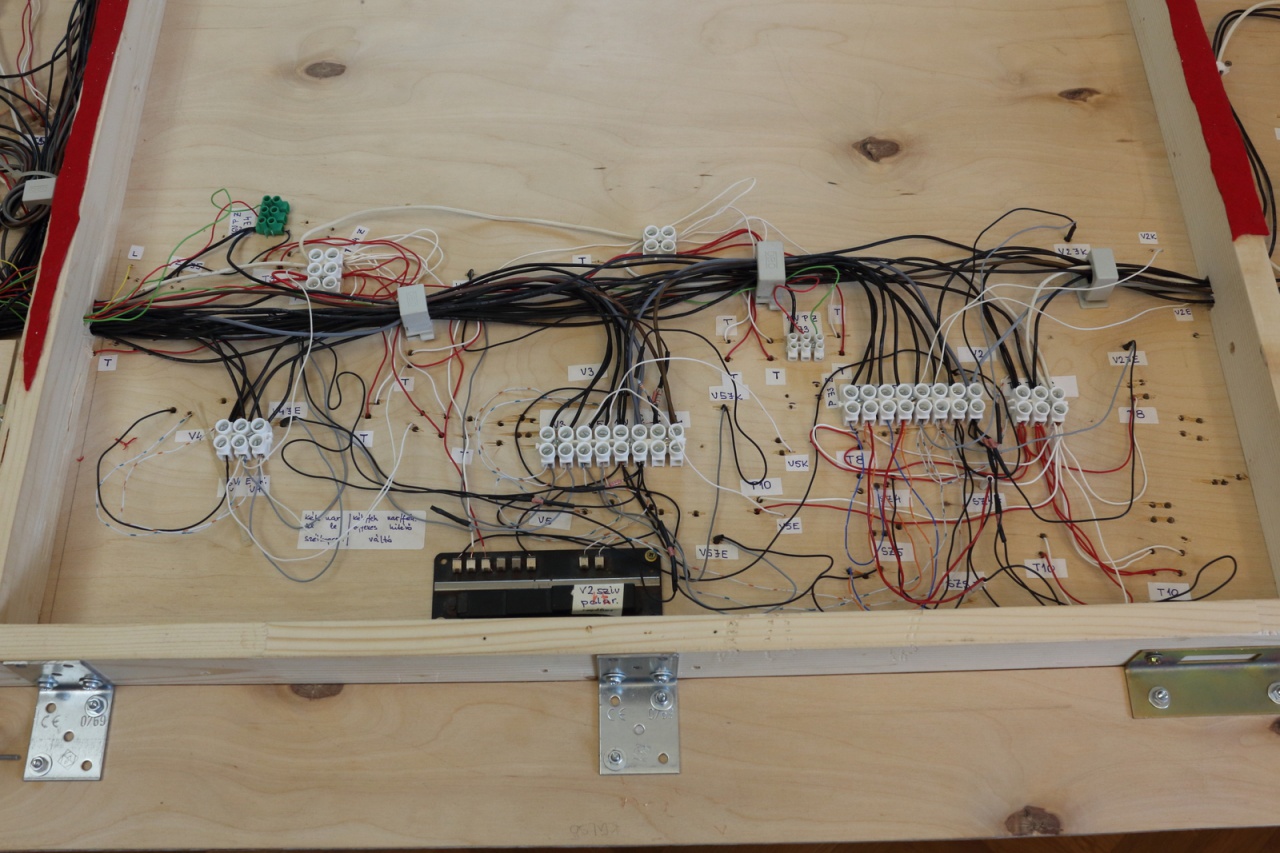

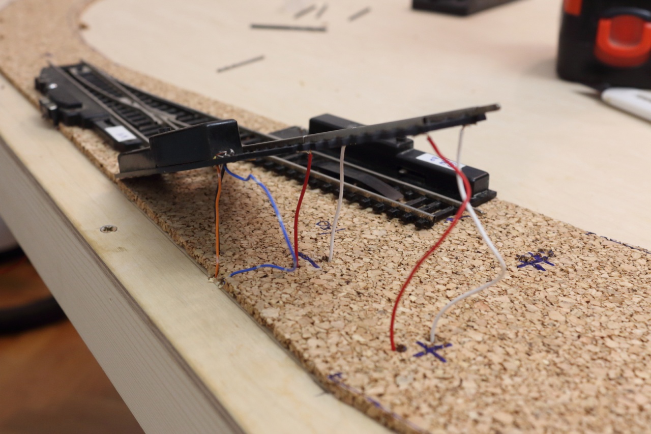

(#64562) wpet hozzászólása
Ápr 17, 2021 |

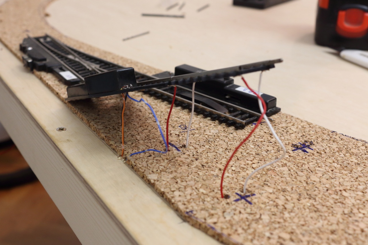

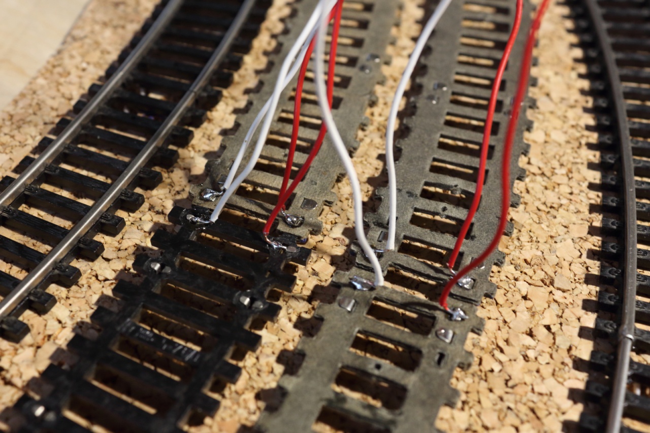

A régi U-profilos sínek híresen *** (rosszak) ezt tudom, de ebből van 400 darabom, szóval ebből lesz pálya. A sínek közötti érintkezés javítására mennyire jó megoldás, ha az asztal alatt összekötöm őket vezetékkel? Ehhez a sínek alján lévő pontokat használnám (nyilván átfúrnék helyenként).
Van ennél sokkal praktikusabb, jobb megoldás?
Ne káromkodj, légy szíves! |
(#64563) novakerno válasza wpet hozzászólására (#64562)
Ápr 17, 2021 |
A régi síneknél ez a jó megoldás. Én ezt egy picit másképp csináltam, szerintem így egyszerűbb is. Nem "összekötöttem" a síneket, hanem minden sínszálat külön-külön megtápláltam alulról és ez kifogástalanul működik. Az alsó sínrögzítő fülekhez forrasztottam vezetéket, ezt az asztalon fúrt lyukon át levittem alulra és ott megtápláltam. Ha elég hosszú vezetéket használsz, akkor 3-5 sínszál vezetékét tudod egy csokiban összekötni és ezt táplálod meg. Az első képen egy szétkapcsolót és egy egyenest látsz, a vezetékátfűzéssel. A másodikon a fülekre forrasztott vezetékeket. A harmadikon pedig a vezetékezést még félkész állapotban. Az asztal pici (110x140 cm) ezzel együtt a gerincvezetéket viszonylag vastagra csináltam (1 mm2), hogy ne legyen feszültségesés. A sínekre forrasztott vezetékek már vékonyak, 4 eres, tömör telefonvezetékből bontottam. |

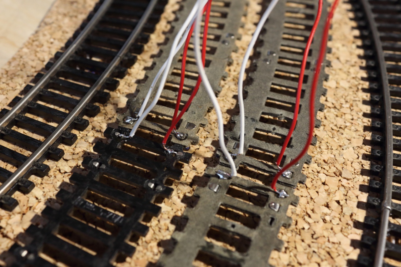

(#64564) wpet válasza novakerno hozzászólására (#64563)
Ápr 17, 2021 |

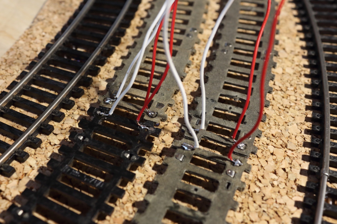

Na, pont erre gondoltam!
Annak szerinted van jelentősége, hogy hol van megtáplálva a sínszál? Én a közepüknél terveztem, látom te a végeiknél forrasztottál, de gondolom így csak könnyebb volt összefogni és a gerinchez vezetni.
A tömört úgy érted, hogy a kábel ere nem sodrott?

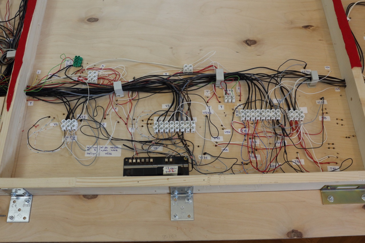

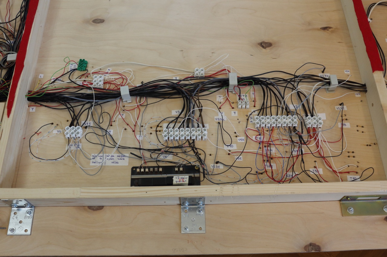

Keresek egy ideje költséghatékony megoldást a bekábelezésre is, de még nem találtam, minden újonnan kell megvennem, mert bontott dolgokhoz nem férek hozzá. Meg a szabványelnevezésekkel sem vagyok tisztában, nem tudom melyik alkalmas melyik feladatra. (pl. hangszórókábel olcsónak tűnik, de mire jó?) |
(#64565) novakerno válasza wpet hozzászólására (#64564)
Ápr 17, 2021 |
Sorban a válaszok.
Nyilván nincs. Ahogy mondod, így egymáshoz közel le tudtam vinni két vezetéket.
Igen, a vezeték ere nem sodrott. De ha könnyebben, vagy olcsóbban jutsz sodrotthoz, azt is használhatod. A sodrottnak egy hátránya van. Ha hagyományos csokikat használsz (amit én is használtam), akkor célszerű a vezetékvégeket leónozni, mert különben nem túl egyszerű a csokiba több szálat betuszkolni.
Itt nincs igazán jelentősége annak, hogy minek nevezik. A hangszórókábel azért nem lesz jó, mert általában viszonylag nagy keresztmetszetű (2 - 4 mm2), igen vastag, nehezen tudod a sínre forrasztani, nagy lyukat kell fúrj az alaplemezbe. Ez csak a gerinc vezetéknek jön szóba.
Anyagbeszerzésre az a javaslatom, hogy keress olyan riasztórendszert, vagy vezetékes telefont szerelő ismerőst, aki szívesen neked adja a hulladékot, mert mindig marad pár méter egy 100 m-es tekercsből, amit már nem tud használni. Neked pedig pont ez kell. |
(#64566) wpet válasza novakerno hozzászólására (#64565)
Ápr 17, 2021 |
Köszönöm a tippet, talán majd akad valakinek kábelbarátja, aki tudna nekem szállítani.
pl. 6 eres 0,22mm2-es riasztókábel már jó lenne? Ennek kiskerből 111 Ft métere, annyira ez sem lesz vészes 40 méter.
Ennyi vezetékhez nem kell nagyobb trafó? FZ1 meddig elég?
ja és pl. berendezések, váltóművek ellátásához milyen méretű kábel javasolt?
(#64567) etwg válasza wpet hozzászólására (#64566)
Ápr 17, 2021 |
0,5 mm-s a legjobb, betápokra meg talan vastagabb, attol függ milyen nagy a palya, milyen hosszuk a vezetékek. |
(#64568) novakerno válasza wpet hozzászólására (#64566)
Ápr 17, 2021 |
A 0,22-es riasztókábel tökéletes a sínekhez való csatlakoztatáshoz. Ahogy írtam, a gerincvezeték legyen vastagabb. Ugyanezt csináltam a váltóknál, szétkapcsolóknál, jelzőknél is. Egy rövid 0,22-es vezetékkel lemész az asztal alá, onnan tovább vastagabbal. Én ezekhez 0,75 - 1 mm2 -es vezetékeket használtam. Az FZ1 sok mindent elbír. Gondolj arra, hogy a régi PIKO állítóművek csak nagyon rövid ideig vesznek fel áramot (igaz, hogy akkor viszonylag sokat, ezért kell a vastag vezeték), és egyszerre talán 2-3 állítómű működik. Ami állandó fogyasztás az a jelzők és a világítás. De ezt is könnyen ki tudod számolni. A régi fajta izzók általában 50 mA-t fogyasztanak, ha épületvilágításhoz skálaizzót használsz, az pedig 100 mA-t. Az FZ1 pedig ha jól emlékszem 1,6 A-t bír (azaz 1600 mA-t). De ha később túl sok jelző, vagy világítás lesz, azoknak tehetsz külön trafót. Emiatt ezeket érdemes külön huzalozni. |
(#64569) róbertke válasza novakerno hozzászólására (#64568)
Ápr 18, 2021 |
FZ1 nem egy kissé idejét múlt szerkezet?  |
(#64570) novakerno válasza róbertke hozzászólására (#64569)
Ápr 18, 2021 |
Attól függ, mire. Ha analógot építesz és jó állapotban van a trafó, akkor szerintem használható. Nekem is van 2 régi FZ1. A trafó része mindkettőnek kifogástalan. A szelén Graetz hidakat cseréltem ki 5 A-es tokozott egyenirányítókra. A csavaros csatlakozókat is lecseréltem banánhüvelyekre. Minden kifogástalanul működik. A forgatógombon meg van jelölve a banándugók polaritásának (piros-kék) megfelelő, kb 14 V-os állás, így a Csíkos féle PWM-et is simán tudom használni. Egyetlen gond lehet vele. Ez a trafó még a 220 V-os korszakban készült. Ma már a névleges feszültség 230 V, ami kb 5% növekedést jelent. Ehhez jöhet még az, hogy az MSZ 1:2002 szabvány szerint az időleges fesz. változás értéke +15% lehet, ami már 264 V-t jelent. Ha valaki egy trafó közelében van, akkor sajnos előfordulhat, hogy sokszor 240 - 250 V körüli a hálózati feszültség. Ilyenkor sajnos a trafó még üresjáratban is eléggé melegedhet. |
(#64571) etwg válasza róbertke hozzászólására (#64569)
Ápr 18, 2021 |
Sajnos hasonlo minöségü és áru szerkezet ma már nem igen van a piacon.
És amit egy egyszerü modellvasuti trafonak tudnia kell azt maradéktalanul tudja, még azokkal a gondokkal is, amiröl Ernö irt. |

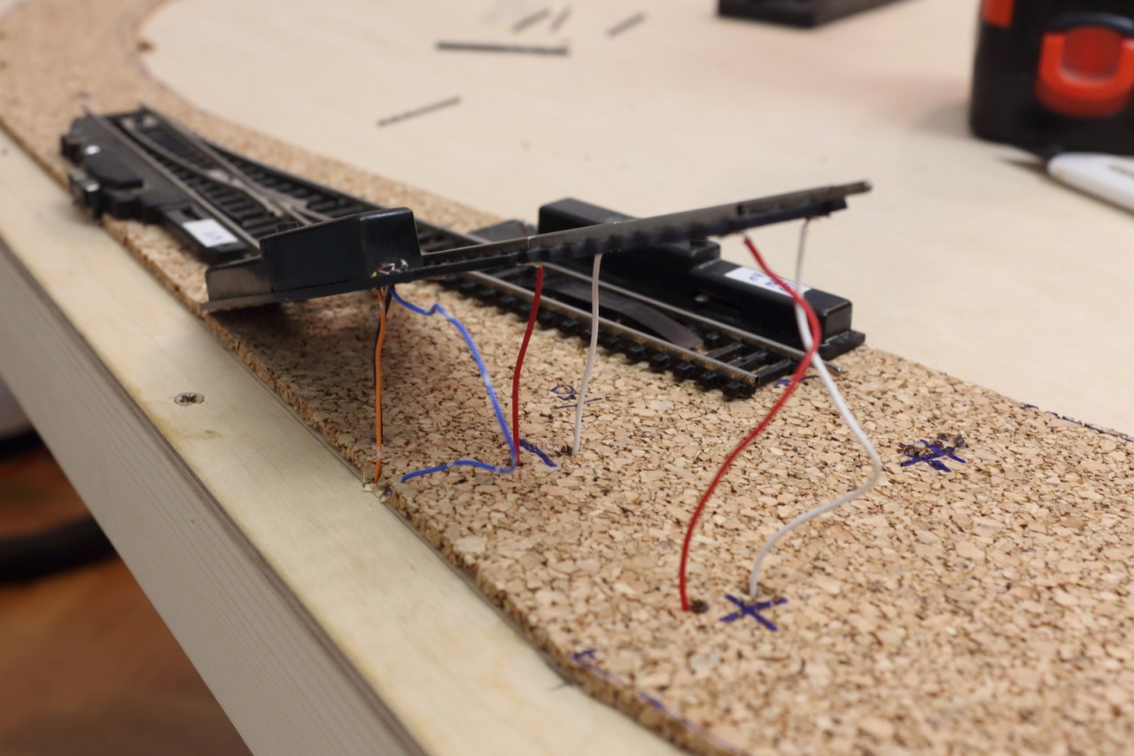

(#64780) wpet hozzászólása
Máj 7, 2021 |
Vágány alá 2 vagy 4 mm-es parafalemezt tegyek?  |
(#64781) novakerno válasza wpet hozzászólására (#64780)
Máj 8, 2021 |
én 4 mm-est tettem, abban ha nagyon kell még vezetéket is lehet vinni. |
(#64782) wpet válasza novakerno hozzászólására (#64781)
Máj 9, 2021 |
köszönöm, már sikerült is beszerezni! |

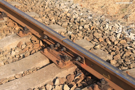

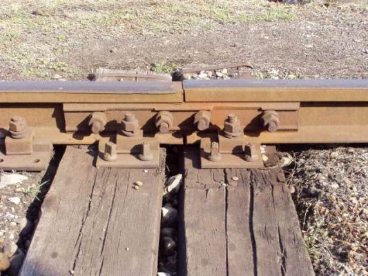

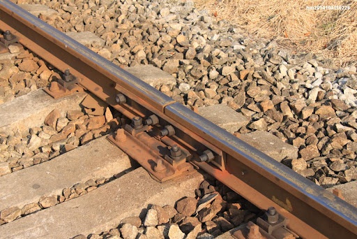

(#65183) CharlieFirpo hozzászólása
Aug 23, 2021 |

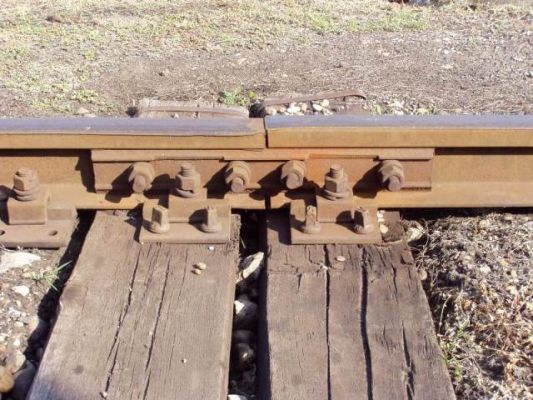

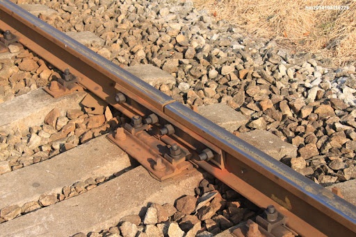

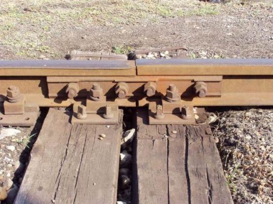

Ívben fektetett flexi sín esetén (Peco C100), ha már le van kavicsozva/ragasztva egy adott szakasz, akkor egy sínszál átvágás után már nem mozdul el a keletkező két sínvég egymáshoz képest, ugye?
Mert ha most vágnám, szerintem ha kis mértékben is, de síkban elrúgná magát a két vég egymáshoz képest. |
(#65194) reszelozsir válasza CharlieFirpo hozzászólására (#65183)
Aug 24, 2021 |
A két talpfa/betonalj között képes lehet kimozdulni annyit, amennyit a hely ott enged. |
(#65195) róbertke válasza CharlieFirpo hozzászólására (#65183)
Aug 24, 2021 |
Idővel mindenképpen el fog mozdulni.
Egy kicsi faragnod kel mindenképpen az ágyazatban, kettő talpfát lerakni sűrűn.
Vagy azt a sínvágást áttervezni máshová, egyenes részre.
Képek a nagyvasútról. |
(#65196) etwg válasza CharlieFirpo hozzászólására (#65183)
Aug 24, 2021 |
Ha jol van leragasztva, a regaszto bejutott a talpfák alá is, akkor általában nem mozdul el a sin. Ha tul nagyok a hömérséklet különbségek, ( tél-nyár ) akkor elöfordulhat, hogy hosszutávon a sin „leszakad“ a ragasztorol ami kis galibát okozhat. Ha ilyen környezetben van a terepasztal, akkor az átvágás után azonnal ragassz epoxyval a hézagba egy müanyag darabot, hogy ha a sin meg is mozdul ne tudjon összeérni. Ha megszárad a ragaszto reszeld meg a szigetelést, hogy simán fusson a kerék. |
(#65197) PéTTer válasza CharlieFirpo hozzászólására (#65183)
Aug 24, 2021 |
Szia, a kérdés az, hogy fektetésnél a sínszál hajlítóval volt "kezelve" vagy sem! Ha hajlítóval be lett állítva az ív akkor vághatod, ha nem akkor a talpfarács tart ellen a rugóerőnek. |
(#65198) CharlieFirpo hozzászólása
Aug 24, 2021 |
Köszönöm szépen mindenkinek a válaszokat!
Puding próbája az evés, nekiveselkedem és tesztelem  |
(#65265) CharlieFirpo válasza CharlieFirpo hozzászólására (#65198)
Szept 8, 2021 |
Jelentem kb. 2 tized milliméter távolodtak egymástól a sínvégek síkban, azt is vágás után, azóta nem mozdulnak.
