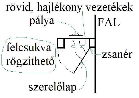

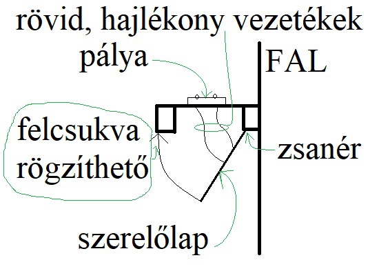

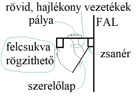

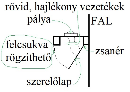

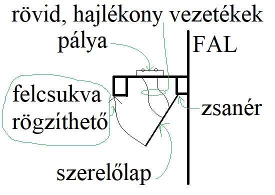

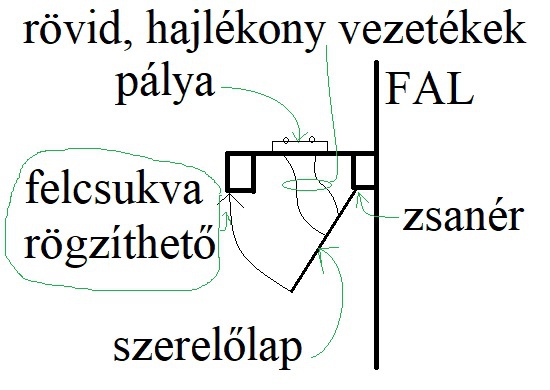

(#65902) Lazsi válasza novakerno hozzászólására (#65900)
Feb 2, 2022 |
Csak ötlet... Én így csinálnám:
- A pályát tartó alaplapról lefelé rövid, hajlékony vezetékek lógnak le. Ezt egyszer kell jól megcsinálni, később már nincs vele munka.
- A pálya alatt, lenyitható szerelőlapok. Ehhez csatlakoznak a lelógó vezetékek. Itt kell mindent bekötni. Így a tényleges szerelést nem egy vízszintes lap alján, hanem egy függőleges lap oldalán kell végezni. Mivel ez nem tart súlyt, lehet vékony furnérlemezből is. (Én használt szalagparkettából csinálnám, mert abból sok van otthon...  Bár kicsit kemény a felülete a csavarozáshoz, de előfúrva nem gond. )
- Kulturált, nincs szem előtt, nem porosodik a vezeték, nem akad bele minden, amit aláteszel. |
(#65903) Frankye válasza Lazsi hozzászólására (#65902)
Feb 2, 2022 |
Ez jó gondolat. Annyira jó, hogy kár, hogy nem nekem jutott eszembe!  |
(#65904) novakerno válasza Lazsi hozzászólására (#65902)
Feb 2, 2022 |
Nagyon köszönöm! Tényleg jó ötlet. Egyébként a mostani "lábon álló" kis asztalt is az átszerelések idején úgy csináltam, hogy oldalra döntöttük, így közel függőleges lapon kellett dolgozni. Szalagparketta maradék nálunk is van bőven!  Egyébként a mostani asztalnál a rétegelt lemeznél is előfúrtam a csavaroknál, így sokkal könnyebb volt dolgozni. Nagy lökést adtál a megvalósításhoz! |

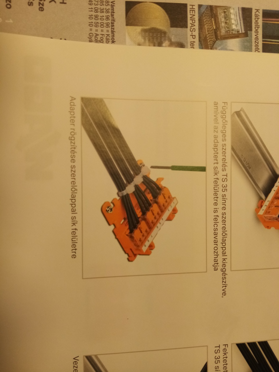

(#66075) Atya68 válasza etwg hozzászólására (#65920)
Feb 25, 2022 |
Szia, elnézést, hogy új regisztráltként egyből ilyen hozzászólást írok, de az István által is jelzett lemezes sorkapcsok esetében használhatsz a sodrott vezetékek esetében érvéghüvelyt. Így simán be tudod dugni.
Merev vezeték esetében pedig hosszabb blankolással és visszahajtással nagyobb keresztmetszetet és merevebb vezetékvéget érhetsz el.
A WAGO az nagyon jó, de egy terepasztal aljára, oldalára azt nem igazán tudod felfogatni.  |
(#66076) etwg válasza Atya68 hozzászólására (#66075)
Feb 25, 2022 |
Légy üdvözölve közöttünk!
Egy kicsit félreértettél.
Egy szoval sem beszéltünk a csatlakozo rögzitéséröl. Ha jol emlékszem arrol volt szo, hogy a kábelcsatornában elhelyezett vezetékekböl kellett kiágazás késziteni, ahol a WAGO csatik csak fel vannak szerelve, de nincsenek rögzitve (ahogy egy fali dobozban sem).
A sodrott vezetékek hüvelyezésével csak az a baj, hogy a modellvasuton mindenféle méretet használunk, és azok beszerzése - föleg a vekonyabbaké gyakran nagyon körülményes és igen megdrágitja a huzalozást. És garantáltan nem az van kéznél vagy a készletben ami kell.
Nyilván ha olyan a huzalozás, ami vahol fixen van szerelve oda jobb a csavaros csatlakozo. |

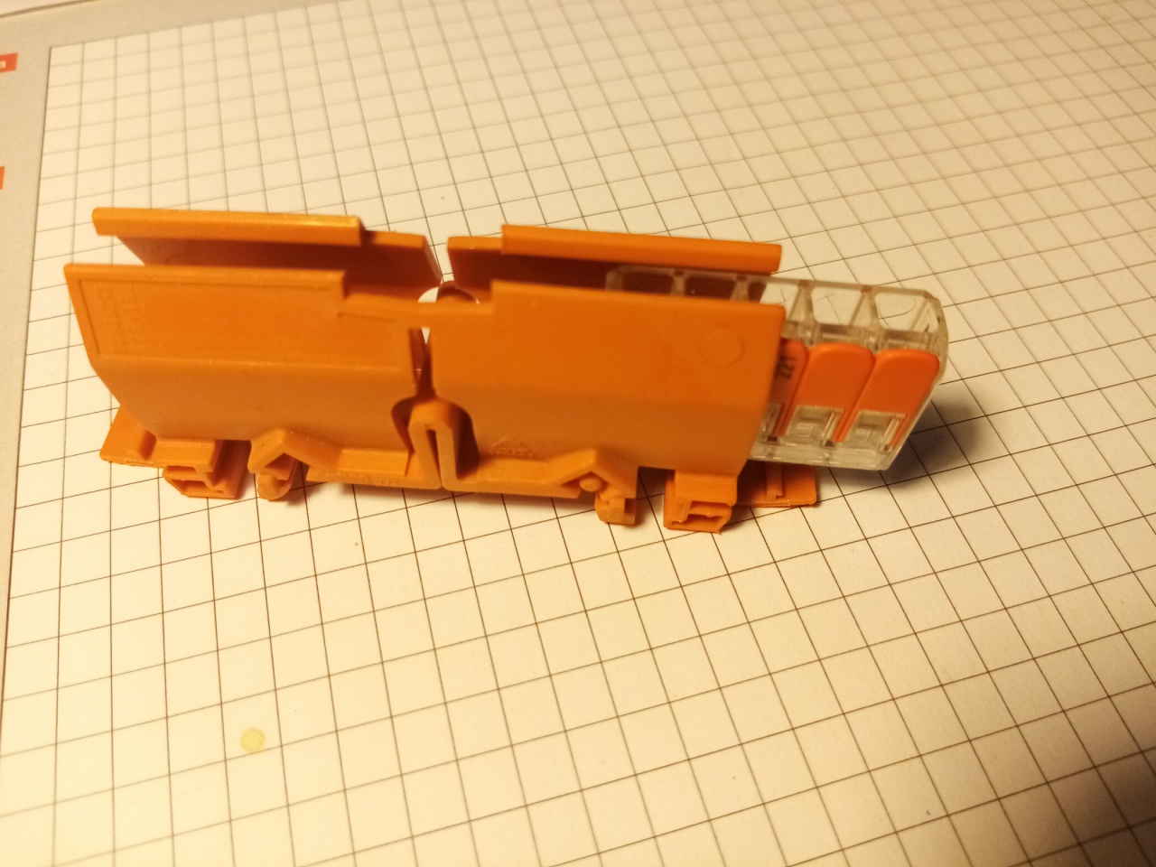

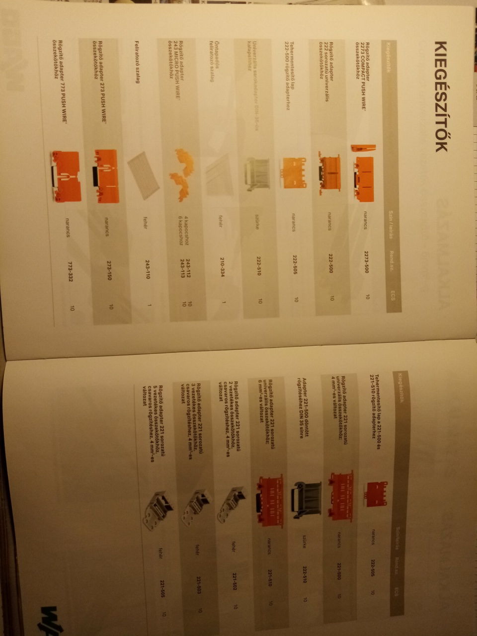

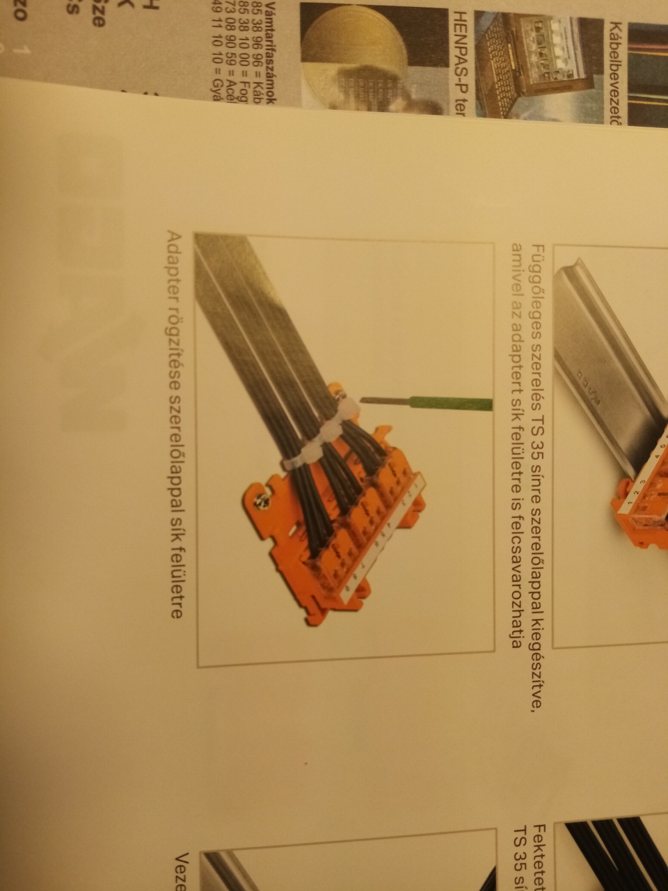

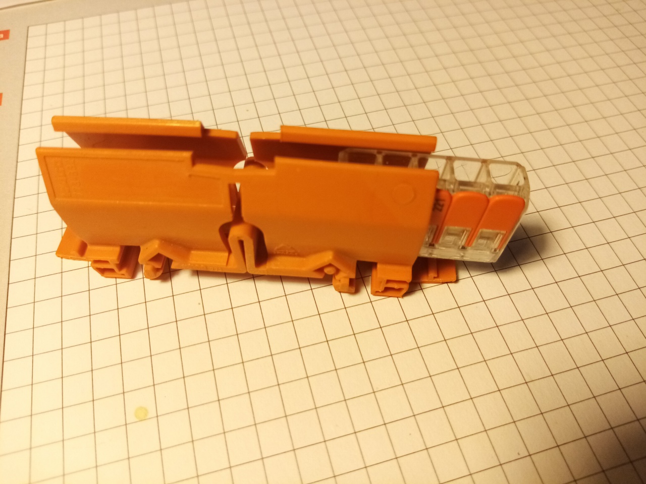

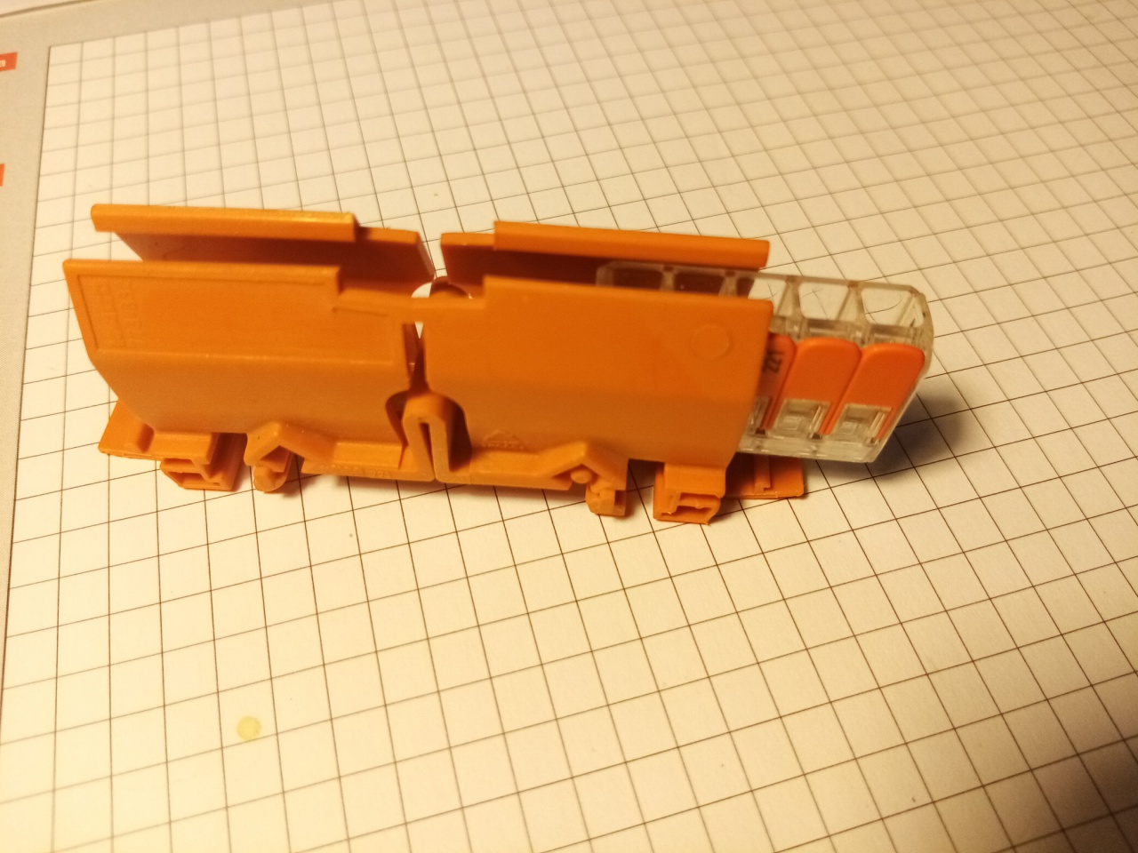

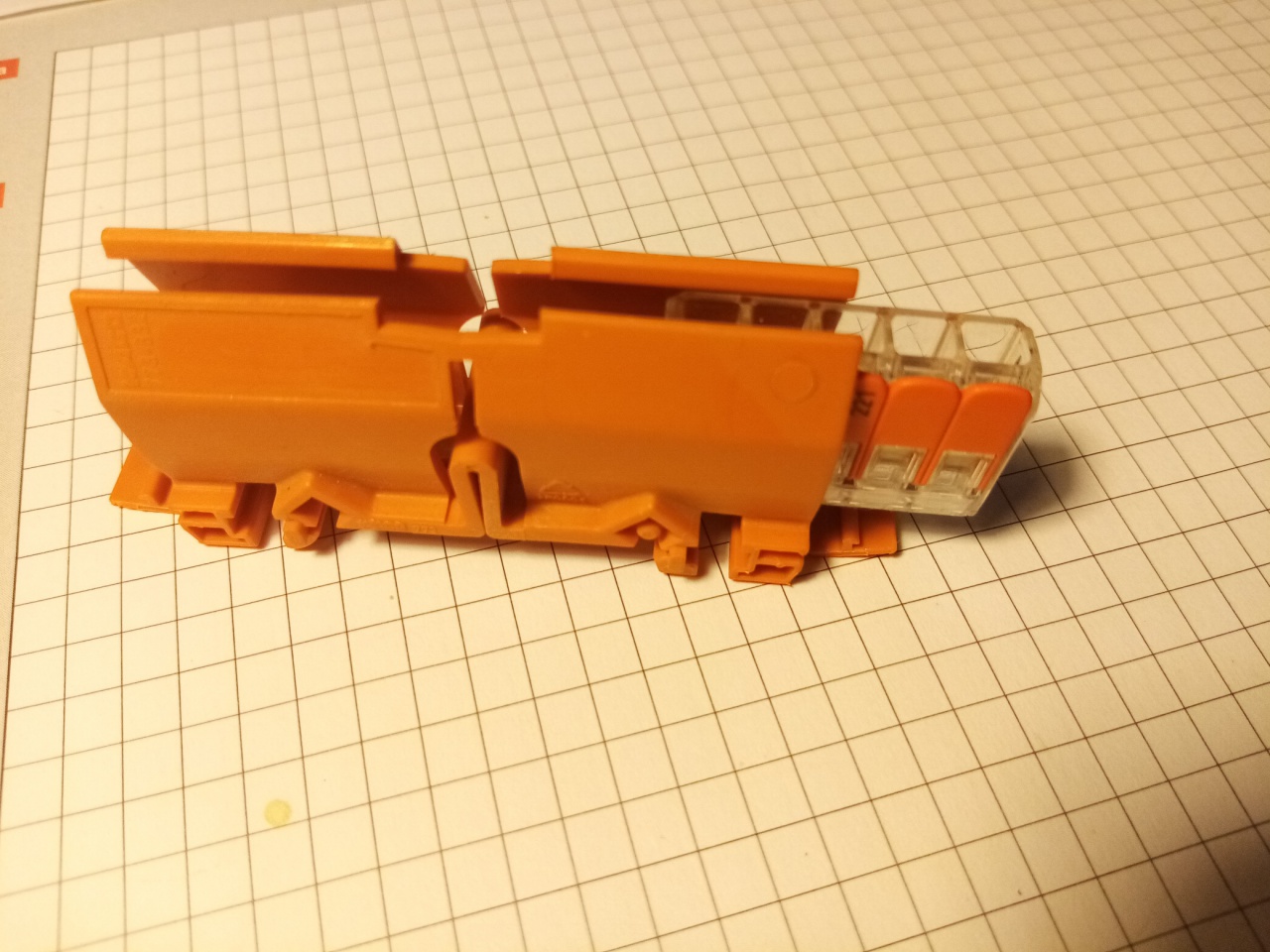

(#66079) novakerno válasza Atya68 hozzászólására (#66075)
Feb 26, 2022 |
Szia, üdvözlet a klubban!
Itt van 3 fénykép (2 katalógus, 1 pedig élő), hogy milyen sokféle adapter létezik a WAGO kapcsokhoz. Szinte minden körülményre van megoldás. Nagyon praktikusan használhatók, különösen a felnyithatóak. Én a hazai megjelenésük óta (az pedig nem tegnap volt!) használom az erősáramú szereléseknél, teljesen megbízhatóan, hibamentesen. Nyilván teljesen más az ára, mint az István által a (#65919)-ban említett csavaros "csoki"-nak. Egyébként ezekből a csokikból ma már sajnos nagyon sok gyártónál (főleg az olcsóbbaknál) hiányzik a nyomólemez, így alapvetően csak tömör vezetékekhez jók, a sodrottakat vagy érvégezed, vagy beónozod. Mindkettő macerás kicsit. Én az utóbbit szoktam tenni. Elnézést a képek minőségéért, mobillal készültek sebtében.
Üdv: Ernő |

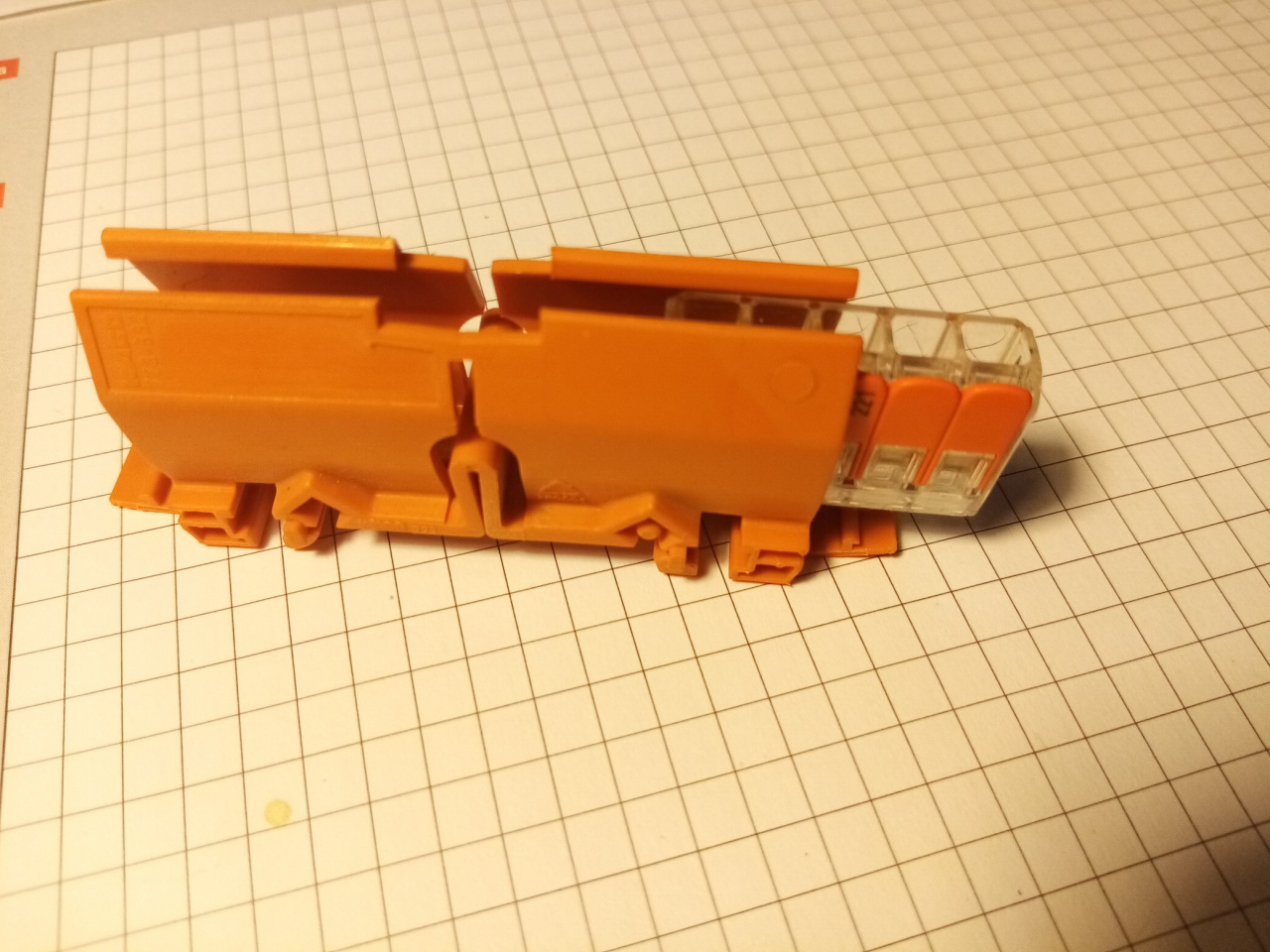

(#66114) novakerno válasza etwg hozzászólására (#66106)
Márc 4, 2022 |
Kedves Jenő!
Meg tudnád adni a kínai csoki típusát, vagy rendelhetőségét? Köszi: Ernő |
(#66115) etwg válasza novakerno hozzászólására (#66114)
Márc 4, 2022 |
Pontos neve nincs, screw terminalt keress.
Valamikor nálunk is létezett telefonosok használták meg mindenféle kisfeszültségü hálozatok szereléséhez, de az mint sok jo dolog felszivodott a Nirvánába. Szerencsére van Kina, ahol még ismernek némi tradiciot.
Aliexpress, banggood stb. |
