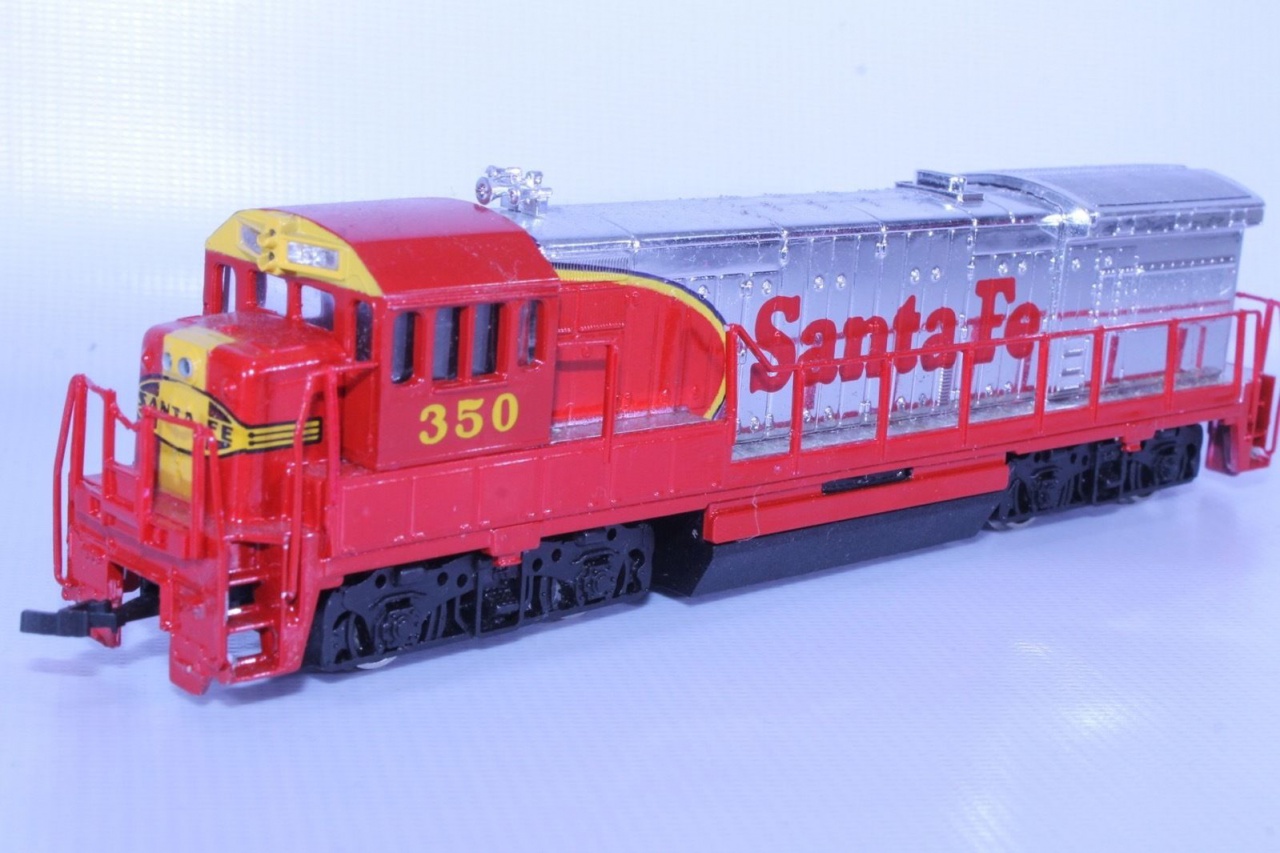

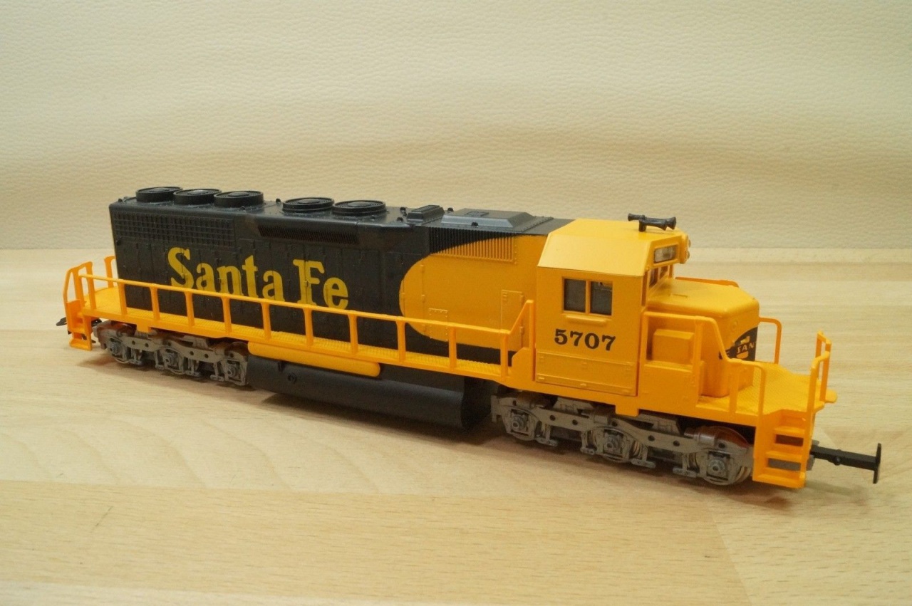

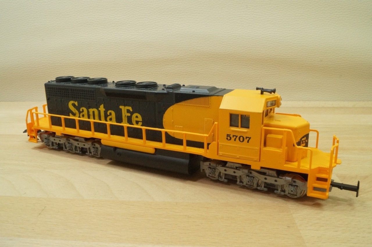

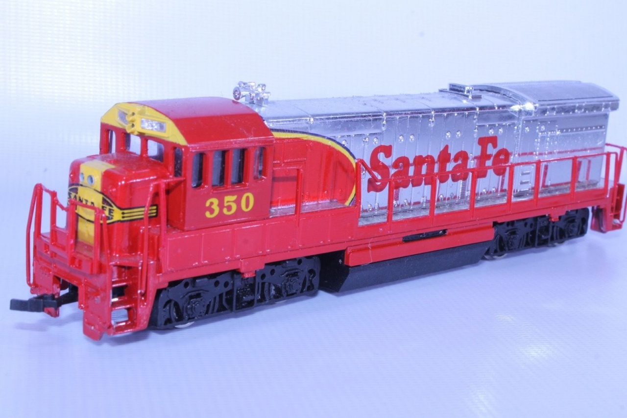

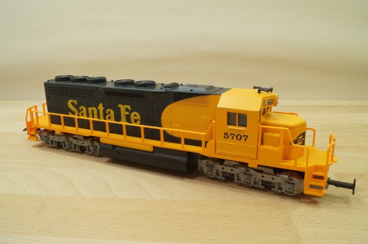

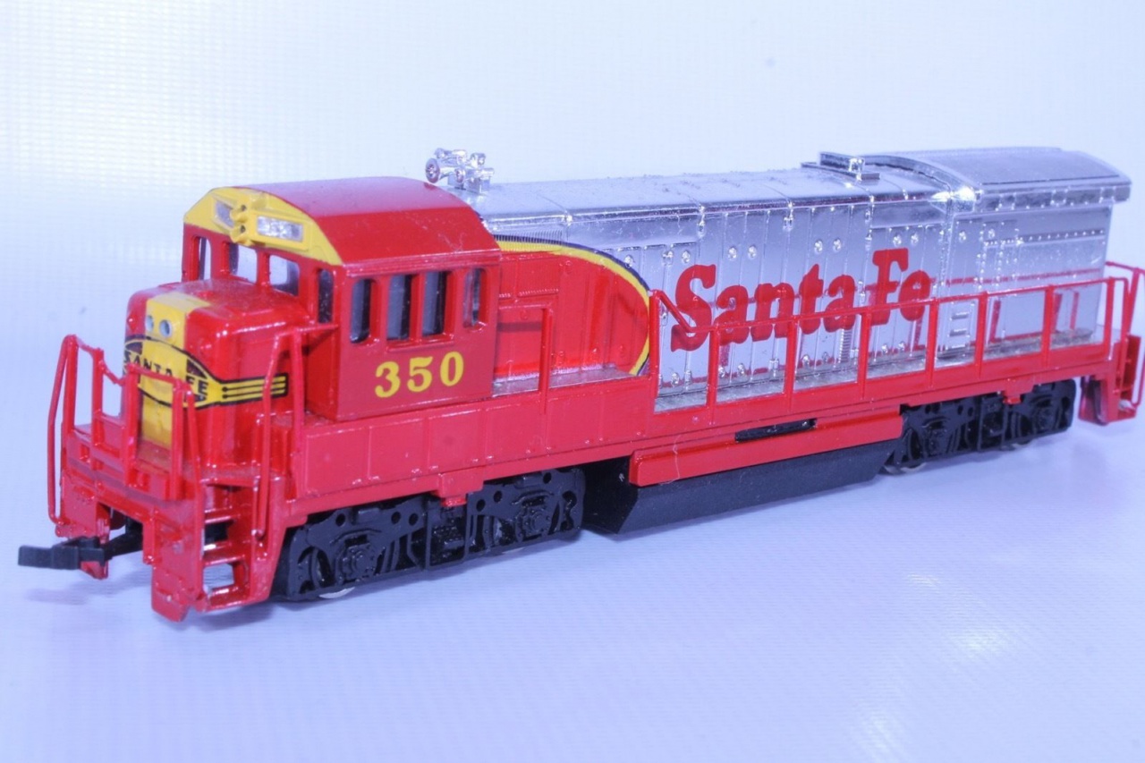

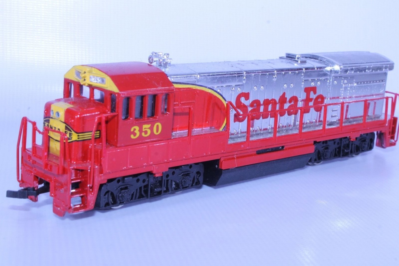

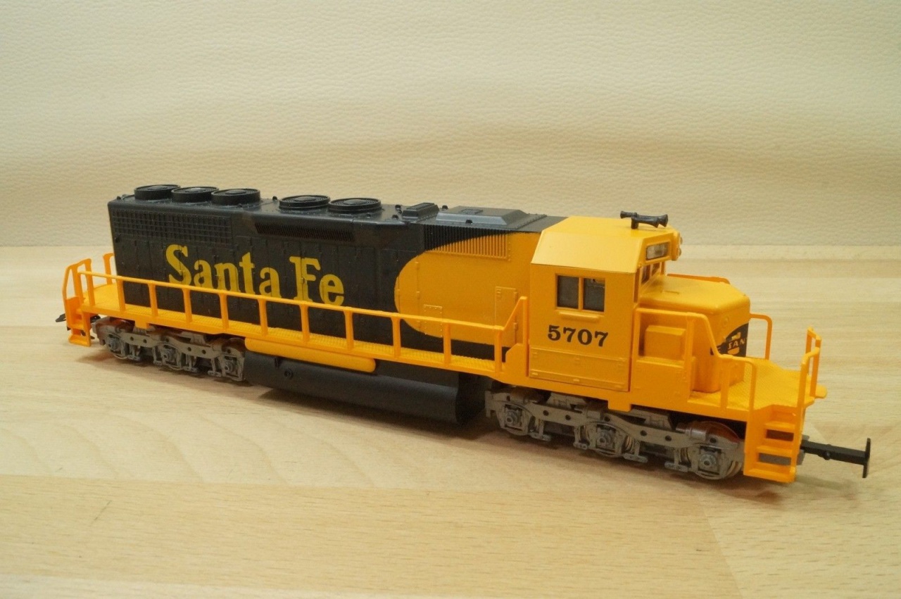

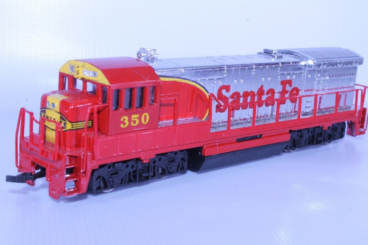

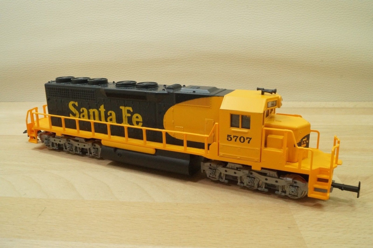

Kettő NOHAB együtt??? Egyik módszer amit itt már javasoltak: egyforma dekóderek. Másik, amikor az egyiknek megszünteted a hajtásláncát - Dummy gép lesz - de minden egyéb funkciót meghagysz benne. Én így jártam tavaly: Van egy 1987-ben Mehano készletben vásárolt Santa Fe 5707 SD40-2 gépre hajadzó hattengelyes gépem, amit sikerült Csipkerózsika álmából felélesztenem, az egyik tengely kicserélése után most már gyönyörűen megy. Billegett mint egy kacsa, mert a hibás tengelyen levő kerék oválisra volt esztergálva mint a régi Piko kocsiké. A neki párnak szánt 1992-es beszerzésű Bachmann Santa Fe 350 U36B , hajtott forgóvázának maszkjából a levétel után csak úgy potyogtak ki a darabokra tört fogaskerekek, javíthatatlan. Így akaratlanul is lett egy Hajtott +Dummy mozdony párosom, és 10db röfiszállító lett a szerelvényük.
