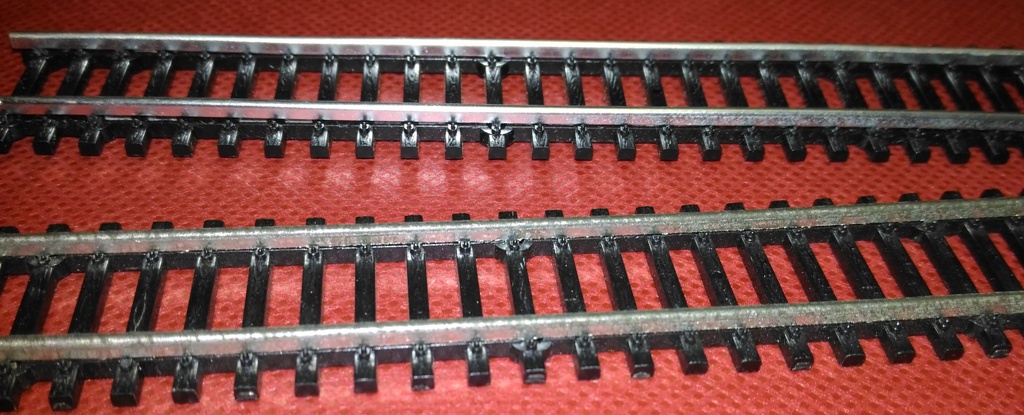

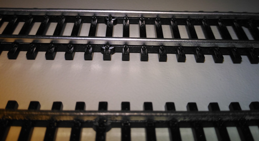

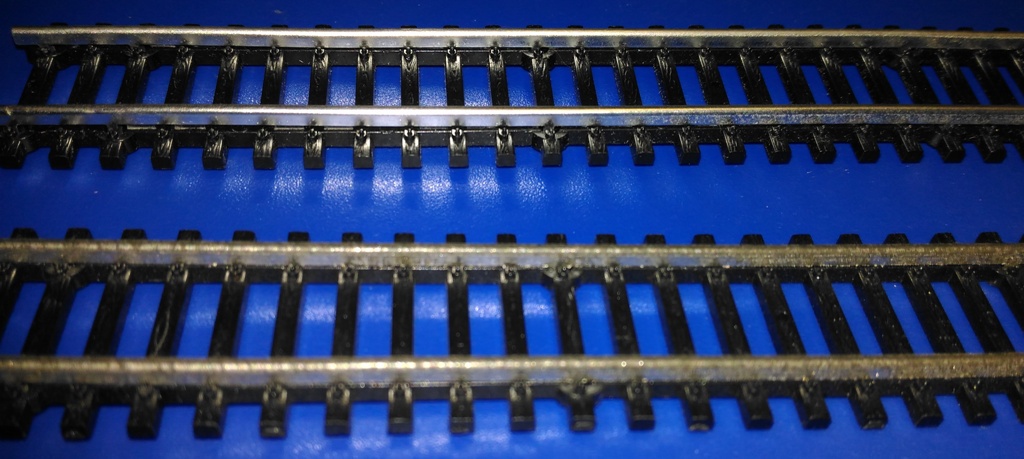

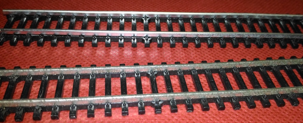

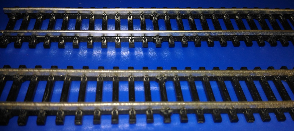

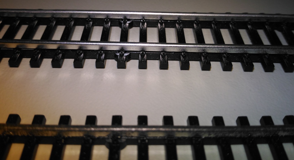

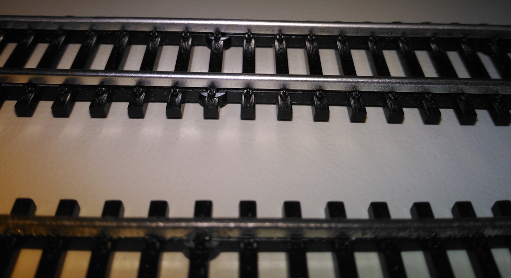

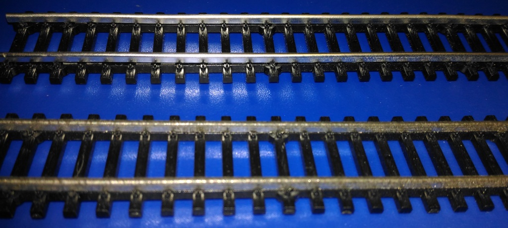

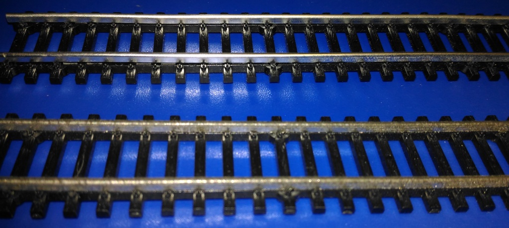

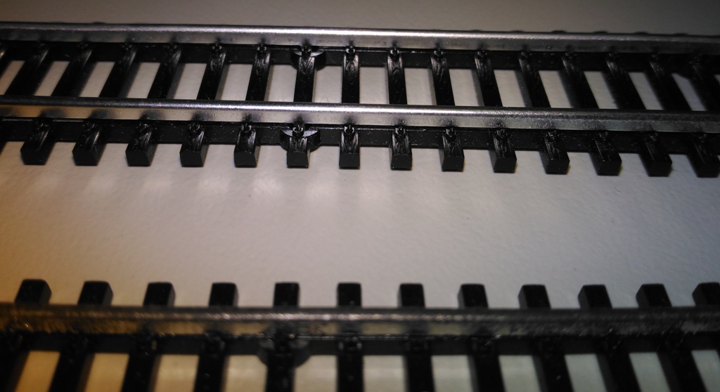

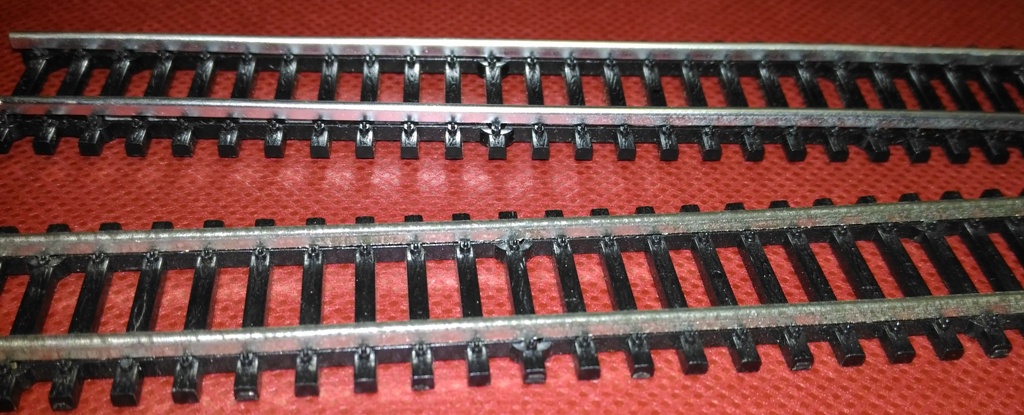

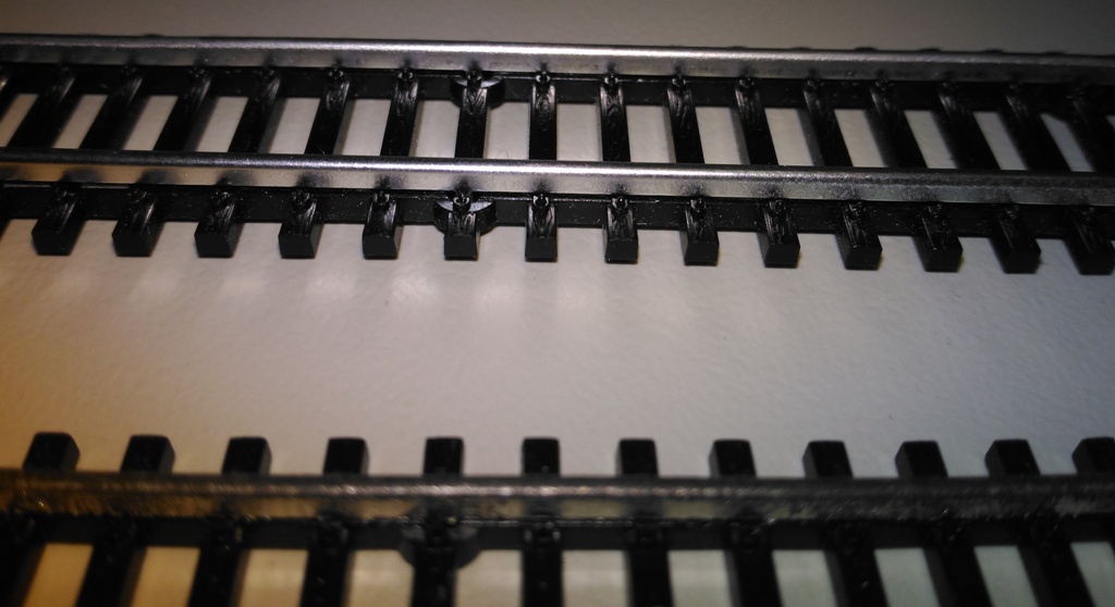

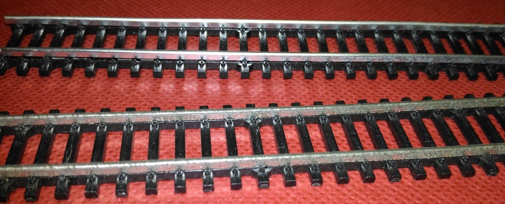

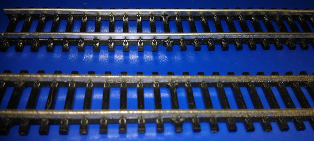

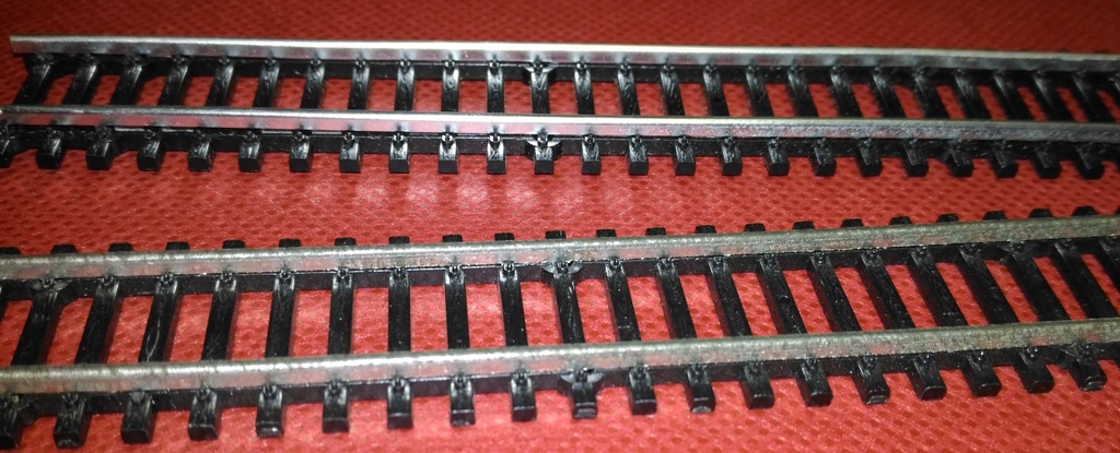

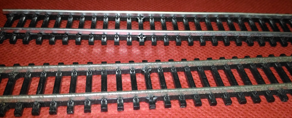

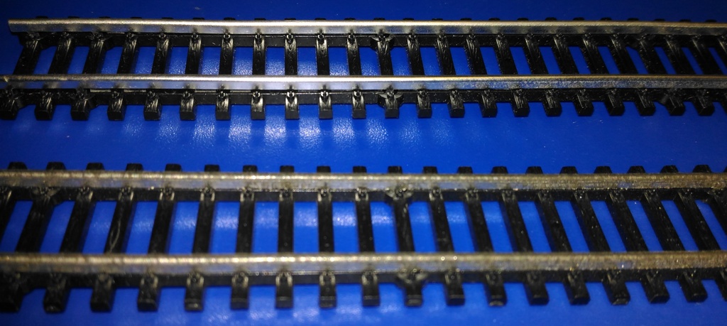

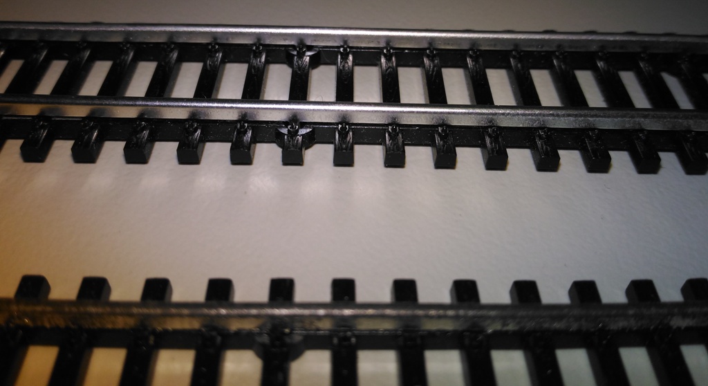

Na mindegy kinek mi az álláspontja,ha még jó pár évet elfut egy régi sínrendszer akkor is megéri,lásd a fotókat,régi és új sínekkel

Ezt mindenkinek Írom Aki hozzá szólt a bejegyzésemhez,semmi se örök,de ha túl él egy jó pár évet és nem engem akkor már az is jobban megéri mint kicserélni egy egész rendszert ami több száz ezer,nyúlj mélyen a zsbedbe,cseréld le a sínredreszered,ezt még túl éled,de a váltókat azt nem,az egy vagyon,tehát gondolkozz,mi az olcsóbb,egy új rendszer százezrekért vagy egy felújítás bagatel összegért ha még dolgoznod is kell érte,és tart jó pár évet hasznát függő,de úgy se ülsz mellette órákat,tehát bírni fogja egy jó darabig és marad a mani a zsebedben
