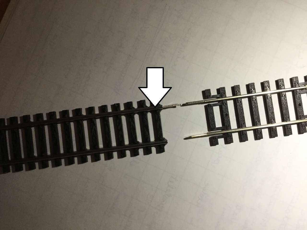

Sziasztok! Segítséget szeretnék kérni régi és új ho-s piko sínek csatlakozásához. Elővettem régi vasútmodellem a gyereknek, de a régi trafó már nem volt meg, ezért vettem egy újat piko A sín csatlakozóval. Mivel utóbbit csak az új sínrendszerhez lehet csatlakoztatni, vettem egy piko GUE62-H átmeneti sínt. Itt akadtam el, mert nem tudom az átmeneti sínt a régihez csatlakoztatni. Ez látható a képen. Tudna valaki segíteni, hogy tudnám őket csatlakoztatni?
Előre is köszönöm.

Ha van a régi sínhez síncsatlakozód és nem ijedsz meg egy kis barkácsolástól, én az új trafóról leszedném a csatlakozósínt és a trafóról jövő vezetékeket csatlakoztatnám a régi síncsatlakozóhoz. Egyébként a régi FZ1-es trafó modellbörzéken és több modellboltban is néha előfordul.

A régi sínt meg kell fordítani. Ahol jeleztem nyíllal, ott kis csavarhúzóval a szorítófüleket összenyomni, így az u sín feljön a talpfáról. A kiálló kis sínösszekötőt kihúzni, u sínt visszatenni, leszorítani a körmökkel, és már kész is.
Jó vonatozást!

Sikerült. Nagyon szépen köszönöm a segítségeteket!
