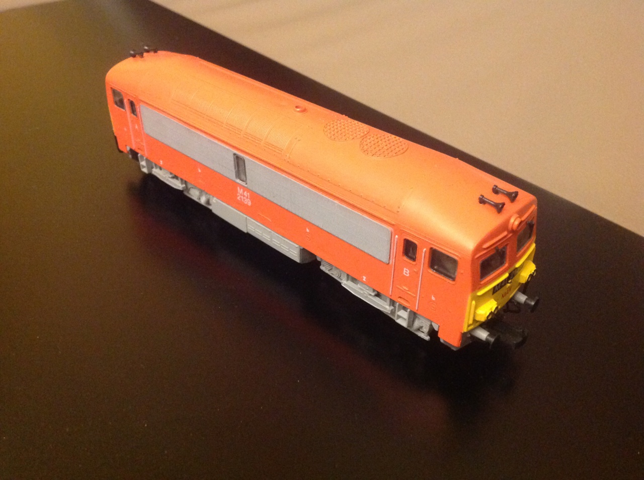

Sziasztok.
A sógoromtól kb. 11 éve "örököltem" egy H0 M41-est. (fuggerth)
A mozdonynak volt egy olyan problémája, hogy egy irányba ment, a másik irányba nem -csak kattogott.
Mivel most- így 40 plusszosan - próbálok egy terepasztalt összehozni, természetesen az M 41-es is a kezembe került.
Szétszedve vált láthatóvá a hiányosságai -hibái. (nem volt izzó benne, törött -hiányos izzótartó, sérült motor leszorító pánt..stb.) Ám a legnagyobb hibája az volt, hogy a 24/13-as fogaskerék kopott volt (a 13-as része, amelyet a motor hajt meg közvetlen kihajtással)
Szerencsére találtam és kaptam is segítséget (reklám nélkül Zoltán keresztnévvel ismerhetitek és alkatrészeket gyárt) -így ma már a mozdony fut.
Viszont volt egy észrevétele. Mégpedig az hogy az általam birtokolt mozdony legalább 20 éves és nagyon ritka.
Ennek oka, az, hogy közvetlen meghajtásos -egy forgózsámolyon. (még csak nem is két motoros)
Ebben kérem a segítségetek.
Kitudja hogy mikor , milyen formában gyártották az M41-est?
(#62060) etwg válasza solopepe hozzászólására (#62059) Válasz • Feb 16, 2020
Az enyém is ilyen s talán az elsö sorozatbol valo még a 80-s évekböl.
A száma M41 2139
(#62061) csíkosháTTú válasza solopepe hozzászólására (#62059) Válasz • Feb 16, 2020
Inkább 40.
Szerencsére elég gyorsan áttértek a középmotor-kardán meghajtásra mindkét forgóvázon, és a tisztességes cink öntvény vázra. Nem egy sikerült konstrukció, ez volt az első próbálkozás.
