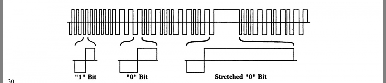

A mostani problémám, hogy a mérésem alapján a z21 kimenő feszültsége kb 6,8V (DC). Persze mivel ez DCC, ezért sima multimeter nem ad pontos értéket. Elvileg az mondja, hogy a bemenő feszkó alatt 1 V-ot ad ki. A normál táppal 18V a bemenő, tehát 17V-nak kellene lenni. Viszont ezzel egy 3-as elágazású váltót nem tudom biztonságosan kapcsolni. Egyik irány megy, a másik irányba berreg, de nem kapcsolja át. Ezért gyanús, hogy nincs a kimenőn 17V. Ha a bemenő tápra ráteszek 24V-ot, akkor jobban kapcsol (ámbár ez sem mindíg tökéletes, ekkor kb 9,5V-ot mérek a kimeneten). Közvetlenül tápegységről kb 20V-nál stabil a kapcsolás (két 3-as váltóval (Fleischmann N) próbáltam, egyik gyári kapcsolós, a másikra én tettem rá a reléket).

A DCC váltoáram azaz ACban kellene mérni, de az sem tul jo, mert a müszerek rendszerint effektiv értéket mutatnak, ami a mért csucsfeszültség kb 3/4-e.
Pontos mérés az lenne, ha egy Graezt kapcsolnál a müszer elé és az DC állásban a DCC - 1,2 V- t mutat.
Semmiképp ne legyen a DCC feszültség TT/N ben több, mint 14 V, H0-ban lehet 1-2 V-l több. ( azaz a müszeren 12,8-14,8 max mérhetsz a graetz után).

A DCC-ben elvben sem igen mérhetsz 6,8V egyenáramot. Ez egy meglehetösen semmitmondo adat, és lehet, hogy müszerfüggö is.
Nincs most semilyen DCC nálam kéznél, de eddig eszembe sem jutott, hogy azon egyenáramot mérjek. ( az könnyen füghet a parancstartalomtol). Azt sem tudjuk milyen müszerrel mérsz.
A sinekben ilyen jelnek kell lennie. Hogy ebböl milyen müszerrel lehet 6,8 V DC-t mérni arrol fogalmam sincs.

A DCC sínfeszültség az bizony inkább váltófesz, mint egyen!
Egyébként van olyan multiméter, ami pontosan képes a DCC sínfeszültség mérésére. Csak meg kell nézni, hogy milyet használsz! Nálam a műhelyben egy régi Philips laborműszer van, az nagyjából pontosan mér. A fiamnak nemrégen a kínai piacon vettem 2000Ft-ért egy kézi multimétert, és kapaszkodjon meg mindenki: DCC sínfeszültséget pont ugyanannyinak méri, mint a nagy Philips (ez utóbbi kb. 80.000Ft).
Ez a kis kínai "csoda" a Flinke FK-9205A névre hallgat. A titok nyitja, hogy a műszer specifikációjában megadták, hogy a váltófeszültség üzemben milyen frekvencia tartományban mér.
De vissza a Te problémádra! A z21-ből kb 16V fog kijönni DCC-ben. Ez néha kevés lesz! De más is lehet a baj! Hány ponton táplálod be a pályát? Nincs messze a bekötési ponttól az a váltó?
Mérni is tudsz, a következőket kell tenned!
1: Kapcsold a műszeredet AC feszültség mérésre, és legalább a 20V-os tartományba.
2: Mérd meg a bekötési pontnál a sínfeszültséget! Nem érdekes, hogy mit mutat, lehet, hogy túlcsordulsz, és 22V lesz az eredmény.
3: Nézd meg, hogy mennyit mérsz a váltó sínjein? Ugyanannyit?
A: Ha igen, akkor jön a negyedik pont.
B: Ha nem, és kisebb, akármennyivel is, akkor komoly érintkezési hiba/hibák vannak a sínmezők összekötéseinél. Kilazult, vagy oxidos sínpapucsok. Ezt rendbe kell tenni, csak utána léphetsz tovább!
4: Most ismételd meg a mérést úgy, hogy le is terheled a pályát a problémás váltónál! Mondjuk tegyél rá egy mozdonyt, adj neki menetparancsot, de fogd meg, hogy ne menjen el, hanem kaparjon egy helyben. Ha csak egy ponton van betáplálva a pályád, akkor bizony kisebb feszültséget fogsz mérni!
Még egyszer! Nem a mutatott érték a lényeg, hogy a különbség a két érték között a betáplálási pont, és a problémás váltónál mért érték között!
A sínek, és az összekötő papucsok okozta átmenti ellenállás a bűnös! Ezek miatt nagy áram esetében leesik a feszültség, és a váltó tekercseibe nem jut így elegendő teljesítmény, ezért nem tud átállni.
