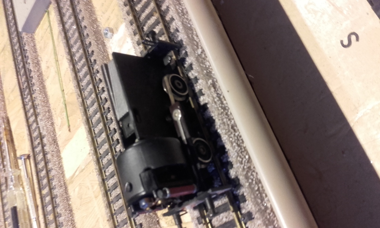

Viccet félretéve: Ebben a modellben nincs semmi elektromos baj, ami ezt a hibát okozhatja. Mechanikus gond már igen. Legtöbbször az a baja, hogy a motor nincs rendesen a helyén. Ha nagyon rá van húzva az alsó rögzítő csavarral a vázra, akkor a hajtás "lötyögése" miatt egyik irányban meg tud indulni a forgás, de a másik irányba annyira ráfeszül a motor csigája az alatta található bakelit fogaskerékre, hogy az lefogja a motort. Ha leveszed a vázról a motort, akkor alatta keresztben kellene legyen egy vékony, keskeny bakelit lemez. Ha ez nincs ott, akkor meg is találtuk a bajt. Az sem mindegy, hogy a motort rögzítő csavar milyen hosszú, erre figyelni kell! Ha túl hosszú (magyarul nem a gyári, vagy azzal megegyező), akkor annyira be lehet tekerni, hogy a vége hozzáér a motor forgórészéhez. Ez is tud cifra dolgokat művelni.

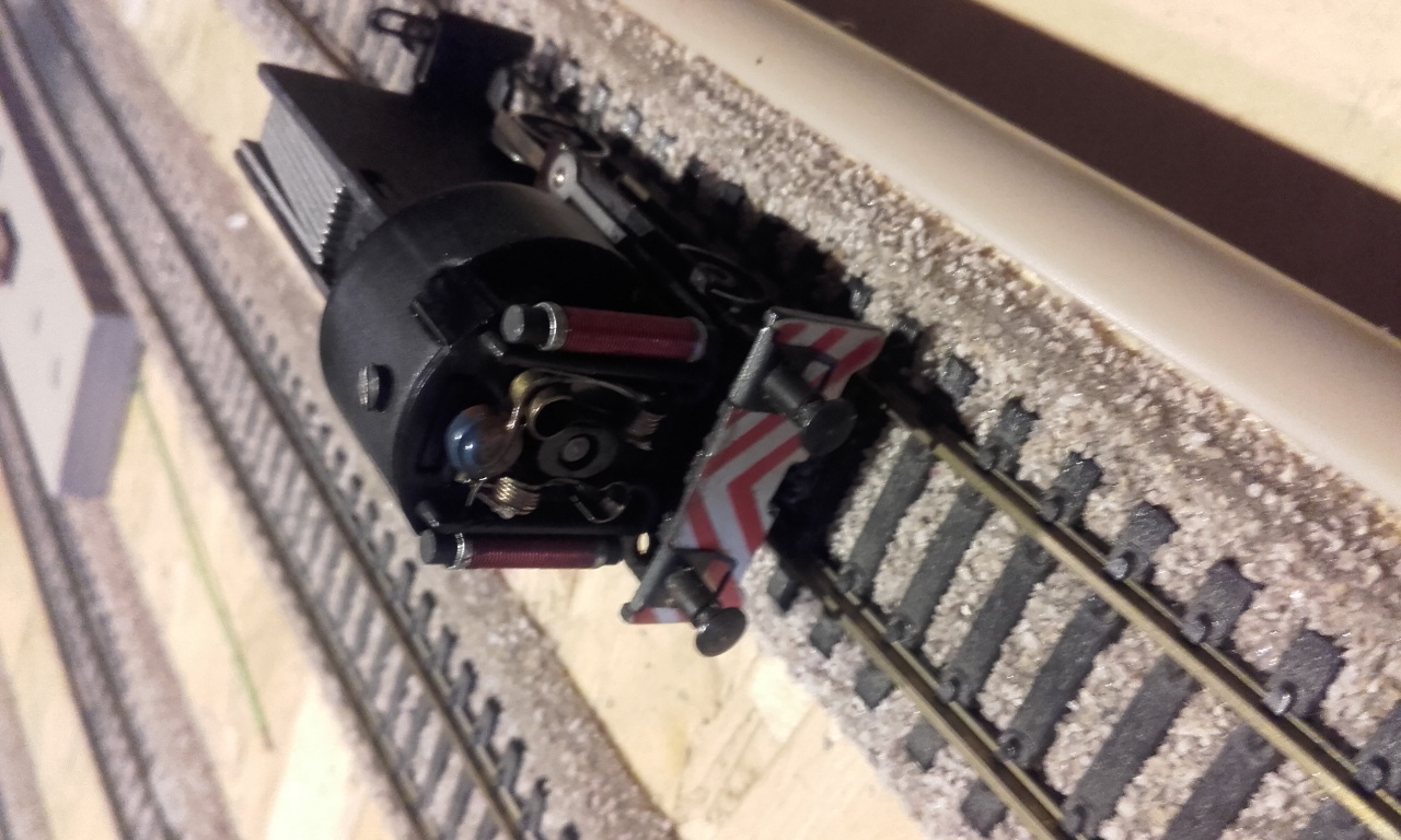

Nekem is van egy ilyen mozdonyom és a következő volt a gond. Egyik irányban (de csak az egyik irányban!) akadozva ment és néha meg is állt. Nem tudtam rájönni, mi a hiba. Szétszedés után derült ki, hogy a szénkefék már rövidek voltak, a tartóban ferdén álltak (mert ugye forgás közben érintő irányú erőt kap!), néha annyira ferdén, hogy éppen csak hozzáért a forgórészhez. Kicseréltem a szénkeféket olyan hosszúra, hogy a kefetartóban végig érjenek és a hiba megszűnt.
(#65137) hortobágyi dénes válasza novakerno hozzászólására (#65136) Válasz • Aug 11, 2021
Felcseréltem a szénkeféket . Mindkét irányban megy a mozdony .

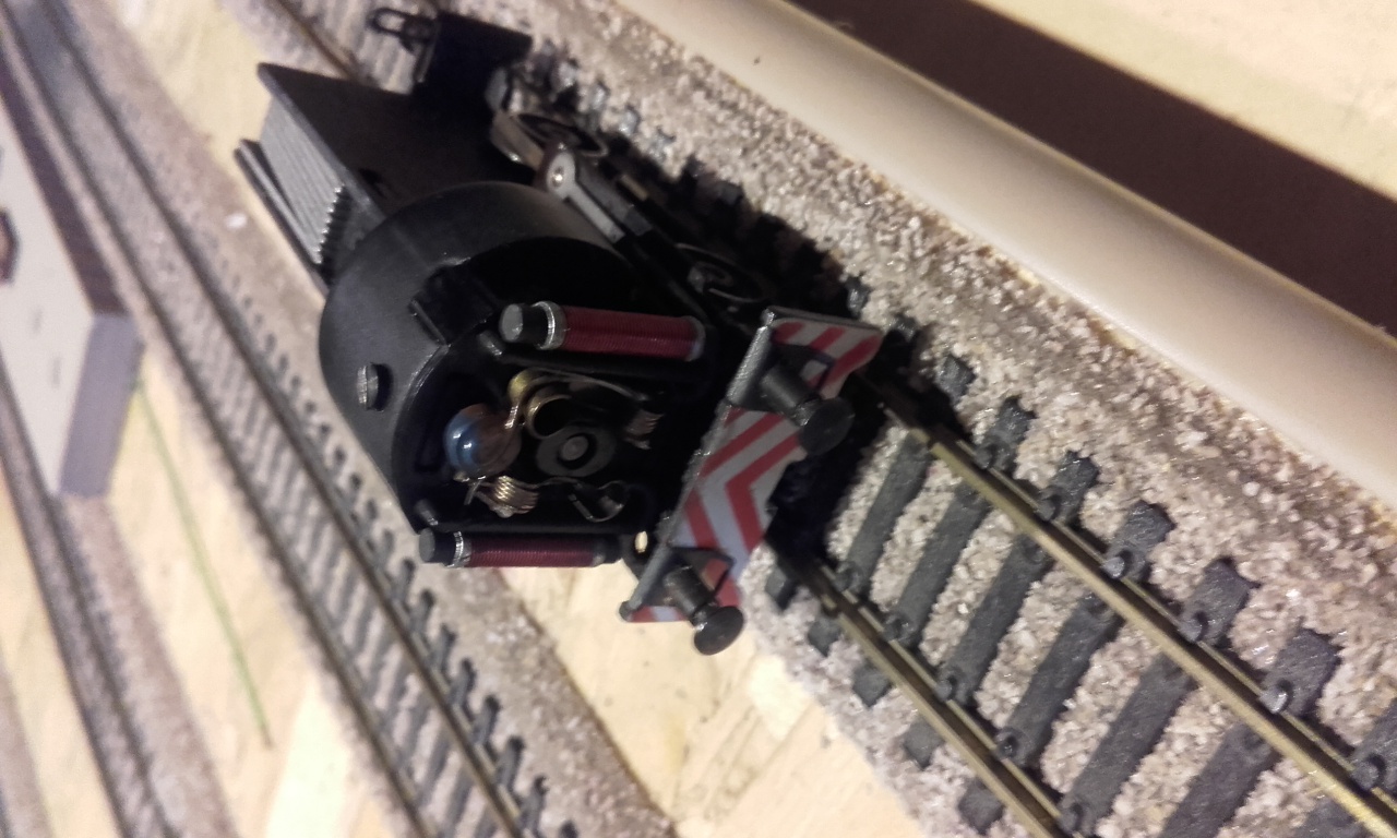

(#65138) hortobágyi dénes hozzászólása Válasz • Aug 12, 2021
MINDENKINEK köszönöm a hozzászólását .
(#65139) novakerno válasza hortobágyi dénes hozzászólására (#65137) Válasz • Aug 12, 2021
Örülök, hogy sikerült. De ne várd meg amíg tövig kopik, érdemes időben cserélni.
