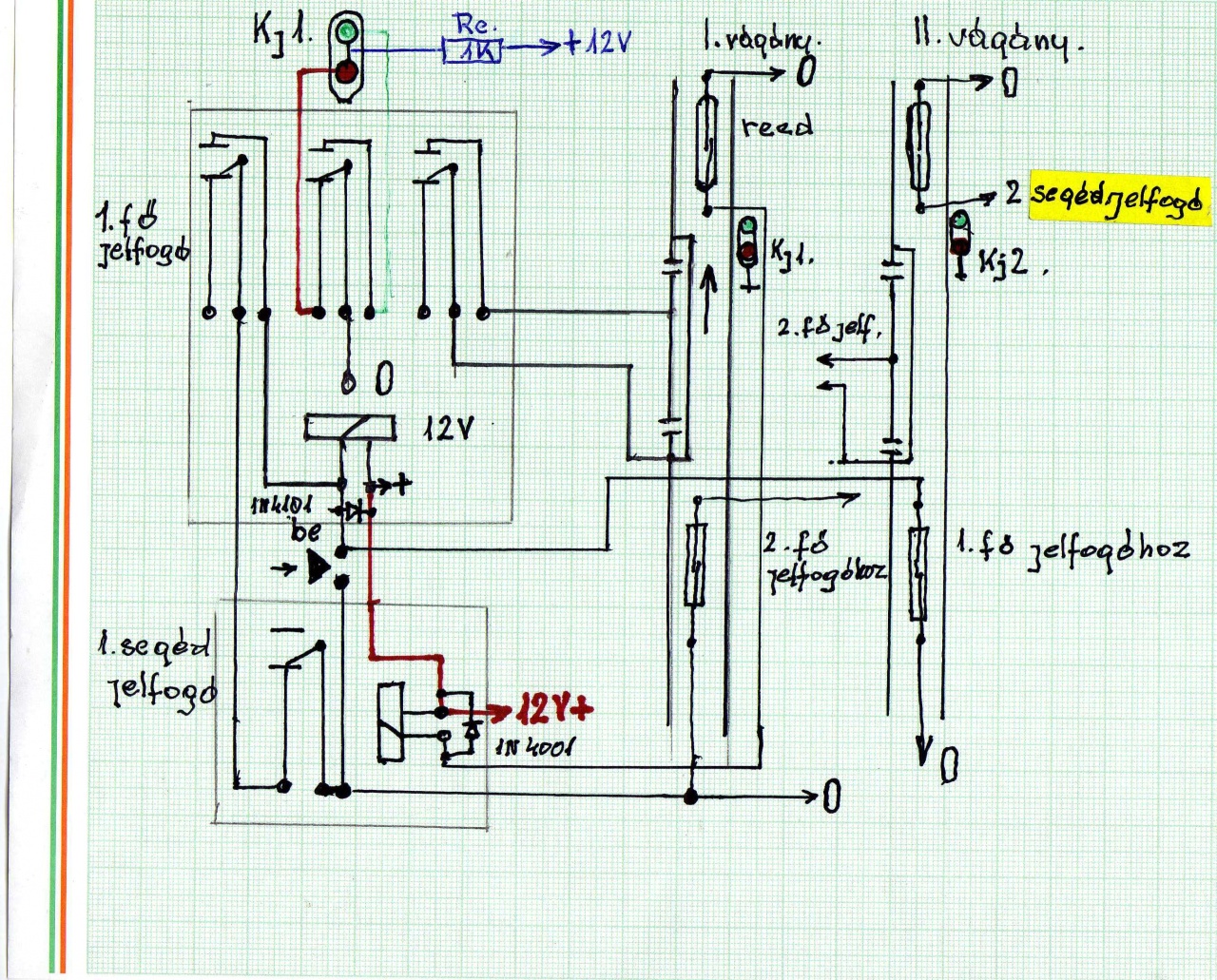

A feladat, amit meg akarok oldani, a következő: Van egy kétvágányos állomásom. Azt akarom, hogy amint az egyik vágányra vonat érkezett be, elengedje a másikat. De az pedig álljon meg.
Magyarul felváltva engedik el egymást, és állnak az állomáson amíg be nem érkezik a következő.
Ezt hogy tudom megoldani? Mivel mozdonyaim egyik ismerősömnél voltak, ott futottak, ő tett rá mágneseket. Vagyis reed relés megoldás szóba jöhet.
Ezt hogy lehet megoldani? Relékkel?
köszi mindenkinek a segítséget! |
(#329) Topi válasza Zeusz hozzászólására (#326)
Júl 4, 2010 |
Ezt bistabil relékkel könnyen meg lehet oldani. Négy Reed kontaktus kell hozzá. És a két sínhez kapcsolódó bistabil relé vezérlő kontaktusait kell csak megcserélni. Azaz egyik oldali húzza be a másik oldalit.
Ez megfelelő lenne? Rajzolok akkor hozzá rajzot ha gondolod. |

(#380) városi szökőkút hozzászólása
Júl 4, 2010 |
Üdvözlet a kérdezőnek.
Létezik ilyen automatikus vonat indítás.A vágányok száma bár mennyi lehet.Én több mint 15 éve használok ilyen vezérlést vala mikor a 60-as évek végén még a fekete-fehér
ezer mesterben jelent meg egy leírás a PIKÓ rendszerű vágány ki egészítőkkel és csúszó mágneses relékel.
Először a leírás szerint készítettem el úgy ,hogy a jelfogókat magam gyártottam le.Mivel meg felelő bronz lemezt nem tudtam beszerezni Így az elvet felhasználva telefon jelfogókkal készítettem el.EZ a rendszer nem csak a beérkező és ki induló vonatokat vezérli ha nem a bejárati és kijárati váltókat és fény jelzőket is vezérli.
Ha komolyan érdeklődöl e vezérlés felől írjál igyekszem a teljes vezérlést leírni.
Különbem ez év szeptember 17-18-19-n lesz Hatvanban vasútmodell kiállítás ahol működés közben az én rendszerem látható lesz.
U.i. A reed kapcsolók ennek de a többi rendszernek is csak egy kicsi de, fontos tartozéka. |
(#414) városi szökőkút hozzászólása
Júl 5, 2010 |
Kedves kérdező!
Tegnap írtam erre a témára egy általam használt és bevált
rendszerről. Ma aztán úgy döntöttem miután az eddigi
válaszokat többször elolvastam hogy konkrét megoldást
ajánlok .remélem érthető lesz amit küldök, de ha szüksége akkor segítek B.A. |
(#415) Zeusz válasza városi szökőkút hozzászólására (#414)
Júl 5, 2010 |
Aztaa!
Hálásan köszönöm, álmomban sem gondoltam volna, hogy ilyen részletes segítséget kapok!
Ez úriemberre vall! Profi!
Bár csak én is tudnék valamiben segíteni. |
