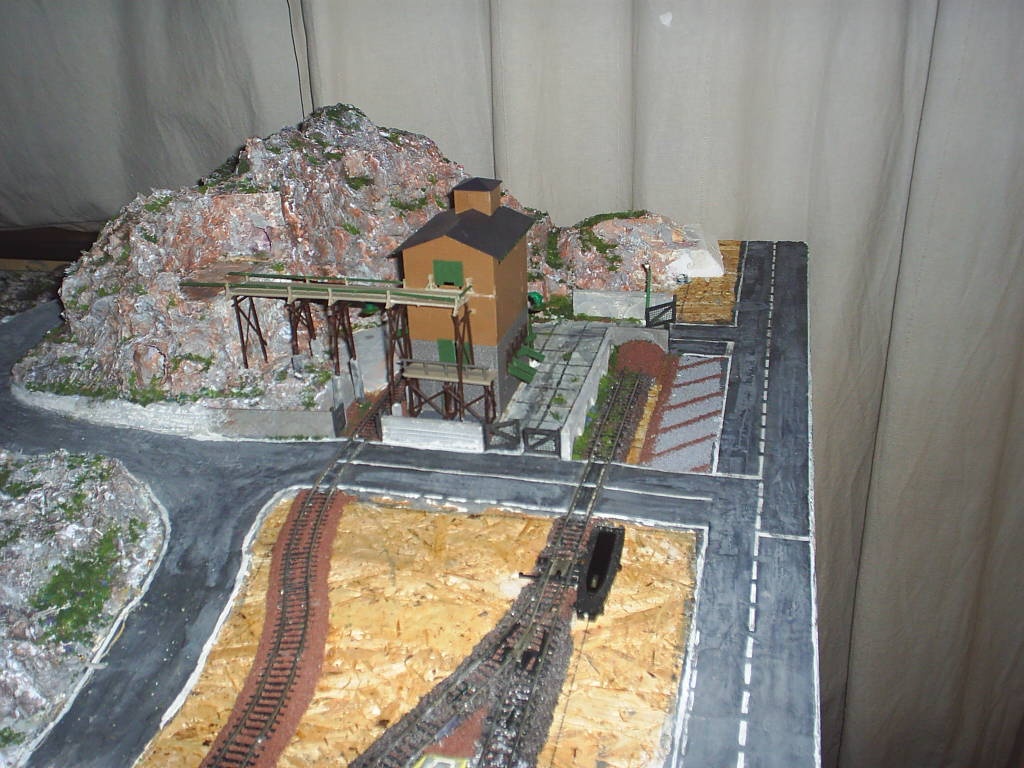

(#8735) TTomi hozzászólása Válasz • Aug 11, 2012

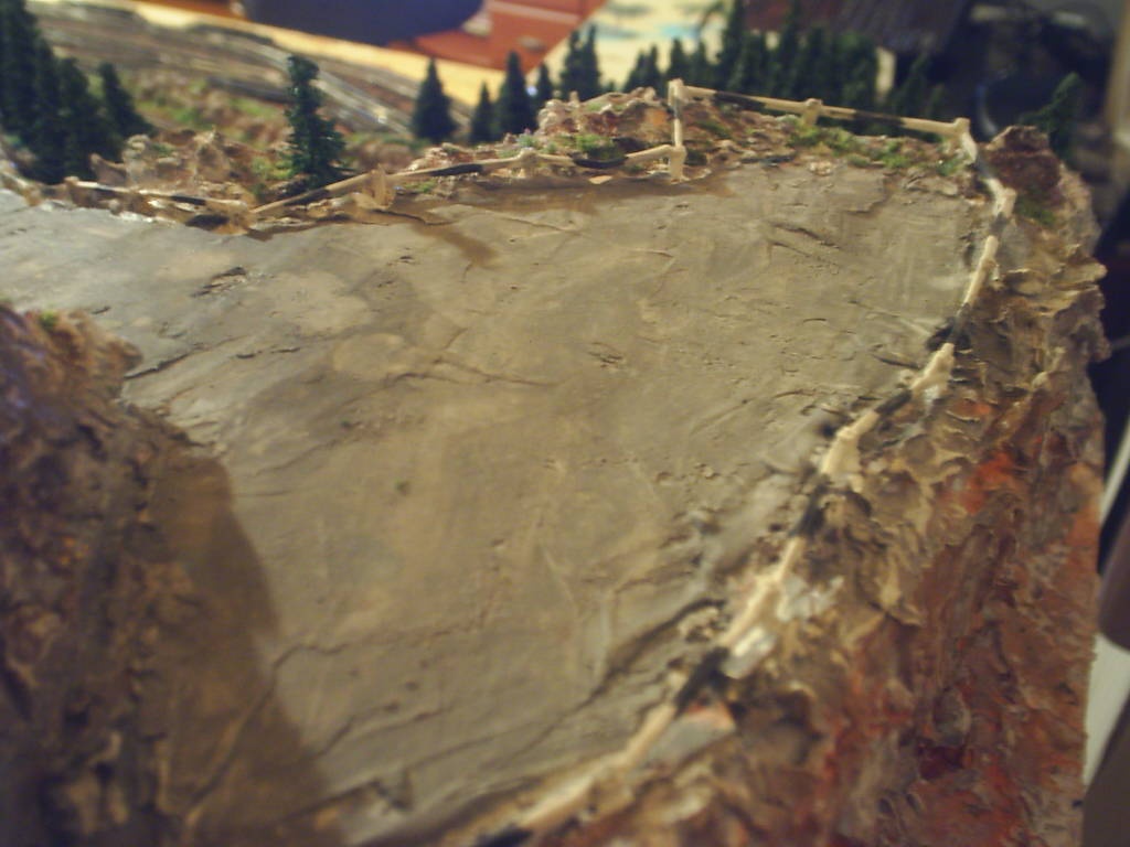

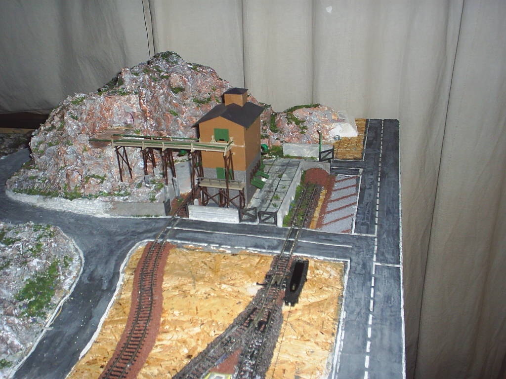

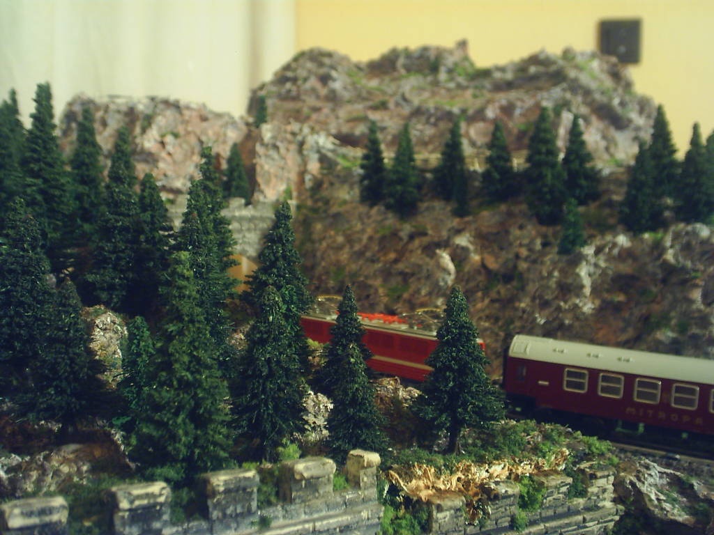

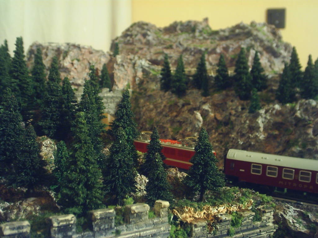

Még a nagy melegek előtt elkészült a kőbánya területe.
Aztán leállt a munka egy kis időre. Pár kép a kőbányáról.

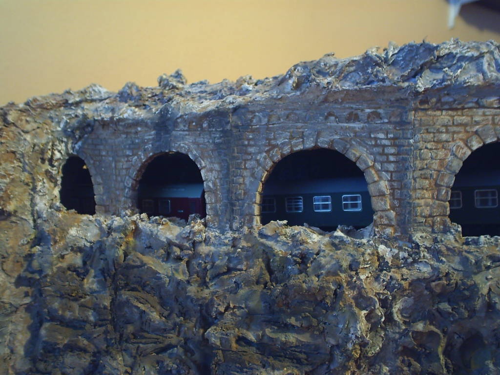

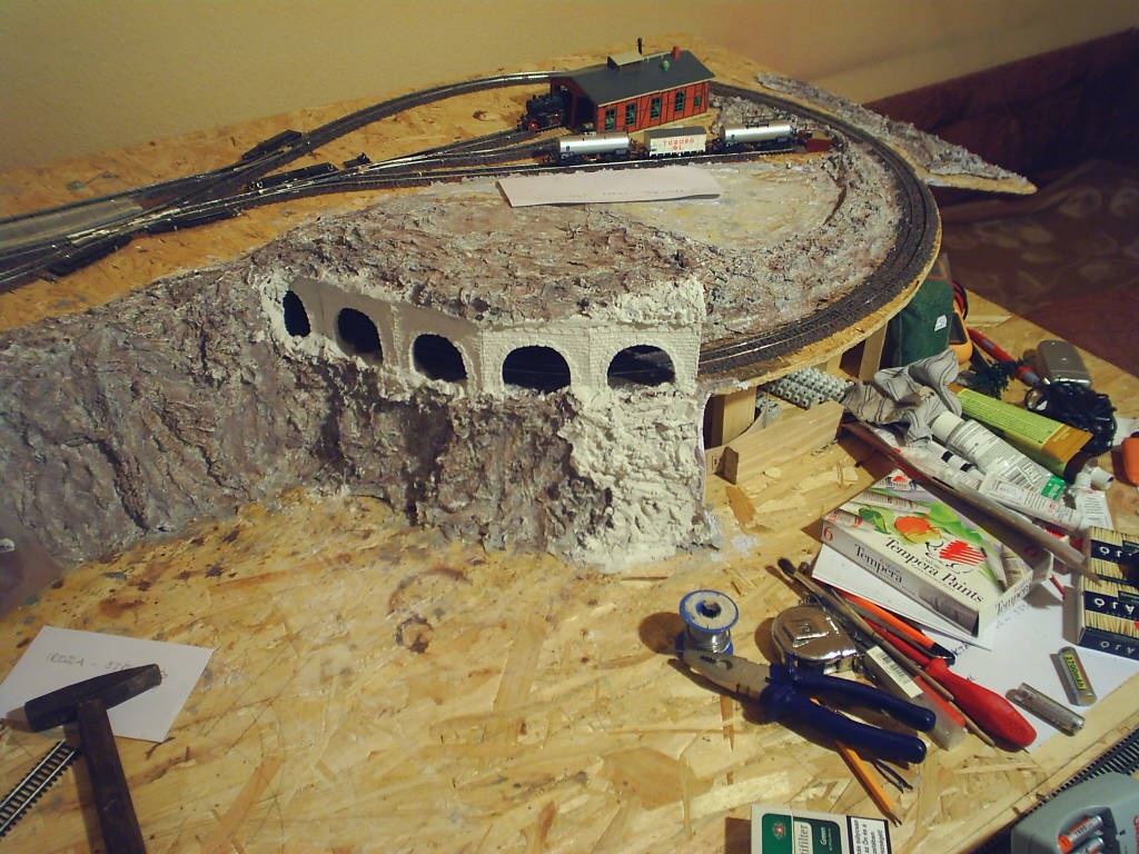

(#8736) TTomi hozzászólása Válasz • Aug 11, 2012

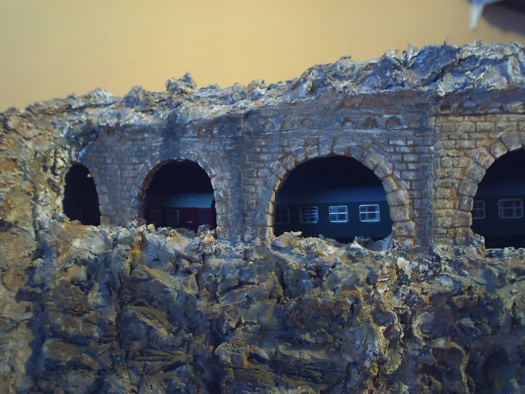

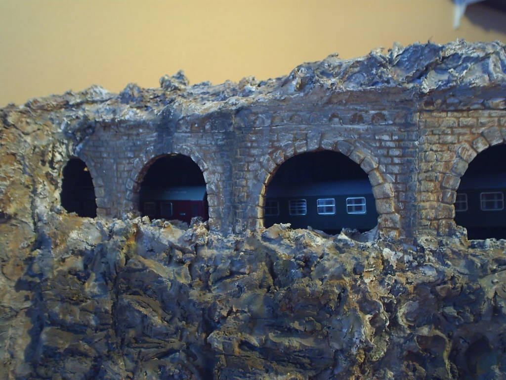

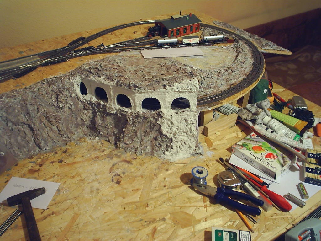

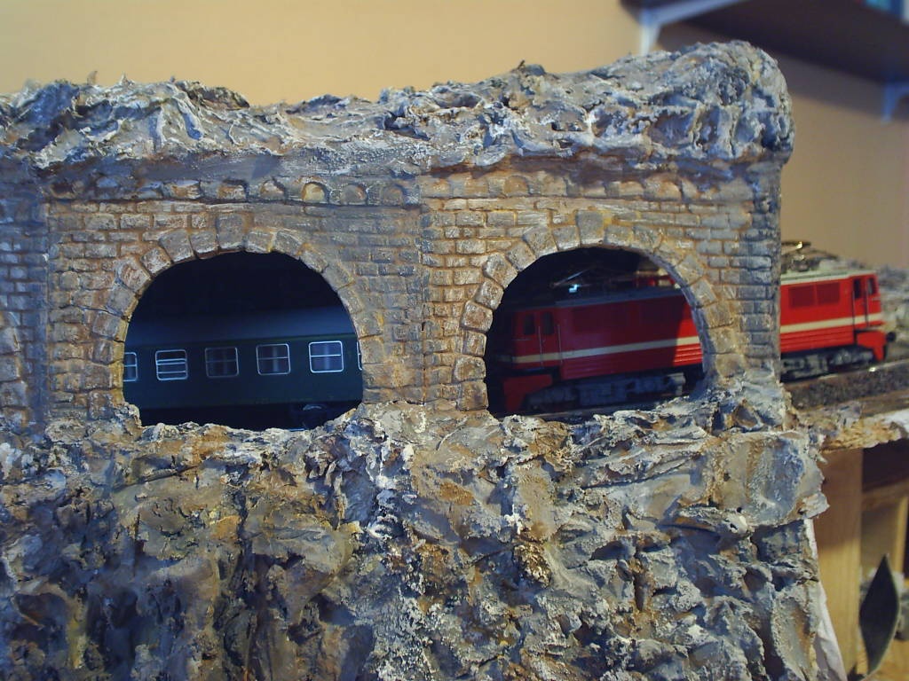

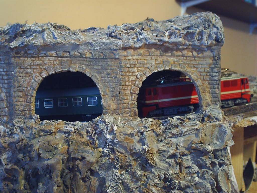

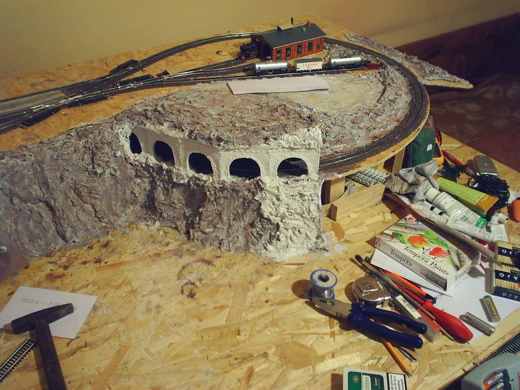

Újra neki fogtam a munkának egy hete. A mellékvonali pálya, egy galériás alagúton keresztül bukkan a felszínre. Már volt egy próbálkozásom, de az nagyon nem jól sikerült. Egy kis trotilt tettem alá és újra építettem. Még várom hogy száradjon a festés aztán már csak kontúrozás, meg a fűszórás marad hátra.

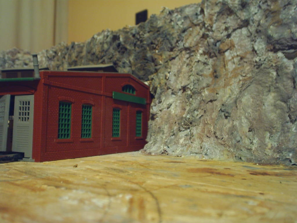

(#8737) TTomi hozzászólása Válasz • Aug 11, 2012

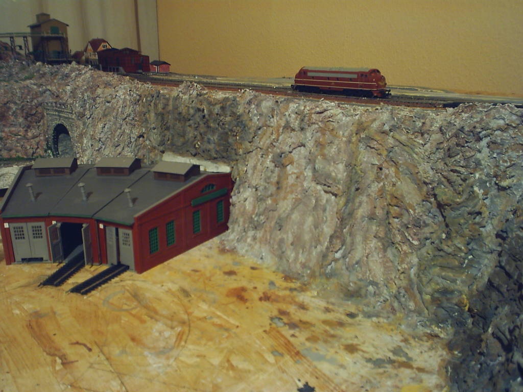

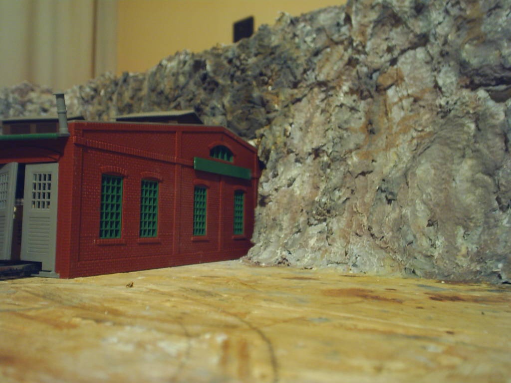

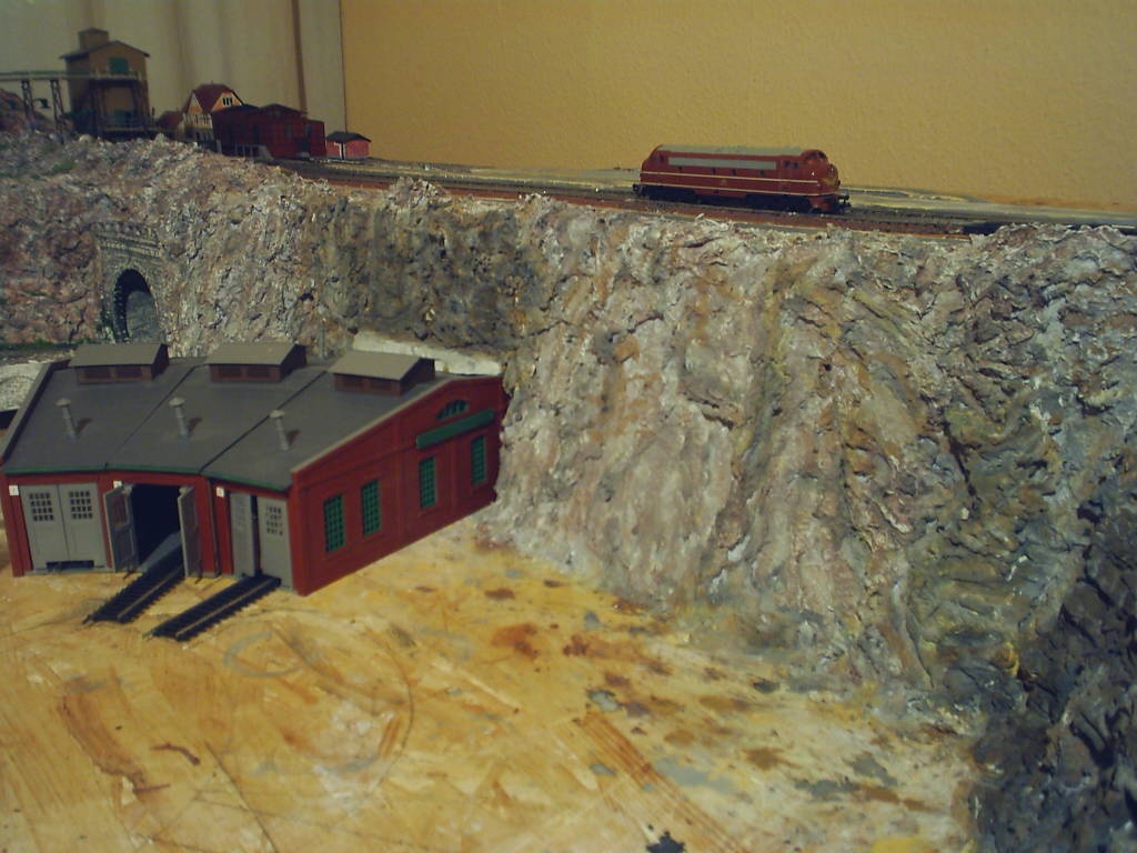

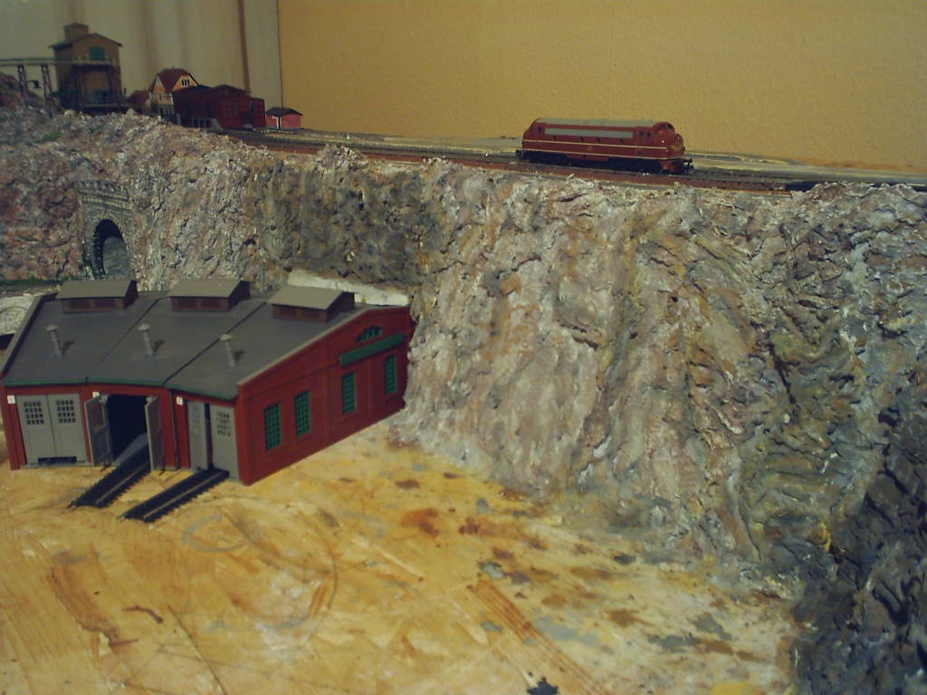

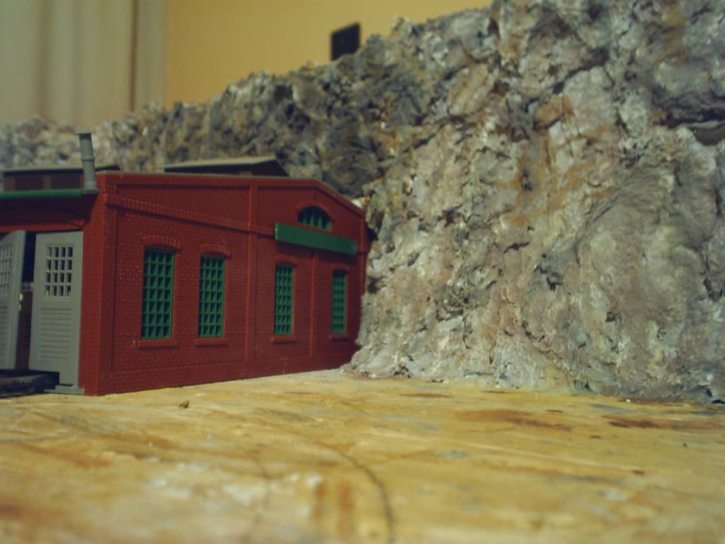

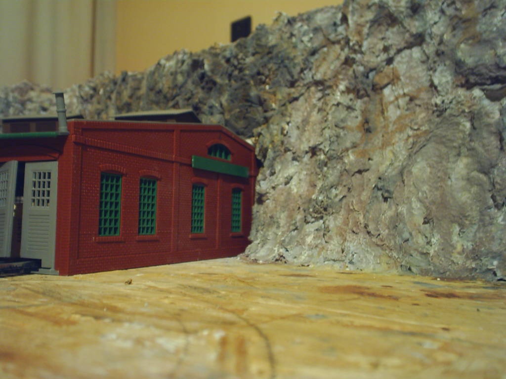

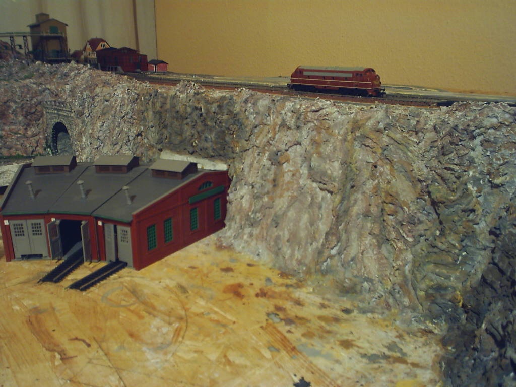

Sajnos, a körfűtőház utolsó darabjának a hátsó harmadát be kellett süllyesztenem a sziklafal alá, hely hiány miatt. Tudom, nem a legszebb és szerintem nincs is ilyen a világban sehol sem, de nem akartam lemondani a fordítókorongról.

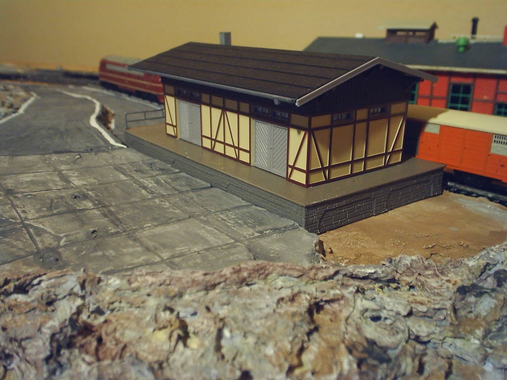

(#8738) TTomi hozzászólása Válasz • Aug 11, 2012

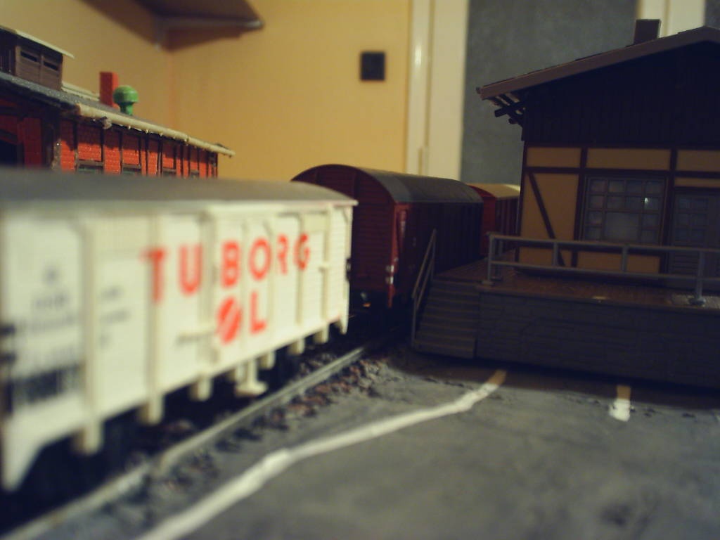

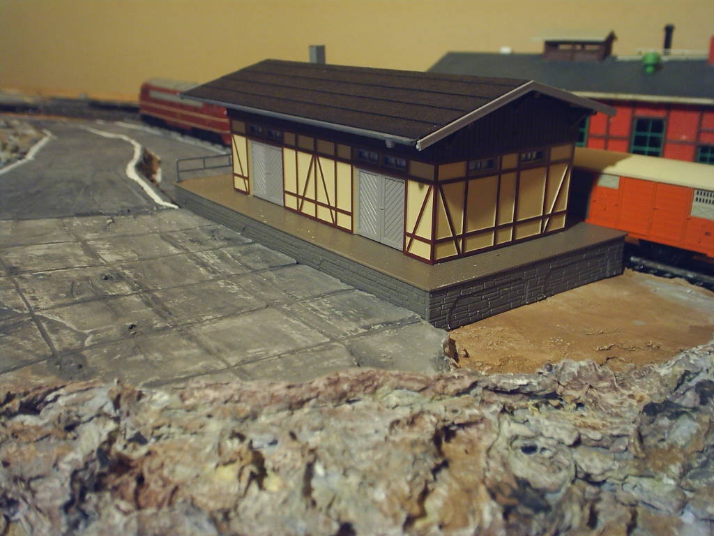

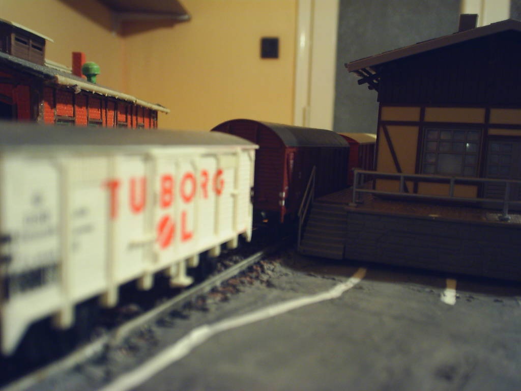

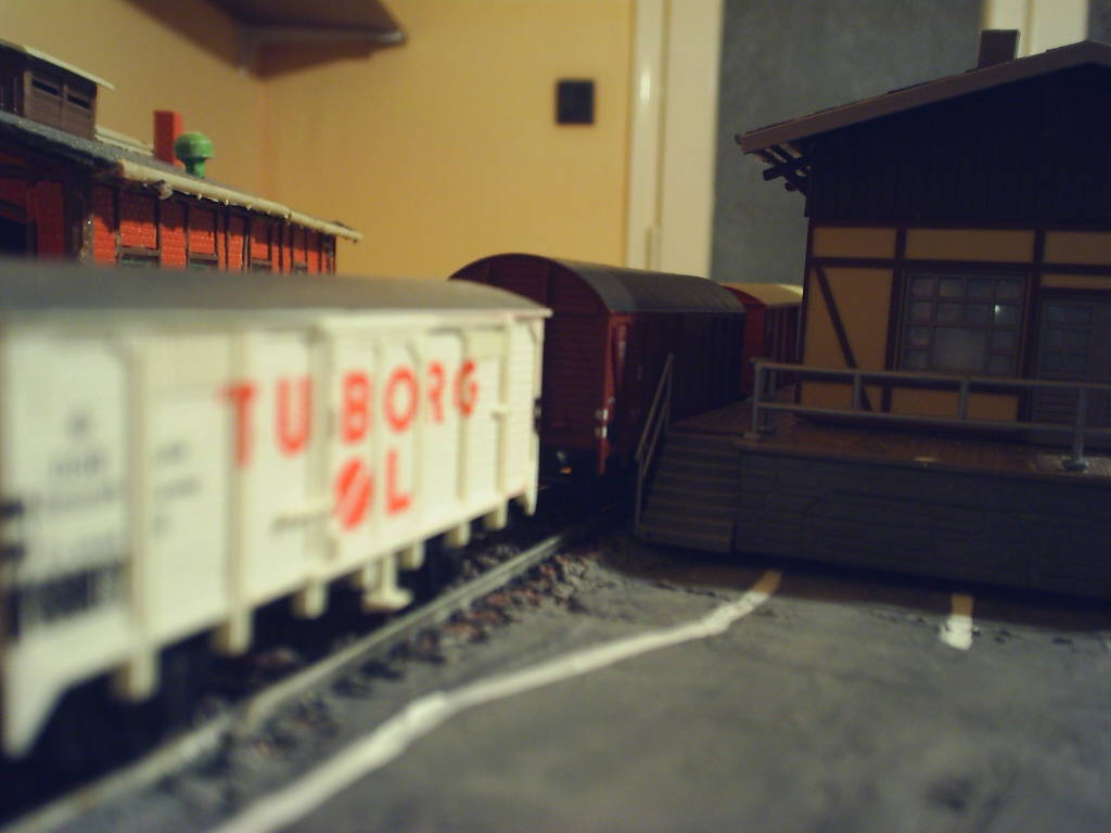

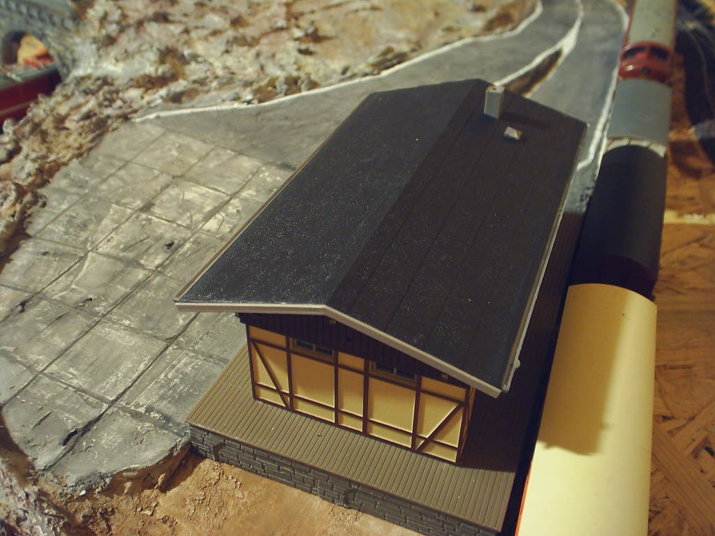

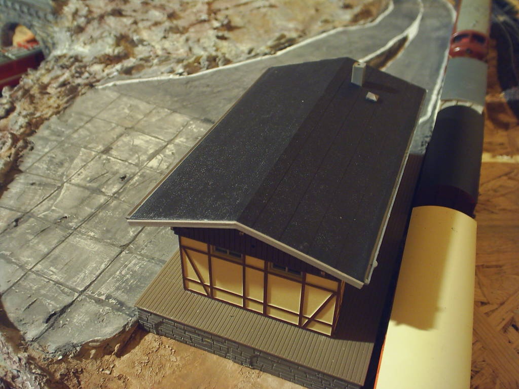

A mellékvonali fűtőház mellett felépült egy raktár, az oda vezető út és a rakodótér.
A sok munka végére befutott a sör szállítmány is.
(#8739) Frankye válasza TTomi hozzászólására (#8738) Válasz • Aug 12, 2012
Nagyon szép munka mind a három (körfűtőház, alagút, kőbánya), szívből gratulálok! (A fűtőháznál semmit nem von le az értékéből, hogy a valóságban nincs ilyen, nagyon profin megoldottad a dolgot!)
(#8740) Taurus1047 válasza TTomi hozzászólására (#8737) Válasz • Aug 12, 2012
Szia TTomi.
Nekem nagyon tetszik a sziklafalba vájt fűtőház koncepciód.
Lehet a valóságban nincs ilyen, de el tudnám képzelni ezt a verziót a való életben egy svájci hegyivasútnál példának okáért.
Gratulálok hozzá.
(#8742) TTomi válasza Frankye hozzászólására (#8739) Válasz • Aug 12, 2012
Köszönöm. Ezek szerint van különbség a régi és az új alagút között, ami részben a te érdemed is mert nem csak dicsérő véleményt írsz ami építő értékkel bír!
(#8743) TTomi válasza Taurus1047 hozzászólására (#8740) Válasz • Aug 12, 2012
Szia Taurus1047!
Neked is köszönöm a hozzászólást.
(#8744) cs.csaby válasza TTomi hozzászólására (#8738) Válasz • Aug 12, 2012
Marha jól néz ki a készülő asztalod! Csak így tovább!
Mekkora az alapterülete?
Üdv: Csabi
(#8746) TTomi válasza cs.csaby hozzászólására (#8744) Válasz • Aug 12, 2012
Az asztal mérete 250x125 cm. Eredetileg 160 cm széles lett volna. Az a fránya helyszűke miatt lett kisebb, ezért a vontatási telep is kisebb lesz pár sínnel.

(#8750) Frankye válasza TTomi hozzászólására (#8742) Válasz • Aug 13, 2012
A különbséget zongorázni lehet a régi és az új között! Elismerésem a munkáidért, szívből gratulálok. (A dicsérő szavakat köszönöm, de érdemtelenül kaptam, én csak a partvonalról kiabálok be néha...)

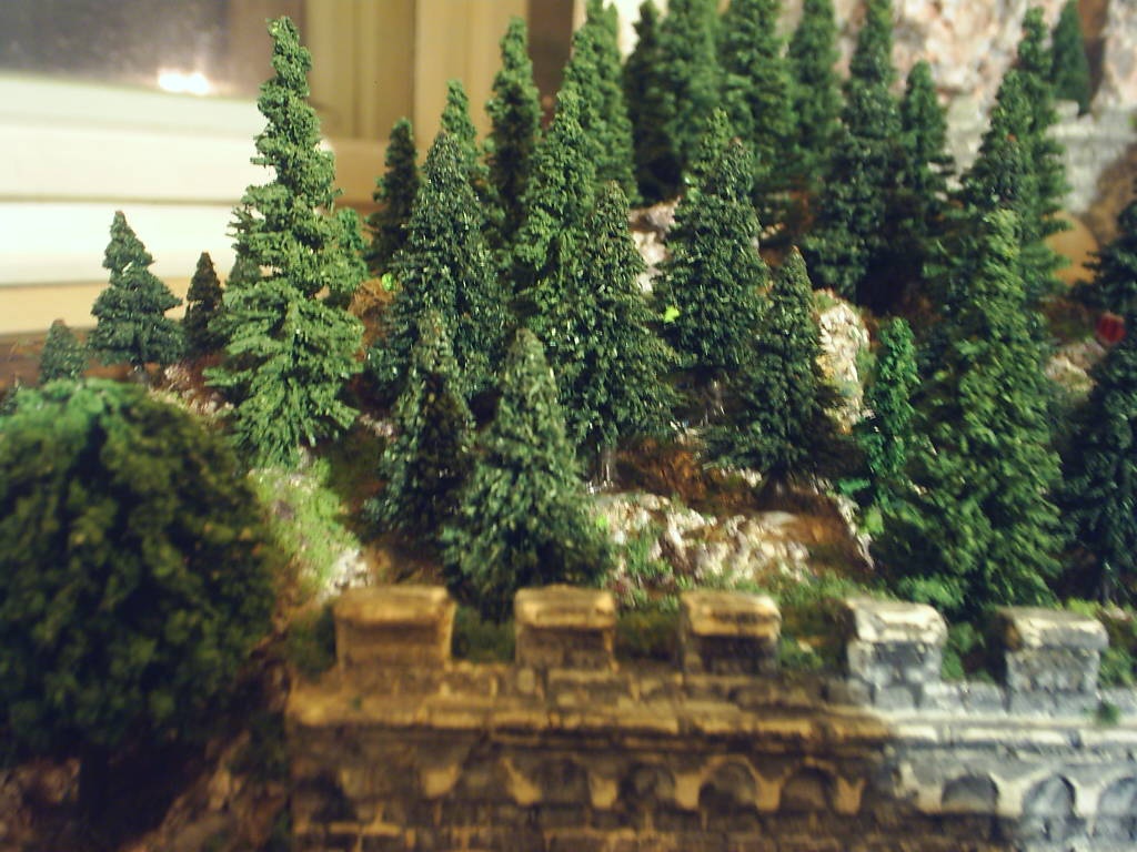

(#8790) TTomi hozzászólása Válasz • Szept 3, 2012

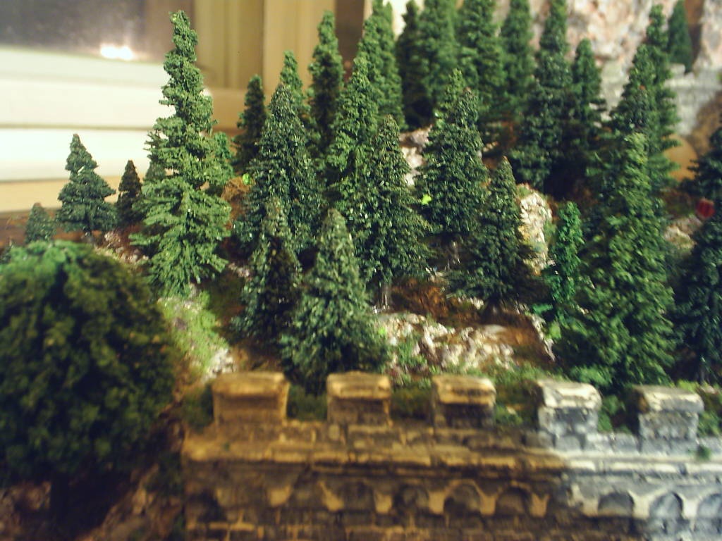

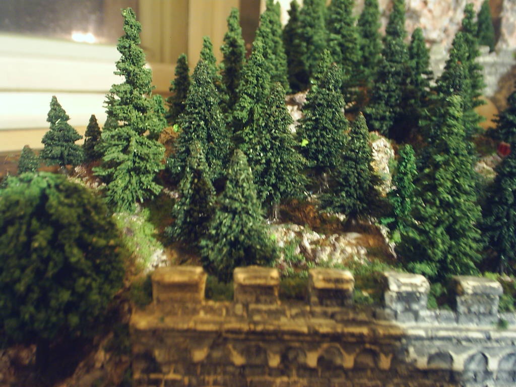

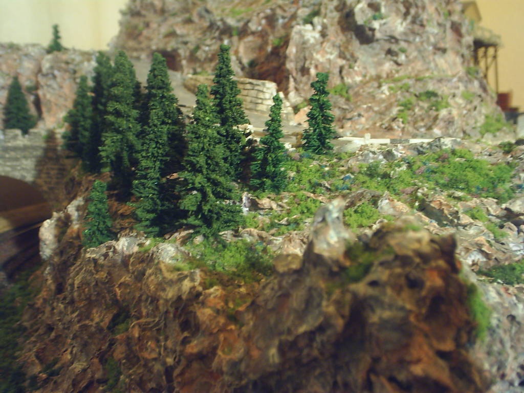

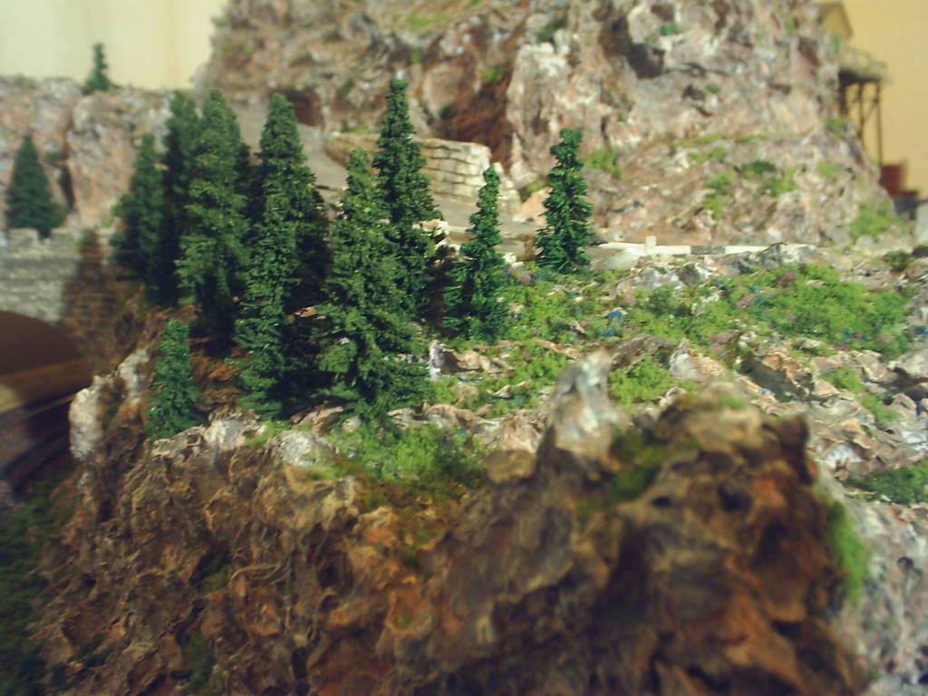

Lassan kinőnek a fák a domboldalakon.

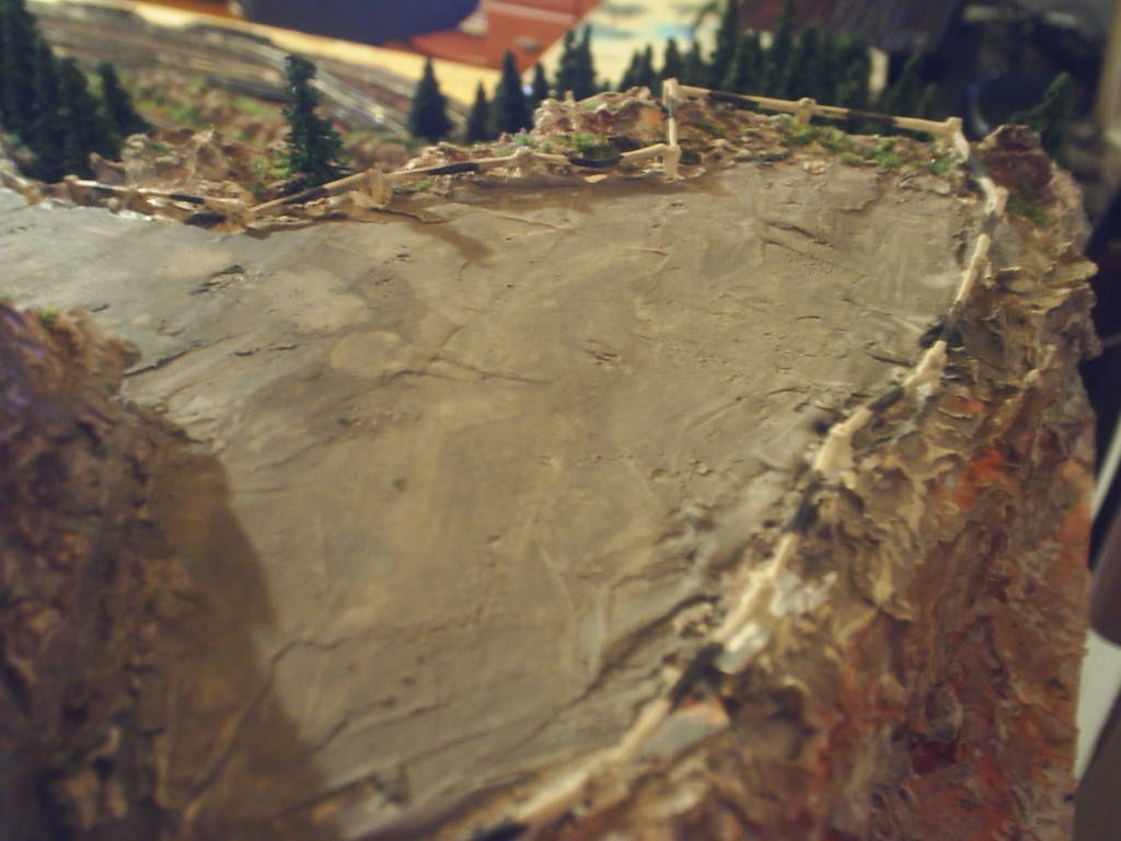

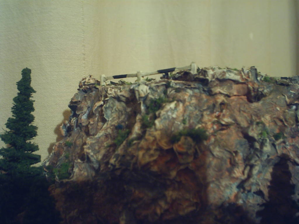

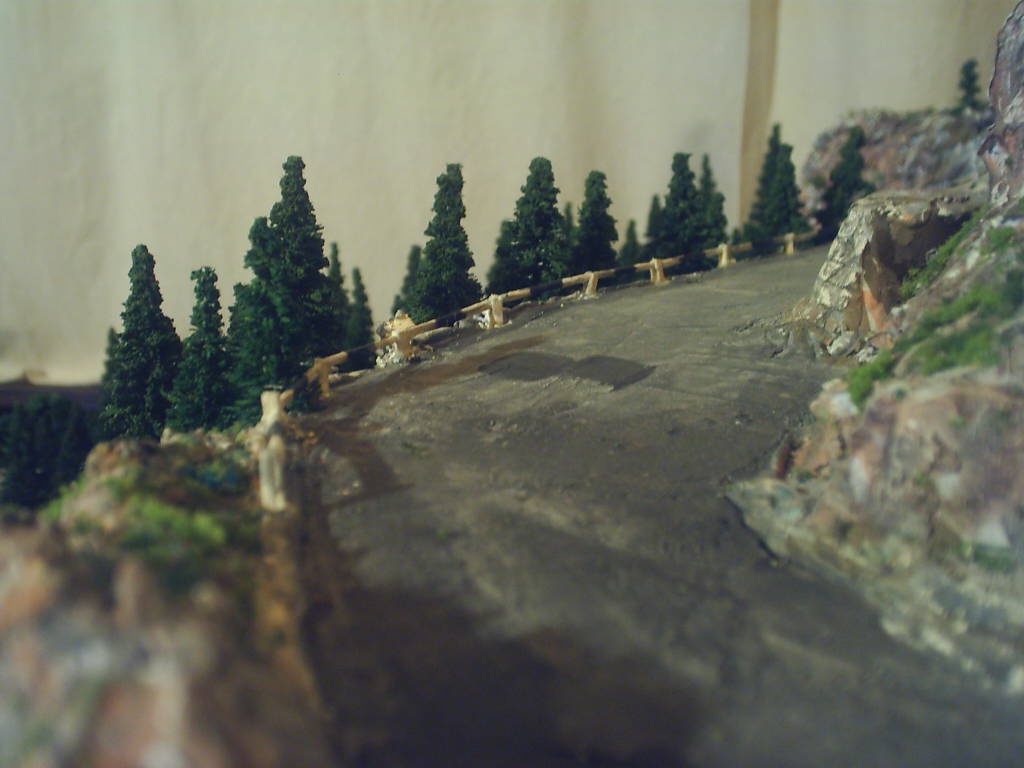

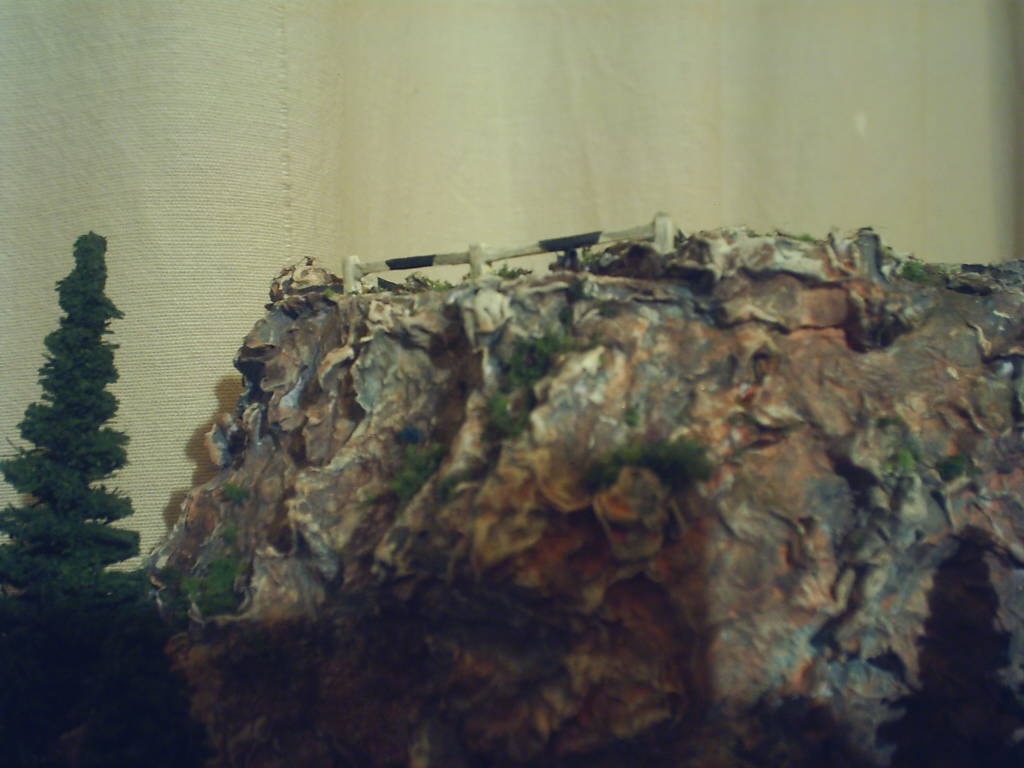

(#8791) TTomi hozzászólása Válasz • Szept 3, 2012

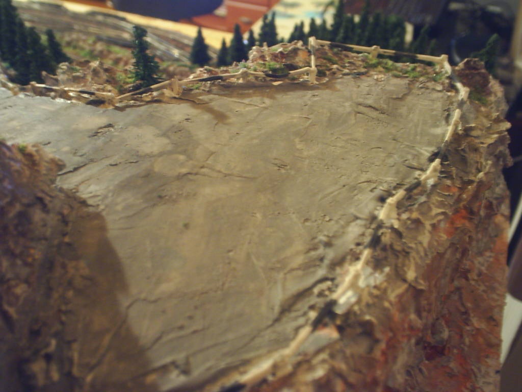

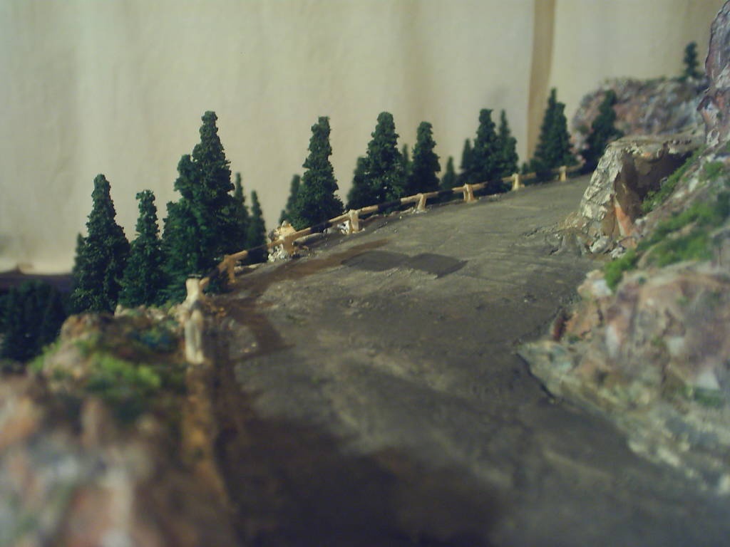

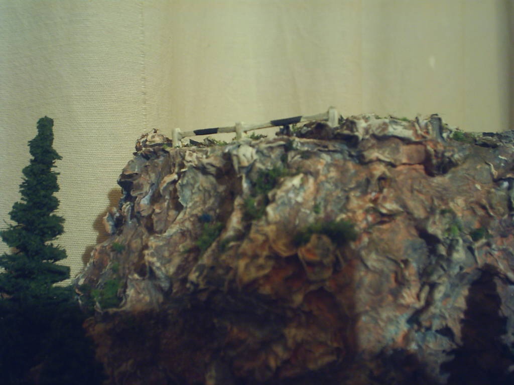

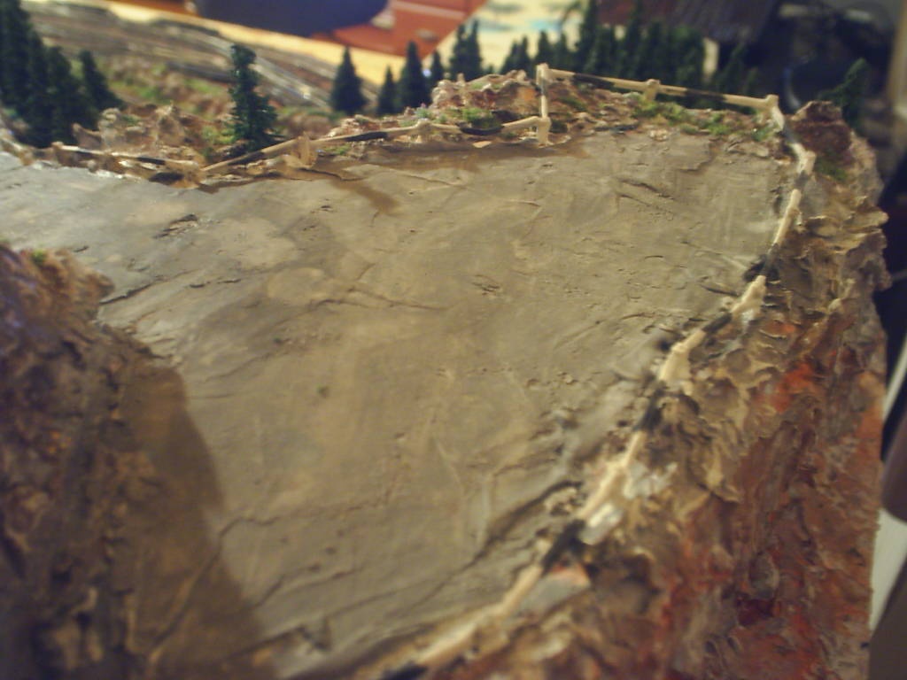

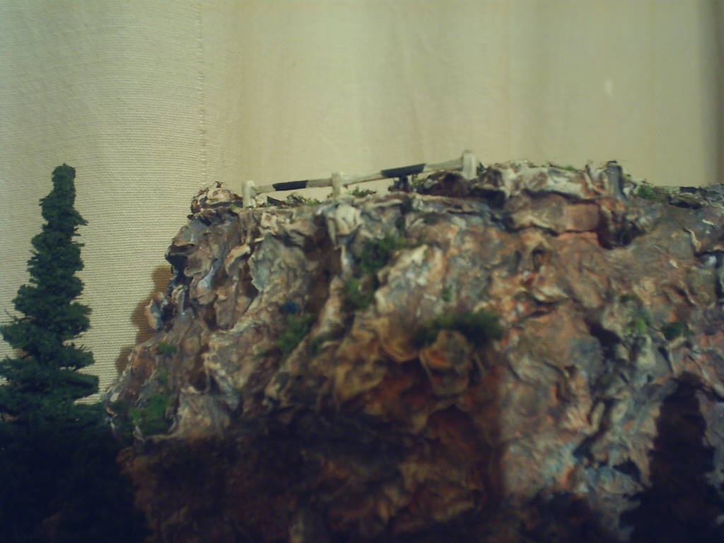

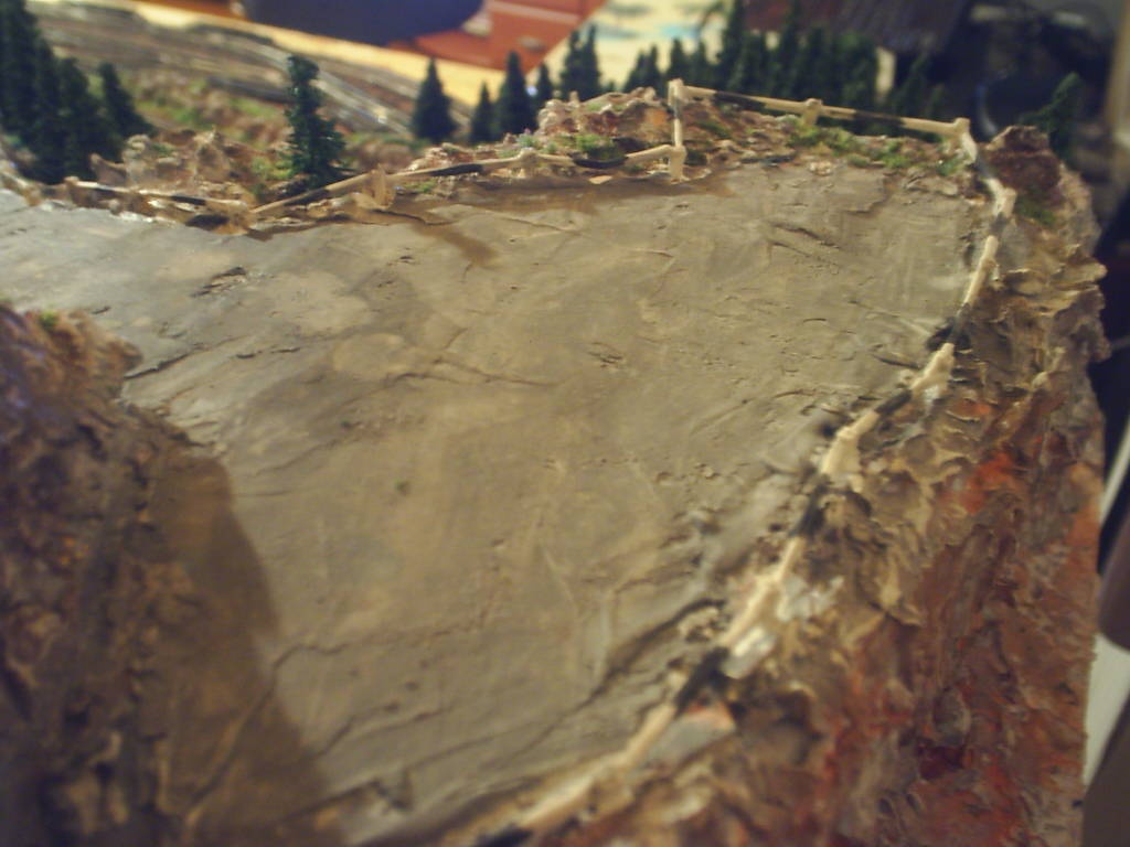

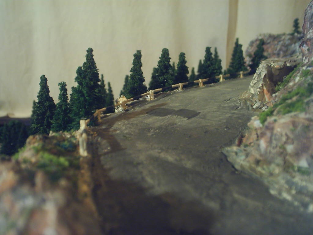

Elkészültek a piknikezőhelyhez vezető út menti korlátok.

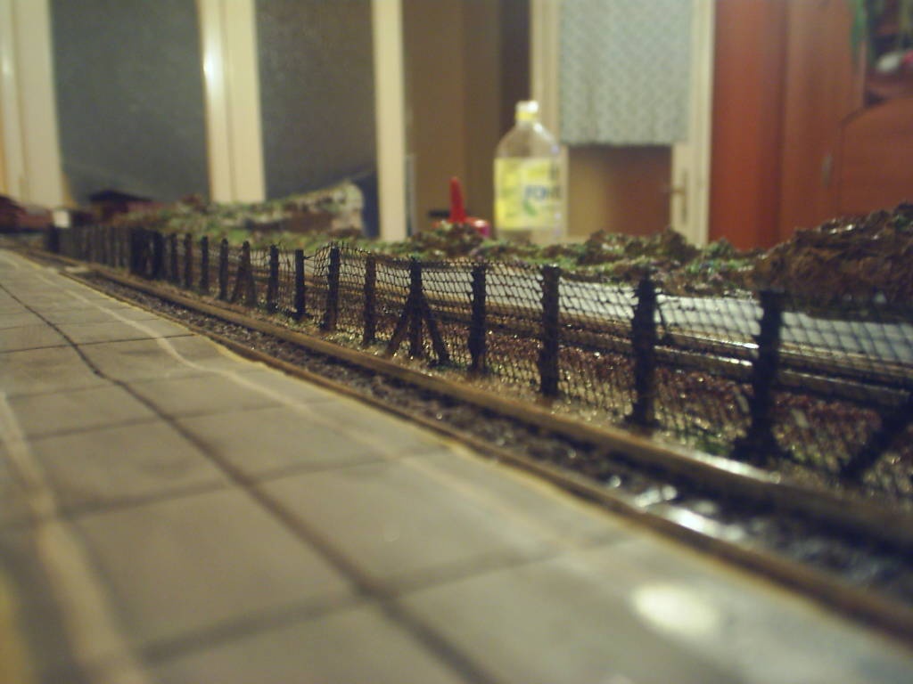

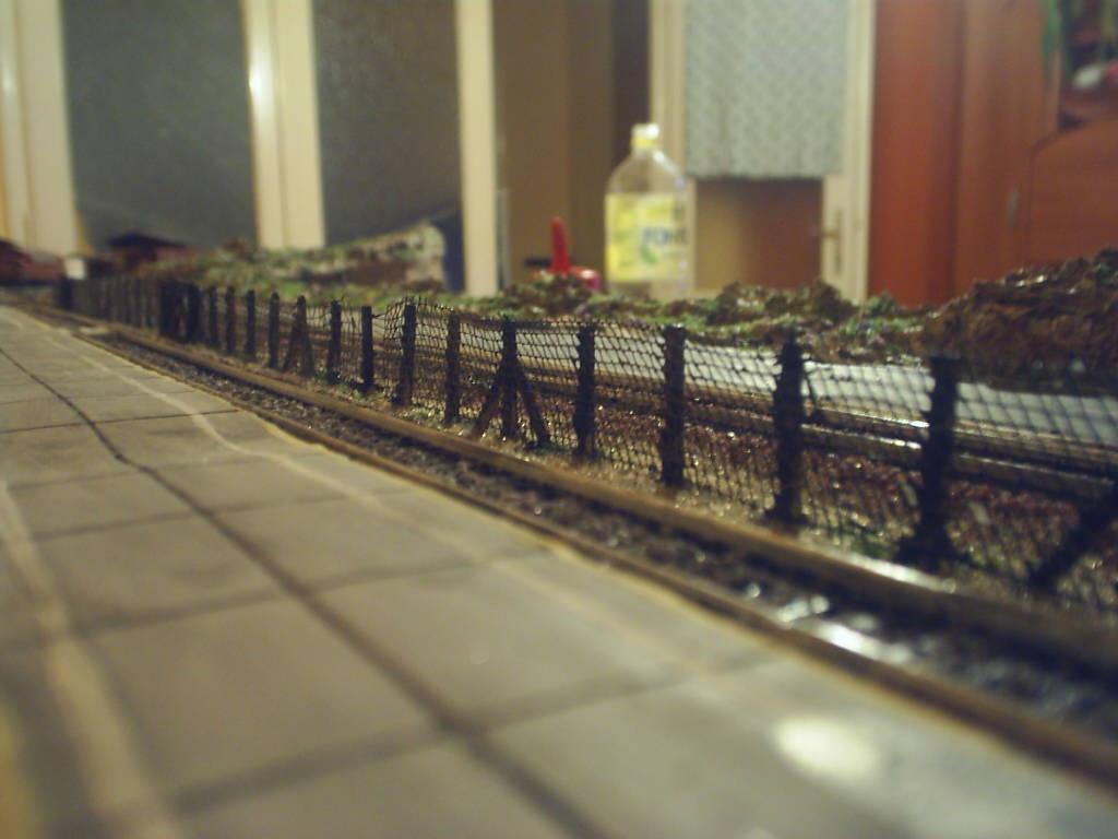

(#8792) TTomi hozzászólása Válasz • Szept 3, 2012

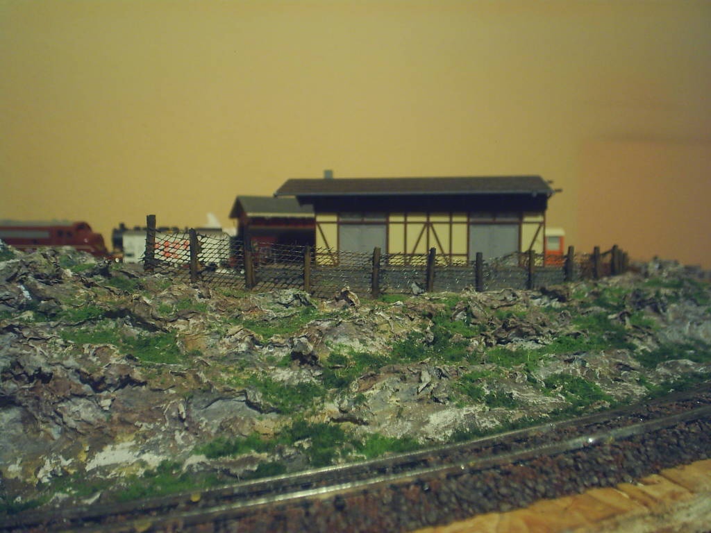

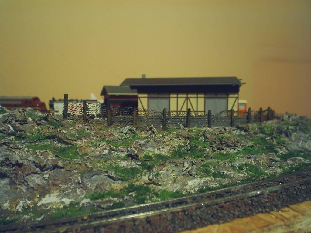

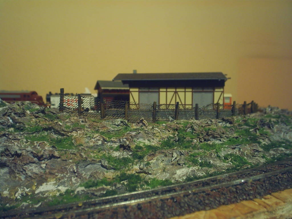

... és végül a mellékvonali állomás iparvágányt elválasztó kerítés és a raktár körüli kerítés készült el.
(#8795) Frankye válasza TTomi hozzászólására (#8792) Válasz • Szept 6, 2012
Egyben az összesre:
Nagyon tuti lett a fásítás, a terep, a kerítések, miegymás, szóval szívből gratulálok hozzá!

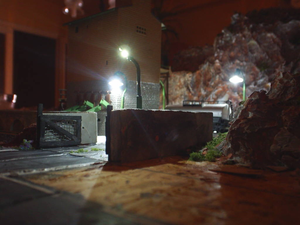

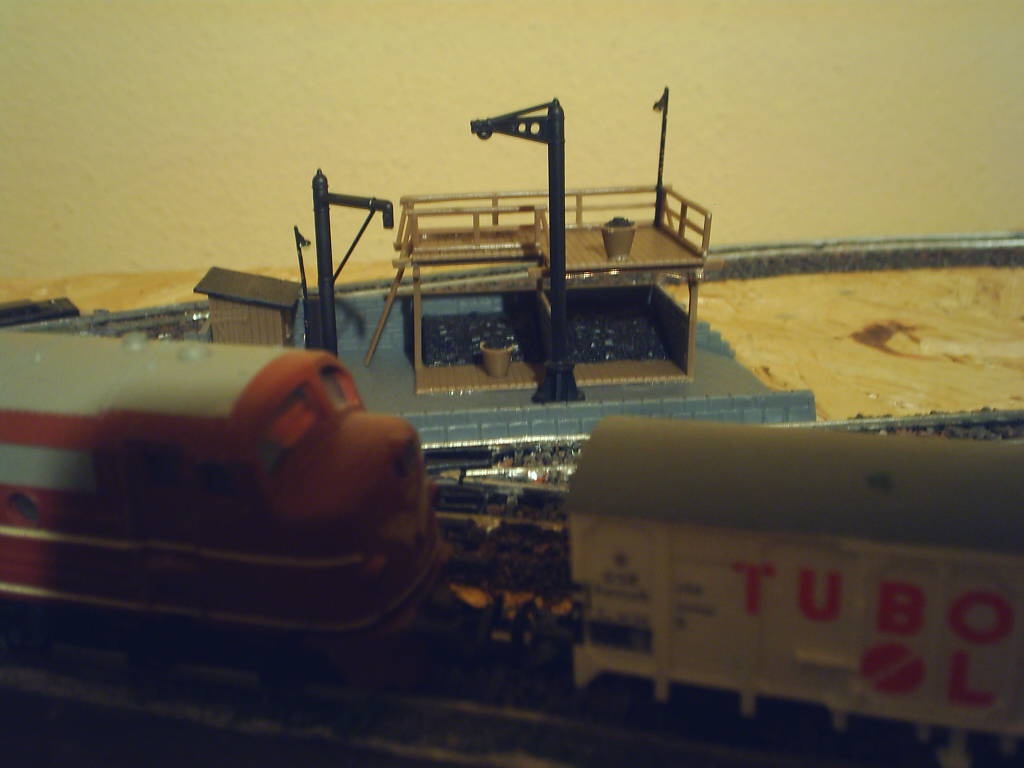

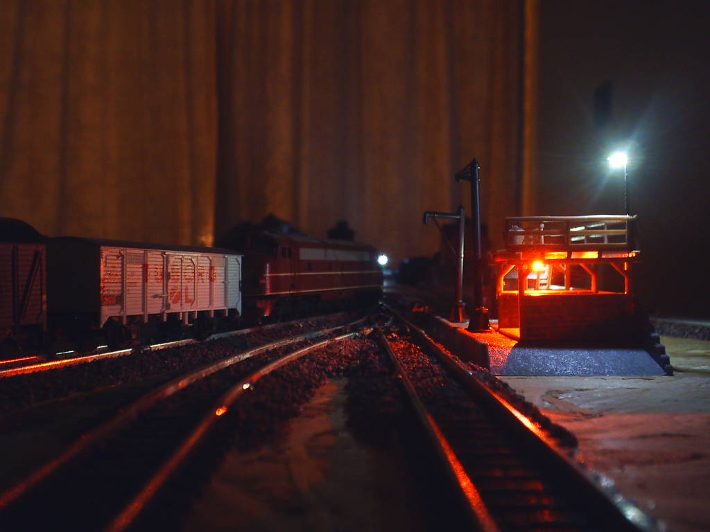

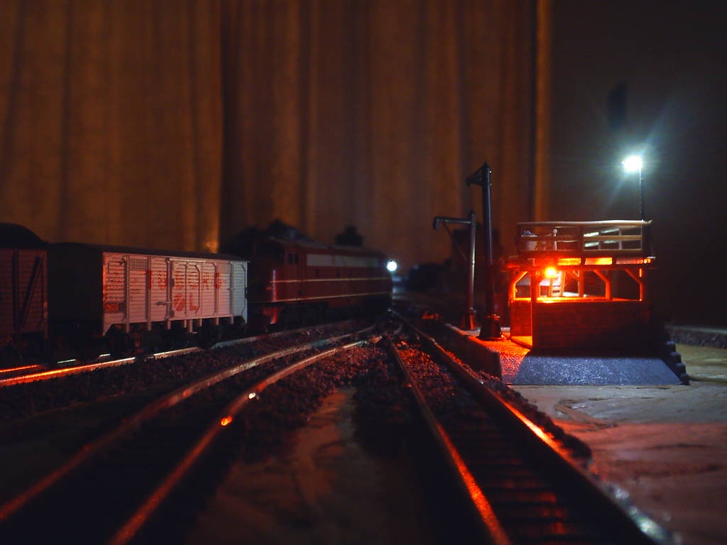

(#8821) TTomi hozzászólása Válasz • Szept 15, 2012

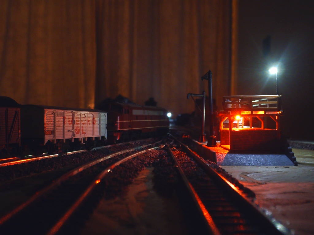

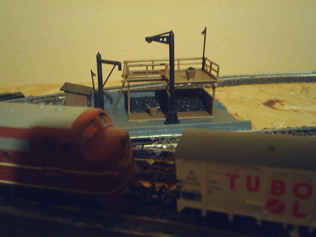

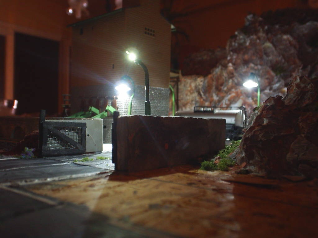

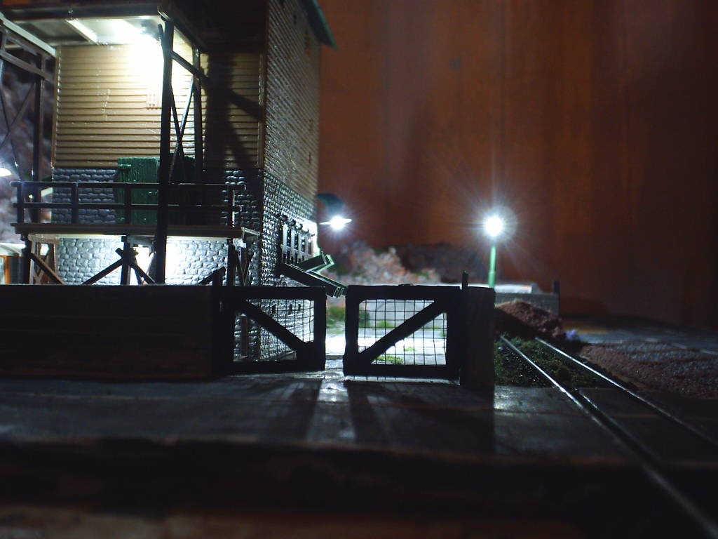

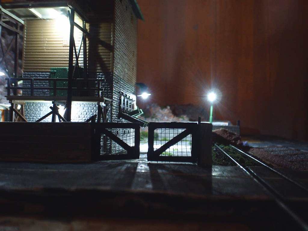

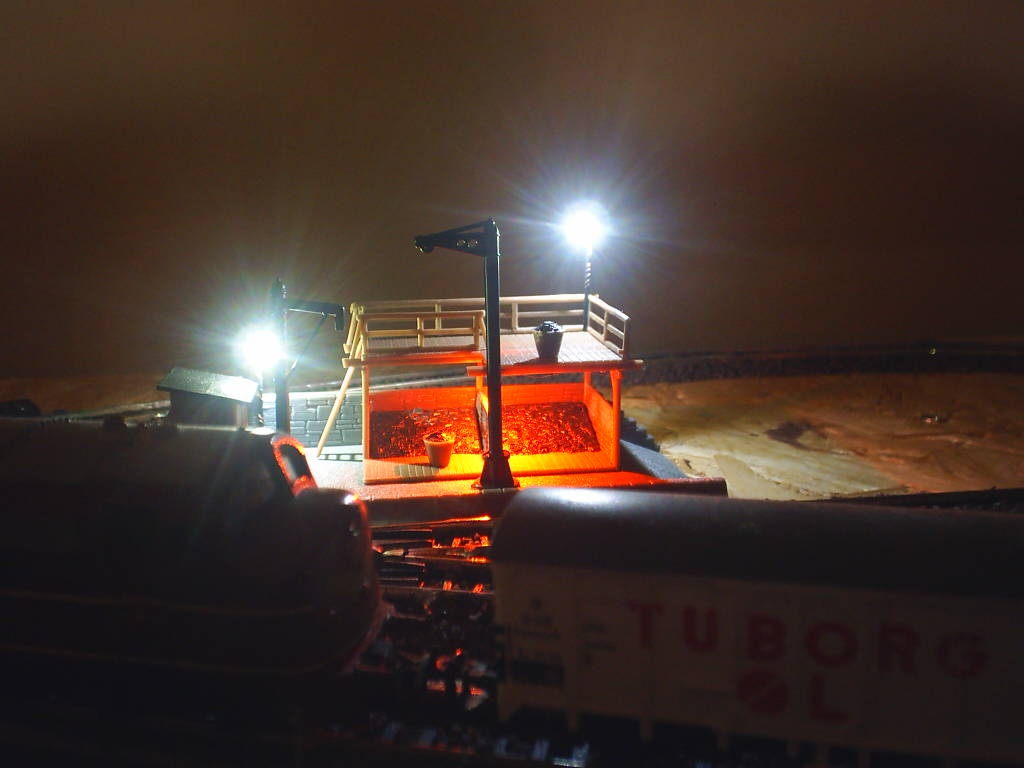

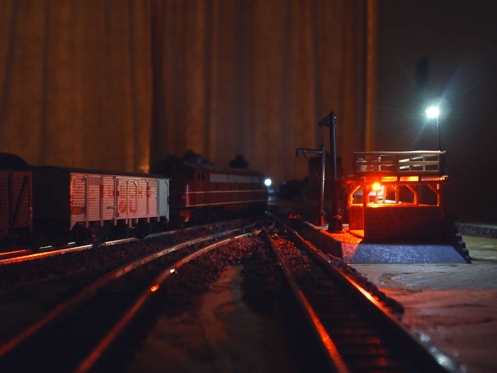

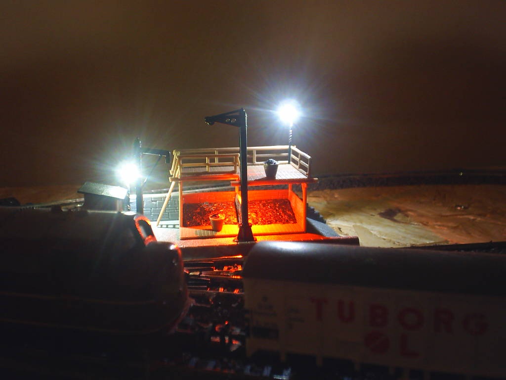

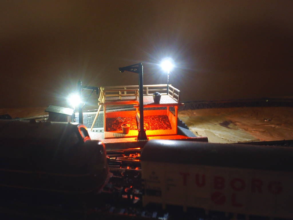

Ma megépült egy kis szenelő a mellékvonali fűtőháznál.
Világítás is elkészült hozzá. ( Nem egy egyszerű dolog, a 2 mm-es smd led forrasztása 0,3 vezetékkel. )
(#8822) nohab 74 válasza TTomi hozzászólására (#8821) Válasz • Szept 16, 2012
Szia! gratula
(#8823) TTomi válasza nohab 74 hozzászólására (#8822) Válasz • Szept 16, 2012
(#8826) Frankye válasza TTomi hozzászólására (#8821) Válasz • Szept 18, 2012
Aztamindenit! Nem semmi szép munka! Gratulálok szívből hozzá. ("Szakmabeliként" absolute megértem az SMD LED forrasztással kapcsolatos "kínod", így azért külön elismerésem.)
Nem kötözködésként, hisz' lehet, a fényképező gép csal, de nekem egy kicsit valószerűtlen az erős fény. Talán érdemesebb lenne picit lejjebb venni a táplálás áramát, hogy ne legyen ennyire "napfény-generátor" hatása, de mondom, lehet, a kép csalóka.
(#8828) TTomi válasza Frankye hozzászólására (#8826) Válasz • Szept 18, 2012
Elég sokat csal a fényképezőgép , de valóban erős még a fény. Az eredeti oszlopokra van ráépítve a LED mert nem tudtam besüllyeszteni a kis méret miatt, ezért még körbe kell festenem a LED oldalát. Szerintem az is sokat fog használni.

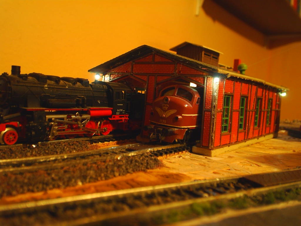

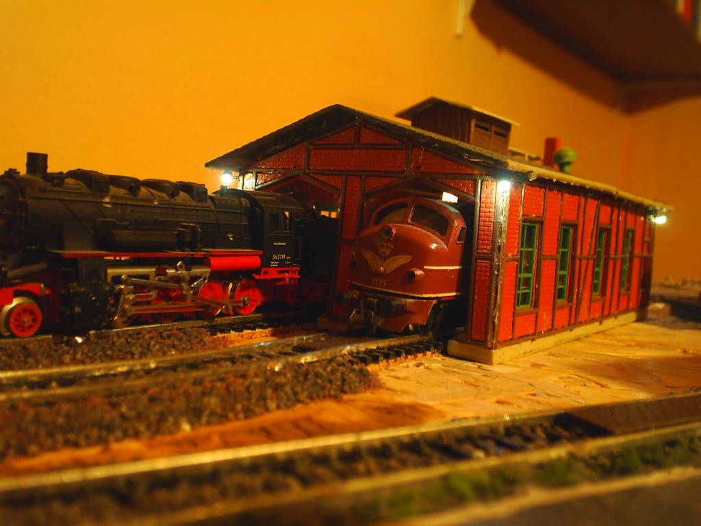

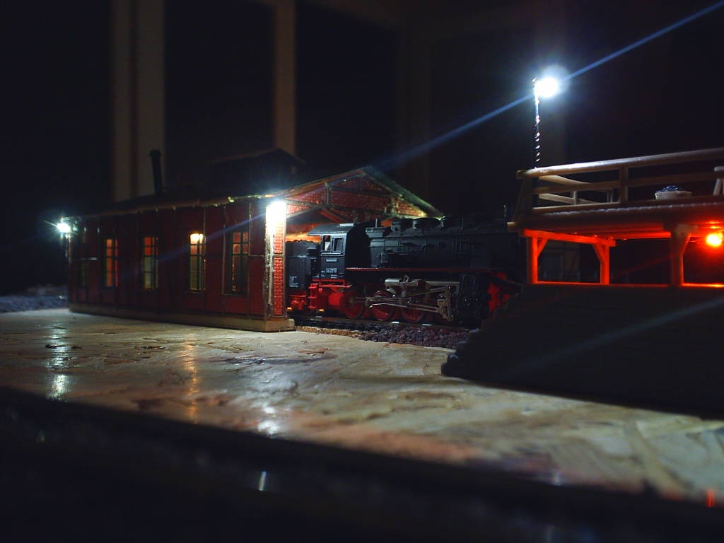

(#8829) TTomi hozzászólása Válasz • Szept 18, 2012

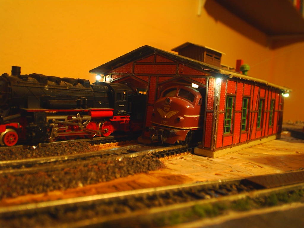

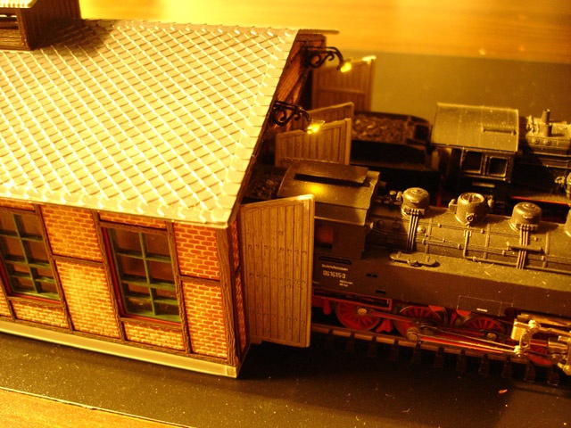

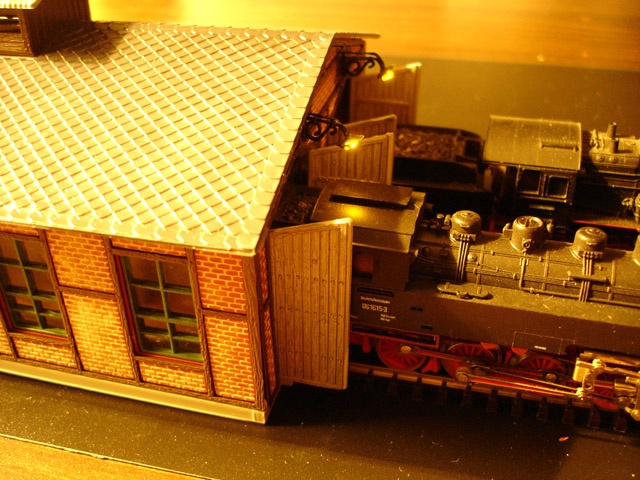

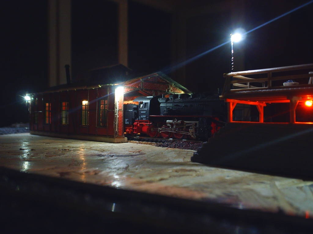

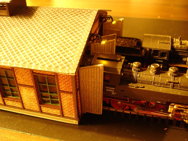

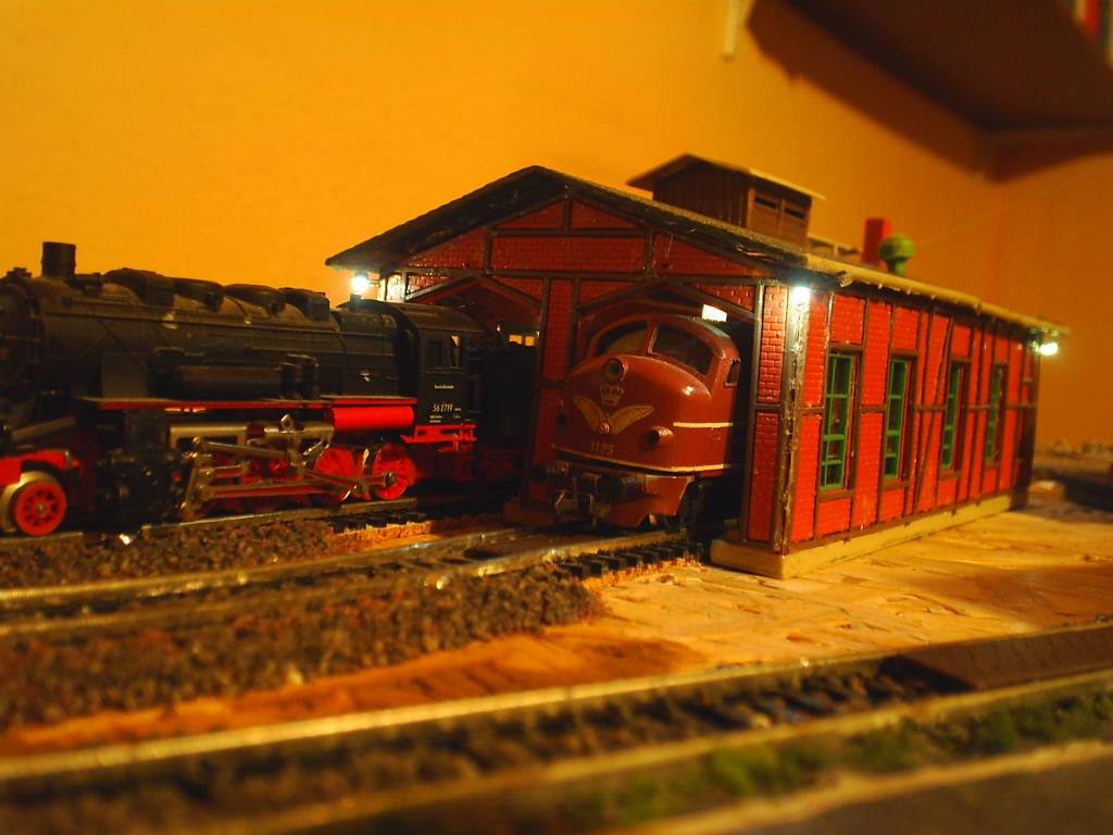

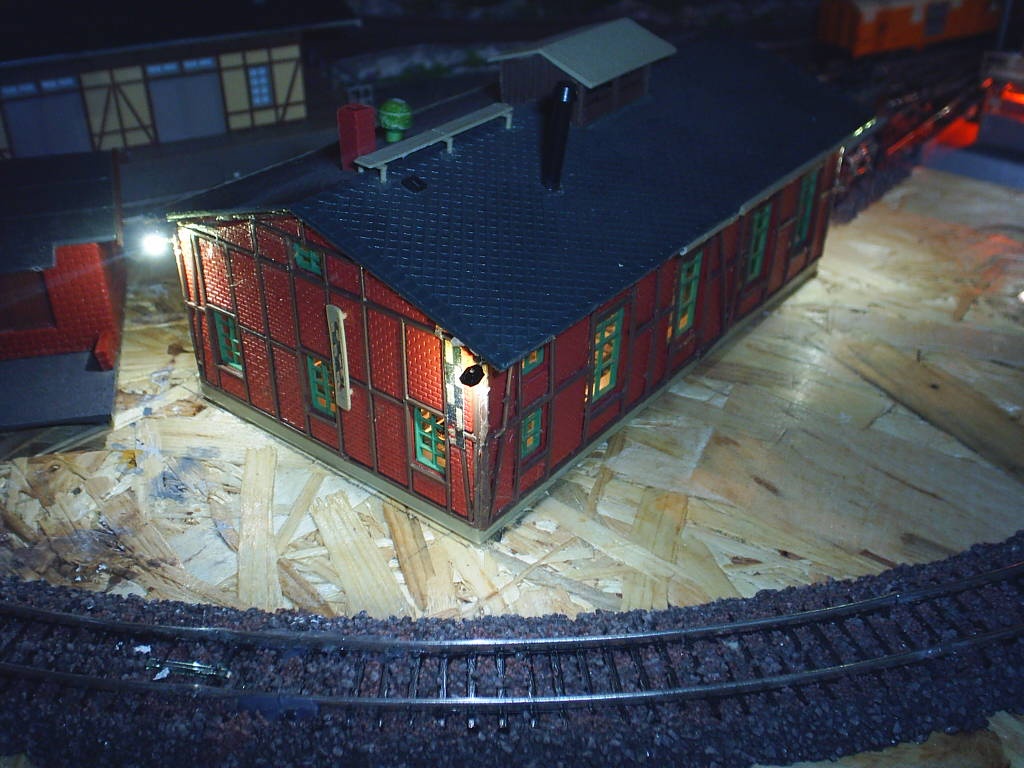

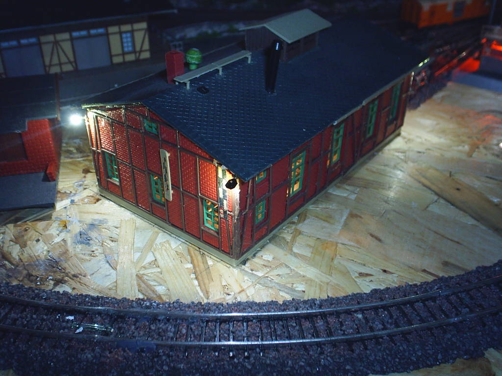

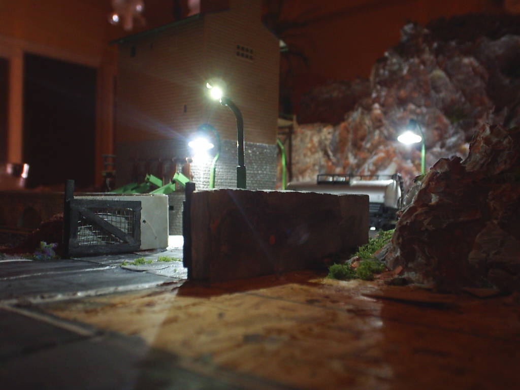

A kis fűtőház világítása is elkészült.
(#8831) Frankye válasza TTomi hozzászólására (#8829) Válasz • Szept 19, 2012
Ezek is szépek, nem kicsit, de itt is azt a bizonyos "reflektor-hatást" látom. Igazából jó lenne tudni, hogy a valóságban mekkora fénnyel világítanak, de a képek alapján itt is kicsit erősnek látszik a fényük. (Sajnos a valóságban a vasúton ilyen "fényár" nincsen...)

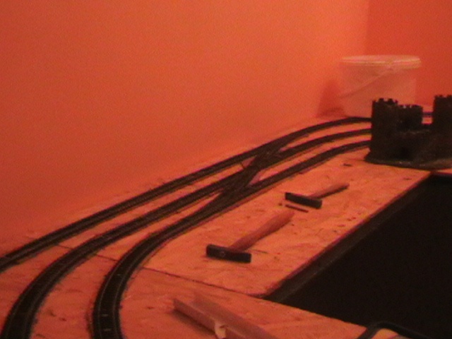

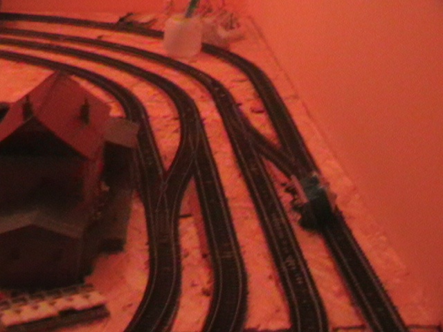

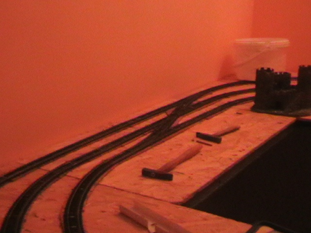

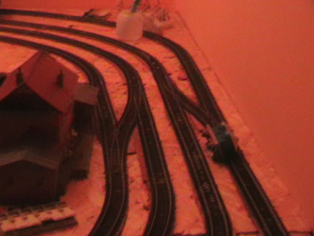

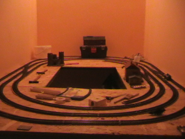

(#8894) nohab 74 hozzászólása Válasz • Okt 1, 2012

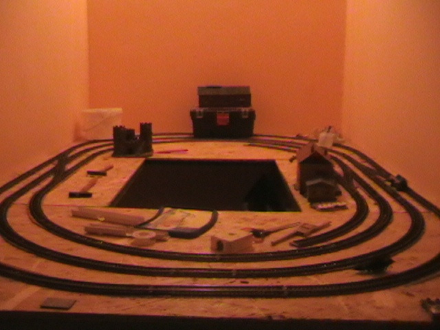

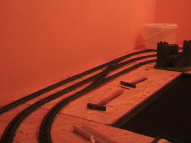

Sziasztok! Hétvégén dolgoztam egy kicsit.

(#8998) masTTertape válasza TTomi hozzászólására (#8829) Válasz • Okt 2, 2012
Én ezt hasonlóan oldottam meg, de nem ekkora fényerejű LED-ekkel és csak a két állás ajtaja fölött. De ez a hátsó sarkos kivilágítás jó ötlet, engedelmeddel másolom.

(#9033) TTomi válasza masTTertape hozzászólására (#8998) Válasz • Okt 2, 2012
Igen, a fényerőn még kell módosítanom és még színezve is lesz. Esetleg ha megkérdezhetném, te milyen típusú ledet használsz? Örülök hogy tetszik az ötlet, csak nyugodtan.
(#9041) masTTertape válasza TTomi hozzászólására (#9033) Válasz • Okt 3, 2012
Ezt még valamikor 2007-ben csináltam és akkor még nem láttam át annyira az smd led helyzetet. Az volt a célom, hogy bele tudjam építeni az eredeti lámpatestbe a ledet. Akkoriban sárga, kb. 1,5x2 mm-es smd-t találtam. Részleteket a honlapomon láthatsz: LINK

(#9087) TTomi válasza masTTertape hozzászólására (#9041) Válasz • Okt 3, 2012
Na, ezért világít nekem ennyire! (Nem látom át az smd led helyzetet)
Hamarosan lesznek új képek és azon már orvosolva lesz a hiba.
(#9110) sunocske válasza TTomi hozzászólására (#9084) Válasz • Okt 3, 2012
Tettem mosogatószert abba is, de ez sem gátolta meg a cseppeket abban, hogy összeugorjanak. A sztorihoz hozzátartozik, hogy TT-hez használok N-es Noch kőzúzalékot, mert az szemcseméretre jobban közelít a valós arányokhoz. Azaz szemek kis tömege is fokozhatja talán a „csomósodást”, a spriccelés meg inkább árasztás, ami a vízmennyiséget illeti...
(#9116) masTTertape válasza TTomi hozzászólására (#9087) Válasz • Okt 3, 2012
Ezek magas kandella értékű ledek. Ilyen szituhoz elég a kisebb érték. Ha jól tudom, akkor lomex és más cégek online katalógusaiban fel vannak tüntetve a fényerőre vonatkozó adatok.
Ha meg már megvan, akkor átlátszó sárga festékkel némileg orvosolható a túl erős fény. Mozdonyban hidegfehér ledet festettem le sárgával és meggyőző lett a színe. Lehet kapni, ha jól tudom, conrad izzófestéket (ez ráadásul hőálló is), illetve van a tamiya-nak olyan átlátszó festéke, amivel makettautók indexét, féklámpáit festjük. Na ezek közül a sárga jó erre a célra.
