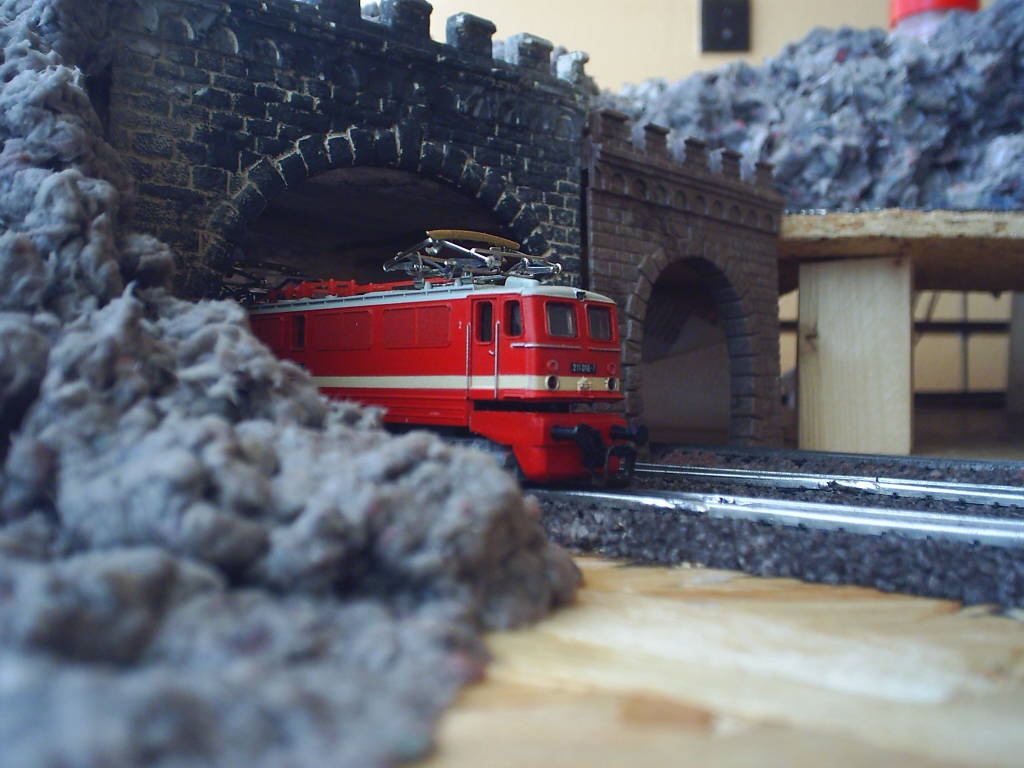

Szépen alakul, jó lesz! Ha a festés ilyen szép munka lesz, akkor csodájára fognak járni.  |

Szia TTomi!
Köszönöm szépen!
Te is szépen alakulsz

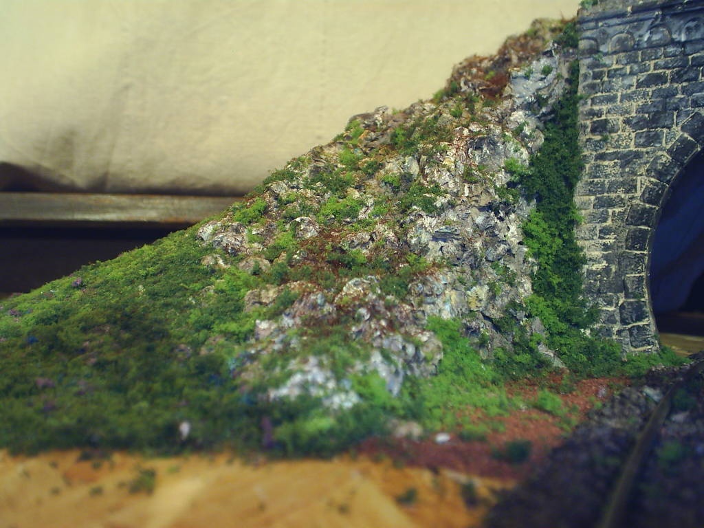

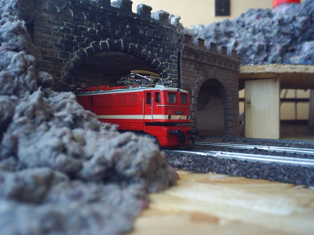

(#8530) TTomi hozzászólása
Jún 9, 2012 |

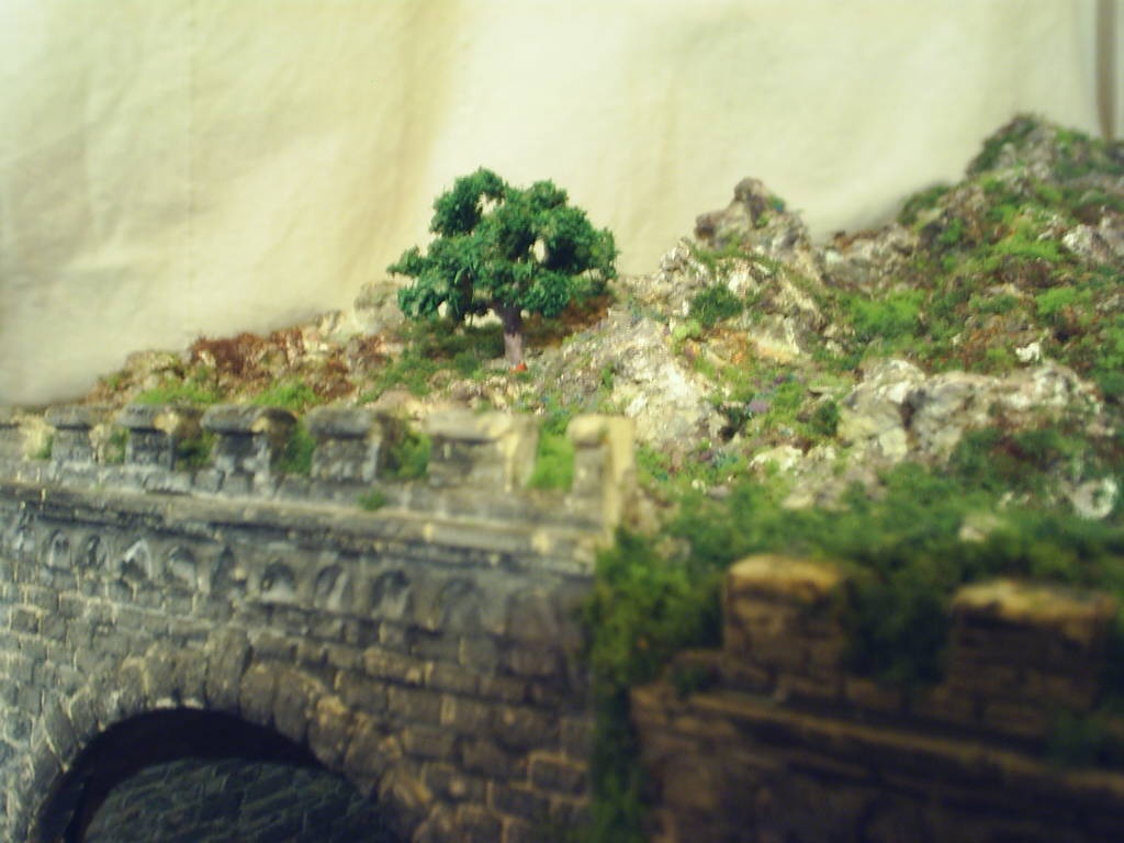

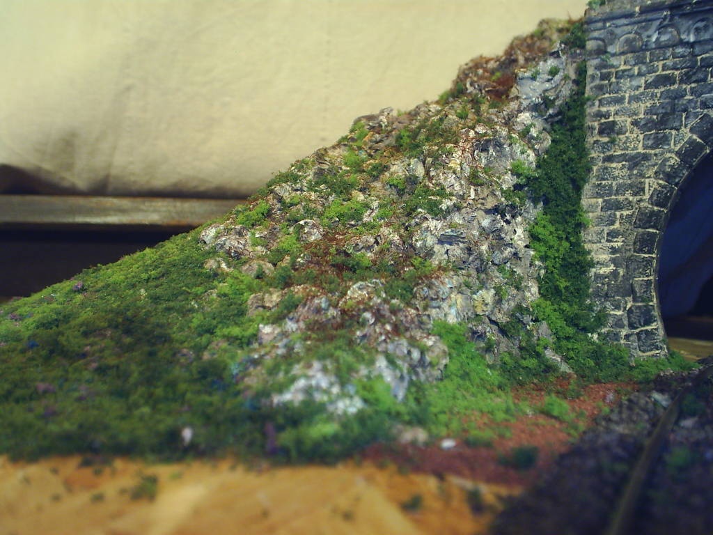

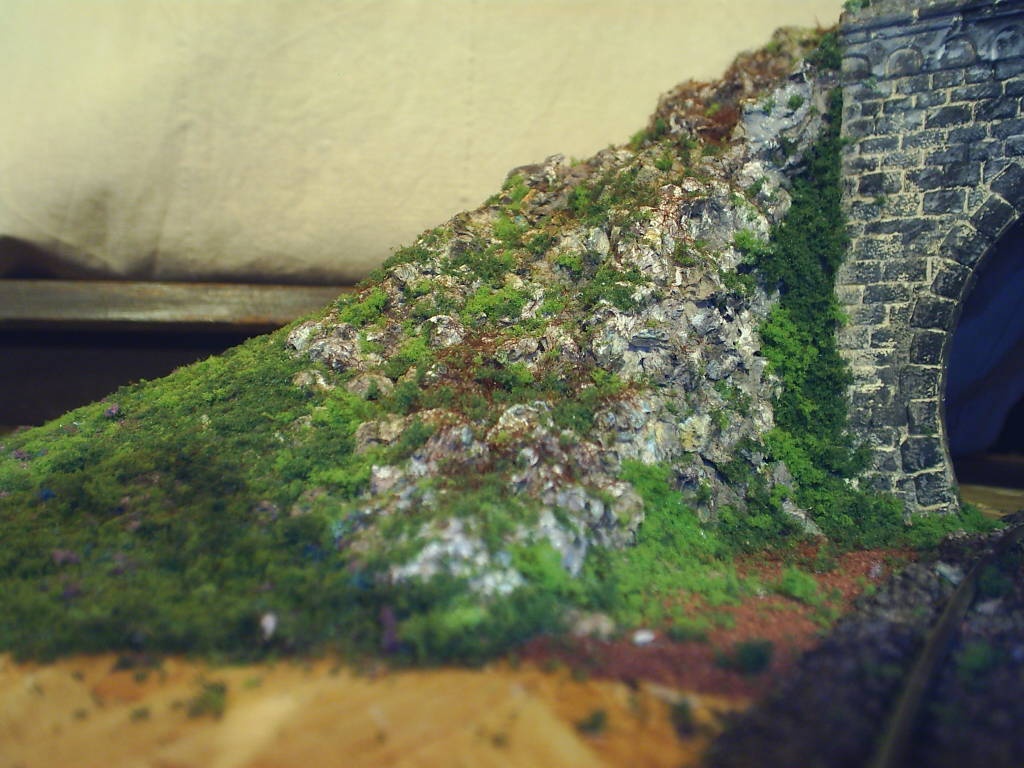

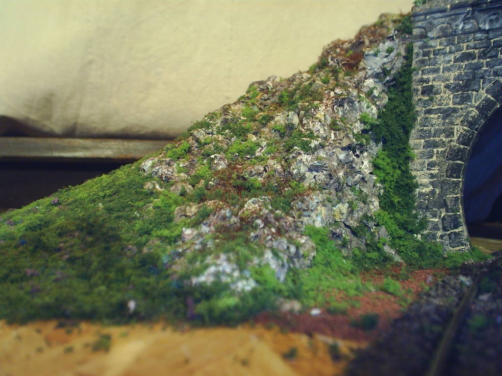

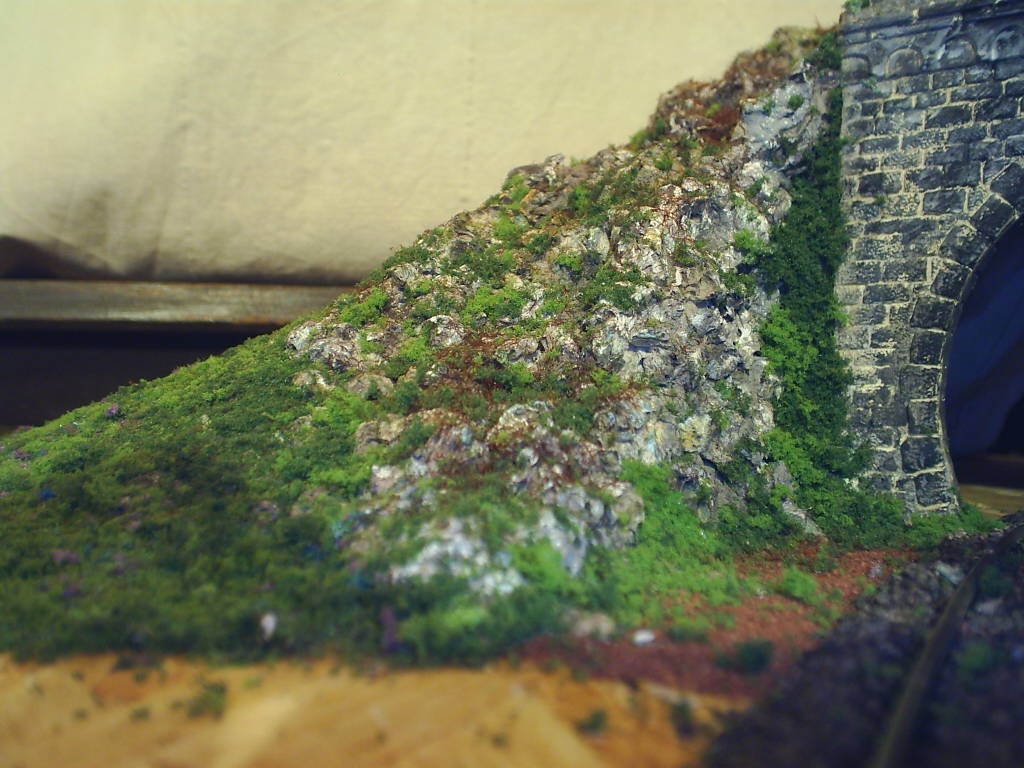

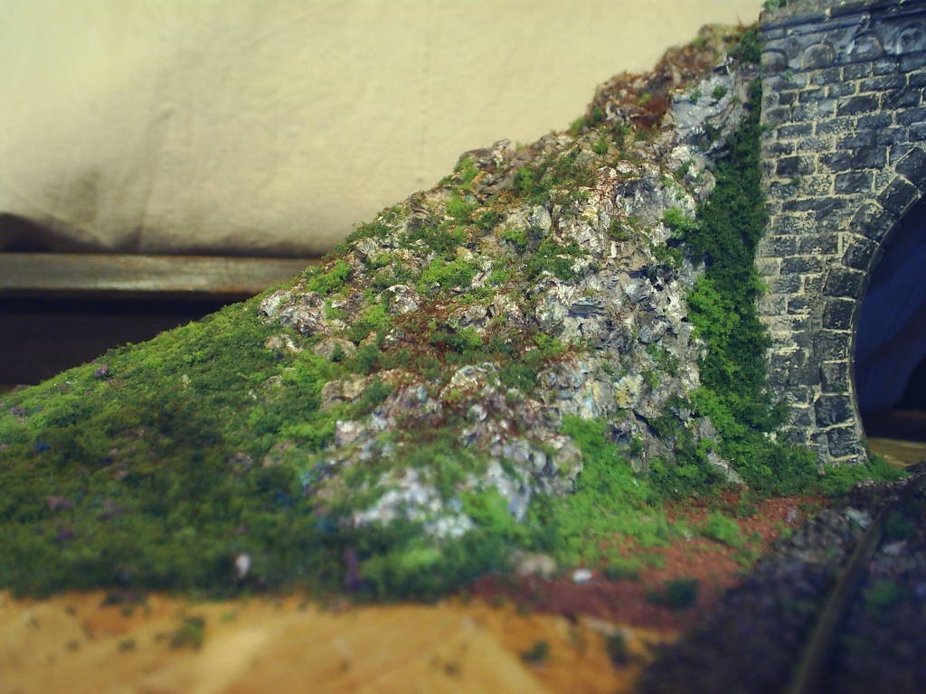

Elérkeztem a fű ragasztásához. Tanácsot szeretnék kérni hogy ti hogyan csináltátok? Hagyományos szóróanyaggal szeretnék dolgozni (BUSCH 7322...) |

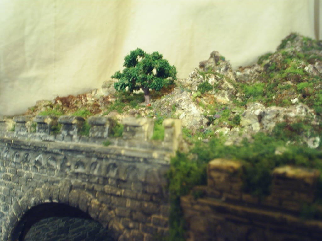

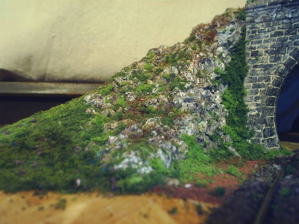

(#8533) TTomi hozzászólása
Jún 10, 2012 |

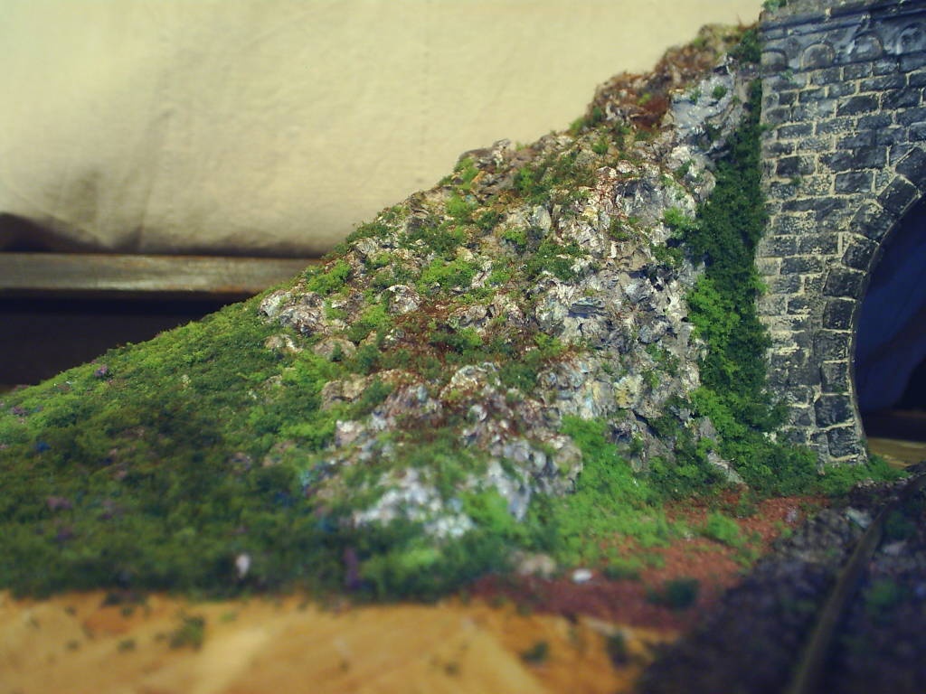

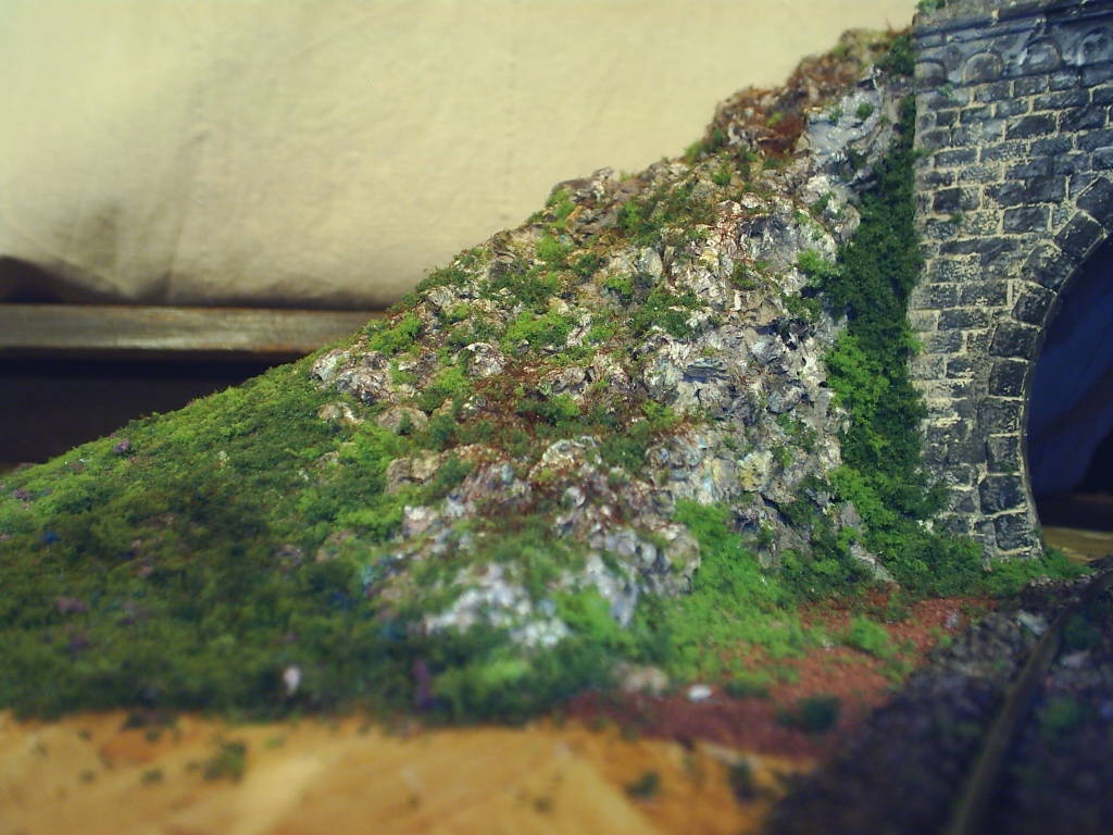

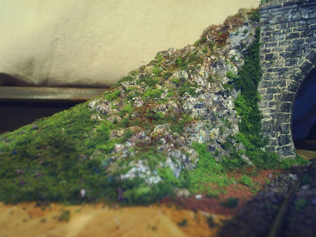

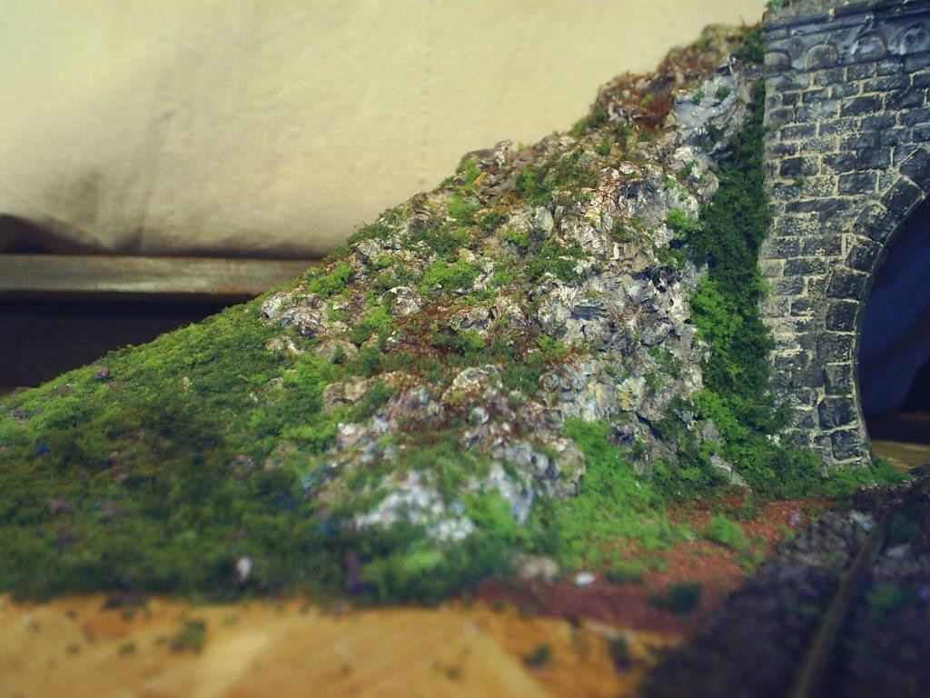

Nem bírtam tovább várni és a saját elgondolásomból neki fogtam. Azért várom még a tapasztalatokat. Legfeljebb kezdem újra, ha nem ragadt oda rendesen a fű.  |
(#8538) TTomi válasza Frankye hozzászólására (#8537)
Jún 11, 2012 |
Köszi  |
(#8539) SzerNoh válasza TTomi hozzászólására (#8533)
Jún 11, 2012 |
Szia nekem is tetszik! |

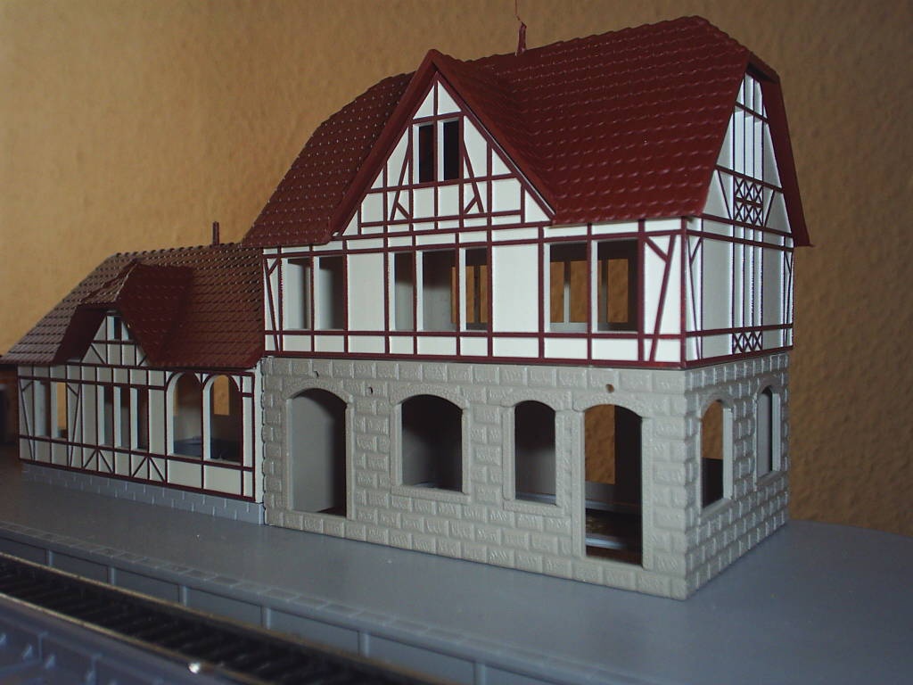

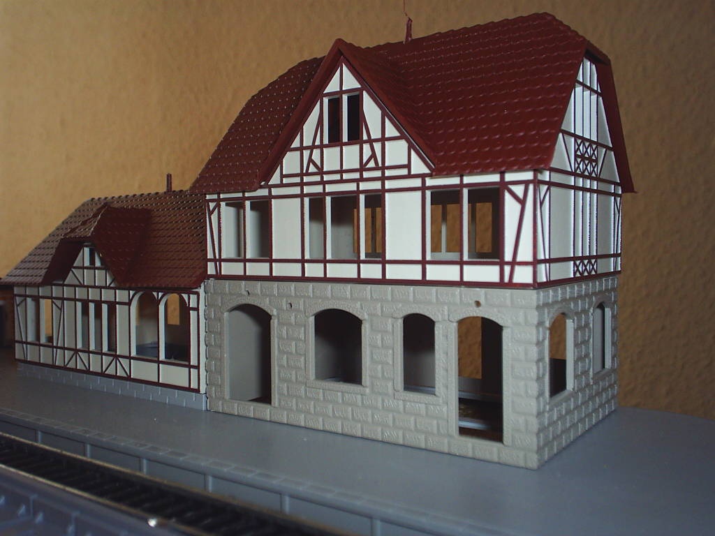

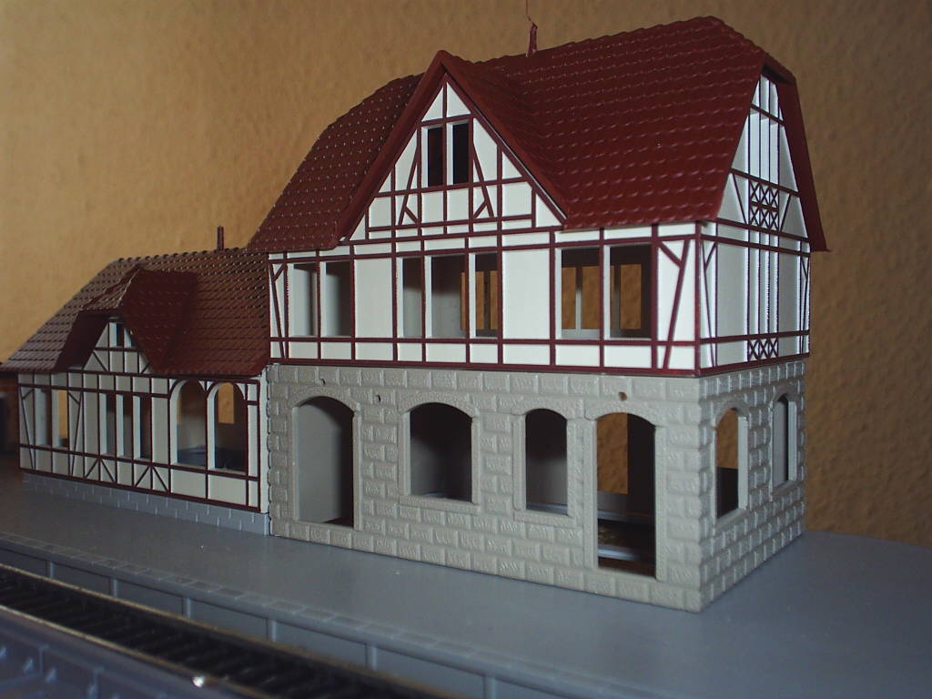

(#8544) TTomi válasza SzerNoh hozzászólására (#8539)
Jún 12, 2012 |

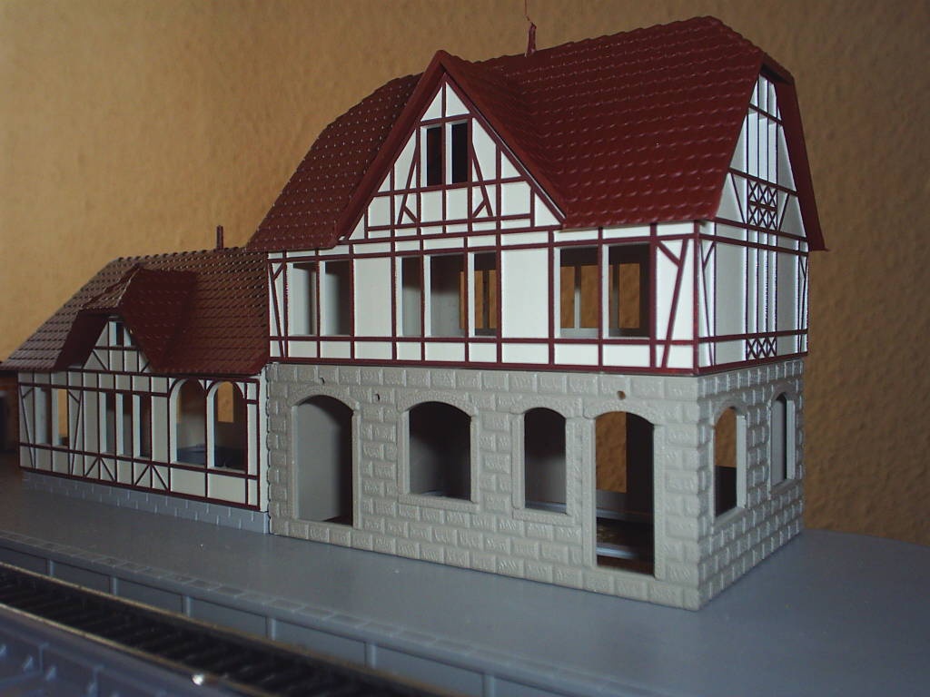

Neked is köszönöm, most egy állomás "magyarosításán" dolgozom. Reménykedem hogy sikerül mert még soha nem foglalkoztam hasonló dolgokkal. |
(#8545) Frankye válasza TTomi hozzászólására (#8544)
Jún 12, 2012 |
Ez lenne az az épület? Nem lesz egyszerű, mert ez az alpesi jellegű építési mód Magyarországon egyáltalán nem jellemző, no de "innen szép győzni"! Sok sikert, kitartást! |

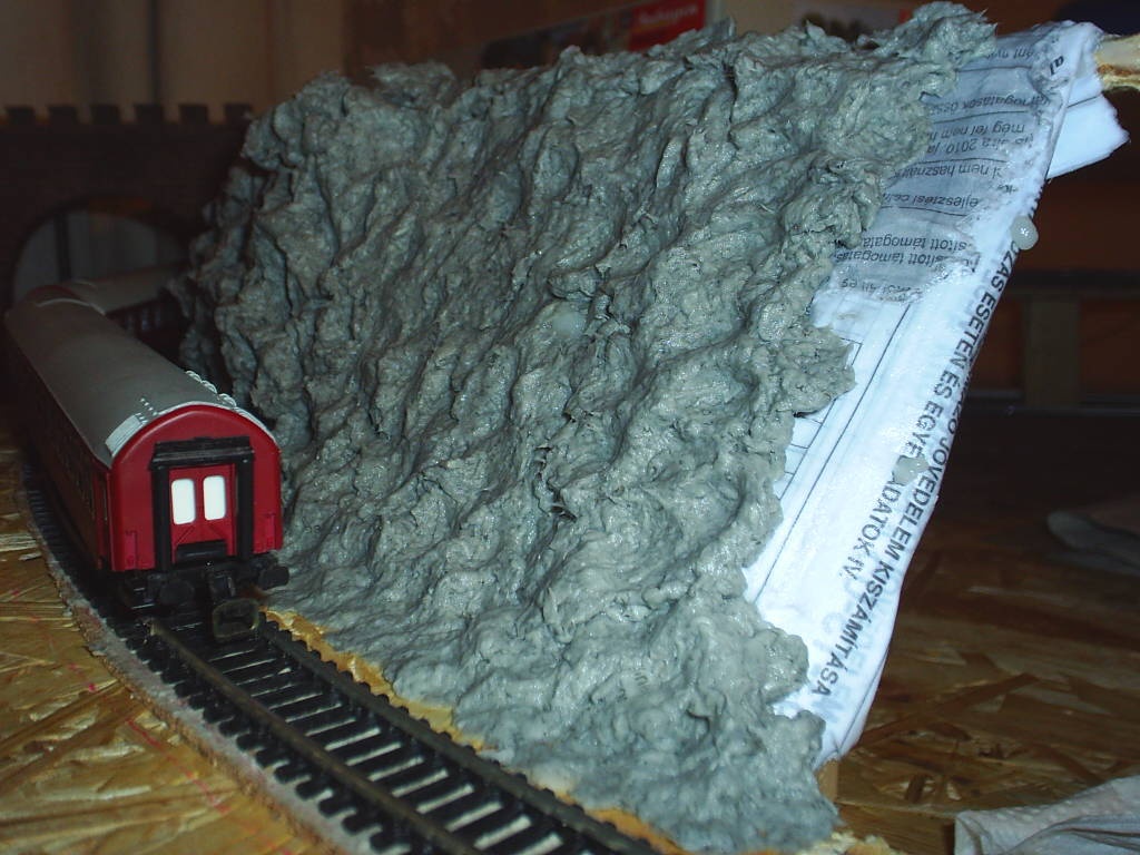

(#8559) hetn hozzászólása
Jún 14, 2012 |
Sziasztok,
terepépítéssel kapcsolatosan:
a purhab nem jó domborzatépítésre? könnyűnek tűnik, fargható is.
arra gondoltam, hogy a vágányok mellett, alagút bejáratoknál stb zsalut építek - mondjuk farost lemezből, a többit meg igény szerint purhabbal kifújom. Próbálta már valaki ? |

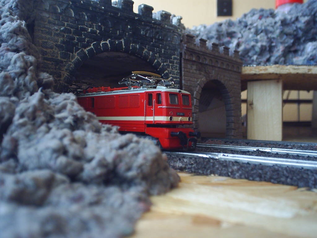

(#8560) TTomi válasza Frankye hozzászólására (#8545)
Jún 14, 2012 |
Ez az az épület! Meggondolatlanul vásároltam, hirdettem eladásra de nem kellett senkinek. Ezért gondoltam hogy megpróbálok változtatni rajta. Őszintén mondva, nem tudtam hogy mire vállalkozok mert a képességeim határait feszegetem. Most a "vakolásnál"és a stukkózásnál tartok.  Hamarosan lesz kép is. |

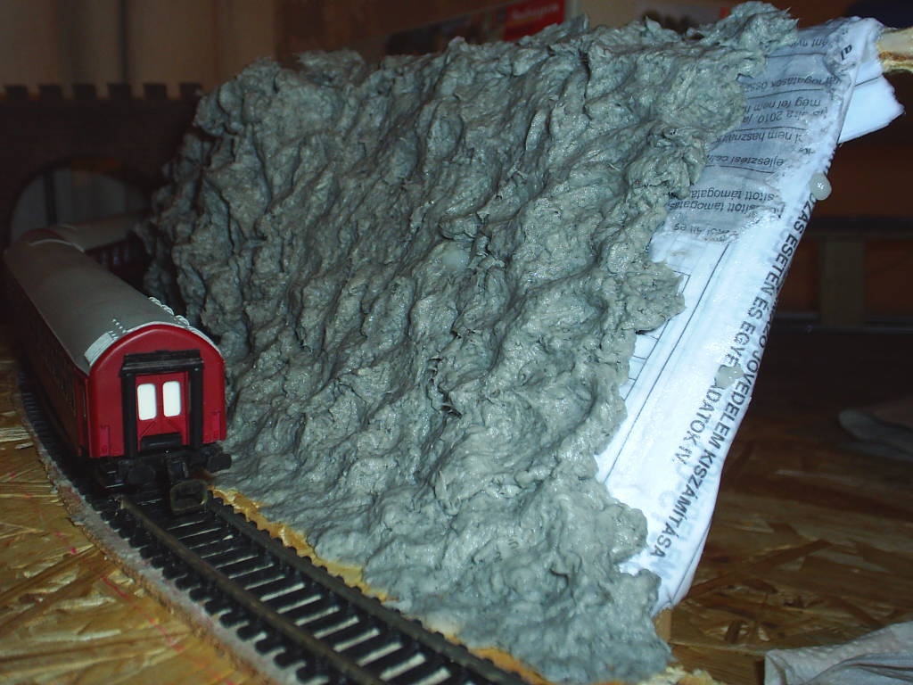

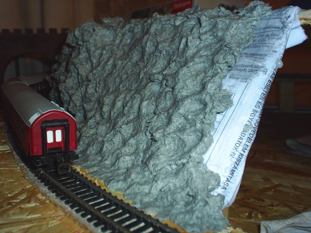

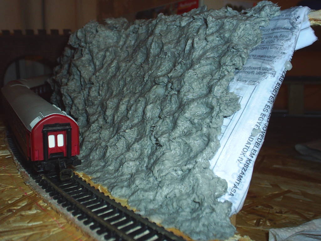

(#8561) TTomi válasza hetn hozzászólására (#8559)
Jún 14, 2012 |
Én nem alkalmaztam még a purhabot mert mert irányíthatatlannak tartom. Bár, épp most jártam a Hatvani kiállításon és ott volt egy félig kész asztal, amin purhab volt. Ügyes kis hurkákból volt összeállítva a domb. Én a hagyományos papírmasét használtam. |
(#8564) Frankye válasza hetn hozzászólására (#8559)
Jún 14, 2012 |
Én nem javaslom. Amíg megszárad, addig ragad, mint a veszedelem. Utána ugyan lehet formázni, de én inkább a hungarocellt (nikecellt) javaslom. Ráadásul, ahogy TTomi is írta: nem irányítható. Sőt, szerintem a farost lemezhez is hozzáragad. (Igazából - tapasztalatom szerint - mindenhez hozzá ragad, de legfőképpen ahhoz, amihez nem kellene neki!) |

Hát, sok sikert!  Én Neked szurkolok!  |

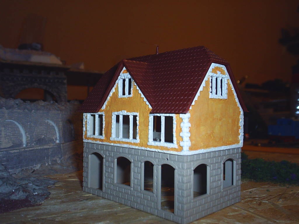

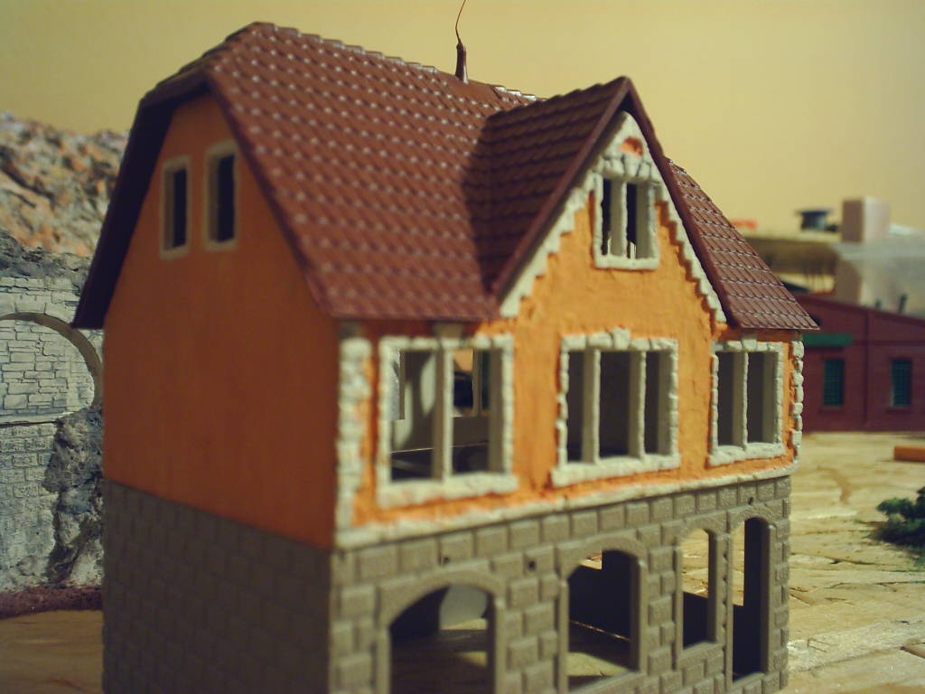

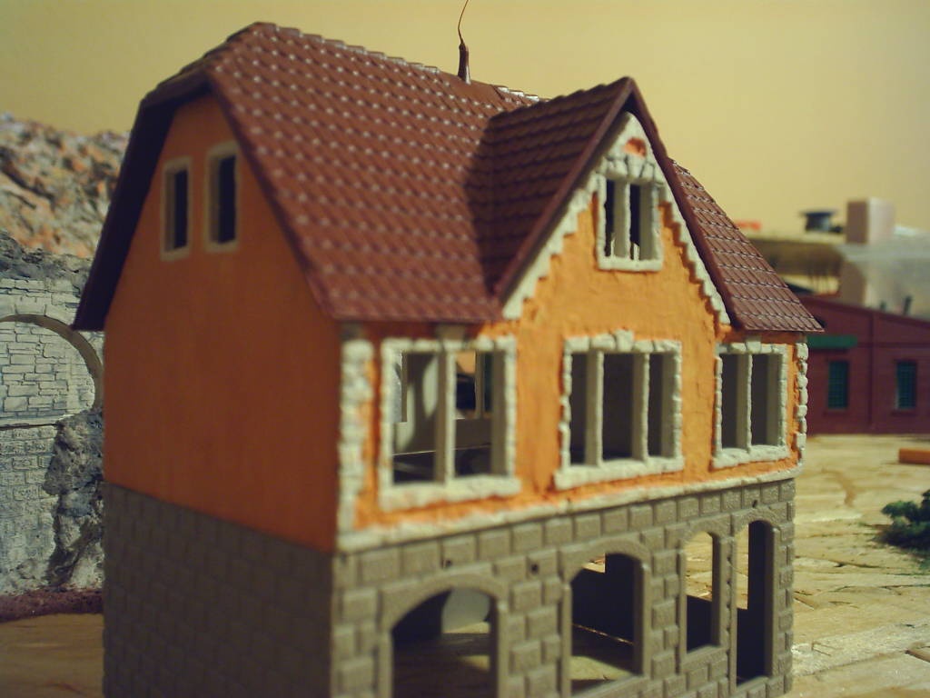

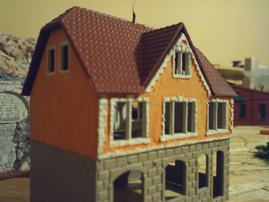

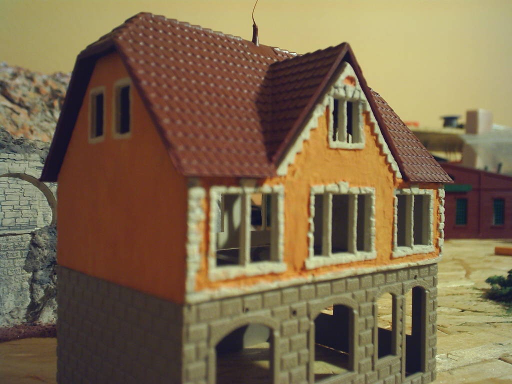

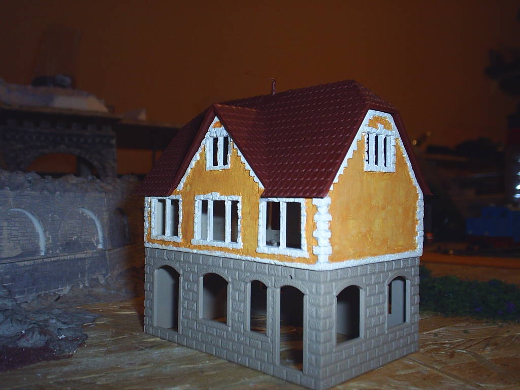

(#8568) TTomi hozzászólása
Jún 14, 2012 |

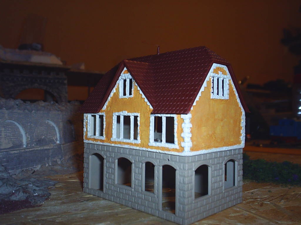

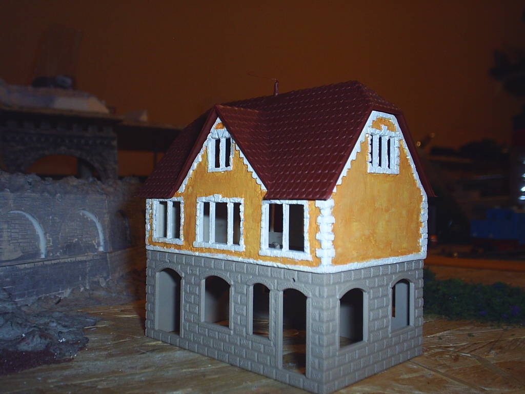

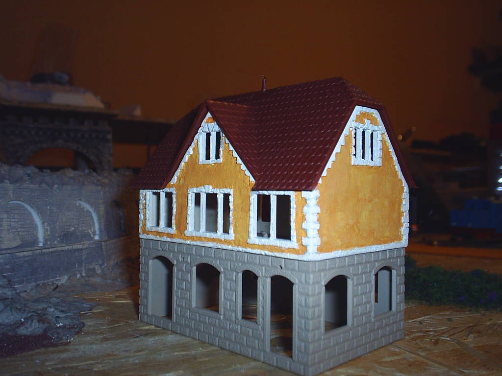

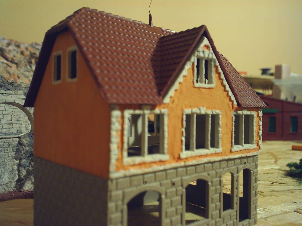

Elkészült az emelet, de azt hiszem egyenlőre nem vállalok be többet. Ezt még gyakorolni kell! Most folytatom tovább az asztalon a 3. szintet. Ilyen lett.
Bocsi, most látom ezt nem is ide kellett volna tennem.  |
(#8569) hetn válasza TTomi hozzászólására (#8561)
Jún 15, 2012 |
mi az a papirmasé? hogyan csinálod? |

(#8571) Frankye válasza TTomi hozzászólására (#8568)
Jún 15, 2012 |
A felvitt "dísztégla" sarkokat, stb. még színezni kellene, mert ez a fehér nagyon nem illik az épület színéhez, de különben nem rossz. (Azon, hogy nem vállalkozol több ilyenre mostanában, egyáltalán nem csodálkozom...  ) |
(#8573) TTomi válasza hetn hozzászólására (#8569)
Jún 15, 2012 |

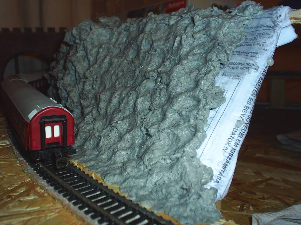

A papírmasé, röviden péppé áztatott papír.
Én úgy csináltam hogy egy 10 literes műanyag vödörbe 3/4 részig újságpapírt aprítottam és felöntöttem meleg vízzel. Lehetőleg minél apróbbra vágd, annál könnyebben ázik szét. Nekem sikerült olyan apróra darabolni, hogy 3-4 óra alatt többszöri drasztikus kevergetés-gyúrás után pépesedet. Kevergetés helyet használhatsz botmixert is, nekem nem engedte a párom.  Szerintem a színes újságpapír (NEM FÉNYES) a legjobb a terepépítéshez, az már ad egy szürkés alapszínt.
Amíg ázik a papír elkészítheted a csirizt, ez lesz a ragasztó. Nagyon komoly ragasztó "beton" kemény felület lesz belőle. Hátránya csak annyi, hogy száradás közben avasodik és van egy kis érdekes szaga, amit később teljes mértékben elveszít. A csiriz helyett használhatsz tapéta ragasztót is.
A csiriz elkészítése egyszerű. Egy bögre hideg vizet (2,5 dl) öntesz fém lábasba. Apránként, folyamatos kevergetés mellett beleszórsz 1 evőkanál finom lisztet és elkevered csomómentesre. Ezután felteszed főni, lassú tűz és folyamatos keverés mellett addig főzöd, amíg pudingszerű anyagot nem kapsz. A színe opálossá fog válni. Ezzel kész is a csiriz.
Amikor pépesedet a papír, kinyomkodtam a vizet belőle és összekevertem a csirizzel. Én kb. 30 percig kevertem hogy teljesen járja át a ragasztó és még utána is pihentettem.
Ez után már fel is használtam az anyagot, nem kell vele sietni mert nagyon lassan szárad. A vastagabban rakott helyeken 3-4 nap is kellett neki hogy kiszáradjon.
Jó munkát! |
(#8577) hetn válasza TTomi hozzászólására (#8573)
Jún 15, 2012 |
Köszönöm, kipróbálom. |

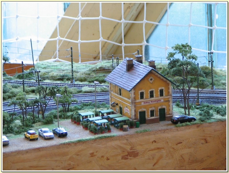

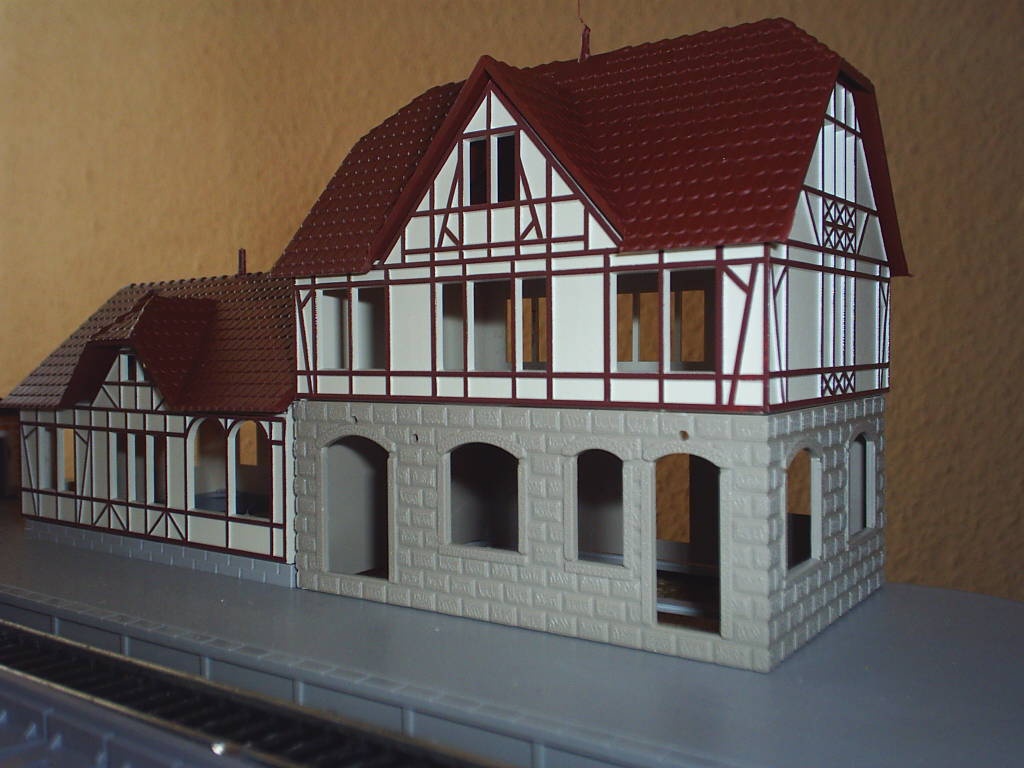

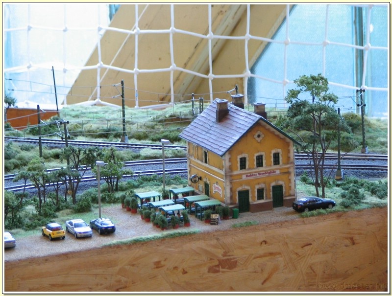

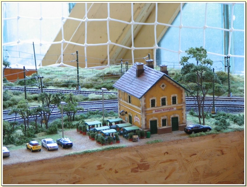

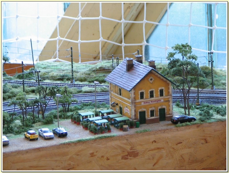

(#8579) TTomi válasza Frankye hozzászólására (#8571)
Jún 15, 2012 |

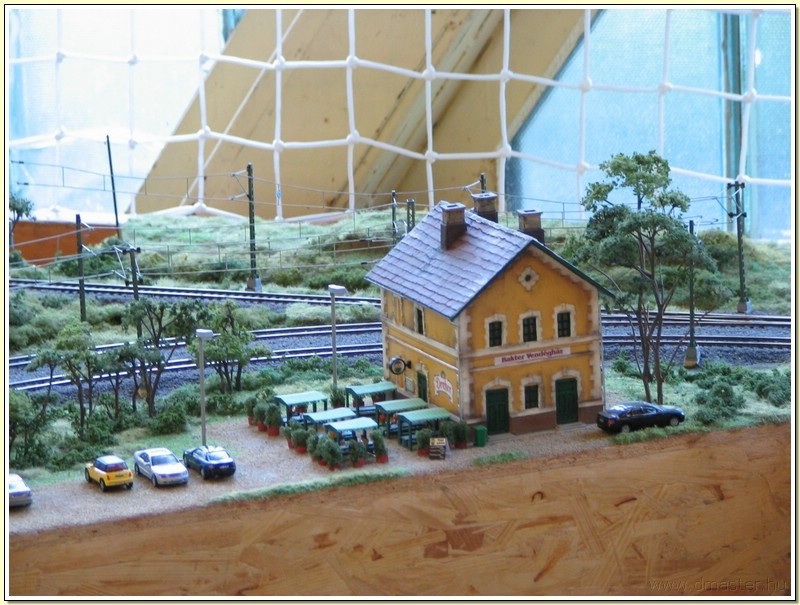

Erről az épületről vettem a mintát, csak az enyém még nem olyan szép.  |
(#8588) Frankye válasza TTomi hozzászólására (#8579)
Jún 17, 2012 |
Igen, ez a "hagyományos" MÁV-szabvány állomásépület.
Ami nagyon elüt a Tiédnél ettől, az a "göröngyös" beton árkád. De azért majd csak készen lesz, hamarosan! |
(#8589) MarkTrain válasza TTomi hozzászólására (#8568)
Jún 17, 2012 |
Ó hát jó lesz ez. Mondjuk nem vasúti épületnek tenném be de megkoszolnám kicsit és egy régi háznak gyönyörű lenne! |
(#8590) TTomi válasza MarkTrain hozzászólására (#8589)
Jún 18, 2012 |
Az ötlet nem is rossz!
Köszönöm a biztatást. Lesz ürügy hogy megvehessem az új állomást.
Azért nem adom fel, most veszek egy pár leckét egy modellezőtől, aki a fentebb említett épület szintjén dolgozik. |

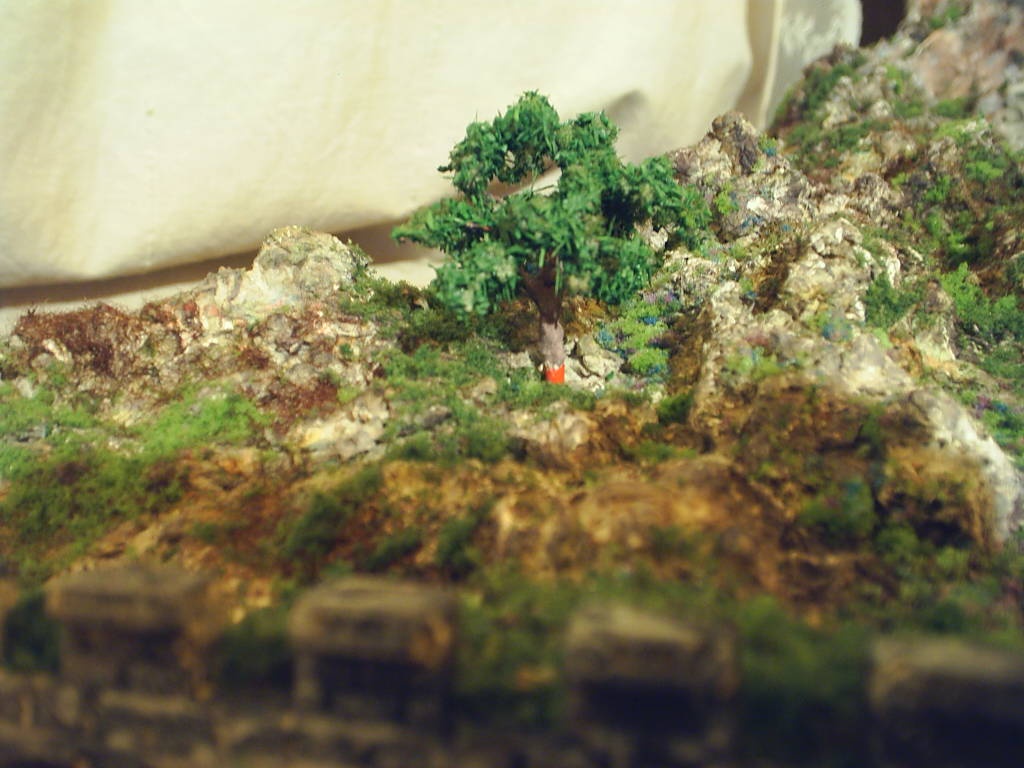

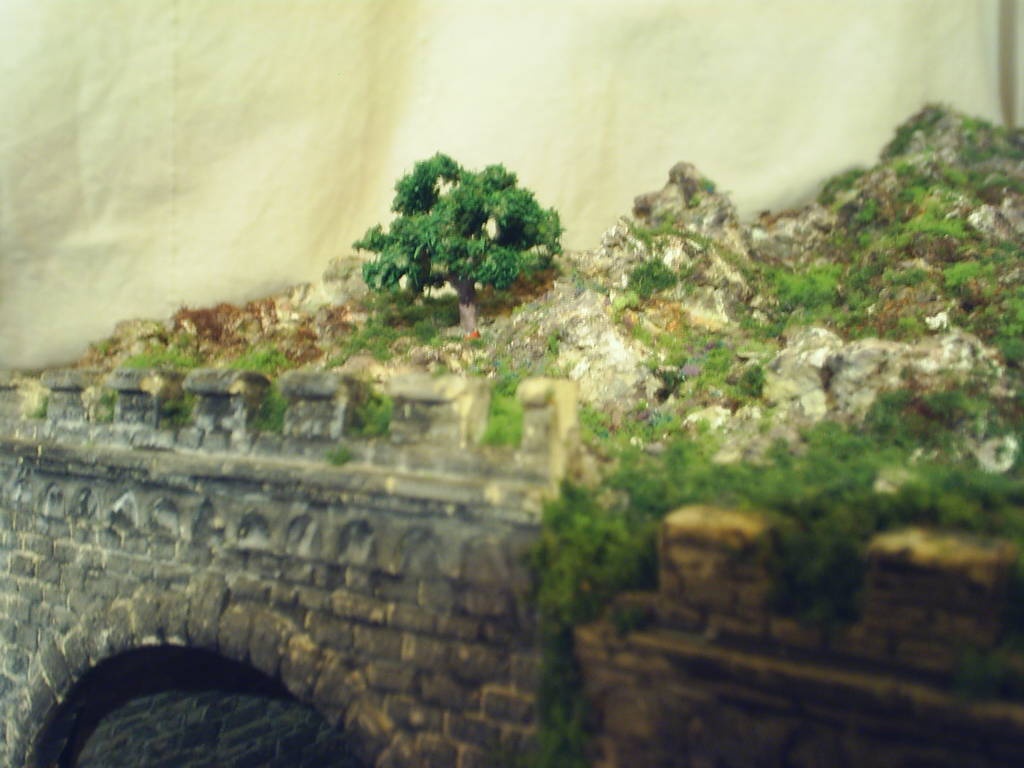

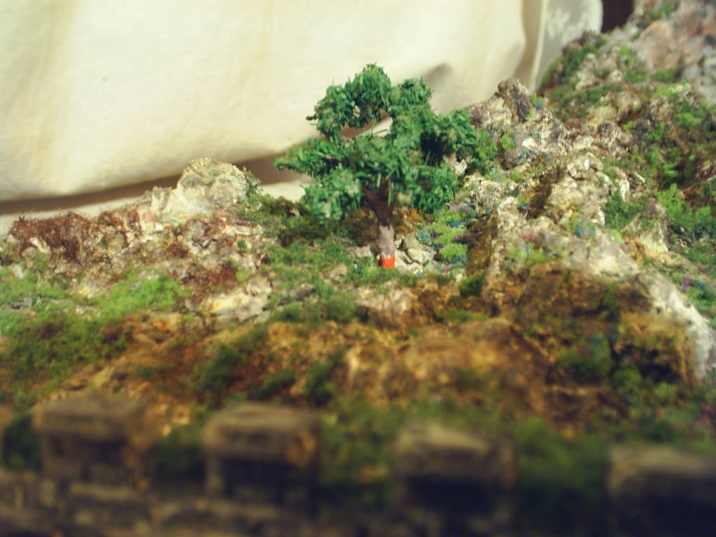

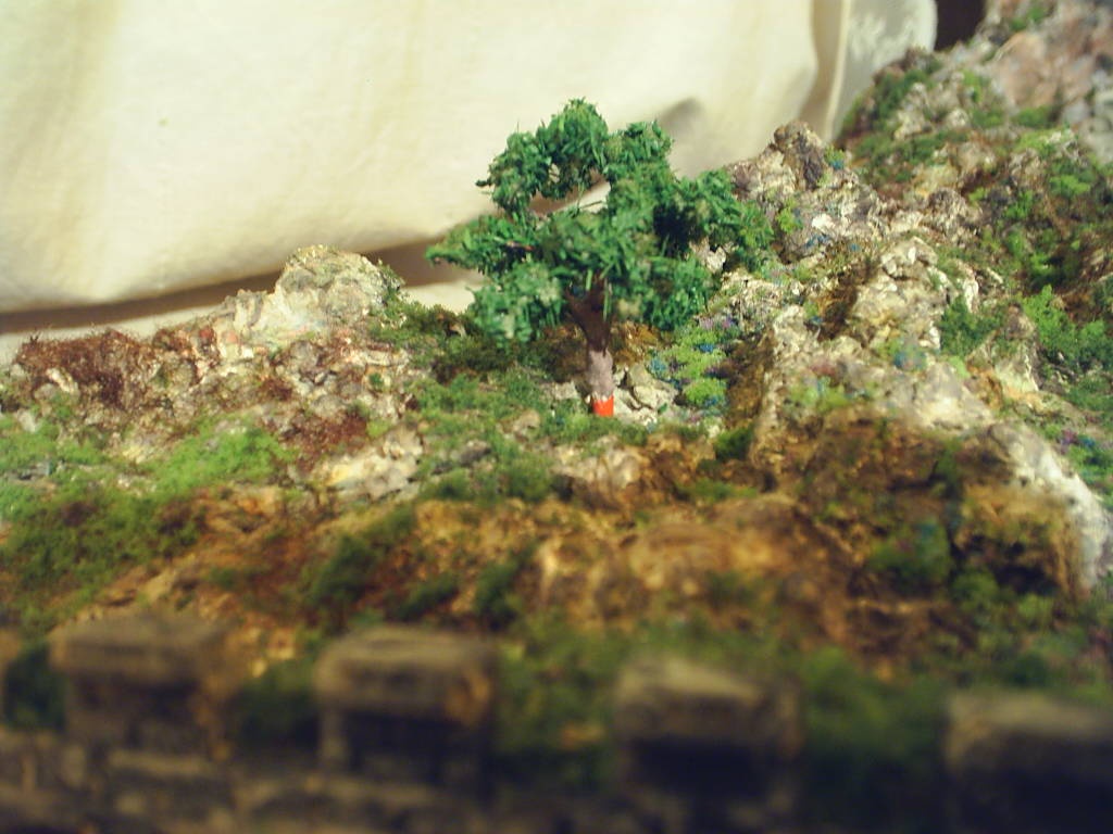

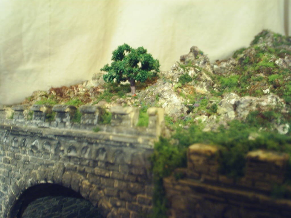

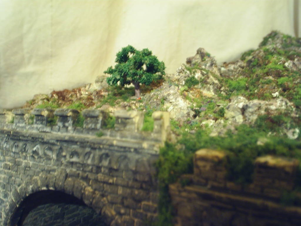

(#8596) TTomi hozzászólása
Jún 21, 2012 |

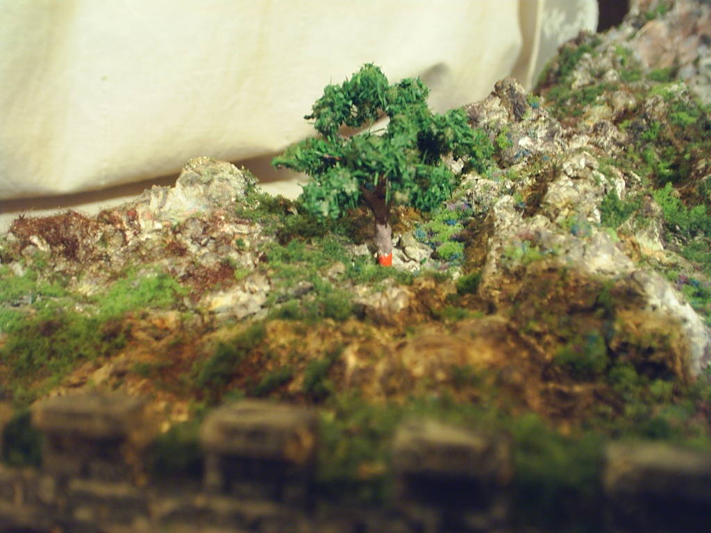

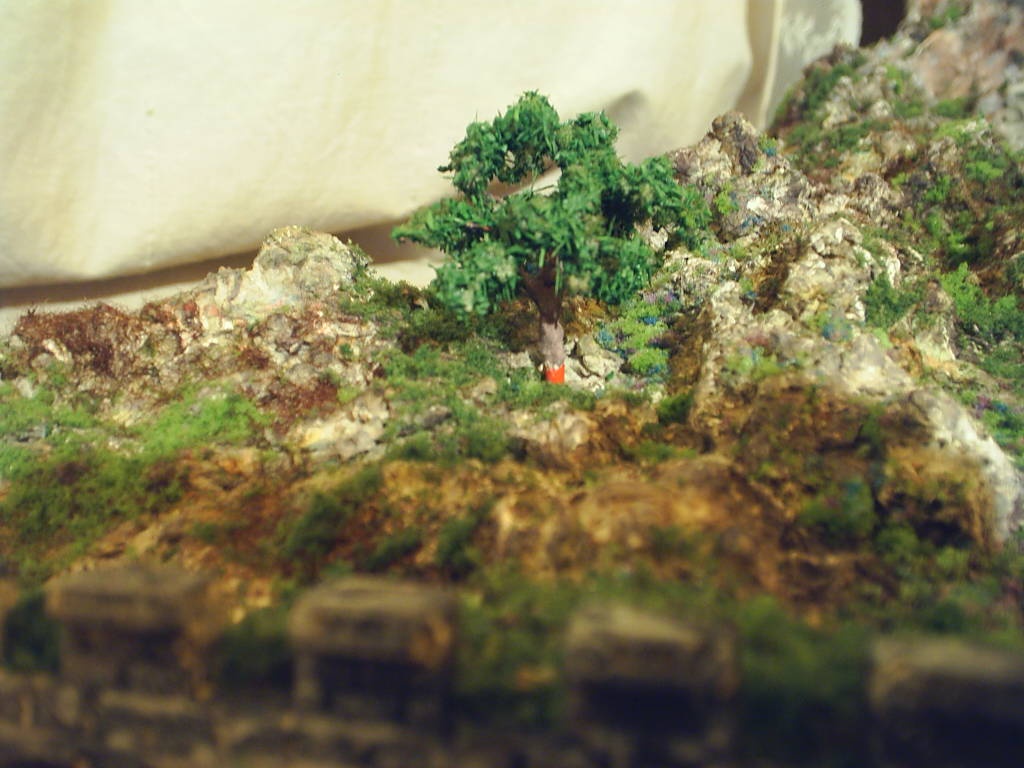

Kikapcsolódásképp megpróbáltam csinálni egy fát.
Ilyen lett.
Most látom a piros törzsét nem dugtam el.
(#8597) Frankye válasza TTomi hozzászólására (#8596)
Jún 21, 2012 |
Hát, a piros rész tényleg kilátszik, de azzal együtt jó lett!  |

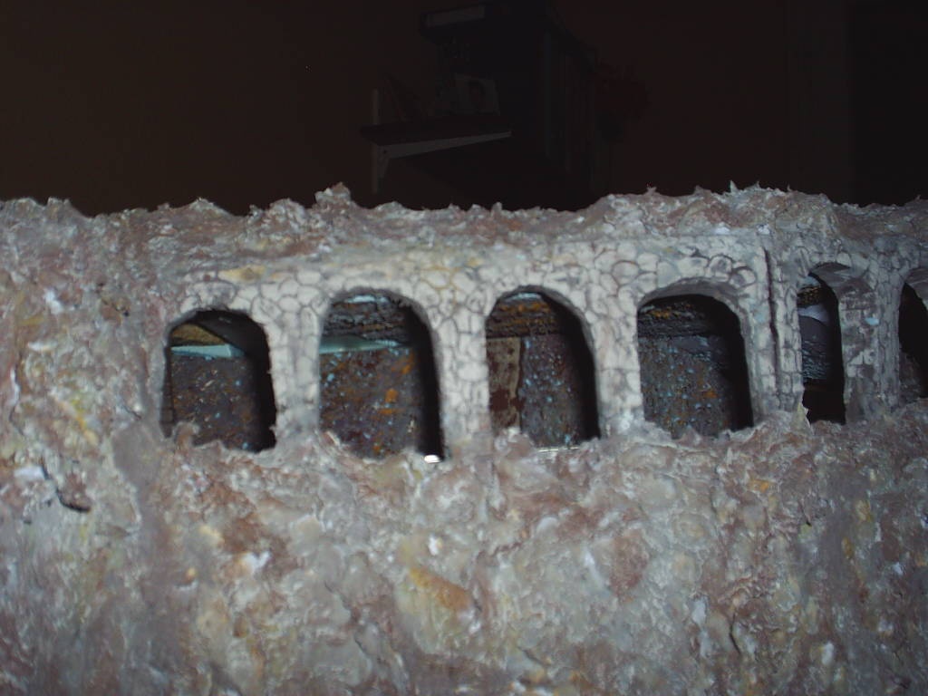

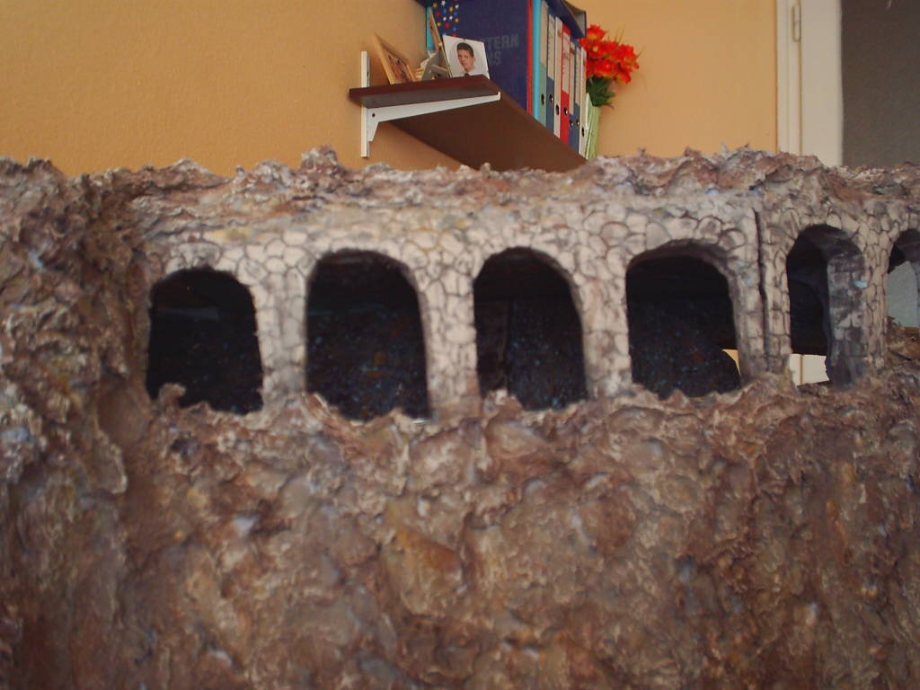

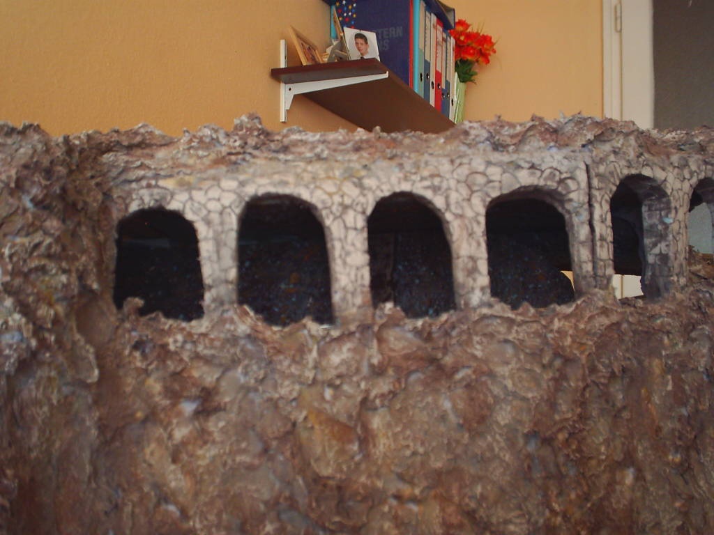

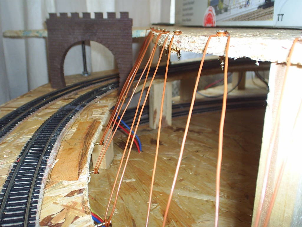

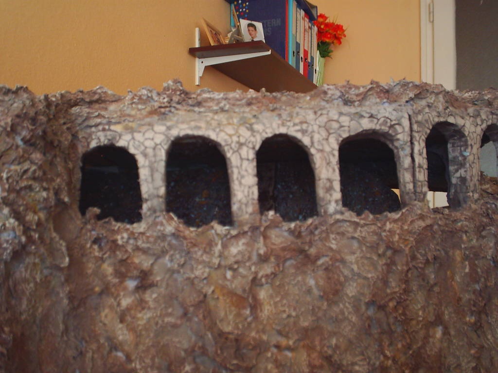

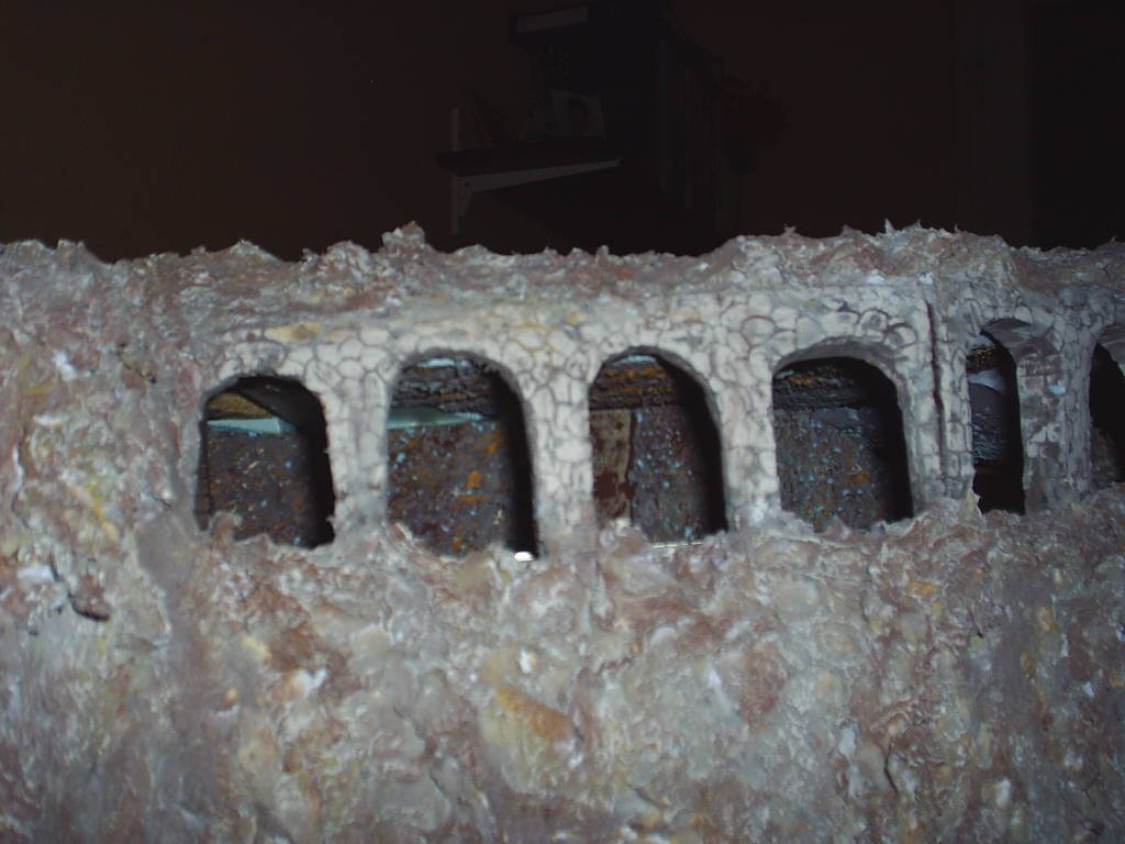

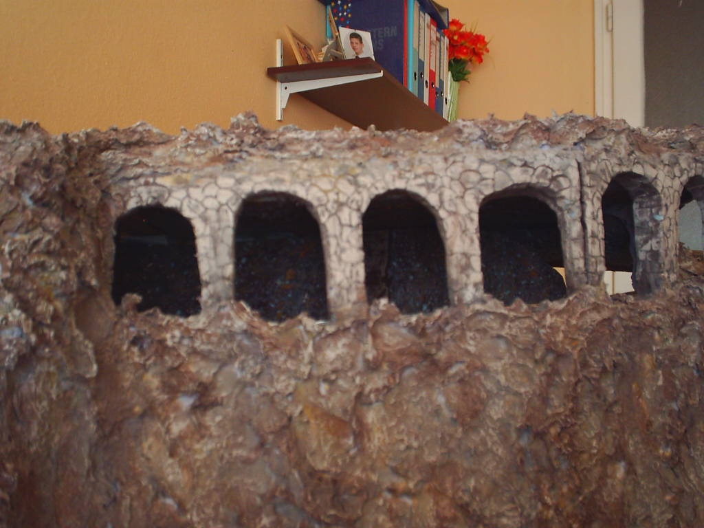

(#8673) TTomi hozzászólása
Júl 15, 2012 |

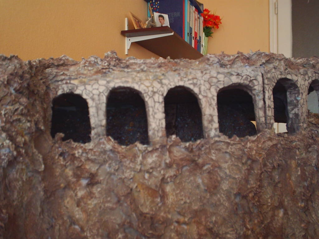

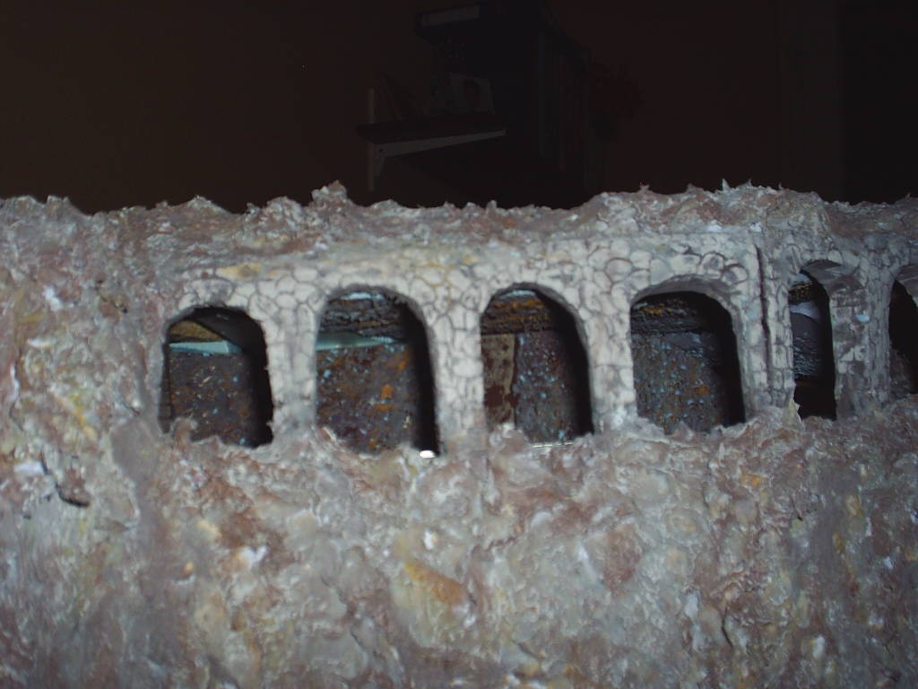

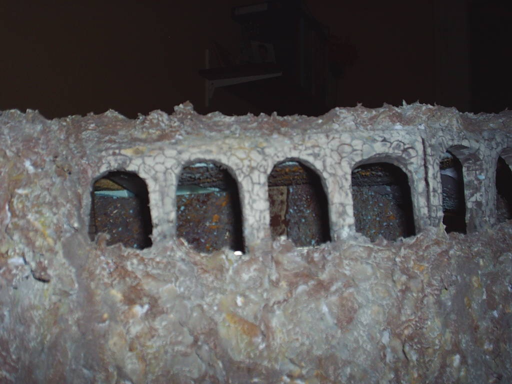

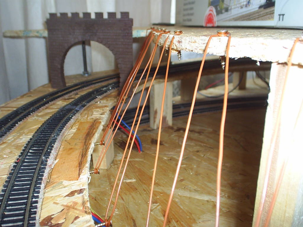

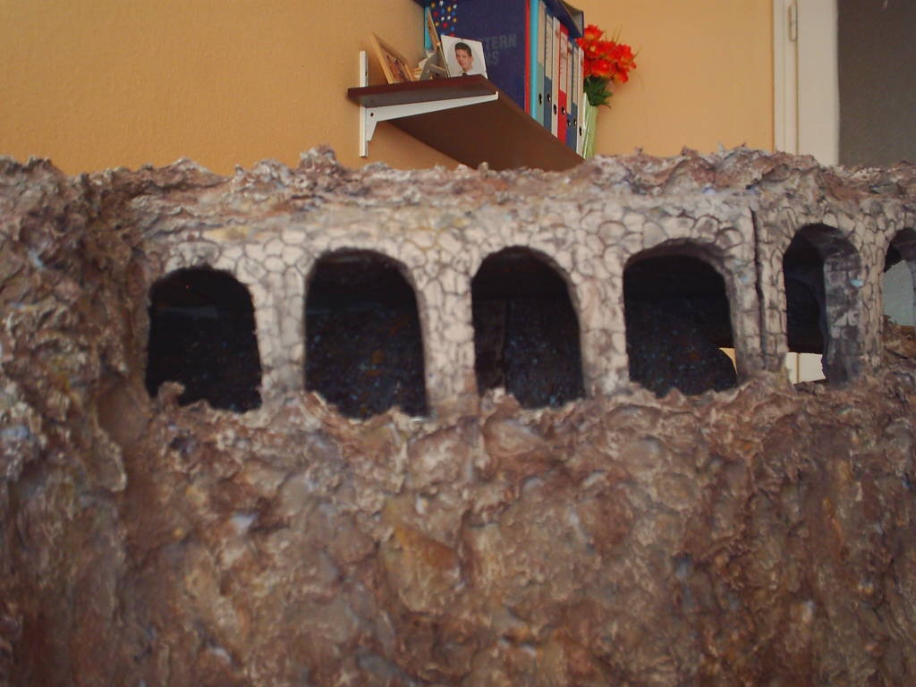

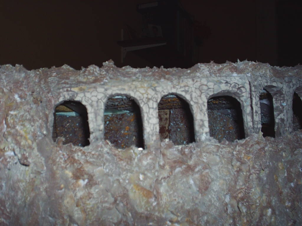

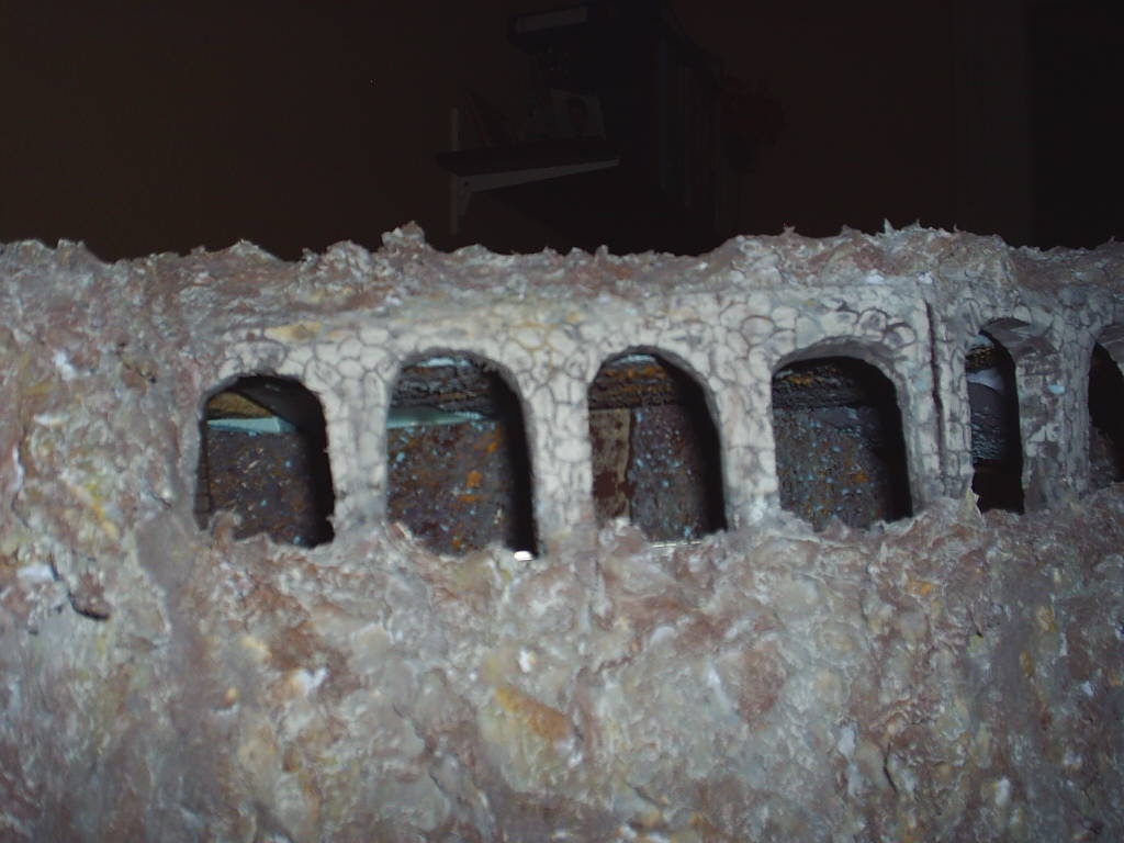

Jó melegek voltak az elmúlt hetekben. Nem is haladt úgy a munka ahogy szerettem volna, de most hogy jött ez a kis lehűlés, neki is láttam az építésnek. Készítettem egy árkádos részt. Nem találtam róla képet ami alapján készíthettem volna, így saját elgondolás alapján csináltam. Nem is ez a fontos, hanem az hogy nem sikerültek szép egyformára a boltívek és nem vagyok megelégedve vele.  Szerintetek maradhat így vagy még dolgozzak rajta? A színezés, még csak alapozás rajta. |
(#8678) Frankye válasza TTomi hozzászólására (#8673)
Júl 16, 2012 |
Ez mi lesz? Híd? Vagy valami épület? Szerintem - ha nem sajnálod rá az időt és energiát - inkább készítsd el újra. Készíts hozzá sablont, akkor egyformák lesznek az ívek-nyílások, szvsz. |

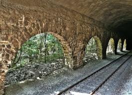

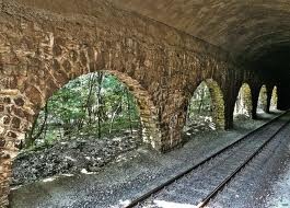

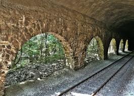

(#8679) TTomi válasza Frankye hozzászólására (#8678)
Júl 17, 2012 |
Ez egy hajó, nem. Egy béka, nem...

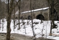

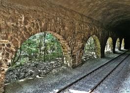

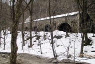

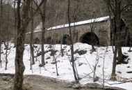

Komolyra fordítva a szót, egy omlásvédő alagút lett volna. Azóta már szétbombáztam! Utána jártam és találtam egy képet róla. Talán, Magyarország egyetlen ilyen építménye a Cuha völgyében. Igaz belülről van fényképezve, de gondolom nem nagy a különbség a külső résztől. Ez alapján fogom elkészíteni. |
(#8680) Frankye válasza TTomi hozzászólására (#8679)
Júl 18, 2012 |
Ah so! Elnézést, hogy "lehidaztam", de nekem arról a képről nem jött le, hogy alagút. Viszont jól fog kinézni, ha készen lesz, és be lesz építve. |
(#8686) Abs válasza TTomi hozzászólására (#8679)
Júl 18, 2012 |
Úgy hívják a vasúton (meg máshol is) hogy galériás alagút. Nem tudom, honnét jött ez az omlásvédő alagút kifejezés, de már ráuntam a Wikipédián javítgatni újra meg újra.  |
(#8687) TTomi válasza Frankye hozzászólására (#8680)
Júl 18, 2012 |
Semmi gond.  |
(#8688) TTomi válasza Abs hozzászólására (#8686)
Júl 18, 2012 |
Köszi a felvilágosítást, és valóban galériás alagút a neve. Erre a névre már sokkal több dolgot találtam. Ez az oldal számomra fontos a galériás alagút megépítéséhez.
Itt |
(#8691) Frankye válasza Abs hozzászólására (#8686)
Júl 19, 2012 |
Látod, ezt én sem tudtam, pedig idestova 26 éve szolgálom a síneket, és a rajta futókat...  |
