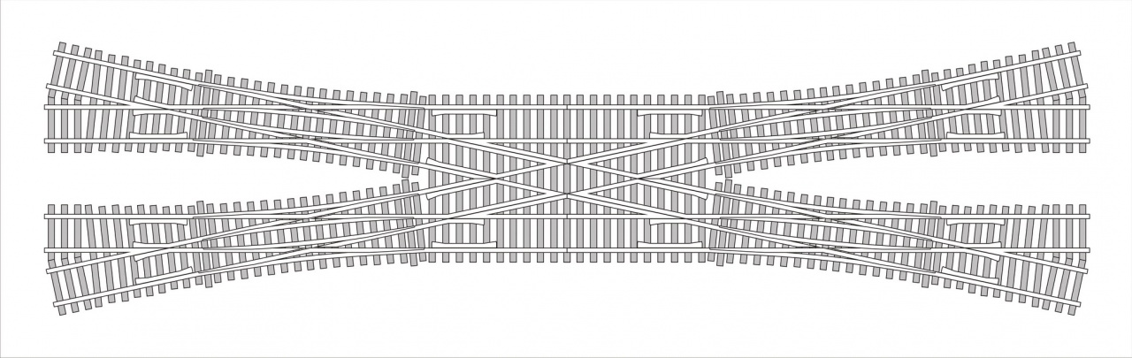

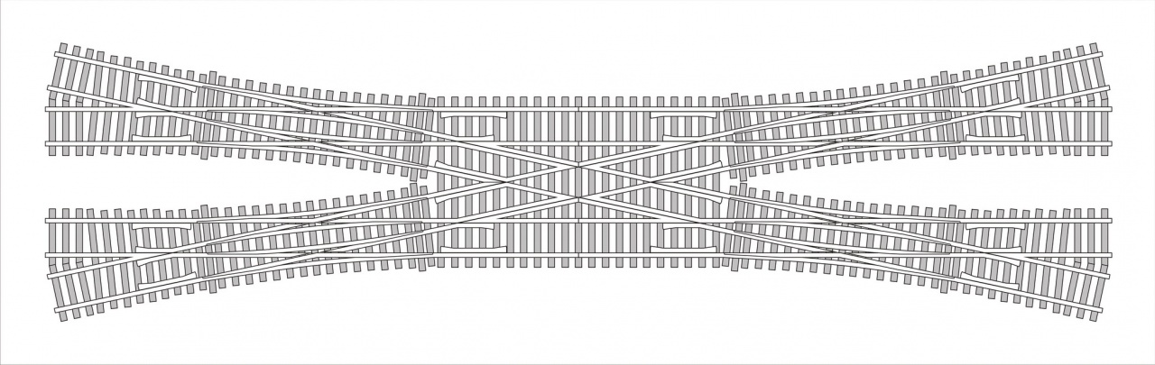

(#11177) Váltógyártó hozzászólása Válasz • Dec 1, 2012

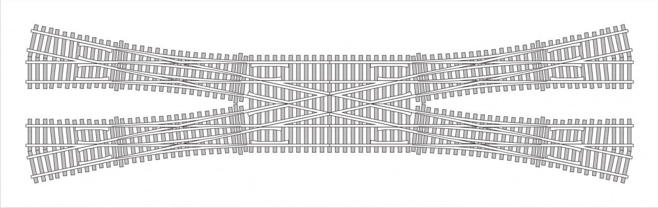

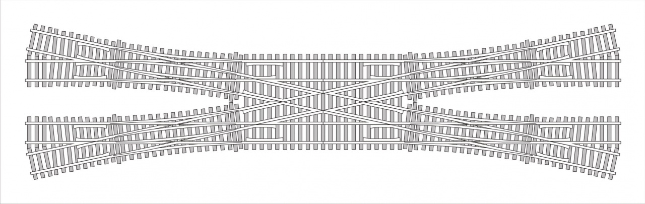

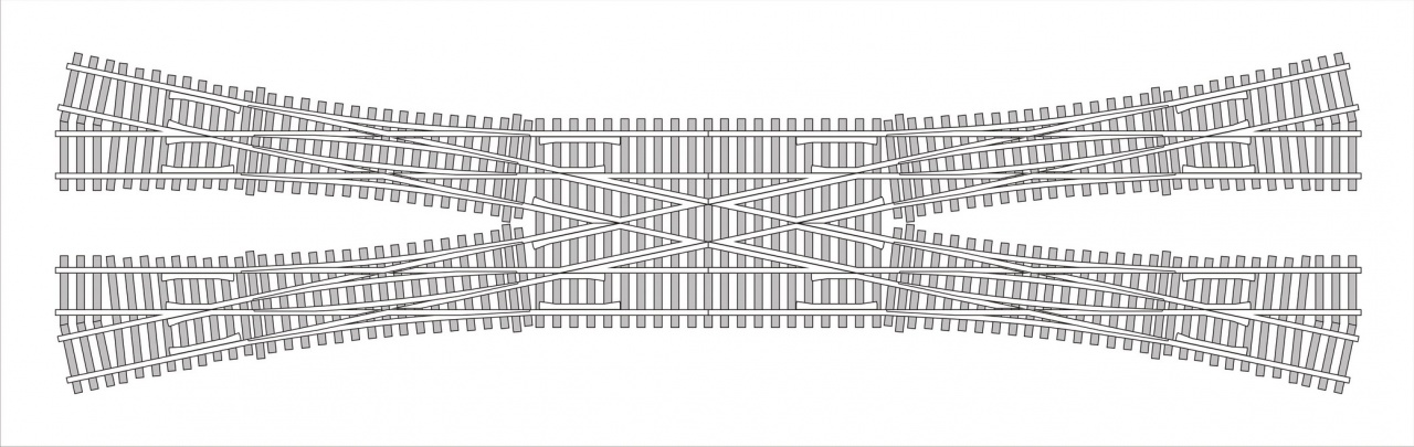

Megterveztem, amit még nagyon meg akarok csinálni! Nem tudom, mikor lesz rá időm, de előbb-utóbb biztos összerakom!
(#11178) etwg válasza Váltógyártó hozzászólására (#11177) Válasz • Dec 1, 2012
Egy kihivás már van a levesládádban (ennek az egyszerüsitett változata....
(#11179) Váltógyártó válasza etwg hozzászólására (#11178) Válasz • Dec 1, 2012
És az még szebb is lesz, mert 8 fokosra kell csinálni!
(#11180) kisKirály válasza Váltógyártó hozzászólására (#11177) Válasz • Dec 1, 2012
Egy elismerő fütty!
Főleg, ha elkészül.
(#11183) HOTotya válasza Váltógyártó hozzászólására (#11177) Válasz • Dec 1, 2012
Már megint perverz akarsz lenni .......nem volt elég a sima hózentróger????
(#11184) tt73 válasza Váltógyártó hozzászólására (#11177) Válasz • Dec 1, 2012
Nekem most simán kiesett a vacsorafalat a számból...

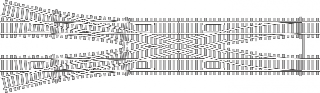

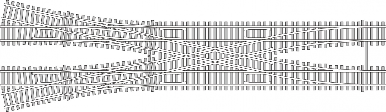

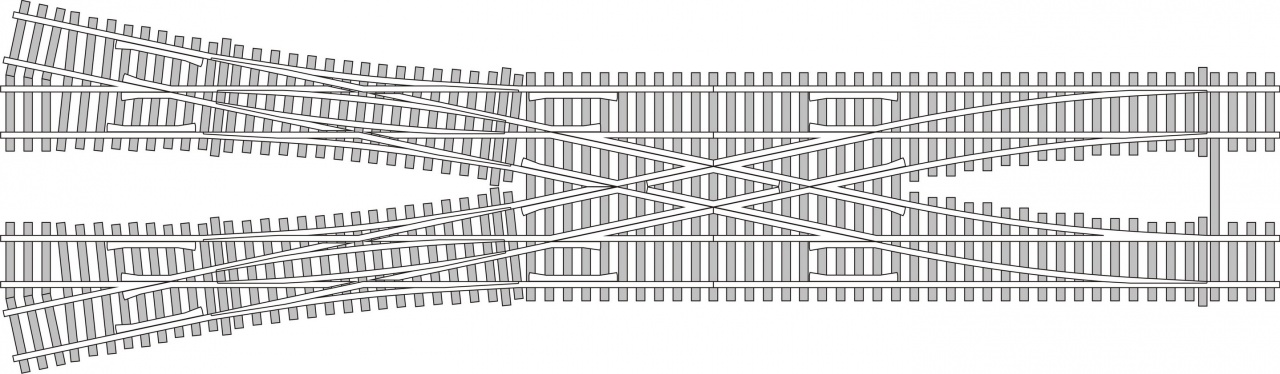

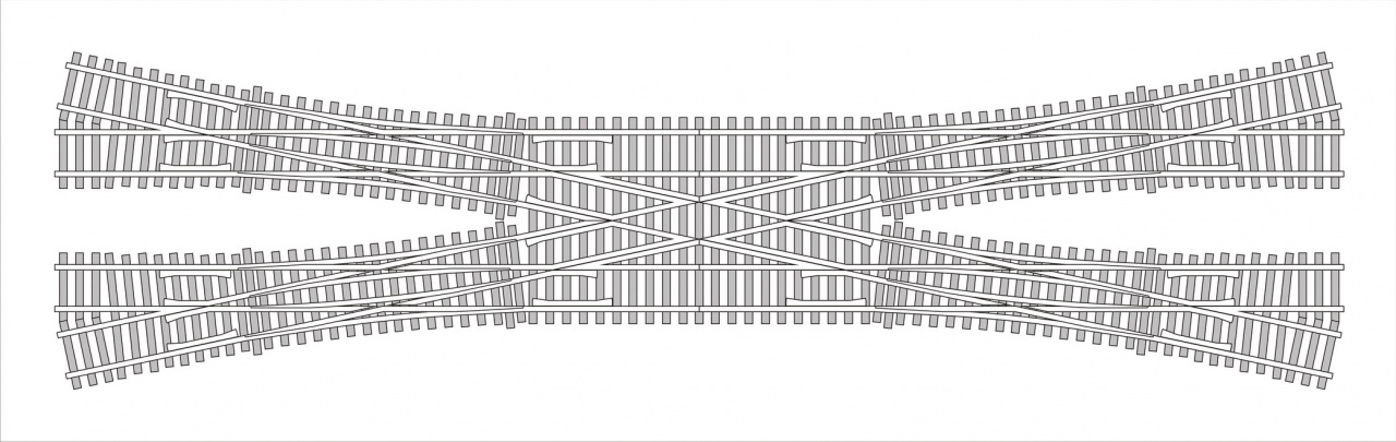

(#11195) Váltógyártó hozzászólása Válasz • Dec 2, 2012

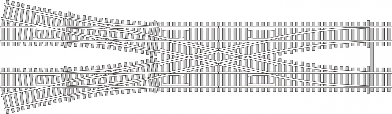

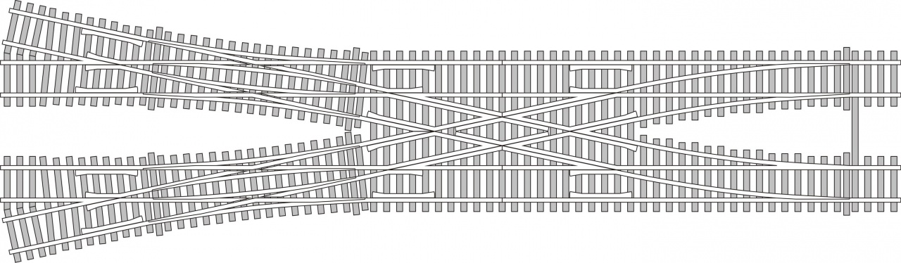

Variációk egy témára, egy megrendelésre készülő "feles".
Kiskirály: Köszi, igyekszem összerakni, de most szerencsére sok a dolgom!
HOTotya: Hiszen ismersz! Tudod, hogy latexruhában nyomom! A 4 angoloshoz golyót is veszek a számba!
tt73: Azt a falatot már ne vedd fel. Miután miattam történt, egy sonkás szenyára a vendégem vagy!
(#11205) etwg válasza Váltógyártó hozzászólására (#11195) Válasz • Dec 3, 2012
Van megrendelésed egy negyedesre is (csak egy angol váltó.....)
(#11206) Váltógyártó válasza etwg hozzászólására (#11205) Válasz • Dec 3, 2012
Az jön ez után! Utána meg egy sima. Visszafelé haladok!
(#11207) etwg válasza Váltógyártó hozzászólására (#11206) Válasz • Dec 3, 2012
Fö az, hogy megyünk! - mondta a csiga a társának és visszafordult az autopálya közepéröl.....

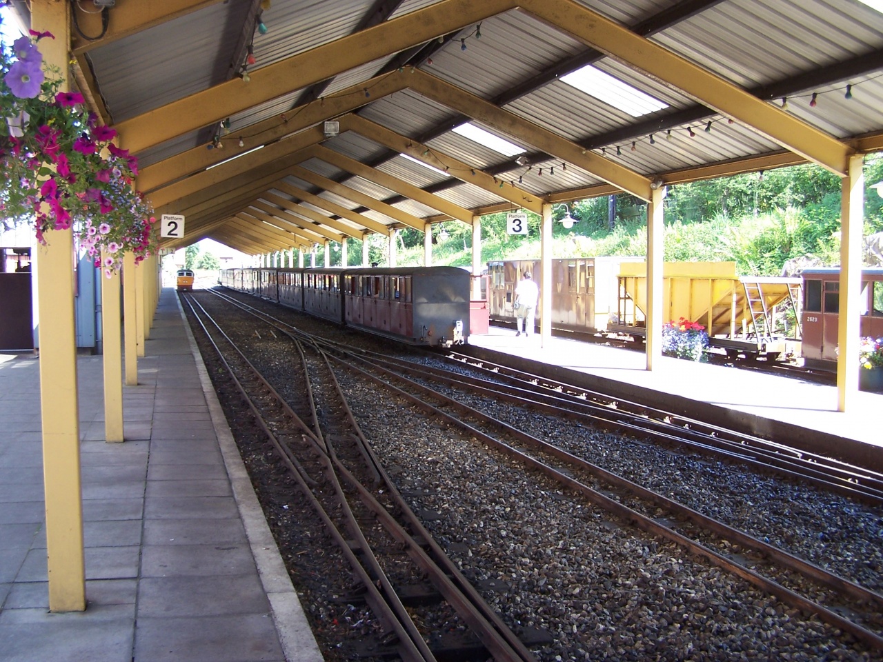

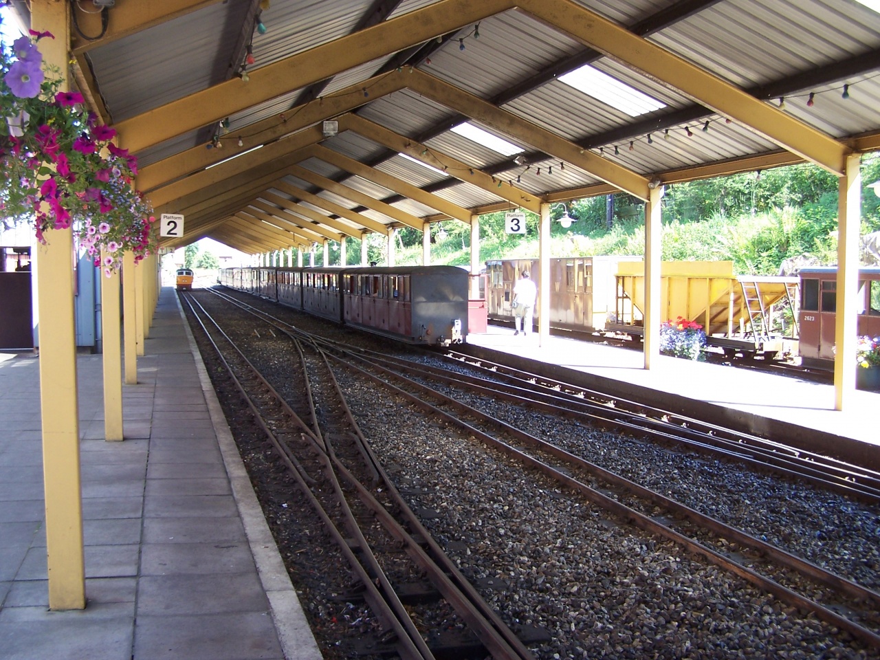

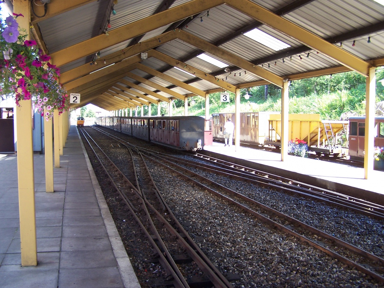

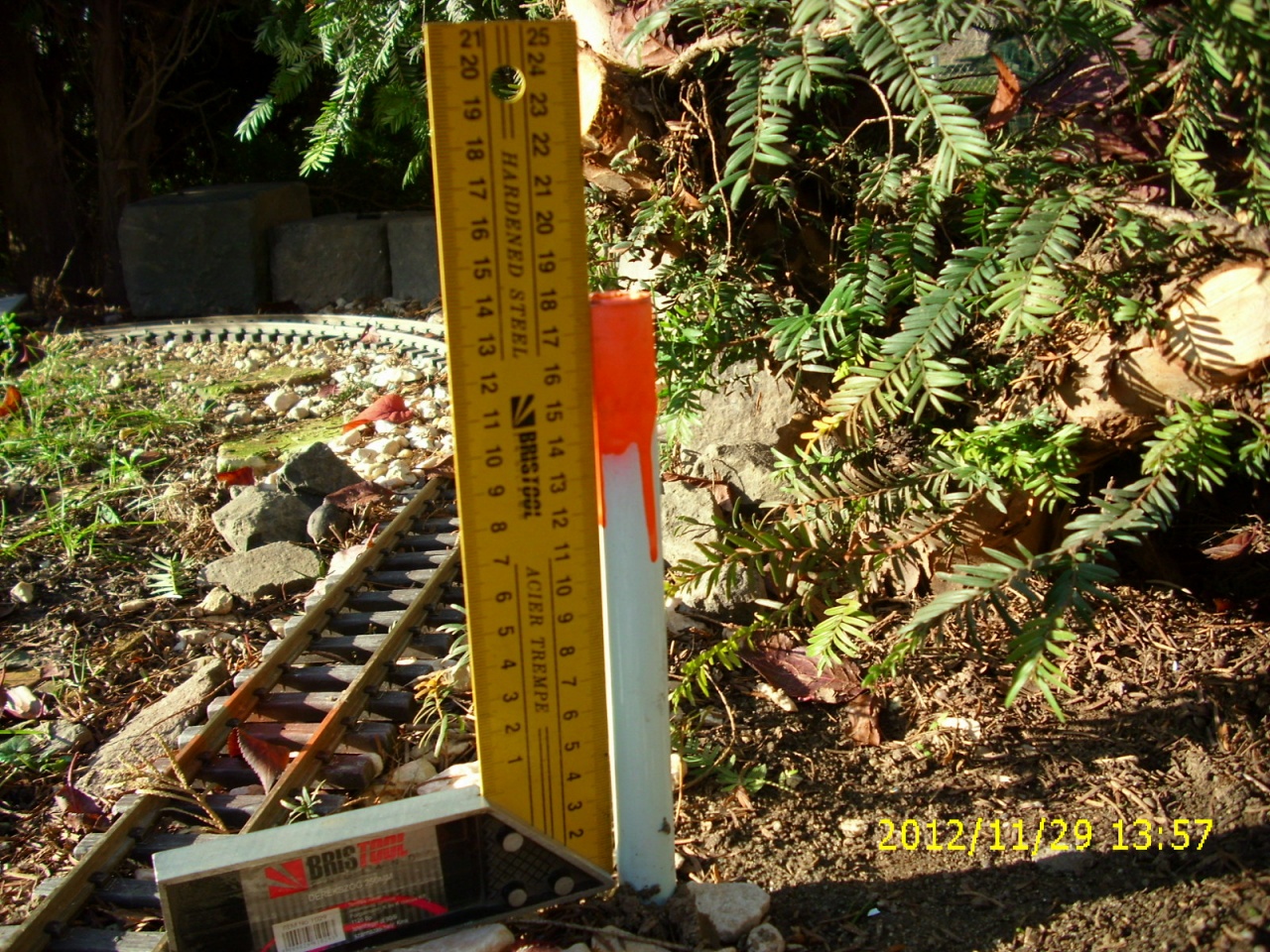

(#11211) reszelozsir válasza sunocske hozzászólására (#10927) Válasz • Dec 3, 2012

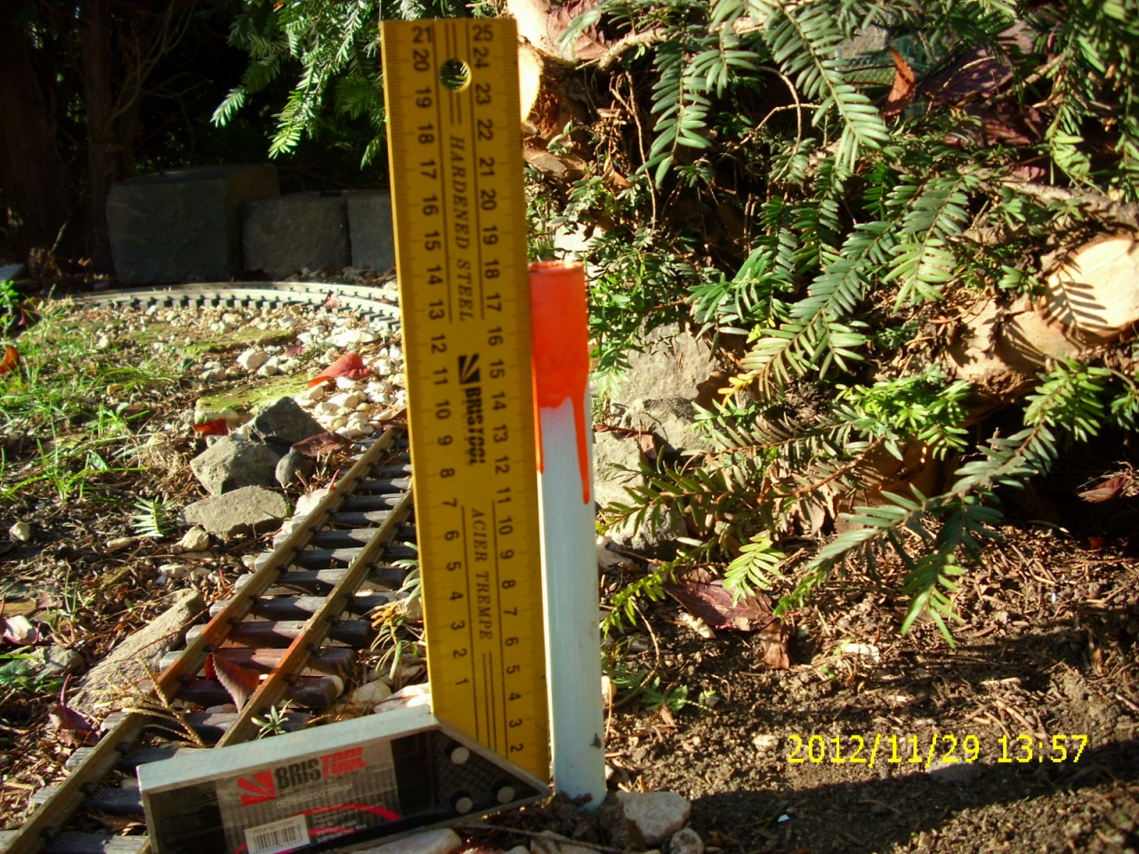

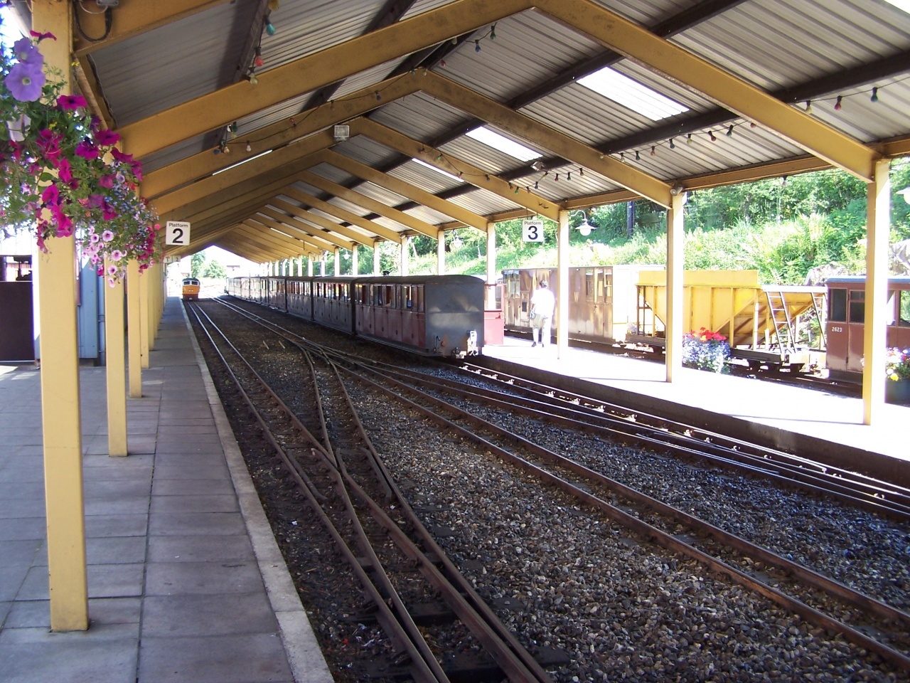

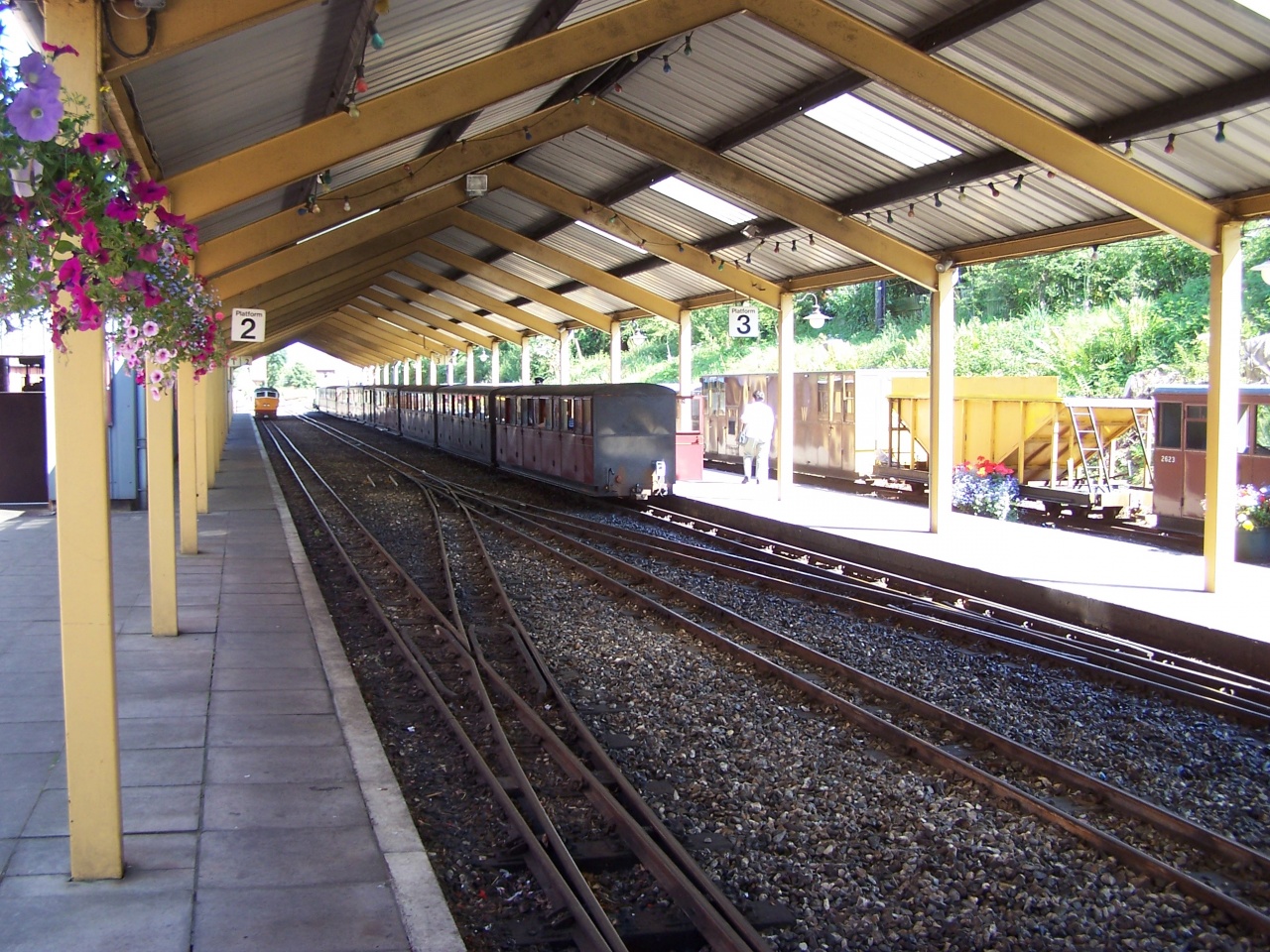

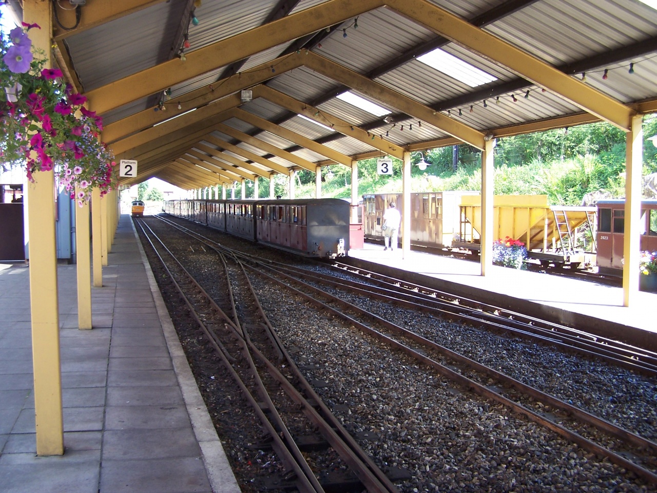

Azért csak megtaláltam a képet egy CD-n Azért érdekesek a méretek ezen a vasúton is. A két sínszál között vigyázzállásban fért el a két lábam...
(#11212) sunocske válasza Váltógyártó hozzászólására (#11195) Válasz • Dec 3, 2012
Igazán nem akarok beleszólni, de a félangol az nem az, ami rajzot betettél, hanem igazából ez:
Félangol
Viszóóóóóónt...
Erre kérhetek árajánlatot?
Esetleg a jelenlegi, leegyszerűsített geometria is jó lesz...
(#11215) Váltógyártó válasza sunocske hozzászólására (#11212) Válasz • Dec 3, 2012
Nem is írtam, hogy félangol, azt írtam, hogy feles, lévén az előző h.tróher minden kitérője angol volt, ennek meg csak a fele!
etwg negyedese pedig egy egy angol váltós ht. lesz.
Az ésszerűség határán belül bármilyen váltót meg tudok csinálni, írj egy mailt, megdumáljuk, de már csak januárra tudom vállalni!
(#11216) Váltógyártó válasza sunocske hozzászólására (#11212) Válasz • Dec 3, 2012
Ja, komolyan vettem, nem néztem meg a képeket.
Ha hozol rajzot, meg egy komoly 6 számjegyű összeget, megoldom az elsőt is!
(#11217) sunocske válasza Váltógyártó hozzászólására (#11216) Válasz • Dec 3, 2012
Igazából abban a speciális helyzetben vagyok, hogy nem fogok tőled váltót rendelni, mert egyelőre nincs mihez!
Talán. Majd. Egyszer. Addig is figyelj a smiley-kra, mert a vigyorgók jelzik, hogy szándékaim komolytalanok.
Ha mégis valami kellene, akkor az általad megadott csatornákon (pl. e-mail) fogok jelentkezni, viccmentesen, rajzzal-mindennel.
Mert egyébként az eddig látottak eléggé meggyőzőek.

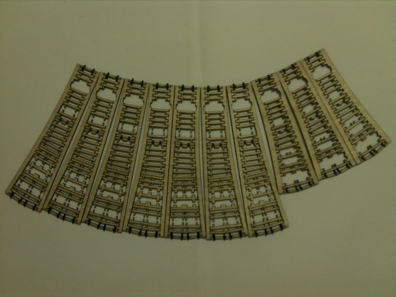

(#11228) Váltógyártó hozzászólása Válasz • Dec 3, 2012

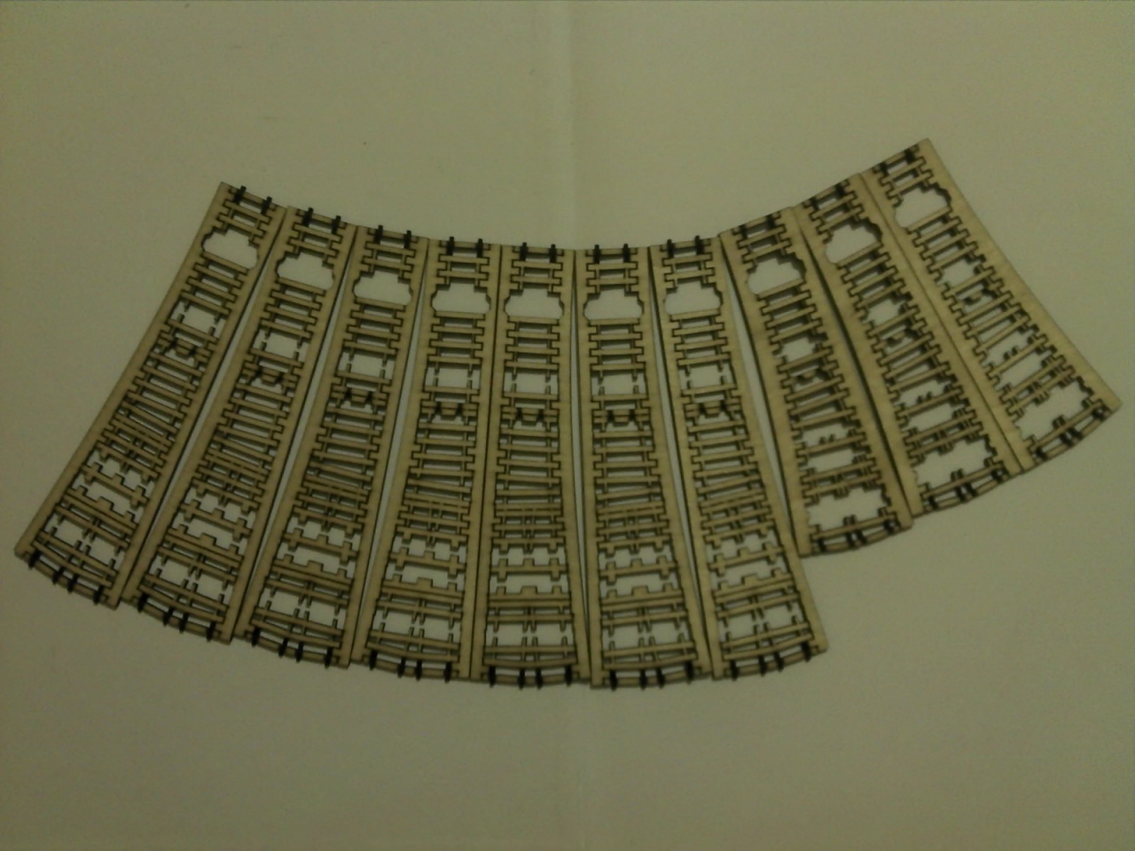

Kezdődő N-es project.

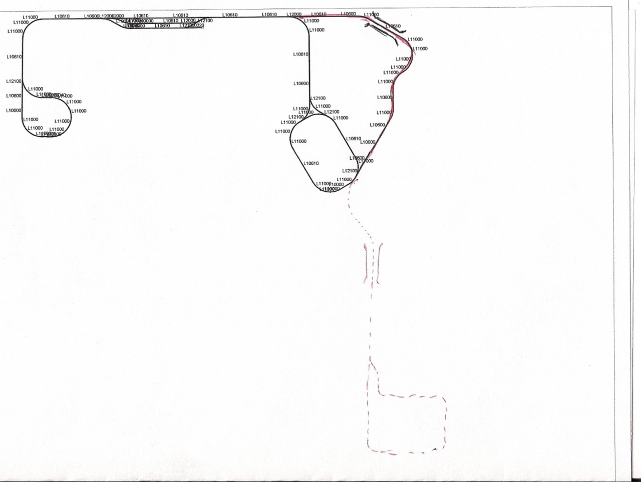

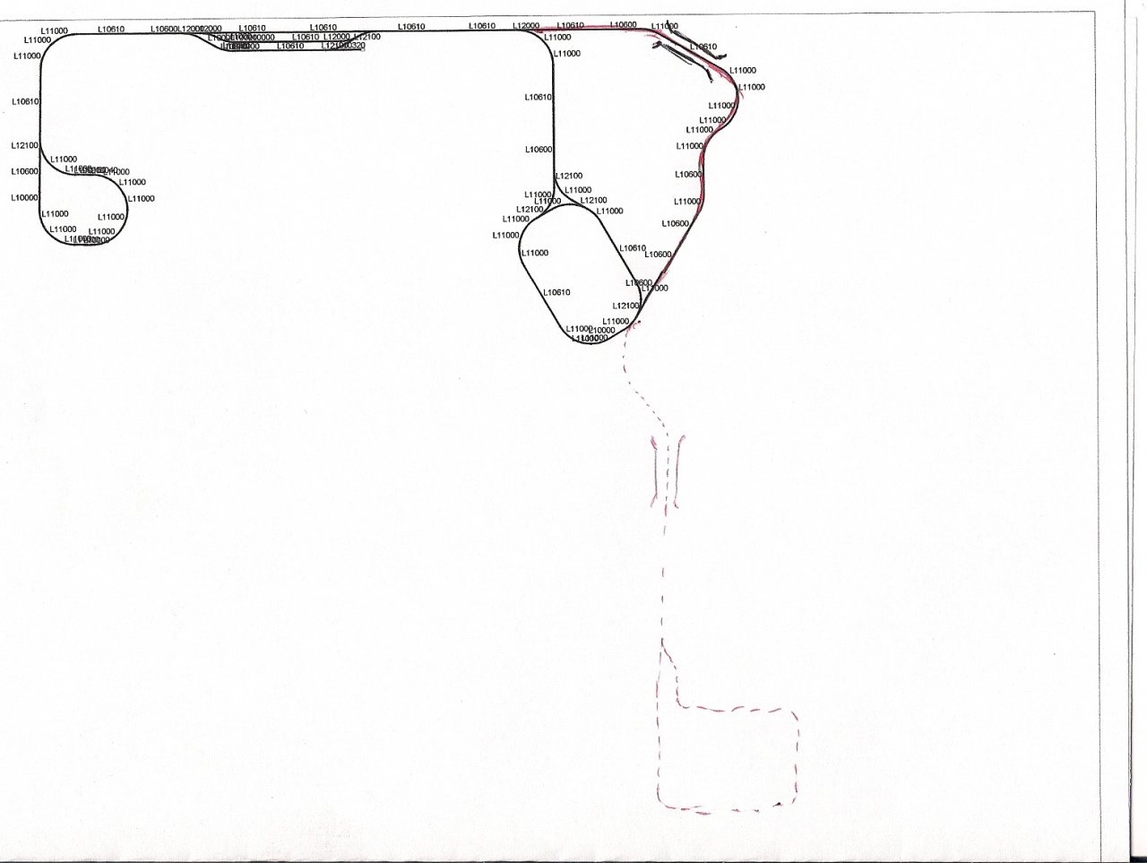

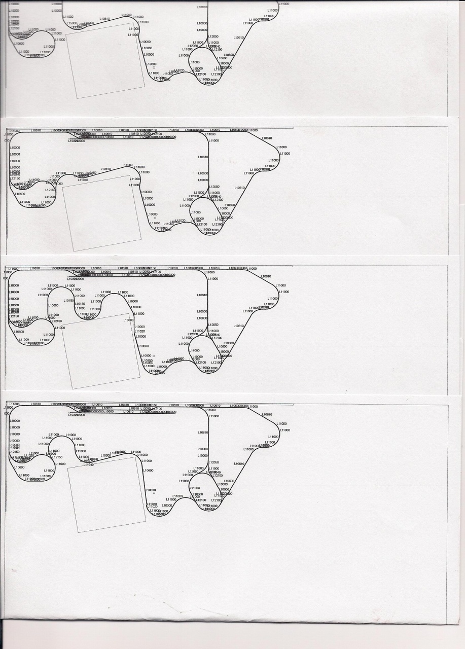

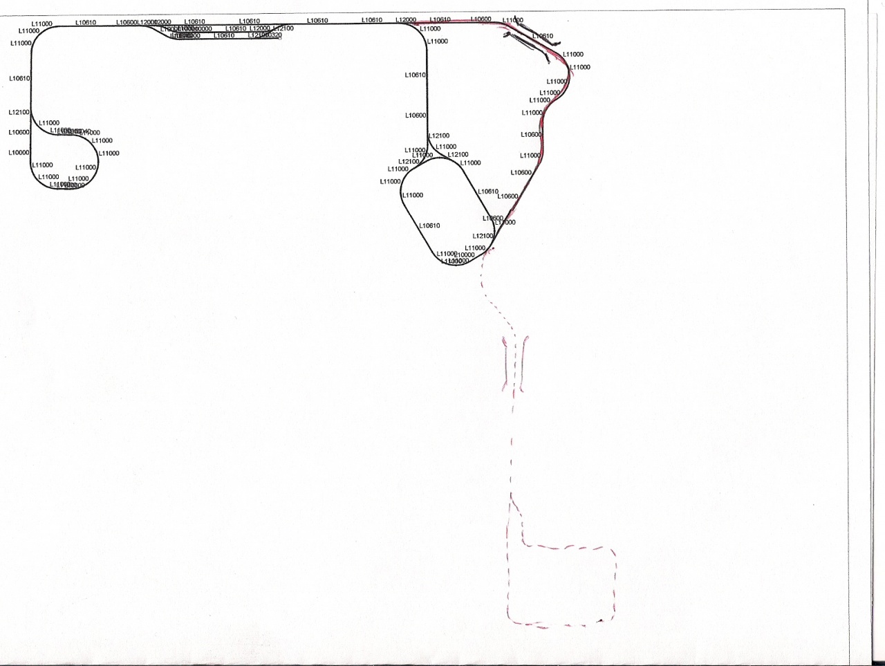

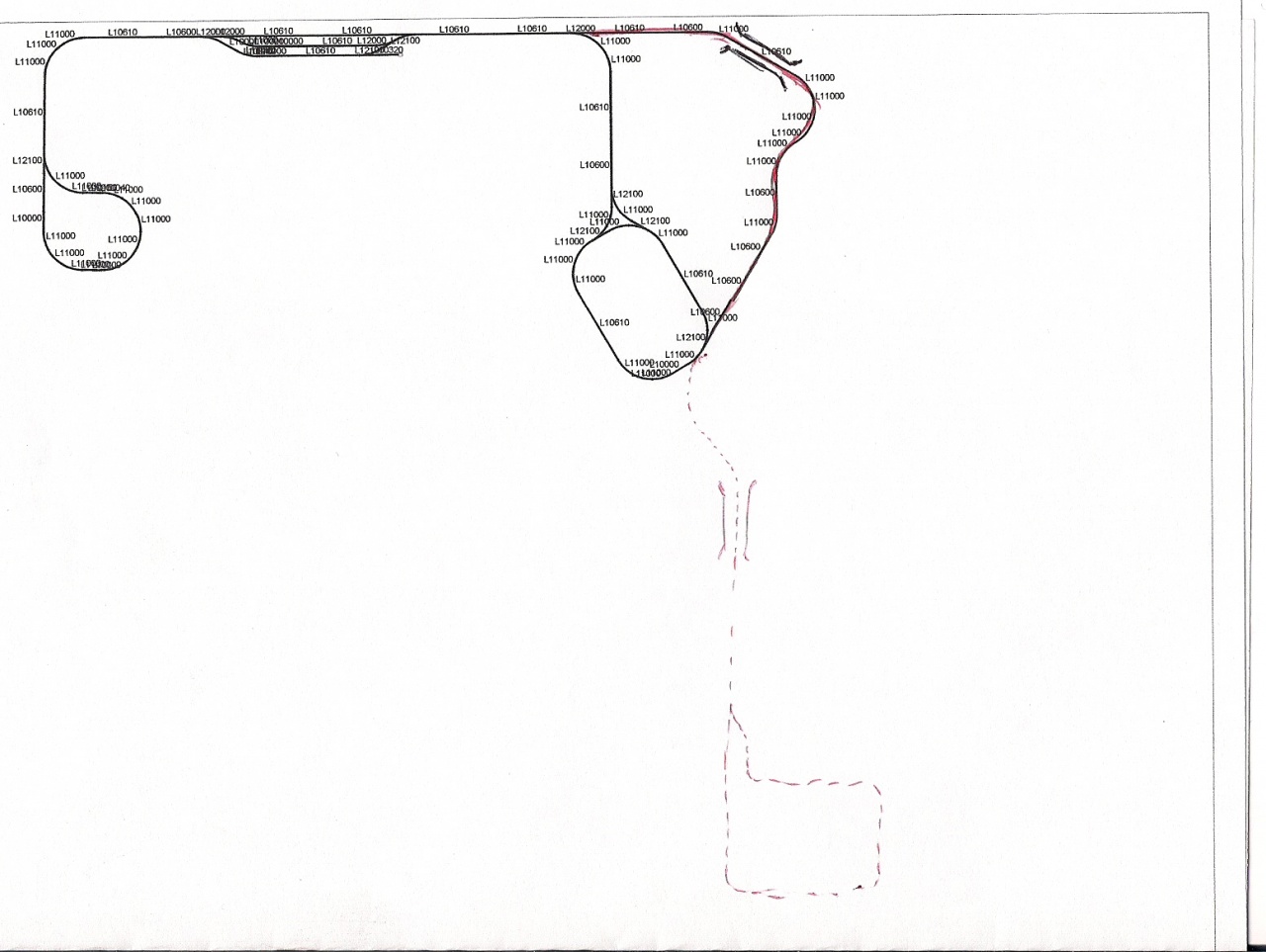

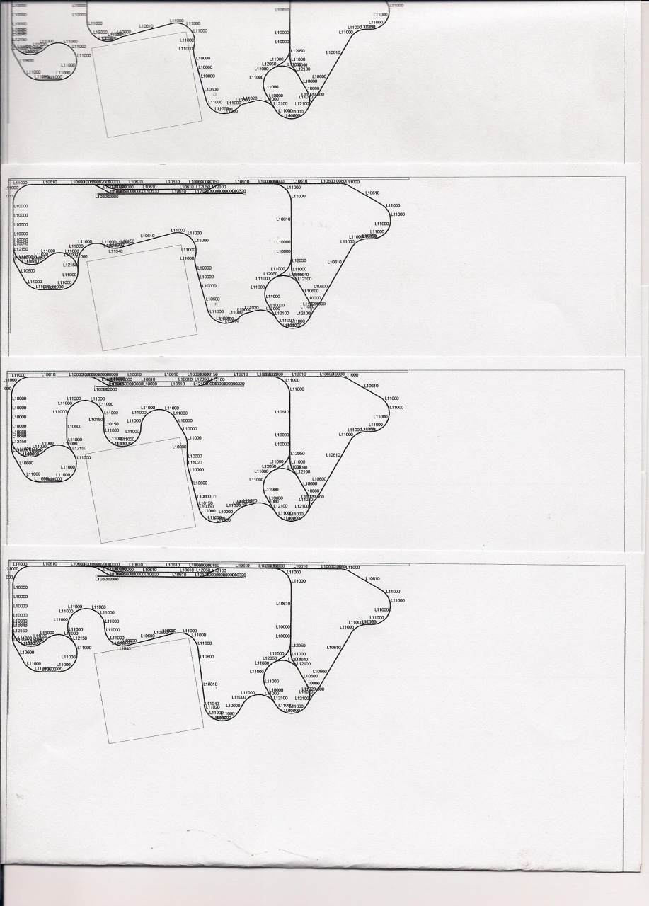

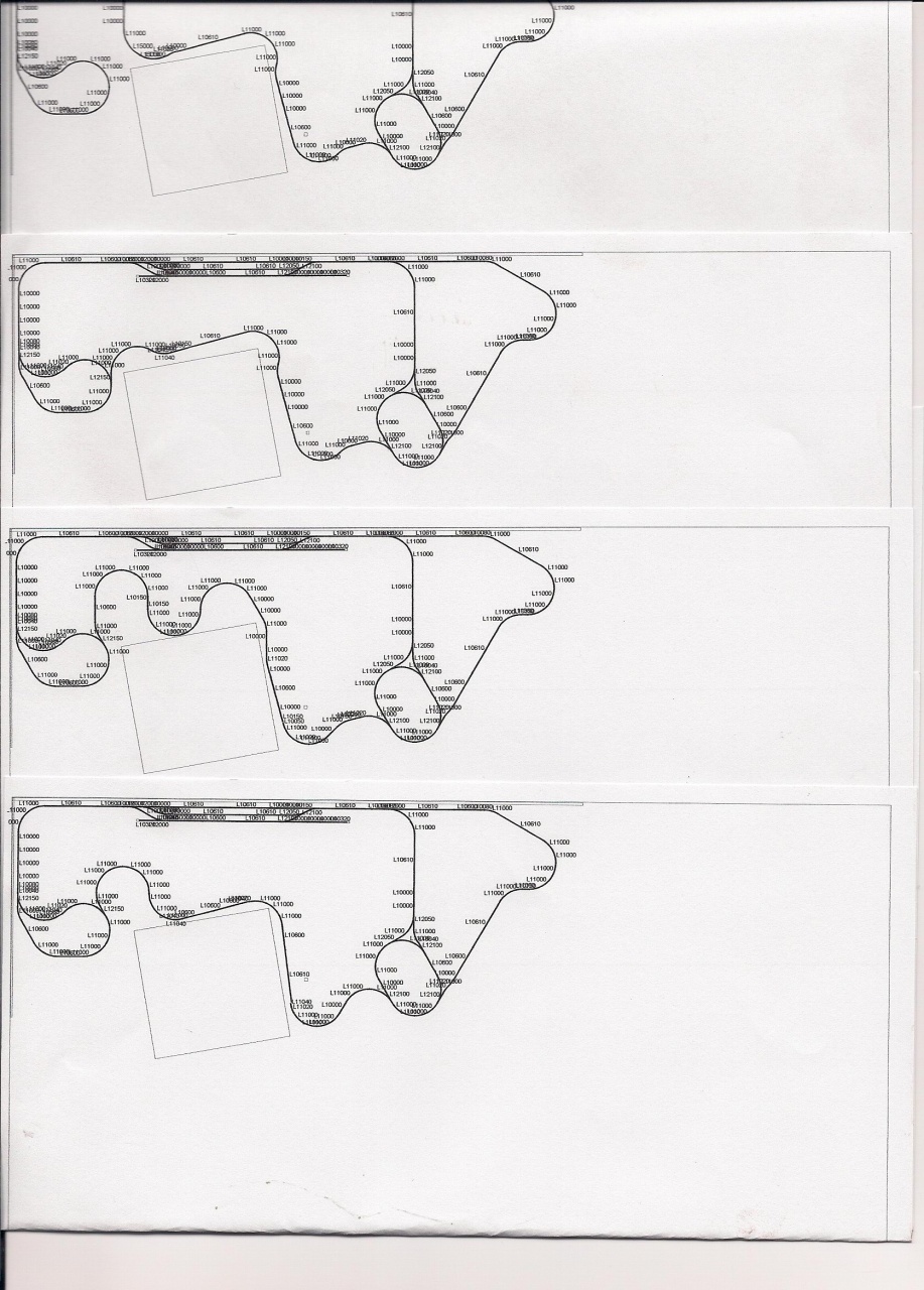

(#11244) BR01TT hozzászólása Válasz • Dec 4, 2012
Hali !

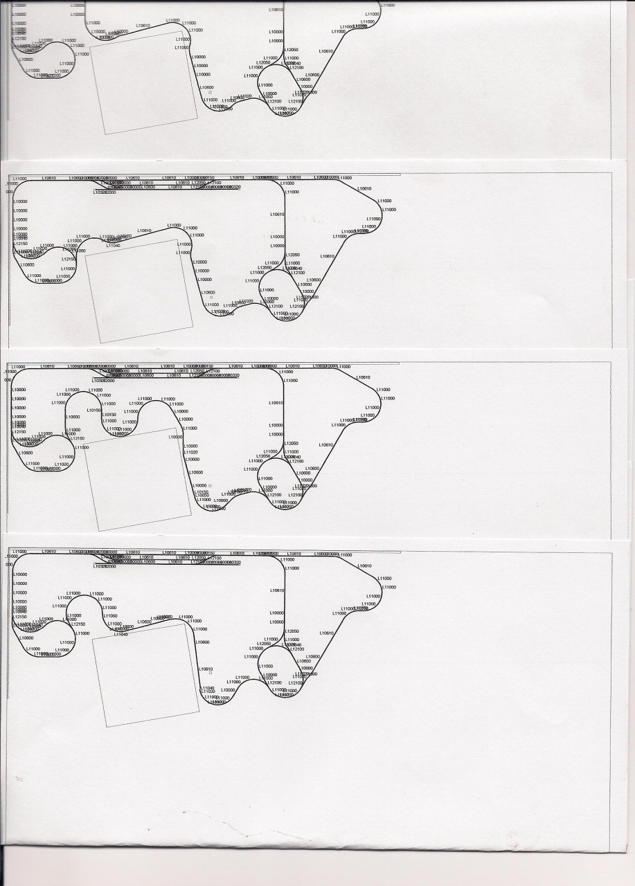

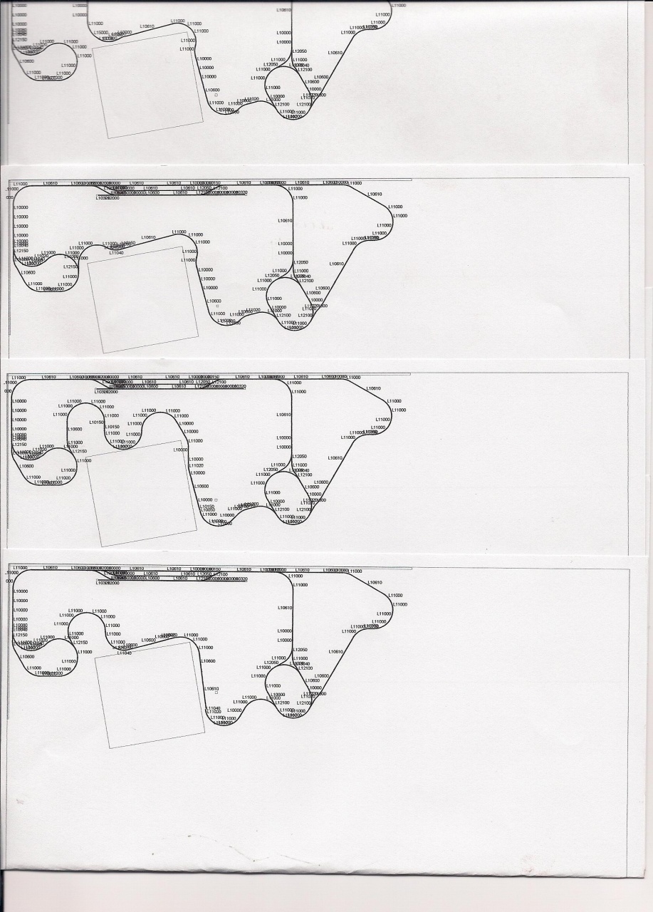

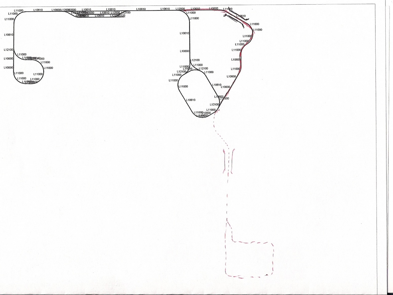

Gondolom ez a rész inkább a terepasztal tervezés és építésről szól. De ha már tervezés (igaz nagyobbacska)
akkor arra gondoltam ez itt a megfelelő hely.

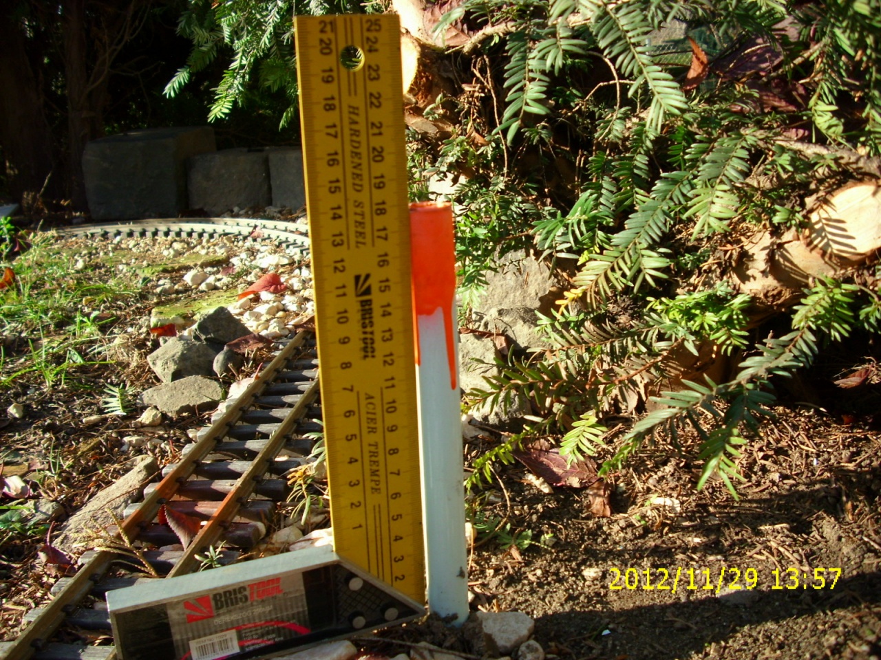

Azon agyalgatok hogy is küzdök le 40cm szint béli eltérést úgy hogy még maradjon "szabad" felület.
Azt azért lehet tudni ,hogy az a kocka 3x3 méteres
Ami fekete színű az van most meg.
Rajzolgatni síkban ,az egy dolog. Azután a második rajz vonalvezetése után levertem a karókat , és a harmadik kép lett az eredmény. Húsz ezrelékes leejtéssel.
Még mindig van tizennyolc cm.
Ez a 20ezrelék lenne az ideális, de kéne hozzá húsz méter sín. .........na ennyi hely nincs. Ahol a négy rajz van együtt ott az utolsó ad 10-11méternyi lehetőséget.
Még marad hely is a közepénél. Igaz duplájára emelkedik a leejtés . De nem lehet az udvaron korlátlanul garázdálkodnom. ? És más szempontokat is figyelembe kell vennem. (nem lehet mindenütt vasút)
De van még tavaszig bőven időm a variálásra.

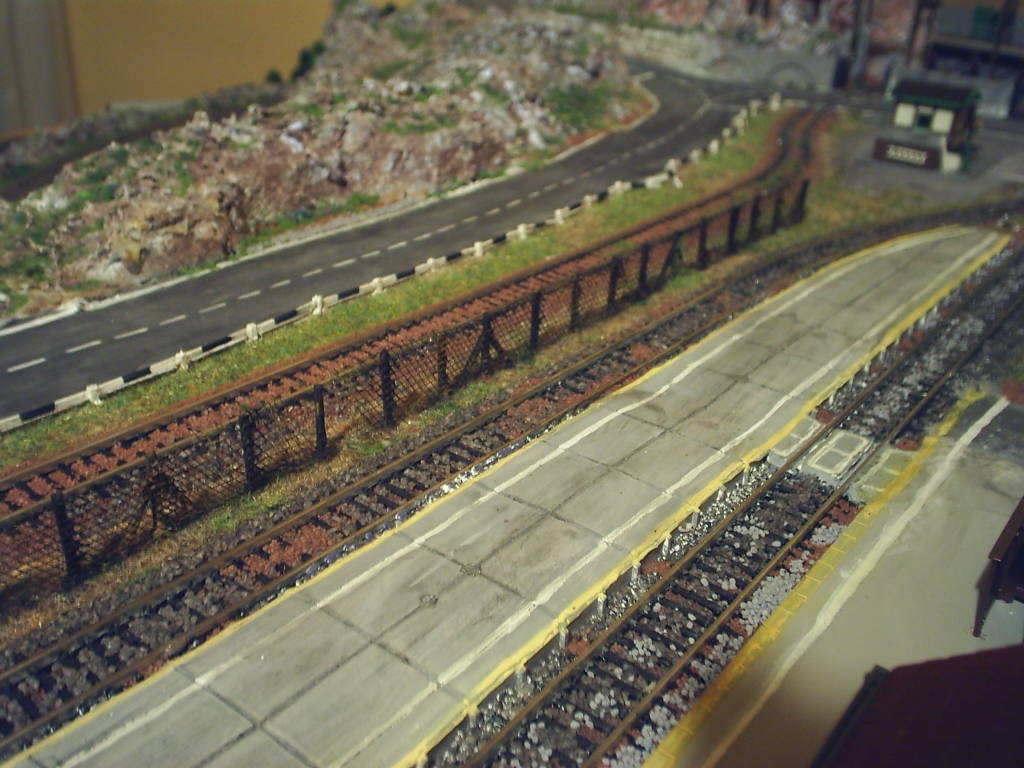

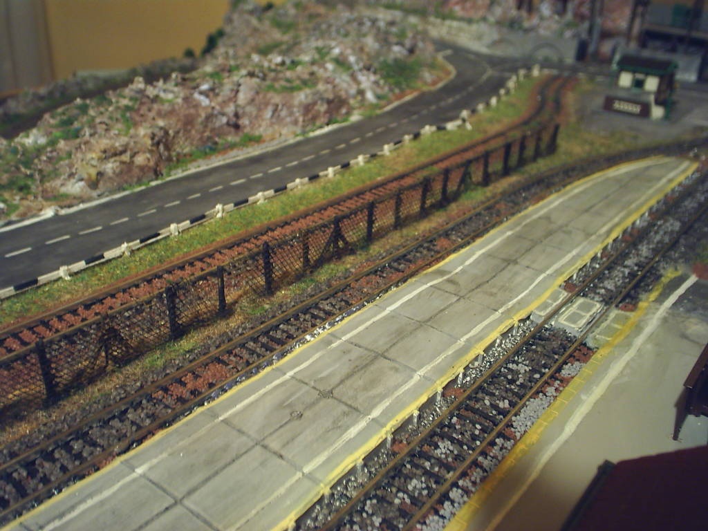

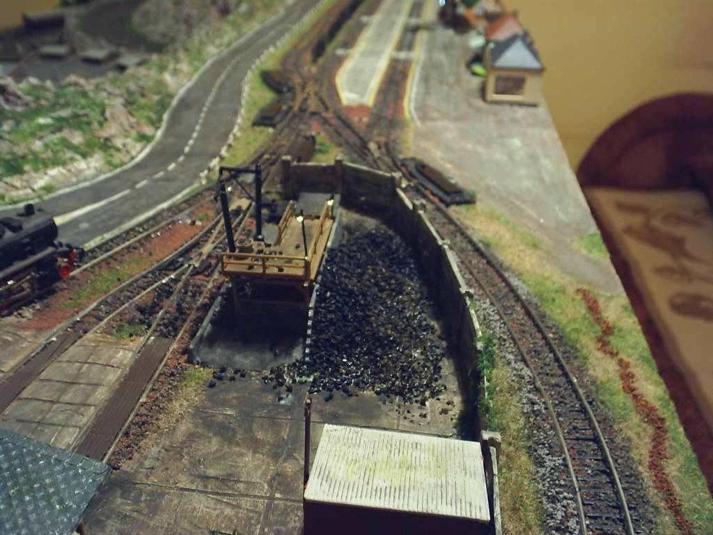

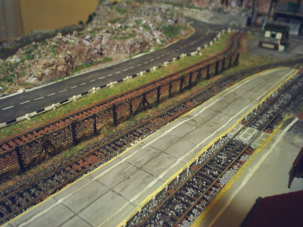

(#11311) TTomi hozzászólása Válasz • Dec 6, 2012

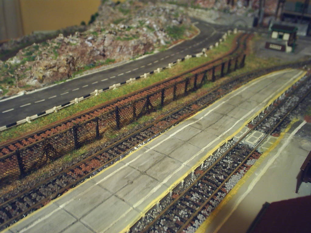

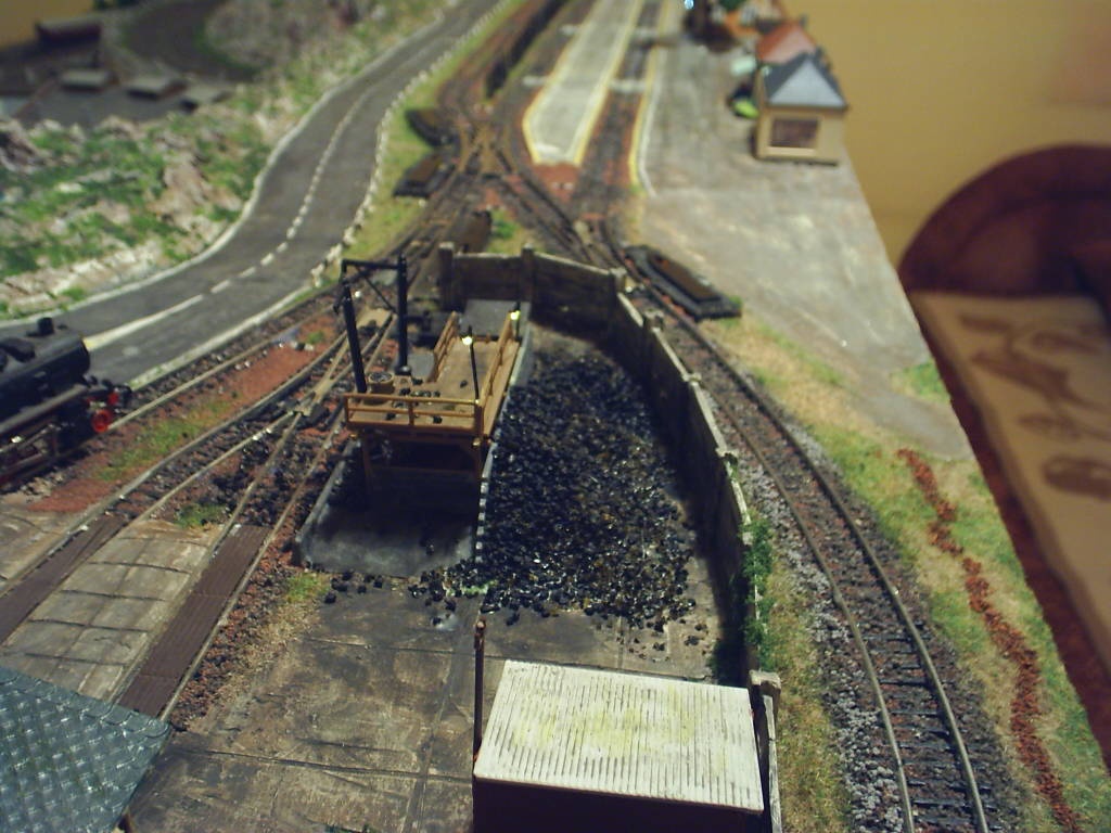

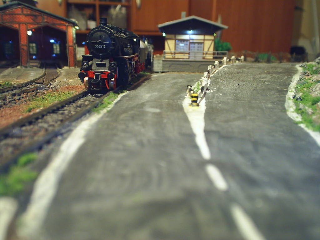

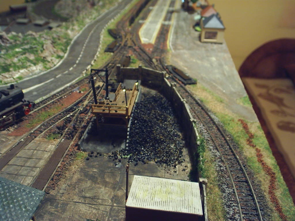

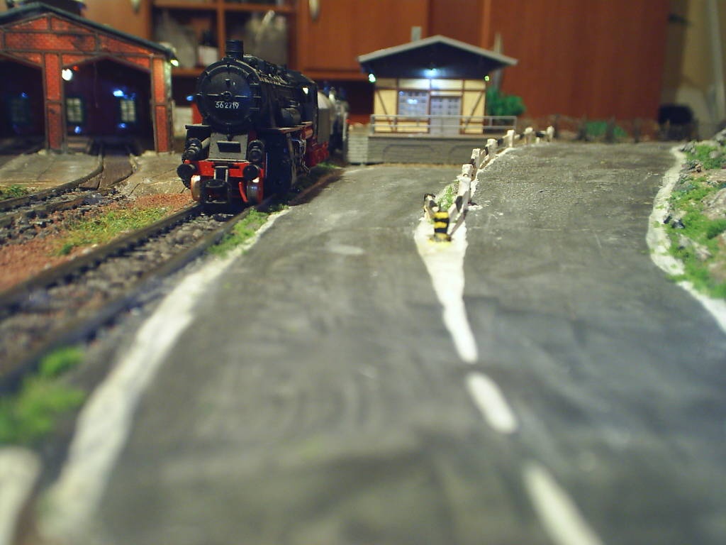

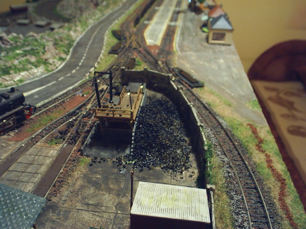

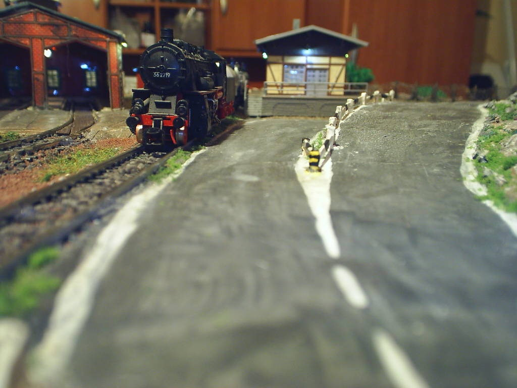

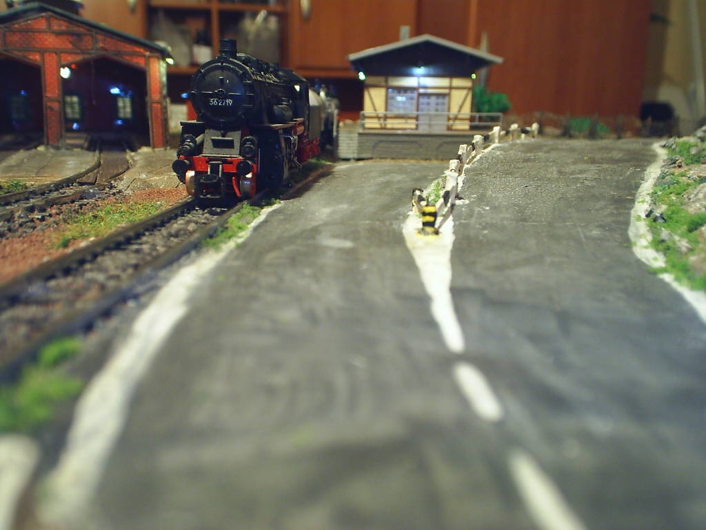

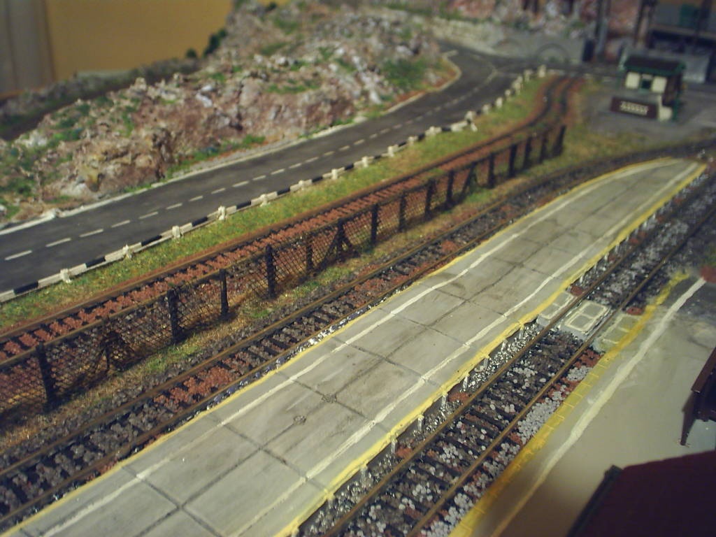

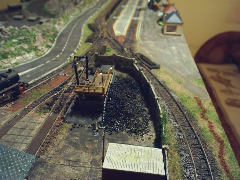

Elkészült az út menti korlát, és a kis szenelőbe is megérkezett a szén.

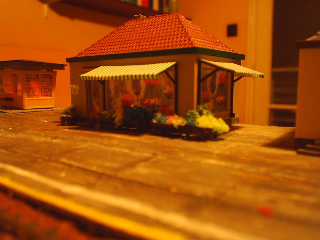

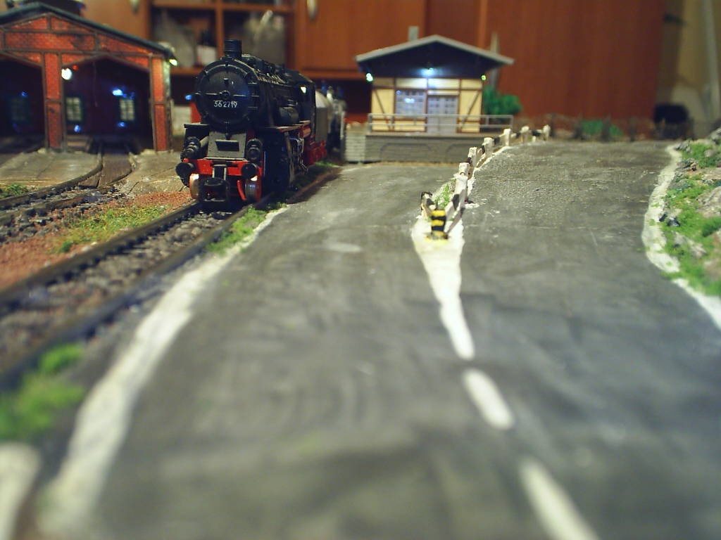

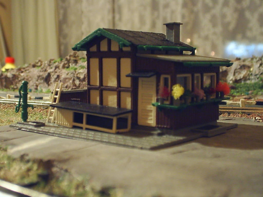

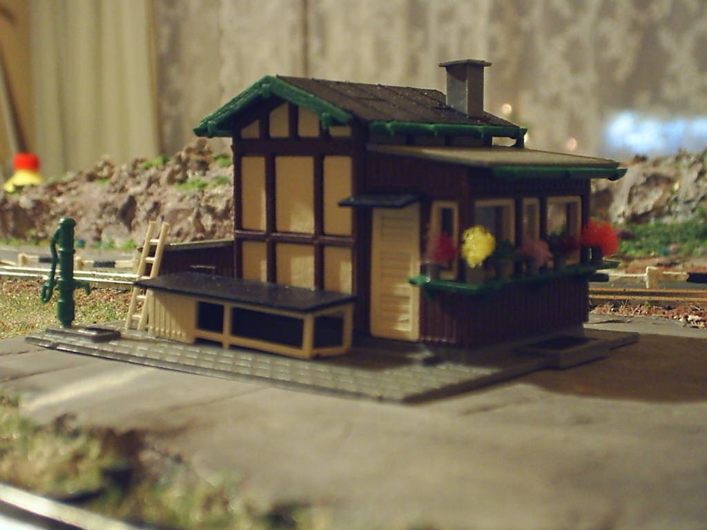

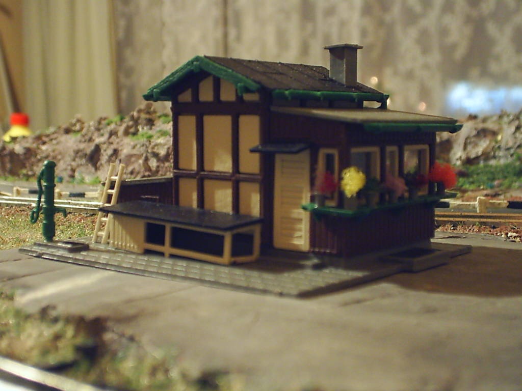

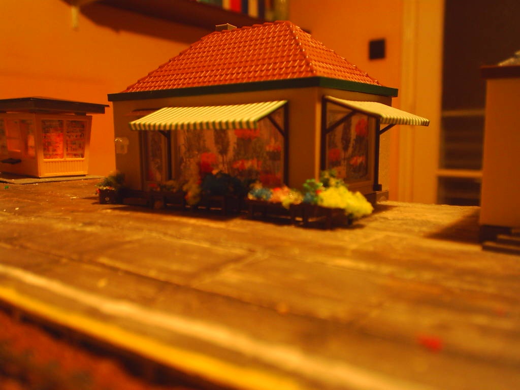

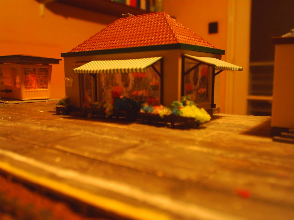

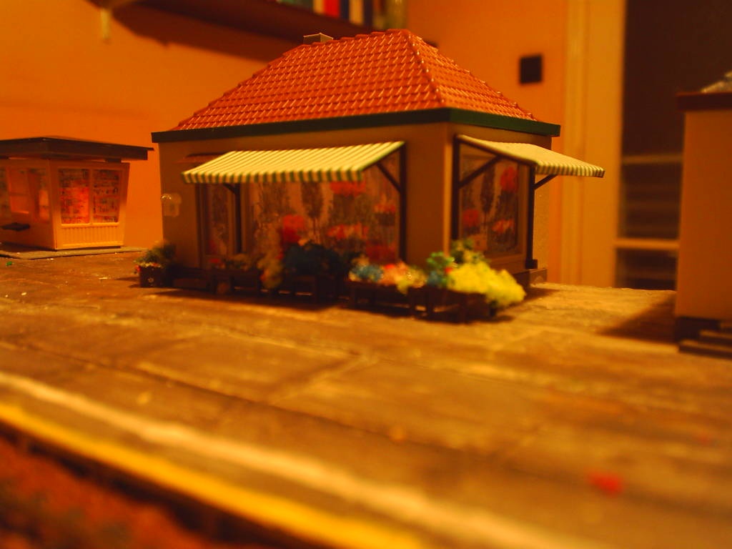

(#11313) TTomi hozzászólása Válasz • Dec 6, 2012

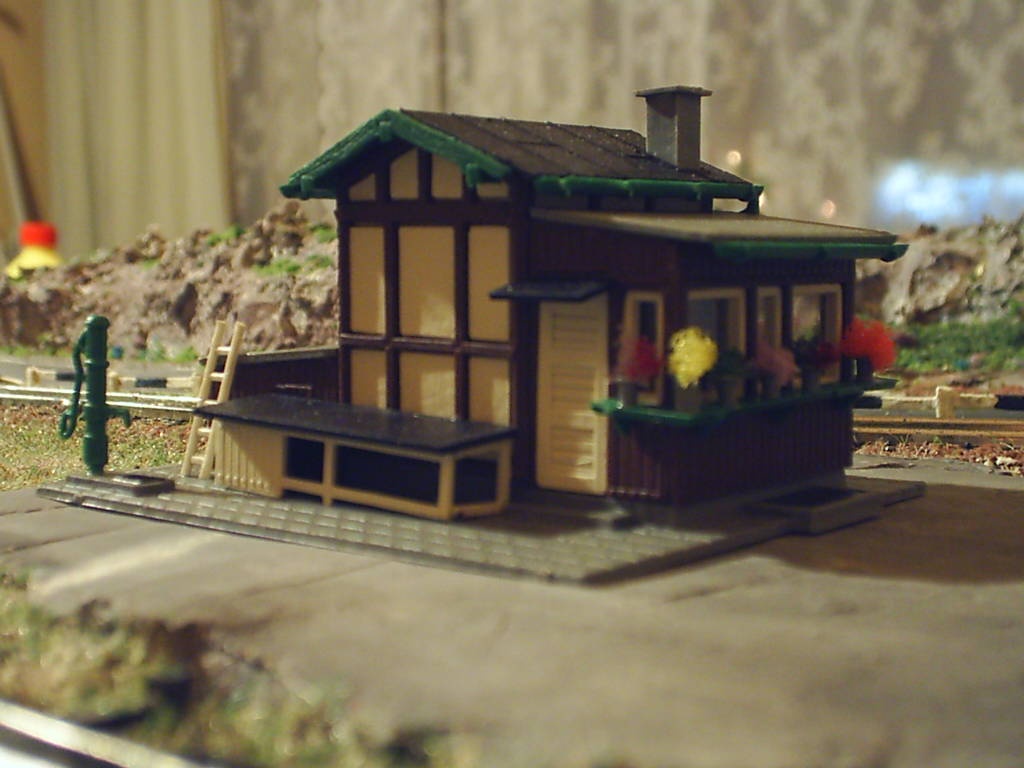

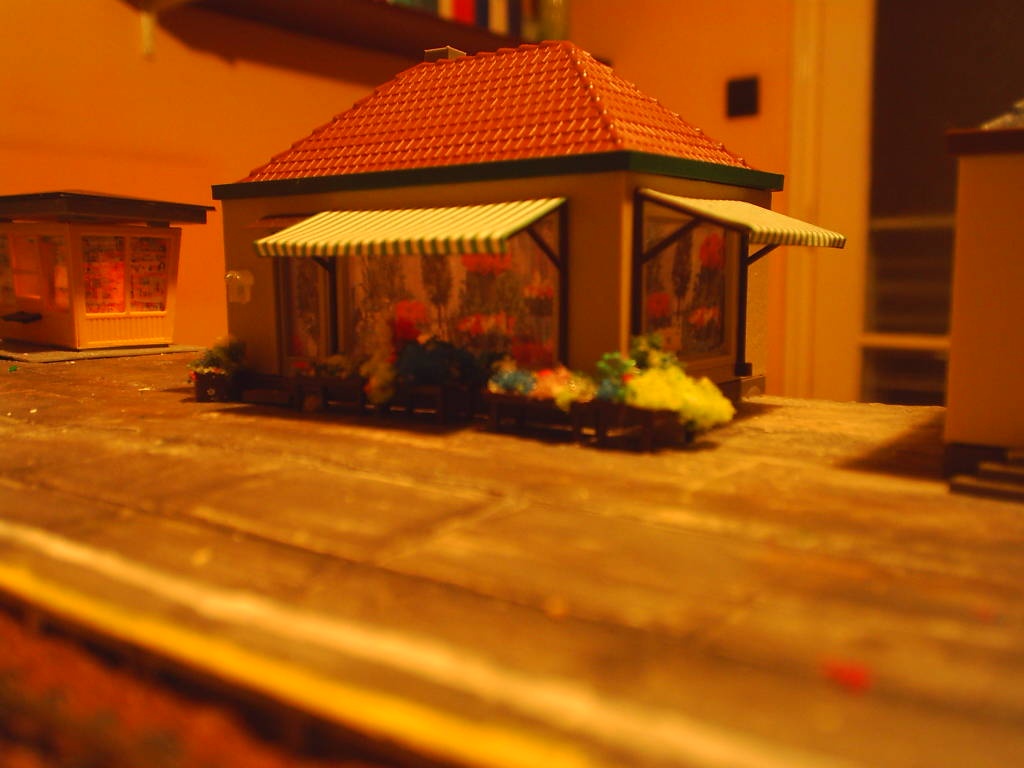

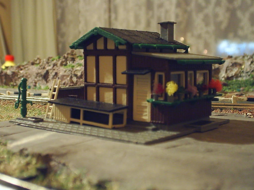

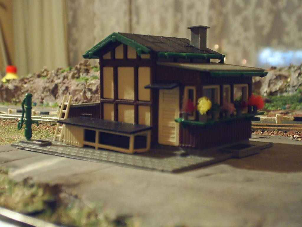

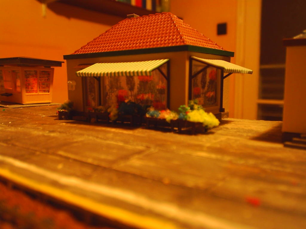

Felépült egy váltóállító őrház, és kinyitott a virágüzlet.
(#11314) Mk48 2024 válasza TTomi hozzászólására (#11311) Válasz • Dec 6, 2012
Nagyon klassz képek! Esetleg, saját gyüjteménybe elkérhetem őket?

(#11318) TTomi válasza Mk48 2024 hozzászólására (#11314) Válasz • Dec 6, 2012
Örülök hogy tetszenek!
Nem a legjobb fényképezőm van, de ha neked megfelelő a minőség, akkor szívesen.

(#11324) Frankye válasza TTomi hozzászólására (#11313) Válasz • Dec 7, 2012
„(...) kinyitott a virágüzlet (...)”
Most, télvíz idején, a hóban-fagyban?!
Viccet félretéve: A korlát kiválóan sikeredett. A szenes nagyon jól néz ki. Meg szabad kérdezni, hogy miből van? Az épületek is nagyon jók lettek, szívből gratulálok hozzájuk!

(#11330) TTomi válasza Frankye hozzászólására (#11324) Válasz • Dec 7, 2012
„ Most, télvíz idején, a hóban-fagyban?! ”
A korlát: gyufaszál, fogpiszkáló felhasználásával készült.
A szenelő melletti kerítést gipszből öntöttem ki, elemenként van becsúsztatva a helyére.
A Szén, az modellszén. Papírgombóc teteje van megszórva egy rétegben, faragasztóval rögzítve.
Általában temperát használok a festéshez, mert nagyon jó vele festeni. (könnyű kezelhetőség) Száradás után, hígított faragasztóval impregnálom a készre festett anyagot.
Köszönöm, hála nektek. (építő jellegű hozzászólások)

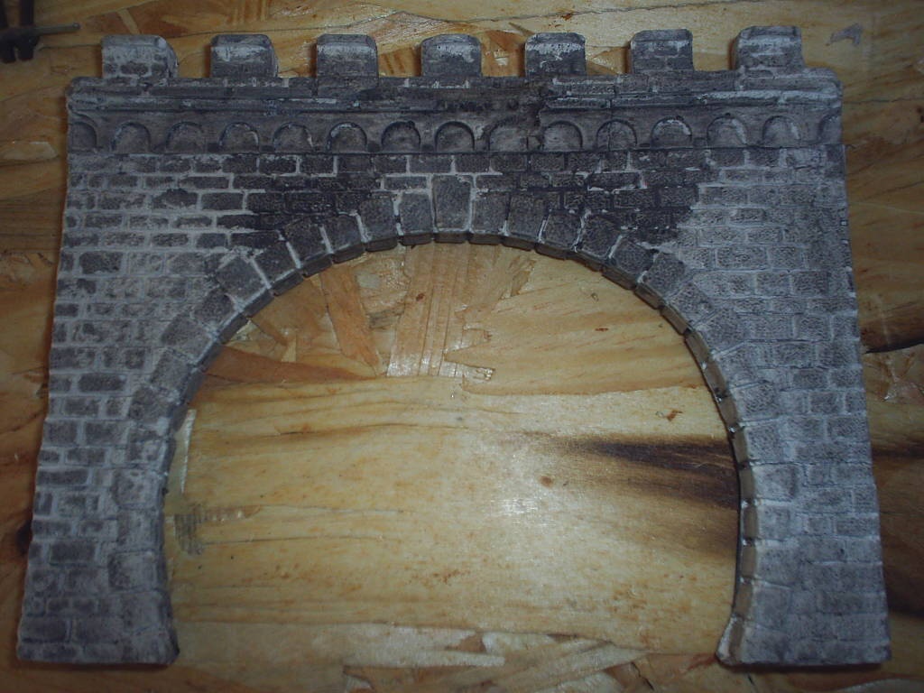

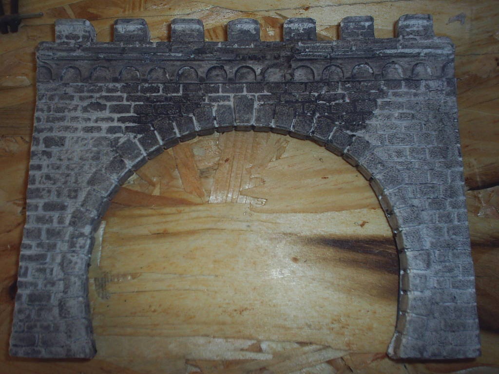

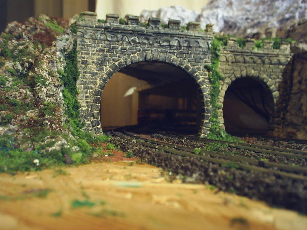

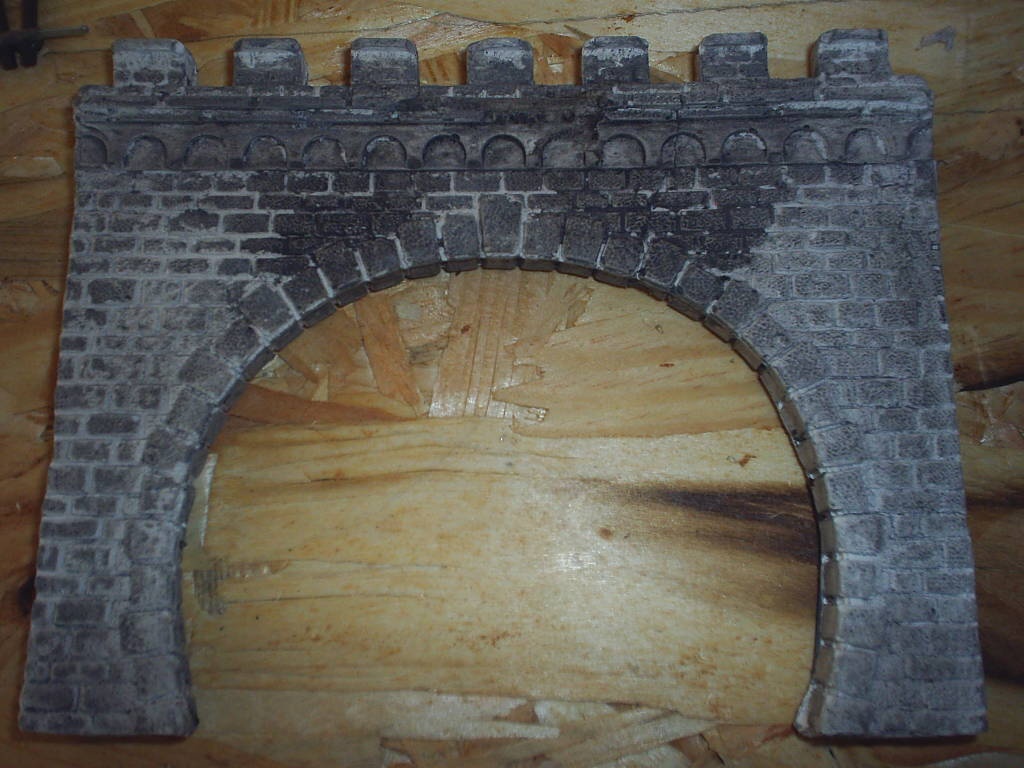

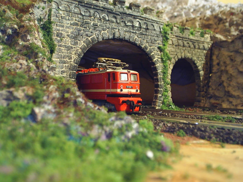

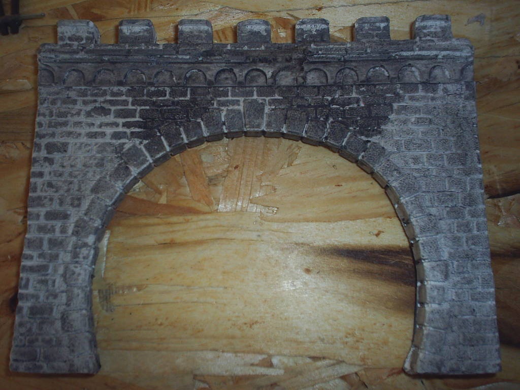

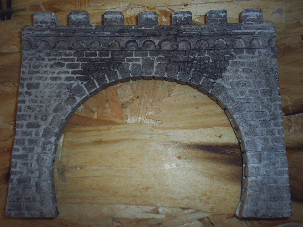

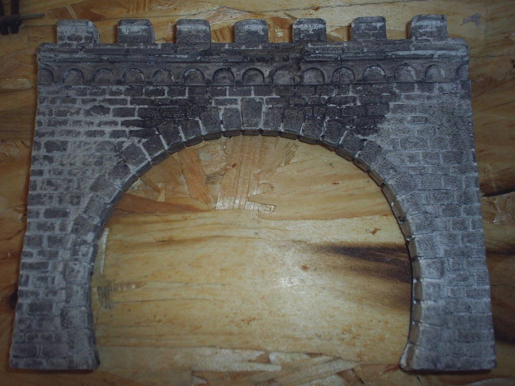

(#11337) Mk48 2024 válasza TTomi hozzászólására (#11318) Válasz • Dec 7, 2012
Nagyon klasszak!
Csak így tovább!
A betonkerítés őntőformáit hogyan készítetted?
(#11341) TTomi válasza Mk48 2024 hozzászólására (#11337) Válasz • Dec 7, 2012
Csak a legegyszerűbben! Vékonyra hengerelt gyurmába nyomtam, egy méretre vágott műanyaglapot. Egyszerre 15 darabot csináltam. Tapasztalatom szerint, amíg meleg a gipsz könnyebben kijön a formából. Így készültek az alagút bejárók is.
(#11342) Váltógyártó válasza TTomi hozzászólására (#11311) Válasz • Dec 7, 2012
Nem gondoltál még rá, hogy szint alatti állítóművet használj? Tök szép, amit csináltál, de annyira zavaró az a néhány bumszli a váltók mellett!

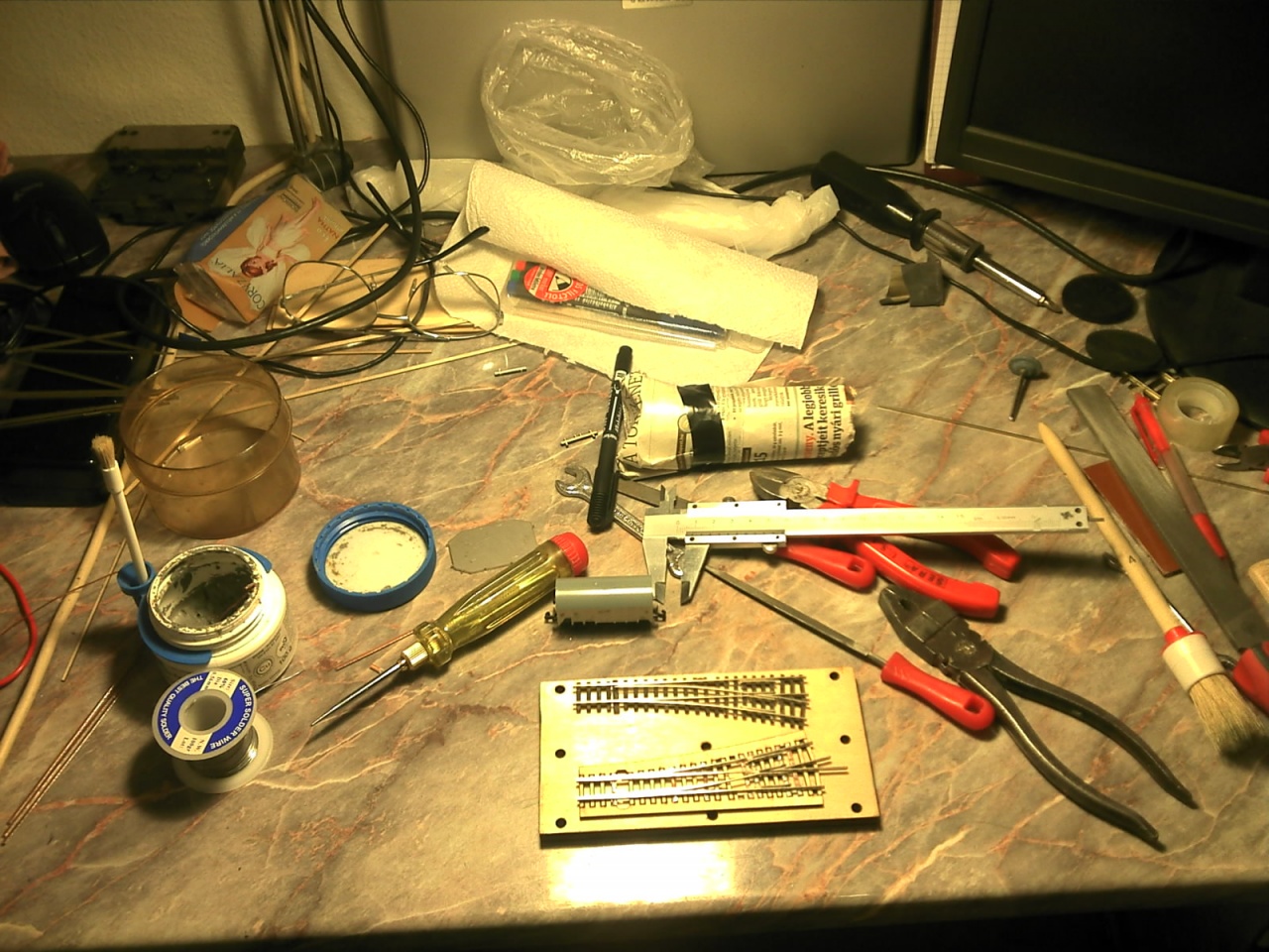

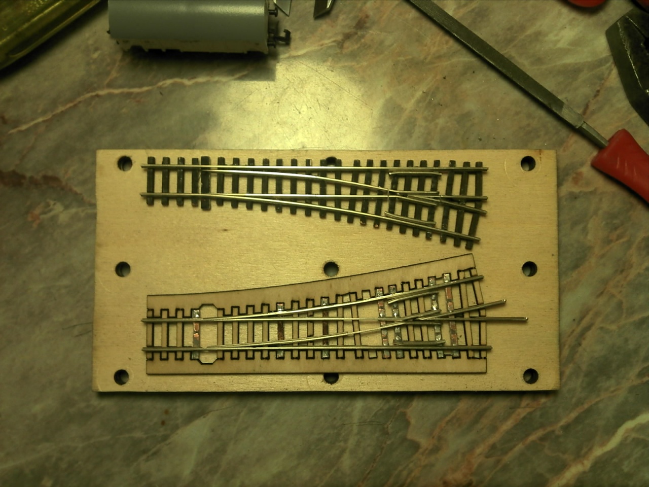

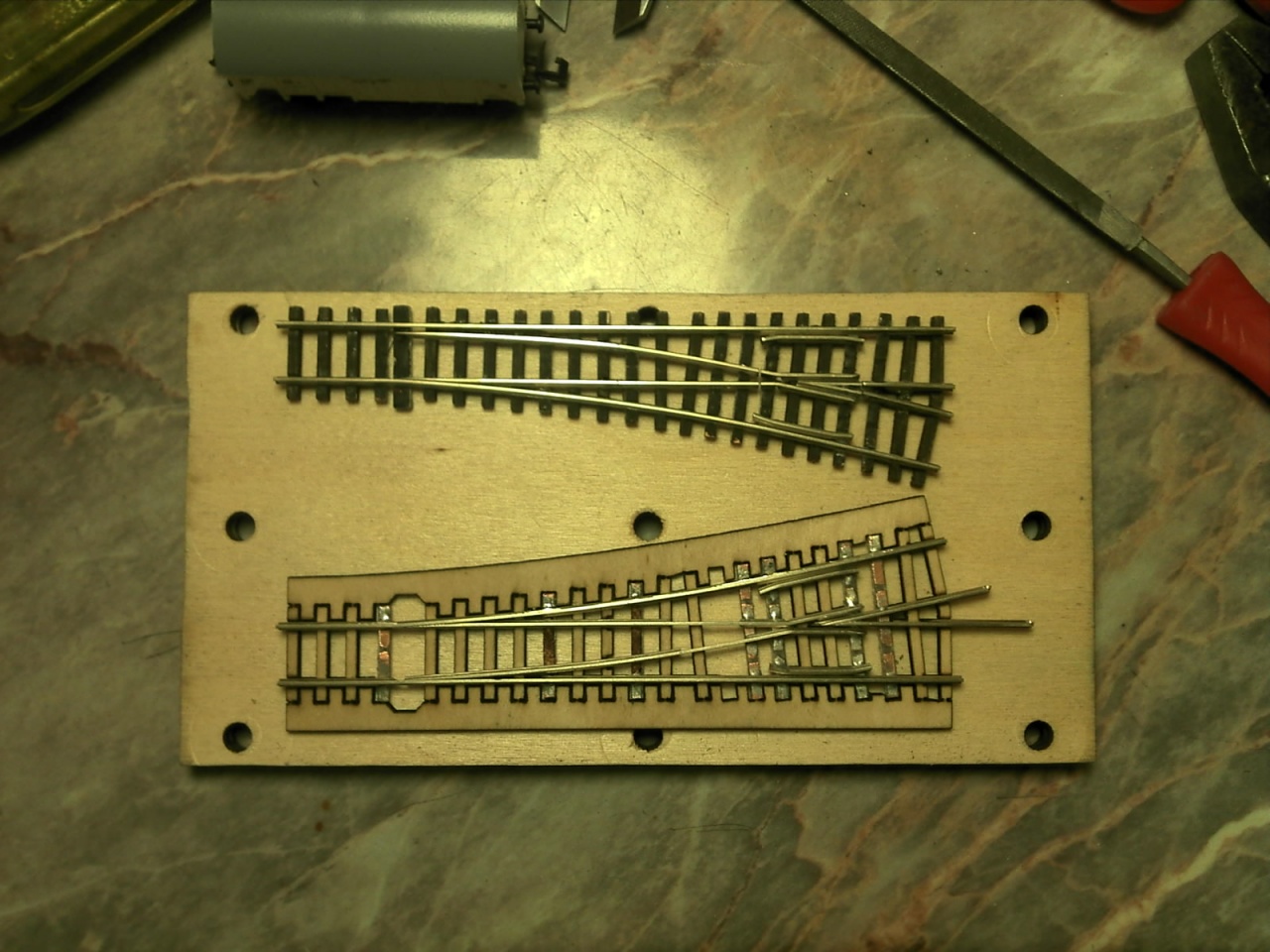

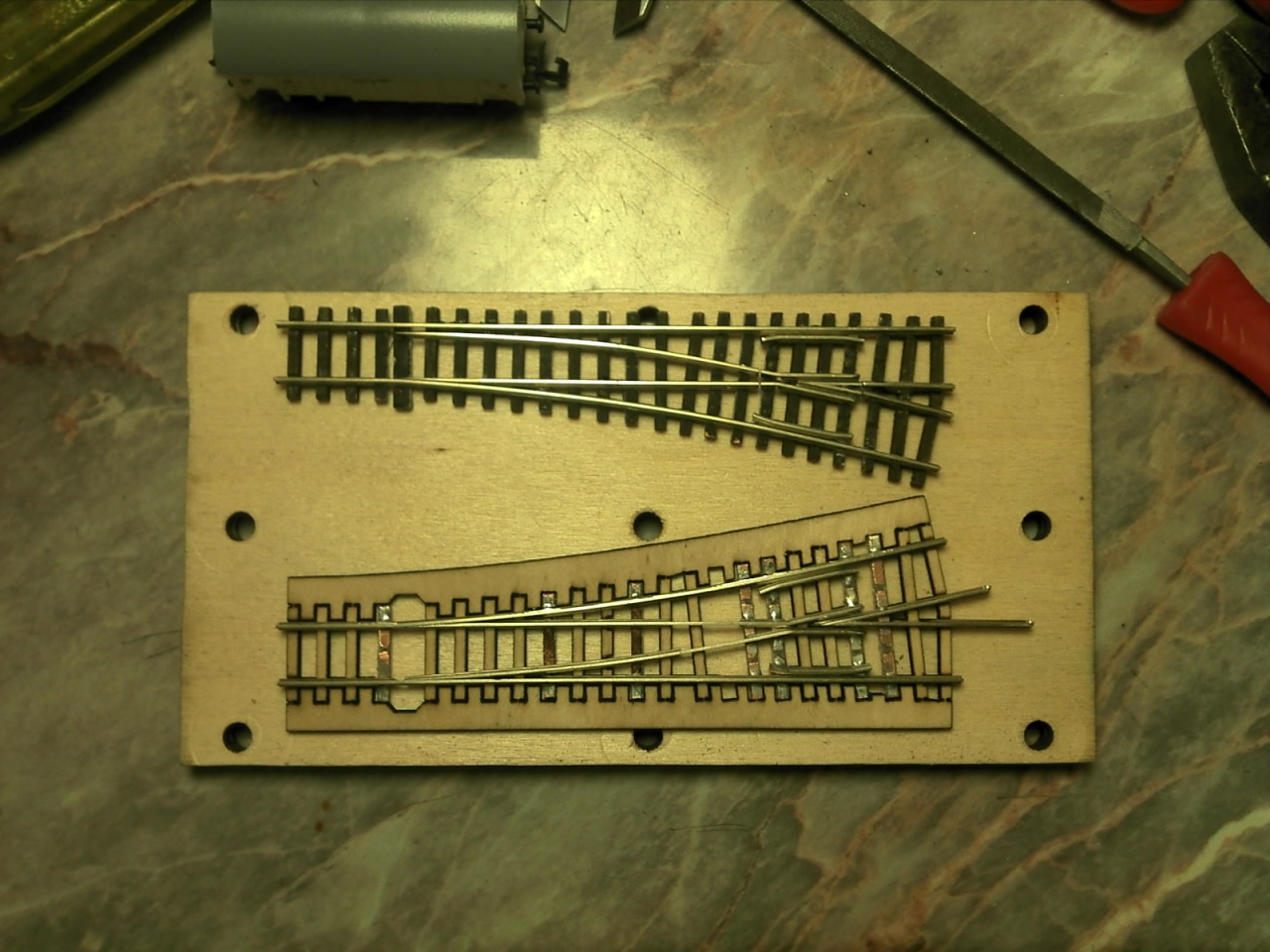

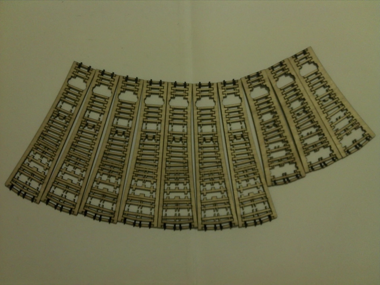

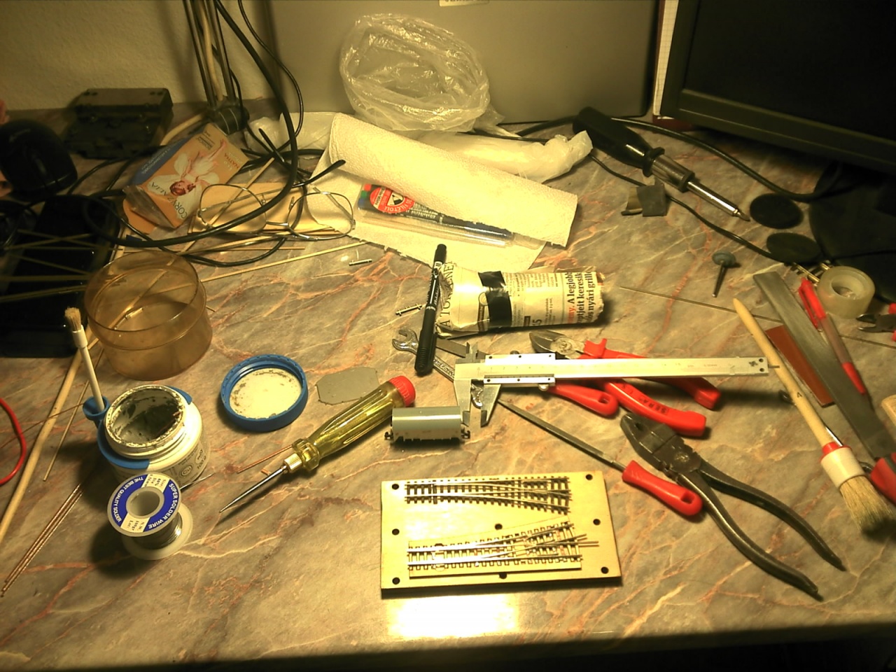

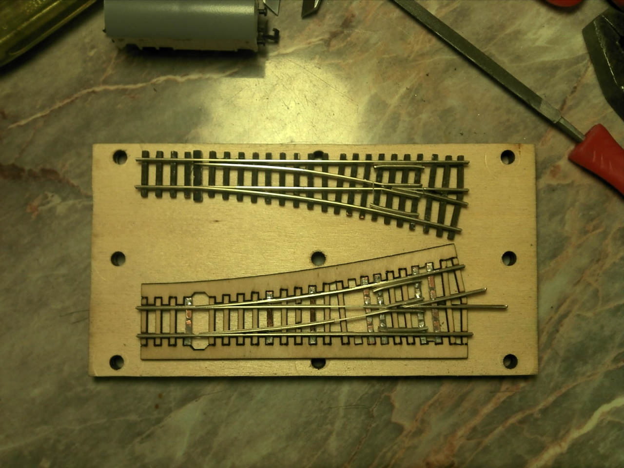

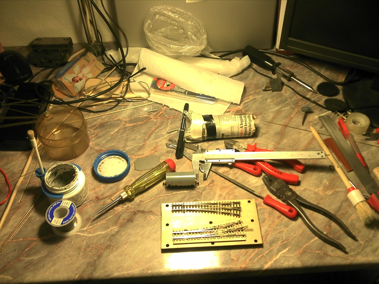

(#11343) Váltógyártó hozzászólása Válasz • Dec 7, 2012

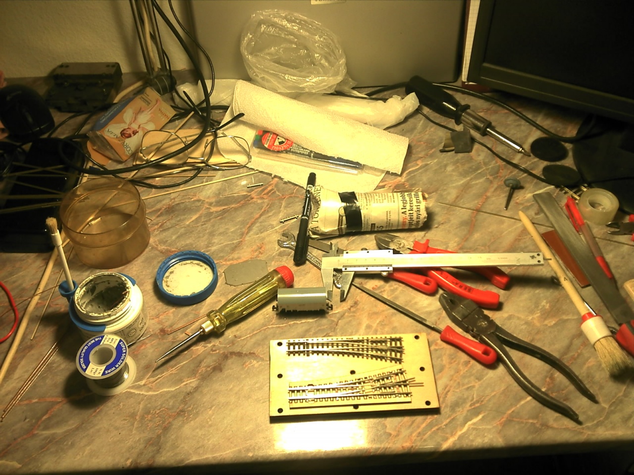

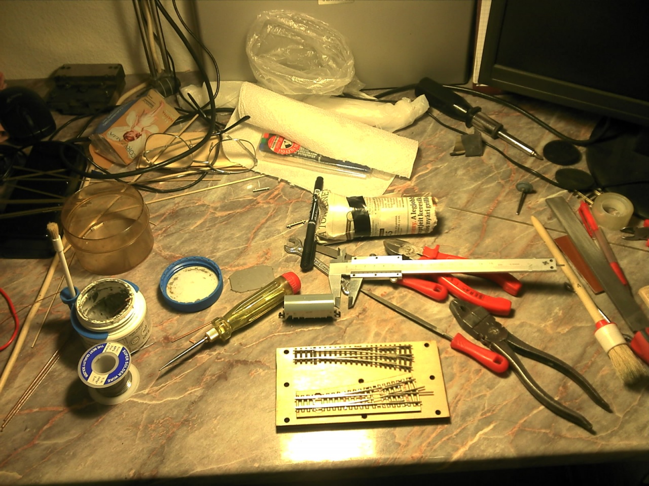

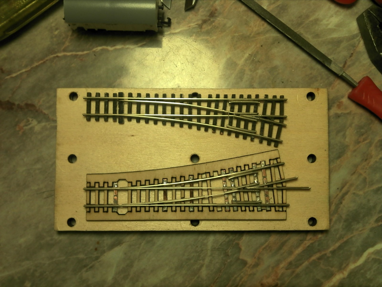

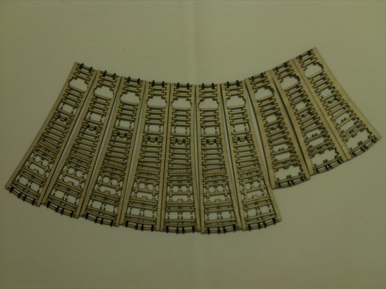

Nekifogtam az N-es váltóknak. Itt az első 12 fokos szerkezetkészen a próbadarab mellett, de ez polarizált, és folyamatos csúcssínes. Már csak 9 darab van hátra!
Mellette közvetlenül az ősrobbanás utáni állapot!

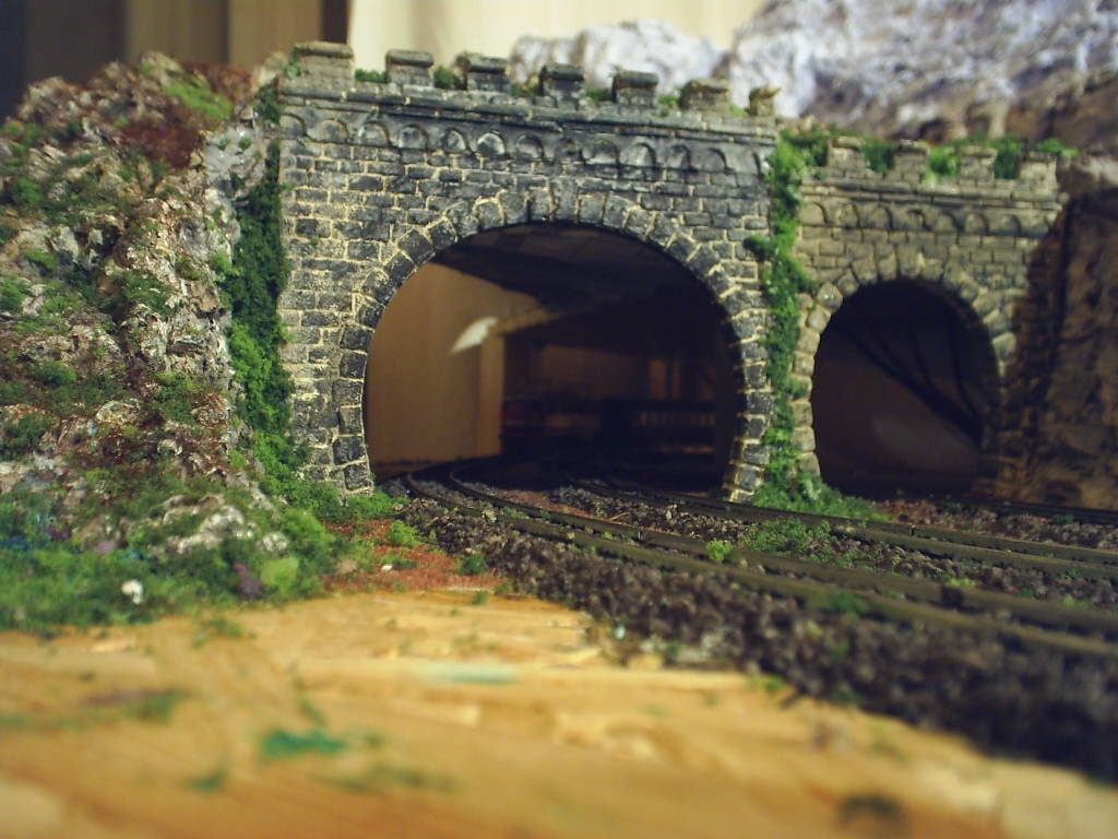

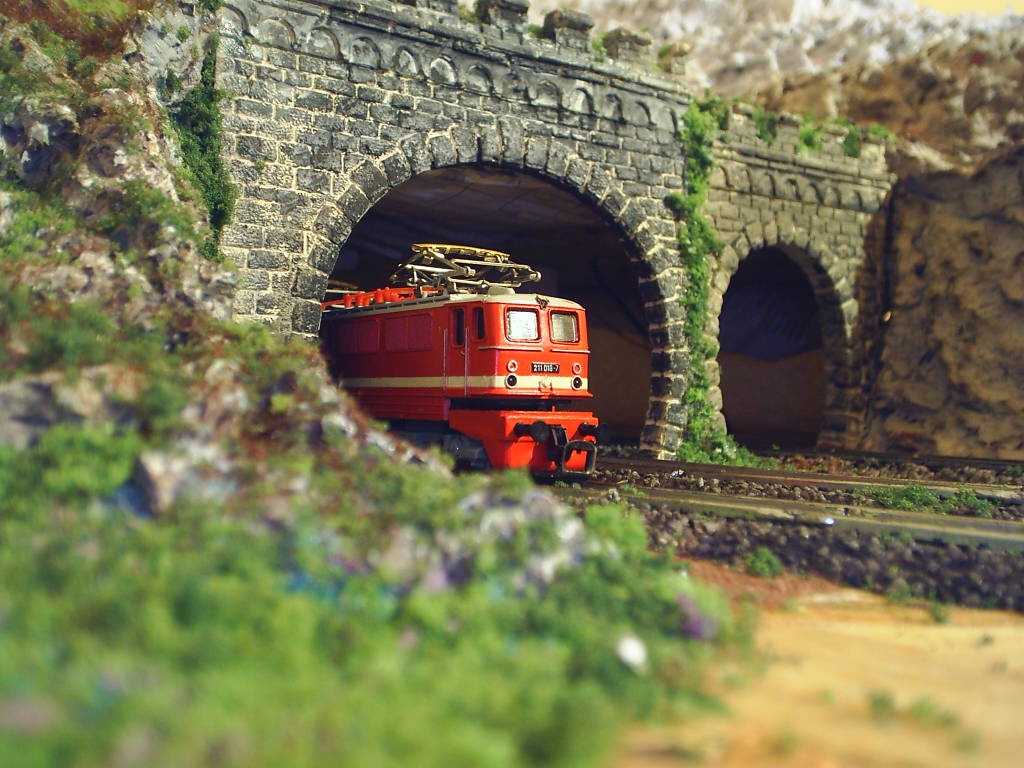

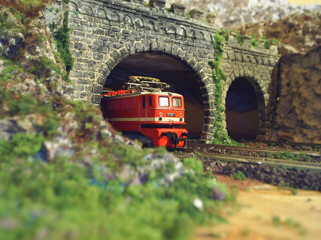

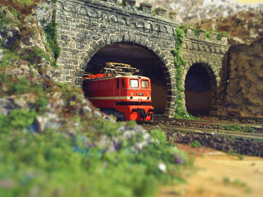

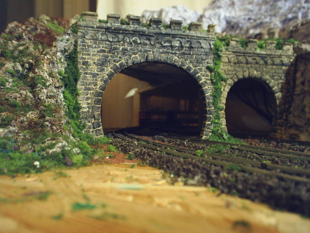

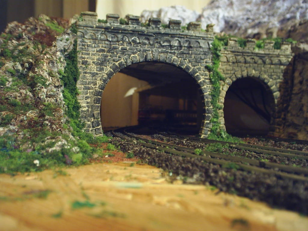

(#11350) Frankye válasza TTomi hozzászólására (#11341) Válasz • Dec 8, 2012

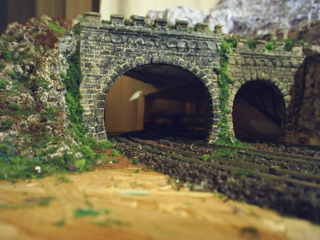

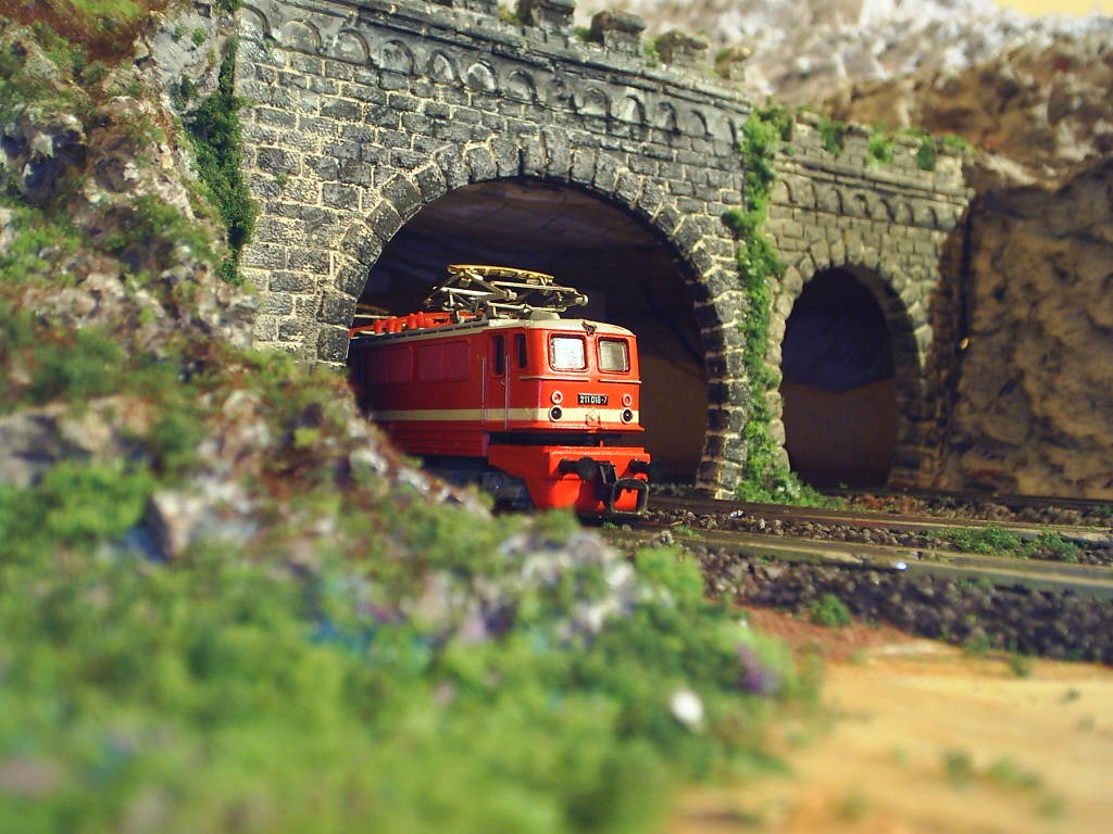

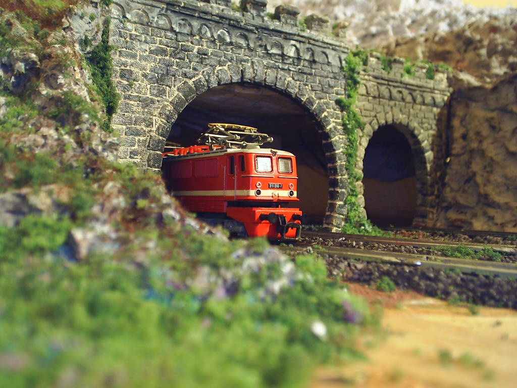

Nagyon profik az alagút-bejáratok! (Az ötlet pedig "hatalmas", a gyurmával és a gipsszel!)
(#11351) Frankye válasza Váltógyártó hozzászólására (#11343) Válasz • Dec 8, 2012
Áááá, ez nem "ősrobbanás"! Látnád az én műhelyemet!
(Egyébként meg: "A hülyék tartanak rendet, a zseni átlátja a káoszt!" Persze, ez csak duma, jól dolgozni csak rendezett körülmények között lehet, ezt vallom én is, de amikor az embert elkapja a harci hév, nem a pakolászással foglalkozik...)
(#11366) TTomi válasza Váltógyártó hozzászólására (#11342) Válasz • Dec 8, 2012
Hogyne gondoltam volna rá, (pláne amiket gyártasz ) meg profilsínre is! Sajnos az asztalra fordítható keret szűkös.
Ez a gyűjtemény legalább 20 éves. Minden darabja modellboltból lett vásárolva. Legtöbb a Kálvin téri játékboltból van. Azóta szeretném összerakni, aminek most jött el az ideje. Egyébként, szerintem utólag is meg lehet csinálni szintalatti állítóművesre. Az elképzelés már meg van.
Köszi a dicséretet!
(#11377) Váltógyártó válasza TTomi hozzászólására (#11366) Válasz • Dec 8, 2012
Persze, hogy meg lehet csinálni. Nem is arra gondoltam, hogy cseréld le a vágányzatot, hanem csak az állítóműveket.
