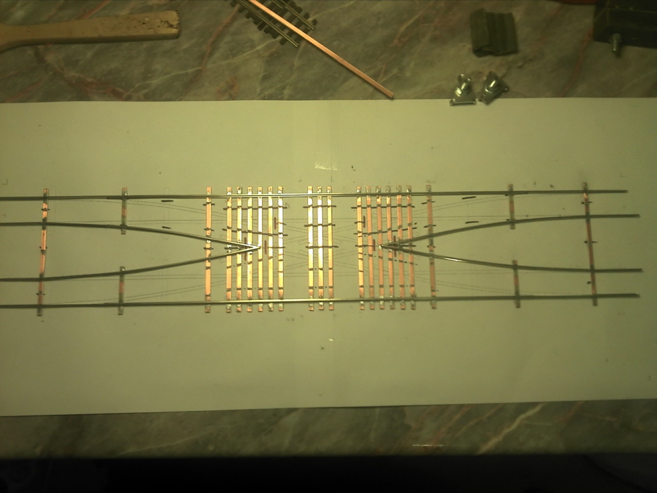

(#11379) Váltógyártó hozzászólása Válasz • Dec 8, 2012

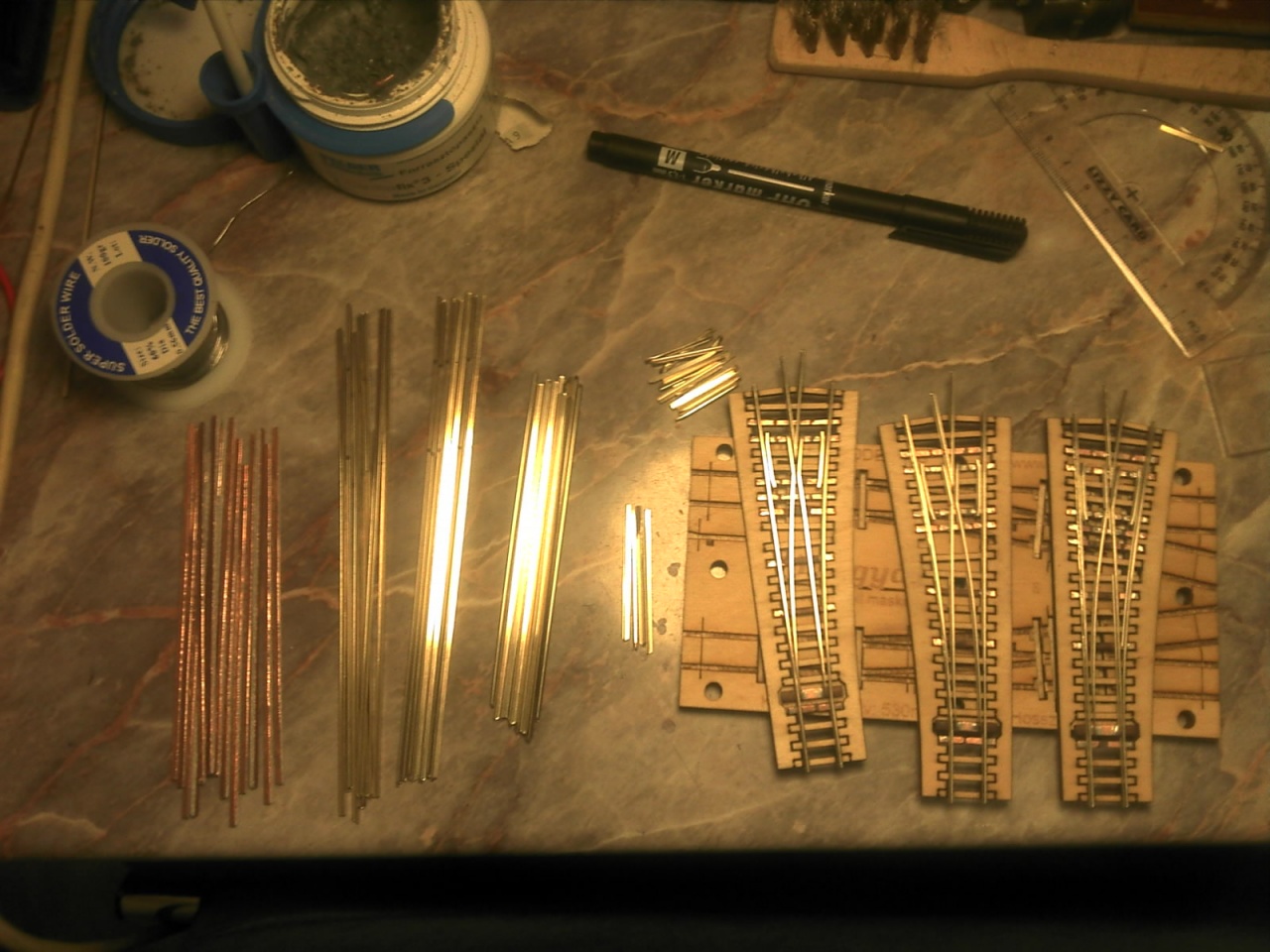

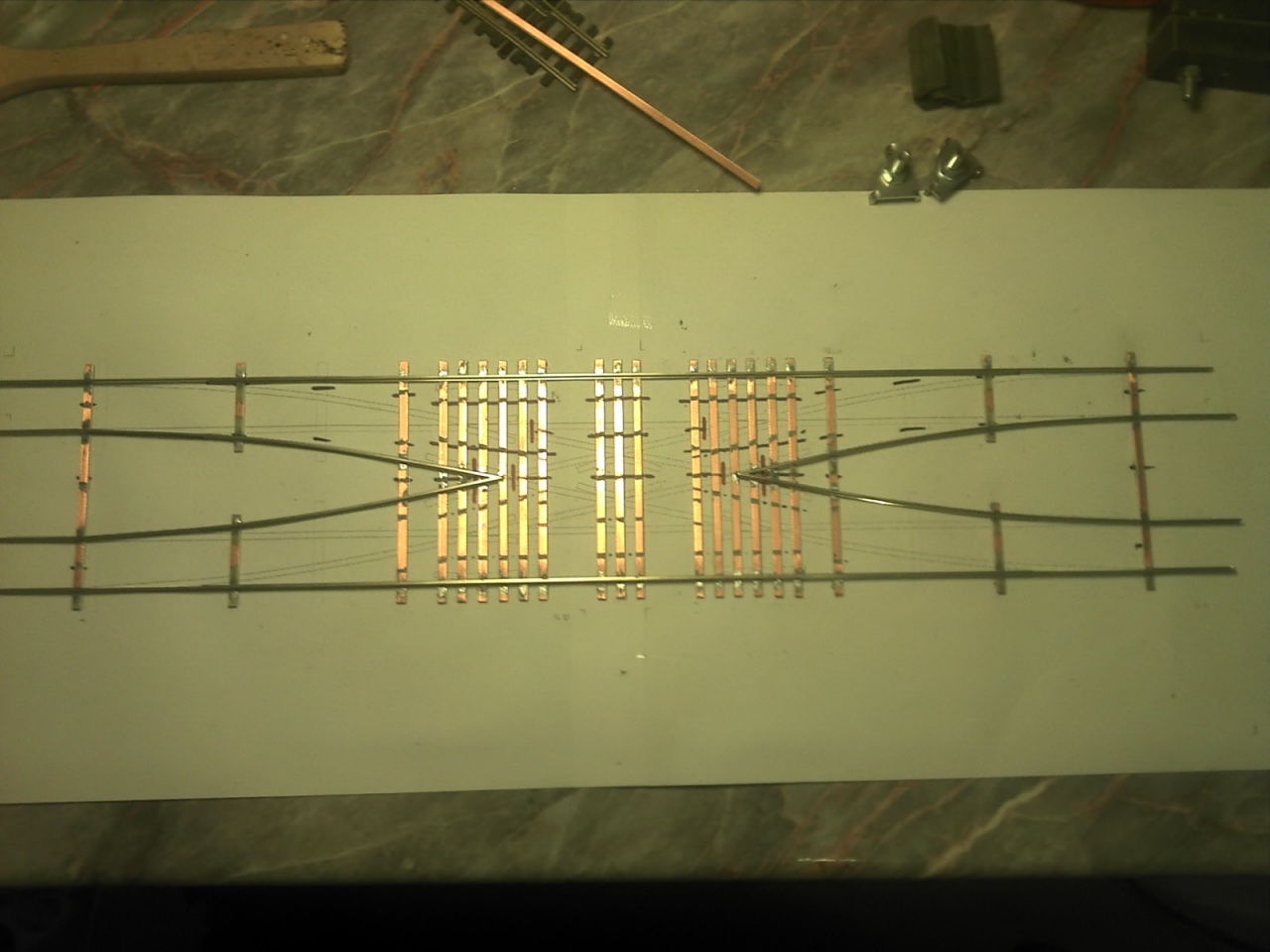

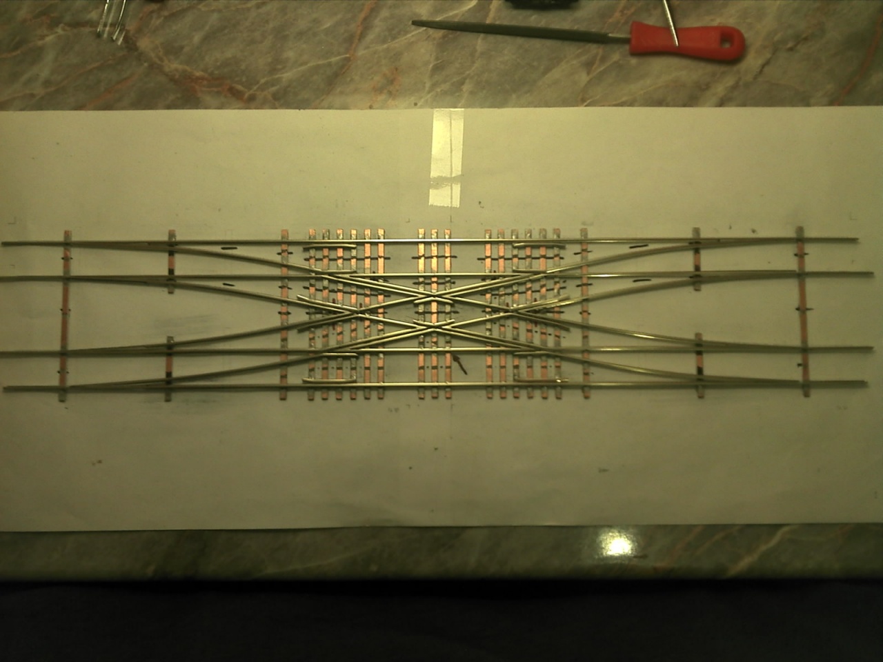

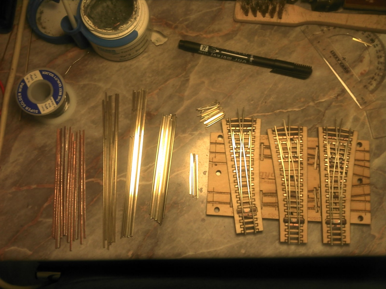

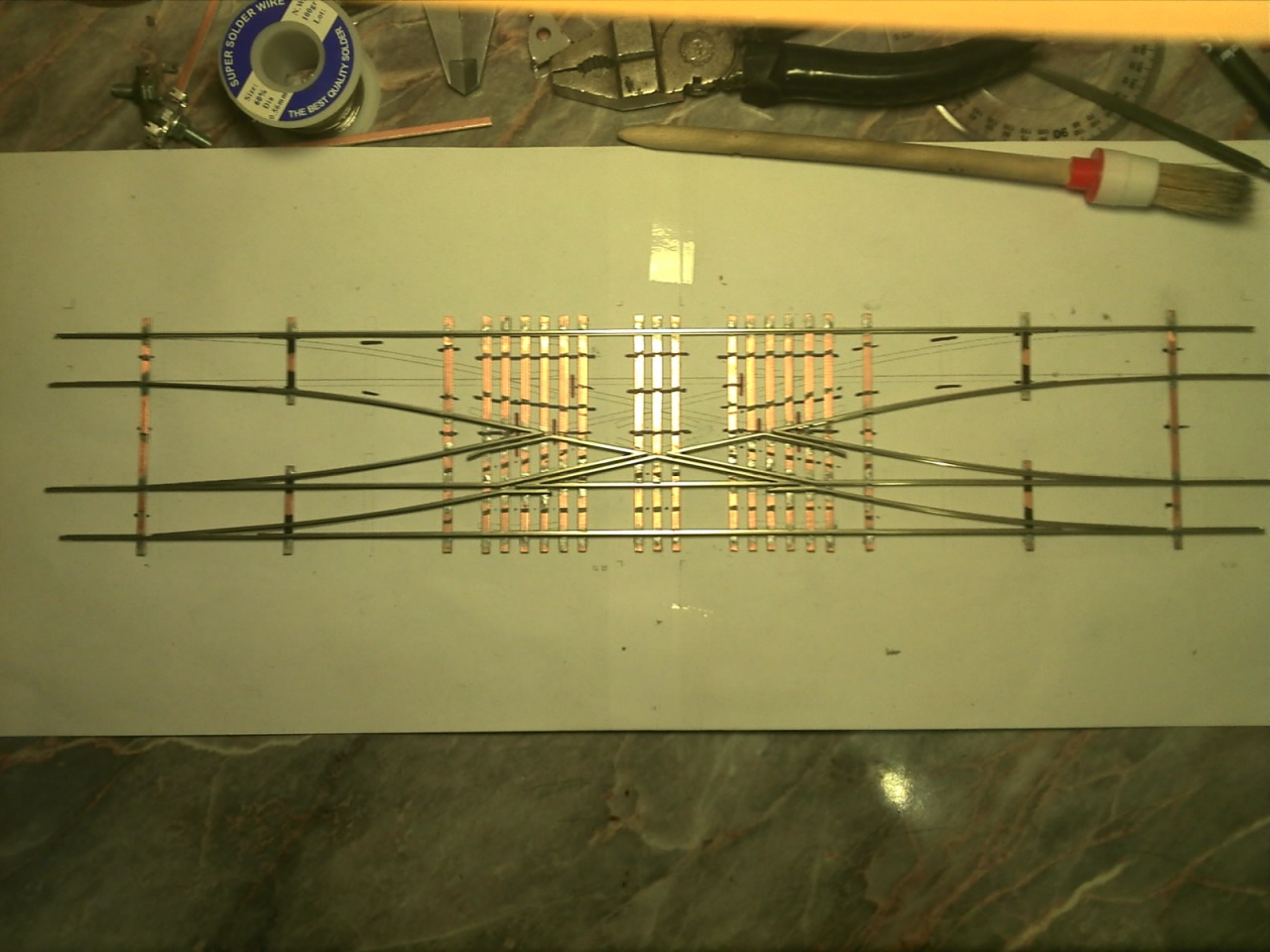

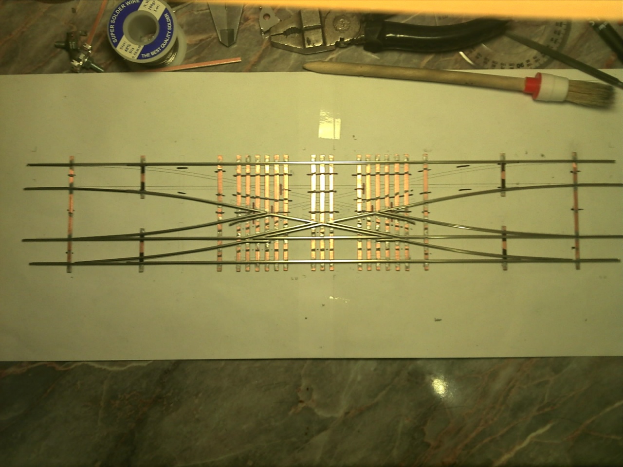

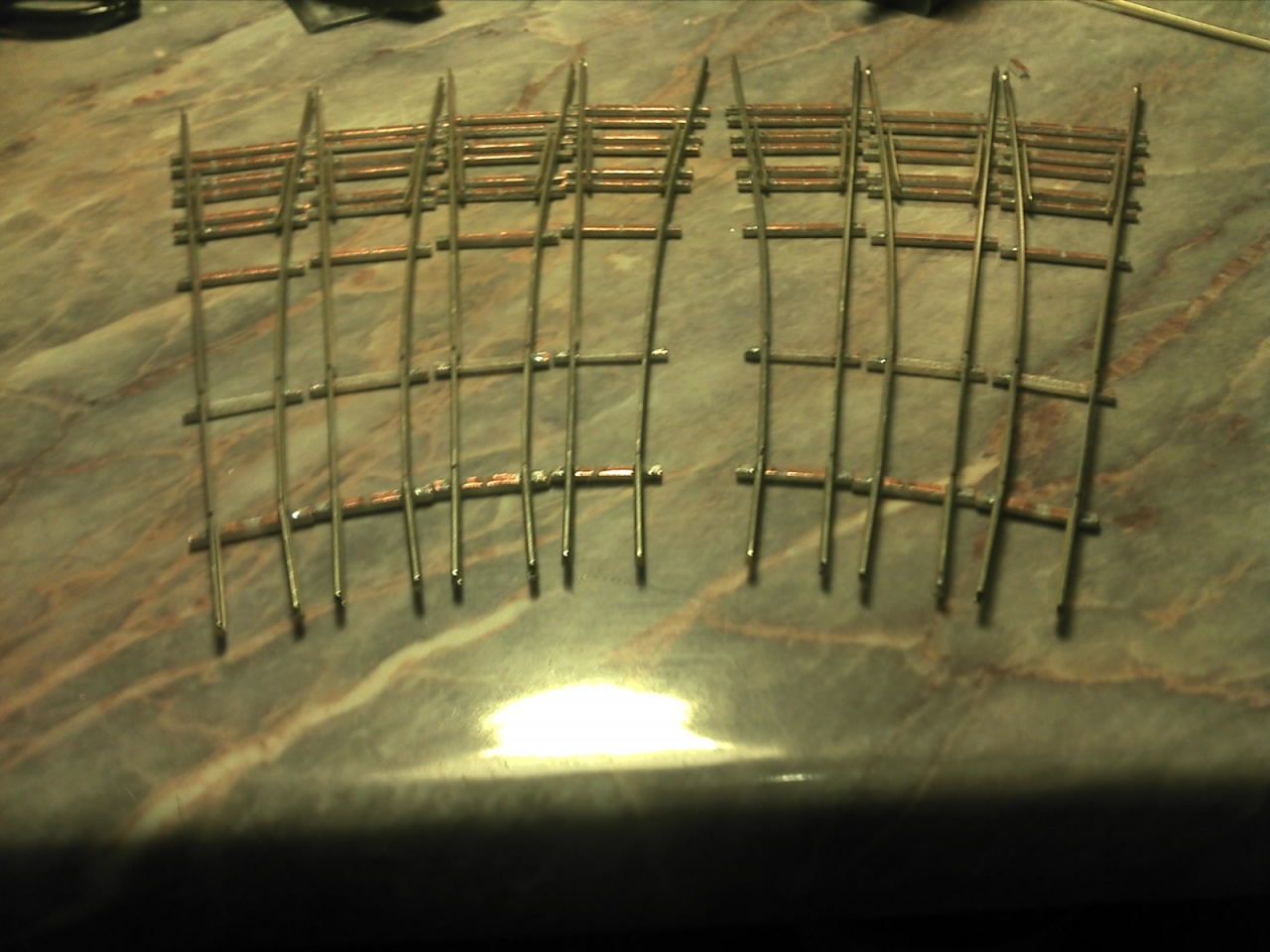

Elkészült a 3 darab 12 fokos váltó szerkezete. Leszabtam a 10 fokos váltók nyák talpfáit, és a vágányzat nagy részét.

(#11448) Váltógyártó hozzászólása Válasz • Dec 14, 2012
Sajnos a rossz idő, és egyéb hátráltató körülmények miatt nem sok minden történt ezen a héten a váltógyárban!

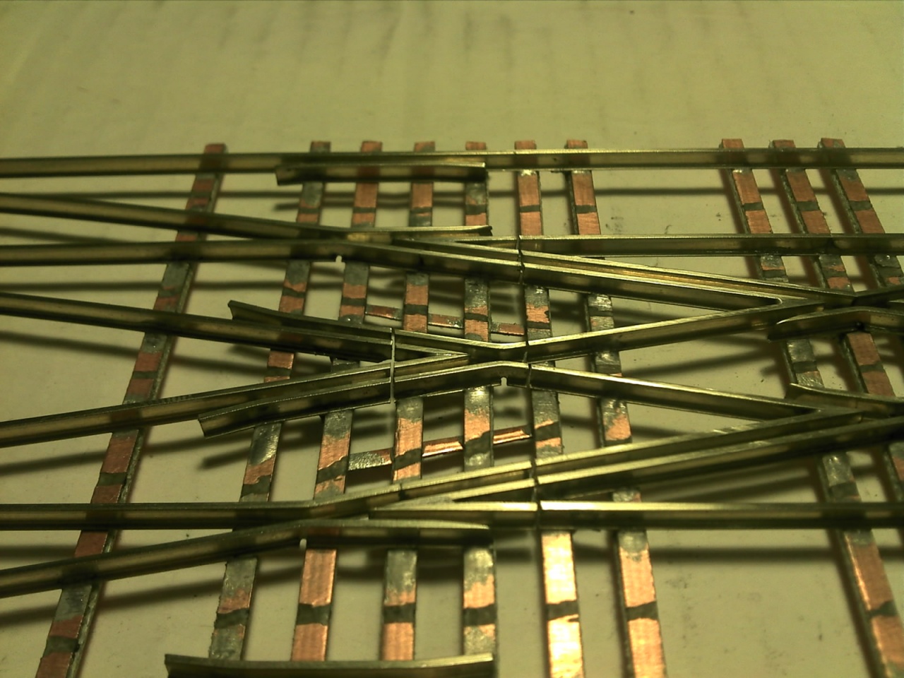

Ma tudtam csak egy kicsit haladni, kialakítottam a csúcssíneket, és a szívdarabok sínei közül párat.
Bocs Gabi, remélem a hét végén be tudom fejezni őket!

(#11461) zsolti2000 válasza Váltógyártó hozzászólására (#11379) Válasz • Dec 15, 2012
Vov! Hogyan csináltad ezeket a váltókat?
(#11463) Váltógyártó válasza zsolti2000 hozzászólására (#11461) Válasz • Dec 15, 2012
Hi!
Egy szögsablonnal kialakítom a megfelelő szögeket, egy összeépítő sablonban nyáklapokra forrasztom a sínszálakat. A végén lefestem, majd festett lézervágott rétegelt lemez talpfát ragasztok rá és kész.

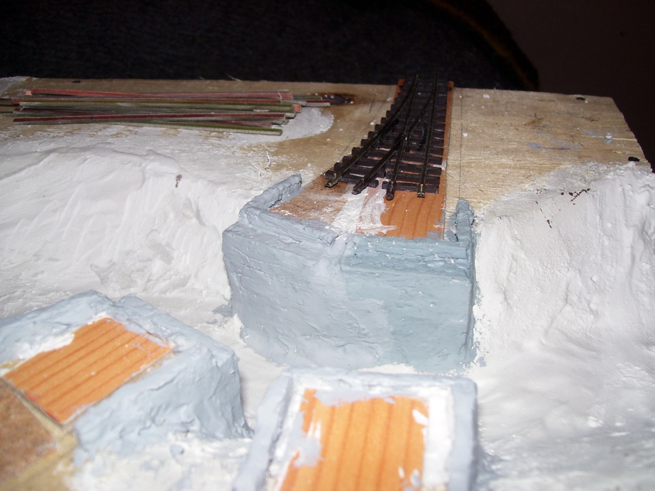

(#11511) Mk48 2024 hozzászólása Válasz • Dec 16, 2012

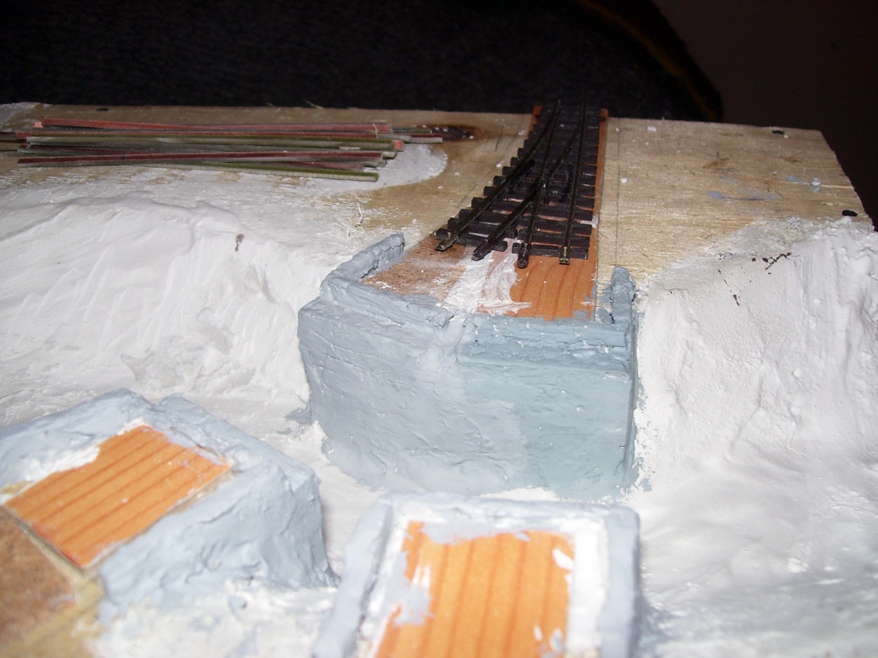

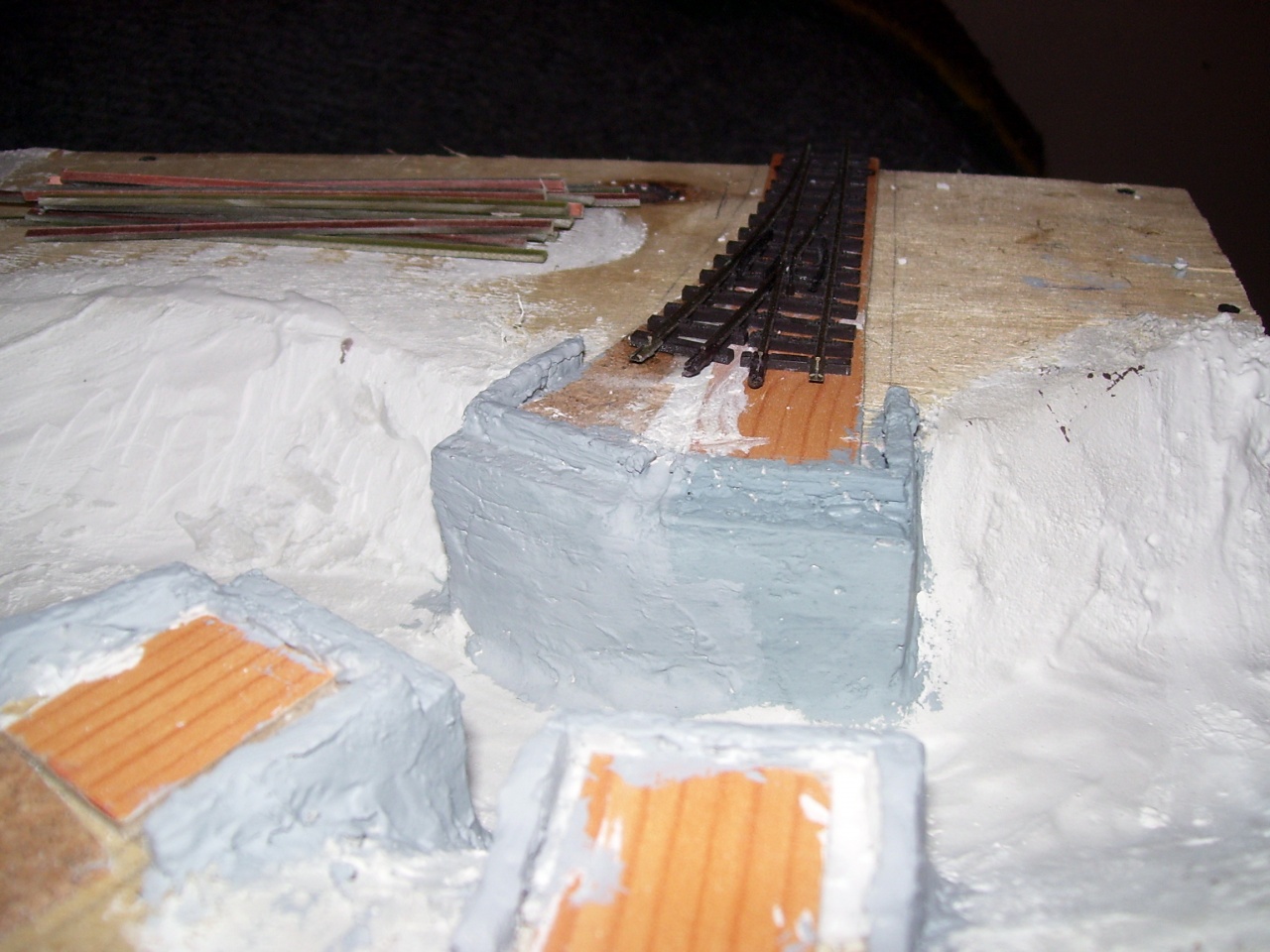

Szervusztok urak!
Kinek mi a véleménye? A hídfő melyik oldala hasonlít inkább a betonszürkére? A világosabb bal oldali, vagy a sötétebb jobb oldali?
A szín kikeverésére egyébb ötleteket is elfogadok.
(#11515) BaTTka válasza Mk48 2024 hozzászólására (#11511) Válasz • Dec 16, 2012
Egy kis mohazölddel itt-ott pacsmagold be, aztán egy híg fekete átmosás és készen is van
(#11516) etwg válasza Mk48 2024 hozzászólására (#11511) Válasz • Dec 16, 2012
Ezt igy aligha lehet megmondani. Ráadásul amennyi beton annyi szinárnyalat. Szoval ne nagyon veszödj most ezzel, majd ha lekészül a terep, akkor meglátod. Inkább tartsd most világosan, mert azt könnyebb sötétiteni, mint forditva. A kis méretek miatt amugy is sok mindent sötétebbnek látunk.
(#11517) Mk48 2024 hozzászólása Válasz • Dec 16, 2012
Köszönöm a segítségeteket!
Akkor várok még vele egy kicsit, aztán a javaslatokat követve folytatom.

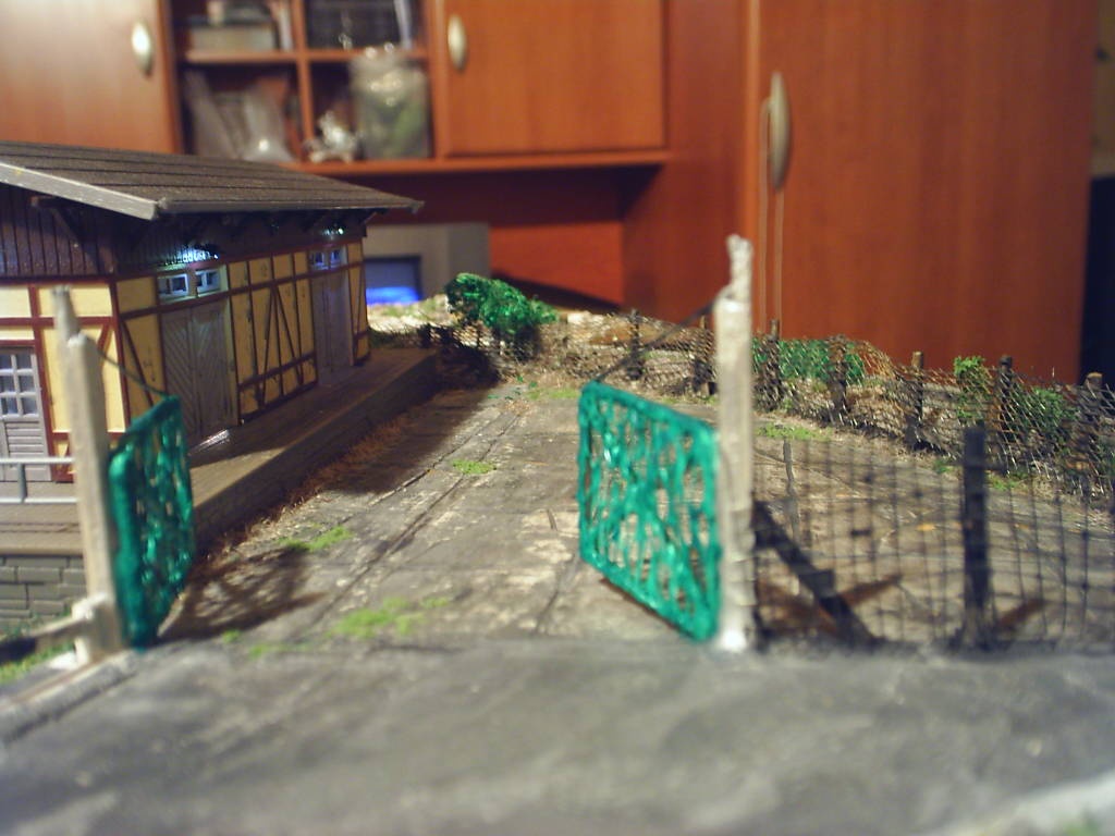

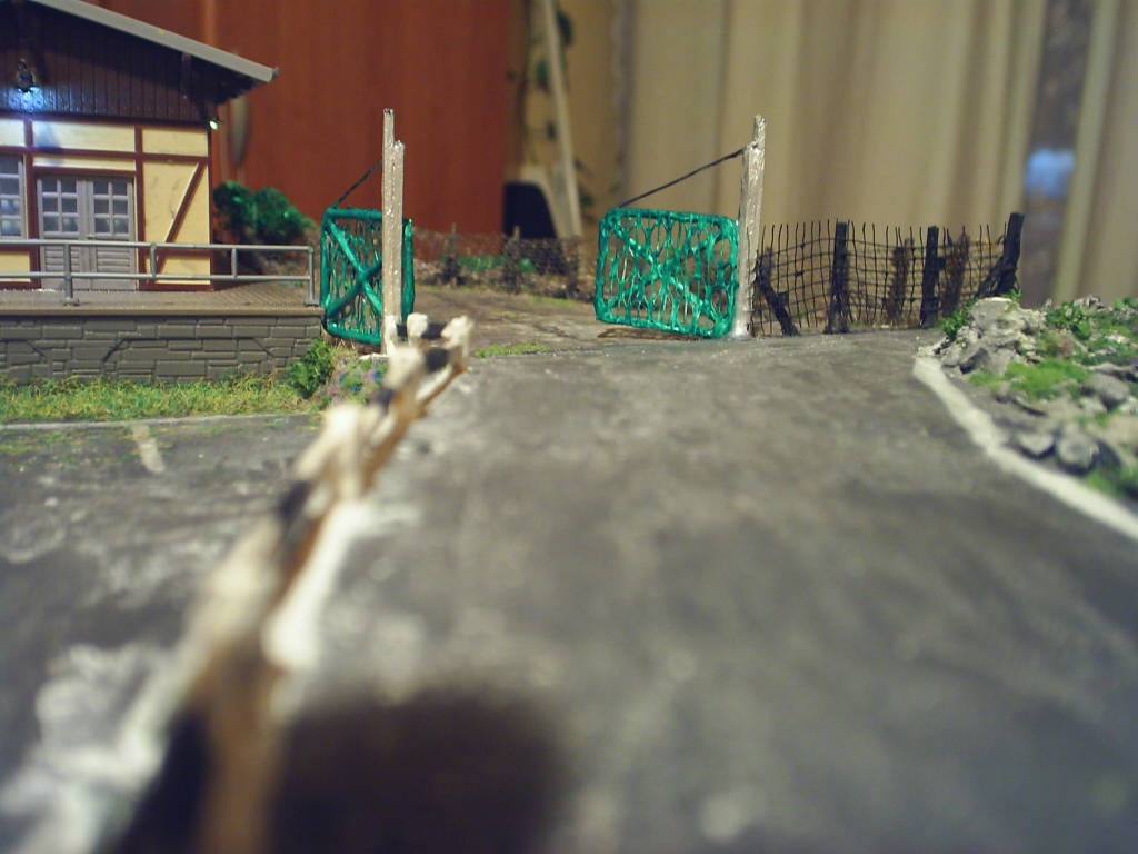

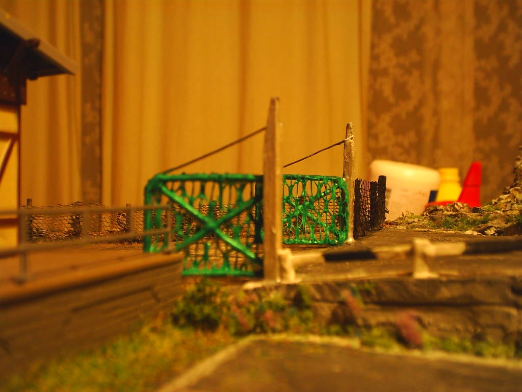

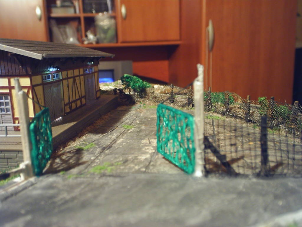

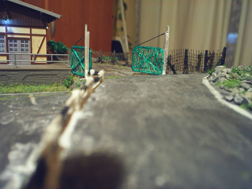

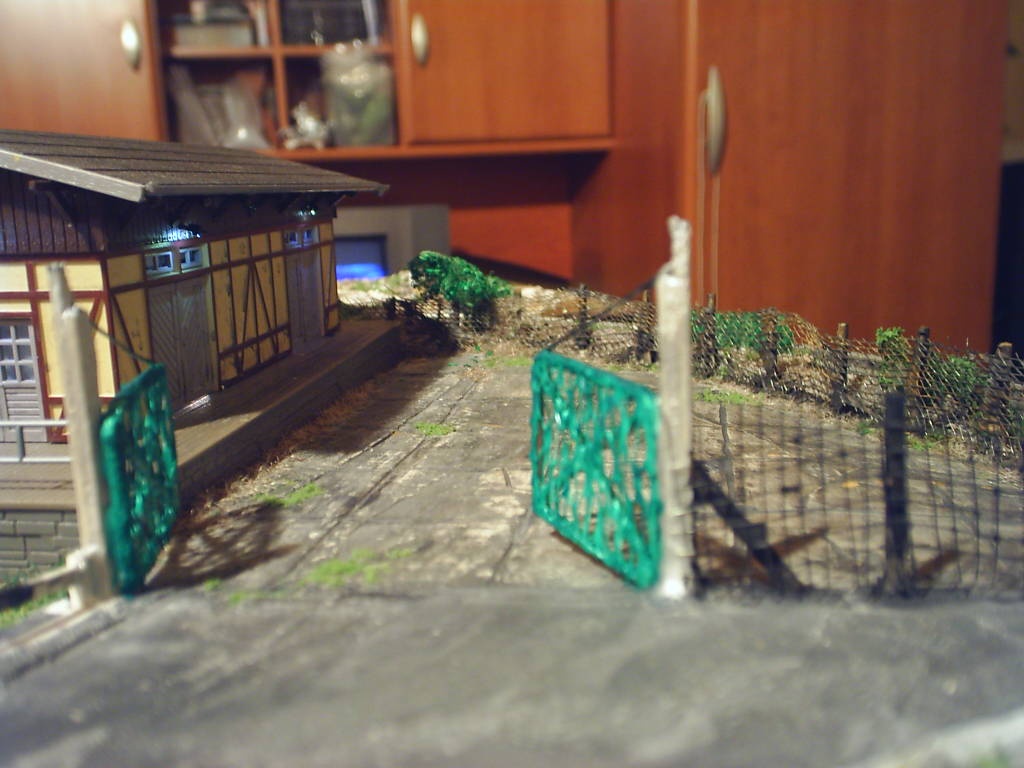

(#11526) TTomi hozzászólása Válasz • Dec 16, 2012
Ma elkészült, a kis raktár teherforgalom kapuja.
(#11531) Frankye válasza TTomi hozzászólására (#11526) Válasz • Dec 17, 2012
Ez a zöld a valóságban is ilyen élénk? Mert így - képernyőn keresztül - nagyon "vad" a színe. Egyébként tetszik.
(#11535) TTomi válasza Frankye hozzászólására (#11531) Válasz • Dec 17, 2012
Metál!
Sötét zöld lesz valójában a színe, ha eljutok a festékboltba.

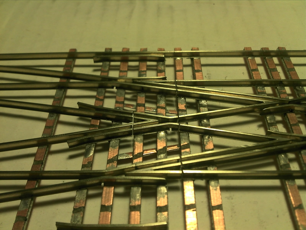

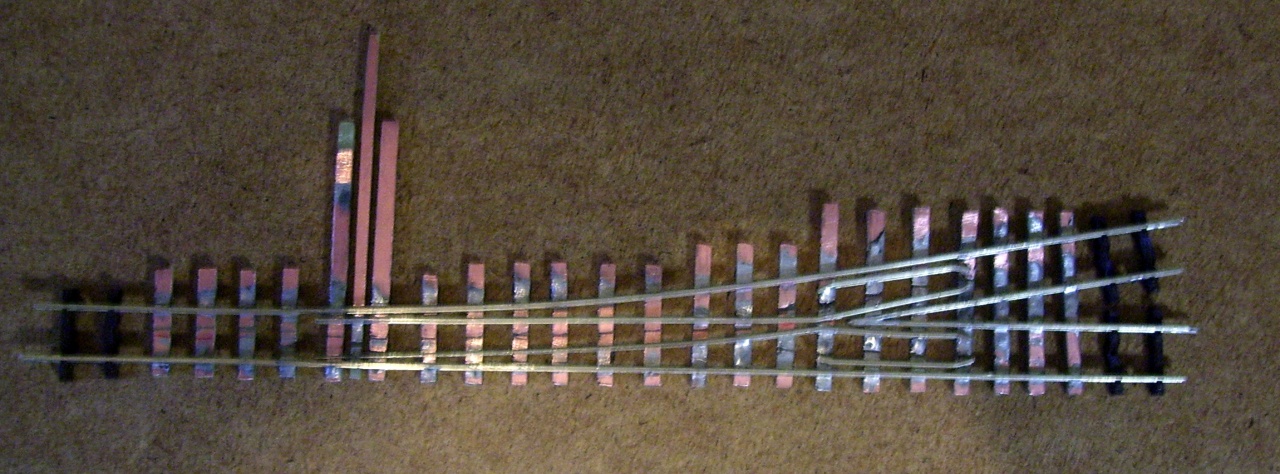

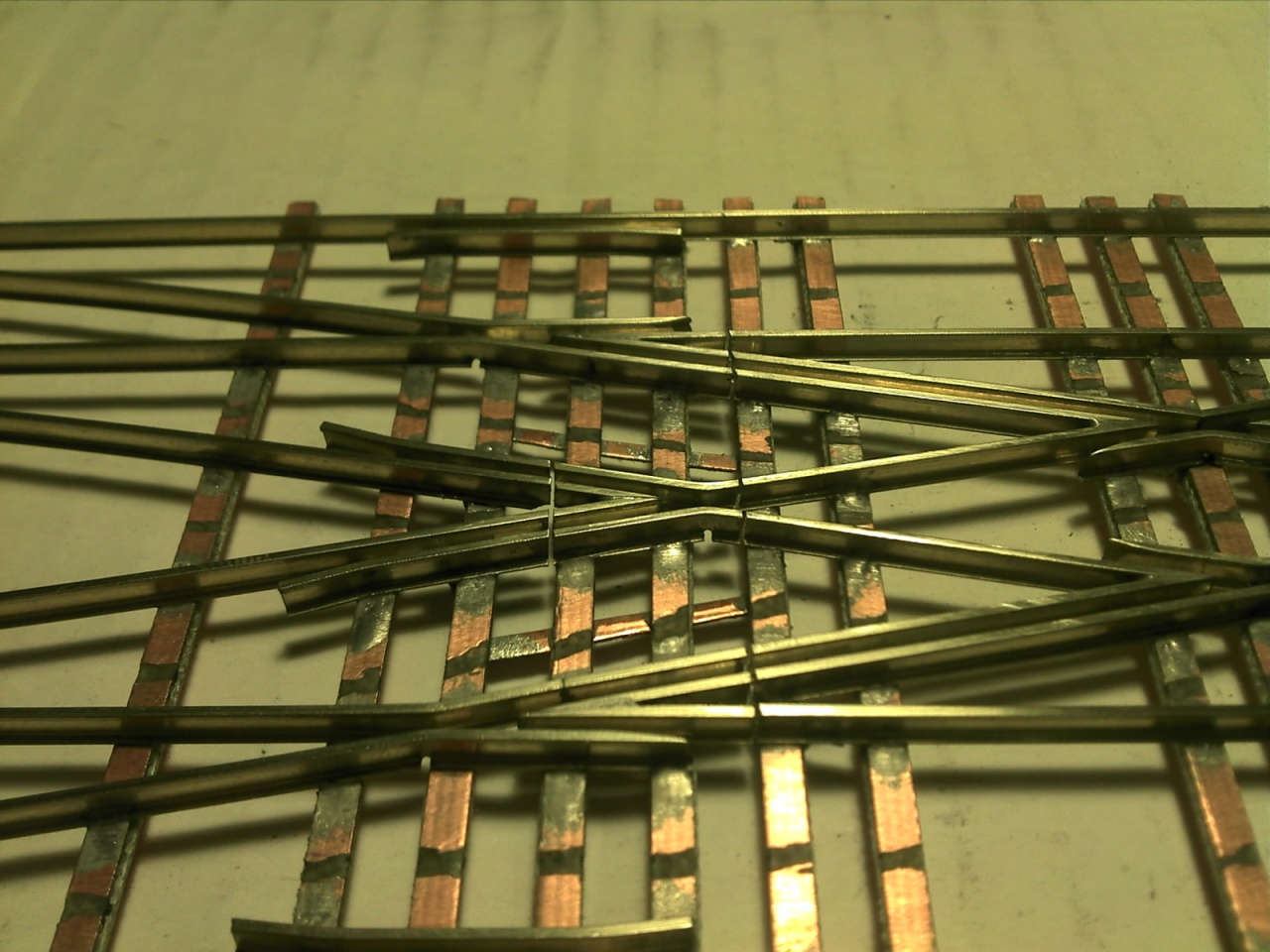

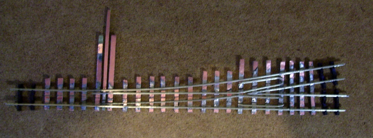

Máma véletlen elém tévedt a multkori váltó barkácsoló videó és ellenálhatatlan vágyat éreztem, hogy kipróbáljam
Ez lett a mai nap eredménye:
Egy 10 fokos keresztezési szögű H0e kitérő.
(még kell rajta dolgozni, hogy jó legyen, de nem bírtam megállni )

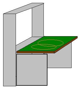

Sziasztok, szeretnék tavasszal bele vágni a terep asztal építésbe, és azt nem tudom mivel lehet majd a sínt, a osb laphoz ragasztani?
Nekem Szekrénybe helyezve lesz majd tárolva igy fel lesz hajtva és nem akarom hogy le essen róla.

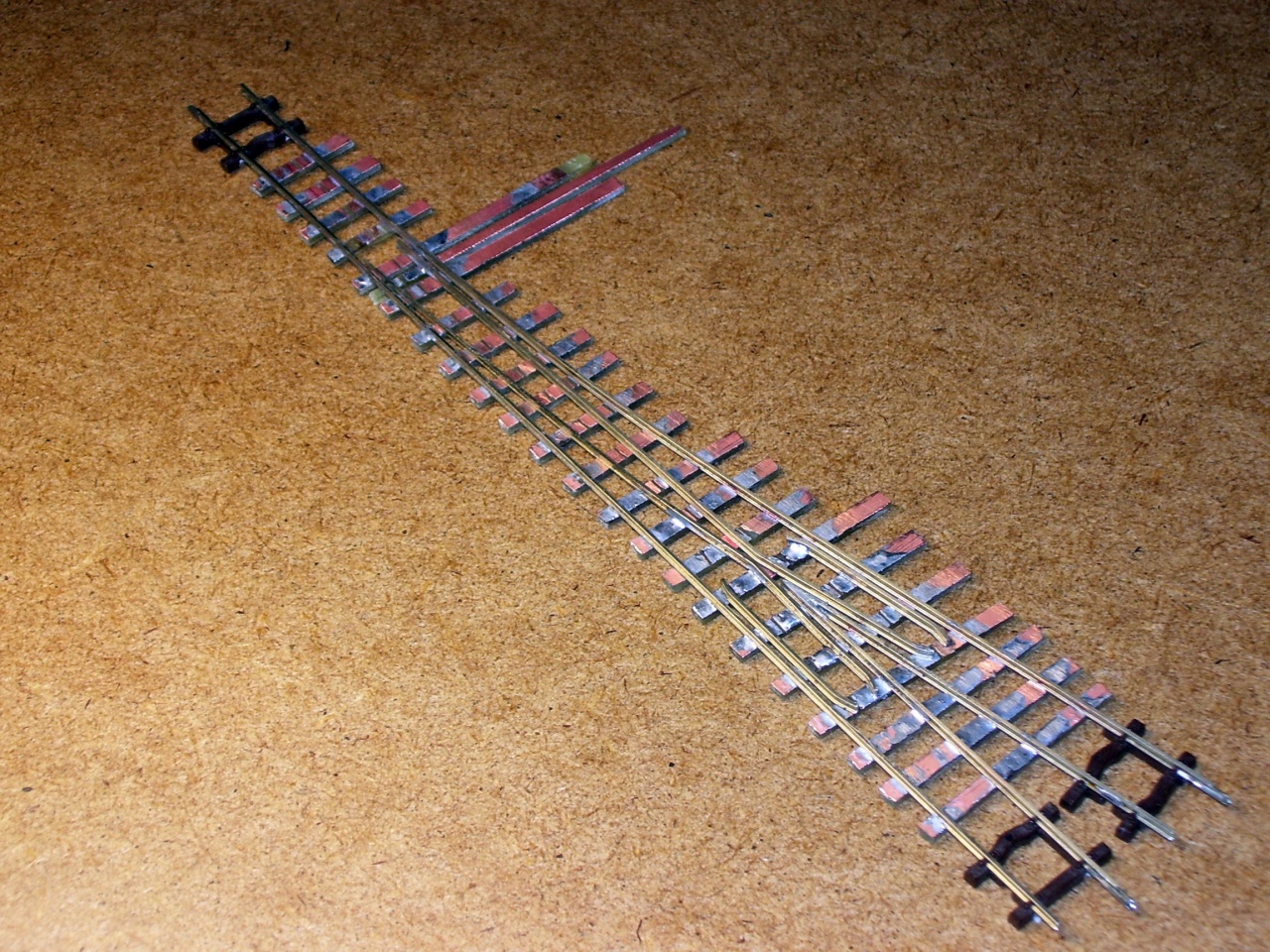

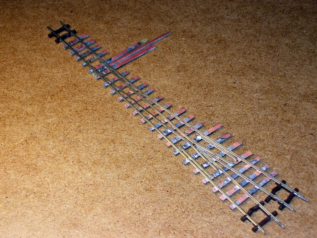

(#11552) Váltógyártó válasza Mk48 2024 hozzászólására (#11536) Válasz • Dec 17, 2012
Elsőre tök jó lett!
A szigetelő vágásokat ne felejtsd el megcsinálni!
Milyen sínszálból csináltad?
A könyvből vetted a rajzot?

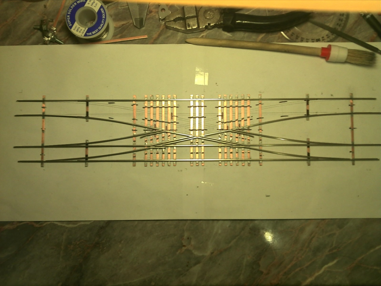

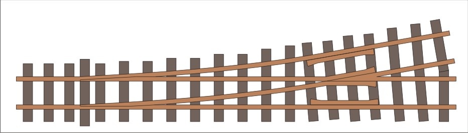

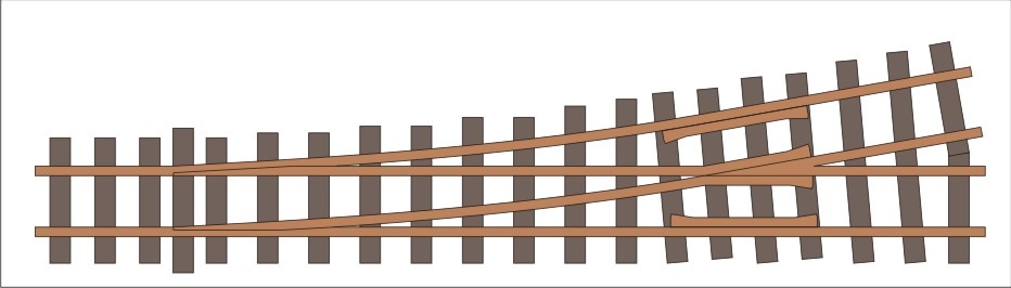

(#11554) Váltógyártó válasza Mk48 2024 hozzászólására (#11536) Válasz • Dec 17, 2012
Itt az általam tervezett 10 fokos H0e. Ugyanaz, mint az N-es 10 fokos, csak megváltoztattam a talpfakiosztást.
(#11560) Mk48 2024 válasza Váltógyártó hozzászólására (#11552) Válasz • Dec 17, 2012
A könyvből lesegettem és "Z"-s sínt használtam.
A szigetelő vágásokat te hogy tünteted el?
Mit javasolsz?
Én arra gondoltam, hogy egy kis gittel, vag valami hasonlóval betömöm.
Majd elkunyizom nagyapámtól a felső marót és kreálok valamiféle sablont, majd mert ez így azért nem kevés időbe tellet.

(#11563) Váltógyártó válasza Mk48 2024 hozzászólására (#11560) Válasz • Dec 17, 2012
Nem tüntetem el sehogy, a legvékonyabb, fémhez való lombfűrész szálat használom, azzal vágom át, mint a videóban. Nincs 0,5mm a vágásszélesség. Ha kitömöd valamivel, akkor is látszik, úgyhogy sz.tem nincs értelme küzdeni vele. Ha megnézed a 10864-es hozzászólást, ott jól látszik, ahogy megvágtam az N-es váltót. A gyári váltókban lévő műanyag alkatrészek sokkal csúnyábbak. Ha a hagyományos értelemben vett polarizált váltót csinálsz, akkor vágni sem kell.

(#11565) Mk48 2024 válasza Váltógyártó hozzászólására (#11563) Válasz • Dec 17, 2012
Félreértettelek, bocs!
Azt hittem a keresztaljakon, a belereszelésre gondolsz.
A sínszálakat még nem tudom elvágni, mert elfogytak a fűrészlapjaim.
Lombfűrészbe való fűrészlapot, bármely barkácsboltban tudok venni?

(#11567) TTomi válasza Mk48 2024 hozzászólására (#11560) Válasz • Dec 17, 2012
„ Én csak eccerűen papírra rajzoltam fel és annak a segítségével építettem. ”
Sablon nélkül, gratulálok!
Én a vágások helyét ragasztópisztollyal tüntettem el. Szilárdulás után, szikével szépen formára lehet faragni.

(#11569) Mk48 2024 válasza TTomi hozzászólására (#11567) Válasz • Dec 17, 2012
Ez a ragasztópisztojos ötlet még nem jutott eszembe.
Majd kipróbálom.

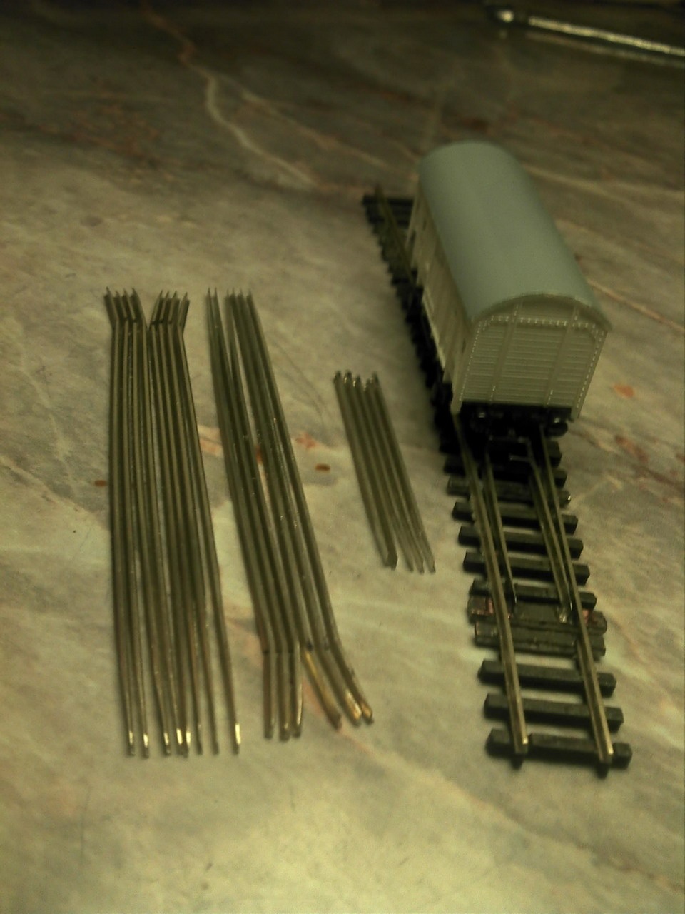

(#11571) Váltógyártó válasza Mk48 2024 hozzászólására (#11565) Válasz • Dec 17, 2012
Szinte biztos! Én a hódosban vettem, de ott elég drága. Itt egy közeli kép, ahogy megvágtam a hózentrógert.

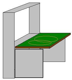

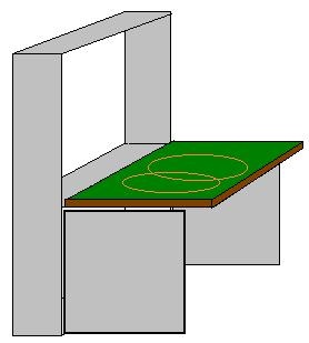

(#11575) Pichon hozzászólása Válasz • Dec 18, 2012
Köszönöm, hát még most csak kérdezgetek pár dolgot, mert tavasszal szeretnék majd építeni, 200 cm x 125 cm Asztalra gondoltam amihez én építem meg a szekrényt, igy elbírom rejteni ha nem dolgozom vele.
225 cm magas lesz a földtől, de 125 cm lesz az asztal magassága, szélessége pedig 200 cm,
Kb mint a rajzon olyan akarok, csak még a mélységét nem tudom és 35 cm-re gondoltam, magasítani nagyon nem akarom,majd a sín pályát, de ha lesznek benne fák és épületek, azt majd kikel találnom a mélységet neki
Érdekesen fog kinézni a szobában, ha be lesz hajtva,de az aljára nyugodtan tehetek egy nagy posztert majd szerintem, így a kábeleket sem látom és még jól is nézki.
