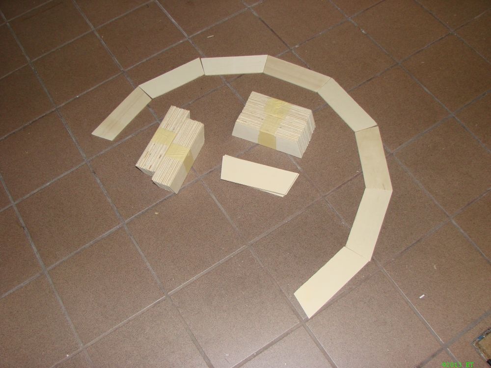

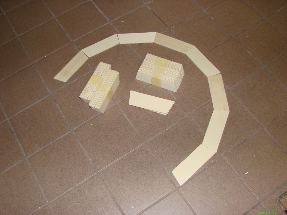

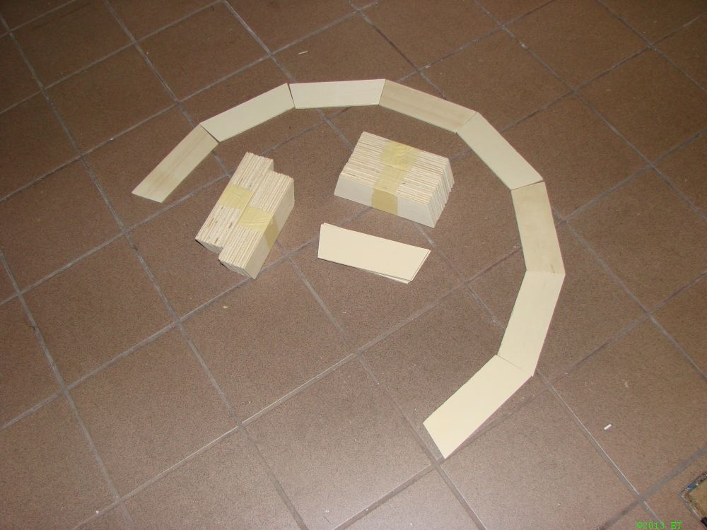

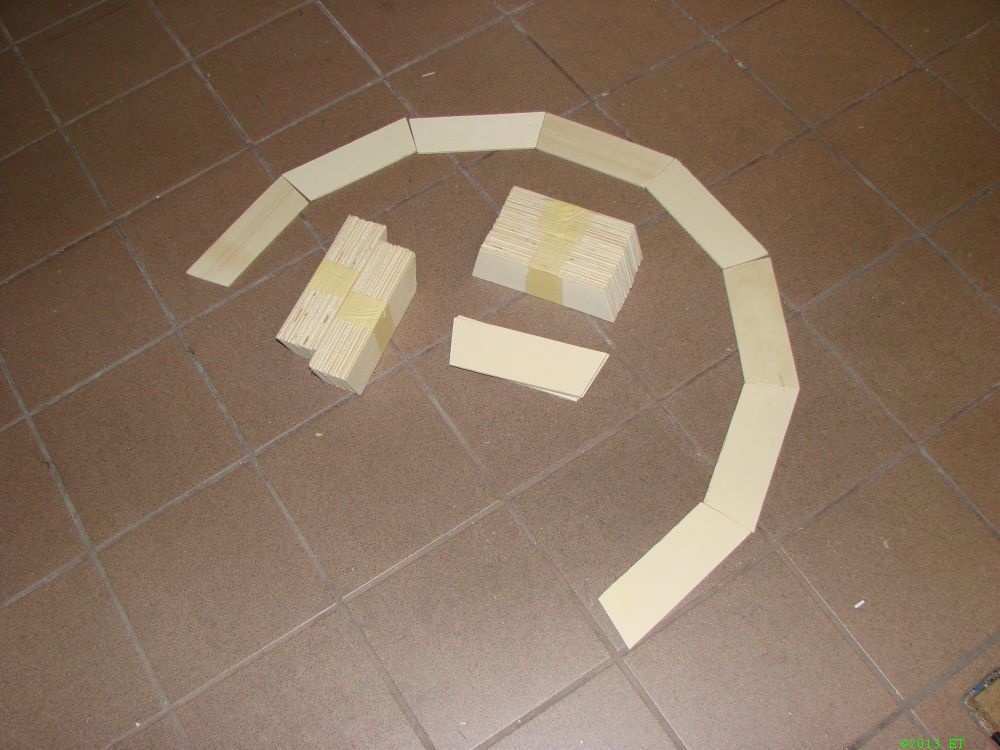

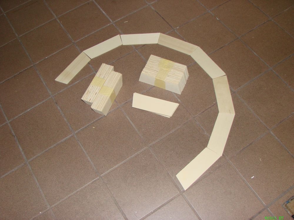

(#15803) Tapti válasza etwg hozzászólására (#15801) Válasz • Ápr 7, 2013
A tartóidomokat miből csináltad?
Én 3mm-s rétegelt lemezből szeretném csinálni, átfedő ragasztással és csak hatszög lesz. R1-R2 vel kell gazdálkodnom, sajnos így is zsúfolt az asztal. (1935x1117)

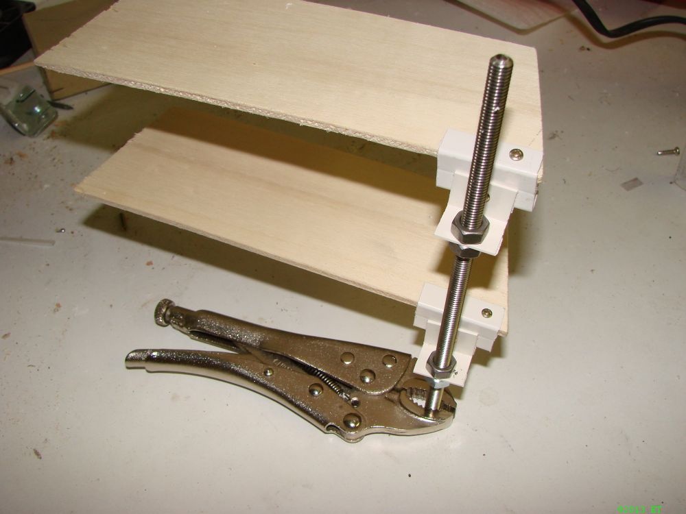

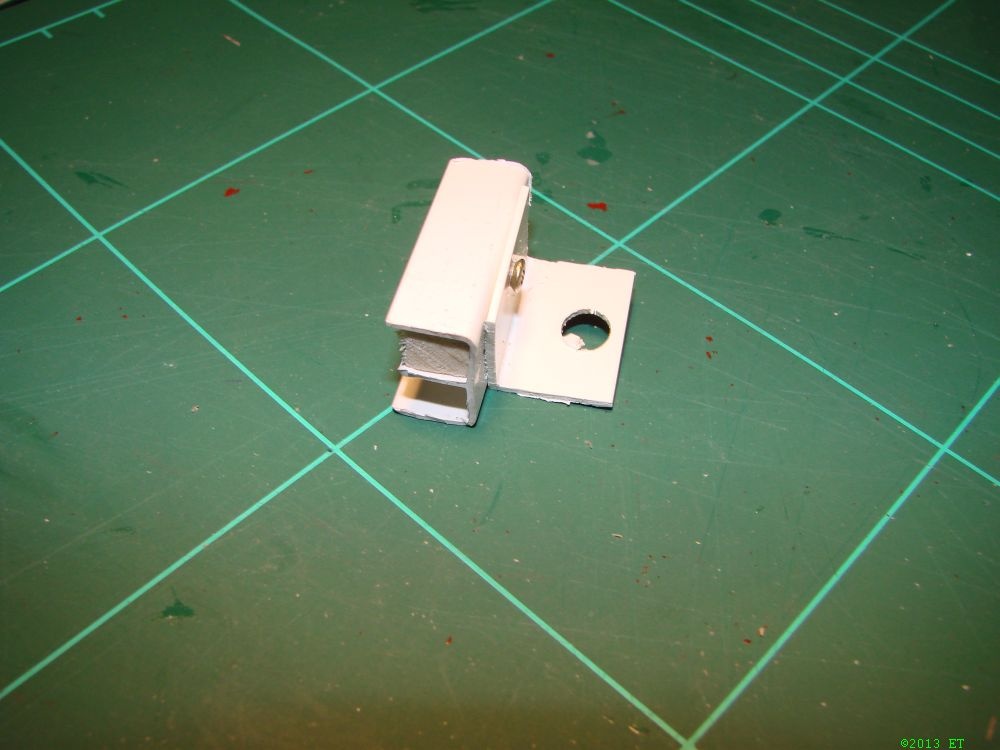

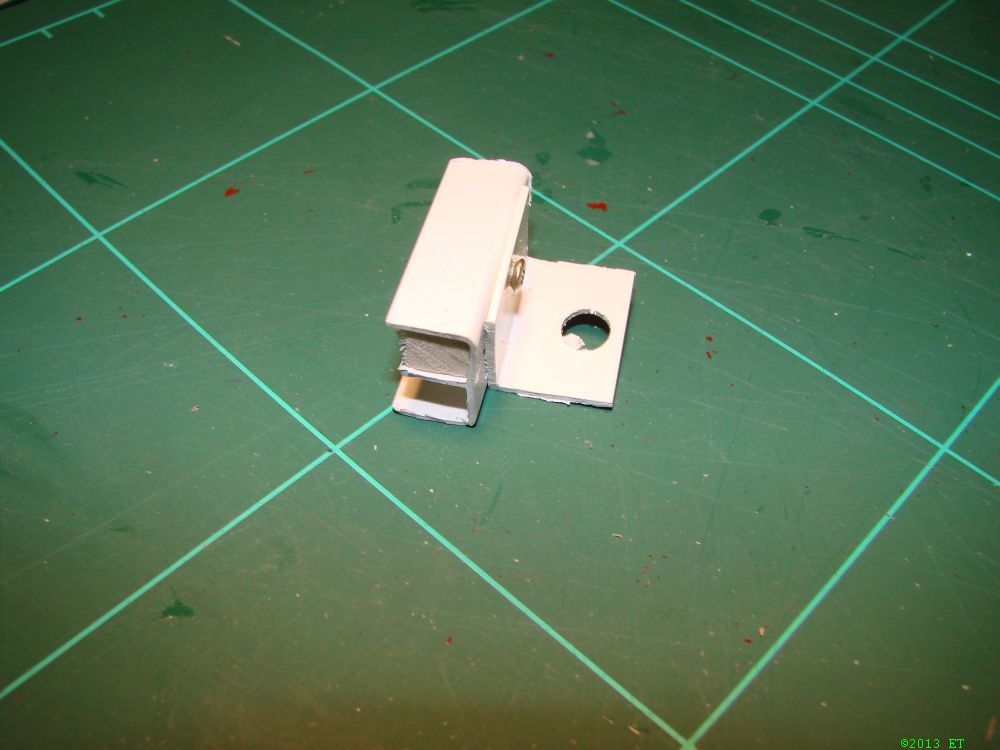

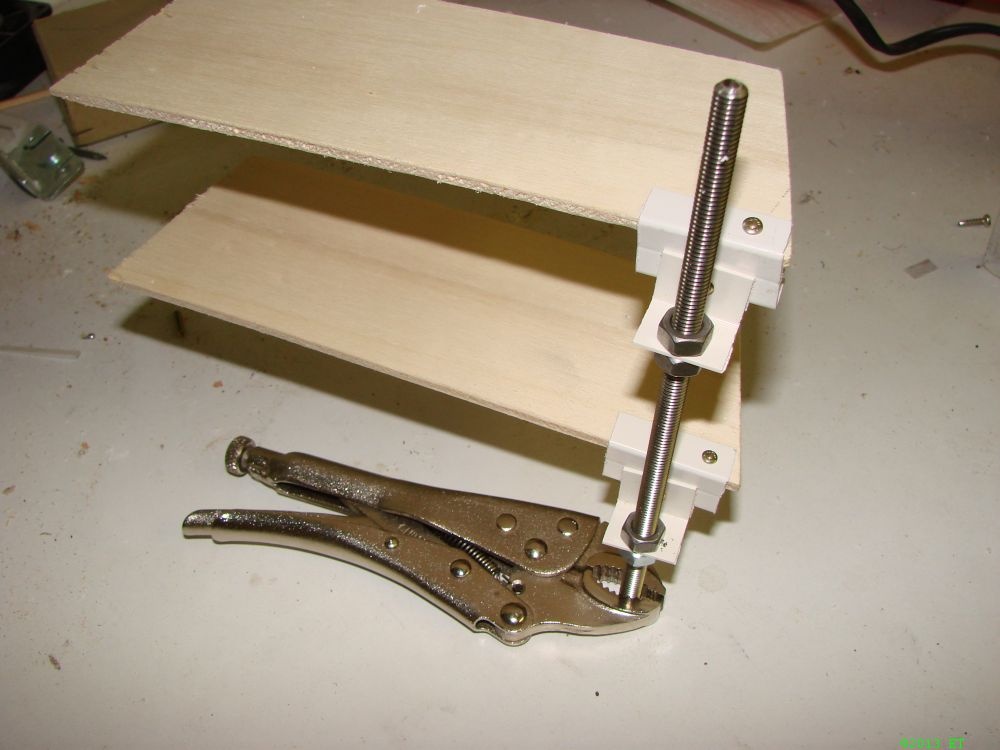

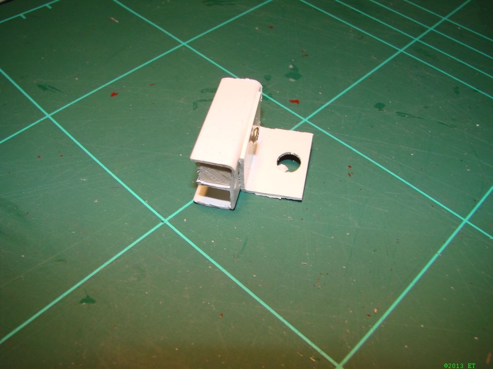

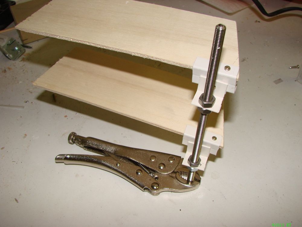

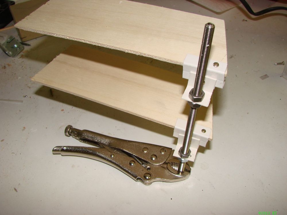

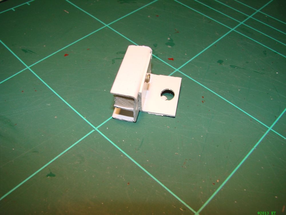

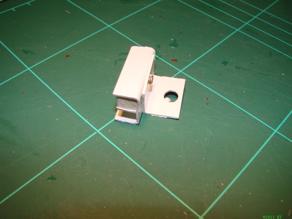

(#15804) etwg válasza Tapti hozzászólására (#15803) Válasz • Ápr 7, 2013
15x15 mm-es müanyag idomból (vinkli), valamint egy E keresztmetszetü szintén müanyag idomból (vitrinben az üvegtáblák vezetéke).
Mind a két idomot a barkácsboltban lehet kapni.
A 12 szegmenshez kevesebb anyag kell.
Az 5 kört egy darab kb. 800x1200-as táblából vágtam ki.
(#15806) Tapti válasza etwg hozzászólására (#15804) Válasz • Ápr 7, 2013
Ahogy néztem a Németeknél, csak menetes szár és alátét, anya kombót használnak. A te megoldásodnak van valamilyen spéci oka?
A 12 szegmensest nem tudja a progi, én meg lusta vagyok.
Kicsit spórolok és nyócszöget vágatok
Az 1525x1525 mm-s nyír rétegelt lemez 3mm vastag 3000.- Ft.
Ha csíkokra vágatom akkor 4000.- kb. és itthon csak a trapézokat kell vágnom. Azért az nem gáz.
(#15807) Tapti válasza etwg hozzászólására (#15804) Válasz • Ápr 7, 2013
A progi alapján számolva a táblaméret felkaszabolása után a 6 szegmensesből 5 dupla kör jön ki míg a 8sz. 4duplára elég.

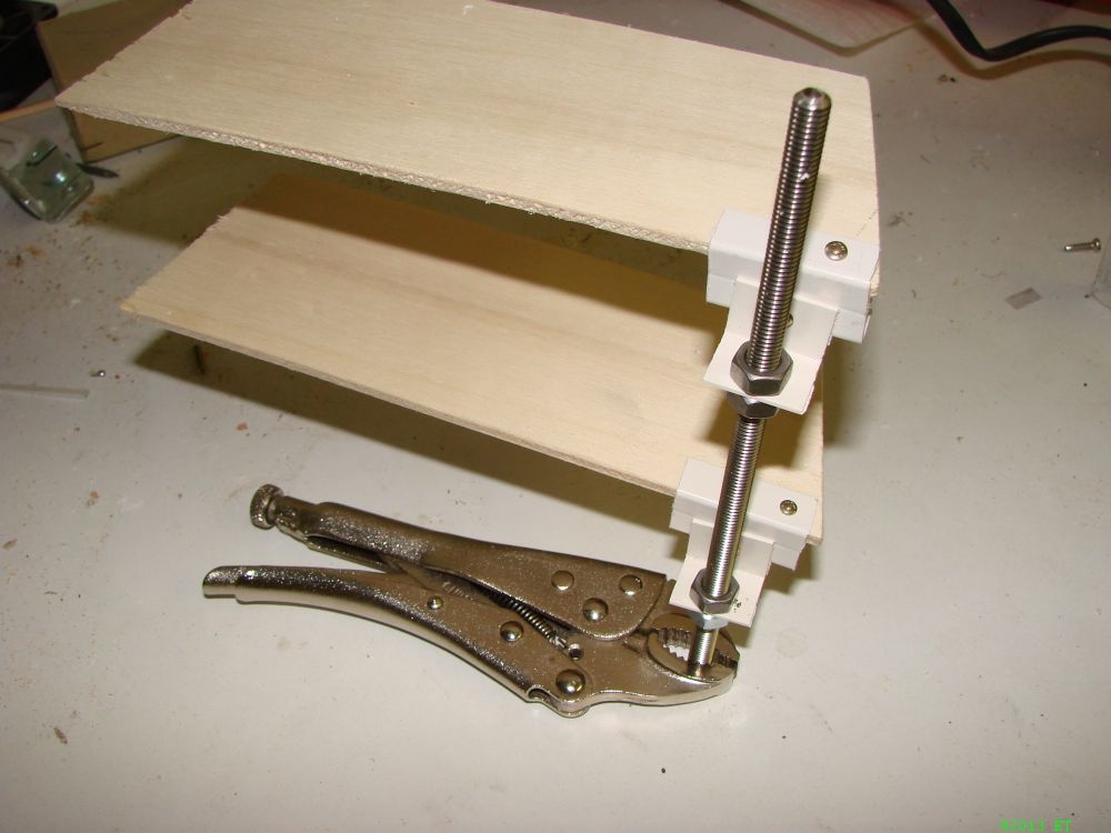

(#15808) etwg válasza Tapti hozzászólására (#15806) Válasz • Ápr 7, 2013
Miután a spiralis mindig emelkedik igy az sehol sem meröleges a függöleges menetes rudakra. Azért kell az extra konstrukció, hogy be lehessen állitani a dölés szöget (kb 3 %). Egyszerübb lenne ha egy golyó lenne az anya a rudon, de sajnos ez elég ritka.
Meg lehet probálni gumialátéttel - legalább 5 mm vastag - az talán elég a szög kompenzálására. Persze ha nagyon meghuzod az anyát az is ki fogja "egyengetni" az emelkedöt, ami ritkán tesz jót.
(#15809) Váltógyártó válasza etwg hozzászólására (#15808) Válasz • Ápr 7, 2013
És miután puha műanyag, a rezgést sem adja át a menetes szárnak!
(#15811) FriTTz hozzászólása Válasz • Ápr 7, 2013
A menetes szárat, hogy rögzítitek alul?
Belefúrjátok a keretbe?
(#15812) Tapti válasza Váltógyártó hozzászólására (#15809) Válasz • Ápr 7, 2013
Ami igaz az igaz, lett volna hasonló tippem az anya és a műanyag dologra.
Van ezeknek a profiloknak valamilyen konkrét, spéci nevük, hol használják?
Melyik barkácsboltban lehet venni?
(#15813) Tapti válasza FriTTz hozzászólására (#15811) Válasz • Ápr 7, 2013
Szerintem anyával alul felül összekontrázva, esetleg müa.betétes, menetrögzítős anyával az biztosan nem csavarodik szét a rezgéstől.
(#15814) etwg válasza Tapti hozzászólására (#15813) Válasz • Ápr 7, 2013
Nem az a kérdés, hogy mit csinál az anya. Azt egy csepp Loctitetel fixxelni lehet, inkább az a kérdés hogyan tudod a rudra lapokat nem merölegesen (!!!) felfogni. Ez a kihivás!
(#15815) etwg válasza Tapti hozzászólására (#15812) Válasz • Ápr 7, 2013
Elvileg mindegyikben van - általában van egy külön regál ilyen idomoknak ( alu, sárgaréz, vas meg müanyag az utobbibol van feher meg fekete) . Én más nevet még nem hallottam csak profilt. Vannak 1 és 2 m-es darabok.
(#15816) Tapti válasza etwg hozzászólására (#15814) Válasz • Ápr 7, 2013
Csak az asztalhoz rögzítésre írtam a rögzítős anyát, nem kell menetrögzítő kencét használni, egyszerűbb.
De ha nagyon spéci megoldás kell, akkor tessuer csavart is lehet használni ha az anyag engedi (elég vastag) és akkor közvetlenül az asztalba lehet tekerni a menetes szárat.
(#15817) etwg válasza Tapti hozzászólására (#15816) Válasz • Ápr 7, 2013
Az asztallal nincs semmi gond, azt becsavarod akár egy önrögzitö anyaval fixeled. De továbbra is kerdés hogyan rögzited a spiralist. Ha elég nagy és van vertikalis tartalék akkor kereszttartókkal meg lehet oldani (elvesz 4-5 mm-t). Ha nincs helyed, akkor ki kell valamit találni, mert anyákkal nem fog menni.
Tegnap már a kezemben volt egy polctarto izé, ami egy 4 mm- s csonkban végzödött, a polc felöli vége meg egy kis 3 szög volt egy lyukkal amin odacsavarhatod a polchoz. Ez is jó lenne de ehhez legalább M8-s anya kell amibe befursz egy 4 mm-es lyukat amibe bedugod a polctartot
(#15820) Tapti válasza etwg hozzászólására (#15817) Válasz • Ápr 7, 2013
A menetes szárra húzott lágy szilikoncső esetleg megoldás lehet a spirálra, esetleg két méret alkalmazásával a zajcsillapítás is megoldódhat, bár a spirálra is tennék a sínek alá parafát vagy valamilyen csillapítást. Pl. én a gipszkartonosok által használt zajcsillapító szalagot fogom használni.

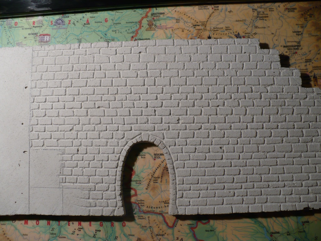

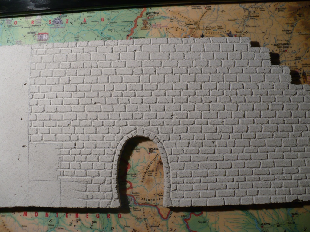

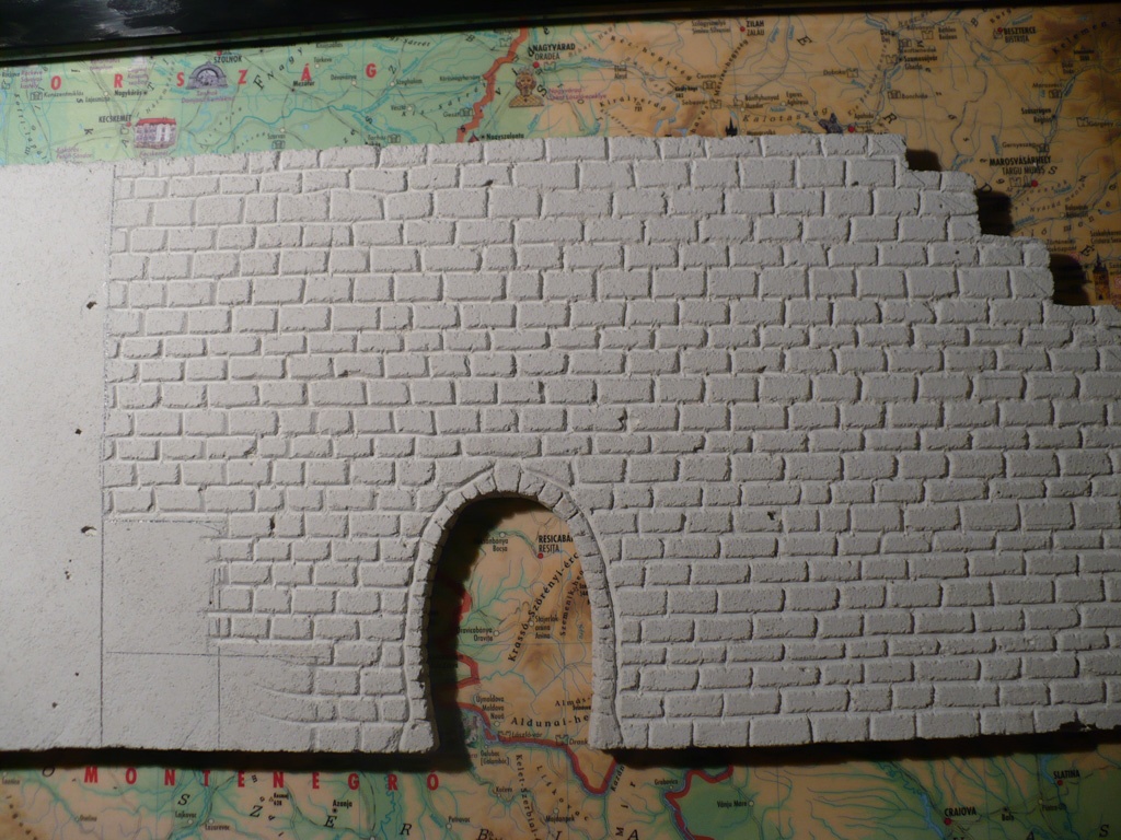

(#16328) BR95 hozzászólása Válasz • Ápr 20, 2013
Farigcsáltam gipszkartonból támfalat és alagútkaput. Most még fehér, de szeretném, ha kiszínesedne, mondjuk szürkésre. Mivel kell/lehet festeni a gipszkartont és hogyan kell élethűvé tenni, antikolni?
Józsi
(#16330) etwg válasza BR95 hozzászólására (#16328) Válasz • Ápr 20, 2013
Kosszal!
Egyszeüen lemész az utcára összesöpörsz némi port, és megvan az autentikus alap, ja elötte meszeld le a fehér gipszet némi szürke vizfestékkel - ott is gyakran bevált az ecsetek mosovize, majd jöhet az utca pora.
(#16332) Váltógyártó válasza BR95 hozzászólására (#16328) Válasz • Ápr 20, 2013
Kép?
(#16333) BR95 válasza etwg hozzászólására (#16330) Válasz • Ápr 20, 2013
Egy próbadarabon megpróbáltam a vízfestéket, nem lett számomra túl meggyőző... De tanácsod szerint próbálkozni fogok még!
Józsi
(#16334) BR95 válasza Váltógyártó hozzászólására (#16332) Válasz • Ápr 20, 2013
Per pillanat ilyen.
(#16335) etwg válasza BR95 hozzászólására (#16333) Válasz • Ápr 20, 2013
A gipsz erösen fehériti a festékeket igy mindig várd meg mire a festék véglegesen megszárad.
Esetleg használhatsz latex festéket. Én korábban mindig ilyennel dolgoztam csakis fehérrel, amit szobafestök szinezöivel szineztem. A fekete szinnel mindig nagyon csinjával kell bánni, mert a fehér festékkel szürke lesz.
A vizfesték (tubusos, akril, iskolafesték) azonban nagyon szép eredményt adhat.
Az jó, hogy egy probadarabon probálgatsz. Én az egyik nagyon régi köfalamon valamennyi téglát egyenként festettem be 3-4 szinárnyalattal.
Egy kicsit nagyoknak tünnek a kövek az alagut kapujához viszonyitva. Azt hiszem ezt még lehet a festéssel korrigálni.
(#16336) BR95 válasza etwg hozzászólására (#16335) Válasz • Ápr 20, 2013
Alapvetően kifejezetten próbadarabnak indult, de ha elfogadja a vasúttársaság akkor fel is lesz használva.
Így utólag valóban pont fordítottnak tűnik az arány, ti., hogy kisebb a belső falazókő, mint a támfal kövei, de ezt még akár ki is lehet magyarázni...
Nekem a magassága tűnik soknak, ekkora falazatot még képen sem láttam az alagútkapu felett, persze ezt akár le is lehet vágni még... Valamint szerintem a kapu jobb oldalára kellene egy támpillér is. ( a kapu középvonalától a falazat 24 centit lóg ki) Talán indokolt is volna, főleg ilyen magasságnál...
(#16340) FriTTz válasza BR95 hozzászólására (#16334) Válasz • Ápr 20, 2013
Még nincs veszve semmi, visszagipszeled a boltívet és újrafaragod!
(#16341) reszelozsir válasza BR95 hozzászólására (#16336) Válasz • Ápr 20, 2013
Szerintem oldalt, ha van helyed, inkább a lejtőt dolgozd ki. A magasság az én szememnek is sok. De, hogy ötleltet is adjak, én amikor csináltam, a kapu köveit előbb bekarcoltam, aztán az íven kívül eső részt fél, egy miliméterrel beljebb csiszoltam és ez adott még egy plusz egyenetlenséget is a felületnek.
De mindenki magának készíti az asztalát
(#16342) BR95 válasza FriTTz hozzászólására (#16340) Válasz • Ápr 20, 2013
Való igaz, nekem könnyebb dolgom van, mint az építőknek 150 évvel ezelőtt...
(#16345) etwg válasza BR95 hozzászólására (#16336) Válasz • Ápr 20, 2013
A magasságból könnyü levágni, azért azzal nem is foglalkoztam- azt hittem csak probálkoztál s majd méretre vágod.
