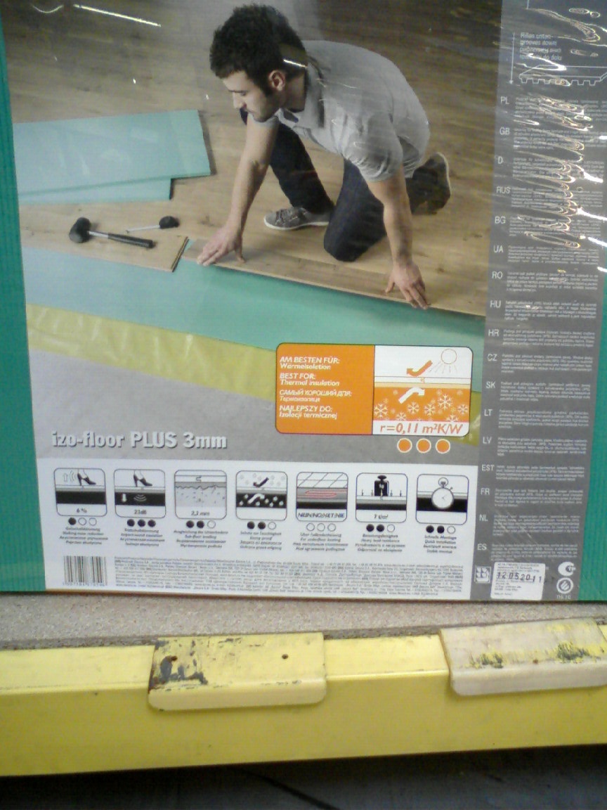

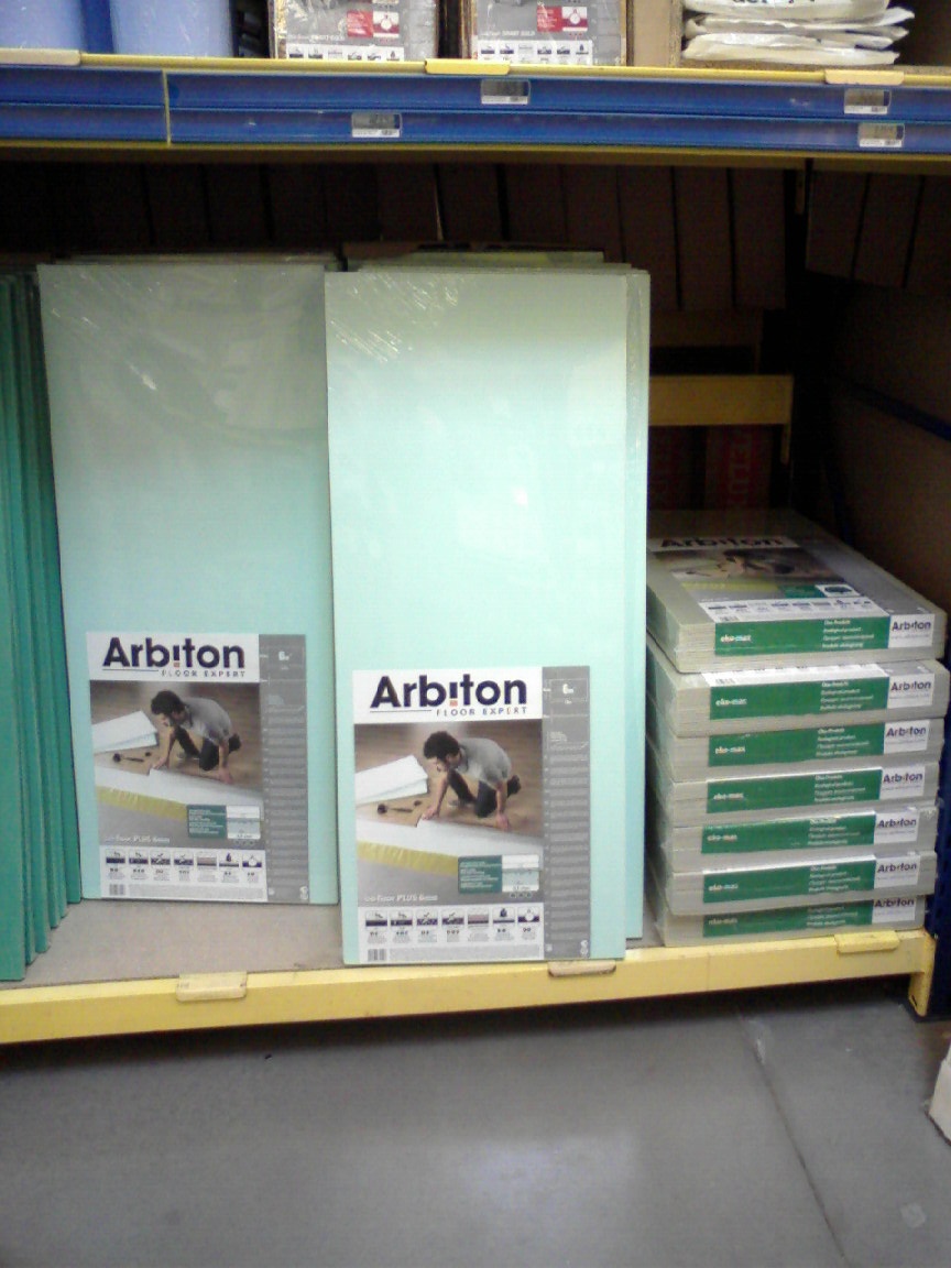

(#16666) TTzozo válasza HOTotya hozzászólására (#16557)
Máj 3, 2013 |
Erre gondolsz?:
(#16668) FriTTz válasza TTzozo hozzászólására (#16666)
Máj 4, 2013 |
Üdv, ugyan nem én vagyok ő, de ez is az, több gyártó is van!  |
(#16669) FriTTz válasza sunocske hozzászólására (#16612)
Máj 4, 2013 |
(#16676) HOTotya válasza TTzozo hozzászólására (#16666)
Máj 4, 2013 |
Igen erre! Nem csak én használtam......tehát van tapasztalata másnak is és talán jobb mint a parafa! Jobb a hang szigetelése! Létezik 3 és 5 mm-s változatban! Csak ajánlani tudom aki most kezdi az építést! Nagyon jó ragasztható vágható és a "hulladékot" is jobban fel lehet használni! Csak vigyázni kell mert nagyon sérülékeny! Nem szereti, ha erősen nyomkodják,ráfekszenek!  TT-ben a 3 mm-s ajánlott az 5 mm-s H0-ban |
