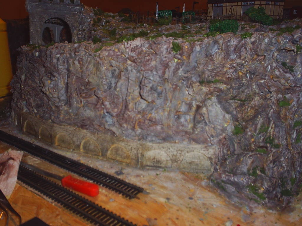

Nekem 4 próbálkozásom volt:
A,
Amikor szikláról csináltam egyből mintát (kihagyva a rugalmas formát) elég sokat küzdöttem vele bár tény, hogy elég élethű lett, de ha valakinek nincs otthon saját sziklája akkor elég nehéz kivitelezni.
B,
Mivel idegileg kikészített az első változat ezért a másodiknál fogtam egy marék zúzott követ és belenyomtam tenyérrel az alapra felvitt gipsz masszába a megfelelő kötési stádiumban mert nem akartam benne is hagyni csak a szabálytalan élekre és alakzatokra volt szükségem.
Ezt könnyebb volt kivitelezni, de nem lett jobb.
C,
Felvittem a gipszet az alapra majd barkácskéssel finoman megfaragtam. (bazalt)
Ez sikerült a legjobban szerintem.
D,
Hungarocellből kifaragtam a sziklákat majd híg gipsszel bepepecseltem az egészet, hogy kellően sima felületet érjek el. (mészkő)
Elfogadható lett majdnem.
Észrevételem a sziklásítással kapcsolatban, hogy el kell dönteni az elején, hogy milyen sziklát fogunk modellezni mert (bazalt, mészkő, stb) mindegyiknek más a felülete, törésvonalai, színe és ez szerint kell kiválasztani a megfelelő technológiát mert pl a bazalthoz a "C" míg mészkőhöz a "D" a jobb szerintem.
Nem elhanyagolható probléma a megfelelő szín kiválasztása sem mert sziklában matt és fényes színű is van és még árnyalatokkal is lehet sokat játszani mert semmiképpen sem szabad homogénre festeni egy sziklafalat bármilyen kicsiny is.
Bele lehet festeni árnyékot, vízmosást, északi oldalt is akár.
Kisfa tagtárs szerintem ebben meglehetősen eltalálta a dolgokat!

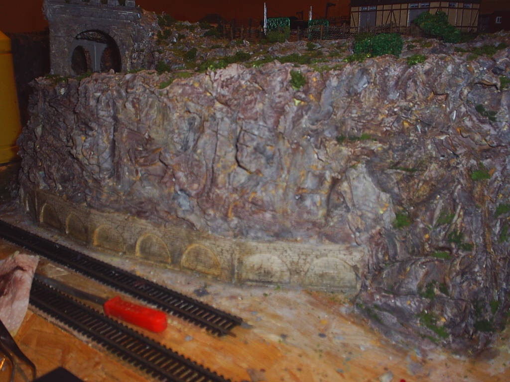

(#18289) Váltógyártó válasza BR95 hozzászólására (#18286) Válasz • Jún 19, 2013

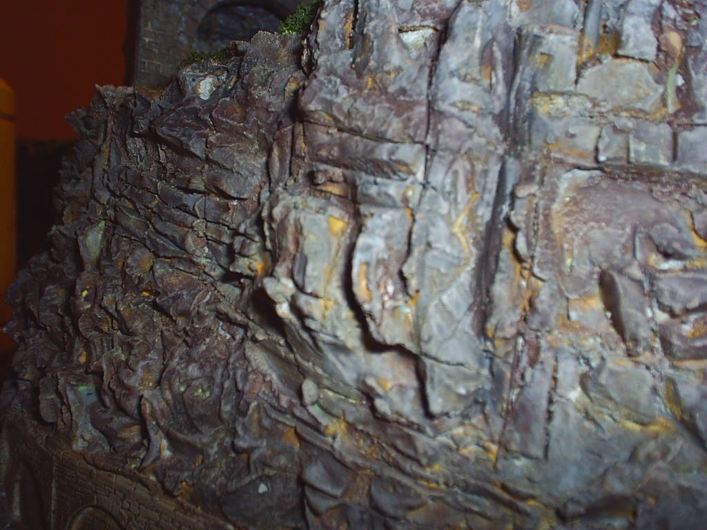

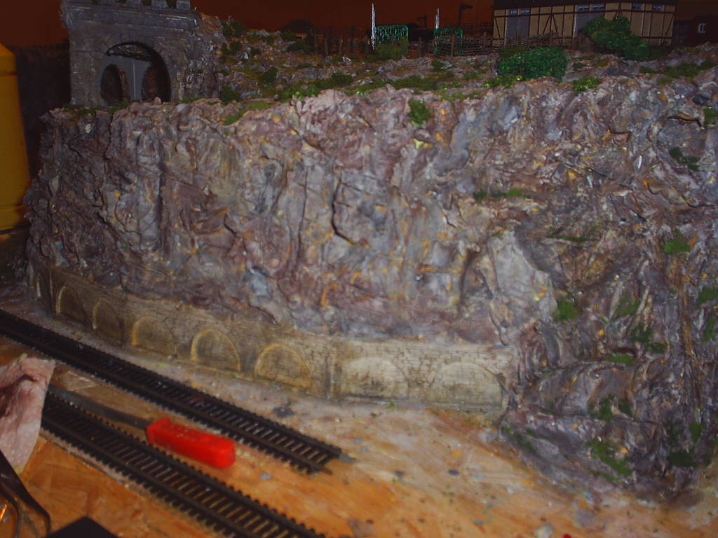

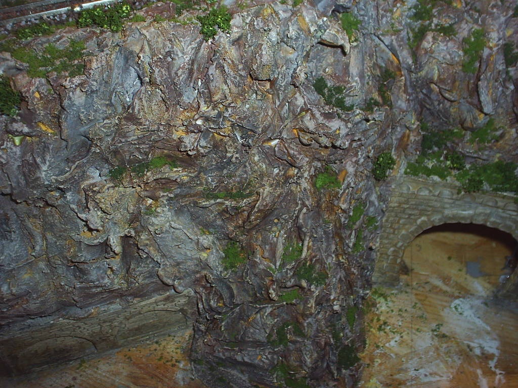

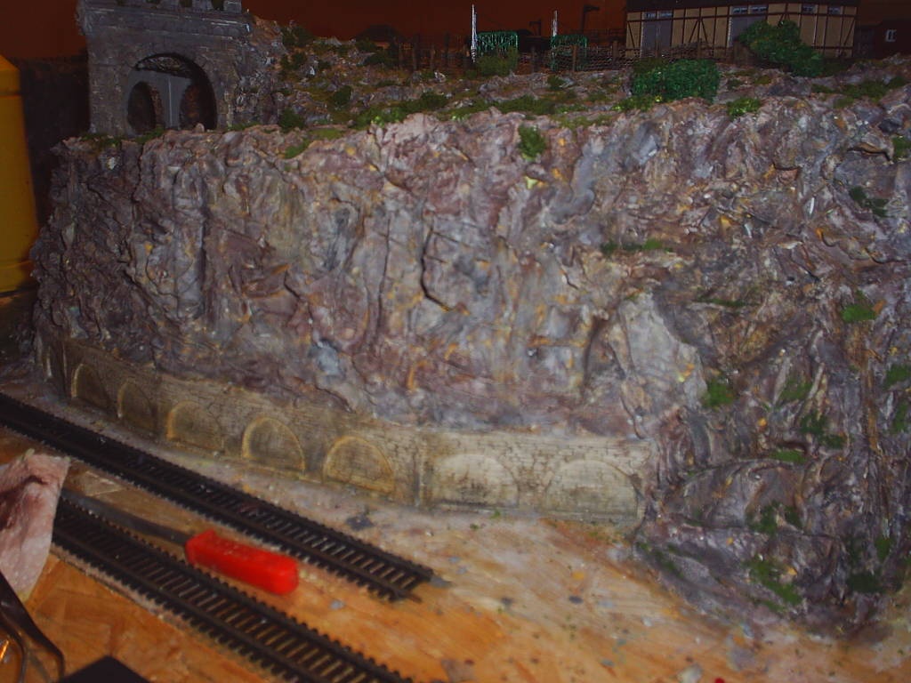

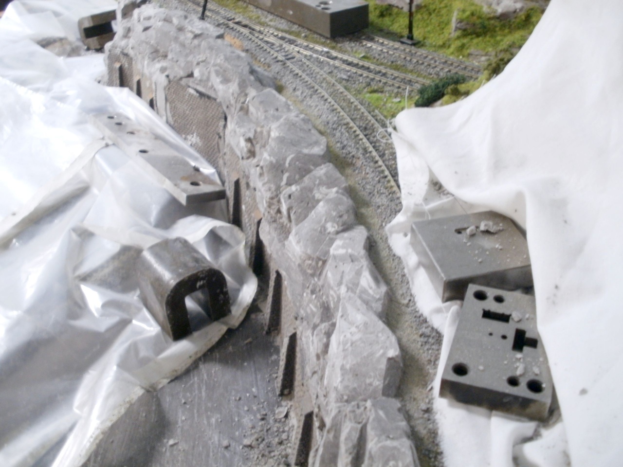

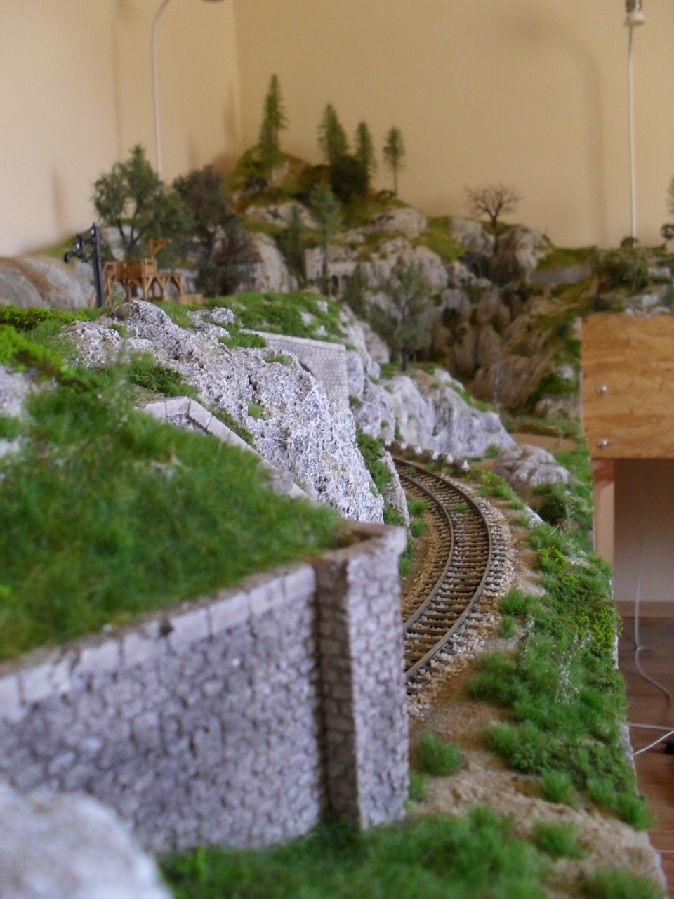

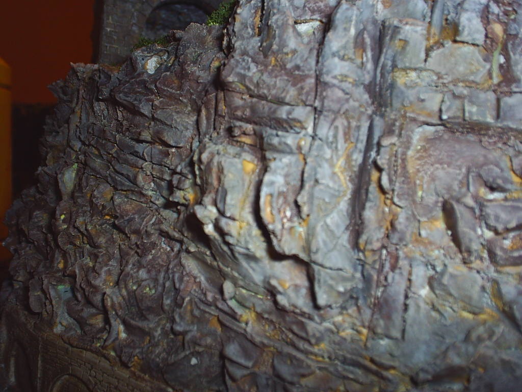

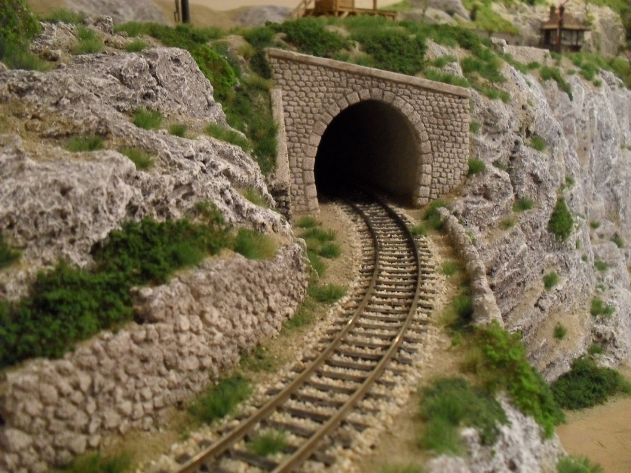

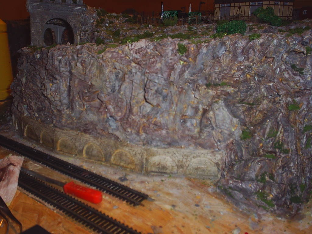

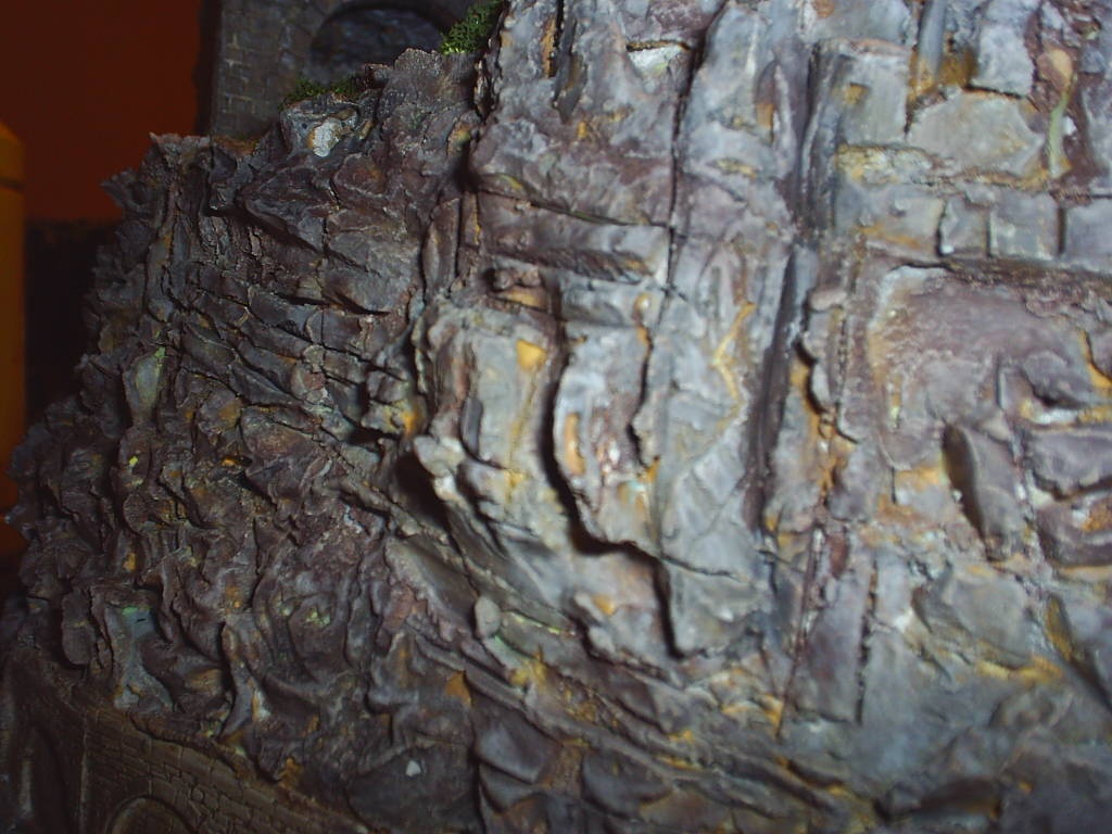

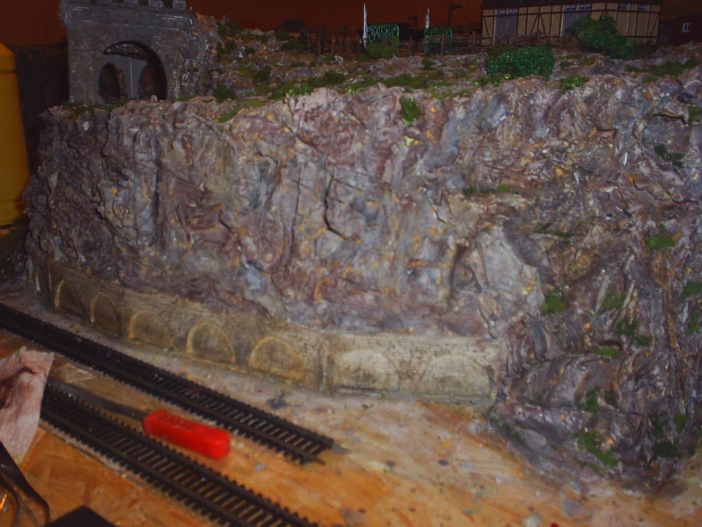

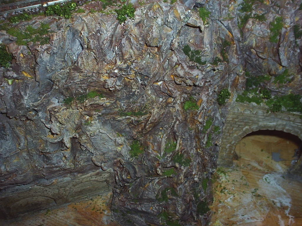

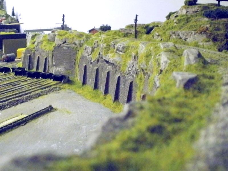

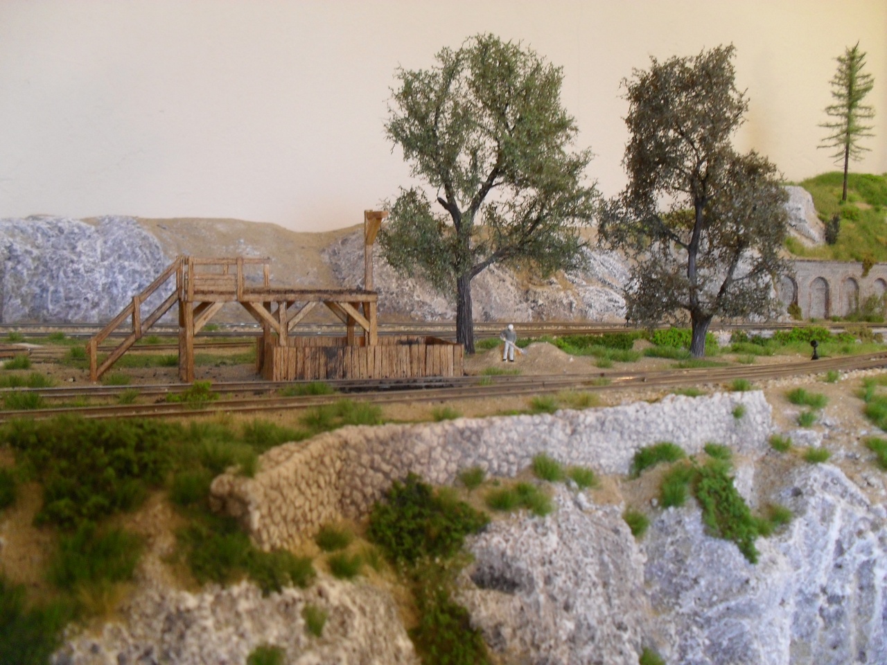

(#18296) TTomi válasza BR95 hozzászólására (#18286) Válasz • Jún 19, 2013

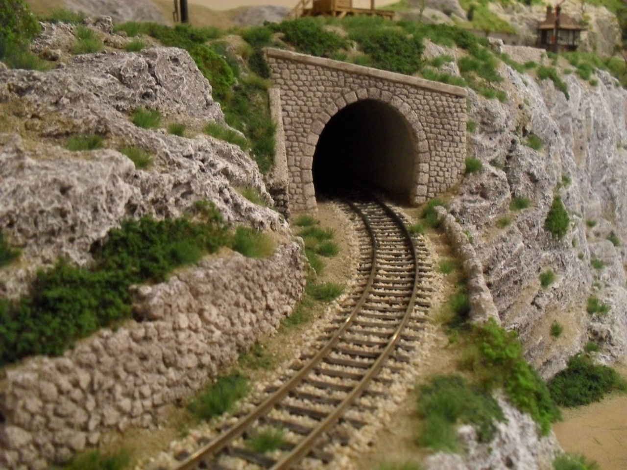

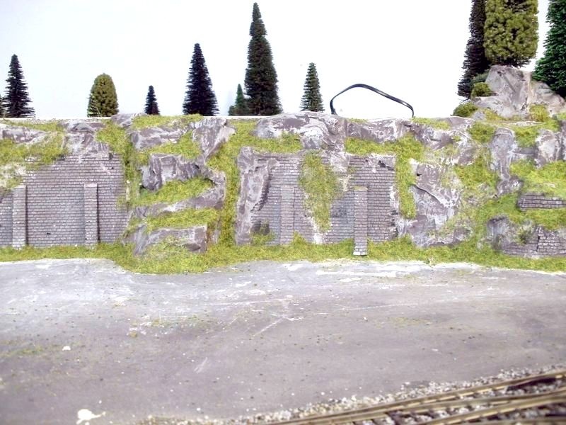

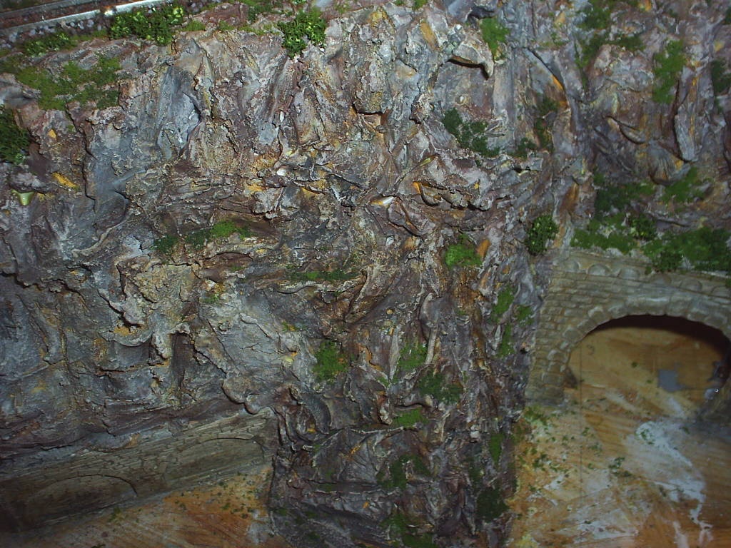

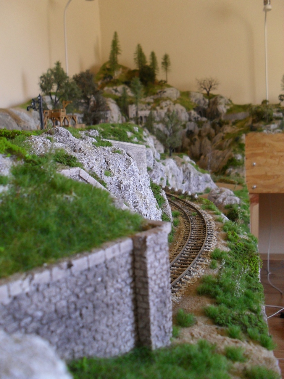

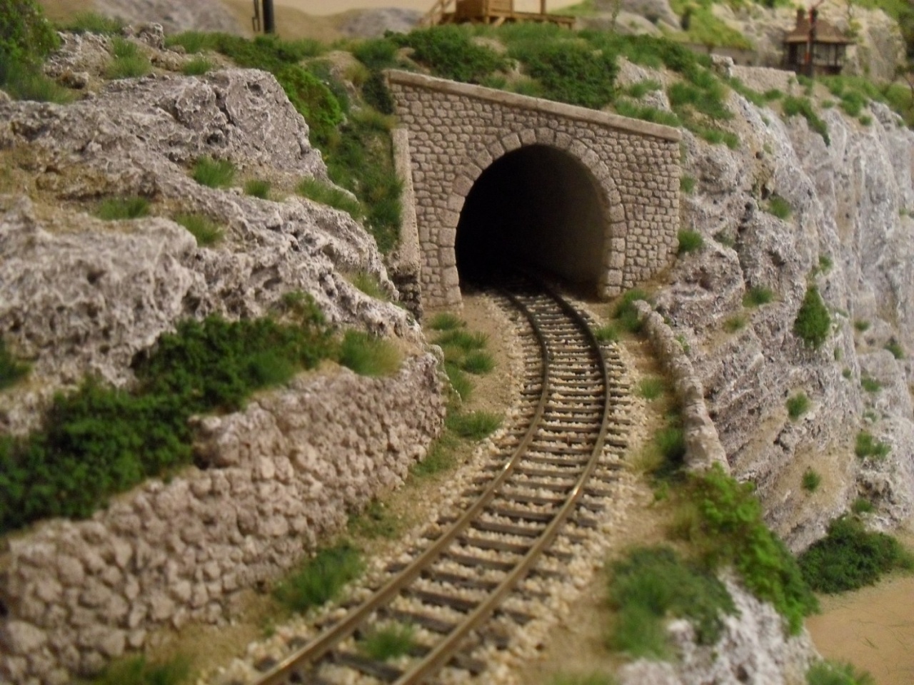

Az én szikláim ilyenek lettek.
(#18298) FriTTz válasza HOTotya hozzászólására (#18295) Válasz • Jún 19, 2013
Ebben igazad van, elég röviden írtam le!
Na és akkor ott a gipsz mennyisége is mert ha nem mozgatott asztalról van szó akkor lehet többet használni belőle!
Nem is tudom hányszor festettem át az enyémet mire elfogadható lett!
Talán úgy egyszerűbb faragni ha egy meglévő sziklafalról van egy kép és megpróbáljuk olyanra faragni mert azért nem egyszerű fejből kitalálni valami természetesnek ható sziklafalat sem!
(nekem legalábbis )
(#18299) FriTTz válasza TTomi hozzászólására (#18296) Válasz • Jún 19, 2013

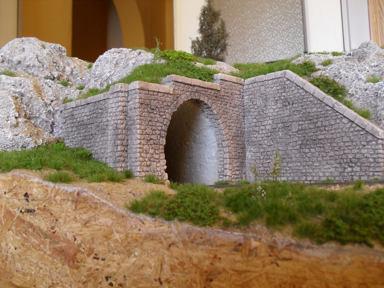

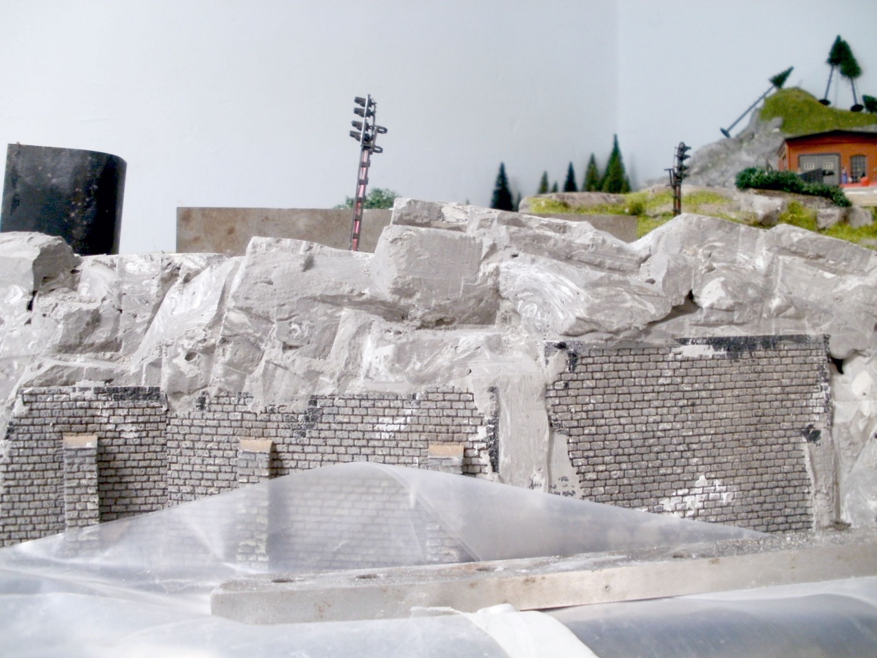

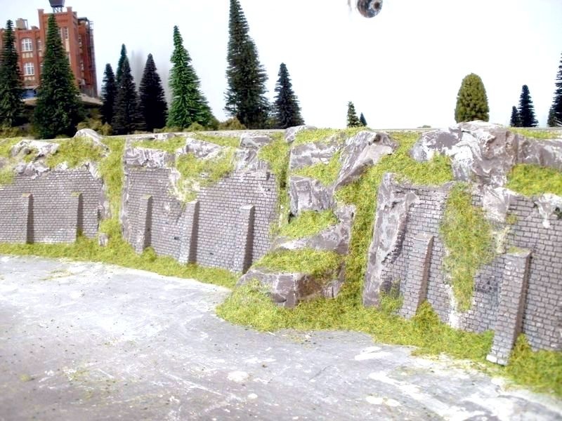

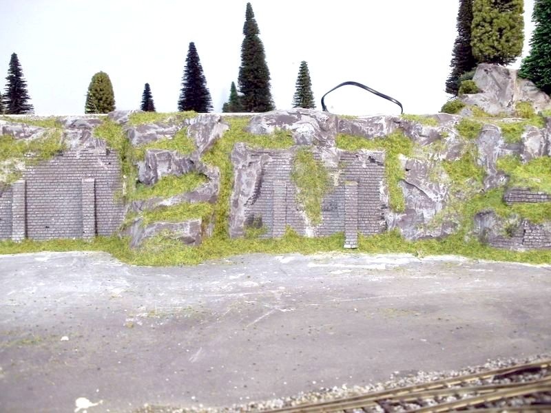

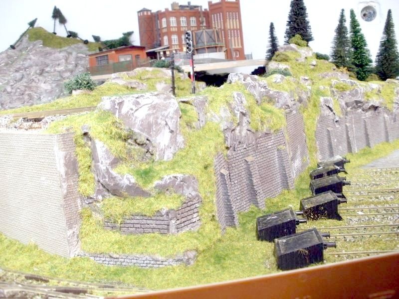

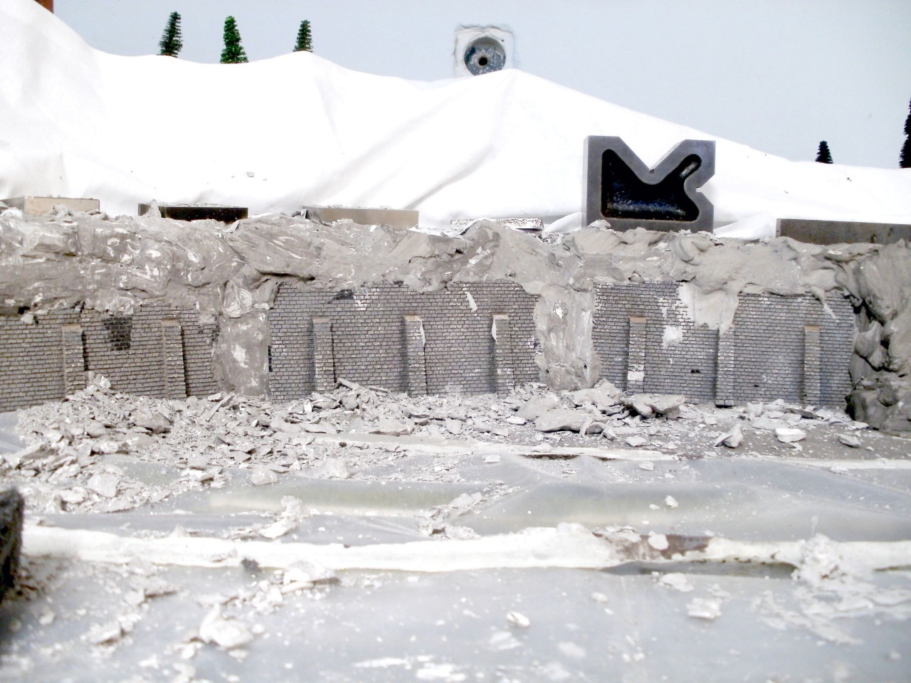

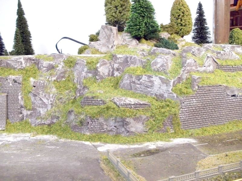

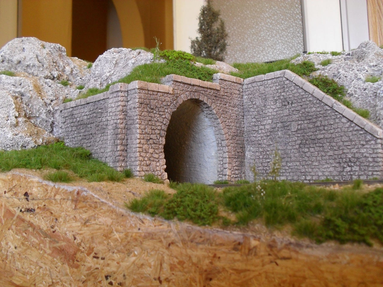

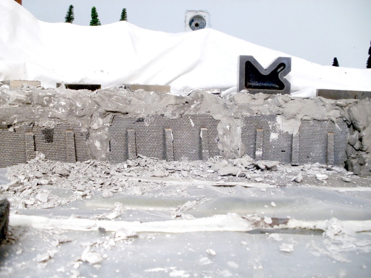

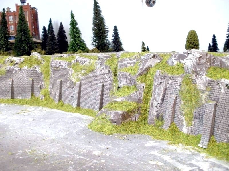

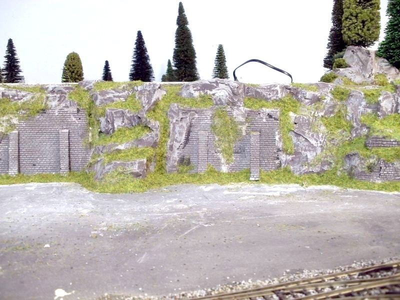

(#18313) HOTotya válasza BR95 hozzászólására (#18286) Válasz • Jún 20, 2013

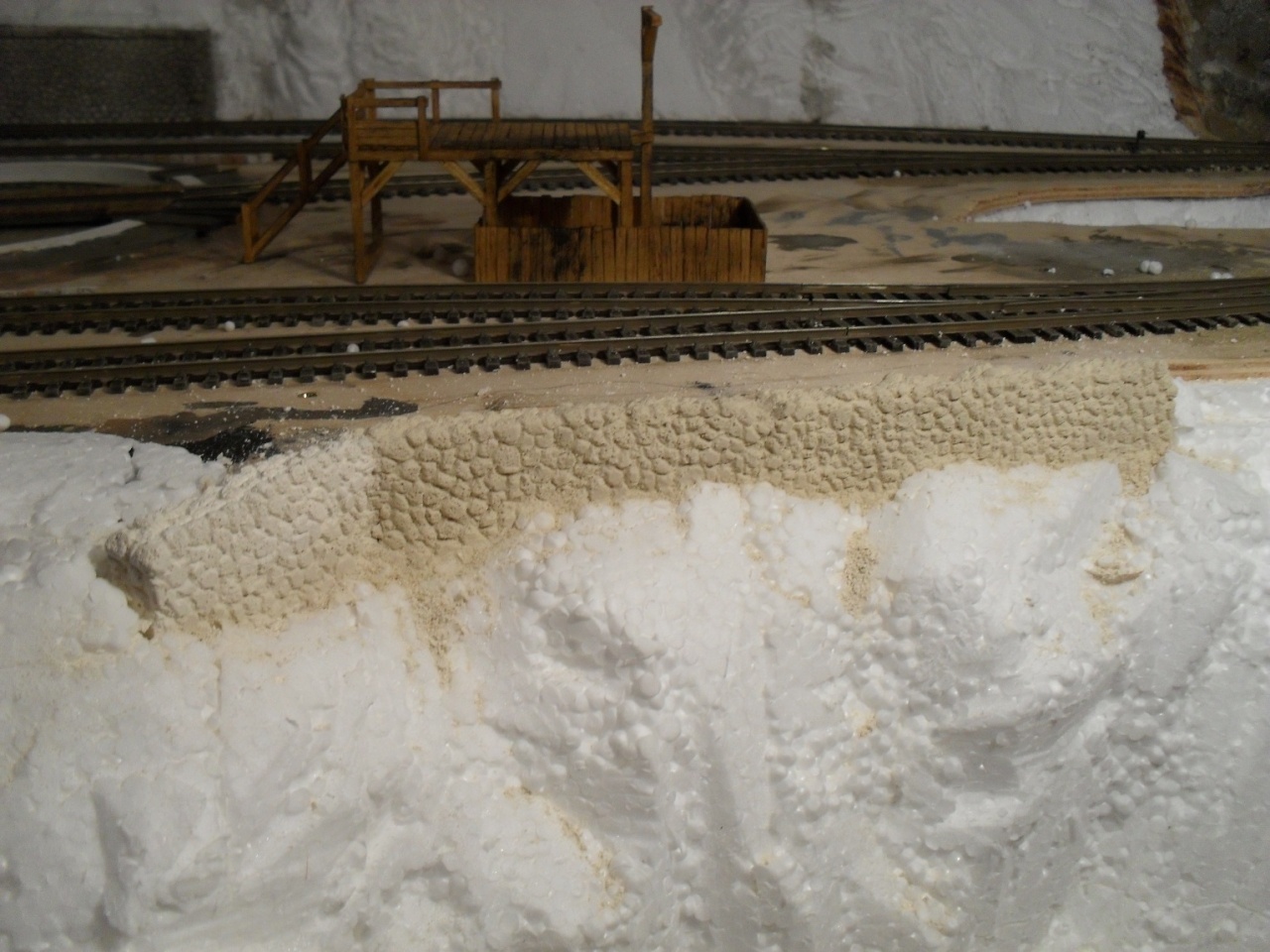

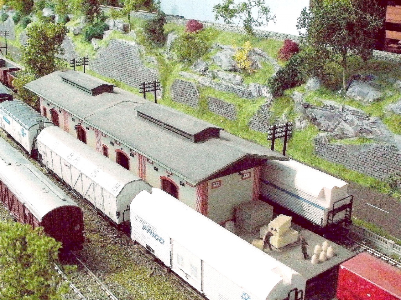

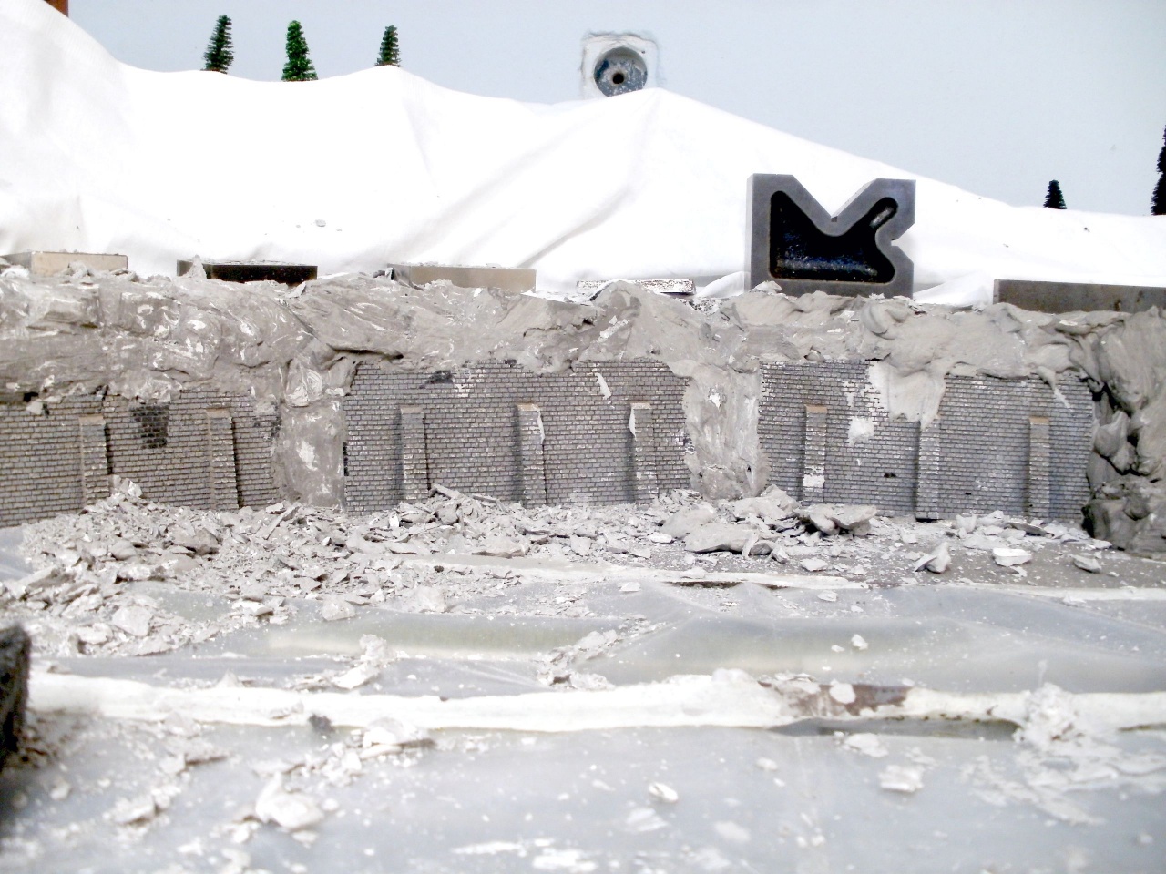

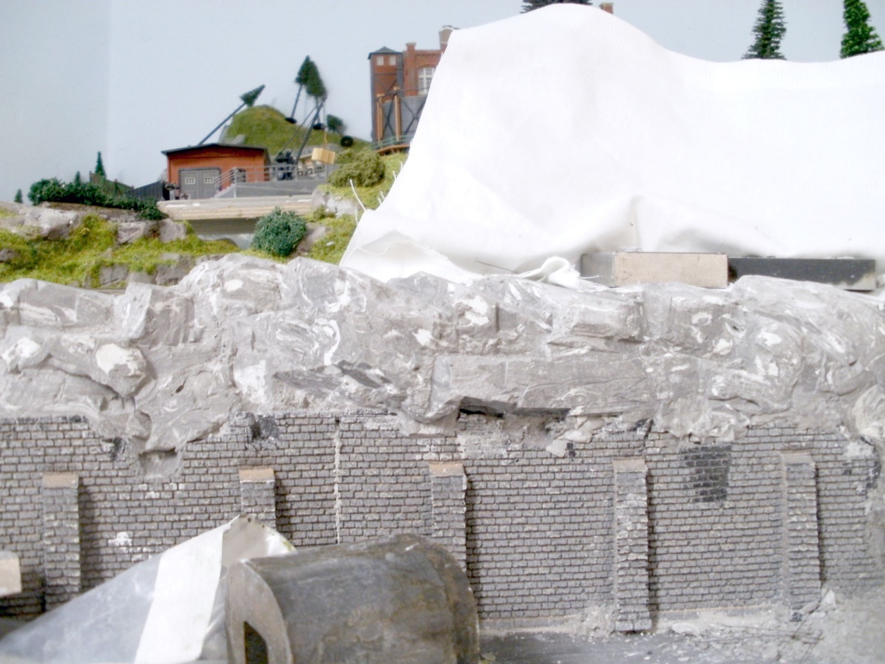

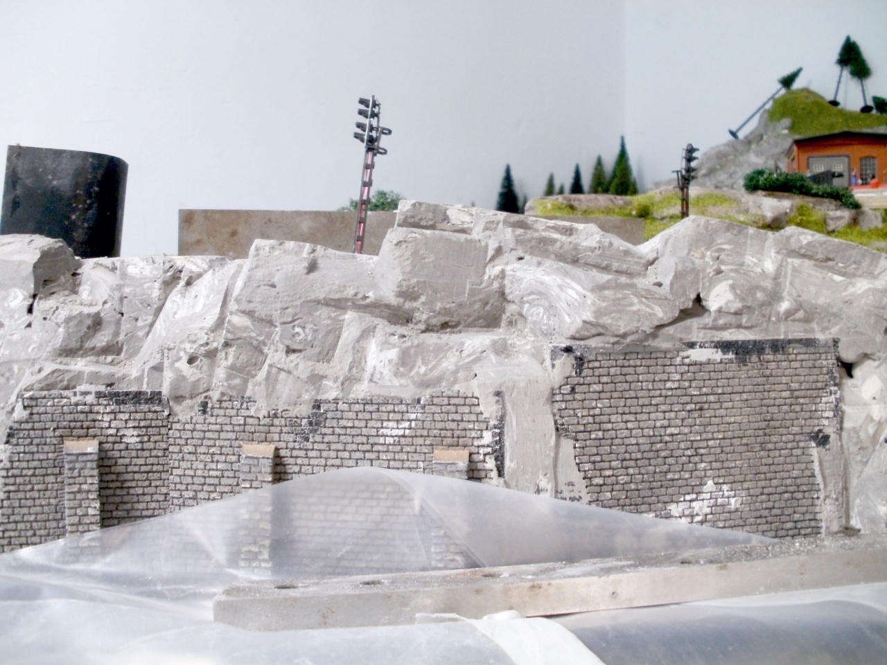

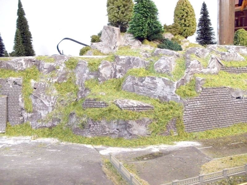

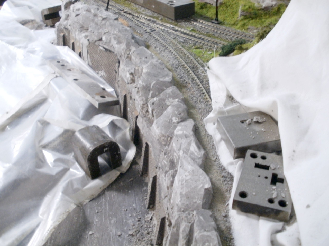

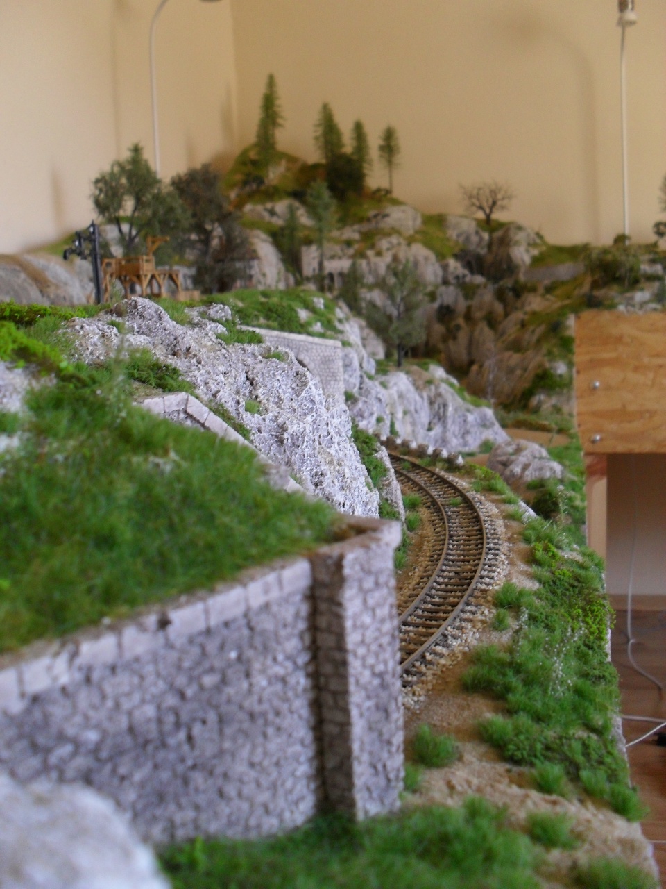

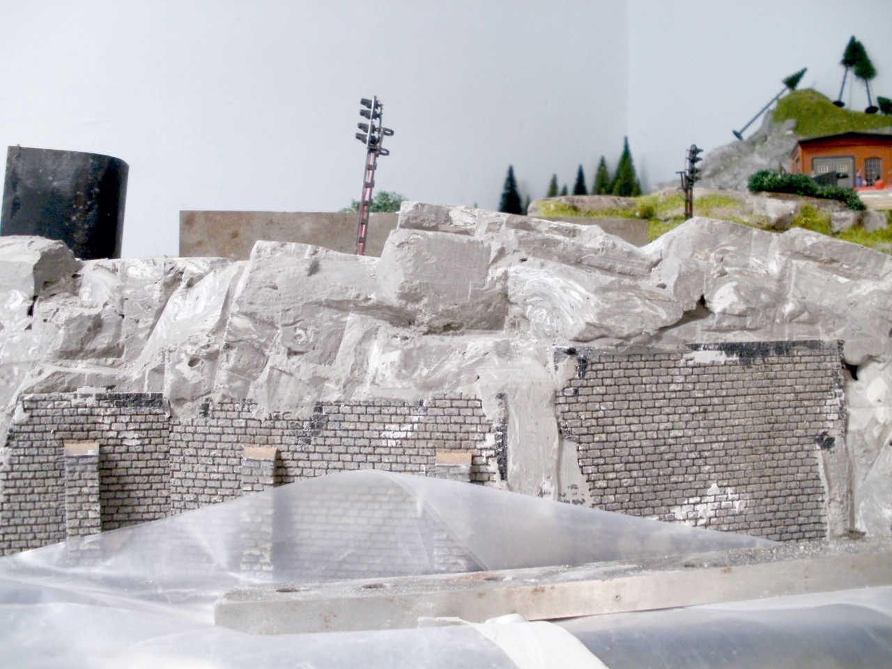

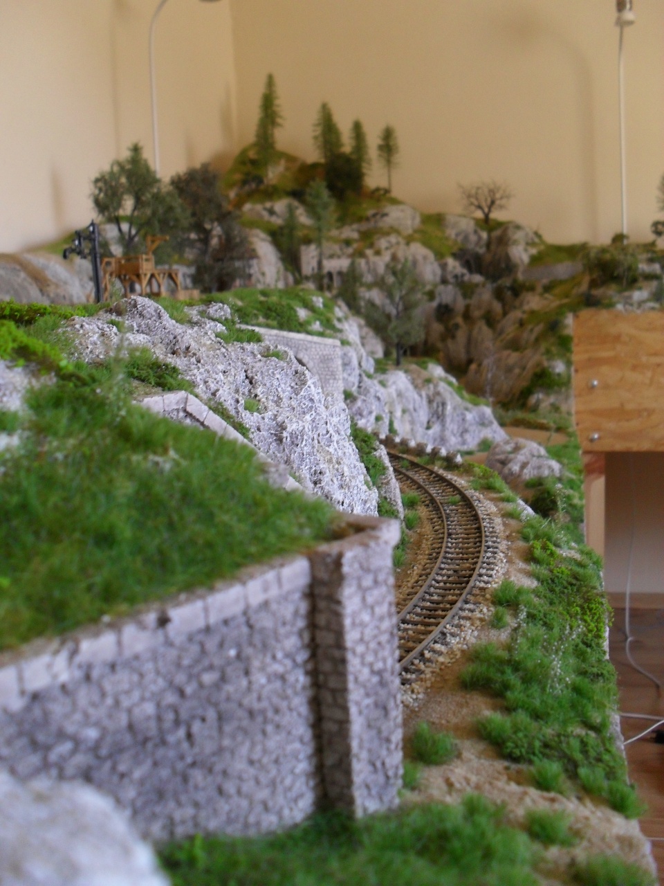

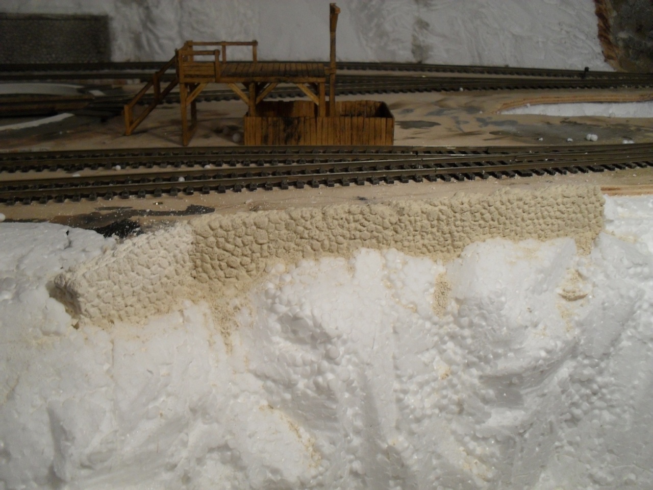

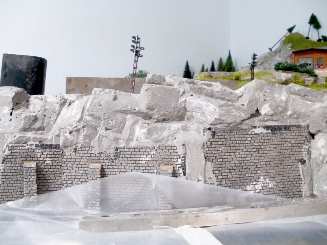

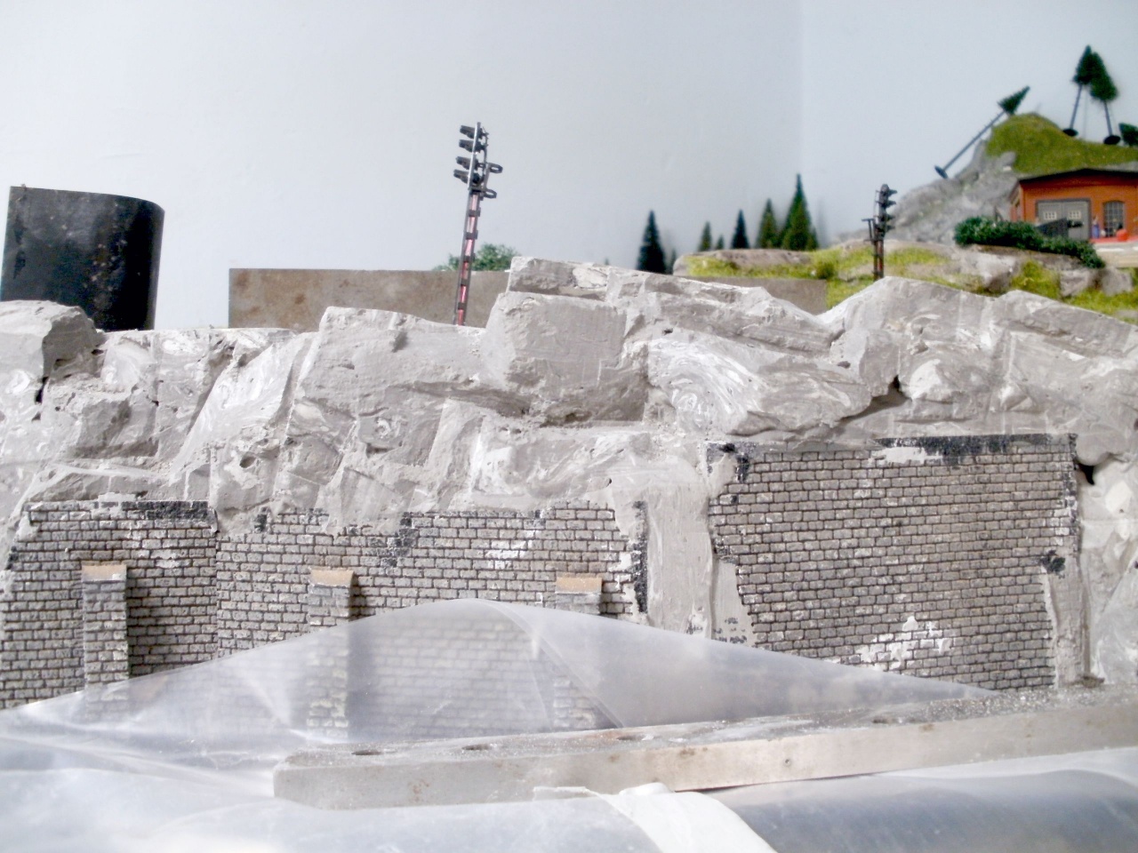

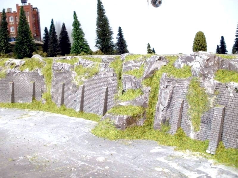

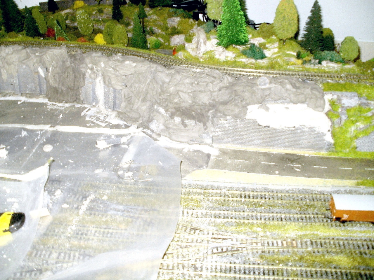

Egy két kép szikla variáció

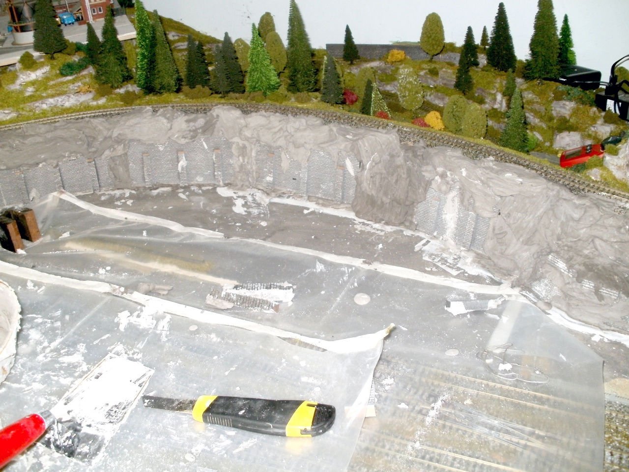

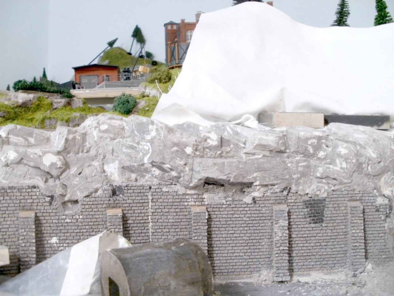

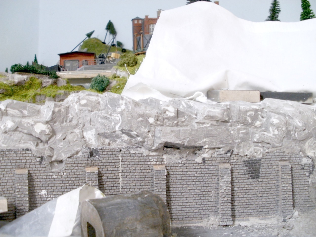

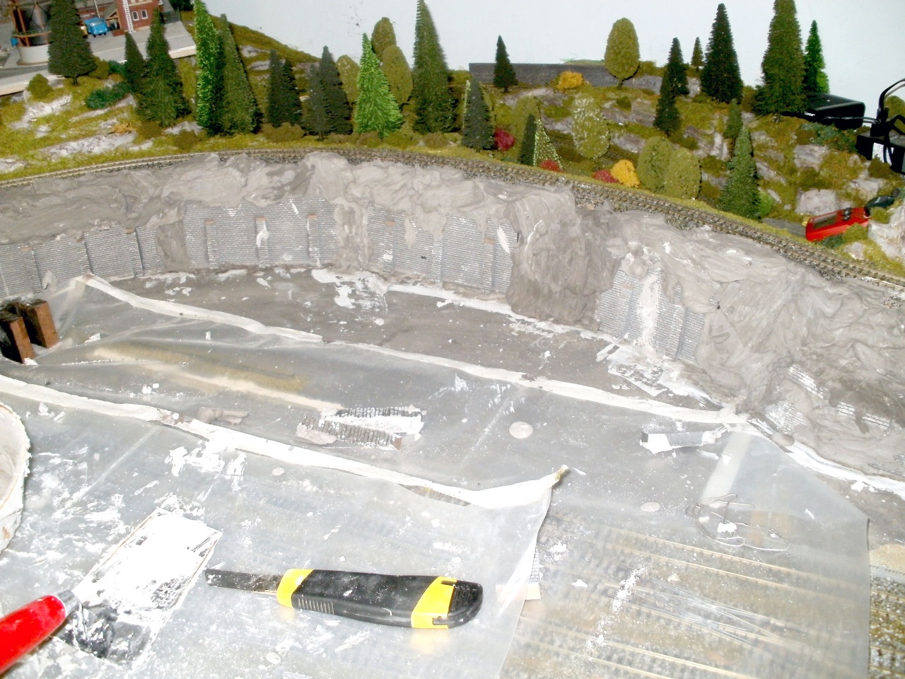

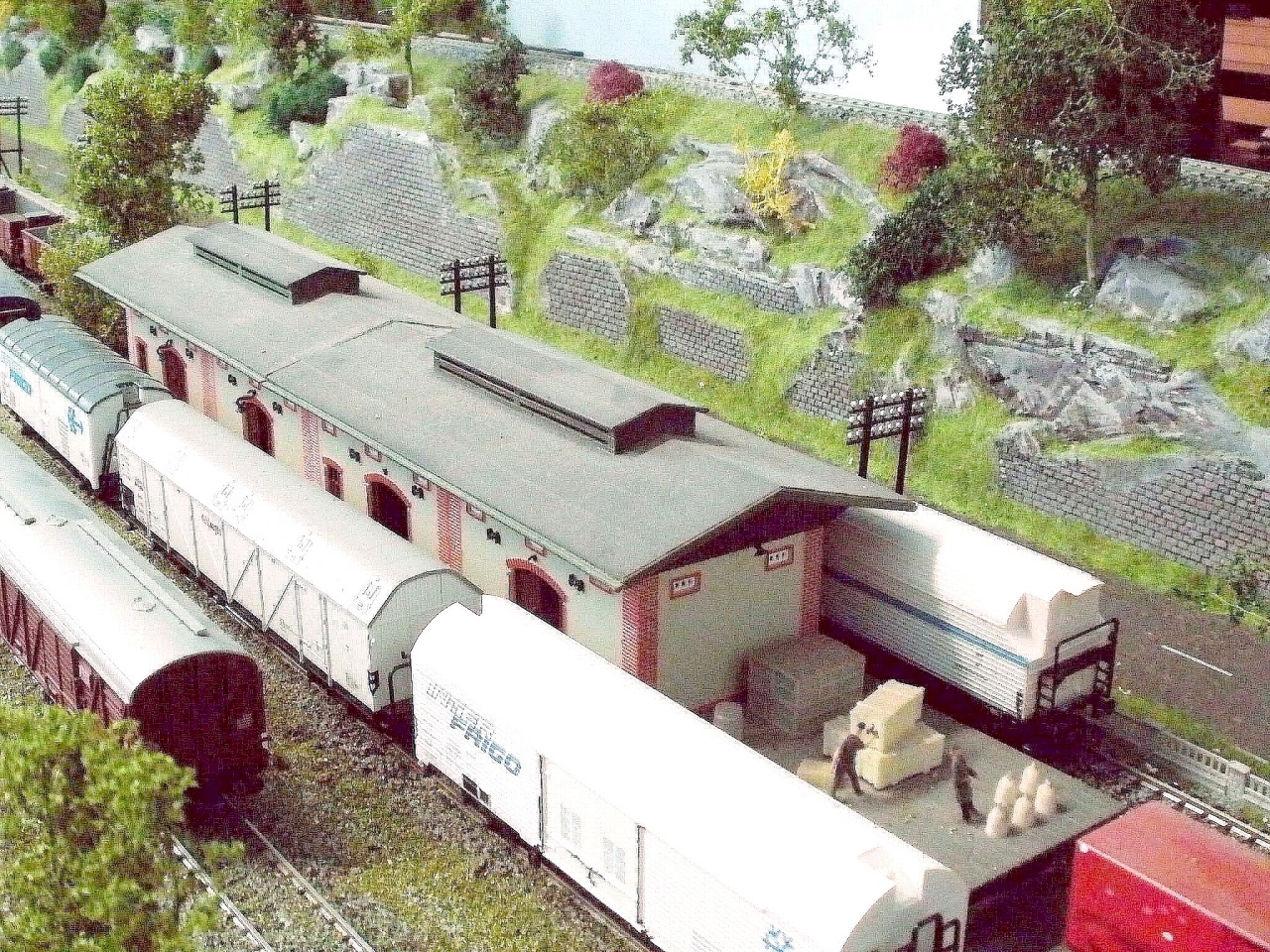

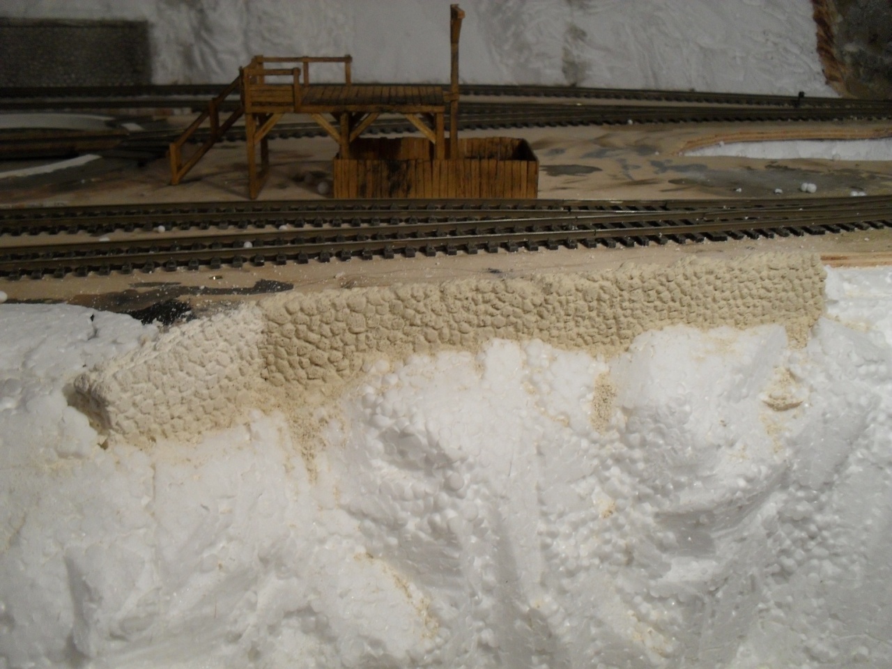

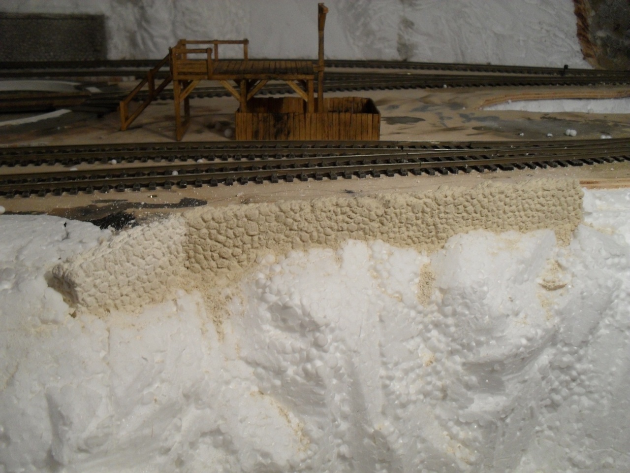

(#18314) HOTotya válasza HOTotya hozzászólására (#18313) Válasz • Jún 20, 2013
Előzőekben a gipsz "felkenve" ahova kell.....
és itt egy picit faragva

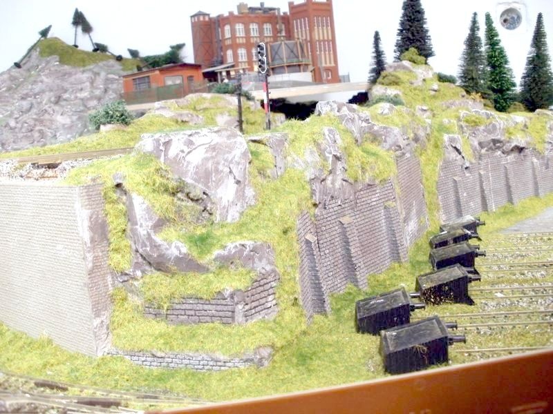

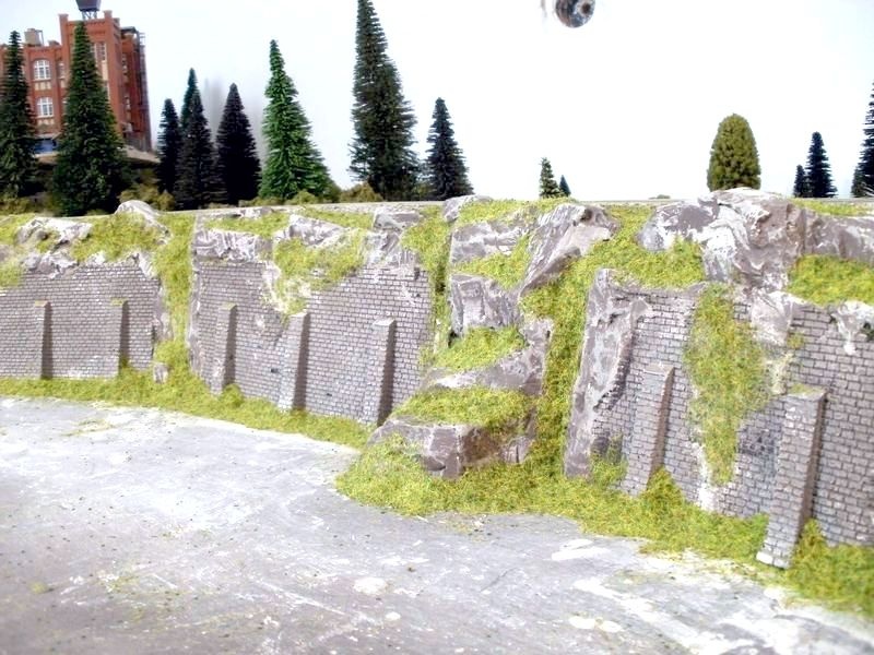

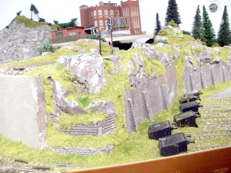

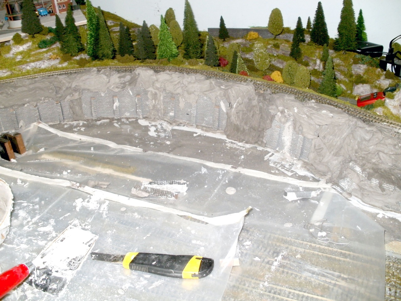

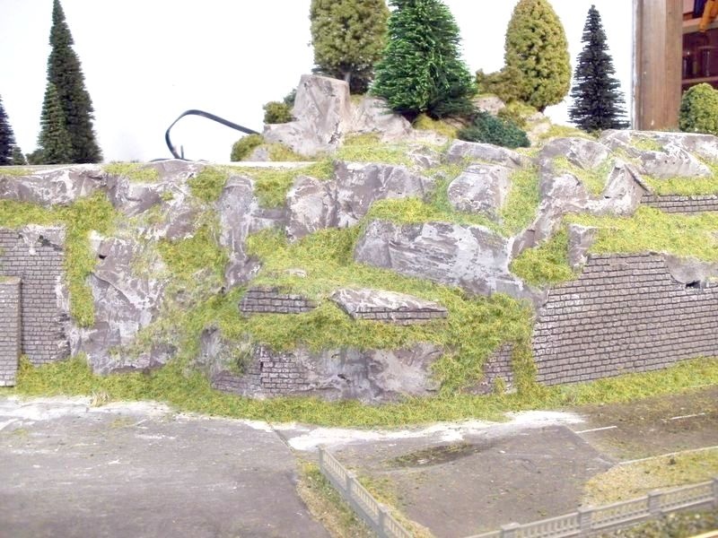

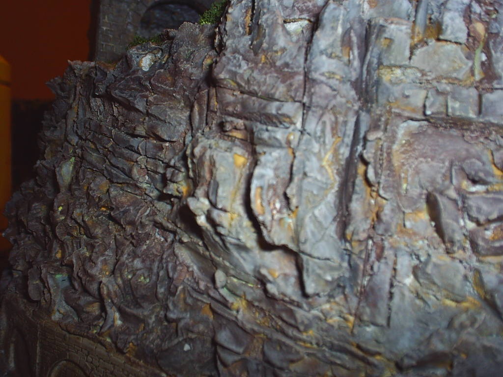

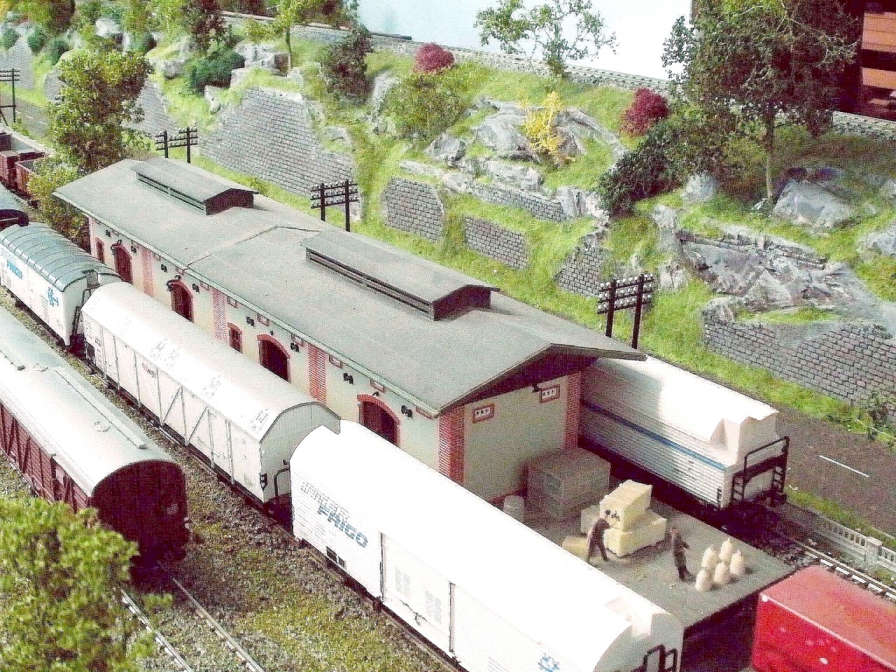

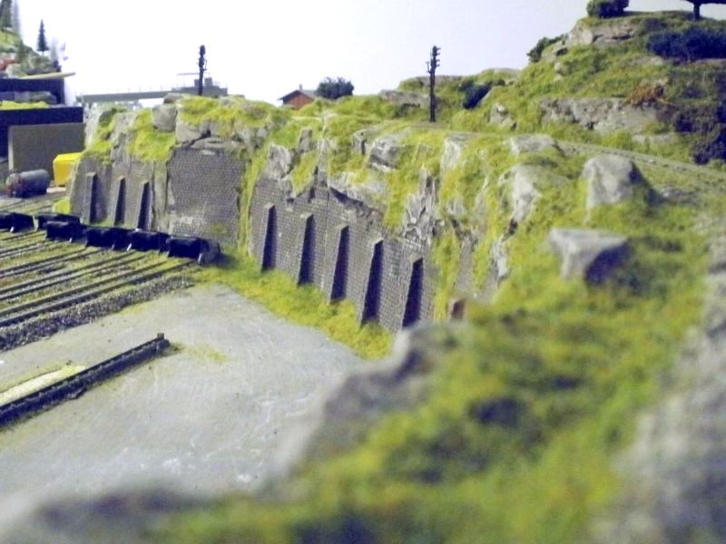

(#18315) HOTotya válasza HOTotya hozzászólására (#18314) Válasz • Jún 20, 2013
Itt már egy kis túlzással---elkészítve--- és a füvezés....
(#18316) FriTTz válasza HOTotya hozzászólására (#18315) Válasz • Jún 20, 2013
A támfalat miből csináltad?
(#18317) HOTotya válasza FriTTz hozzászólására (#18316) Válasz • Jún 20, 2013
Nagyon egyszerű és praktikus a noch-féle kiegészítőkhttp://vasutmodell.com/h0-modellek-kiegeszitok/h0-alagut-ut-hid-kerites/tamfalak
(#18318) FriTTz válasza HOTotya hozzászólására (#18317) Válasz • Jún 20, 2013
Ja hát így könnyű!
Egyszer ilyenről kéne szilikonmintát venni, hogy lehessen gipszből önteni.

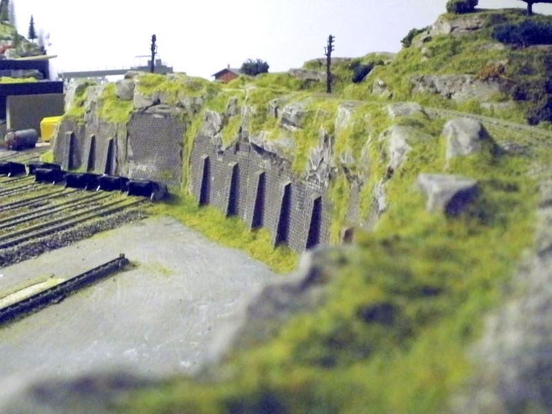

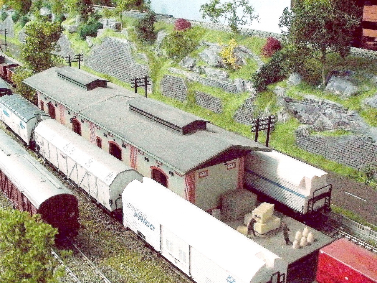

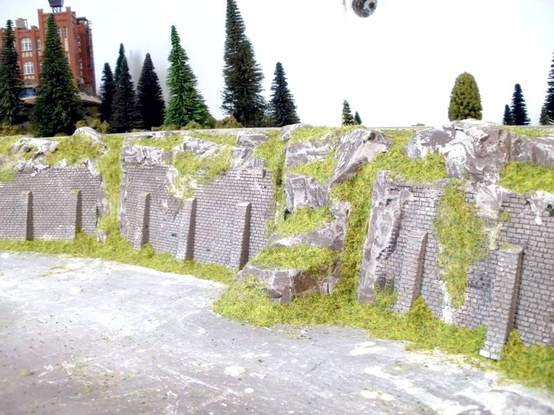

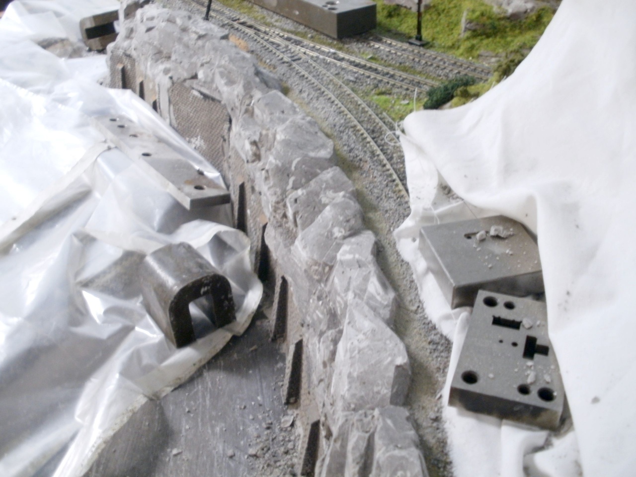

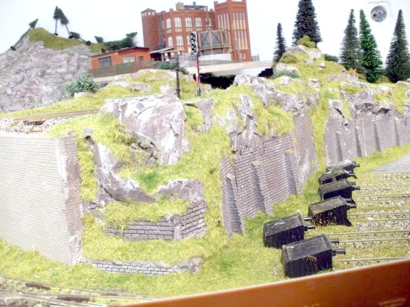

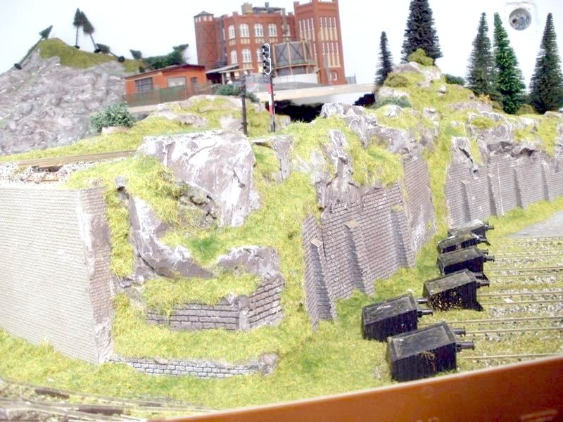

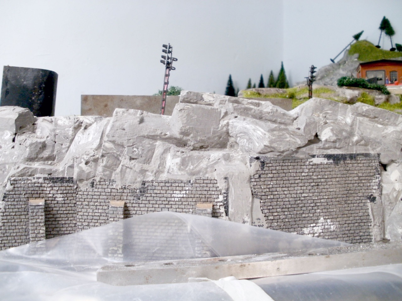

(#18319) HOTotya válasza HOTotya hozzászólására (#18315) Válasz • Jún 20, 2013
Nos még 1-2 kép az előzőekhez...
(#18320) HOTotya válasza FriTTz hozzászólására (#18318) Válasz • Jún 20, 2013
Minek?? több melód és kínlódás lesz majd vele.... Ezt úgy vágod hajtod faragod ahogy szeretnéd!!!! Ezért nagyon jó vele dolgozni!!Bár valóban nem 2Ft!!,de szvsz megéri,mert utána ugyanúgy festhető ahogy a TE színvilágodnak megfeleljen...
(#18321) FriTTz válasza HOTotya hozzászólására (#18320) Válasz • Jún 20, 2013
Ez igaz, csak hát az ára ...
Bár lehet úgy is építkezni, hogy majd csak kész lesz egyszer, nem kell mindent azonnal megvenni!
(#18322) HOTotya válasza FriTTz hozzászólására (#18321) Válasz • Jún 20, 2013
Kapható külön pillér is és ez nagy segítség!!! A többit lehet kézzel "gyártani"

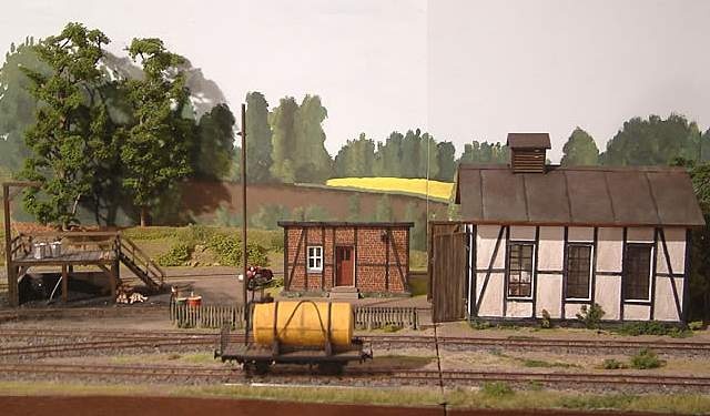

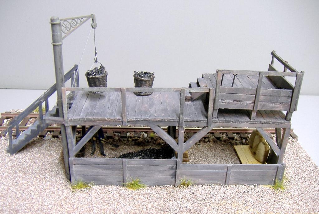

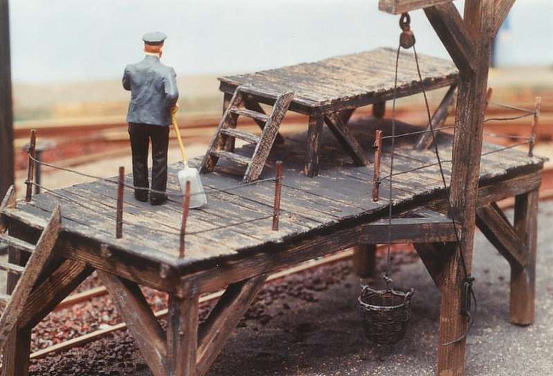

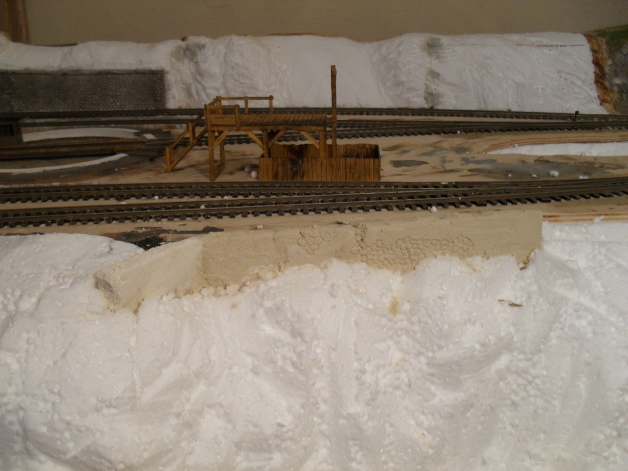

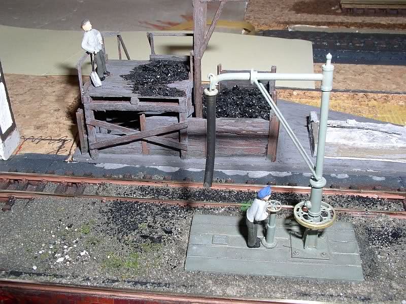

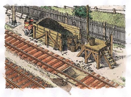

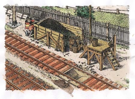

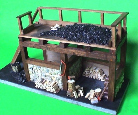

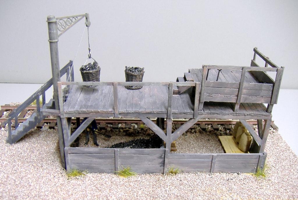

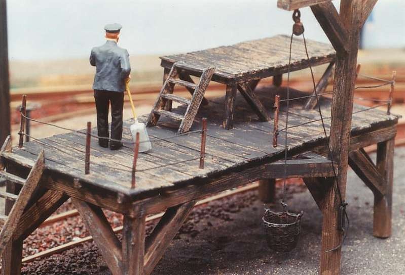

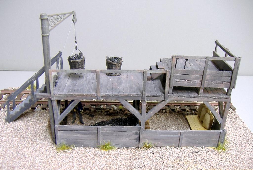

Az a kis faszerkezetes építmény micsoda?
Túl jól néz ki!
Mintha bitófa lenne!
(#18334) FriTTz válasza HOTotya hozzászólására (#18332) Válasz • Jún 20, 2013
Mindegy hozzá vagyok szokva!
(#18335) HOTotya válasza FriTTz hozzászólására (#18333) Válasz • Jún 20, 2013
Az is a kuka mellől szedte Kisfa,hogy be tudja fejezni az asztalt (bocsi,de nem tudtam kihagyni!! )

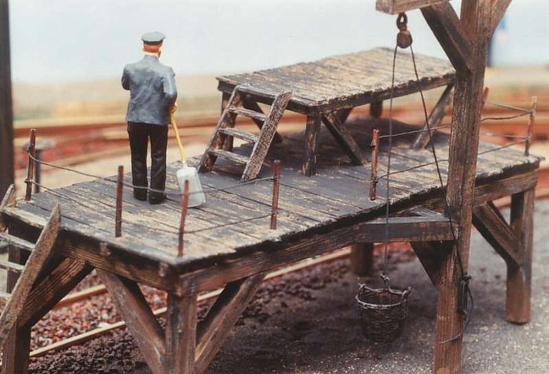

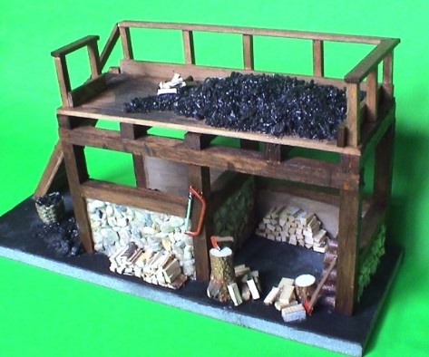

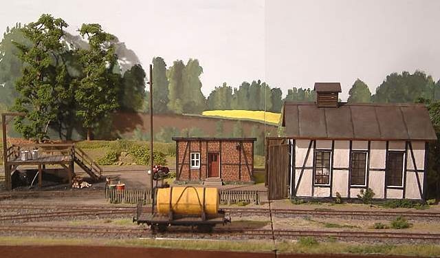

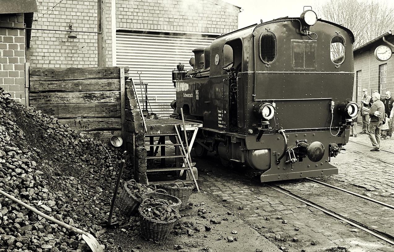

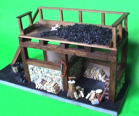

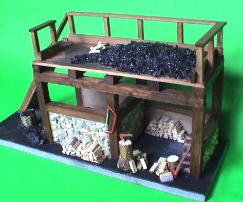

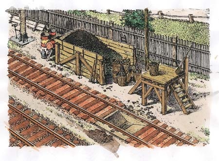

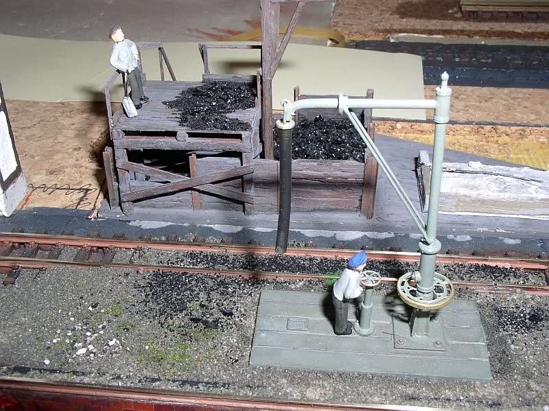

(#18336) Kisfa válasza FriTTz hozzászólására (#18333) Válasz • Jún 20, 2013

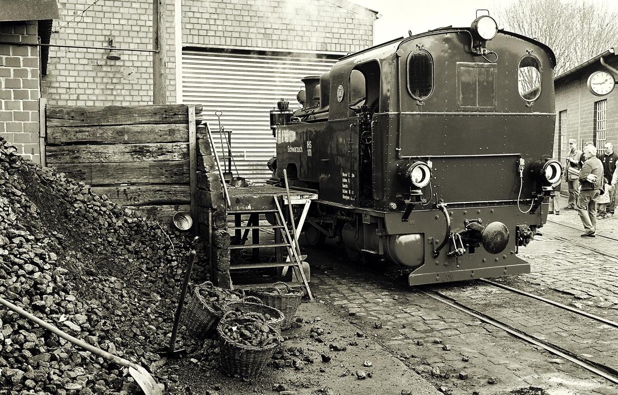

Régi szenelő. Még nincs kész.
Pl.: (kép a netről)
(#18338) Kisfa válasza HOTotya hozzászólására (#18335) Válasz • Jún 20, 2013
Tévedsz, az egész asztalt ott találtam.
(#18339) FriTTz válasza Kisfa hozzászólására (#18336) Válasz • Jún 20, 2013
Azt hiszem megpróbálom reprodukálni képek alapján!
Aztán vagy szenelő vagy bitófa lesz belőle!
Attól függ mit találok a kukában!

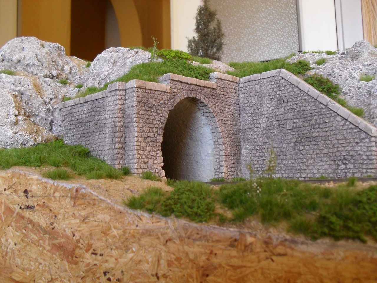

(#18340) Kisfa válasza Kisfa hozzászólására (#18330) Válasz • Jún 20, 2013
Készíthetsz gipszkartonból alagútkaput is.

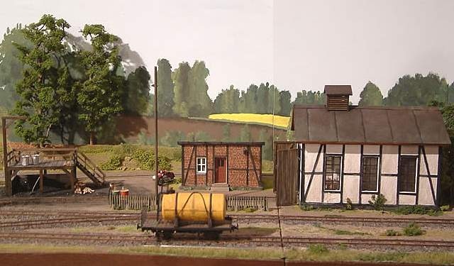

(#18341) Kisfa válasza FriTTz hozzászólására (#18339) Válasz • Jún 20, 2013

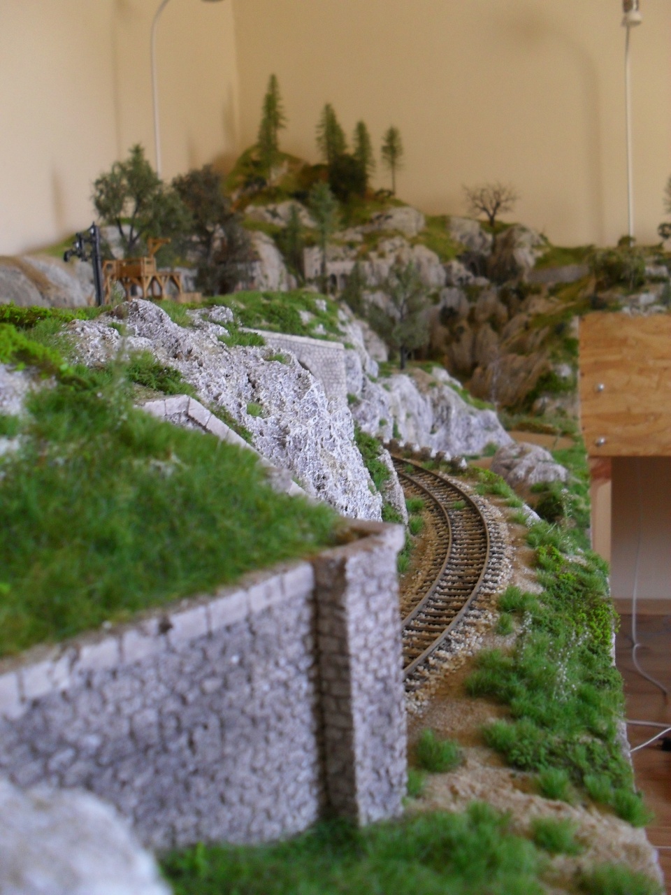

Itt van néhány ötlet.
(Képek a netről)
(#18342) Kisfa válasza Kisfa hozzászólására (#18341) Válasz • Jún 20, 2013
Még néhány.

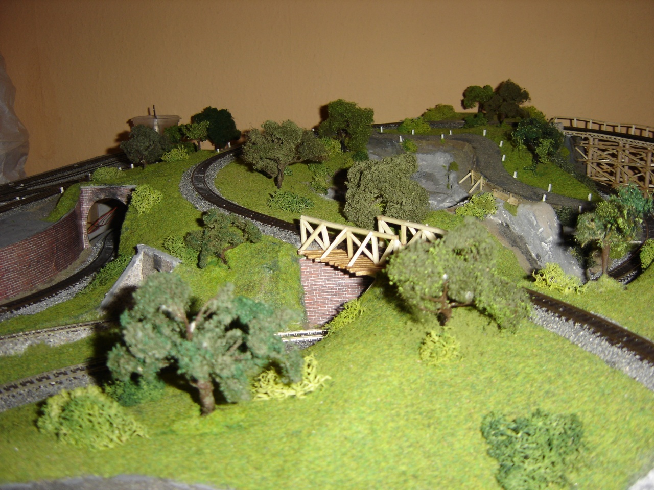

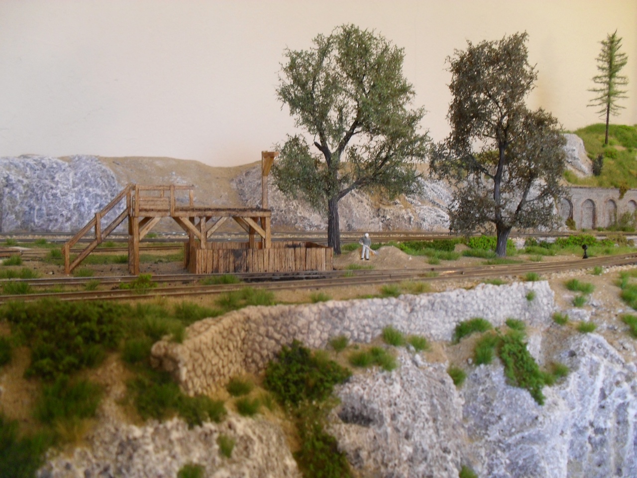

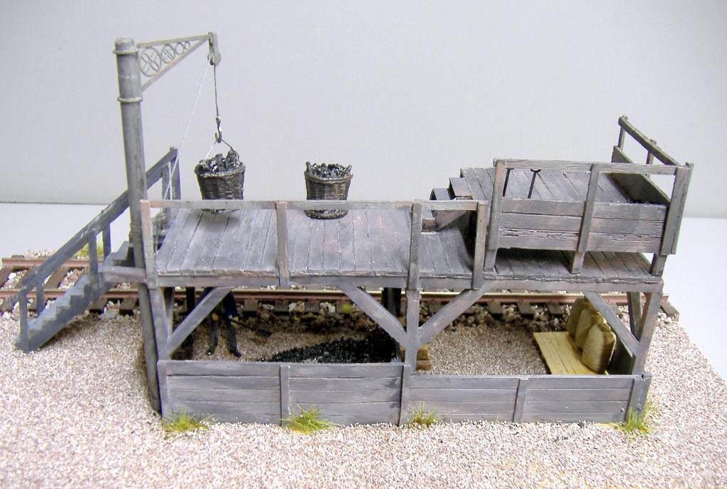

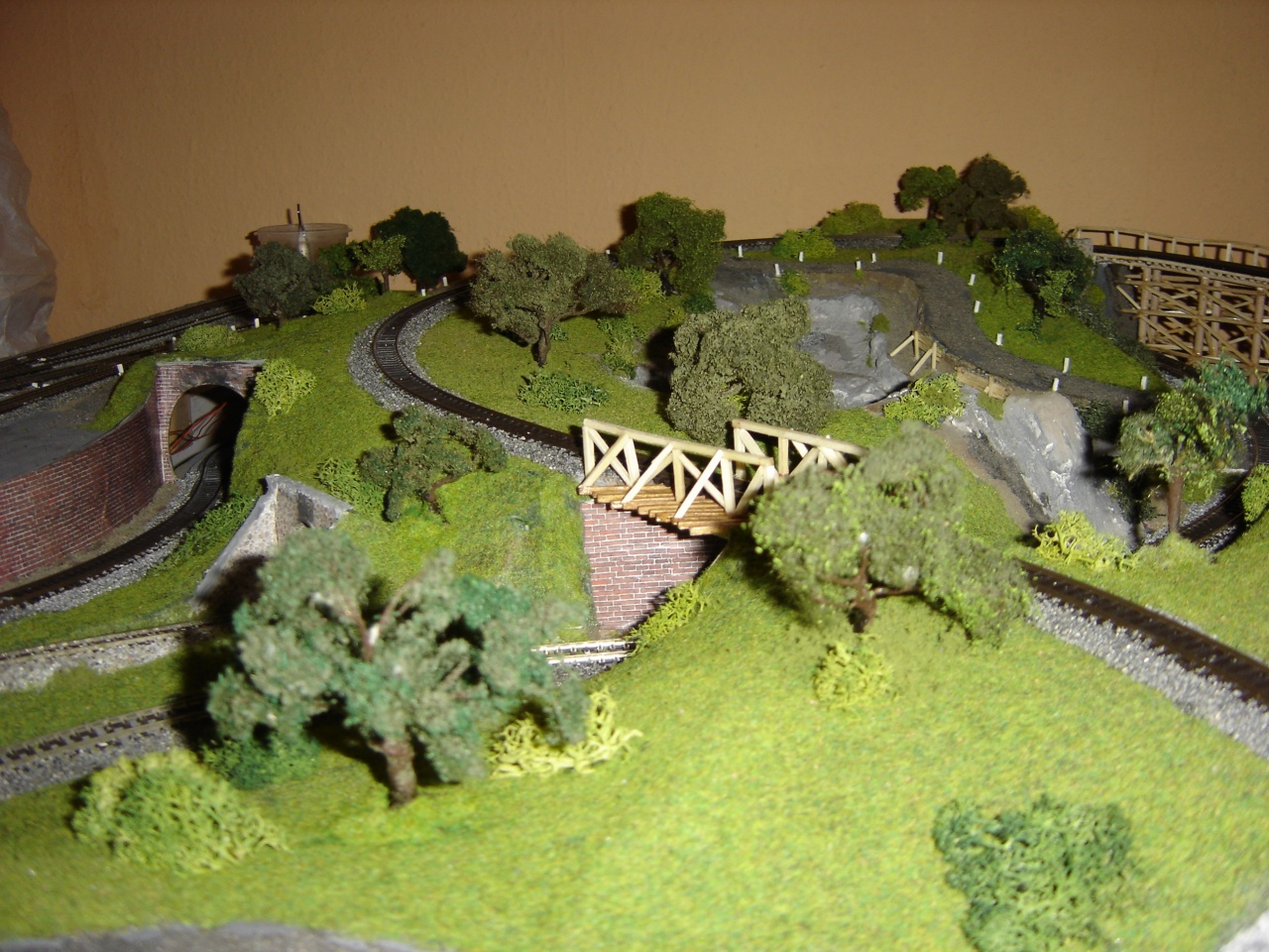

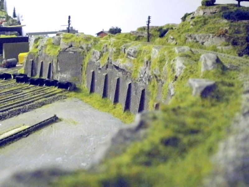

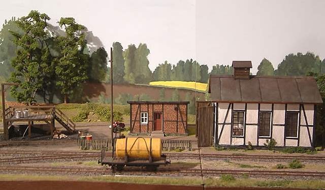

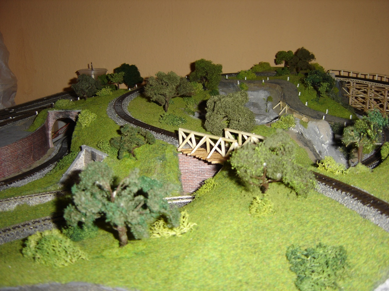

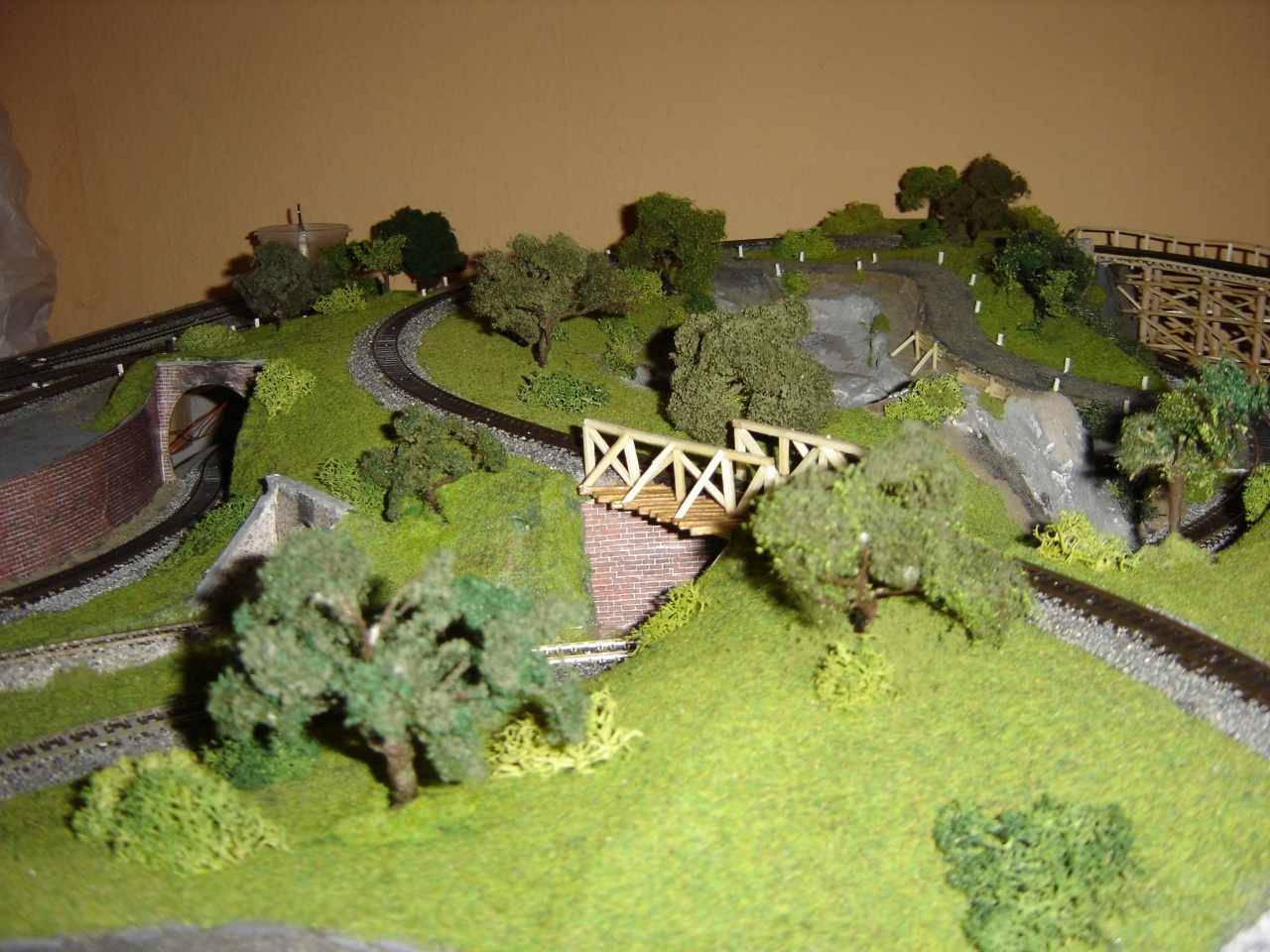

(#18346) FriTTz hozzászólása Válasz • Jún 20, 2013
Felraktam a klubtalálkozón kapott fákat!
Szombaton tesztüzem a Keletiben!

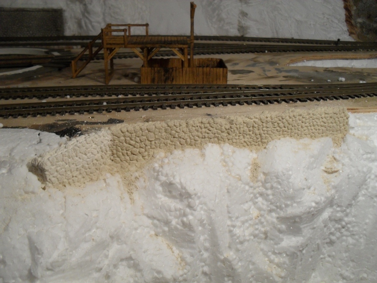

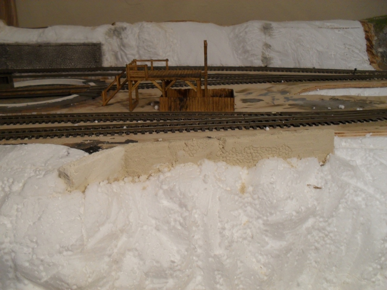

(#18356) Frankye válasza FriTTz hozzászólására (#18318) Válasz • Jún 21, 2013
Ezen már én is gondolkodtam, többször is. Műgyantából ki lehetne önteni, és a rugalmas forma-anyag többször is felhasználható lenne, ergo akár "sorozatban" is lehetne gyártani. Persze nem csak ezeket (támfalak, alagutak, etc.), hanem házfalakat, tetőket, szinte "bármit"!
(#18357) Frankye válasza FriTTz hozzászólására (#18346) Válasz • Jún 21, 2013
Ha szabad a "pálya széléről" beleszólnom: A kis fahíd fa szerkezete nagyon világos, olyan, mintha vadonatúj, nem telített fából készült volna. Ez nem túl életszerű, ezért javaslom, hogy egy kis sötétebb színt vigyél fel rá, akkor lesz teljesen valósághű.
(Bocs, hogy belevaú...)
(#18362) FriTTz válasza Frankye hozzászólására (#18357) Válasz • Jún 21, 2013
Semmi probléma, még festés előtt van és ez amúgy is csak egy kísérleti híd volt!
Építő jellegű kritika bármikor jöhet!
Meg ki kell találnom a hozzá és a viadukthoz illő szín árnyalatot.
Vagy kátrányos barna lesz vagy korhadt szürke vagy fekete (nagyon kátrányos fa ).

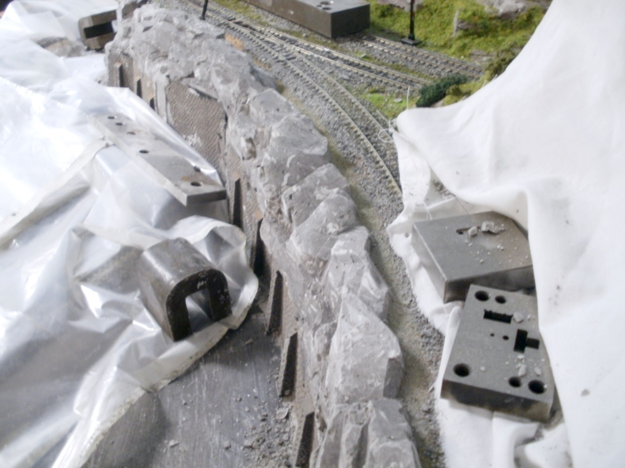

(#18363) zsolesz74 válasza Frankye hozzászólására (#18356) Válasz • Jún 21, 2013

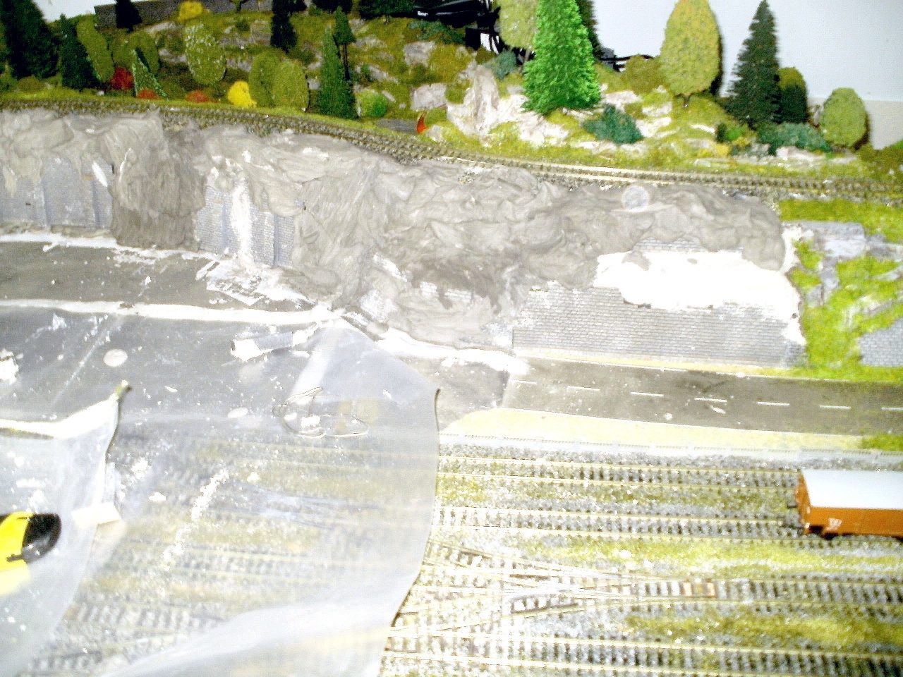

„Ezen már én is gondolkodtam, többször is. Műgyantából ki lehetne önteni, és a rugalmas forma-anyag többször is felhasználható lenne, ergo akár "sorozatban" is lehetne gyártani. Persze nem csak ezeket (támfalak, alagutak, etc.), hanem házfalakat, tetőket, szinte "bármit"!”
Gyakorlatilag pontosan ezt csinálom én is! Egy üzlet készletkiárusításán felvásároltam egy rakás TT-s támfalat, alagútkaput, sziklát, stb és megcsináltam róluk a szilikon öntőmintát. Ebbe aztán lehet önteni gipszet, műgyantát!
Annyit kiigazításként, hogy a műgyanta nem rugalmas, szóval te is a szilikonra gondolhattál!

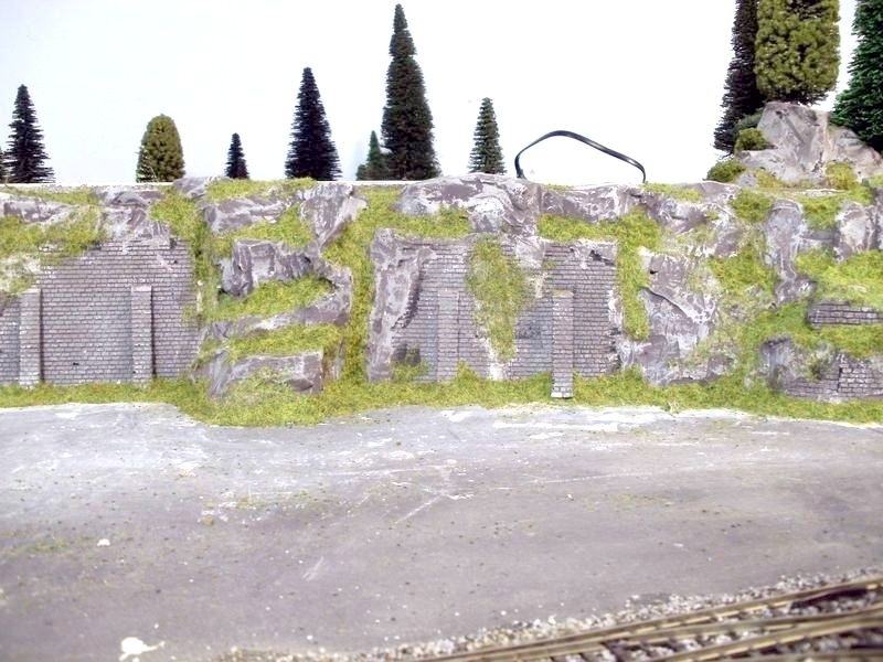

Azért mégiscsak a saját az igazi! Pl:
Tereptárgyak gipszből
