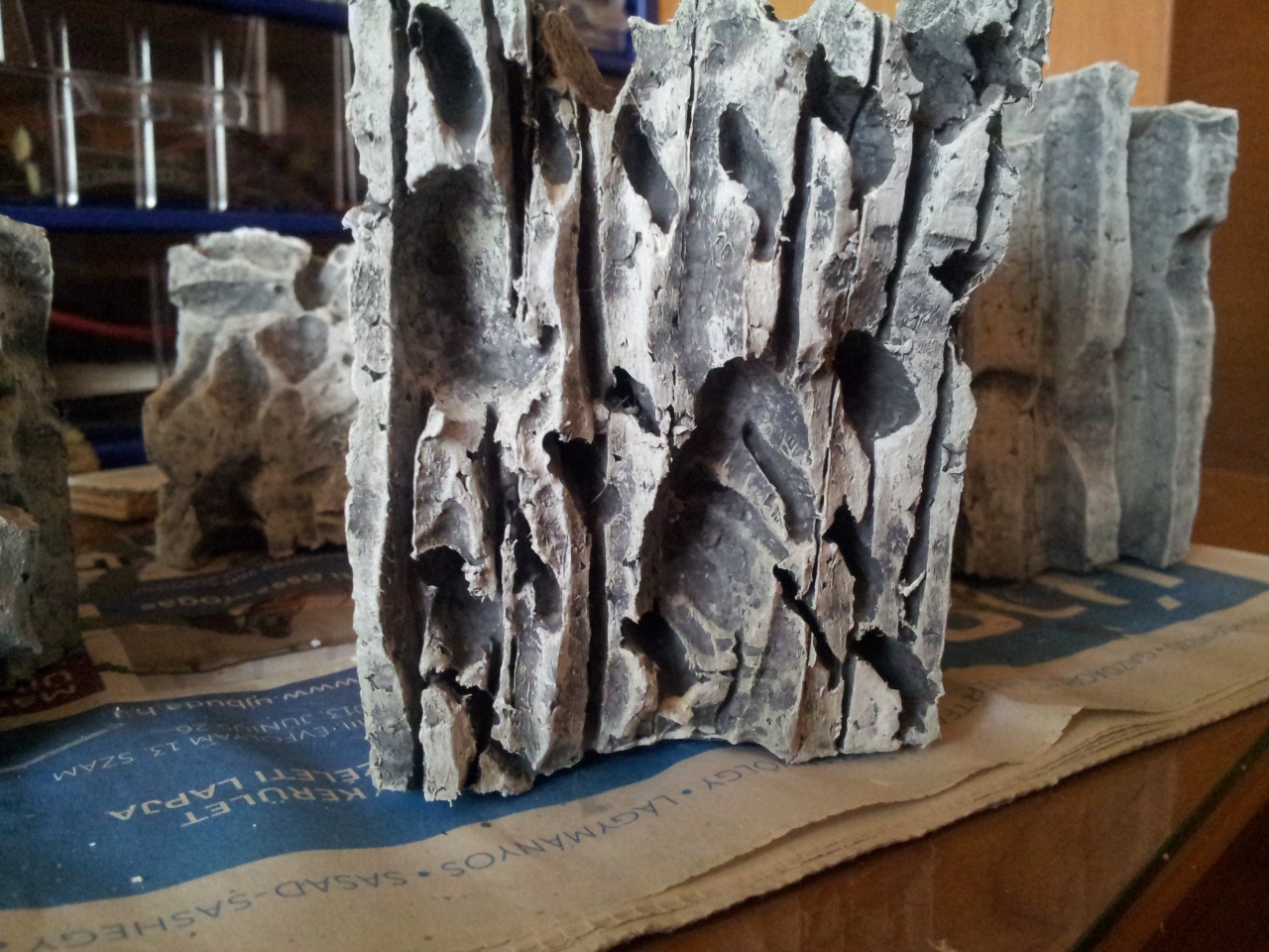

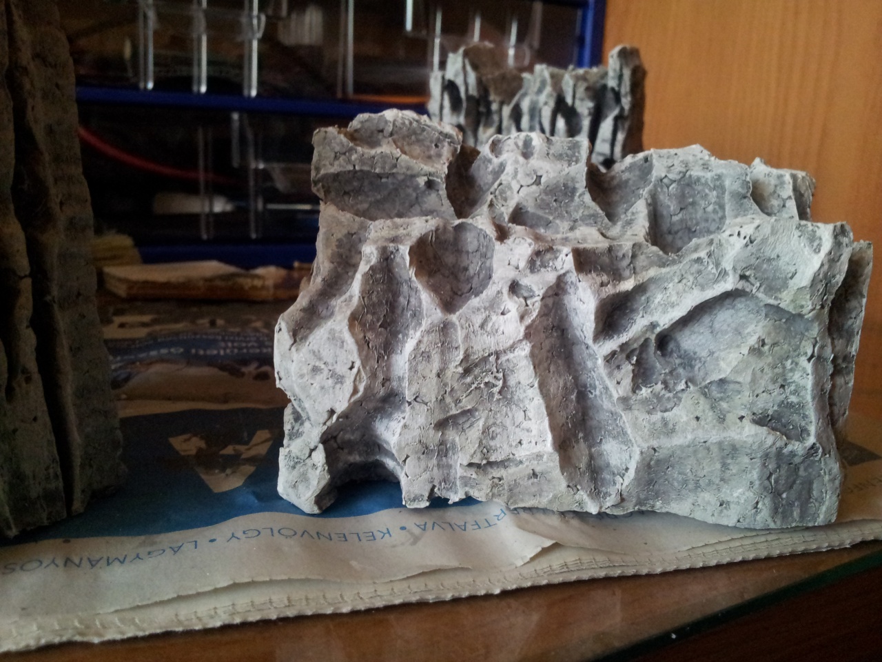

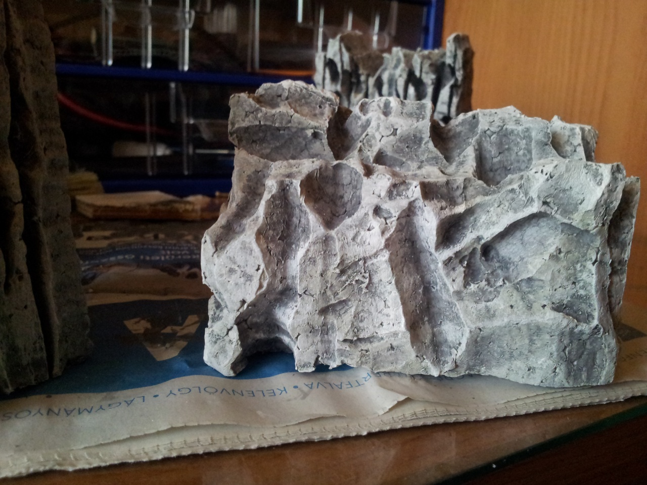

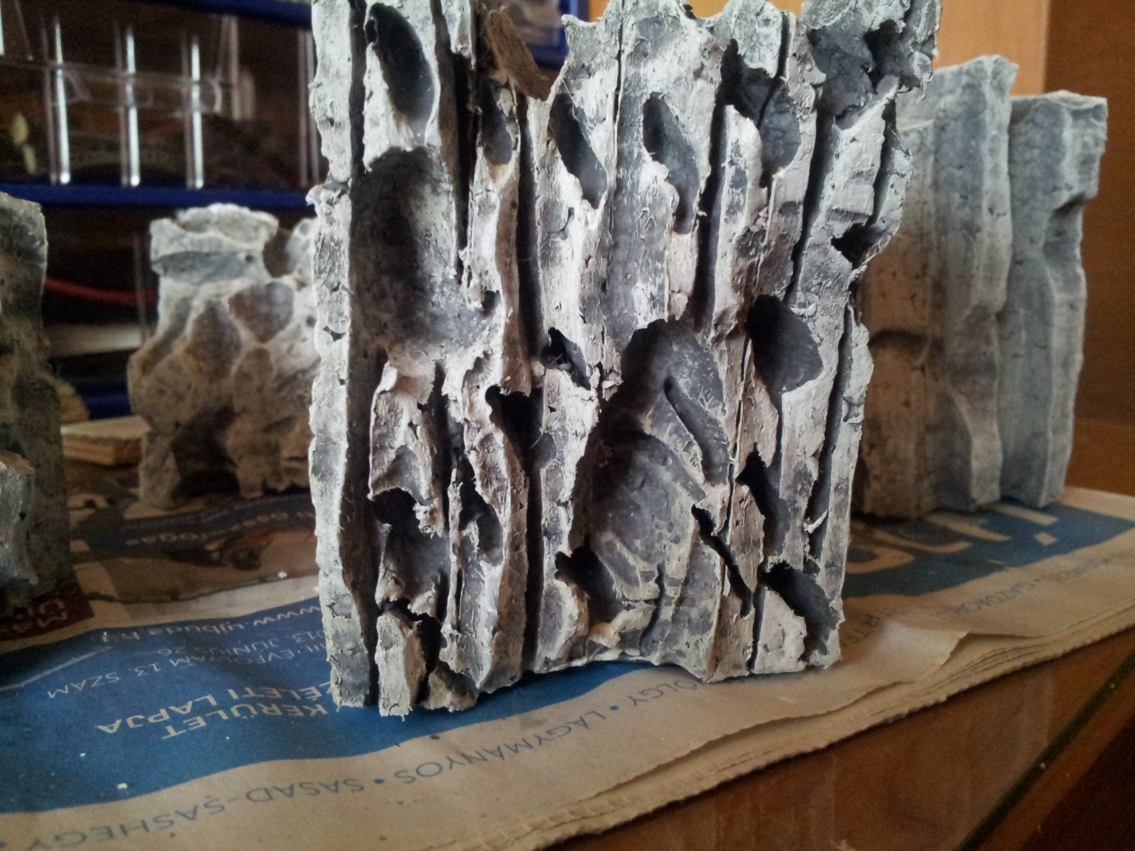

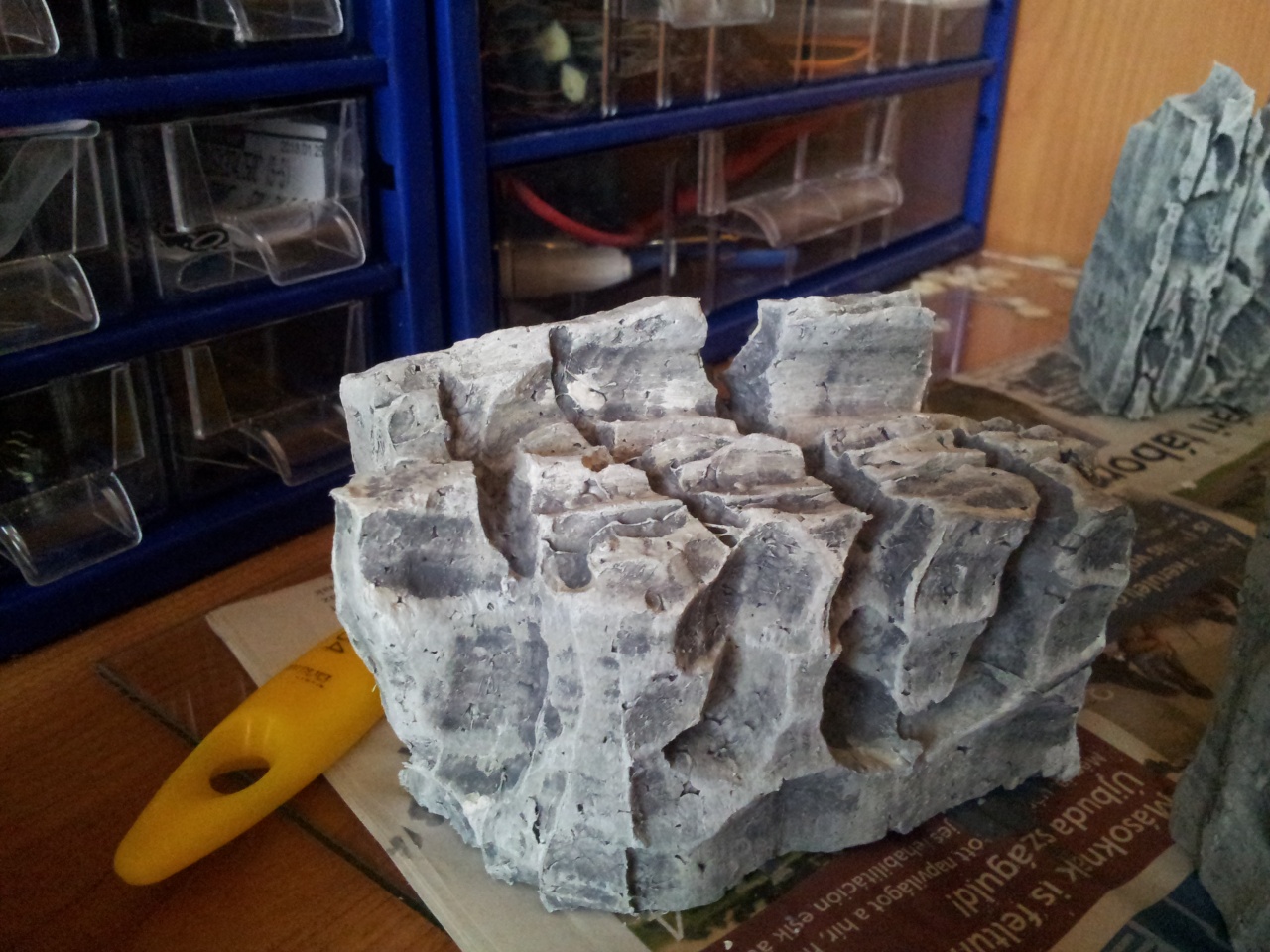

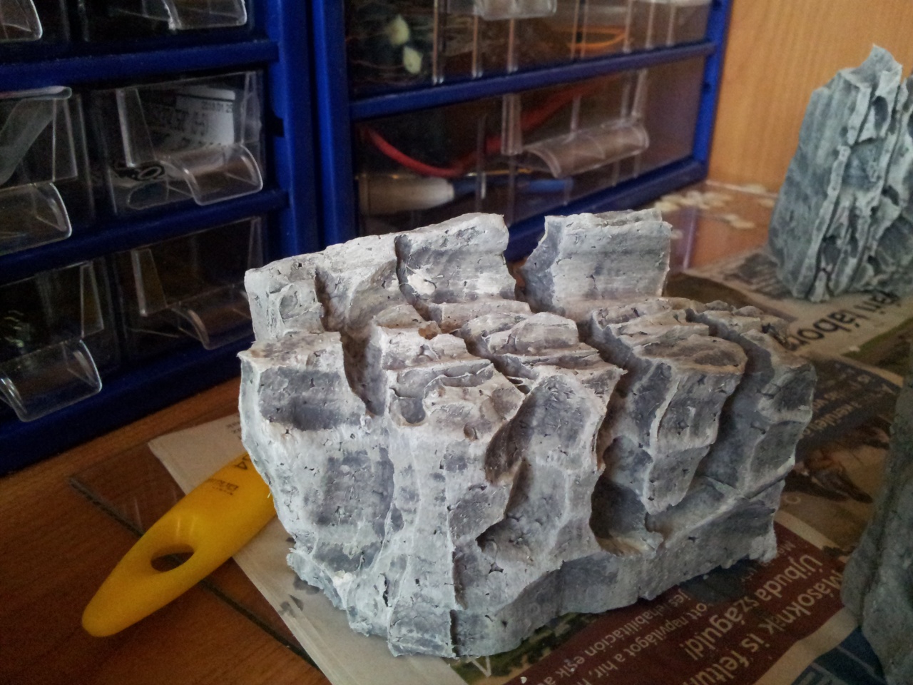

Én is az asztalépítés kapcsán kezdtem el azon gondolkodni, hogy lehetne olcsósítani és valami sorozatgyártást megoldani. Persze csak kis szériást.
Ma bármikor tudok önteni kettős alagútkaput Au***gen mintára, illetve N**ch szimplát is megcsináltam, de még nem próbáltam ezt reprodukálni, ehhez gipsz a jobb, mert műgyantából sokat felvenne.
Illetve sokat beszéltem egy műanyagos cég mérnökével, hogy mivel lehetne könnyebb anyagból megoldani.
Szóval hamarosan ebben is lesz tapasztalatom.
Most azonban az asztalon a terepépítés indult ma délután.
Gyerekkorom első asztalára a domborzatot csontenyvvel átitatott textilből csináltam. Hasonlóan mint a papírmasé, csak az enyv miatt kicsit büdösebb.
Viszont, ha megszárad és megköt olyan mint a műanyag, kemény és erős. A fákat is lehet rá telepíteni.
Illetve könnyebb volt a szerkezet, ezért is váltottam erre a tömény gipszelésről.
Most szárad és várom az eredményt.
(#18420) etwg válasza zsolesz74 hozzászólására (#18419) Válasz • Jún 22, 2013
Ilyen egyszerübb alakokat ( portál, kövezet stb.) aránylag könnyü reprodukálni vákuumos technikával. Házi körülmények között akár egy porszivó is jo.
Ehhez kell egy lapos edény ( akár falemezekböl is készülhet), amibe alulrol be lehet dugni a porszivo csövét. A tetejére egy perforált lemezt kell ragasztani a legjobb szilikonnal. A perforált lemez lehet elvileg bármí alu, plexi, vékony furnirozott bútorlap stb. Legalább 2 cm-ként kell egy-egy 2-3 mm-es lyuk. Erre felteszed az eredeti portált - érdemes abba néhány megfelelö helyre még kb 1 mm-s lyukakat furni a levegö számára. A portált takard le egy vékony ( < 0,5 mm vastag) sztirol lemezzel ami minden oldalon legyen legalább 5 cm-vel nagyobb mint a portál. A széleket széles ragasztoszalaggal ragazd a perforált lemezhez, ragaszd le a felesleges lyukakat is. Sztirol lemez helyett sok vékony csomagolo anyag is megfelel - gyakran hulladékként kidobáljuk.
Egy hajszáritóval vagy hölégfujoval kezd el melegiteni és inditsd el a porszivot. Az szép lassan odaszivja a sztirol lapot a felülethez, ovatos melegitéssel nagyon jo alakot kapsz.
Amikor kihül a sztirol,levehetö és már csak felületi kezelés kell. Maga az anyag merev és pehelykönnyü lesz.
Meglátod, hogy hova simult kevésbé oda kell az eredeti egy egy 1 mm-s lyuk. A második már sikerülni szokott.

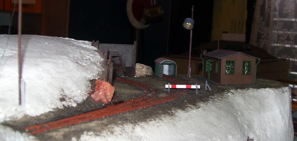

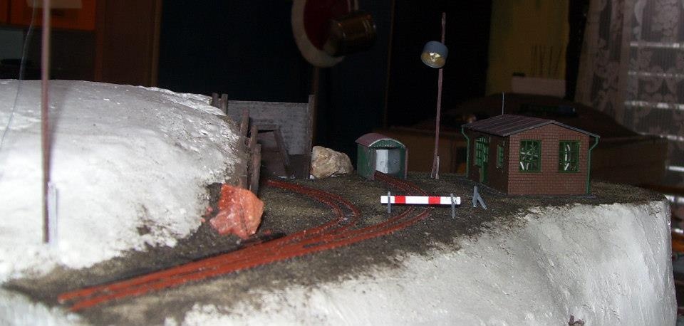

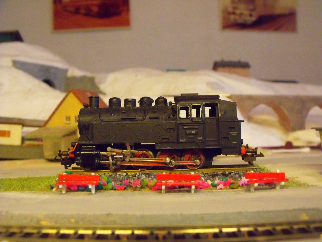

(#18468) reszelozsir hozzászólása Válasz • Jún 24, 2013

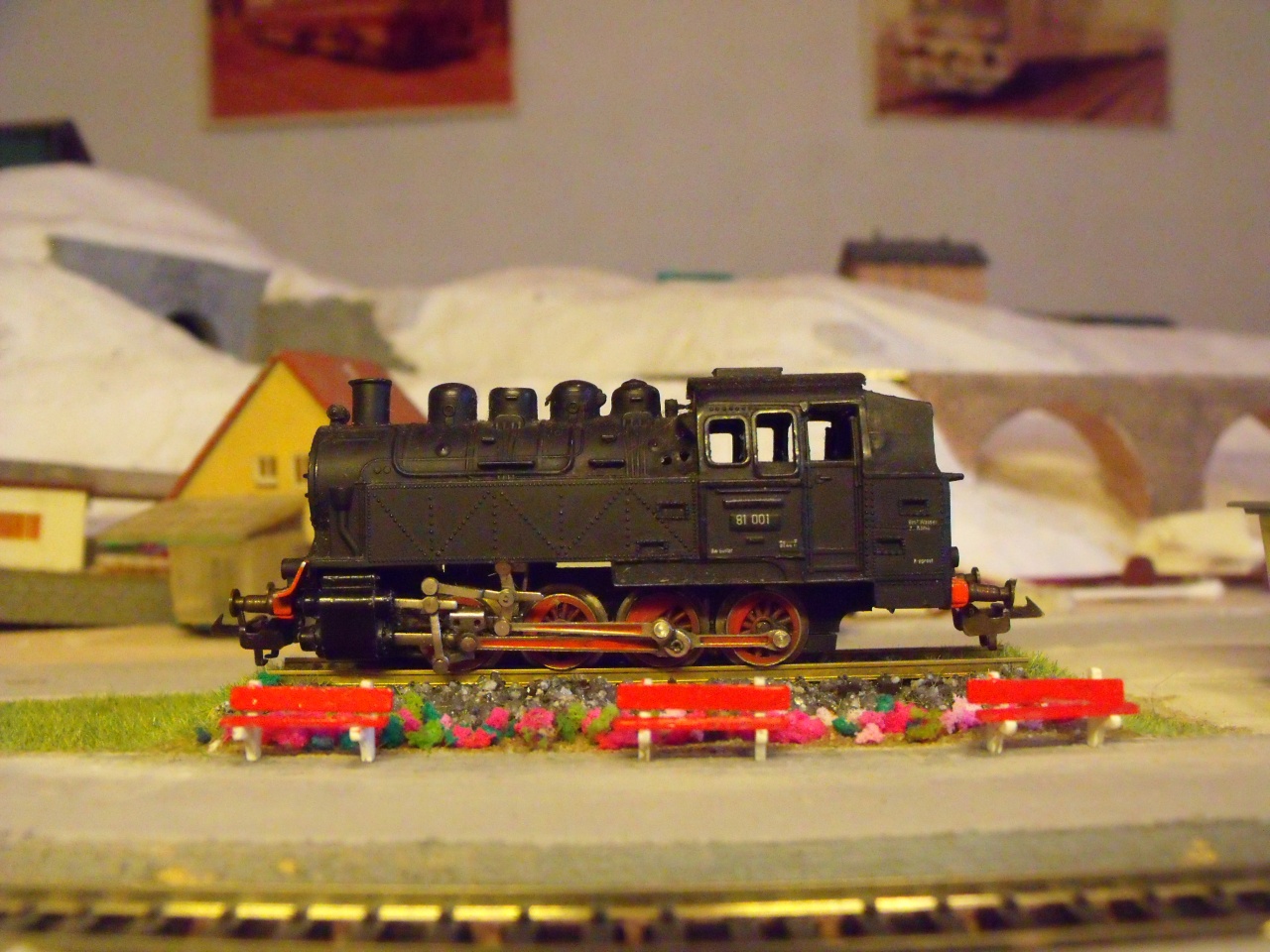

Még egy árnyékot adó fa hiányzik, és jó is lesz.
(#18476) HOTotya válasza reszelozsir hozzászólására (#18468) Válasz • Jún 24, 2013
Azért ékeket én tennék a helyedben oda nehogy elguruljon a mozdony
(#18477) hoTTo válasza reszelozsir hozzászólására (#18468) Válasz • Jún 24, 2013
Szobormozdony jobban mutat kuplung nélkül, esetleg felrakott csavarkapoccsal, fékcsővel.
(#18478) reszelozsir válasza hoTTo hozzászólására (#18477) Válasz • Jún 24, 2013
Igen, én is ezt néztem ma (bár egy kicsit sajnálnám, mert még a régi Zeuke fix rendszer van rajta) Meg azóta megfordítottam, mert így pont a lyukas fele nézett erre.
(#18482) Mk48 2024 válasza reszelozsir hozzászólására (#18468) Válasz • Jún 24, 2013
Szíp lett!
Valami hasonlót tervezek én is a H0e modulkámra, de eddig az a problema, hogy csak tervezem, de nem halad.

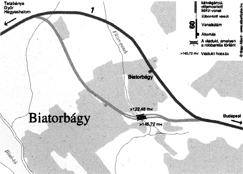

A Biatorbágyi viaduktnak van egy mérete (kb 66 cm hosszú a fém szerkezet plusz a többi) és még ehhez hozzájön az odavezető vasúti pálya amit ha méretarányosan nem is tudok leképezni, de egy kis kanyargás azért még belefér, ha sikerül megszereznem a régi Torbágyi vasútállomás vágányrajzát akkor azt is hozzá kéne kombinálni egy kétvágányos fővonalban.
Ez még viszonylag egyszerű dolog bár a kitérőkön kívül nincs meg hozzá még semmi.

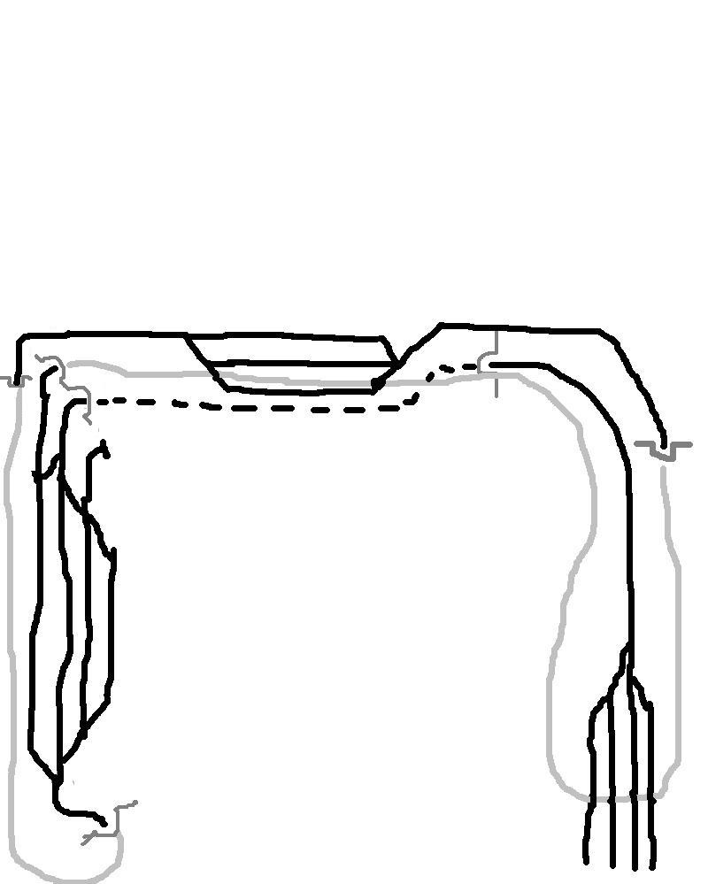

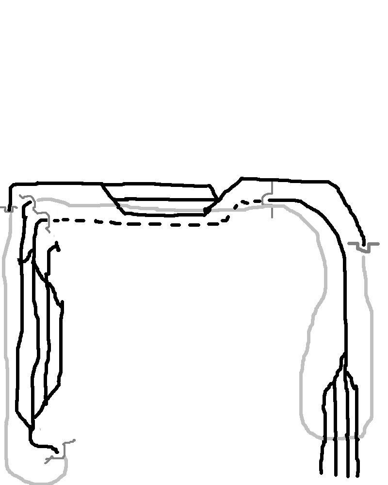

Reggel csak ennyi jutott eszembe, van fővonal is meg mellék vonal is, a fővonal lehet kétvágányos is!

Valami hasonló elképzelésem alakult ki nekem is. Alagutakon még gondolkodok, mert ott nehezen hozzáférhető a vonat. Ha valamilyen gond van vele, ott nem tudom, hogy lehet orvosolni a problémákat.
(#18825) reszelozsir válasza JZoli hozzászólására (#18824) Válasz • Júl 5, 2013
Alulról hozzá lehet férni, és/vagy oldalról is hagysz nyílásokat.
(#18833) FriTTz válasza JZoli hozzászólására (#18824) Válasz • Júl 5, 2013
Ez csak egy gyors reggeli közbeni skicc volt!
El lehet tőle térni. ;)

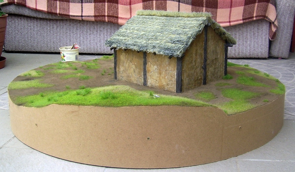

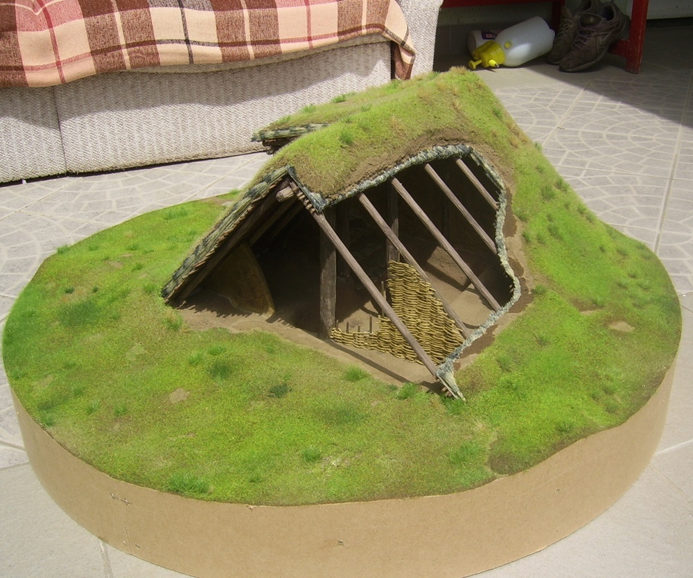

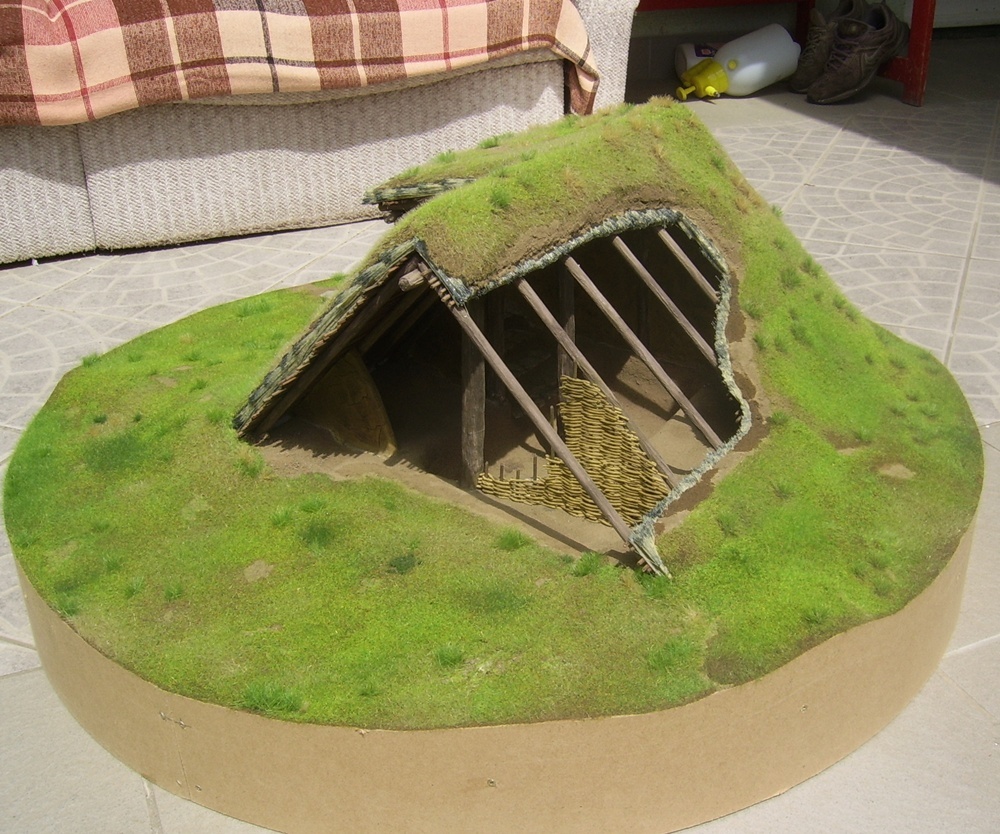

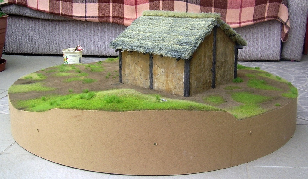

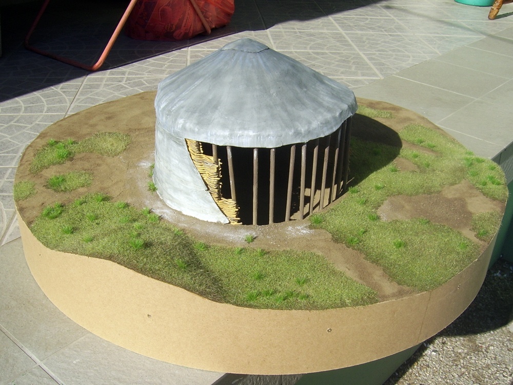

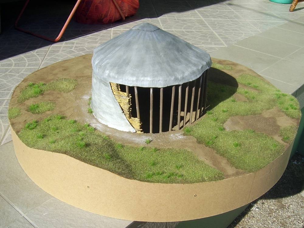

(#19408) BaTTka válasza FriTTz hozzászólására (#19338) Válasz • Júl 17, 2013
Ezeknek farostlemezből van az oldala. 45 cm sugárra van hajtva, de bírna többet is.

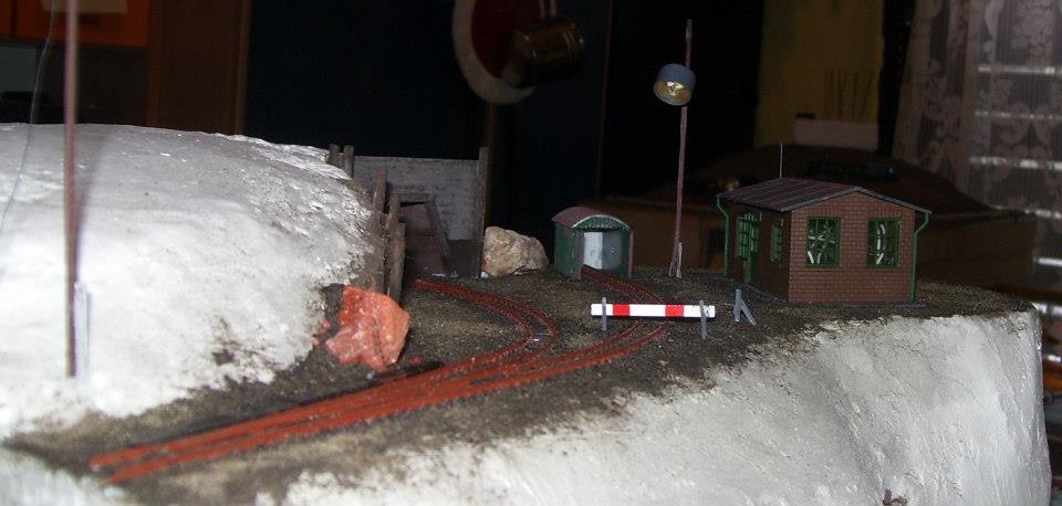

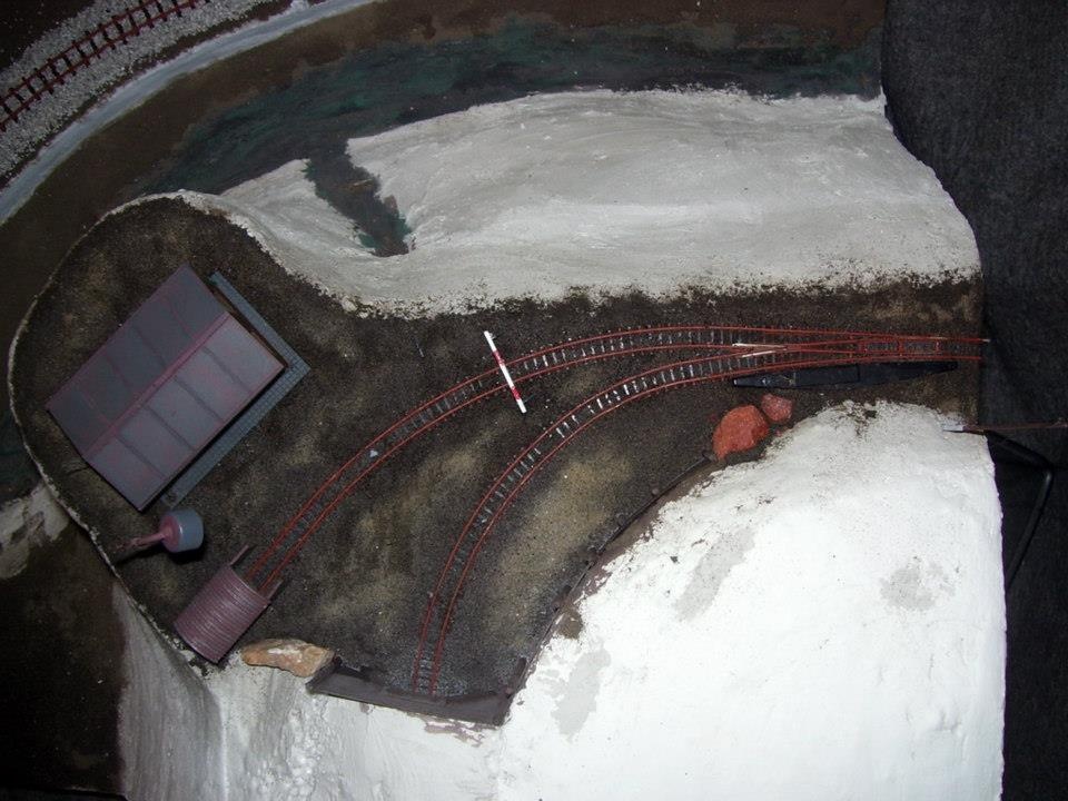

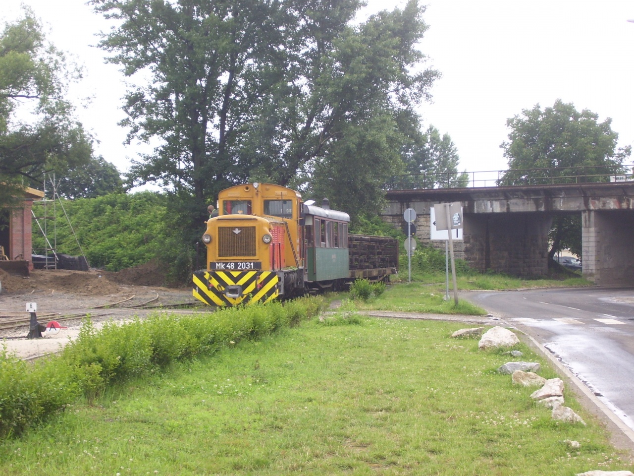

(#19433) Mk48 2024 válasza FriTTz hozzászólására (#19422) Válasz • Júl 18, 2013
Jó ötletek, de a bányavasutas témával már félig meddig megelőztelek!
A temetős résznél a félbevágott koporsóba egy fél hulla is dukál!

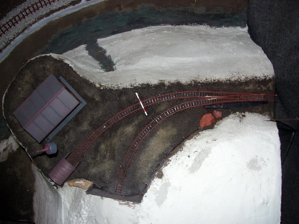

(#19435) Mk48 2024 válasza Mk48 2024 hozzászólására (#19433) Válasz • Júl 18, 2013
Szorri! Nem ezt a képet akartam betnni, hanem emezekett:
A képek nem mostaniak, és a metszetes részről fotót nem találtam, de majd az is lesz.

Kicsit játszottam ma és csináltam pár sziklát az asztalra...
(#19465) HOTotya válasza zsolesz74 hozzászólására (#19461) Válasz • Júl 18, 2013
Na ez egész ügyes..Jól néz ki.!!! Gratula !! Már csak egy kis "zöld" és totál kész is
(#19466) zsolesz74 válasza HOTotya hozzászólására (#19465) Válasz • Júl 18, 2013
Most, hogy kész a kézi rázókészülék az is nem sokára menni fog!
