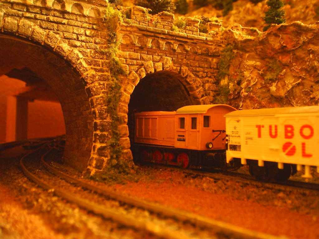

(#19482) zsolesz74 válasza TTomi hozzászólására (#19477)
Júl 18, 2013 |

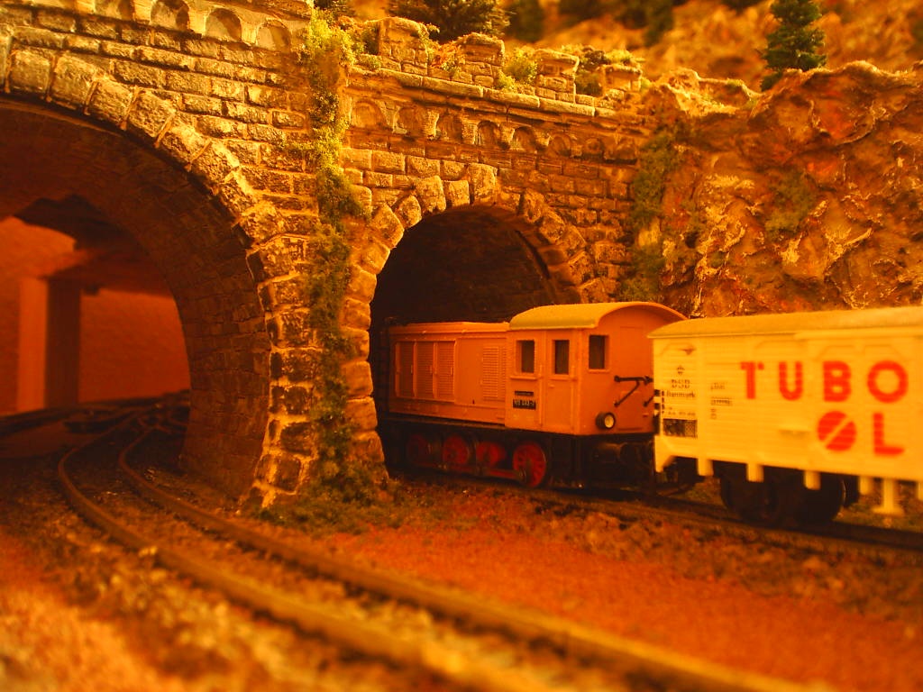

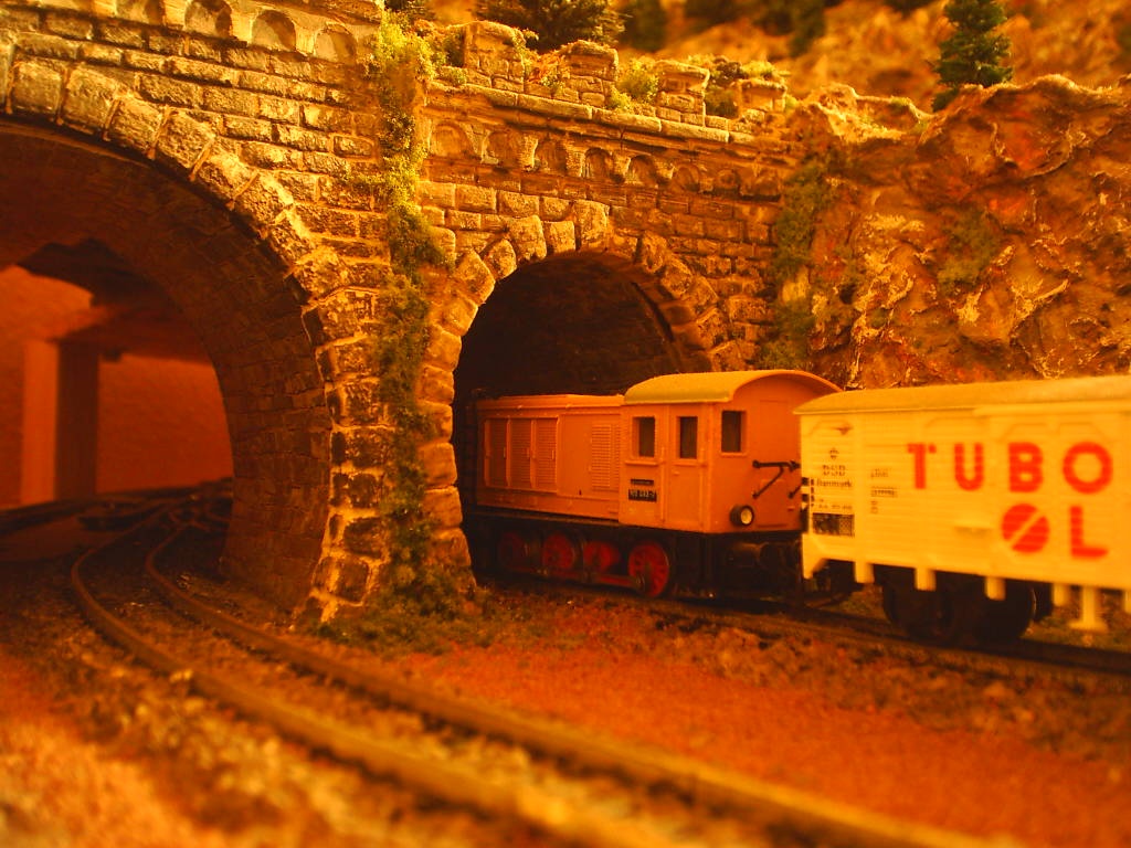

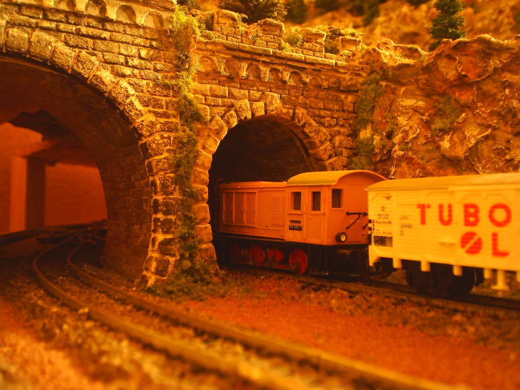

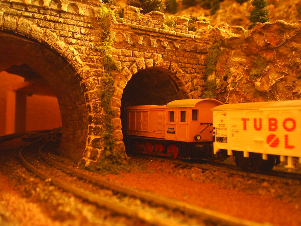

A színeket próbáltam ezeken a "köveken", szerintem inkább olyan mészkő, amit savas esővel "kezelt" a természet!
Ezeknek szürke és kevés fekete akrilfesték az alapjuk, majd homokkal és fehérrel megy a színezés.
Az asztal többi részén fekete alapra dolgoztam rá, világos barna és fehér színekkel.

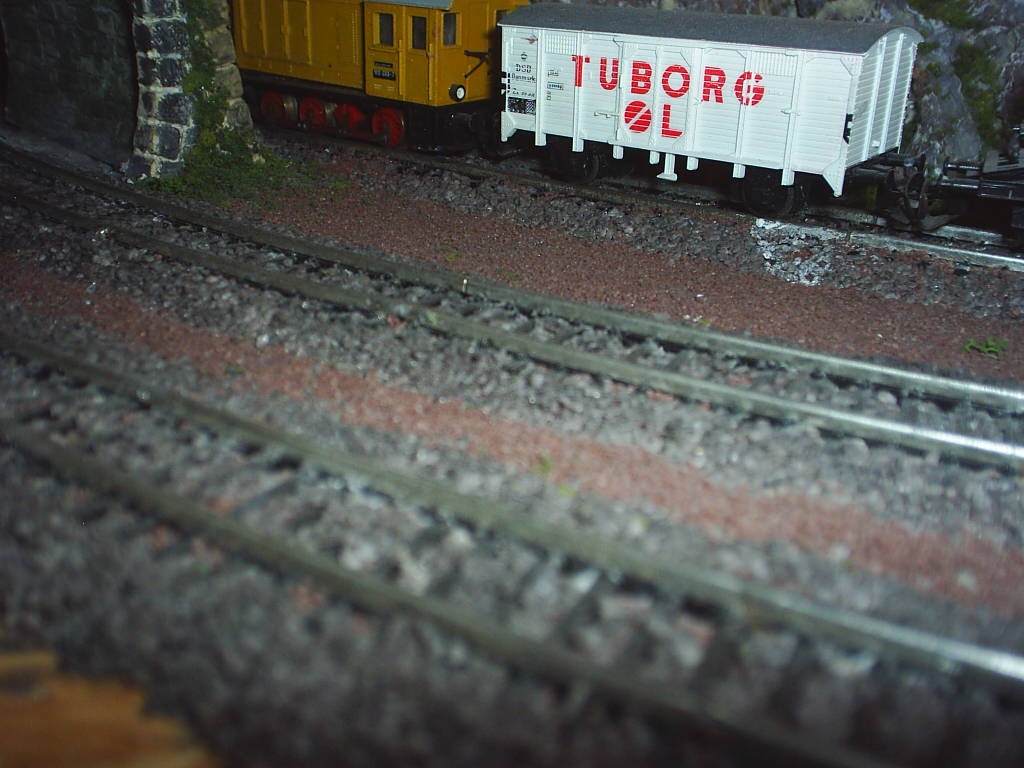

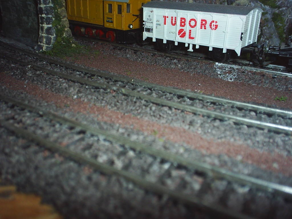

Csak, hogy nekem is legyen egy ötletem én a párhuzamos vágányoknál (pl az állomáson ahol nagyobb volt a távolság a kötelező minimumnál) kivágtam, kikapartam a parafát a vágányok közül, hogy legyen egy kis töltéses hatása az aljzatnak. |

Kb két hónapja, amióta megcsináltam, dilemmázok rajta. Kiszedni vagy nem kiszedni? Egyfolytában keresgélek a neten és nézem a kész asztal képeket...  |

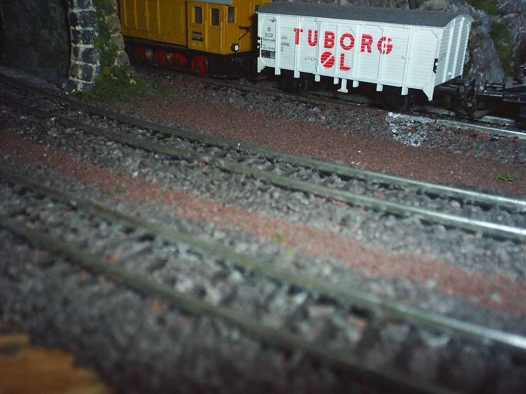

(#19550) sunocske válasza zsolesz74 hozzászólására (#19548)
Júl 20, 2013 |
Tulajdonképpen nem baj, ha kicsit megkaparod a "nagytengelyt" (a két vágány közötti részt), de korántsem szükséges olyan mélyre, mint a külső oldalon. Magyarországon az állomásokon leginkább a "szekrényes" ágyazatszelvény használatos, azaz a vágányok közötti rész kb. 4 méternél nagyobb* vágánytengely-távolságnál fel van töltve homokos kaviccsal az ágyazat felső síkjáig. Majd keresek fotókat, ahol ez jól látszik.
Nyílt vonalon általában 4 méter a vágánytengely-távolság, emiatt ott nem is igazán szokott nagyon mély "árok" lenni a nagytengelyben, nem is tervezetten van ott, inkább csak kialakul
* tapasztalati úton szerzett adat, szóval ez akár nagyban el is térhet. Jó példa erre Cegléd, ahol a két átmenő fővágány (5. és 6.) között nincs megszakítva az ágyazat, míg pl. a tehervonatok által használt 8. és 9. között van feltöltés. A vágánytengely-távolság mindkét esetben 5 méter. |

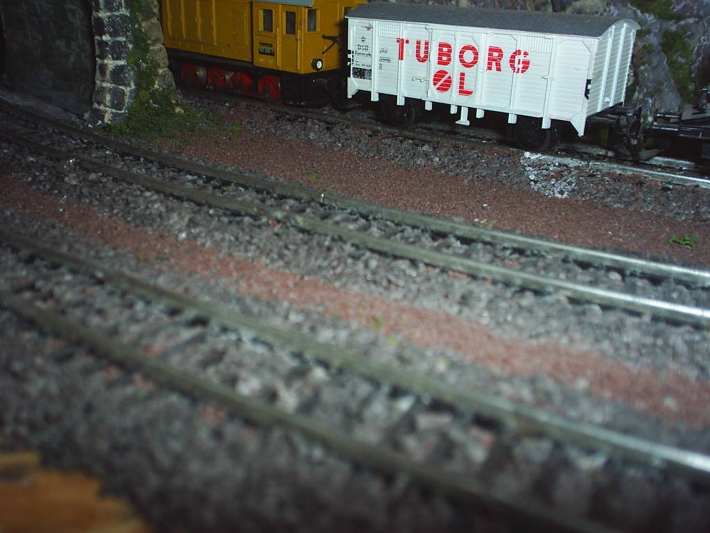

(#19596) sunocske válasza FriTTz hozzászólására (#19565)
Júl 21, 2013 |

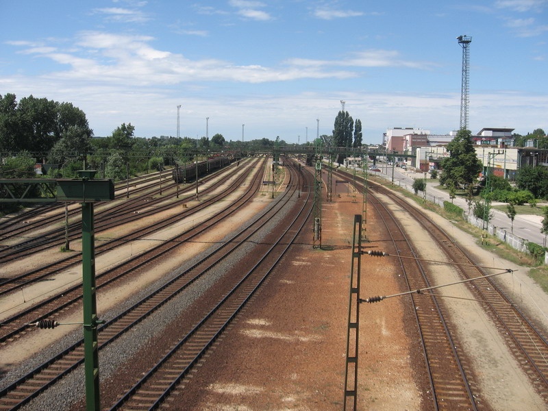

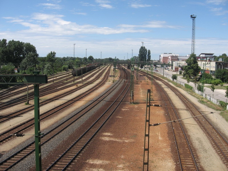

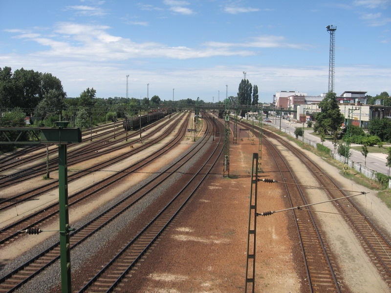

Kicsit megkésve ugyan, de akkor egy kis képes megmagyarázás.
A homokos kavicsos feltöltést általában ott alkalmazzák, ahol az állomás területén rendszeresen tolatást végeznek vagy végezhetnek. Ez azért van, hogy a tolatószemélyzetnek (tolatásvezető, kocsirendező, vonatfelvevő stb.) ne kelljen a vágányok között botladoznia. Cegléd állomásról kerestem jó pár fényképet.
Itt látható, hogy a 3-4. (és az 5-6., csak az nem látszik a képen) vágányok között nincs feltöltés: Kép
Az állomás "telibe" kapva, jól látszik, hogy az átmenő fővágányok (5-6.) és a 3-4. fővágányok között nincs feltöltve a nagytengely, míg a tehervonatok és hétvégén a tárolt szerelvények által használt 8-12. vágányok között igen. Kép. Az is jól látszik, hogy az 5-6. vágányok között van mélyedés, ugyanakkor az állomás másik végén a 3-4. vágányoknál végénél ennek nyoma sincs: kép.
Ferencvárosban minden vágány mellett van ilyen ún. tolatási padka, és a növényzet kitaposásából látszik, hogy itt bizony rendszeresen használják is: kép.
Rákospalota-Újpesten megfigyelhető, hogy a jobb alsó (csonka) vágány mellett van tolatási padka, míg mellette az átmenő fővágányoknál (3-4-5. vágányok) nincs. A fénykép egyébként a váltókörzetet mutatja, hátrébb jól látható, hogy a 6-7-8. vágányok közötti rész szinte teljesen fel van töltve.
Ja, egyébként a homokos kavics köznapi neve sóder, hátha úgy már ismerősebb az anyag  |

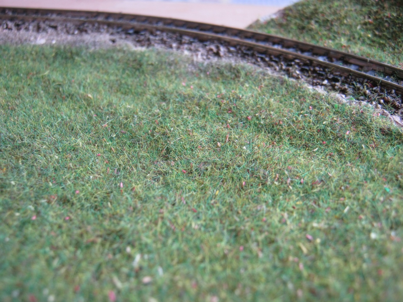

Ha értelmes időben hazaérek ma, akkor elkezdem a talaj textúrázását. Mondjuk hígított barna és fekete temperával.
Utána füvezés!  |

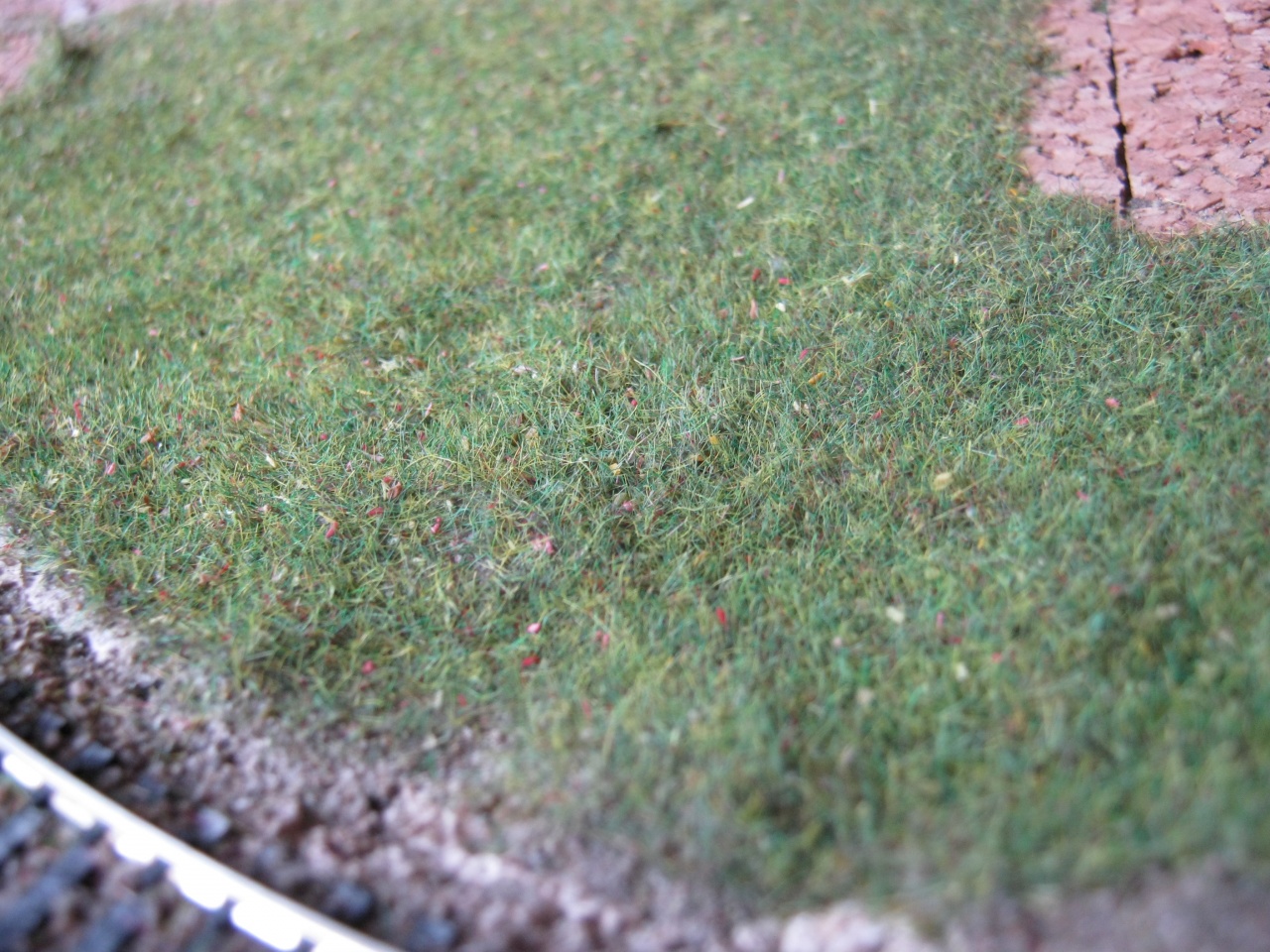

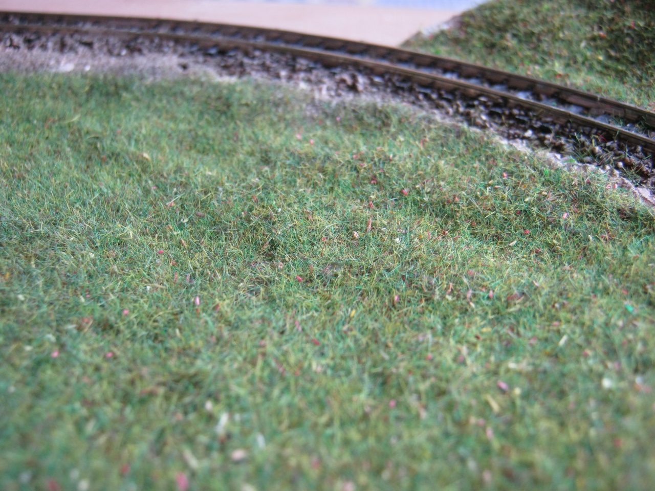

(#19831) csíkosháTTú hozzászólása
Júl 25, 2013 |
Idézet: „Kiülünk a fűbe,
relax van és béke.
(Tátrai Band)”

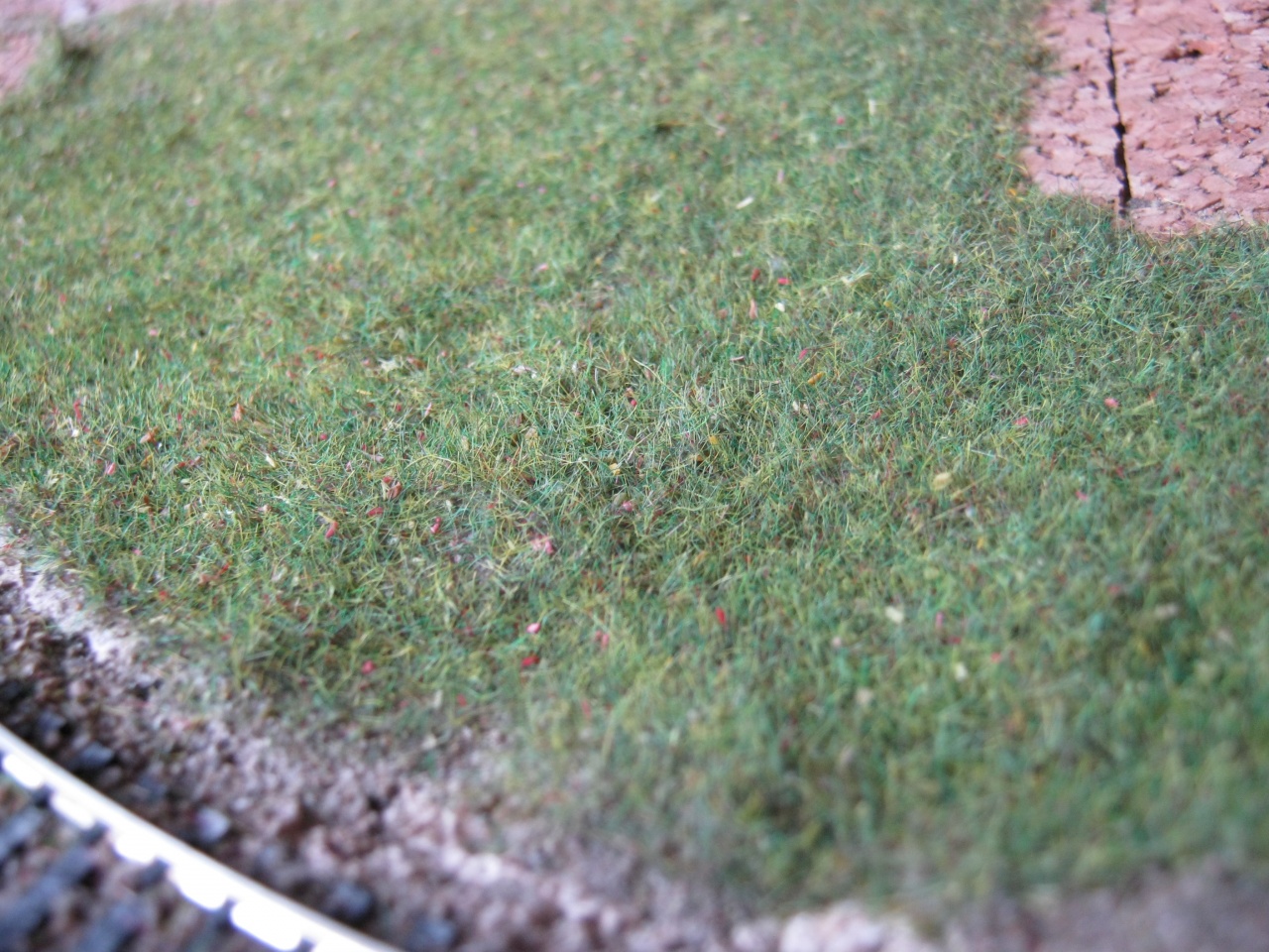

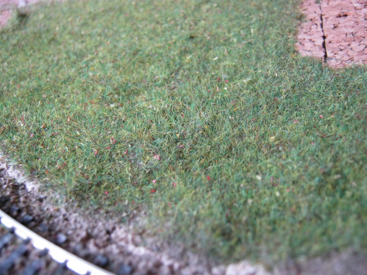

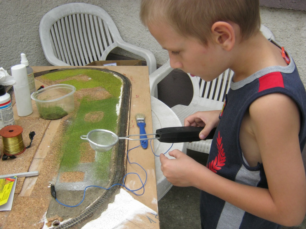

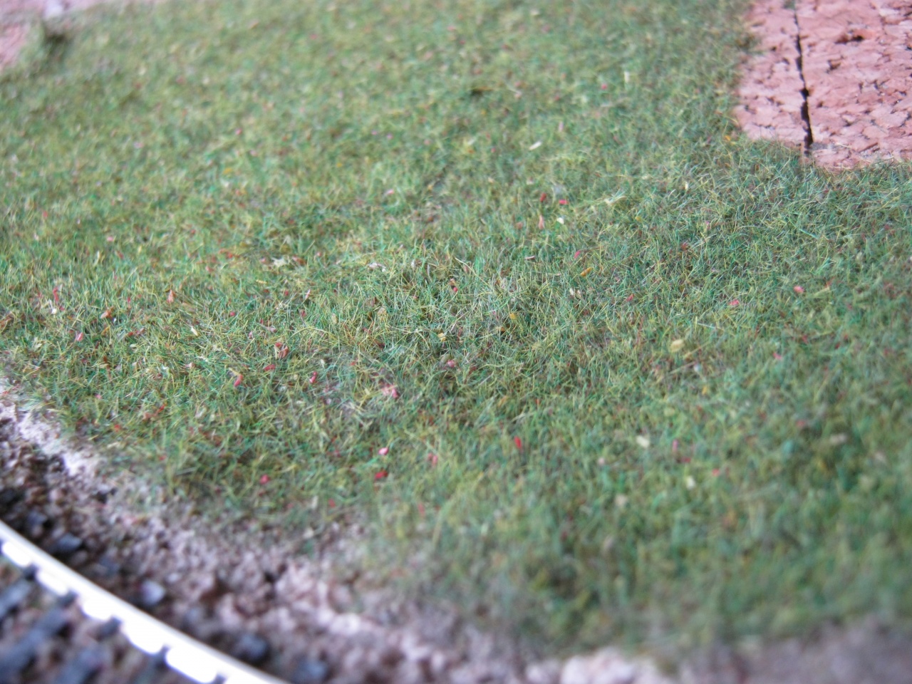

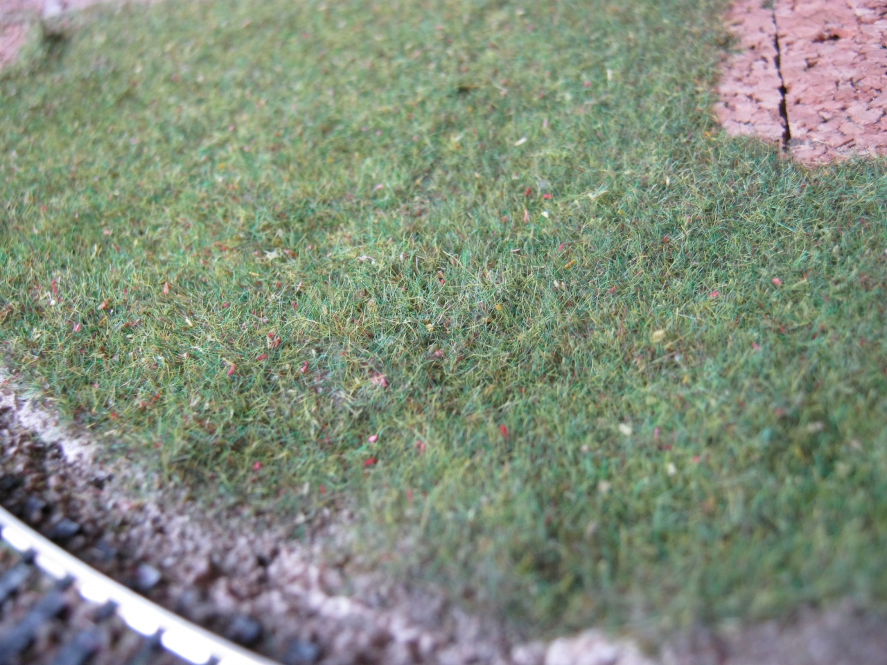

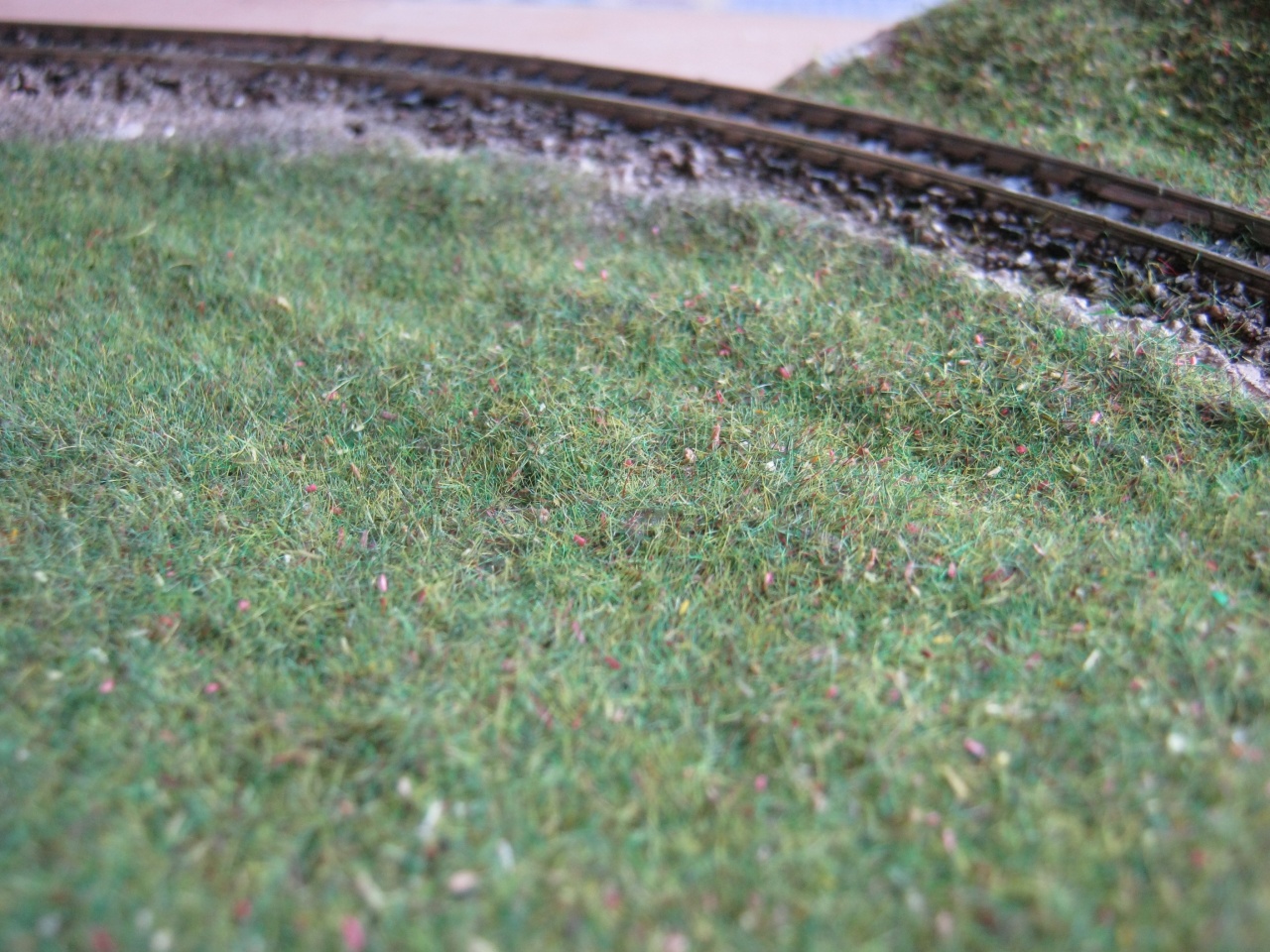

Csakhogy ehhez kell előbb a fű is. Nos, Unterbremsenfeld állomást és környékét gondos kertészek vették ma kezelésbe. |
(#19832) csíkosháTTú válasza csíkosháTTú hozzászólására (#19831)
Júl 25, 2013 |
Hiába volt ma meleg, azért még bőven szárad a ragasztó. A végső cizellálás még várat magára, de az eredmény azért nem is olyan rossz  |
(#19833) FriTTz válasza csíkosháTTú hozzászólására (#19832)
Júl 25, 2013 |
Ennek a fűnek mi a színkódja vagy a neve?
A valóságban is ez a színe vagy csal a fotó?
(#19843) csíkosháTTú válasza FriTTz hozzászólására (#19833)
Júl 26, 2013 |
NOCH-ból keverték ki a srácok, a számokat már nem tudom, nincs meg a papír a zacsi tetejéről. Az igazi színe az első hozzászólásban van, azok a képek napfényben készültek, a két második már beltéri felvétel. |
(#19844) FriTTz válasza csíkosháTTú hozzászólására (#19843)
Júl 26, 2013 |
Köszi, azt hittem már valamelyik gyártó végre kikevert egy élethű fű színt!  |
(#19852) zsolesz74 válasza FriTTz hozzászólására (#19844)
Júl 26, 2013 |
Nem akarok reklámot csinálni, egy keveréknek, de úgy láttam (zacskóban ugyan), ami mintha nem lett volna homogén. Lehet, hogy beugrok érte a VMC-be és kipróbálom.
Ha te nem kevered ki a meglévőkből...  |
