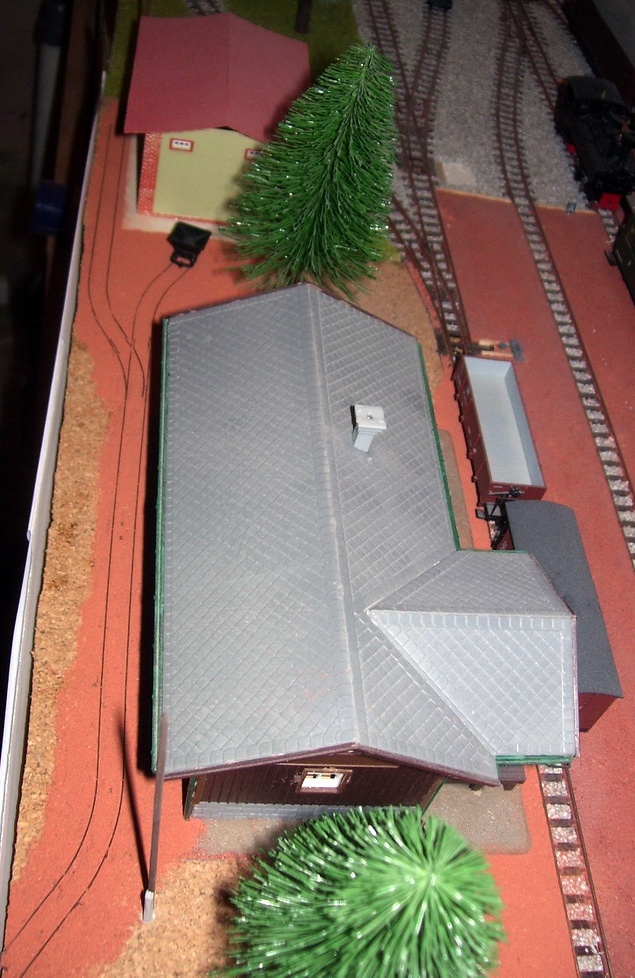

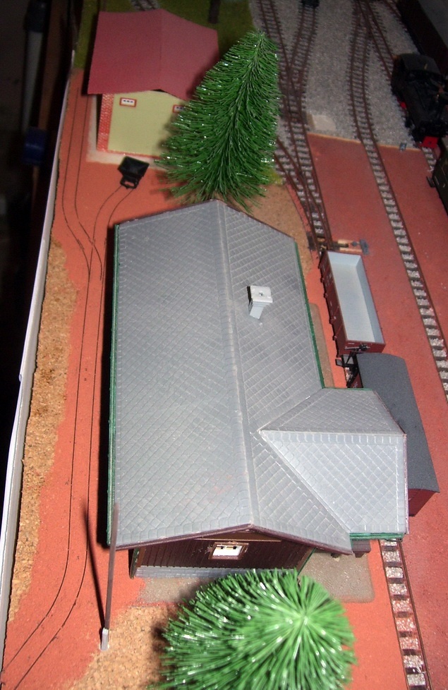

(#20945) Fordítókorongos hozzászólása
Aug 13, 2013 |
Néhány hete témátok volt a vasúti töltések,ágyazatok
megbeszélése.
Gárdonyi nyaralásom alkalmával készítettem felvételeket az állomás előtti felüljáróról.
Nézzétek: Gárdonyi vonatok
Esetleg tudtok ötleteket meríteni belőle,mert elég jól látszik a téma.
Jó modellezést mindenkinek! |

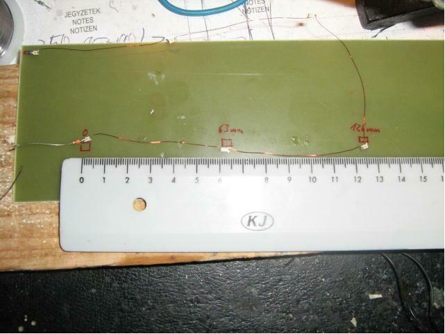

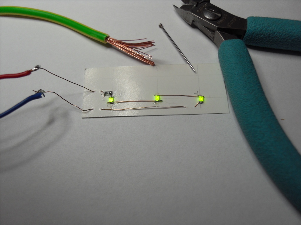

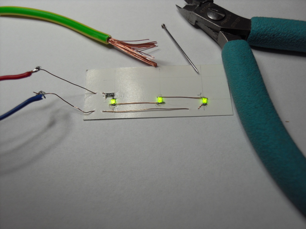

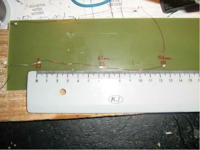

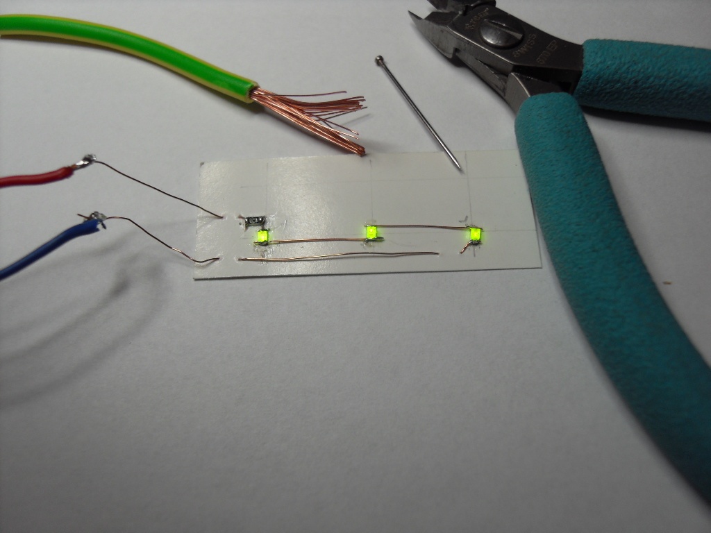

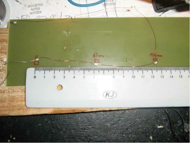

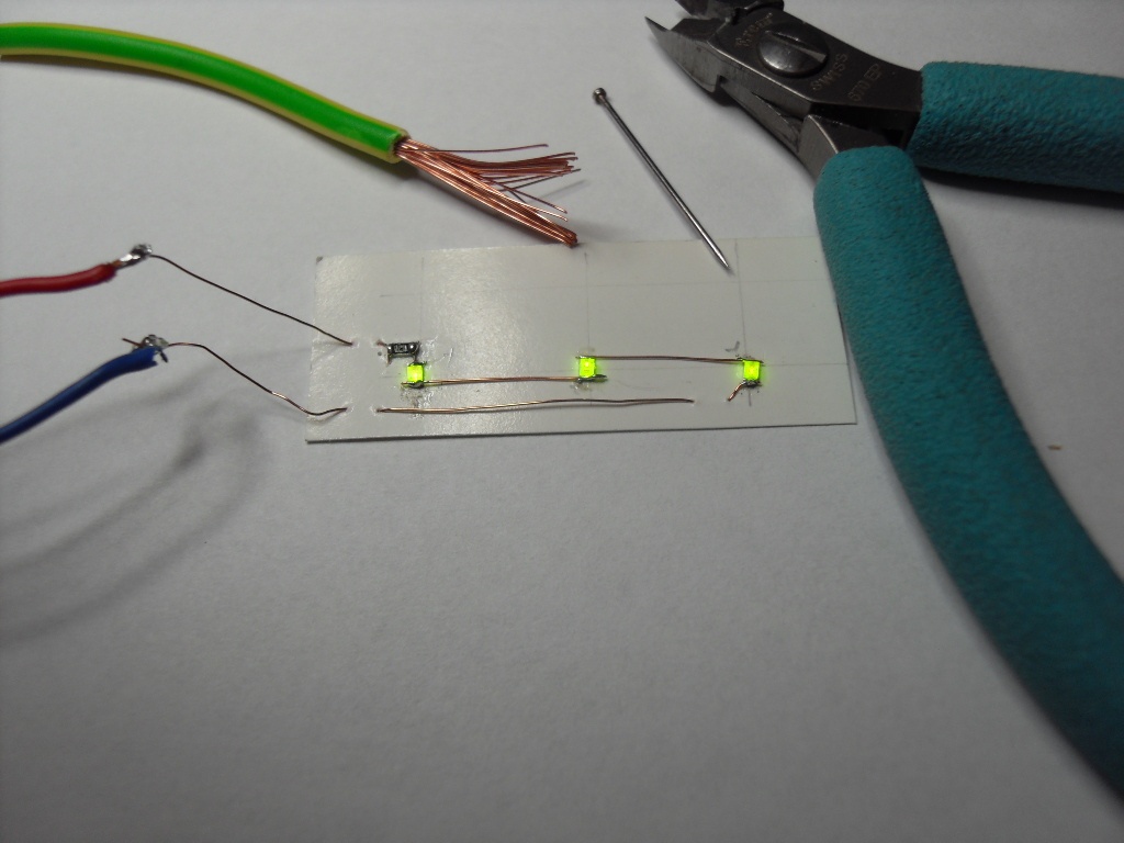

(#20986) piltdownman válasza csege hozzászólására (#20858)
Aug 14, 2013 |
Ha nem akarsz NYÁK-kal bíbelődni:
- ha a négy alkatrész smd, Loctite-tal felragasztod egy névjegy darabra őket és behuzalozod.
- ha konvencionális alkatrészek, vastagabb karton. Átszúrod a lábakat és a másik oldalon összeforrasztod azokat.

(#21030) csege válasza piltdownman hozzászólására (#20986)
Aug 14, 2013 |
Ügyes! És gazdaságos is!
Látom sodort vezetékből nyerd ki a rézhuzalt. Ha jól tudom ezek a huzalok nem zománcozottak! |

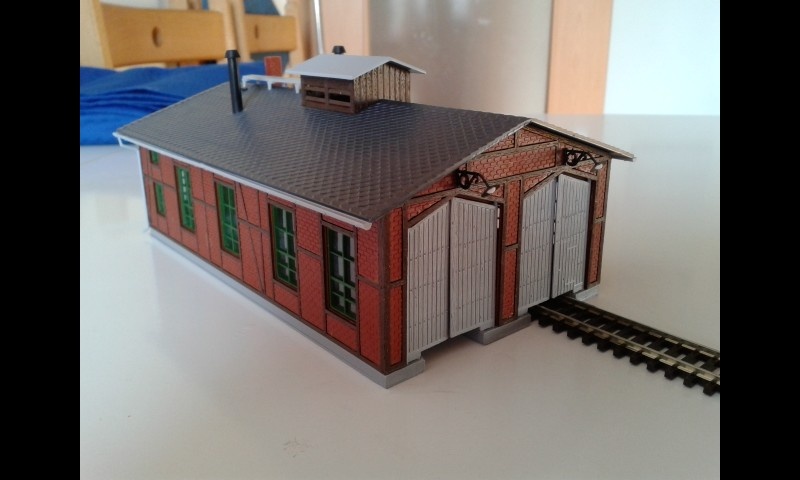

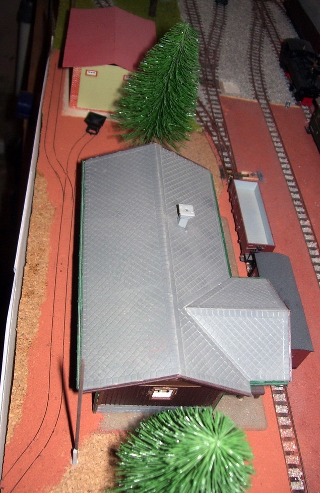

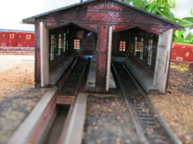

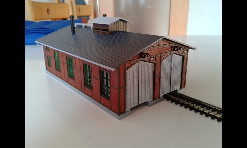

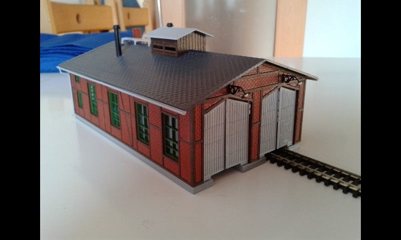

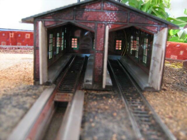

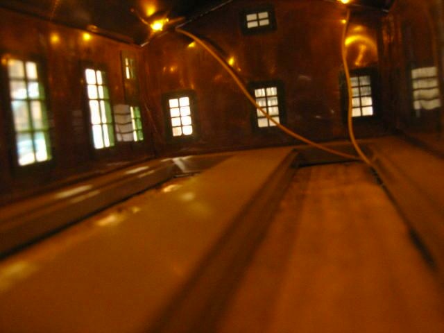

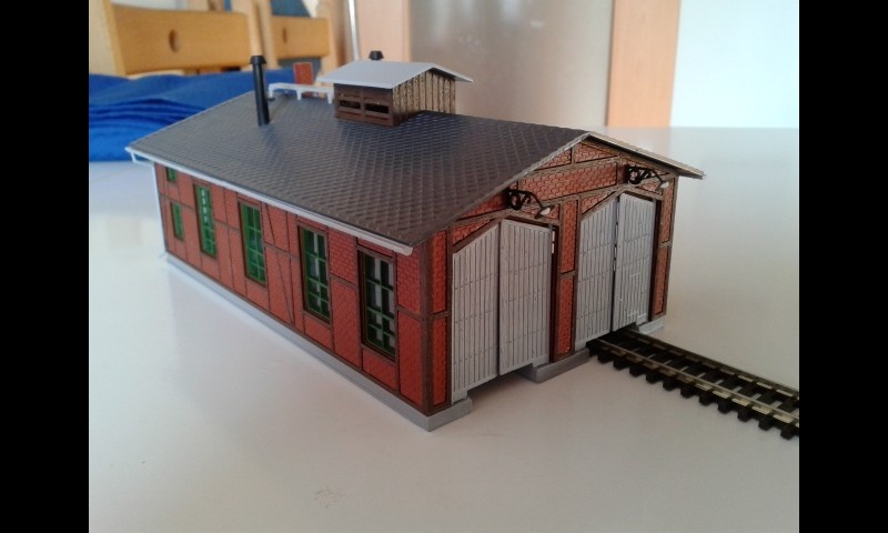

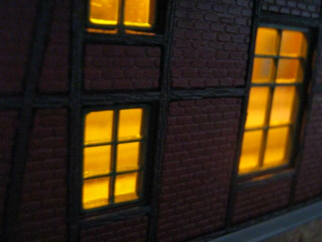

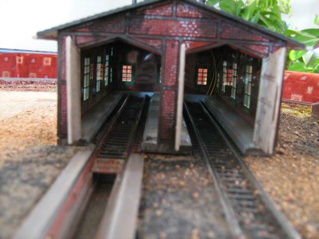

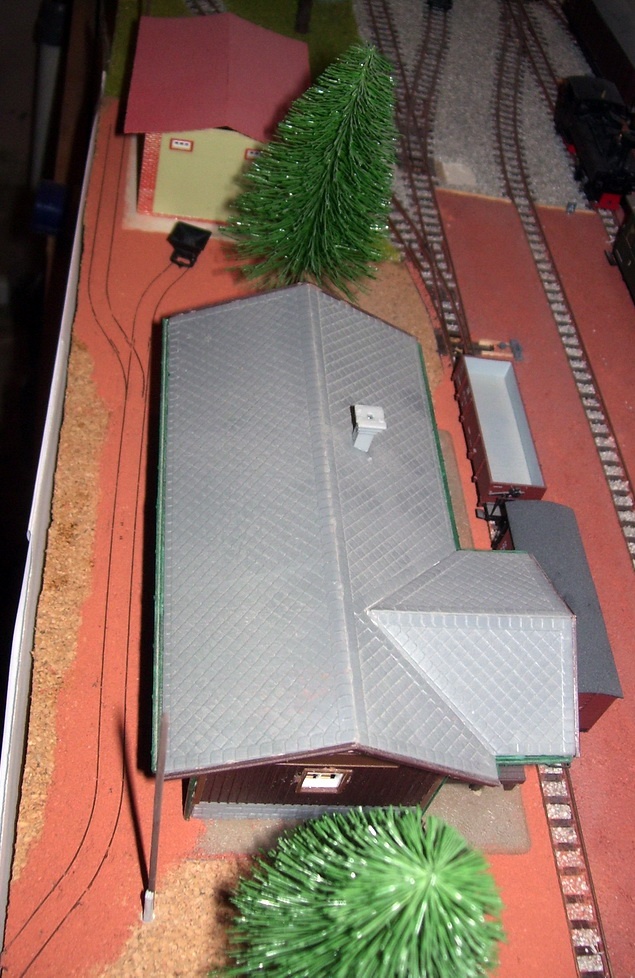

(#22290) csege hozzászólása
Szept 7, 2013 |
Tanácsot szeretnék kérni!
Ehhez az épülethez mekkora fényerejű ledet javasoltok?
Mind a külső mind a belső világításhoz?
A másik kérdésem, hogy a vezérlő pultra szeretnék visszajelző ledeket. Találtam egy kétfényű ledet (zöld/piros), 12V-os 40/35 mCD. Elég lesz?
Az lényeges, hogy a katód vagy az anód közös?
Előre is köszi! |

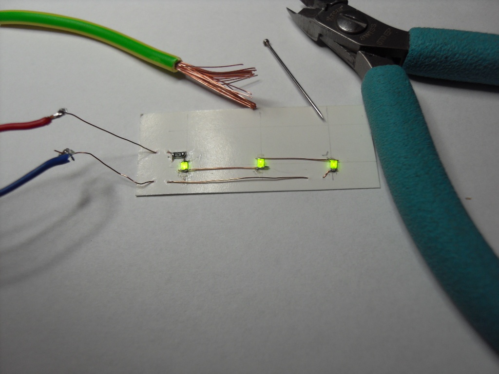

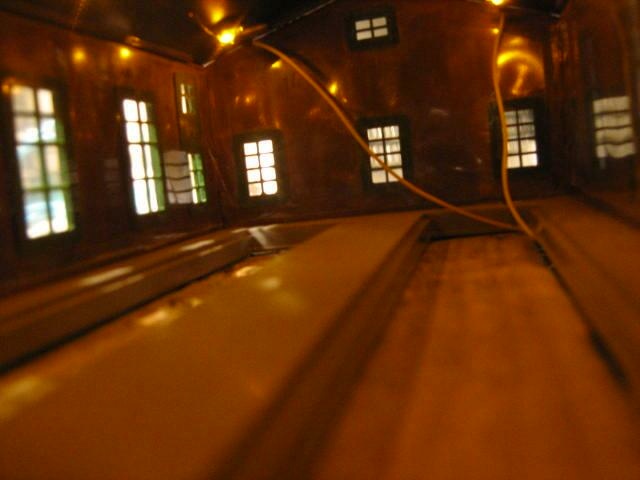

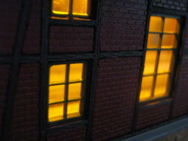

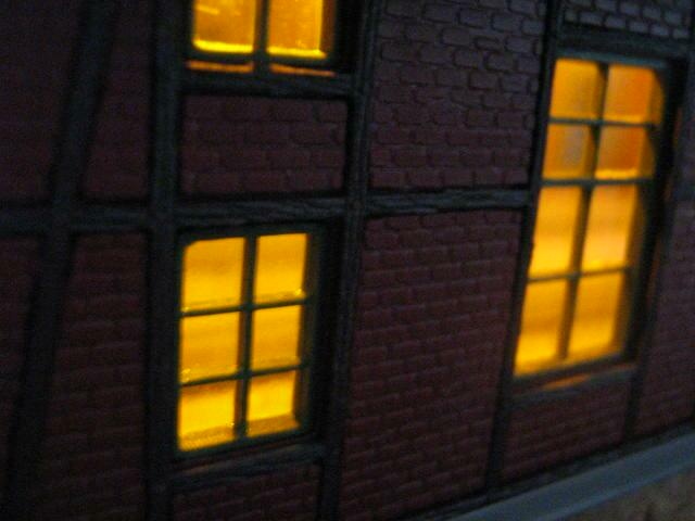

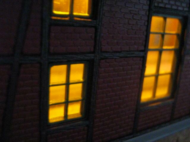

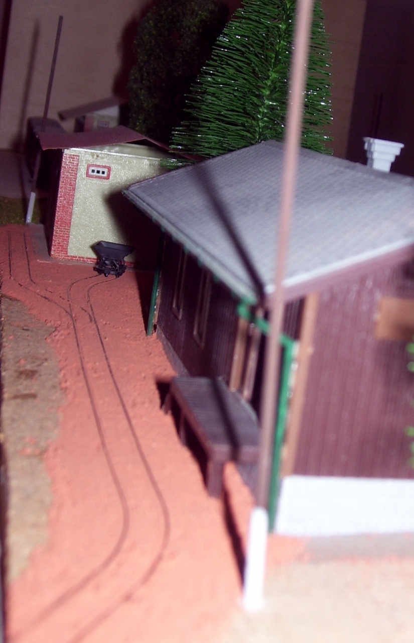

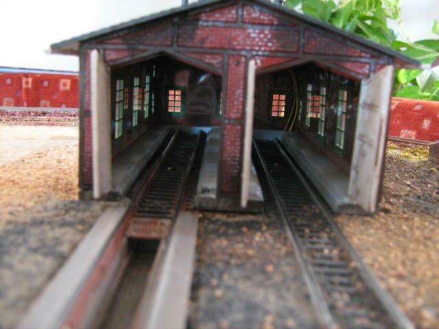

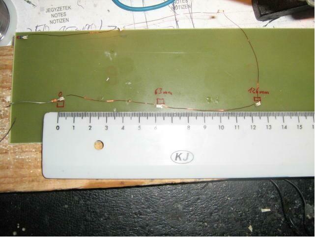

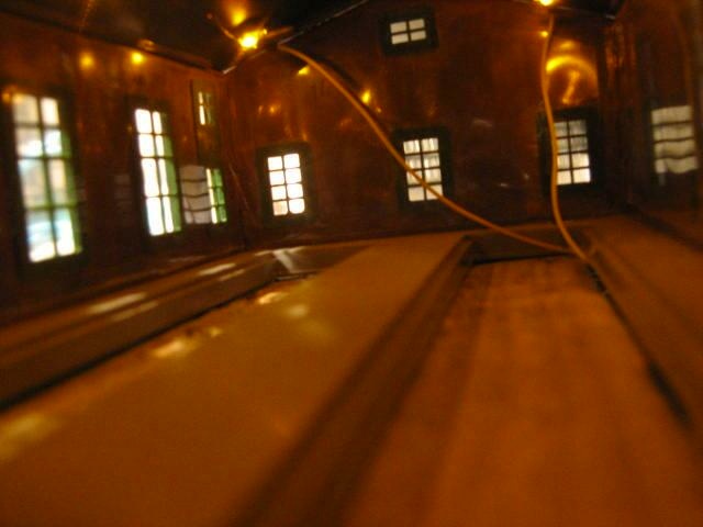

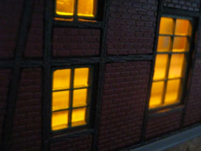

(#22291) csíkosháTTú válasza csege hozzászólására (#22290)
Szept 7, 2013 |
Én 130mCd 1206-os SMD-ket tettem bele. |

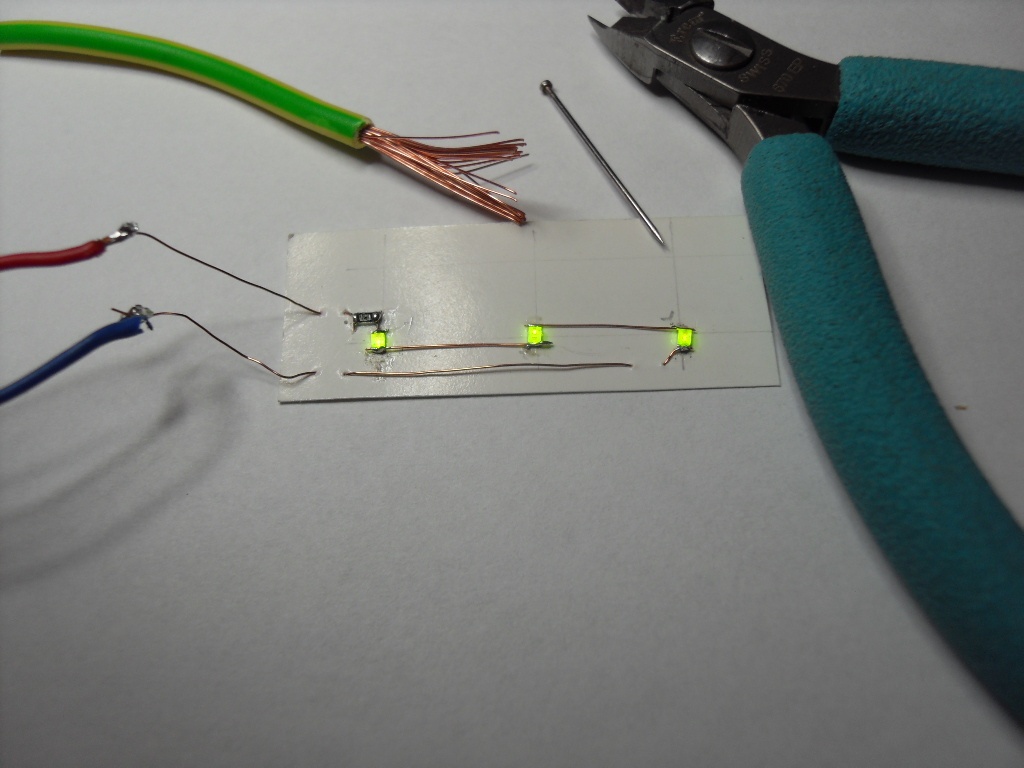

(#22292) csíkosháTTú válasza csíkosháTTú hozzászólására (#22291)
Szept 7, 2013 |
Mivel egyszerre max. három kép megy fel, így még kettő most.
Kétfényű LED-ből több féle van, lábkiosztásra is. Tudni kéne a tipusát. |
(#22302) etwg válasza csege hozzászólására (#22290)
Szept 8, 2013 |
Nem régen az egyik topikban ( kamerás ) volt ez téma. Szerintem a nagyfényü ledek nem a legjobbak a mi céljainkra. Azok fényere nagyságrendekkel nagyobb mint amire szükség van. ( kivéve oyan eseteket ahol erre szükség van - villanok, hegesztök ábrázolás stb.)
A terepasztalok többnyire ( optimális eset! ) félhomályban vannak és ezek az apro fényforrások bizony "túlvilágitják" a környéket. A legjobb egy kamerával felvételeket késziteni és a képek szerint optimalizálni a fényeket. A ledek esetében elég széles sávban lehet szabályozni a fényt az elötétellenállás változtatásával. A nagyfényü ledeknél PWM kell.
A kezelöpulton majdnem mindegy milyen fényerejü a led, de igyekezni kell egyforma fényerejüeket válogatni, a 30-40 mCD untig elég.
A modellvasut ( meg a modern elektronika többsége) általában a testet kapcsolja ( open kollektor kimenet - közös test több áramkör számára stb.), igy sokkal könnyebb a közös anodu ledeket használni. |
(#22305) enigma válasza etwg hozzászólására (#22302)
Szept 8, 2013 |
Tehát azt mondod, hogy egy ekkora fényerejű köztéri lámpa elég az asztalra? Ez volt a legfényesebb led amit a helyi elektronikai-alkatrészbolt ki tudott nekem molyolni. Én keveselltem, és egyenlőre fel is függesztettem a kandeláber projektet, mert még az asztallal nem járok ott, hogy sürgős legyen. |
(#22306) etwg válasza enigma hozzászólására (#22305)
Szept 8, 2013 |
Igy képröl nehéz megállapitani, nincs összehasonlitási alap.
A legjobb este kimenni egy falusi utcára és megnézni mekkora teret világit be egy utcai lámpa. Az ritkán nagyobb 10-15 m-es körnél - ráadásul szinte mindig lefelé világit. Ez modellben kb 10 cm-s kört jelent -azaz 5-5 cm-re az oszloptól. Egy modern nagyfényü led meg akár egy méterre is elvilágit (az optikai kialakitástól függöen).
Hajdanában amikor még izzokkal vilagitottam, a 12v-s izzokat 6 V-l tápláltam vagy kettöt kötöttem sorba 12V-ra. Mostanában meg vagy olcso kisfényü sárga ledeket használok (3 mm + SMD), vagy fehéreket, ebböl sajnos nincs kis fényerejü, igy PWM-s táppal szabályozom be a fényeröt.
Ügyelni kell az egyensulyra - házak világitása mindig a legkisebb. A másik ami igen gyakori hiba a jelzök fényereje ( a terepasztalomon nincsenek fényjelzök). Nagyon gyakori eset még a nagy mintaterepasztalokon is, hogy fényük olyan nagy, hogy visszaverödik a mozdony stb. homlokzatán. Ez nem szép. Valamikor ( lehet, hogy manapság is van) fényvezetö szálakkal vezették oda a fényt -az sokkal élethübb volt. A mai SMD-s jelzök többnyire inkább lézerfényüek.....
(#22321) enigma válasza etwg hozzászólására (#22306)
Szept 8, 2013 |
Köszönöm, ezek szerint fogok kiválasztani ledeket. |
