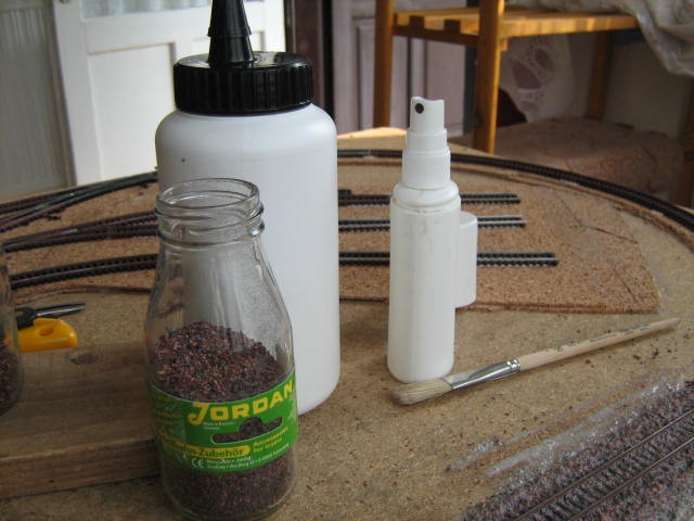

(#22879) Captaindonc hozzászólása Válasz • Szept 18, 2013

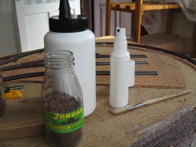

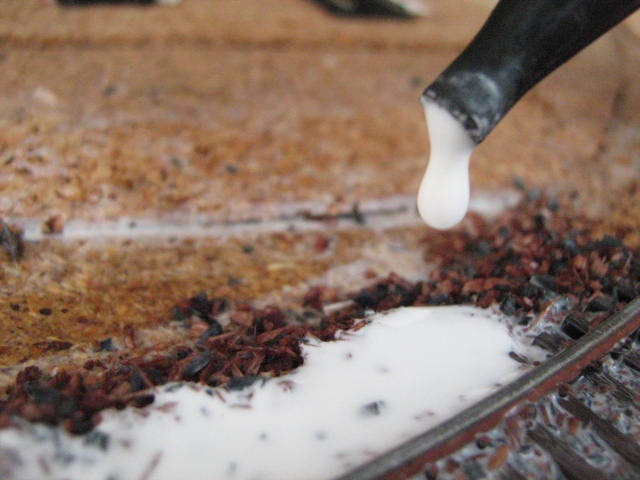

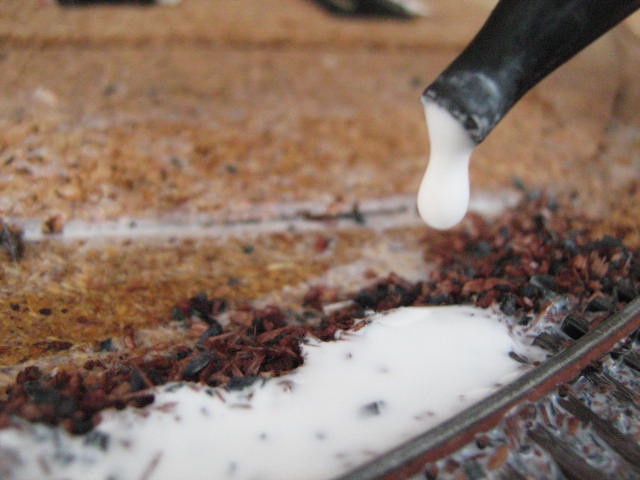

Egy kérdés volna a mesterekhez ágyazatépítéssel kapcsolatban járható út az, hogy először mosószeres vízzel becsöpögtetem a pályát (a terülés miatt) és utána az 1:1-es ragasztós keverék, vagy egyben ajánlatos 1:1-be egy pár csepp mosogatószer?
Utóbbi nekem nehezen terült el, van még valami trükk amit nem tudok?

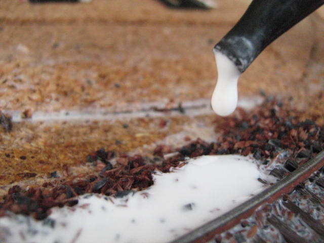

(#22882) csíkosháTTú válasza Captaindonc hozzászólására (#22879) Válasz • Szept 18, 2013
Ha nem gyurcsányolta volna el a másik portálon a "moderátori gárda", akkor ott visszakereshető lenne, hogy mi hogy csináltuk pár éve...
Nos, ha elterítetted az ágyazatanyagot, akkor először permetezd le vízzel, a kisebbik fiam ebbe is tett pár csepp folyékony szappant. Csak ezután csepegtesd be a faragasztó/víz keverékkel. Ebben is lehet egy-két csepp szappan, vagy mosogatószer.
Keresek képeket...

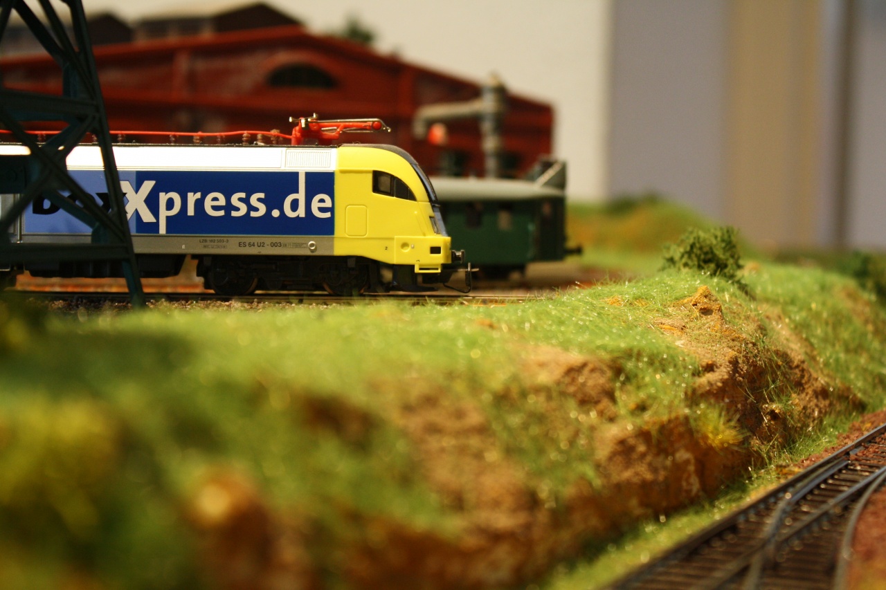

(#22883) Captaindonc válasza csíkosháTTú hozzászólására (#22882) Válasz • Szept 18, 2013

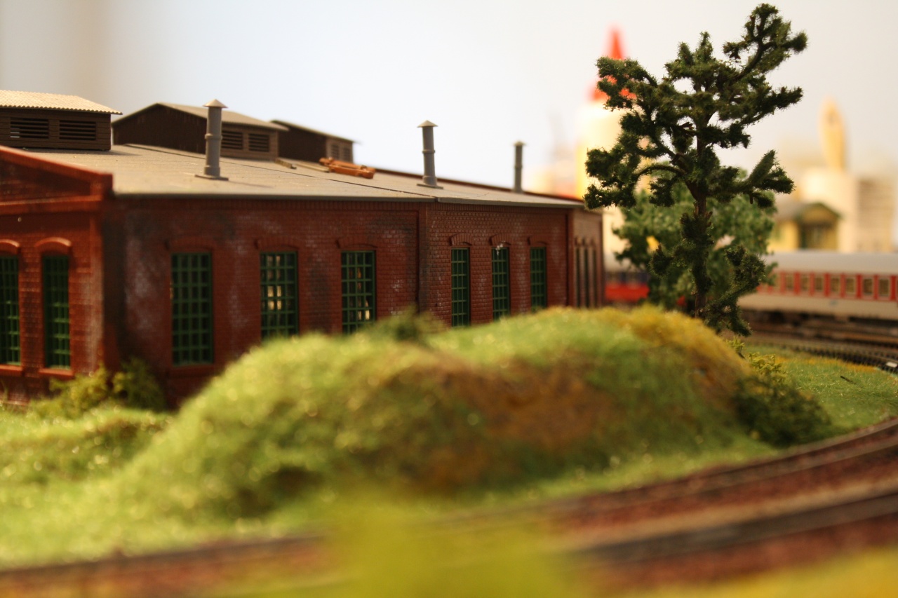

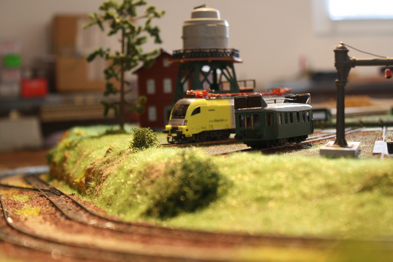

Köszönöm mester! Kipróbálom, addig is egy rögtönzött kép a dolgok haladásáról

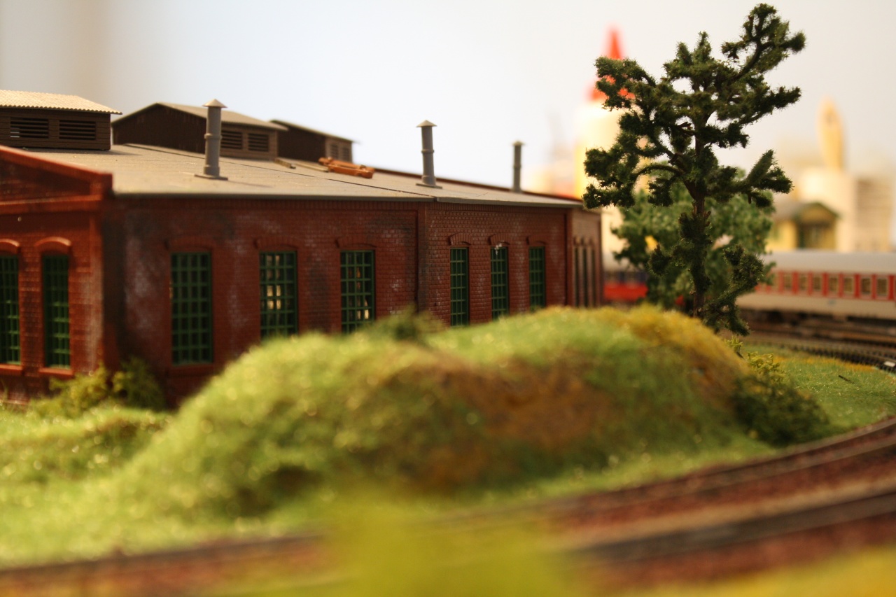

(#22884) Captaindonc válasza Captaindonc hozzászólására (#22883) Válasz • Szept 18, 2013
Az egyik képen van egy kakukktojás.. kíváncsi vagyok ki veszi észre.. én is csak utólag láttam
(#22887) zsolesz74 válasza Captaindonc hozzászólására (#22883) Válasz • Szept 18, 2013
De hát ez már készen van!
Nagyon szép munka! Grat!
(#22888) etwg válasza Captaindonc hozzászólására (#22884) Válasz • Szept 18, 2013
Ott maradt a ragasztod!
(#22889) Captaindonc válasza etwg hozzászólására (#22888) Válasz • Szept 18, 2013
Nem ott maradt két talpfa a fűtőház tetején
(#22890) Captaindonc válasza zsolesz74 hozzászólására (#22887) Válasz • Szept 18, 2013
Még csak kis része, de köszönöm. Van itt pár nagymester akitől élmény lesni a technikát
(#22891) zsolesz74 válasza Captaindonc hozzászólására (#22889) Válasz • Szept 18, 2013
Biztos a gólya készült fészket rakni!
Na de talpfából????
(#22892) etwg válasza Captaindonc hozzászólására (#22889) Válasz • Szept 18, 2013
Az aligha zavarhat, söt oda én mást is raknák - autogumi, egyébb fa- és vasdarab. Az ilyen tetökön, ha nem tul meredek, sok minden megmarad az iskolatáskától kezdve a teniszcipön át minden felesleges dolog odakerülhet, akár akaratlanul, akár valamilyen tetöjavitási munka során.....
(#22893) Captaindonc válasza etwg hozzászólására (#22892) Válasz • Szept 18, 2013
Ezt még meggondolom, ötletnek nagyon jó. Az épületek még hátra vannak, a fűtőház is még csak alap koszolásban részesült.

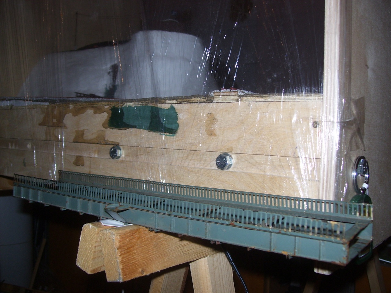

(#25092) Mk48 2024 hozzászólása Válasz • Nov 3, 2013

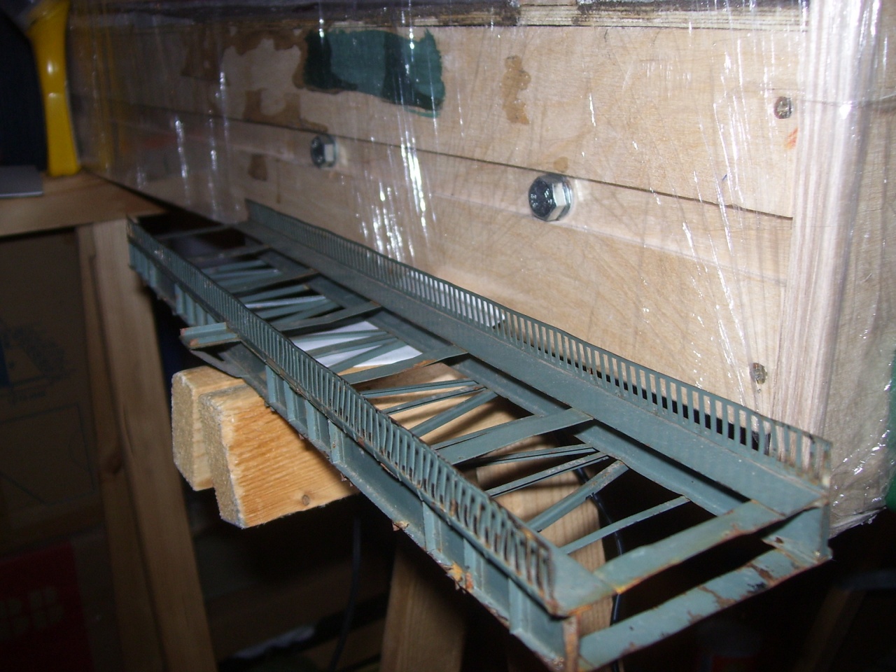

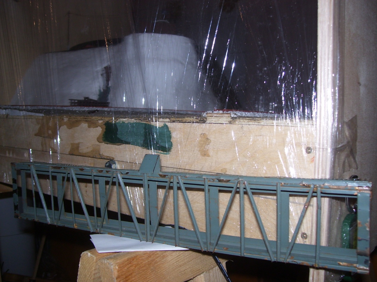

Mamáma bolhapiacozni voltam és találtam egy fémből készült hidat.
Úgy könyörgött, hogy vigyem magammal,hogy megvettem.
Kicsit romos, de igyekszem szépen kiegyengetni és lefesteni.
Esetleg a gyártójáról tudvalaki, valami infót?
Szerintetek H0e-hez jól mutatna? Vagy talán H0f-hez, duplavágányal?
(#25093) HOTotya válasza Mk48 2024 hozzászólására (#25092) Válasz • Nov 3, 2013
Ez egy kb. 50 éves matuzsálem! Ha jól emlékszem akkor Auhagen-s, de lehet, hogy ez is Piko gyártmány. Ja és az egész vasból van... elvileg H0-s méretű.
(#25095) Mk48 2024 válasza HOTotya hozzászólására (#25093) Válasz • Nov 3, 2013
Igen, arra hogy H0 és hogy fém,elég hamar rájöttem , de a kora és a gyártója, homályos volt számomra.
(#25098) FriTTz válasza Mk48 2024 hozzászólására (#25092) Válasz • Nov 3, 2013
Ezt jól lehetne robbantani!
(#25100) etwg válasza HOTotya hozzászólására (#25093) Válasz • Nov 3, 2013
Nem hiszem, hogy Auhagen - ök papirral meg müanyaggal dolgoztak.
A hid inkább Piko, vagy valamelyik korabeli beszállitoja akik inkább fémmegmunkálásra voltak berendezkedve. Nem jut most hirtelen az eszembe a nevük, de ugyanilyen eljárással készültek a jelzök ( még festék is azonosnak látszik) meg gyalogos hidak stb.
A korát a 60-s évek legelejére teszem - esetleg egy kicsivel korábbra.
