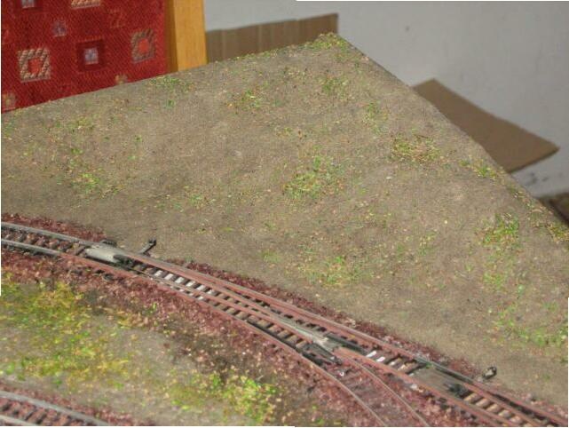

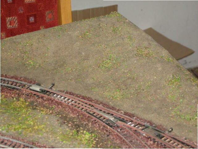

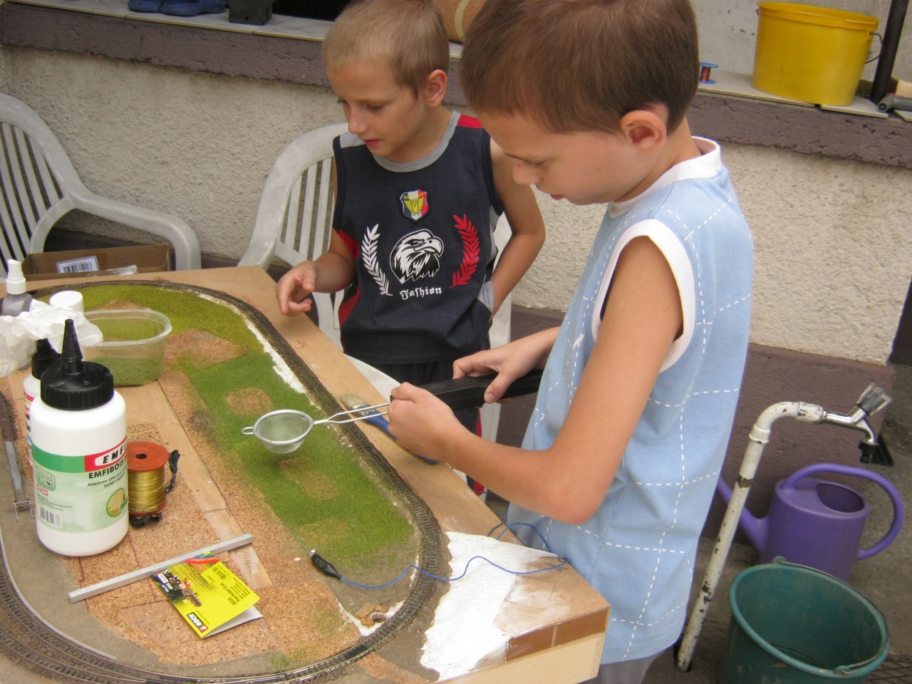

Mit lehet kezdeni egy elég foltosra sikeredett statikus fűszórással! Lehet valahogy javítani?Ha igen hogyan? |
(#25199) csíkosháTTú válasza vanhensing hozzászólására (#25198)
Nov 5, 2013 |
Beszóród a foltot újra. |
(#25201) BaTTka válasza vanhensing hozzászólására (#25198)
Nov 5, 2013 |
Miért kellene javítani??? Golfpályát építesz netán?
(#25202) FriTTz válasza vanhensing hozzászólására (#25198)
Nov 5, 2013 |
Rakj oda egy birkanyájat!  |
(#25213) csíkosháTTú válasza vanhensing hozzászólására (#25198)
Nov 6, 2013 |
Nem feltétlen kell olyan egyenletesen, szépen dolgozni, mint a fiúk!
Sokszor jobb, ha nem olyan egyenletes a fű, vagy csak foltokban van valami. |

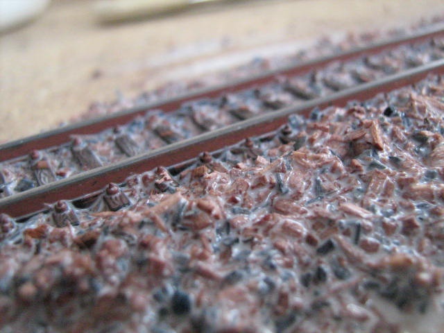

Látom nagyon ragaszkodtok a mosogatószerhez...de szeretnék élő példa lenni, hogy közel 3nm-es asztal leszórása alatt egy csepp mosogatószert sem használtam.
A kövek felületi feszültségét a permetezőből kifújt víz megszünteti teljesen. Ezután már a hígított ragasztó hibátlanul szívódik be a kövek közé.
De kinek a pap, kinek a tarhonyás lecsó!  |

Hát nem tudom. Nekem összerántotta gumókba, pedig alaposan eláztattam az asztalt. Az asszonynak meg fel se tűnt, hogy kb. 1 cl eltűnt a mosogatószerből!  Akkor jött rá, amikor megmutattam a technológiát (muszáj volt, mert kereste a flakont, rendeltetésszerű használat céljából)  |

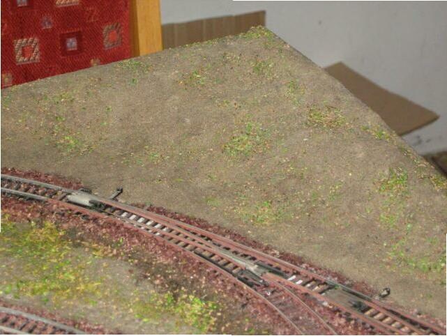

(#25438) FriTTz hozzászólása
Nov 13, 2013 |
Esetleg kipróbálhatnátok a desztillált vizet is! |
(#25443) sunocske válasza FriTTz hozzászólására (#25438)
Nov 13, 2013 |
A mosogatószer költséghatékonyabb  |

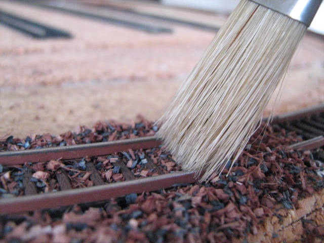

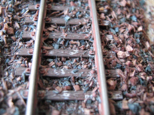

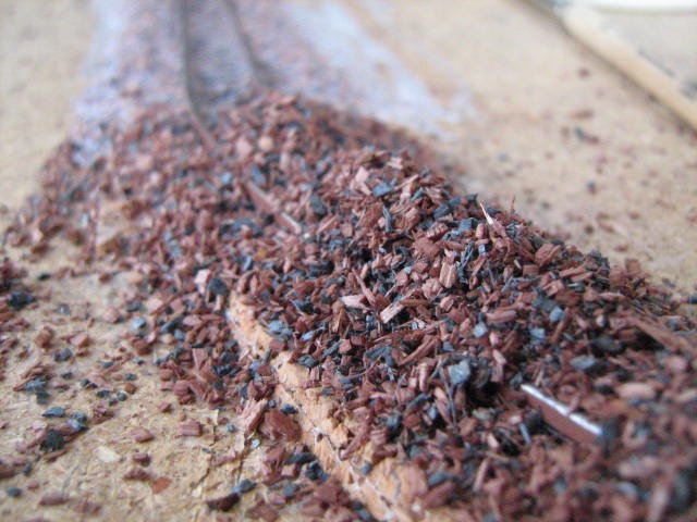

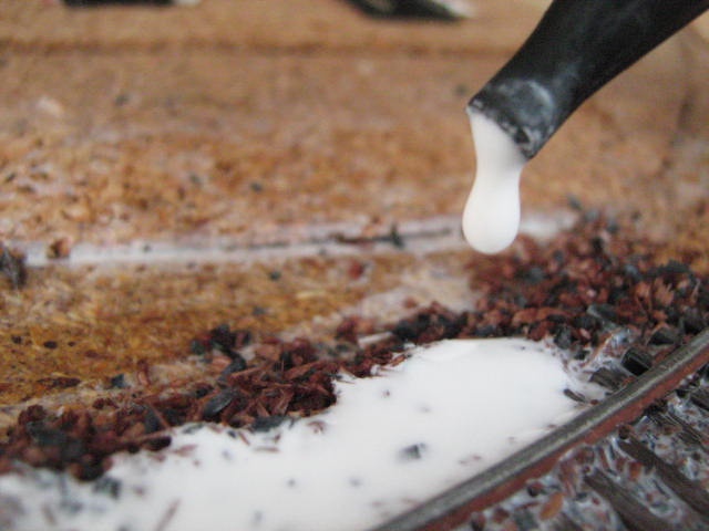

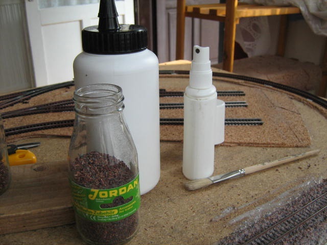

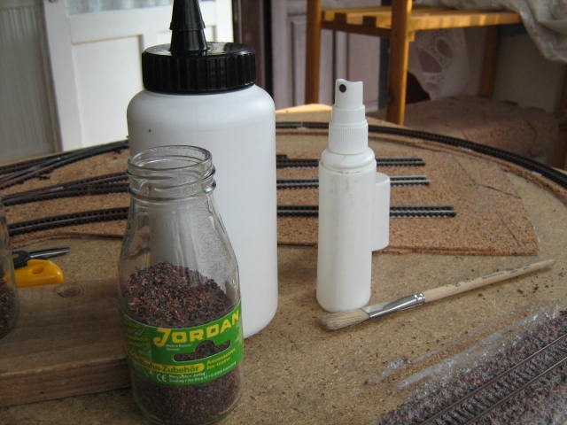

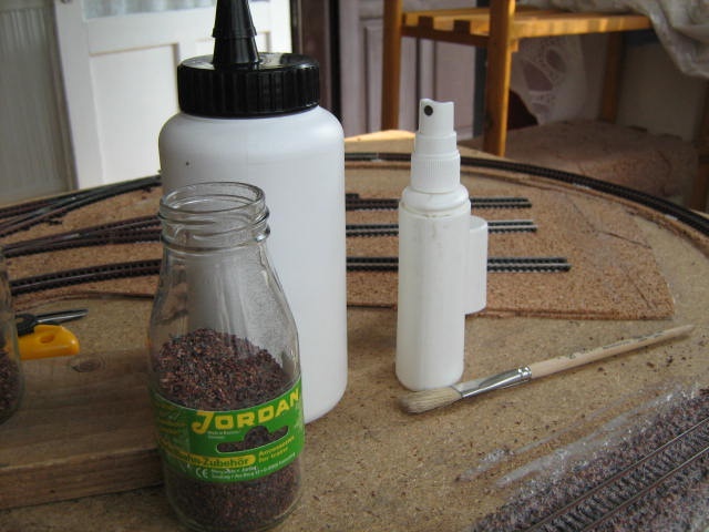

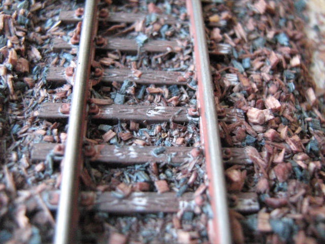

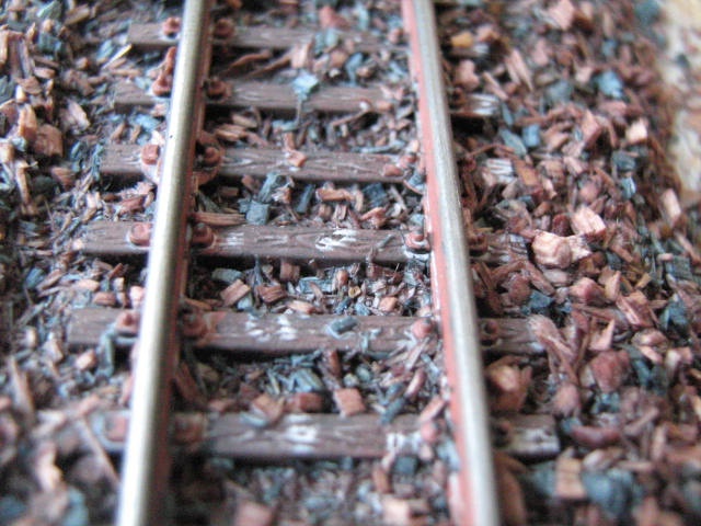

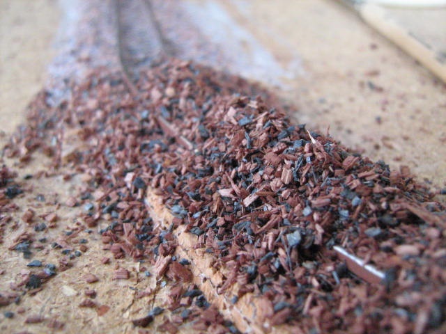

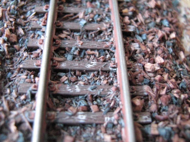

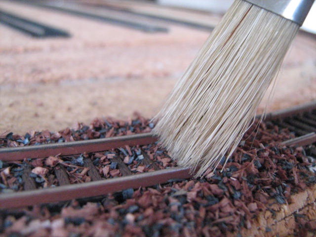

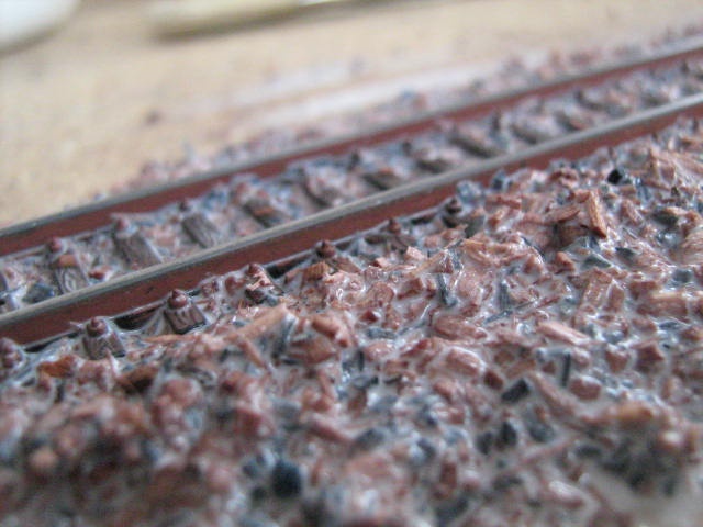

(#25444) csíkosháTTú válasza sunocske hozzászólására (#25436)
Nov 13, 2013 |

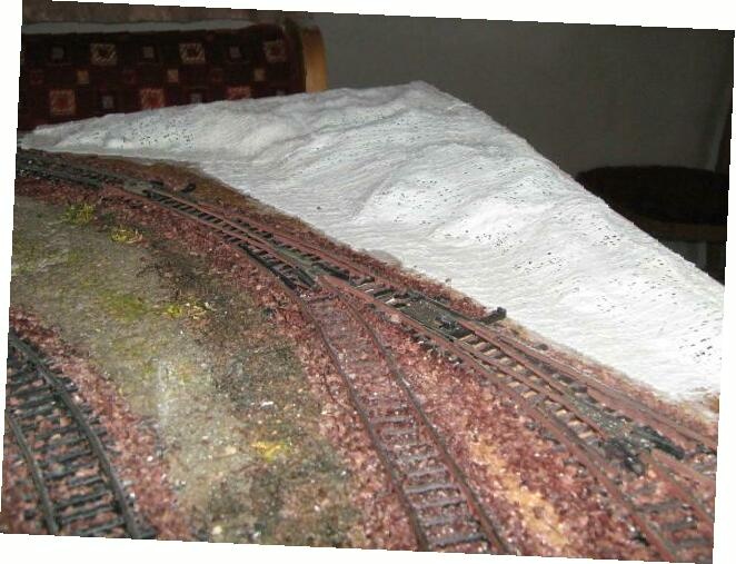

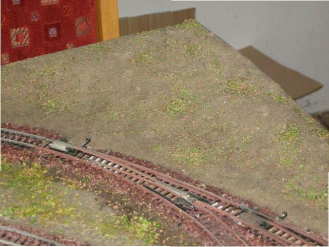

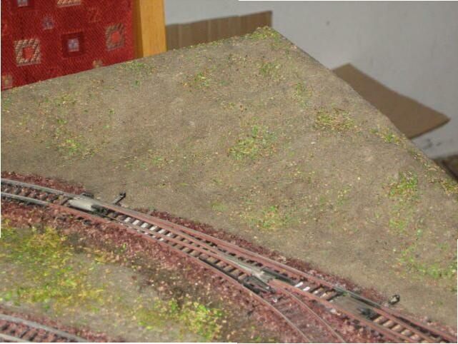

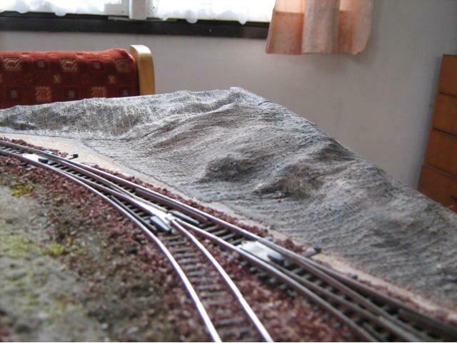

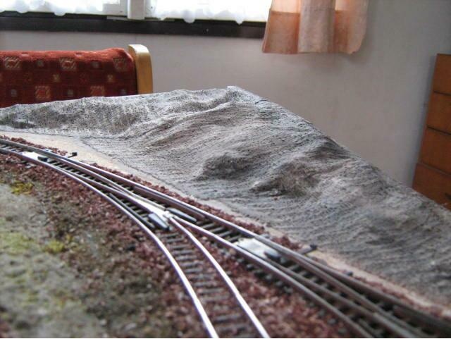

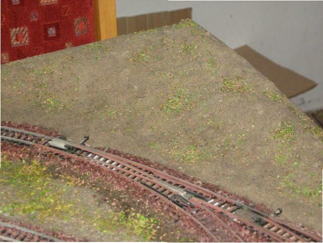

Első adag kép |

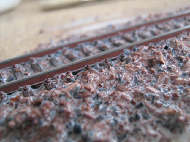

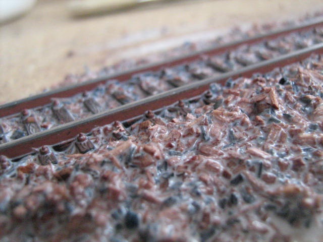

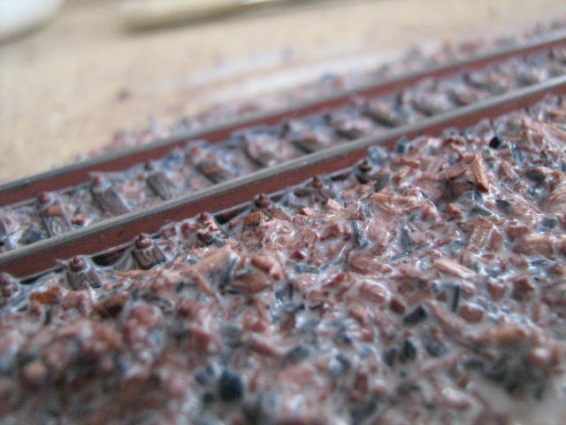

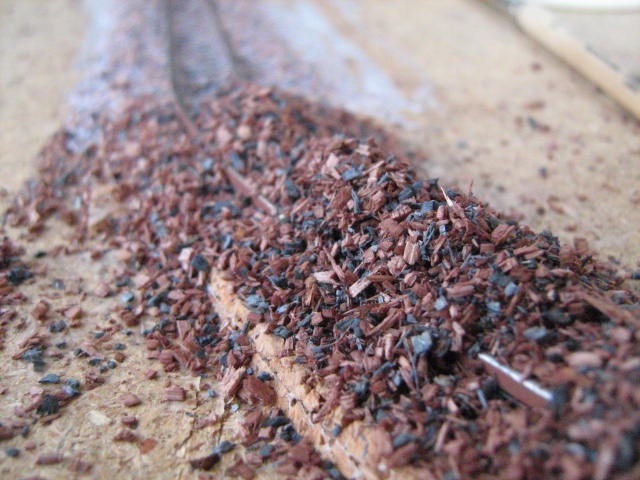

(#25445) csíkosháTTú válasza csíkosháTTú hozzászólására (#25444)
Nov 13, 2013 |

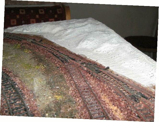

Második adag: |

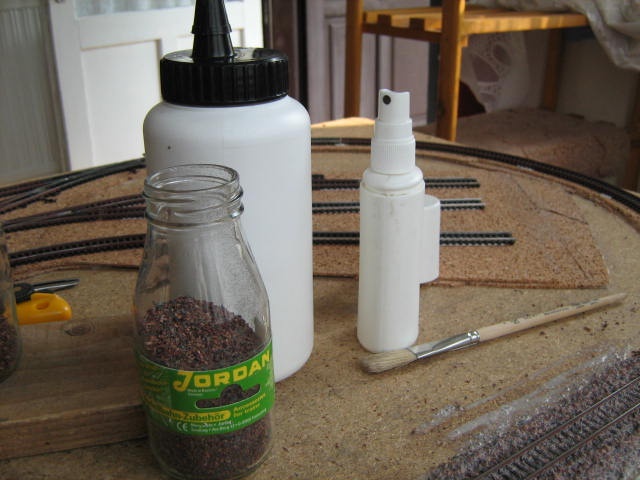

(#25460) FriTTz válasza csíkosháTTú hozzászólására (#25445)
Nov 13, 2013 |

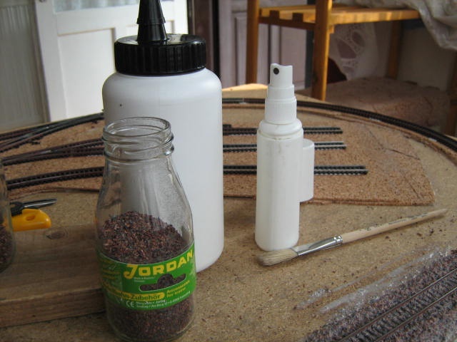

Mester úr kérem mi az az ágyazatkeverék? |

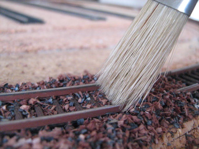

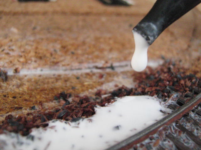

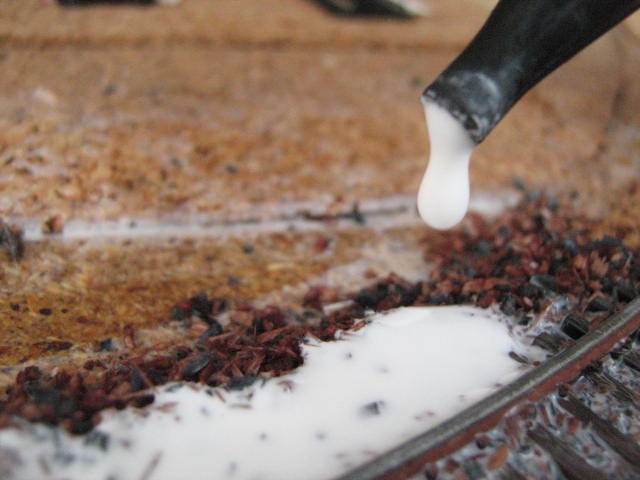

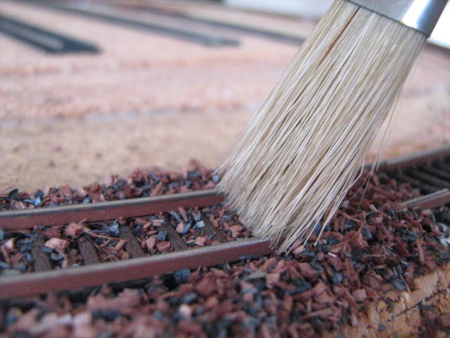

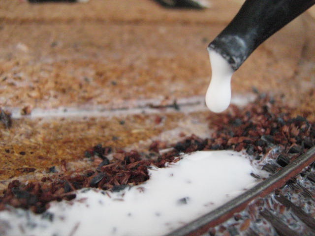

(#25488) sunocske hozzászólása
Nov 14, 2013 |

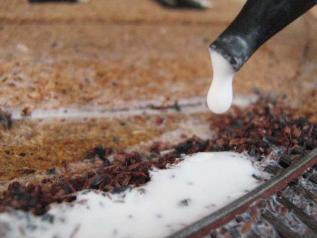

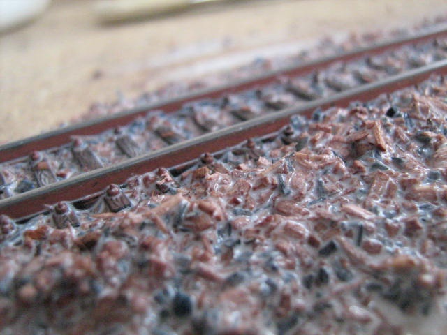

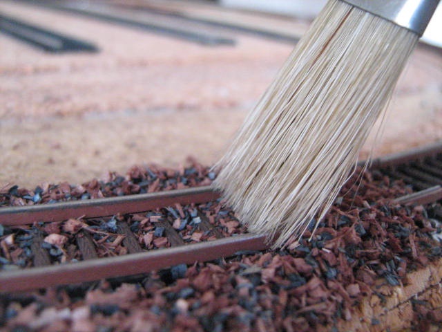

Na, akkor itt szépen elbeszéltünk egymás mellett. Ezért leírom, hogy én hogy csináltam (és nekem bevált):
1. Leszórtam és ecsettel eligazgattam a követ, hogy kvázi tökéletes legyen a keresztmetszet (hogy a pft-s szememnek tetsszen)
2. Jó alaposan egy ablaktisztító "sprinklerével" ellátott palackból egy csepp mosogatószerrel kezelt vizet permeteztem a kőre kb. 40 cm távolságból, hogy a víz minél egyenletesebben oszoljon el a kövön (próbáltam sima vízzel és próbáltam úgy is, hogy csak "épphogy" megfújkálom vele, de nagyon hamar elpárolgott és kb. 5 cm ragasztózás után újra elkezdett gumósodni)
3. Miután az ágyazatot jól átáztattam, jöhet a hígított faragasztó, benne egy csepp mosogatószerrel. Csak úgy issza a kő! Gyorsan lehet vele haladni, és mivel sok a víz az ágyazatban, mindenhova eljut. Az alant elmondottaktól eltérően nekem nem ment "nemkívánatos" helyre a ragasztó.
4. száradás után az esetlegesen eltévedt morzsákat le tudom pattintani egy szikével a problémás helyekről.
Az, hogy másnak megy mosi nélkül is, az csak az ő profizmusát igazolja. Én amatőr vagyok, és ezzel vágányméterenként két csepp mosogatószerrel is támogatom a magyar vegyipart  |

(#25502) csíkosháTTú válasza FriTTz hozzászólására (#25460)
Nov 14, 2013 |
Jordan. De ma már nem ezt használnám, hanem Auhagent. |
(#25514) FriTTz válasza csíkosháTTú hozzászólására (#25502)
Nov 14, 2013 |
Csak mert láttam, hogy vegyesen van benne kő és füvészpor!  |
