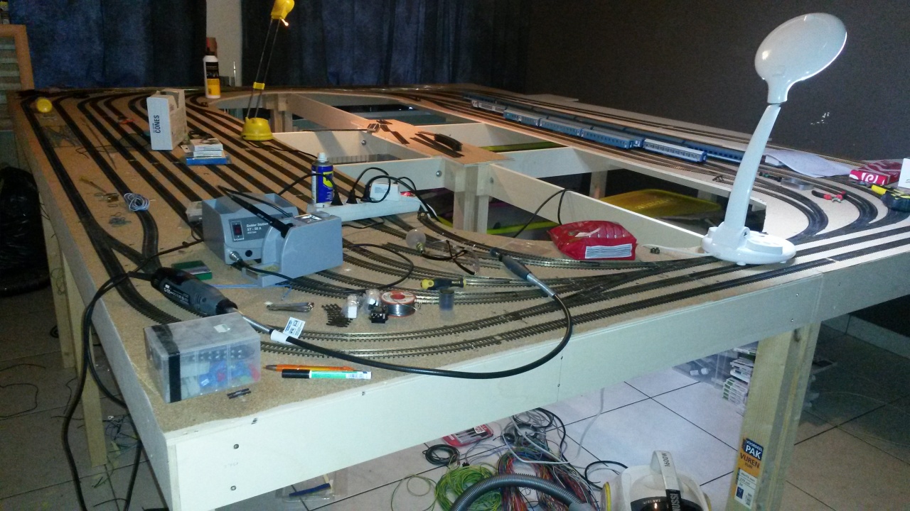

Az az occo nagyito a csipeszekkel másra nem is jo. Az ilyen munkához nagy lencse kell ( >10cm) és > 3 dioptria.
(#36532) csíkosháTTú válasza etwg hozzászólására (#36530)
Aug 13, 2014 |
Megerősítve, a műhelyben 5x-ös, 10cm átmérőjű, üveglencsés nagyítós lámpa van. Néha még ez is kicsi... |

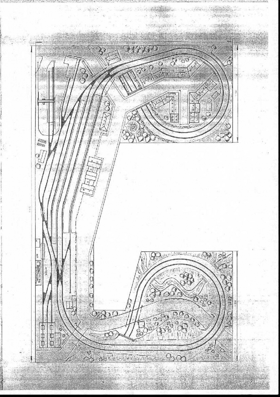

(#36534) csíkosháTTú válasza enamessias hozzászólására (#36529)
Aug 13, 2014 |
Kisebb állomásokon fordítókorong legfeljebb azért van, hogy a bejáró szerkocsis gőzösöket a visszaútra meg lehessen fordítani. És legfeljebb 3 állásos a fűtőház, de akkor azon a kis állomáson komoly forgalom van. Szóval szerintem fordítókorong oda nem való, legfeljebb egy egy vagy két állásos sima fűtőház, és azon a vonalon amúgyis csak tendermozdonyokat járatnék. A peronhossz növelésére jó lehetőség, az állomás hossztengelye nem párhuzamos az asztal hosszabbik élével, így sokkal több hely marad a kiegészítő pályudvari létesítményeknek is. Nem feltétlenül kell 6 állásos körfűtóház, elegendő lehet 3 is, és akkor lesz hely a többi gépészeti cuccnak: szénrakodó, homokoló, salakoló, körüljáró vágány, stb.
Be kéne üzemelnem a szkenneremet, mert papír alapú hordozón van egy csomó ilyen ötletadó tervem...
P.S: meg van a Trost könyv is elektronikusan, az 1975-ben kiadott, nem annyira szakszerű és száraz, csak 40M, abban is van sok-sok ötlet.
Nno, közben egy gondolatébresztő, mert sikerült valamit elintéznem, még jó, hogy nem csak Reader-em van a gépen
Igaz nincs rajta fordítókorong, és nem is sima téglalap felület, de talán érdemes eltűnődnöd rajta. Egy régi terv a PIKO pálytervek füzetből, régi Pilz vágányanyagra. |
(#36535) diginewl válasza etwg hozzászólására (#36530)
Aug 13, 2014 |
Ilyenem van
Elég nagy lencsével van ez 2,5x nagyítás... Látok én benne mindent, csak a mélységet nem. Erre van valami trükk, hogy honnan kell nézni, vagy ilyesmi? |

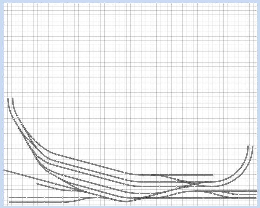

(#36540) enamessias válasza csíkosháTTú hozzászólására (#36534)
Aug 13, 2014 |

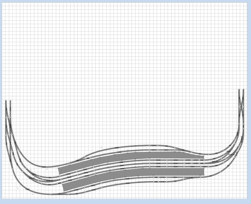

Kíváncsiságból megpróbáltam a képen látható állomást kirakni a virtuális asztalomon, Piko A sínekből. Azt hittem nem fog kiférni, de egy nagyon hasonlót sikerült összehozni. Így 1.8m lett a leghosszabb vágány az állomáson. |

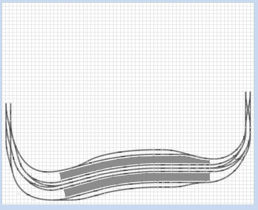

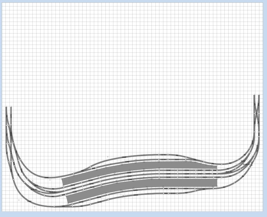

(#36544) enamessias hozzászólása
Aug 13, 2014 |

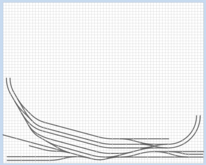

Nah! Én ilyenre gondoltam:
2m hosszú peron és extrém hosszú (>3m) szerelvény fogadására is képes. Itt még a vontatási telep kialakítása hátra van. |

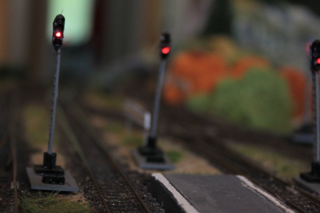

(#36951) csabeszq hozzászólása
Aug 29, 2014 |

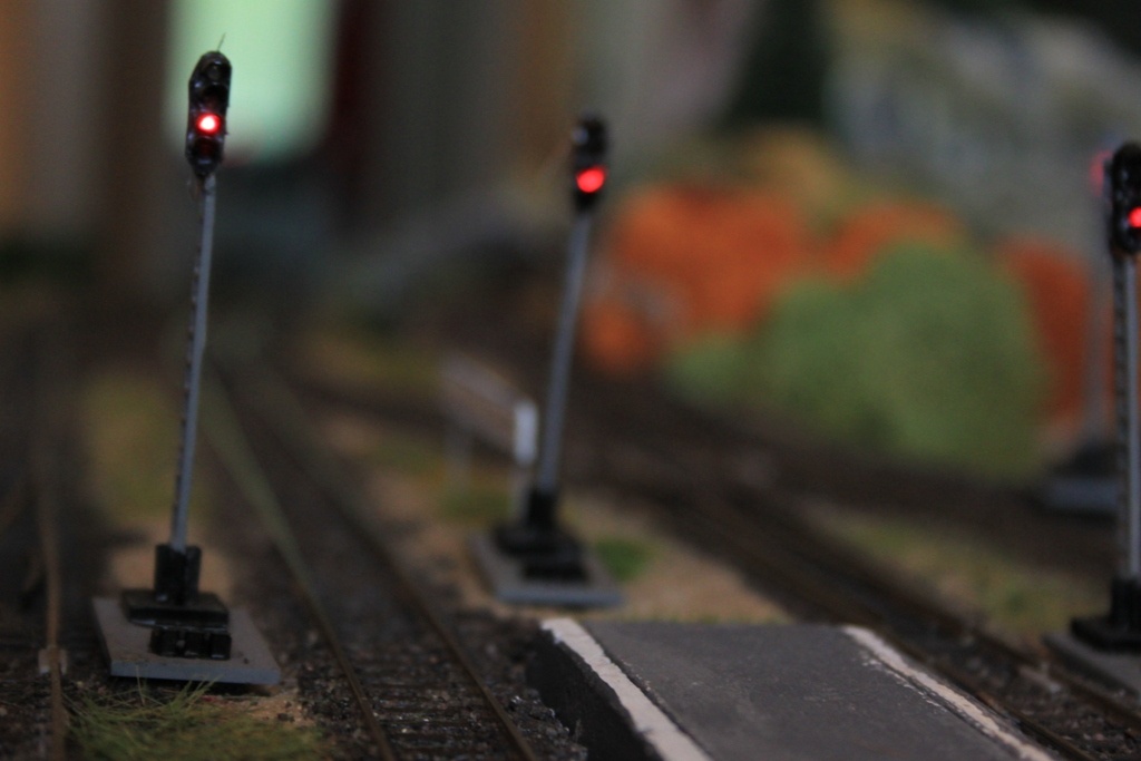

Sziasztok, jelzők és lámpatestek érdekelnének.
A gondom az, hogy bár lehet őket kapni, pénzem is lenne rá, de sajnos manapság már műanyagból készülnek (nem LEGO minőség, sokkal gyengébb).
Ezzel kapcsolatban a gond az, hogy ha felerősítem a terepasztalra, belátható időn belül magától is letörik és akkor még nem is beszéltem a 2 gyermekről, ahol az idősebbik 5 éves lesz. Ha vennék 20 lámpát, kb egy hét alatt nulláznák le az összeset.
Gondoltam már arra, hogy golyóstoll rugót szerelek alá, ez kivédené az oldalról jövő ütéseket (mint a focijáték), de ha felülről kapja, akkor megint törik.
Láttam a neten kivehető és visszarakható lámpákat, csak ezeket kapni nem lehet boltban. Hogyan csináljátok? |
(#36953) BR95 válasza csabeszq hozzászólására (#36951)
Aug 29, 2014 |
Ezen a néven keresgélj infót:
Wattenscheider Signalschacht
Ha jól rémlik Gashpy olvtárs foglalkozik ilyennel. |
(#36957) csabeszq válasza BR95 hozzászólására (#36953)
Aug 29, 2014 |
Sajnos nem értek németül, de ezek igen komoly szerkezetek, ahogy látom és a német vasúti szabványnak felelnek meg.
Bennem kb. az él, hogy egy jelző 4 vezetékből, négy LED-ből és 2 ellenállásból állna, ami két részre osztható: felső és alsó.
Ha a felsőn + - van, akkor a zöld világít, ha - +, akkor a sárga.
Ha az alsón + - van, akkor a piros világít, ha - +, akkor a második sárga.
Ezzel le lehet fedni a piros, sárga, zöld, zöld-sárga, sárga-sárga eseteket.
Nézegettem 3D nyomtatást is, de egyelőre még nem rentábilis.
Két megoldás van:
- vagy bagóért nyomni a jelzők tömkelegét
- vagy tartósra csinálni |

(#36983) zsolesz74 válasza csabeszq hozzászólására (#36951)
Aug 31, 2014 |

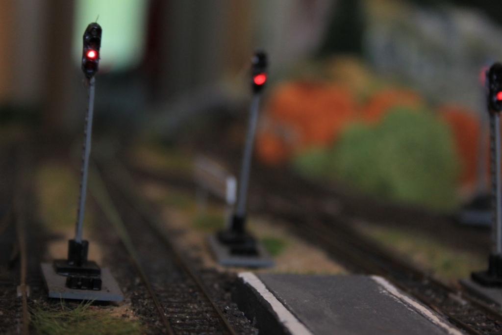

Én egy komplett rendszert építettem ki!
A jelzőknek nálam kellett 4 jel és egy közös vezeték. Logikusnak tűnt, hogy egy 2x3 pólusú tüske és hüvelysorral megoldjam az egészet. Ezeket egy-egy NYÁK panelra tettem. Gyártattam őket, szépek, forraszthatóak és a jelzőket a felül lévő darabokra ráragasztottam. Ha megbetegedne, vagy fényt kellene cserélni, esetleg más kialakítás, csak kihúzom az asztalból és bedugom az újat.
A NYÁKot lekentem betonszürkére, a tüske végén meghagytam a műanyag távtartót, mert merevíti a tüskesort és nem szakad ki a fóliával együtt, ha kihúzom. Az egyébként fekete, olyan mint egy doboz a jelző előtt, még stimmel is.
Képet mellékeltem, ezen a nyers beépítés látható. Természetesen még a talajszinttel össze kell dolgozni.
A törésre nincs megoldás. Sajnos.
Szerintem a képen látható nekem is letört, azt csak a drótok tartják.
Ezt a rendszert csak magad tudod megoldani. Ha nem akarsz vele vacakolni nekem van eladó bőven ebből a csatlakozásból. |

A képen nem látszik, hogyan rögzitetted az oszlopot a NYÁK-hoz?
(#37011) csabeszq válasza etwg hozzászólására (#36985)
Szept 1, 2014 |
Jelenleg a házi barkácsoláson gondolkozok.
- veszek egy duplaoldalas nyákot
- kivágok belőle egy 60mm x 4mm rudat
- középen mindkét oldalt elvágom a rezet, így a rúd 4 vezetéket tud felvinni
- a normál nyák pont belefér egy dupla tüskesor közé, így 4 forrasztással ráerősítem a nyákot a tüskékre.
- négy 3mm-es LED-et ráforrasztok az oszlopra
- az oszlopot szürkére festem
- utána meg kivágok egy előlapot (fekete)
- és ráragasztom a LED-ekre
- esetleg fekete szívószálból esővédőt is csinálhatok
A kérdés, hogy mennyire lesz ronda. Mert a NYÁK strapabíróbb a bolti lámpáknál (annyira azért nem, mert a 3mm keskeny, kicsit tud hajlani).
Emellett az előállítása fillérekbe kerül. |

Érdekes elgondolás, szögletes oszlop esetén rendben is van. De mi van akkor ha kör keresztmetszetü az oszlop?
(#37018) csabeszq válasza etwg hozzászólására (#37014)
Szept 1, 2014 |
Ha nem lesz túl ronda, akkor oké. Ez még nem a közvilágítás.
Tüskesorral megoldva bármikor eltávolítható később, vagy szebbre cserélhető. |

Azt ragasztottam sima PALMA FA ragasztóval. Ha gond van vele, egyszerűen leáztatom róla és leforrasztom.  |

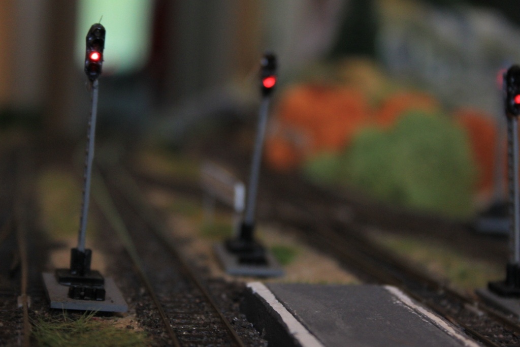

(#37055) HarciSün válasza csabeszq hozzászólására (#37026)
Szept 2, 2014 |
A létrát úgy értettem, hogy a fényjelző árbócát (a "létra szerű" oszlopot) miből lehetne csinálni? |
(#37057) etwg válasza HarciSün hozzászólására (#37055)
Szept 2, 2014 |
A sárgarézcsöbe furkáltam régen lyukakat (0,6 mm) majd azokba vékony rézdrotokat ragasztottam (de csak azután, hogy behuztam a CuZ huzalokat a fényekhez, de igy is elöfordult, hogy megsérültek a huzalok.
Ma már inkább sablont csinálnák (vagy megprobálnám a CNC géppel felfurni az oszlopot, mert nem egyszerü szépen befurni a lyukakat. A girbe - görbe lépcsök meg többet ártanak, mint használnak. |
(#37063) zsolesz74 válasza csabeszq hozzászólására (#37026)
Szept 2, 2014 |
Ezeket a létrákat sajnos csak merevítve lehet megoldani, mert anélkül azonnal eltörnek. Egyik szárban fut a sodort szigetelt rézhuzal, a másikba pedig a modellezőboltban kapható acéldrót kell. 0,6 már megfelelő. Legutóbb láttam szénszálat ugyanott, ahol vásárolni szoktam, és gondolkodtam egy próbában, hogy azzal mire lehetne menni. |
(#37065) proba válasza HarciSün hozzászólására (#37055)
Szept 2, 2014 |
Nem tudom mi lesz belőle, rendeltem 1x1mm -es U sárgaréz profilt, gondolom a létra lapított alkatrészlábból lesz , vagy esetleg SMD kondenzátorok oldalra fordítva. (még nem teszteltem, lehet szép szavak kíséretében kidobom az egészet.) |

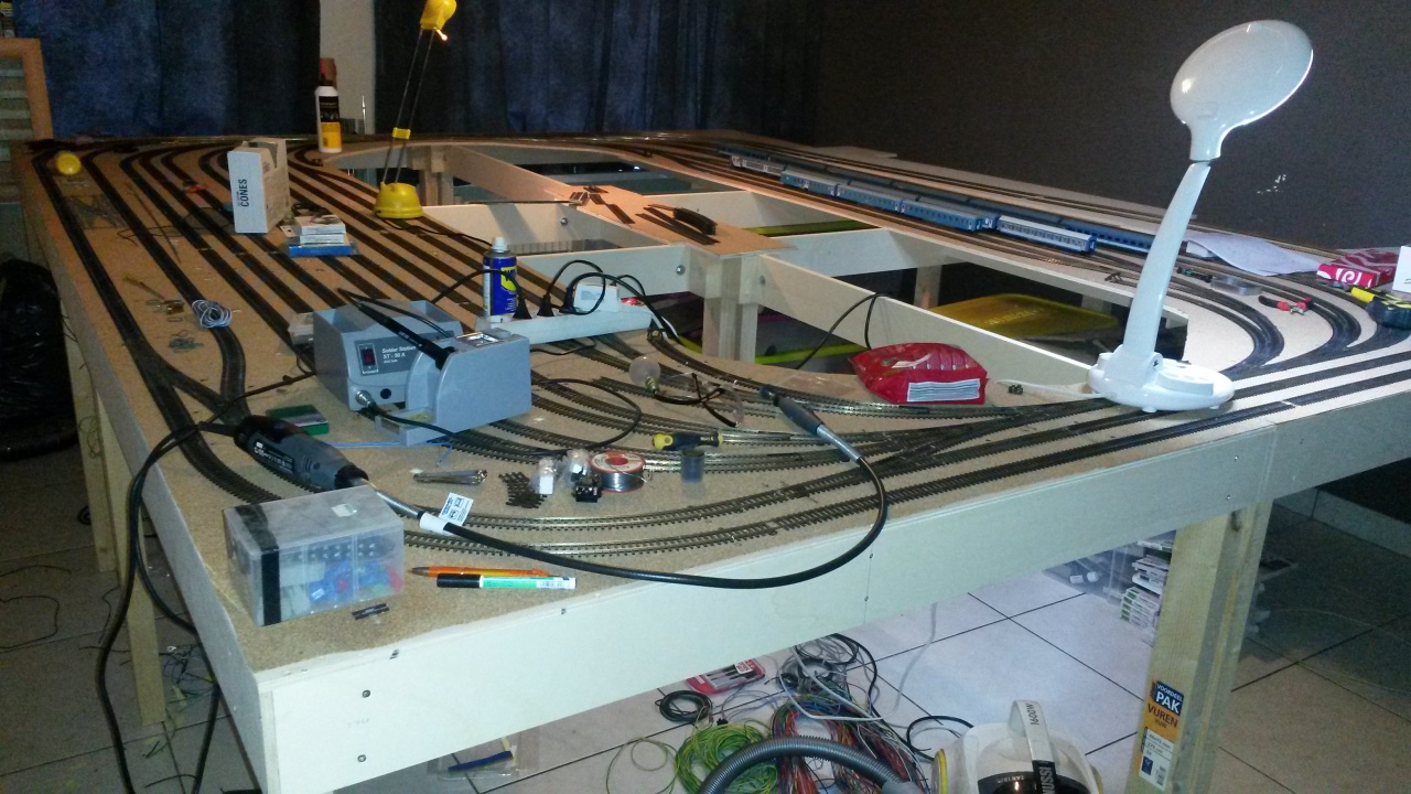

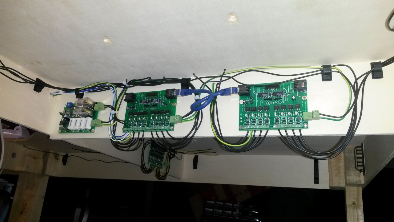

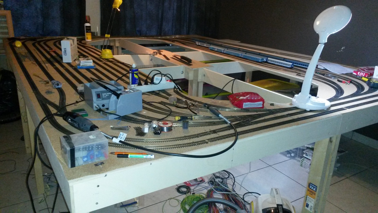

(#37216) enamessias hozzászólása
Szept 7, 2014 |
Hétvégén volt egy kis időm. Az alsó szint vágányzata lefektetésre került a hurok fordítókat kivéve. Az emeletre vezető emelkedők helyén ideiglenesen "rövidre zártam" a vágányokat, így majd lehetőségem lesz tesztelni az alsó szintet.
Elkezdtem a szakaszok kialakítását és bekötését. Ezt követi majd a szervók telepítése, beállítása, de addig még sok kábelt kell behúzzak. |
(#37217) crista.neuralis válasza proba hozzászólására (#37065)
Szept 7, 2014 |
Szia csak az után érdeklődnék, hogy honnan tudtál ilyen kicsi U profilt rendelni? |
(#37221) proba válasza crista.neuralis hozzászólására (#37217)
