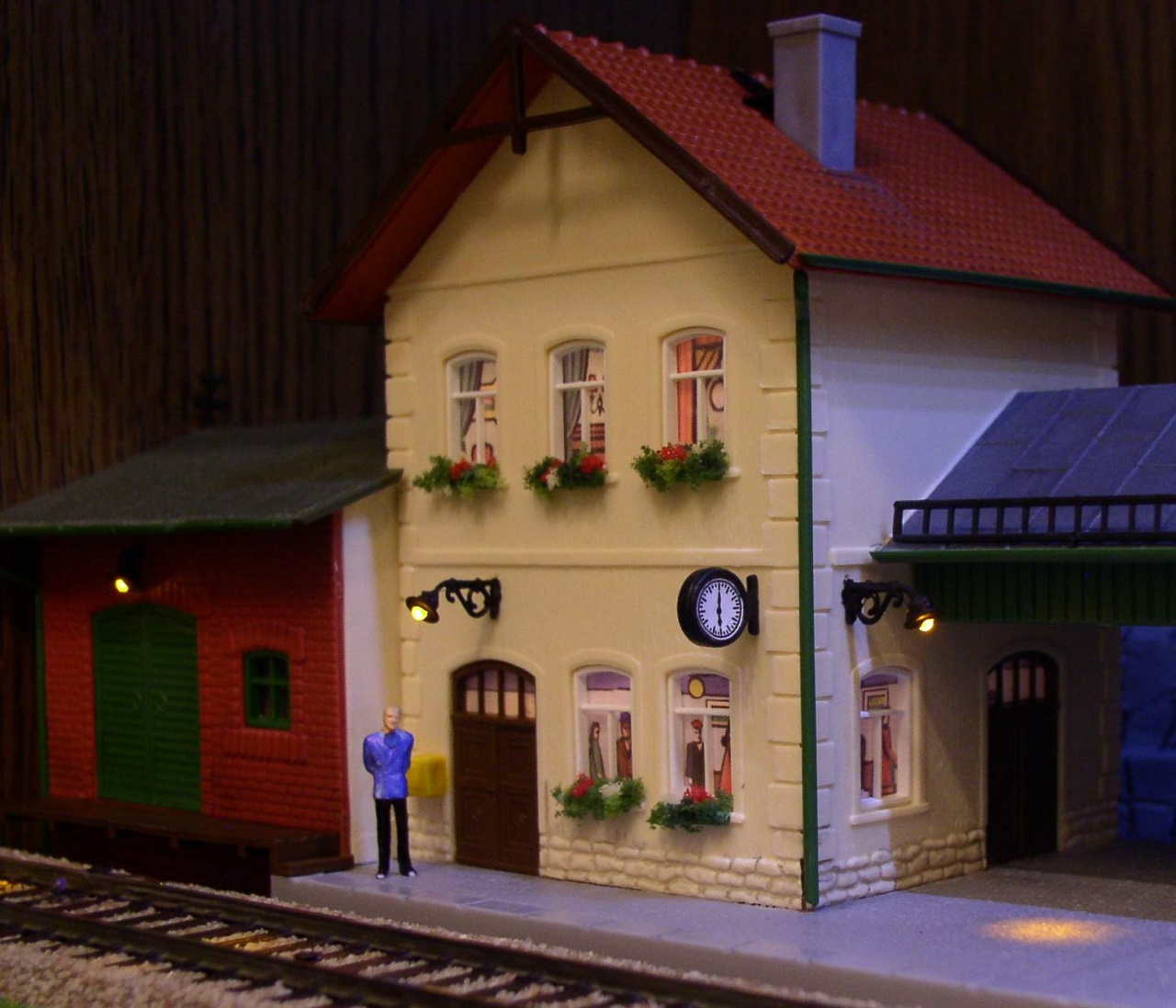

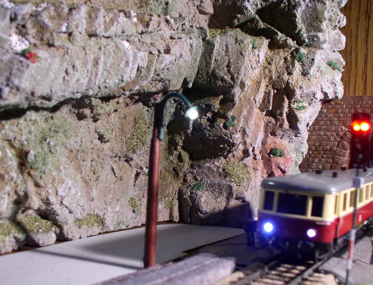

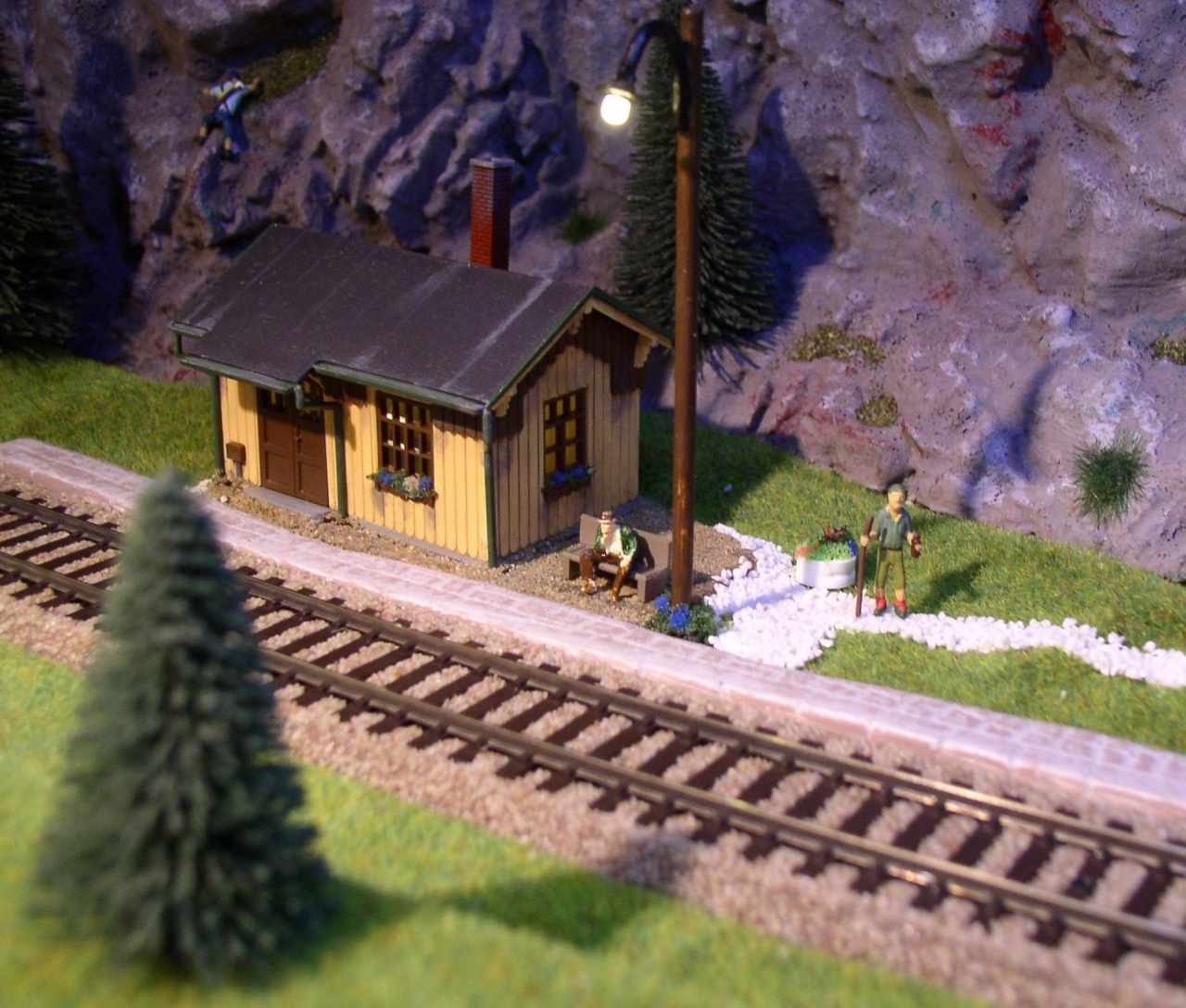

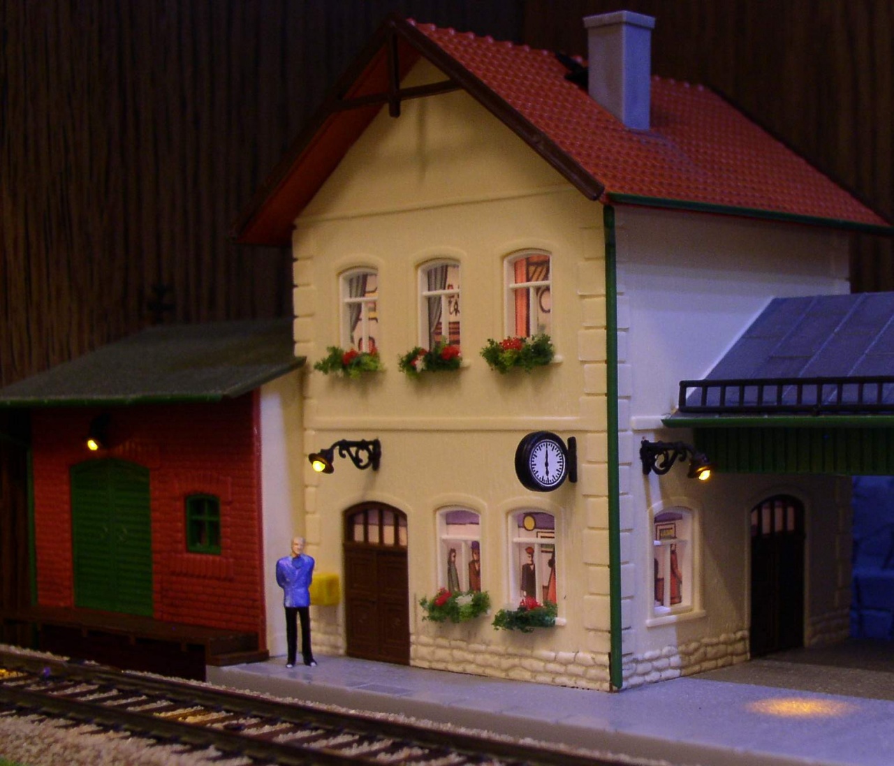

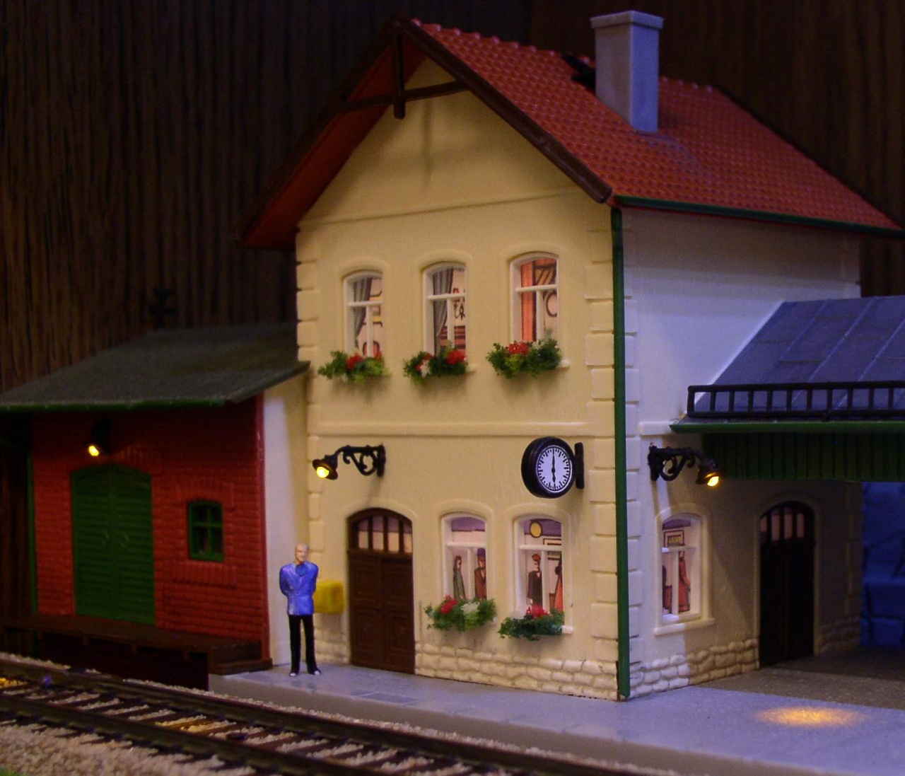

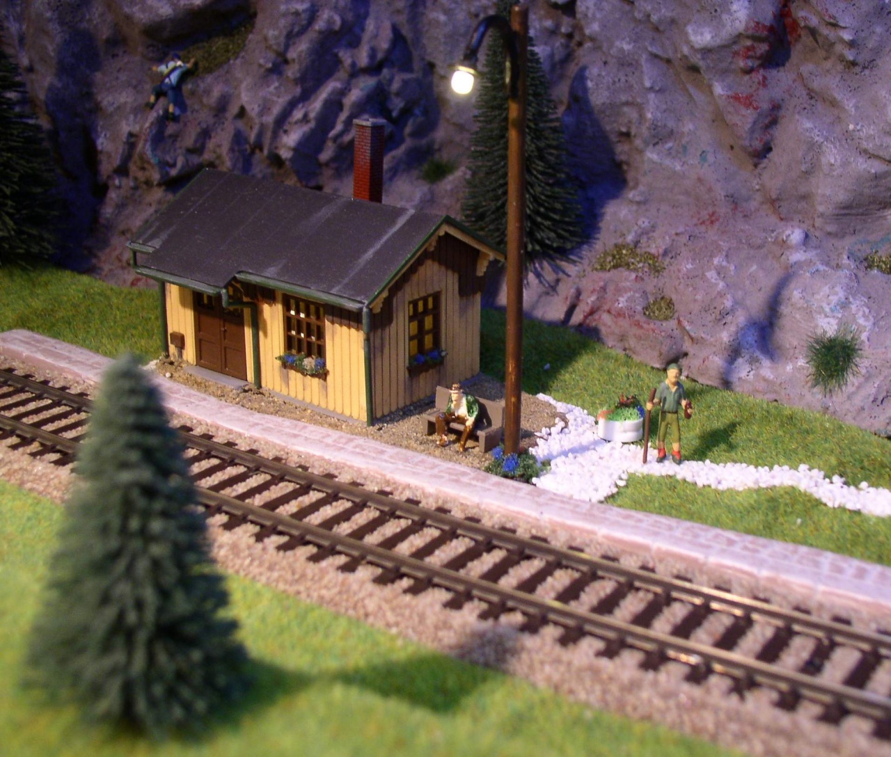

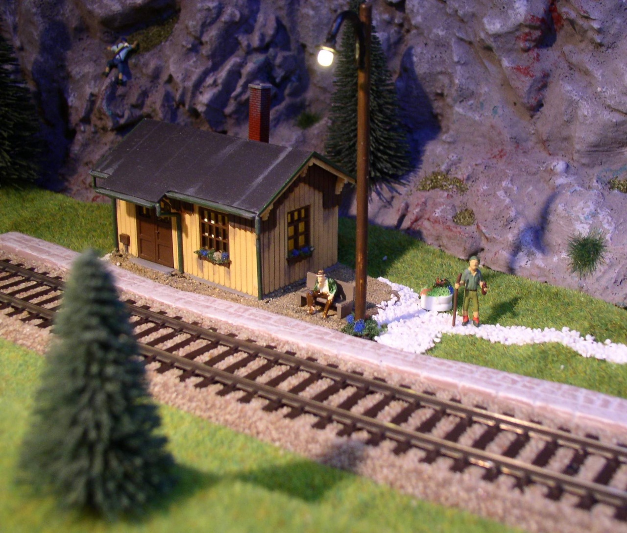

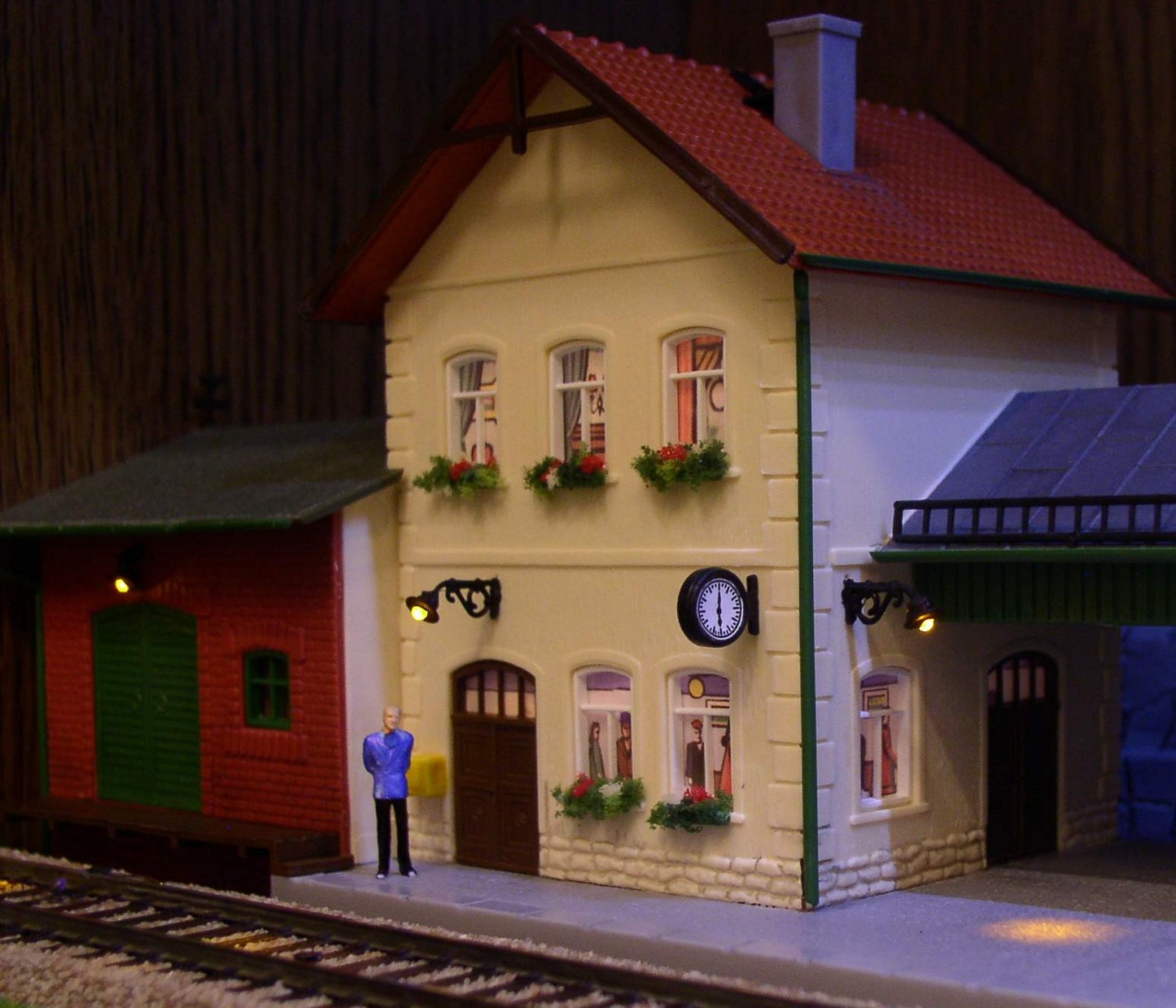

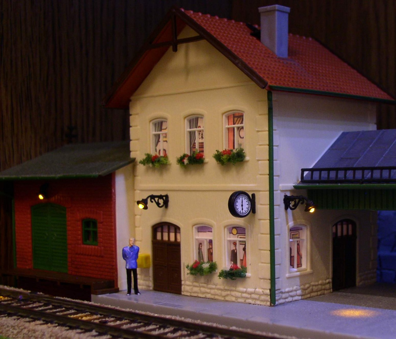

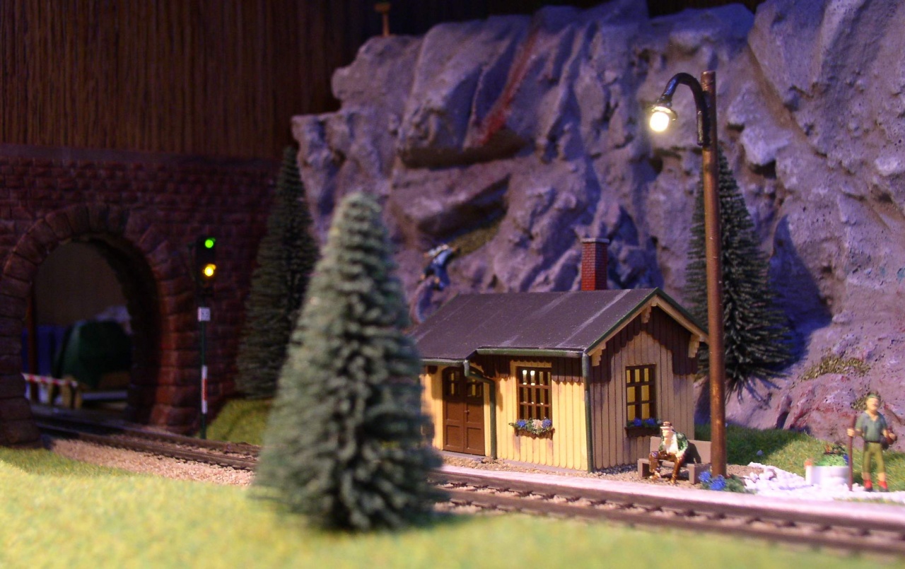

Mindenki által megtekinthető vitrinvasutunk tovább "szépült" épült.
A végállomásnál jól látható a sínen az infraled működés közben  (csak fotón) (241-es kép bal sarok)
A kicsi épületlámpák szerintem elfogadhatók lettek. A házon belül is van világítás.
A ház kapott alul egy minimális koszolást a lábazaton.
A köztes pici megállóban a házat antikoltam, az itt kapott segítségekkel.
A lámpa itt valódi fából van. Talapzatában egy virágláda, hogy diszkréten takarja a rögzítést.
Az összhatás talán megüti a minimális szintet. |
(#37230) csíkosháTTú válasza diginewl hozzászólására (#37224)
Szept 8, 2014 |
Szép, grarulálok!
Már megérdemel egy-két paksinuti féle fenyőt, és Battka-fát. |
(#37353) zsolesz74 válasza diginewl hozzászólására (#37224)
Szept 11, 2014 |
LED-ek 0603? |

(#37359) diginewl válasza zsolesz74 hozzászólására (#37353)
Szept 11, 2014 |
0603-persze, ha messziről nézed  Kb 2 méterről, akkor IGEN
A lámpaoszlopban egy 3mm-es sima led van körbereszelgetve, hogy szórt fényt adjon, és rátéve egy 3mm-es alátét ernyőnek.
A megállóhely sárga ledjei 1,9mm-es lencsés 2,5*2,0mm-es ledek. Azon pedig egy 2mm-es alátét.
Ennél kisebbet én nem vagyok hajlandó magam ellen elkövetni.  |

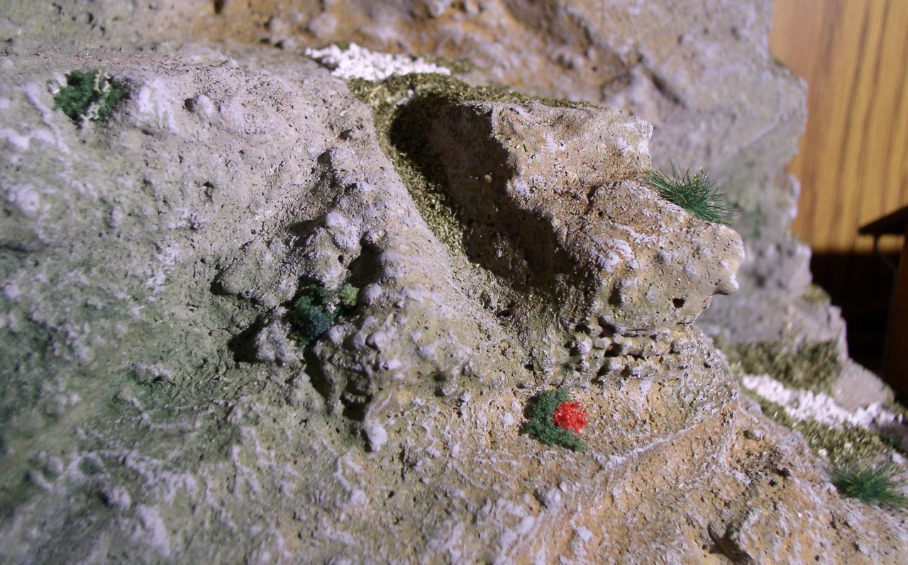

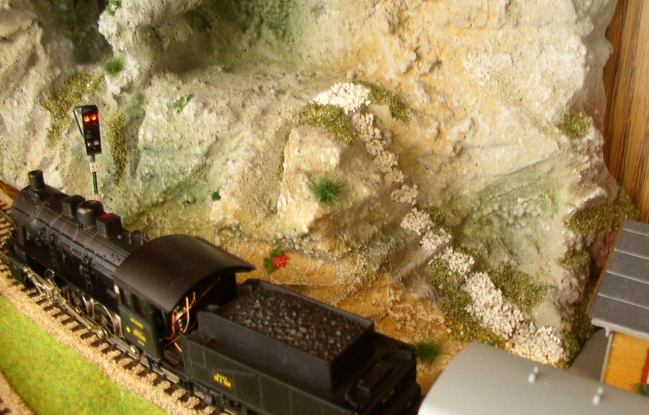

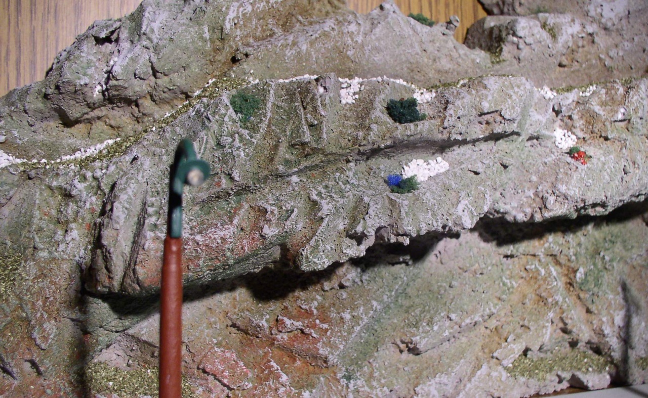

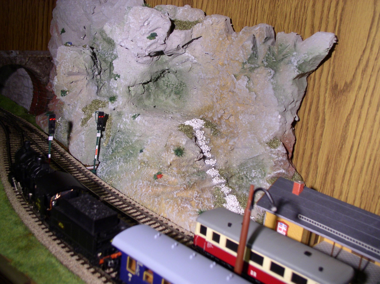

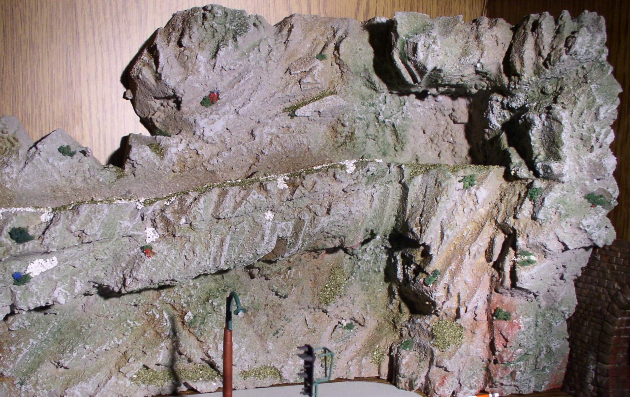

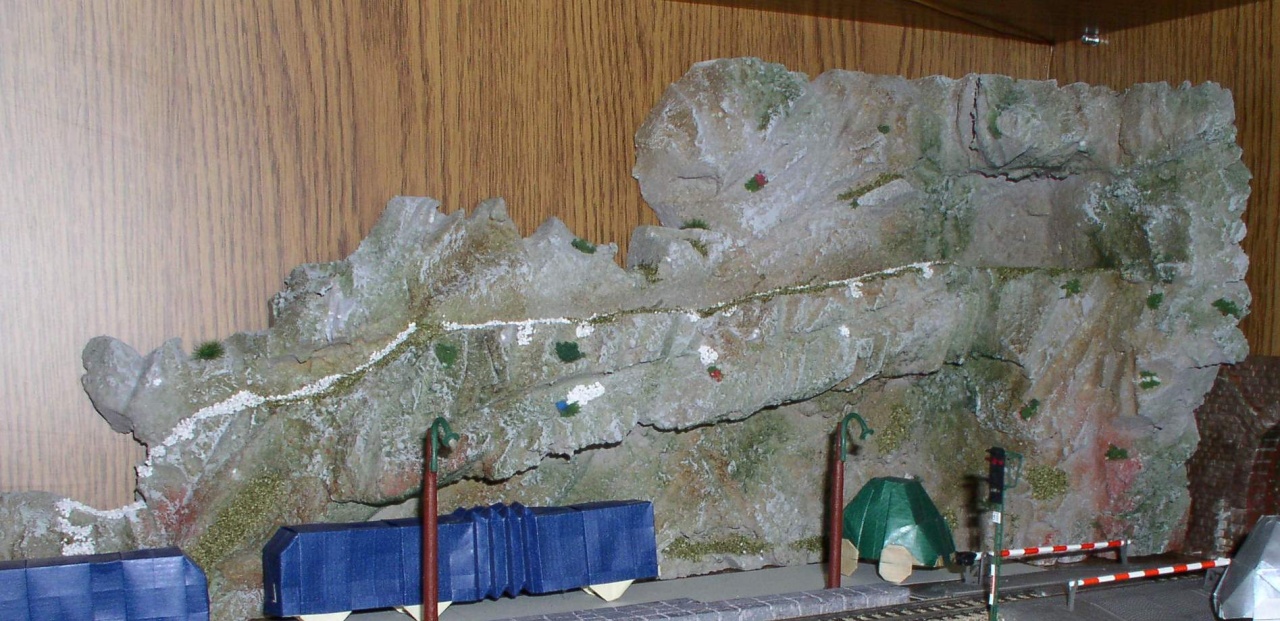

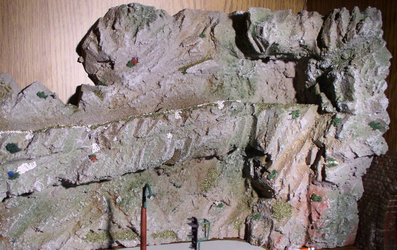

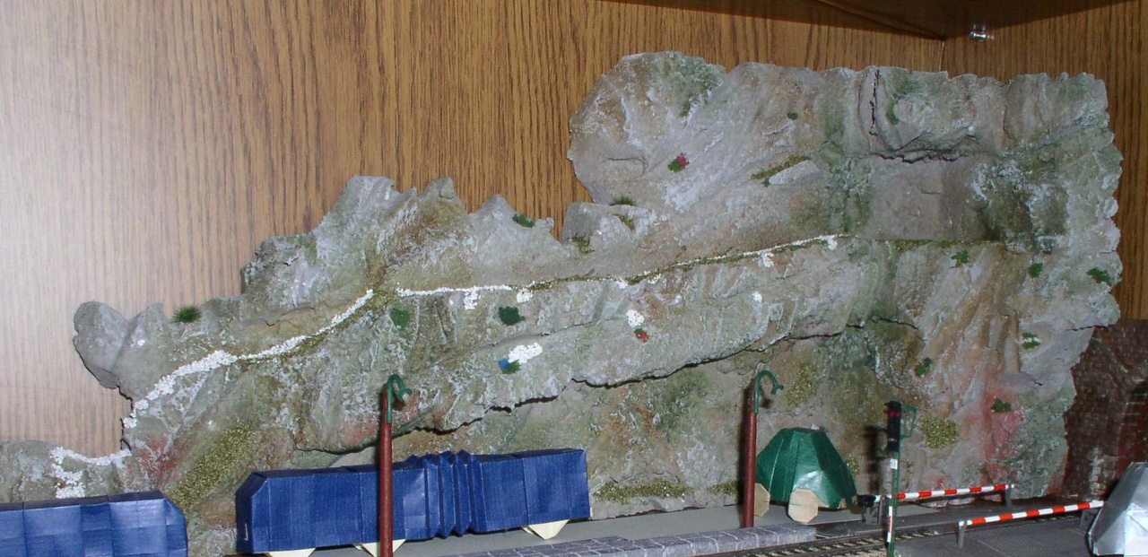

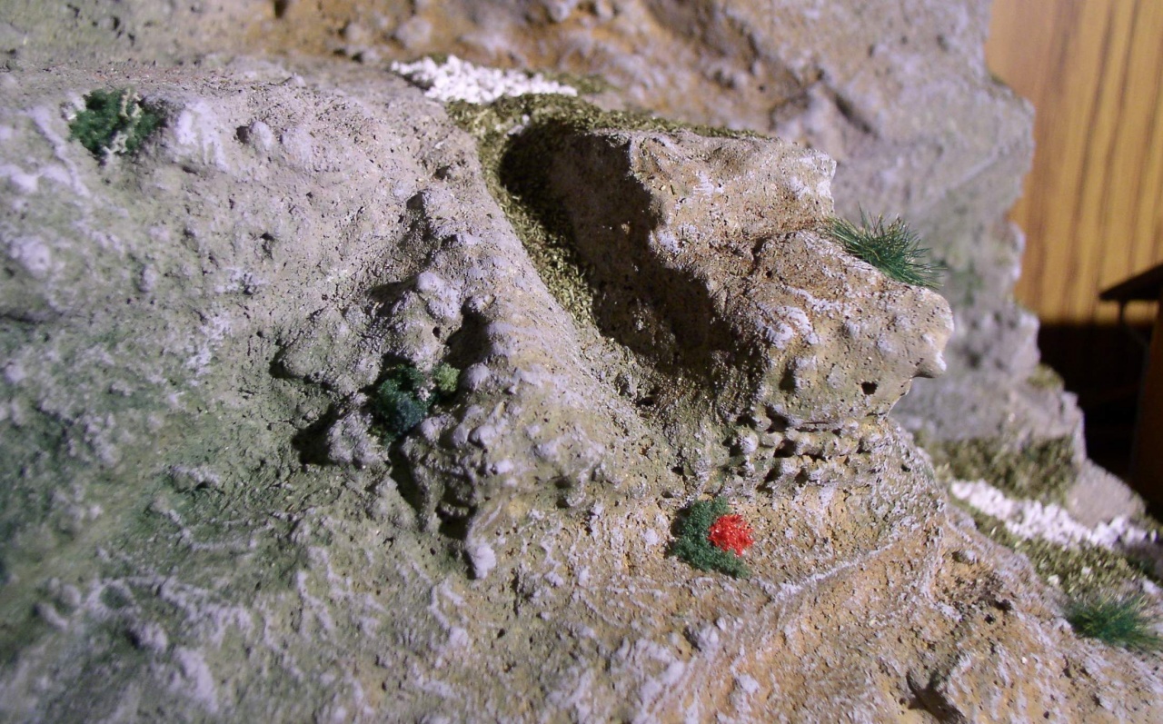

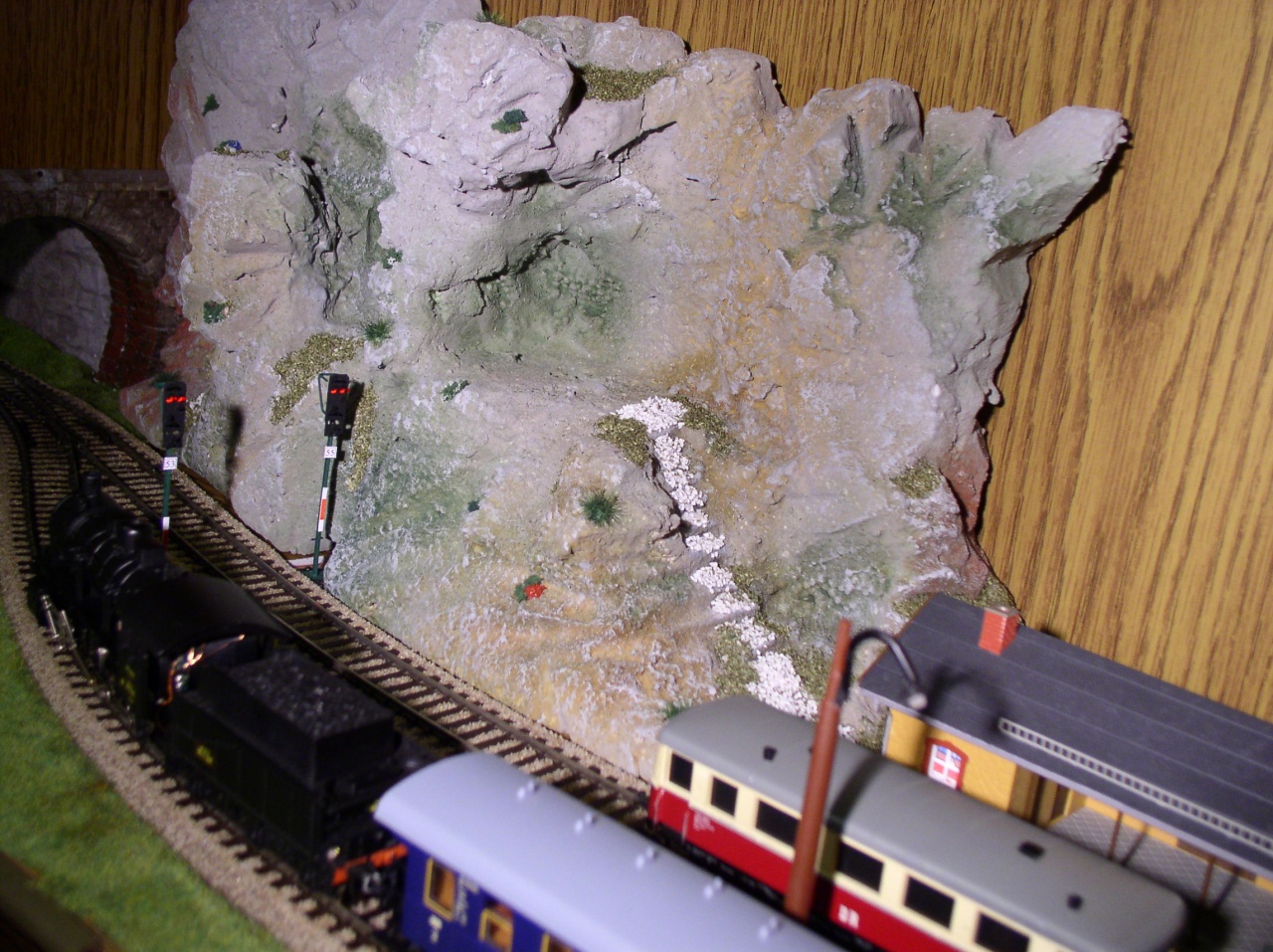

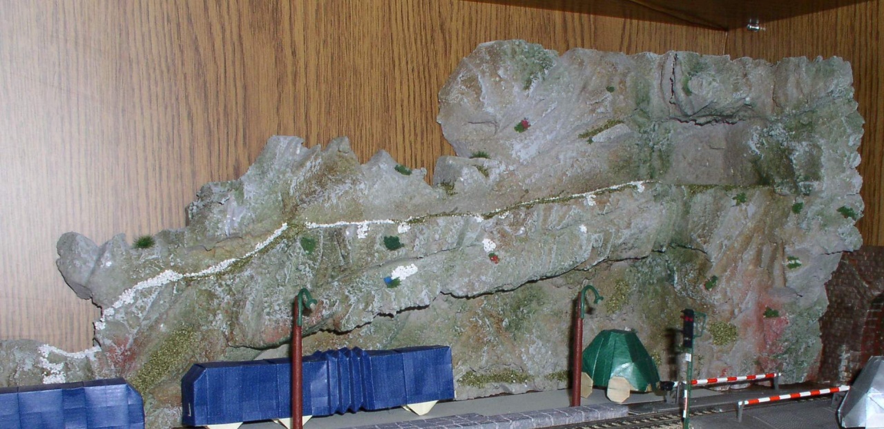

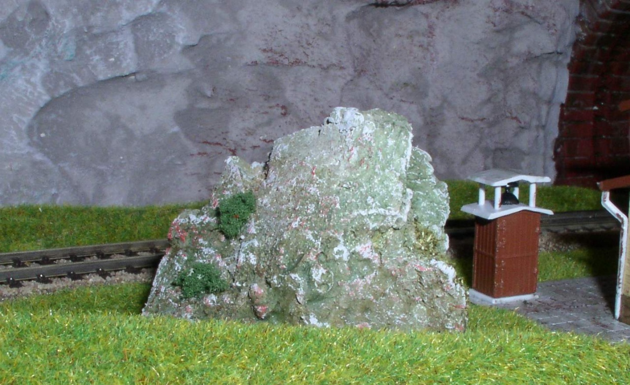

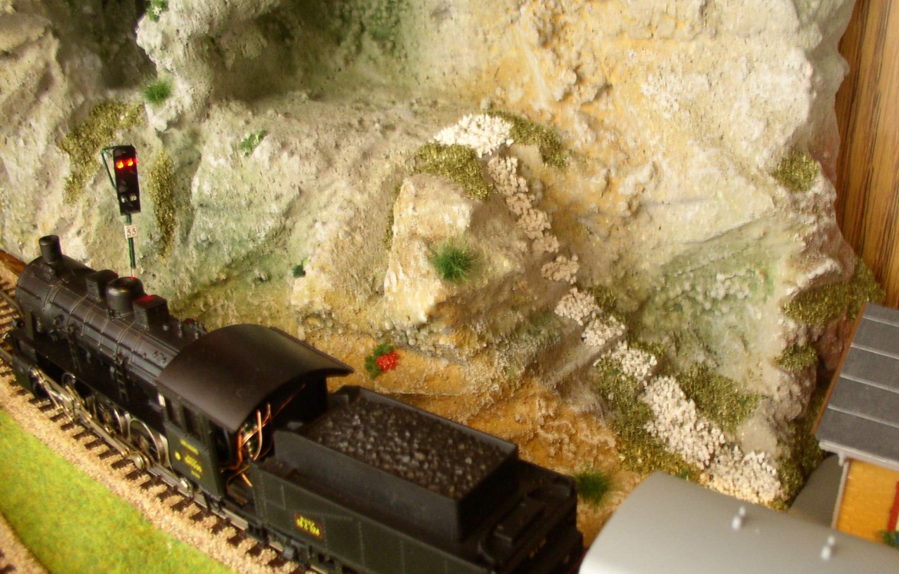

(#37755) diginewl válasza diginewl hozzászólására (#37224)
Szept 24, 2014 |

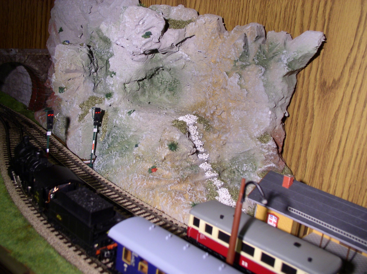

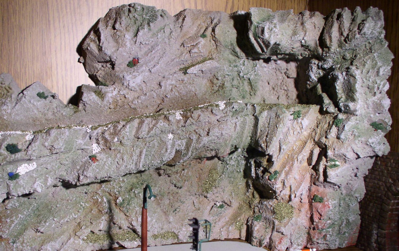

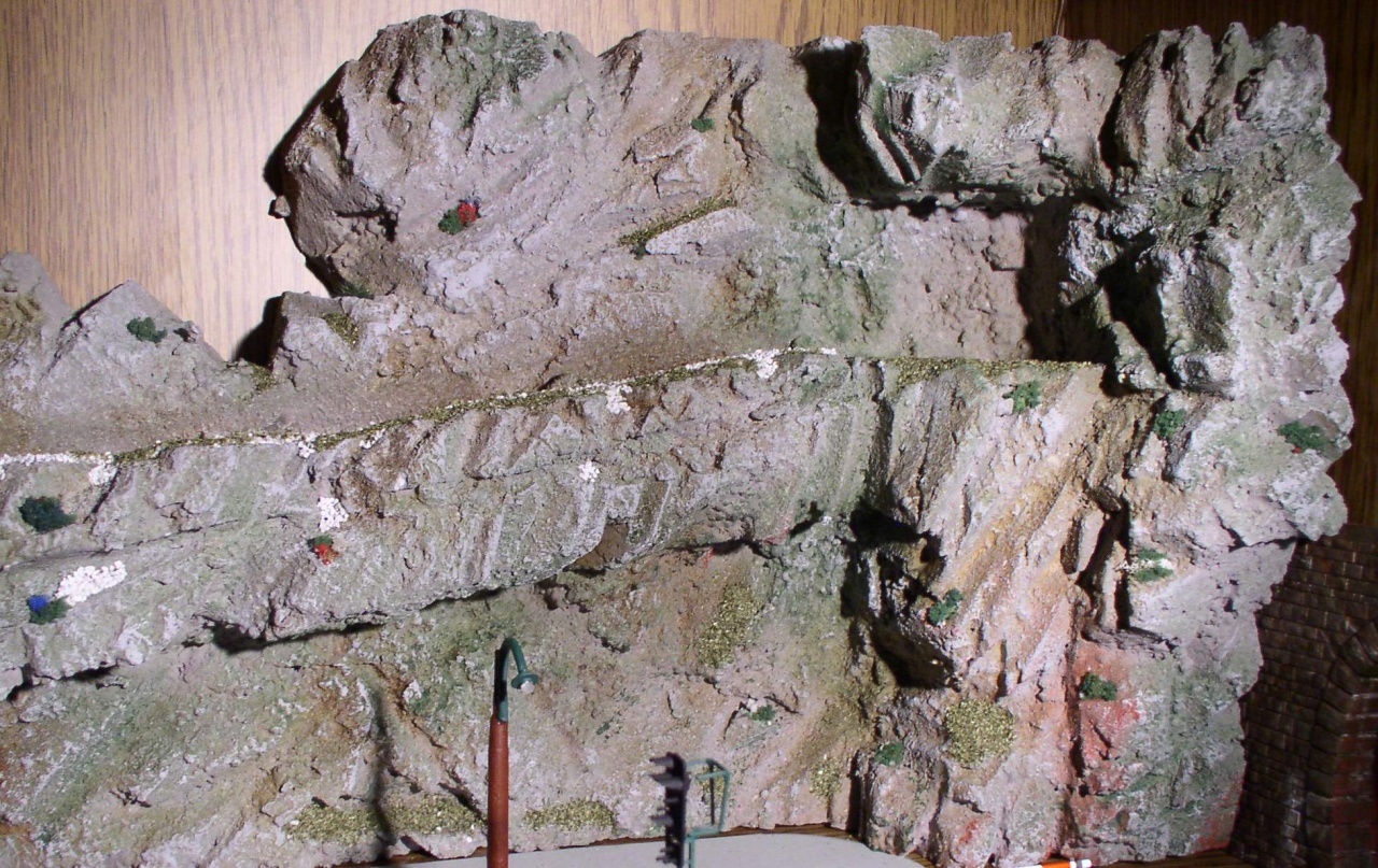

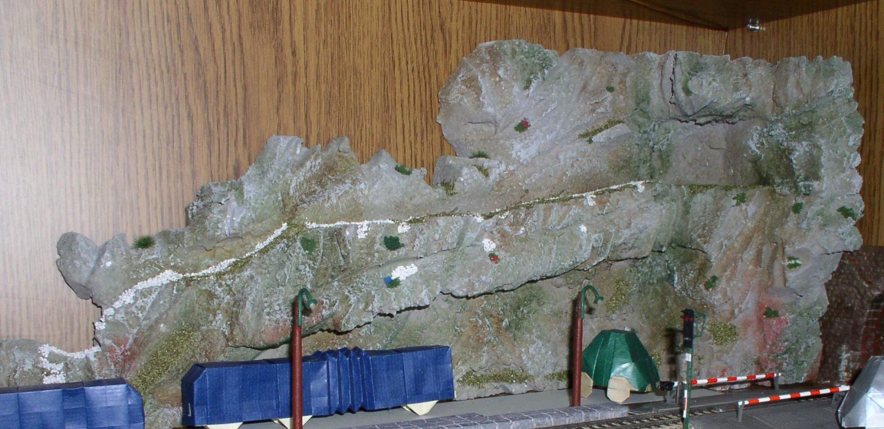

Tiszteletem!

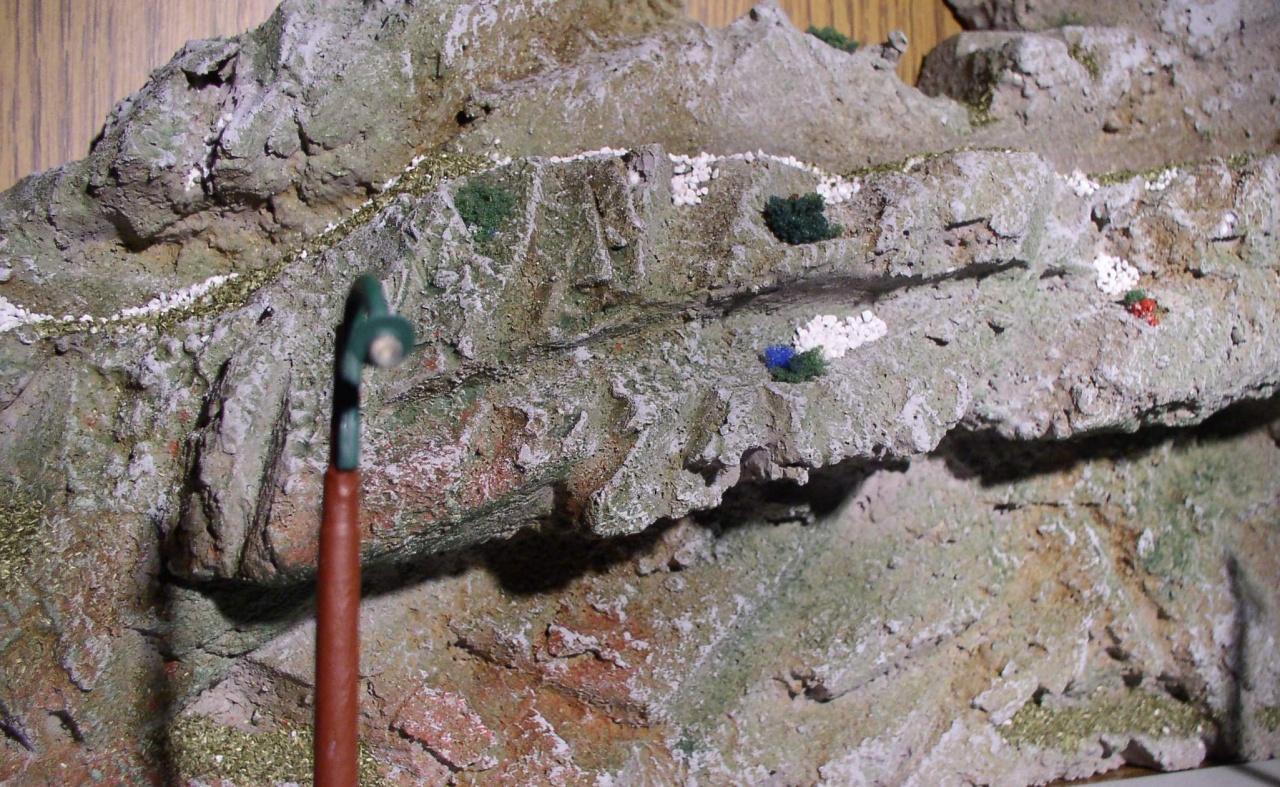

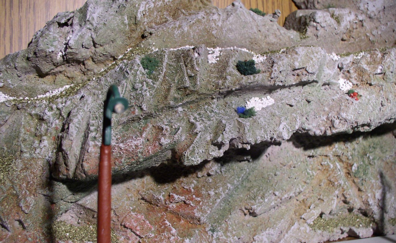

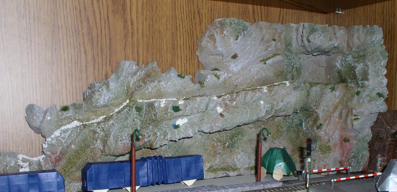

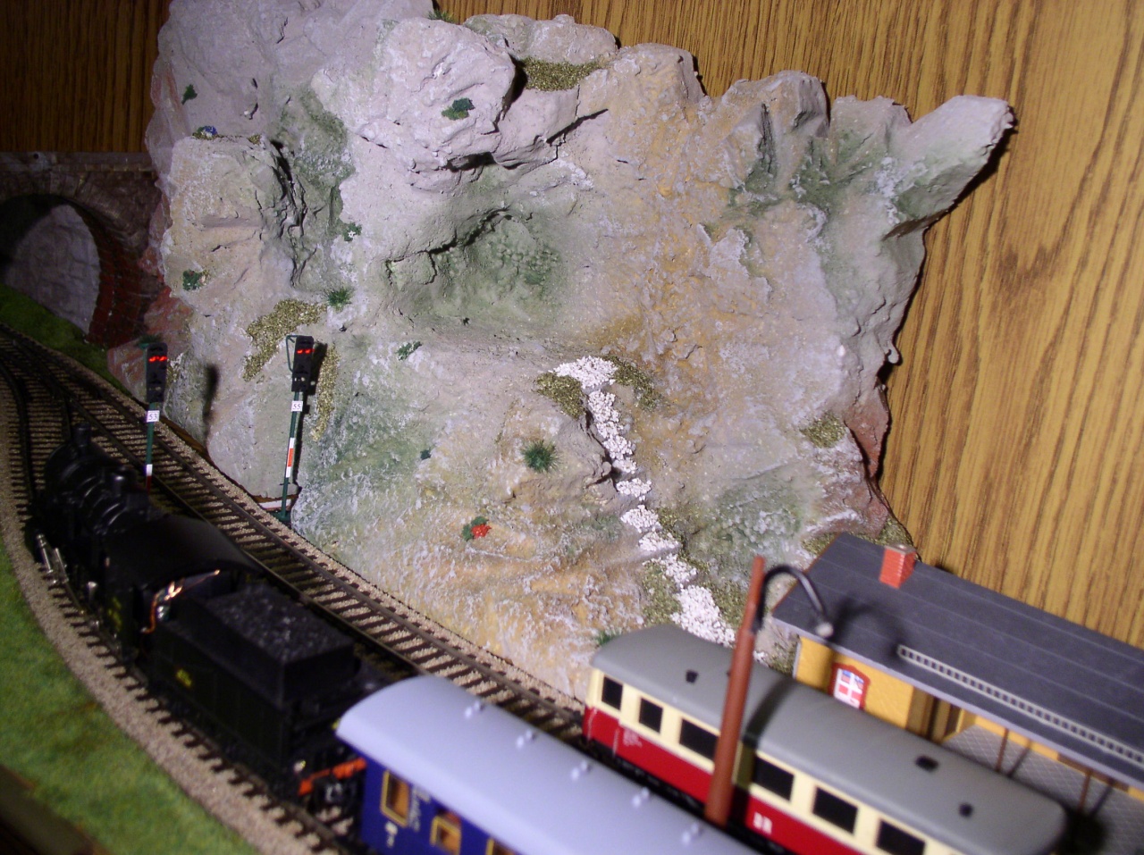

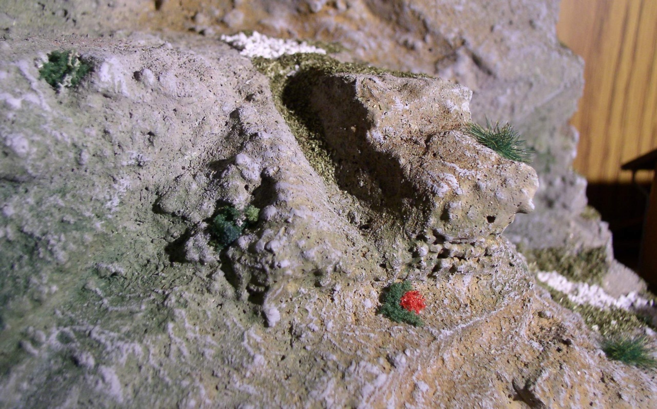

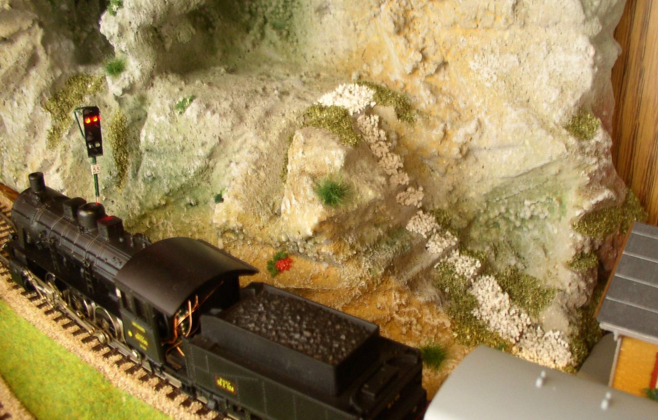

Ma végre elkészültek a "hegyek" a két szélső vitrinben.
Majd készítek jobbakat is, de talán látszik, hogy igyekszem

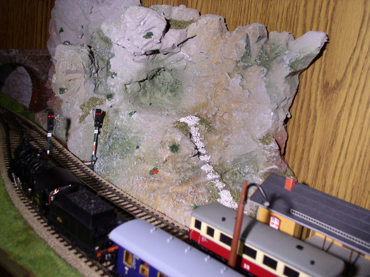

(#37756) diginewl válasza diginewl hozzászólására (#37755)
Szept 24, 2014 |

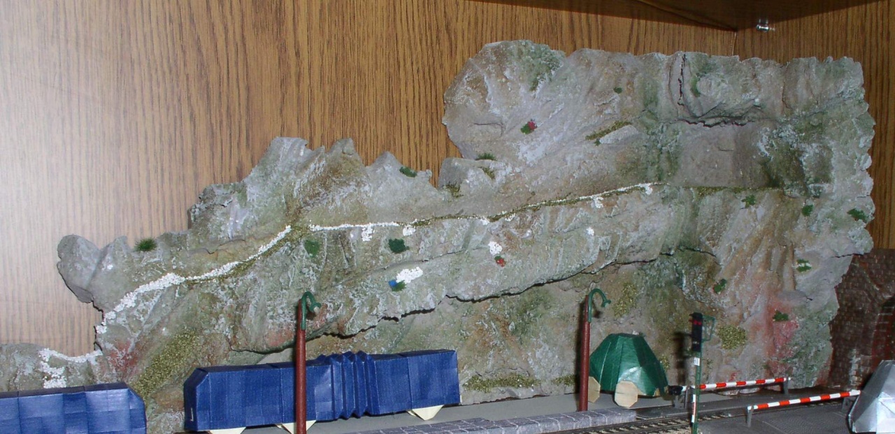

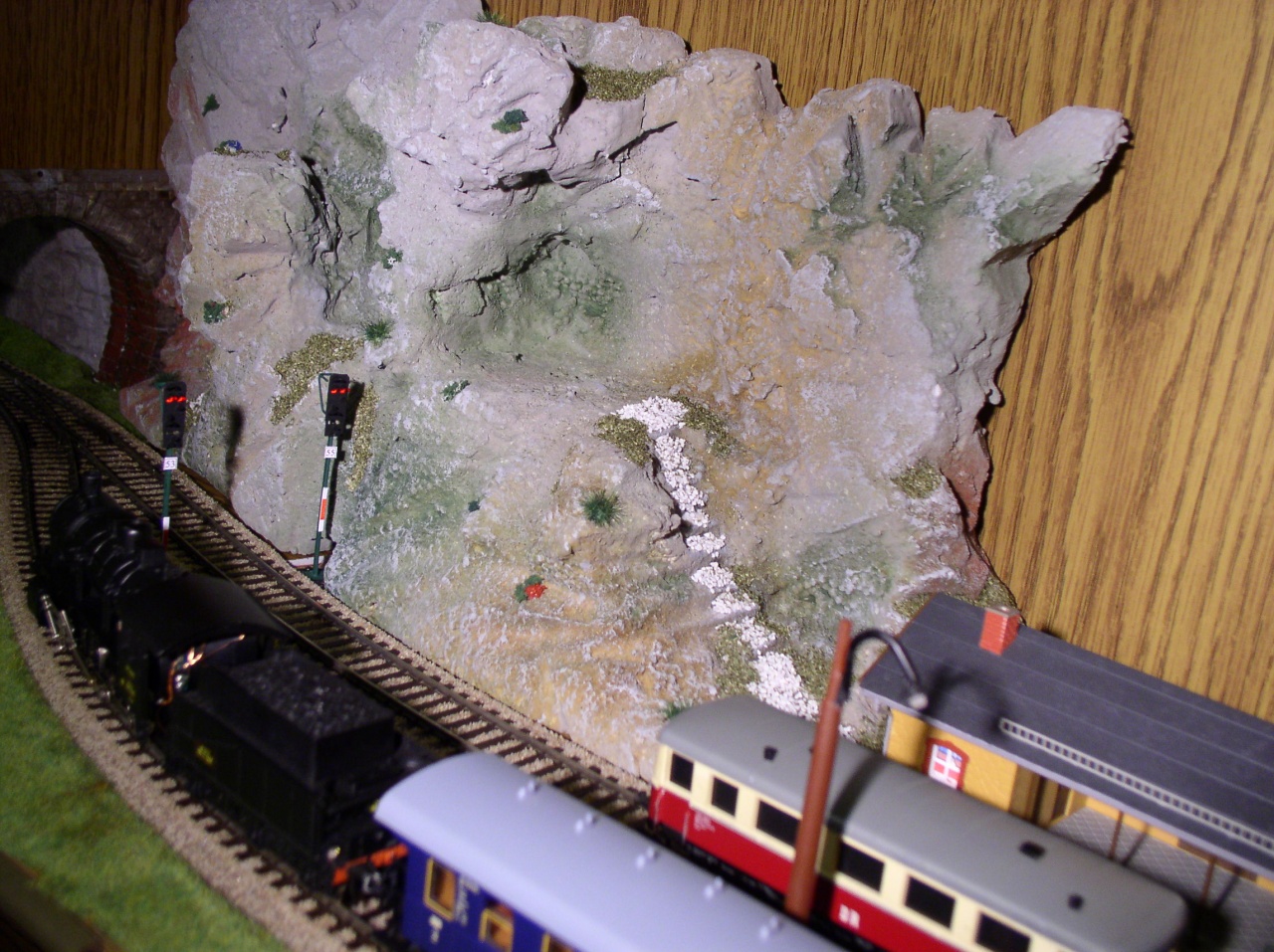

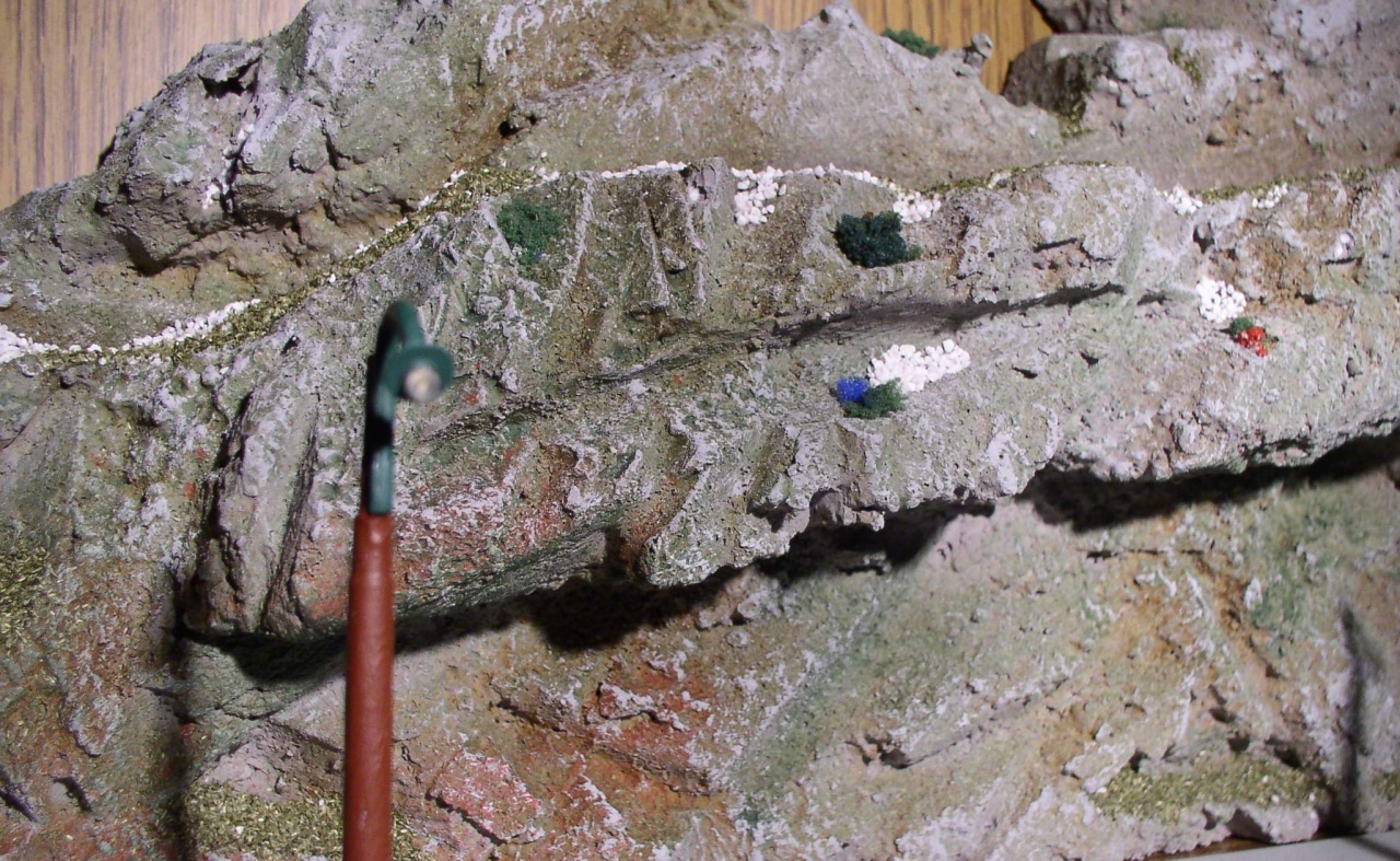

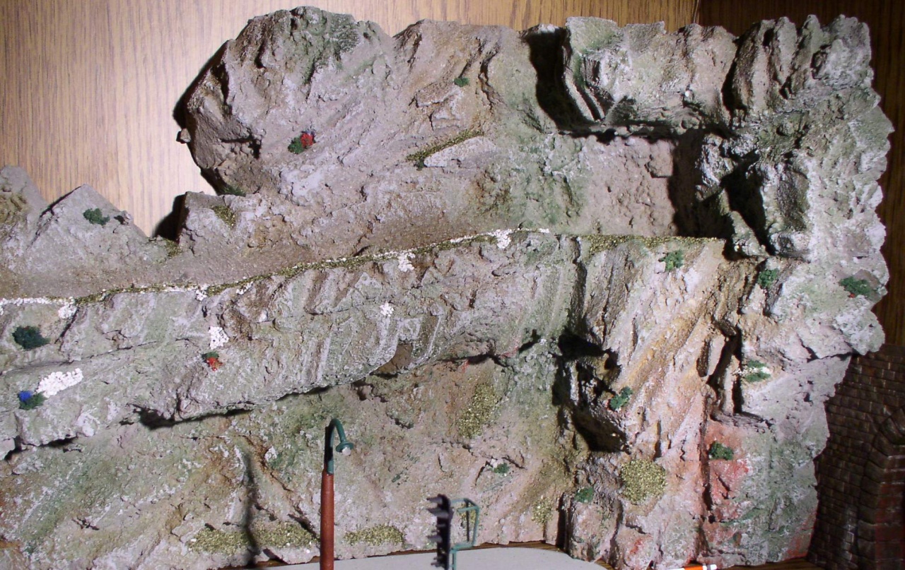

mégegy
(#37759) etwg válasza diginewl hozzászólására (#37756)
Szept 24, 2014 |
Egészen jol alakul. A polc hátlapja elé tegyél valamilyen világoskék vagy fehér tapétát, hogy ne látszodjon a fa struktura. Meglátod mennyit dob a látványon. Esetleg majd szivaccsal vagy nagy pemzlivel felhöket meg madarakat is festhetsz rá....  |
(#37767) Frankye válasza diginewl hozzászólására (#37755)
Szept 24, 2014 |
Nem rosszak ezek, csak így tovább!  |

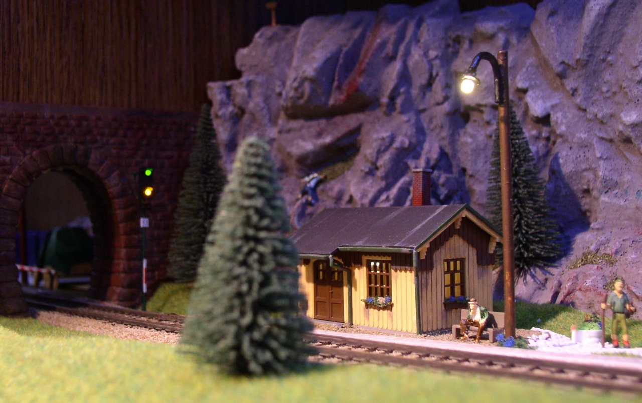

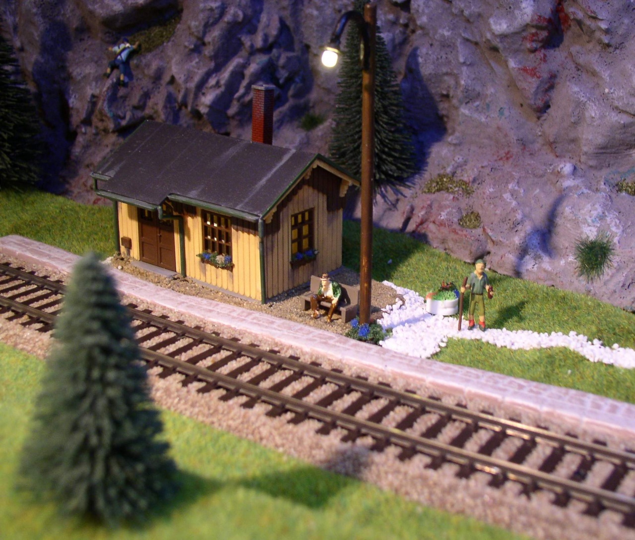

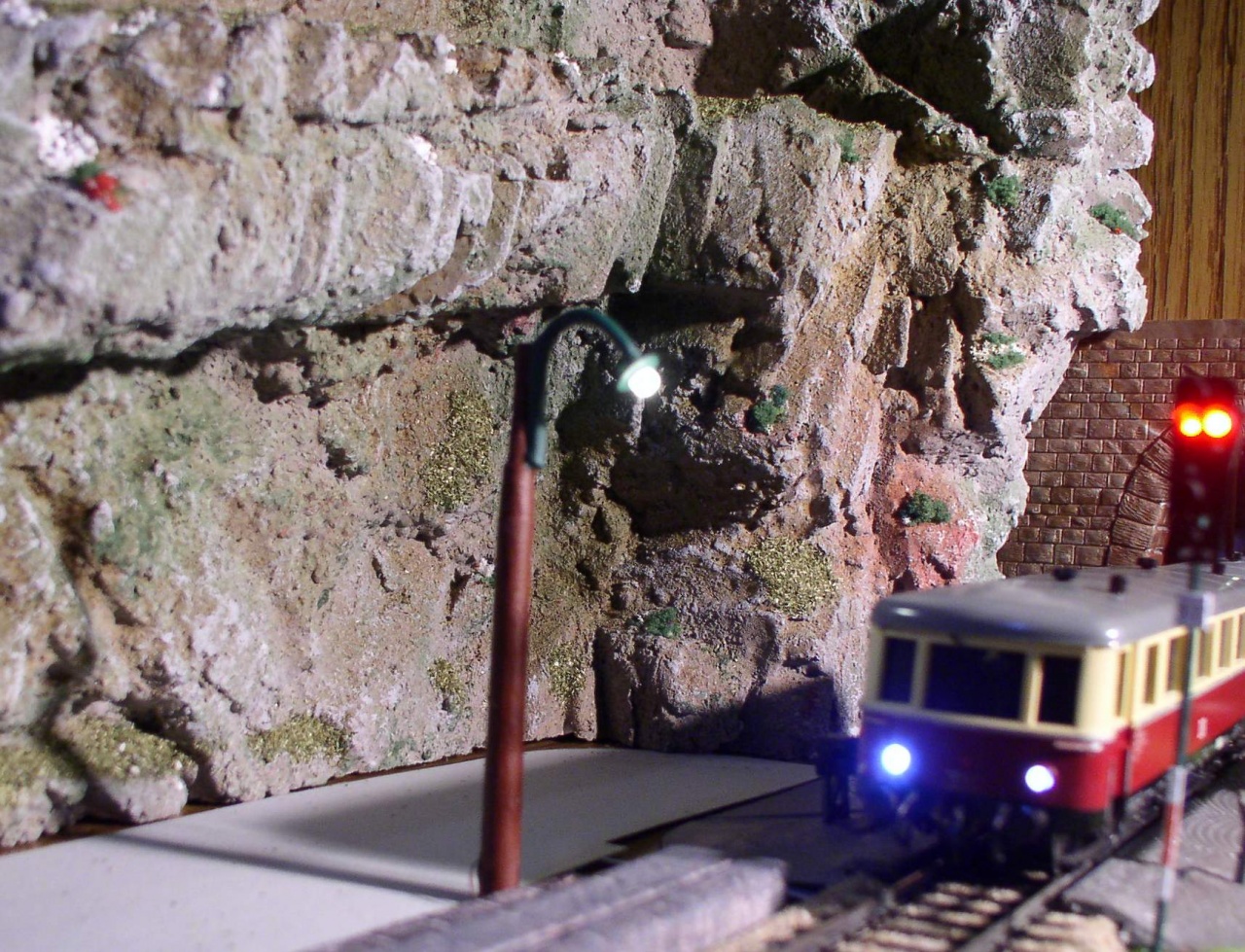

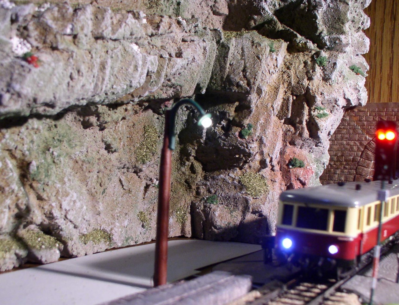

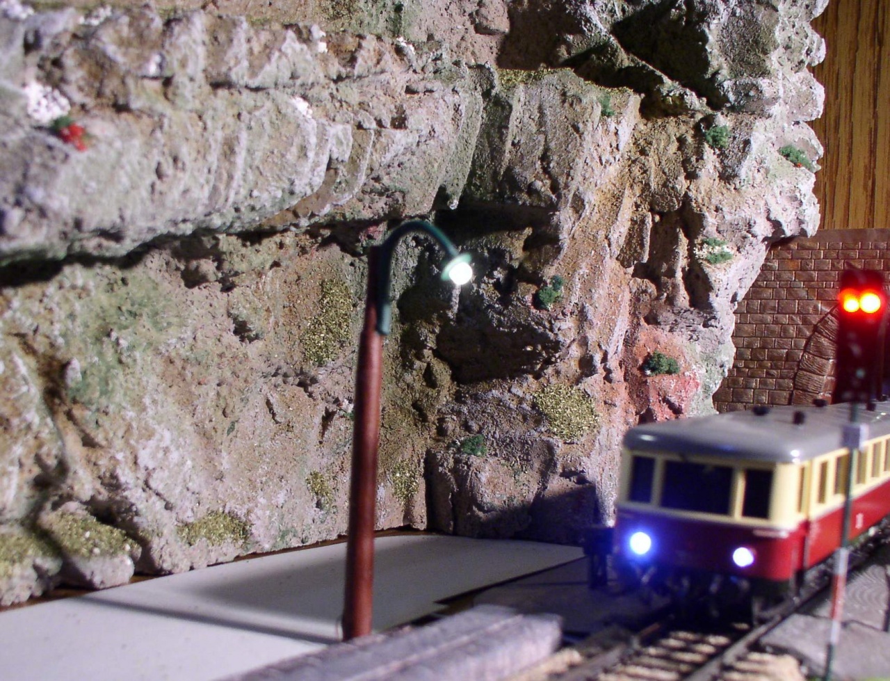

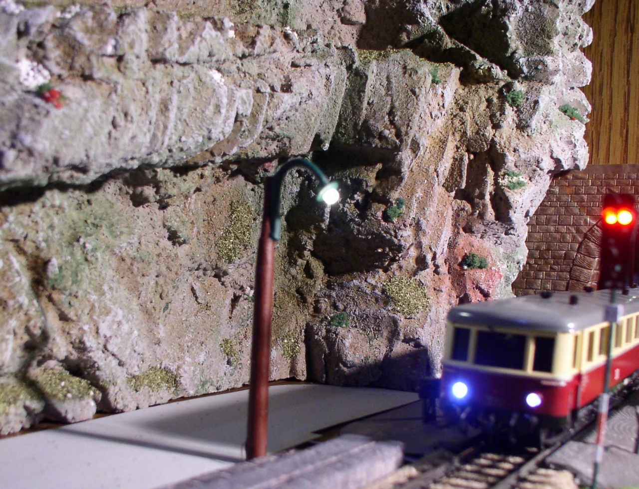

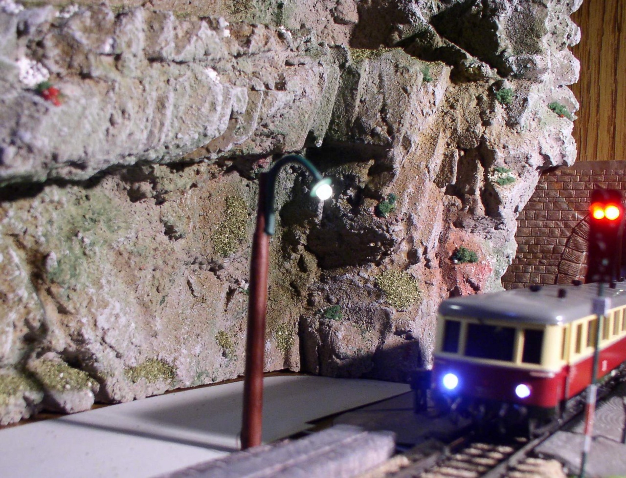

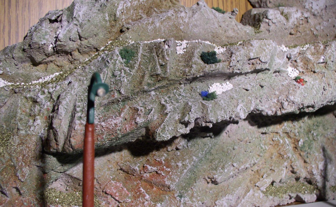

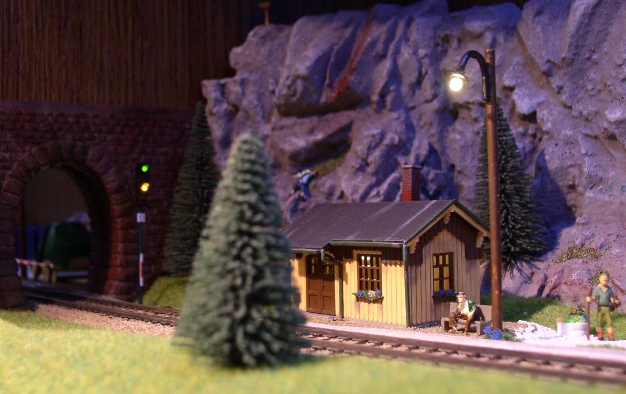

(#37770) diginewl válasza Frankye hozzászólására (#37767)
Szept 24, 2014 |

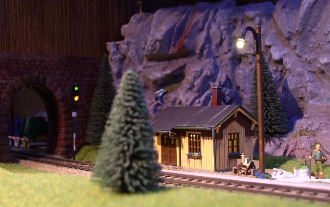

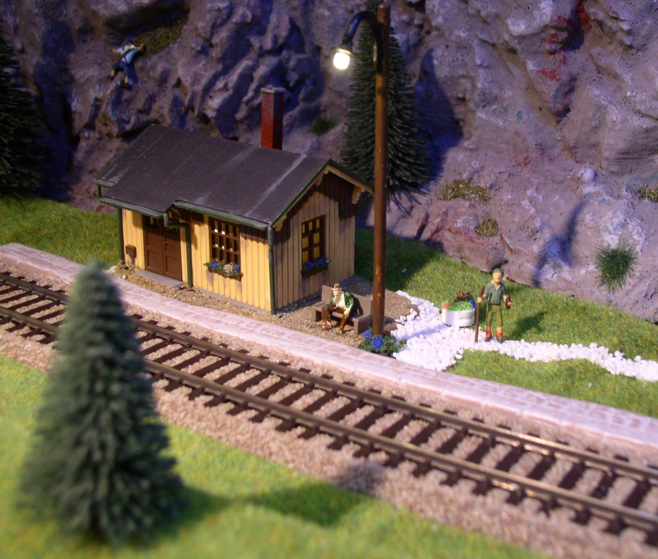

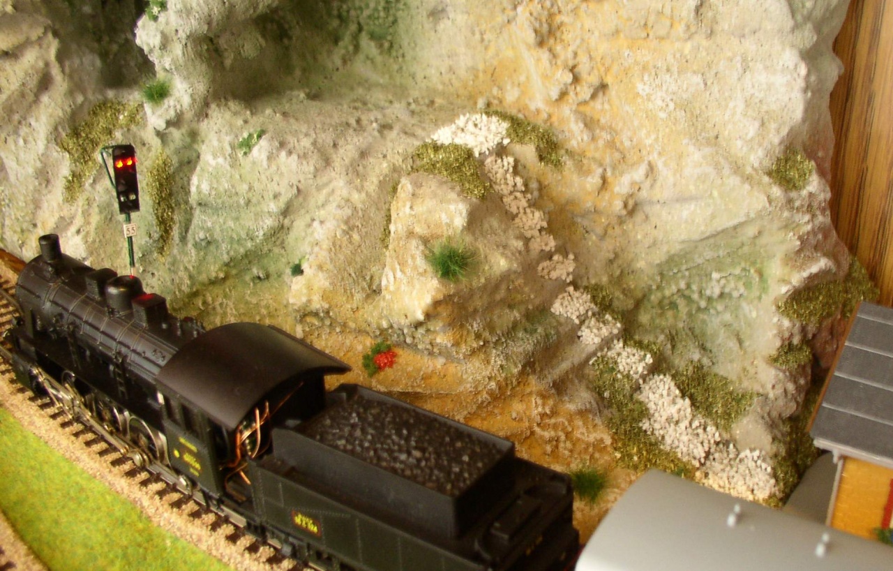

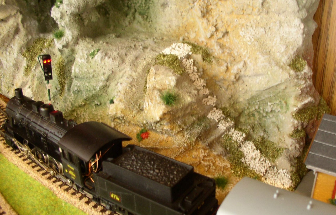

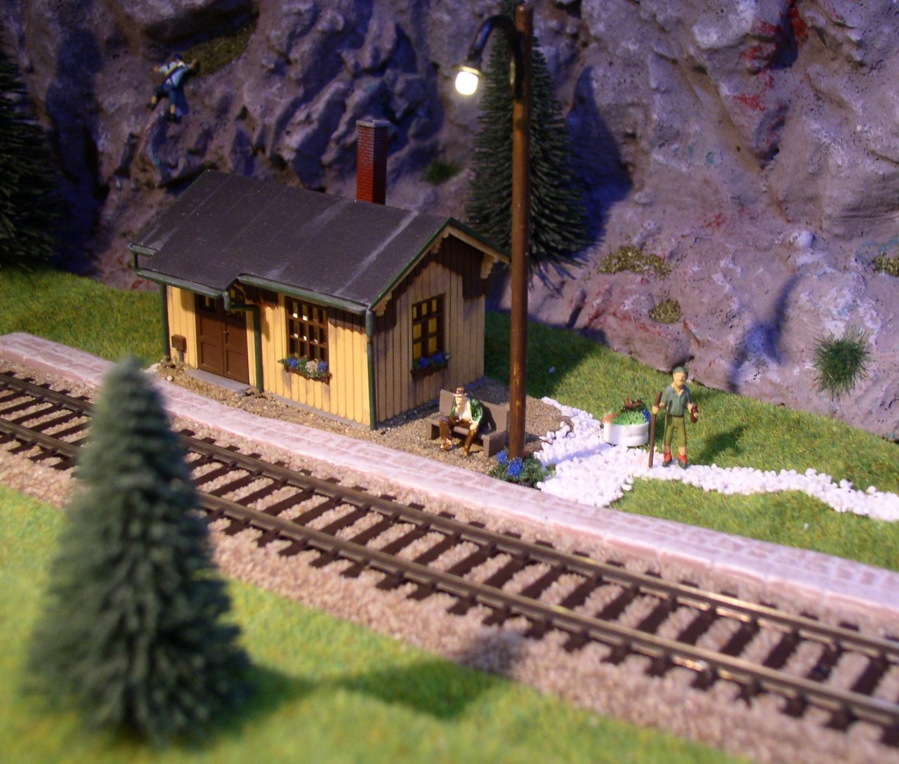

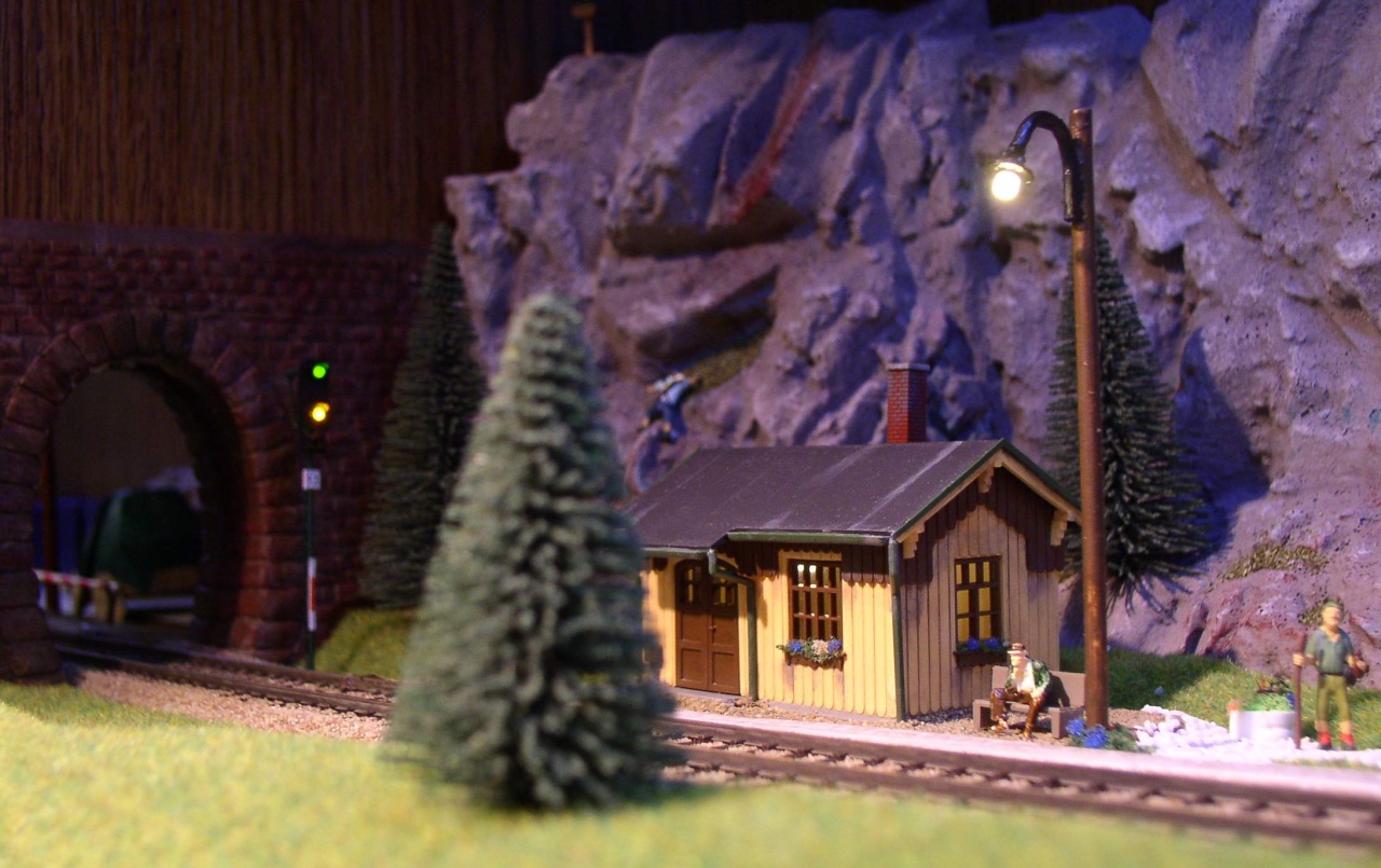

Természetes fény segítségével:
A hátteres felhők fenn vannak a listán! |
(#37788) csabeszq válasza diginewl hozzászólására (#37770)
Szept 25, 2014 |
Nagyon tuti, leírnád, hogy a lámpa hogyan készült?
Golyóstoll? |
(#37790) diginewl válasza csabeszq hozzászólására (#37788)
Szept 25, 2014 |
Üdv. Kétféle lámpám van:
A két végállomáson tollbetétből van az alap. Egy sima 3 mm-es led (kicsit körbereszelve, hogy a fényt szórja), rátéve egy 3mm-es alátét. A led egyik lába van meg, arra két zsugocsövet ráhúztam. Ennyi. A led fémlába adja/tartja az ívet, amit egy toll segítségével hajlítottam meg ívesre.
A köztes kicsi megállóhelyen (házikó bácsival, paddal). Ott a fölső rész ugyanaz, azaz led, zsugorcső. Az oszlop grillnyárs bambusz. Hihetetlen erős, és szép erezetes, "fa utánzatnak" is kiváló, akár natúr színben is. Ennek a hátsó oldalán kivágtam egy kis szálat, ott hoztam le a vezetékeket.
Rögzíteni többféleképpen lehet: 4mm-es anya, és egy 3mm-es alátét már pad/virágláda utánzatot ad lenn az oszlop lábánál. Mivel erős az oszlop, alulról bele lehet fúrni és pici síncsavarral rögzíteni az alaphoz. |

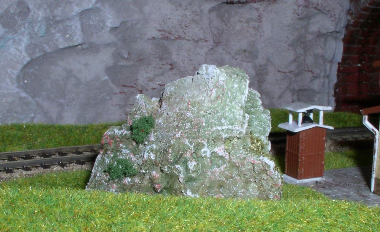

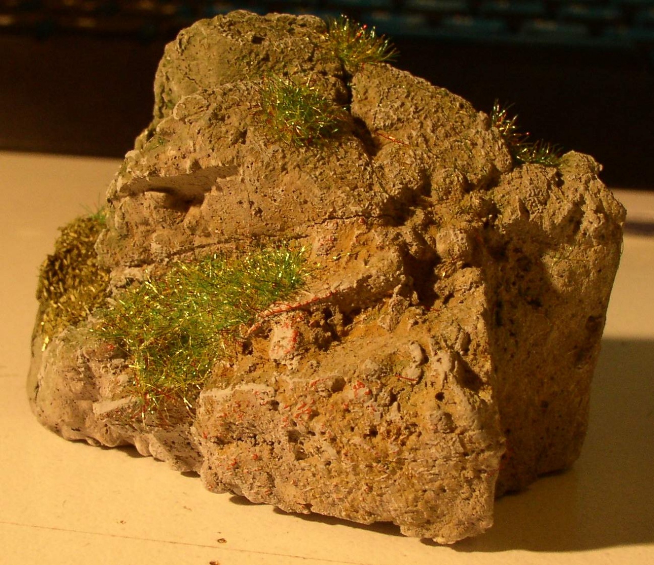

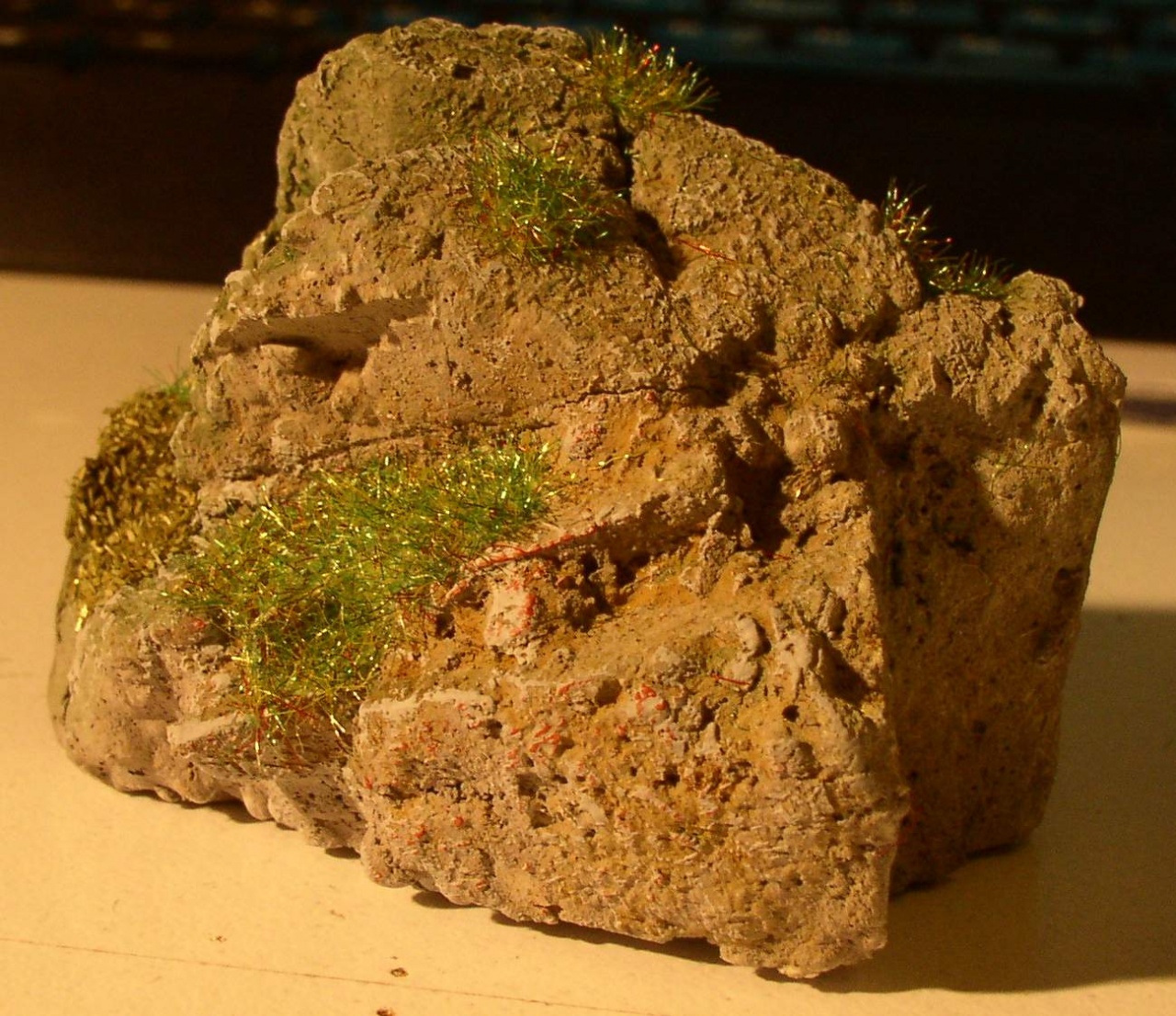

(#37794) diginewl válasza diginewl hozzászólására (#37770)
Szept 25, 2014 |

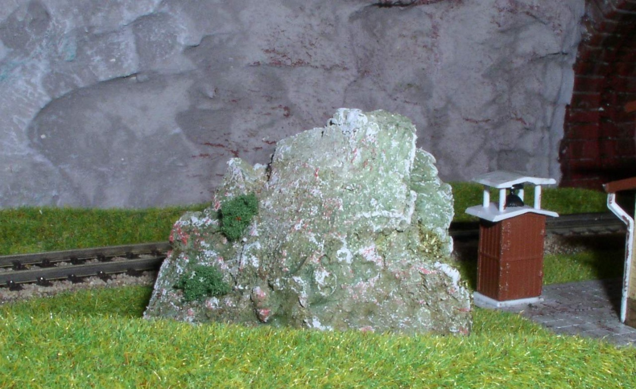

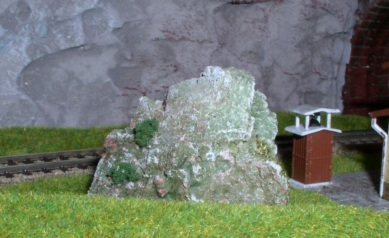

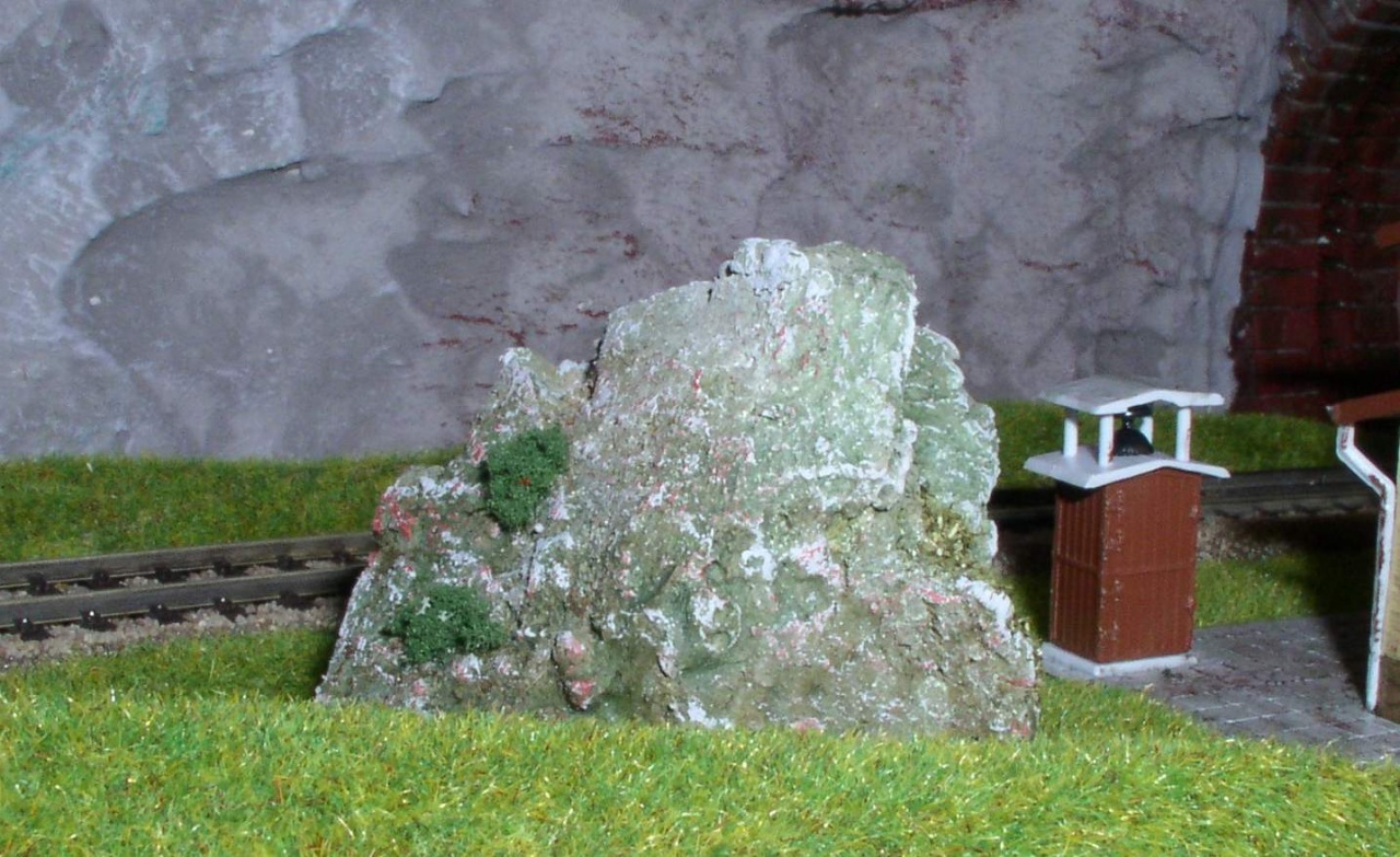

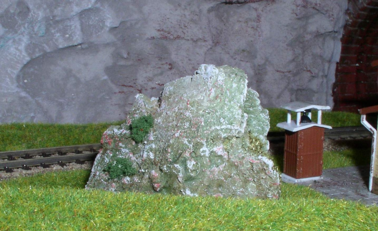

Több helyről kaptam bátorító leveleket, melyeket köszönök!!!
Többen javasolták a sztatikus fűszórást
Az e-légycsapó beszerzése folyamatban, a szűrő nem lehet akadály.
Egy kérdés ezzel kapcsolatban: minden fű szórható ezzel a légycsapóval, vagy csak spec. füvek?
Nekem most ilyen van "raktáron"
HochAlm fű
Ezzel próbálkozhatok, vagy ez nem fog felállni?  |
(#37805) BaTTka válasza diginewl hozzászólására (#37794)
Szept 26, 2014 |

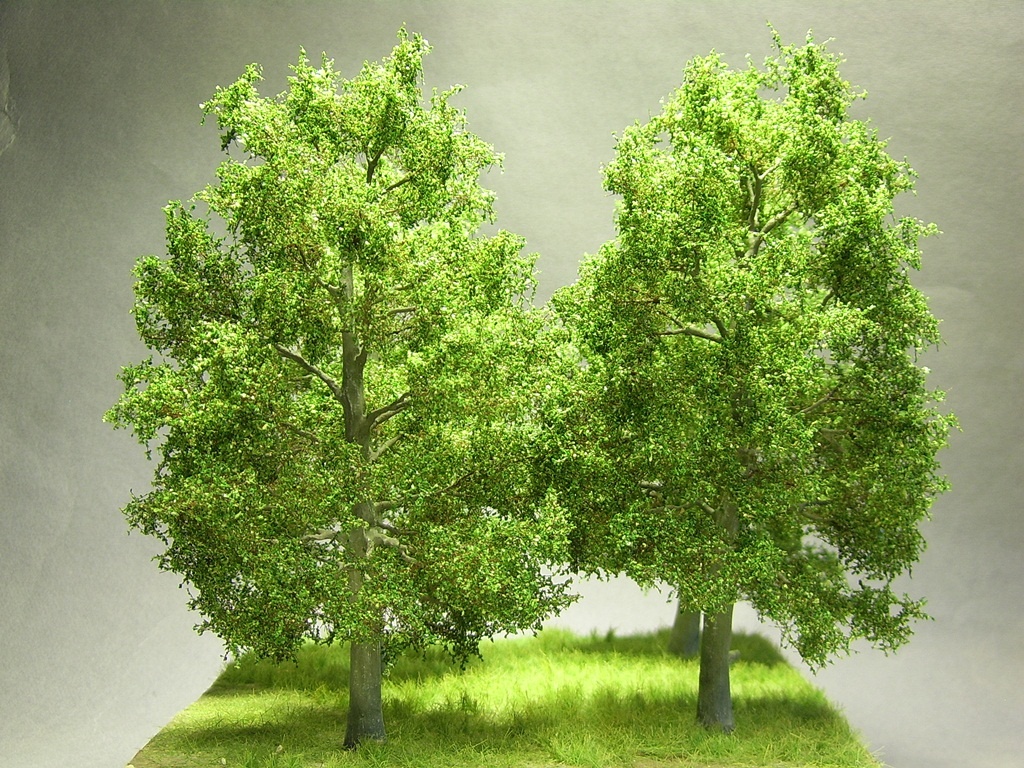

Ez nem fű, hanem....passz  Nem tudom minek nevezzem, inkább olyan aljnövényzet forma. Szórható statikus füvet keress. Az ilyen szálas, mint a képen. A tied inkább valami faforgács darálék állagra. |

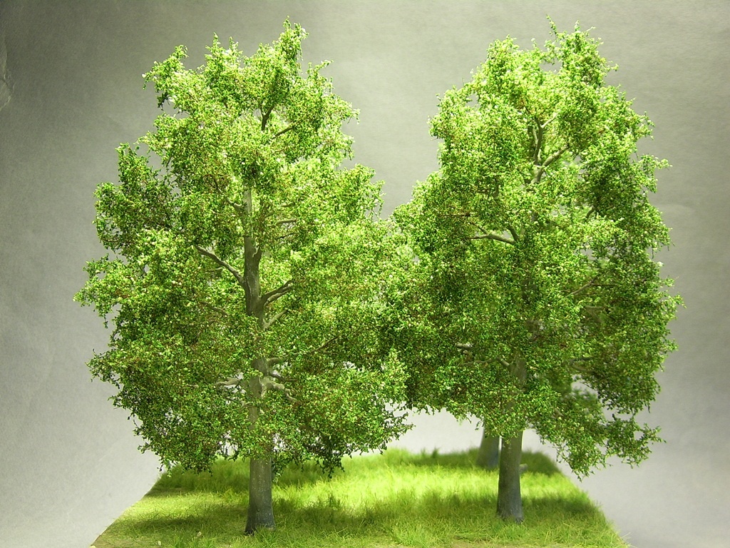

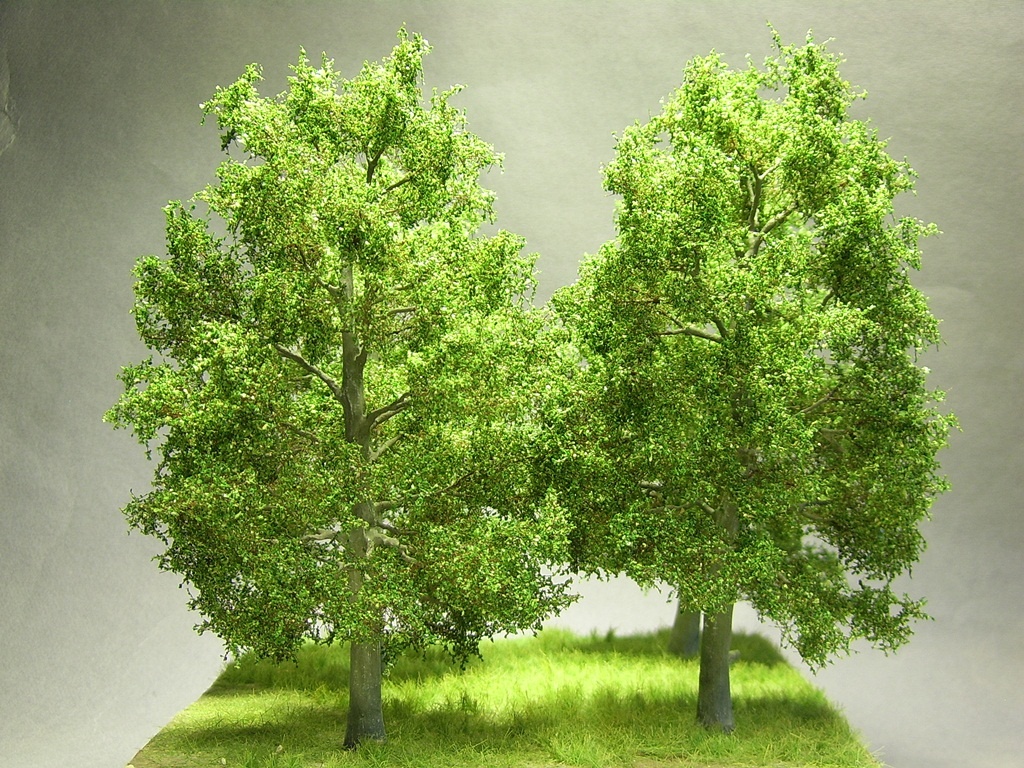

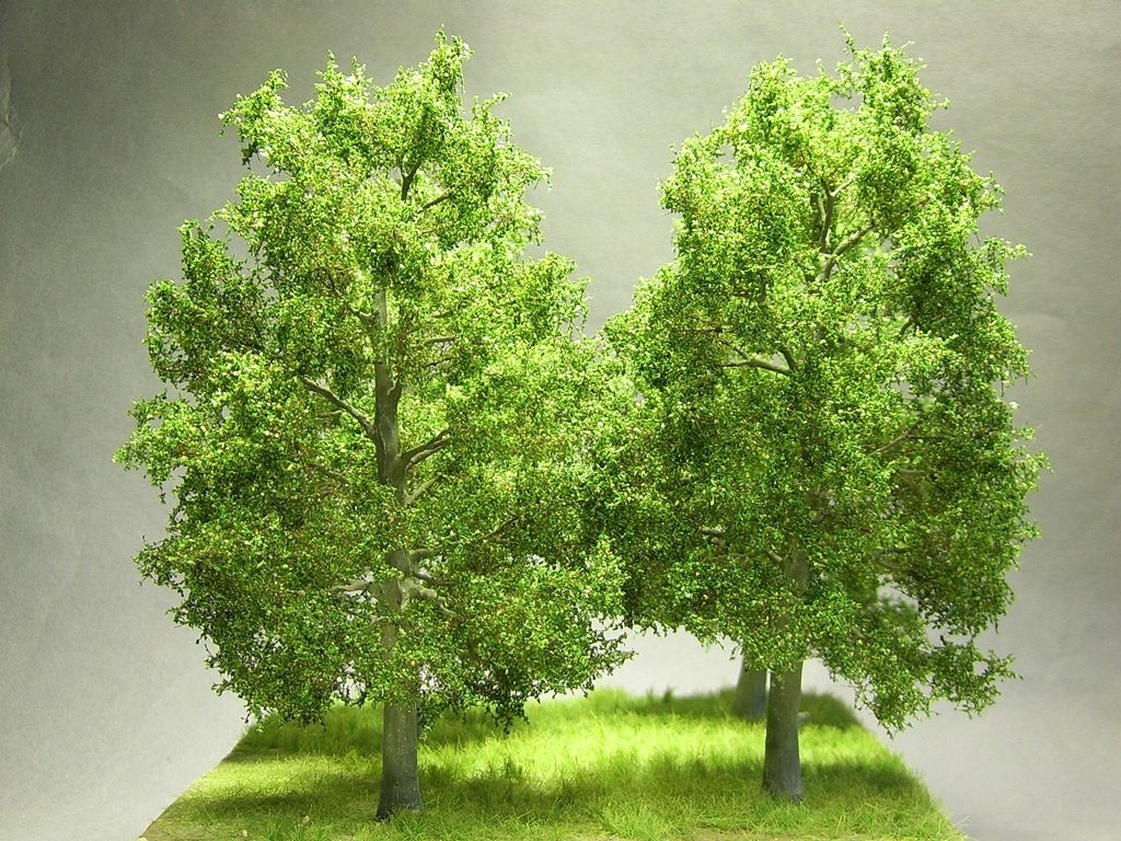

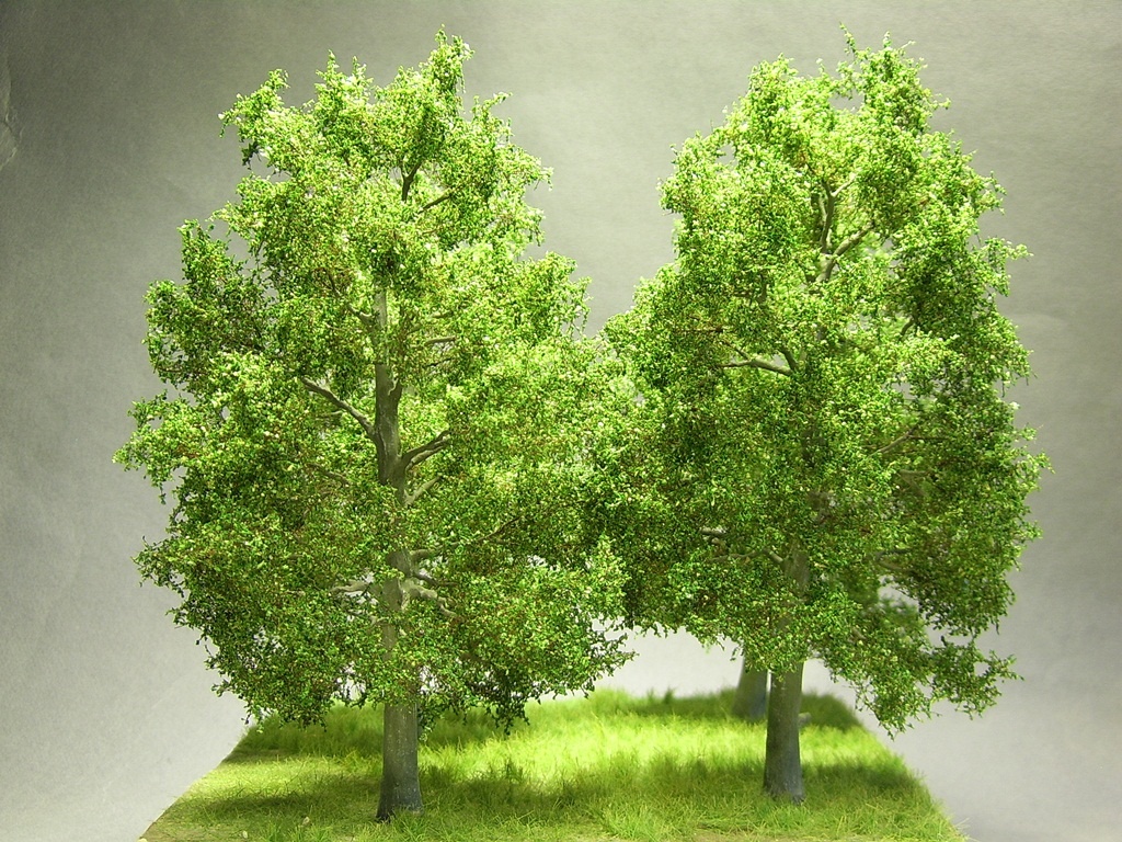

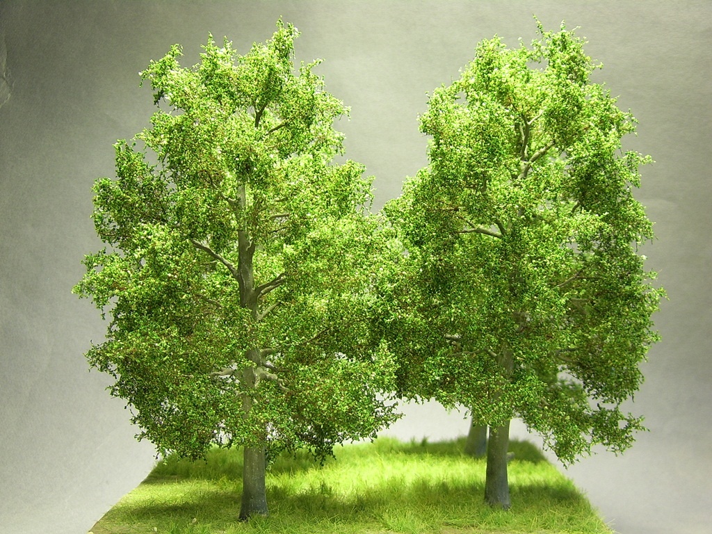

(#37841) Váltógyártó válasza BaTTka hozzászólására (#37805)
Szept 26, 2014 |
Megmutattam egy katonatársamnak ezt a képet, és győzködnöm kellett, hogy ez nem montázs, hanem modell!  |
(#37867) BaTTka válasza Váltógyártó hozzászólására (#37841)
Szept 27, 2014 |
Nem tűnt fel neki a mókus hiánya???  |

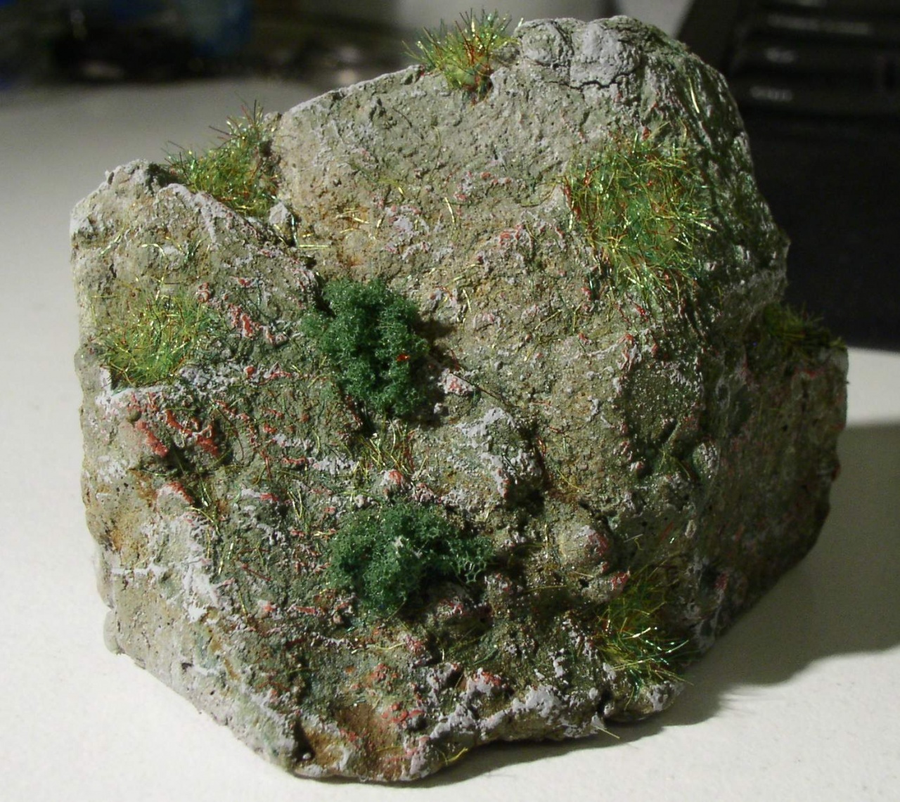

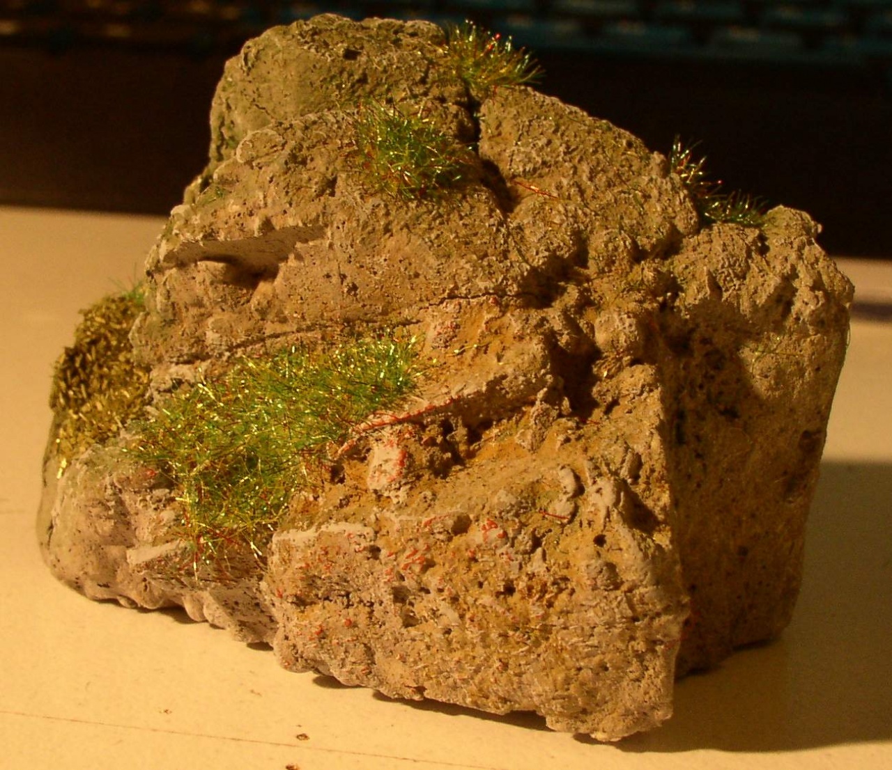

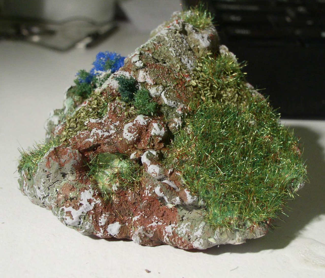

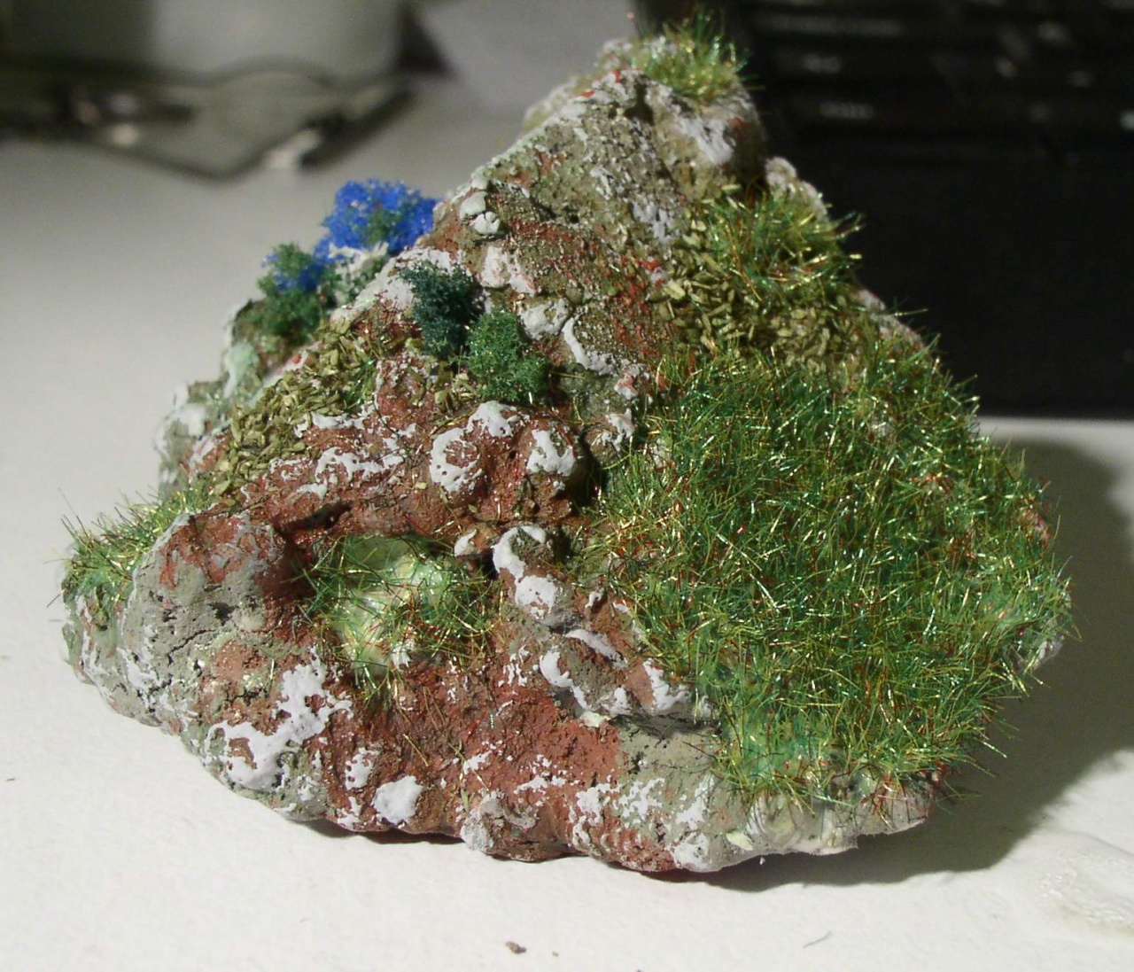

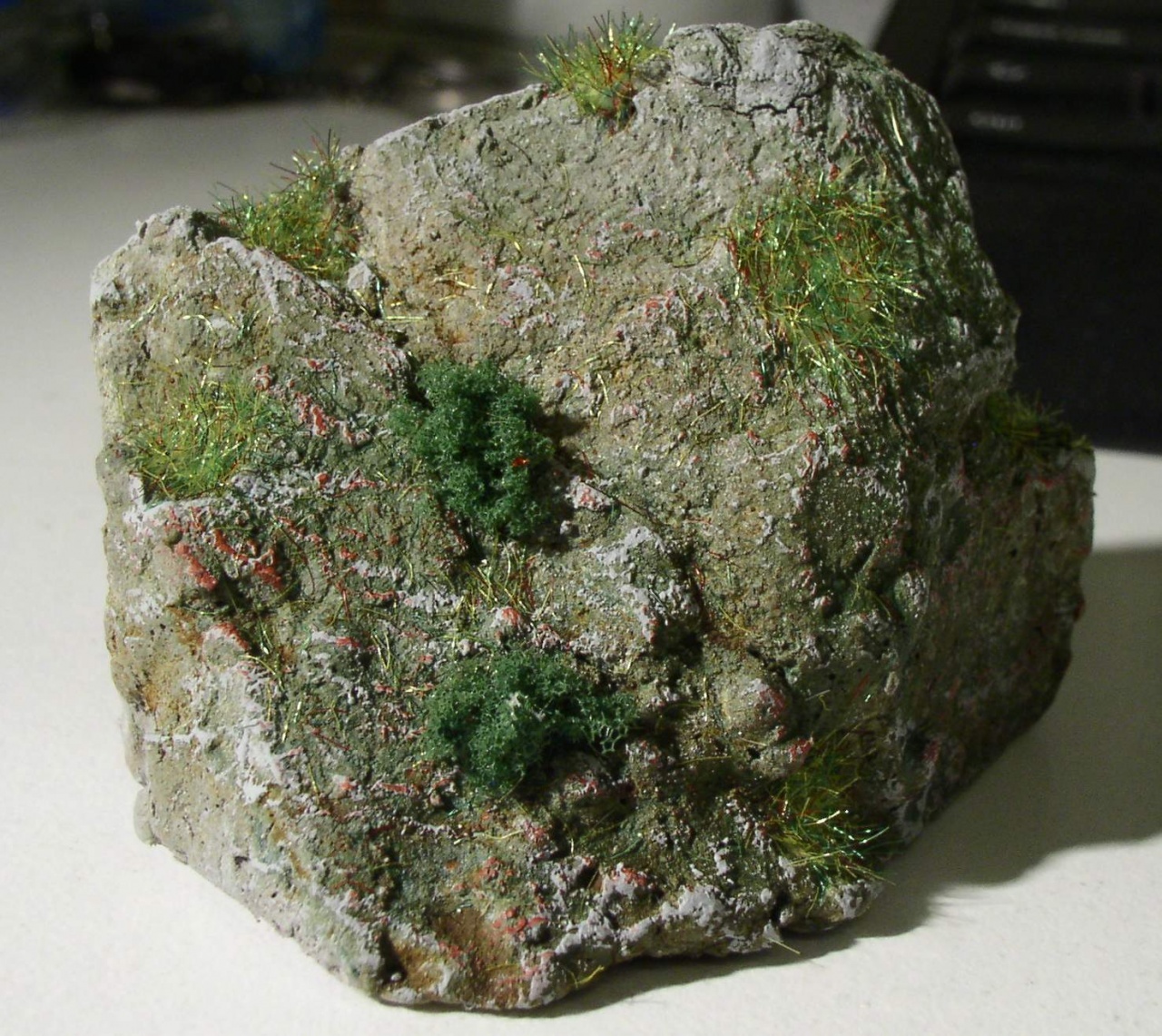

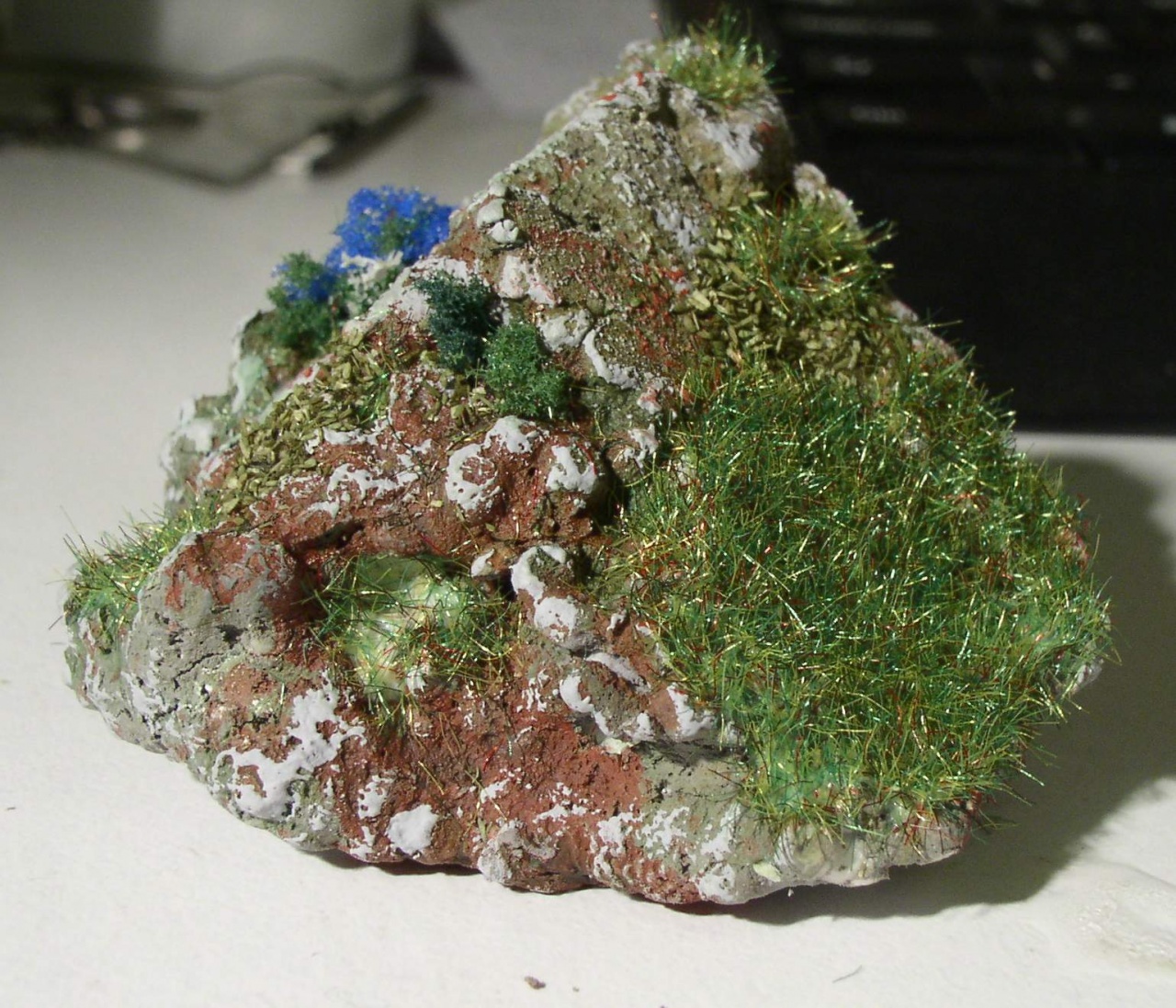

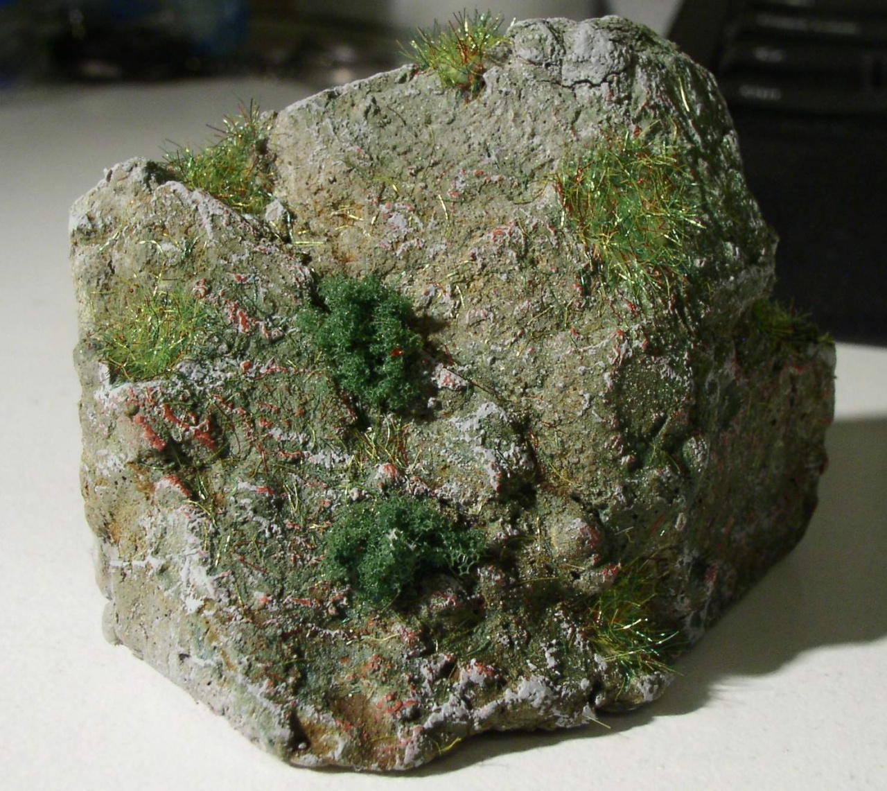

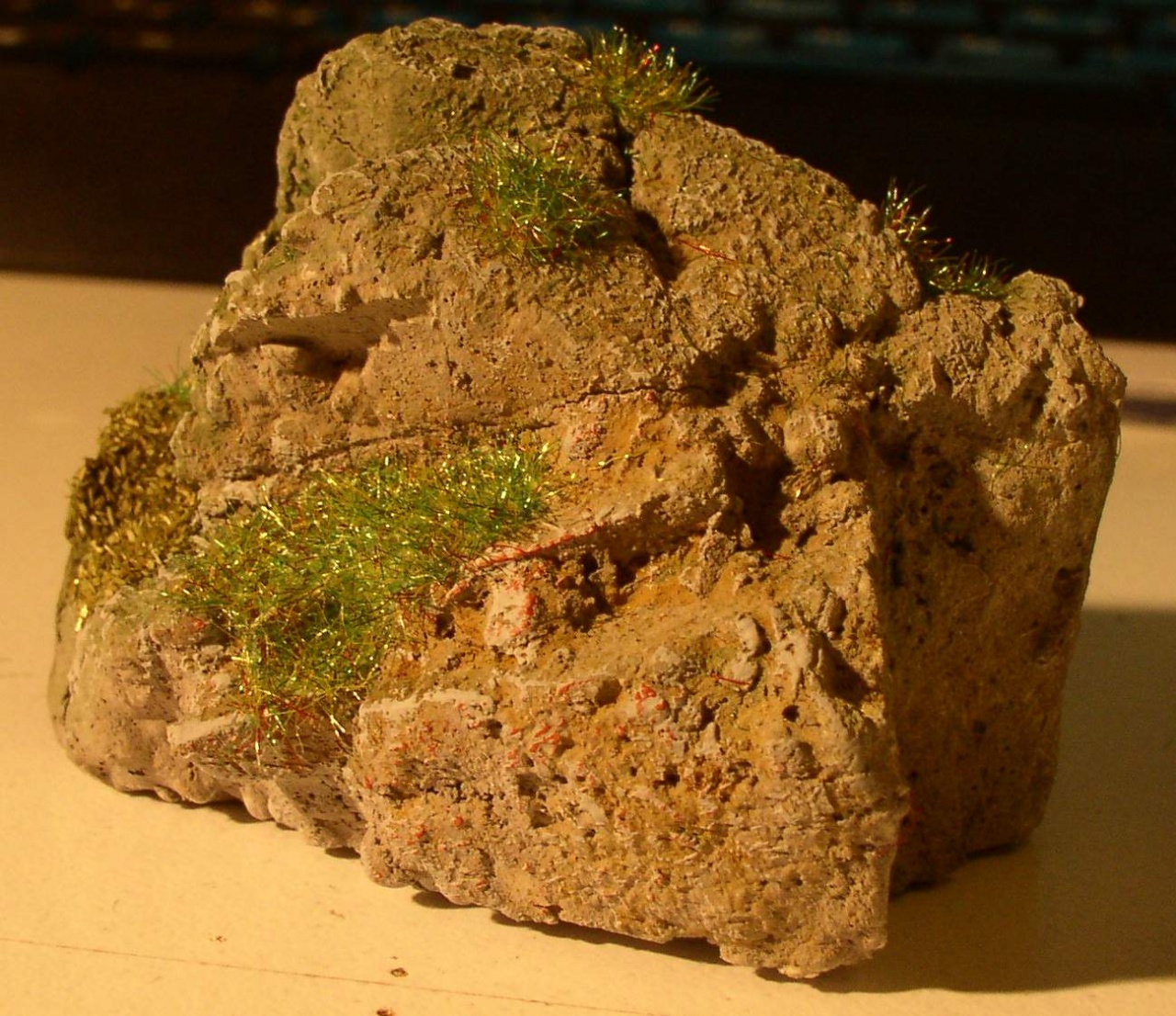

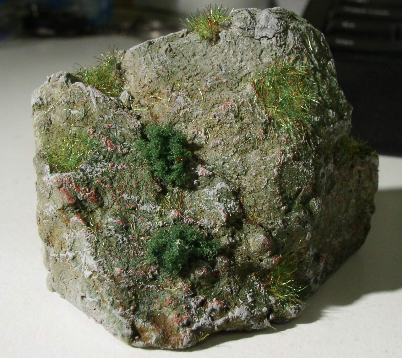

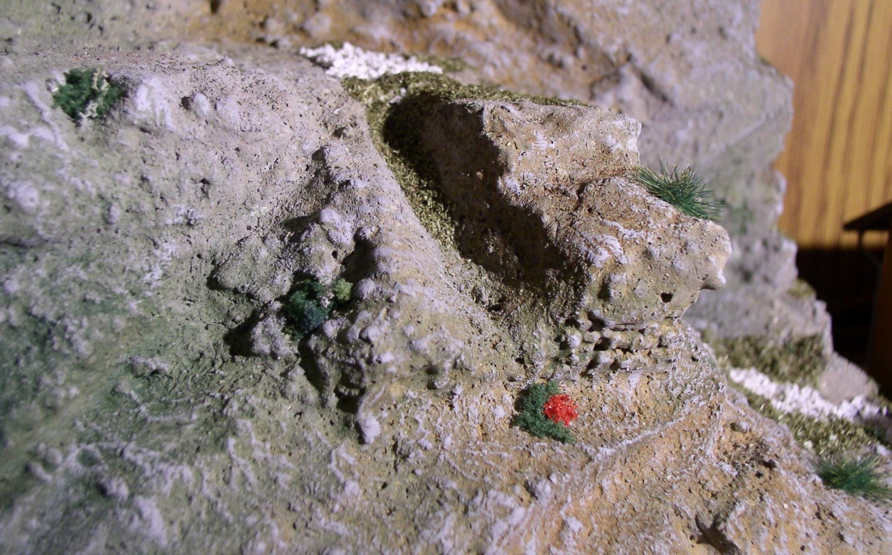

(#37893) diginewl válasza BaTTka hozzászólására (#37805)
Szept 27, 2014 |

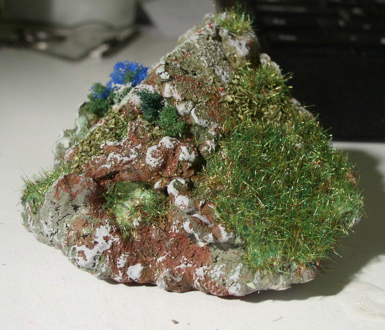

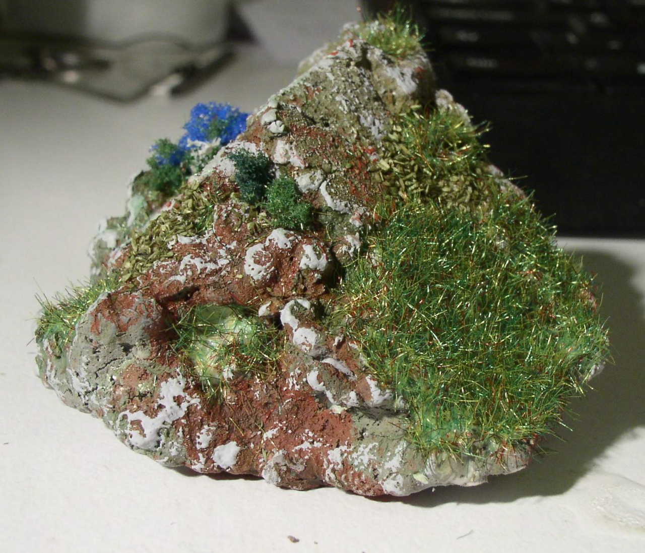

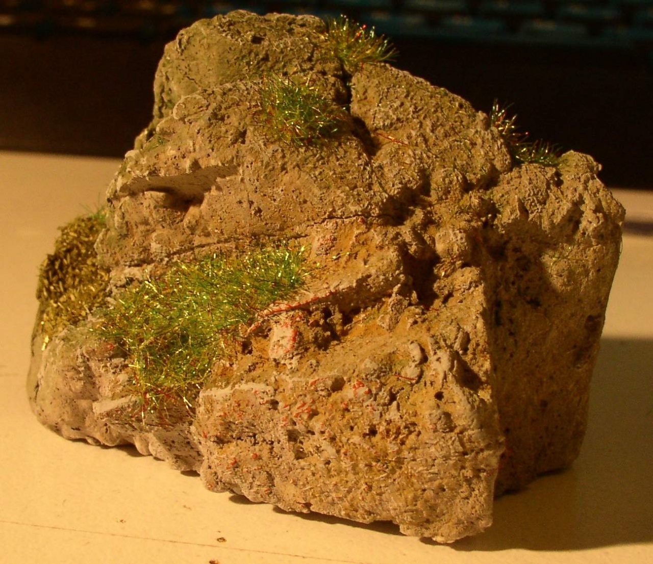

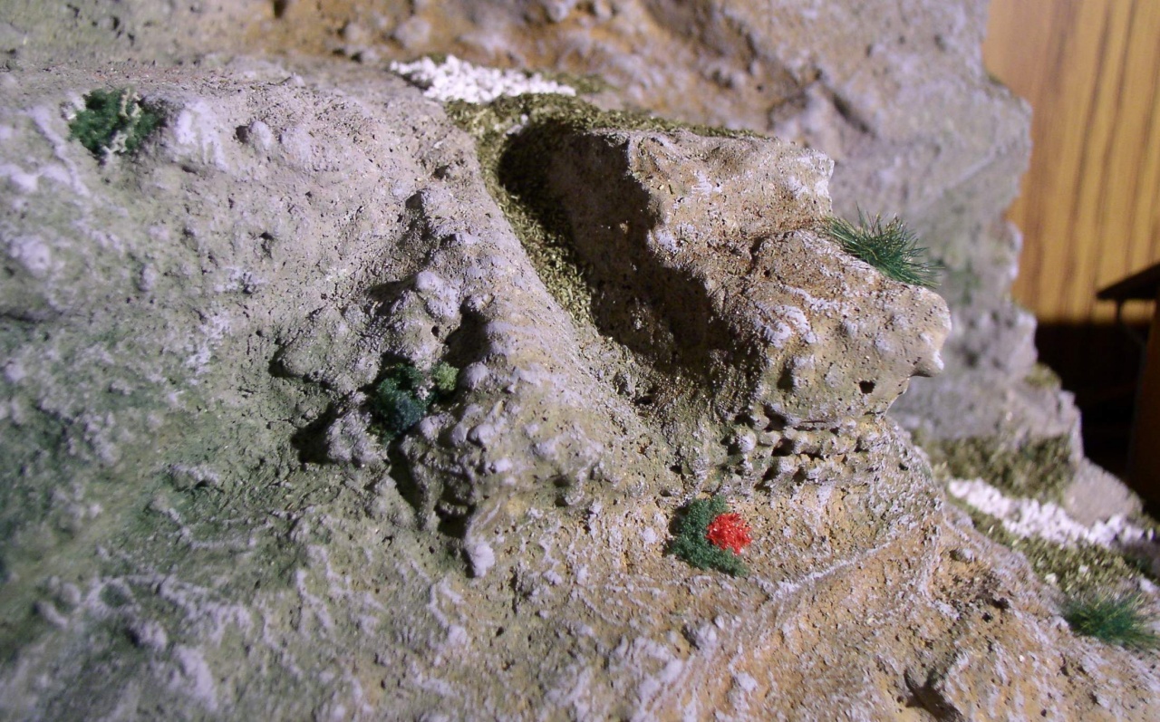

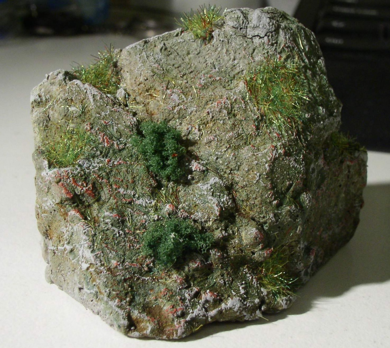

Üdv Battka!
Félig volt igazad, mert kb. a fele állt fel, a többi feküdt, de alapnak nagyon is jó lesz!
Sikerült a "megkörnyékezés", így kaptam próba időre lehetőséget Kisfa-tól!
Íme az eredmény. Direkt közelről (makróval) fotóztam, hogy látható legyen ahogy áll a fű.
Van a hungarocelles terepépítkezésnek egy nagy előnye: nem kell a lébe dugni a tűt, hanem lehet bárhova, mert ez a hungarocell, úgy feltöltődik, hogy még a túloldalán is feláll a fű
(#37896) BaTTka válasza diginewl hozzászólására (#37893)
Szept 28, 2014 |
Alakul  |
