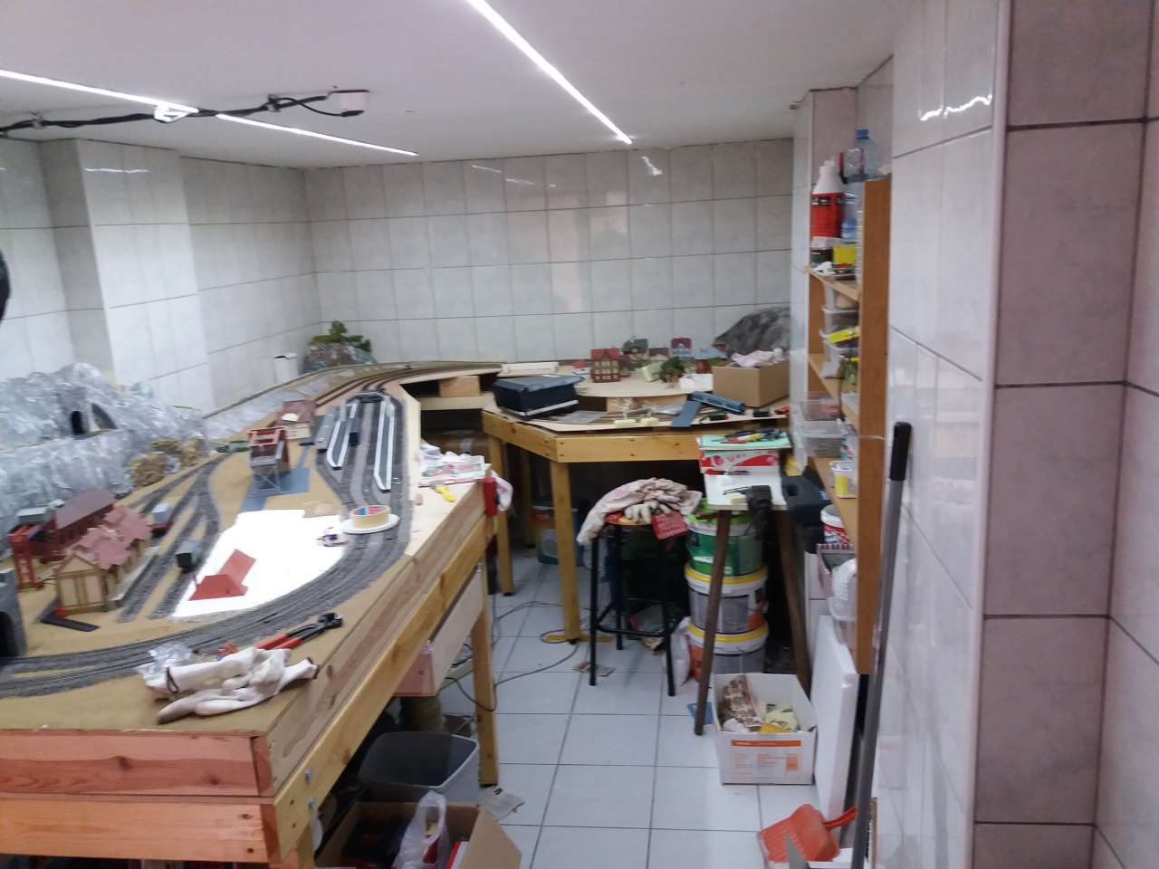

(#58114) gigantati hozzászólása
Jan 16, 2018 |

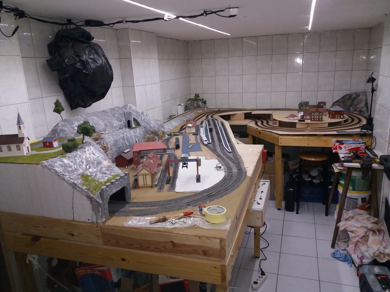

Előszőr is modellezésben gazdag boldog újévet kívánok mindenkinek!

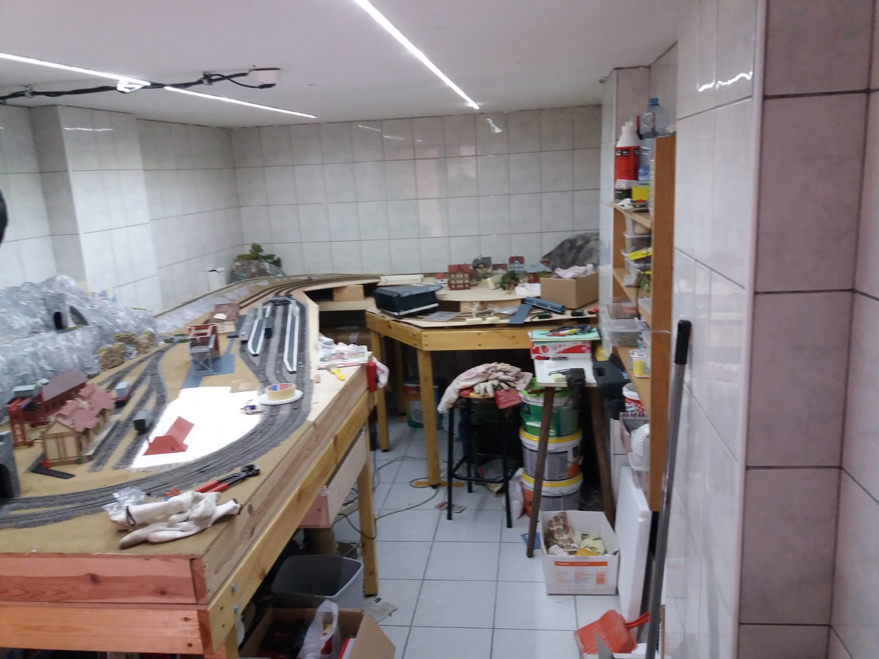

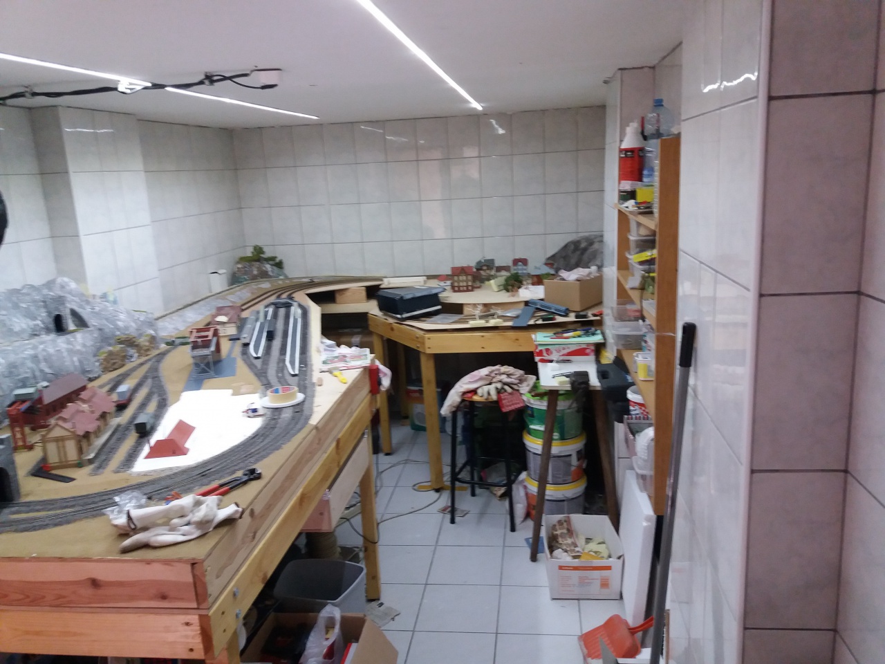

Az elmúlt időszakban lehetőségeimhez mérten próbáltam haladni az építéssel. Jelenleg itt állok!
Az állomás területén az ágyazat elkészült. A teherpályaudvar burkolata kiöntve (bár ilyen hűvös időben a pincében egy hete nem szárad ki a gipsz).

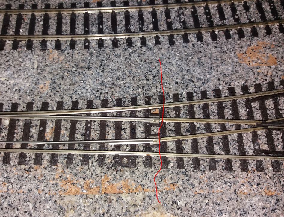

A hét végén úgy gondoltam életet lehellek az asztalba (újra feszültség alá helyezem). Mit is mondjak hát eléggé darabos volt a villany  . Hiába takarítottam a terepépítés alatt a sineket, az áramszedés nehézkesre sikeredett. A hozzáférhető helyeken szennyeződéstől függően oldószer, víz, köröm használatával sikerült az egyik pályát használhatóvá tenni.
Tisztítás után még közelről látok "foltokat" a sinen. Bár az áramszedést nem befolyásolják szeretném eltünteni. A sinradír hatékonyabb lehet ez ügyben?
(#58115) róbertke válasza gigantati hozzászólására (#58114)
Jan 16, 2018 |
Itt én vésővel és kalapáccsal dolgoznék...
No persze nem az asztalon, hanem a csempéket verném le a falról... műtőben csempéznek plafonig..
Az összes pára mind az asztalodon csapódik le, pláne ha nem is fűtöd a helyiséget... maholnap elkezd jobbra-balra gőrbűlni minden ...
Gondolom a hullazsákban egy ventillátor bújik meg .... hogyan fogod kicsomagolni és működtetni ? |
(#58116) gigantati válasza róbertke hozzászólására (#58115)
Jan 16, 2018 |
Idézet: „ Gondolom a hullazsákban egy ventillátor bújik meg ”
Majdnem! Egy rozsdamentes bogrács várja a szebb időket
A szellőzés a kép mögötti falon van megoldva! A pince egyébként száraz, mint egy jó cabernet sauvignon. |

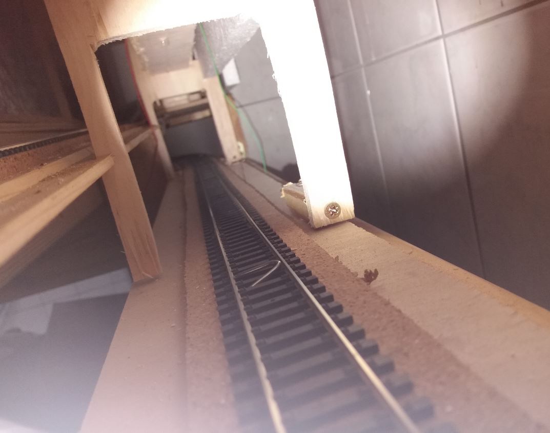

(#58156) gigantati hozzászólása
Jan 19, 2018 |

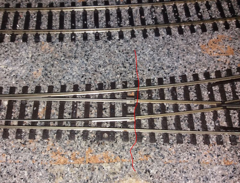

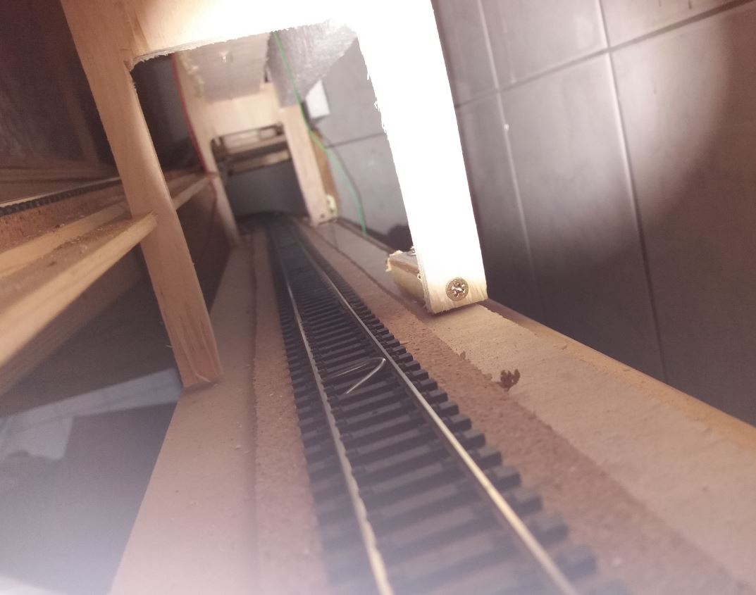

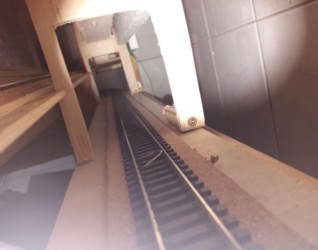

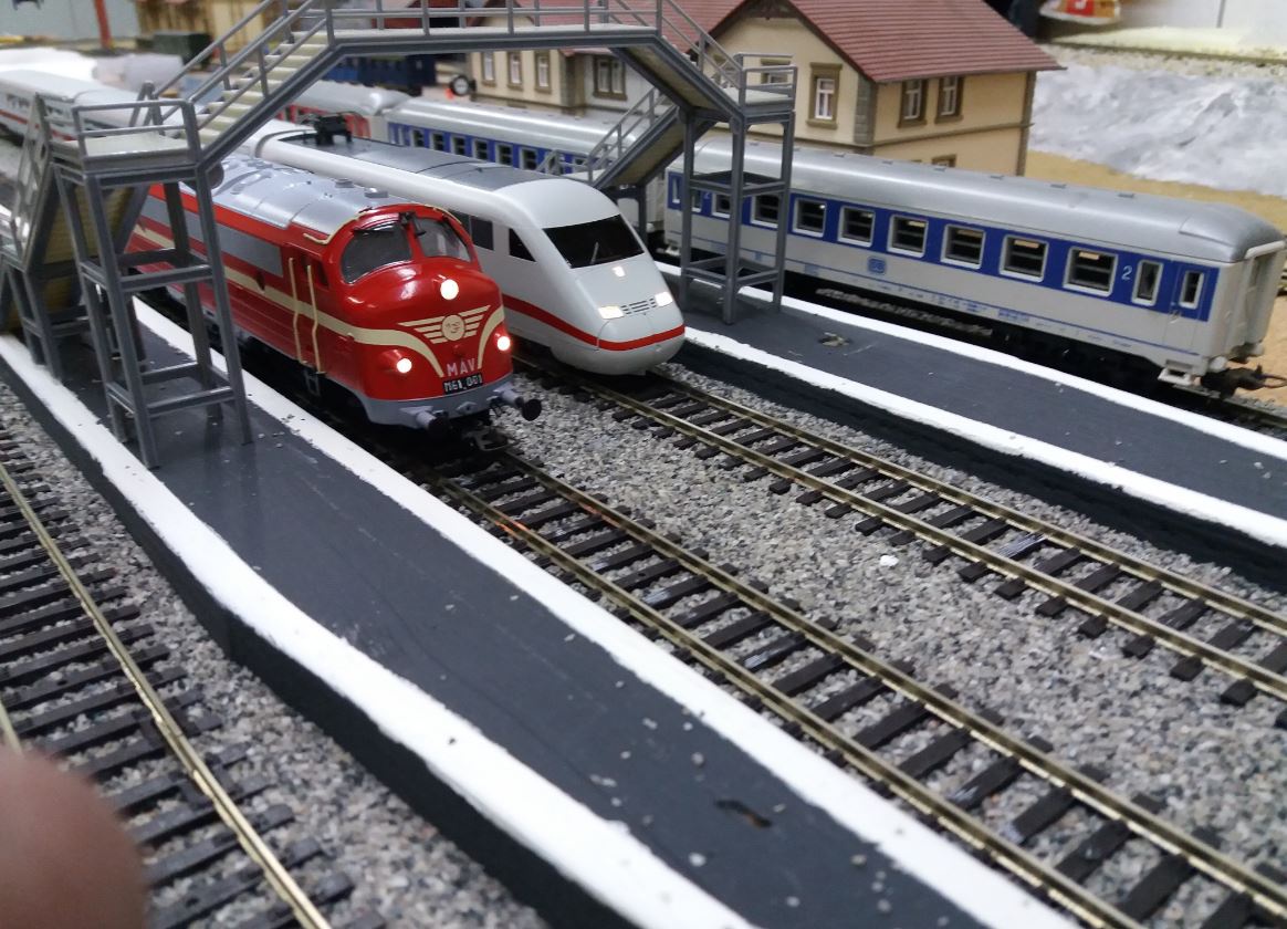

Tegnap sikerült megtisztítanom a sineket radírral. Megdöbbentő volt a különbség. A második képen a piros vonal bal oldalán a tiszta (fényes), jobb oldalt a tisztítás előtti (barna) állapot.
Másik érdekes esemény, hogy mivel találkozhatunk hosszú állásidő után. A pálya próbáját általában a kezdőkészletes ICE szerelvénnyel végzem (azért nem kár címszóval). Minden jól működött, átamszedés rendben. Gondoltam megpróbálom a Nohabot is. Ekkor természetesen a pálya legeldugotabb részét elérve rövidzár miatt leállt az egész rendszer. Vonat kézzel visszahúzva, újra próba, ismét hiba. Miután ezt 5x eljátszotta, (mivel szabad szemmel nem látható részen volt) befényképeztem a lyukba és mit látok. 3.kép. Az ICE még átment az U szeg felett a Nohab alacsonyabb forgóváza minden alkalommal lenyomta a szeget, a két sint rövidre zárva.
(#58158) etwg válasza gigantati hozzászólására (#58156)
Jan 19, 2018 |
A viz sajnos mindig kialakit ilyen barna oxid réteget. (A kövezet ragasztáśabol leginkább, de ha egyszer megpucolod és száraz a helység, akkor már nem lesz gond....)

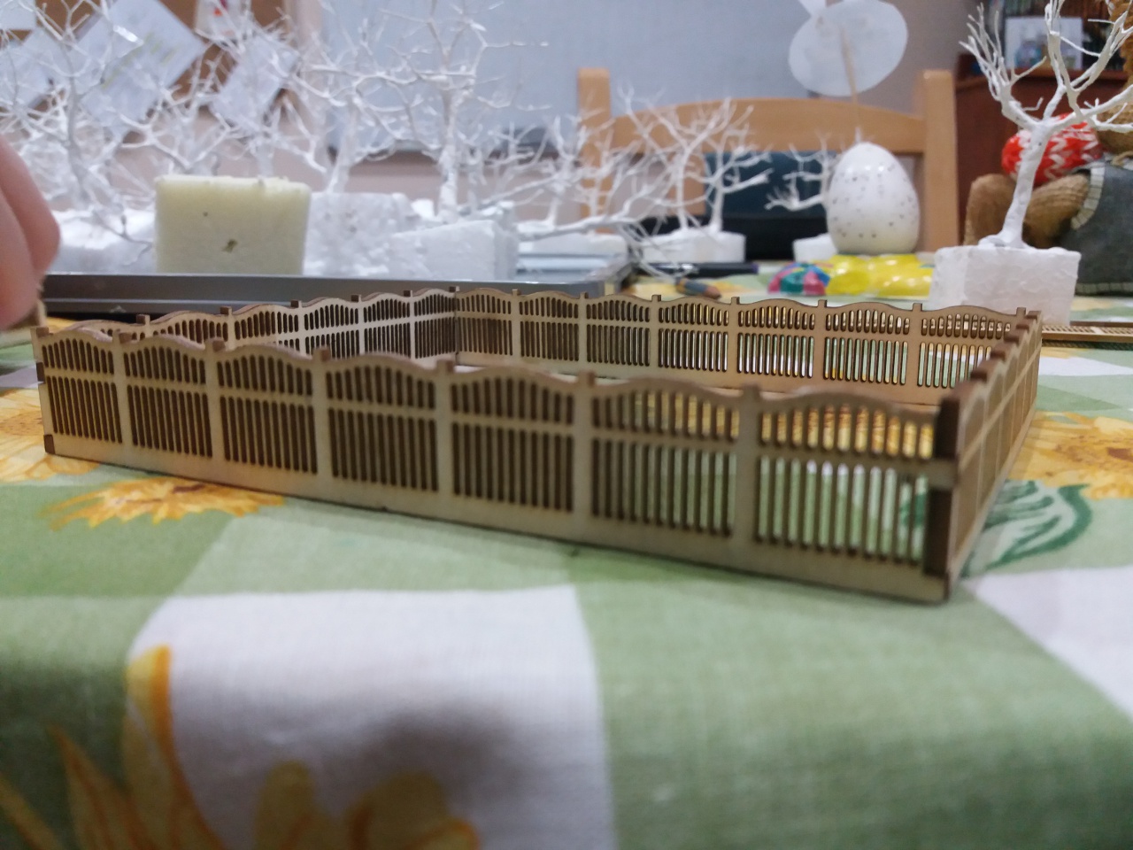

Sikerült néhány MÁV-os kerítést beszerezni.
Ezeket csak vasútüzemi épületeknél, vagy más vasút körüli "magán" házaknál is használták/használják? |
(#58919) csíkosháTTú válasza gigantati hozzászólására (#58913)
Márc 29, 2018 |
Vasút közelében lévő magánházak kertje körül akkor látsz ilyeneket (ha meg vannak még egyáltalán), mert azok a házak valaha vasúti őrházak voltak. Eléggé jellegzetes, szabvány MÁV épületek egyébként. Meg persze állomások körül, pl. Kispest a 142-es vonalon. |
(#58934) Frankye válasza csíkosháTTú hozzászólására (#58919)
Márc 30, 2018 |
No meg a "cuclista" időkben általános volt, hogy a szoc. ipar termékei a magánházaknál (is) kötöttek ki, lévén a "Közvagyon? Akkor az enyém is!" elvet követték nem kevesen. De jellemzően inkább a vasút közelében jelentek meg, mert ezt nem lehetett a kistáskában/zsebben hazavinni. |
(#58938) tumikas válasza Frankye hozzászólására (#58934)
Márc 30, 2018 |
Ismerősöm szomszédja ott dolgozott az üzembe ahonnan ezek származtak. Elmondása szerint a "selejtet" olcsón megvehették a dolgozók, így neki is ebből lett az utcafronti keritése megépítve. |

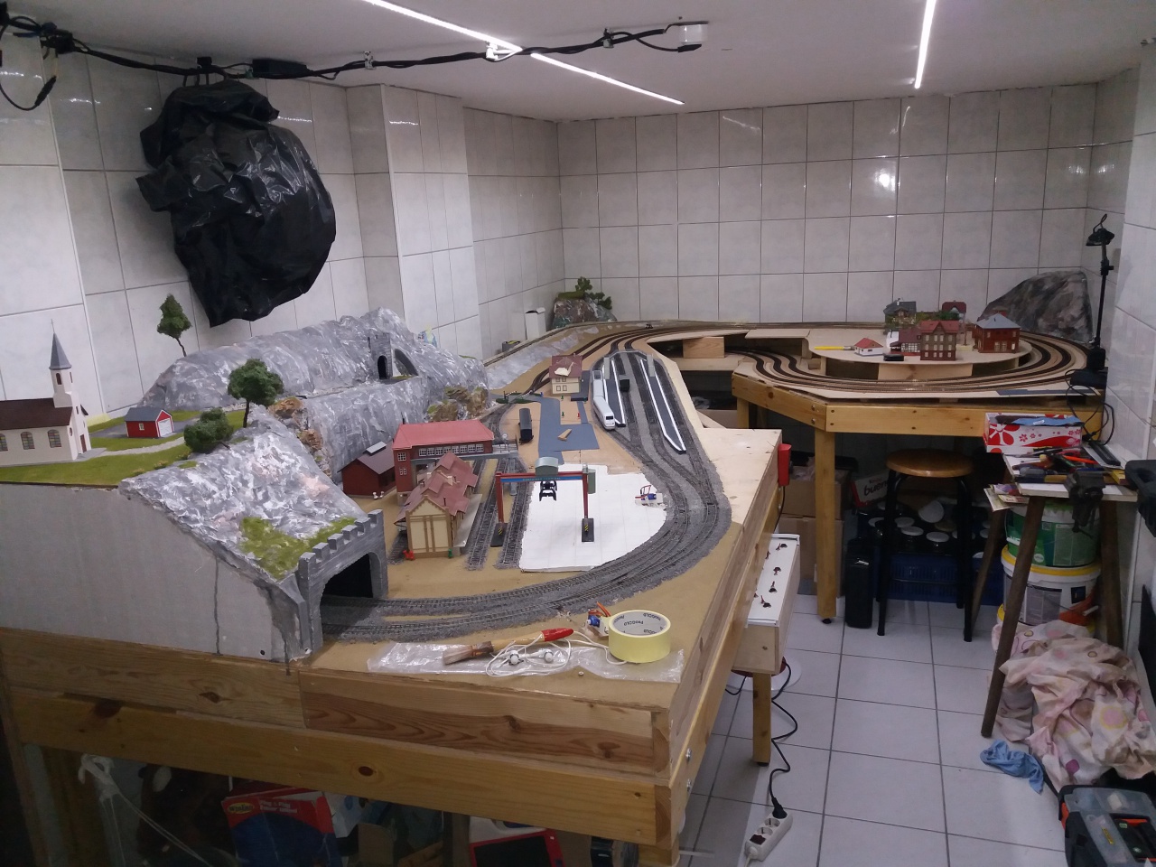

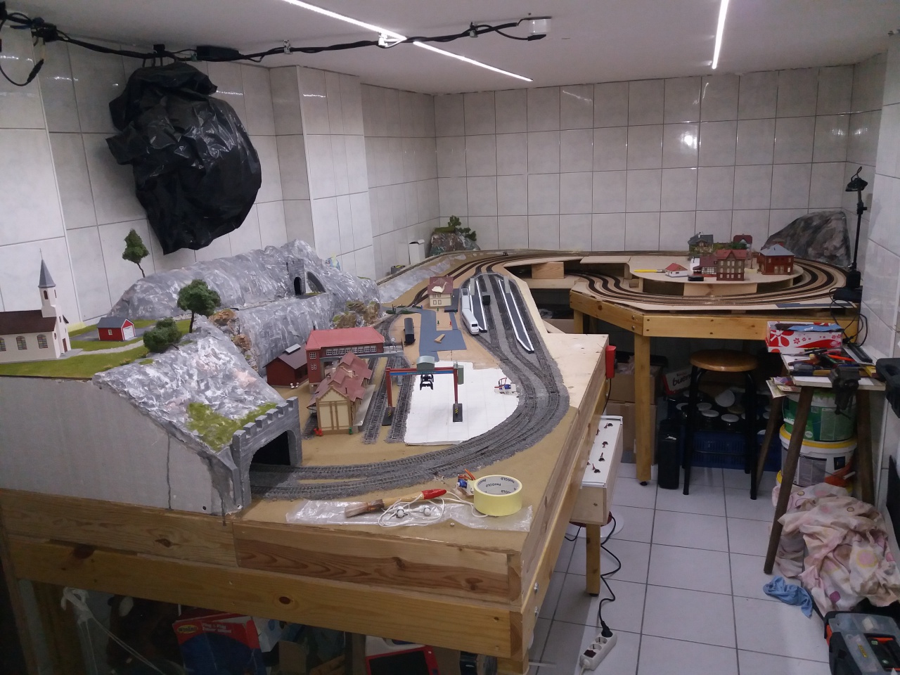

(#59692) gigantati hozzászólása
Jún 6, 2018 |
Lehet új topic-ot kellett volna létrehozni "Terep(le)építés" címmel, de szerintem itt is elmegy.

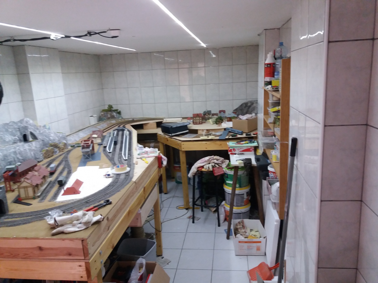

Szóval, ez az utolsó kép az asztalról ebben az állapotban. A napokban megkezdődik a szétszerelése. Eddig a rossz hír.
A dolog jobb(?) része költözünk  Az új helyen a pincében már egy 20-25m2-es helység áll az asztal rendelkezésére. Itt mivel egy 7x3 méteres hely van talán érdemes kicsit módosítani (bővíteni) a vonalvezetésen is. Erre szoktam mondani a családnak, hogy a modellező olyan, mint az ideális gáz, mindig kitölti a rendelkezésre álló teret.
Szerencsére már tervezéskor gondoltam erre, így az asztal négy részre szétszedhető. Mivel a tereprendezés nem végleges úgy gondoltam, hogy az asztal illesztéseknél nem vágom a sínt, hanem (mivel csavarozva van) felszedem. A kábelezést "csak" sorkacsokból kell kikötni.
Szóval most bontás, utána házfelújítás költözés, majd talán egy jó év múlva eljutok oda, hogy újra életre kelhet az asztal.

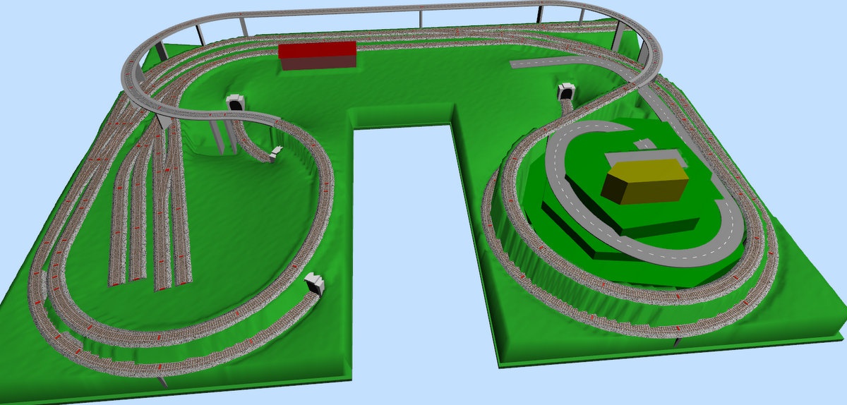

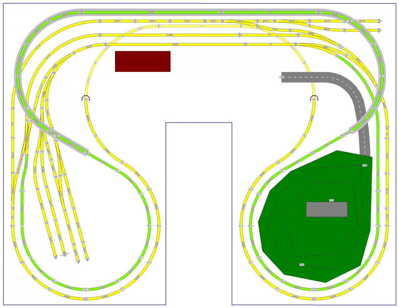

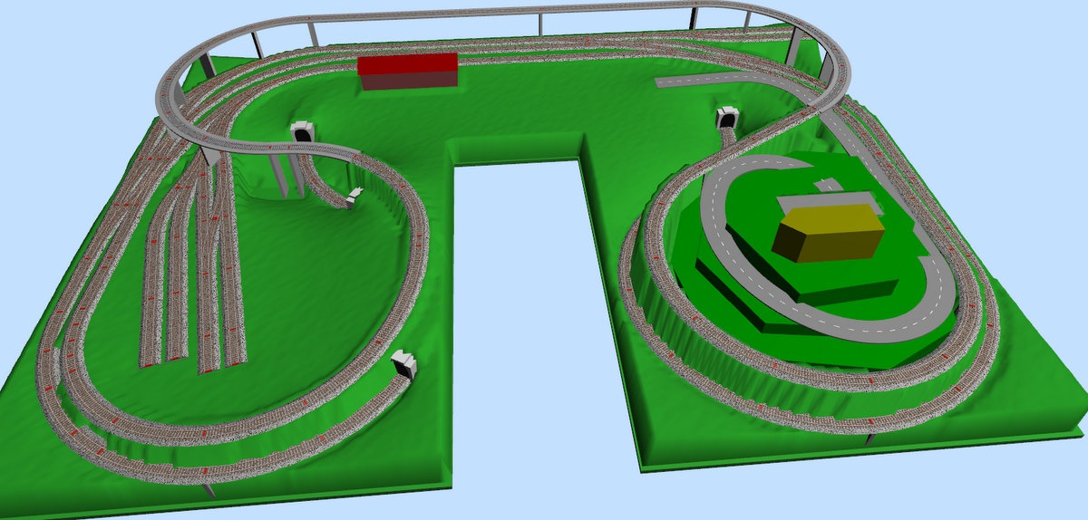

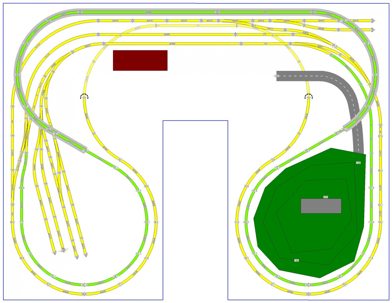

(#60202) Lujza hozzászólása
Aug 28, 2018 |

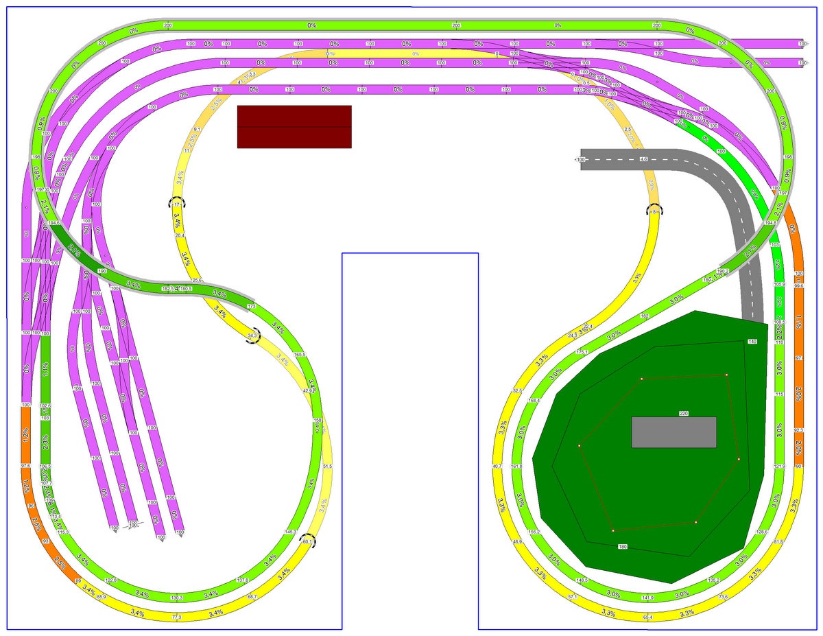

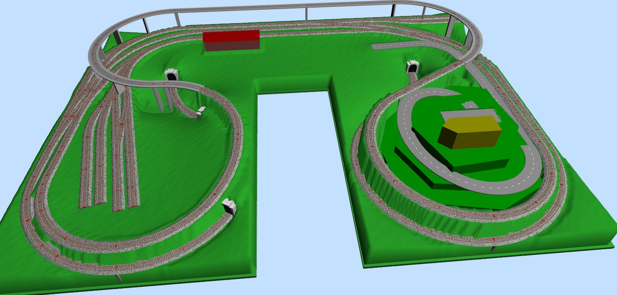

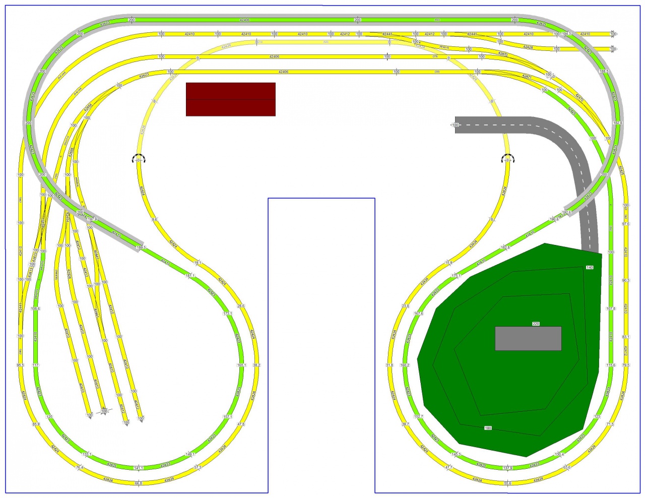

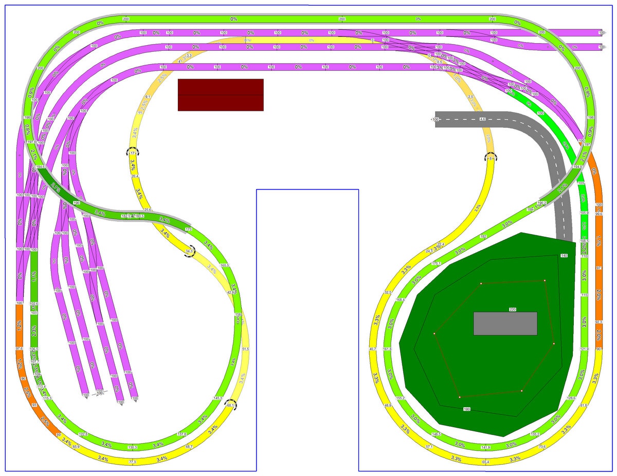

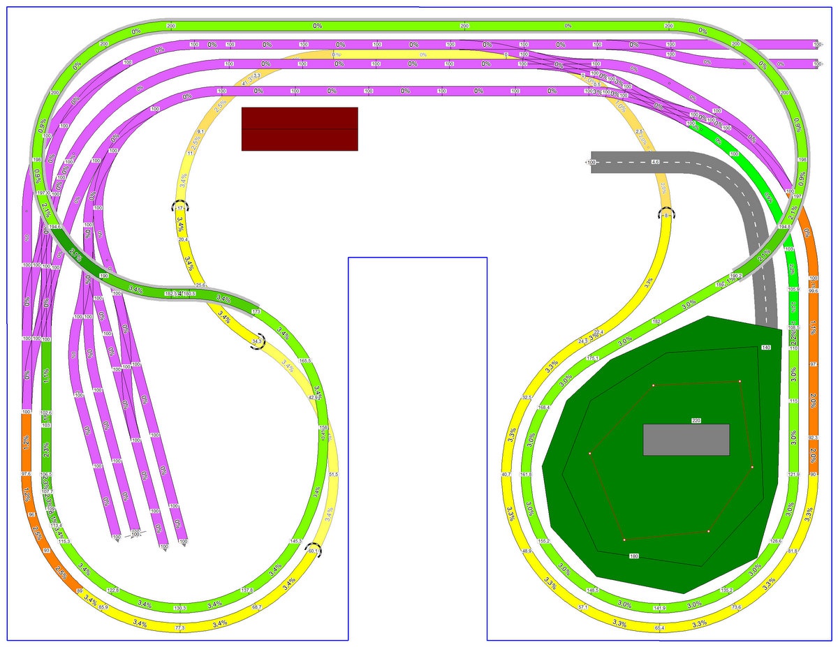

Új vagyok itt, de már gyerekkoromban megfertőződtem  Azóta jó néhány év eltelt, most jutottam el oda, hogy készítek egy terepasztalt. Végigolvasgattam az összes fórumtémát, a véleményeteket szeretném kérni. H0-ás, valószínűleg digitális asztal lesz. 2 m * 2.6 m helyem van. Több tervet is készítettem, a hozzáférhetőség miatt U alakú látszik ideálisnak. A mellékelt képen remélem minden jól kivehető. Tudom elég szimmetrikus (és van még 1-2 finomítani való is rajta), de jelentős szempont, hogy látványos legyen (ne alagútban, vagy nem látható helyen legyen tele vágányokkal). Minden hozzászólásnak örülök - a kritikának is -, sőt ha valaki "jobb" vonalvezetést tud az előre is köszönöm. |
(#60203) róbertke válasza Lujza hozzászólására (#60202)
Aug 29, 2018 |
- A tervrajzon az állomást a két bejárata között egy harmadik színnel jelölném.
- Az állomás két végére ahol a sárga és a zöld vonal találkozik beraknék egy-egy hózentrógert ( vagy 2x 2 jobbos - 2 balos váltópárt) és akkor érvényesűl a mindenhonnan/mondenhová elve. |
(#60222) BaTTka válasza Lujza hozzászólására (#60202)
Szept 1, 2018 |
Mekkora emelkedőkkel számoltál? Elég húzós. |
(#60224) novakerno válasza Lujza hozzászólására (#60202)
Szept 1, 2018 |
Fel tudnád rakni a scarm fájlt? Így több minden látszik a tervedből. |
(#60226) Lujza hozzászólása
Szept 1, 2018 |

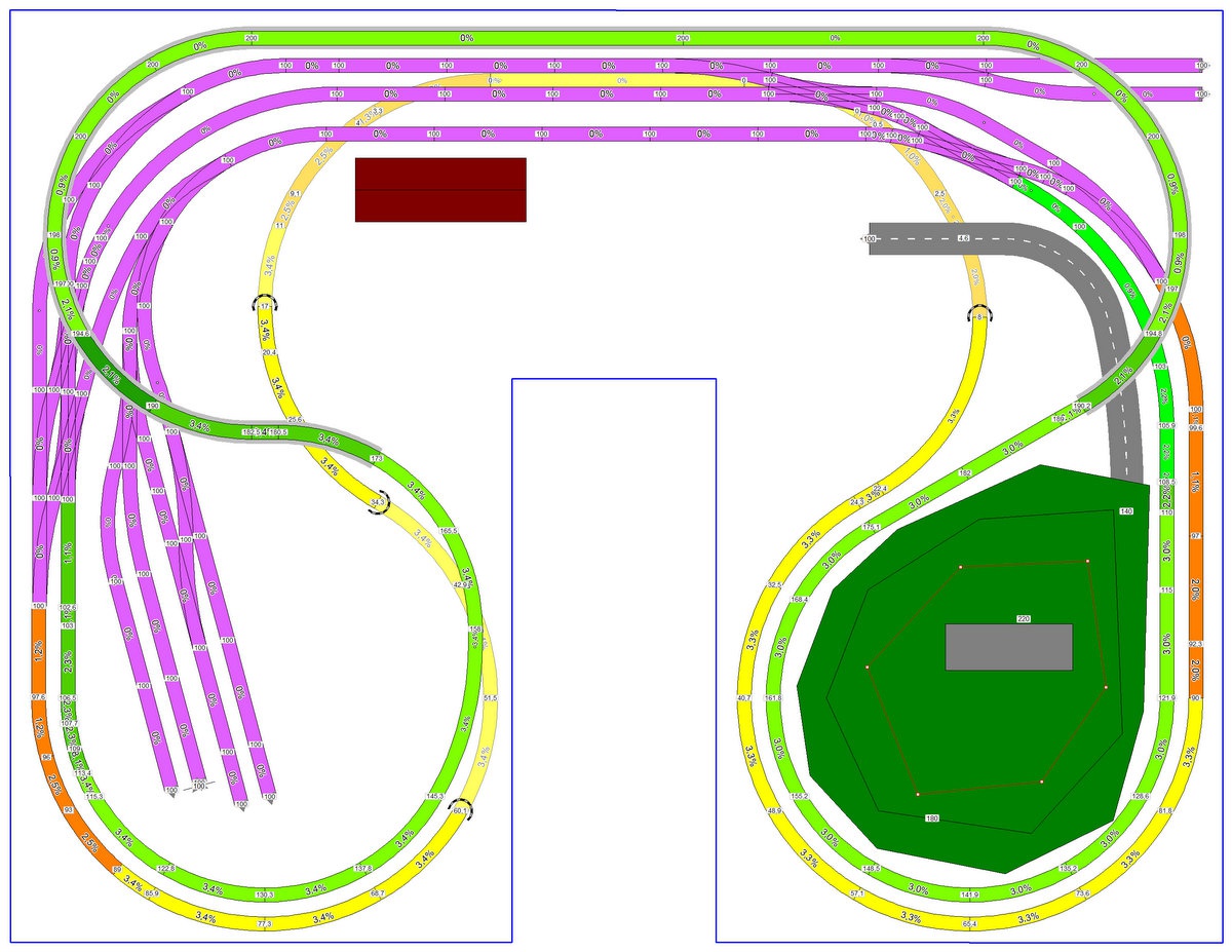

3.8% a legnagyobb emelkedés.
Tessék a fájl:
(#60227) róbertke válasza Lujza hozzászólására (#60226)
Szept 1, 2018 |
38 °/°° az már kicsit húzós ....  |

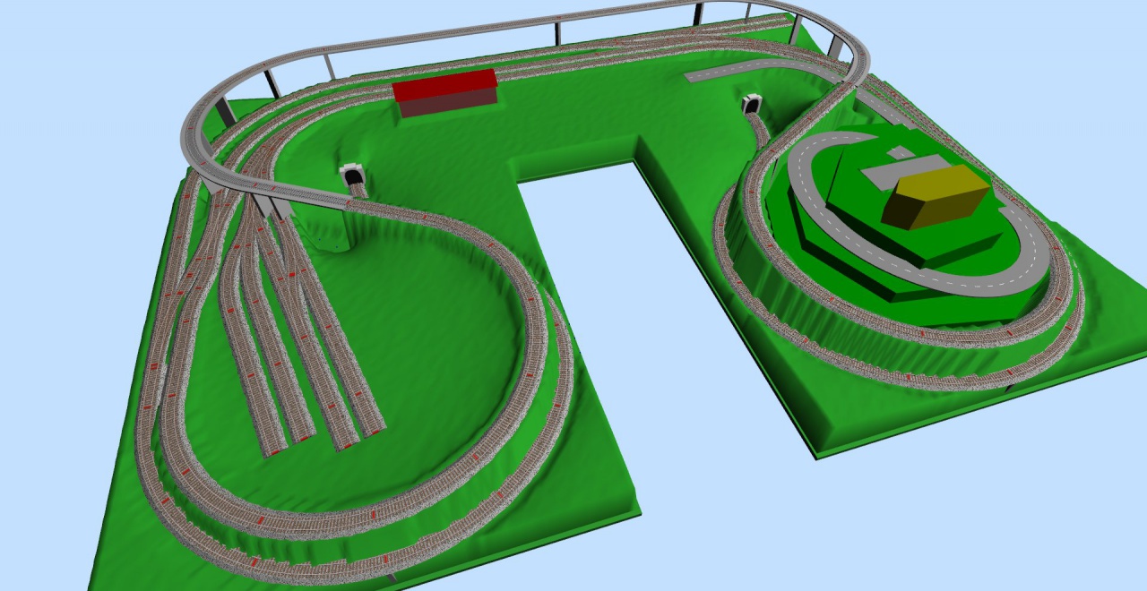

(#60230) novakerno válasza Lujza hozzászólására (#60226)
Szept 2, 2018 |
Köszi a fájlt. Első ránézésre a következő észrevételeim vannak. Szerintem is meredek az emelkedő. Én elég sok tesztet csináltam különböző összeállításban. Egy kéttengelyes gőzös 3 db kéttengelyes kocsival nálam felment 4,2%-on is egyenesben. Középen megállítottam és utána símán el tudott indulni. Másik kéttengelyes mozdonnyal már voltak gondok. Ha íves a pálya, akkor már sokkal rosszabb a helyzet. Az előbbi összeállítás csak 3,5%-on ment fel. Sokak véleményét osztom én is, ha biztosra akarsz menni, akkor ne lépd át a 3,5%-ot, de ha kevesebb, az csak jobb. Persze tudom, a helyszűke  . A másik gond az emelkedőiddel, hogy éles függőleges töréssel indul. Persze átmeneti ívet nem könnyű csinálni, de van más megoldás is. Ha van egy kis türelmed, én scarm-ban megpróbálom az általam javasoltakat megrajzolni. A 2.- 3. vágány jobboldali átkötése sem szerencsés, mert sokat veszítesz a hasznos vágányhosszból. Ha megvan a módosított scarm, jelentkezem.
Üdv: Ernő |
(#60231) Lujza hozzászólása
Szept 2, 2018 |
Lenne még egy - most csak 1, később lesz tuti több is  -kérdésem. Érdemes-e, jobb-e flexibilis sínt használni konkrét elemek helyett (pl egy félkörív) ? |
(#60232) Lujza válasza novakerno hozzászólására (#60230)
Szept 2, 2018 |
Köszönöm, türelmem rengeteg  |
(#60233) róbertke válasza Lujza hozzászólására (#60231)
Szept 2, 2018 |
Sokkal jobb a Flexit használni. |

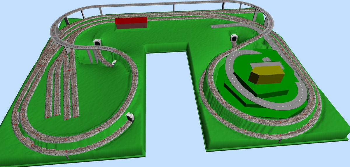

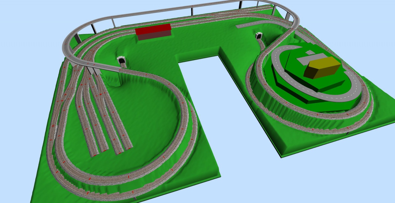

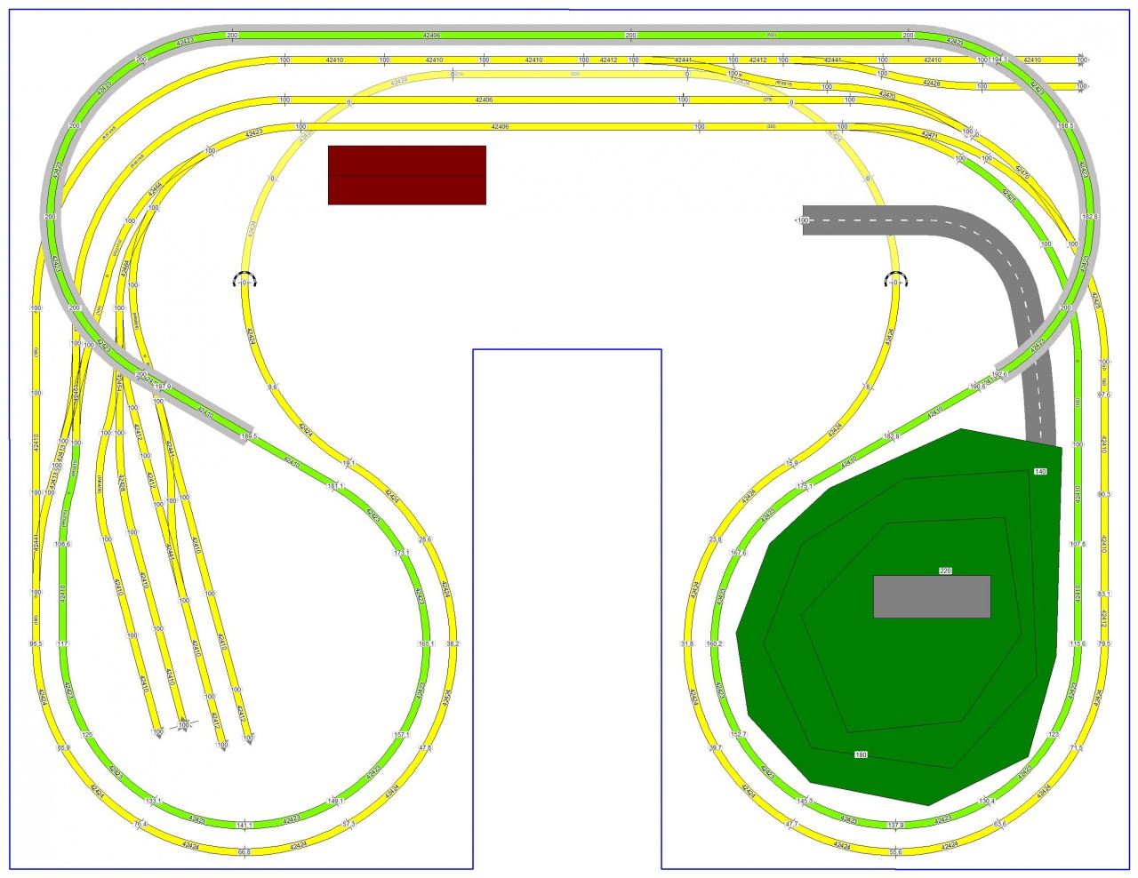

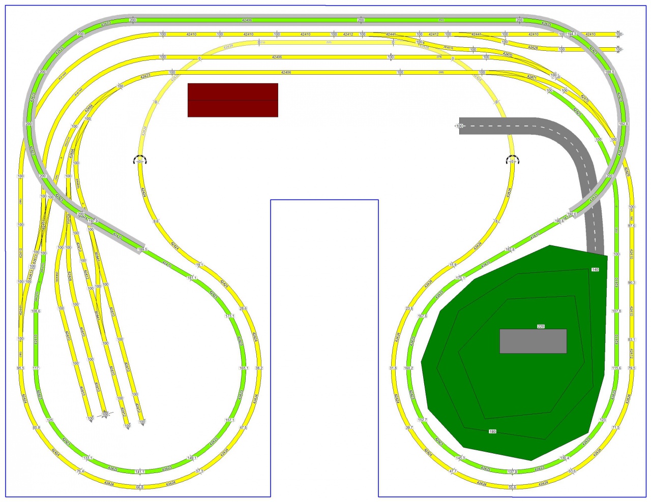

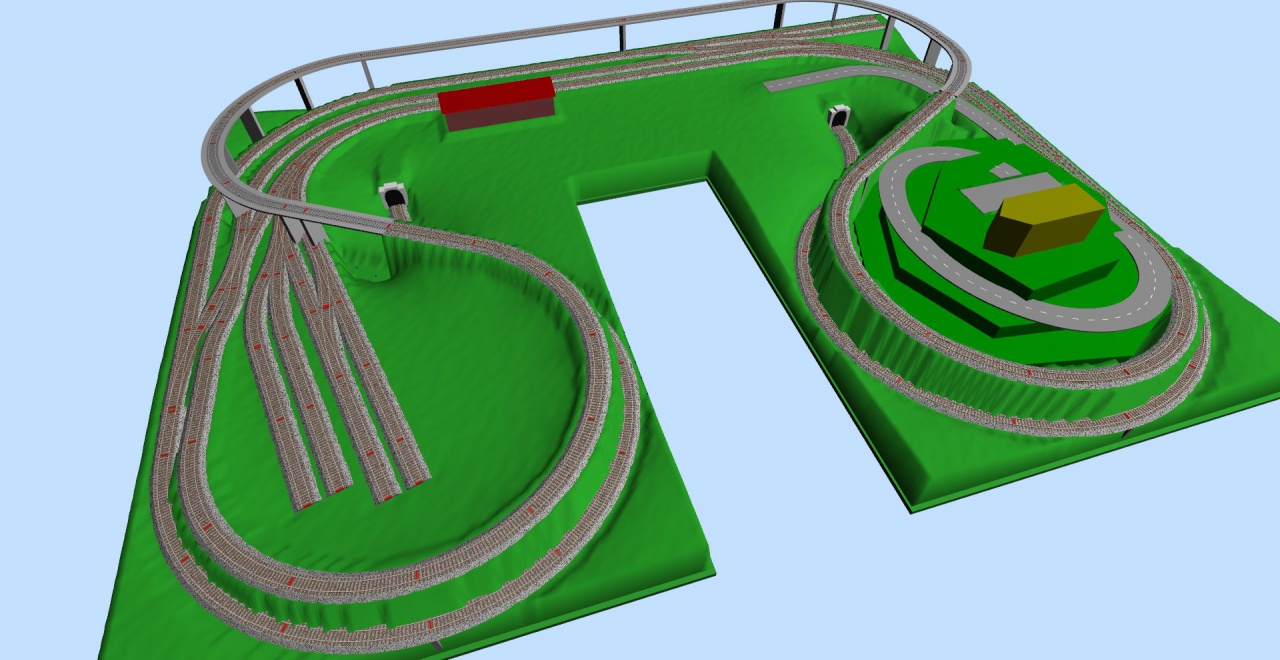

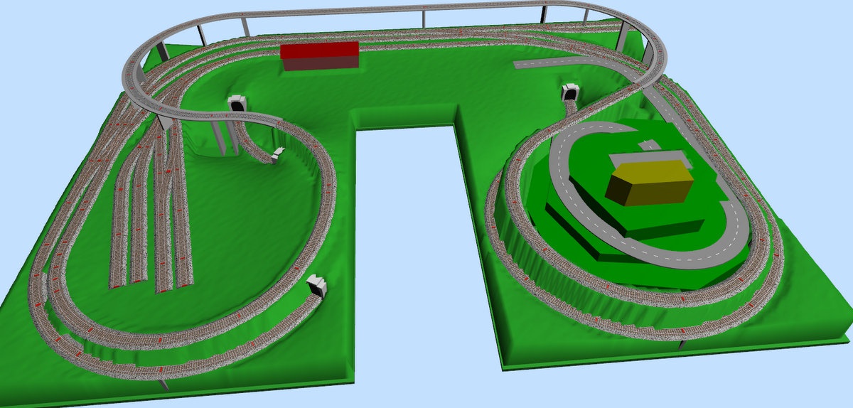

(#60235) novakerno válasza Lujza hozzászólására (#60226)
Szept 2, 2018 |

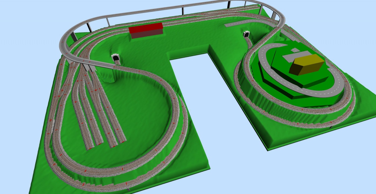

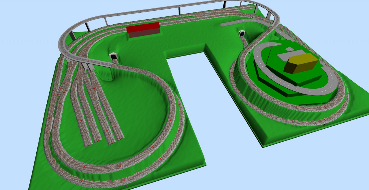

Türelem pályatervet terem.
Itt a módosított rajz. Nem tudom milyen hosszú kocsikat akarsz közlekedtetni én kb. 25-28 cm-rel számoltam. Ennek az emelkedő aljának és tetejének a kialakításánál van jelentősége. Megtartottam a Te eredeti vonalvezetésedet. Az emelkedőket lecsökkentettem max 3.4%-ra. Az emelkedőknél látni fogod a pályaterven, hogy 3 lépcsőben éri el a névleges értéket. Vagy függőleges átmeneti ívet csinálsz, ami nem lehetetlen, de nagy gyakorlatot kíván, vagy így csinálod. Ezt ajánlja a Linzbauer könyv is, én kipróbáltam, nagyon jól bevált. A módszer lényege a következő. Az emelkedő alját és tetejét 3 részre osztod. Egy-egy szakasz hossza legalább annyi legyen, mint a leghosszabb kocsi. Ha a lejtő emelkedése e%, akkor az első szakasz e/3, a második 2e/3, a harmadik már e emelkedésű. Így esztétikailag szebb, és nem lesz gondod azzal, hogy a lejtő alján, vagy tetején folyton valahol szétkapcsol a vonat. A baloldali íves feljáró hosszát muszáj volt megnövelni, hogy csökkenjen az emelkedés, ezért vezettem kicsit kacskaringósabban. Róbertke javaslatát is beépítettem, így az állomási vágányok hossza egy kicsit rövidebb lett, de valóban mindenhonnan/mindenhova lehet menni. Remélem tudtam segíteni. Üdv: Ernő |
(#60236) Lujza válasza novakerno hozzászólására (#60235)
Szept 2, 2018 |
Köszönöm szépen.
Flexi kérdésben mit mondanál? |

(#60239) novakerno válasza Lujza hozzászólására (#60236)
Szept 2, 2018 |
A flexi sínen én is gondolkoztam, de egyelőre lemondtam róla. Amit Róbertke ír, az teljesen igaz és ez nagyon nagy előny. Teljesen szabadon tudsz tervezni. Viszont én úgy gondolom, hogy a precíz megcsinálása nagy felkészültséget igényel. Róbertke példájánál maradva van egy egyenes szakaszod, utána ív. Nagyon jó, hogy nem kell két darabból összetenni. DE! Vegyük a jobbik esetet, amikor a flexi sín kiadja a két szakaszt együtt, és van maradékod is. Az íves sín végét pontosan sugárirányban, a megfelelő szögnél kell elvágni. Én egyelőre nem tudom, hogyan oldanám meg egy egyeneshez csatlakozó, 425 mm sugarú, 38,5 -os szögű íves darab levágását úgy, hogy a vágás sugárirányban legyen és a szögérték is pontos legyen.. Ha ezt elrontom, akkor vagy nem csatlakozik normálisan a következő síndarabhoz, vagy torzul az egész pálya. Jó lenne hallani mások véleményét, hogyan lehet ezt jól csinálni. Másik aggályom, hogyan tudom elkerülni a hulladékdarabok keletkezését. |
(#60240) novakerno válasza Lujza hozzászólására (#60226)
Szept 2, 2018 |
Scarmmal kapcsolatban néhány tanács. Használd bátran a rétegeket is, valahogy úgy, ahogy én átrendeztem a tervedet. Teljesen jó, amit Róbertke írt, hogy az állomást színezd más színűre, így áttekinthetőbb. Ha viszont e mellett még külön rétegre teszed az állomást, az alsó és a felső pályát, akkor bármelyiket külön-külön ki tudod kapcsolni. Ez különösen olyankor jön jól, amikor egymást keresztező, vagy részben fedő vágányzattal dolgozol, csak azt látod, amit szerkesztesz, nem zavar a többi. ízlés dolga, de könnyebb bármit mérni, vagy számolni, ha valamelyik sarkát az asztalnak a 0,0 pontba teszed. Nálad ez célszerűen a bal, vagy jobb felső sarokpont lehet. |
