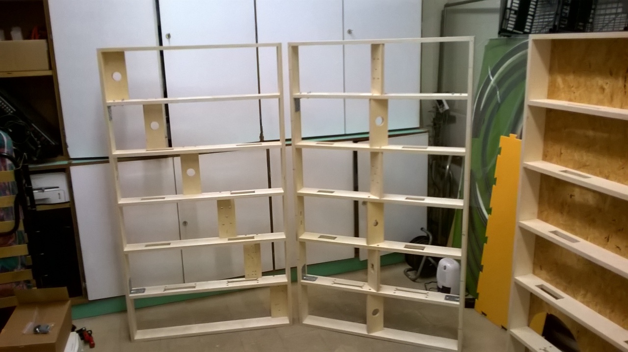

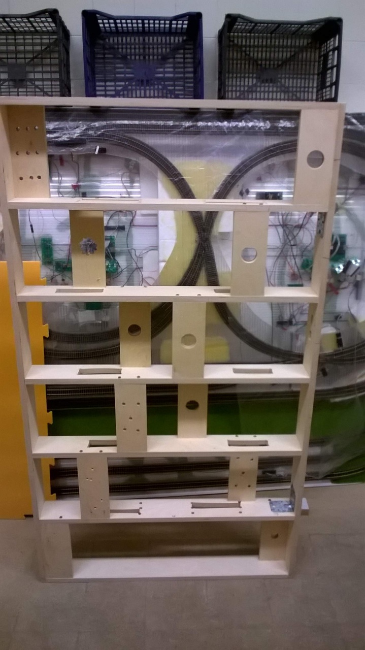

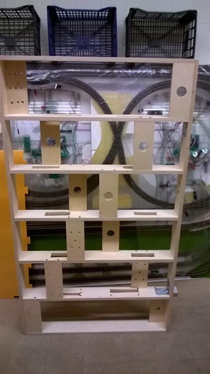

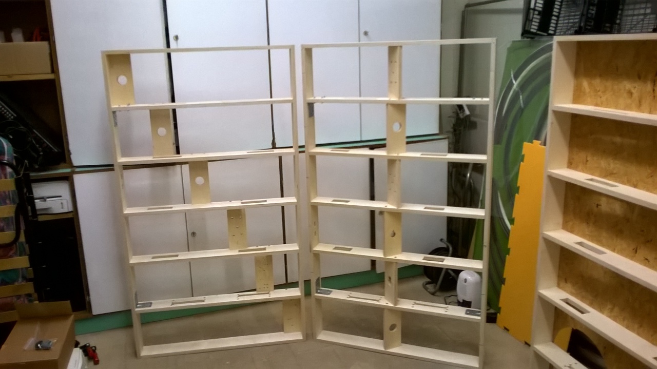

(#62276) diginewl hozzászólása
Ápr 17, 2020 |
Tiszteletem!
Segítséget szeretnék kérni.
Elkészült - végre - a terepasztal 3 darab kerete.
Egyenként 85*150cm-es darabok. Illesztőkkel szépen összeilleszthetők, M10-es csavarral rögzíthetők. 18mm-es rétegelt lemezből csavarozás+ragasztással készült. Brutális stabilitás... majdnem minden irányba.
Így állítva - ahogy a képen is látszik - fent megfogva a két sarkát/oldalát a kereteknek, megcsavarhatók a keretek, ha alul rálépek, hogy ne forogjon el. Azaz tud tekeredni egy picit a keret. Csak ebben az irányban mozog. Nem olyan vészes, de van tekeredése. A másik irányokban iszonyat stabil, és erős. Lehet- e tenni valamit ez ellen?
(#62277) etwg válasza diginewl hozzászólására (#62276)
Ápr 17, 2020 |
Lehet, de felesleges. Annyi mozgás nem árthat. |
(#62278) diginewl válasza etwg hozzászólására (#62277)
Ápr 18, 2020 |
Ok, köszönöm!  Valahogy így voltam vele - köszönöm a megerősítést!
Ha legalább 15-20cm lenne a magassága a rétegelt lemeznek, akkor kevésbé csavarodna, viszont akkor 3szoros súlya lenne....
Következik a favédelem - festés. Aztán indul a meglévő sínpálya elbontása, abból az új építése. |
(#62279) novakerno válasza diginewl hozzászólására (#62278)
Ápr 18, 2020 |
Két darab, átlós merevítés sokat segítene, valószínűleg azt már nem tudnád megcsavarni, de én is úgy érzem, hogy hogy felesleges. ha a mostani állapotban csak pár millimétert tudod megcsavarni, az nem lesz zavaró. Én most csinálom az első (gyerekjáték) asztalt, ami 135x110 cm. Ennek sokkal egyszerűbb a kerete, nincs benne átlós merevítés. Ez is tekeredik, de mivel 6 mm rétegelt lemez a lapja, csak kis mértékű a mozgás. Egyáltalán nem zavaró. Gyönyörű lett a tied, gratulálok. Ernő |
(#62282) diginewl válasza novakerno hozzászólására (#62279)
Ápr 18, 2020 |
Köszönöm mindkettőtöknek a válaszokat!
A jobb szélső - az előző képen - abban egy fél andrásolás látható - ha jól tudom a nevét. Azt találtam ki, hogy minkét átlót megcsinálom. Az egyik irány az egyik darabon már megvolt - de önmagában kevésnek bizonyult. Így, minkét "átlót" berakva, már nagyságrendekkel kevesebbet tekeredik. Mivel szabattam több ilyen betétdarabot, nem gond még betenni.
Az hogy szép munka, nem az én érdemem. Csak megterveztem, a bútorlpaszabász, levágta a darabokat. A szépen levágott darabokat már összecsavarozni+köldökcsapolni+ragasztani nem akkora kunszt. Súlya az van. A 3 darab együtt kb. 40 kiló... |
(#62284) etwg válasza diginewl hozzászólására (#62282)
Ápr 18, 2020 |
Tul sok ilyen darabot egyelöre ne rakj be. Soha nem fogod elöre tudni melyik lesz utban. Ha majd vizszintesen lesz a keret és rárakod az elsö pályaalávalot meglátod mi pontosan mi hol lesz. Amugy ha ugy nem nagyon stabil a keret, hogy az X merevités segit, akkor egyszerübb a sarkokba egy-egy merevitést rakni (3szögu darab), de lehet, hogy a láb is odakerül akkor már az is merevithet. Én ugy értettem hogy a 3. dimenzioban csavarodik (sikbol ki). |

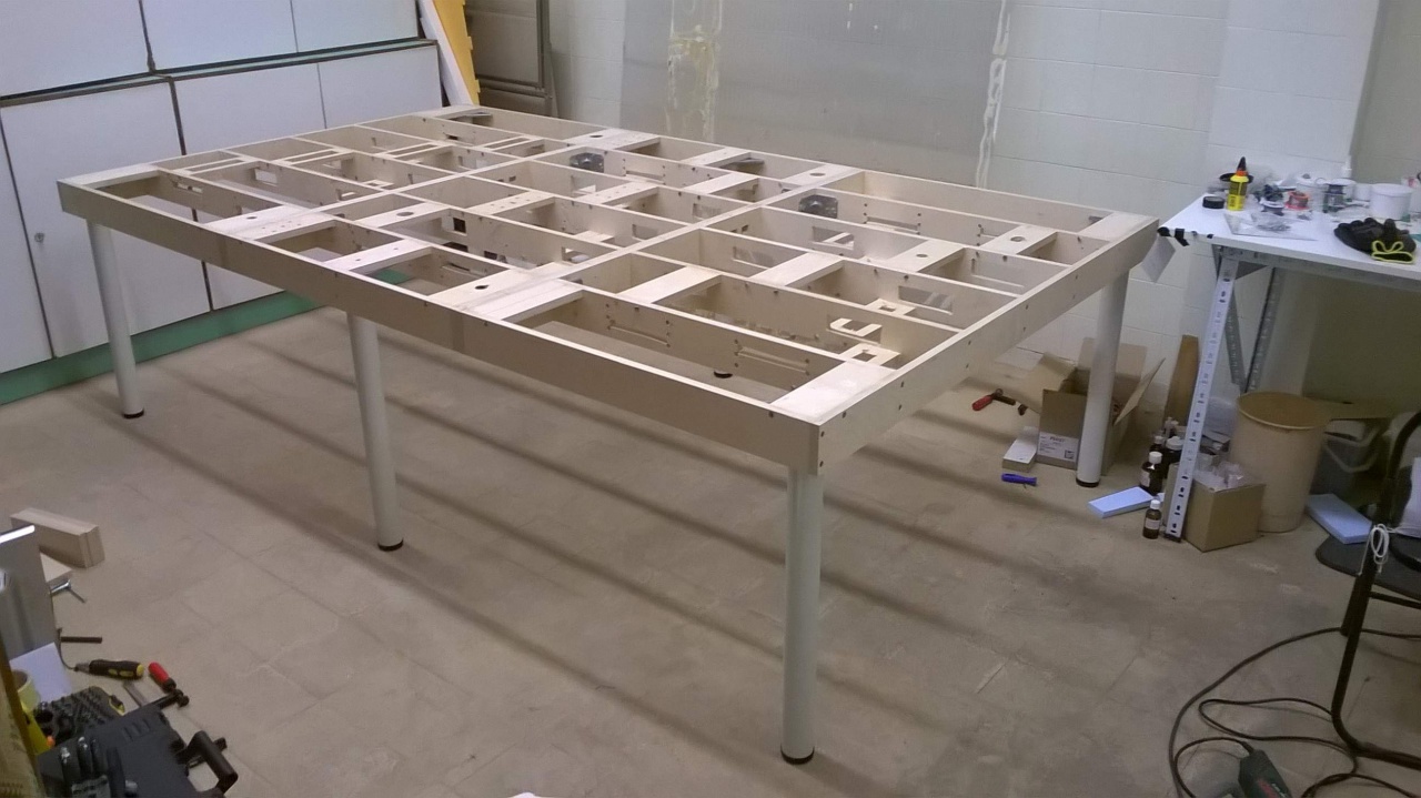

(#62359) diginewl válasza diginewl hozzászólására (#62282)
Máj 2, 2020 |
Lábra állt a bogárka...  (6 lábú)
Az első stressz teszten túl vagyunk (én is, meg az asztal is). Végigsétáltam rajta, szemügyre vettem a beépíthető terepet
Egy személy össze tudja rakni, fel tudja állítani. Modulonként egy kisebb személyautóval is szállítható. Ez mind tervezési szempont volt.
150*255 a mérete. |

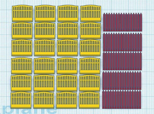

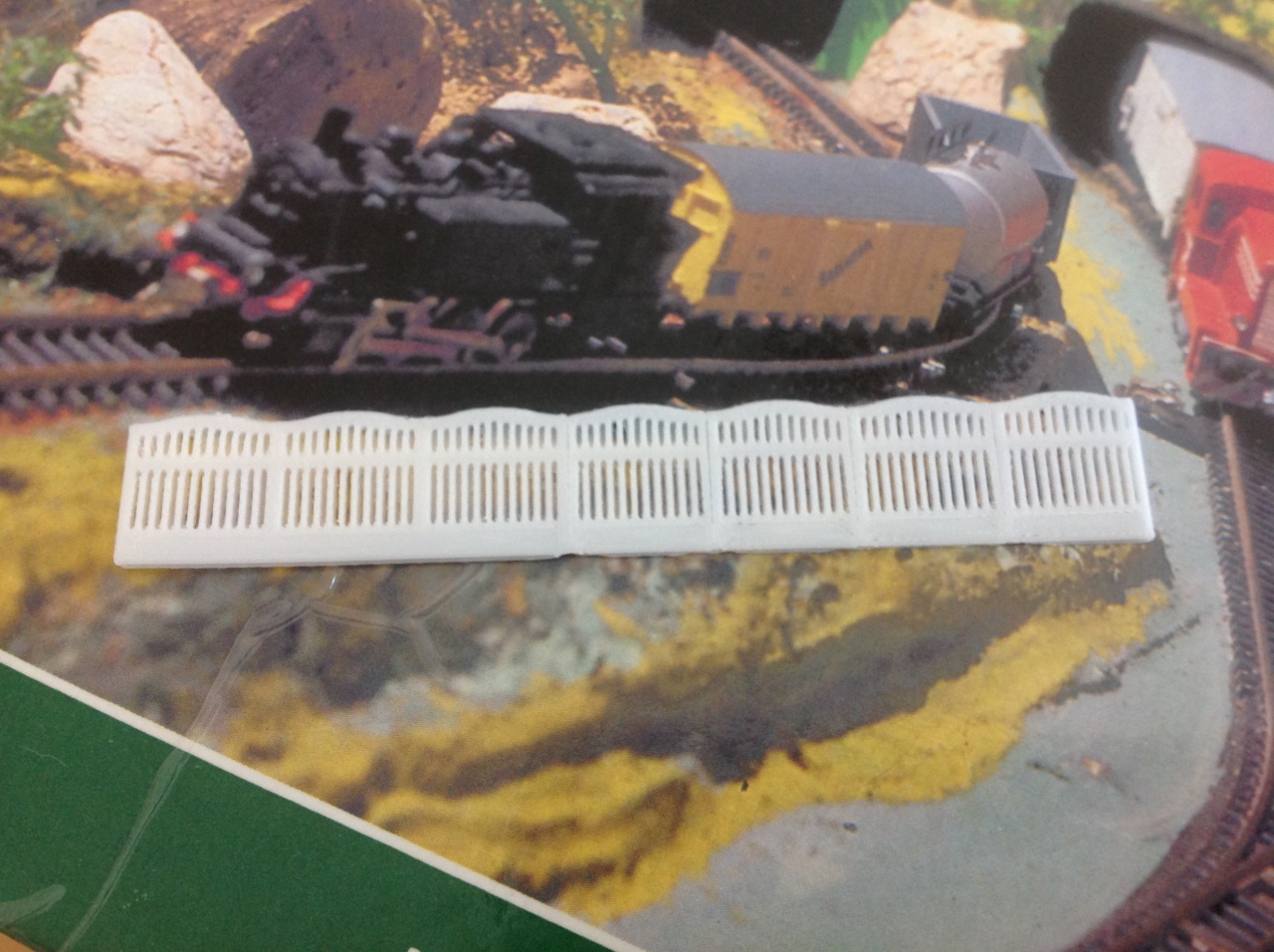

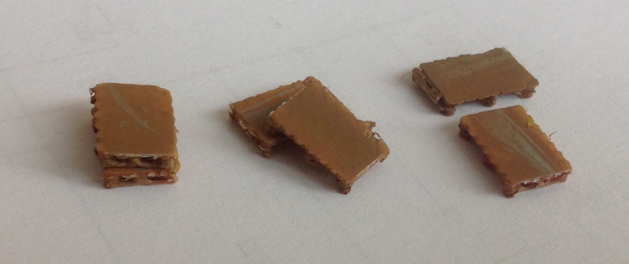

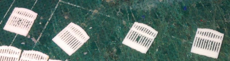

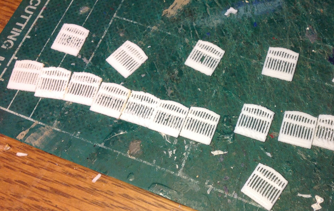

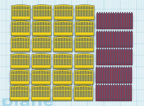

(#62426) etwg hozzászólása
Máj 7, 2020 |

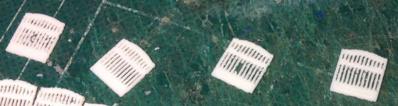

Készül valami uj: |

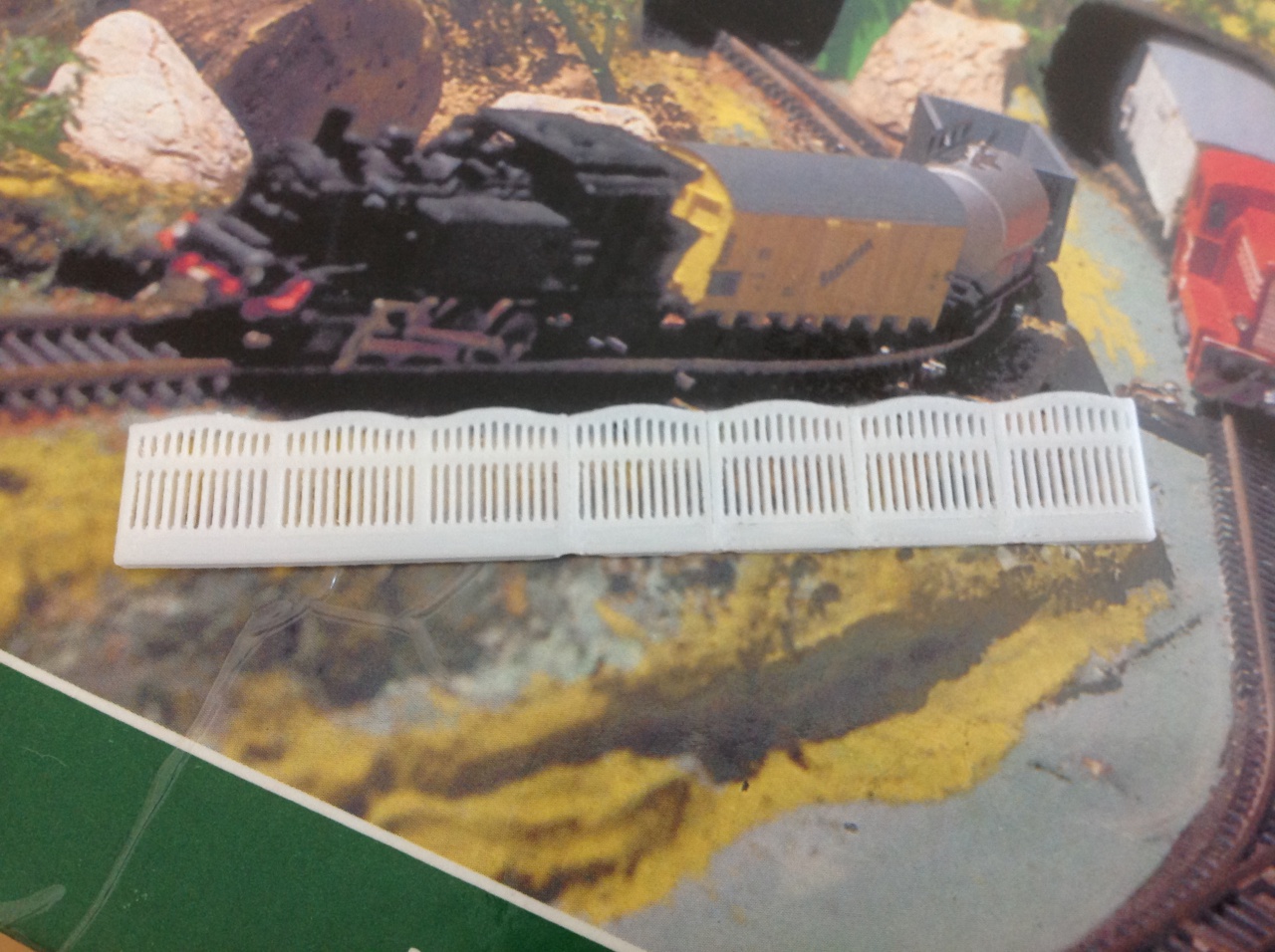

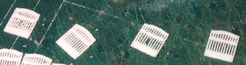

(#62428) etwg válasza etwg hozzászólására (#62426)
Máj 8, 2020 |
És már néhány nyomtatott darab is - meg selejt is, ami majdnem élethüre sikerült. |
(#62429) Frankye válasza etwg hozzászólására (#62428)
Máj 8, 2020 |
Azok nem selejtesek, hanem magyarországiak.  |
(#62430) etwg válasza Frankye hozzászólására (#62429)
Máj 8, 2020 |
Mindent az élethüség oltárára!
(#62431) JZoli válasza etwg hozzászólására (#62430)
Máj 8, 2020 |
Jók lettek! Mennyire publikus a nyomtatófájl? Ha hozzáférhető, akkor érdekelne. |
(#62433) róbertke válasza etwg hozzászólására (#62428)
Máj 9, 2020 |
Tényleg, ezek a leg élethübbek ....
(#62435) etwg válasza róbertke hozzászólására (#62433)
Máj 10, 2020 |
Már készültek hozzá élethü paletták is.
