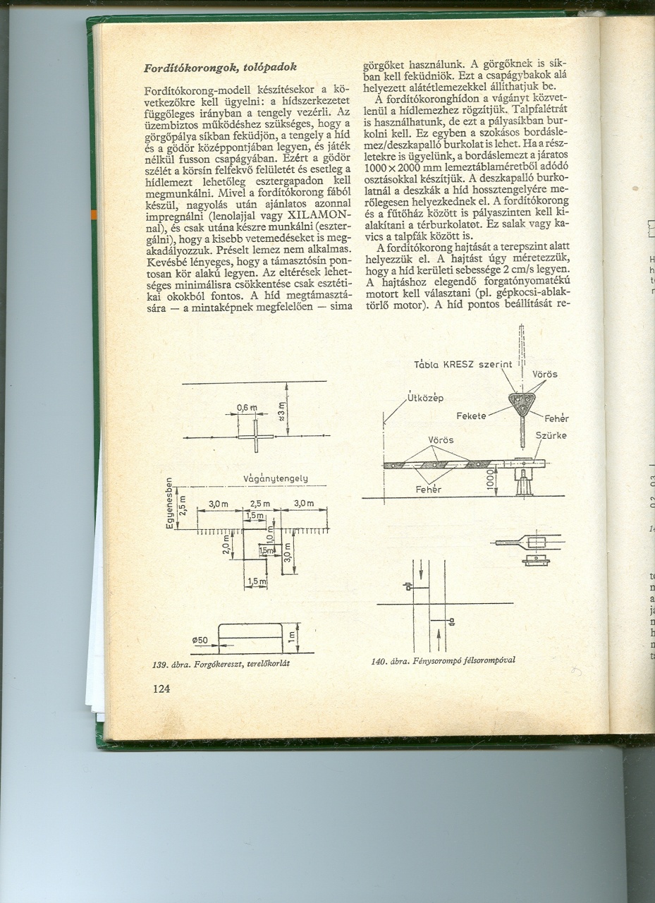

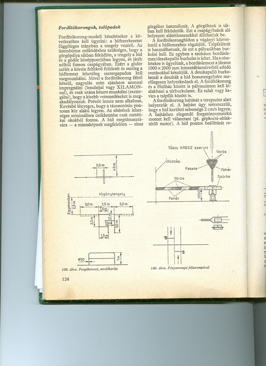

(#8023) balatonperes válasza Frankye hozzászólására (#8018)
Feb 27, 2012 |
......én meg fölütöttem-na nem a fejem, és nem is a tojást, vacsorára-,hanem a kisokos Linzbauer Tamás féle könyvet, és a mellékelt képet másoltam be.
Remélem, látszódnak majd a méretek is.ha nem, átküldöm emilben.
Blazsy-nak! |
(#8024) Blazsy válasza balatonperes hozzászólására (#8023)
Feb 27, 2012 |
Tökéletesen látszik minden! Nagyon szépen köszönöm a gyors segítséget!!!  |

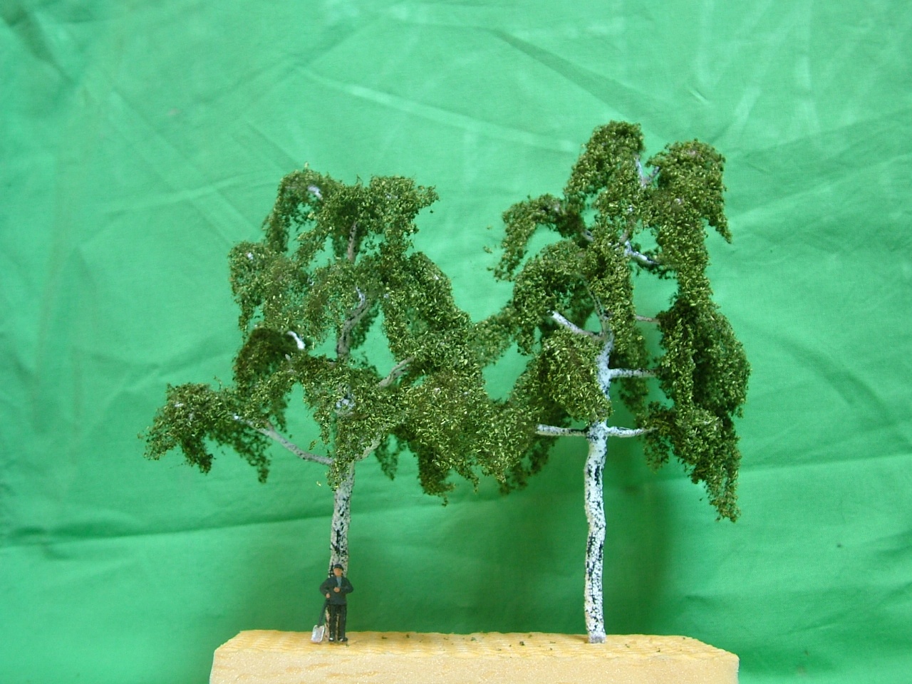

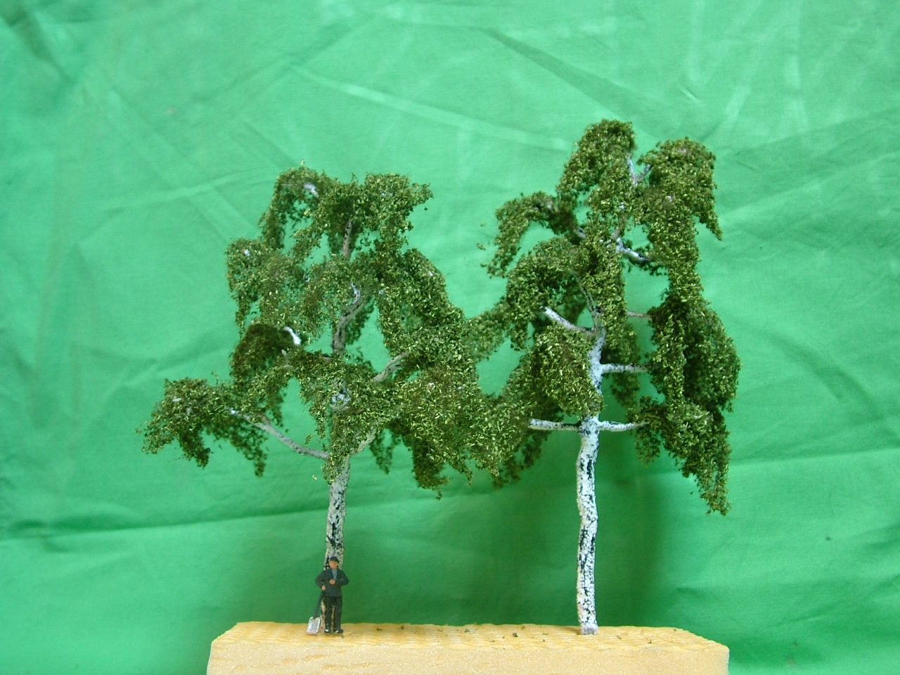

(#8060) SzerNoh hozzászólása
Márc 3, 2012 |
új készítésű fák
SN |
(#8063) Frankye válasza SzerNoh hozzászólására (#8060)
Márc 3, 2012 |
Ejha! Szép darabok! Gratulálok!

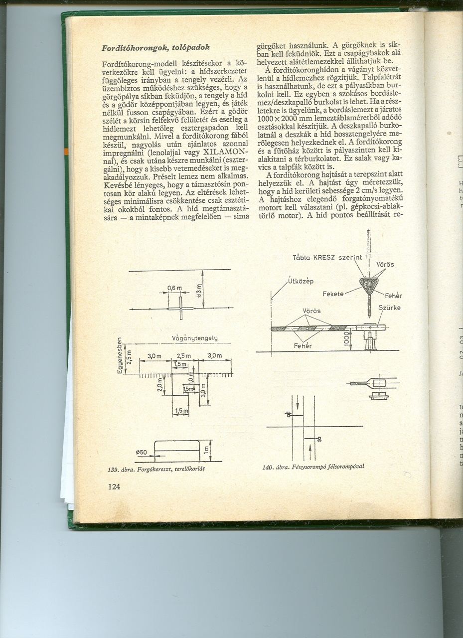

(#8101) TTomi válasza Blazsy hozzászólására (#8090)
Márc 7, 2012 |
Itt már idéztek a Linzbauer Tamás által írott könyvből, amiben a sorompó jellegrajza is benne van.
Sajnos nekem nincs szkennelőm de van ismerősöm a Copy-ban. Ha addig nem rakja fel senki akkor majd én felrakom péntekig. |
(#8103) Blazsy hozzászólása
Márc 7, 2012 |
Szuper köszönöm  Néztem már ezt a könyvet, de sajnos elég drága.  |

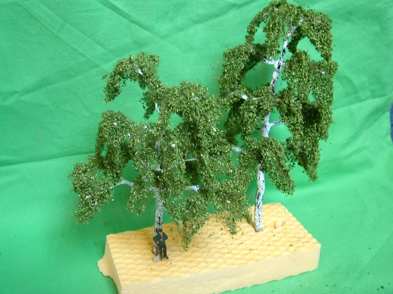

(#8173) kisKirály hozzászólása
Márc 12, 2012 |
Szép lassan, komótosan neki indulok. (lásd galéria, igaz a címzés átverős, de nem kaptam lehetőséget javításra  )

(#8175) Frankye válasza kisKirály hozzászólására (#8173)
Márc 12, 2012 |
Ez mi lesz, ha készen lesz?  |
(#8178) kisKirály válasza Frankye hozzászólására (#8175)
Márc 12, 2012 |
A szomszédnak azt mondtam, mikor meglátta és megkérdezte, hogy koporsó. Kicsit gondolkozott, majd rávágta, hogy az nem lehet, mert kicsi. Erre én: Nem a méret a lényeg. Köbcentire beleférjen!
Viccen kívül, íves elem. Három darabból áll. Ha szállítani kell,, akkor egyenes, ha a kívánt szerepét tölti be, akkor 90° fokos ívet ad ki.
Készítek képet mindkét fázisról is, bár az 1. és 3. képen látni, igaz kicsit egyszerűen.

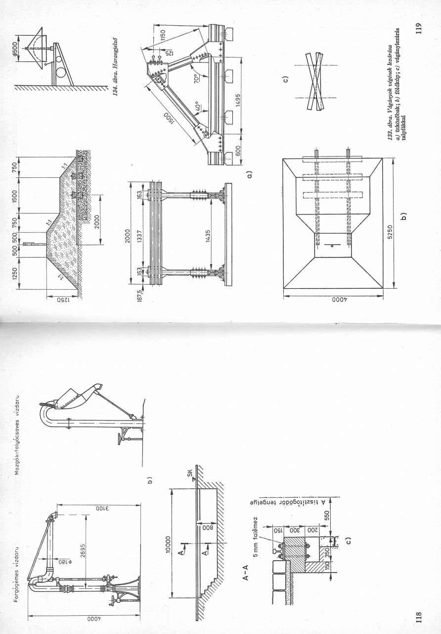

(#8205) TTomi válasza Blazsy hozzászólására (#8103)
Márc 13, 2012 |
Bocsánat a késlekedésért, de most már itt van a karos sorompó és még egy kis plusz
