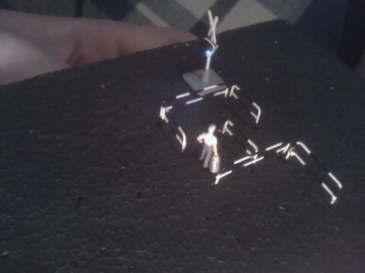

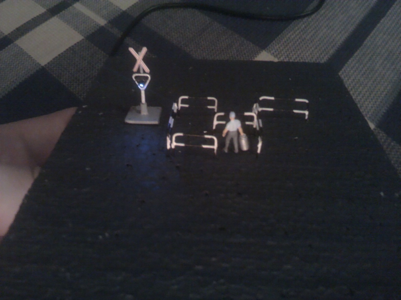

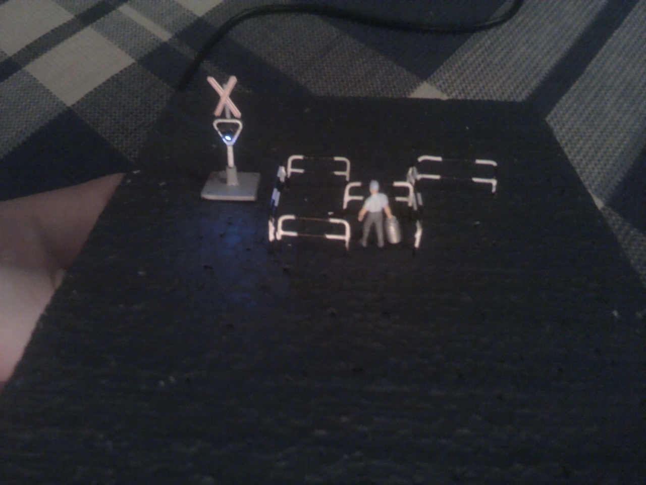

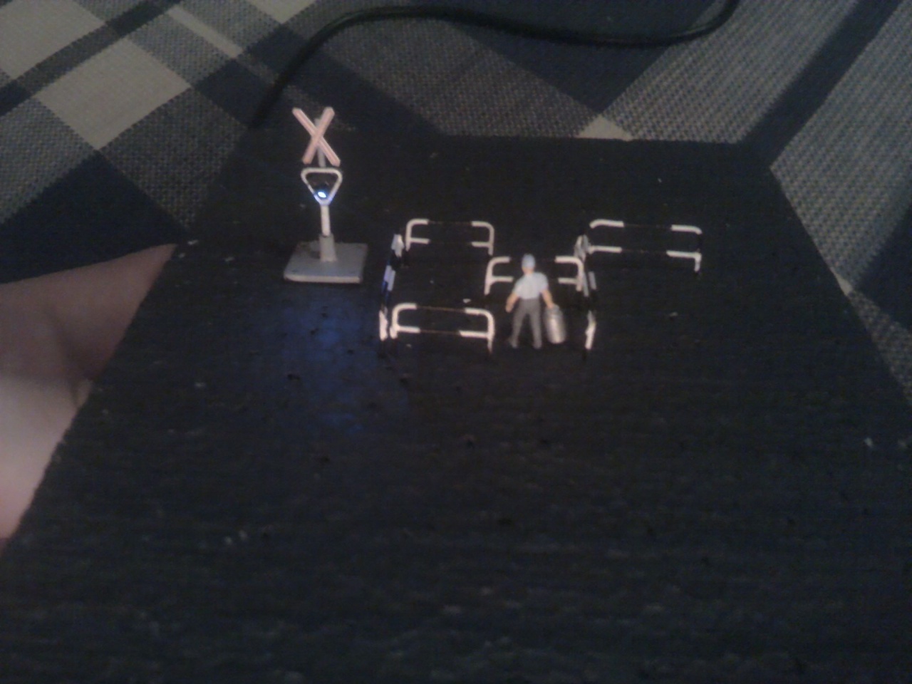

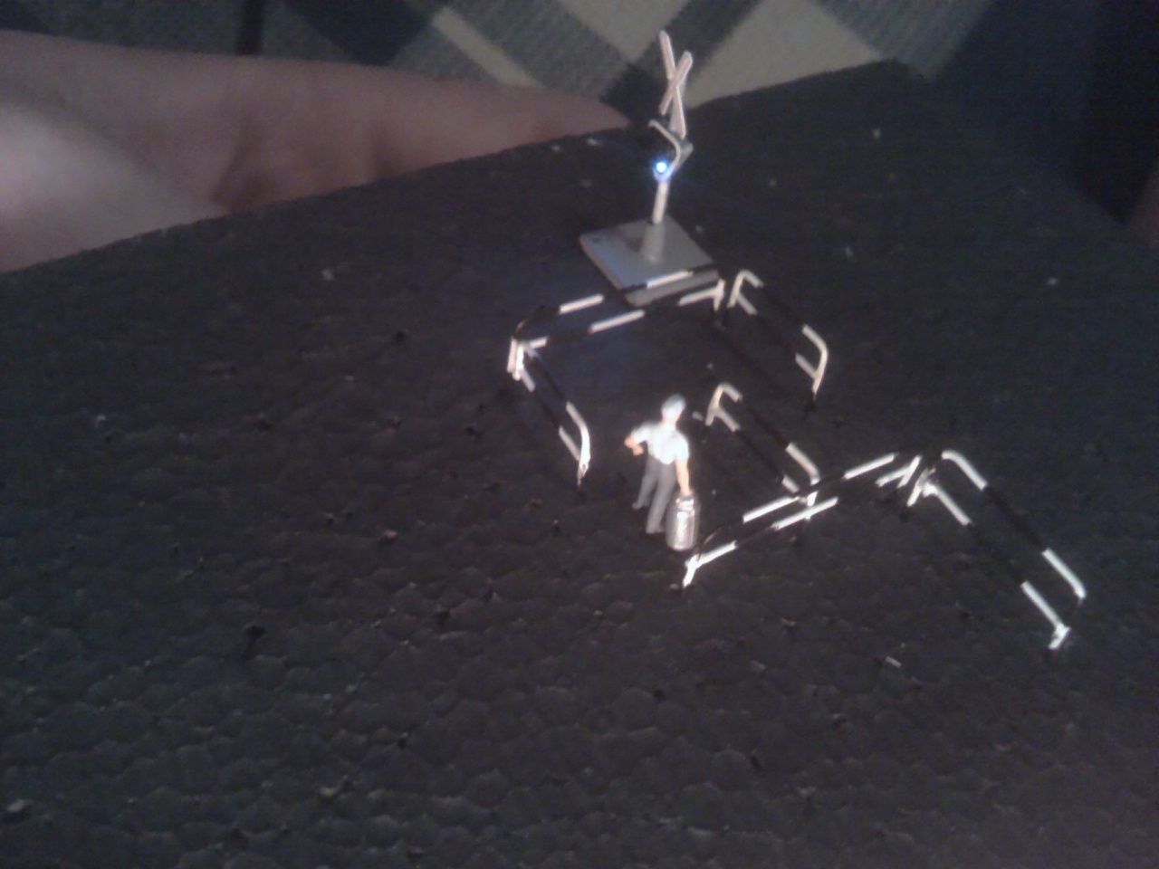

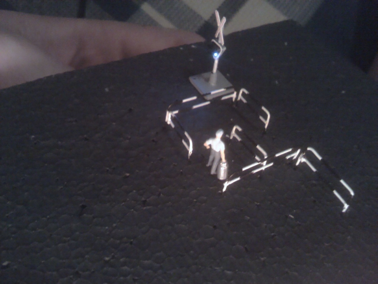

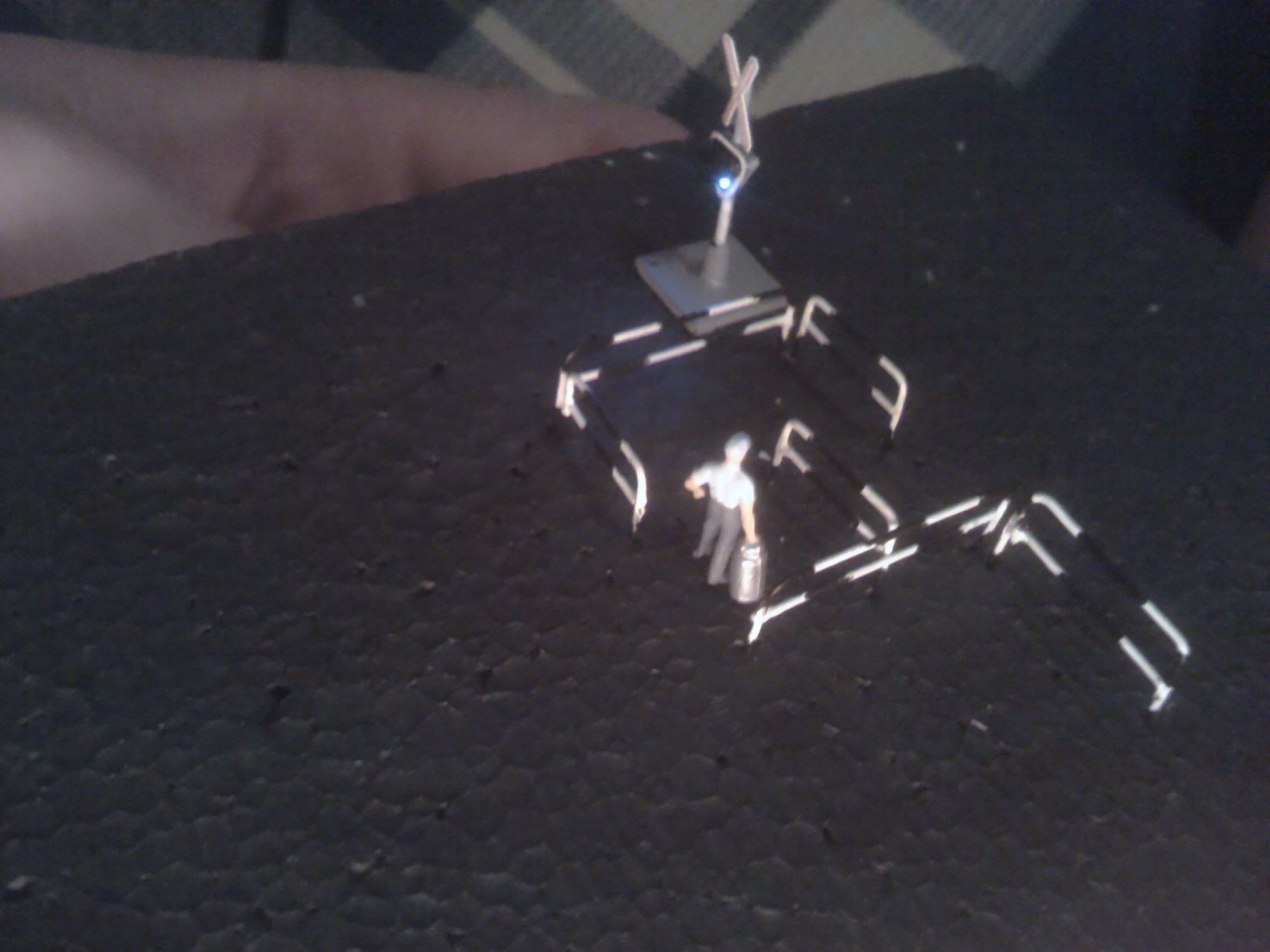

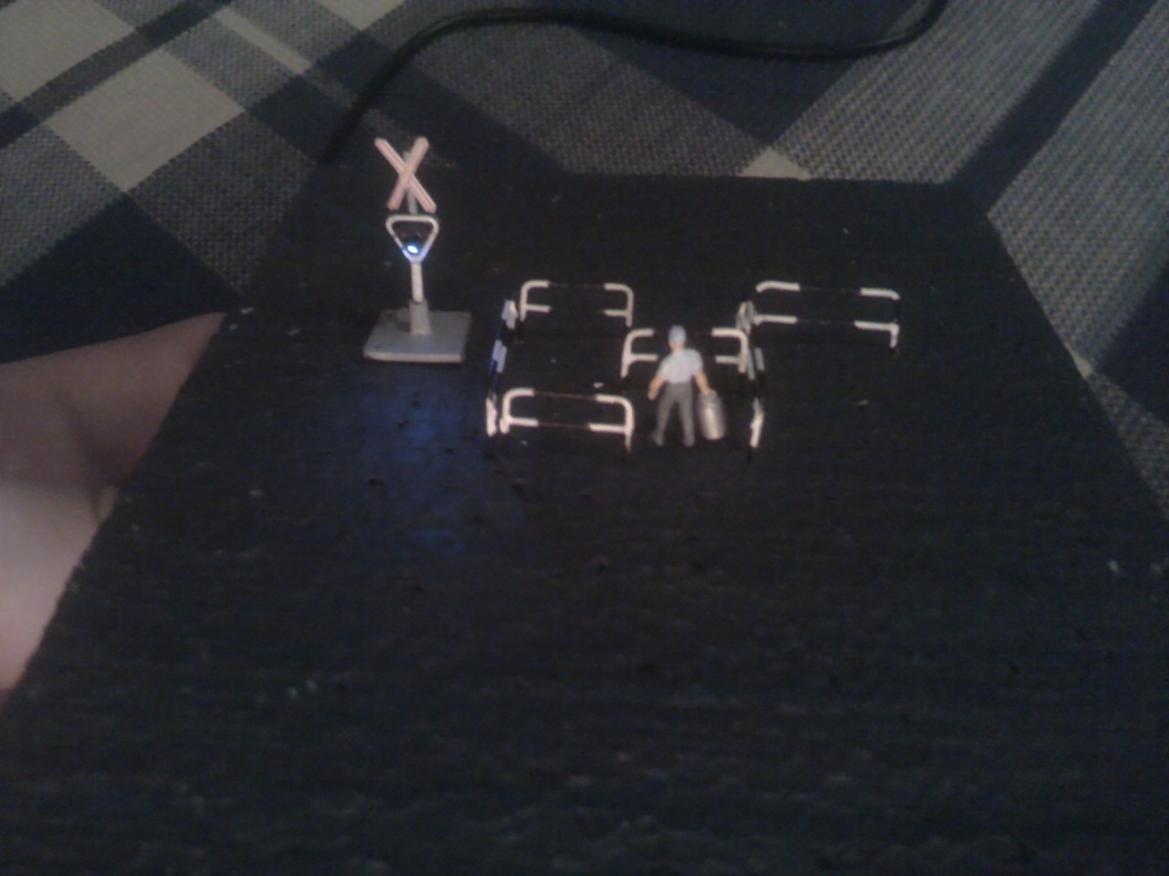

(#8370) Blazsy hozzászólása Válasz • Ápr 17, 2012

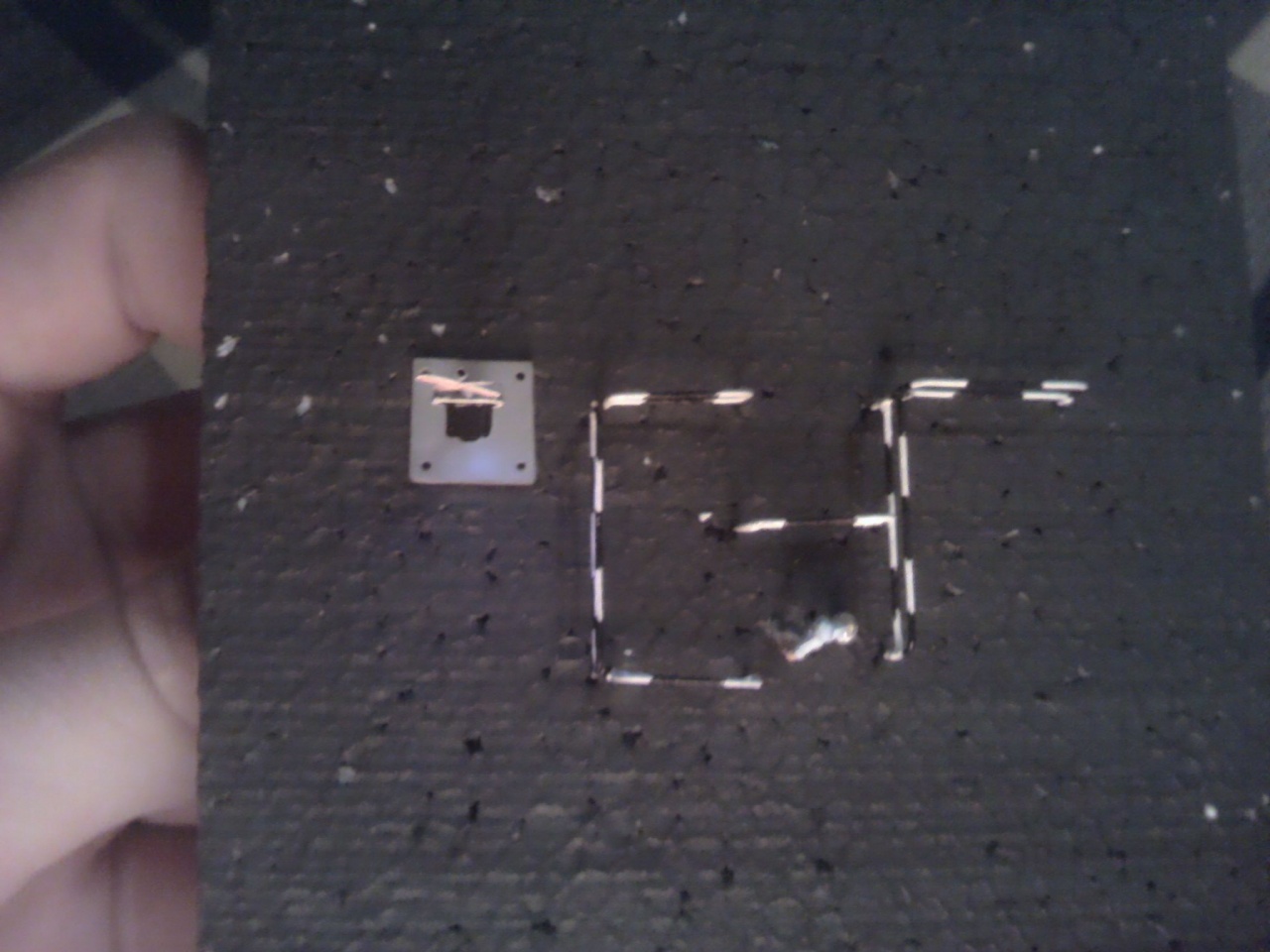

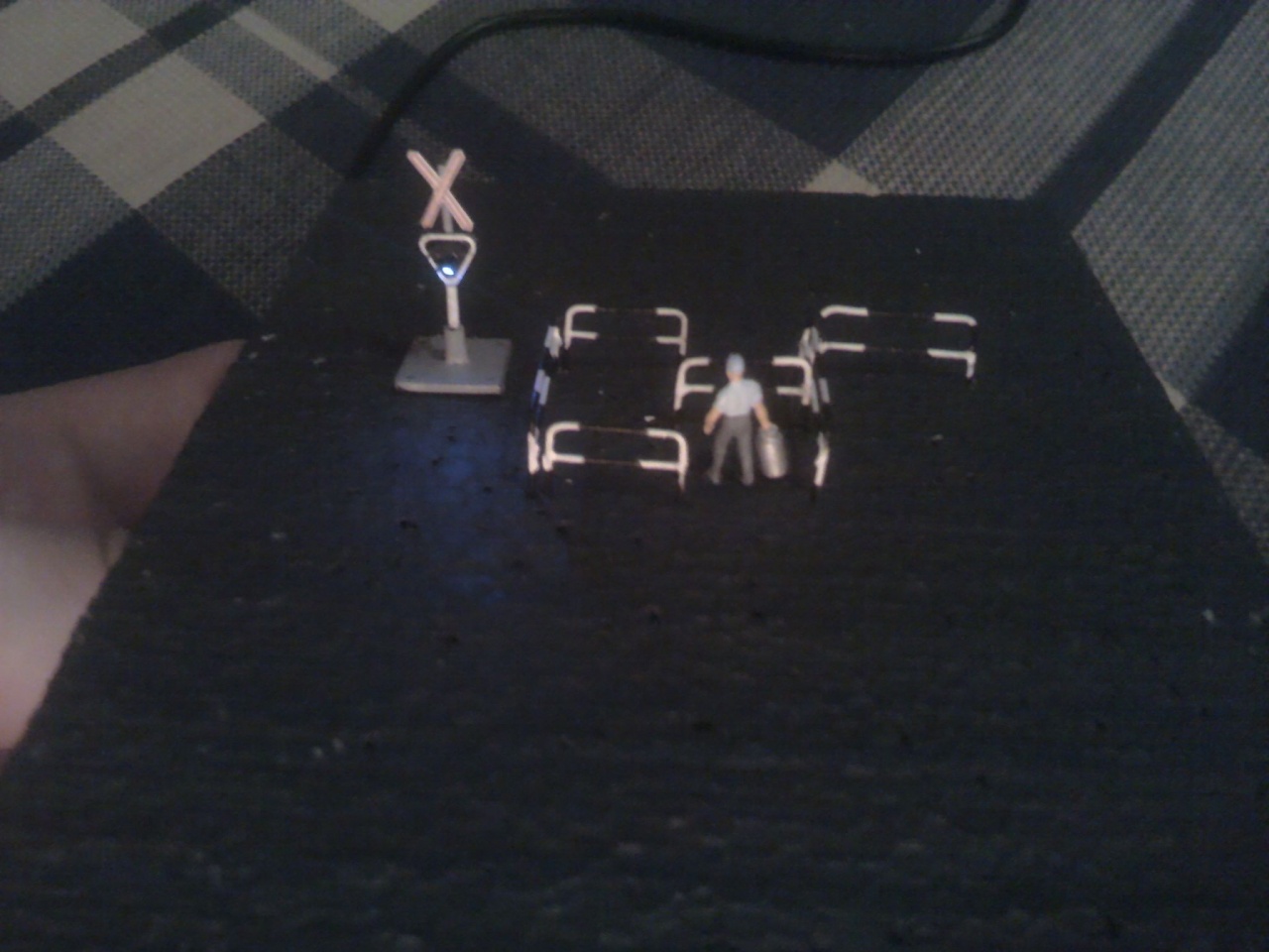

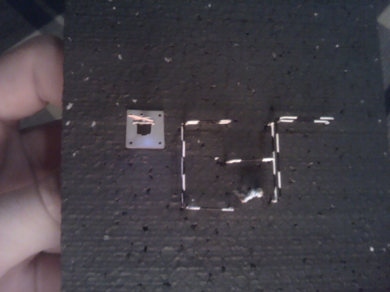

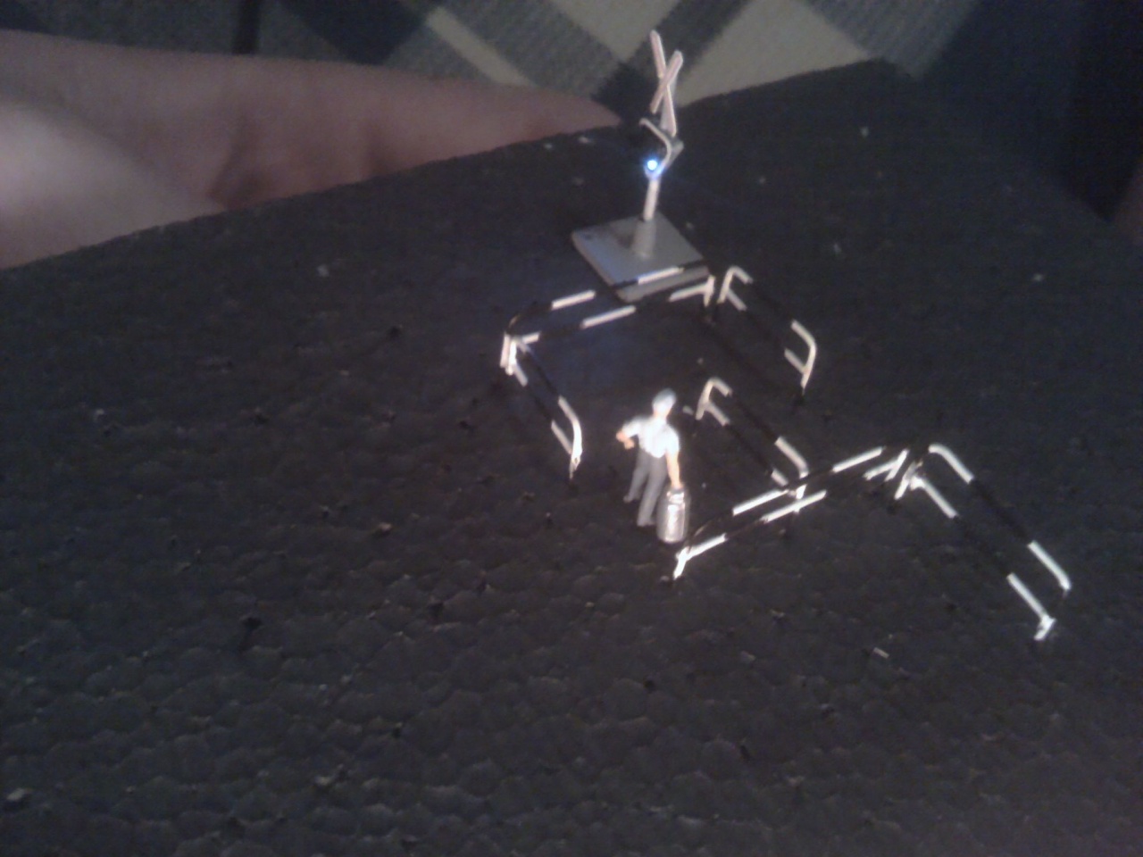

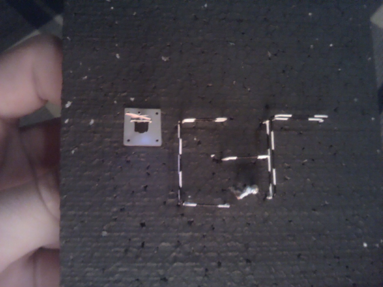

Elkészültem az első N-es labirintomal.. Mellette a Jákó Attila fél N-es fénysorompó. Vélemények a kreációról ?
Még egyszer hálás köszönet Blatonperesnek aki a terveket, és Jákó Attila elérhetőségét is megadta.
(#8371) SzerNoh válasza Blazsy hozzászólására (#8370) Válasz • Ápr 18, 2012
Nagyon szép lett!
Csak így tovább.
(#8372) Frankye válasza Blazsy hozzászólására (#8370) Válasz • Ápr 18, 2012
Ellent kell mndjak Gergő barátomnak (SzerNoh), mert ez nem egyszerűen "szép", ez tökéletes, mondhatni gyári lett! Szívből gratulálok!

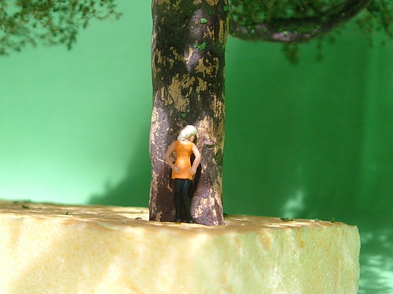

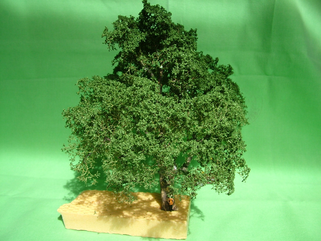

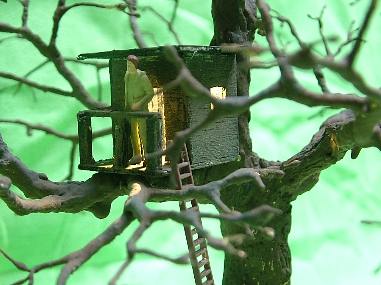

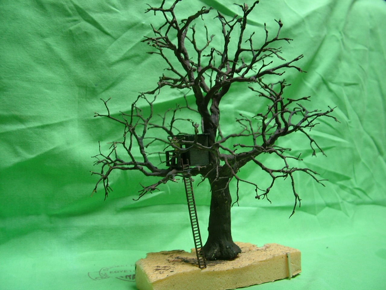

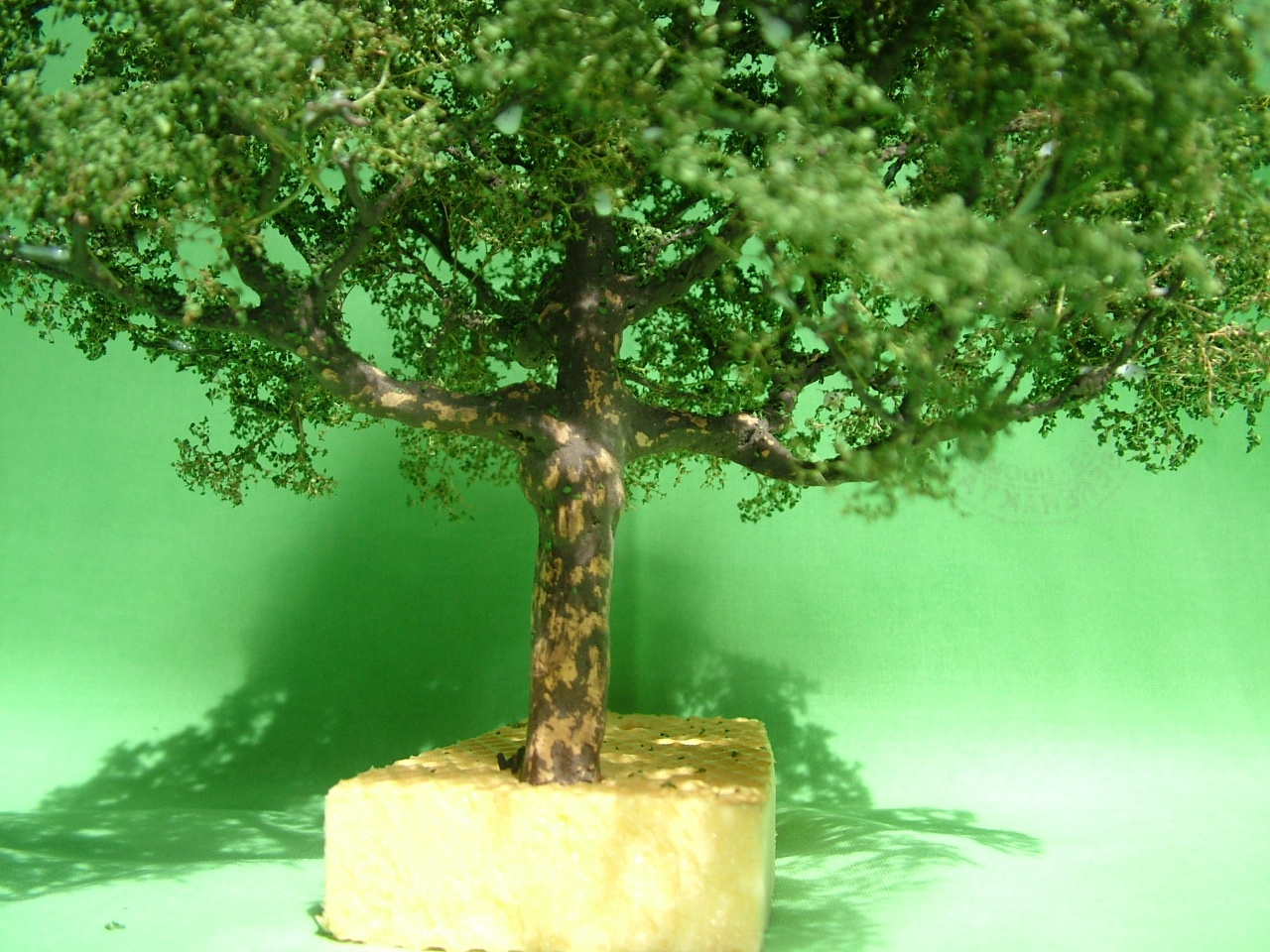

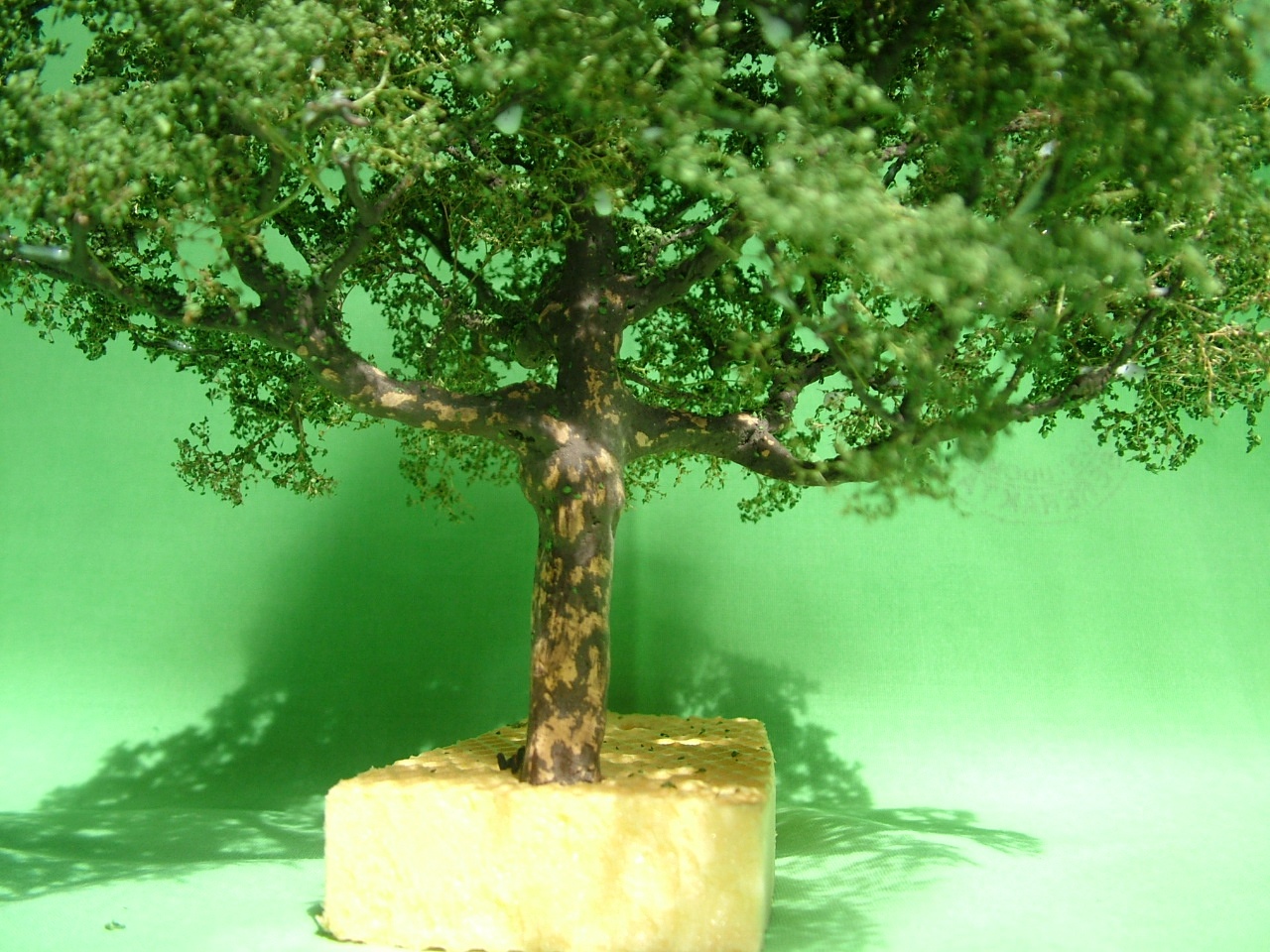

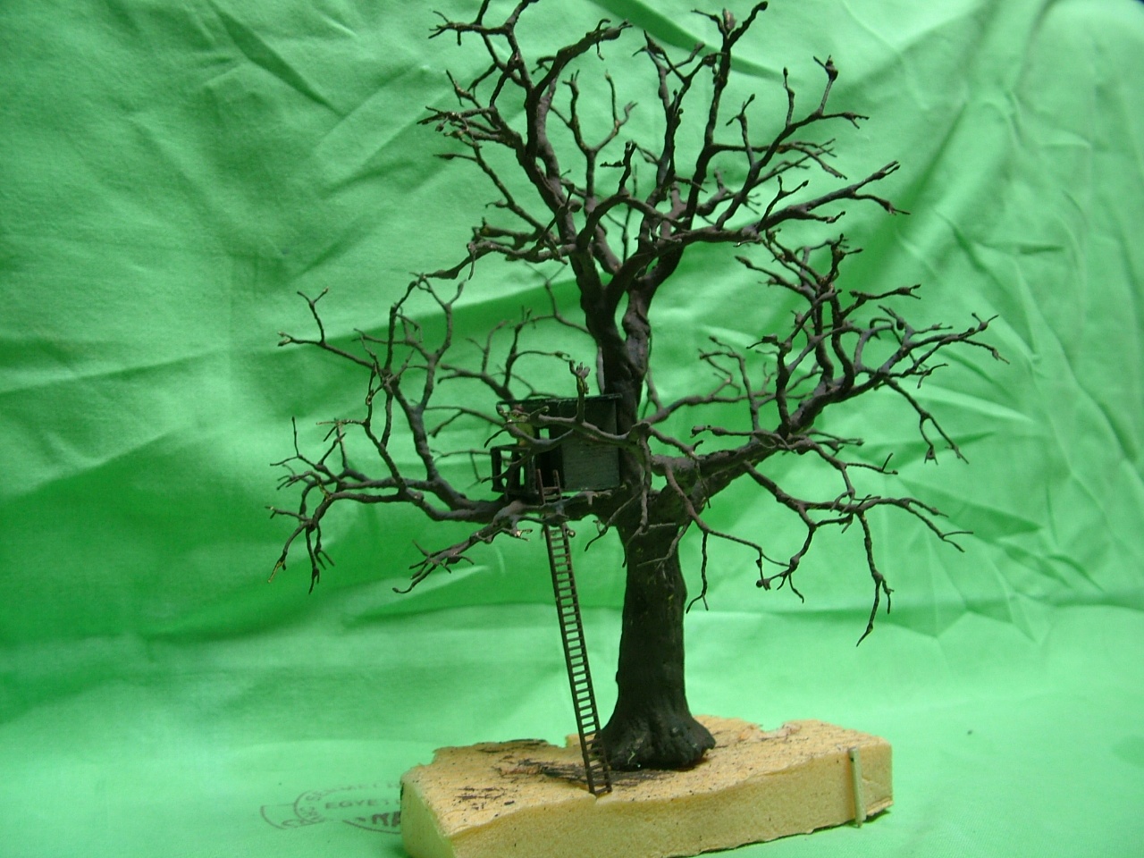

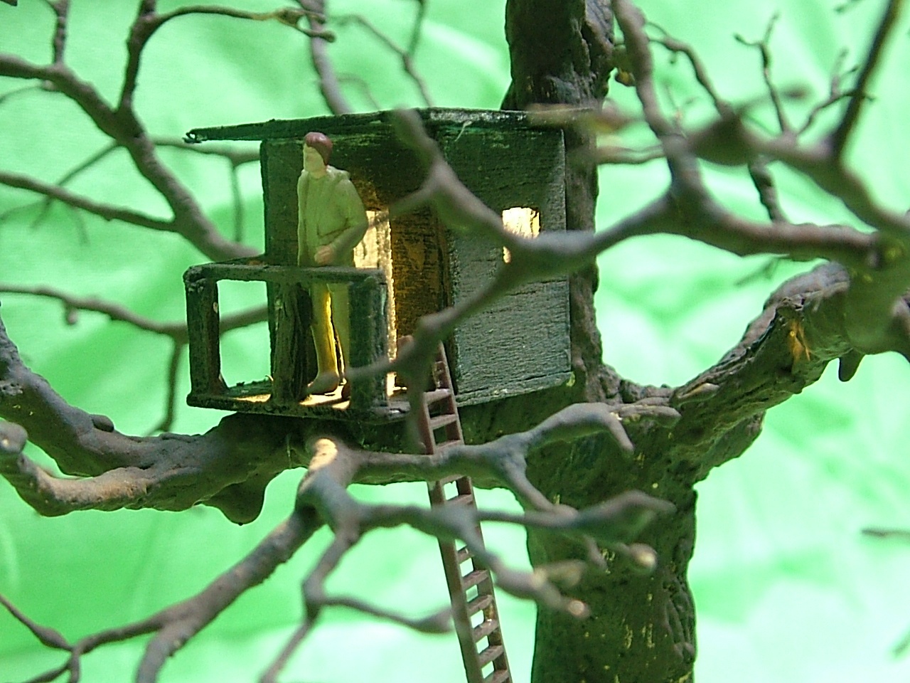

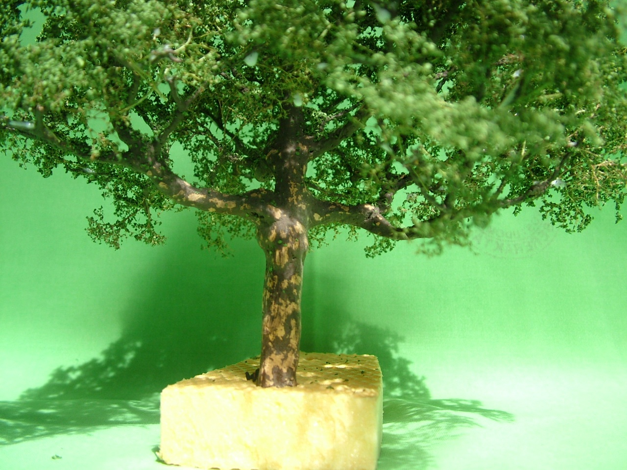

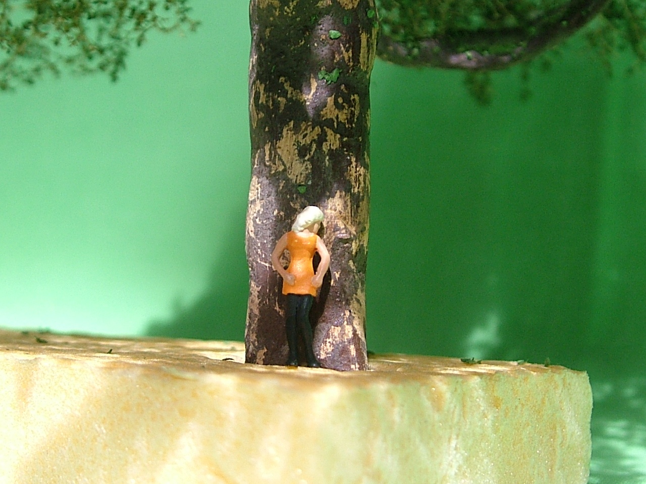

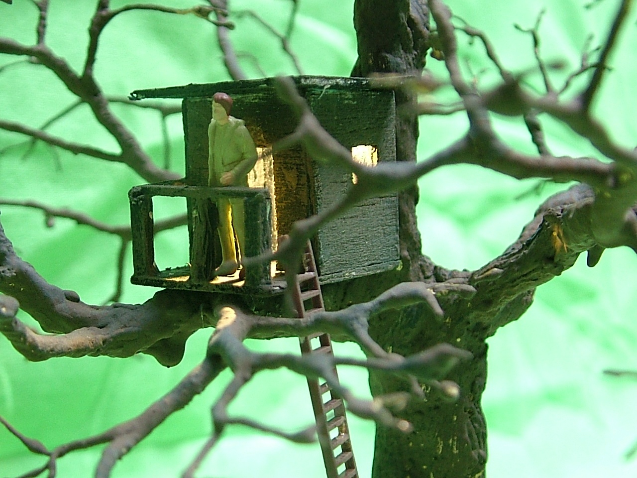

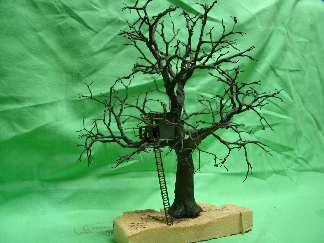

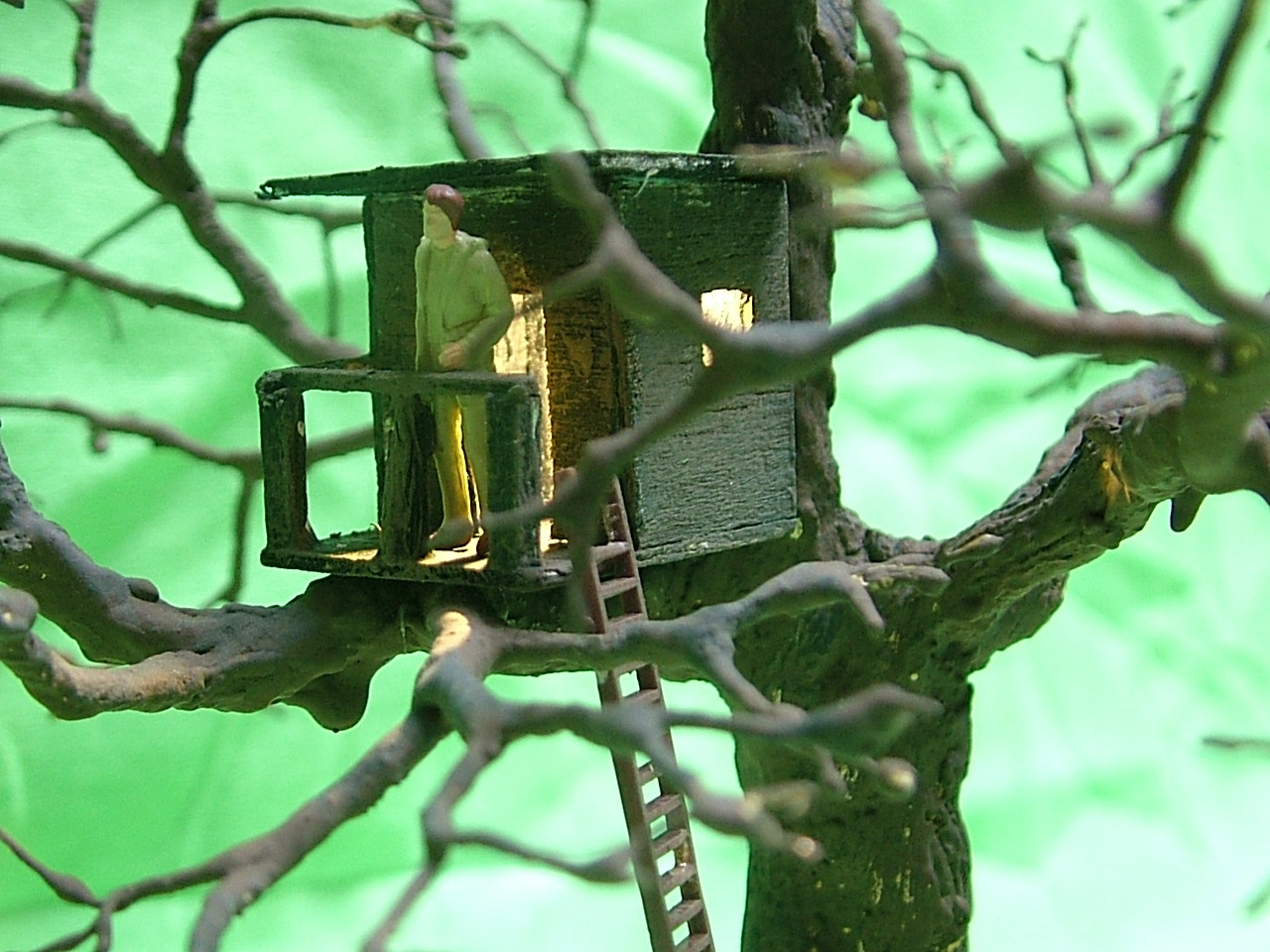

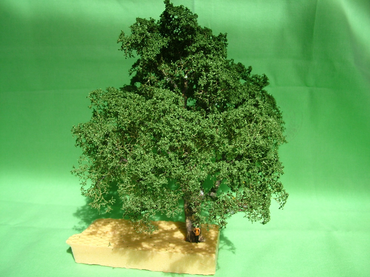

(#8379) SzerNoh hozzászólása Válasz • Ápr 19, 2012

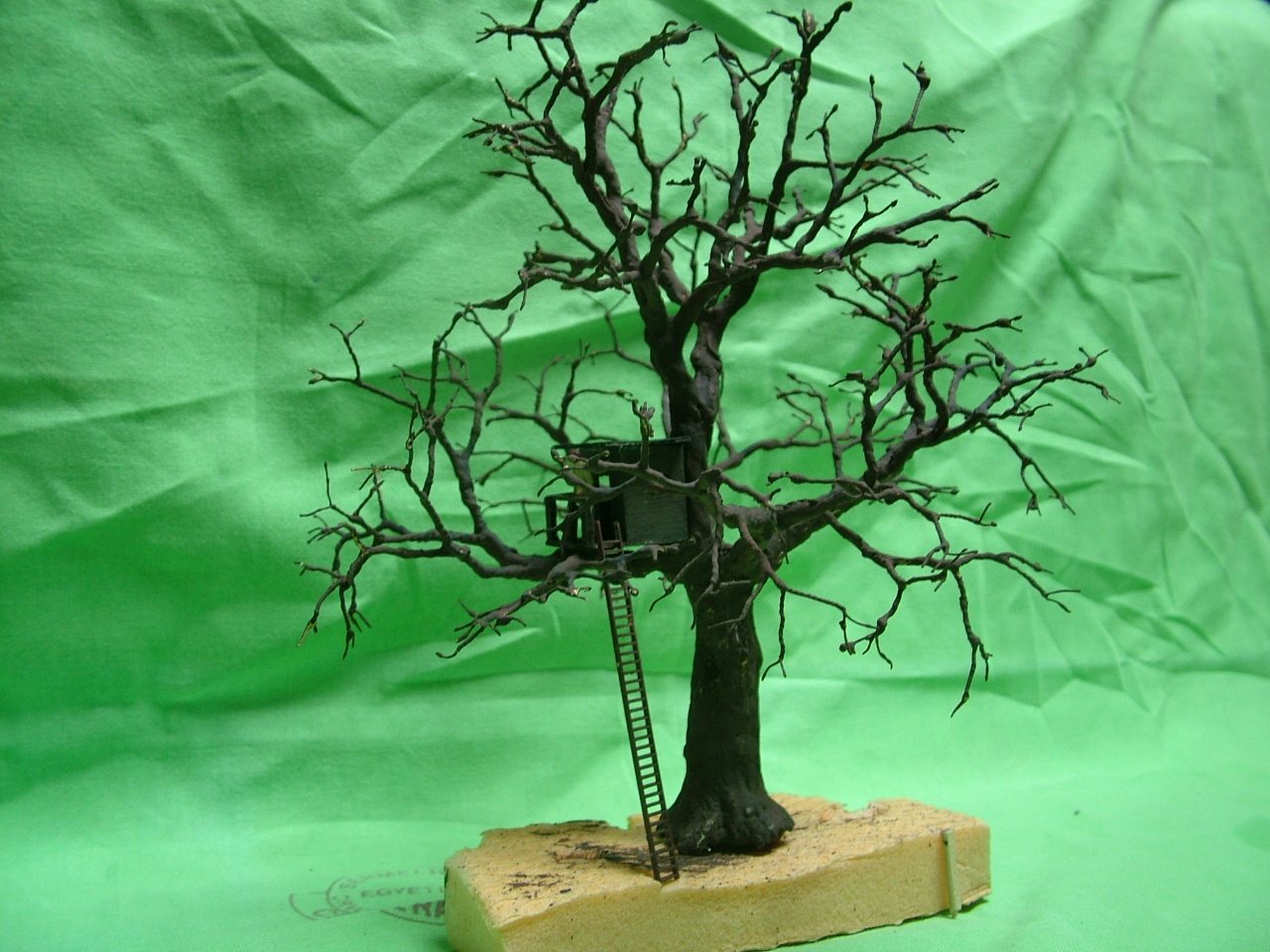

Egy újabb fa...
(#8380) Blazsy hozzászólása Válasz • Ápr 19, 2012
Fhhuu... Ez már nem kispályás Nagyon szép A törzse az miből van ?
(#8381) SzerNoh válasza Blazsy hozzászólására (#8380) Válasz • Ápr 19, 2012
Rétegek:
Rézdrót, ragasztó, homok, műfa, festék, és néhol csiszolópapírozva a végén.
(#8382) Frankye válasza SzerNoh hozzászólására (#8379) Válasz • Ápr 20, 2012
Ejha! Nagyon profi!

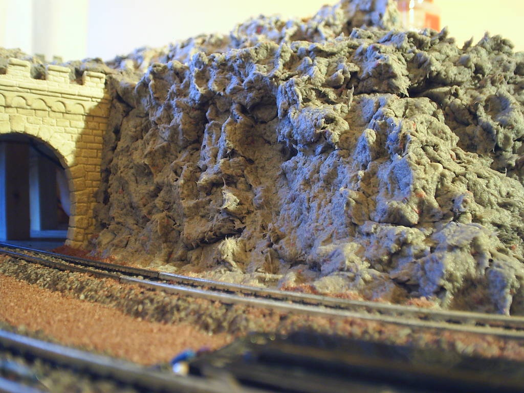

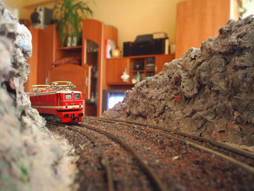

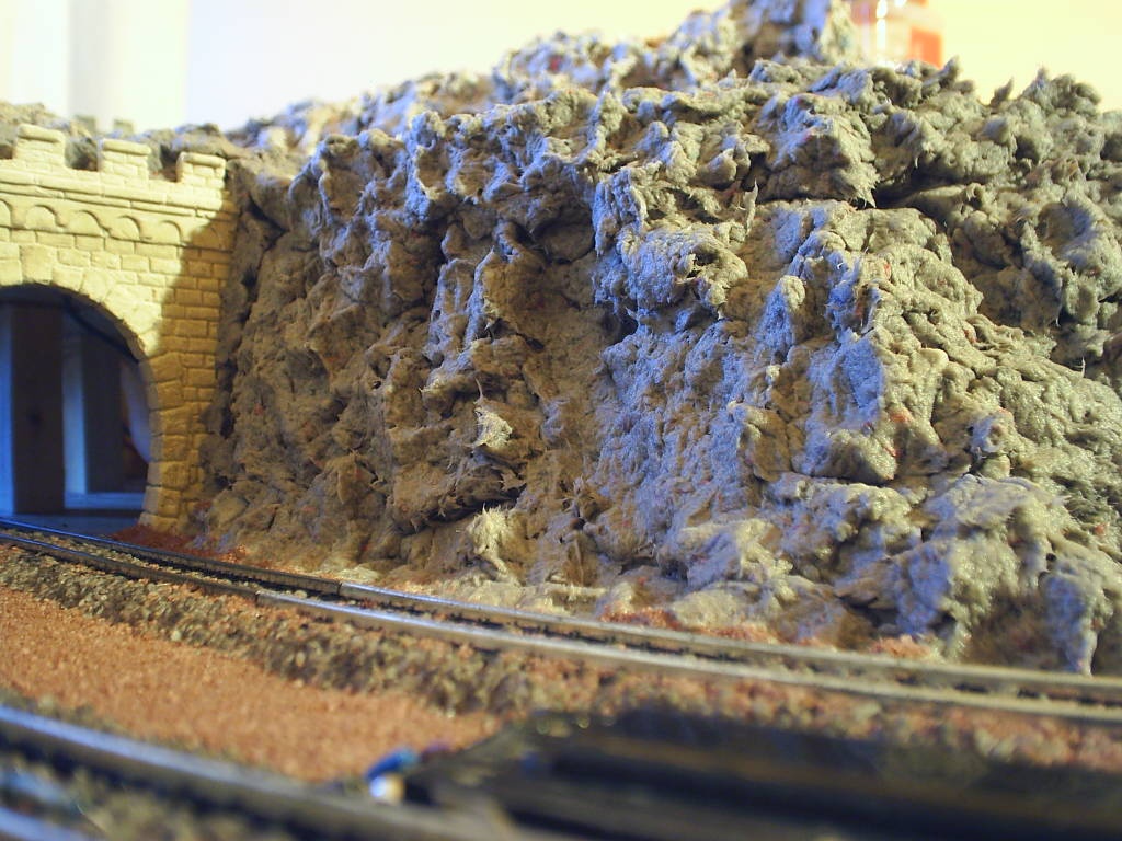

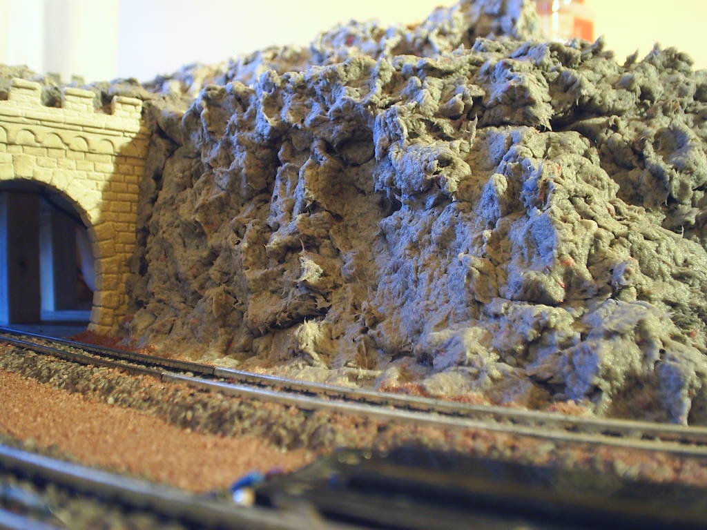

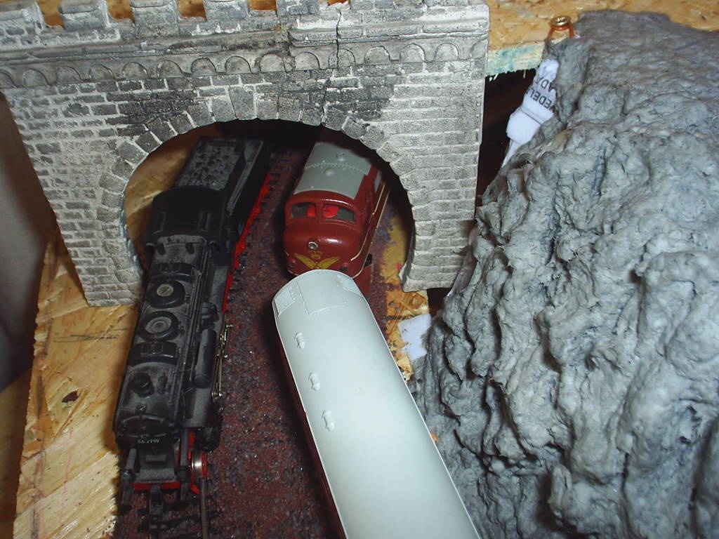

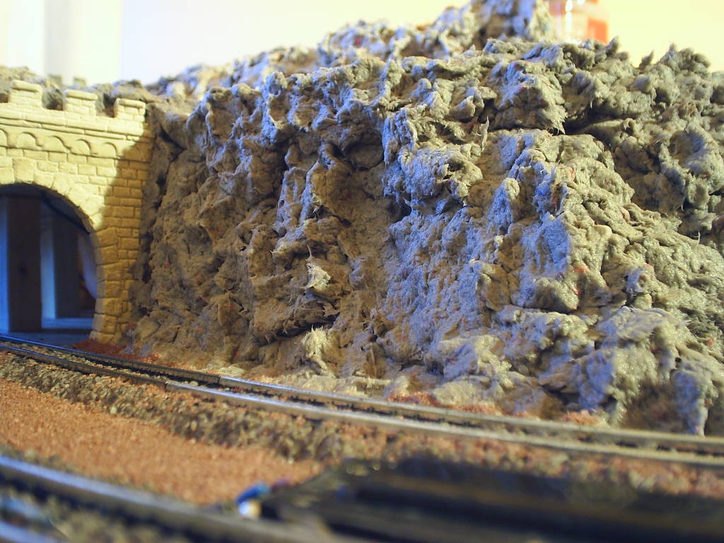

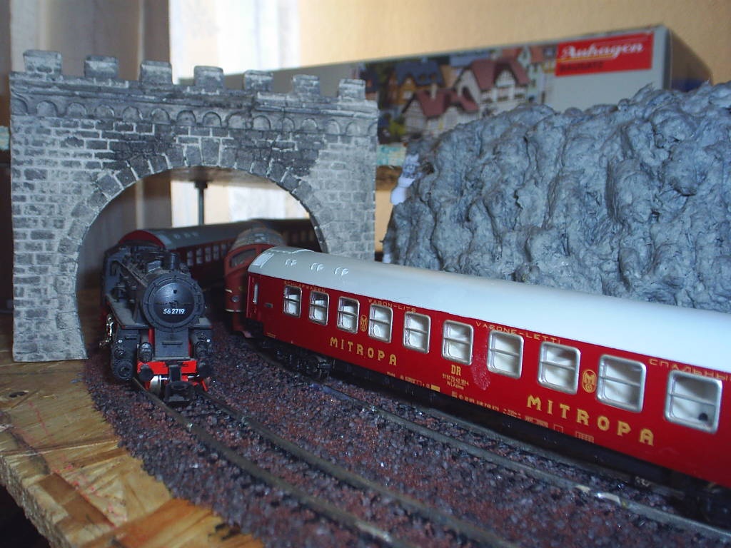

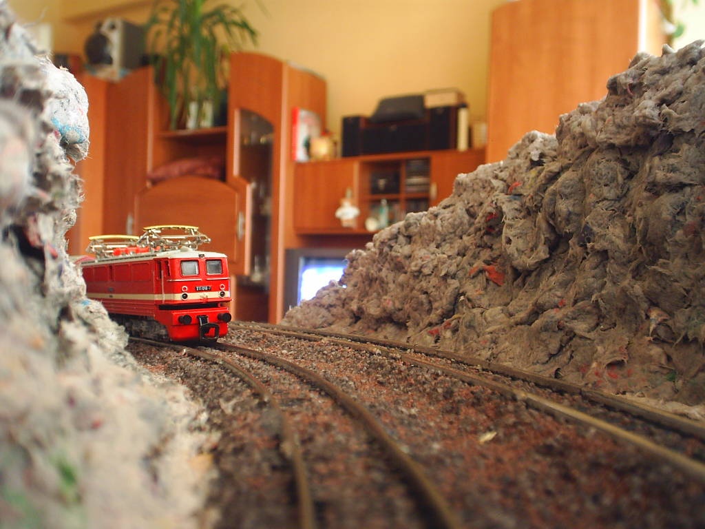

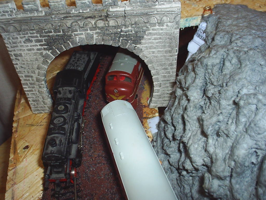

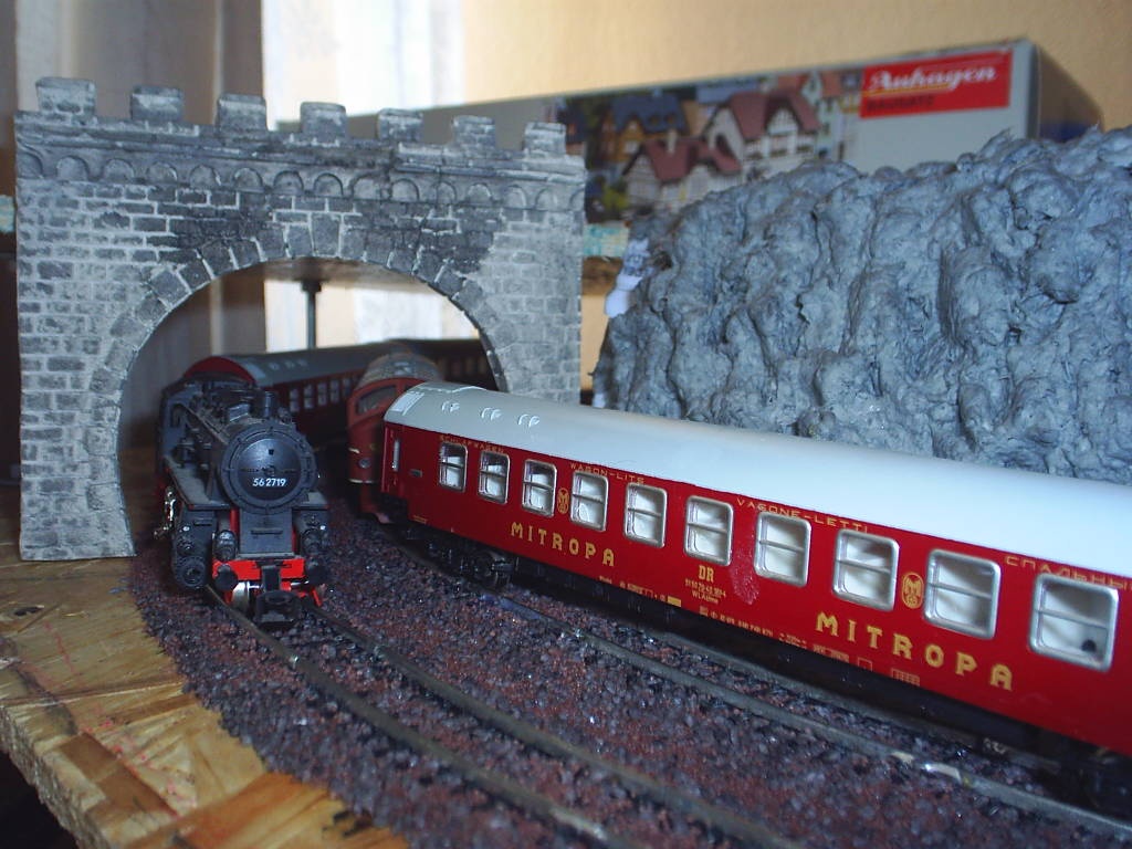

(#8411) TTomi hozzászólása Válasz • Máj 5, 2012

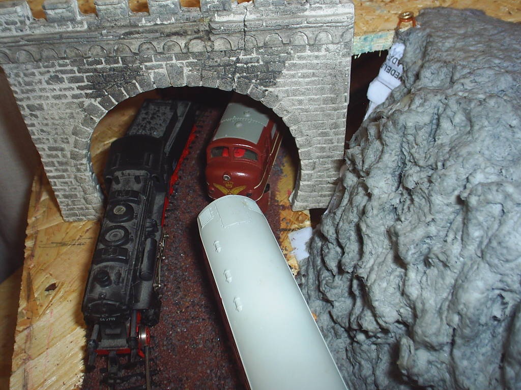

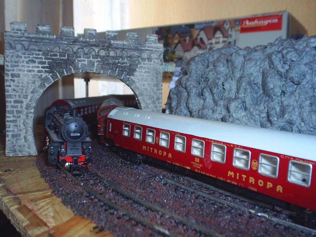

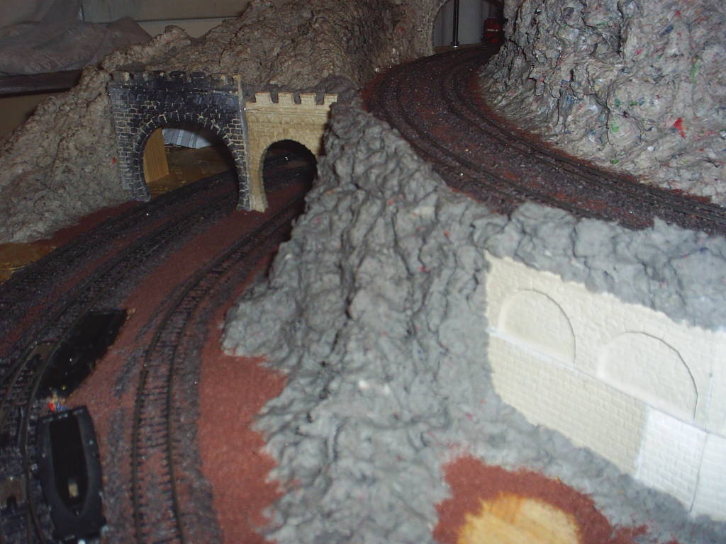

Lassan alakul a terepasztalom. Ma kísérletkép csináltam egy sziklás oldalt, és öntöttem egy alagút bejárót. Még az antikolást kell gyakorolnom, de nekem elsőre teszik.
(#8414) Frankye válasza TTomi hozzászólására (#8411) Válasz • Máj 6, 2012
Egész jók lettek!
(#8422) TTomi válasza Frankye hozzászólására (#8414) Válasz • Máj 7, 2012
Köszi.
(#8423) nohab 74 válasza TTomi hozzászólására (#8411) Válasz • Máj 8, 2012
Szia ! Nagyon szép az alagút bejárat .Meg lehet tudni miből csináltad ?
(#8426) Frankye válasza nohab 74 hozzászólására (#8423) Válasz • Máj 8, 2012
Azt írja:
„öntöttem egy alagút bejárót”
Tehát - feltehetőleg - gipszből.
(#8430) SzerNoh válasza Frankye hozzászólására (#8426) Válasz • Máj 8, 2012
na na én tudok másból is

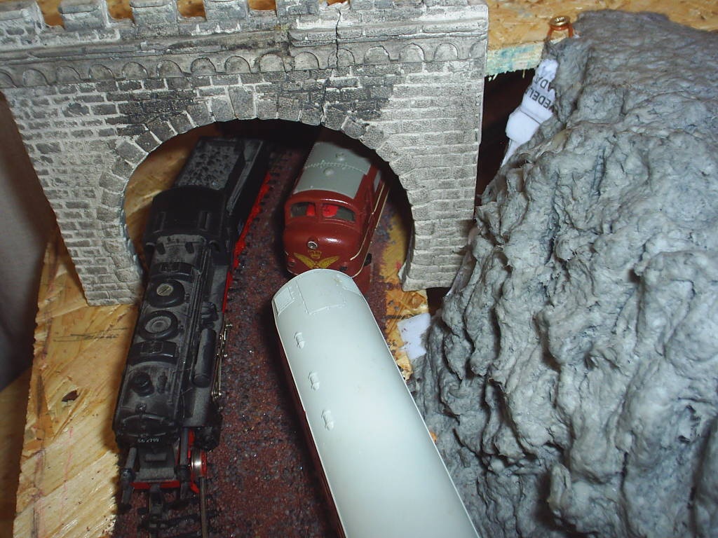

(#8433) TTomi válasza nohab 74 hozzászólására (#8423) Válasz • Máj 8, 2012
Kaptam egy műanyag bejárót. Egyébként, most a HO-kI modellnél 1490 Ft-ról 1190 Ft-ra le van árazva TT méretben.
Szóval a mintát gyurmába nyomtam és modellgipszből kiöntöttem. Az első eltörött amikor a gyurmából kiakartam venni. A másodikba már tettem kettő réteg gézt és 24 órás kötési idő után, már gond nélkül kivehettem. Azt hiszem a gyurma nem a legjobb anyag negatívnak, mert túl kemény és ezért törik könnyen a gipsz. Majd egy vágányos bejárót is kell csinálnom, de azt már tubusos szilikonból készített negatív lesz az öntőforma. Elképzelésem szerint többször használatos lesz a rugalmassága miatt.

Szia! Én például a hegyet a mi a terepasztalomon van csépérágásztóból csináltam(ehhez tudtam hozzájutni)

(#8448) nohab 74 válasza nohab 74 hozzászólására (#8441) Válasz • Máj 10, 2012
Javítás csemperagasztó

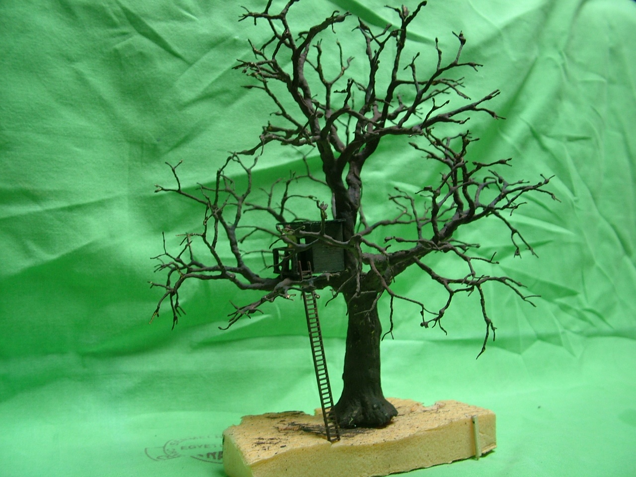

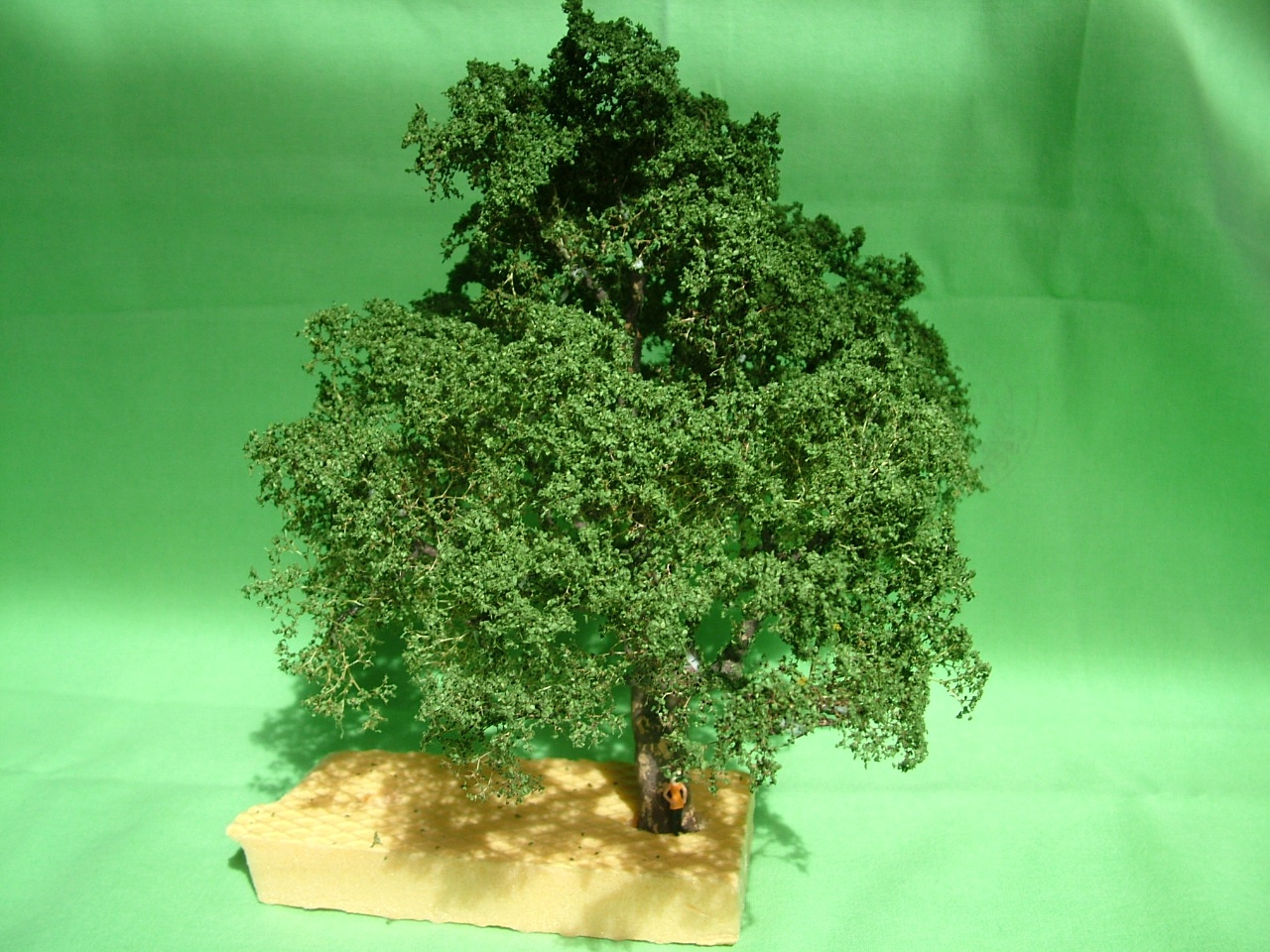

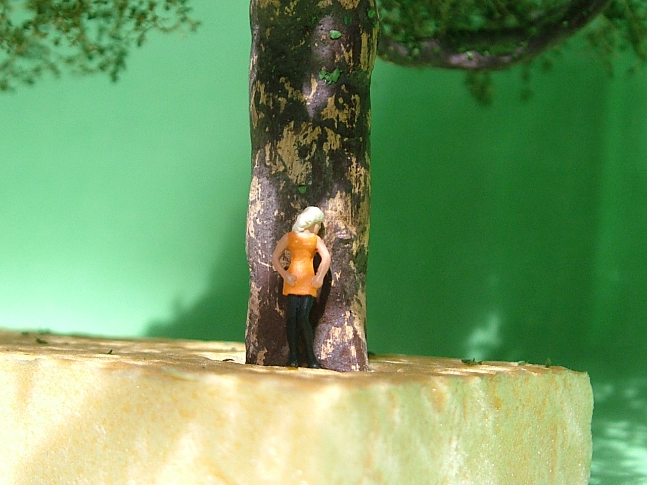

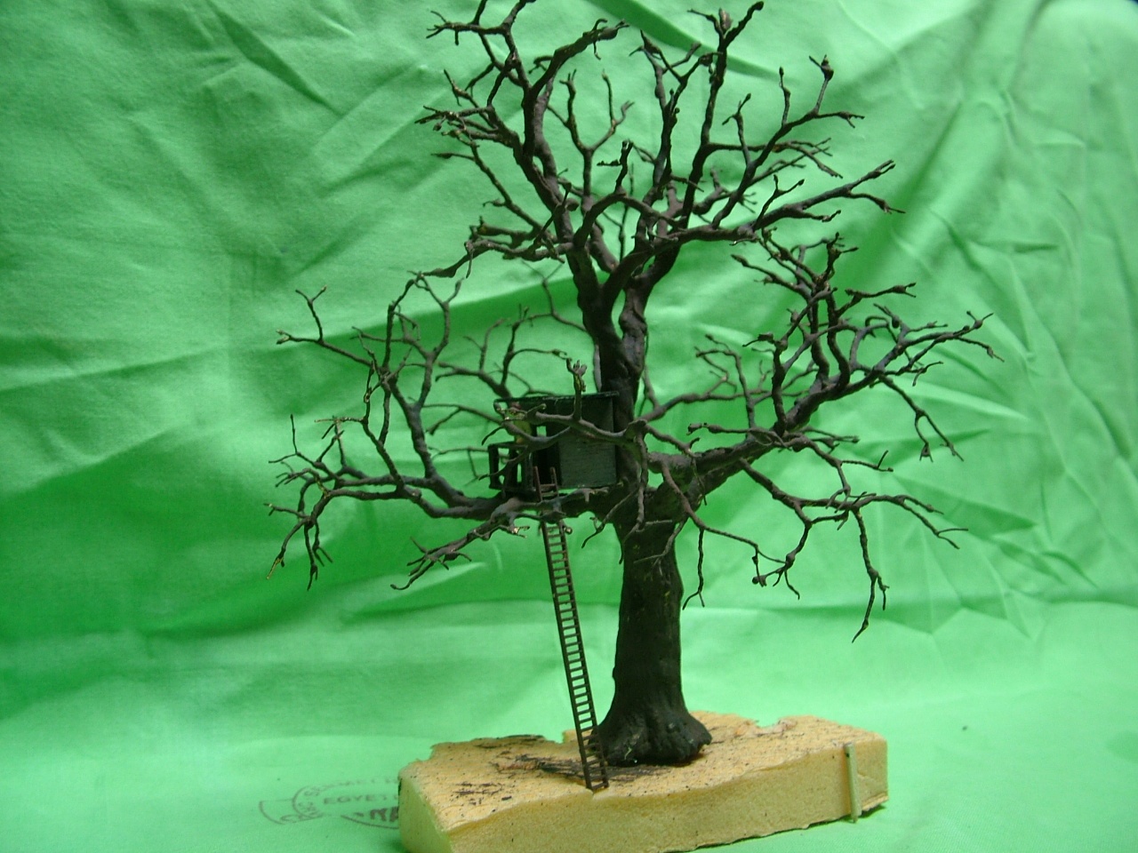

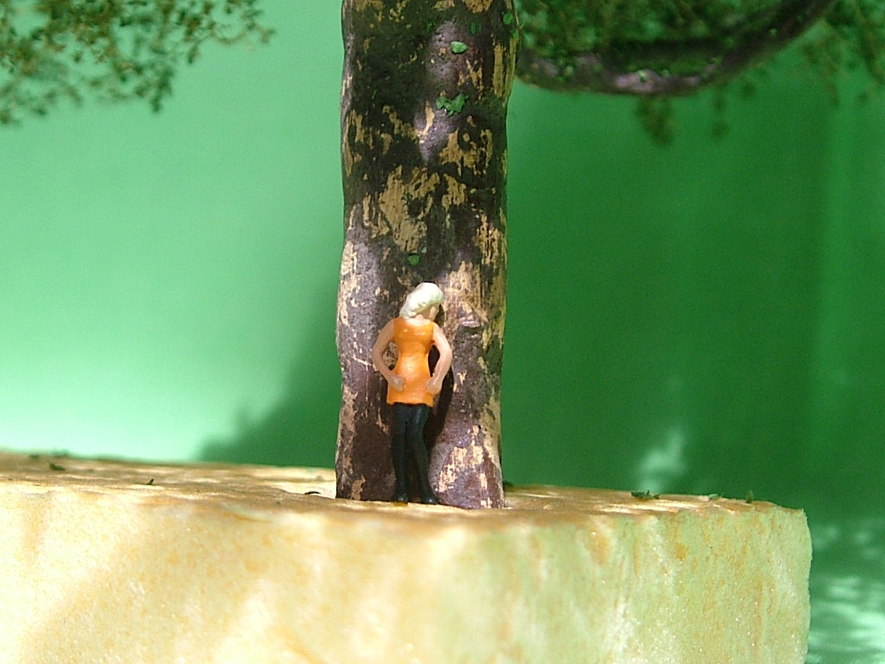

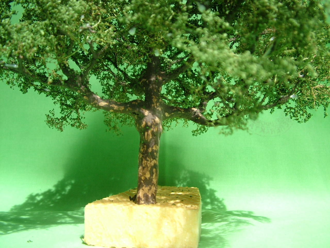

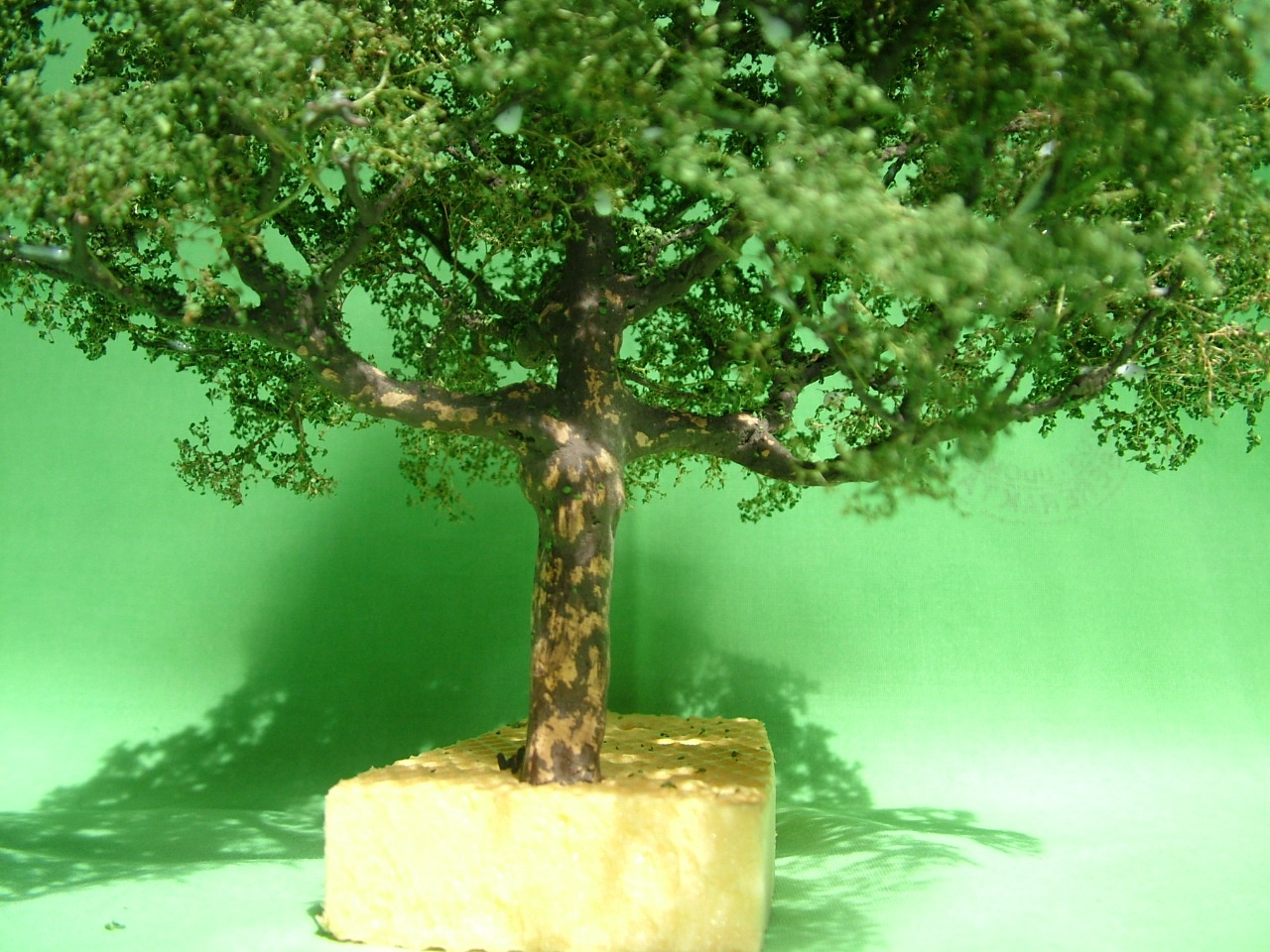

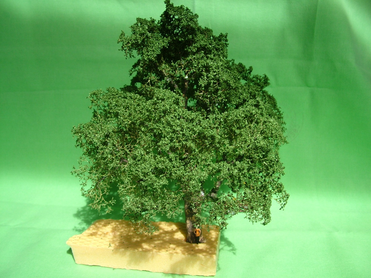

(#8466) SzerNoh hozzászólása Válasz • Máj 21, 2012
Nagy fába vágtam a fejszém...
Pár kép róla ezen a linken
SN
(#8467) Frankye válasza SzerNoh hozzászólására (#8466) Válasz • Máj 21, 2012
Aztarabvallatómindenségitnekije!
Ez aztán nem semmi! Szívből gratulálok, nagyon élethűen megformált, profi minőség!

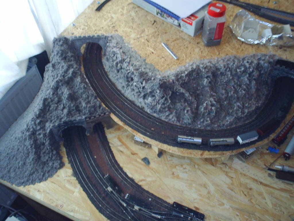

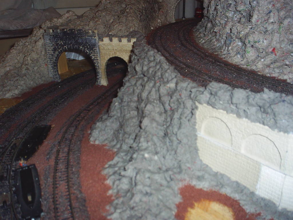

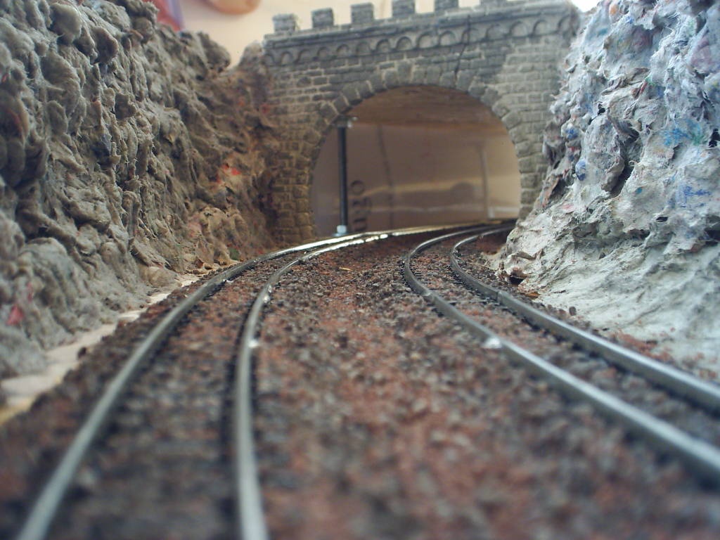

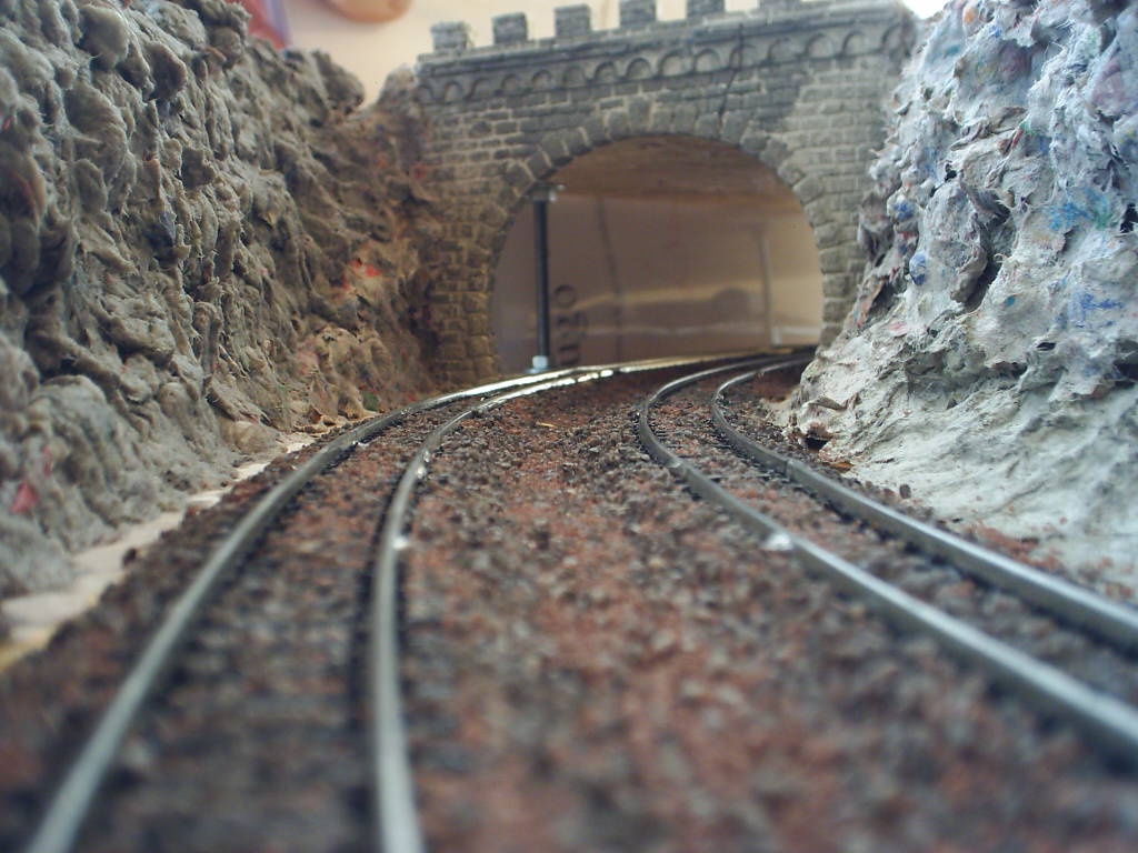

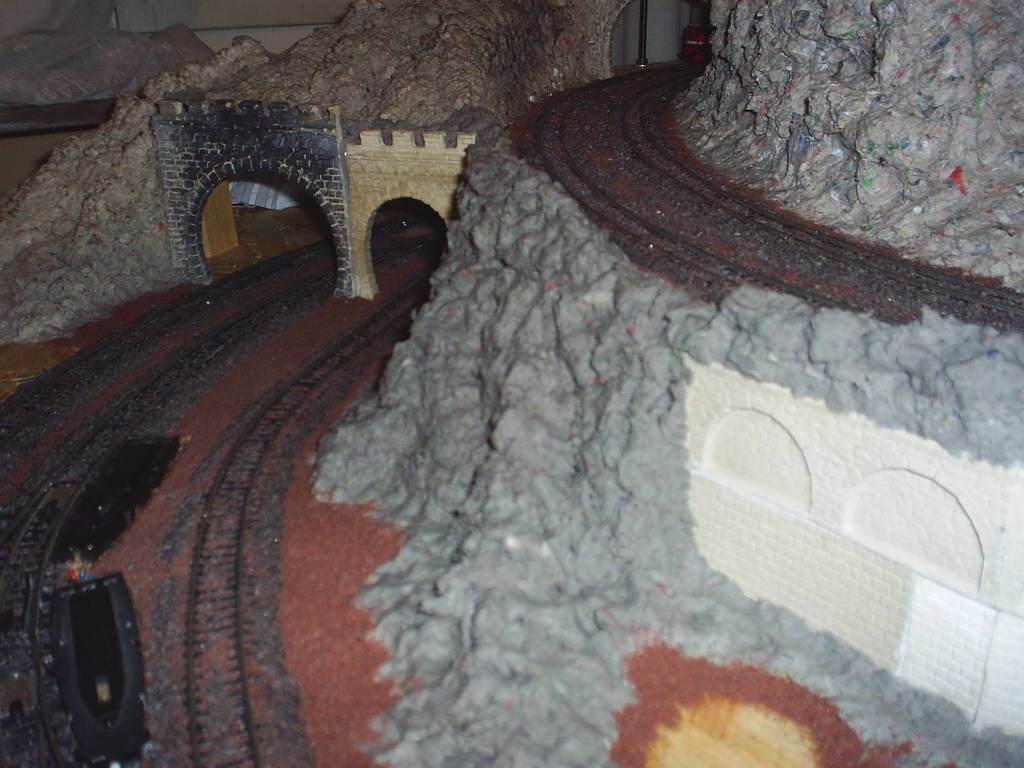

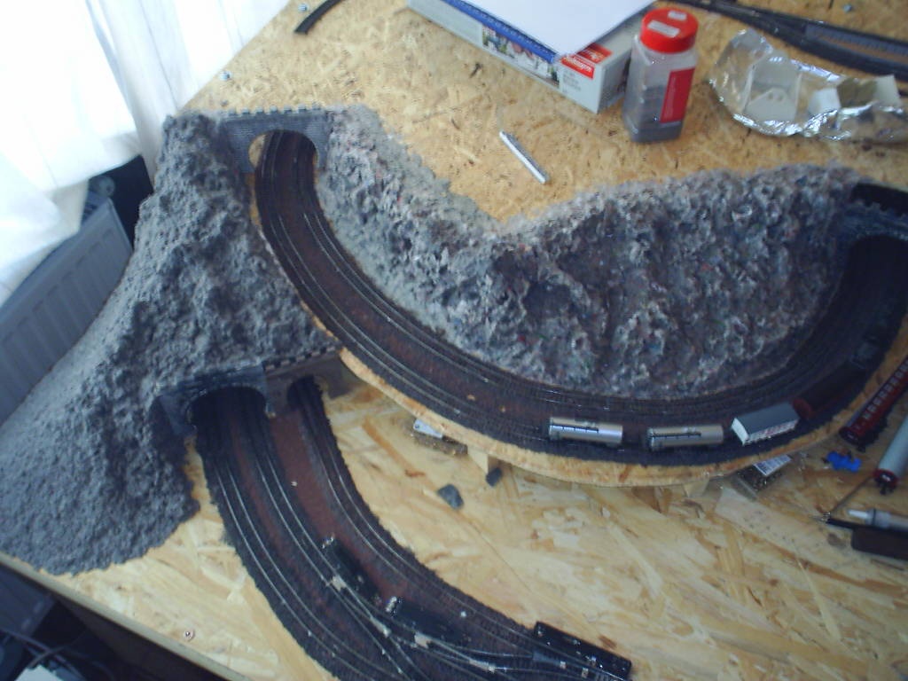

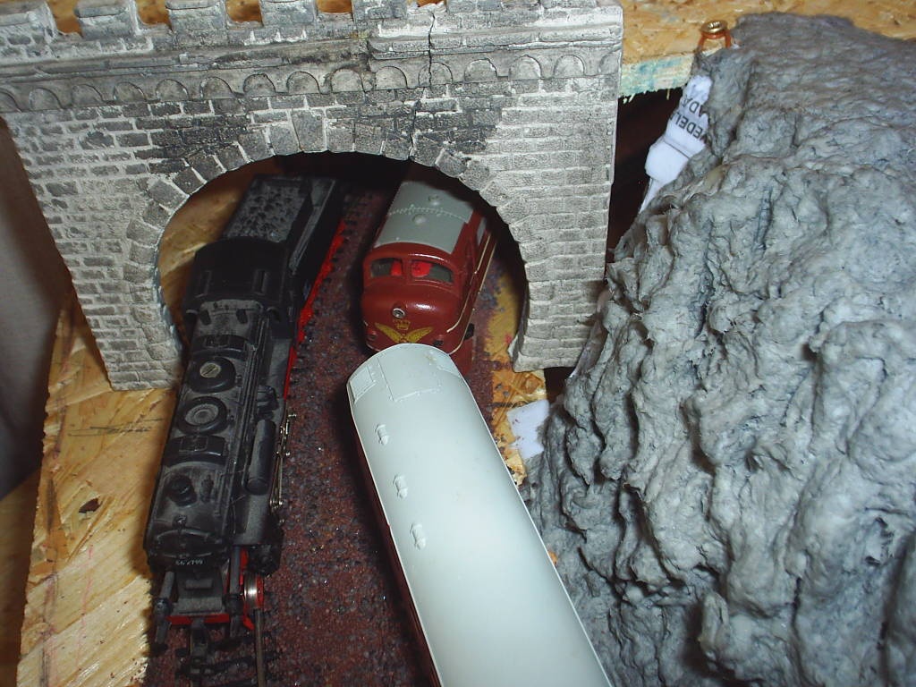

(#8481) TTomi hozzászólása Válasz • Máj 28, 2012

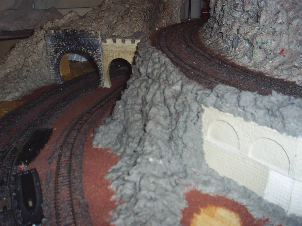

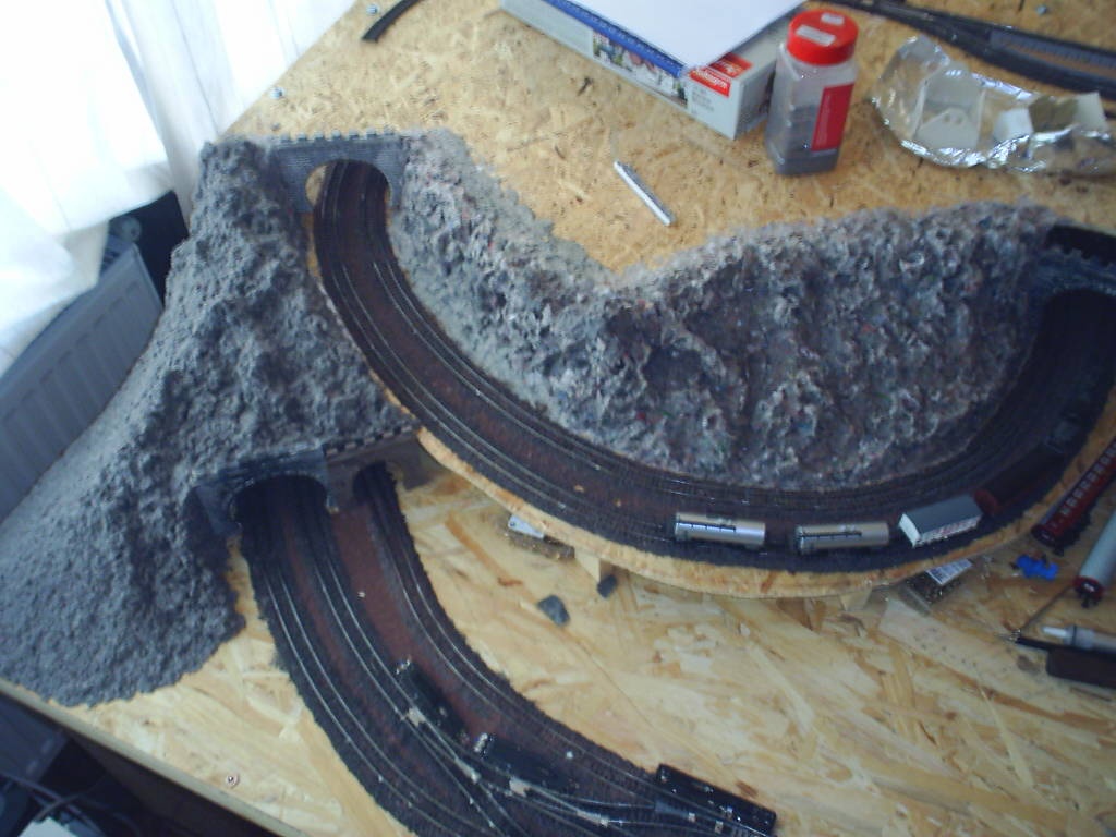

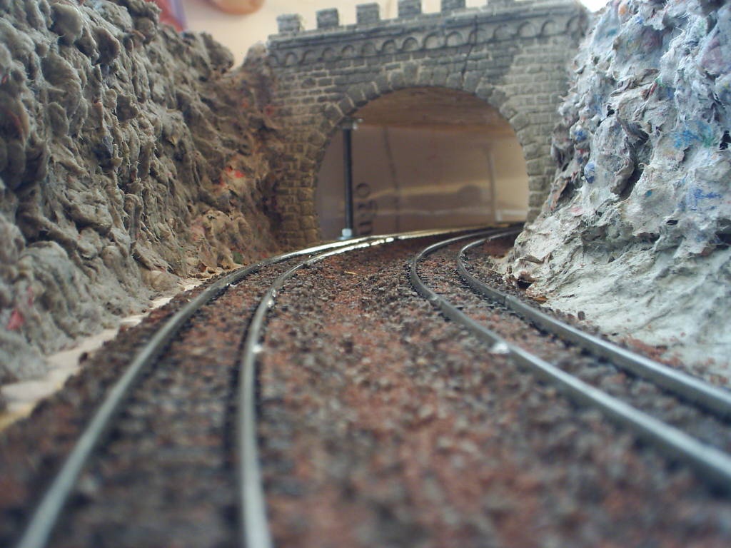

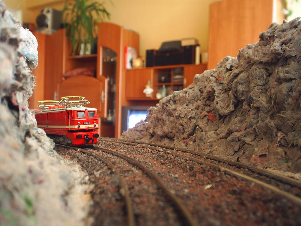

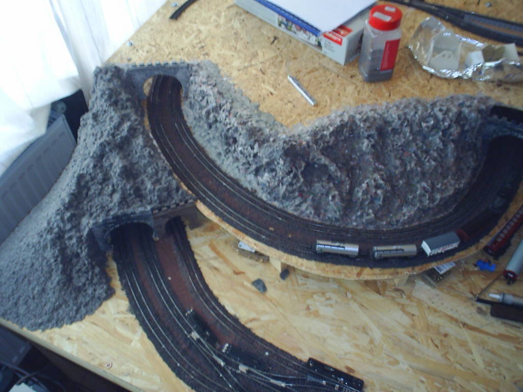

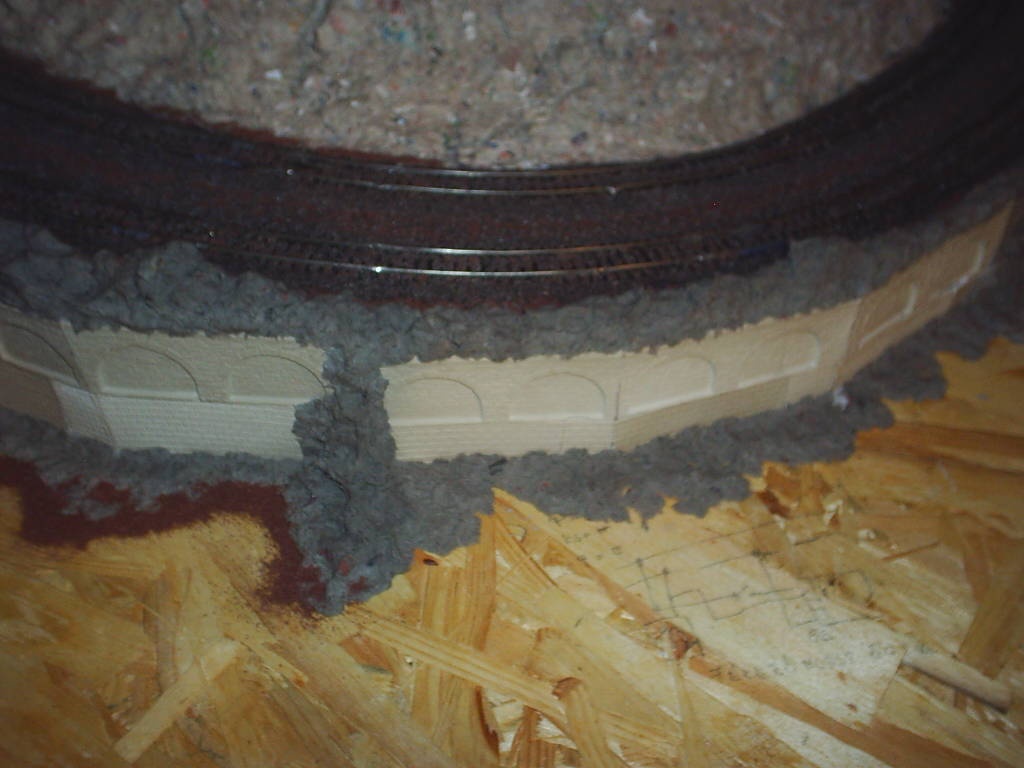

Ma végre elkészült az alsó és a második szint sziklás része az alagút bejárókkal. Persze még nincs festve. Mostanában vidéken dolgozom (Zalaegerszegen), kevés időm jut az asztalra. Pár kép a műről.
(#8484) Frankye válasza TTomi hozzászólására (#8481) Válasz • Máj 29, 2012
Ejha! Elismerésem, nagyon szép munka! Szívből gratulálok! (Mi lenne, ha még időd is volna rá?!)

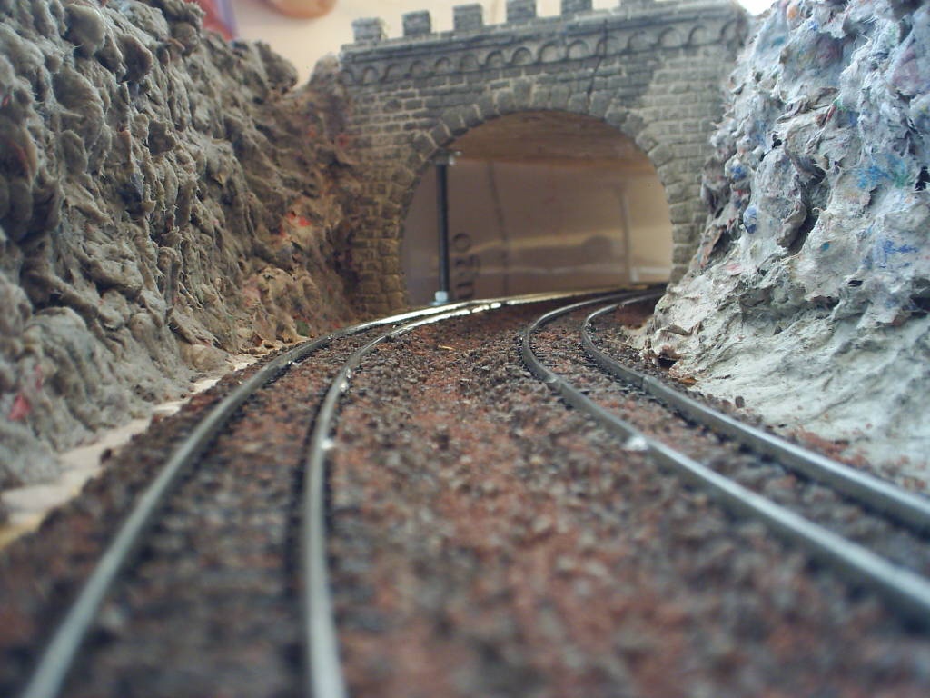

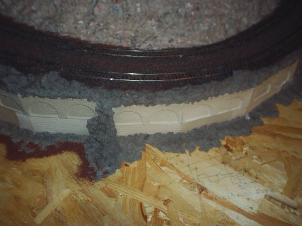

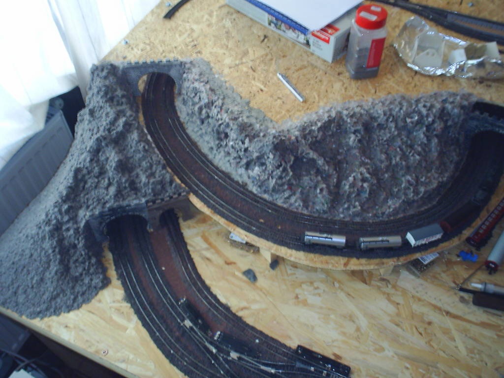

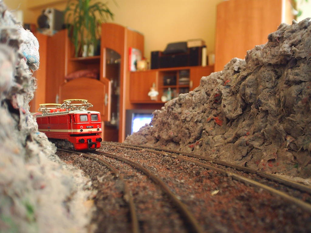

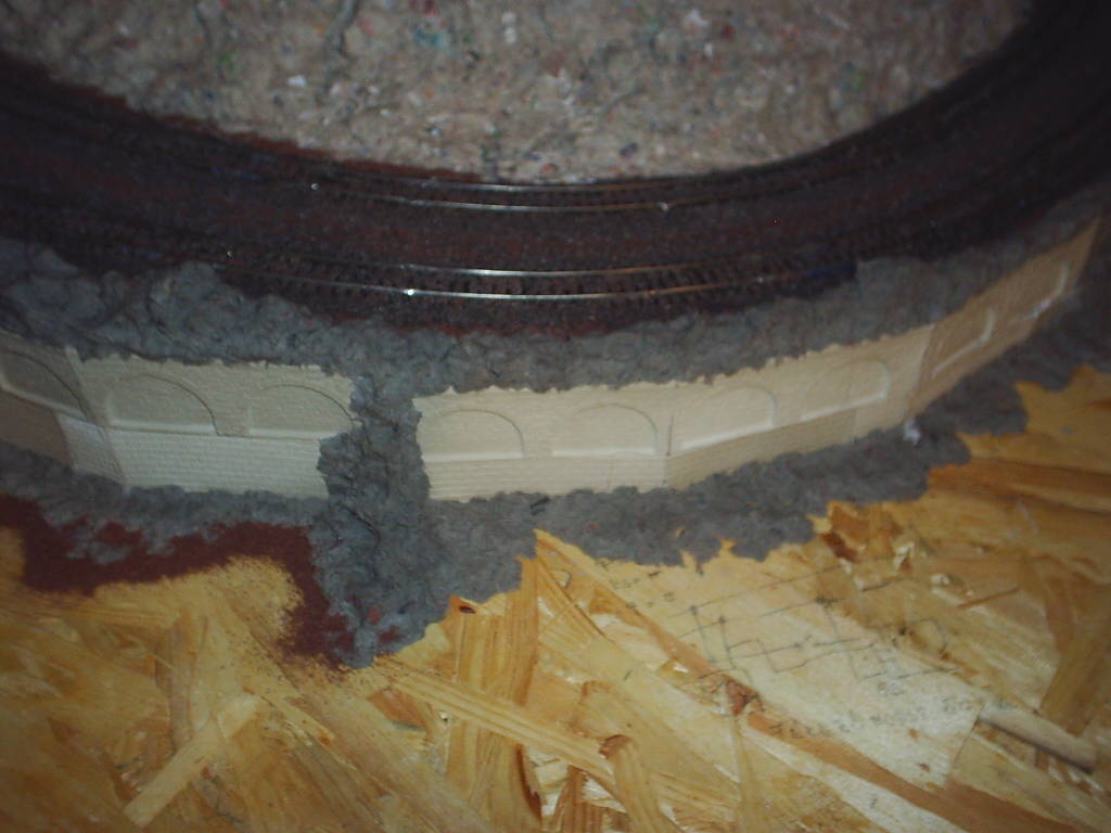

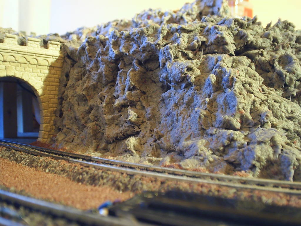

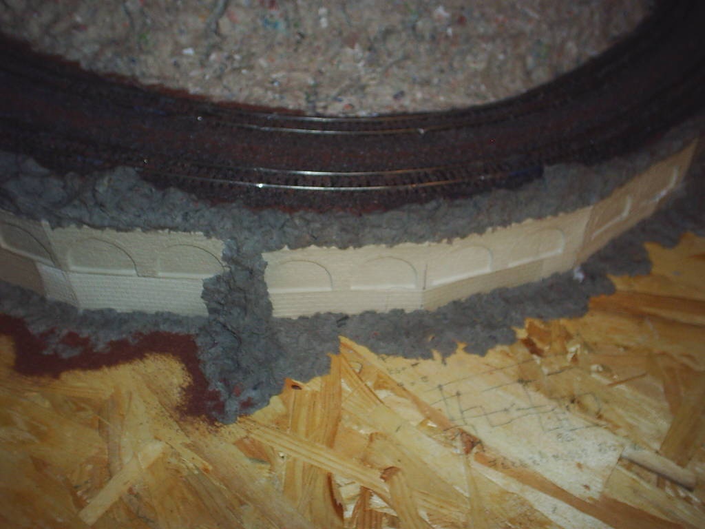

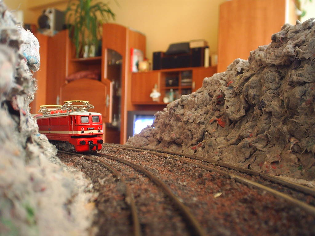

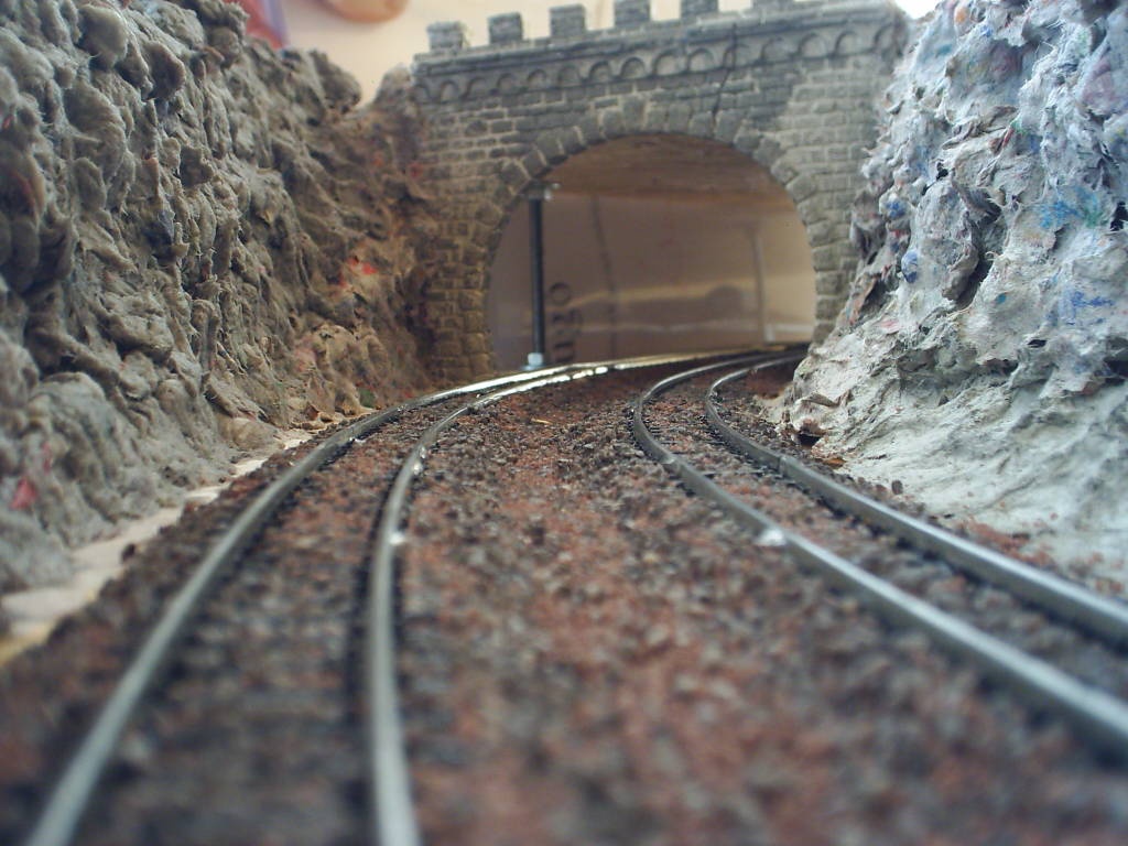

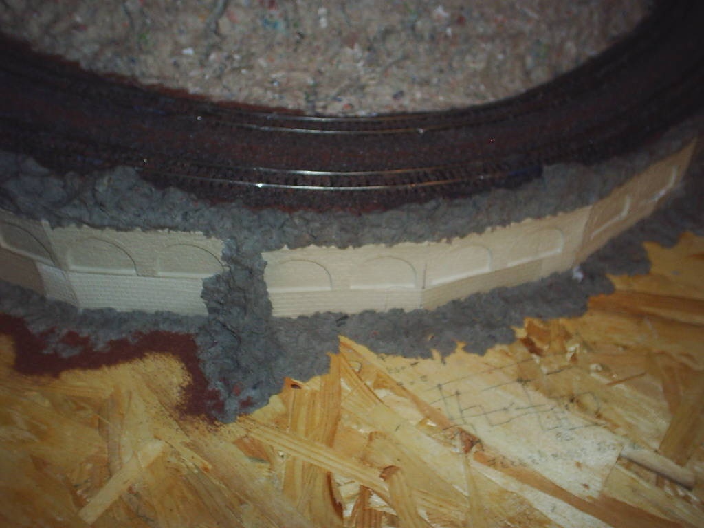

(#8495) TTomi hozzászólása Válasz • Jún 3, 2012
Befejeztem az ív sziklás rész kialakítását. Kicseréltem az egyvágányos műanyag alagútbejárót. Elkészült a támfal is, amit még egy kicsit meg kell dolgoznom mert az illesztések nem túl jól sikerültek. Most már jöhet a festés.
