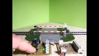

Üdv. Mindenkinek!

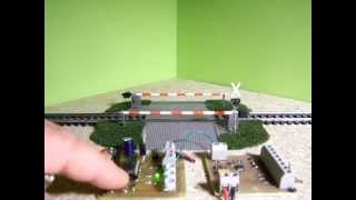

Segítséget szeretnék kérni a kép baloldalán látható szervó vezérlő modulhoz.
3 potival állítható a szervó mozgása, közülük az egyik a sebességet állítja.
Ennek a kütyünek a kapcsolási rajzára lenne szükségem.
Előre is köszönöm a segítséget,
Üdv: bodyguard |
(#25057) etwg válasza bodyguard hozzászólására (#25053)
Nov 2, 2013 |
Sajnos a képen nem látszik mi az. Valoszinü, hogy valamily kis proci van rajta. Ezt ott kéne firtatni ahonnan szerezted az elektronikát.

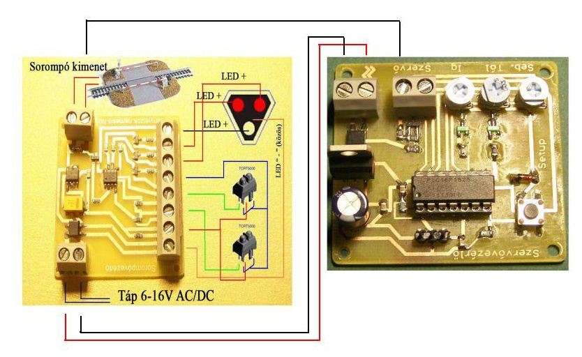

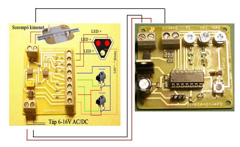

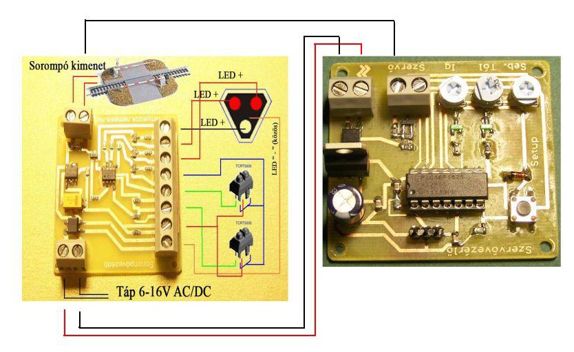

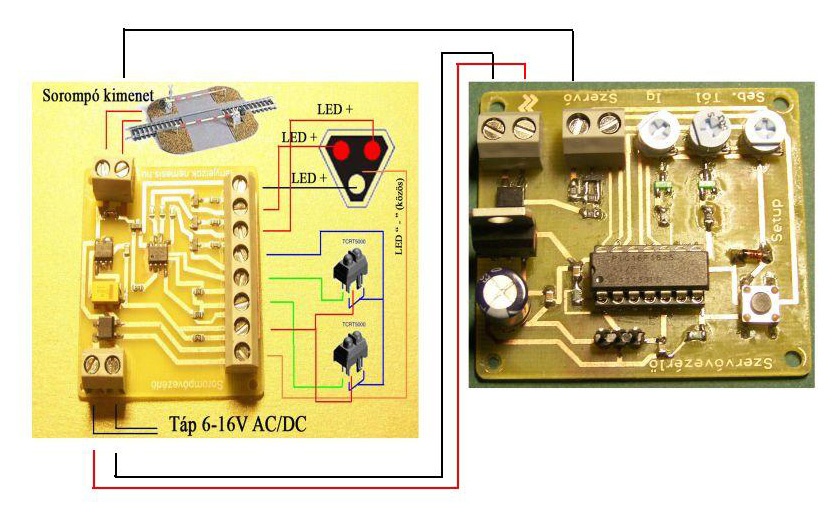

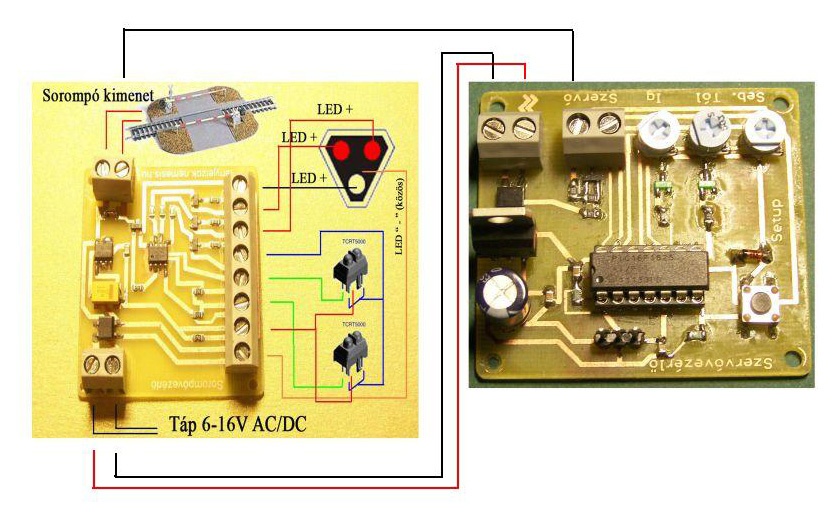

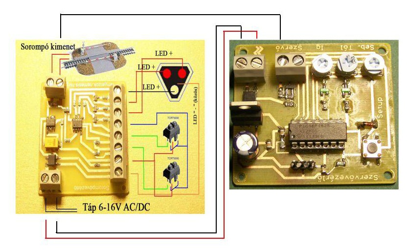

Ez egy PIC-es szervó vezérlő, amivel a sorompó nyitása-zárása történik.
A jobb oldali panelről lenne szó, ezen a képen már jobban látszik. |
(#25061) Frankye válasza bodyguard hozzászólására (#25059)
Nov 2, 2013 |
Nem tudom, mi a szándékod a kapcsolási rajzzal, mert a kapcsolás "lelke" a PIC, aminek a programja a dolog lényege. A nélkül - sajnos - nem sokra mész. Egyszerűbb, ha visszarajzolod az áramkört, ha mindenképpen a kapcsolási rajz kell. |
(#25062) vanhensing válasza bodyguard hozzászólására (#25059)
Nov 2, 2013 |
Fordulj Strub Pistihez! Ö gyártja őket! |
