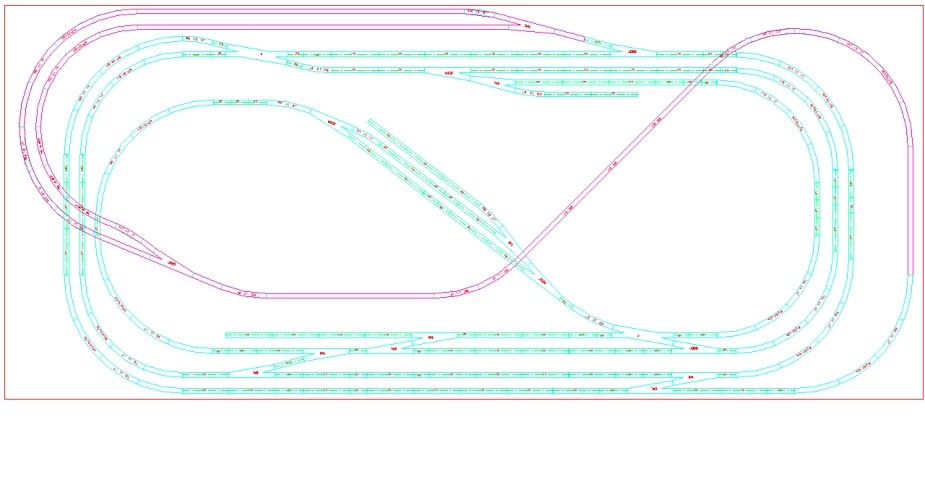

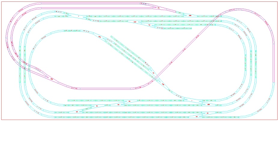

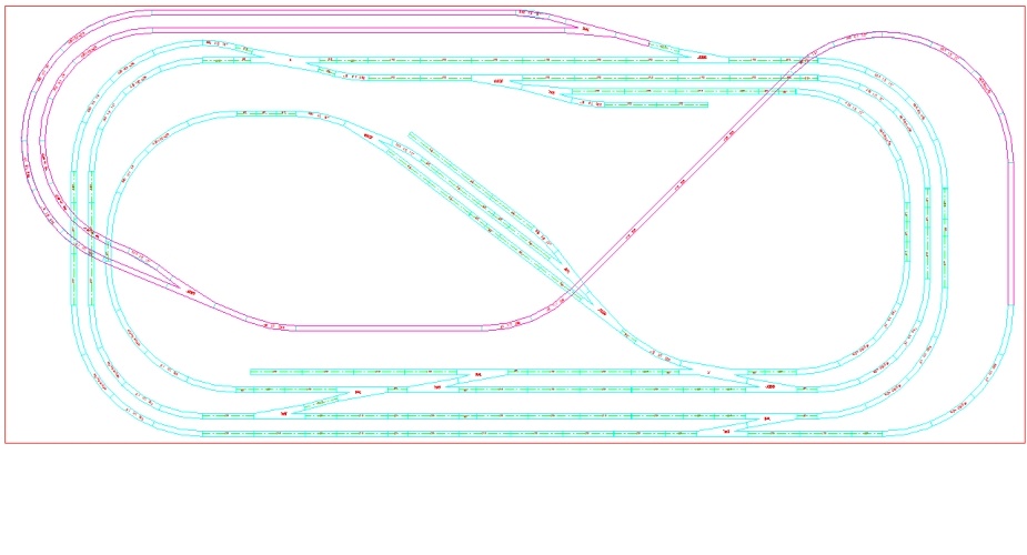

T. Topiktársak!
Segítséget szeretnék kérni a TT pálya szakaszolásához.Mit hova kellene tennem és bekötnöm? Mire van szükség hozzá a szakaszoló síneken kívül?
A linkelt pályáról lenne szó.
Az elképzelés szerint egyik Nohab szerelvény a külső kör áthaladó vágányról indul a belső áthaladóra és megáll a váltóállítómű végénél. A másik Nohab szerelvény a belső kitérőről a külső kitérőre és megáll a váltóállítómű végénél, ill. egy mozdony (Br221) tolná be/ki a két mellékvágányra a vagonokat.
Köszönöm F |
(#26201) etwg válasza Firkaas hozzászólására (#26197)
Dec 2, 2013 |
Olvastad már a Helyes vágányon a TT vasuttal cimü füzetet. Ott mindenre találsz választ.
Döntened ugyanis neked kell. |

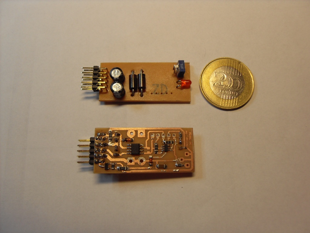

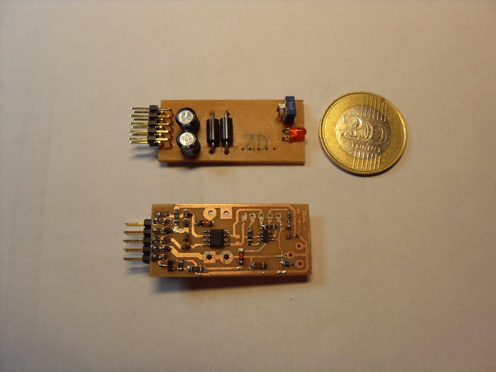

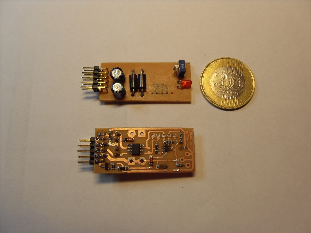

(#27786) Antal Miklós válasza flocsy hozzászólására (#27746)
Jan 7, 2014 |
Szia. Csatoltam az általa több példányban megépített szabályozó kapcs rajzát. Az LM317 egy fix feszültségű szabályozó max 1A-l terhelhető. A BUZ11 FET-t 0,01Ohm a nyitott állapotban a z ellenállása, tehát nem sok vizet zavar. Ha a tápfeszt 4Vra állítod be a P2 potival akkor az R3 tápfesz ellenörző LED előtét ellenállását cseréld ki 330Ohm-ra.
Ha NYÁK terv kell írj

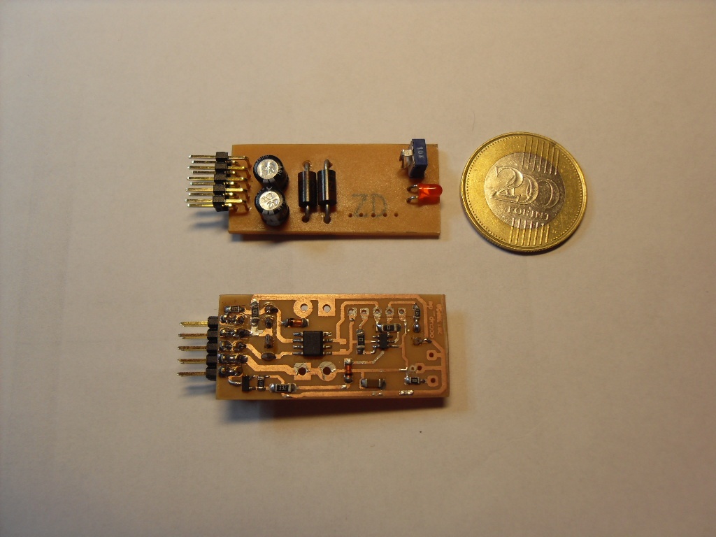

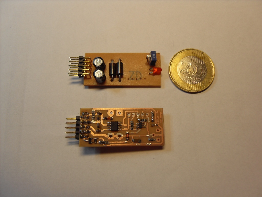

(#27824) Fordítókorongos válasza Antal Miklós hozzászólására (#27787)
Jan 8, 2014 |
Szia Miklós!
Engem érdekel a szabályzód.
Szívesen megcsinálnám,ilyet még nem csináltam,kíváncsi vagyok rá,valamire biztos jó lesz .
Viszont a nyákrajz,(vagy egy fotó róla)nagy segítség lenne.
üdv.:korongos |
(#27825) zsolesz74 válasza Fordítókorongos hozzászólására (#27824)
Jan 8, 2014 |
De azt tudod, hogy csak analógra jó? |
(#27831) Fordítókorongos válasza zsolesz74 hozzászólására (#27825)
Jan 8, 2014 |
Igen,tudom.
Azt viszont nem tudtam eldönteni,hogy ez most egy komoly kérdés,vagy tréfálsz?
Nem értek az elektronikához,de azért egy-két egyszerűbb
cuccot összehoztam már.
Arra gondoltam,ha esetleg látható is a cucc,
nem csak a kapcs.rajz,akkor esetleg,már nem annyira riasztó a kezdőknek sem(nekem).
Ha van kész nyáklaprajz,akkor már nem nagy szám összetákolni működőképesre.
Mobillal nem működnek a hangulatjelek,de azért
képzeld oda a megfelelő helyekre.
üdv.: korongos
